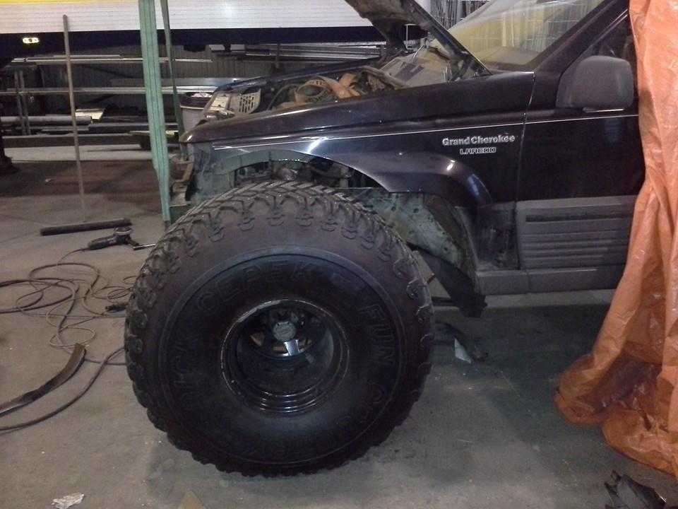

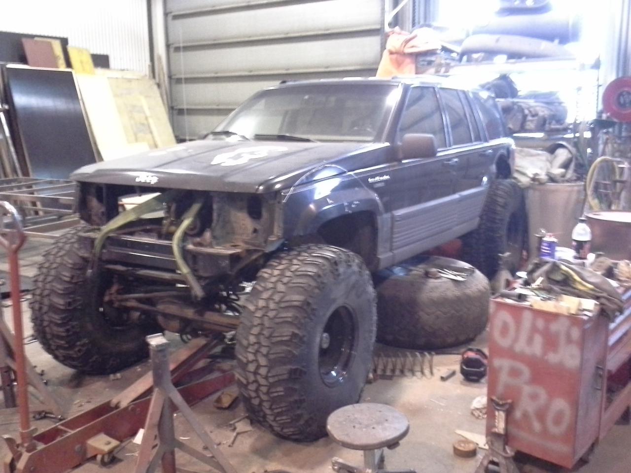

Re: Grand Cruiser

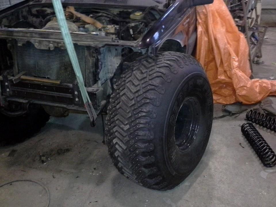

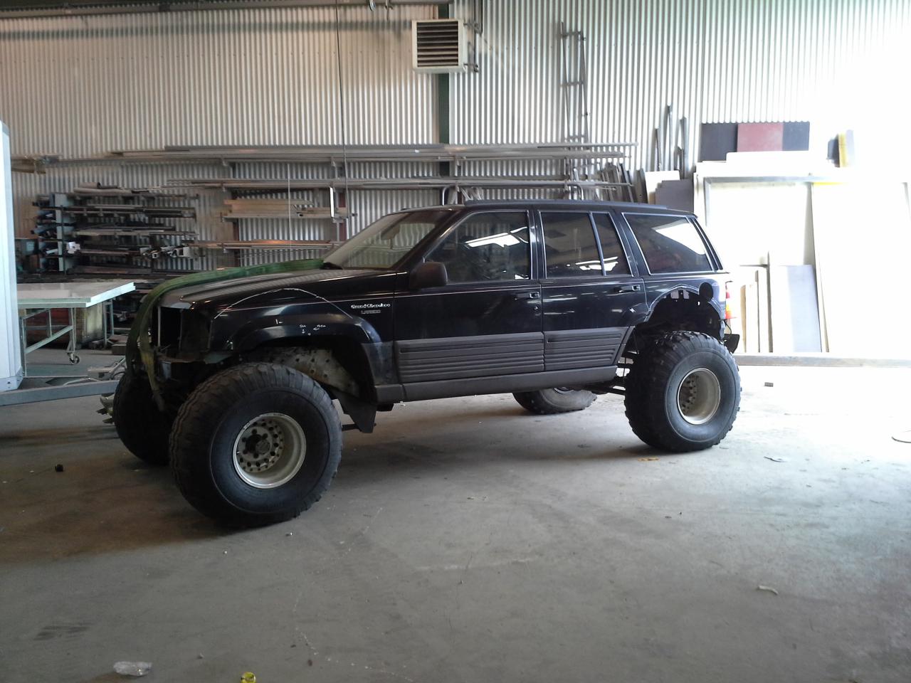

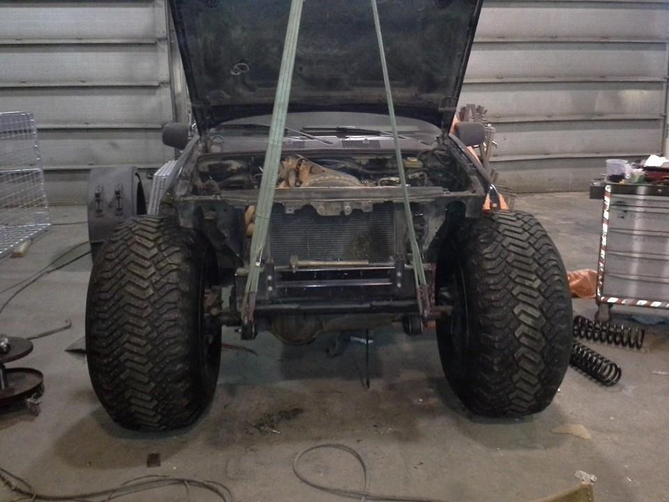

Nokkrar myndir af honum undir berum himni, þá sér maður betur hvað þetta er orðið rosalega teygt, ætti að tracka skemtilega :)
Svo sitja bílstjóri og farþegi núna eiginlega mitt á milli hjólanna þannig það ætti að vera þægilegt að sitja í honum í ójöfnum

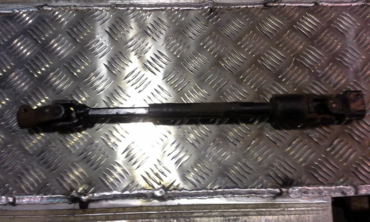

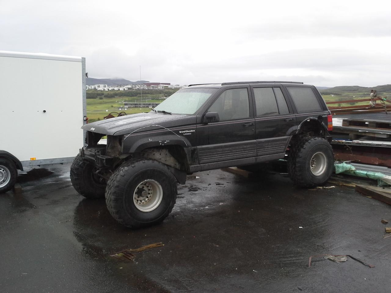

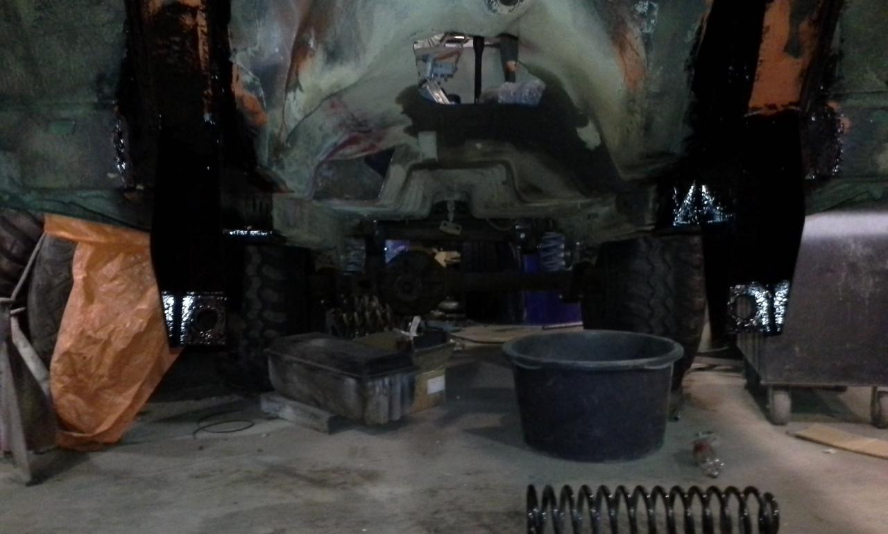

Jæja þá er kagginn loksins kominn inn aftur eftir mánaðar útiveru, varð ekkert alvarlega meint af því held ég.
Kominn með lausn á stýrishausverknum þannig núna er bara að fara klára að smíða framfjöðrun.
En varðandi að lengja hann þá finnst mér hann bara svo skratti flottur svona að mér dettur það ekki einusinni í hug :)
Þetta er kannski bara keis af hverjum þykir sinn fugl fagur :)

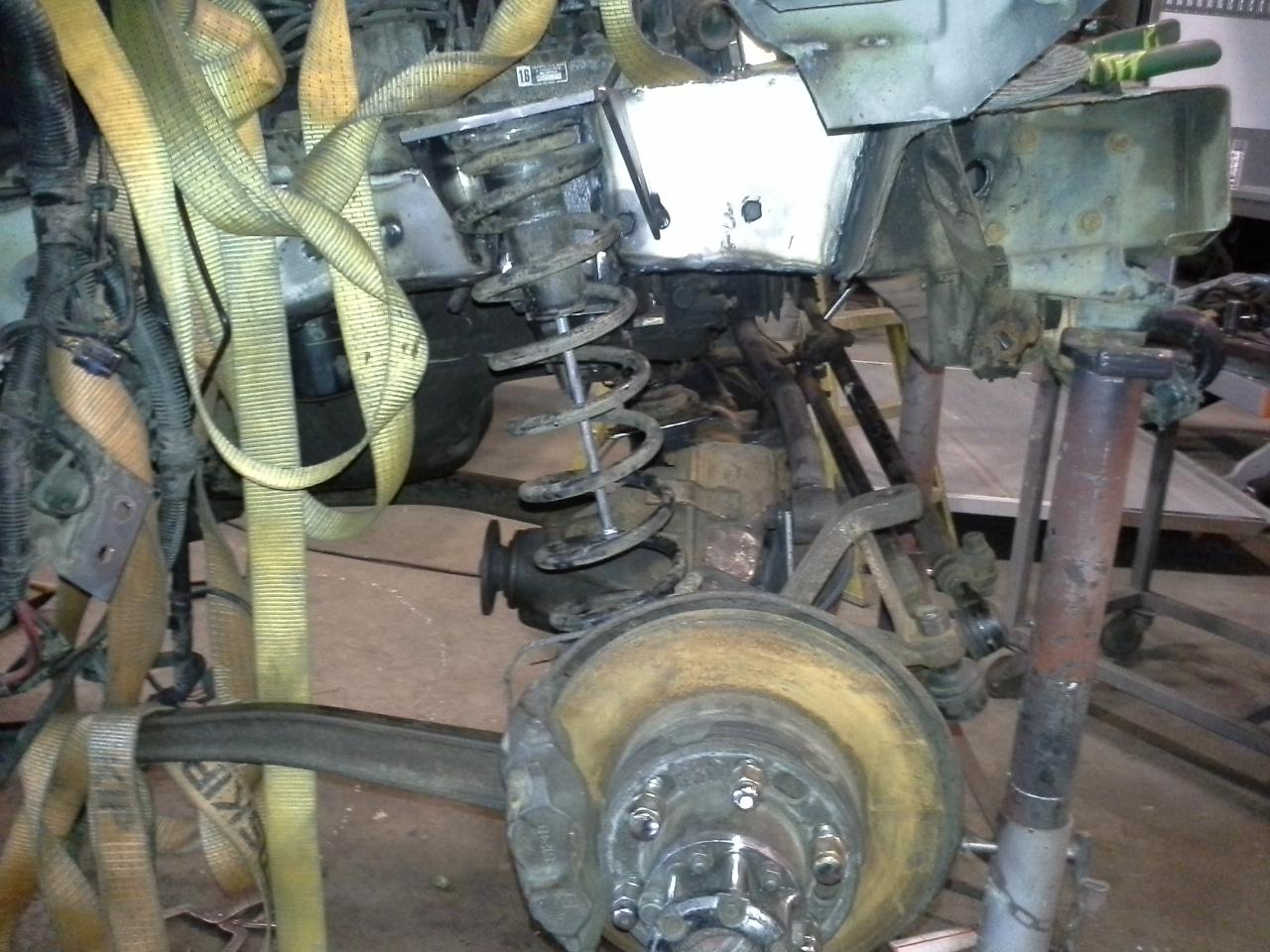

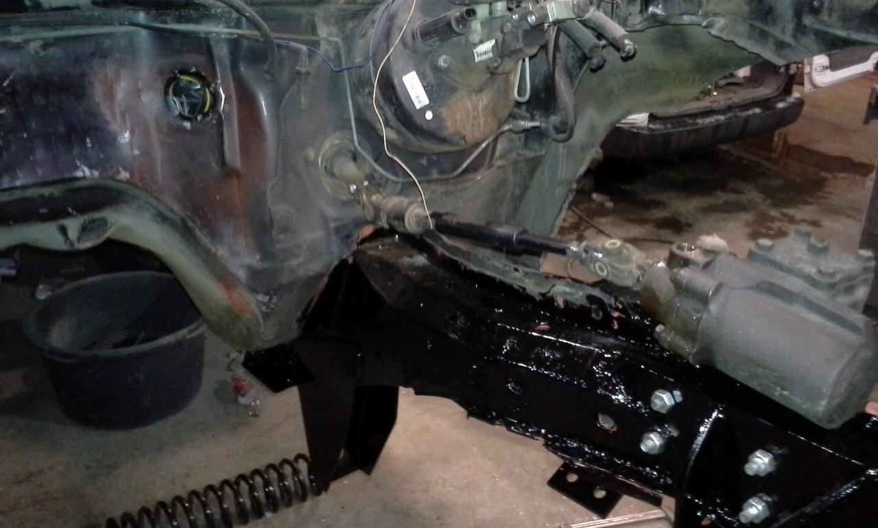

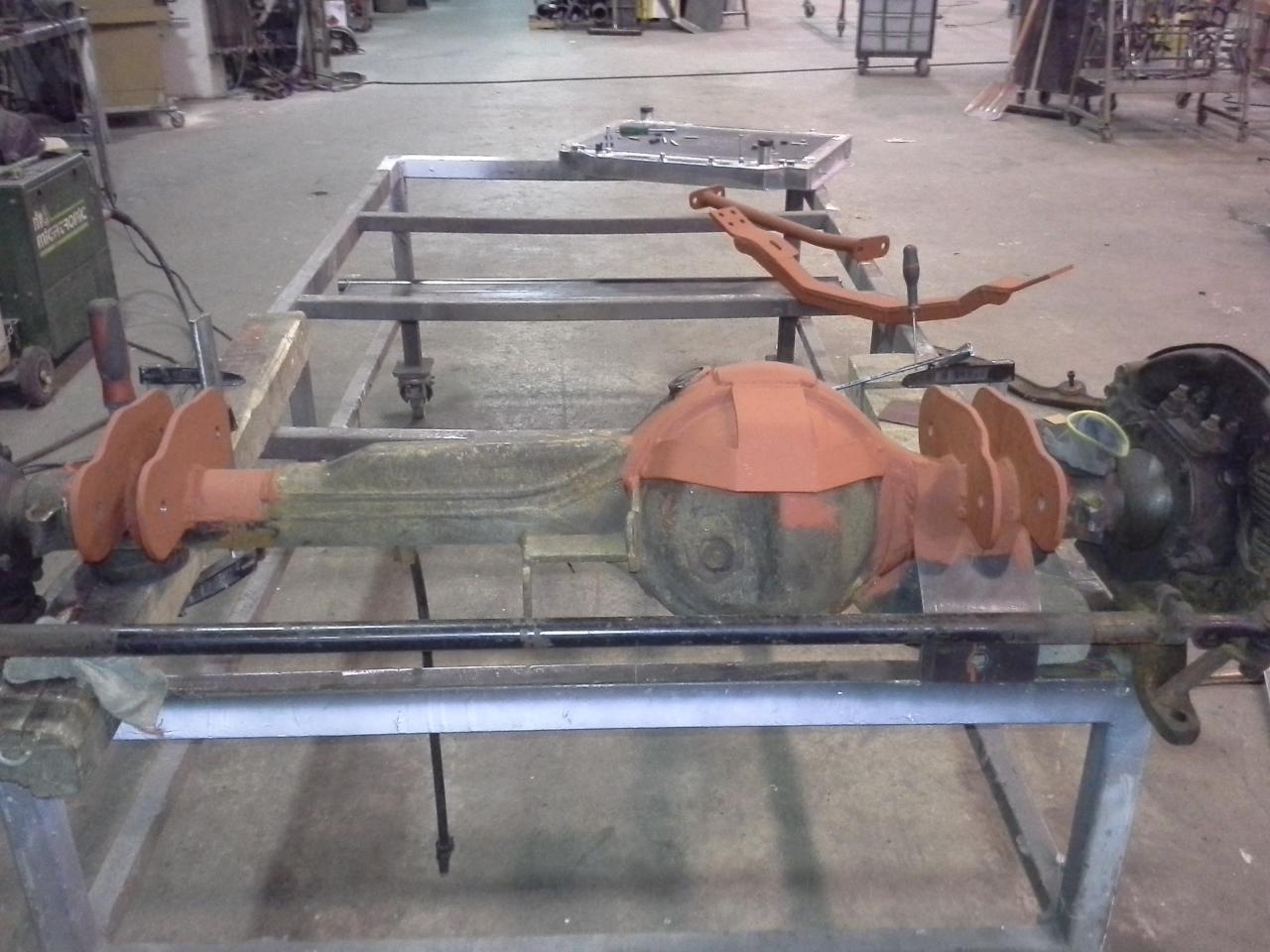

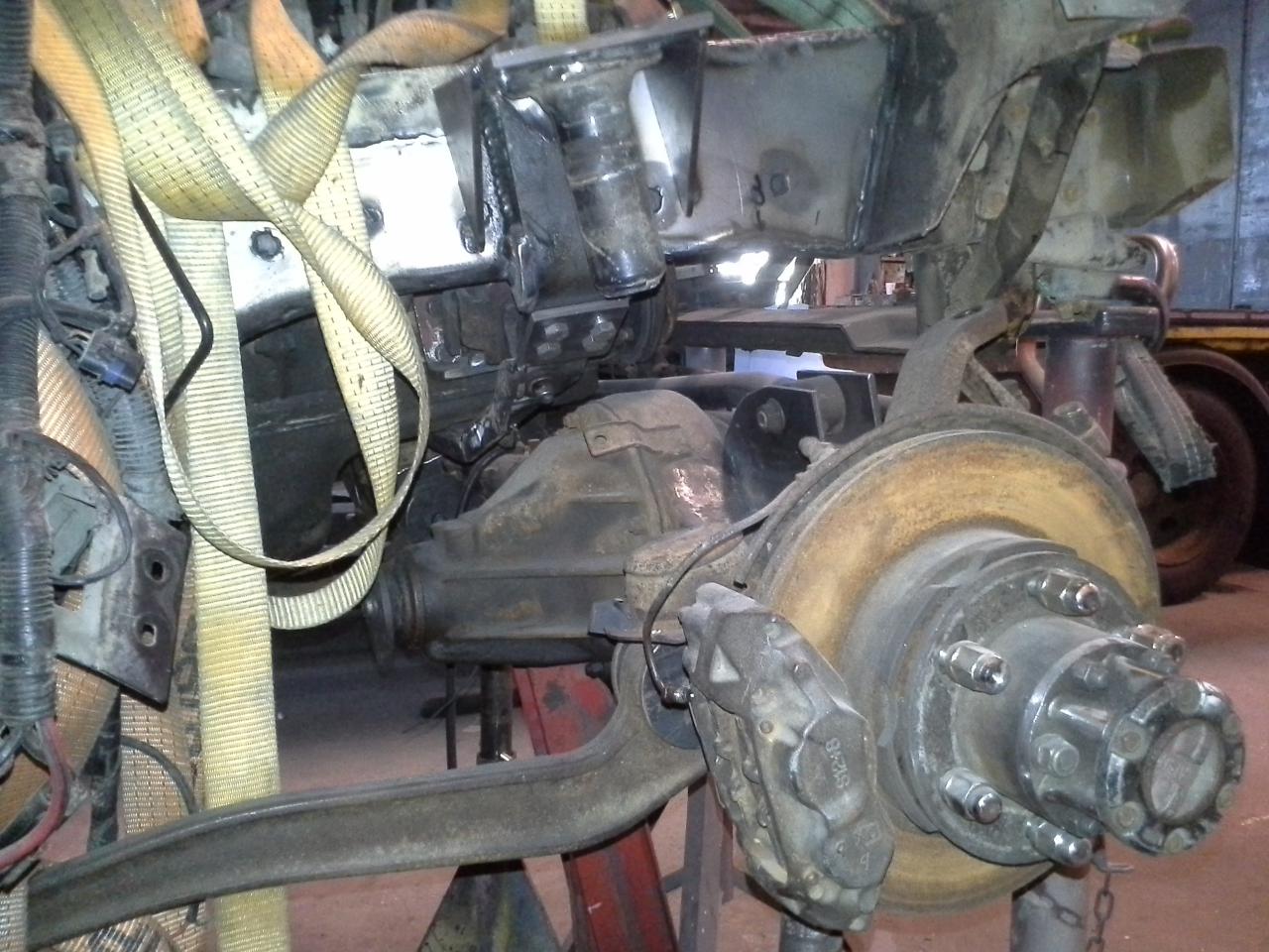

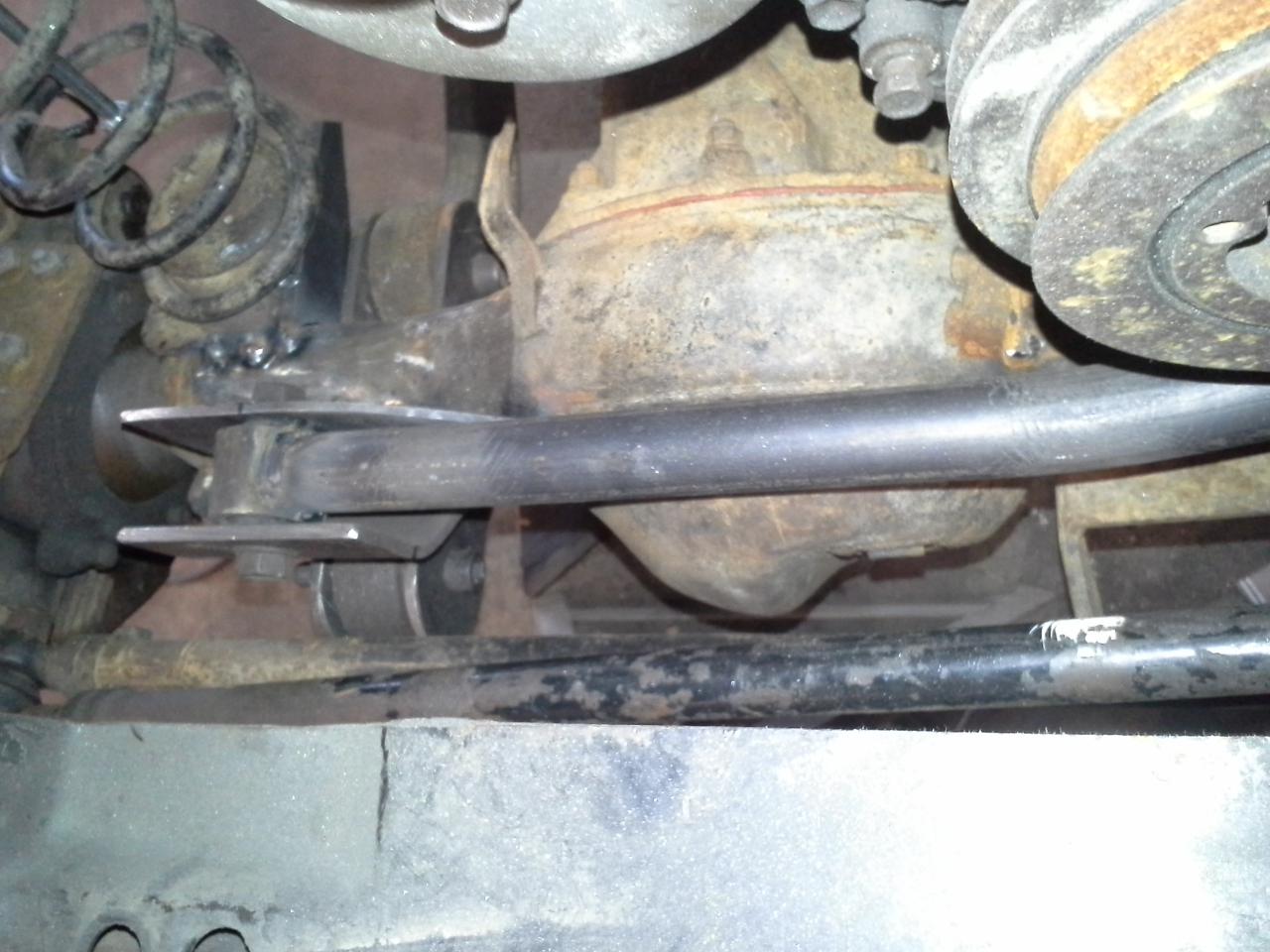

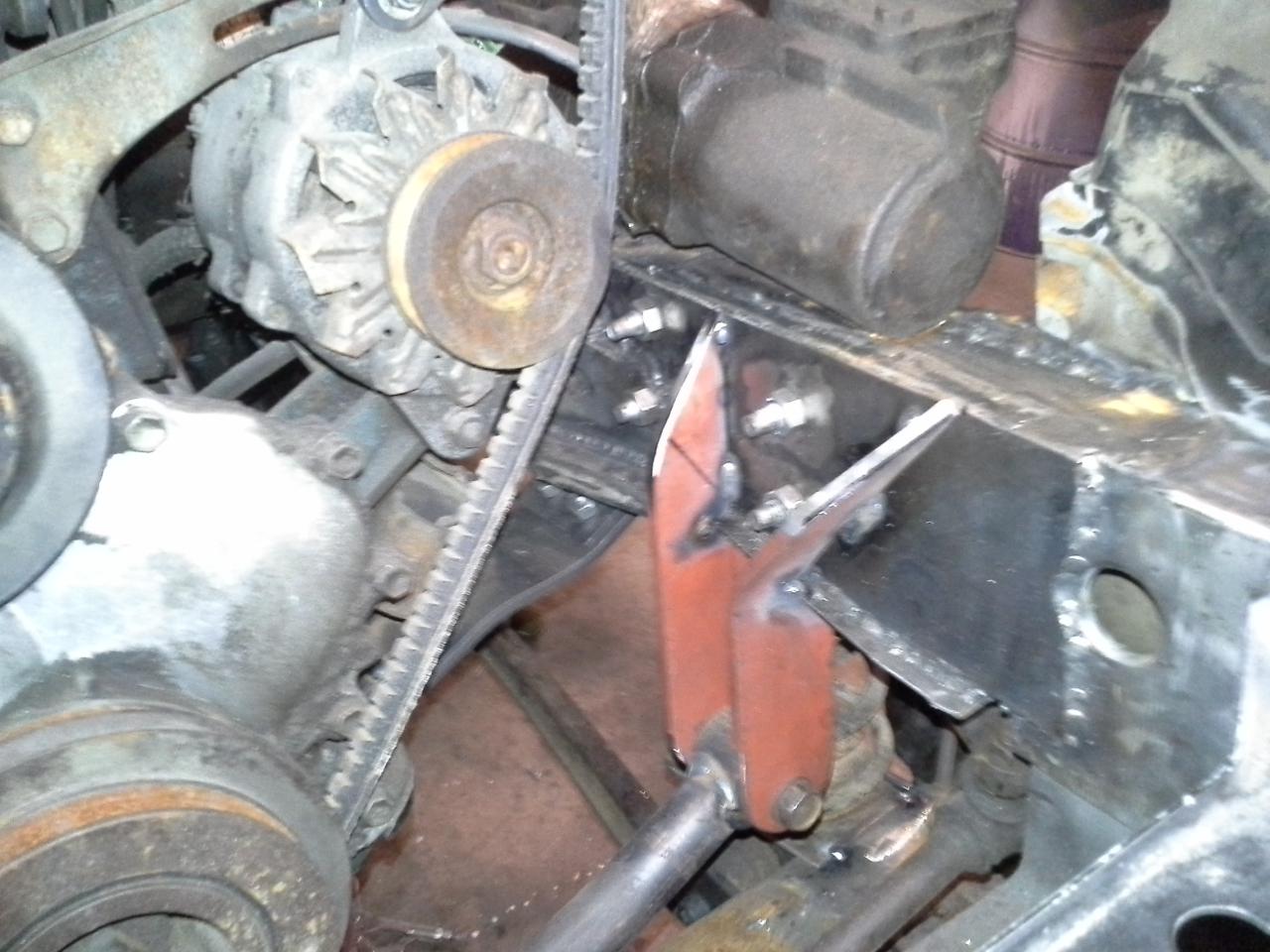

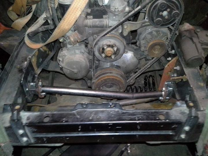

Jæja það dró til tiðinda um helgina, þverstífann reddý og gormafestingar gott sem komnar.
Hækkaði líka mótorinn um 3.5 centimetra og smíðaði hraustari bita á milli festingana sem sleppur við kúluna á hásingunni, einhverjir 13cm á milli og ég stefni á að vera með 10cm í samslátt (með púða)
Þverstífan góða
Festing
og önnur til, verð svo með bita frá þessari yfir í grindina hinumegin

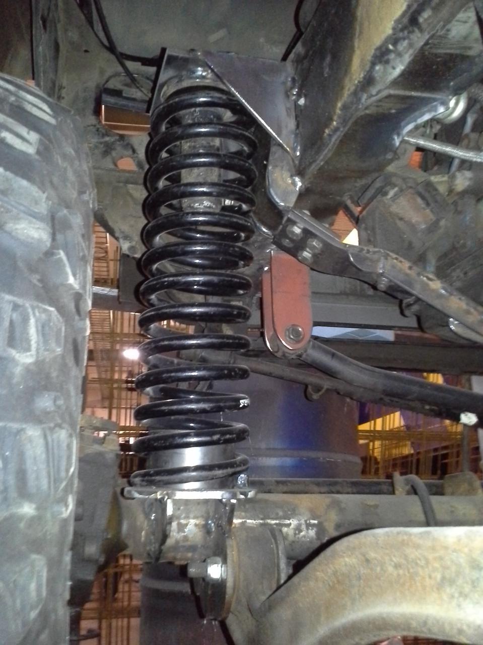

Gormur
Annar gormur
hallinn á þeim er ekki eins mikill og myndin sýnir þar sem bíllinn er með nefið útí loftið, en það er samt sem áður smá halli á þeim sem á ekki að koma að sök.
Eins eru þetta ekki réttir gormar en vildi svo skemtilega til að þeir eru jafn háir og hinir þegar bíllinn hvílir á þeim, notaði þá sem mát.
Var svo að pæla að festa demparana í stífuna sjálfa, hafa menn eitthvað verið að bolta dót í þessar patrol stífur?
Manni bara farið að hlakka til að fara í jólatúrinn :P
Þverstífan góða
Festing
Gormur
Annar gormur

Ég braut einu sinni svona patrol stífu í djöfulgangi. Strax á eftir skoðaði ég sárið á brotinu og sá að helmingur þess var ryðgaður, þ.e. að líklegast hefur verið sprunga þarna fyrir. Mér finnst svona steypt stál ekki nógu traust til að setja vogarafl á það, en svo má vera að það hafi verið gert og sé í himnalagi. Væri bara óþægilegt ef þetta brotnar á 90kmh.

Ég veit ekki hvað er rétt gæti bara verið saga en mér var sagt að einhver hefði misst patrol stífu í gólfið og hún brotnað alveg ótrúlegt ef satt er því að td.bronco og range rover stífur er hægt að beygja nánast í vinkil og rétta svo bara aftur ekkert mál,þær virðast samt eiga auðvelt með að bogna aftur á sama stað eftir réttingu.
Bronco stífan er með dempara festingu boltaða/hnoðaða fyrir aftan hásingu og þolir það vel veit ekki með patrol.
Drulluflottur jeppi að verða.

Já mér þykir það aumt ef þetta má ekki detta í gólfið, auðvitað frekar stökkt í þessu steypta dóti oft, en það er þá spurning hvort sú stífa hafi ekki verið kominn með einhverja spennu í sig, sem hefði samt alveg átt að vera í lagi.
Það er nefnilega lúmskt mikið álag sem fylgir svona dempara, og rosalegt duty cycle á þessu, alltaf að hamast á stífunni upp og niður...
Spurning að smíða bara stífu eftir þessum... get þá jafnvel komið hásingunni enn framar! :D

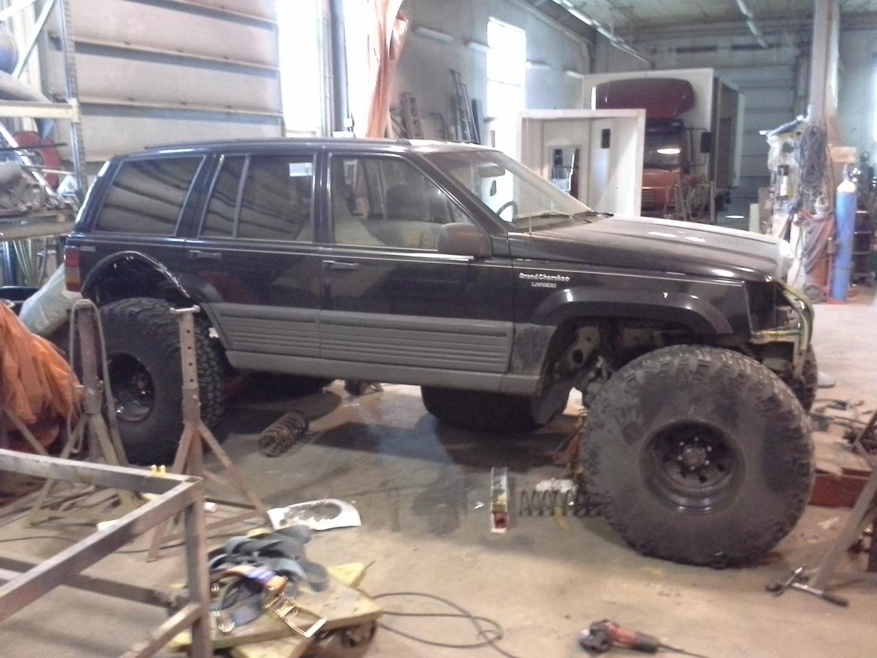

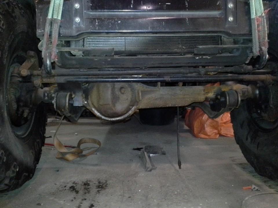

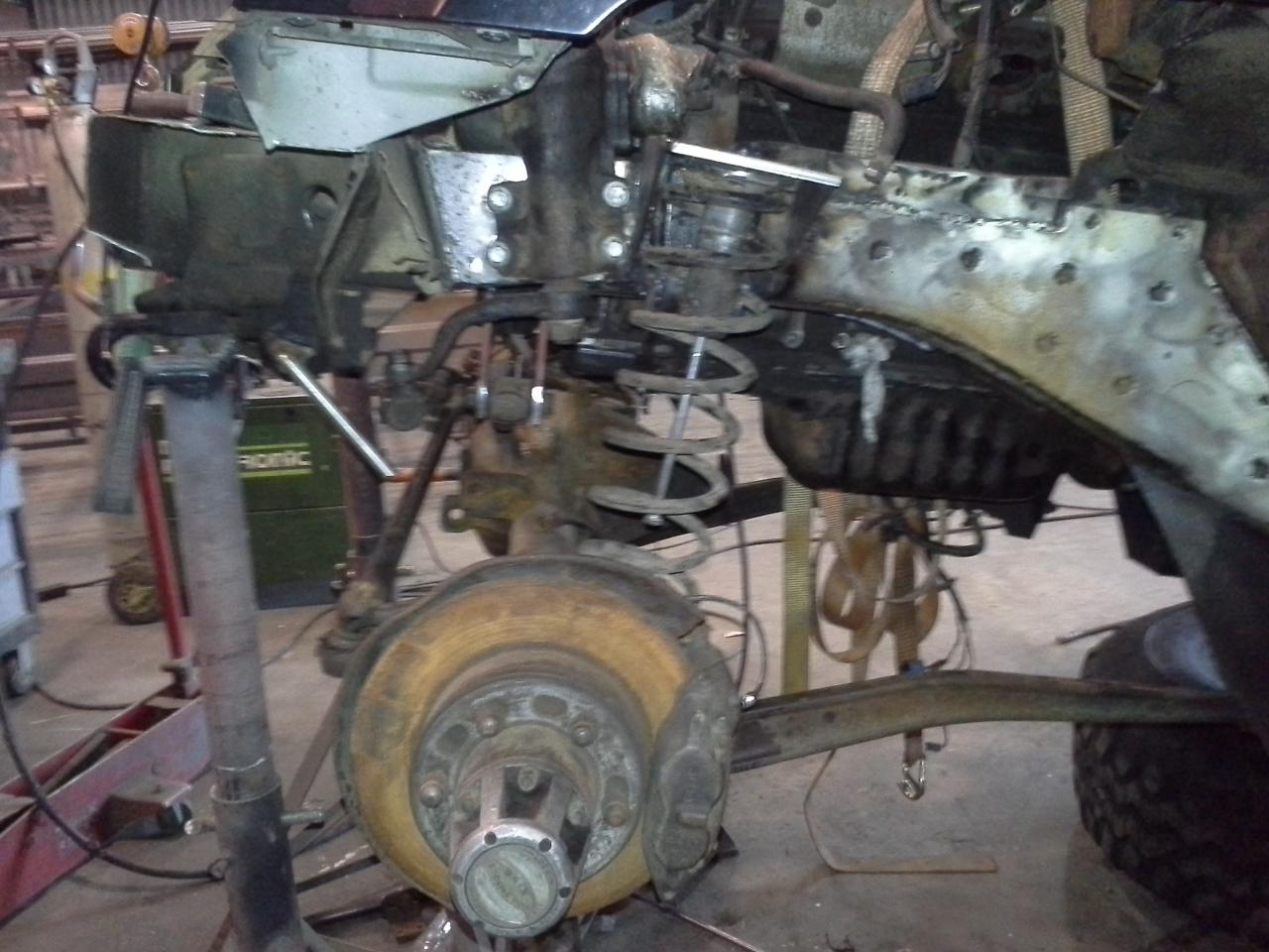

Jæja loksins einhverjar hreyfinar, var búinn að smíða gormasystemið 2svar og hugsa þetta fram og til bara, svo kemur bara að því að maður segir "fokkit" og grillar þetta bara saman :) kom þokkalega út.
Hérna er hásingin í fullum samslætti, þokkalegt bil í allar áttir
Hérna situr hann á gormunum, komin 41" undir hann, situr 3.5 cm hærra en áætlað var en mun setjast töluvert við frekari búnað, eins á ég 1.5" upphækkunarklossa sem ég get notað ef hann sest of langt
Tók því miður ekki nógu góðar myndir af gormunum sjálfum, en það kemur seinna, næst er að smíða demparafestingar og stuðpúðafestingar, rífa þetta allt aftur í sundir og heilsjóða og grunna.
Er ekkert alltof framstæður þannig séð þegar maður sér hann á 41", sem er sirka jafn há og 44"dc.

Ein mynd í viðbót af öðrum gorminum að framan, vorum 60cm á álags, eru komnir í sirka 48, þetta eru gormar ætlaðir í cherokee og eiga að gefa 8 tommu lift.

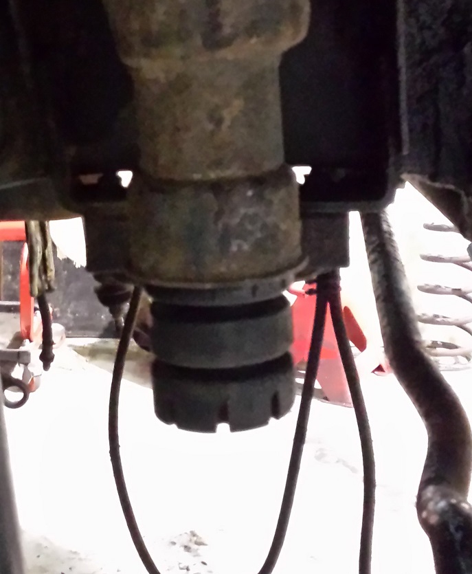

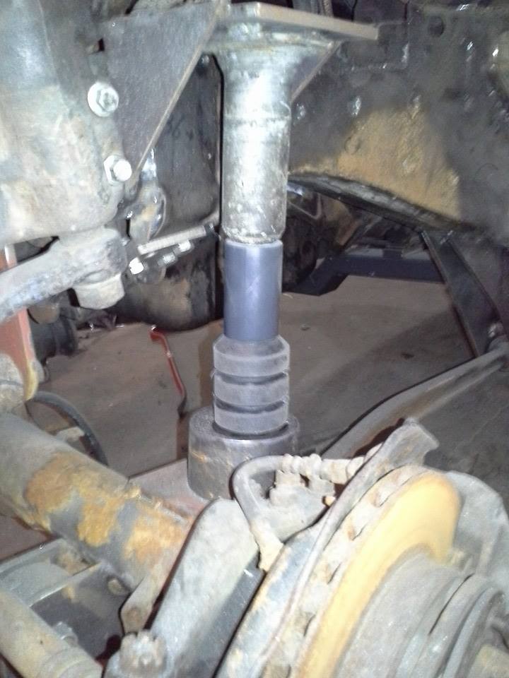

Jæja, loksins gerist eitthvað, græja stuðpúðana, sem eru að vísu frekar bjartsýnir, skar úr fyrir 44" og snurfusaði allt blikkið, get vonandi farið að loka þessu og gera sætt.
myndir:
myndir:
Re: Grand Cruiser
Það vantar rör utanum púðann sem er 3-4cm á hæð, stýring fyrir púðann þegar hann leggst svona saman
Hjörturinn
Höfundur þráðar - Innlegg: 667
- Skráður: 01.feb 2010, 21:44
Re: Grand Cruiser
Já var að spá í einhverju þannig, málið er bara að ég rétt kem gormunum í eins og þetta var, verður eitthvað hafarí að koma þeim í ef ég hækka þetta þarna að neðan, en held það verði að vera, var líka að spá að hafa kúptan bolla í staðin fyrir bara rörbút, ef séð þannig éta svona púða svo illa ef þeir rekast í kanntinn í samslagi

Hjörturinn wrote:Já var að spá í einhverju þannig, málið er bara að ég rétt kem gormunum í eins og þetta var, verður eitthvað hafarí að koma þeim í ef ég hækka þetta þarna að neðan, en held það verði að vera, var líka að spá að hafa kúptan bolla í staðin fyrir bara rörbút, ef séð þannig éta svona púða svo illa ef þeir rekast í kanntinn í samslagi
Svona er þetta í lc80 að framan, það er bolli með mjúkri brún. Ég held það sé mjög mikilvægt að þú hafir þessa stýringu.
- 2014-05-14 20.40.37.jpg (127.4 KiB) Viewed 70893 times
Hjörturinn
Re: Grand Cruiser
Já þú meinar að ofan, já það gæti bjargað slatta, græja klárlega svona.
Hélt þú værir að meina að neðan þar sem púðinn lendir á hásingunni, menn hafa stundum verð með rörbút þar og ef púðinn lendir ekki rétt þar þá fer brúnin frekar illa með hann
Sæll
Ég hef græjað svona með því að setja skrúfaða upphækkun á neðra planið, hef gert þetta +i nokkrum bílum og aldrei verið til vandræða.

Já ég þarf að hafa stuðpúðann lausan inní gorminum þegar ég set hann í og skrúfa svo í, gæti verið með eitthvað svipað að neðan, úr hvernig efni er þessi upphækkun sem er á myndinni? (lookar eins og plast)

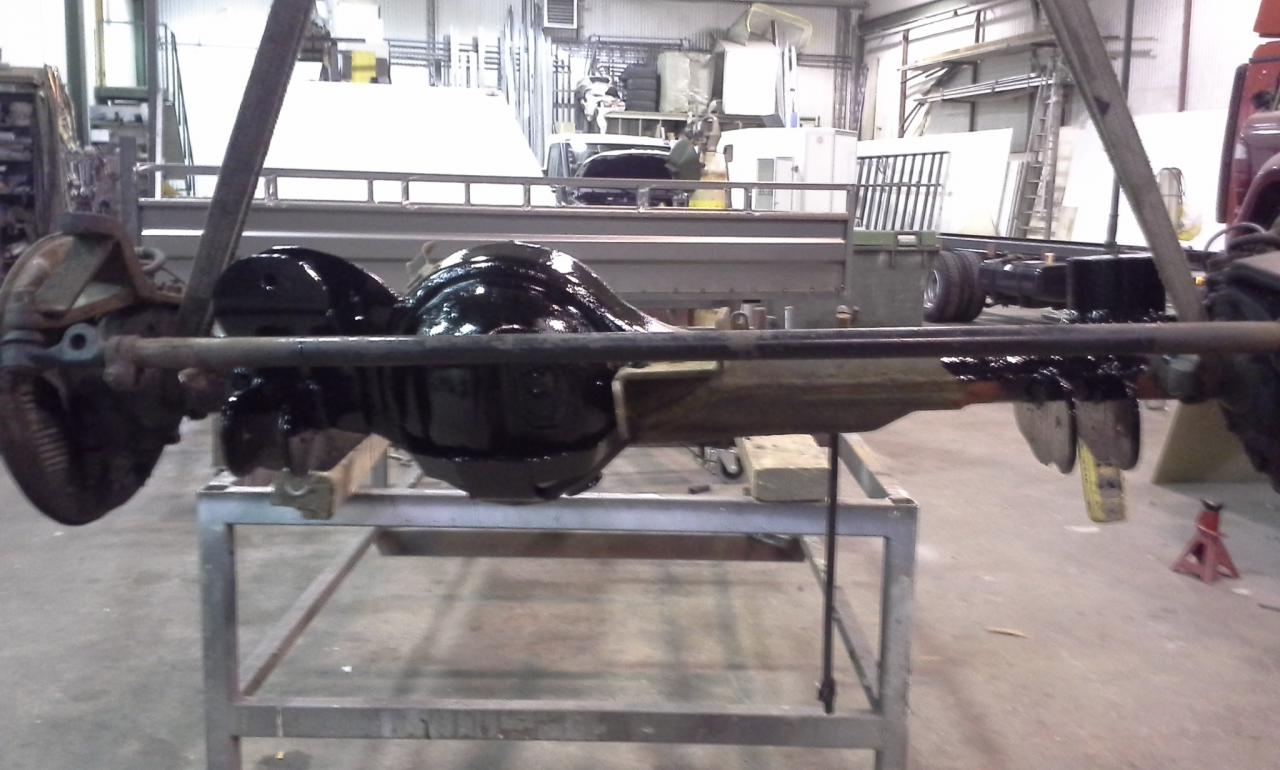

Smá hreyfing um helgina, snikkaði þverstífu þverstífuna, svo þetta skelfi ekki allt og nötri.
Afstaðan sést kannski ekki almennilega, en brotið er í lárétta planinu en ekki lóðrétta, þetta var til að sleppa framhjá trissuhjólinu og vatnskassanum, frekar þröngt þarna í kringum þetta og svo varð að vera hægt að losa þetta úr til að ná mótornum úr, 2x14mm boltar á hvorum enda sem halda þessu.
...svo er bara að fara smyrja nestið fyrir jólatúrinn :P

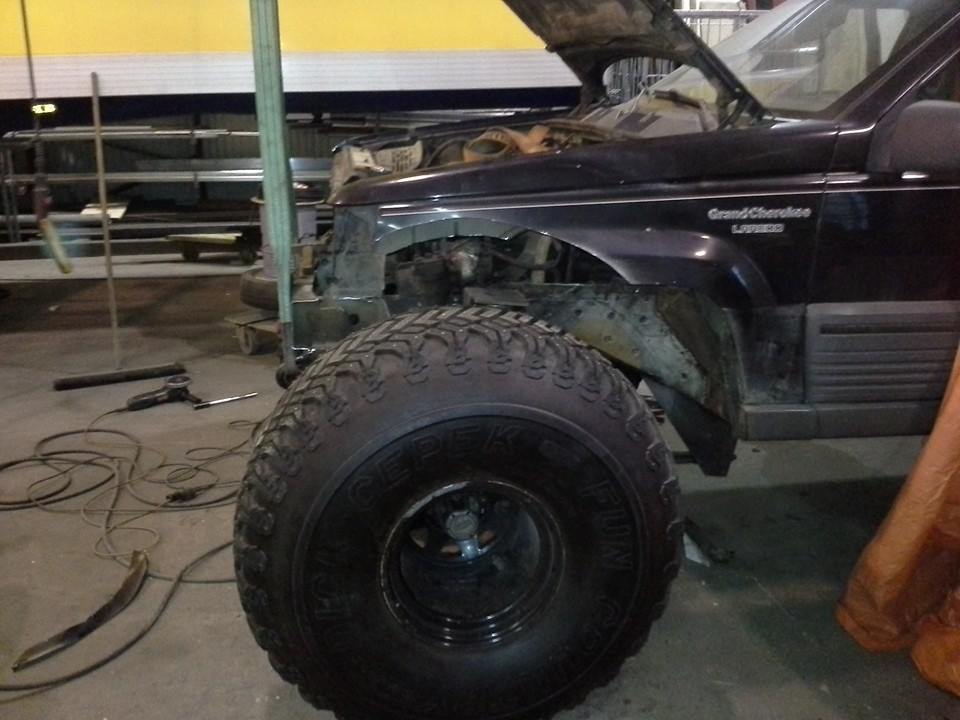

Svo fékk ég þá flugu í hausinn fyrst ég næ honum ekki lægri að breyta honum bara á 46", mun samt fara í 44" fyrst en það er spurning hvort það væri sterkur leikur að skera betur úr og hafa hann þannig að maður geti allavega farið í 46" í framtíðinni ef manni langar.
Finnst samt alltaf eitthvað asnalegt að sjá bíla á minni dekkjum en þeir eru ætlaðir á... ekki að ég keyrði á 44" breyttum 60 cruiser á 38" í mörg ár :P
gislisveri
- Stjórnandi
- Innlegg: 1069
- Skráður: 30.jan 2010, 23:08
- Bíltegund: Ford Transit
- Staðsetning: Mosó
Re: Grand Cruiser
Ekki spurning að skera úr fyrir 46", þá verður nennan meiri til að vanda frágang (ef 46" flugan er á sveimi í hausnum).
Svo held ég að það sé ekki jafn kjánalegur munur á 46-44" og á 38-44". Sérstaklega ekki ef hæðin er hófleg eins og hún virðist ætla að verða hjá þér.
Kv.
Gísli.
Kv.
Gísli.
Hjörturinn
Re: Grand Cruiser
Jú það er satt, 44" er svo miklumeiri blaðra en 38", ekki jafn mikill munur á 44" og 46", Breiddinn kannski meiri á 46" en á móti þá er mjög gott að vera með of breiða kannta, man að cruiserinn hjá mér drullaði aldrei uppá sig, því kanntarnir voru töluvert breiðari en dekkin, sem er kostur þegar maður nennir aldrei að þrífa bílinn :)
Óska þá hér með að fá lánað 46" dekk á 6 gata felgu til mátunar, bjór í boði :)
Re: Grand Cruiser
Hjörturinn wrote:Já ég þarf að hafa stuðpúðann lausan inní gorminum þegar ég set hann í og skrúfa svo í, gæti verið með eitthvað svipað að neðan, úr hvernig efni er þessi upphækkun sem er á myndinni? (lookar eins og plast)
Þetta er PE plastöxull úr Málmtækni. Ég hef bæði fest svona með því að snitta gat í klossann neðanverðan og líma svo með tonnataki pinnbolta í gatið og einnig með því að bora gat í gegn og rýma það svo að ofanverðu til að hausin á bolta með innansexkanti falli ofaní, bæði virkaði fínt. Svo er snittað í planið undir klossanum.
Kv. Freyr
- Innlegg: 3134
- Skráður: 07.feb 2010, 13:19
Re: Grand Cruiser
Sæll flott hjá þér. Fáðu þér glussa stödda í staðin fyrir stuðpúðana

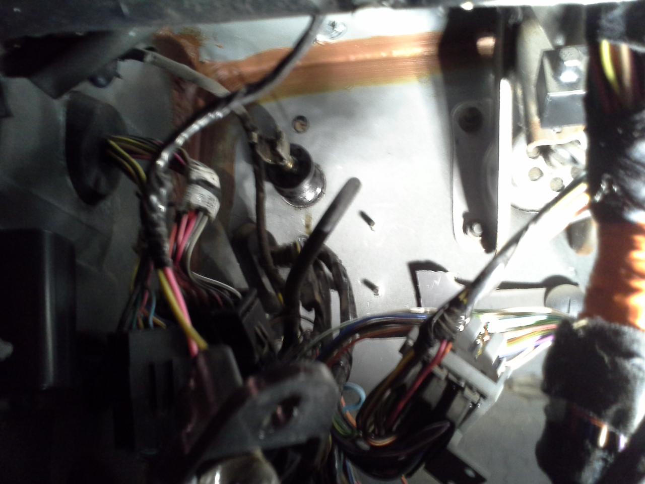

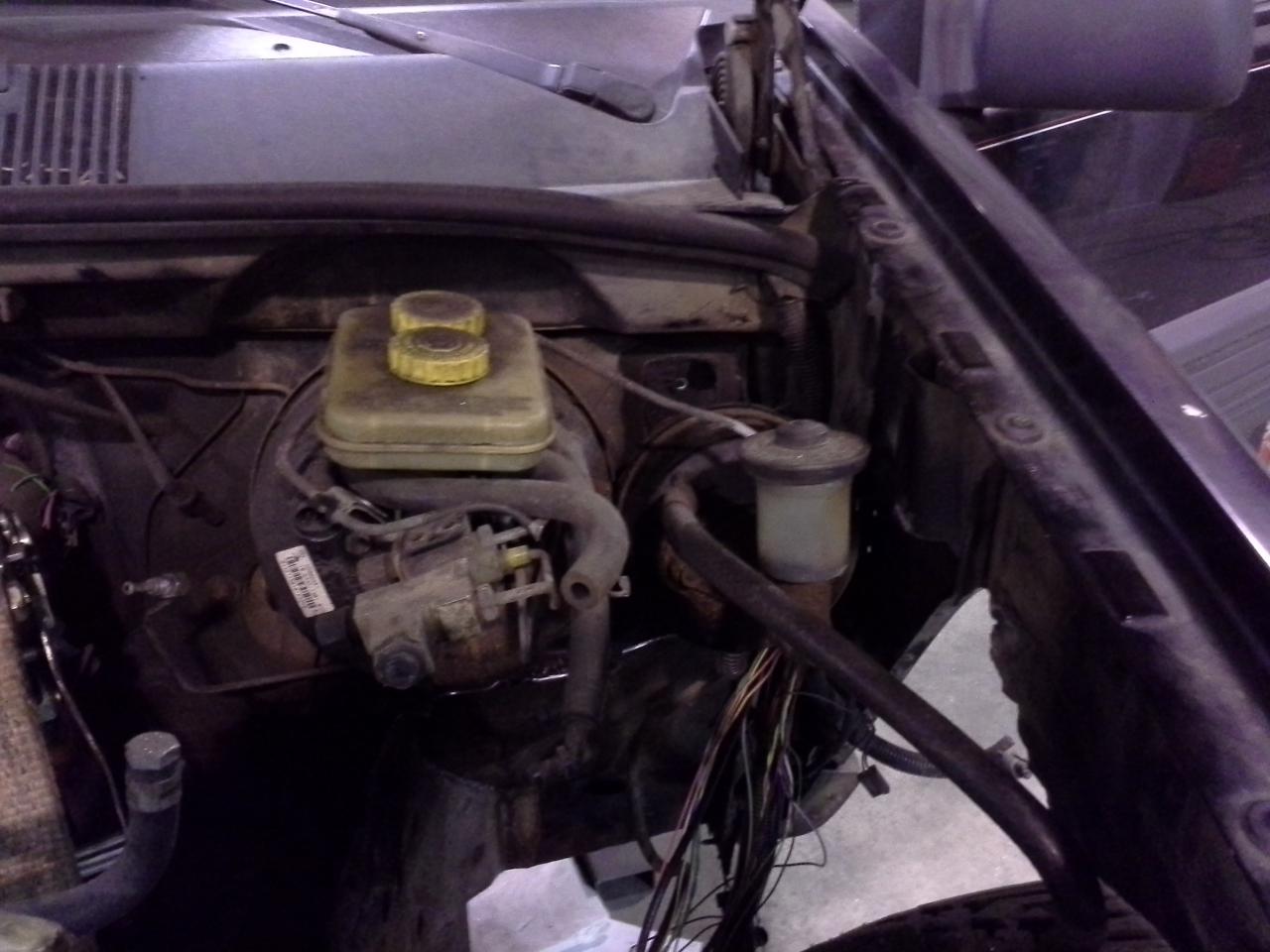

Jæja þá er maður búinn að flytja og fékk smá tíma í kaggann.
Er að möndla kúplinguna í, komst að því mér til mikillar gleði að það er gert ráð fyrir kúplingu í hvalbaknum á þessum bílum, nema þeir hjá jeep voru búnir að fela það nokkuð vel með vírum og relayum.
Kúplingsboosterinn að gægjast inn
Þetta rétt sleppur meðfram bremsuboosternum, nokkuð feginn að vera kominn með framhjólinn á nefið, hefði verið frekar þröngt á þingi þarna ef þau væru á orginal staðnum.
jæja svo er það að mála íbúðina um helgina og þá fær maður vonandi einhvern tíma (og nennu) í þetta dóterí :)

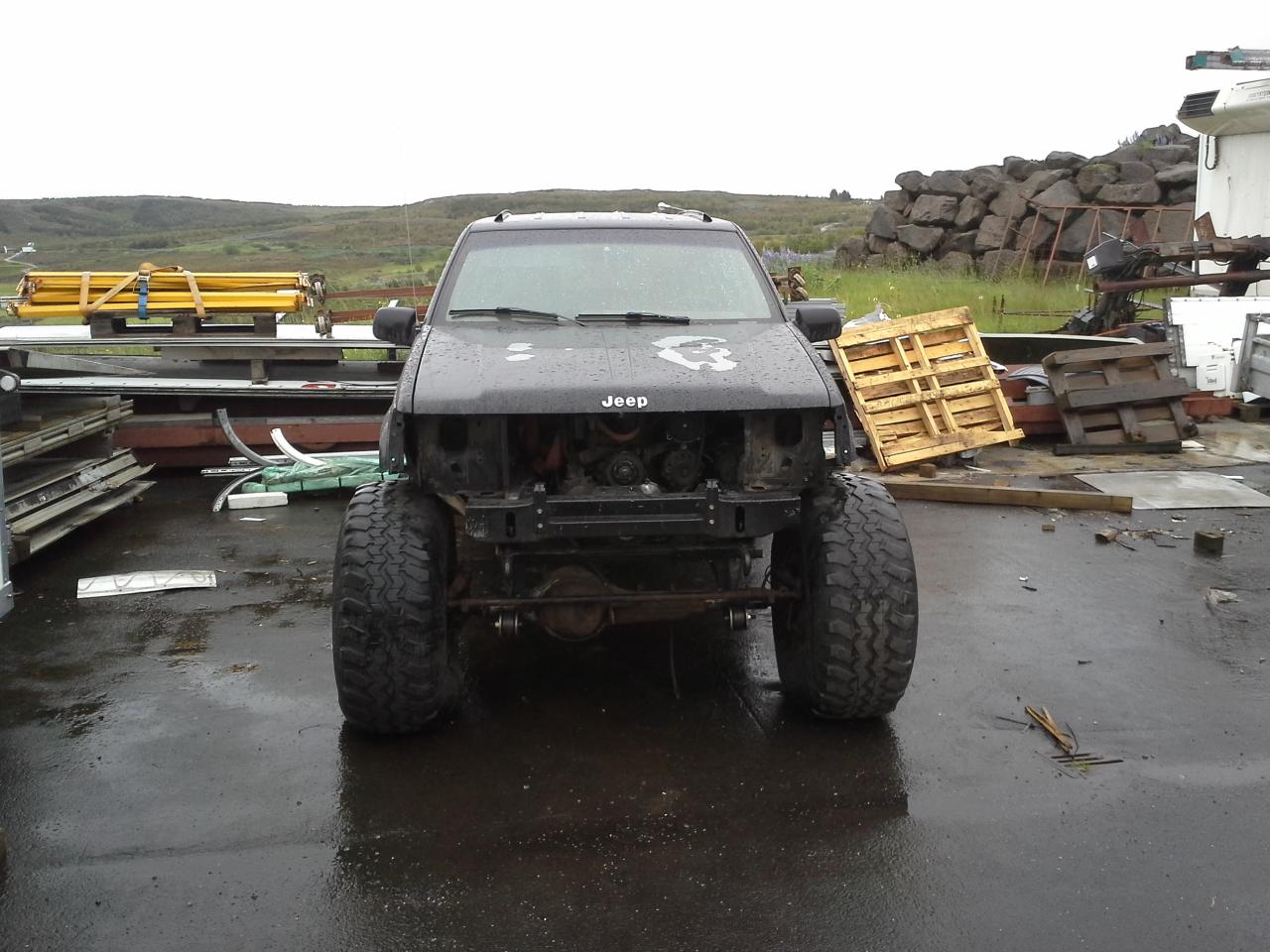

Ætli það sé ekki kominn tími á smá update :)
Búinn að spaða allt í sundur, heilsjóða, grunna og mála að framan, tengja stýrið og mixa XJ kúplingspedala við ZJ bremsupedala bracketið, þannig þetta er allt í áttina.
Búið að sjóða og grunna, gerði smá vörn fyrir kúluna, var búið að berja aðeins á henni í gegnum tíðina
Ofsa fínt
Stífuvasarnir, fóru nokkrir metrar af suðu í þetta dót
máta stýrið
liðurinn fíni

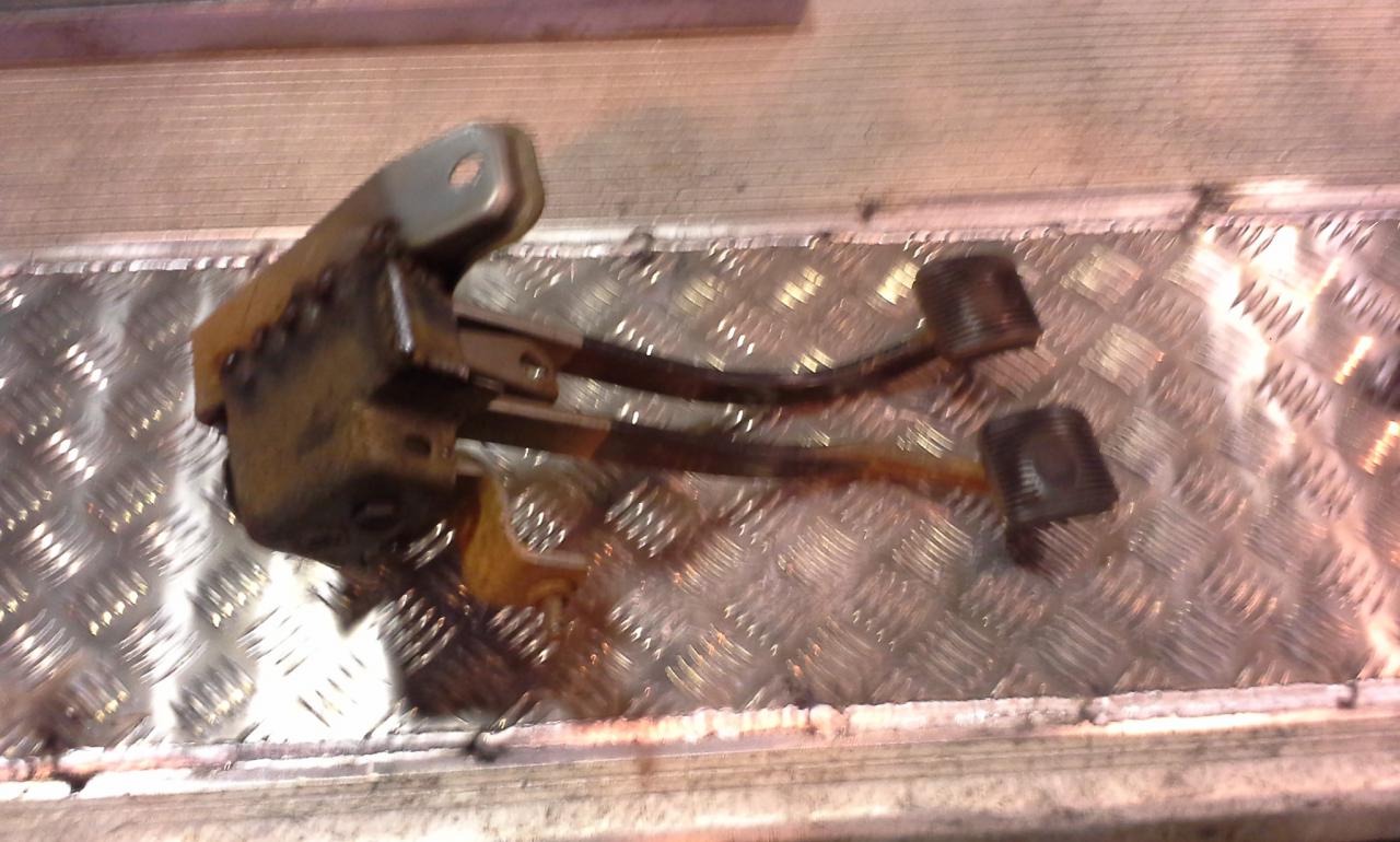

Hérna er kominn kúplingspedali á ZJ bremsubracketið, svo er stífing frá því í götin sem halda kúplingsdælunni.
Næst er svo að smíða innribrettin og svo skella sér í að skvera afturendann og tankinn.
Ofsa fínt
máta stýrið
liðurinn fíni
