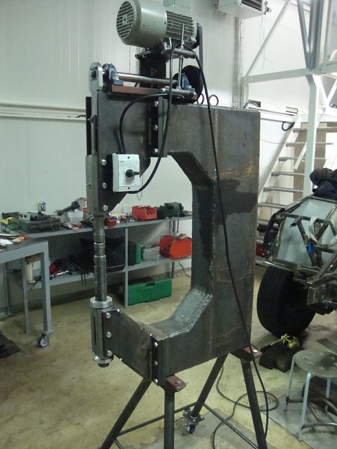

Góða kvöldið, loksins eitthvað að ske sem hægt er að sína.

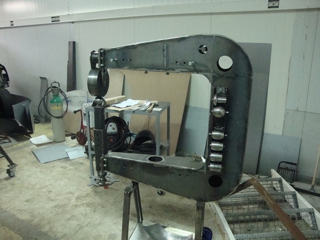

Ég datt í brettakanta pælingu og komst að því að mig langaði ekki í trefjaplastkanta og ákvað þessvegna að smíða þá úr stáli.
Til að berja blikkið smíðaði ég þennan power hammer

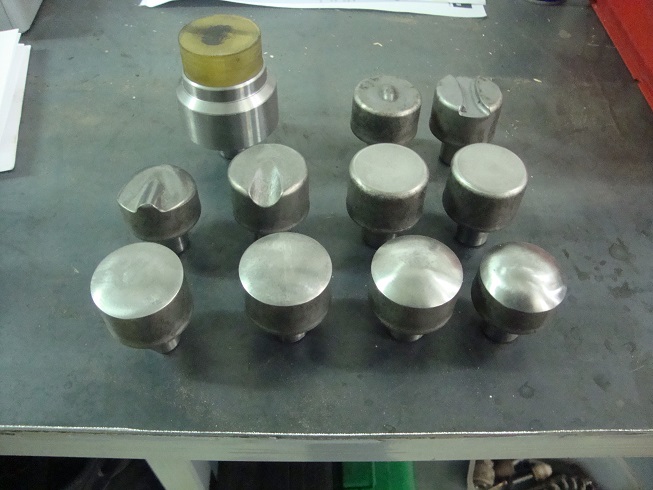

Svo þurfti að smíða nokkur verkfæri í hamarinn

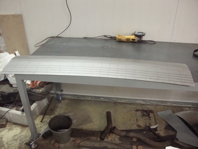

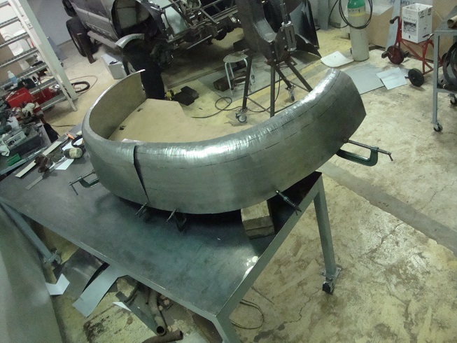

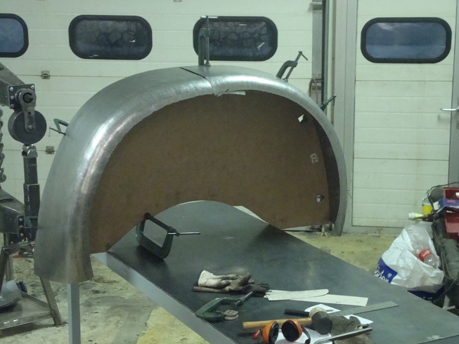

Hér er búið að skera og merkja plötu í hálfan afturkant
Þarna er soldið búið að berja og aðeins að komast form á kantinn
Kantur að taka á sig form

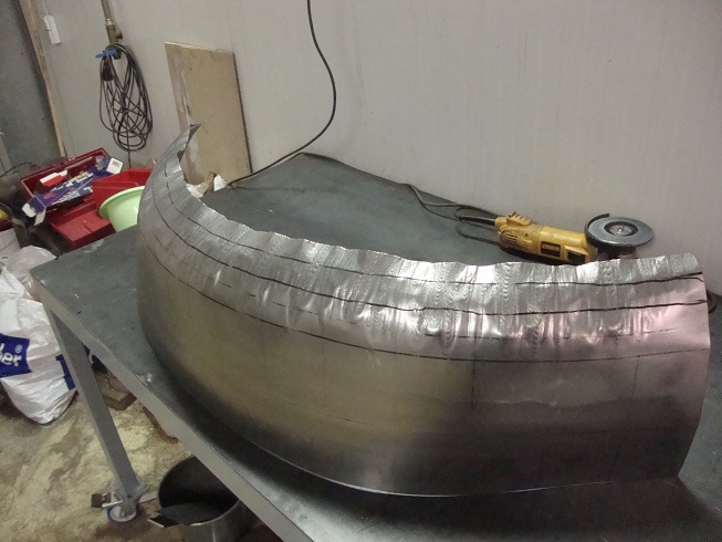

Ég var svo heppinn að vinur minn smíðaði sér enskt hjól og var til í að lána mér það
Hérna er búið að renna kantinum nokkrar ferði í hjólinu og ég er bara nokkuð sáttur með árangurinn sem fyrstu tilraun
Svona lítur prófíllinn á kantinum út
Ég ákvað að prufa að taka fyrst kantinn í tvennu lagi en mér sýnist að auðveldara verði að taka hann í þrennu lagi og mun prufa næsta kant þannig, bæti svo við myndum þegar eitthvað nýtt kemur.

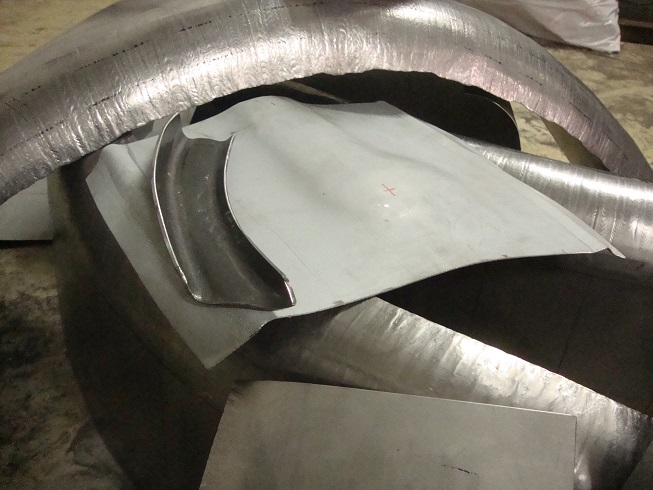

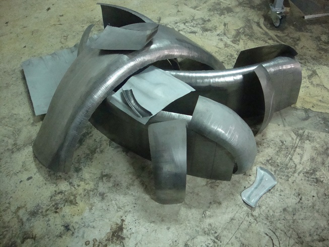

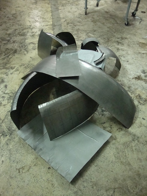

Hér eru nokkrar myndir af prufustykkjum, Guðni þú getur fengið það sem þú vilt af börðu blikki, allt á þessum myndum eru prufur sem verðu hent.
hér er haugurinn af dóti sem passar svona næstum því á annan veginn en ómögulega á hinn veginn
annað sjónarhorn á sama haug
skúffan er 3mm stál sem ég beygði í skúffu einföld prufa sem lofar góðu
Þetta er rosa gaman bara aðeins of margir möguleikar sem þarf að prófa.
Kv Hörður

Hordursa wrote:Hér eru nokkrar myndir af prufustykkjum, Guðni þú getur fengið það sem þú vilt af börðu blikki, allt á þessum myndum eru prufur sem verðu hent.
Kv Hörður
Sæll Hörður og takk fyrir það þetta er allt gull maður og má ekki henda svona eðal vinnu, hægt að smíða úr þessu öllu saman kveðja guðni

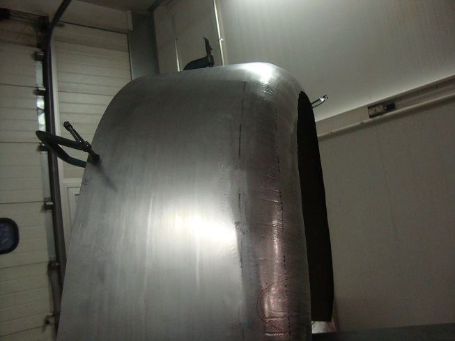

Postfrá Hordursa » 02.mar 2015, 22:20
sælir félagar,

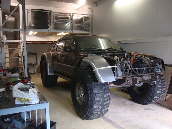

hér eru myndir af stöðunni eins og hún er í dag.
Kominn soðinn kantur og búið að útbúa skurðarlínu
Fyrsta mátun, þarf að útbúa mér haldara fyrir kantinn svo hægt sé að stilla þessu almennilega upp, hugmyndir????
meira síðar kv Hörður

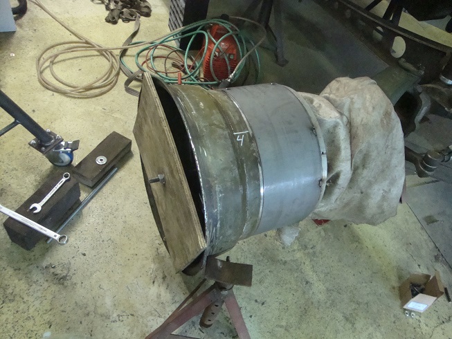

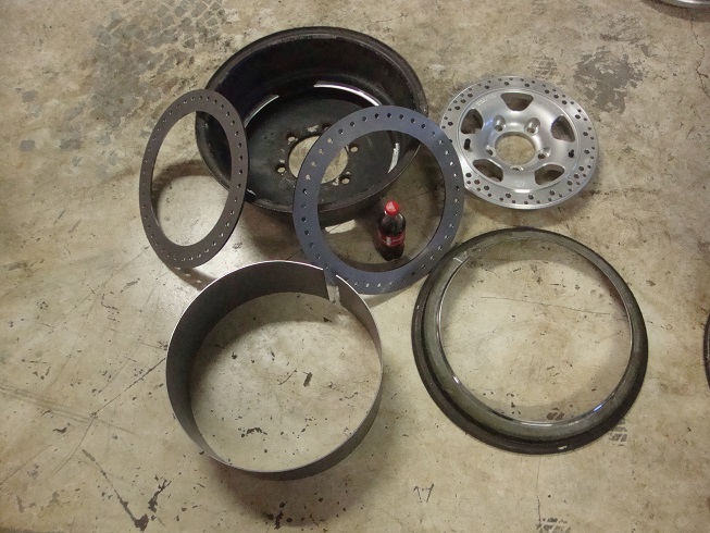

Til að geta klárað kantana varð ég að græja felgur til að máta dekk, fékk Smára í Skerpu til að stinga felgurnar og Héðinn smiðja skar flansa og valsaði hólka.
Efni í eina felgu
Þar sem ég hef ekki aðgang að rennibekk sem tekur 20" fegur varð ég að stilla felgunum upp undir bílnum
ynnri hluti í afréttingu
Hér sést útlit felgunnar sem er 18" breið
Meira síðar, kv Hörður

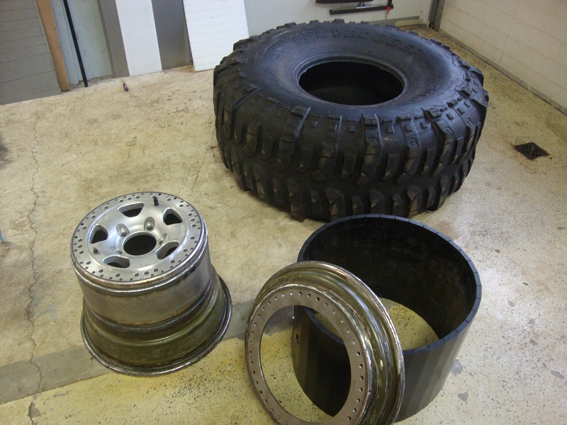

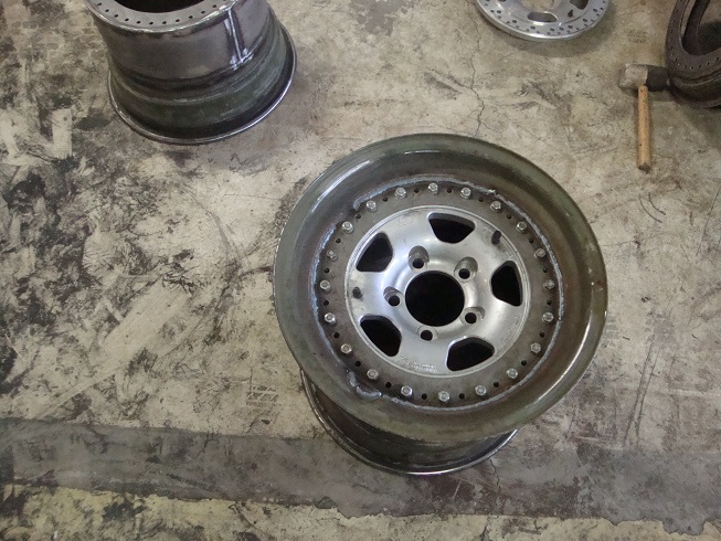

Postfrá Hordursa » 18.apr 2015, 20:27
Sæll Guðni, veit ekki viktina nákvæmleg en held að hún verði um 40kg, bara boltarnir eru 2kg.
hringurinn inn í felguna er smíðaður úr 15mm plastplötu, sagaði 10mm djúpar raufar með 50mm millibili til að beygja um.
beygjutilraunir
Allt tilbúið til samsetningar
2 tímum seinna var fyrsta felgan komin saman.
Meira síðar
kv Hörður

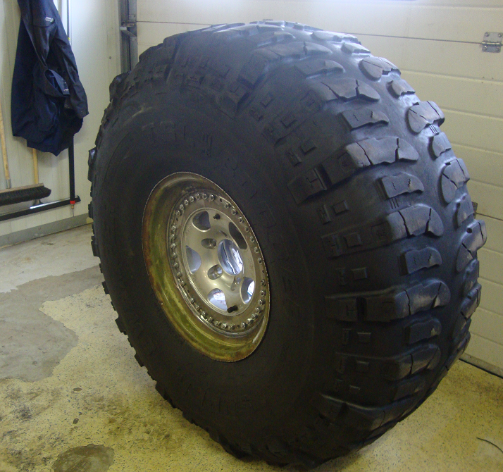

Postfrá Hordursa » 21.apr 2015, 20:38

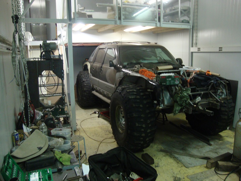

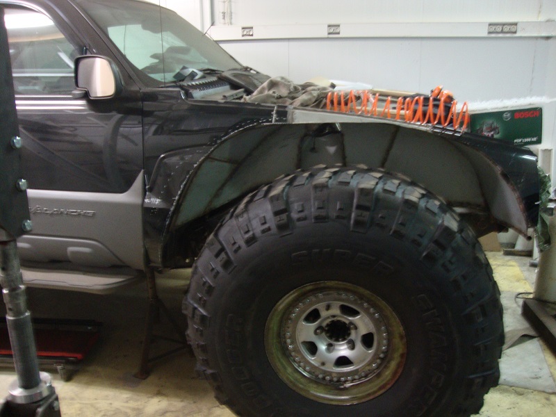

Djöfull er stundum gaman í skúrnum.
Dekkin skapa bílinn
Hér er framdekk, ca 8cm eftir í samslátt.

Hordursa
Innlegg: 131
Skráður: 07.feb 2010, 14:20
Fullt nafn: Hörður Sæmundsson
Staðsetning: Kópavogur
Re: Chevy Avalanche verkefni
Postfrá Hordursa » 22.apr 2015, 23:26
Tvær í viðbót
Ég er mjög sáttur við útlitið
þarf að raða ljósum og stuðara á til að fá heildarútlit
Guðni, það á að vera ca 85cm á samt eftið að mæla.
kv Hörður
