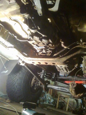

Þetta eru 2 Hiluxmillikassar sem setir eru aftan á gírkassan, það var keypt milliplata frá ástralíu sem sett var á milli kassana

svo er mynd hérna af gírkassa og millikössum sést ekkert rosalega vel en ég vona að þið fyrirgefið mér það:)
