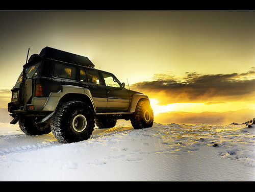

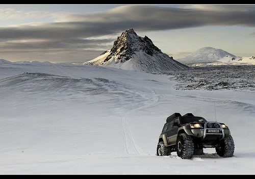

Leikfangið mitt og vinnustaður er mikið breyttur Patrol 2001 upprunalega 3.0 diesel sjálfskiftur en svo hafa orðið breytingar
og þær eru 44 tommu breyting með brettakanta fyrir 2005 bílana 5/42 hlutföll loftlæsing framan original rafm. aftan 3.0 mkettlingurinn er farin úr vélarrúminu og í staðin er komin Nissan 4.2 turbo intercooler sjálfskiftingin vék líka fyrir 5 gíra kassa og svo er komin milligír frá Ljónsstöðum með Ástralíuhlutfalli, afturhásing aðeins aftar og framhásing aðeins framar
sérsmíðaðir legustútar að framan frá Ægi, gps fartalva, álkassar á topp, 12.000 lbs Warn spil,spilankeri og skófla,og járnkall

Það er eitthvað við þessa bíla og ef ég fengi mér "stórann" jeppa þá hugsa ég að það yrði frekar Patrol heldur en Toyota,
hef þá trú að þetta séu mjög sterkir bílar og tel margt benda til þess. Held til dæmis að það sé ekki tilviljun að allavega hér á norðurlandi
þá hefur Rarik ekki viljað aðra bíla í sínum störfum og tel ég það vera ákveðin meðmæli.
P.S Flottar myndir.

Takk fyrir Björn já er sammála þér enda ek ég um á endurbættum Patrol hvað varðar vélbúnað sem er nú aðalvandamálið
og takk fyrir já myndirnar eru teknar af professional ljósmyndara sem ég var að keyra .

Flottar myndir

Hvar keyptiru kanntana á bílinn? Þurftiru aðbreyta þeim eitthvað eða spössuðu þeir bara beint á??

P.s.s. Kantarnir eru bara frá breyti sömu og á 2005 Pat. það þurfti aðeins að steypa á þá á framhornin annars smellpasssaði
þetta bara
