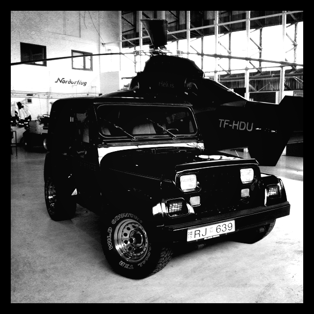

Postfrá einar83 » 10.feb 2013, 20:42
Svona lítur hann út í dag...
Jeep 1.pdf
(548.38 KiB) Downloaded 207 times

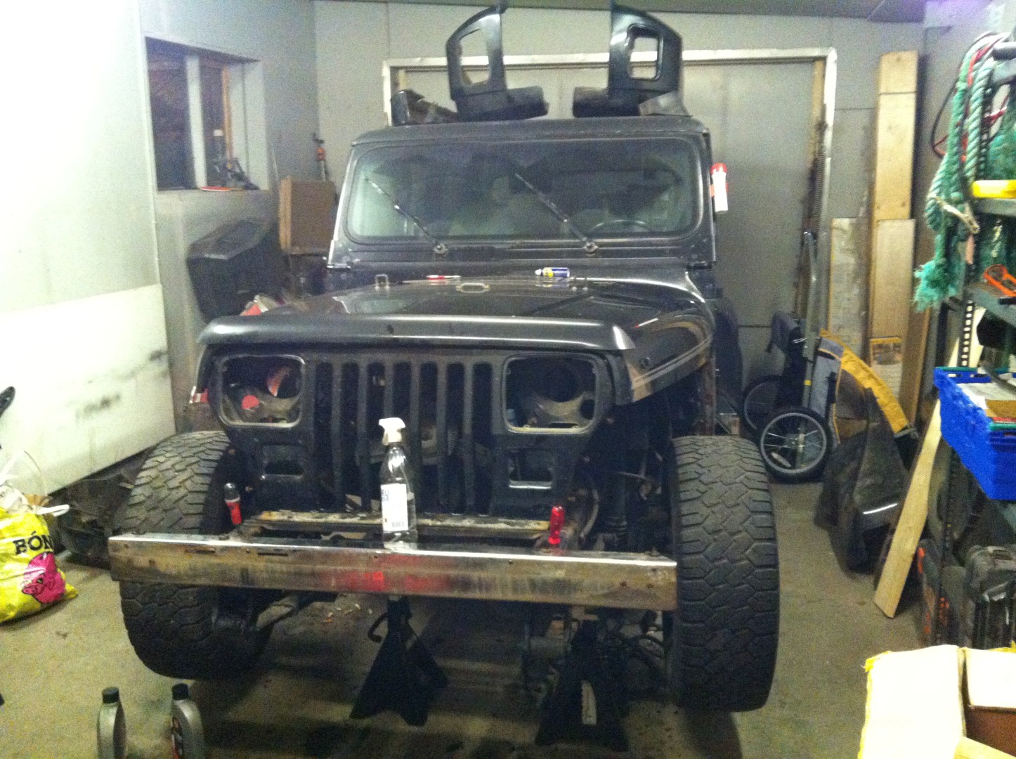

Re: Jeep Renegade 1992
Postfrá einar83 » 10.feb 2013, 20:53

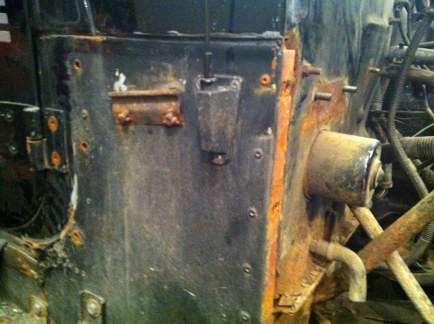

Postfrá einar83 » 10.feb 2013, 20:59
Svona riðbæta menn með endaþarminum...

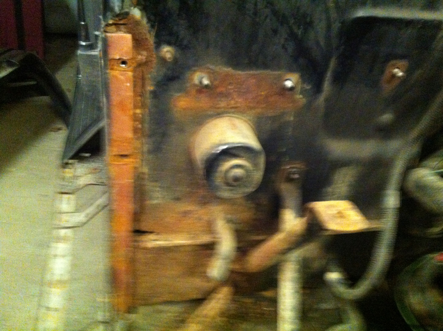

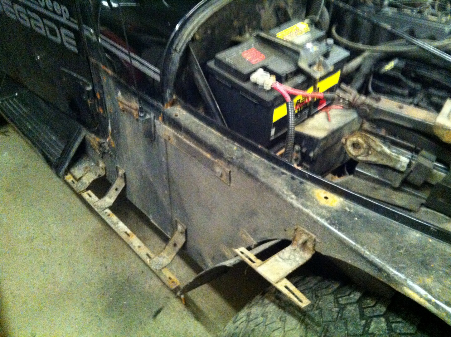

Postfrá einar83 » 10.feb 2013, 21:01
Þetta er ansi illa farið boddý. Ég held að ég endi með plast boddý
