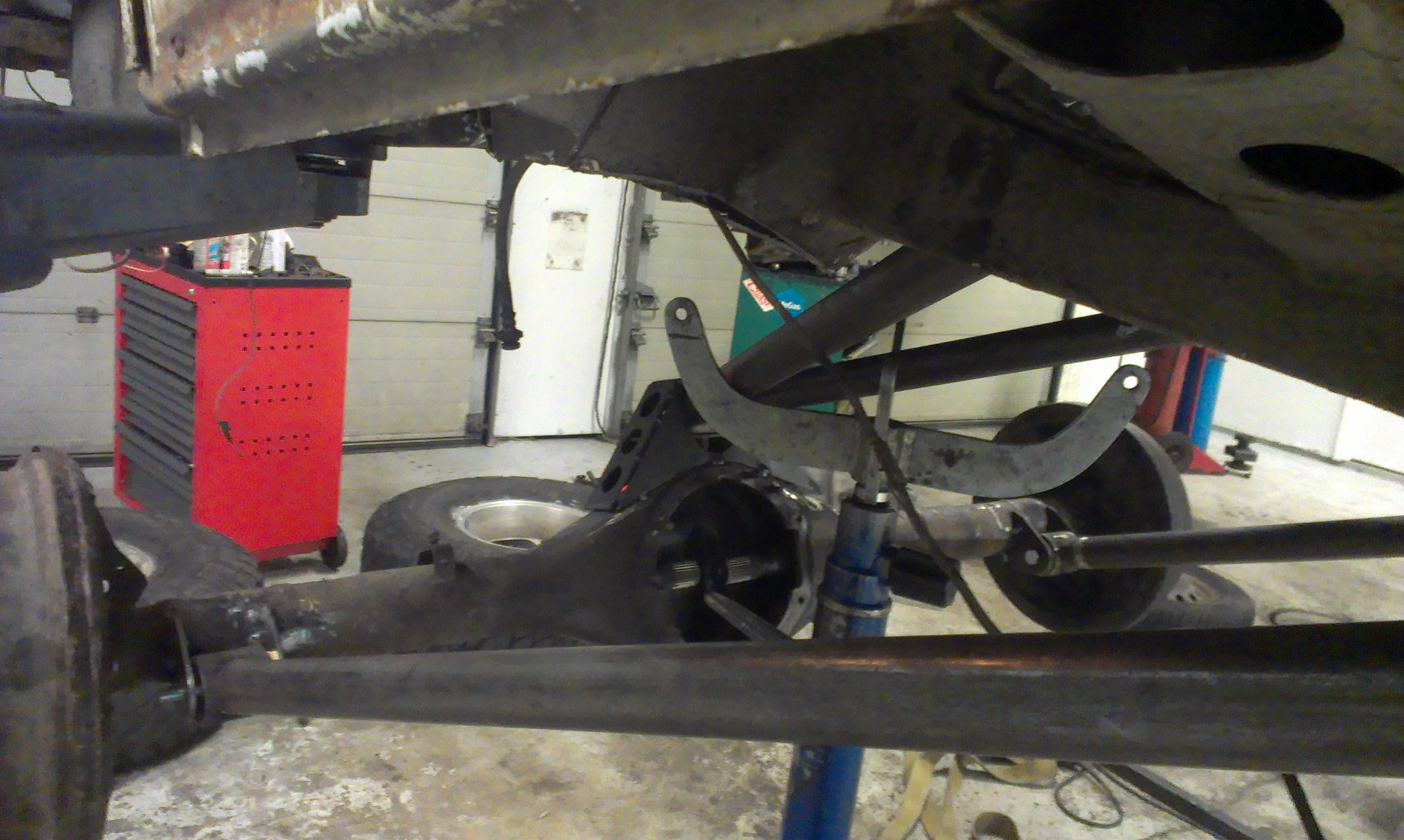

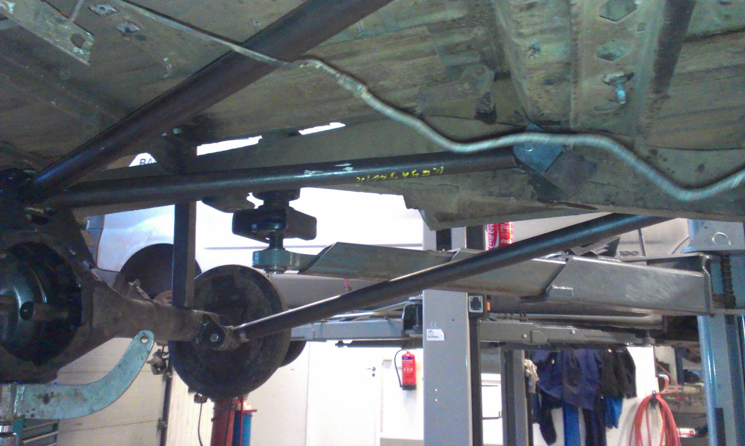

Þetta mjakast hægt og bítandi, með áherslu á hægt.
Smíðaði mótorfestingar, svo mætti fjaðrahönnuðurinn í heimsókn og sagði mér að henda þeim í ruslið og hækka mótorinn heilan helling. Ég nota hinar frægu "bens" fóðringar úr ET í mótorfestingarnar og flestar stífufóðringar.
Svo úbjó hann svona gúmmelaði fyrir afturfjöðrunina sem ég er núna að stilla upp í kvöld og um helgina. Smíða einnig stífur og reyni að muna að taka myndir af þeim líka.

Haffi wrote:Er þetta Suzuki merki ekki bara til að minnka styrkinn í þessu? haha!
En drullusvalt!!!
Við erum búnir að reikna út að brakketin eru 3x sterkari með Suzuki merkinu í. Prófuðum önnur merki með engum árangri.
