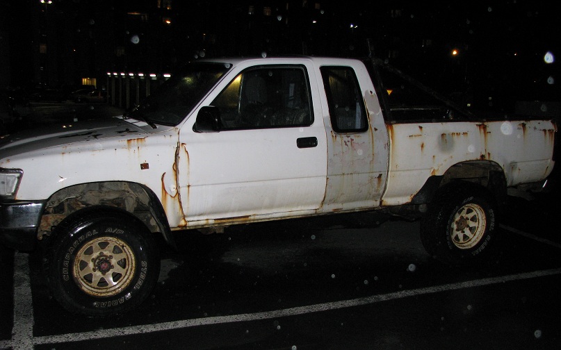

Postfrá aggibeip » 02.nóv 2012, 00:17

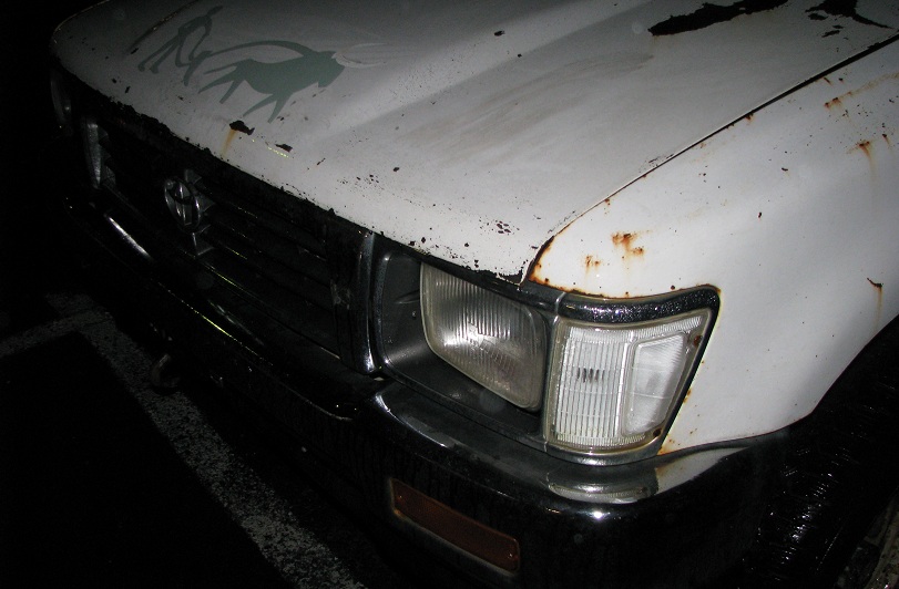

Nú er svo komið að ég er búinn að uppfæra.. Ég keypti fyrsta bílinn minn aftur sem er Toyota Hilux xcab 38" TDi...
Ég stofnaði nýjan þráð í tilefni af því. Sjá hér
Var að fjárfesta í hilux...
Markmiðið er veiðijeppi sem getur allt.
Planið:
    -Mála ( Glanshvít skipamálning varð fyrir valinu) <Í vinnslu>
    -Snorkel.
    -33" dekk. <Búinn>
    -Ný sæti. <Búinn að setja GTi stóla í hann>
Þar sem hann er búinn að standa í þónokkurn tíma, ætla ég að byrja á:
    -Skipta um olíu á mótor og síu. <Búinn>
    -Nýja tímareim. <Búinn>
    -Nýja samsláttarpúða að aftan. <Búinn>
    -Nýjar öxulhosur. <Búinn>

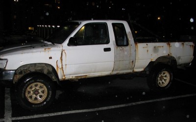

Núna lítur hann svona út:
Síðast breytt af aggibeip þann 27.jan 2014, 17:55, breytt 16 sinnum samtals.

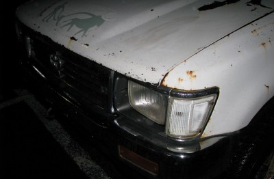

hahahah oooj hvað þetta er ógeðslegt að sjá
Þú dundar þér nú vonandi og gera eitthvað gott úrissu
steinarxe
Innlegg: 196
Skráður: 09.mar 2010, 21:16
Fullt nafn: Steinar Amble Gíslason
Re: Toyota Hilux 96 TDI
Postfrá steinarxe » 05.nóv 2012, 23:20
Hehehe teir lita verr ut eftir rækto heldur enn talibanana!!:)

Flottur talibanatrukkur. Dálítið mikið riðið í honum en efnilegur.

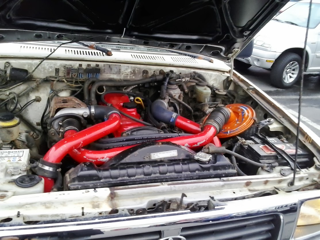

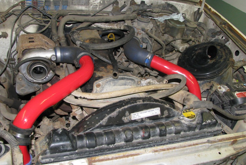

Postfrá aggibeip » 08.nóv 2012, 15:25

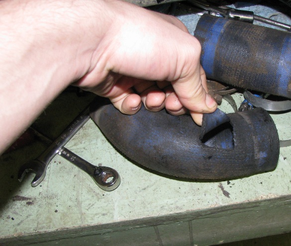

Já bíllinn er svo sannarlega ryðgaður en þó hef ég ekki fundið neitt ryðgat ennþá.

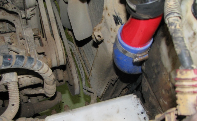

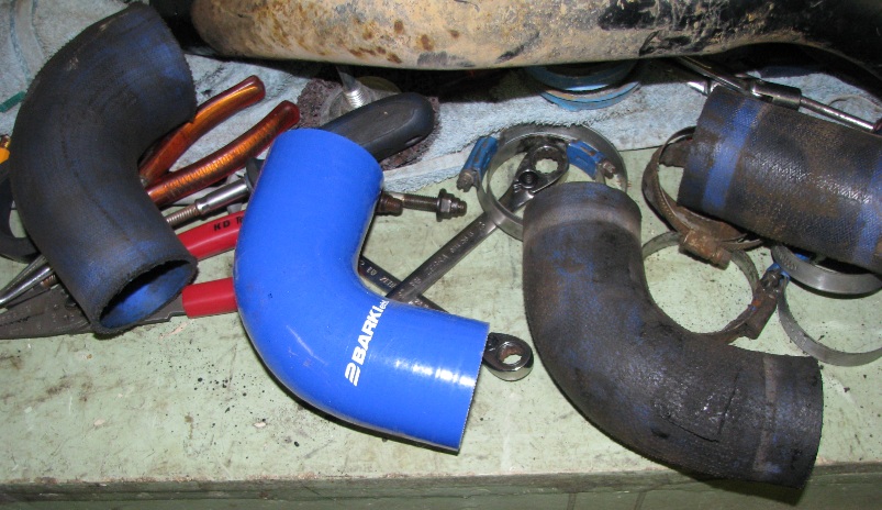

Annars fann ég gat á túrbínuhosu og skipti um hana í gær, gleymdi mér reyndar aðeins og málaði rörin í leiðinni til að bæta "lúkkið" í húddinu.

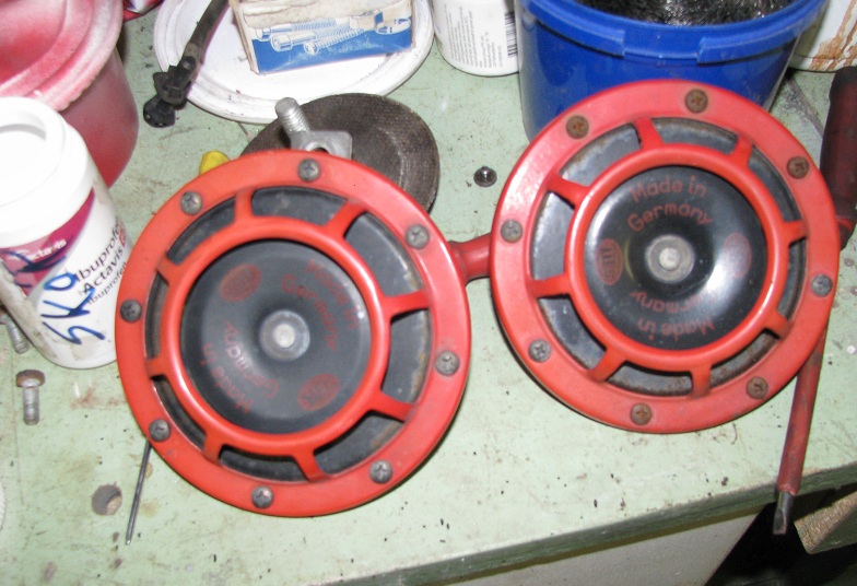

Næst á dagskrá er að koma nýju sport stólunum í hann og setja í hann nýjar 118db ofurflautur (Sjá neðstu mynd)
Og auðvitað tek ég myndir af öllu sem ég geri við hann hvort sem það er lítið eða smátt.. Vona að einhver hafi gaman af þessu :)
(Hella supertones - 118 db at 2m. High tone is 500 Hz, Low tone is 300 Hz)

Postfrá Tómas Þröstur » 08.nóv 2012, 16:33
Yes - bæði turbo og intercooler :) Er búið að skifta um vél eða mixuð túrbína ?
aggibeip
Innlegg: 438
Skráður: 07.feb 2011, 17:49
Fullt nafn: Agnar Sæmundsson
Bíltegund: Toyota Hilux 38''
Postfrá aggibeip » 08.nóv 2012, 17:04
Tómas Þröstur wrote:Yes - bæði turbo og intercooler :) Er búið að skifta um vél eða mixuð túrbína ?
Túrbínan er ekki original í bílnum þegar hann kemur til landsins.. Hef ekki hugmynd um það hvort að þetta sé búið að skipta um vél :)

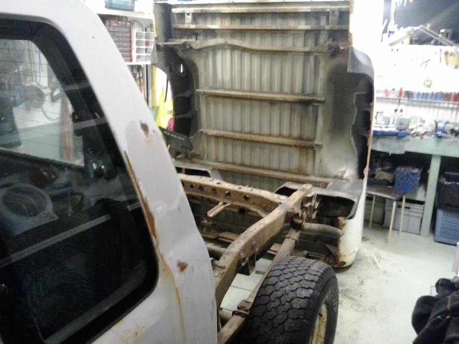

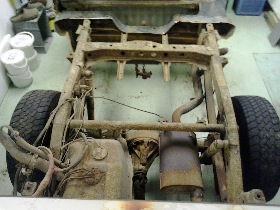

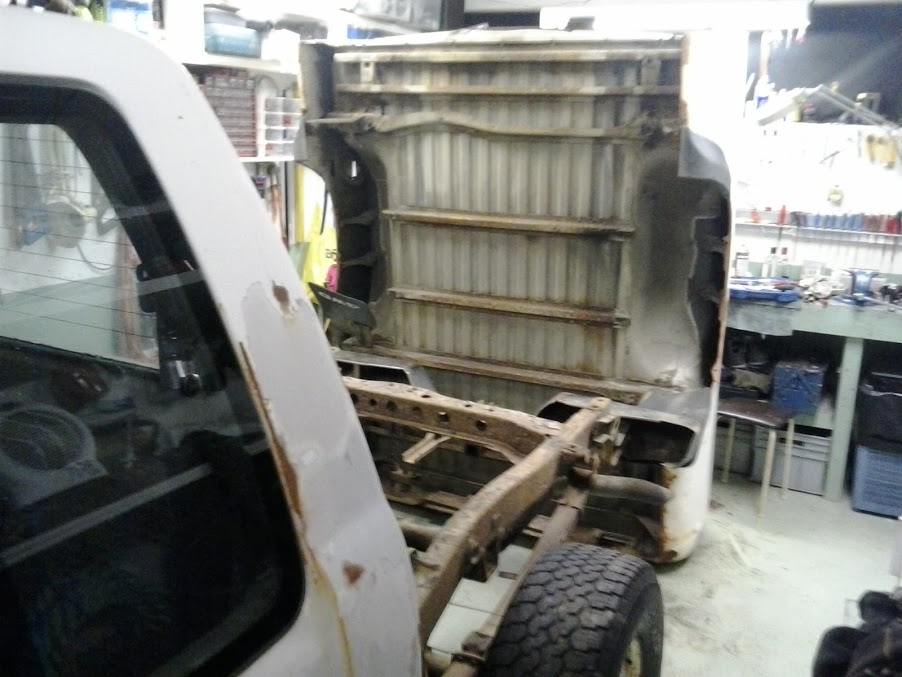

Postfrá aggibeip » 01.feb 2013, 23:34
Afrek kvöldsins :)

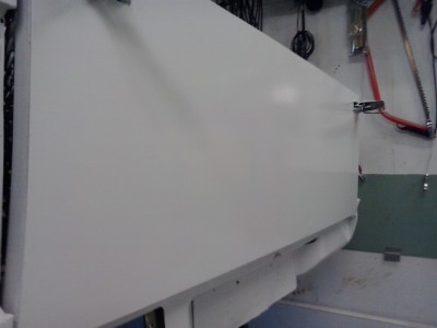

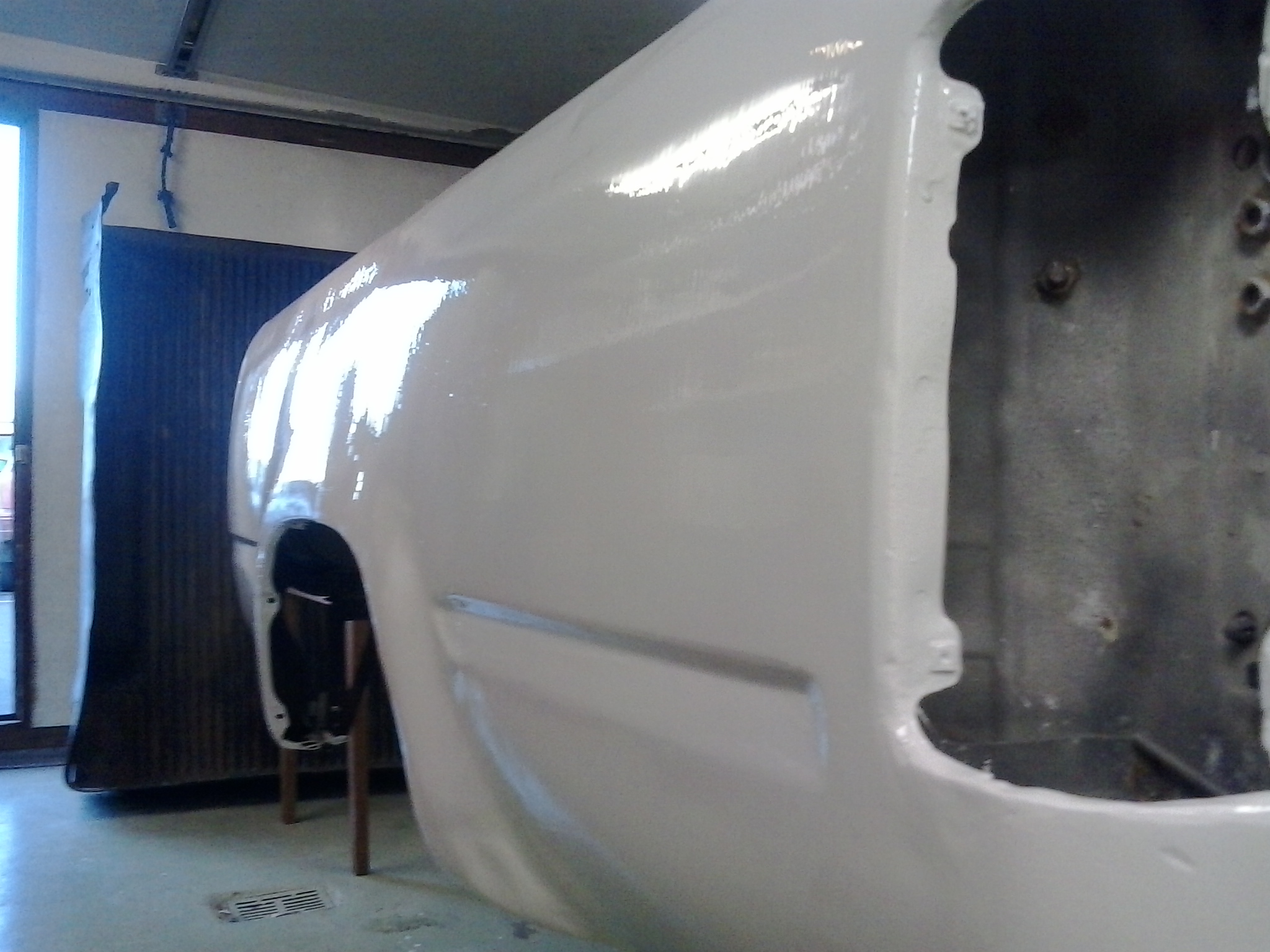

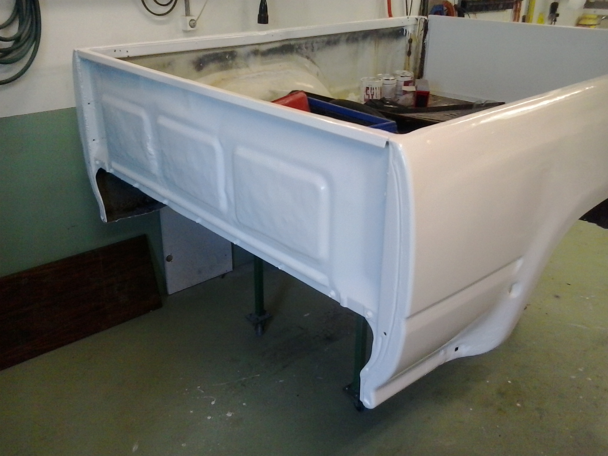

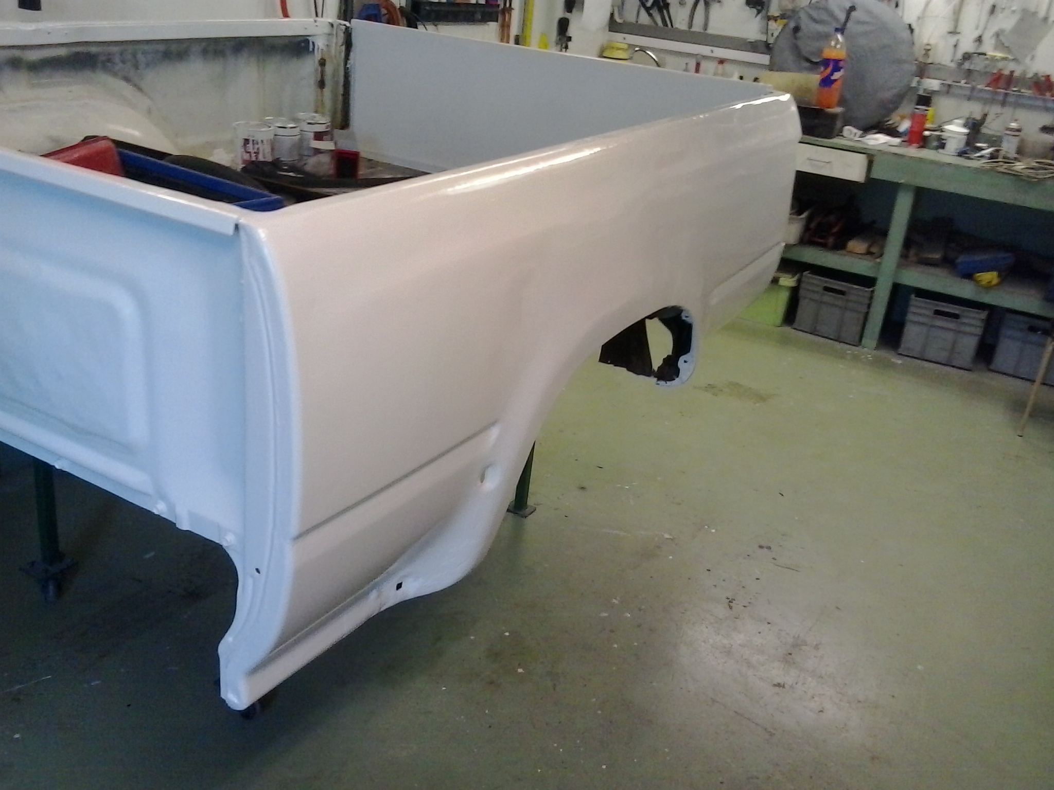

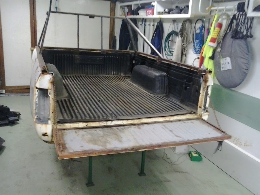

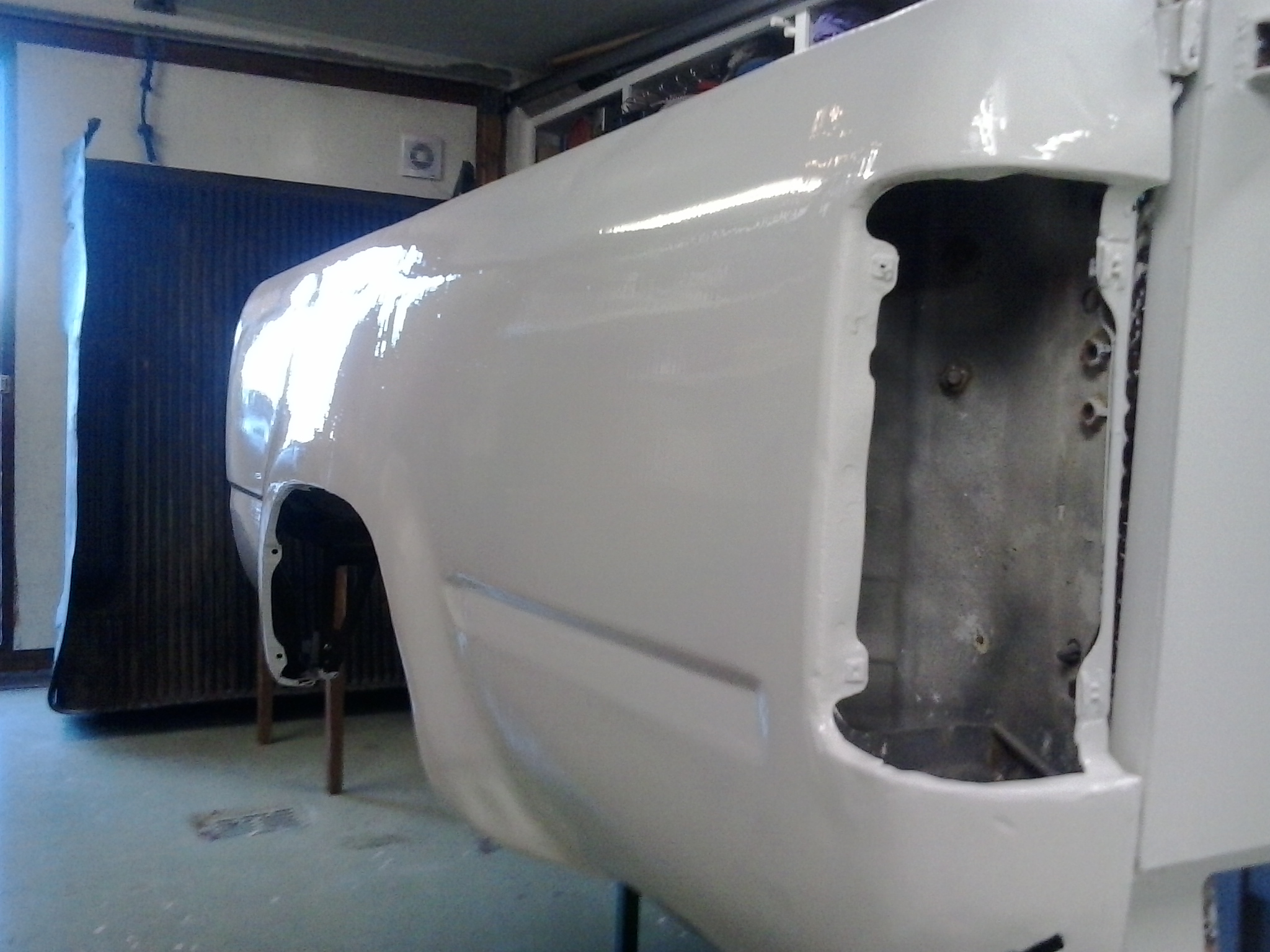

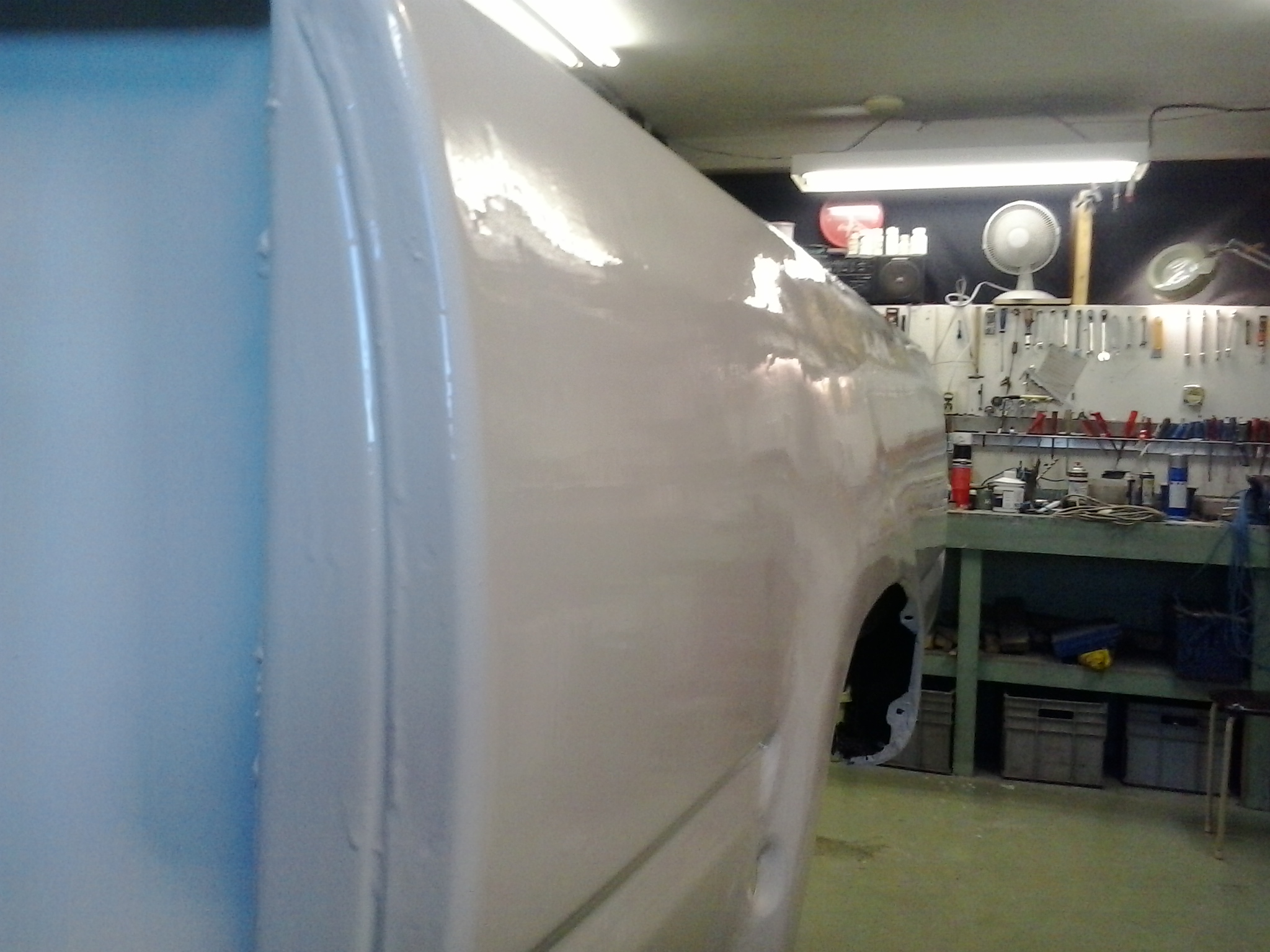

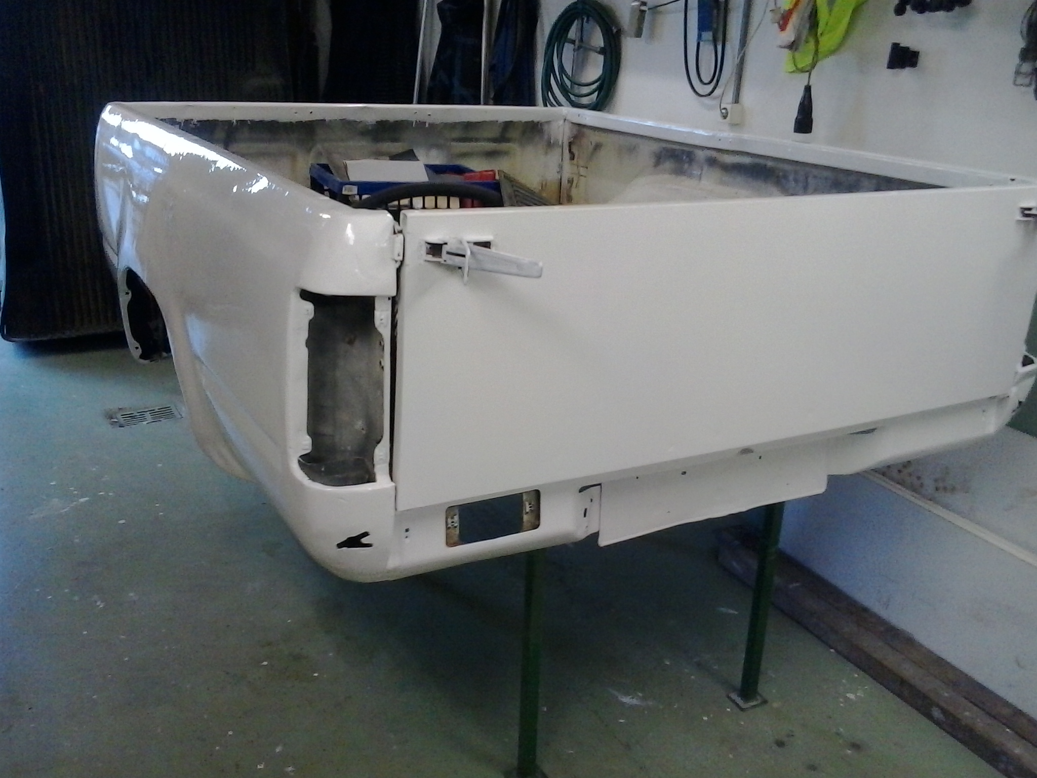

Góðir hlutir gerast hægt og ég er loksins búinn að mála pallinn. Gert með skipamálningu og pensli. Þar sem að þetta er jú lítið annað en landbúnaðartæki að þá fær það bara að líta út eins og landbúnaðartæki...
Páskafrí á næsta leiti og ég stefni á því að nota meirihlutann af fríinu til að klára bílinn. Stefnan er að vera kominn með hann á númer og fara fyrstu tilraunaferðina í skoðun í lok næstu viku..
Myndir af pallinum:

virðist vera góð áferð svon miðað við að þettað er ekki sprautað :)

Merkilega góð áferð miðað við að vera málað með pensli hehe :)

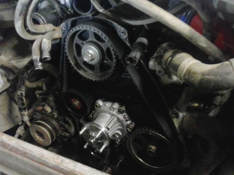

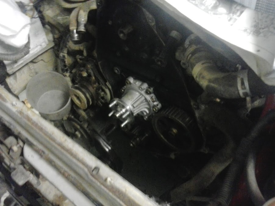

Í gær var farið í að skipta um tímareim, strekkihjól, vatnsdælu og einhverjar pakkningar =)

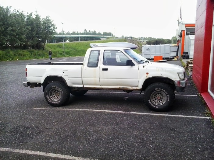

Postfrá aggibeip » 07.jún 2013, 23:40

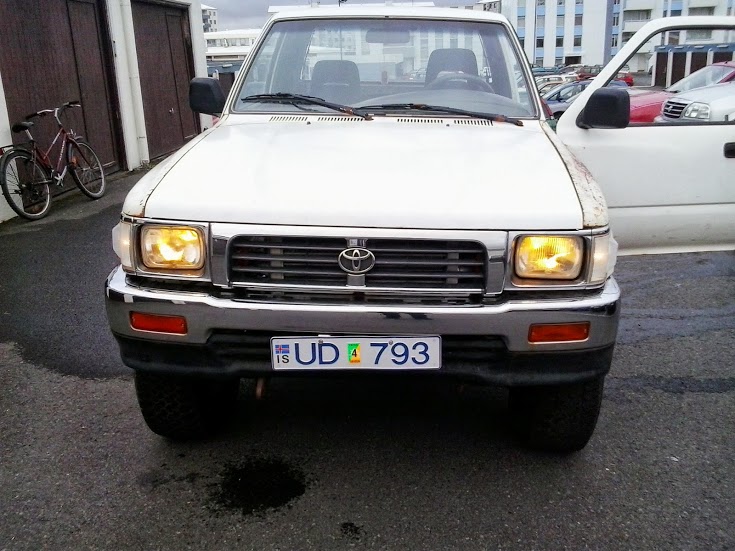

Okei... Langt síðan ég uppfærði þennan þráð..

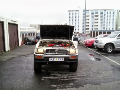

Síðan síðast er ég búinn að slíta tímareimina sem ég setti í. Það hafði í för með sér að það bognaði einn ventill. Í framhaldi af því var farið í að skipta um ventilinn og í leiðinni skipti ég um ventlastýringar, slípaði ventlana, ný heddpakkning ásamt öllum öðrum pakkningum o.s.fv. sem var í fína pakkningasettinu sem ég keypti. Svo var heillengi brasað við eitthvað olíuþrýstingsvandamál sem er nú búið að leysa..
Núverandi staða:
* Bíllinn er hálf-málaður
* Kominn á númer
* Endurskoðun: handbremsan virkar ekki..
* Miðstöðin er eitthvað skrítin
Næst á dagskrá er að fara í veiðitúr og sjá hvort að hann ráði ekki við aflann !!

Postfrá aggibeip » 30.júl 2013, 11:02
Kominn á 33" og kominn með skoðun nú á lítið eftir að gera annað en að mixa á hann snorkel og klára að mála..
Já og miðstöðin er komin í lag :)
Kantarnir gerðir úr færibandagúmíi sem ég fékk í poulsen :)
