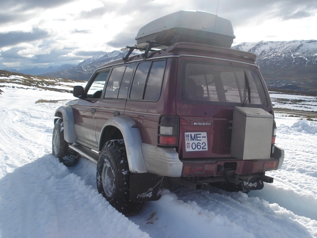

Þetta er Pajero langur 2.5 dísel sjálfskiptur.
38'' Arctic trucks léttmálmsfelgur.
Læstur að aftan 0g 4.88 hlutföll.
Loftdæla,vhf og allt þetta sem þarf.

pallihjaltalin wrote:Þetta er Pajero langur 2.5 dísel sjálfskiptur.
Ertu alveg viss um að það séu alveg örugglega 4.88 hlutföll í honum?
Re: Pæjan mín
Ég er nokkuð viss um það líka :)
				pallihjaltalin
- Innlegg: 79
- Skráður: 15.jan 2012, 00:23
- Fullt nafn: Páll Hjaltalin Árnason
Re: Pæjan mín
Nú okay ég var ekki búinn að skoða það. Fyrri eigandi sagði mér að það væri 4,88
						Re: Pæjan mín
Stendur í húddinu.

Jæja skiptingin fór í pæjunni svo ég keypti annan í varahluti og ætla að setja 5g kassa en ætla að nota millikassan af sjálfskiptingunni sem er með lægra hlutfalli. Svo er ég kominn með 40mm plastkubb sem ég ætla að nota sem millilegg fyrir short shifter.
Stuðaradraslið er að fara af honum að framan í heilu lagi og er að smíða rör í staðinn.

pallihjaltalin wrote:.... en ætla að nota millikassan af sjálfskiptingunni sem er með lægra hlutfalli.
Ef það er ekki búið að setja í hann sérsmíðað 4:1 hlutfall þá tekur því ekki að standa í þessu. Munurinn á beinskipta og sjálfskipta er svo lítill að hann er ekki finnanlegur, hvorugur fer yfir 2:1.

Einkennilegur vagn þar sem ég vissi ekki til að það hafi verið til 2,5 sjálfskiptur í þessu útliti. Man eftir að hafa séð einn og þar var mér bent á að sjálfsiptingin hafi verið mixuð í.

Bæði gamli bíllinn og þetta boddý voru til 2.5 sjálfskiptir en ekkert sérstaklega mikið af þeim.

Galloperinn líka til sjálfskiptur með þessari vél. Húddið á þessum rauða sem þráðurinn fjallar um er reyndar af 2,8 bíl. Hvað veit maður fyrir víst að sé orginal í svona bílum ;)

Nei þetta er original húddið það er búið að mixa skópið á enda rammskakkt

Hann var sjálfskiptur þegar ég átti hann og var alveg óbreittur þegar ég fékk hann hann var með öllu því sem er í 2,8 bílnum nema vélarstærð interkolerinn er á sama stað það er bara rás í húddinu í stað skópsins á 2,8 svo er minni hásing og lægra hlutfall.
Hann var með stillanlegum dempurum og fjaðrandi sætum að framan .
