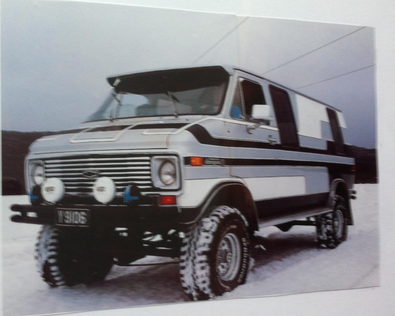

svona var bíllinn flottastur
cevy van.jpg (118.51 KiB) Viewed 3819 times
