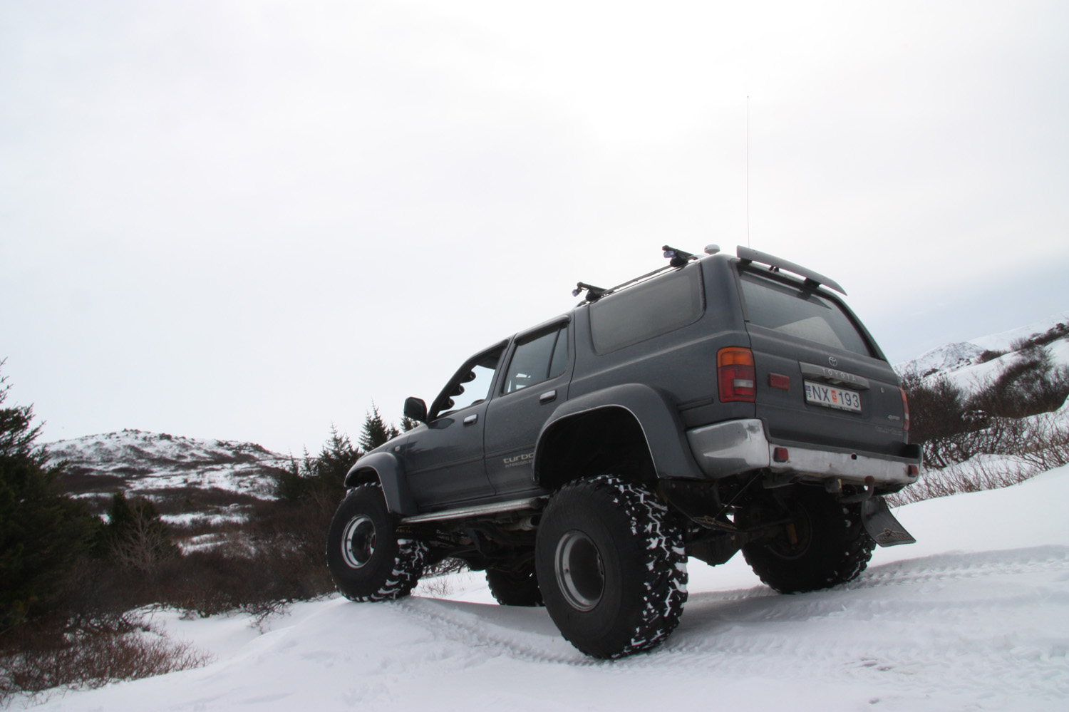

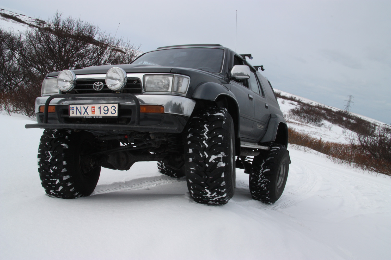

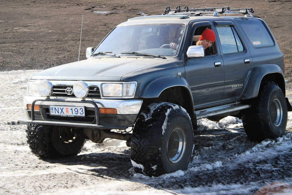

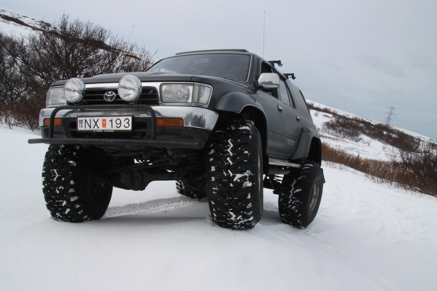

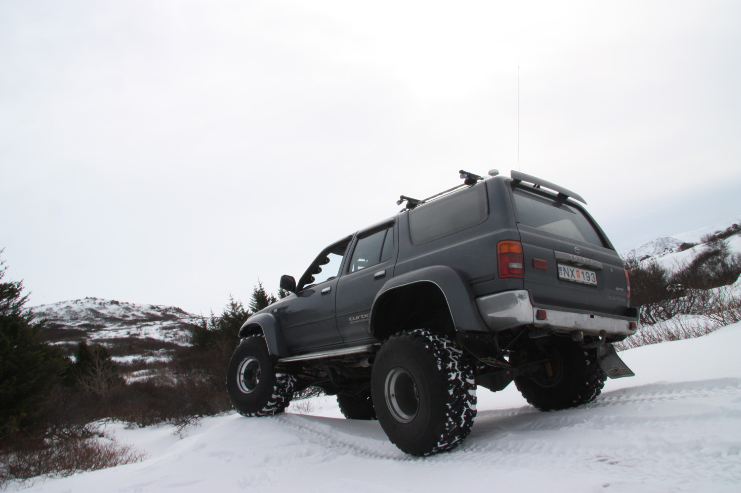

Þetta er jeppinn minn sem var keyptur fyrir stuttu síðan.
Virkilega skemmtilegur bíll. Stendur fyrir sínu
þýskur 4runner 38 tommu breyttur. Fluttur til landins 1995
Fullkomin smurbók
Body ekið rétt undir 300 þúsund
árgerð 1993
Vél: xxxx stór hættuleg. Turbo intercooler. Ekinn 110 þús sirka
Hásingafærsla. Gormar framan og aftan
70 cruser frammhásing
Loftlæstur framan og afturlæsingin á leiðinni..er biluð
4:88 Hlutföll
Afturrúðan virkar.
Vinnuljós.
2 kastarar að framan.
skilst að það sé bölvun á bilnum
framtíðarplön:
prófil tengi að framan.
Aukatankur
update..það sem ég er búinn að gera í bilnum góðri aðstoð reyndar. Aðalega betrum bætingar
- nýjar demparafestingar að aftan.
- nýjar demparafestinar að framan.
- nýjir demparar framan og aftan. reyndar ekki alveg nýir en líitð notaðir og virka vel. Koni að framan. man ekki nákvæmlega hvað afturdempararnir heita.. eru gulir gasdemparar einhverjir . ekki OME
- nýjir gormar að framan. Land rover, mýkri gula dýpan.
svo er alltaf eitthvað fleirra sem má betrum bæta. Þarf lika að breyta loftsíunni hja mér,,er með opinn svepp. Það er ekki alveg að virka í vatnasulli og svoleiðis. Svo væri gaman að koma loftlæsingunni í hann að aftan og fleirra
