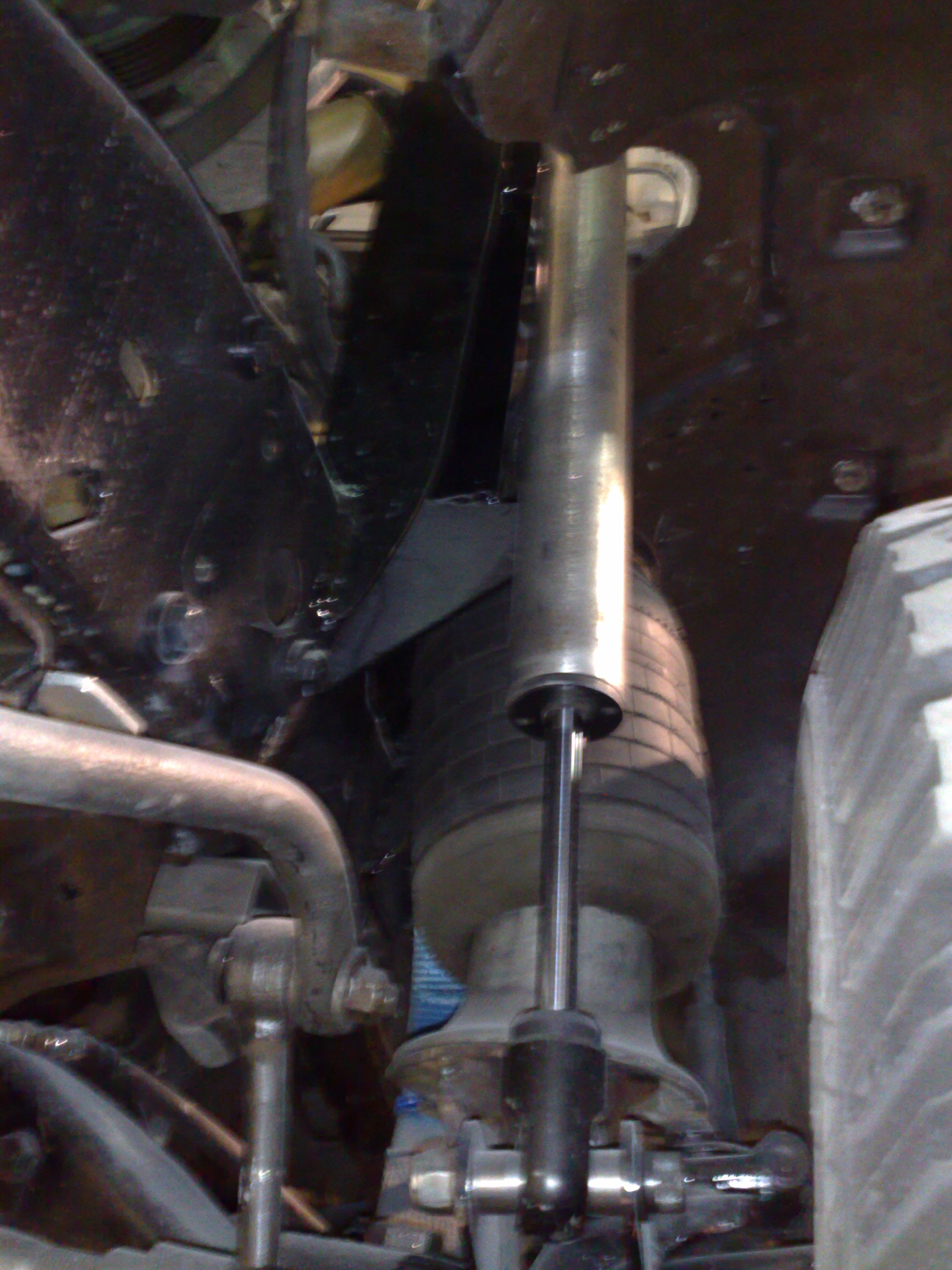

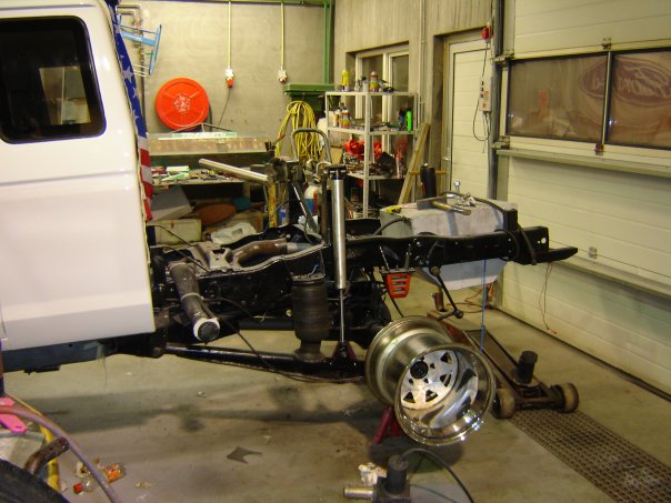

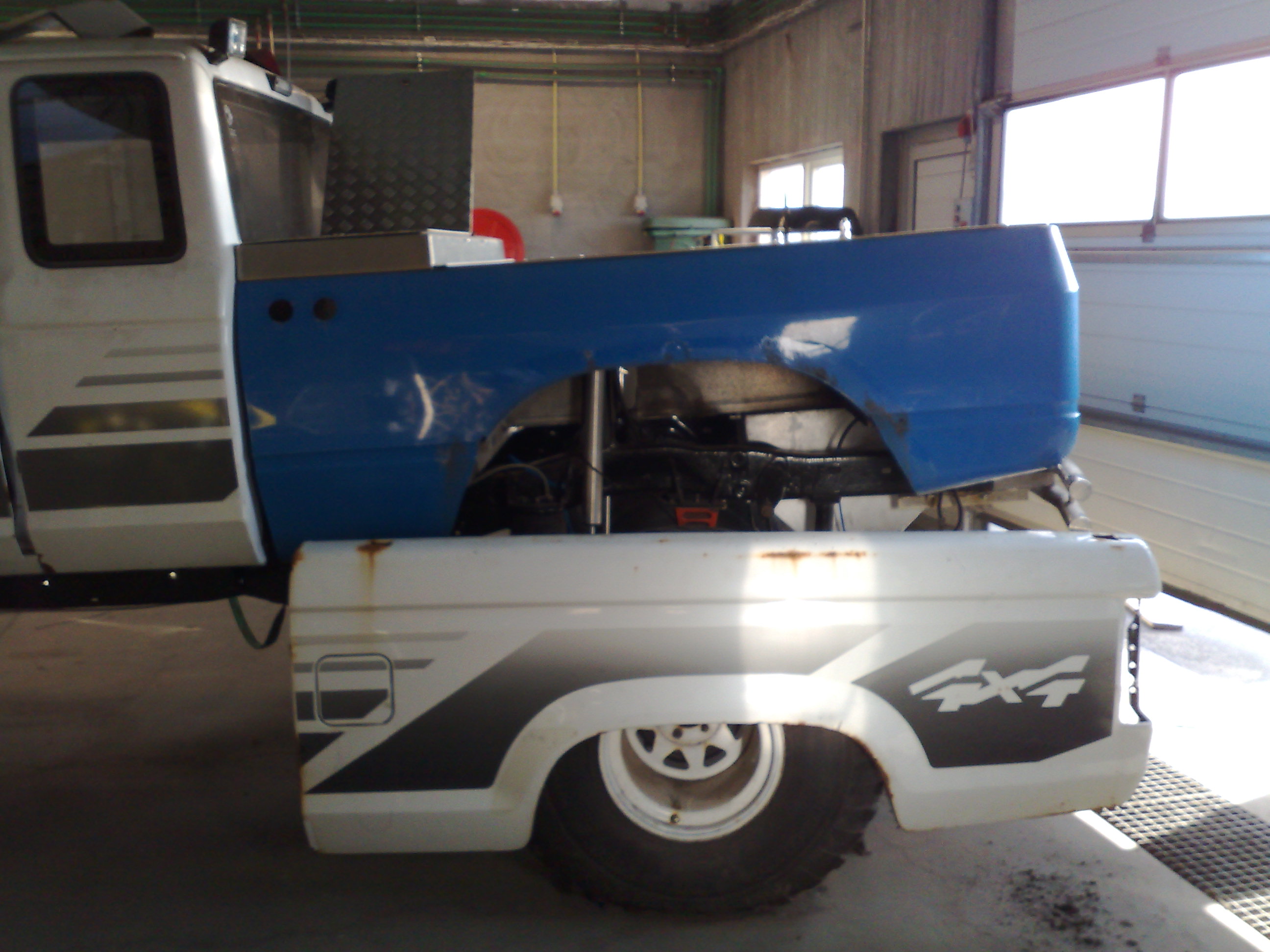

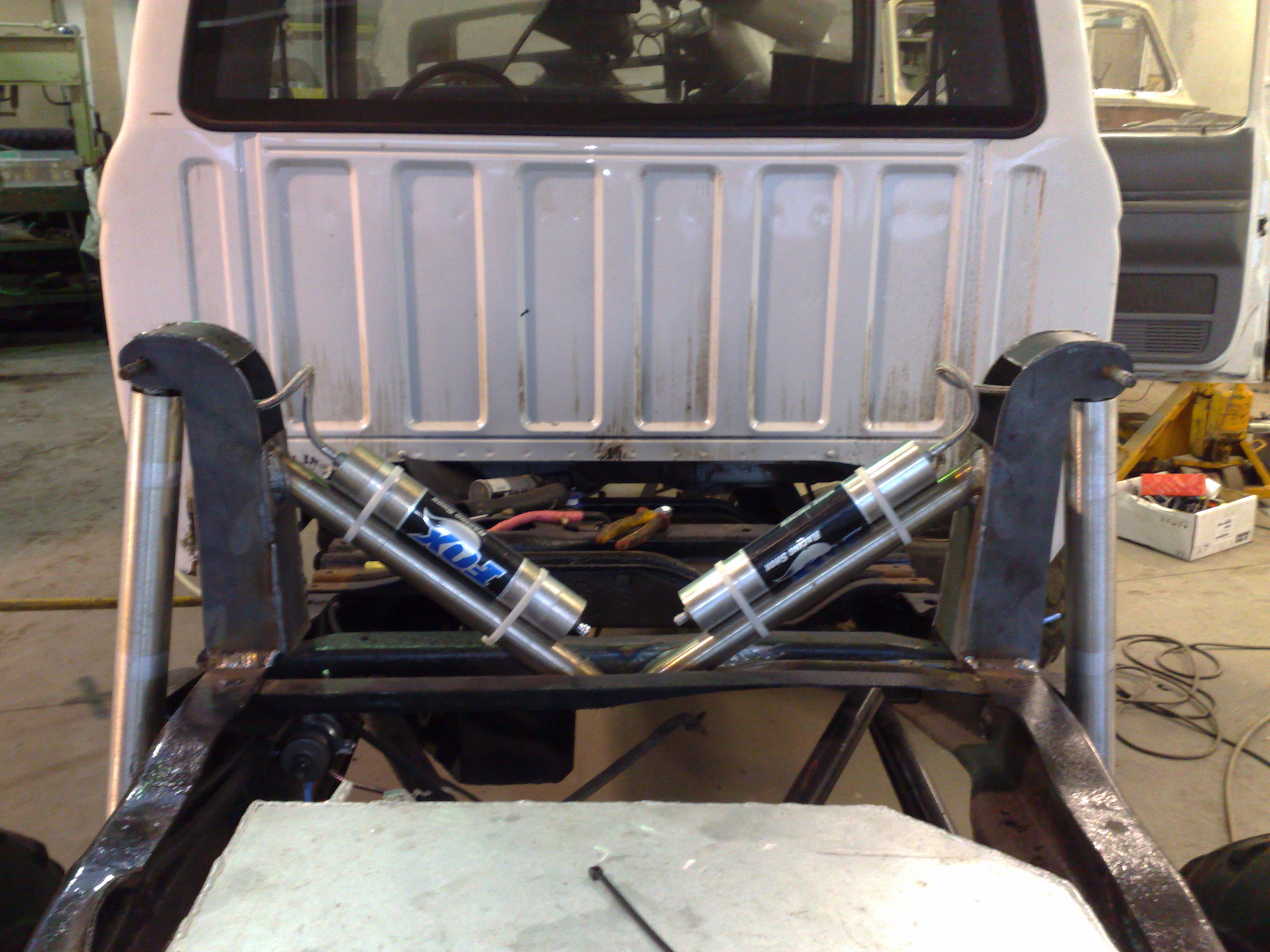

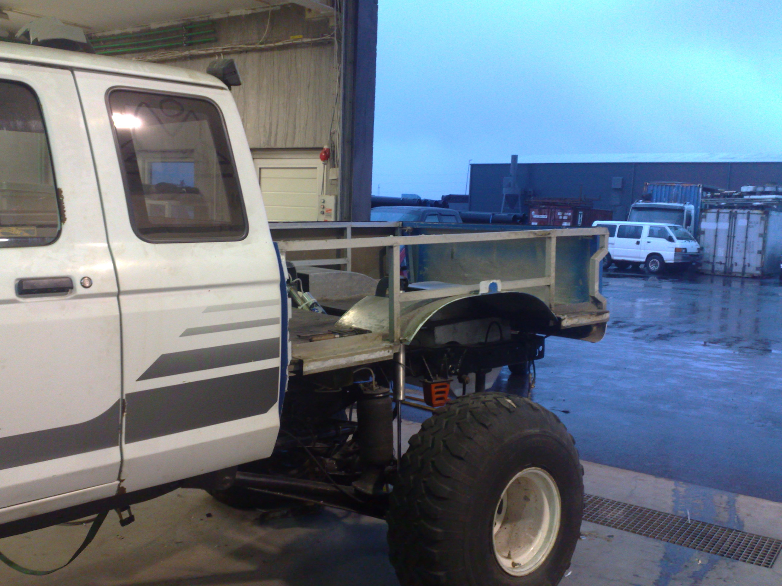

þetta er Ford Ranger 1991 sem ég keypti 2008, og áhvað að smíða mér skemmtilegan jeppa og var í því næstu 2árinn og sé ekki eftir 1 sekóndu
En svona helsta sem ég gerði við hann á þessum 2árum, ég breytti honum á 38" setti undir hann rancho sett undir að framan með smá breytingum, og 3link að aftan "long travel suspension" svo kallað að framan og aftan og Fox 2.0 Resrvoir dempara, og 800 kg lofpúða aftan og framan og loft dælu og allt það vesen, og svo er hann loftlæstur framan og aftan, aukatankur, gps og vhf svo litlar breitingar á vél nítró 3"púst aðra kveikju, tölvu, throttleboddy, loft intak og eitthvað fleyra,
og setti á hann skúffu úr áli "gamla Dabba ólafs" og var líka með léttuveikina í botni þegar ég smíðaði hann svo það var hellingur af óðarfa drasli sem ég reif úr honum eins og cruse control loft púðar í sætum, eitthvað óðarfa miðstöðvar dóti, stuðara og grinda drasli lika og allt þetta helsta sem þarf ekki að vera,
enn mjög sáttur við útkomnuna, léttur og skemtilegjur jeppi sem drífur bara nokkuð vel og fjaðrar alveg heilan helling, og hef skemmt mér konunglega á honum síðustu 2 ár
Kv Tryggvi Sím

magnað var einmitt að skoða smíða myndir af honum um daginn. þetta er alveg hel magnað hjá þér en hvaða vél er í þessum ???

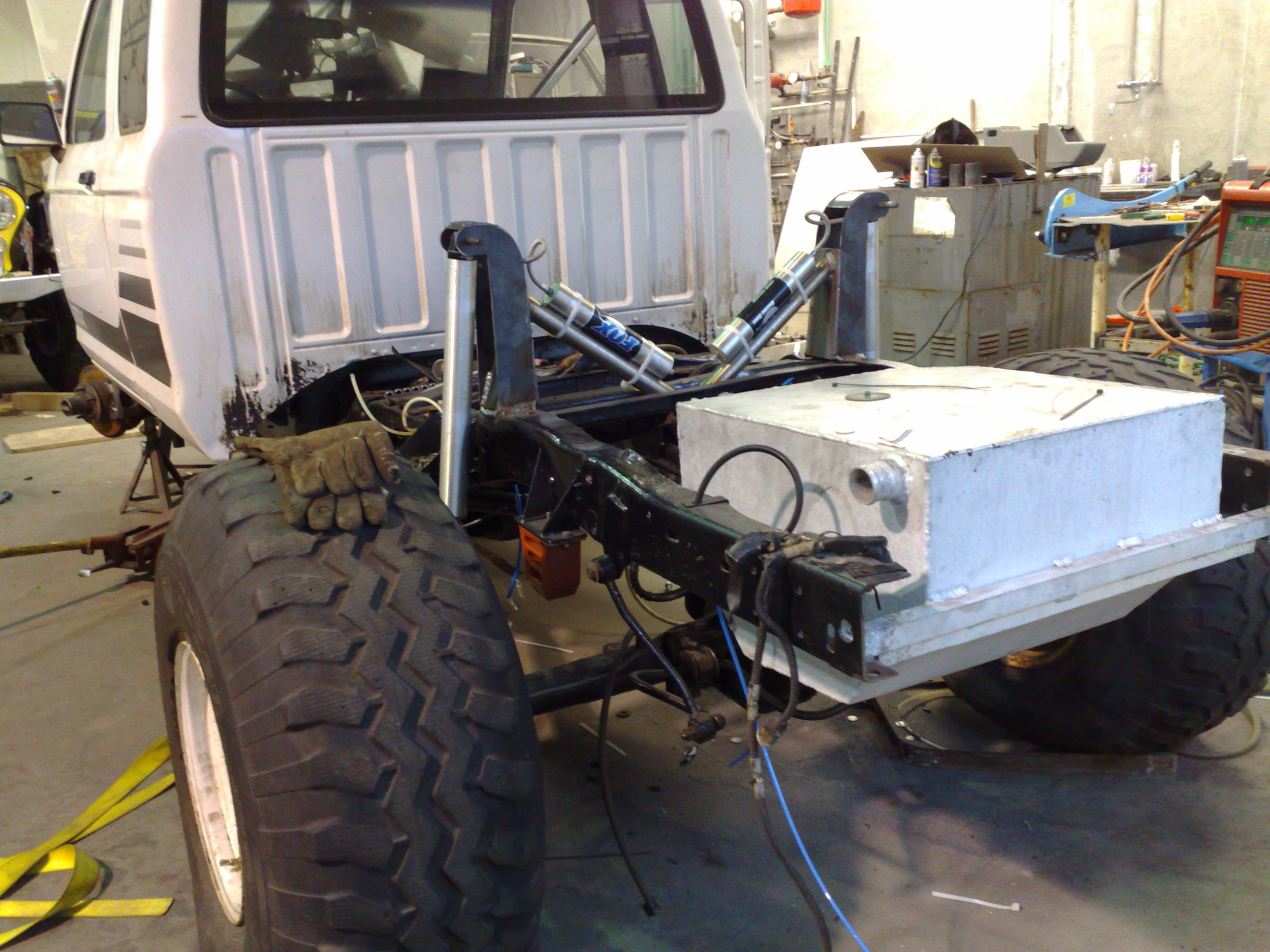

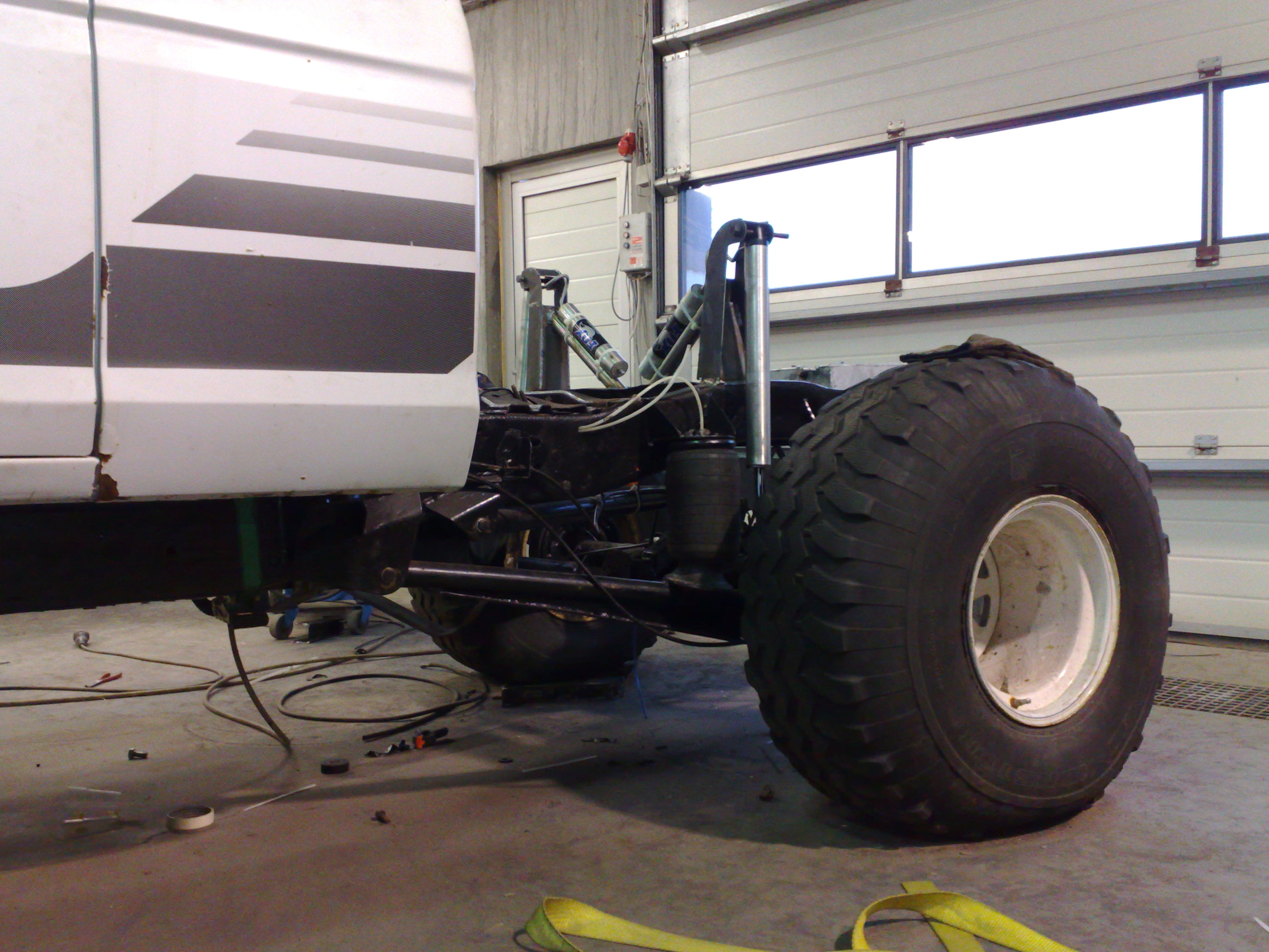

Eitthvað meira af myndum

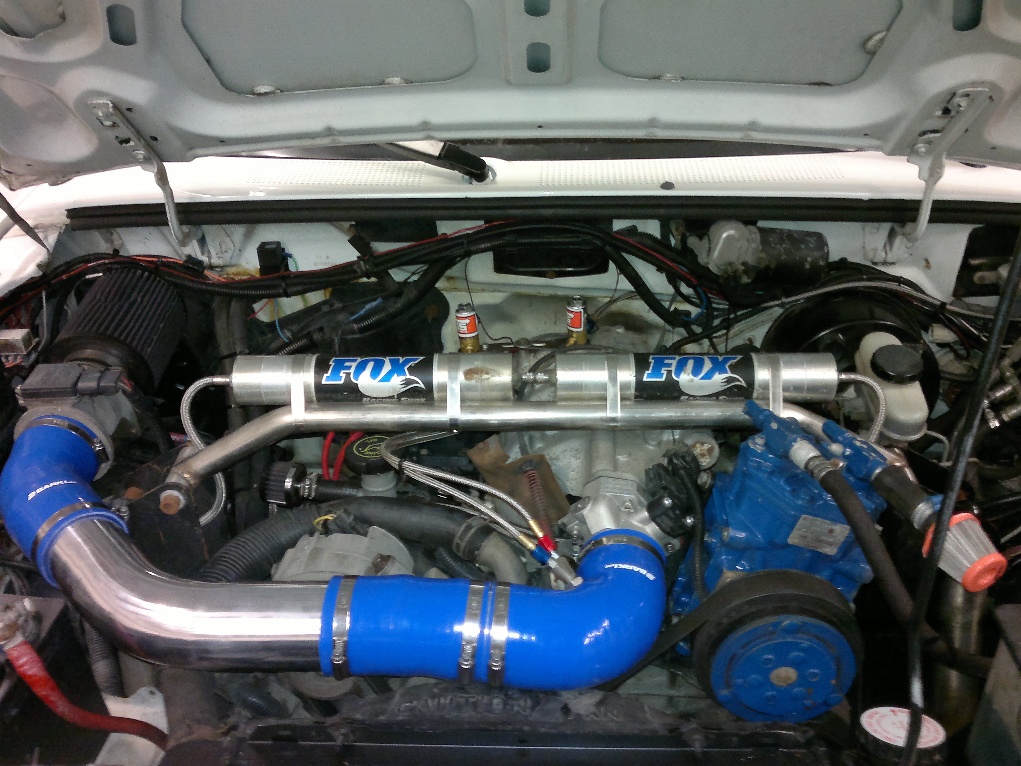

Það er bara gamla sexan í honum, en það eru bara blásarapælingar fyrir næsta vetur vonandi

Flottur jeppi, gaman að sjá hvað menn leggja mikinn metnað í svona verkefnið:) hvað er hann að vigta hjá þér?
Nú er ég smá forvitinnn, hvað kostar svona long travel dempara unit??

".....og var líka með léttuveikina í botni þegar ég smíðaði hann svo það var hellingur af óðarfa drasli sem ég reif úr honum....."
Veistu hvað þú tókst mörg kg. úr honum og hvað hann viktar í dag? Spenntastur er ég fyrir þurrvikt með engu því menn taka svo mismikið með sér á fjöll.
Kv. Freyr

já svarti rangerinn verður seint til sölu og er kominn með 351w og 44". Demparannir kostuðu eitthvað í kringum 200þús fyrir 4 árum hingað komið og svo var bara einhver efniskosnaður hérna heima sem var frekar lítið, en hugsa með demburum efni fíðringum og öllu fjörðrunar dótinu kostað 300þús, enn hann viktar 1720kg í semi þurrvikt, var eitthvað smá bensín og öll olia og vatn og allt það, og er bara nokkuð sáttur við það enþá allavegana...

virkilega flottur bíll hjá þér og flott smíði. enn ein spurning, hvernig er nítróið að virka og hvaða tegund af kerfi er þetta? mig langar mikið að setja svona í minn bíl, ég held að ég sé með mjög svipaðan mótor

Hvað dugar "venjulegt" nítrókerfi í t.d. 6 cyl bíl með nokkra tug hp. kerfi? Var einhverntíman að spá í þetta en fanst það ekki svo spennandi þar sem þetta dygði svo stutt hélt ég.
Freyr
Innlegg: 1704
Skráður: 01.feb 2010, 10:52
Fullt nafn: Freyr Þórsson
Re: Smá þráður um jeppan minn... Ford Ranger
Postfrá Freyr » 09.mar 2012, 22:58
Fann þetta: " .8lbs for every 100hp per 10sec"
50 hp kerfi: 0,4 lbs = 10 sek
10 lbs flaska / 0,4 = 25 x 10 sek = 250 sek = rúmlega 4 mínútur. Það er ekki nema til að taka örfáar brekkuspyrnur sem er ansi lítið þykir mér. Hafa menn einhverja skoðun á því hvort þetta séu raunhæfar tölur sem ég fann?

ég er með kerfi frá NOS og heitir Sniper og er 25-50-70 hp, enn þetta er alveg snild þegar maður er að erfiðum brekkum og þarf að koma bílnum á snúning aftur þá bara skítur maður á hann í nokkrar sek og allt á snúning aftur og allir sáttir, enn annas hef ég aldrei tekið tíman á því hvað þetta dugar, en þetta dugar helvíti lengi með hóflegri notkun og sérstaklega með hitara..
