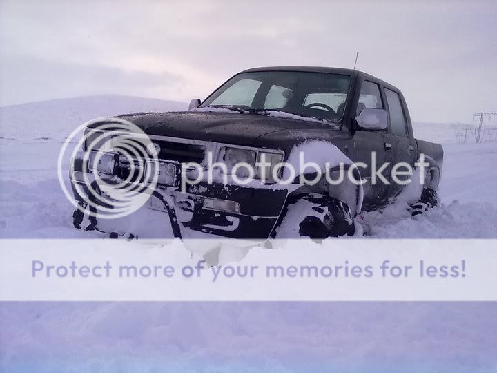

svo þegar ég var buinn að laga mótorinn þá fór ég og breitti honum fyrir 38" það tók eina helgi og varð hann þá svona
svona var hann nánast allan veturinn og fór ég í nokkrar ferðir á honum
langjökull
