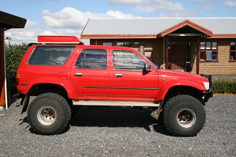

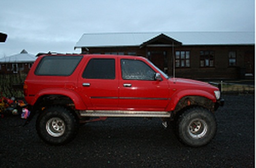

Jæja Bíllinn er 1987 árg af Toyota hilux dc sem búið er að setja 4runner boddy á grindina. Bílinn er á 38"mudder loftlæstur af framan og aftan með 4:88 hlutföllum og v6 3vze mótor. Hann er á fjöðrum að framan og gormum að aftan.
- IMG_6121.JPG (18.77 KiB) Viewed 20128 times

Flottur hjá þér! Áttu ekki myndir af uppgerðini?

Flottur, er langt síðan honum var breytt?

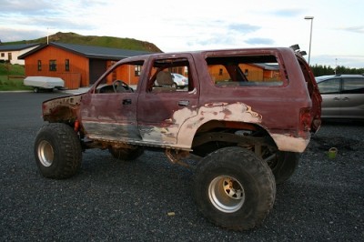

Það er eitthvað lítið til af myndum en eitthvað. Það er eiginlega akkurat 1ár síðan hann kom á götuna.

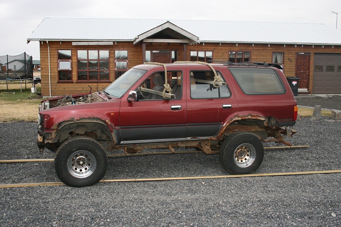

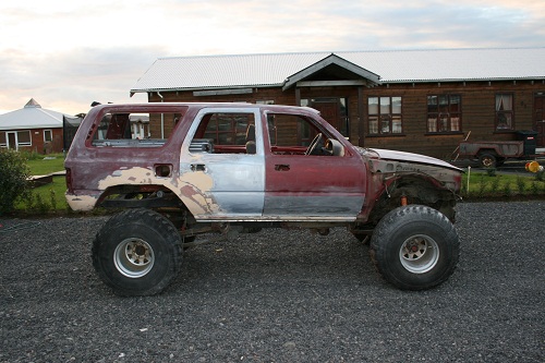

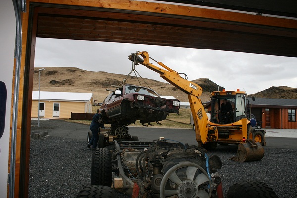

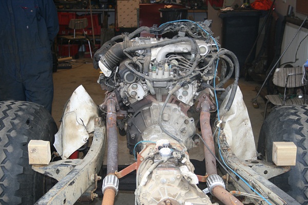

Hér eru nokkrar mindir í viðbót.

Re: Hilux 1987 með runner 90 boddy
þettaa er svolítið mikið töff breyting ! hvernig gekk að swappa er mikið vandamál að gera þetta ? bara svona fyrir þá forvitnu :p
Þetta er allt vinna fyrstu 3 boddyfestingarnar pössuðu beint en svo varð ég að stitta grindina um 25cm til þess að hún stæði ekki aftur fyrir boddy og færði hinar boddyfestingarnar á réttan stað. Þetta var mikil breiting til batnaðar.

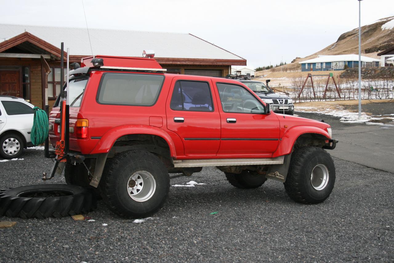

Eigum við ekki að uppfæra myndina
- 003.jpg (94.05 KiB) Viewed 17816 times

Hér er nýjasta myndinn kominn kassi, leitarljós,auka bakkljós,álkall drullutjakk spotta og skóflufesting.
- IMG_9040.JPG (166.27 KiB) Viewed 17805 times
