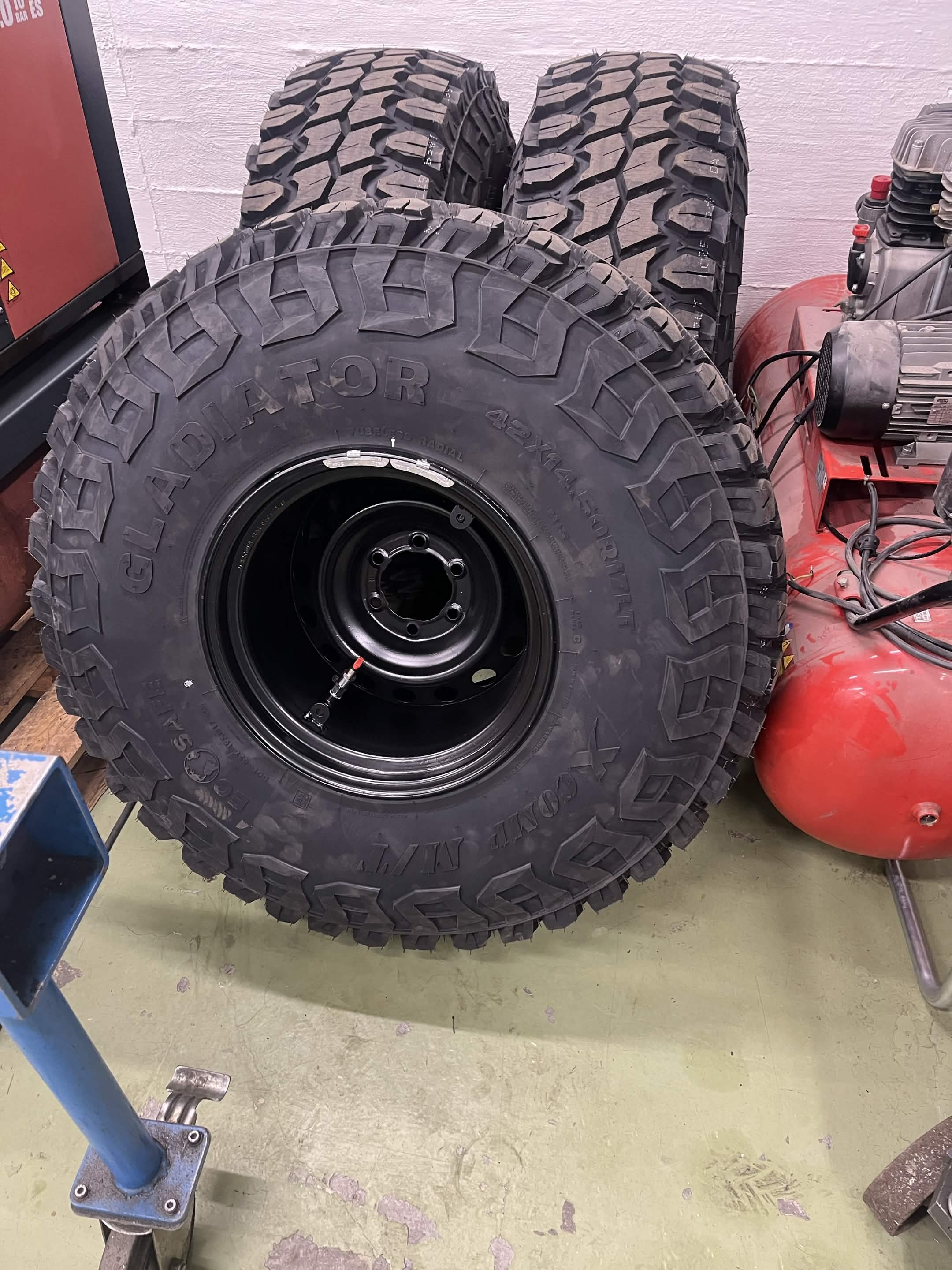

Eins og kom fram í upphafi, þá verður backspeisið líklega smá vandamál, en með gömlu felgunum, þá er scrub-radius inn orðinn svo mikill að hann er farinn að narta í aftur núna á 33" sem hann gerði ekki fyrir breytinguna, þrátt fyrir sirka 10cm hækkun. það lagast með meira backspeisi.
Annað sem verður mögulega vandamál eru brettakanntar - ég spjallaði við þá í formverk, og þeir voru ekki alveg vissir hvað væri best að gera, þeir voru ekki með mótin klár til að geta mælt, en reiknuðu með því að annaðhvort myndu 38" kantar með innfelldari felgum duga, en líklega þyrfti að skera úr köntum til að fá dekkja radíusinn - eða þá að taka 44" kantana þeirra og mjókka þá- en þeir kantar eru hannaðir fyir hásingafærslu sem ég gerði ekki. því er ég á höttunum eftir tacomu með 38" kanta til að geta mælt breyddina á þeim.
svo kom reyndar líka upp annað vandamál sem ég reiknaði ekki með, bremsudælurnar standa svo langt framm að þær rekast í felguna sem ég er nú þegar með, en þær standa sirka 5cm framar en "wheel-mount surface" stúturinn á AT felgunum er steyptur svo hátt að það er ekki vandamál á þeim, og mér sýnist af myndum að jeppafelgur.is felgurnar geri það líka, en þarf að komast yfir þannig stykki til að máta.
grunar líka að ég hafi klúðrað pinion hallanum, þarf að komast yfir pinion halla/öxulhalla skinnur einhversstaðar.

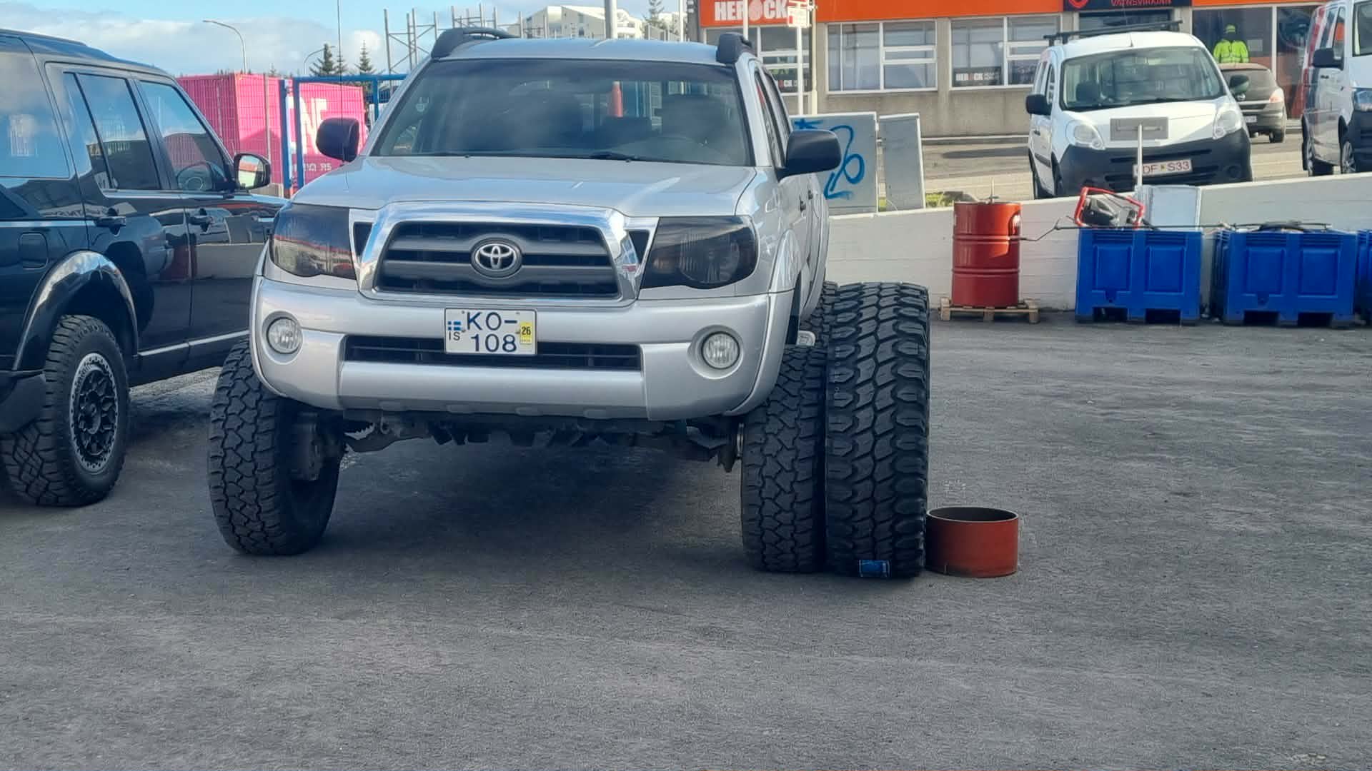

Ég er með svokallaða 38 tommu kannta undir minni Tacomu, ég verð niðri í Síðumúla á opnu húsi í kvöld ef þú villt mæla kantana.

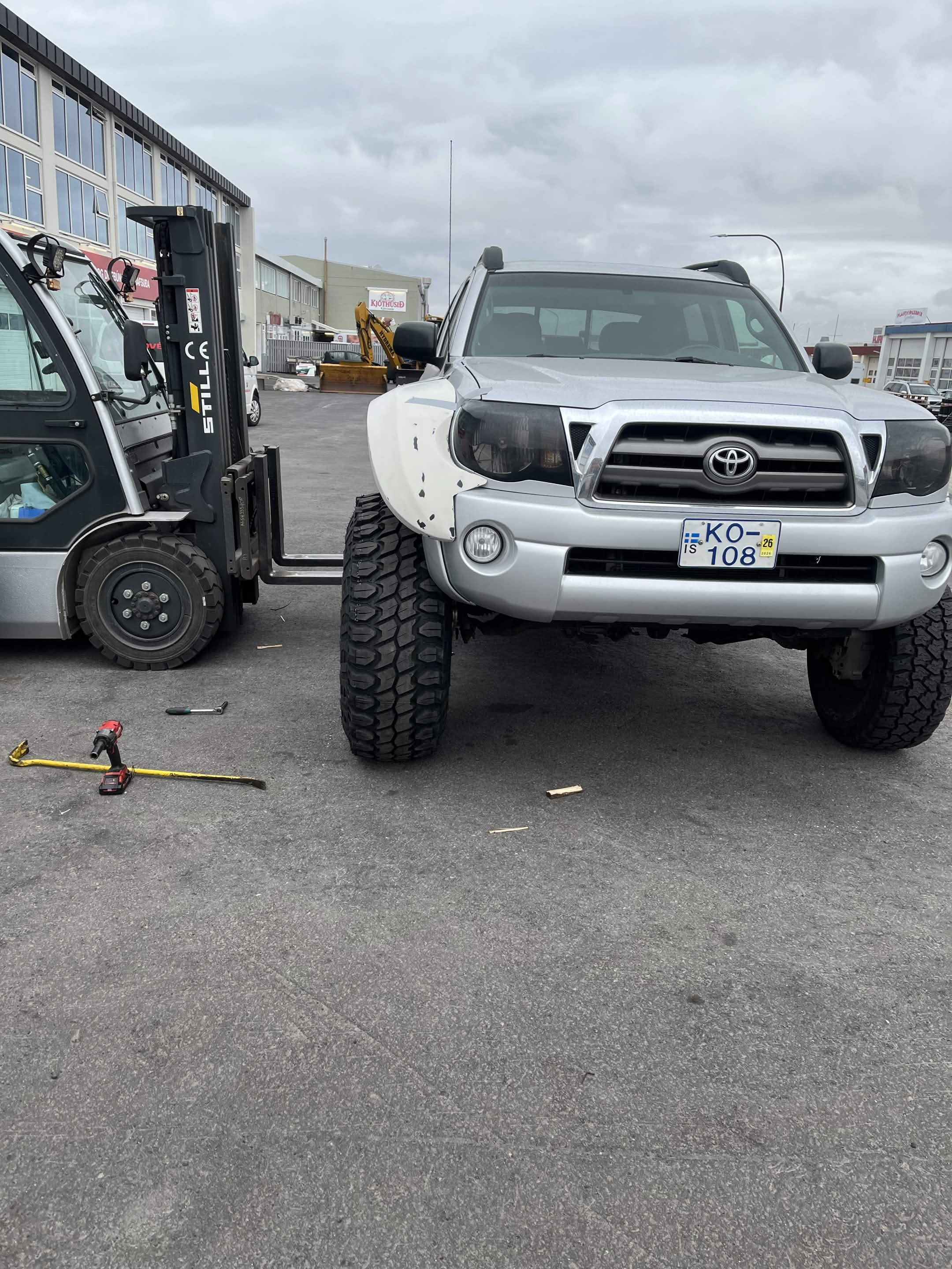

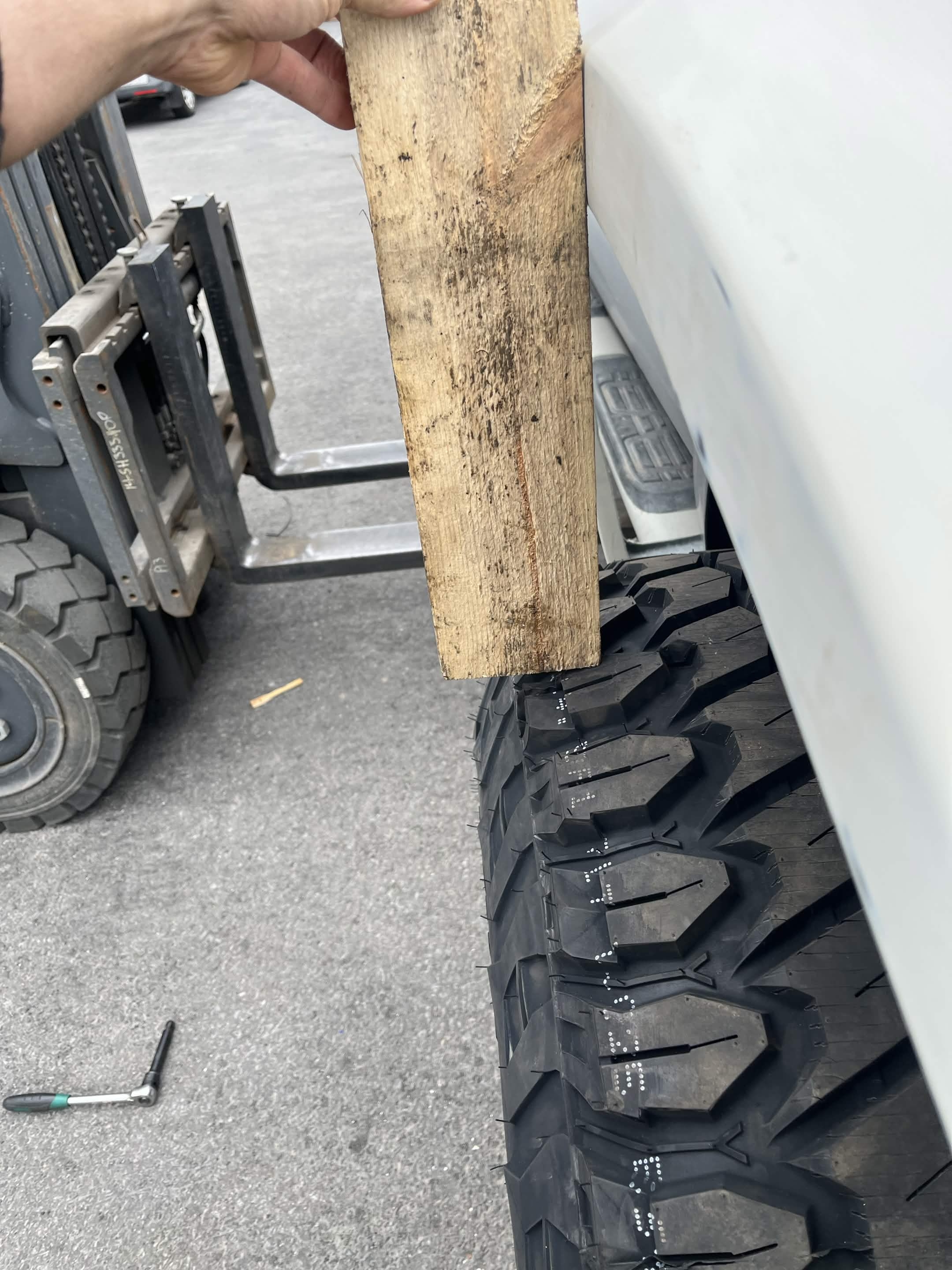

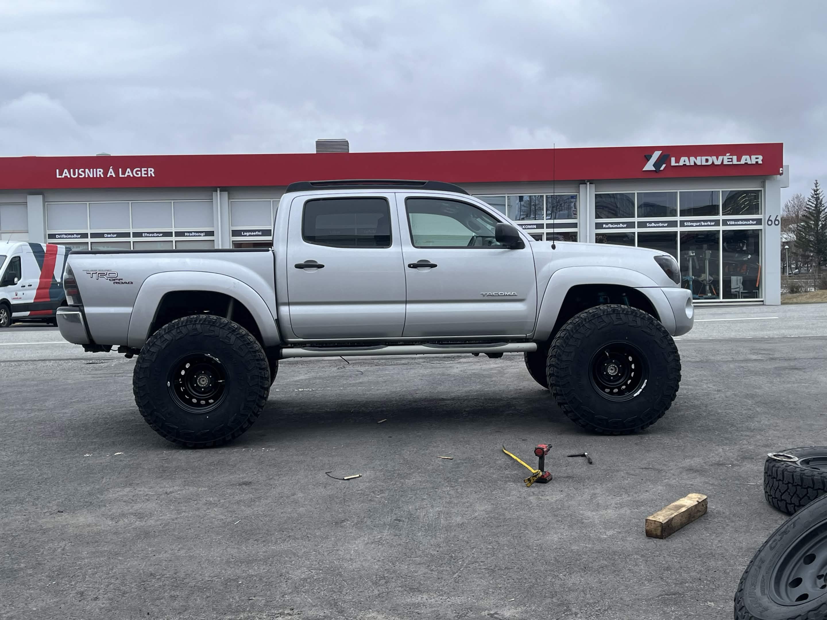

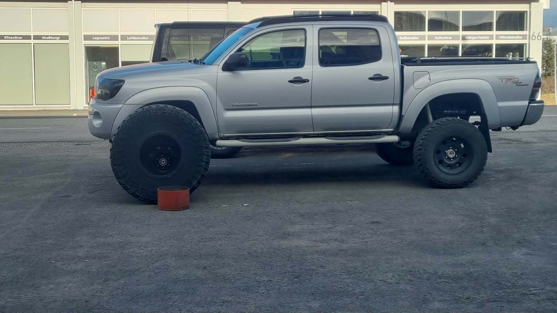

Jæja, fékk að mæla bílin hans Jongud í vikunni, kantarnir standa um 18 sentímetra út og sýnist því á öllu að allt stærra en 37 á 10" felgu myndi ekki sleppa með 38" köntunum.
eftir að hafa rætt við flesta sem koma að kanntasmíðum, þá kom í ljós að Gunnar Ingvi átti mót fyrir 44" kanta á tacomu í tveimur breyddum, og miðað við mínar mælingar ættu mjórri kantarnir hans að smell passa fyrir 42" á 14" felgum.

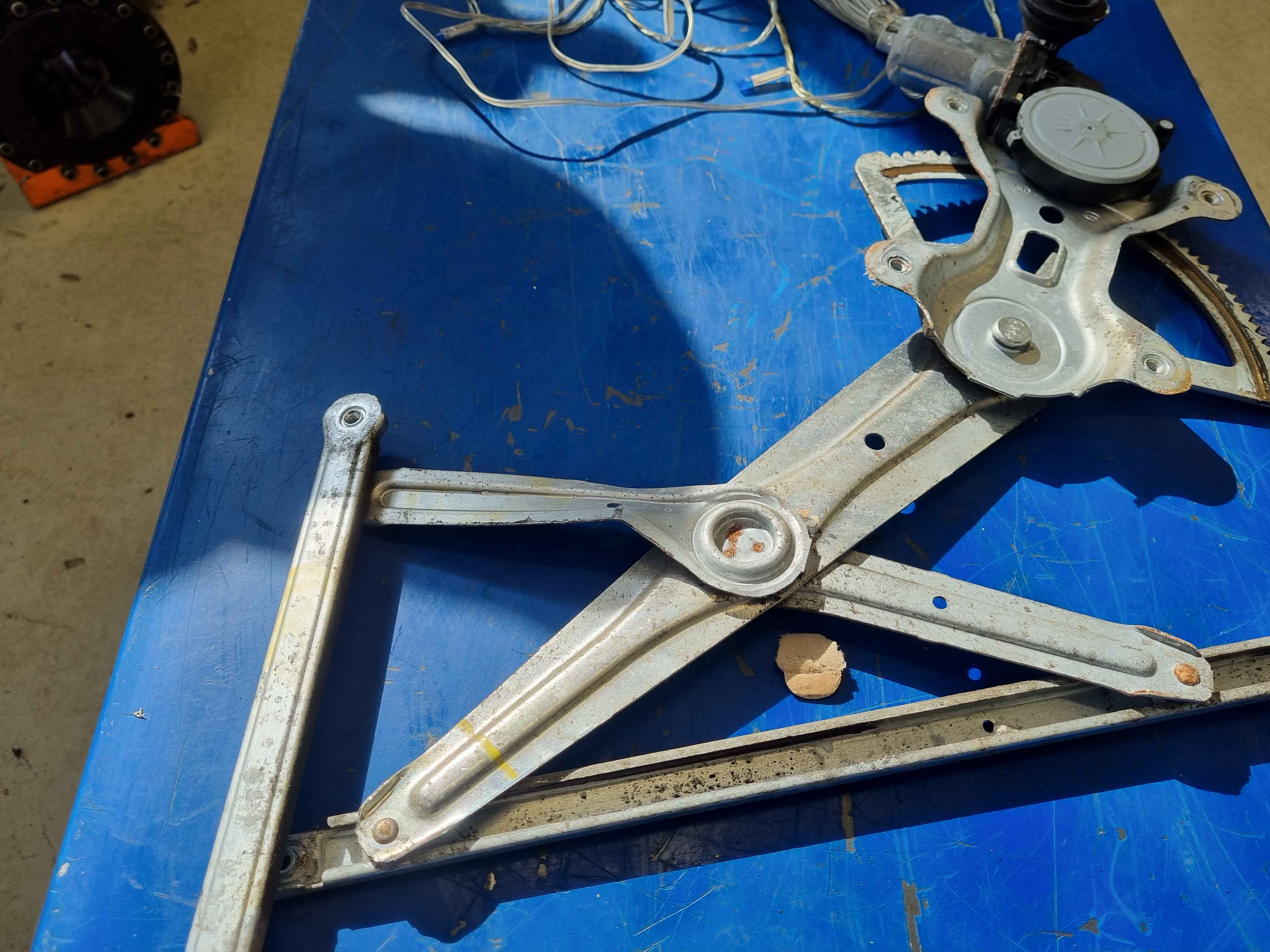

Það var skroppið á Hellu á blíðviðris degi, fyrsta "langkeyrslan" á portulunum á naglalausum dekkjum á auðu biki. þetta apparat er alveg merkilega hljóðlátt, ég heyrði allavegana ekki í því fyrir dekkjaniðinum, og Tacoman virðist höndla bara nokkuð vel þrátt fyrir að hafa ekki komist enþá í hjólastillingu.

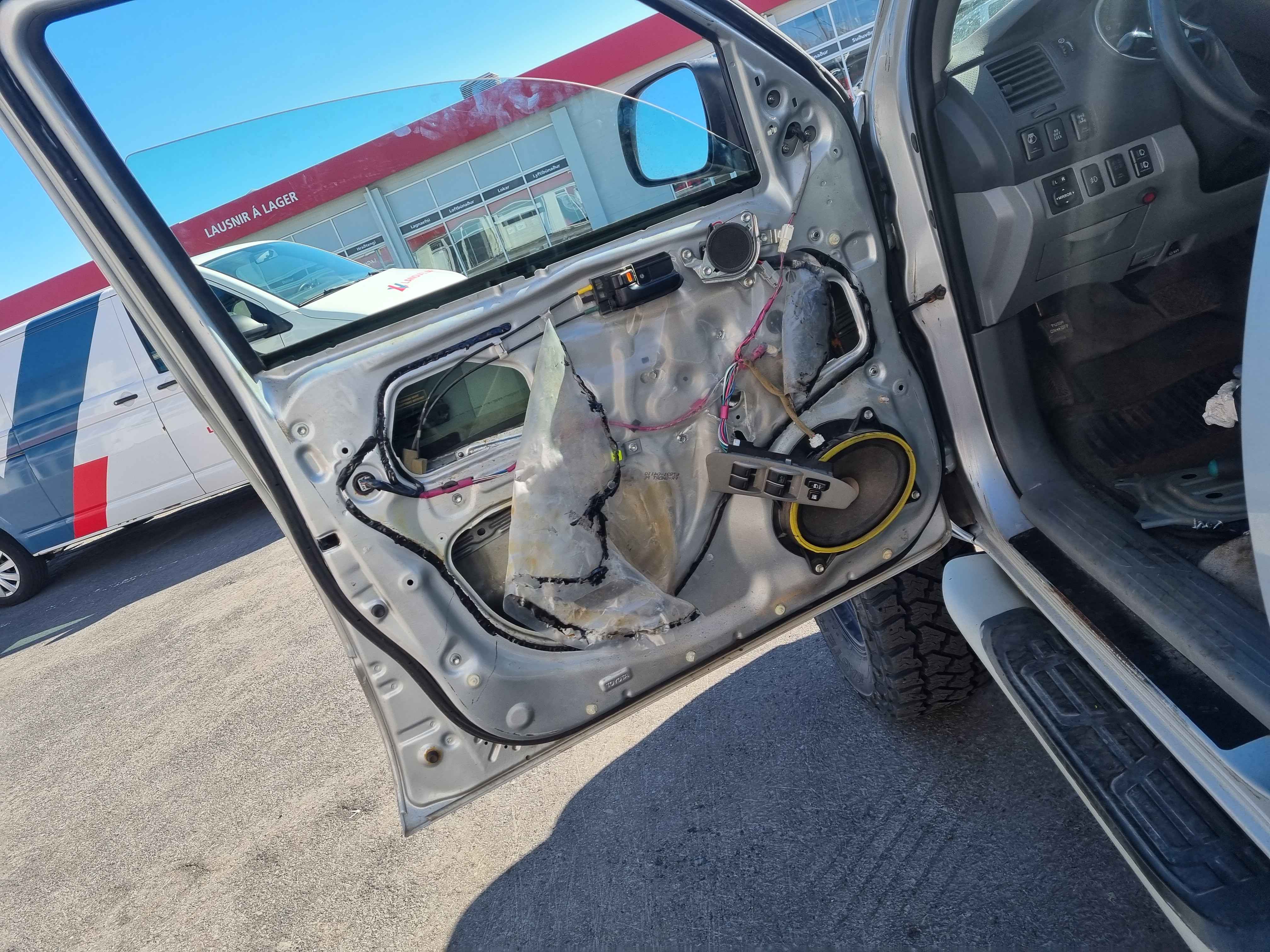

En þegar ég var kominn þangað, þá lenti ég í því að þurfa að skrúfa rúðuna niður og upp, en á leiðinni upp komu bara brak og brestir og allt vont. Brakkettið sem heldur í rúðuna hafði bognað í keng, enda bara 0.8mm blikk dót. mér tókst að laga það með skiptilykli, vice-grip og hamri, og flýgur rúðan nú upp og niður betur en hún hefur nokkurntíman gert.
glugga armur.jpg (627.09 KiB) Viewed 4378 times

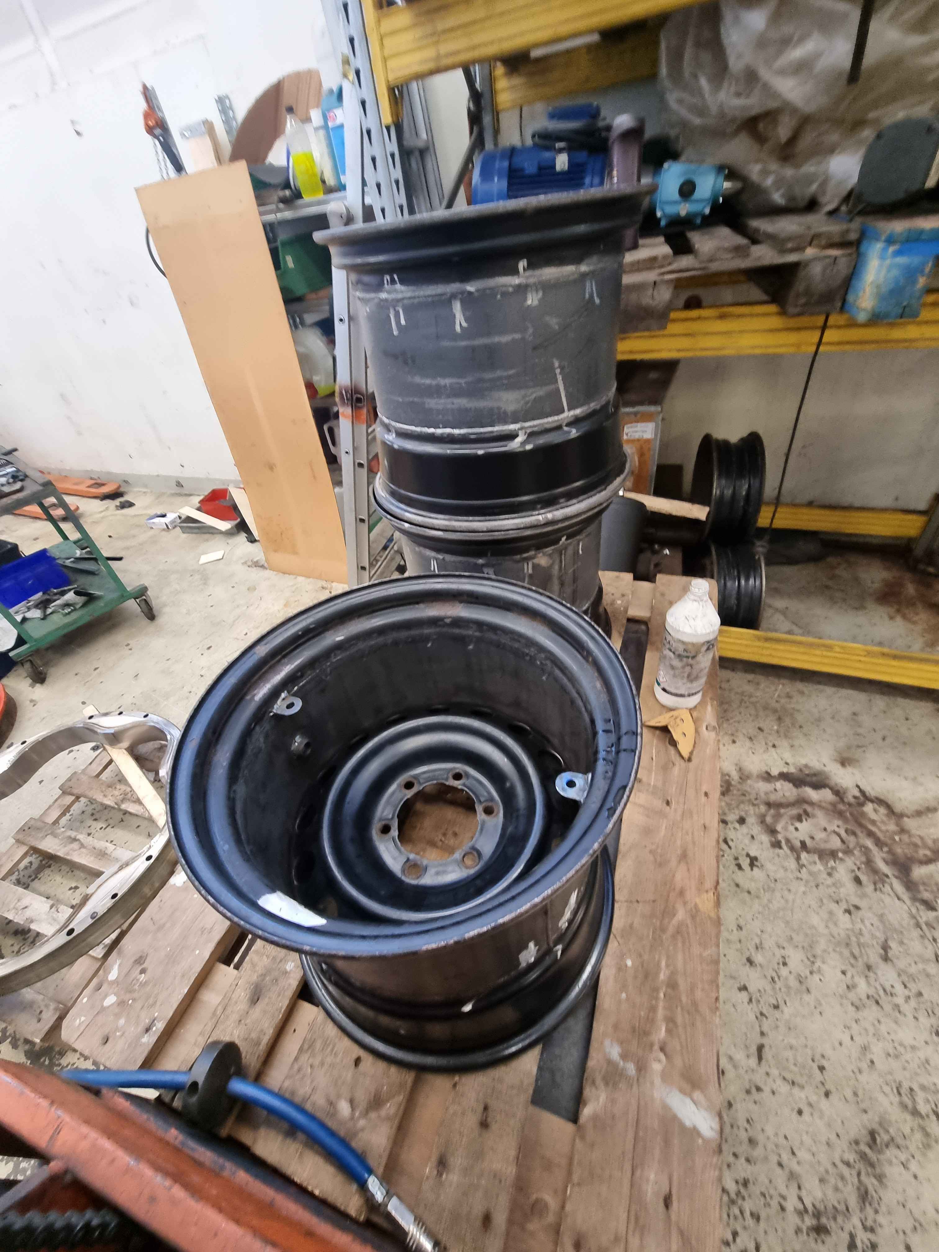

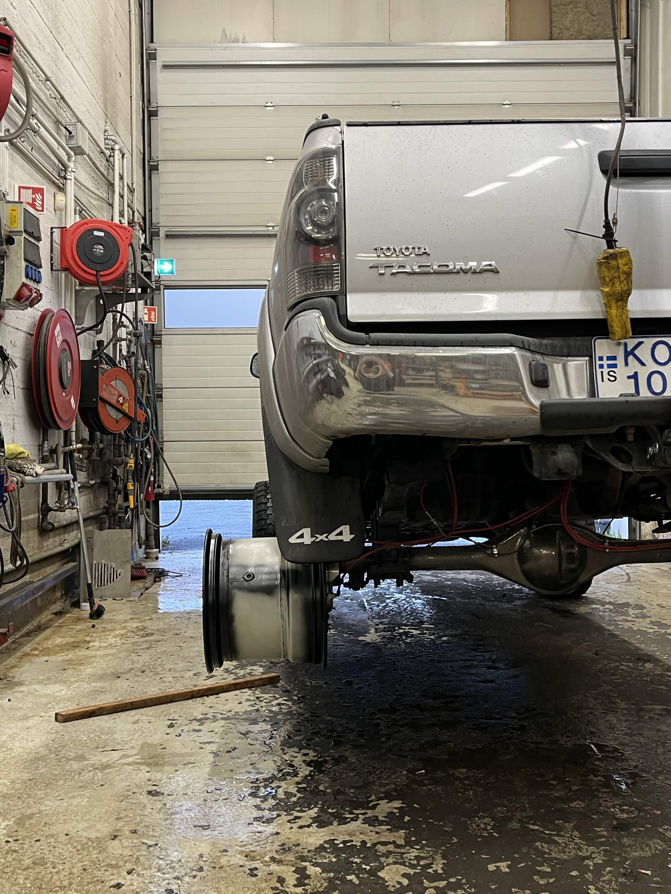

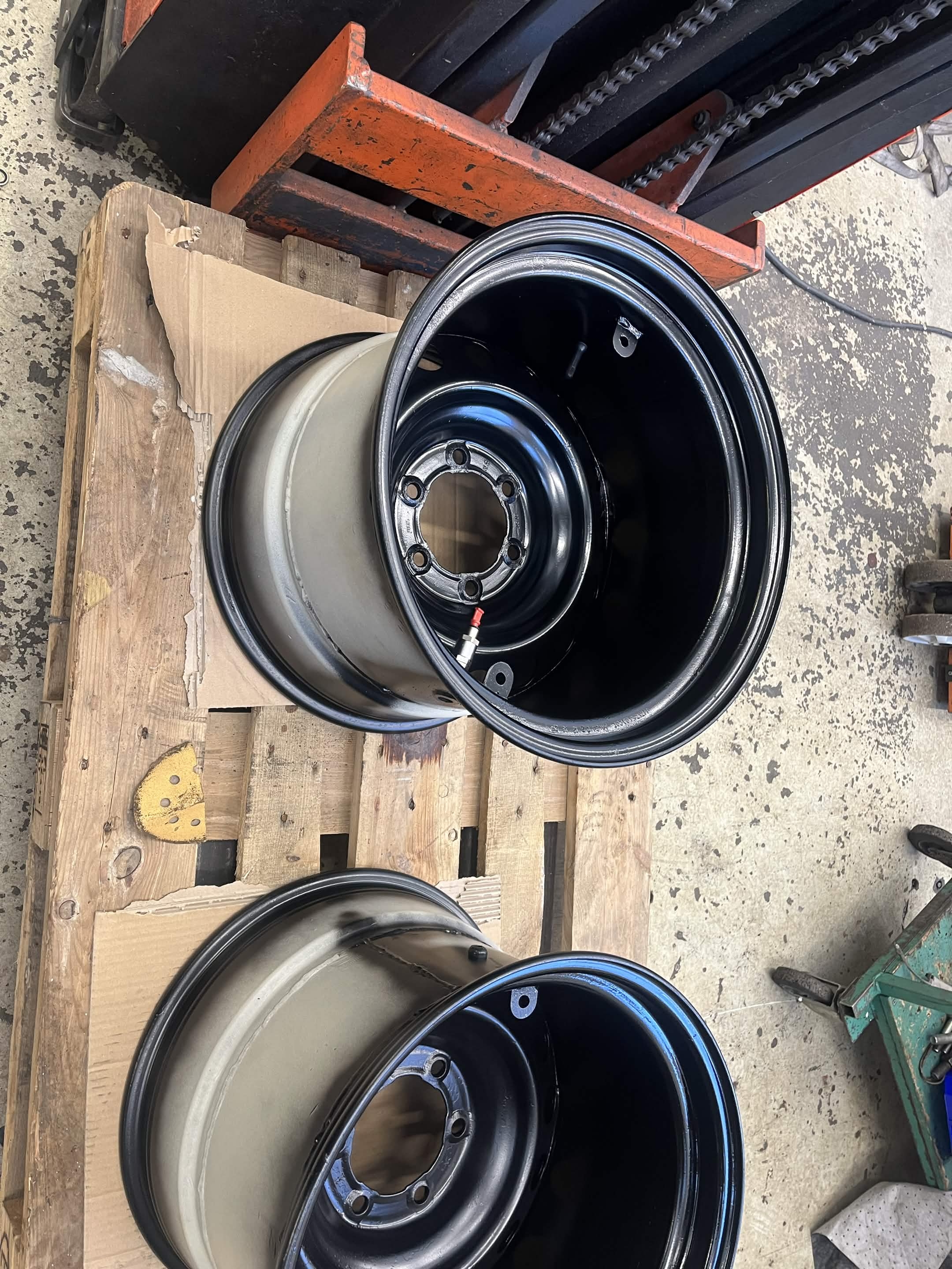

Fór svo og lét smíða fyrir mig felgur, flestar felgurnar sem ég var að sjá voru með svo litlu back-speisi (8-10cm) að ég ákvað frekar að fá hilux stálfelgur og láta breikka þær, endaði því í 14cm backspeisi á 14" breiðri felgu, hefði viljað nær 18cm backspeis, en 14 verður að duga.
grunnadar og maladar.jpg (2.06 MiB) Viewed 4378 times
kominn med dekk a hlid.jpg (120.33 KiB) Viewed 4378 times
kominn med dekk.jpg (147.14 KiB) Viewed 4378 times
Er ekki alveg búin að ákveða hvernig ég ætla að tækla þetta með afturendan, upp hafa komið mis-gáfulegar uppástungur, svo sem að sleppa brettaköntum og breikka bara pallin, svipað og hefur verið gert á stóru 58" fordunum og RAM-unum. eða þá finna styttri fjaðrir þar sem miðjuboltinn er ca 20cm aftar en á núverandi fjöðrum.. er ekki viss um að fjaðrirnar meigi við því að minka mikið.

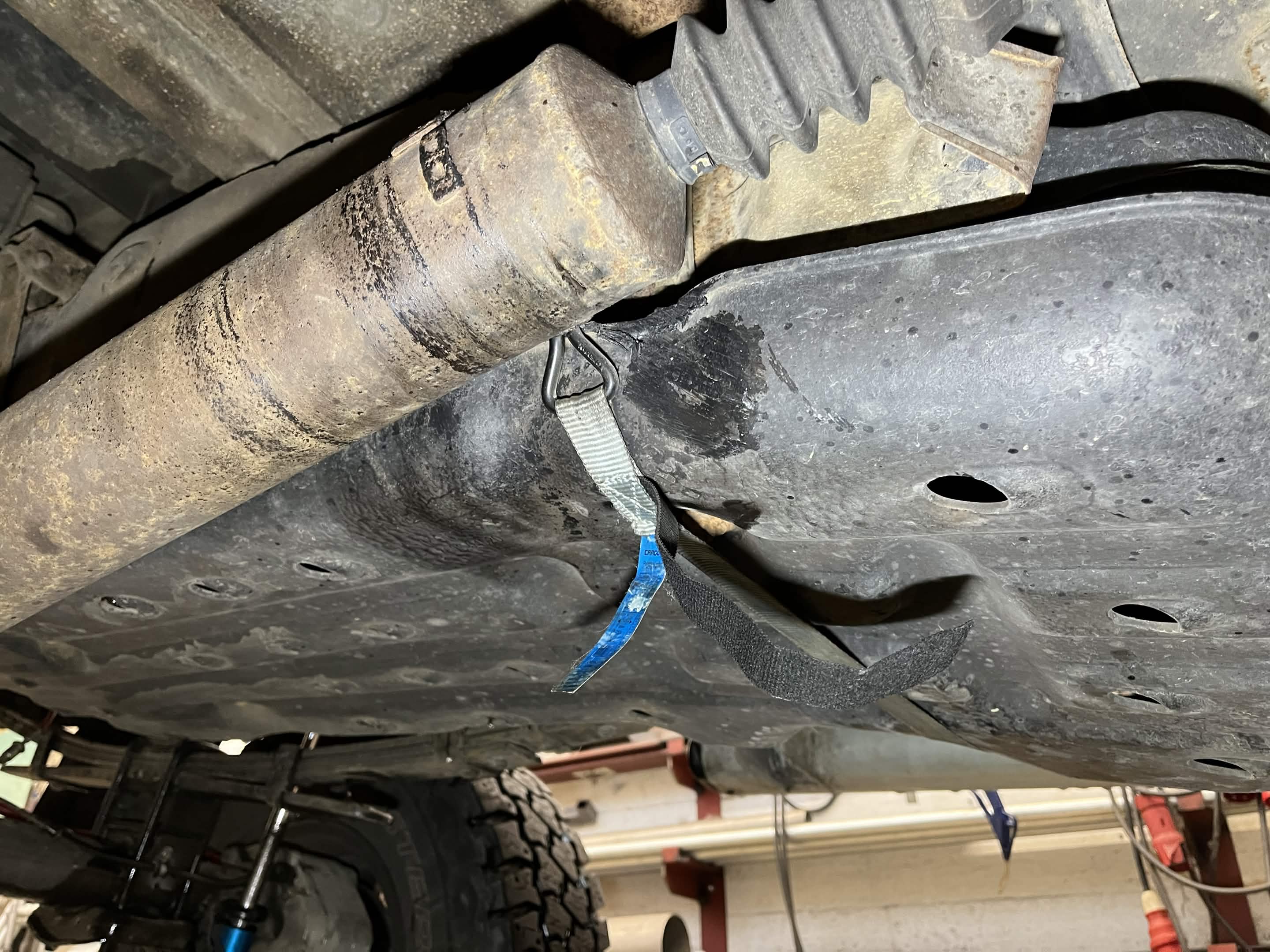

síðan var skellt í litlunefndarferð með 4x4, stutt skrepp á Bása, grillað þar til að slútta þessu tímabili. á þeirri ferð, af ca 28 bílum, var Tacoman sú eina sem bilaði, en svo virðist sem að þegar ég var að koma uppúr krossá, þá hafi upphengjan fyrir bensíntankin brotnað (ryðgað) í sundur og tankrunn rakst í bakkan, hlífin undan tanknum bognaði við þetta og lagðist utaní drifskaftið. þessu var reddað bara með strappa á meðan beðið er eftir nýjum upphengjum.
adeins að narta i drifskaft.jpg (460.75 KiB) Viewed 4378 times
bensintankur ad detta.jpg (469.07 KiB) Viewed 4378 times

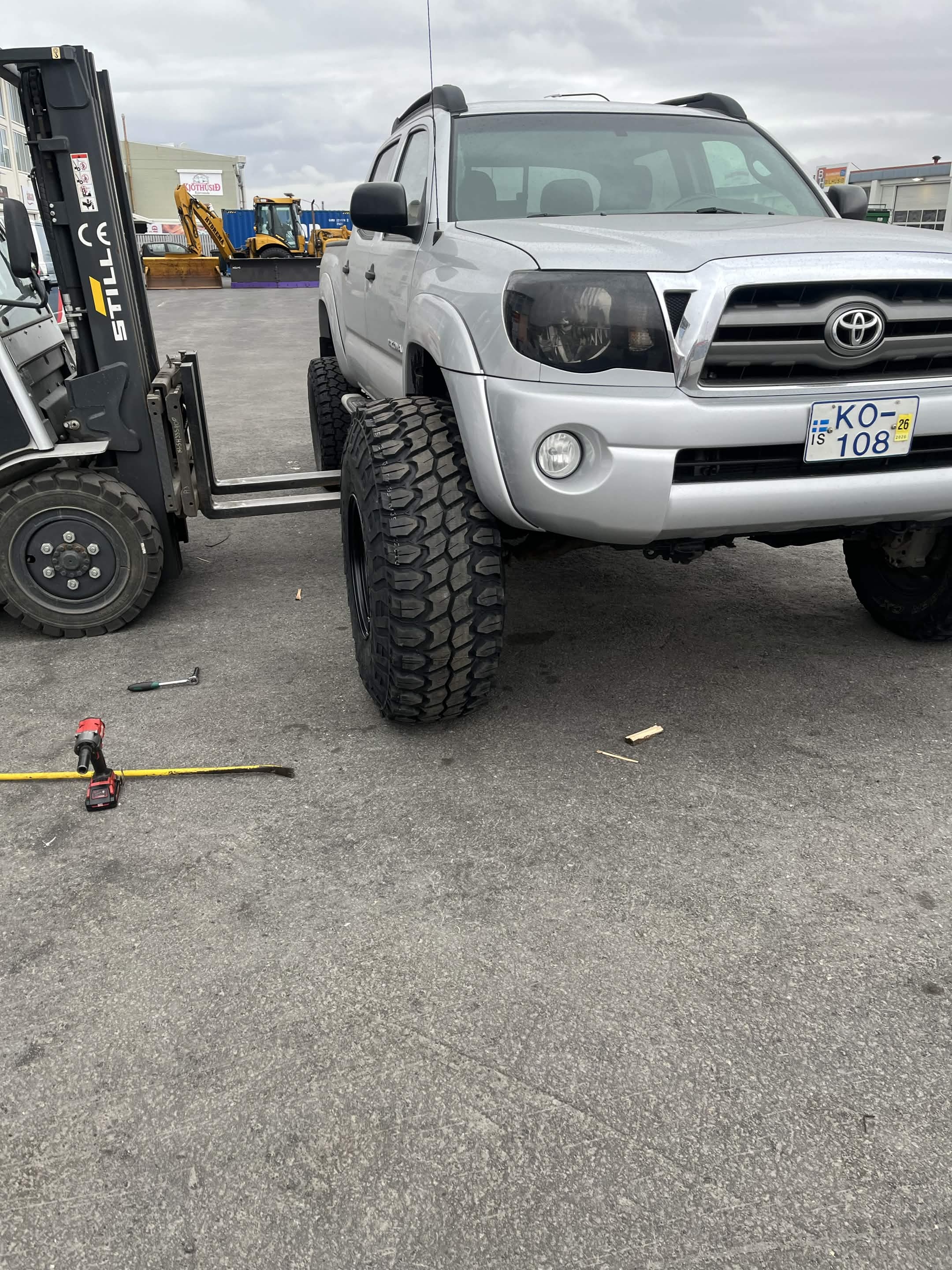

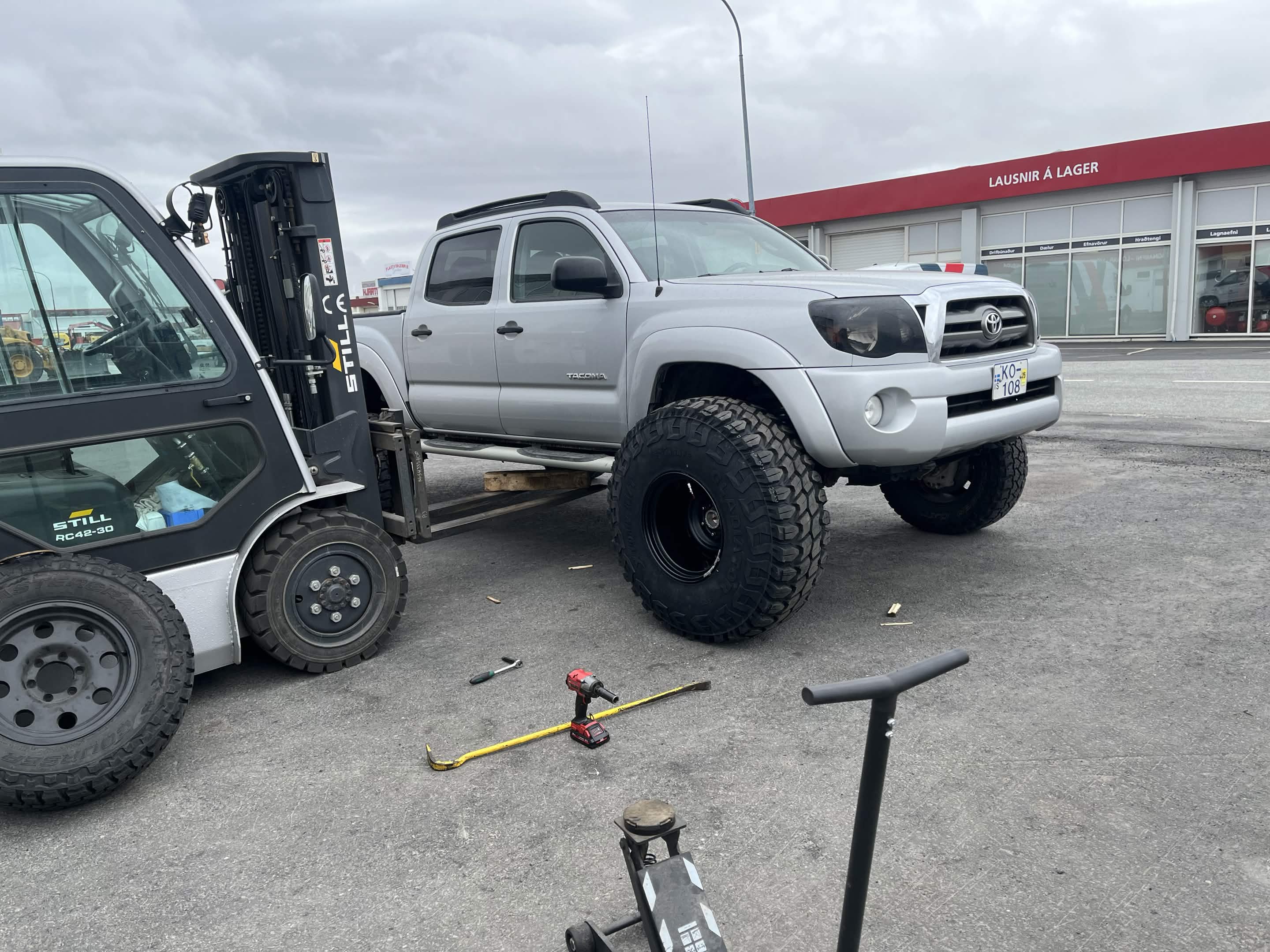

Fór og fékk Nesdekk til að skella dekkjunum á felgur ásamt míkróskurði og kíttun.
Fyrst dekkin voru nú komin á felgur, þá var um að gera að máta, haldið þið svo ekki að stóru flugvélavængirnir sem ég blótaði í sand og ösku fyrir að vera alltof alltof breiðir... hafi ekki bara endað á því að vera of mjóir um sirka tommu. einhverju hef ég klúðrar svona all svakalega í mælingunum.
spurning hvort maður endi þá ekki á því að taka afsteypu af frambrettinu og dunda sér svo við að breikka og færa brettakantana til og láti abs plast eða blikk skúffu duga sem brettakanta á meðan?
med brettakanti.jpg (1.79 MiB) Viewed 354 times
hvar klikkaði mælingin.jpg (1.33 MiB) Viewed 354 times
er samt ekki frá því að hann taki sig bara sæmilega út svona á 42" þegar þar að kemur.
