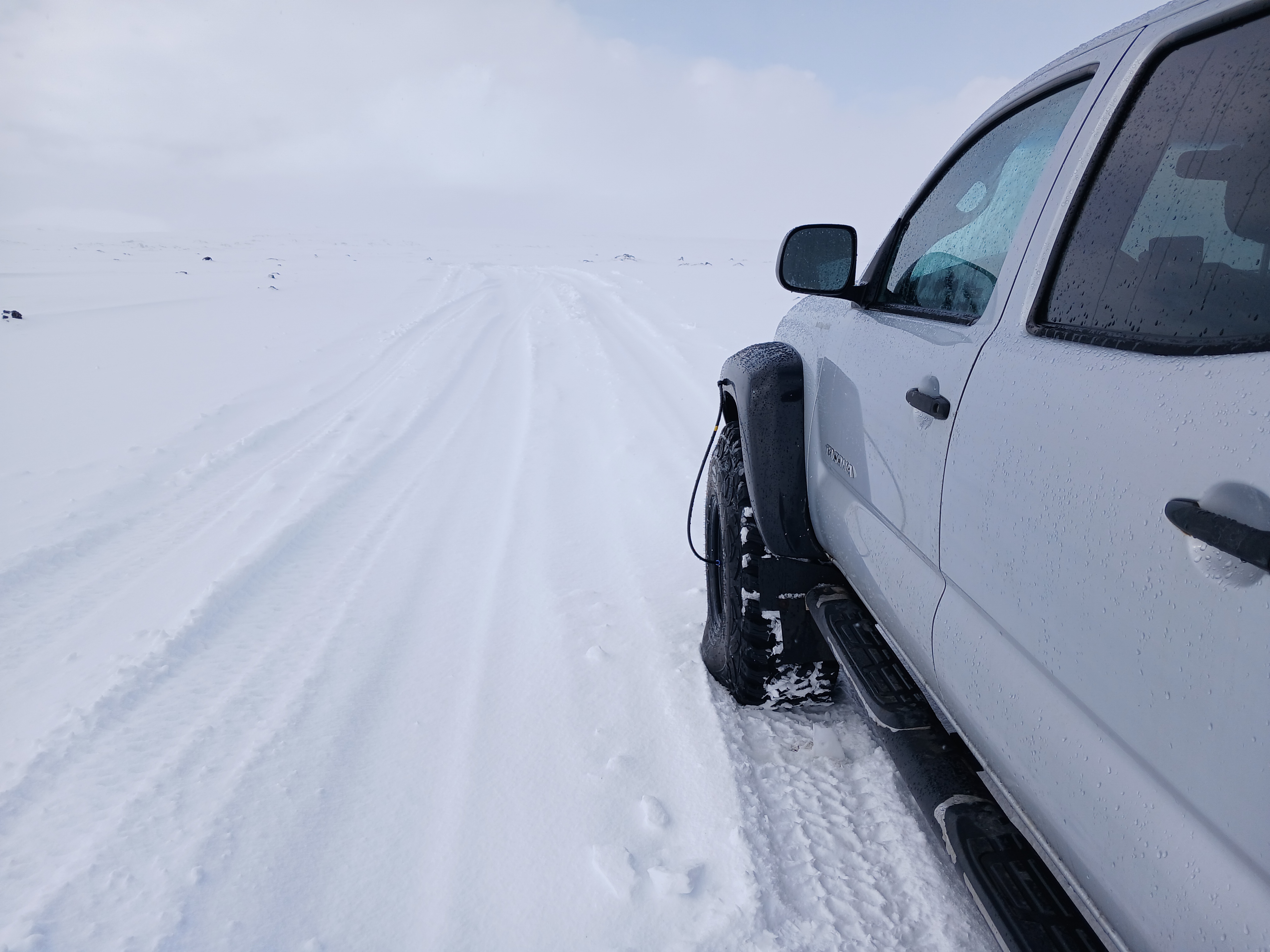

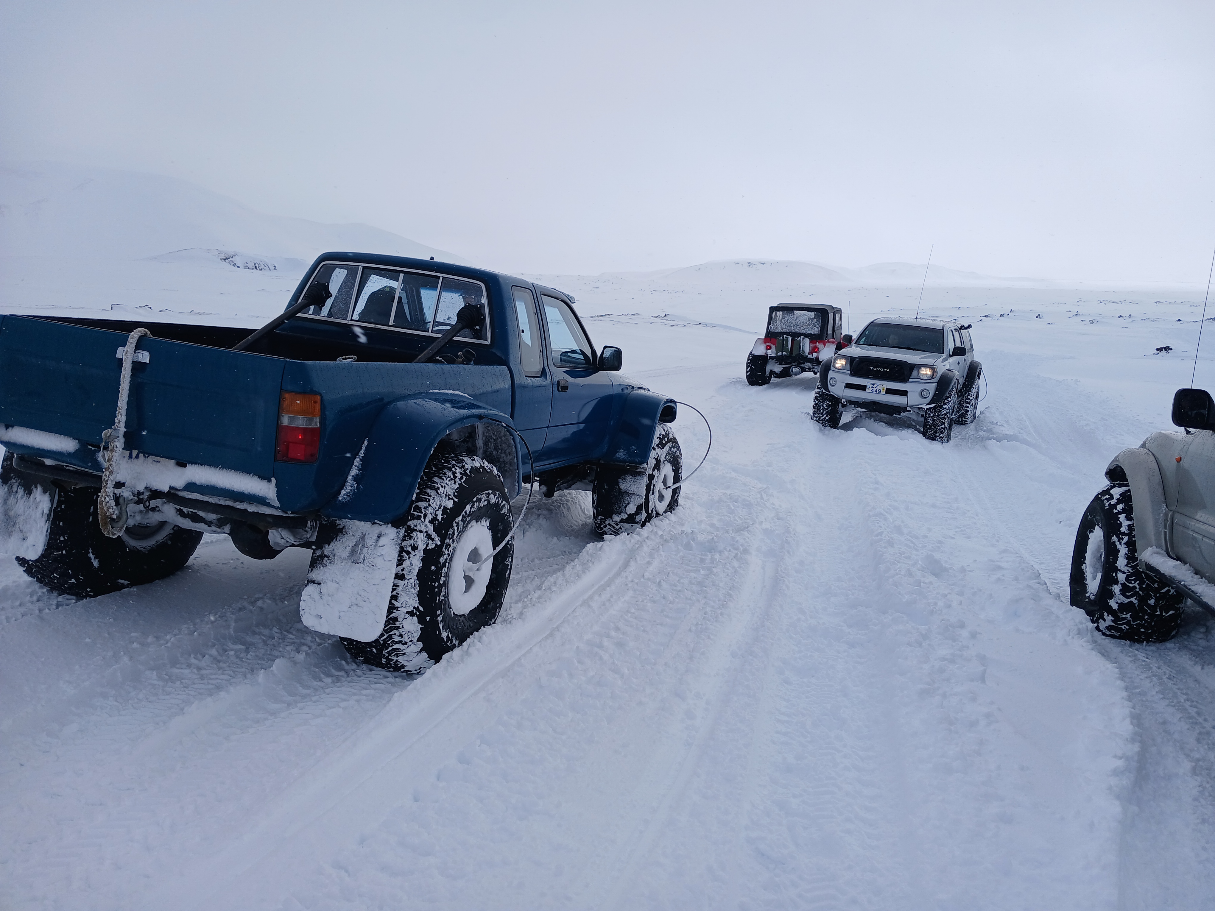

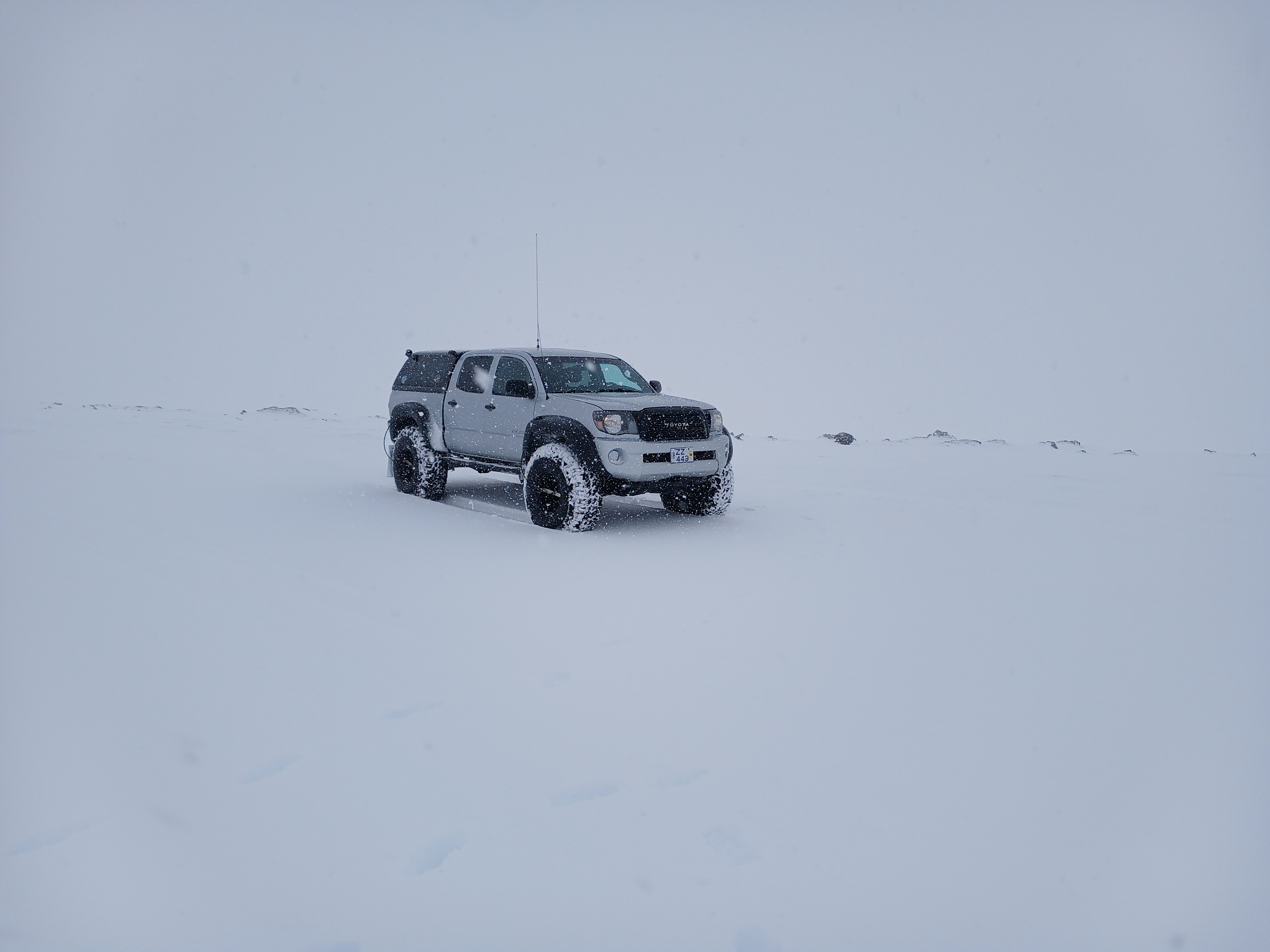

Loksins komst maður eitthvað útfyrir bæinn á þessum og í snjó. Rúlluðum upp að Bragabót og þar voru eins og oft áður púðurkistur. Asnaðist ekki til að taka mynd þegar ég festi mig við að snúa við, þetta var nefnilega alveg konungleg festa. Náði að moka og hjakka mig upp í sparipundunum. Skildi eftir svartan blett þar sem nýsprautuð kindafeiti nuddaðist undan hlífðarpönnunum. Hitti á Elfar á "forljótum" þegar hann var á leið niðureftir.

Kannaðist nú við nokkur tækin þarna sem ég mætti á leið niður, gaman að sjá jeppaspjallsmenn á ferðinni!
