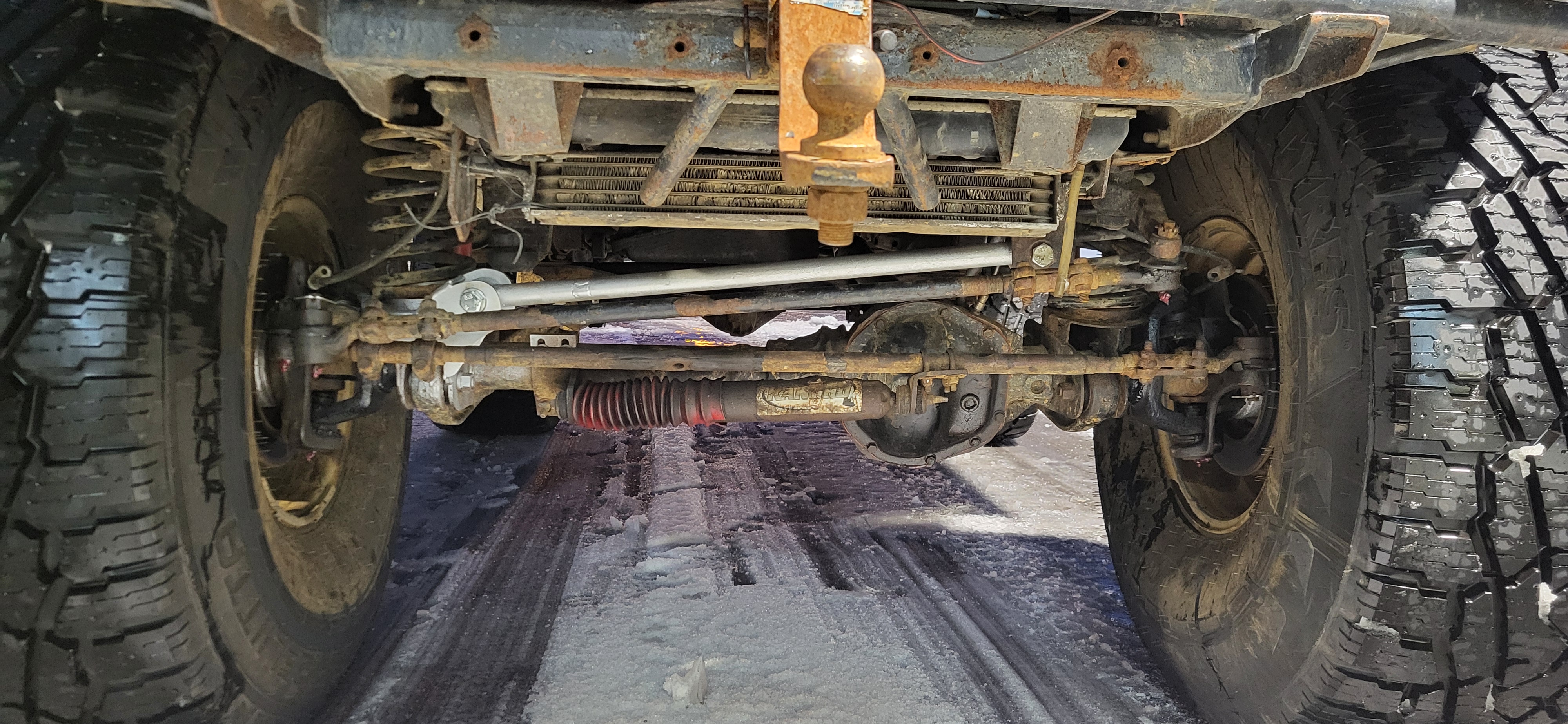

Mjatlast áfram, fann stað fyrir demparana og byrjaður að styrkja skástífuvasann

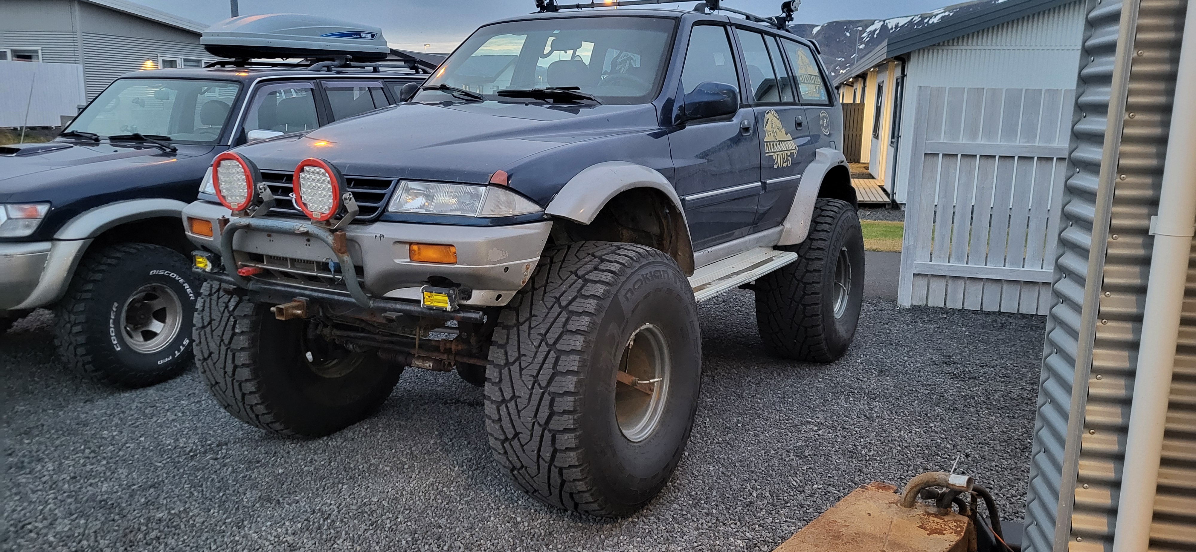

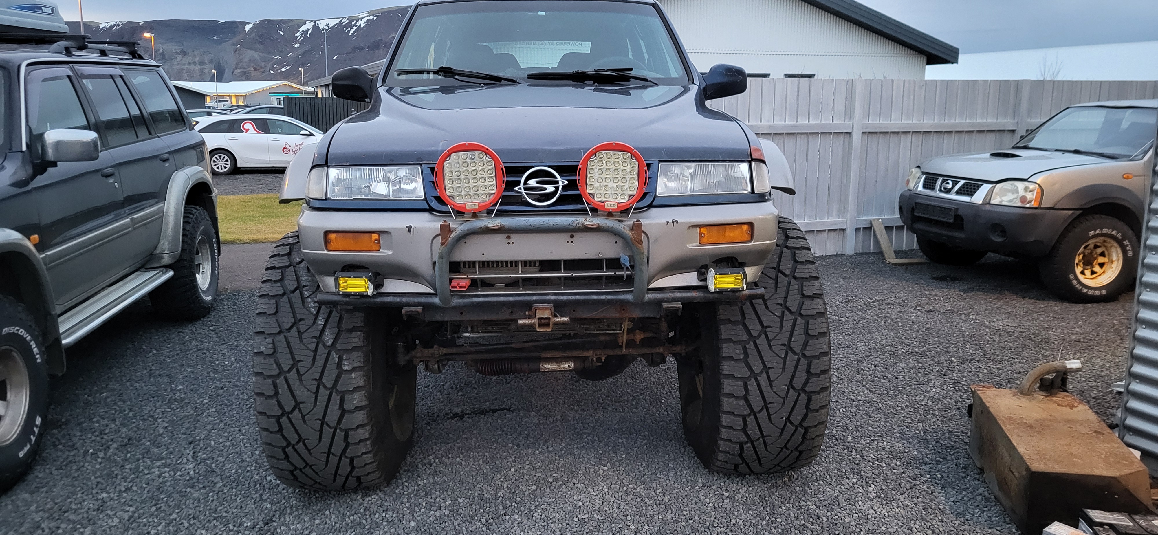

Þá kom að því, bíllinn klár hvað þetta varðar, er mjög ánægður með útkomuna, svo neyddist ég til að endurnýja dekkin líka svona fyrst það var komið pláss fyrir þau.

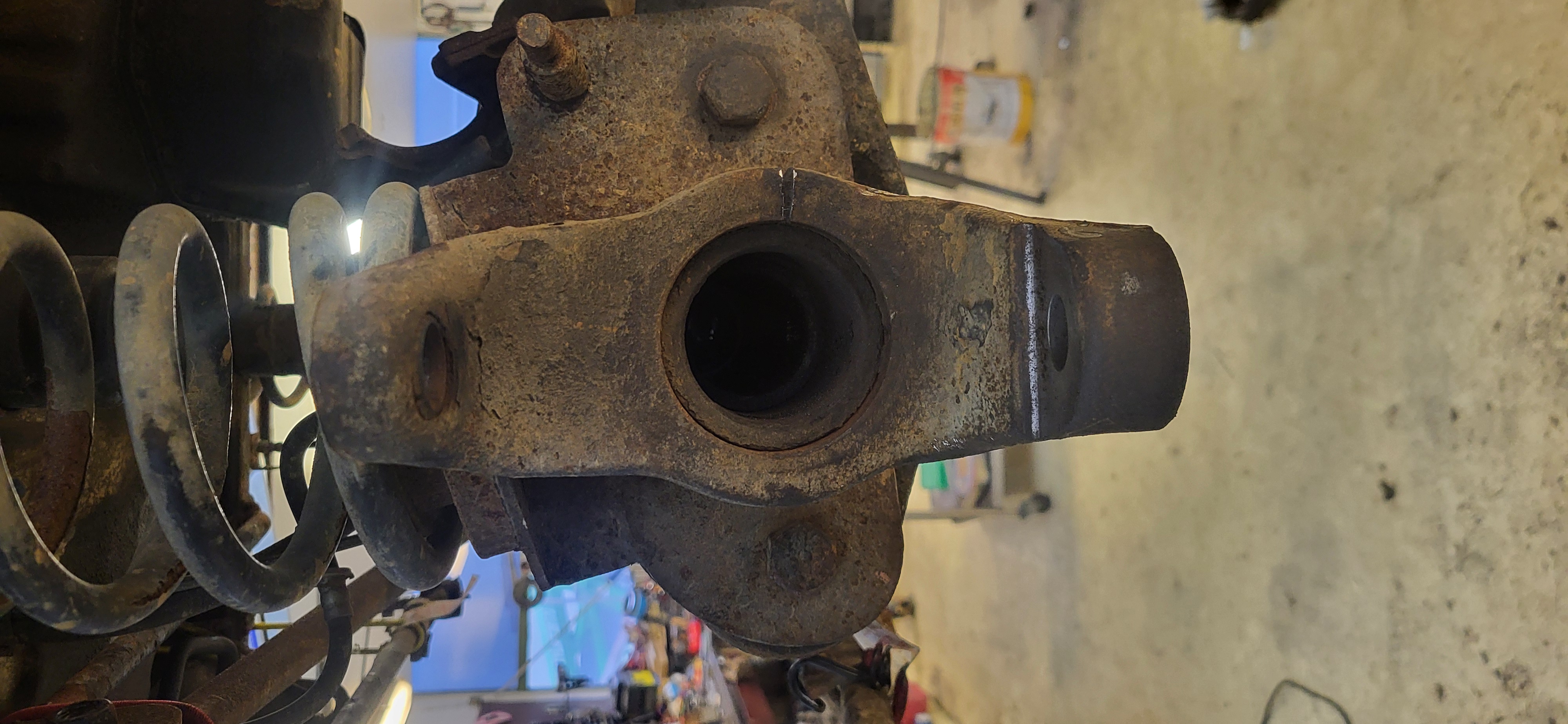

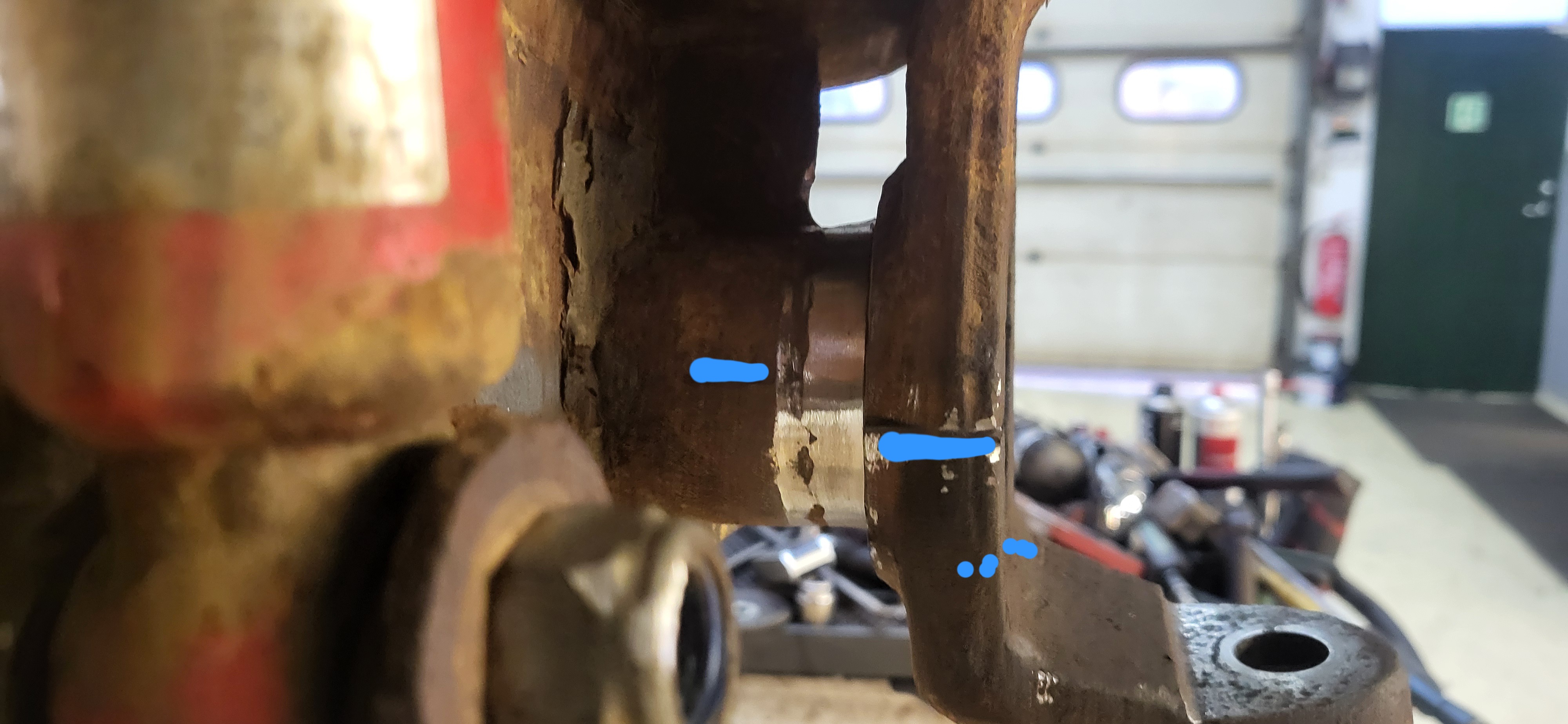

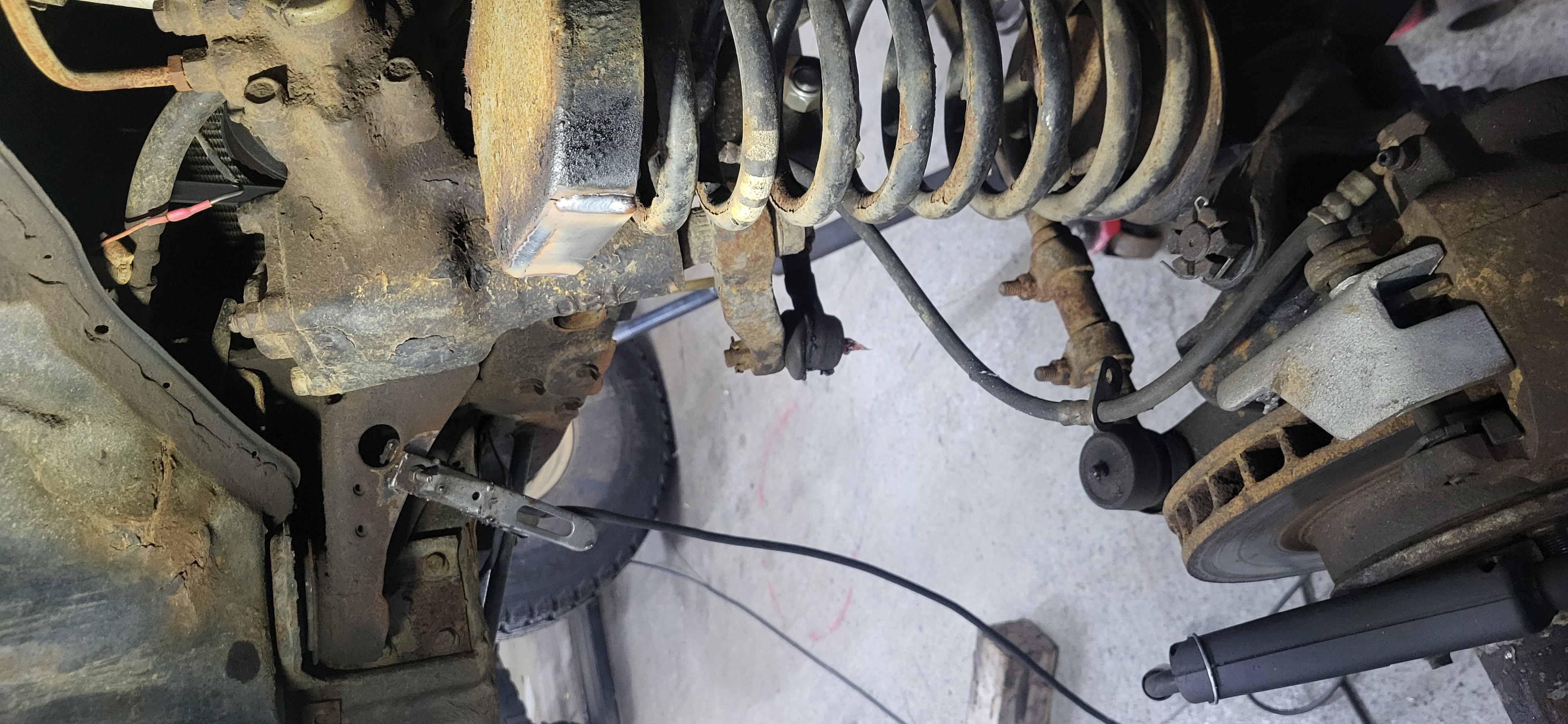

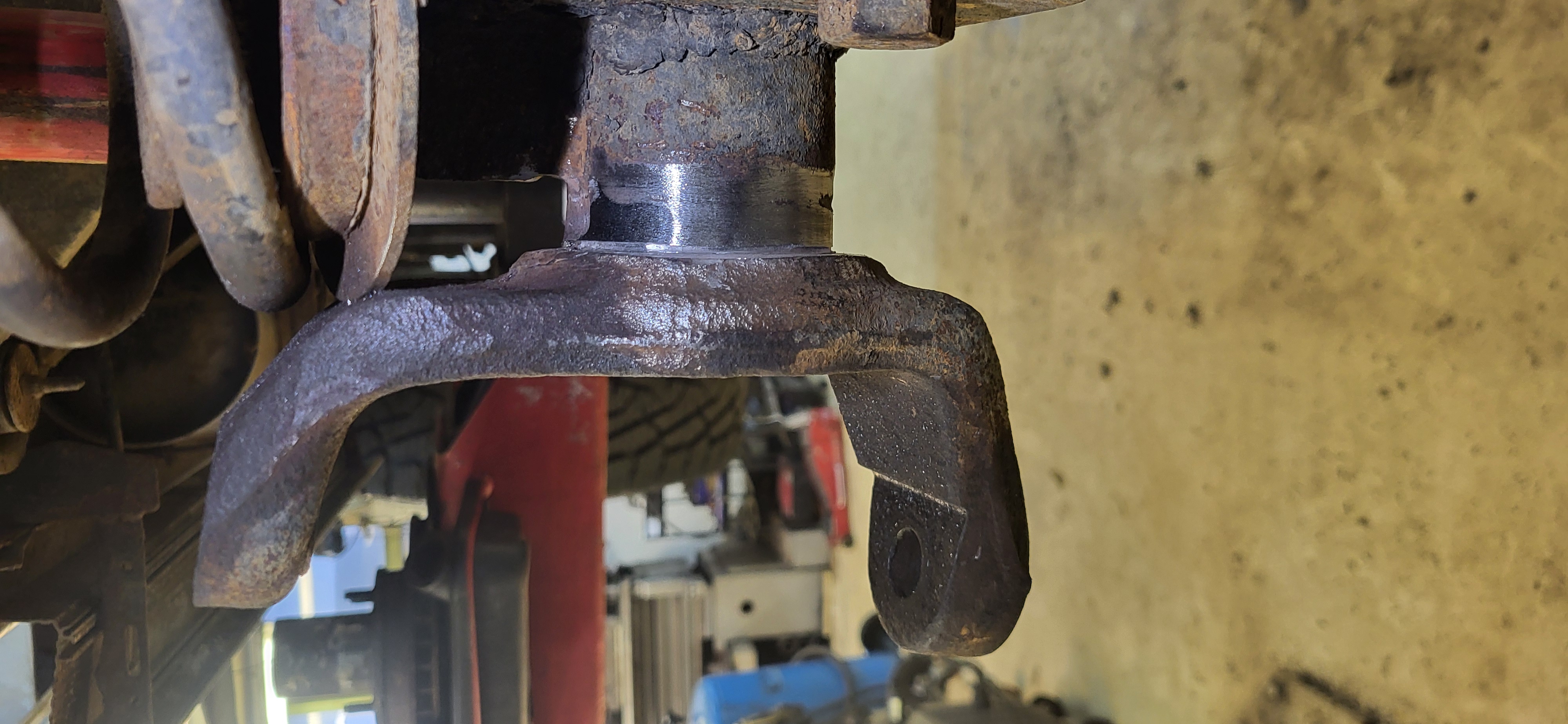

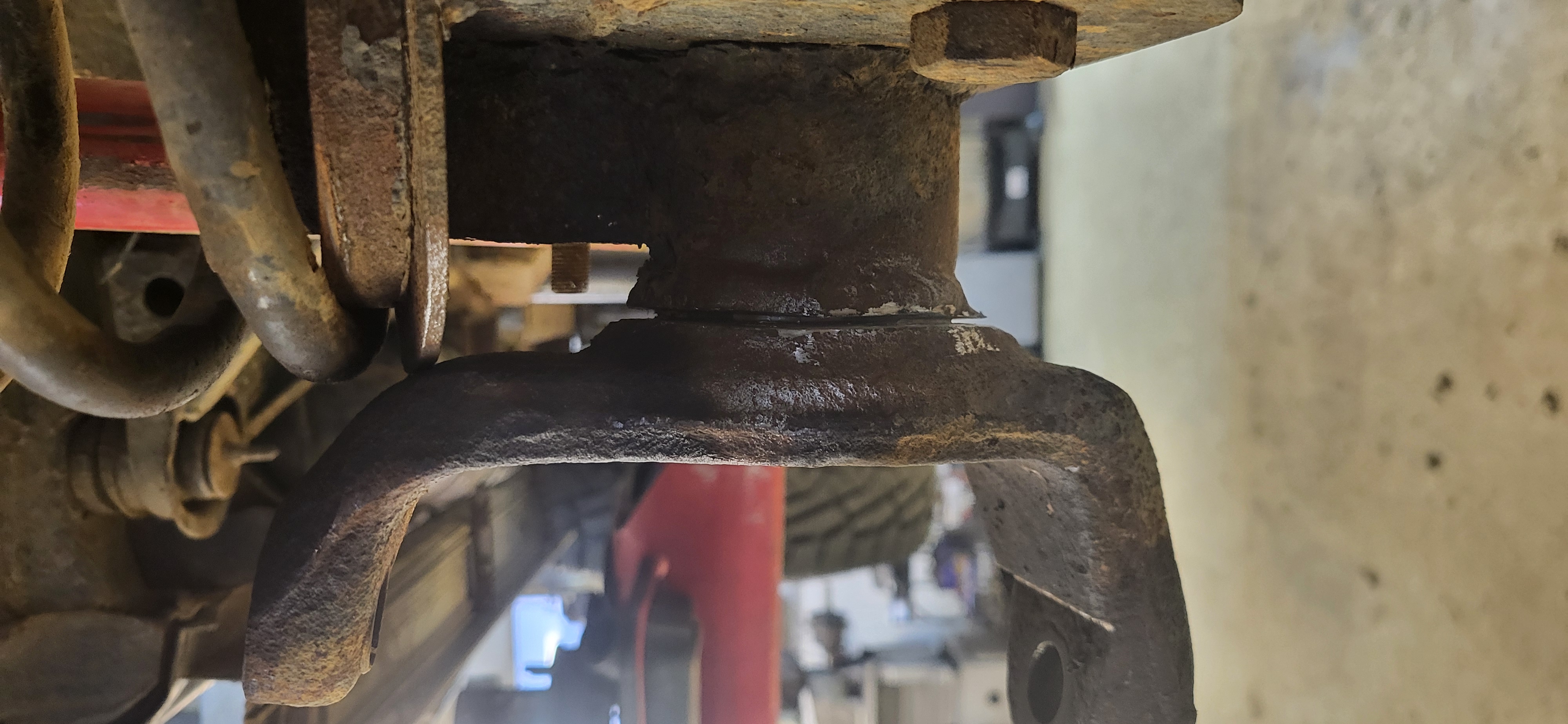

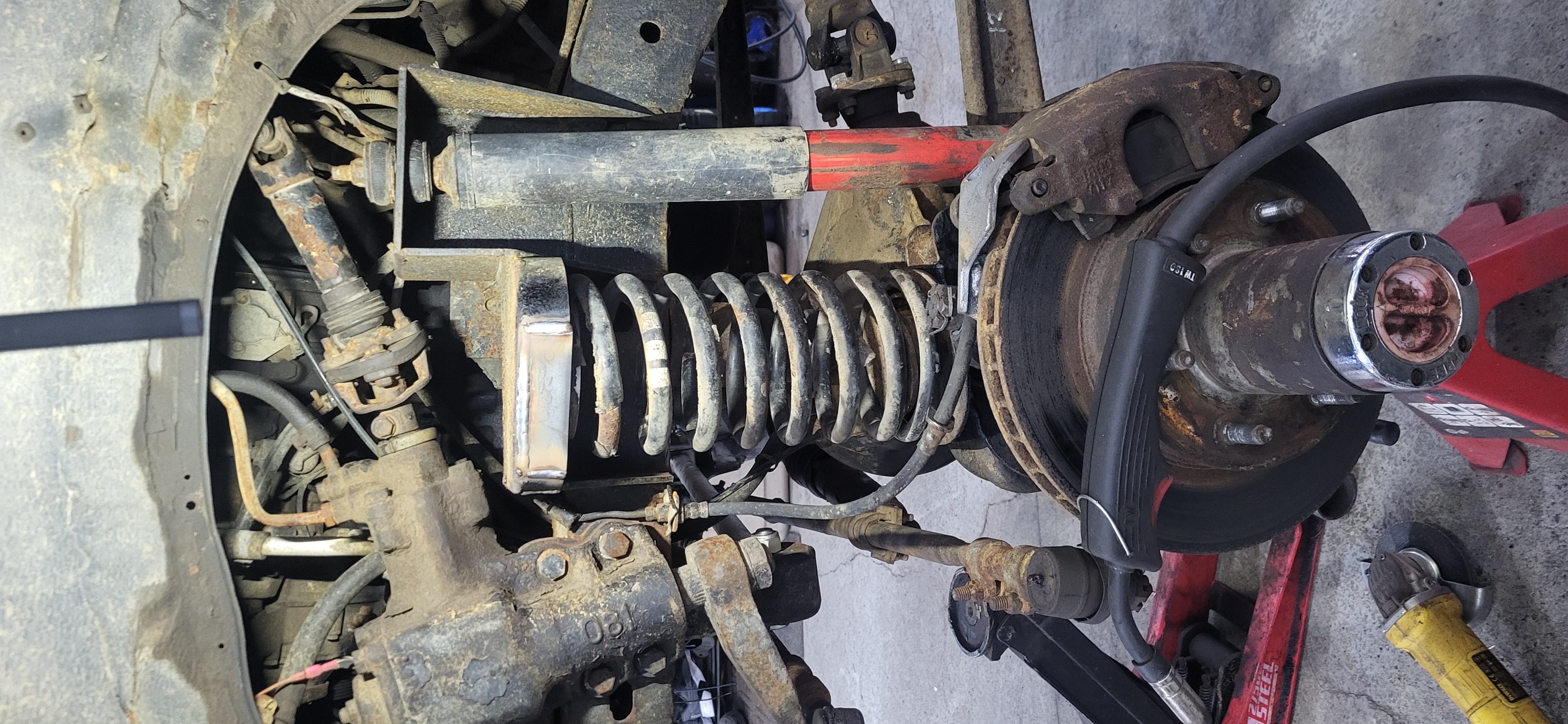

Postfrá Axel Jóhann » 09.nóv 2025, 20:43

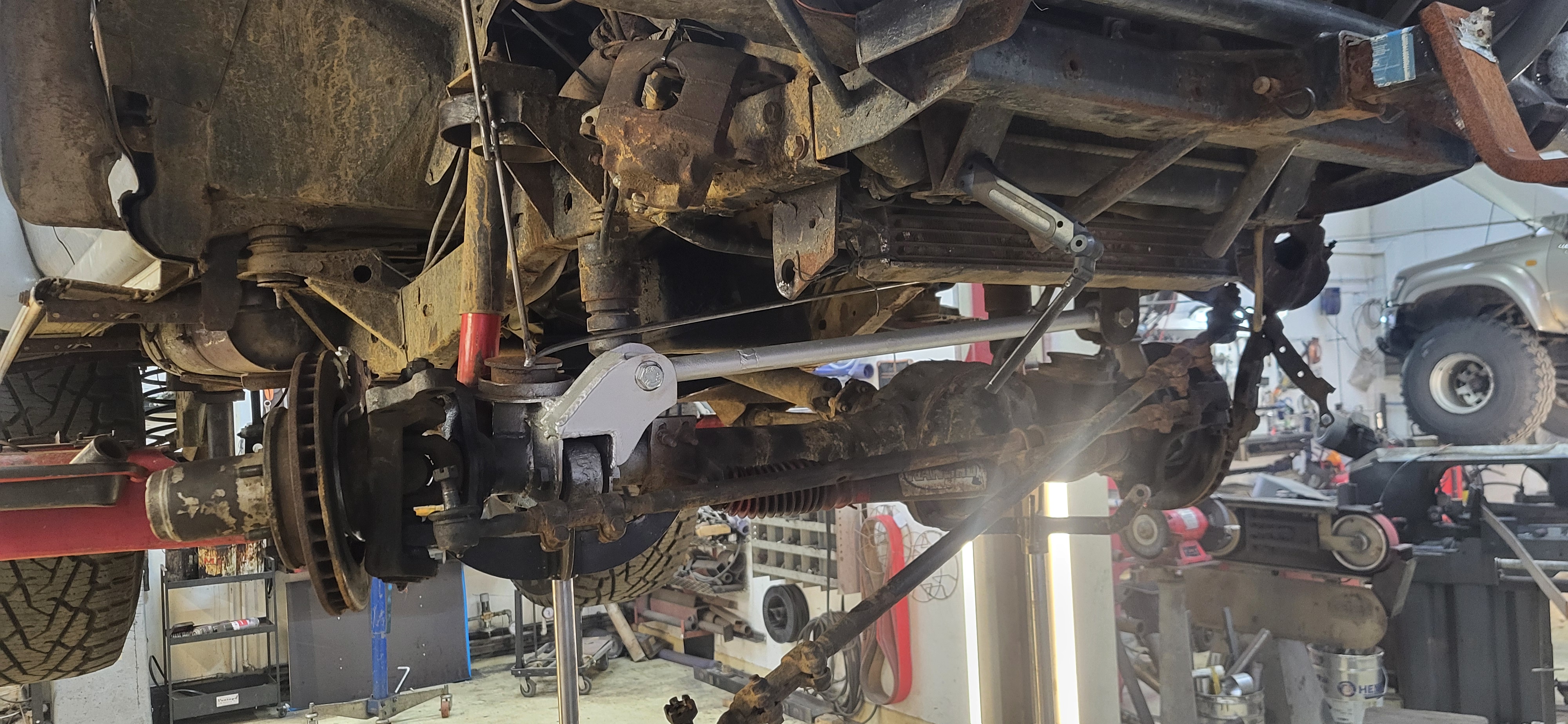

Verkefnið endalausa...
Þurfti að snúa liðhúsunum til að leiðrétta spindilhallann, og það auðvitað vatt uppá sig, breyting á skástífu og gormasætum ofl, enn þetta er allt að koma.
