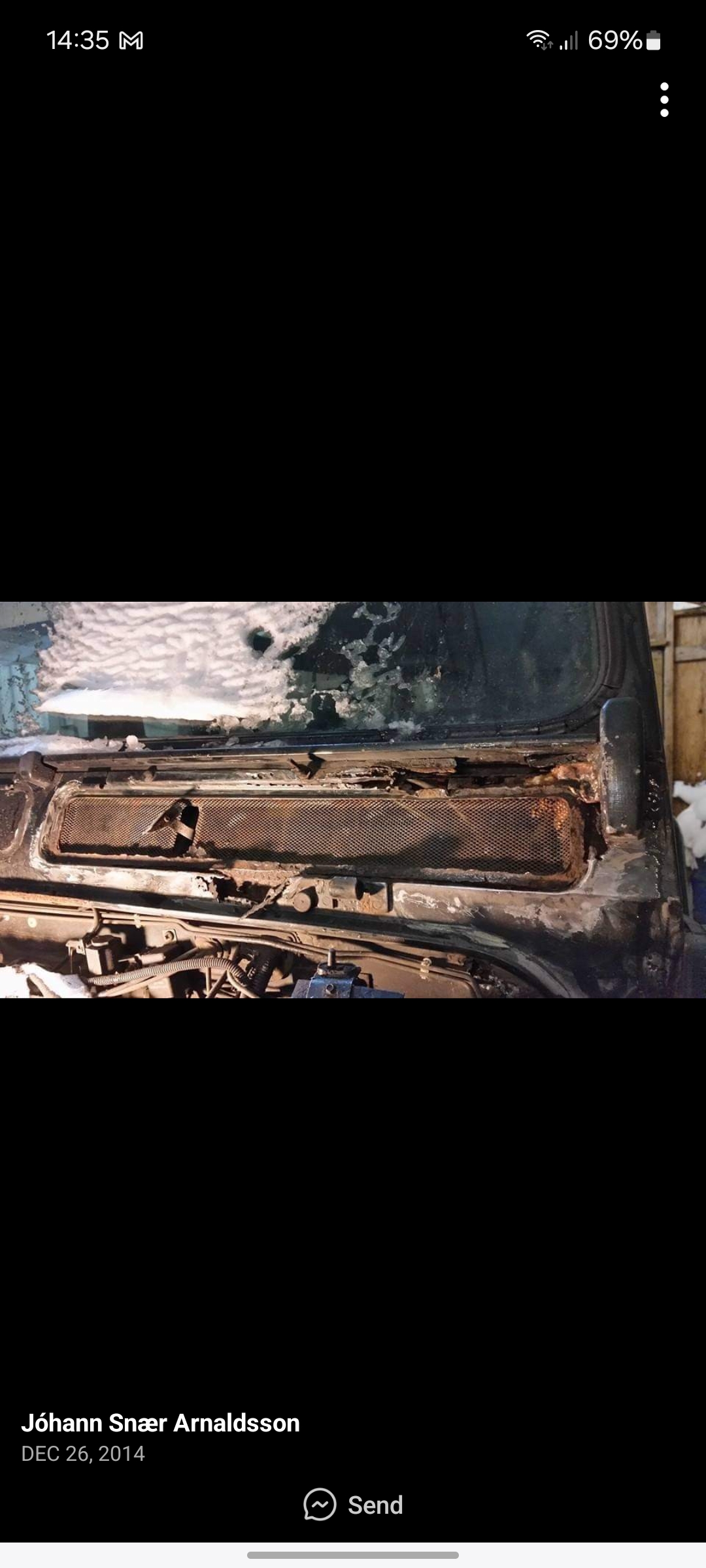

En svo var nú eitt sem ég vissi af sem var frekar mikið leiðinlegt bras, en ég var búinn að telja mér trú um að ég gæti lagað það.
Og það var hvalbakurinn sem var farinn að láta aðeins sjá útaf ryði. En seinna kom það í ljós að honum væri ekki viðbjargandi.
stuttu eftir að sú niðurstaða var komin ákvað túrbínan að gefa sig með ógurlegum látum og lét mótorinn hrökkva á yfirsnúning sem fór nú frekar illa með flest allt sem tengist mótor.

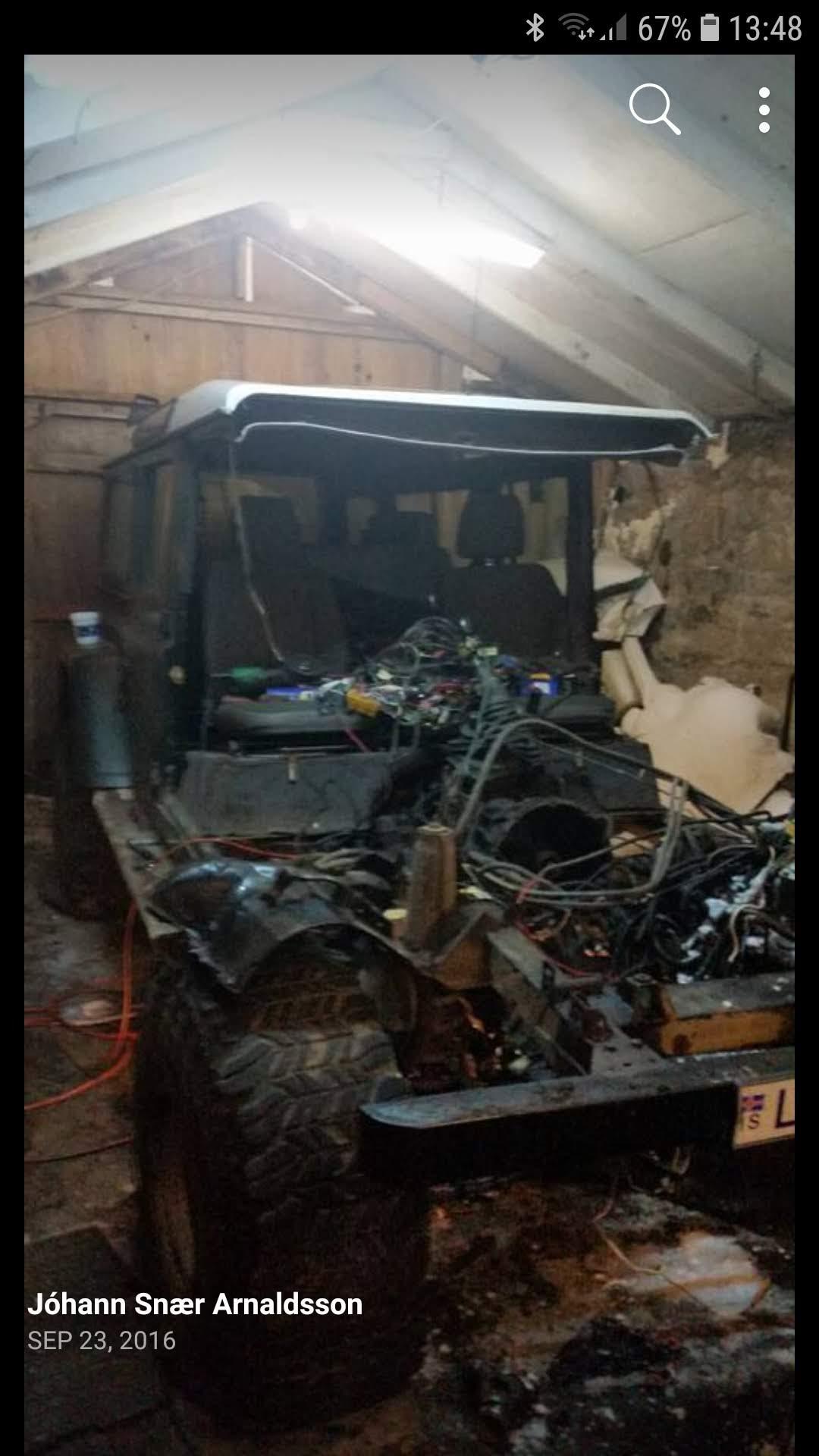

Þá ákvað ég að best væri að rífa allt í spað og skipta um hvalbak og mótor í einu. Sem er vægast sagt hægara sagt en gert.
En ég ætla að smella inn nokkrum myndum af gripnum og framkvæmdum.

hér sést ástandið á hvalbaknum....
svona er blessaður vinur minn núna og vonandi fer hann að skríða saman fljótlega

Það brotnaði rokkerarmur, bognuðu undirlyftustangir, svo veit ég ekki hvort það hafi verið gamalt en það voru sprungur í heddi.

Svaka dæmi maður! Kaupir þú hvalbakinn frá útlandinu?

Svakalega er þetta illa farið!
Ótrúlegt hvað blikkið í þessum bílum getur ryðgað, svo er það allt einhvers staðar bakvið og undir þar sem ekkert sést fyrr en allt er komið í steik...
Ryðbætti Range Rover í gamladaga sem var einmitt með rosa krabbamein bakvið allt.

Járni wrote:Svaka dæmi maður! Kaupir þú hvalbakinn frá útlandinu?
Ég keypti hvalbak af manni fyrir norðan sem var örlítið tjónaður en alveg vel bjargandi. Var búinn að skoða að kaupa galvaniseraðan hvalbak frá Englandi en hann hefði verið hátt 350 þúsund krónur hingað kominn.

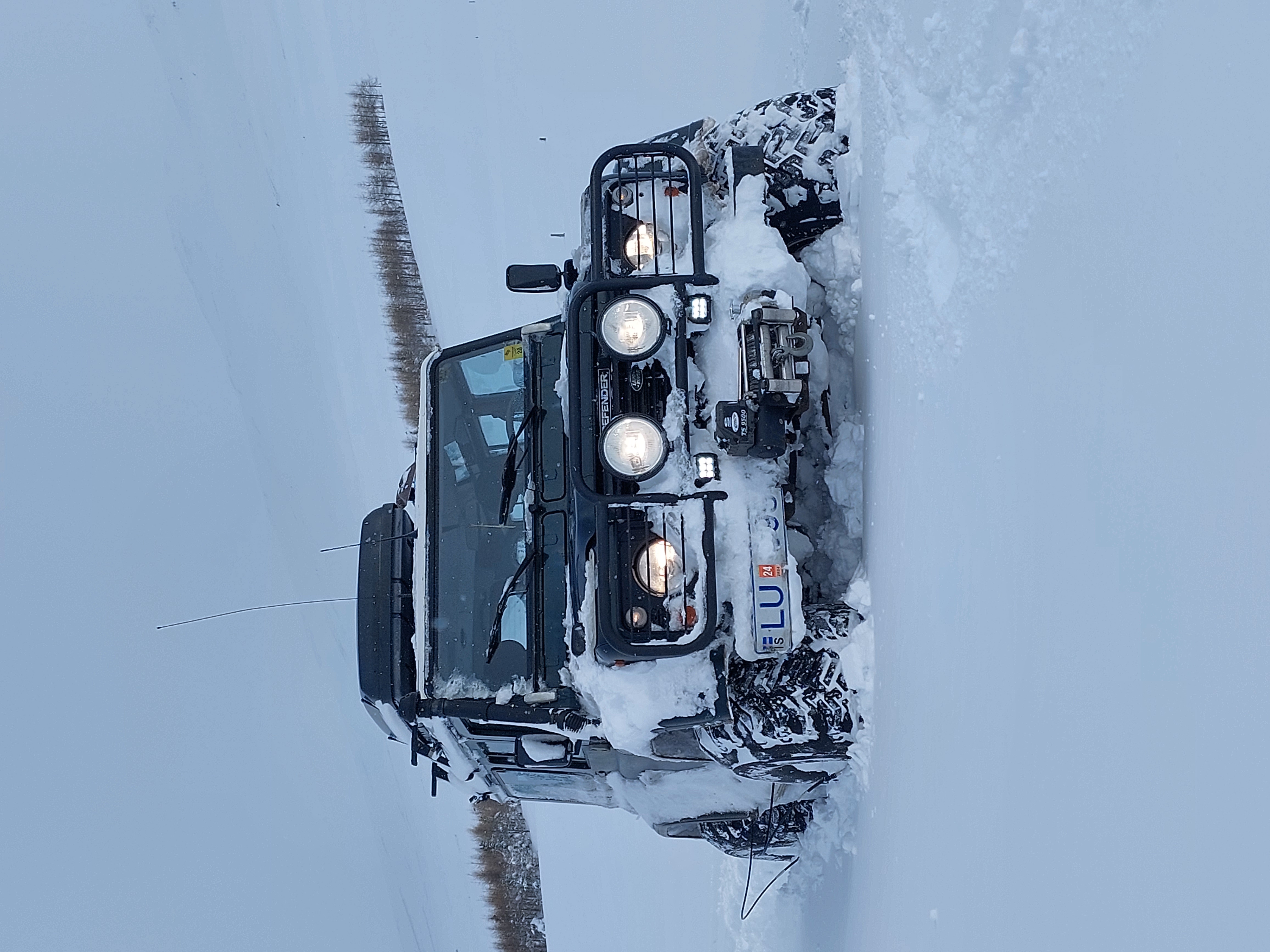

svona er staðan núna. kominn að mestu leiti saman og kominn á 39.5" pitt bull dekk

Ertu byrjaður að keyra? Hvernig er pitbull að standa sig?

sæll, ég er aðeins farinn að keyra, en það er alltaf eitt og annað sem þarf að huga að eftir svona stórframkvæmd. og þar að leiðandi er ég ekki búinn að prófa pit bull utanvegar. annars á eftir að ballansera þau og hann er ekkert sérlega skemmtilegur á þeim þannig.

það á eftir að færa boddyfestingarnar að framan, en annars er ég ekkert búinn að máta 44" undir, ákvað að klára "uppgerðina" áður en eg fer í það.

10 ára update. Árið 2018 ákvað ég að selja bílinn þar sem ég bjóst við að ég þyrfti að finna mér aðeins fjölskyldu vænni jeppa. Fljótlega komst það í ljós að sama á hvernig jeppa ég væri á, var takmarkaður vilji hjá fjöllunni, fyrir því að ferðast í fjallajeppa og á endanum var ég þá orðinn viðþolslaus útaf söknuði á defendernum. Og í byrjun árs 2024 var hann keyptur aftur. Á þeim árum sem hann var ekki í minni eigu hafði ryðið sem í honum var aukist til muna og er ég í þessum töluðu orðum verið að tækla það.
Ég og Arnór vinur minn breyttum boddýfestingum undir hvalbak árið 2016 til að 44" dekk myndi passa almennilega undir.
Haustið 2024 lenti ég í smá tjóni þar sem ég lenti útaf og fór á ca 70km hraða yfir grjótgarð sem varð til þess að framhásing, stýrisgangur og stýfur bognuðu umtalsvert. Voru höfð snör handtök og önnur framhásing, stýrismaskína og allt sem til þess þurfti sótt austur og skrúfað undir ásamt smávægilegum breytingum á dempara turnum til að hafa möguleika á loftpúða fjöðrun ef manni skildi detta þannig della í hug.
