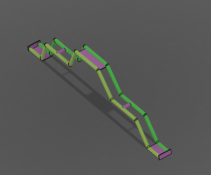

varðandi drifskaptsupphengslisbitann, þá hafði mér dottið í hug að smíða hann upp úr rörum þar sem að ég hef frekar góðan aðgang að heildregnum rörum, bæði galvstál og 316 ásamt góðri beygjuvél. þessi biti er bara úr frekar þunnri formaðri blikkplötu, þannig að 16x2 heildregið eða eitthvað þar í kring ætti að vera yfirdrifið nóg. jafnvel spurning um að í staðþess að nota 2 rör og stífa á milli þeirra, að hafa bara eitt gott 50x5 rör og platta á því fyrir upphengið, svipað og var í gamla GMT800
