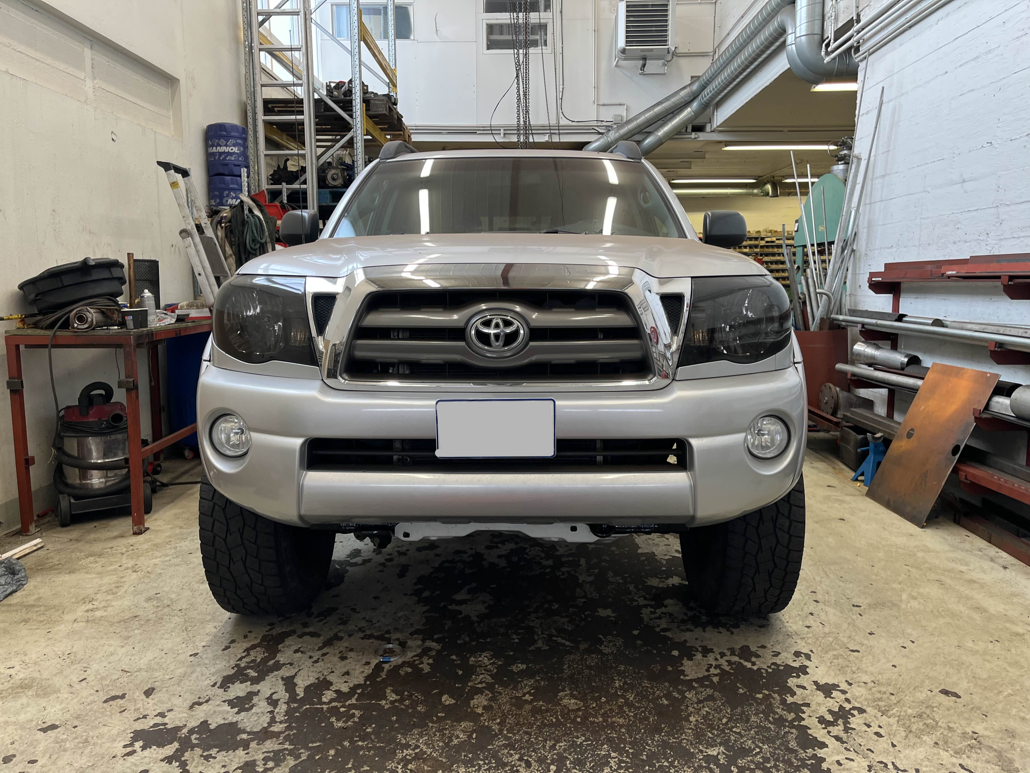

en þetta er semsagt bifreiðin: 2007 Toyota Tacoma með tvöföldu húsi og stuttum palli.
Þetta var nú ekki alveg það sem hinn helmingurinn var að búast við, hún átti nú von á jeppa en ekki öðrum pallbíl, en eftir að hafa útskýrt að þetta væri nú töluvert annar pakki en nissaninn, enda hefði hann verið meira í ætt við að sitja í gömlum Farmall heldur en ökutæki, og því var skellt í smá rúnt, komið var við hjá tengdó og passað að setið væri í öllum sætum.

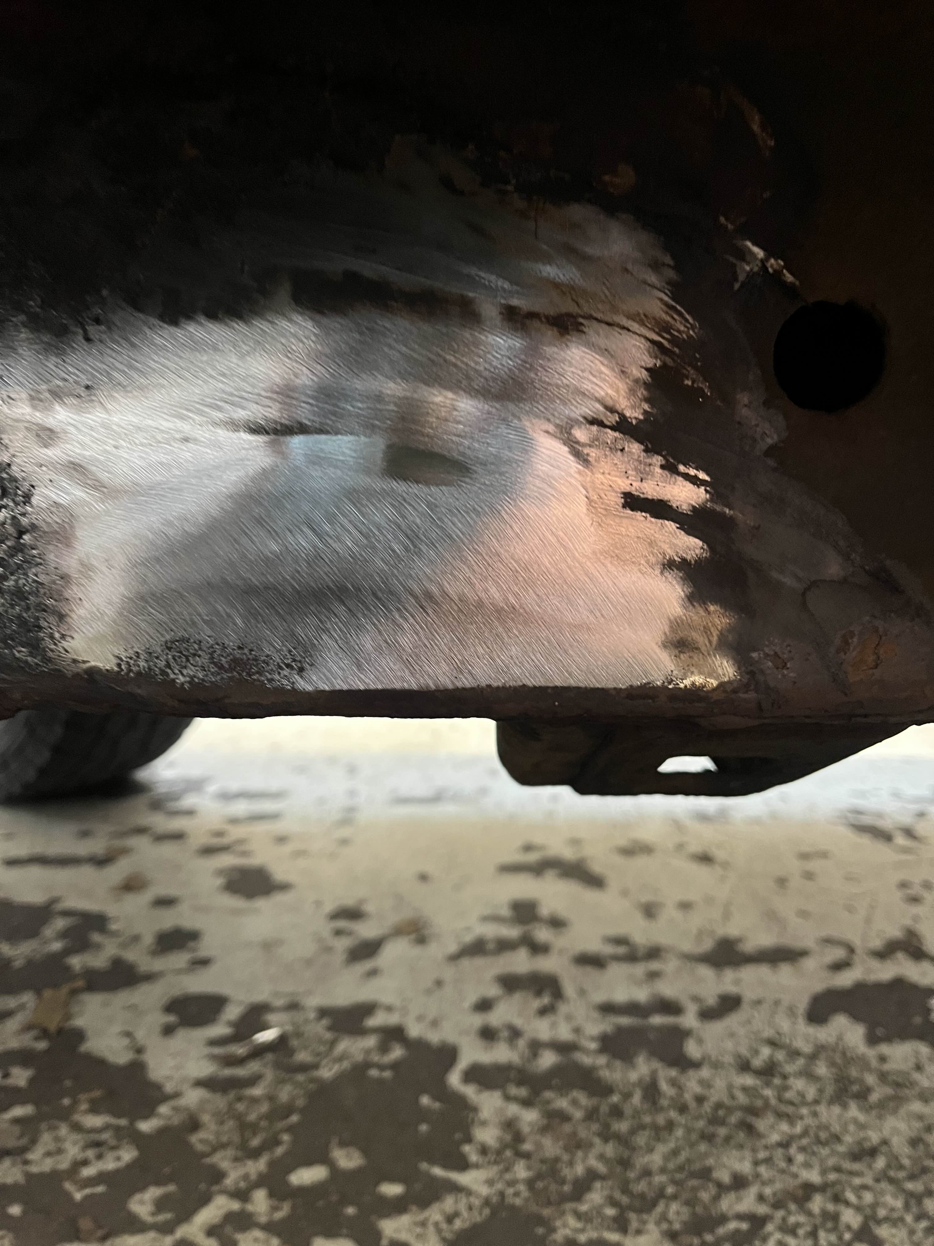

renndi með bílinn inná classic "betur sjá augu en auga" og allt það og fékk grindin svosem engar fimm stjörnur.. farið að þynnast stálið á þverbitanum við drifskaftsupphengið, og ofanverður bitinn sem er við bensíntankinn. skv þeim var framhlutinn (prófíl hlutinn) mjög góður og heill, en "ætti að hafa augun opin fyrir afturhluta af svona grind"
ég hef ekkert farið að skoða það neitt nánar en ættli maður hafi augun ekki bara opin og sjái til, mögulega hægt að laga þetta með SafeTCap kitti líka.

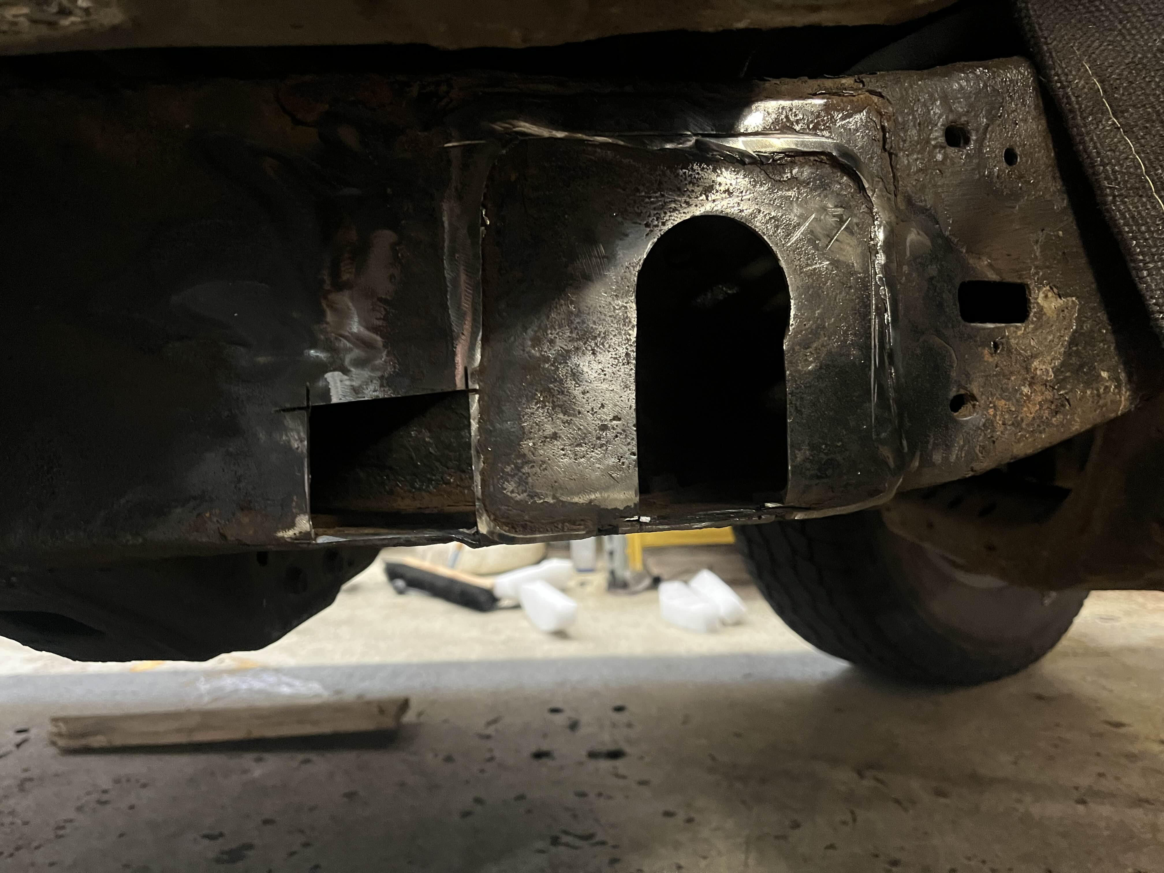

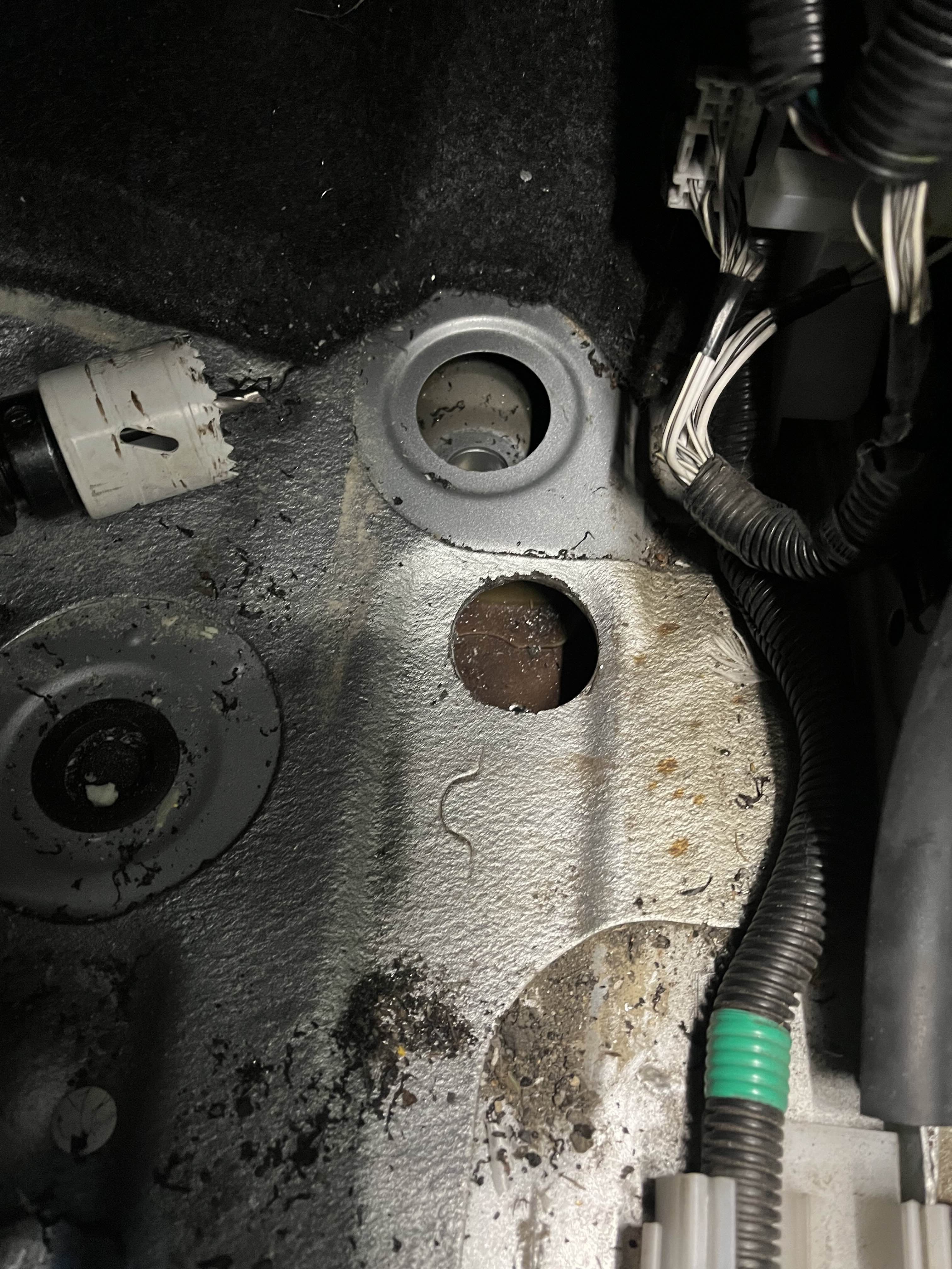

annars eftir þessa dæmingu þá var bara ákveðið að byrja á einhverju breytingarferli. einhverstaðar þarf víst að byrja og var ákveðið að byrja á því að færa fremri boddýfestingar, en orginal festingarnar eru bæði nánast innaní hjólaskálinni, og eru óþarflega langar. . heyrt var í þessum helstu breytingaraðilum með það og voru svörin í kringum 15 tíma í þetta, eða ca 2 vinnudagar. það er eflaust rétt hjá þeim og ekkert athugavert við það en ég var ekki alveg tilbúinn í það og tók því helgina frá til að gera þetta bara sjálfur, enda spáin ekkert sú æðislegasta fyrir ferðalög. miðað við 15 tíma hjá vönum manni áættlaði ég allri helginni í þetta, og byrjaði strax á föstudegi eftir að ég stimplaði mig út.

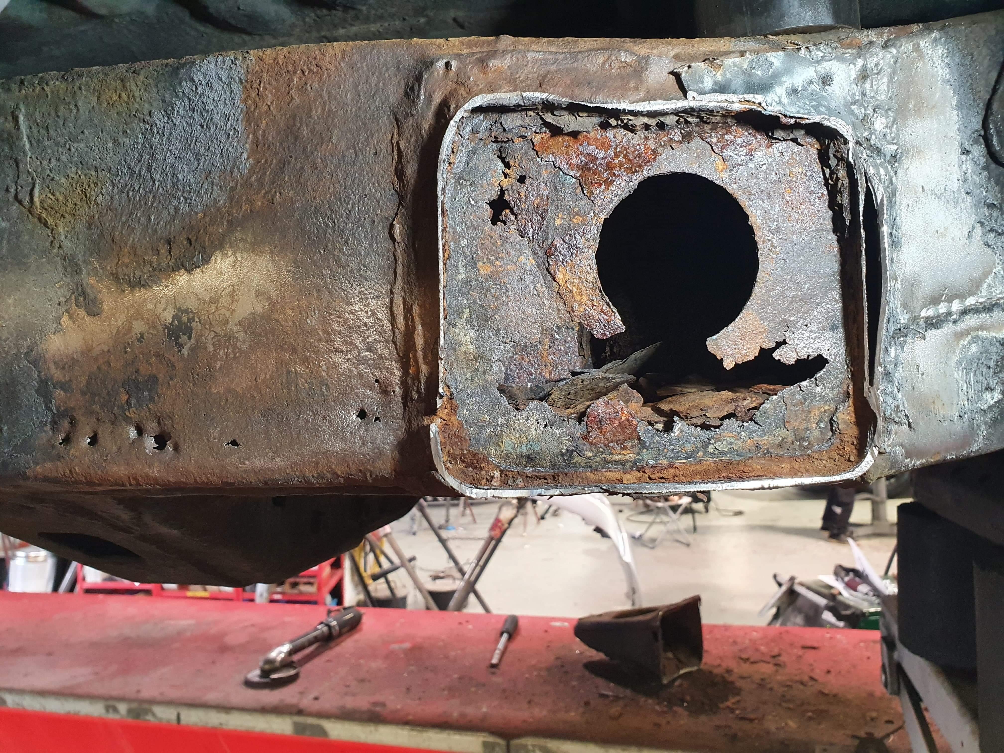

byrjað var að skera gömlu festingarnar af, og þar fyrir aftan beið mín mjög ljótt stál, en undir orginal festingunum er smá "hilla" þar sem að mold og drulla safnast saman og fær að sitja óáreitt, og því var nánast ónýtur bitin undir festingunni, þá var byrjað að skera skemmdirnar úr og farið í að ryðbæta, tekin var stikkprufa við hliðiná suðunni fyrir utan boddyfestinguna og þykktin skoðuð. eins og sjá má þá er stálið sem var bakvið festinguna frekar ljótt, en þetta var allt hreinsað til og bætt.
vinstri hliðin töluvert skárri

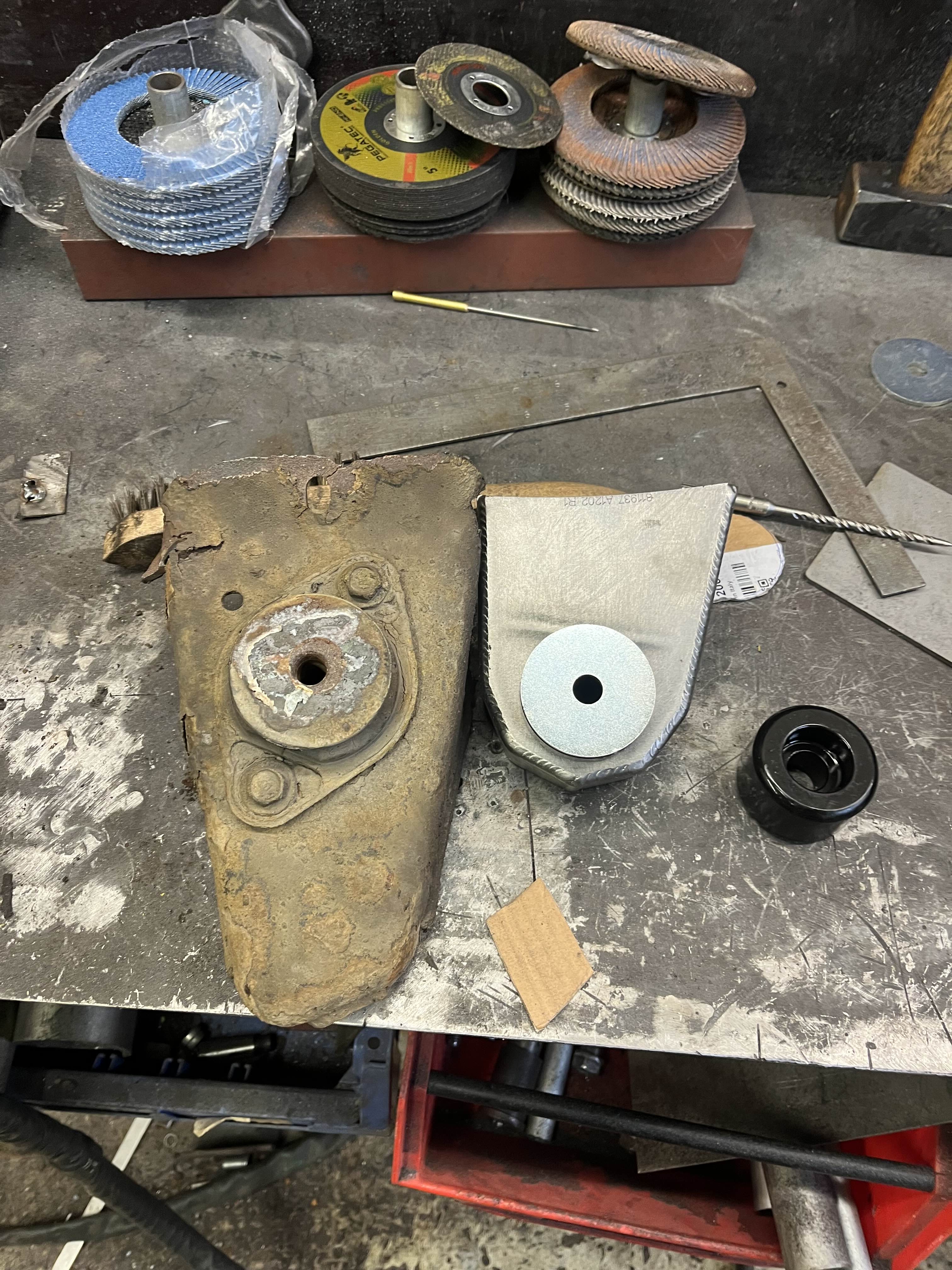

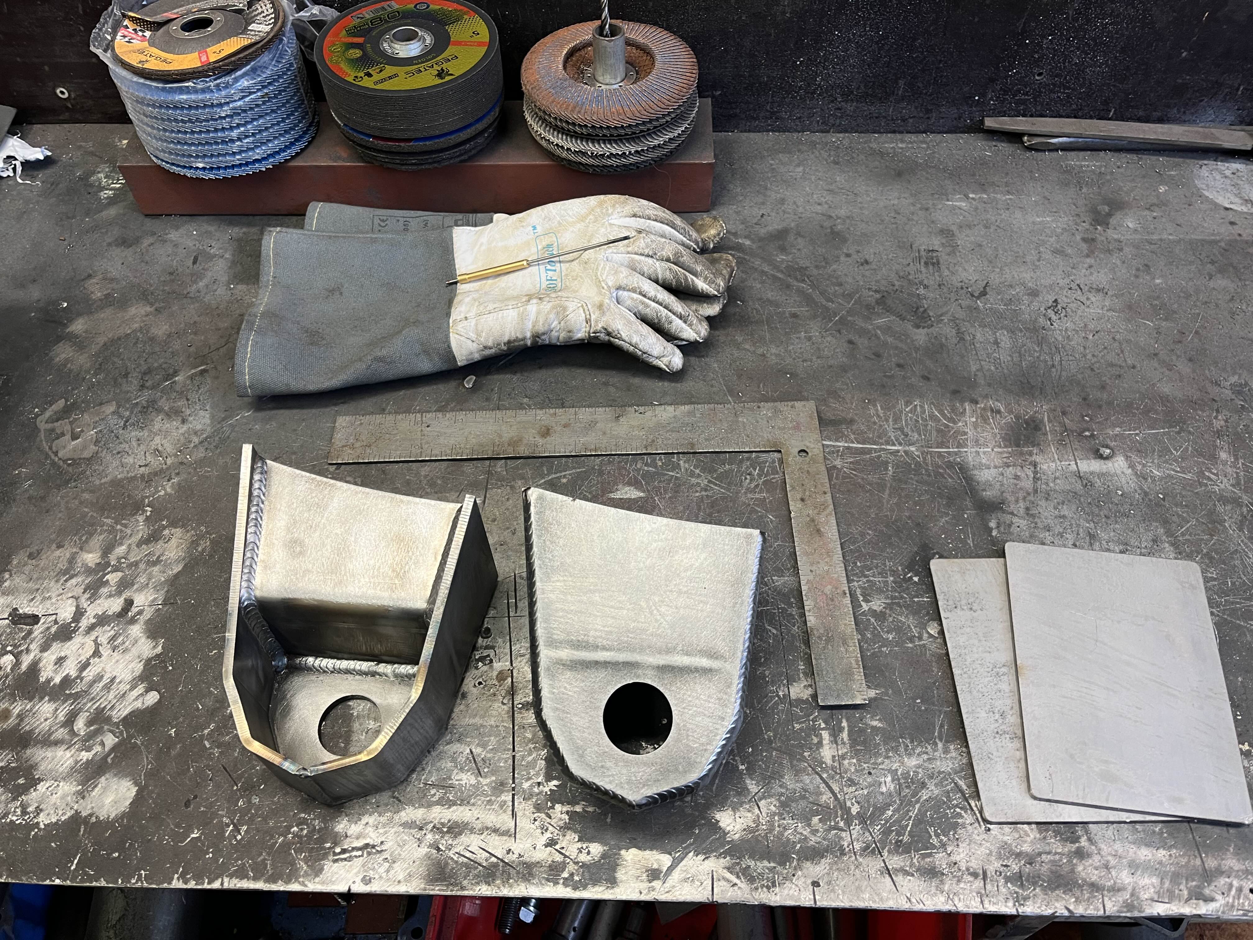

smá munur á gömlu og nýju festingunni

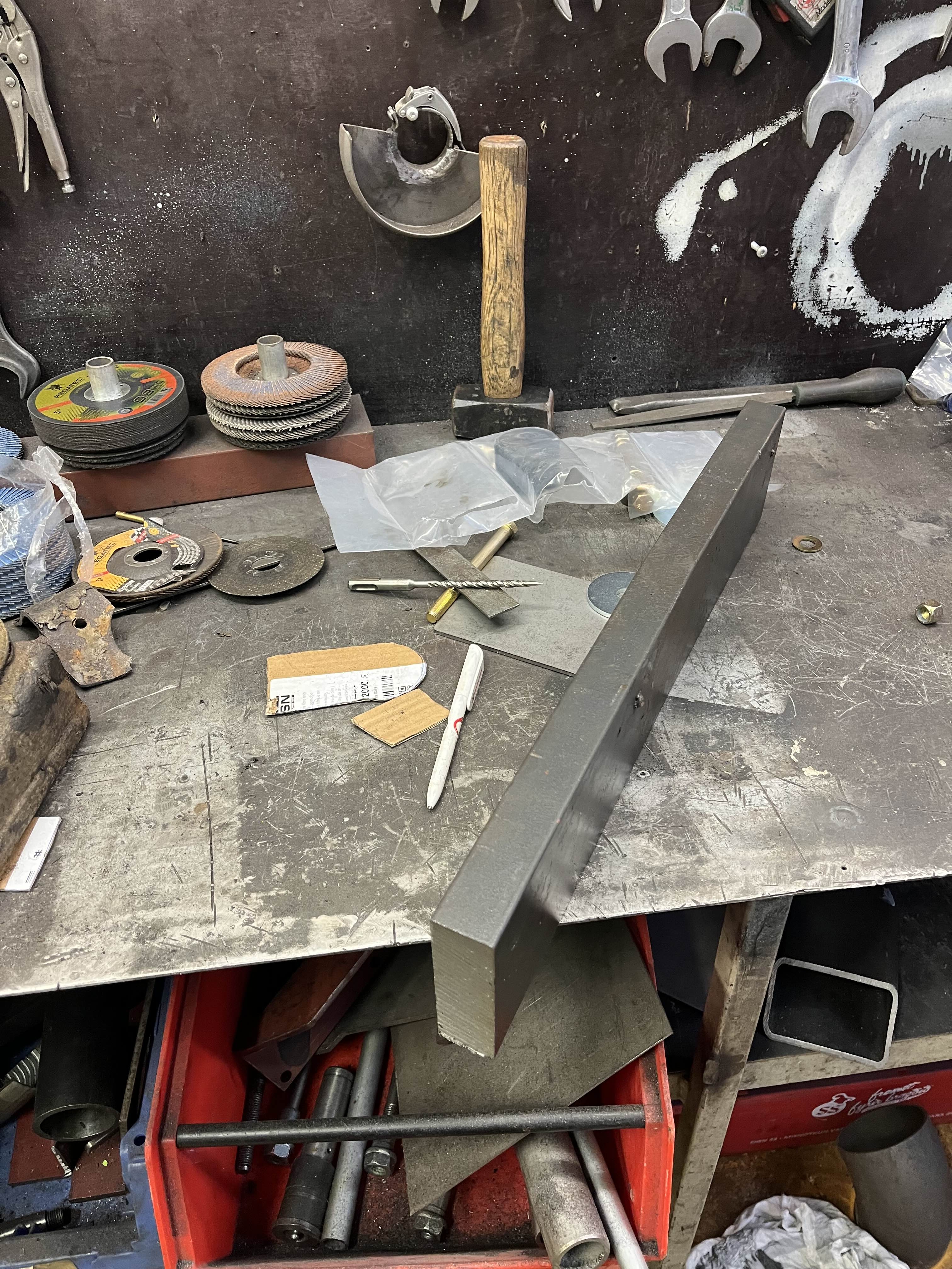

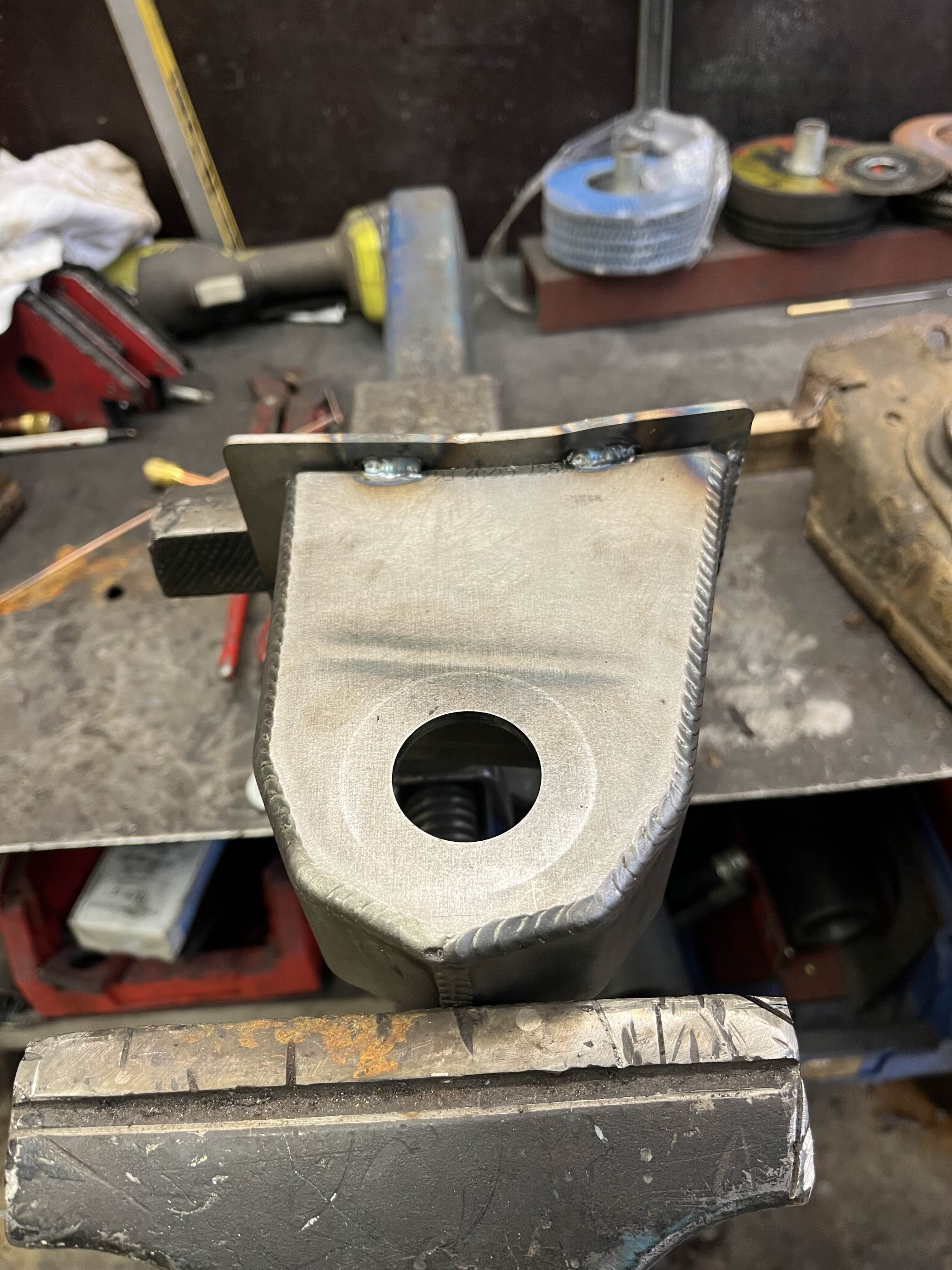

og fyrst maður var að þess hvorteðer, þá færði ég líka festinguna aðeins aftar, við þetta var festingin ekki lengur á þverbitanum í boddýinu, en ég fann fjandi flottan stálbút sem ég gat notað til að sníða styrkingu í boddýið ásamt því að renna millilegg úr POMi nýja gatið er s.s. með styrkingu beggja vegna við gólfið og tengt í þverbitann.
allt punktað saman og mátað í síðasta skipti áður en allt er soðið saman

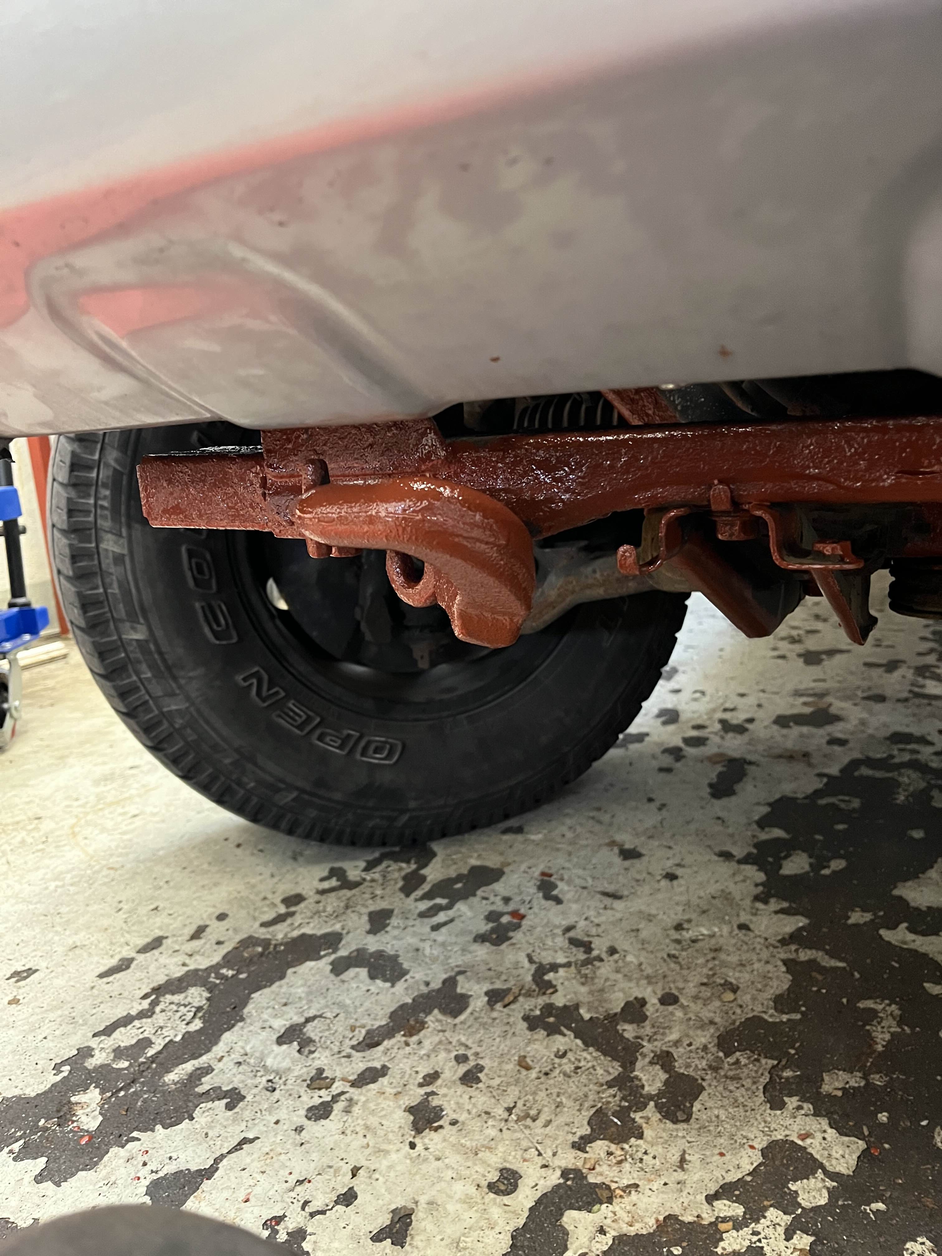

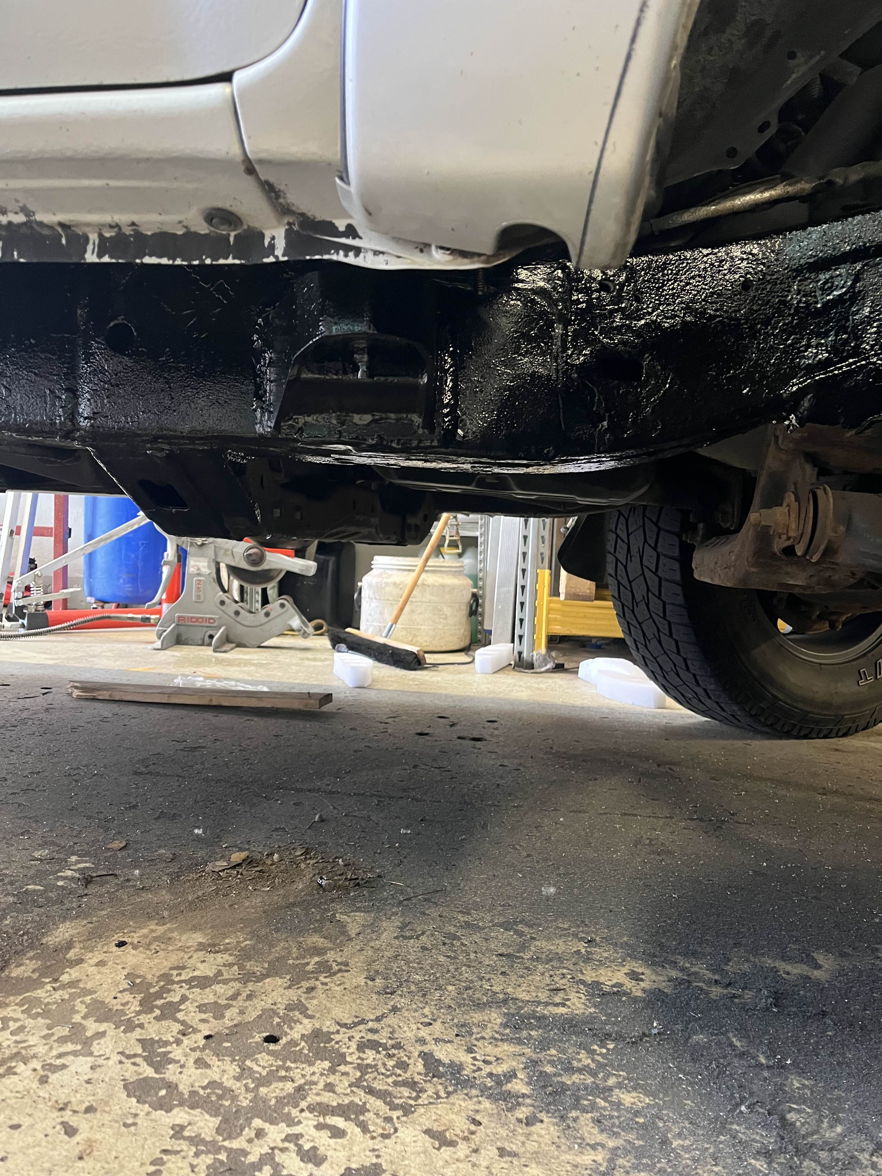

þetta tók vel innan þessara 15 tíma sem ég hafði áættlað í þetta, þannig að ég tók dag 2 í það að fara nógu margar umferðir af lakki og skilja hvergi eftir bert stál og tók frambitann í leiðinni og menjaði hann til og málaði, og ég held barasta að mér hafi tekist að halda bílnum nokkuð jöfnum, það er allavegana ekki sjáanlegur hæðarmunur eftir nýju boddýfestingarnar
