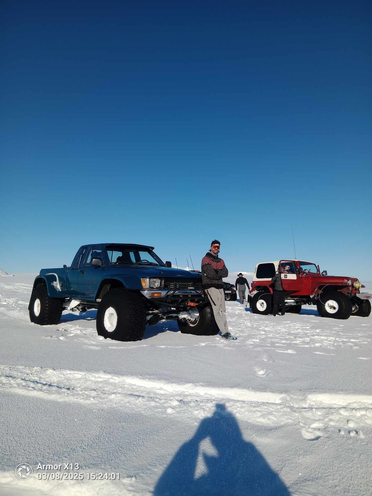

vantar aðeins inní söguna hérna hjá mér en í gær var farið á fjöll og heim án þess að nokkuð klikkaði þannig þetta virðist virka allt saman
fékk hjólstöðuvottorð og vigtarseðil í seinustu viku og er með endurskoðun núna. ætla að snudda aðeins í honum og fá fulla skoðun í þessari viku. vigtaður á 44"cebeck með 100l af eldsneyti reyndist hann vera 2060kg. 890kg á afturhásingu og 1170kg á framhásingu
með þökk á alla sem komu nálægt þessu og þeir sem veittu mér aðstoð.
