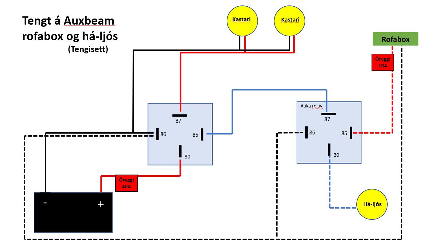

Teikningin af tengingunni hjá mér er þá nokkurnveginn svona. Vonandi er þetta rétt. Þetta allavega virkar rétt en ef þetta er rangt og sérstaklega ef það er hætta á að ég kveiki í druslunni þá væri frábært að fá komment á það.
Tenging á háu ljósin og í Auxbeam rofabox
Síðast breytt af muggur þann 09.nóv 2023, 07:50, breytt 1 sinni samtals.

Postfrá Sævar Örn » 08.nóv 2023, 14:11
Flott hjá þér þetta er einmitt eins á Hi lux þá er aðalljósunum stýrt með jarðpólnum, annars er alltaf stöðug 12v. spenna inn á pólana í H4 perunni öllu jafna. Þangað til kveikt er á ljósunum.

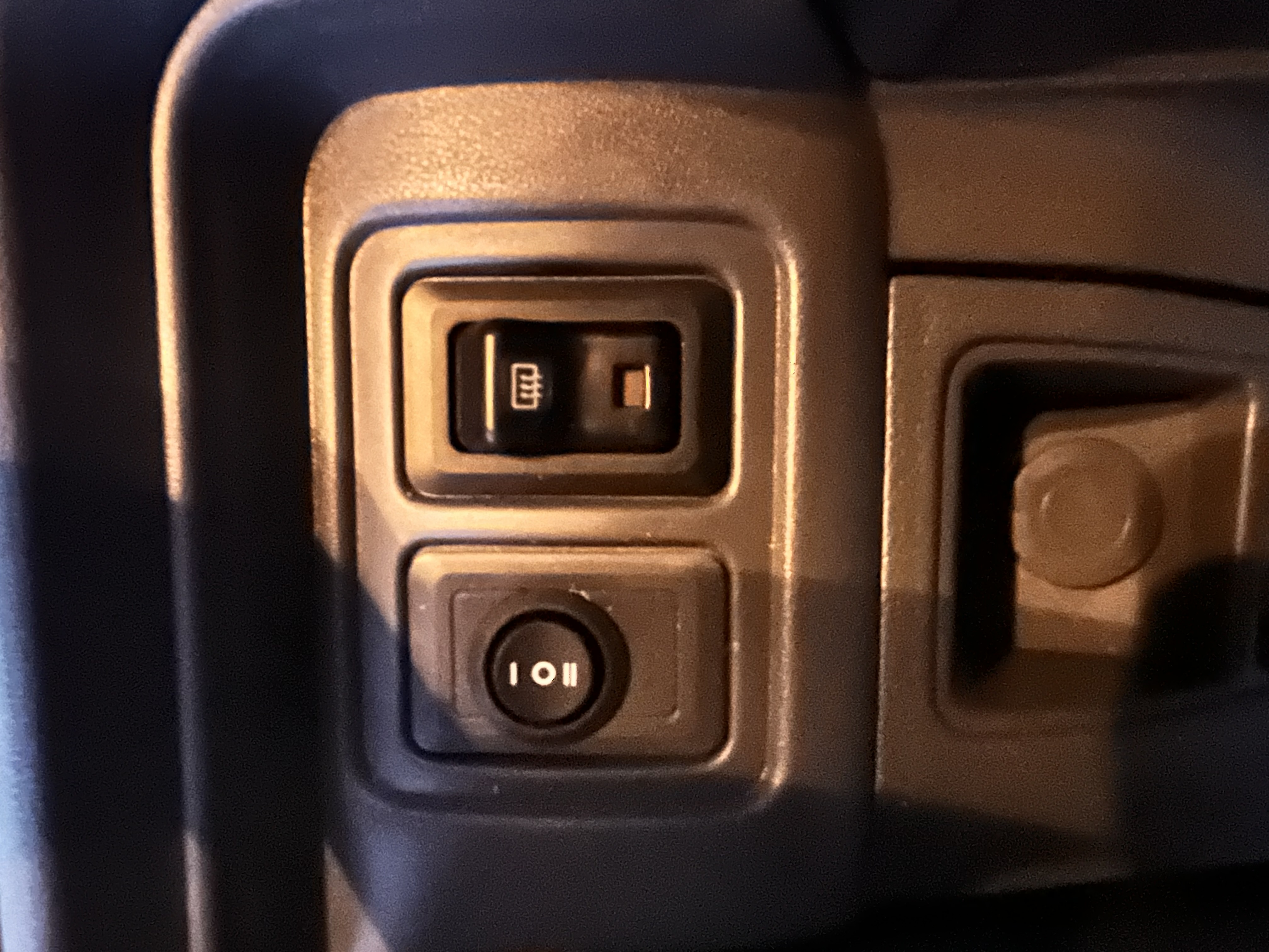

Rofi til að skipta um lit á stöðuljósunum

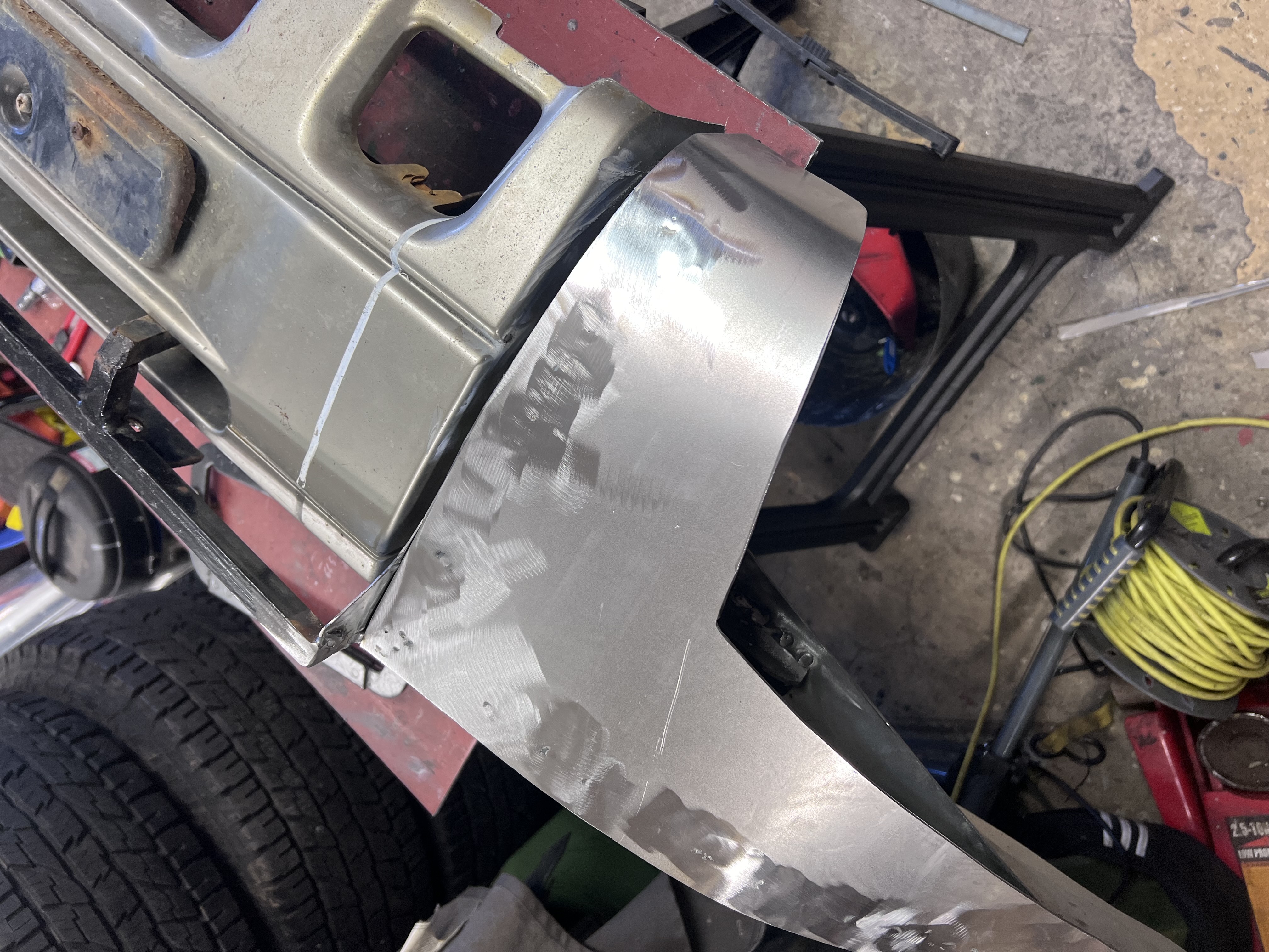

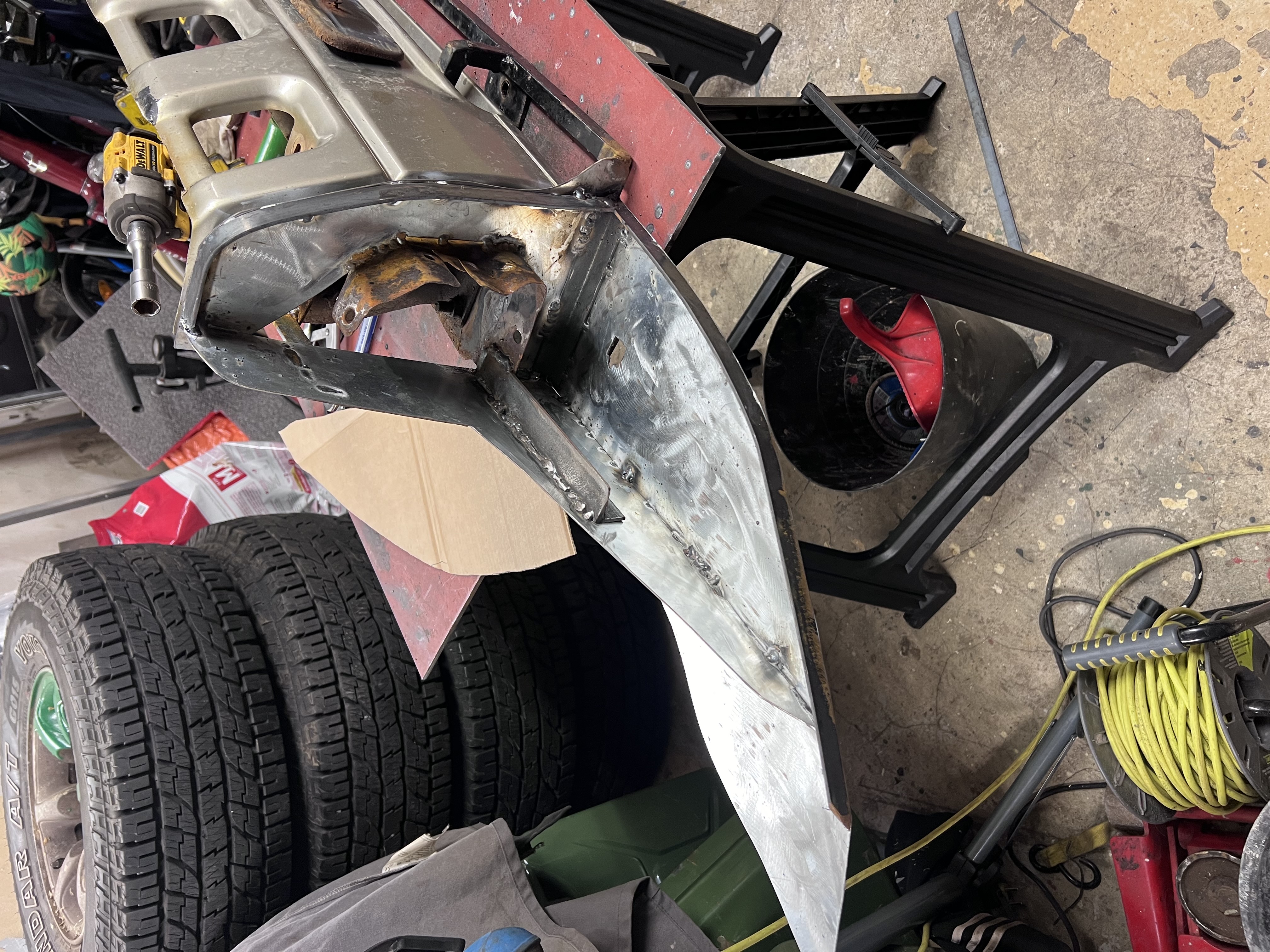

Svo var það í akstri að allt í einu fóru að koma smellir/hljóð sem einna helst vöktu hugrenninga tengsl um að verið væri að slá bílinn með blautu handklæði. Það er þetta voru ekki svona hefðbundnir stýris/drif-smellir sem ég er orðinn ansi vanur. Þessir smellir fylgdu ekki neinni sérstakri reglu nema að þeir heyrðust einungis á svona 70+ km hraða. Fannst þetta í upphafi koma að framan, hægra megin en svo stundum frá hægri hlið bílsins. Gat ekki séð neitt laust sem gæti slegist í bodyið og undir virtist allt fast og flott. Þar sem ég ligg undir bílnum verður mér litið fram með honum og sé þá að svuntan milli innra brettis að framan og grindar er laus. Þarna var þá komið "blauta handklæðið". Götin sem plast smellunar fara í gegnum farin að ryðga hressilega. Tímabundið reddað með þykkari smellum.
Svuntan í innra brettinu

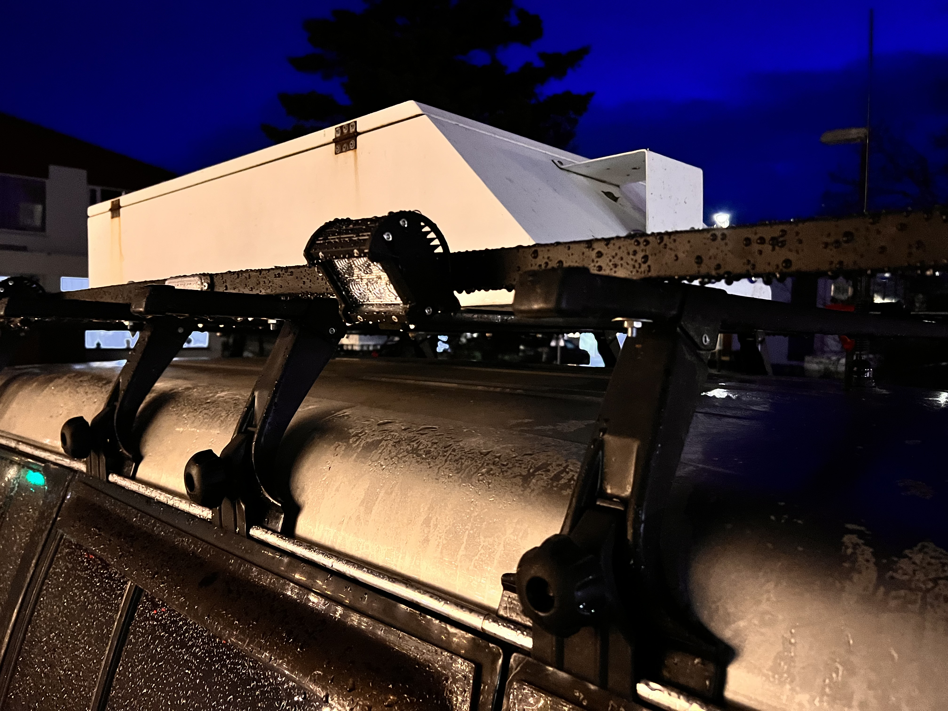

Er svaka ánægður með kastarana en finnst þá vanta vinnuljós á hliðarnar. Annað sem ég hef aðeins pælt í eftir að ég keyrði í algjöru kófi síðastliðinn vetur er hversu erfitt getur verið að sjá bílinn í slíkum aðstæðum. Tala nú ekki um ef maður þyrfti að stoppa í vegakannti á þjóðveginum í blindbil. Hef þessvegna aðeins verið að pæla í svona ljósastöng eða blikkljósum. En til að koma slíku á jeppann þarf að festa svoleiðis á einhvern hátt.
Er með fjóra Thule þverboga á bílnum og stórann kassa. Hef oft hugsað um það að kaupa toppgrind en kostnaðurinn við það er fáranlegur 200 þús eða meira. Allavega finnst mér það dýrt miðað við að þetta er bara einföld grind. Geri mér samt alveg grein fyrir að ef slíkt væri smíðað þá færu þó nokkrar vinnustundir í slíka smíði. Á rápi á netinu lenti ég á youtube videoi um "ódýrastu toppgrind á netinu". Þar var gaur sem notaði s.k. "unistrut" til að smíða grind. Þessir "unistrut" eru prófílar, ekki ósvipaðir hilluefni, sem eru notaðir mikið til að festa lagnir (pípu/rafmagns). Þetta dót er ekki dýrt og keypti ég fjóra 2m prófíla ásamt vinklum og dóti fyrir aðeins norðan við 10 þús kallinn.

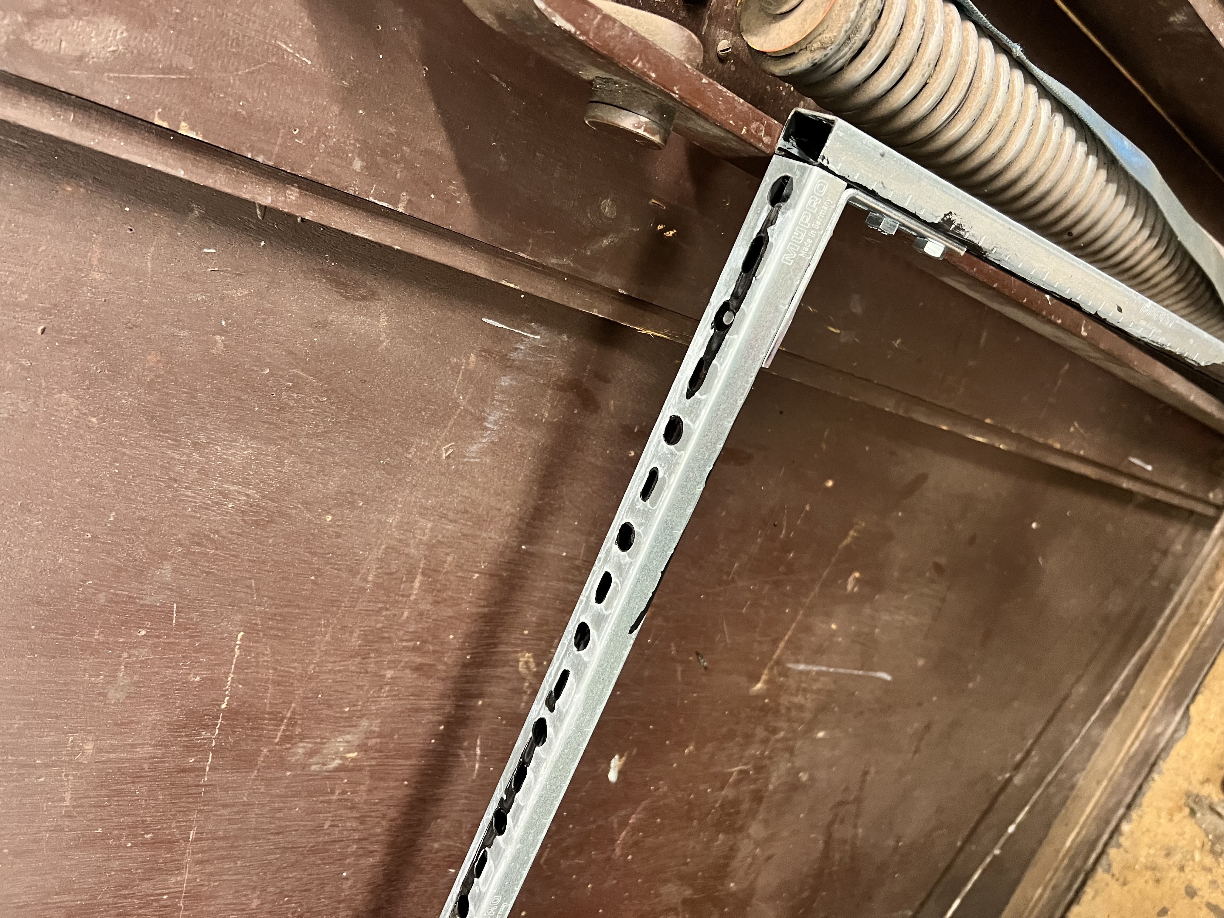

MPC-braut
Kosturinn við þetta er að þetta er ryðfrítt, hellingur af götum til að festa dót á og frekar ódýrt. Hugmyndin var svo að mála þetta bara svart og þá yrði þetta frekar snyrtilegt. En svo fór ég að hafa áhyggjur af því að þessi göt myndu virka eins og blokkflauta á 90 km hraða. Þá var það bara "Redneck" lausnin, svart strigateip. Það á eftir að koma í ljós hvernig það dugar eða öllu heldur veðrast. En það er amk auðvellt að setja þá bara annað lag.

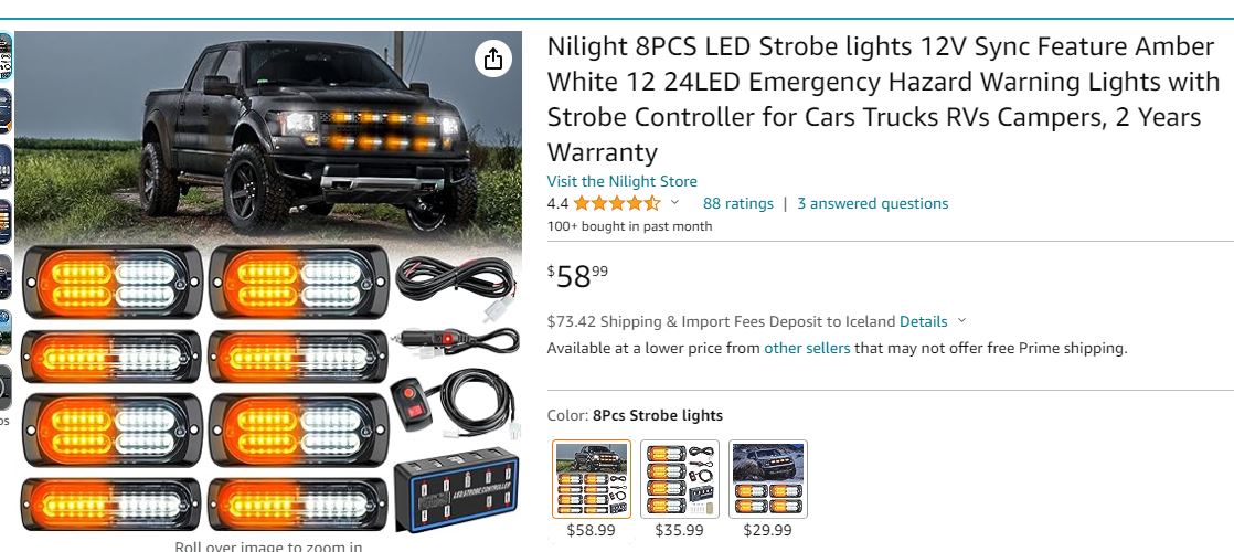

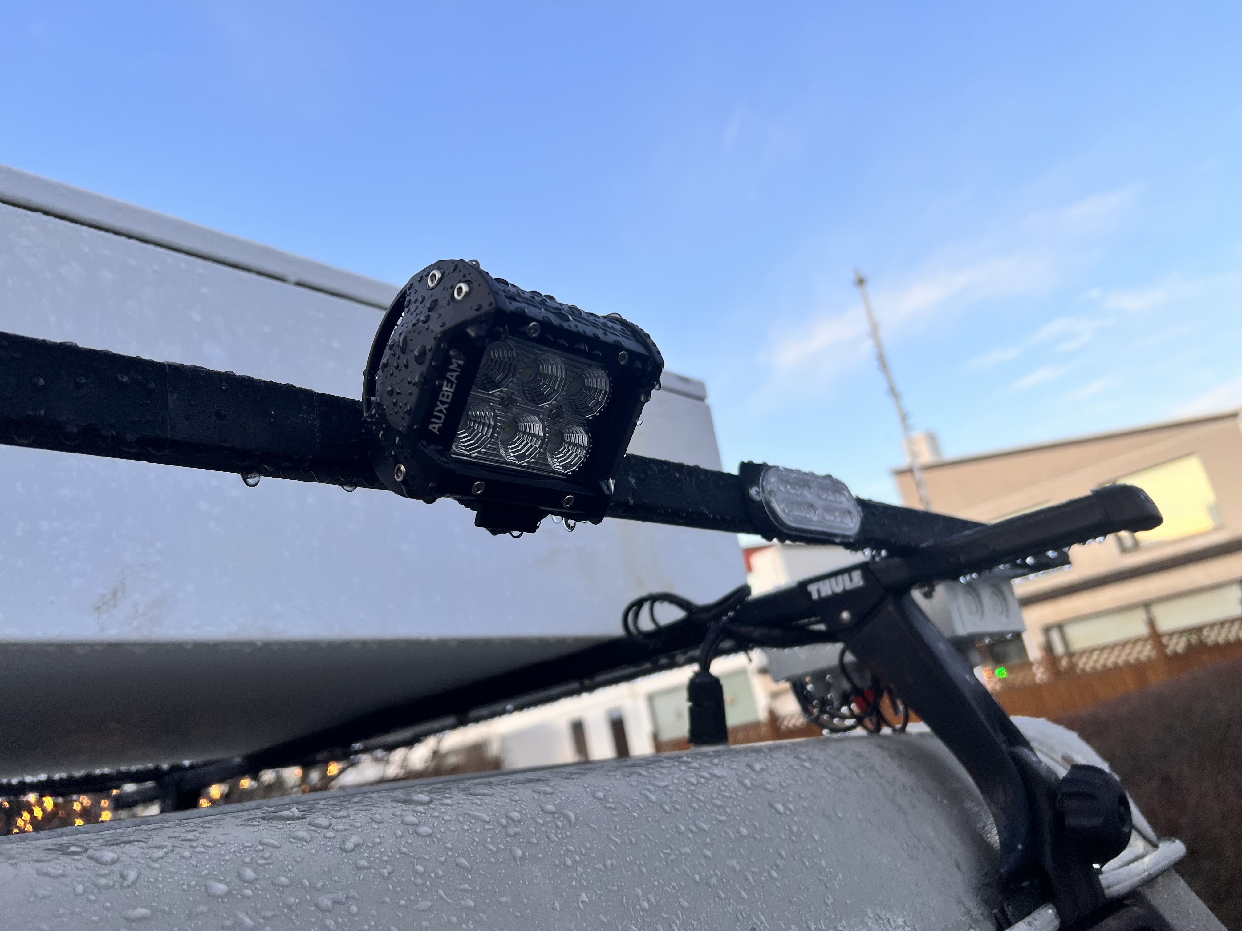

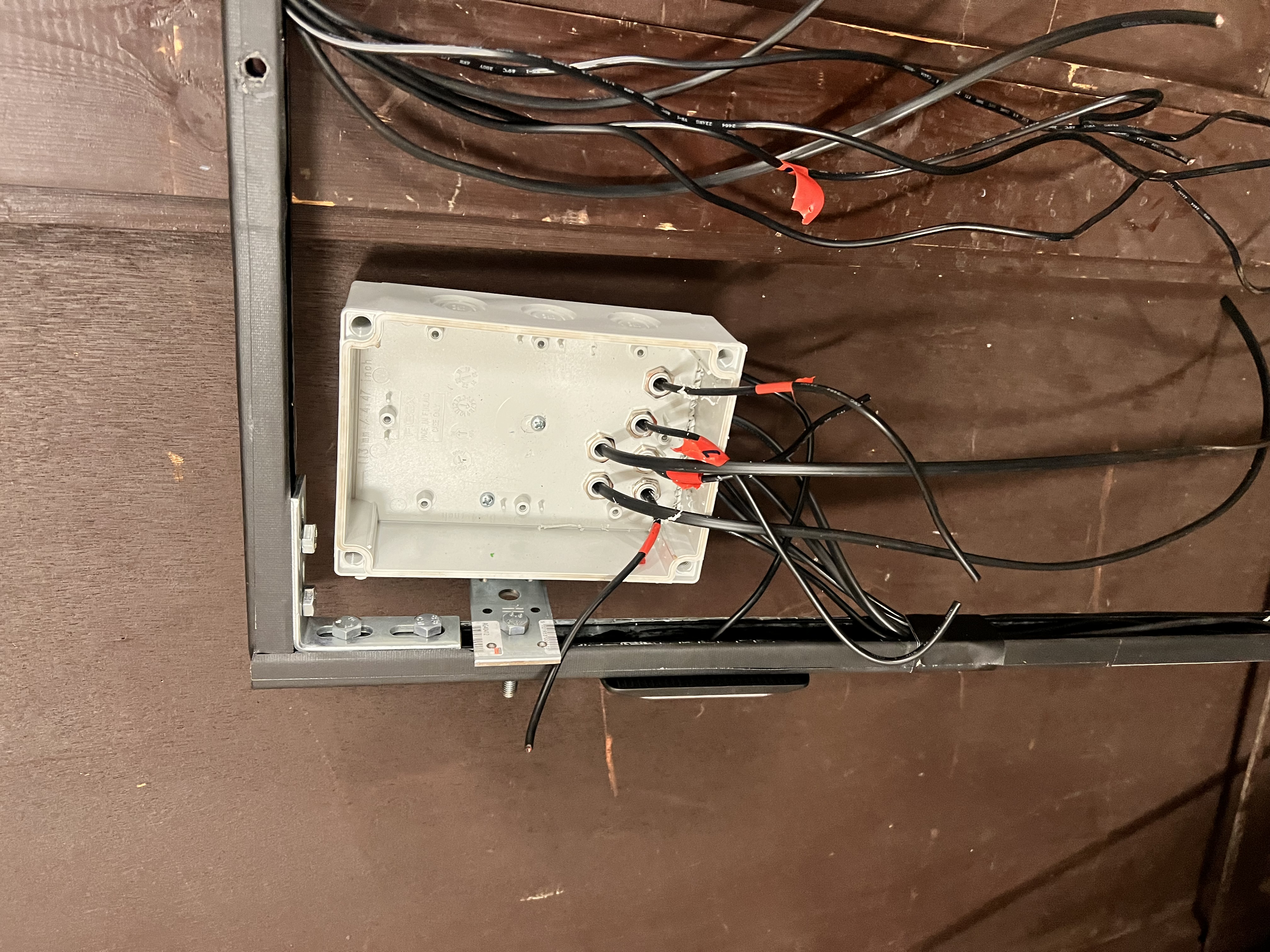

Pantaði mér tvær pakkningar ar þessum ljósum af Amazon, þannig fjögur ljós allt í allt.
Vinnuljós
og svo þessi blikkljós
Blikkljós
Áskorunin við þetta er að fjórir kastarar og átta blikkljós á toppinn eru ansi margir vírar sem þurfa að komast í rafmagn. Til að gera ekki allt of mörg göt á toppinn þá keypti ég rafmagnskassa í Rönning sem á að vera vatnsheldur. Hann á þá að safna saman öllum vírunum og hýsa stjórnstöðina fyrir blikkljósin. Síðan eiga bara að liggja tveir vírar úr boxinu og inn í bíl í gegnum toppinn. Leiðindin eru að á hverju blikkljósi er tengi sem er svakalega stórt m.v. vírinn svo þetta þarf að klippa og splæsa svo saman aftur. Það verður handavinna.
Víraspagetti
Síðast breytt af muggur þann 28.nóv 2023, 10:28, breytt 1 sinni samtals.

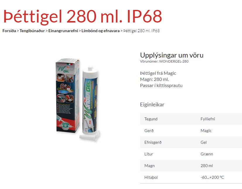

Áhugavert, þó að manni finnist það hljóma illa að steypa allt draslið fast, svona ef manni dytti í hug að breyta þessu eitthvað seinna. Smá gúgl virðist samt leiða mann á eitthvað svona sem virðist vera þannig að hægt er að taka epoxyið af ef þarf að vinna í þessu:
https://www.powerandcables.com/product/product-category/3m-scotchcast-8882-resin/
Væri gaman að fá upplýsingar um hvar hægt er að kaupa þetta hér á landi eða svipað efni ef einhver veit um það.

Sköðun á heimasíðu Rönning leiðir mann á þetta efni. Virðist hafa réttu eiginleikana:
https://www.ronning.is/%C3%BE%C3%A9ttigel-280-ml-ip68-wondergel-280

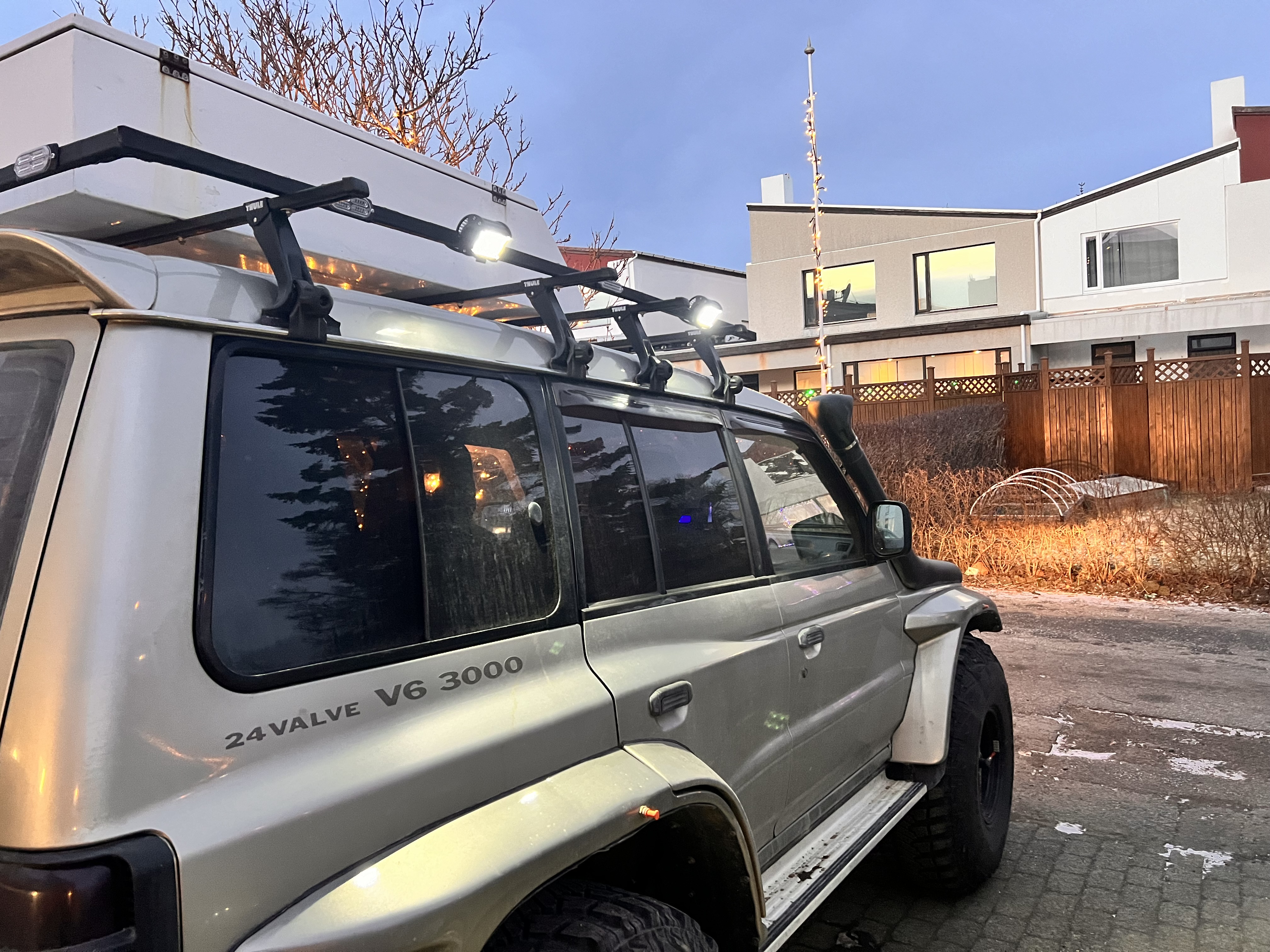

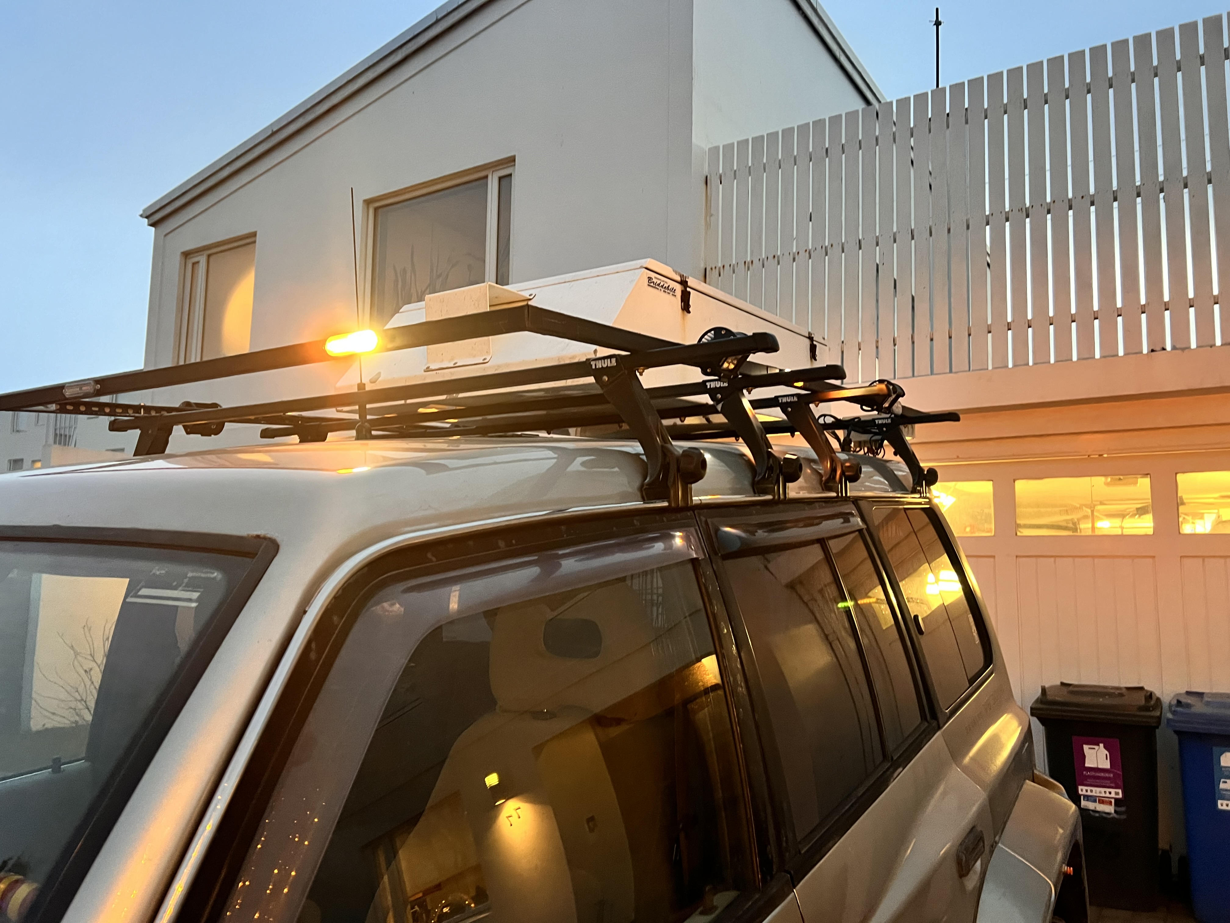

Jæja þá er þetta allt saman komið á toppinn og farið að virka. Aldrei þessu vant þá bara kviknaði á öllu draslinu um leið og það var tengt, ekkert vesen með sambandsleysi. Það þarf því ekkert að setja upp jólaljós heima, nóg að svissa bara á jeppanum :-)
Kastarar á þaki
Kastarar á þaki
Kveikt á
Blikkljós

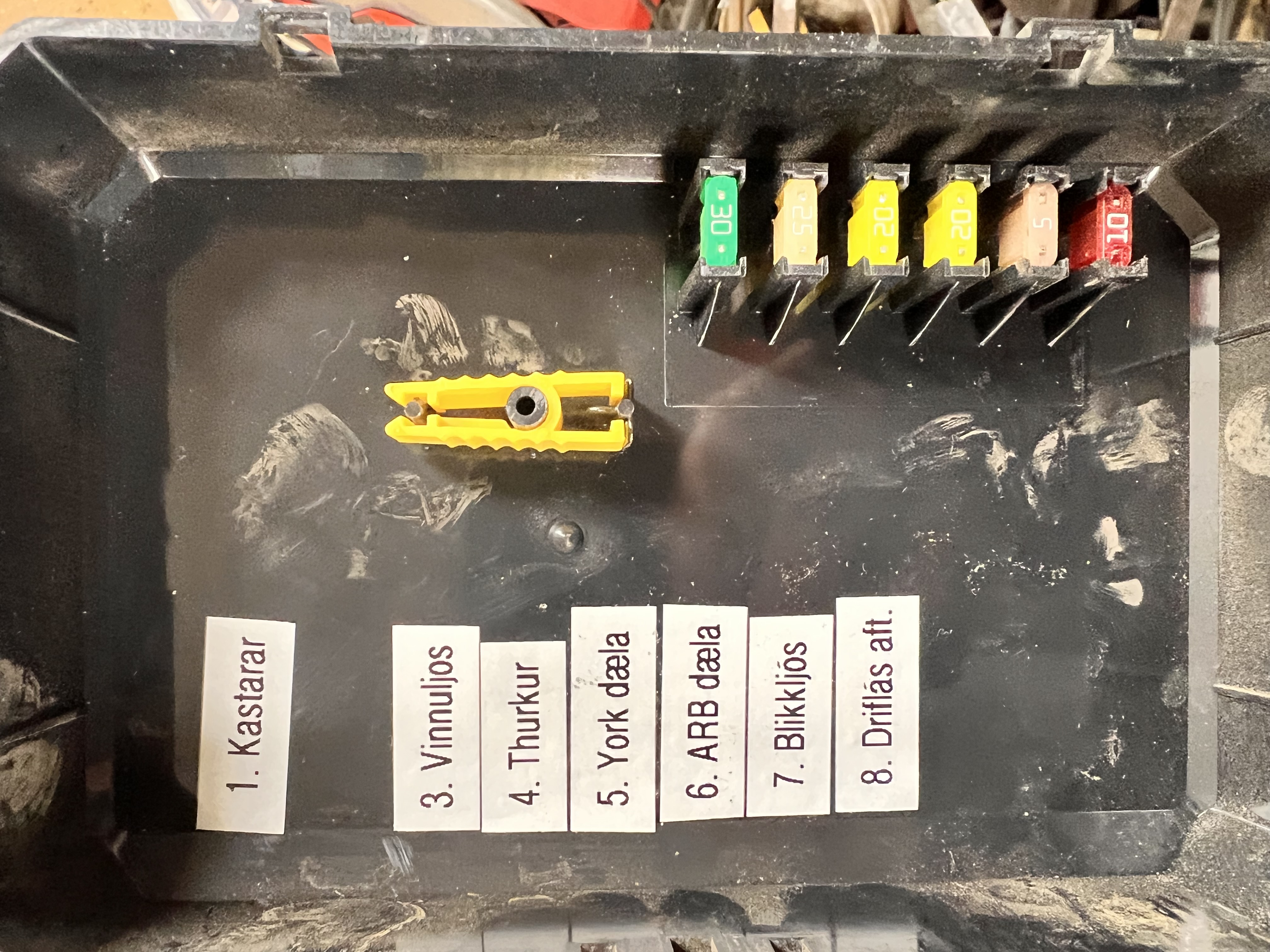

Keypti mér merkivél í Costco, fyrsta verkefni að merkja inn á lokið í aukarafkerfinu.
Merkingar

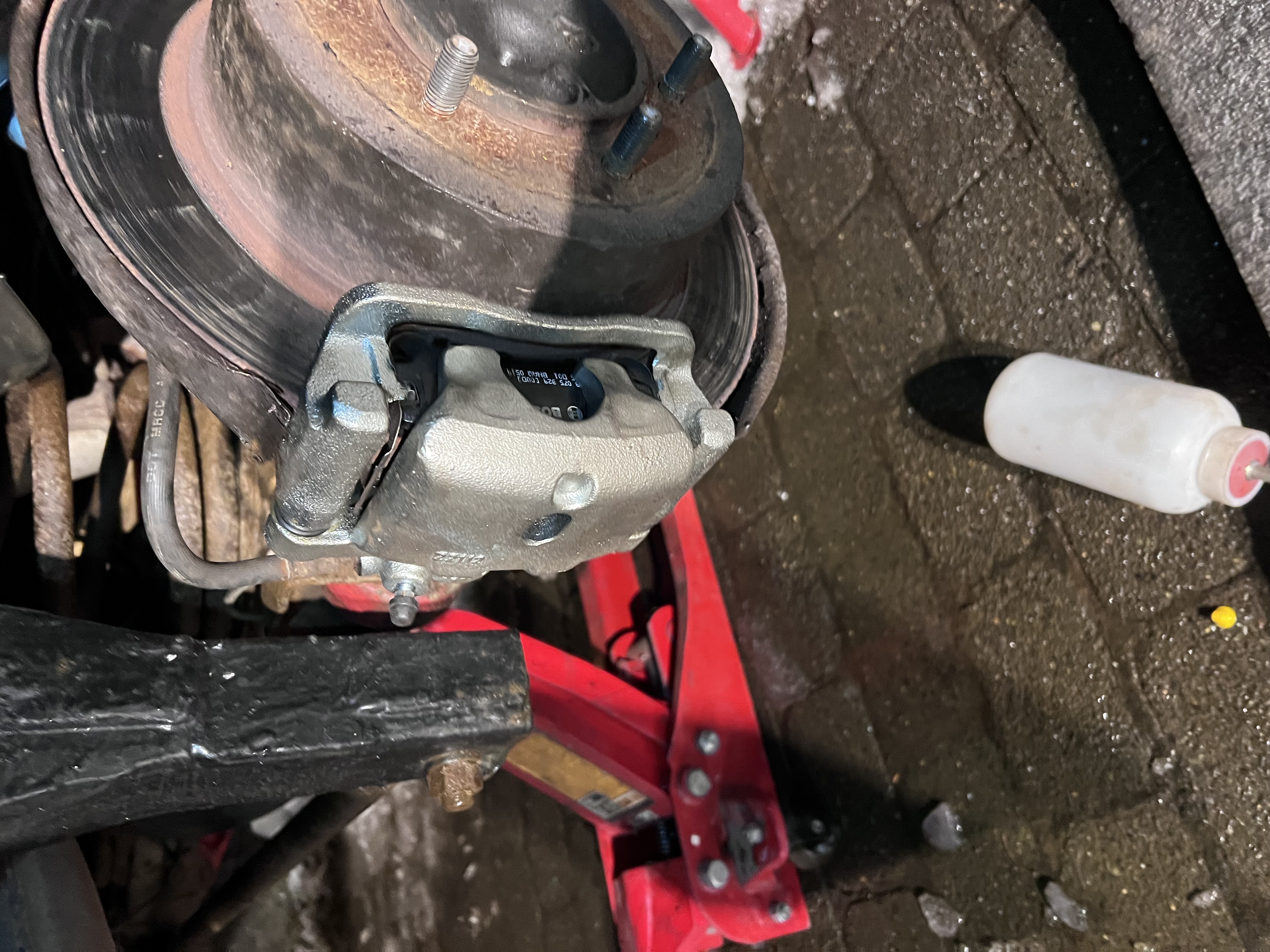

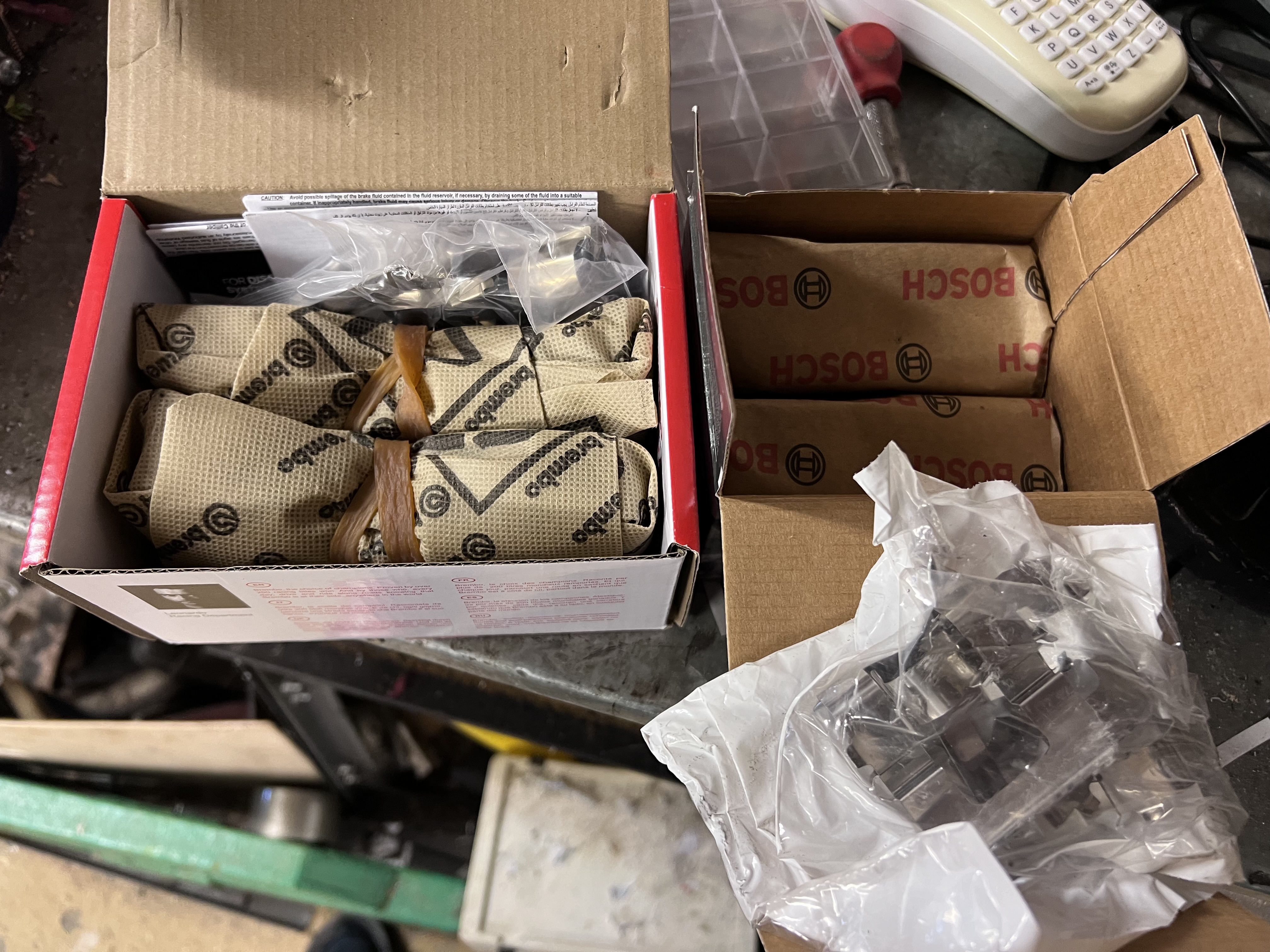

Sumir jeppar fengu ný dekk í jólagjöf frá eigendum sínum en pæjan varð að sætta sig við bremsuklossa! Búið að moka pening í þennan bíl síðastliðn tvö ár og svo var farið að ískra að aftan þegar var bremsað. En ákvað að kaupa klossa af fínni sortinni af Rockauto. Brembo að framan og Bosch að aftan. Var ekki til sama merki á báða öxla. Svona betri framleiðendur mega eiga að það er nú aðeins meira lagt í þetta en þegar maður kaupir ódýrari klossa. Klossunum vafið inn í pappír og fylgir með feiti og spennurnar á kjammana.
Brembo og Bosch
Svaka flott

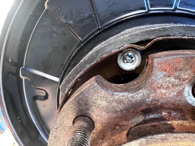

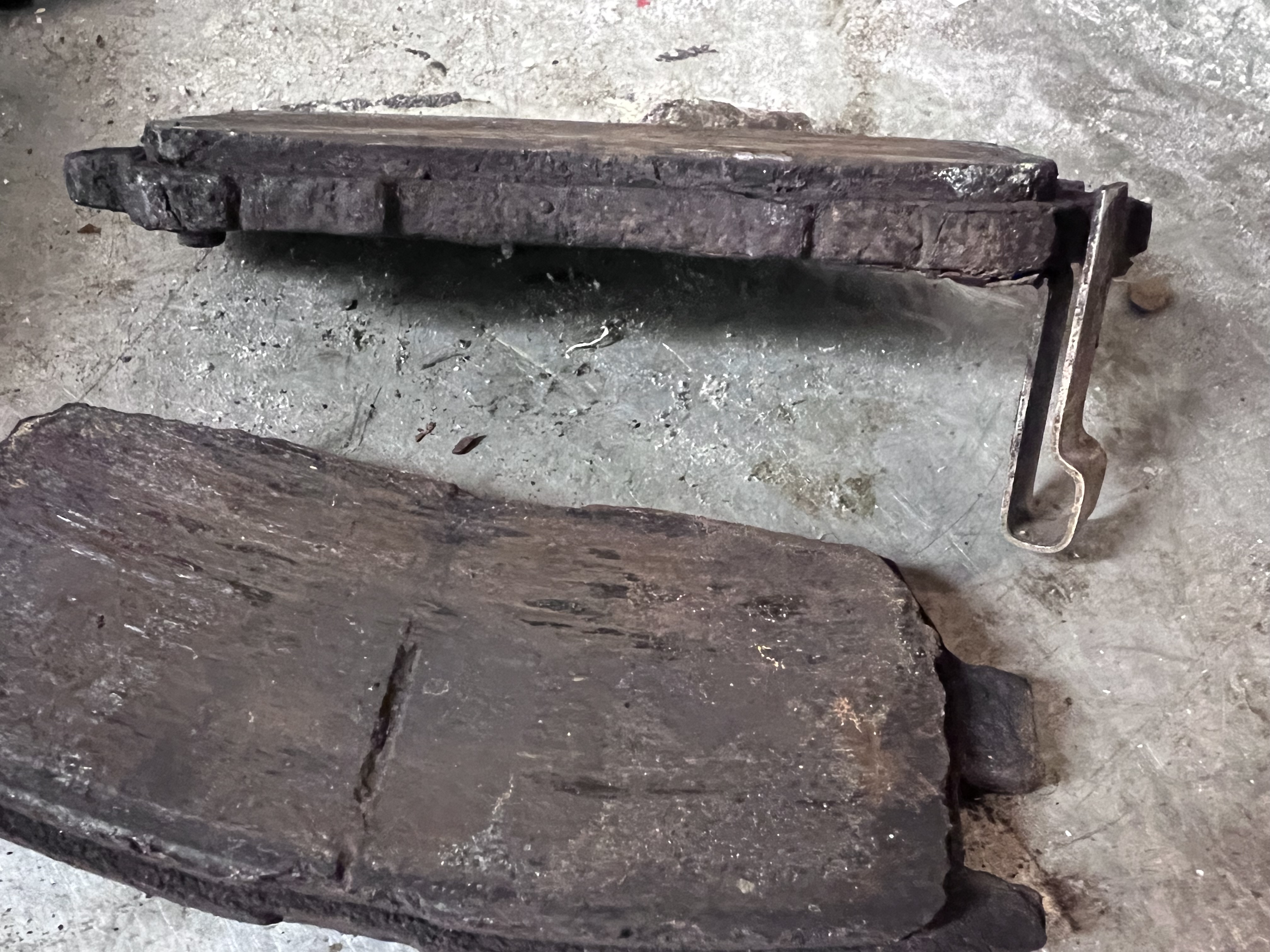

Svo í þýðunni um daginn var farið í að skipta. Byrjaði að framan og sá þá að klossarnir þar voru bara ca hálfnaðir, en skipti nú samt fyrst þetta var komið sundur. Svo var það að aftan h/m þaðan sem ískrið kom. Þar var klossinn búinn, nánast kominn í járn. Það var alveg sama hvað ég reyndi þá kom ég ekki stimplinum á dælunni nægjanlega til baka. Var nærri búinn að eyðileggja heljarinnar þvingu þegar ég loks gafst upp. Þessar dælur að aftan tók ég sjálfur upp og skipti um stimpla og gúmmí fyrir að ég held 5-6 árum þannig að endingin er kannski allt í lagi. En ég nenni þessu ekki aftur þannig að ég setti þetta bara saman aftur og pantaði dæluna af Rockauto, kostaði um 24 þús kall heim komin. Það sem er gaman við Rockauto dælurnar er að maður fær kjálkann með sem er náttúrulega bara snilld. En svo kom frost og ég mikið að vinna svo ég komst ekkert í að laga þetta strax en bíllinn svo sem ekki í mikilli notkun.
Fékk allan peninginn útúr þessum klossum!
En svo fór ég að hugsa, sem er aldrei gott fyrir veskið, að líklega væri þá dælan v/m komin á tíma líka. Það væri því best að skipta bara um hana líka. Svo aftur var farið á Rockauto og pöntuð önnur dæla. Svo á föstudaginn fyrir hádegi þá fór hitinn aðeins yfir frostmark um morguninn. Ég snjóhreinsaði svona 2 fermetra á planinu fyrir framan skúrinn og dúðaði mig upp og óð í þetta. Tók nú bara um 90 mínútur og ekkert svo kalt.
Nýja dælan
Þannig að jólagjöfin til pæjunar endaði með að kosta talsvert meira en til stóð....

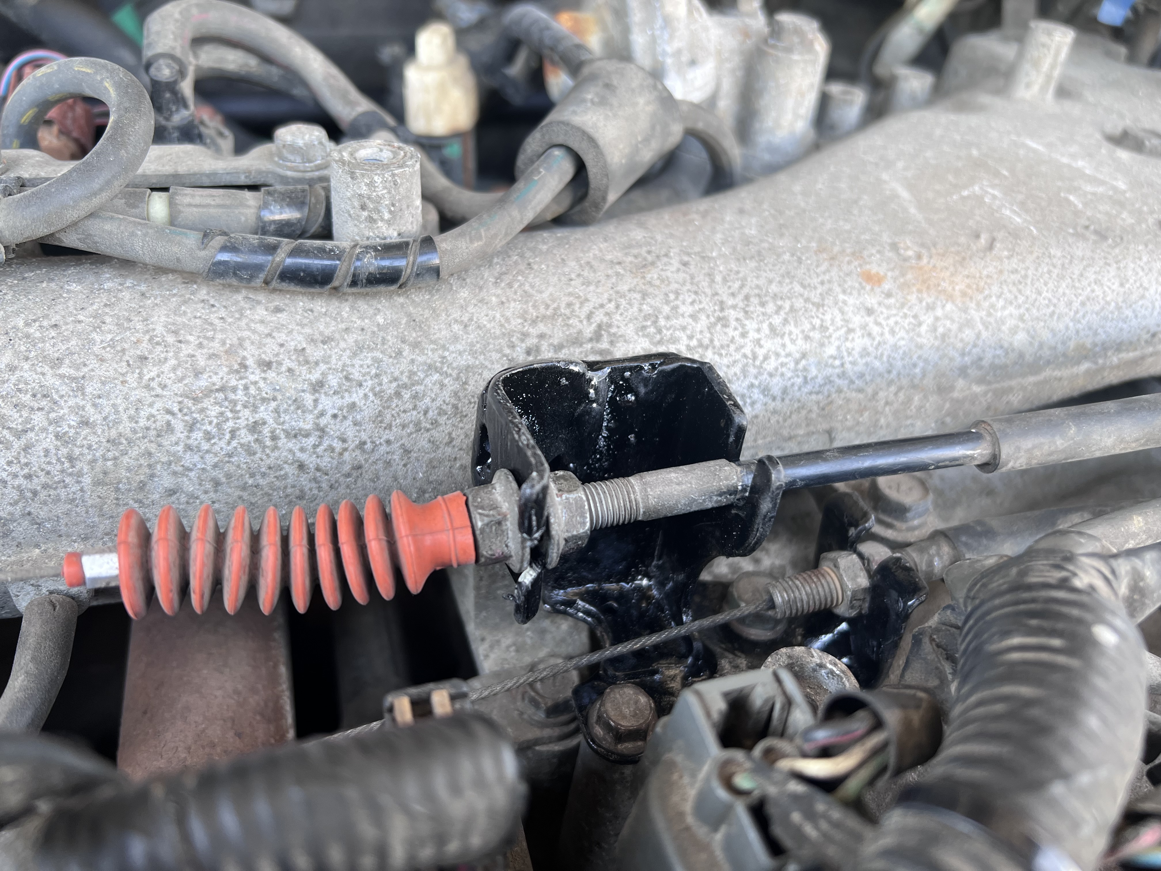

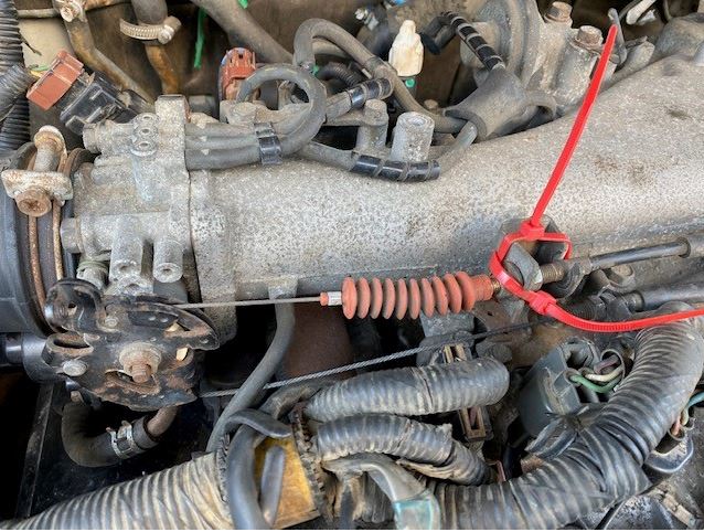

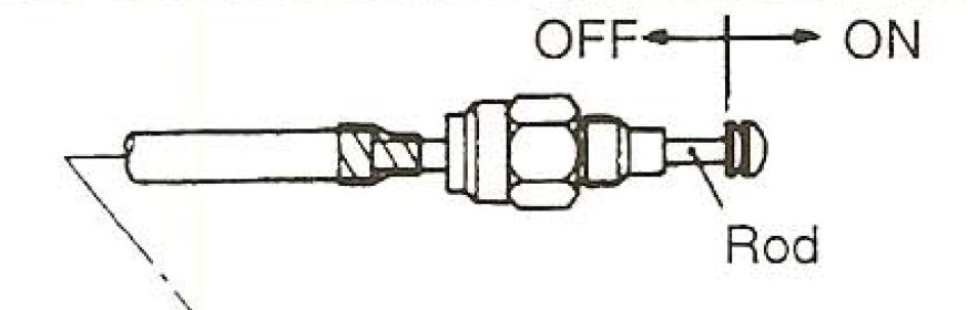

Rakst á video um hvernig ætti að stilla kickdown-barkann í jeppanum hjá mér.
https://youtu.be/tX7ZvMn3RqI?si=m1pBElO9lFA61LdT
Þetta er svona týpískt amerískt myndband um lítið efni sem samt tekst að teygja í 8 mínútur. Nóg er náttúrlega bara að sýna myndina úr service manualnum
Úr service manualnum

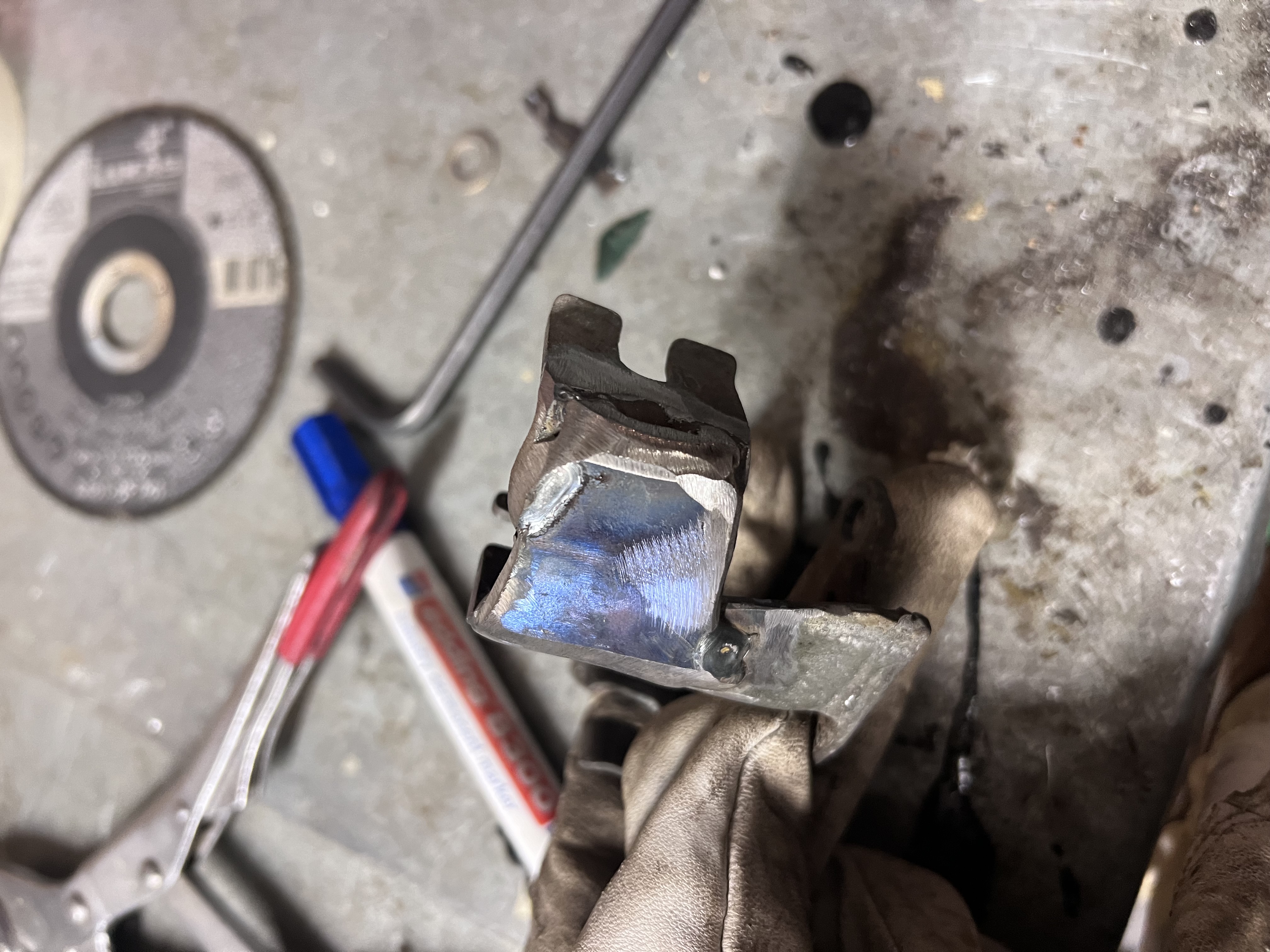

Þegar ég skipti um vél í bílnum, úr 3lítra í 3.5 lítra þá þurfti að mixa festinguna fyrir barkann. Það var bara gert með strekkböndum og alltaf planað að laga þetta alminnilega seinna. Þannig að svona er þetta búið að vera í nærri þrjú ár. Hef bara verið nokkuð sáttur með skiptinguna svona miðað við að bíllinn er breyttur og allt það.
Tímabundið mix sem varð eilíft
Mælingar leiddu í ljós að bilið milli stoppara og enda kapalsins var um 4cm en á að vera 3.5cm hjá mér sem er nú eiginlega það sama og í videoinu hjá kananum. Þannig að nú var loks ákveðið að hætta þessu strekkbandafúski og gera alvöru festingu. Upp með slípirokk og ESABinn. Tók mig ekki nema ca 15 mínútur að rífa þetta úr, sjóða og pússa. Því næst málað og látið þorna.
Verið að brasa og grilla
Svo var þetta sett í og stillt rétt. Ekki laust við að ég hafi fundið einhver týnd hestöfl við þetta en get samt ekki bægt hugsuninni frá mér að þetta sé bara lyfleysuáhrif. Hins vegar þá eru allavega vélarskiptin loksins kláruð!
Komið í

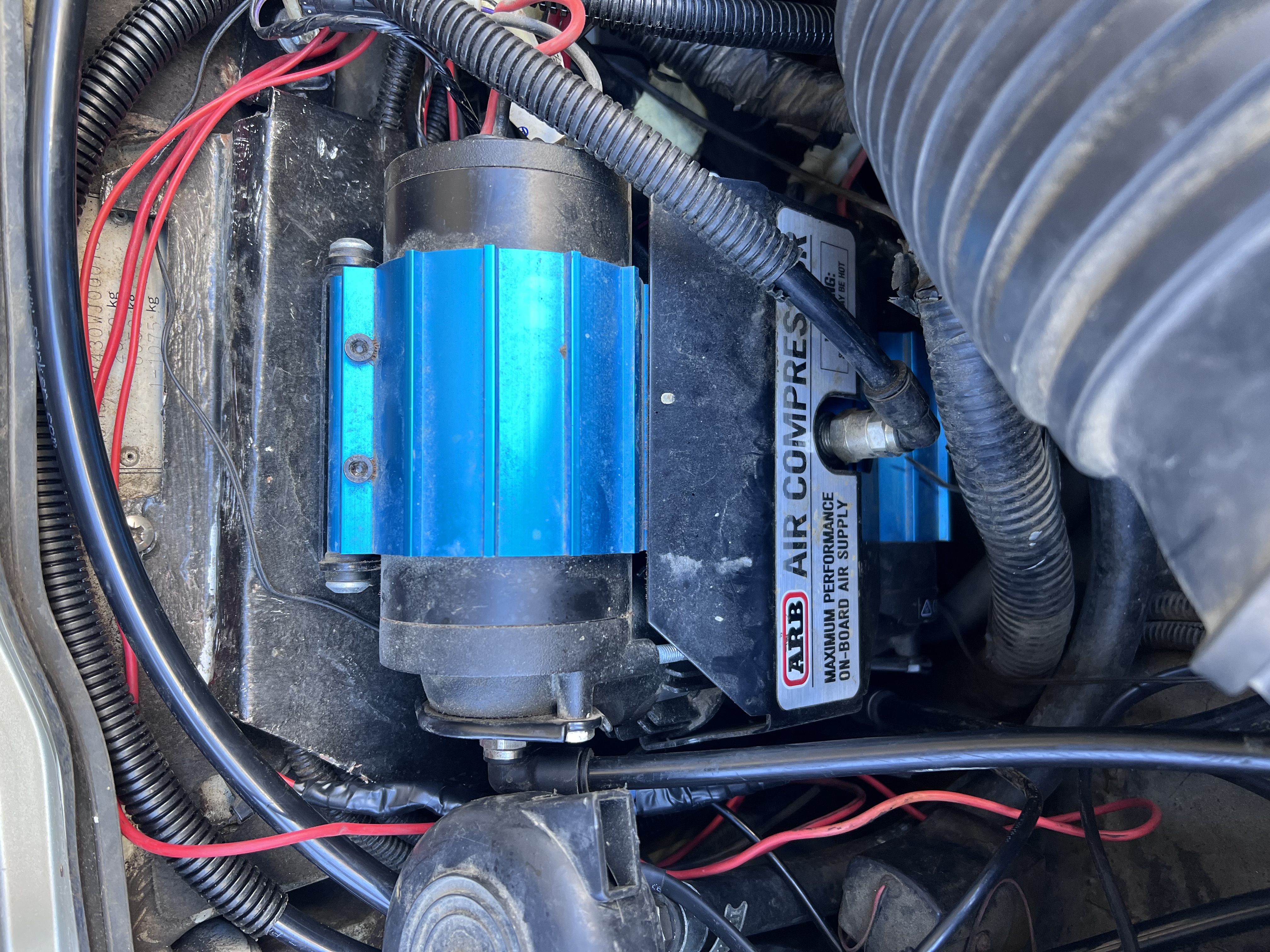

Fór í smá endurlagningu á loftkerfinu hjá mér. Það eru tvær ástæður fyrir því.
Í fyrsta lagi þá henti ég ARB-dælunni í rétt fyrir Bárðargötuferðina og var það gert í flýti og loftkerfið (kistan með inn og úttökum) lá í reiðileysi við hliðinna á dælunni. Allt var þetta tengt meira og minna með gúmmíslöngum og hosuklemmum.
Hitt var að Sölvi kíkti á úrhleypibúnaðinn hjá mér og var ekki hrifinn af kerfinu hjá mér. Sagði að það væri óheppilega mikil mótstaða í lögnunum hjá mér. Mælti t.d. með að svera útloftunina úr 10mm í 12mm og hafa rörið bara styðstu og beinustu leið út. En hjá mér var þetta lagt aftan úr bíl, undir teppinu í gegnum hvalbakinn h/m og meðfram honum og undir bíl v/m. Var þá ekkert að segja honum frá því að í hægra afturdekk lægi slangan undir teppinu, fram í hvalbak og þaðan fram í bíl að framljósi. Þaðan inn í frambrettakant h/m, niður og undir stigbrettið og svo aftur inn í aftari brettakant. Þ.e. ábyggilega hátt í 6 metra leið en boxið og er líklega ekki nema 40cm frá úttakinu í brettakantinum :-) Þetta er svo enn lengra og meiri hlykkir í afturdekkið v/m!

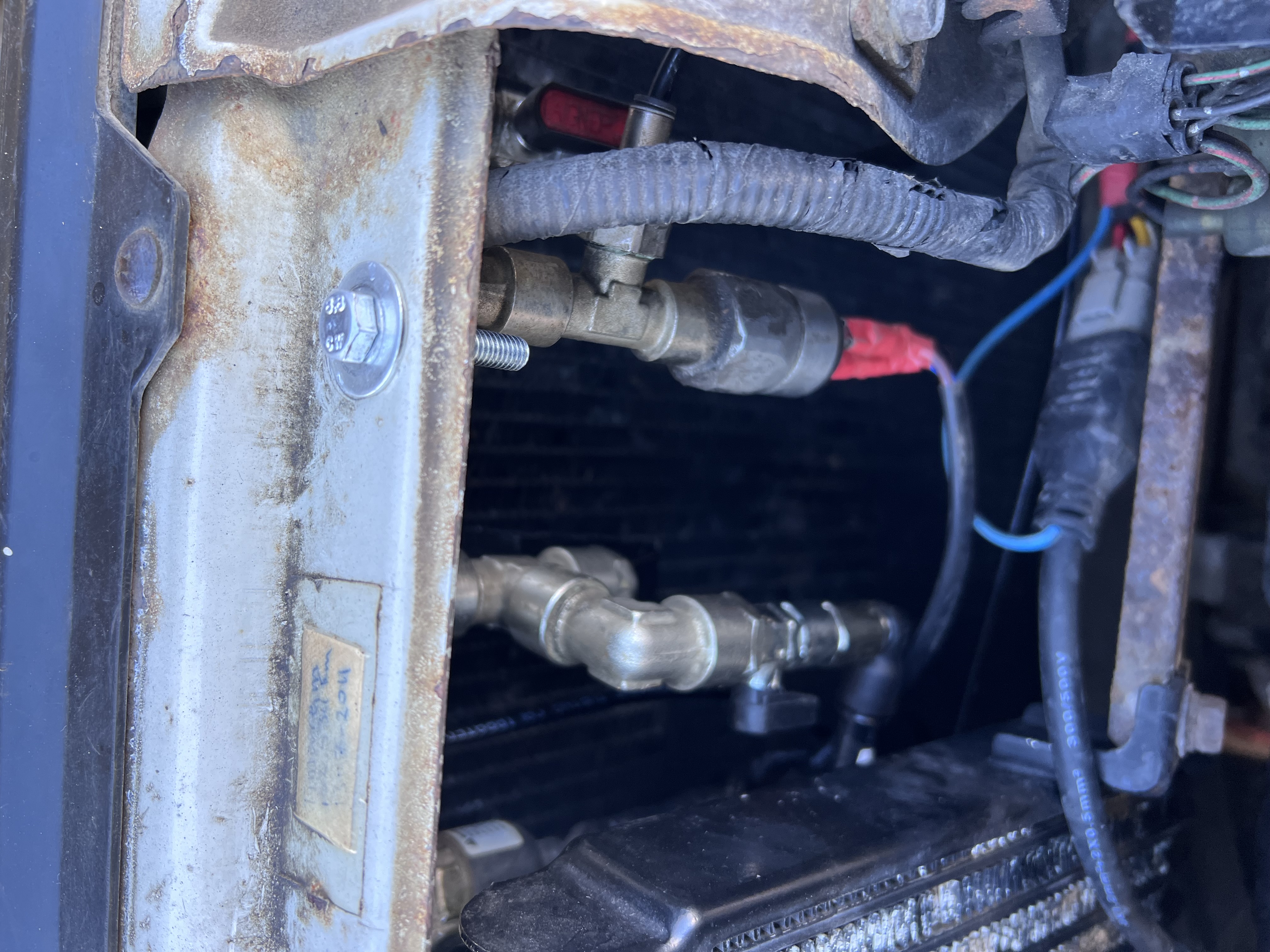

Ákvað því að færa loftkistuna fram í grill og skipti út gúmmíslöngum fyrir legris-slöngur. Frá olíuskilju er því 12mm slanga að kistunni. Þar eru svo úttök fyrir úrhleypibúnaðinn og lofttengin sem eru framan og aftan á bílnum (hægt að pumpa í dekk með slöngu). Er einnig með mæli tengdan og tvo þrýsitirofa. Annar er fyrir ARB dæluna og slær hann út í 5 börum og svo hinn fyrir York dæluna og slær hann út í 10 börum. Ég ákvað að taka í burtu þrýstijafnarann þannig að fræðilega væri hægt að setja 10 bör í dekkinn ef ekki er varlega farið. Með mæla og því að ég þykist vita hvað ég er að gera þá er það ólíkleg sviðsmynd. Græði meira flæði og þá hraðari pumpun með þetta úr.
Loftkistan fest bakvið grillið.
Við að færa loftkistuna fram í grill þá losnar um pláss við ARB dæluna. Loftinntakið fyrir ARB-inn var bara tvær legris-slöngur fram í vélarrúm en nú ákvað ég að tengja þær við lofthreinsarann. Vissulega er ég að stela smá lofti frá vélinni en efast um að ég finni nokkurntíma fyrir því í vinnslu á bílnum. Þannig að ARB-dælan fær ferskt, hreint og síað loft frá snorkeli en Yorkinn verður að láta sér nægja að sjúga loft úr horni vélarrúmsins.
ARB dælan fest við hvalbak. Sést grilla í síuna fyrir York dæluna vinstra megin
Lofthreinsarinn og inntök fyrir ARB dælu tekin sitthvoru megin

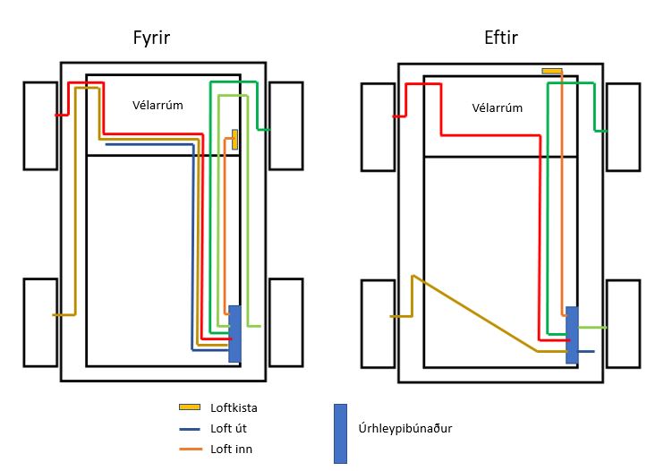

Svo var það úrhleypibúnaðurinn. Þegar ég lagði hann fannst mér ekki vera neinn augljós staður til að taka lagnir í gegn að aftan h/m. Það er ákaflega lítið eftir af brettinu aftan við brettakant vegna hásingafærslu og ekki hægt að koma borvél með góðu móti að innan vegna grindarinnar og bensíntanks. Reif klæðninguna að innan úr og svo plastið úr brettinu að utan. Sá þá að hægt væri að bora þrjú göt þarna á bakvið brettaplastið. Þar setti ég 12mm gegnumtak fyrir út-loftið og tvö 10mm fyrir afturdekkin. Svo lagði ég slöngu í vinstra dekkið bara yfir bensíntankinn og upp í brettakant. Þannig að leiðin í afturdekkin er orðin mikið styttri og beinni en áður var. Er ekki búinn að prófa búnaðinn eftir þetta en það verður allavega ekki hægara að hleypa úr og í eftir þetta.
Úrhleypilagnir fyrir og eftir breytingu

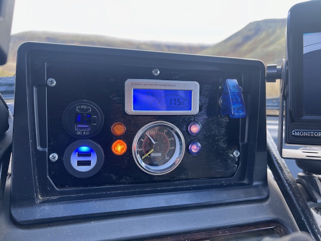

Svo að lokum þá er ég með tvöfaldann mæli inni í bíl. Áður var þetta þannig að annar mælirinn var á kistunni og sýndi þá þrýsting á kút og kerfinu. Hinn mælirinn var hinum megin við þrýstijafnarann og sýndi þá þrýsting á úrhleypibúnaði og loftslöngum. Nú færði ég nemann á lögnina á annað framdekkið. Það er því "analog" vöktun líka á úrhleypibúnaðnum.

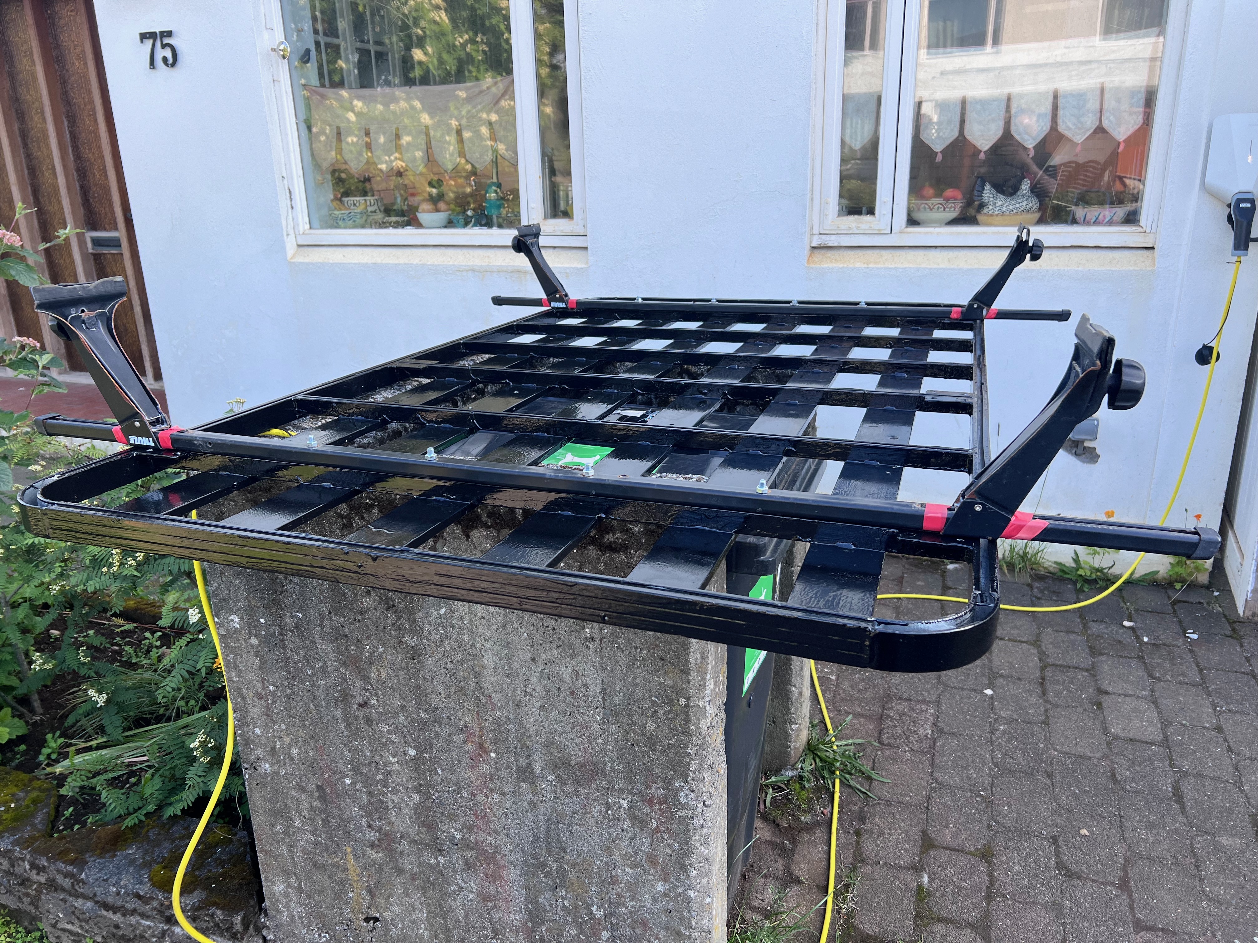

Svo sem ekki mikið búið að ganga á nema að í vor sá ég auglýsingu fyrir toppgrind á fésbókinni og þrátt fyrir miklar yfirlýsingar með Unistruttana í vetur þá lét ég slag standa. Grindin var örlítið lifuð svo ég ákvað að mála hana svarta og koma henni svo á toppinn. Á eftir að færa öll ljósin og tengja þau en það bíður betri tíma. Verð samt að gera það áður en það fer að kólna of mikið.
Verið að festa boganna við grindina

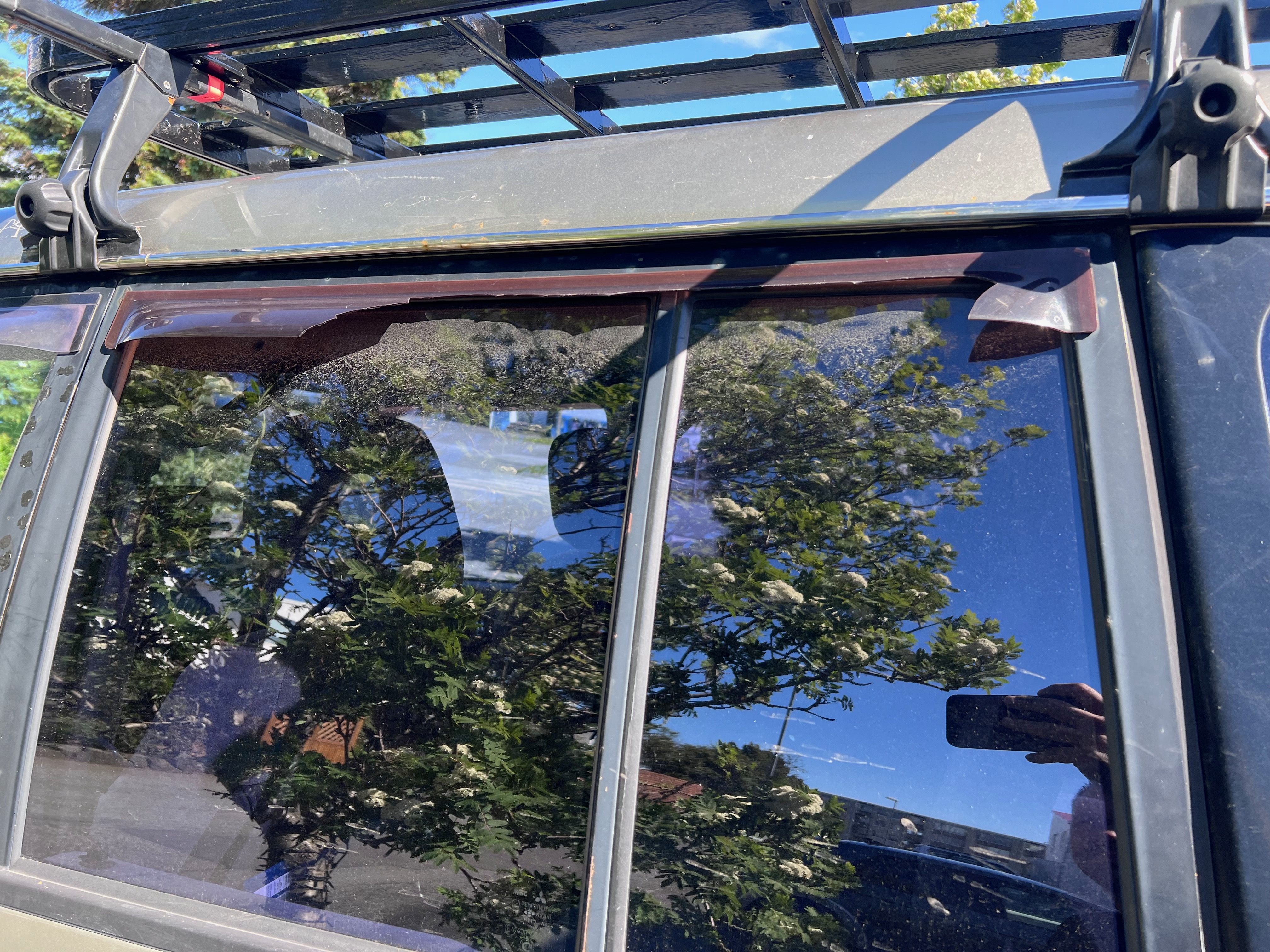

Svo þegar ég var að bjástra við koma grindinni raunverulega á toppinn þá tókst mér að brjóta gluggahlífina að aftan. Það er svona að vera bjástra þetta einn og biðja helst aldrei um hjálp.
Brotin gluggahlíf

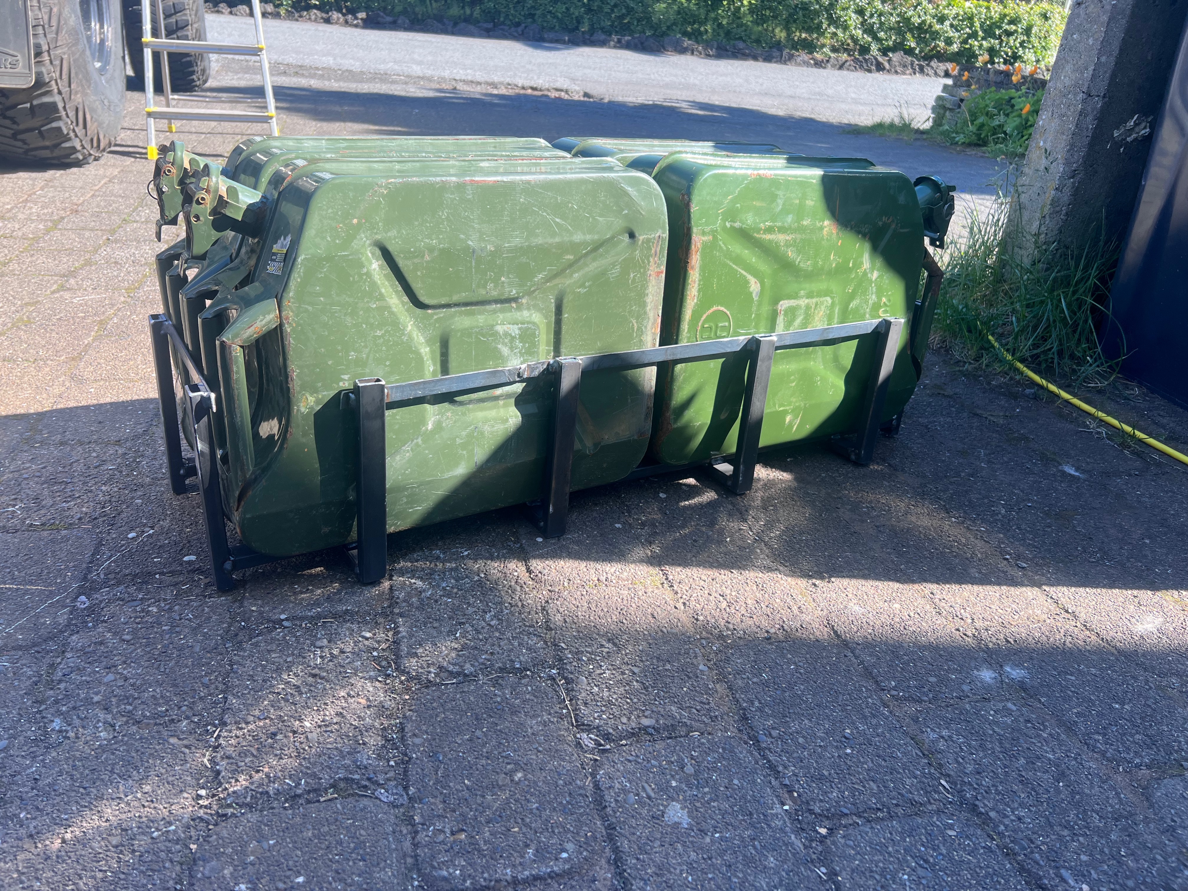

Nú bensín er alltaf eitthvað sem ég er með hugann við á mínum ferðum og þá aðallega að það sé nóg af því! Svo ég smíðaði þriðju grindina fyrir fjóra bensínbrúsa til að hafa við hliðina á toppkassanum. Þarf aðeins að bæta hönnunina á henni þar sem að maður nær eiginlega ekki brúsunum úr henni nema með kúbeini.
Þriðja útgáfan af bensínbrúsagrind sem ég smíða

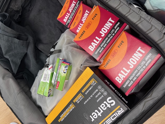

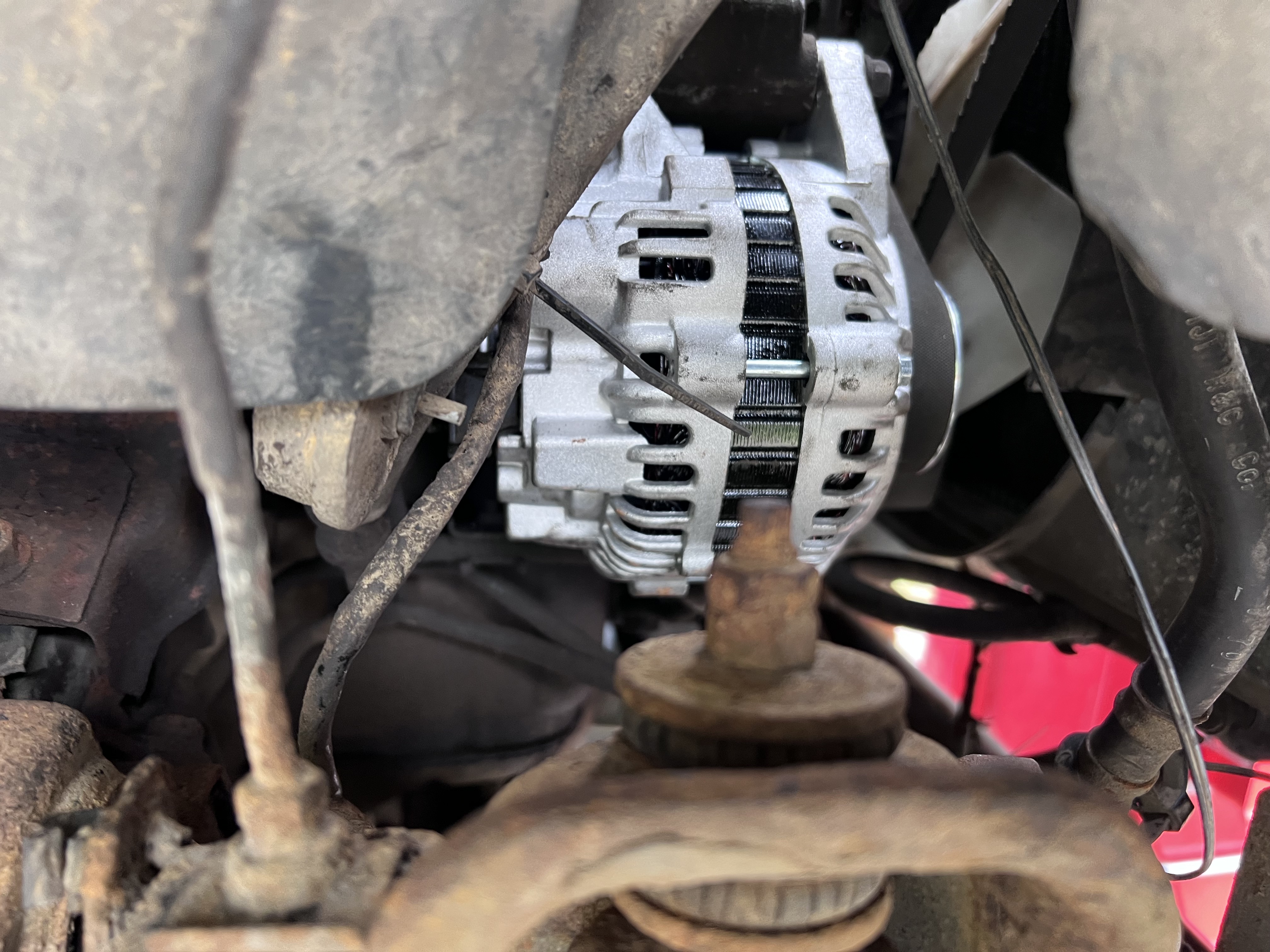

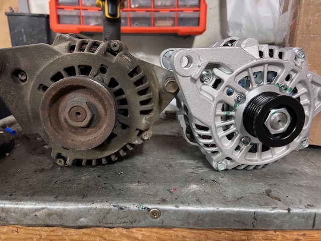

Félagi minn hringdi í mig um daginn og bar sig aumlega þar sem að startarinn í Troopernum hans var orðinn lélegur. Ég tók nú vel í að hjálpa honum með þetta og sagði eitthvað á þá leið að minn bíll hafi nú verið til friðs svo lengi að verkfærin mín væru nú bara farin að rykfalla! Þvílíkt djöfulsins vesen að skipta um startara í Trooper m.v. Pajero! En eftir þetta bras keyrði félaginn í burt og ég ætlaði þá að færa jeppann minn aftur í stæðið fyrir framan bílskúrinn. Þá var alveg steindautt á bílnum.... Svo dramb er falli næst.
Hlóð geyminn yfir nótt og þá startaði bílinn auðveldlega. Er með volt-mæli í bílnum en undanfarnar vikur hefur hann verið falinn bakvið gps-tækið. Hleðslan var heldur mikil eða 15-17V en þessu tók ég eftir þegar ég keyrði bílinn í rafgeymatékk. Kom í ljós að rafgeymirinn var orðinn frekar slappur og svo var altenatorinn ekki að hlaða rétt. Svo það var nýr altenator og rafgeymir, pakki upp á 80 þús kall.
Skínandi nýr altenator

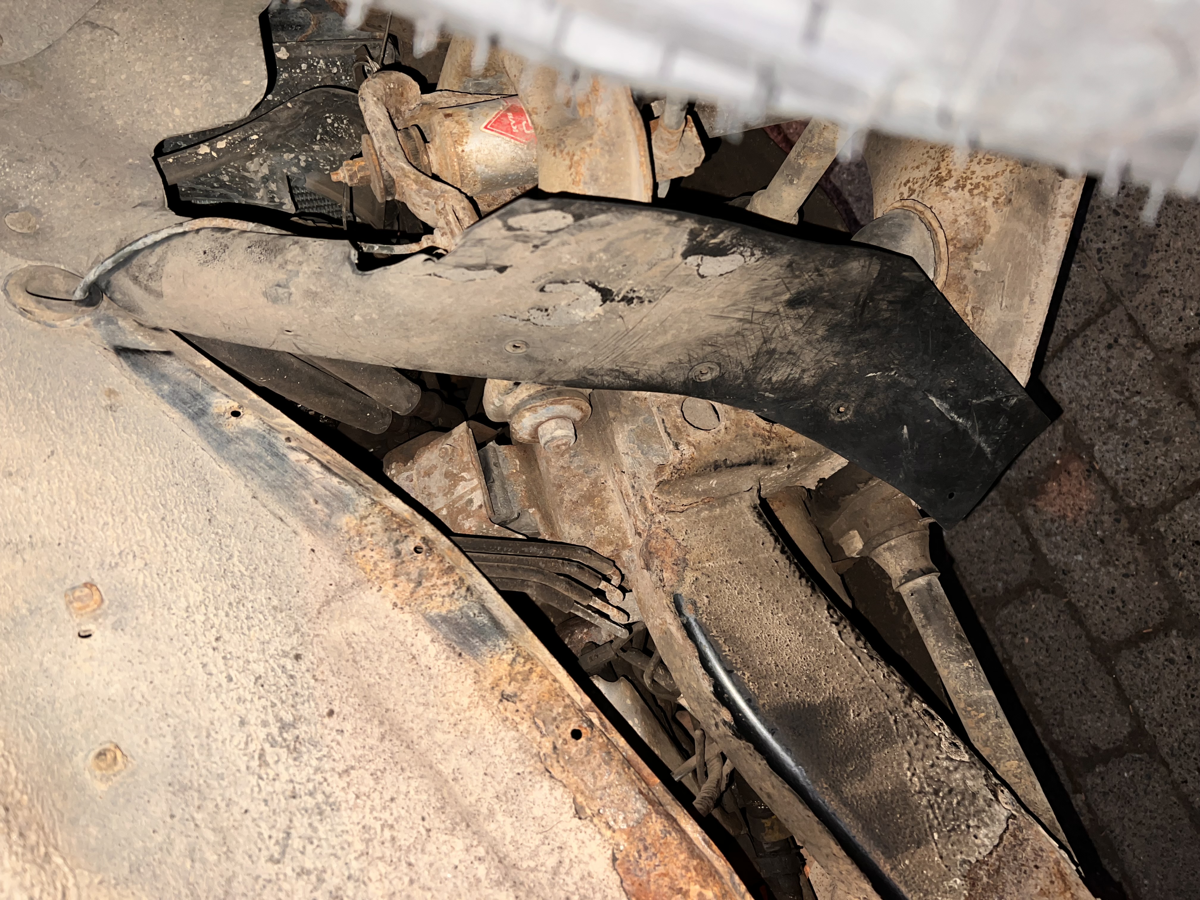

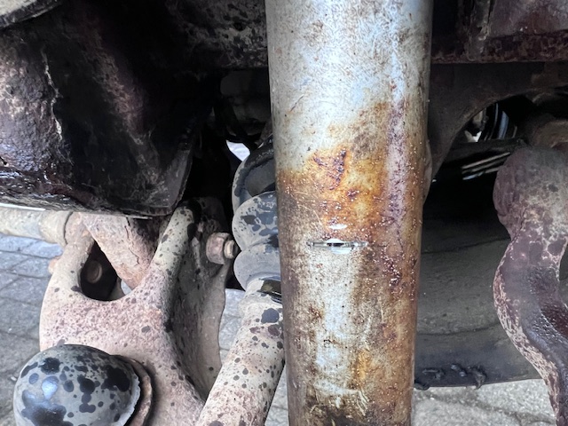

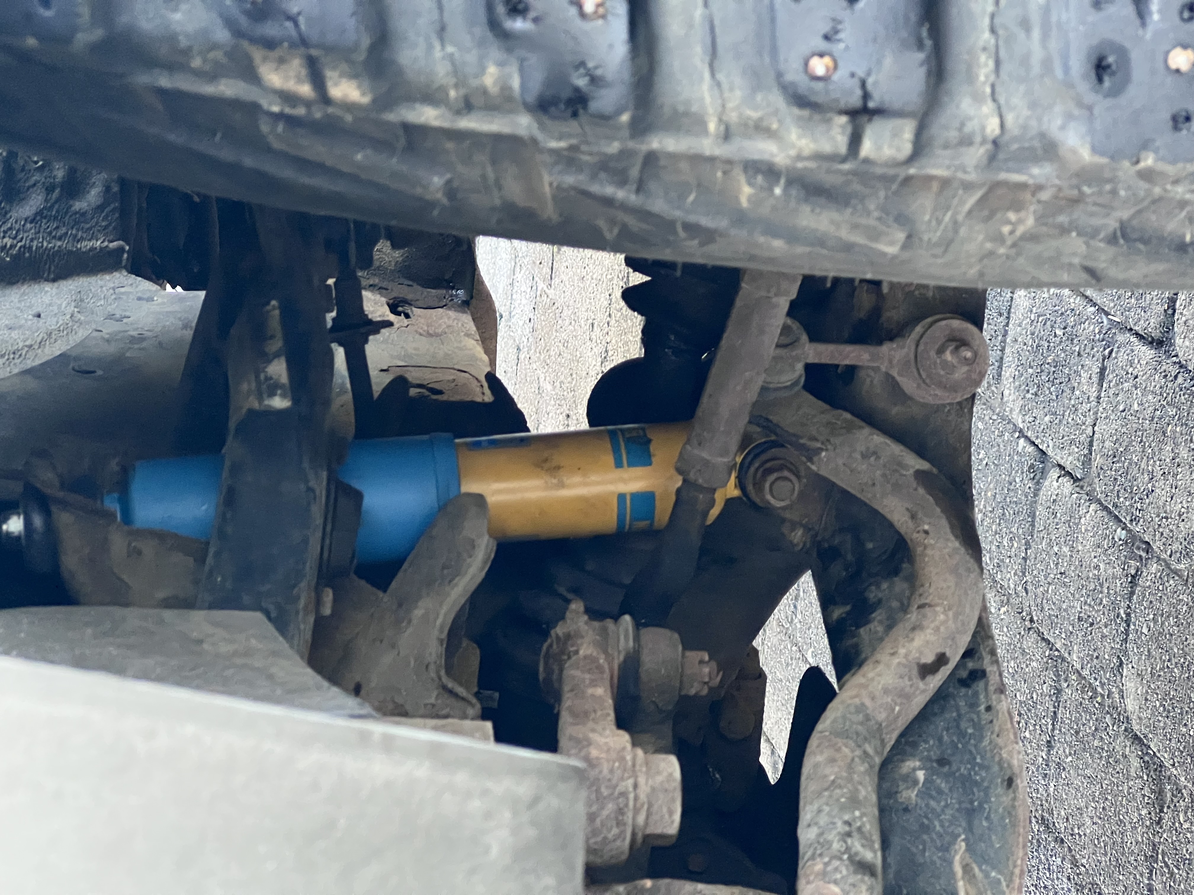

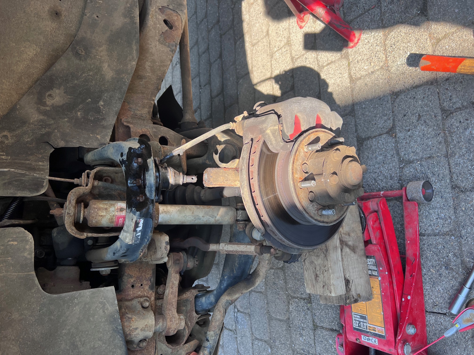

Komnir smá smellir vinstramegin að framan svo ég kíkti á skoðunarstöð, spindilkúla vm og slag í báðum hjólalegum að framan. Þannig að eftir hlátur kemur grátur :-)

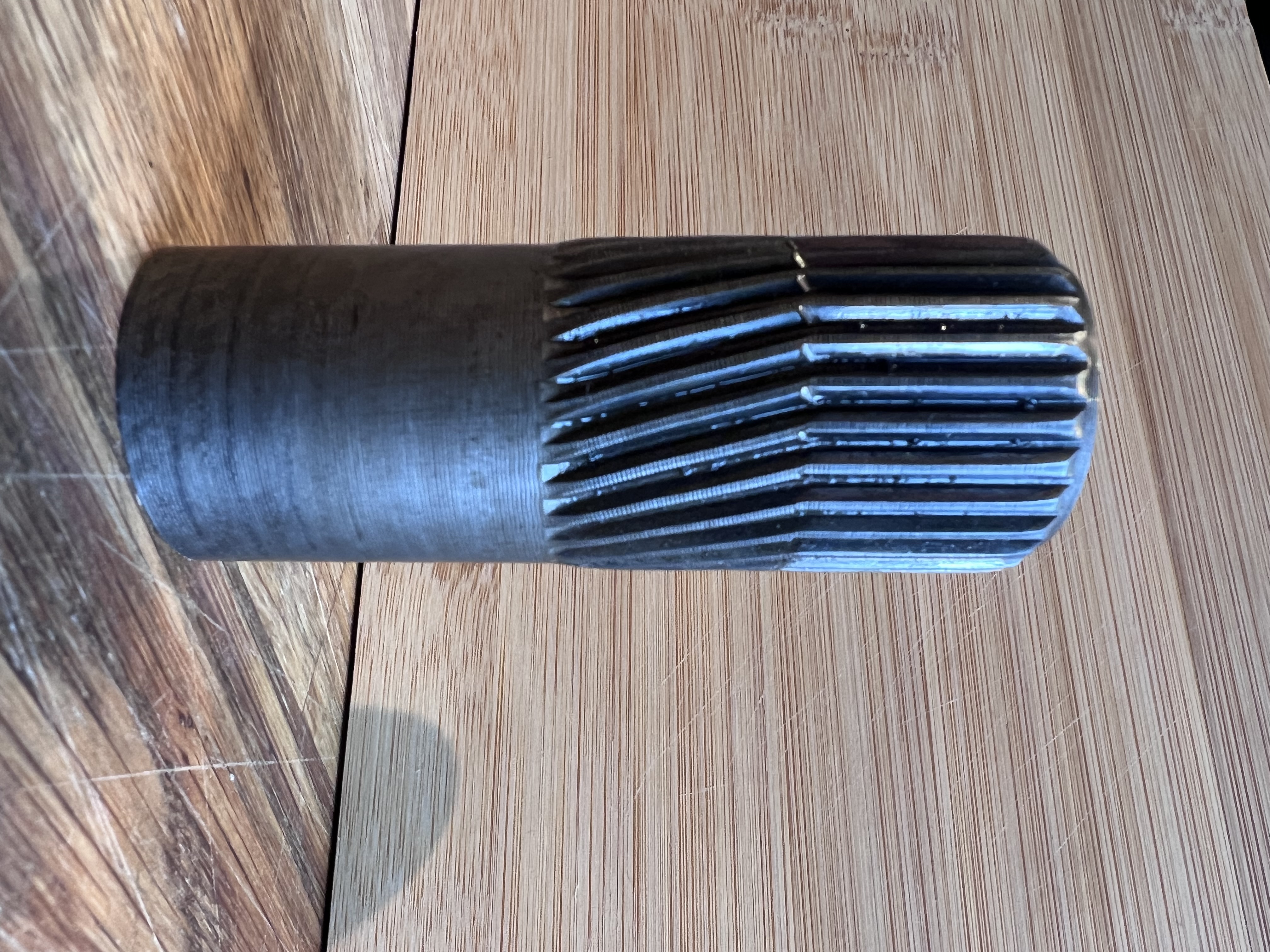

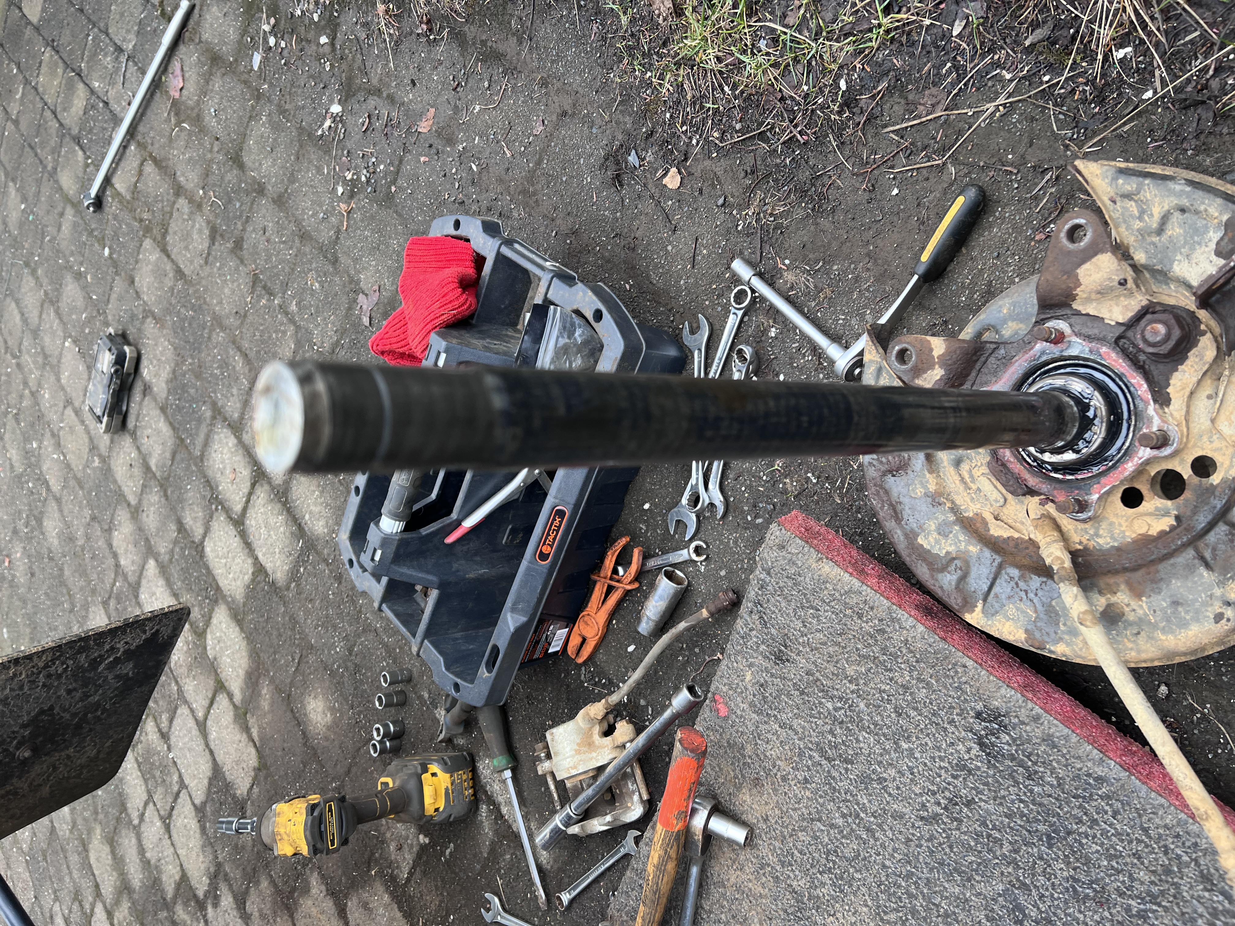

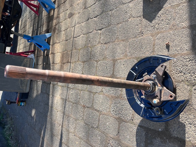

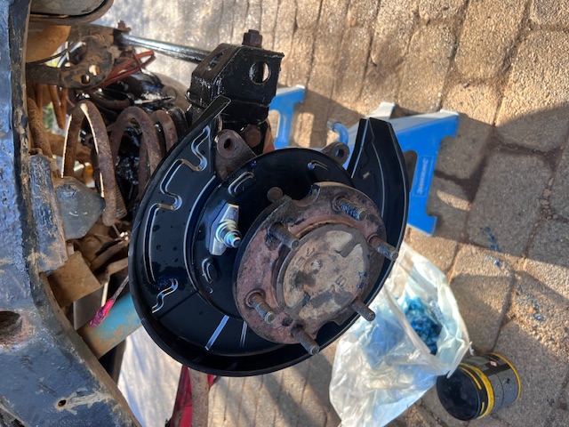

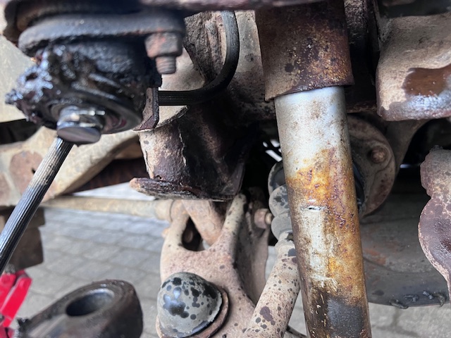

Í ljósi skoðunarinnar þá pantaði ég af partsouq spindilkúlu(r) og hjólalegur ásamt pakkdósum. Fyrir valinu urðu orginal hjólalegur og svo 555 spindilkúlur. Svo beið ég spenntur eftir dótinu en þegar ég fékk tölvupóst um að búið væri að græja pöntunina þá var verðið eitthvað skringilega lágt. Kom í ljós að spindilkúlurnar voru ekki til svo að það voru einungis hjólalegurnar sem komu. Ákvað því að rölta bara í bílanaust þar sem ekki var til orginal í Heklu. Gat ekki fundið neitt slag í hjólalegunum og feitin var eins og ný, svo ég bara herti upp á legunum og lét þar við sitja. Enga stund verið að skipta um spindilkúlu, enda geri ég það á hverju ári.
Spindilkúluskipti

í hossingnum í kringum Setrið um verslunarmannahelgina gafst annað stuðarahornið upp svo að segja. Þegar ég breytti bílnum þurfti ég að klippa mikið af því og þar með talið talsverðan hluta af járninu sem boltast við miðhluta stuðarans. Þetta járnadót var í þokkabót orðið vel ryðgað. Var auk þess ekki alveg sáttur við stuðarann svona eftir að kanntarnir komu á en var heldur ekki viss um 38 tommu kanta hornin sem hægt er að fá hjá Brettakantar.is.
Svona var þetta fyrir smíði á nýjum hornum
Þannig að ég byrjaði á því að taka hornin af en fannst það nú ekki lúkka vel, einum og hrátt. Svo upp með slípirokkinn og migguna og byrjað að föndra. Var ekki alveg með plan um hvernig þetta ætti að líta út en þetta átti að vera svoldið wild en þó þannig að snyrtimennskan væri í fyrirrúmi.
Byrjað að brasa
Farin að koma mynd á þetta
Svo var málað, fyrst með jotamastic grunni yfir allt og svo með epoxy það sem ekki sést svo vel og haft svart. Þá var að utan notast við bílalakk og glæru úr brúsa. Eins og vanalega "fjarska fallegt" og kallinn bara nokkuð sáttur. Föndraði meira að segja aftur á rúðupissið fyrir ljósin sem var náttúrulega byltingakennt in þe eitís and næntís!

Næsta mál var svo svipað pjatt. Þannig er mál með vexti að eftir að ég tengdi dæluna fyrir lásinn í afturhásinguna inn á rofaboxið þá hefur ljósið í mælaborðinu blikkað þegar lásinn er settur á. Það er líklega vegna þess að tölvan les einhverja villu við þetta. Lásinn virkar fínt en þetta hefur samt böggað mig og fengið mig til að efast jafnvel um að hann sé að læsa drifinu.
Það er í raun mjög einfaldur rofi/nemi sem gengur inn í drifköggulinn og þegar lásinn er á, þá er rofinn á "on". Svo ég ákvað að notfæra mér þetta þannig að ég setti gaumljós í poddið og nú lýsir það gult þegar lásinn er á. Í leiðinni setti ég líka gaumljós fyrir ARB loftdæluna þó maður heyri nú alltaf þegar hún er í gangi. Í raun setti ég tvö gul ljós með þá von að einhverntíma hásingavæði ég að framan og noti pajero köggulinn, þá get ég haft gaumljós fyrir hann líka.

Altenatorinn sem ég keypti í sumar er 90A og líklega dugar alveg í þetta sem ég hef í huga. En það er samt einhvernvegin óhugnalegt að hugsa til þess að vera í blindbyl með kastarana á fullu, pressuboxið í sambandi, diesel hitarann á fullu blasti og verið að hlaða dewalt batterí til að hafa í herslulykilinn til að geta skipt um hjólalegu og finna að rafgeymirinn er að tæmast. Veit að þetta er fáránlegt dæmi en engu að síður mjög raunhæft í sjúkum huga sem þarf að réttlæta fyrir sjálfum sér að kaupa 200A high output altenator.
Þannig að ég pantaði svona altenator, vissulega gefur hann ekki þessa orku að jafnaði en outputið er mun meira en í þessum 90A. Helsti munurinn á þeim er að reimskífan er mun minni á high output altenatornum.
Venjulegur altenator vs. ofur-torinn

Ferðatösku-ballest

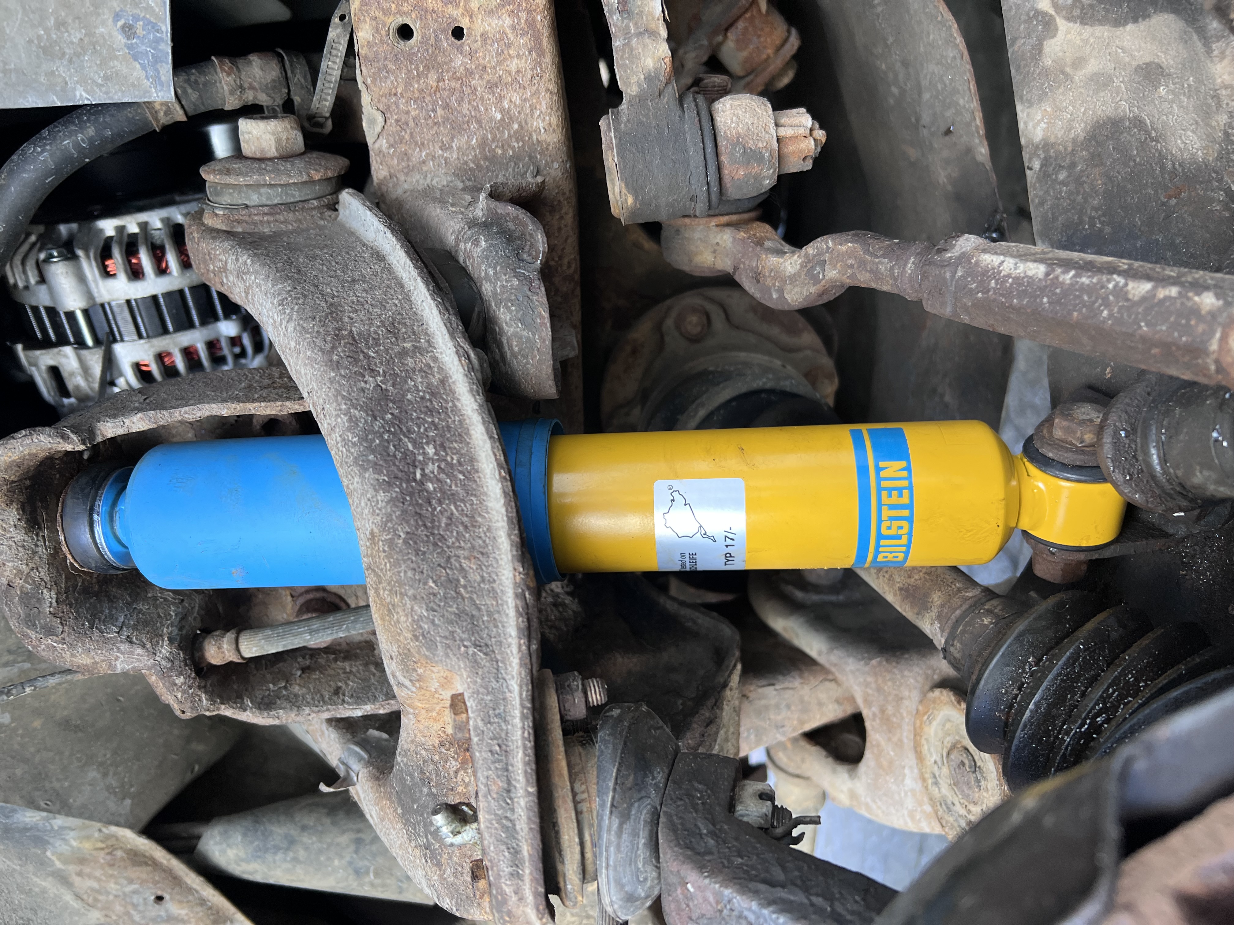

Í síðustu viku þá renndi ég með jeppann á skoðunarstöð og bað keikur um að jeppinn yrði hrisstur þar sem mig grunaði að efri spindilkúlan vinstra megin væri farin að verða léleg. Hélt síðan tölu yfir skoðunarmönnunum að þetta væri mein sem ég væri orðinn ansi sjóaður í þar sem að ég skipti um þetta drasl á 6 til 12 mánaða fresti (kannski smá ýkjur en enginn er búmaður nema að hann barmi sér). Nú þeir hrisstu bílinn og viti menn, allt í góðu með kúluna vinstra megin en sú hægra megin var ónýt. Þannig að okey þetta var nokkurn vegin rétt hjá mér en samt smá vandræðalegt.
En þar sem ég vil vera á öruggum bíl þá var bara að vinda sér í að skipta um kúluna og þar sem að altenatorinn er hægra megin þá var ágætt að setja ofur-torinn í leiðinni. Það er nefnilega ágætt að komast að honum í gegnum hjólskálina. Þetta var semsagt eins mikil rútínu aðgerð og hægt var. Hef skipt um efri spindilkúlur nokkuð oft og svo skipti ég um altenator í sumar svo þetta átti allt að liggja frekar vel við.
Nú ég byrja á því að losa kastalarónna á spindilkúlunni. Þegar ég er ca hálfnaður þá byrjar spindilinn að snúast með rónni. Eitthvað sló út í hjá kallinum þar sem að í stað þess að létta þrýstingnum af kúlunni þá var bara rokið til og náð í slípirokkinn og spindilinn sagaður í sundur. Ekki vildi betur til en að helvítis rokkurinn fór aðeins í demparann og olía sprautaðist út um allt. Helvítis andsk. klaufaskapur.
Söguð kúla og særður dempari
Helvítis fokking fokk!!
Átti sem betur fer auka dempara sem ég gat sett í í staðinn. Það eru stillanlegir Rancho demparar sem mér finnst núna ekki alveg vera að gera sig. En allavega þá bættist við brasið að þurfa líka að skipta um dempara að framan. Gekk vel að skipta um altenator nema að helvítis eyrað á plúsvírnum datt af og það þurfti að pressa nýtt á. Svo tók við vesen að þar sem reimahjólið á ofur-tornum er minna þá var reimin of stór. Í leiðbeiningum sem fylgdu var sagt að það gæti þurft allt að 6cm styttri reim. Rokið í Fálkann og fengin reim sem var ca 6 cm styttri en hún var þá allt of stutt. Farið aftur og fengnar næstu tvær stærðir fyrir ofan og sú lengri passaði. Þannig að í stað PK5-1125 fer núna PK5-1104 eða rúmlega 2cm styttri reim.

Festan þar sem öxullinn brotnaði
Það var því ekki annað í stöðunni en að snúa við og var ég dregin niður að snjólínu og gamanið búið fyrir mig. Líklegasta skýringin uppi á fjallinu var að öxullinn út í vinstra hjól hafi brotnað og er heim var komið var það staðfest. Þrátt fyrir mjög stutta ferð þá tek ég talsverðan lærdóm út úr þessu. Var ekki búinn að hleypa nóg úr þegar ég byrjaði að glíma við brekkuna sem og mér hætti til að vera allt of ákafur á gjöfinni í stað þess að reyna að malla þetta upp. Þá hjálpaði ekki að brekkan var orðin útspóluð þegar ég byrjaði að reyna mig við hana.
Brotinn öxull
Sést vel hvernig hefur snúist upp á öxulinn á rillunum
Ég skrölti svo heim til Hafnarfjarðar á 60 við mikinn fögnuð annara vegfarenda en allt gekk það nú. Af hópnum var það að frétta að veðrið versnaði hratt á jöklinum og fljótlega var ákveðið að snúa við. Eitthvað vesen varð og komu björgunarsveitir til hjálpar, bæði jeppahópnum sem og gönguskíðafólki sem þar var. Þannig að kannski var ekki alslæmt að hafa þurft að snúa við. Samt svekkjandi að vera aulinn sem þarf að draga niður brekku til að komast á fast. En svona er þetta bara....

er þá næsta skref að reyna að nálgast hásinguna með stærra drifið? ef ég man rétt, þá eru hásingarnar með 9,5"drifinu með töluvert sverari 31 rillu öxlum á móti grennri 28 rillu öxlum í minna drifinu. ég myndi áættla að festingar og gormasæti og það ætti að vera frekar svipað á milli þeirra.
muggur
Innlegg: 378
Skráður: 12.okt 2011, 15:16
Re: Pajero - Langtímabras (áður: Undir milljón)
Postfrá muggur » 09.apr 2025, 09:26
Það er rétt hjá þér að þetta er nánast plug and play upp á gorma og spyrnur og allt það. Vandamálið er að 9,5" drifið er bara 4.90 en minna drifið er 5.29 sem er akkúrat það sem ég er með. Held að bílinn yrði ekki skemmtilegur á hærri hlutföllum. Hef reyndar heyrt því fleygt fram að hægt sé að setja 5.29 pajero hlutfall á 9.5" drifið með einhverjum tilfæringum en þarf að ganga á Tolla pajerosérfræðing til að fá það staðfest.
Ætla að taka aðra tilraun með 9" drifinu og orginal öxlum. Held ég hafi verið bæði óheppinn og mikill klaufi að brjóta þetta!

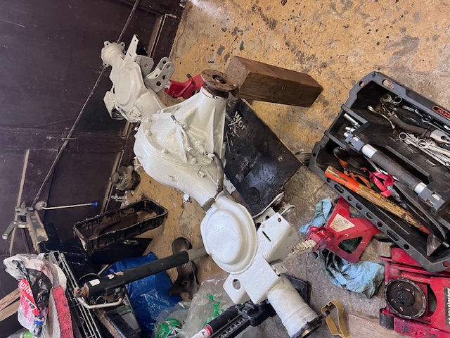

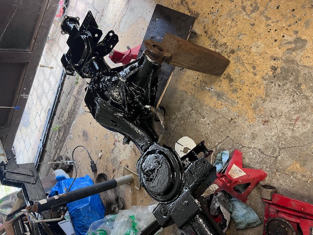

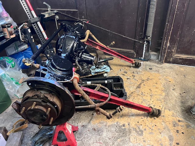

Þá er loksins búið að laga brotna öxulinn. Þetta vatt dáldið upp á sig eins og oft vill vera. Fyrsta skref var náttúrulega að hafa upp á nýjum öxli og Þröstur í Varmahlíð var snöggur að senda mér öxul. Mér til mikillar furðu þá var hann of langur sá sem hann sendi mér, Var 64cm en sá sem var í bílnum var 62. Mín fyrsta hugmynd var bara að nota slípirokkinn og stytta hann um þessa tvo cm en Þresti leist ekkert á það og sendi mér annan öxul af réttri lengd. Mjög gott að ræða við Þröst og hann er allur af vilja gerður að hjálpa manni. Dáldið google bendir til að lengri öxullinn sé í bílum sem ekki voru með lás en hvorki ég né Þröstur höfðum heyrt að slíkir bílar hafi verið fluttir inn til landsins. Svo er annað flækju stig í þessum fræðum að stopphringurinn er mismunandi eftir því hvort þetta er bíll með abs eða ekki.
Það er náttúrulögmál að plattinn fyrir handbremsudótið er ryðgaður í burtu á notuðum öxlum. Mín fyrsta hugmynd var að nota þann sem var á gamla öxlinum en hann er um 6-8 ára gamall. Við nánari pælingar og þar sem plattinn var farinn að ryðga aðeins þá pantaði ég nýjann frá partsouq ásamt legu, stopphring en ég átti innri pakkdósina. Það var ljóst að bíllinn yrði stopp í dáldinn tíma svo ég ákvað að nota tækifærið og mála hásingarrörið. Þannig að ég reif allt draslið undan bílnum.
Þá kom meira í ljós, bremsurörin þurfti öll að endurnýja, stífufóðringar upp við grind voru orðnar jaskaðar og handbremsuborðarnir voru búnir að glata lit sinna bestu daga. Þannig að pantað var dáldið meira á partsouq. Svo voru ekki til borðarnir hjá partsouq svo þeir voru teknir fra rockauto. Svo var hásingarörið mitt farið að ryðga dáldið, það er að segja að allar festingar fyrir rör og slíkt voru molnaðar af. Það vildi hinsvegar svo vel til að ég átti annað rör inni í skúr svo allt var í raun fært á "nýtt" rör.
Búið að grunna rörið
Orðið svart og glansandi
Farið að raða saman
Það þarf ansi öfluga pressu til að ná legunni af öxlinum í pajero og því alls ekki öll verkstæði sem eiga græjur í þetta verk. Eftir smá leit þá var mér bent á Sævar í Bíltrix sem er með 100 tonna pressu og það sem betra er, virðist hafa lúmskt gaman af svona brasi. Allavega þá pressaði hann þetta sundur og saman fyrir mig en það þurfti víst yfir 50 tonn til að ná öxlinum úr nafinu. Áhyggjur af því að öxulinn gæti flogið úr uppi á fjalli voru því ansi langsóttar.
Öxullinn með nýrri legu
Komið í
Svo var að raða saman handbremsunni..... þessar litlu skinnur og gormar eru eitthvað frá helvíti. Varðandi handbremsuna þá komu vitlausir borðar frá rockauto en ég átti sett öðrum megin en varð að setja aftur þá gömlu hægra megin. Verð að gefa Rockauto það að þeir endurgreiddu mér borðana þar sem nokkuð augljóst var að það voru vitlausir borðar í kassanum. Átti einnig nýja handbremsubarka sem ég setti í. Þannig að ýmislegt var endurnýjað svona fyrst þetta var komið í sundur. Upphaflegt plan um bara að "henda nýjum öxli í" vatt aðeins upp á sig. En það er nú frekar regla en undantekning.
Viðbjóðslegt að koma þesum skinnum á

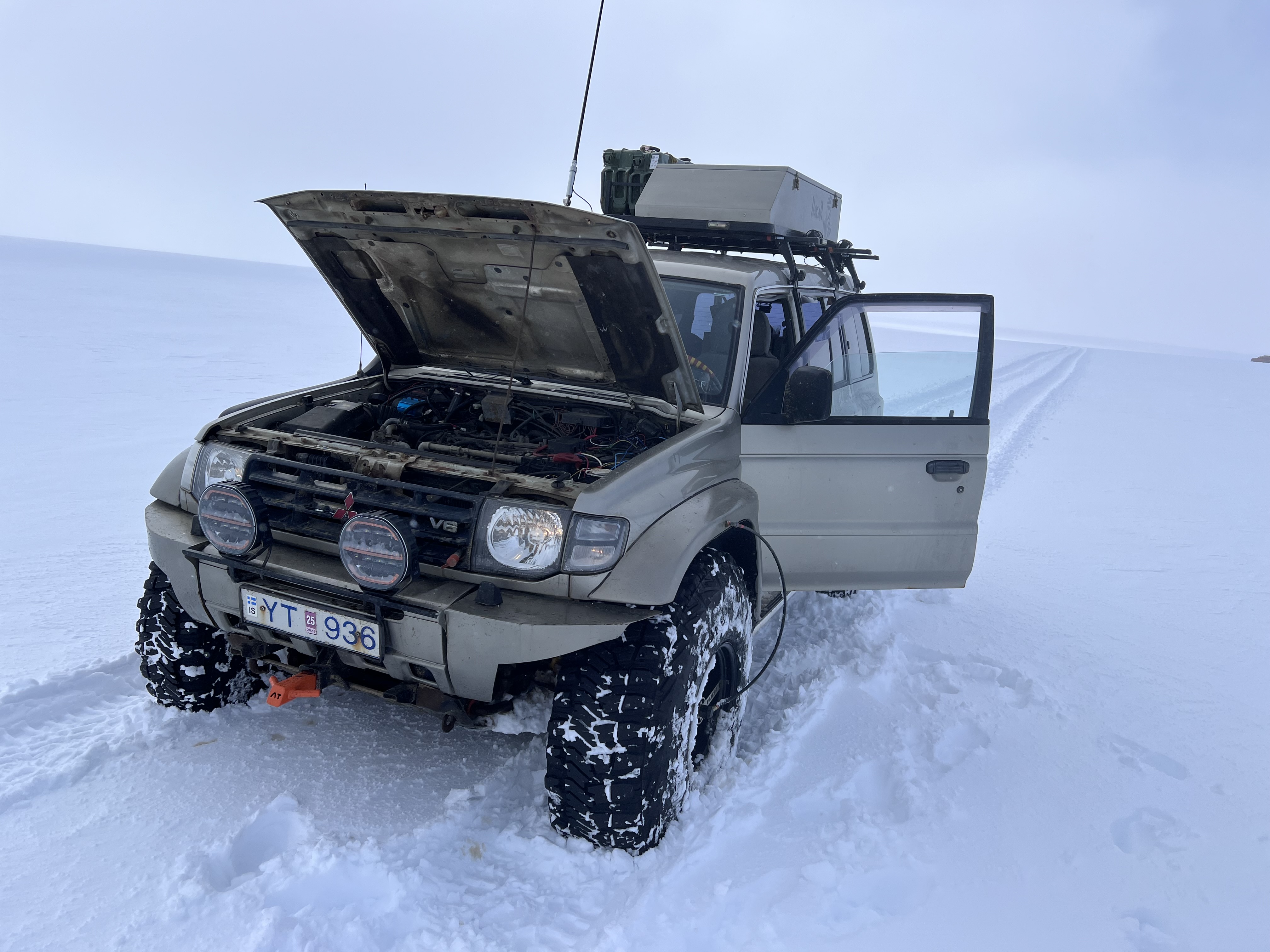

Jæja þá er búið að reyna bílinn á jökli án nokkurs vafa. Skráði mig í vorferð Útivistar þar sem planið var að vera fjóra daga á fjöllum. Það sem kannski stressaði mig dáldið mikið fyrir ferðina fyrir utan hræðsluna við að brjóta eitthvað var að verða uppiskroppa með bensín. Þannig að ég tók með mér um 80 lítra á dag sem kannski var svoldið vel í lagt.
Lagt var upp frá Smyrlabjörgum snemma að morgni og keyrt upp í Jöklasel og þaðan var haldið á jökul. Það var fremur blinnt í upphafi og því var keyrt rólega og í einni línu. Svo fór að birta til og þá fór hraðinn að aukast og menn (voru bara karlar bílstjórar) að auka hraðann. Það var þá sem fyrstu vandræðin byrjuðu en það var að bílinn fór að blikka A/T ljósinu og svo var ég að glíma við það ásamt því að vélin fór að hitna í dáldinn tíma. Sérstaklega þegar færðin fór að þyngjast er komið var norðar á jökulinn. Ég paufaðist þetta þó nokkuð ágætlega að mestu en þáði hjálp við að létta bílinn, einn ferðafélaginn tók nokkra bensínbrúsa fyrir mig og svo þegar færið var hvað þyngst þáði ég "andardrátt" (Egill á Öndinni [Patrol] dró mig). En yfir komst ég þó og við eyddum fallegu kvöldi í Snæfelli.
Morguninn eftir var lágskýjað og líklega um 5 stiga hiti. Í máli fararstjóra kom fram að þetta yrði erfitt færi og hugsanlega mjög þungt á jökli. Mun verra en daginn áður. Dagarnir þar á eftir litu ekki mikið betur út, jafnvel var minnst á að erfitt gæti verið að koma sér af jökli og í Jökulheima vegna leysinga. Flestir bílarnir í hópnum voru mun öflugri en minn og eftir samtal við fararstjóra tók ég þá ákvörðun að keyra bara niður á malbik frekar en að vera dragbítur á hópnum. Það að vera í spotta einhvern tíma var ekki það versta heldur var þetta hitavandamál mjög stressandi. Við kvöddum því hópinn sem ætlaði að prófa jökulinn seinna um daginn. Tókum svo bara 730km akstur heim! Af hópnum var það að frétta að þau náðu að klára ferðina, komust ekki í Kverkfjöll en skyggnið batnaði og því hefur ræst úr þessu hjá þeim. Smá svekk fyrir mig en talsverður lærdómur.
Lærdómurinn er sá að það var kannski fullbratt að fara í fjögurra daga ferð svona í fyrsta skiptið. Einnig var ég með ansi þungan bíl með allt þetta eldsneyti sem hrúgaðist allt á afturhásinguna. Þá var ég einnig að reyna að keyra of mikið í D þar sem að keyra í L þýddi að allt var á hæsta snúning. Hefði mátt nota 2 líka. Svo var ég stóran tíma ekki í meginförunum þannig að ég var dáldið mikið að brjóta mig niður úr förum eftir undanfarann (Öndin á 44 tommu Nokian). Á tíma fór ég svo of langt niður í þrýstingi þannig að það var orðið erfitt að stýra. Þannig að það var margt í mörgu.
Planið fyrir næsta vetur er því að setja auka kæli á skiptinguna og rafmagnsviftu á vatnskassann sem stýrt er með takka inn í bíl. Svo verður prófuð einhver helgarferð þegar daginn fer að stytta og hvíta stöffið birtist aftur.
