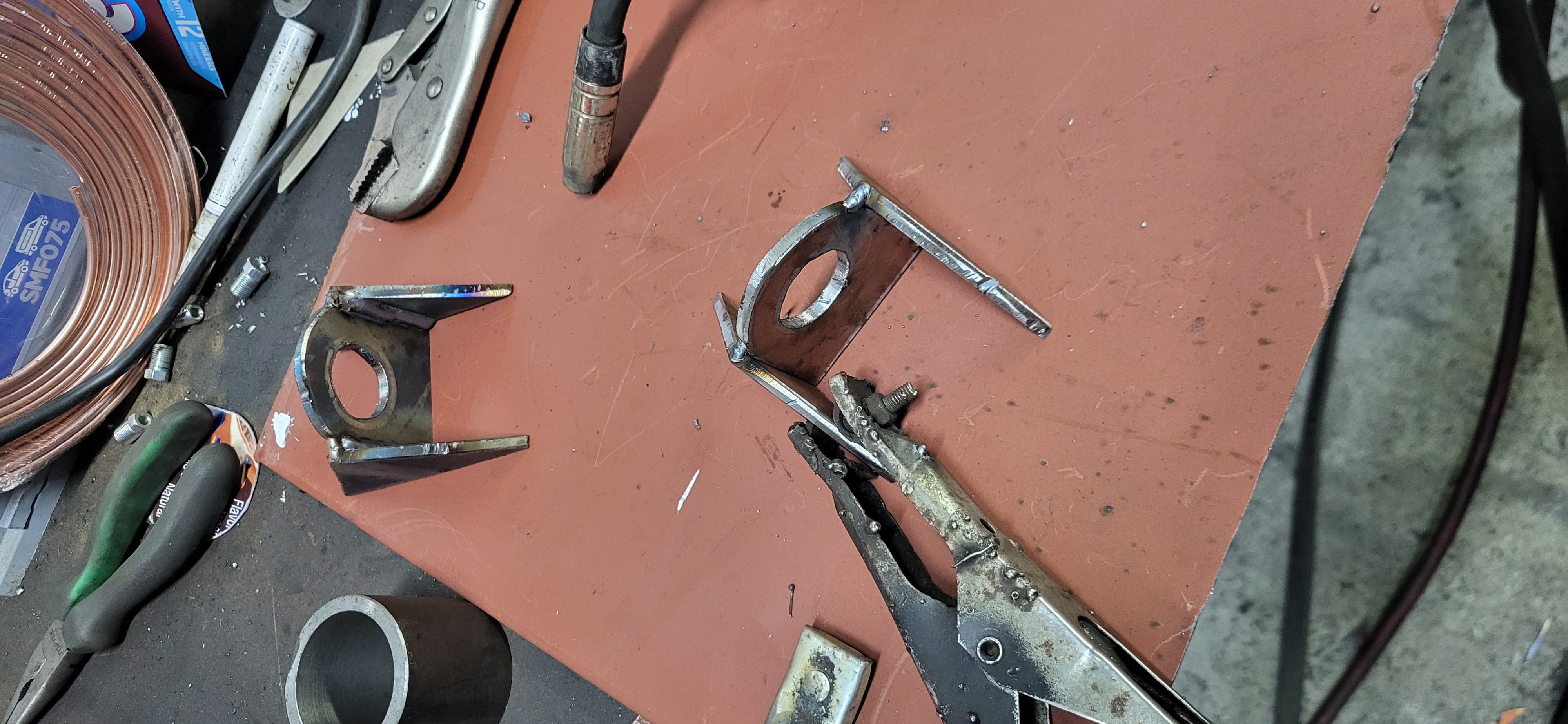

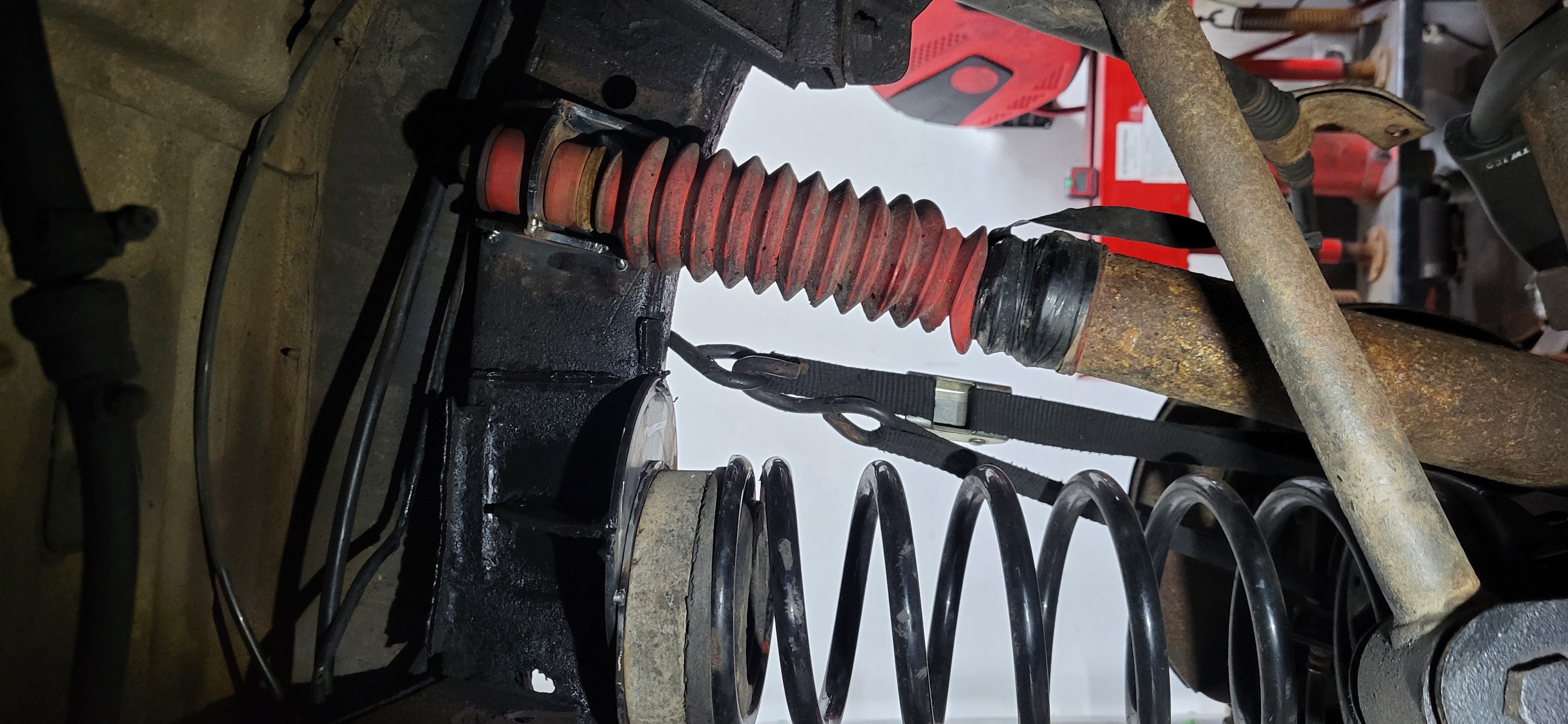

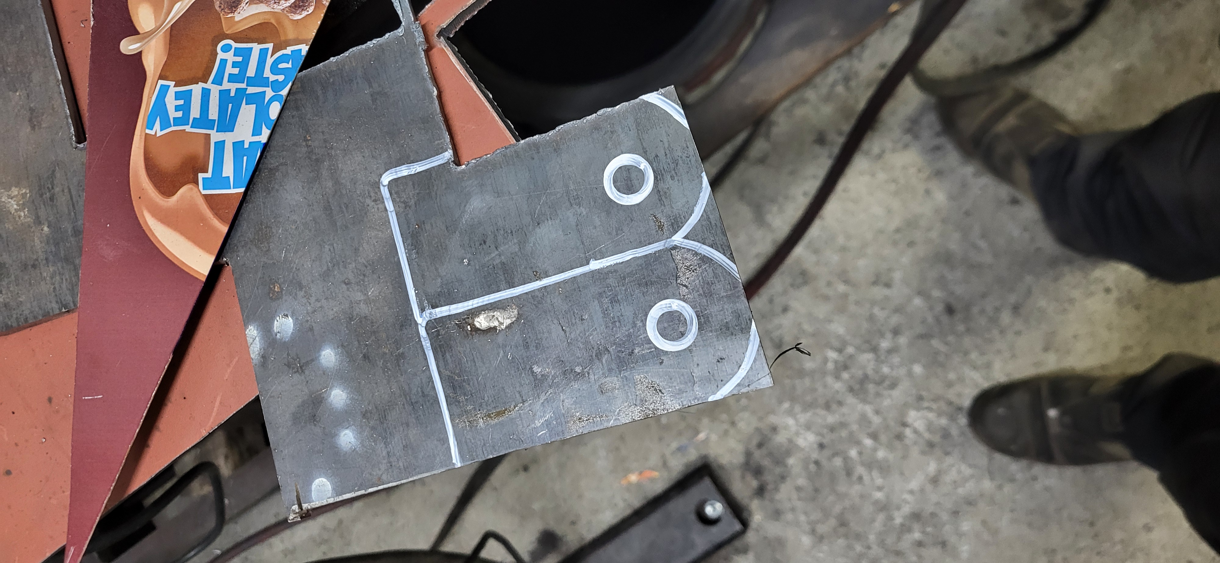

Mjatlast áfram, fann stað fyrir demparana og byrjaður að styrkja skástífuvasann

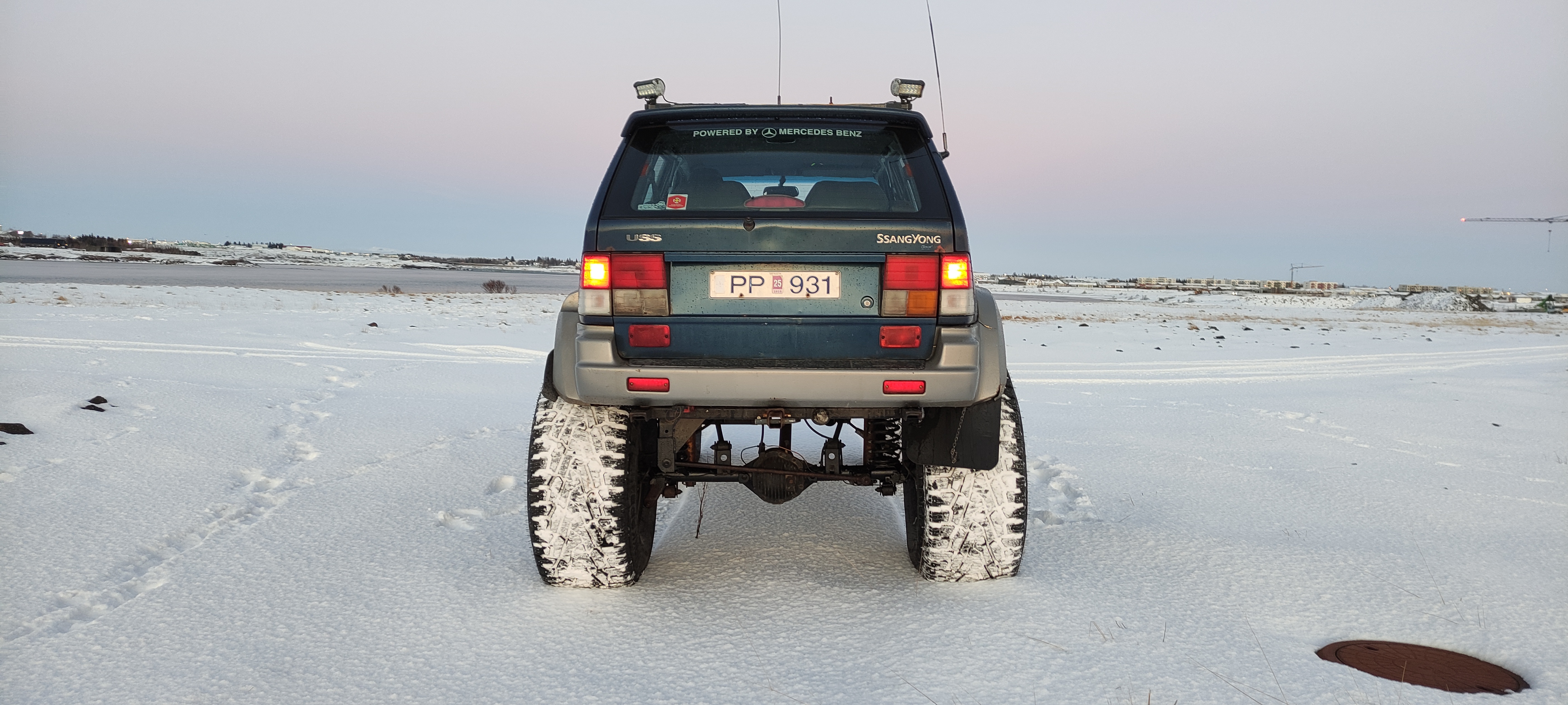

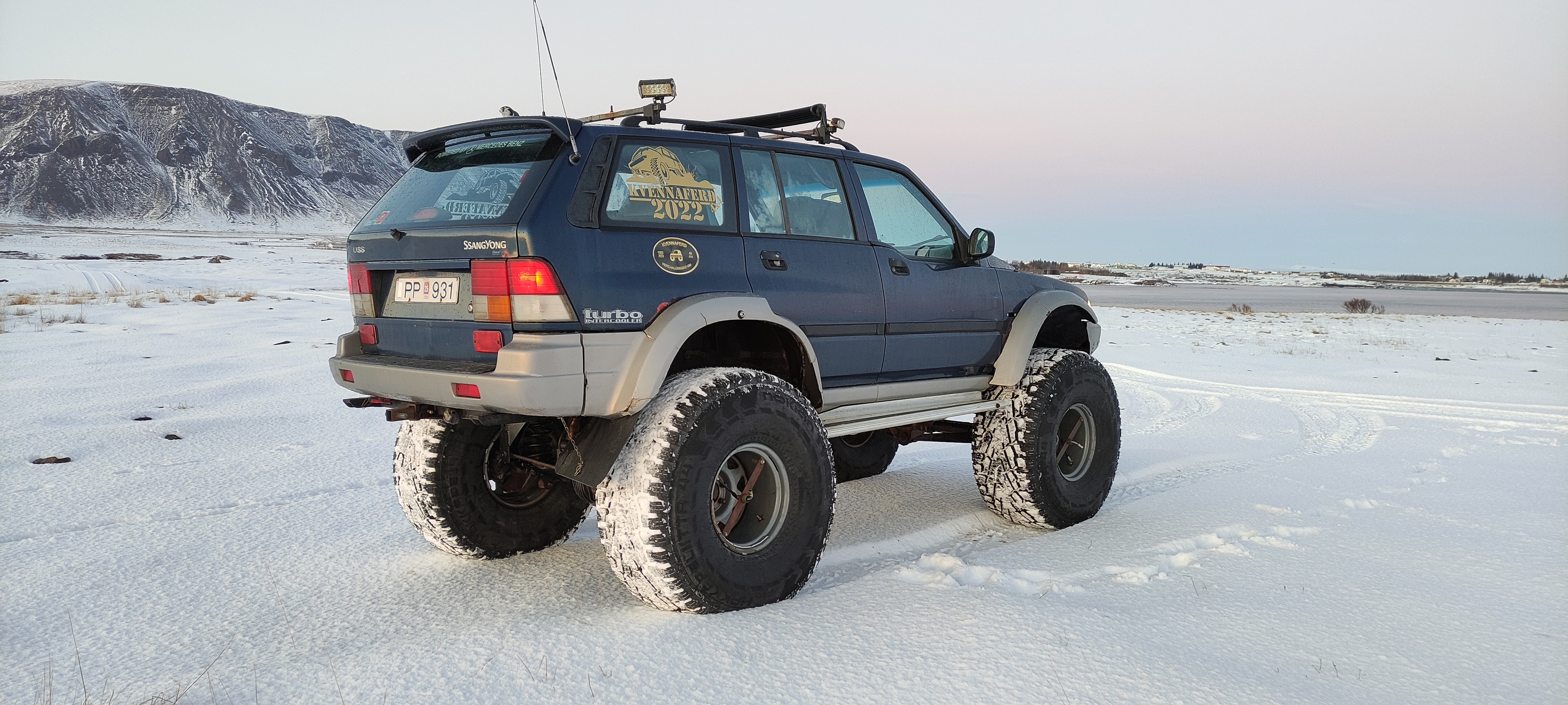

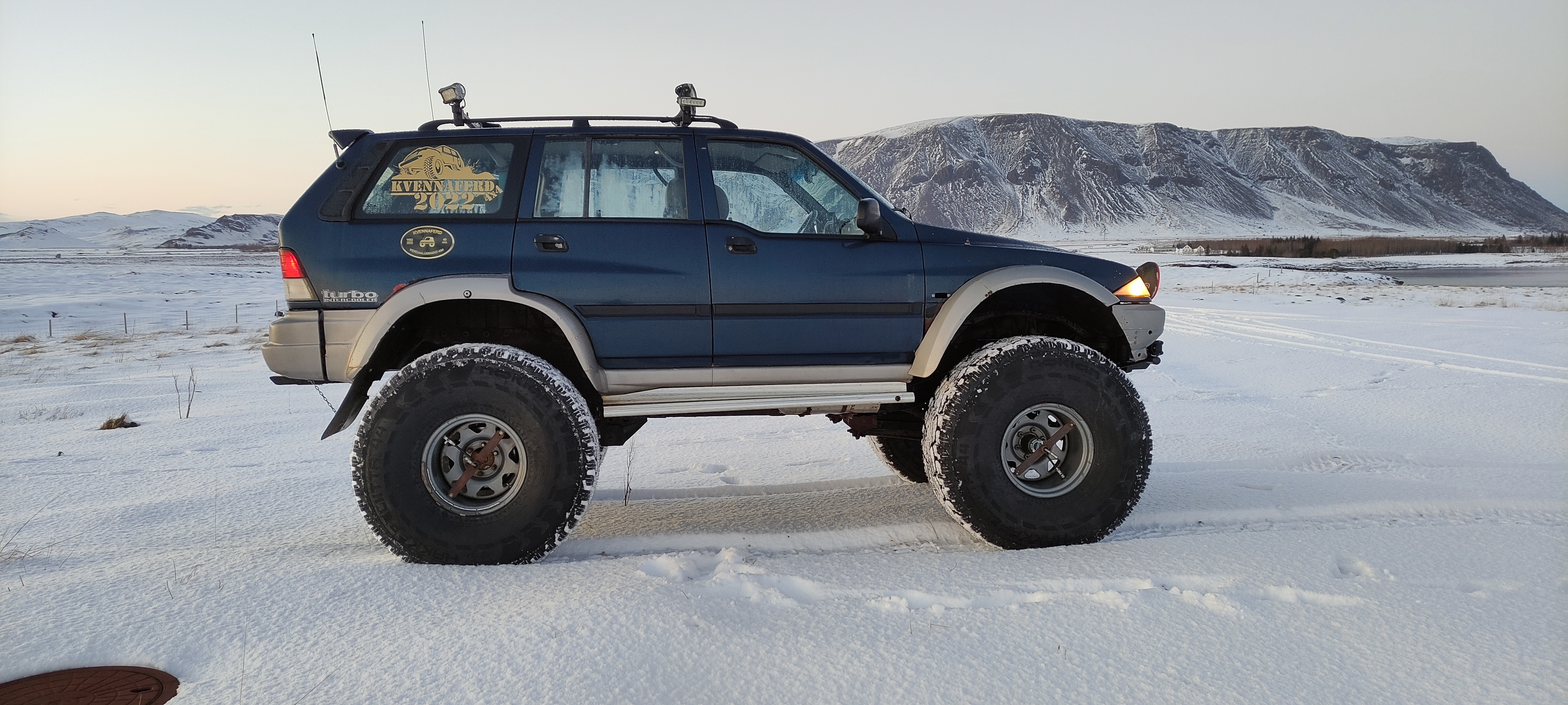

Þá kom að því, bíllinn klár hvað þetta varðar, er mjög ánægður með útkomuna, svo neyddist ég til að endurnýja dekkin líka svona fyrst það var komið pláss fyrir þau.

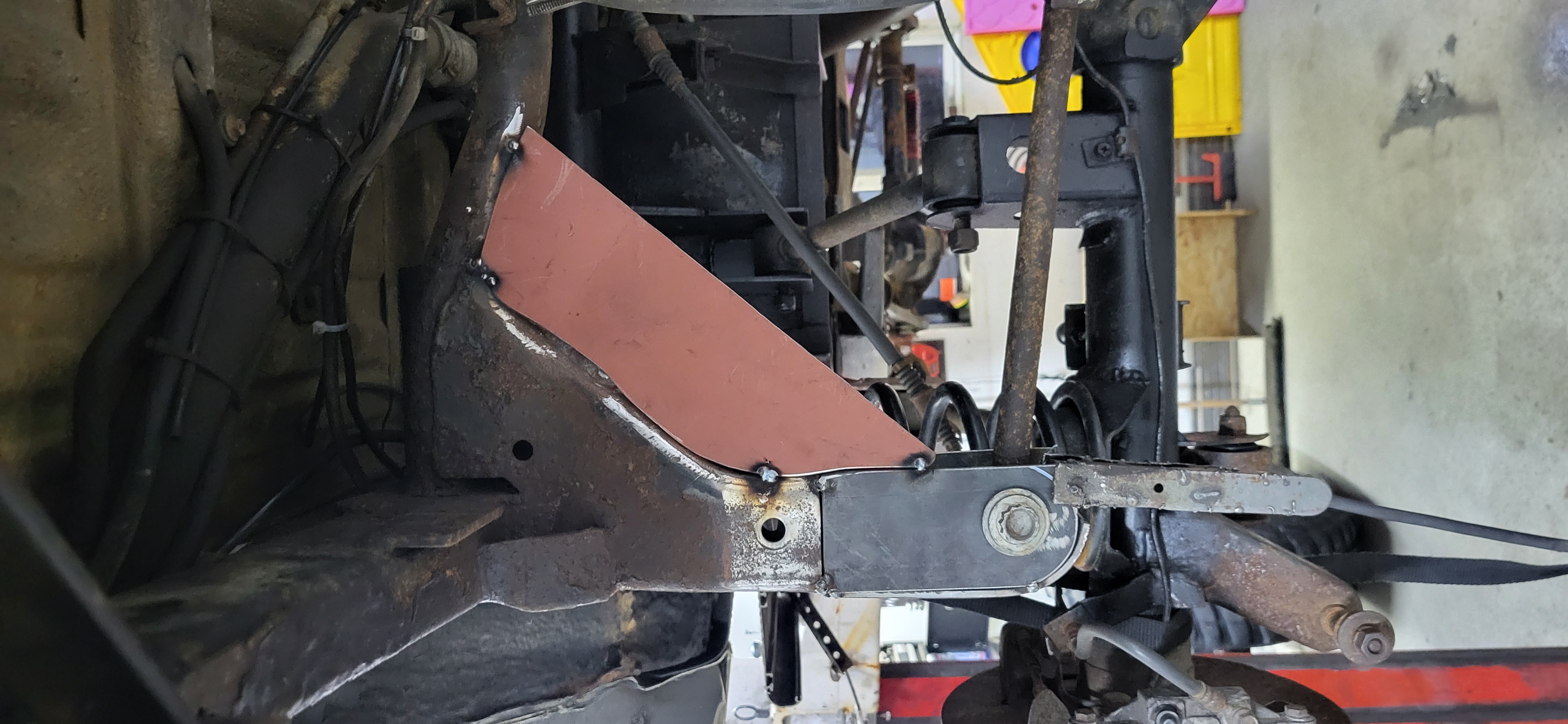

Þurfti að snúa liðhúsunum til að leiðrétta spindilhallann, og það auðvitað vatt uppá sig, breyting á skástífu og gormasætum ofl, enn þetta er allt að koma.

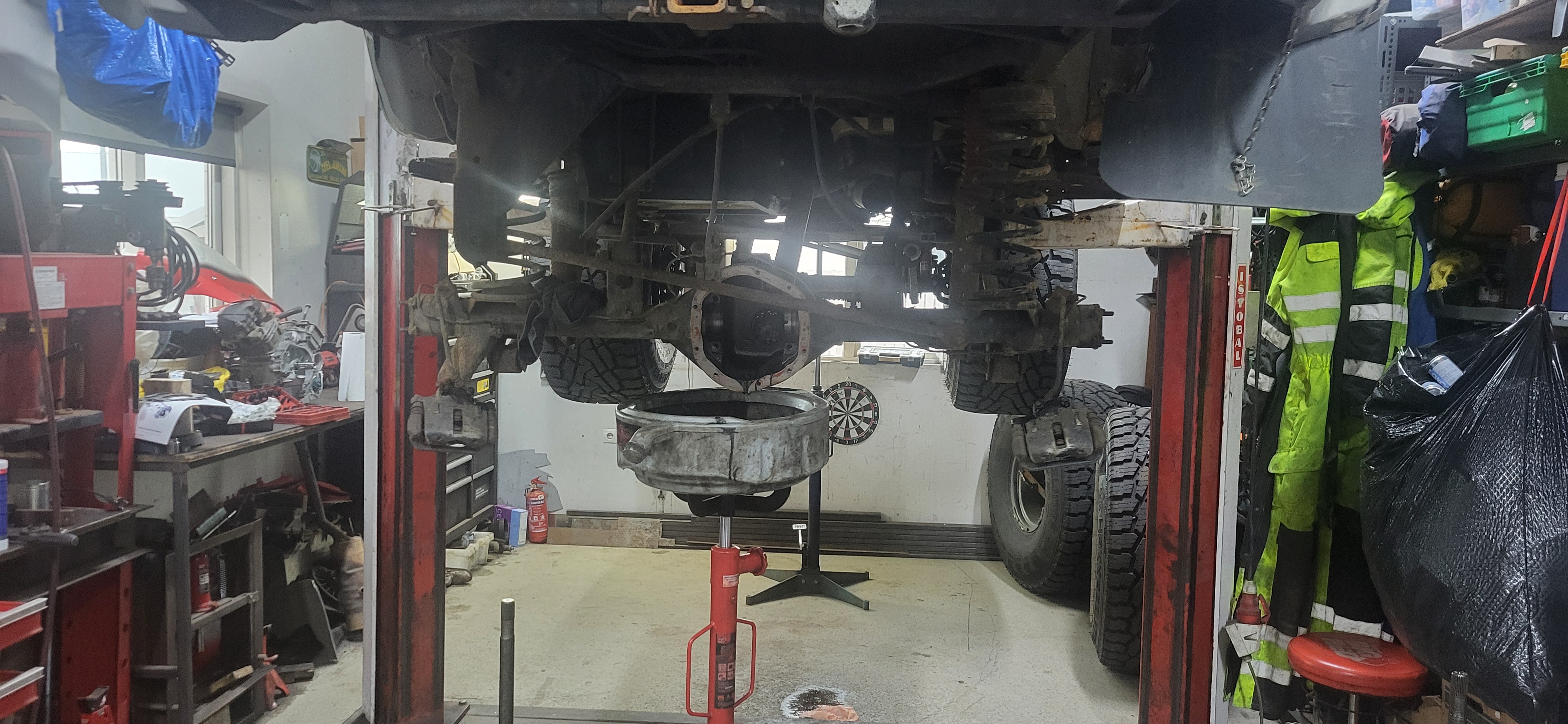

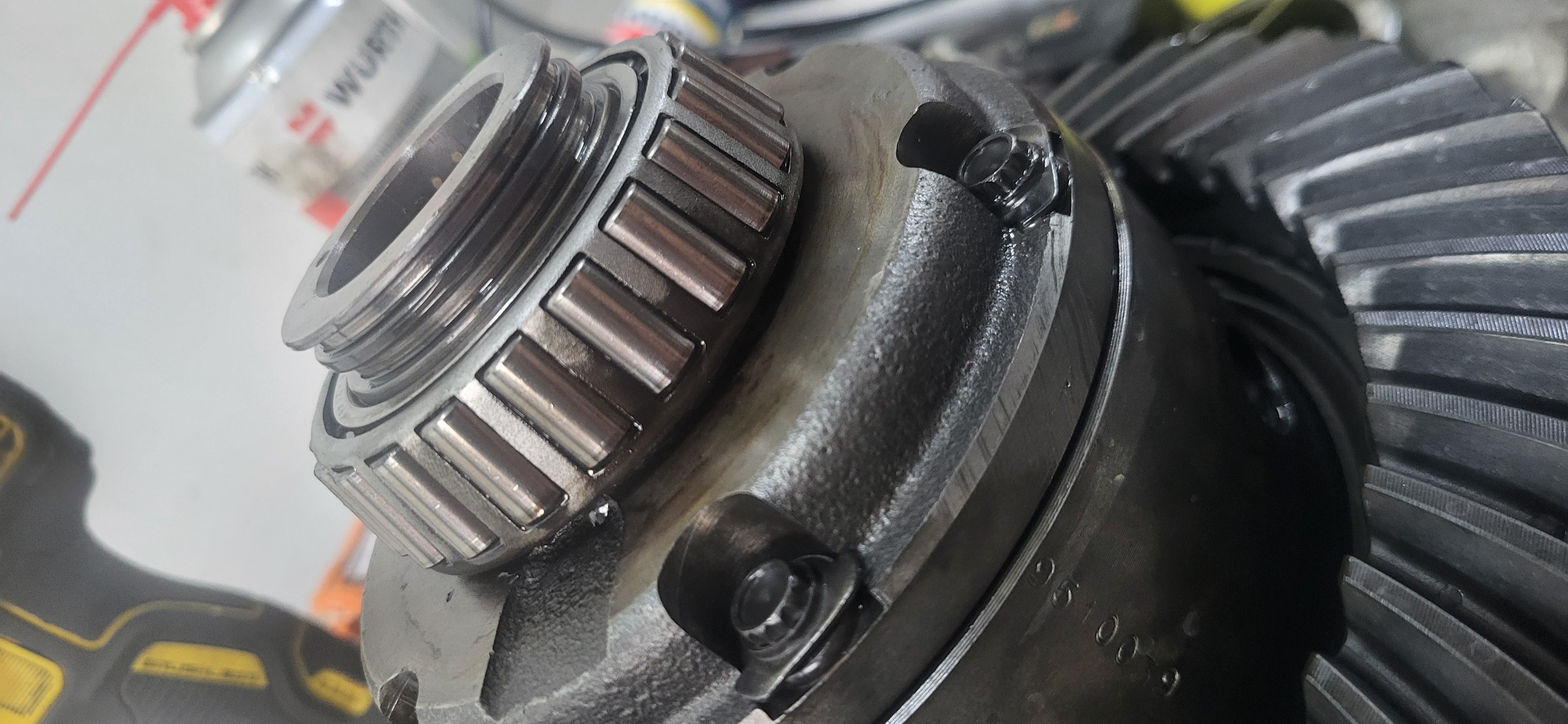

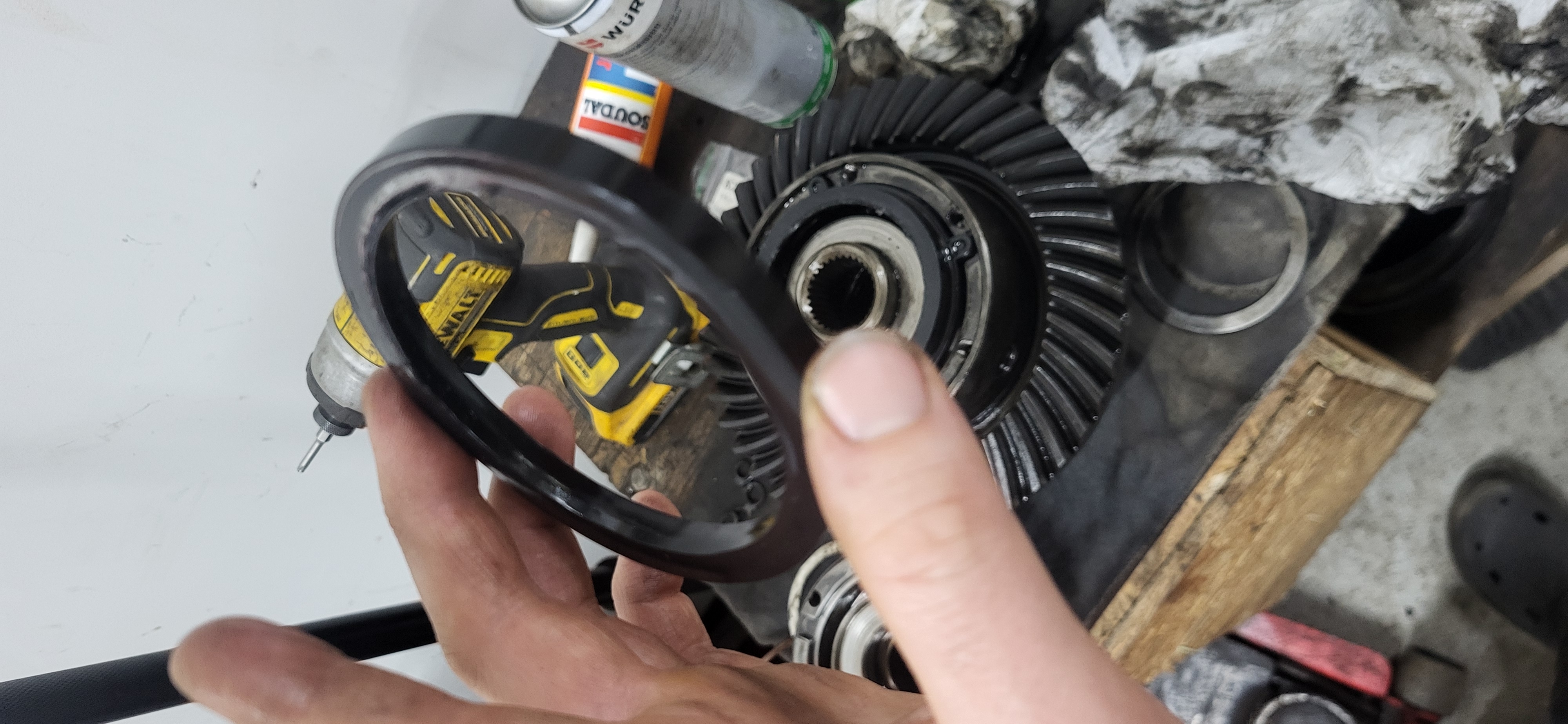

Áfram heldur gleðin, fór að leka öxulpakkdós að aftan svo ég ákvað að nýta tækifærið og reyna koma lásnum í lag hjá mér að aftan, þarf að ûtvega mér nýjan "stimpil" í lásinn, hann míglekur.
