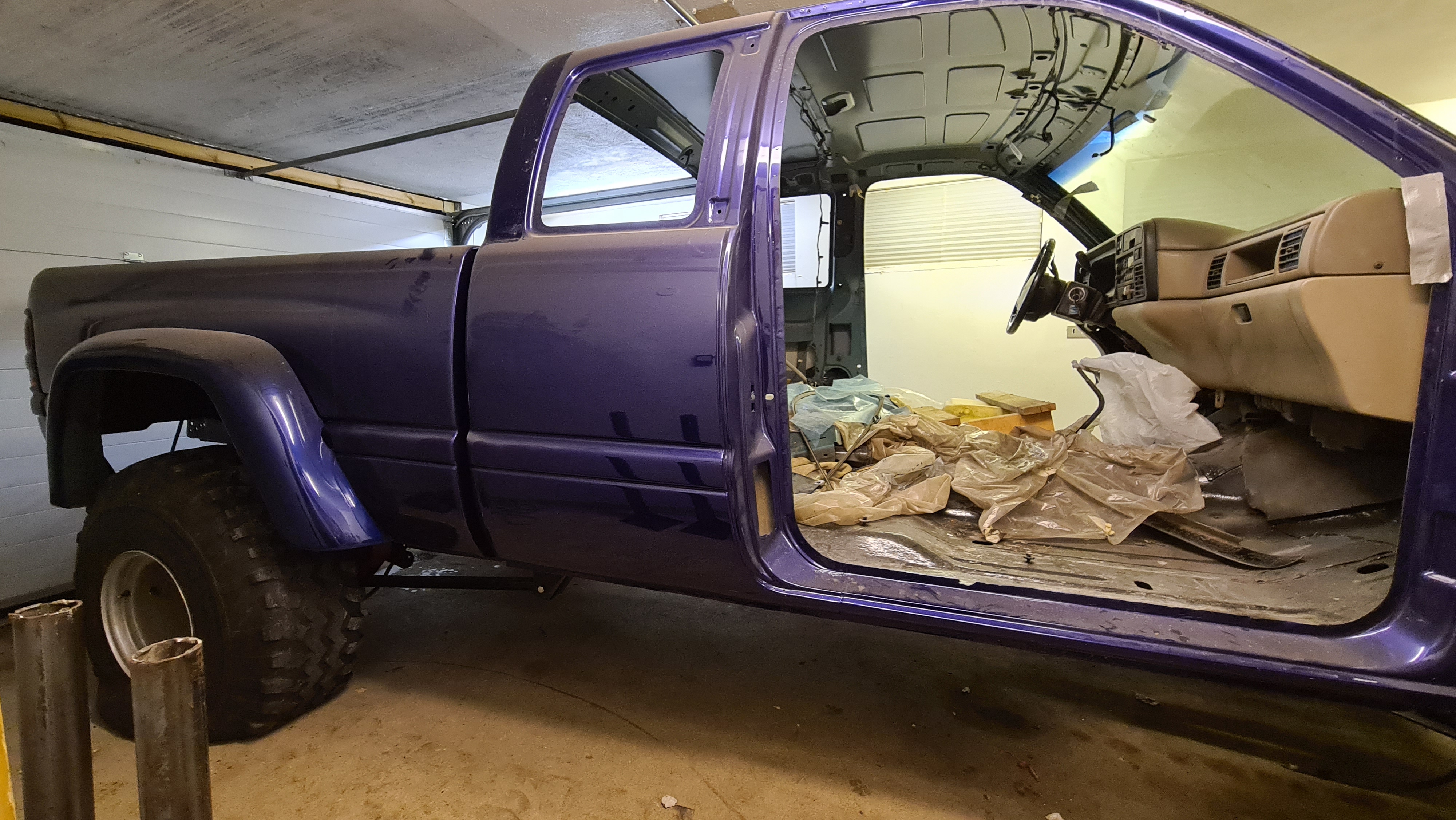

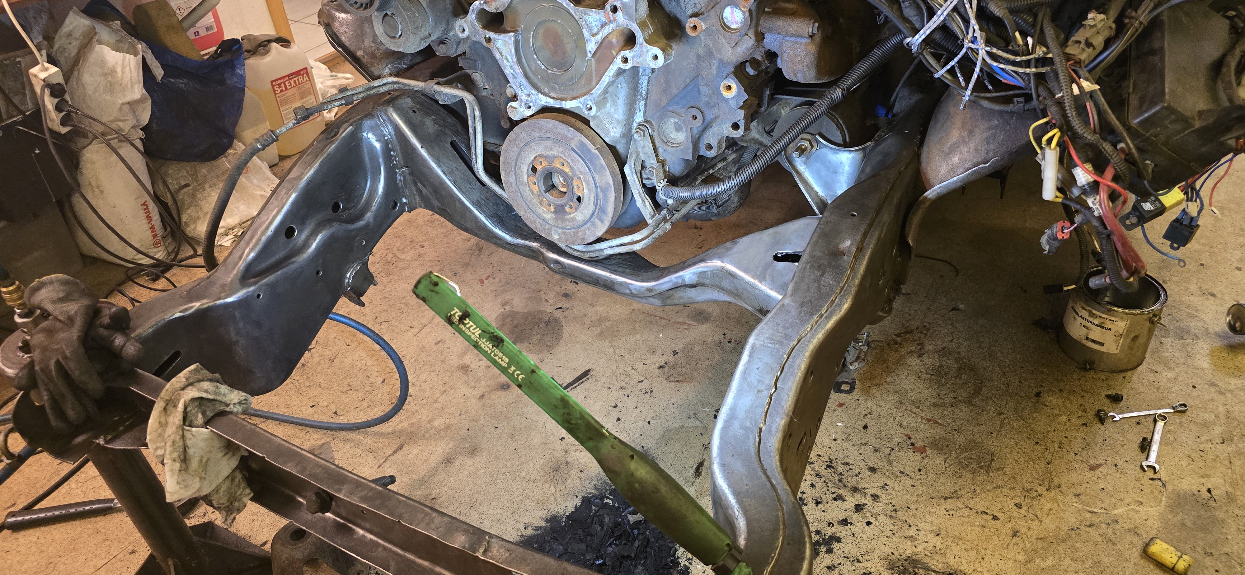

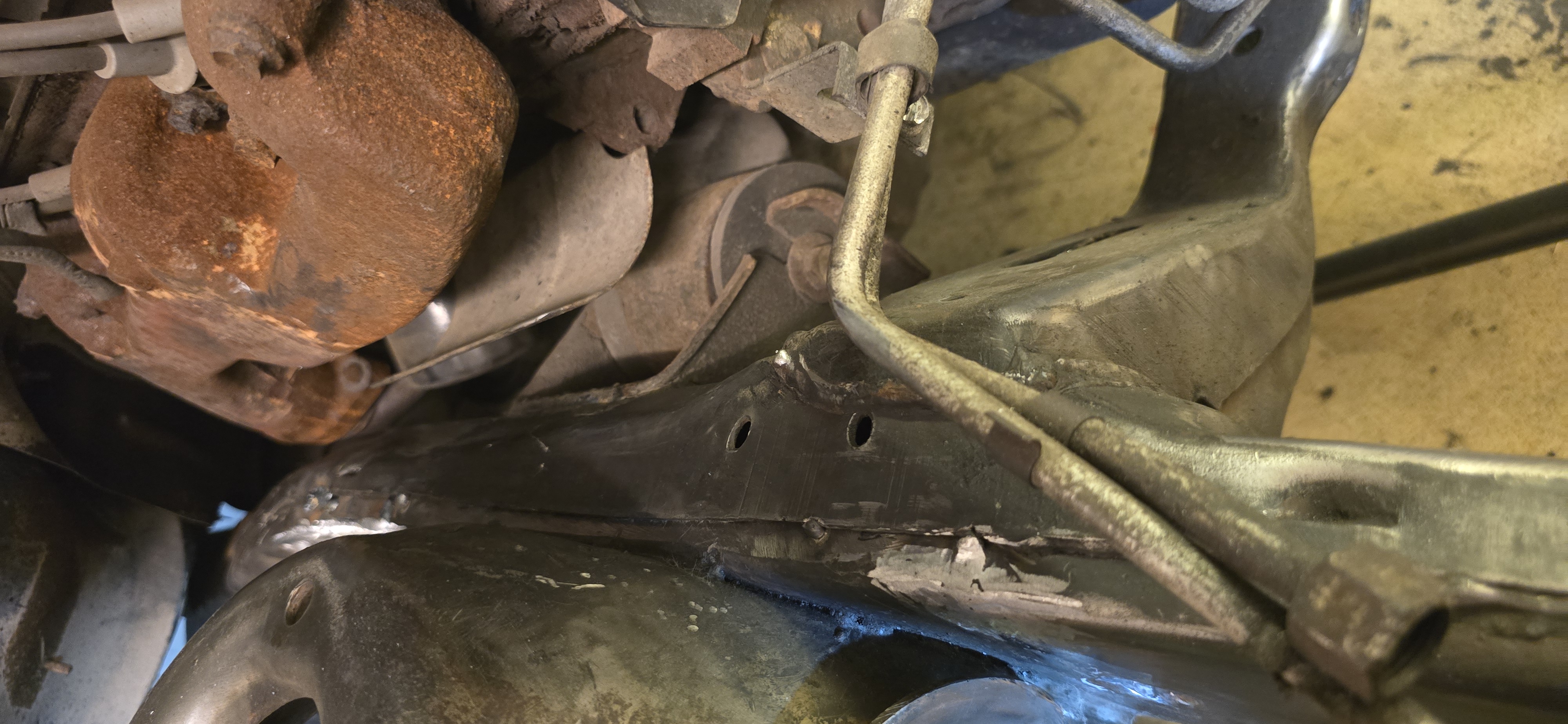

nokkuð góður dagur að baki í dag.
það er allur stýrisbúnaður eins og hann leggur sig kominn úr. og það fer ekki einn einasti hlutur af honum aftur í
hásing farin undan og fjöðrun auðvitað í leiðini
allt farið framan af mótor.
byrjaður að skafa helvítis tektildrulluna af. sem fer sérlega vel í nýmálaða gólfið hjá mér

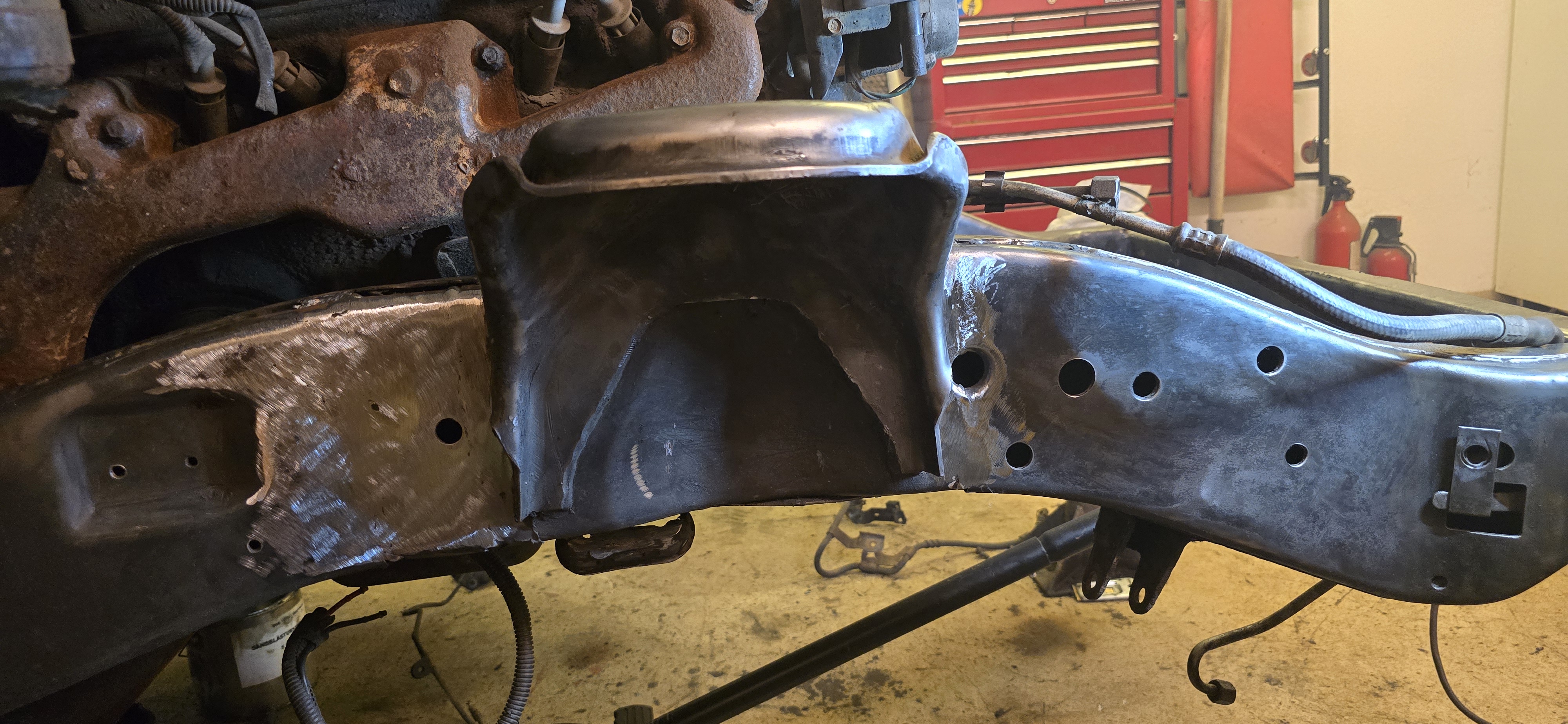

það er skemmd í honum grindin á stað sem er alþekkt að þeir fari. það sást ekki utan frá en hún hefur tærst svo innanfrá að efnisþykktin er orðin sáralítil. grindin í þessum bílum er lokuð ca frá aftari enda hússins og frammúr. sker þetta úr og bæti
akkurat á þessum sama stað er þekkt að þeir eiga til að flexa grindarbitunum þegar mikið gengur á. þannig að það þarf hvort sem er að endurhugsa þetta svæði eitthvað.
- 20200503_000411.jpg (3.64 MiB) Viewed 31817 times
- 20200503_000512.jpg (4.98 MiB) Viewed 31817 times

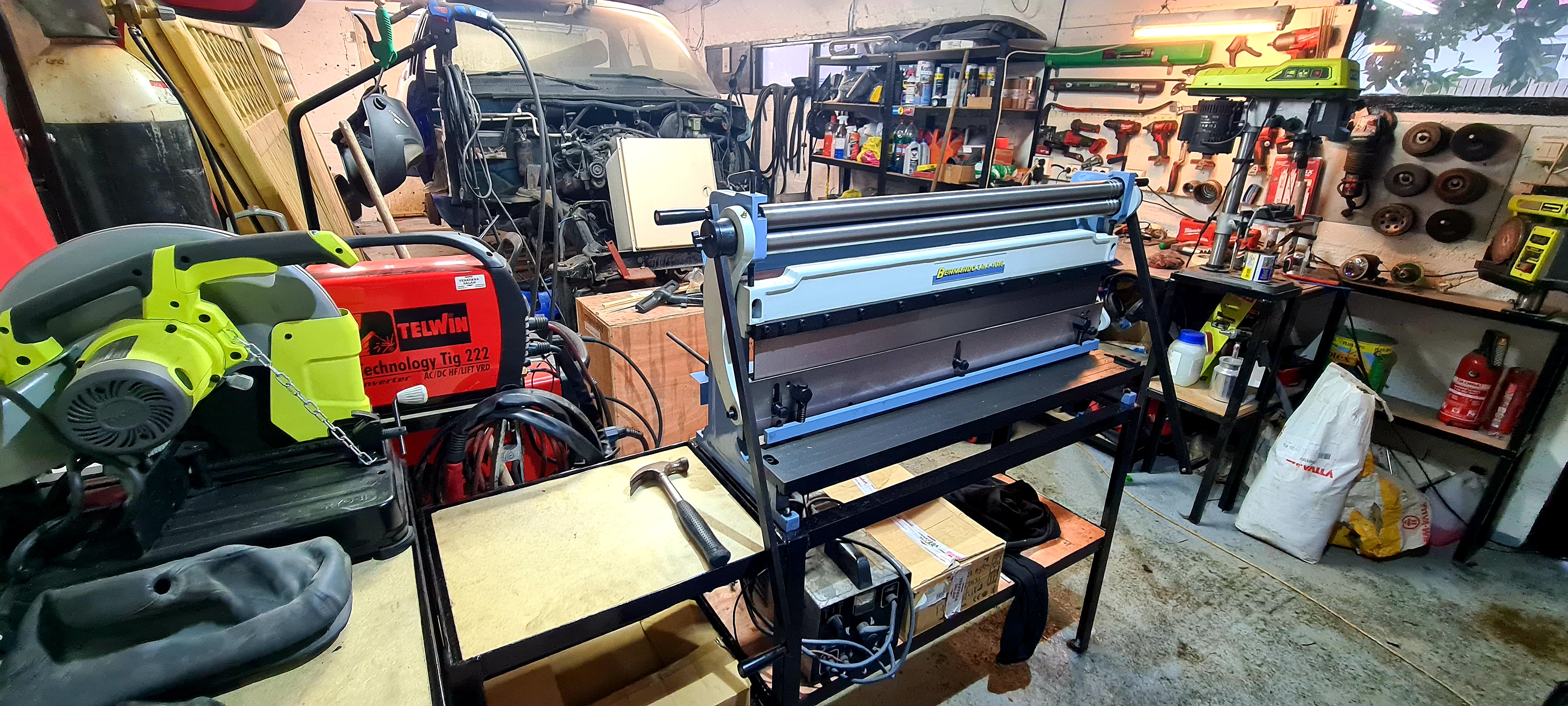

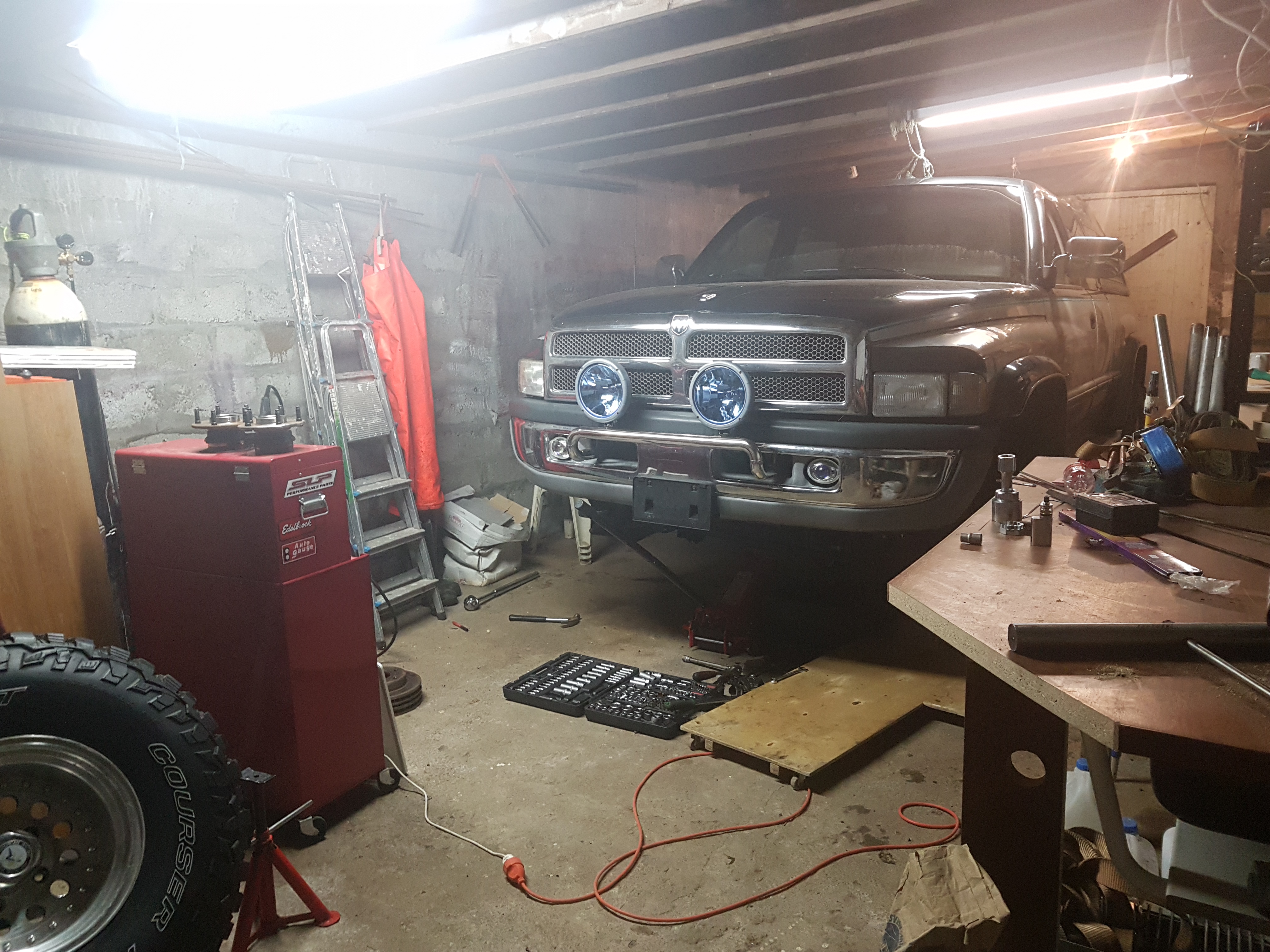

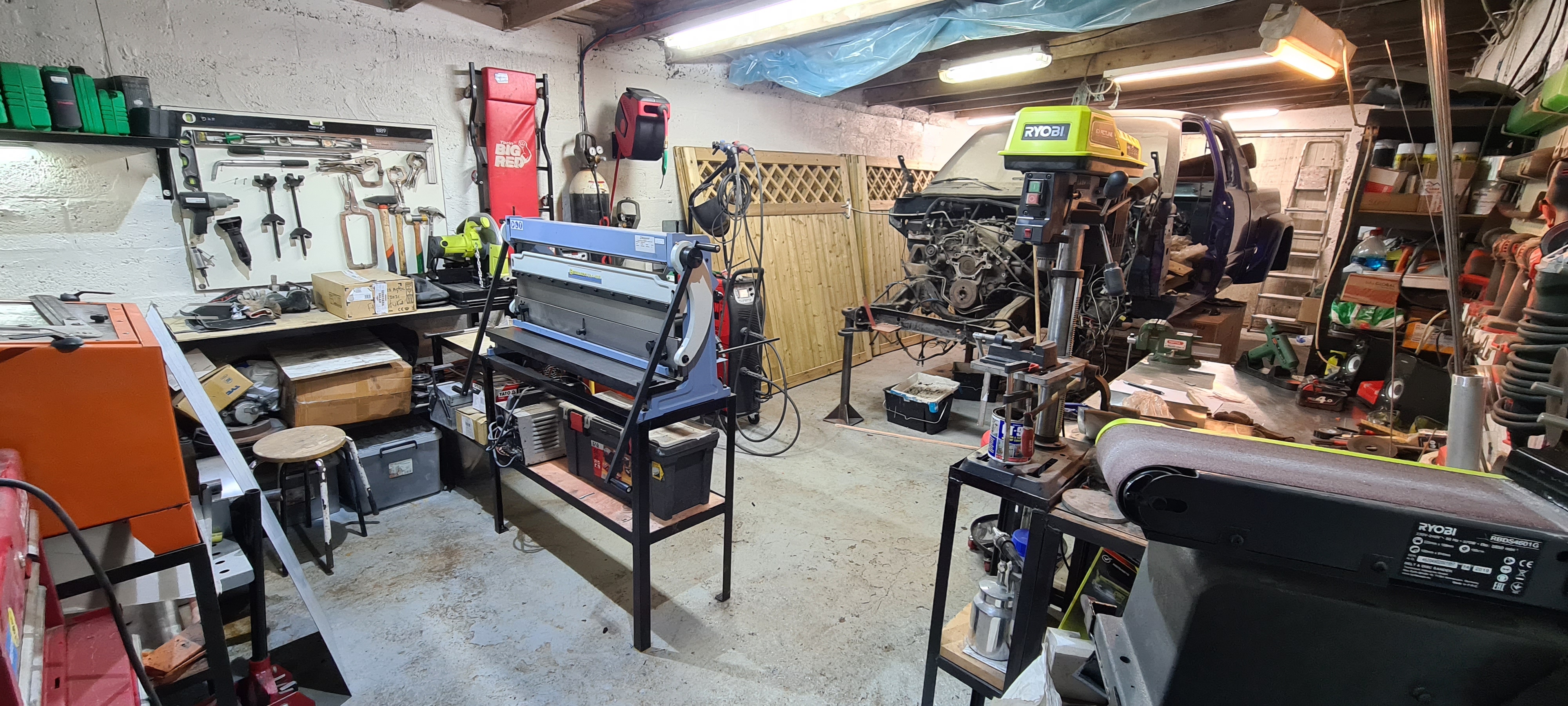

og kannski aðeins meira inn á okkar línu (bílakalla) þá hef ég haldið áfram að reyna græja mér almennilega vinnuaðstöðu í þessum skúr mínum. og er búinn að bæta hinum ýmsu tækjum og tólum við. AC/DC tig suðu. járnkúttara. stærðarinnar beygjuvél sem er einnig klippur og vals og flr
þannig að nú get ég orðið soðið allt nema kannski kartöflur og hrísgrjón í skúrnum, ásamt því að beygja og valsa blikk og flr
svo var kominn tími á að fara snýta hinum pallbílnum á heimilinu, en hann var orðinn frekar illa haldinn af krabba. hornin á húsinu alveg farin og gólfið í pallinum sömuleiðis. þannig að það var fengið annan pall á hann, hornstykin á húsið, fékk í hann skiptingu sem skemmdist svo á leiðini til mín ásamt allskonar slithlutum. þannig að éǵ neyðist til að sinna honum aðeins áður en ég kemst aftur í raminn.
við bílinn hef ég nú lítið gert nema að máta frambrettin á hann. en mig er fyrir löngu farið að klæja í puttana að halda áfram með hann. það gerist vonandi með kólnandi veðri.
en það sem ég vildi sagt hafa var nú svosum ekki merkilegt.
en mér til nokkurar undrunar, en ánægju líka þá eru ansi margir farnir að spurja mig hvað sé nú eiginlega að frétta. af hverju það komi engin update?
það eru greinilega ennþá ansi margir sem lesa þetta spjall, og ég tók eftir því þegar ég fór hringinn í sumar að það voru ansi margir að fylgjast með. því menn þekktu fjölskyldubílin úr ferðaleiknum og voru að heilsa mér og spurja út í verkefnið á förnum vegi hingað og þangað um landið. sem var auðvitað gaman af
þeim og auðvitað sjálfum mér... og kannski ekki síst konuni (djók) til mikilla vonbrigða, þá er nú ekki mikið að frétta. þetta sumarið hefur eins og flest sumur síðan ég ég flutti vestur og greip bílinn með mér á leiðini, farið í áframhaldandi viðgerðir og bætingar á heimilinu.

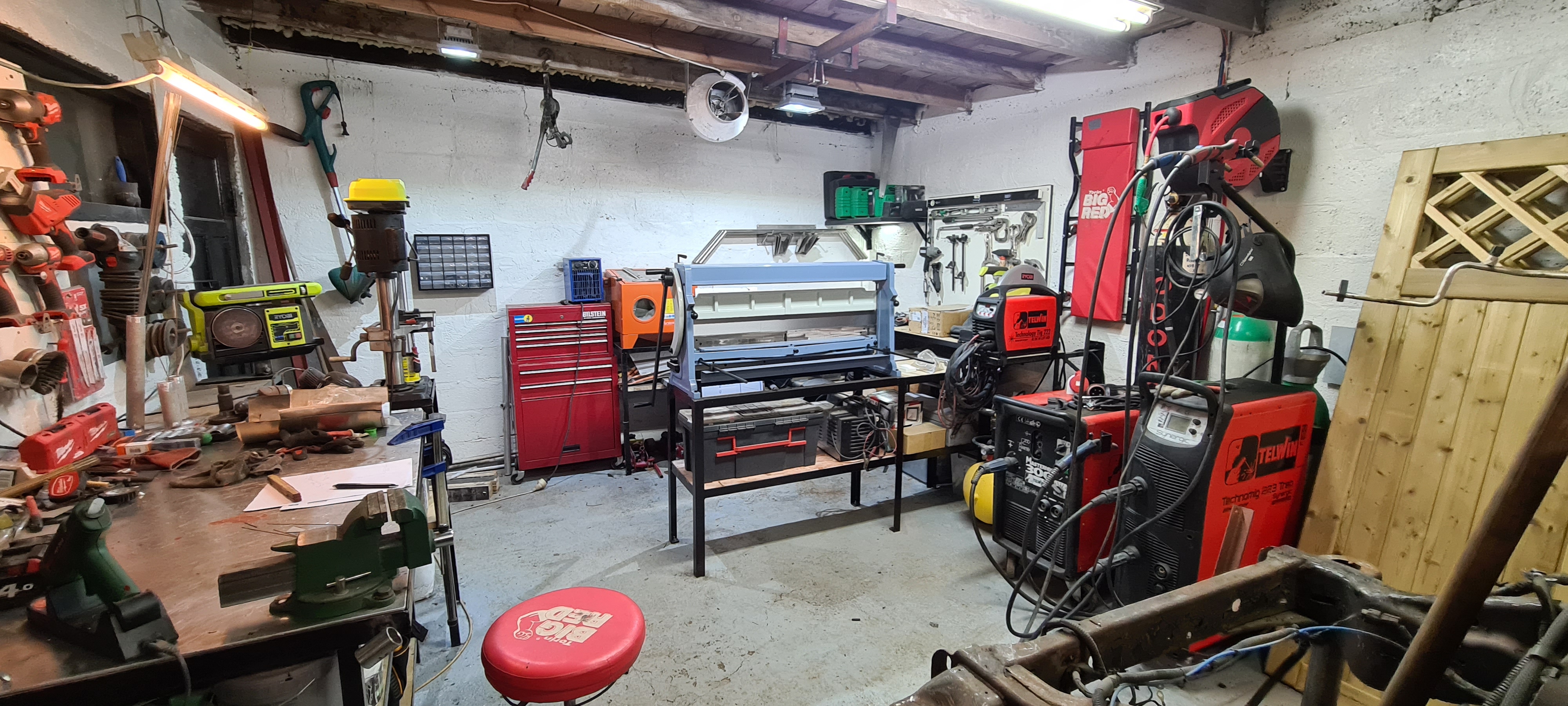

Þetta er orðið ansi laglegt verkstæði þarna hjá þér... engin spurning að þarna eiga spennandi hlutir eftir að gerast!
Re: Gamall Ram, fulla ferð!
það er a.m.k nokkuð gaman að sjá hvernig þetta hefur breyst síðan ég byrjaði að vinna í bílnum. en skúrinn og bíllinn hafa þróast í sameiningu í gegn um þetta

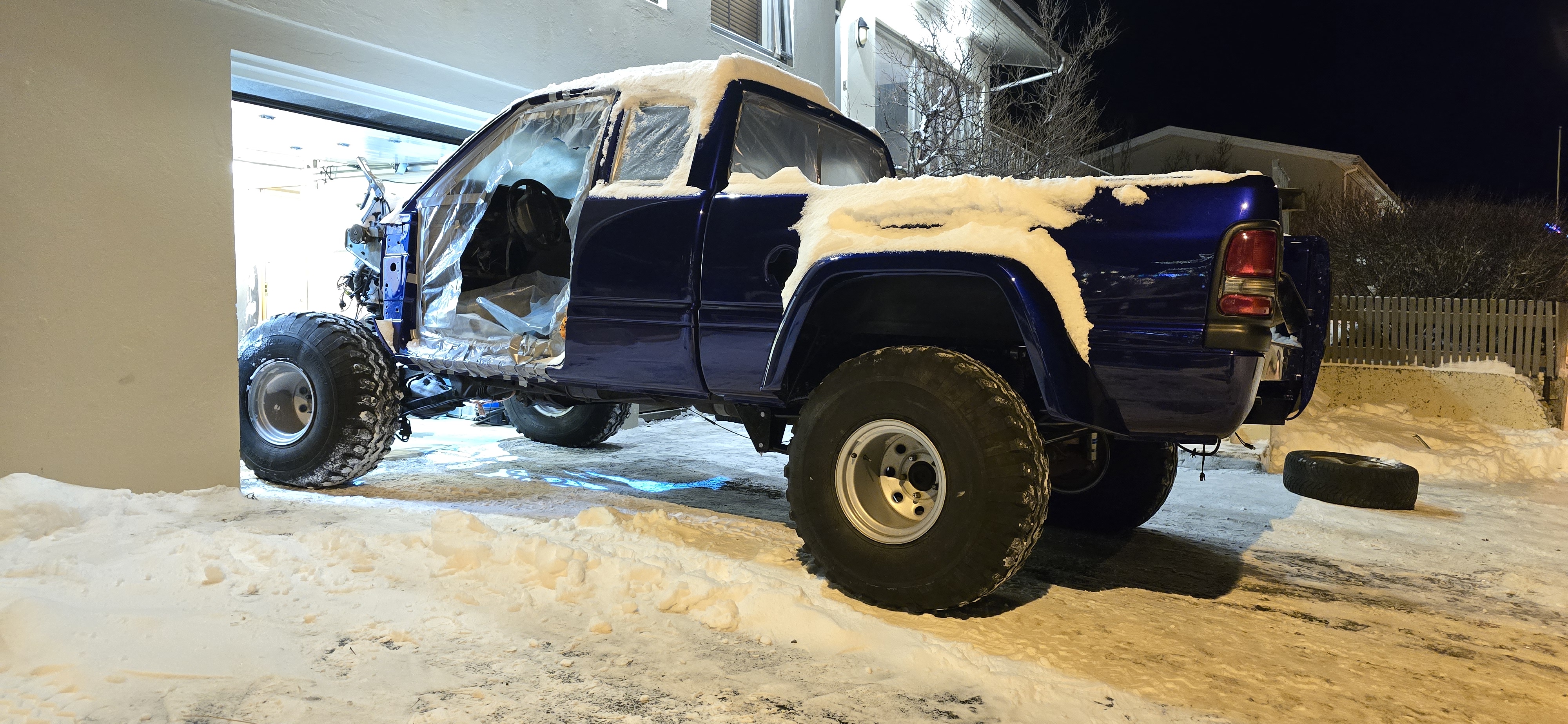

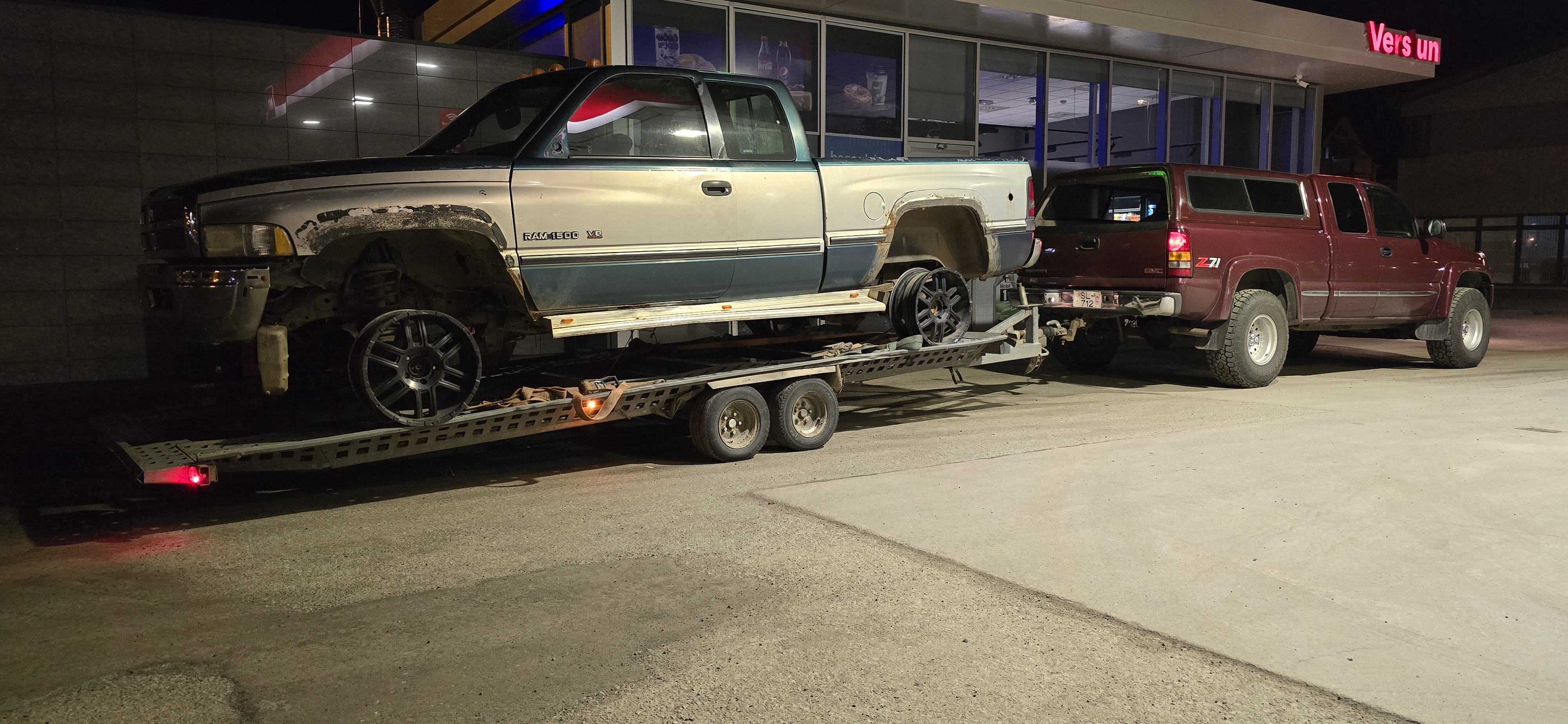

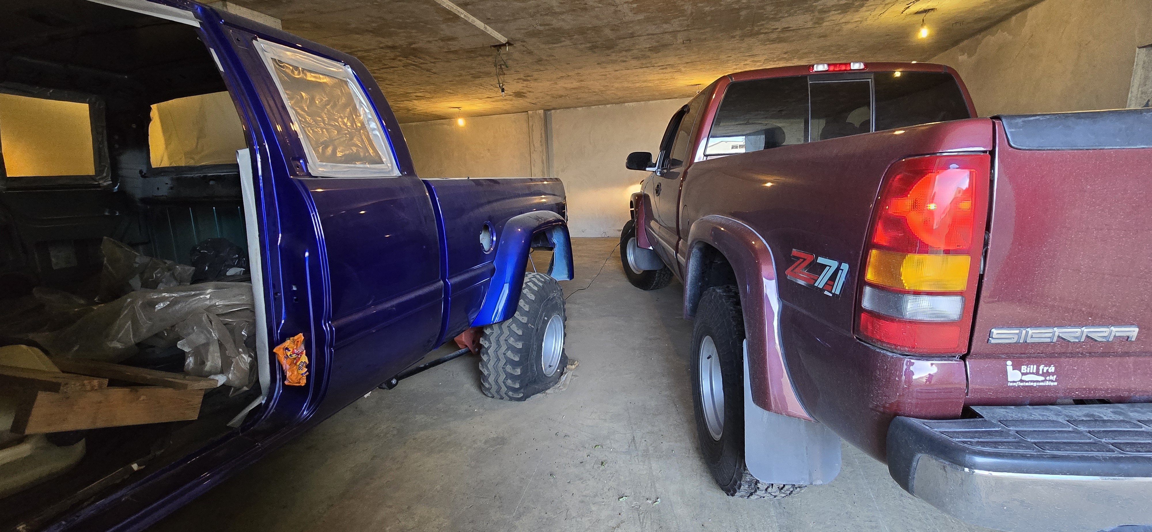

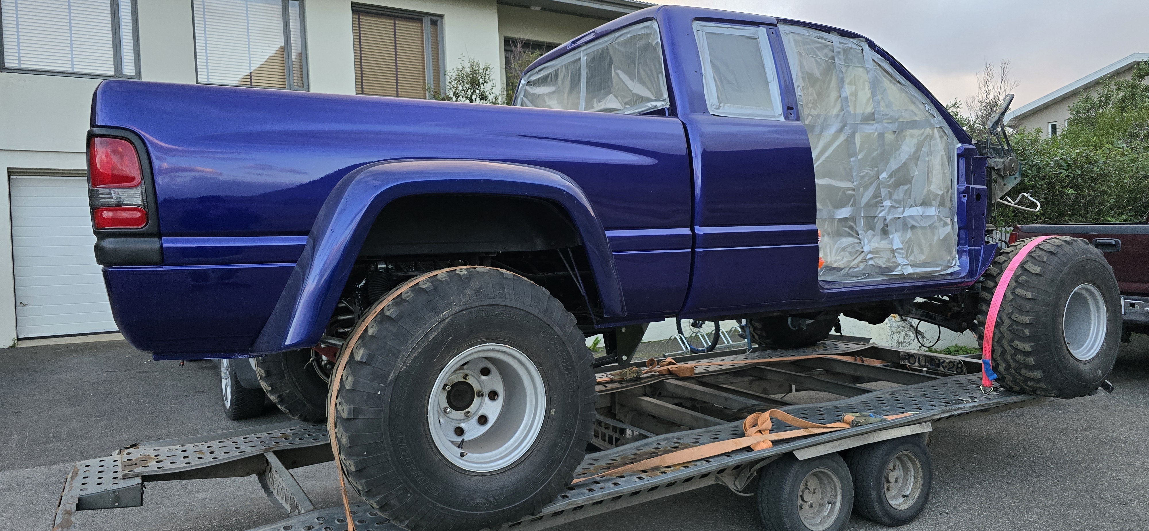

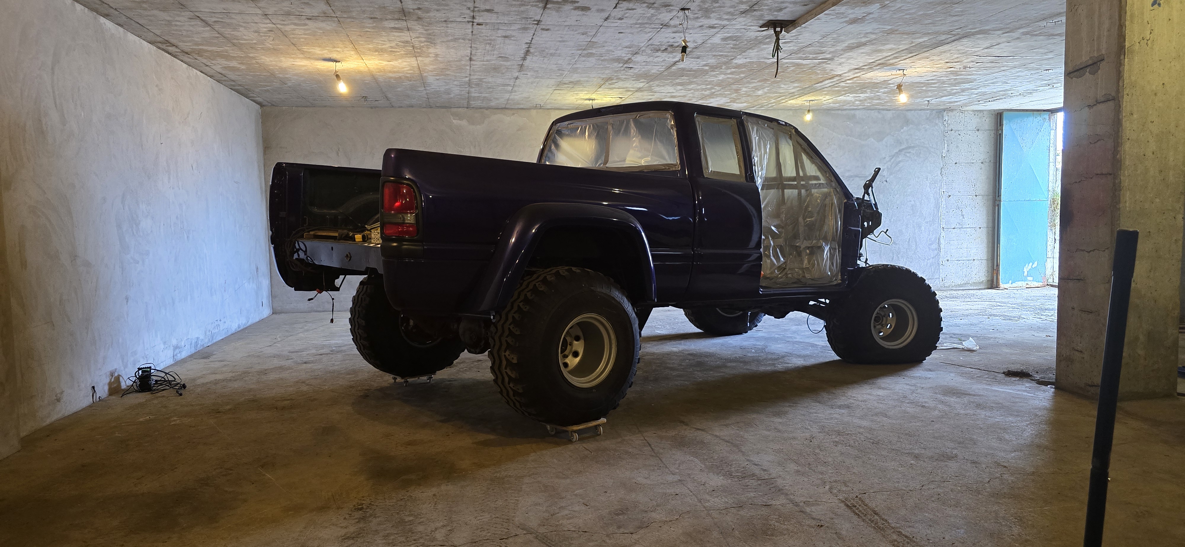

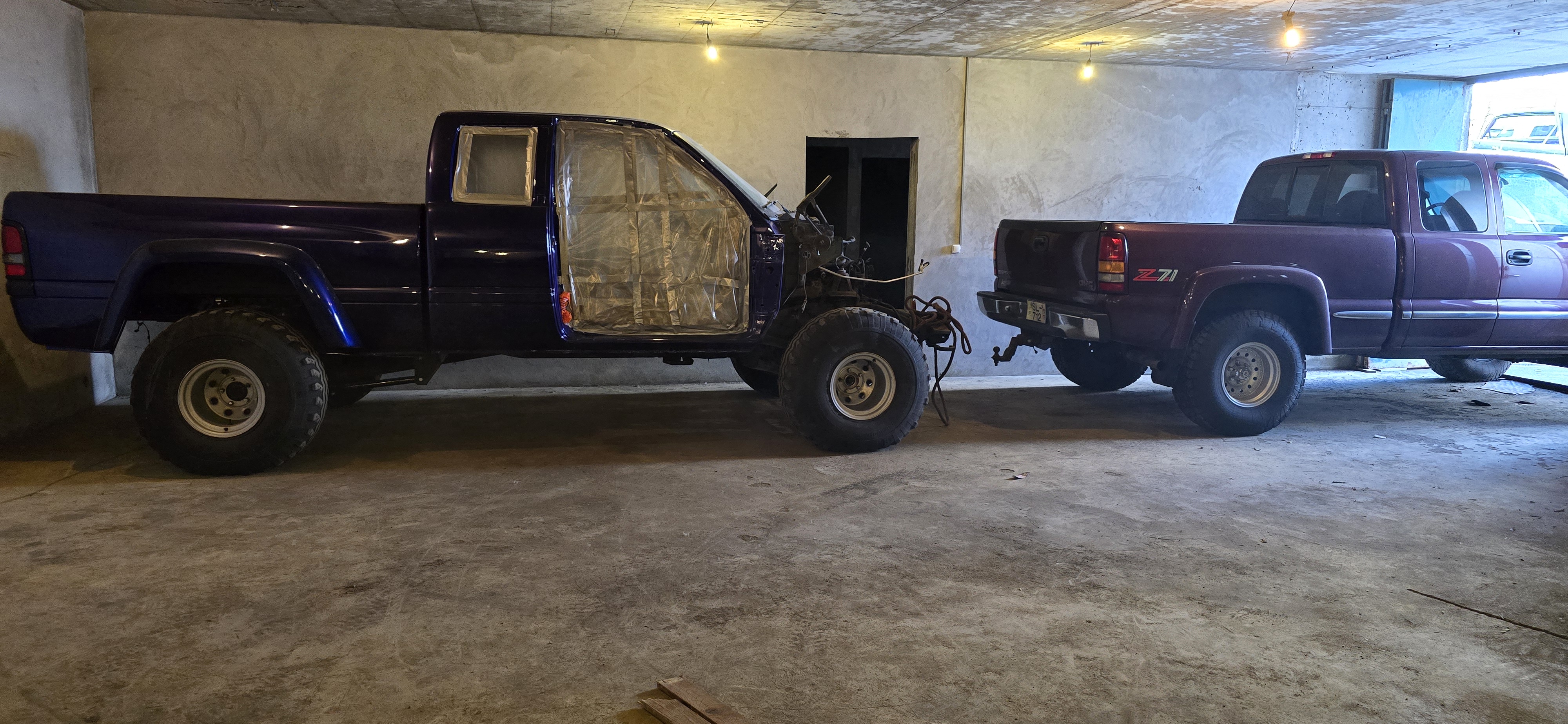

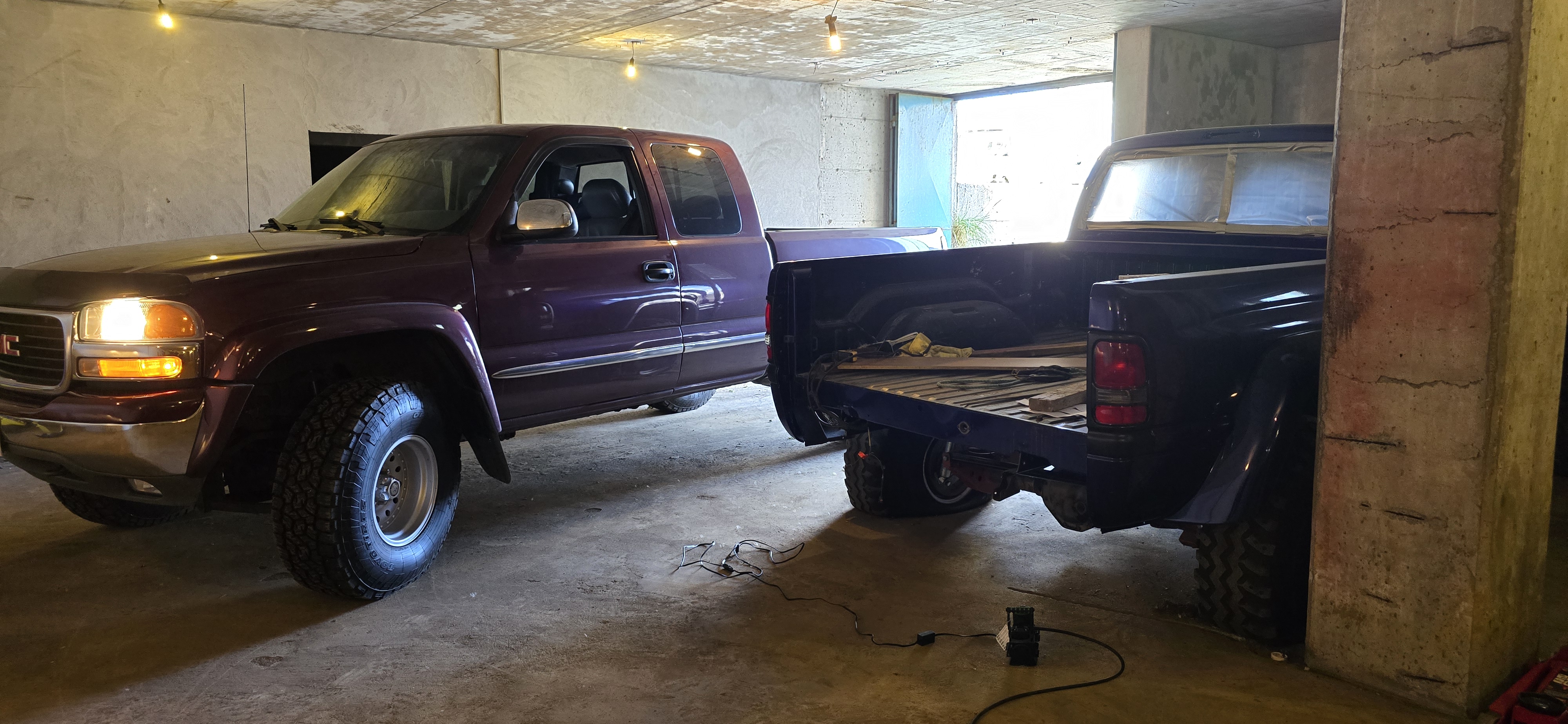

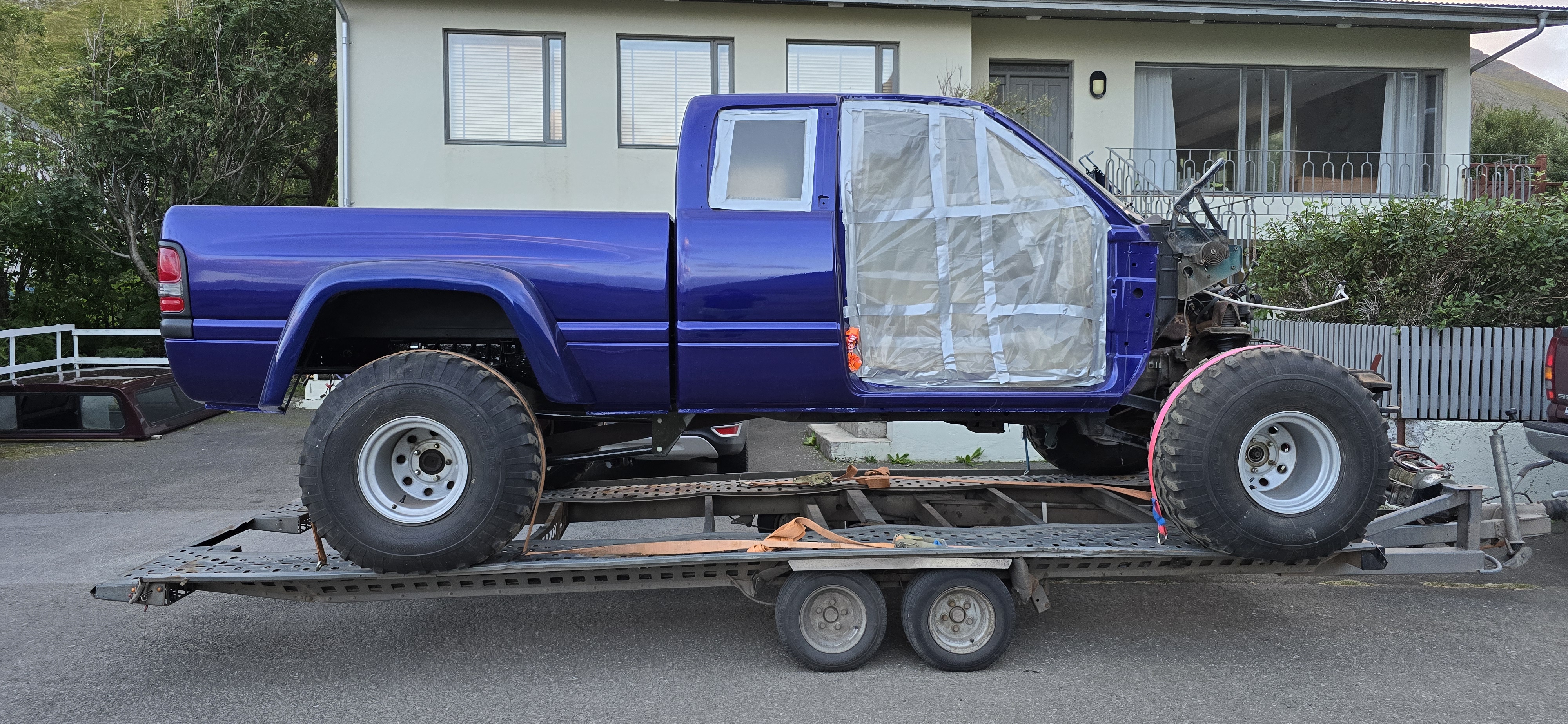

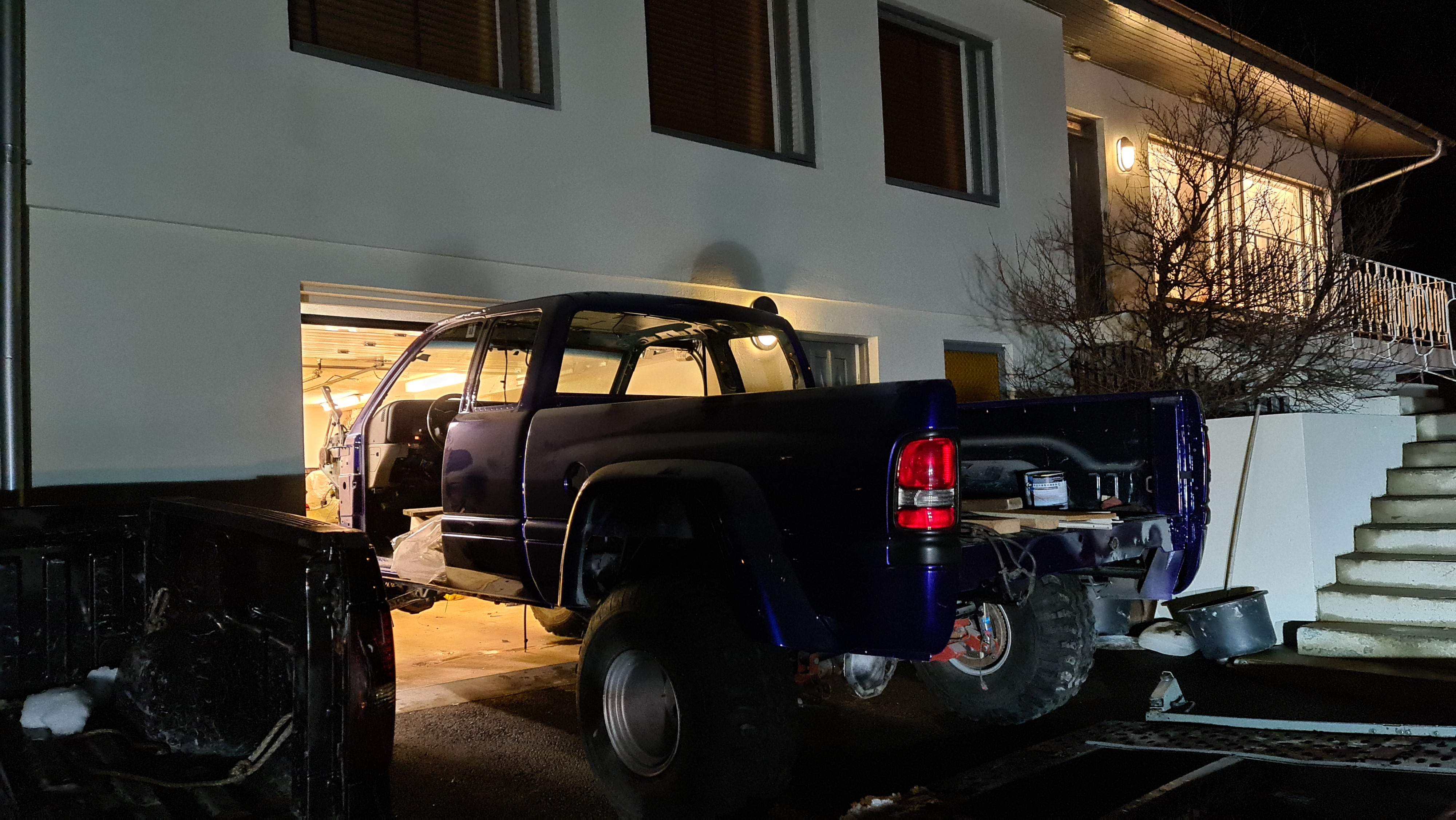

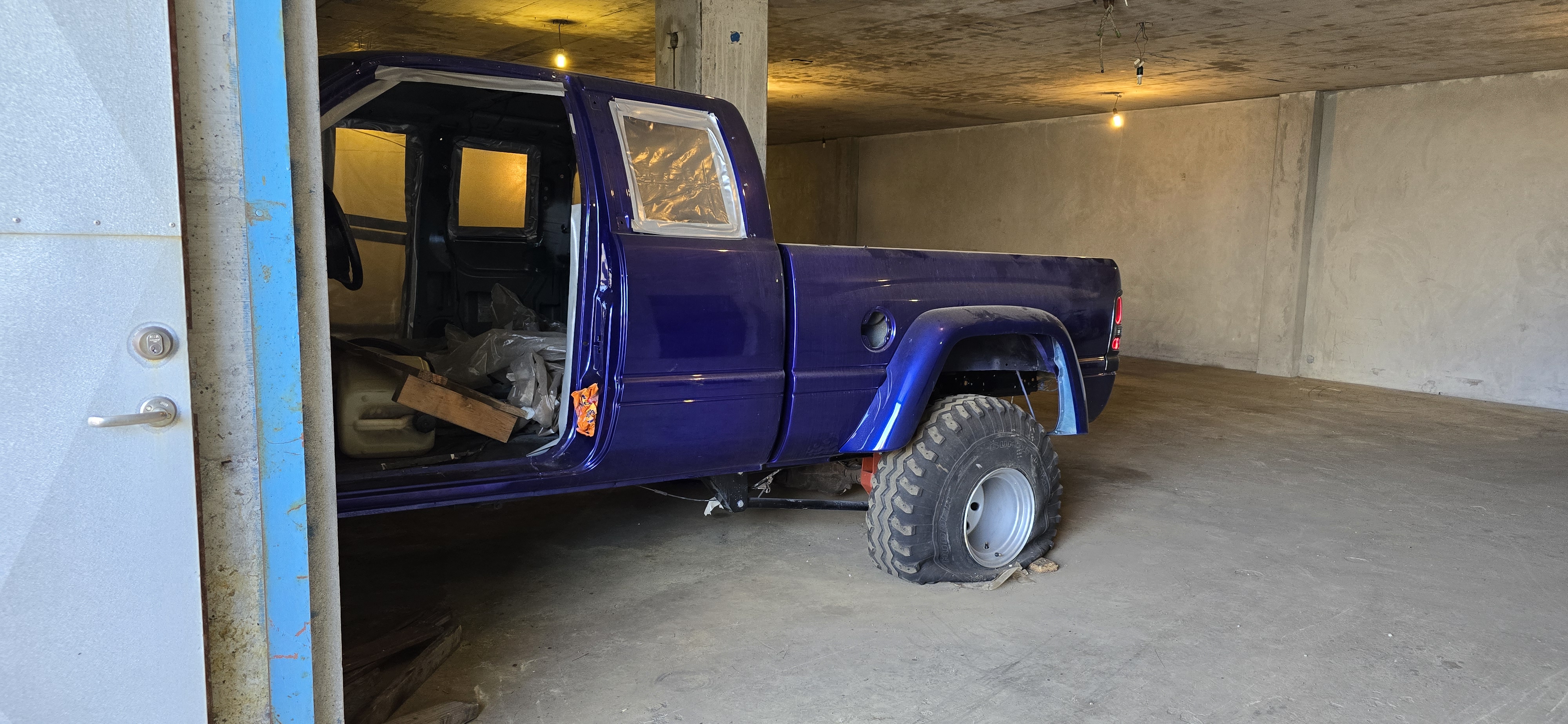

jæja..

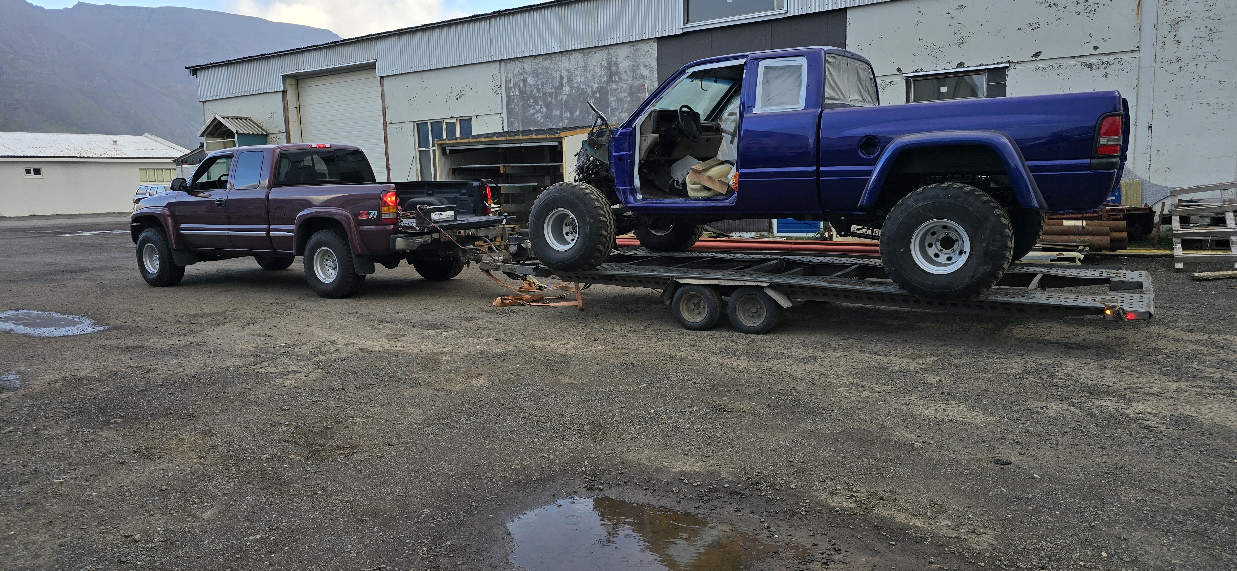

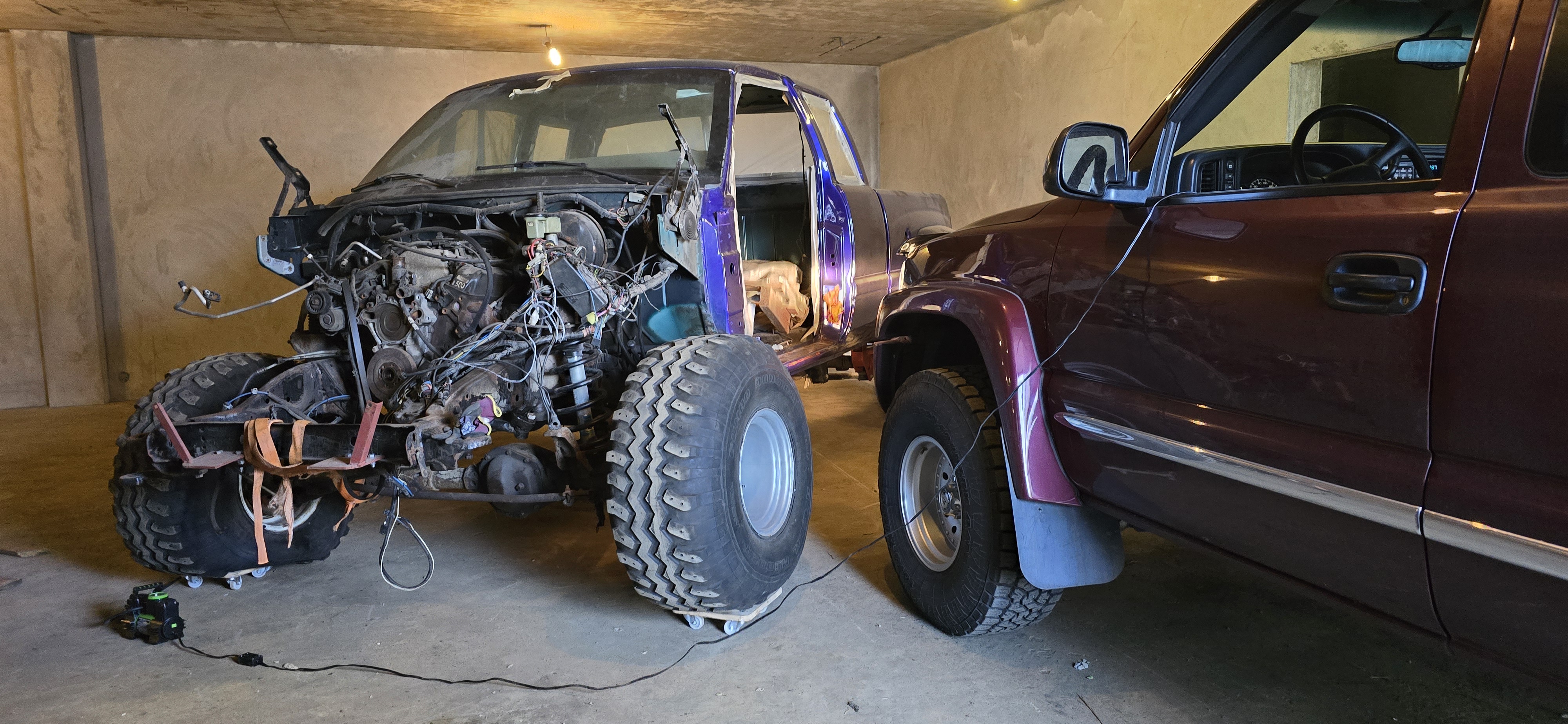

eftir að hafa verið hunsaður mánuðum saman þá var þessum komið í hjólin og hann fluttur.
það hefur ekkert gerst í honum því miður, en í þetta skiptið var ég í húsabrasi fram á vetur. m.a að setja upp varmadælu auk þess að leggja vatn og hitalagnir inn í skúr. þetta kláraðist auðvitað 5 dögum fyrir efhendingu
en sá gamli var fluttur yfir í dag. þetta var nokkuð spennandi þar sem lofthæðin hjá mér núna er ansi lág.. og lægri en toppurinn á bílnum. en inn fór hann á felgunum

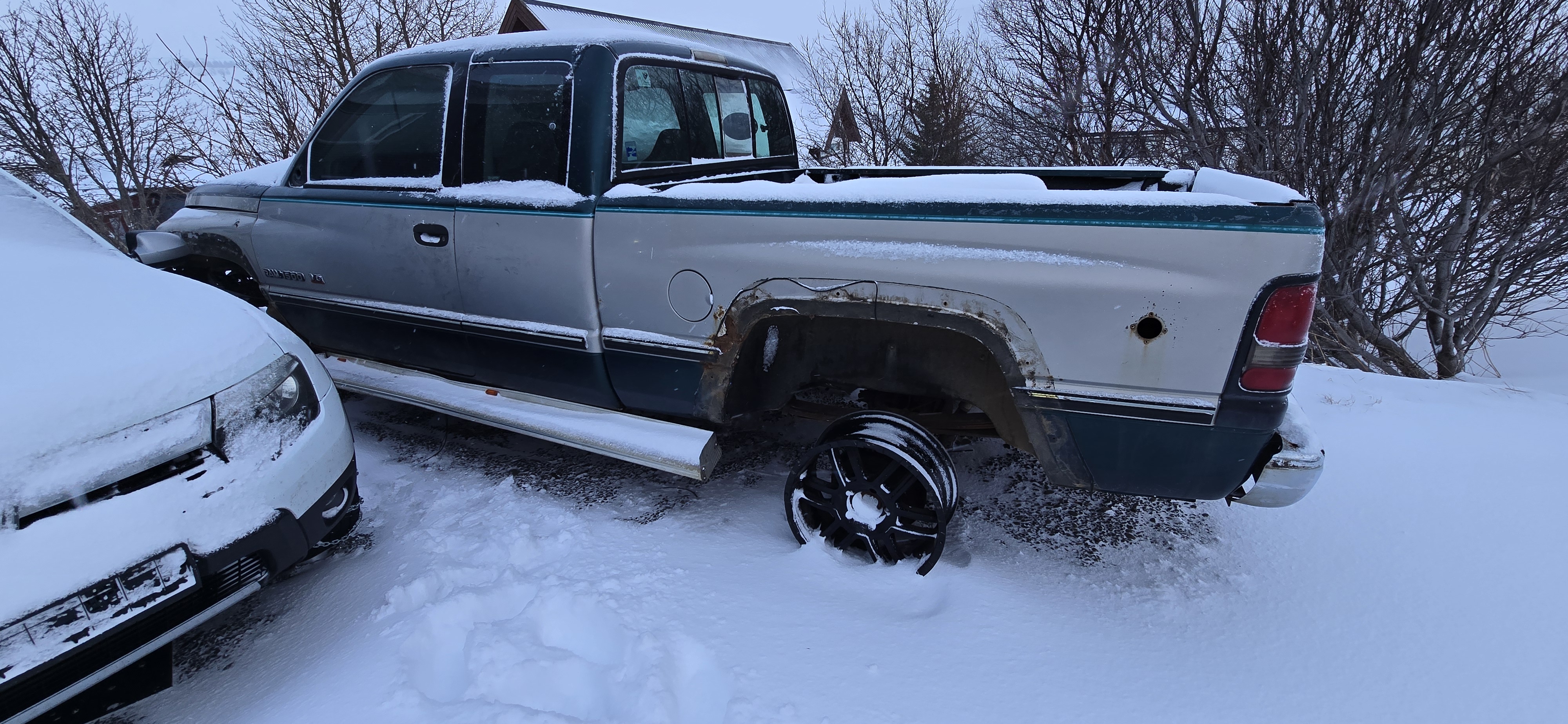

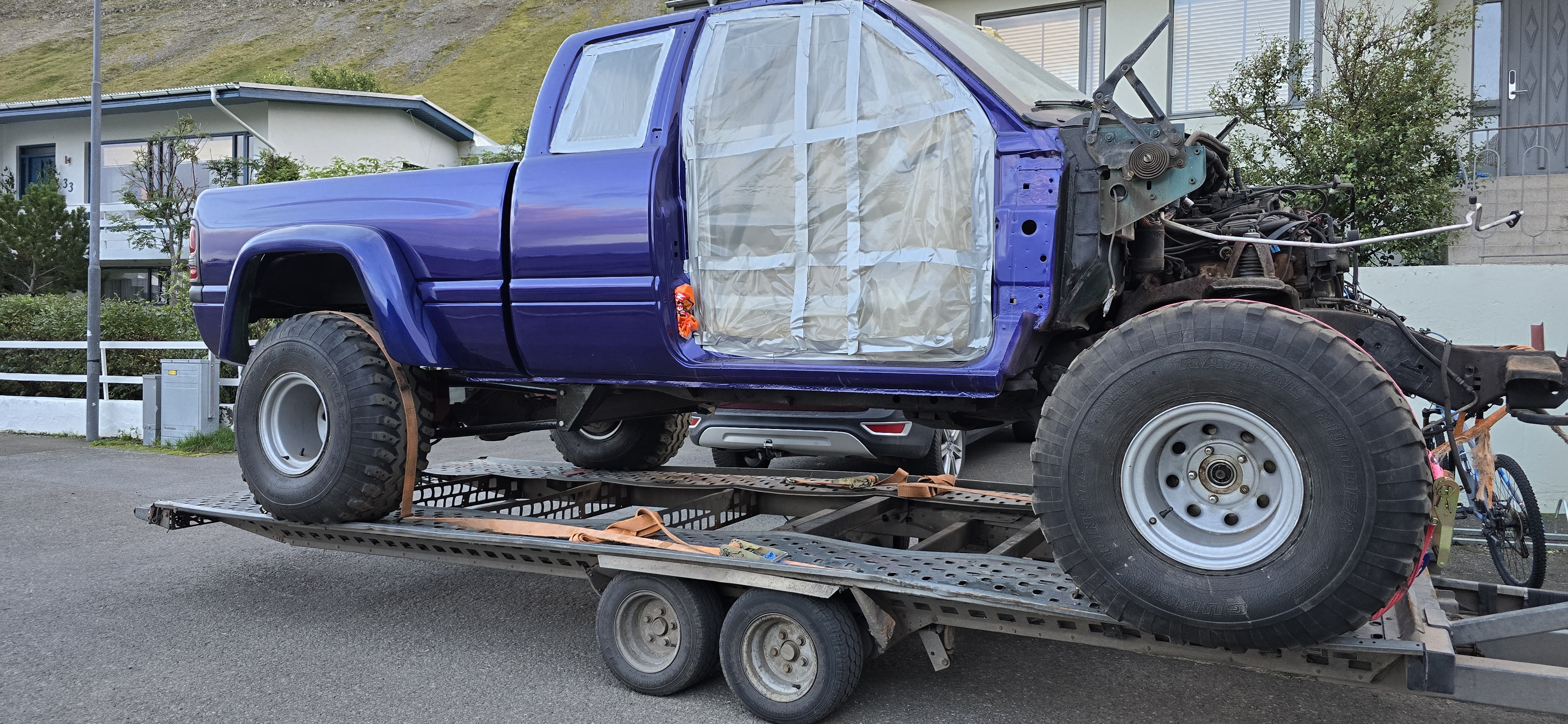

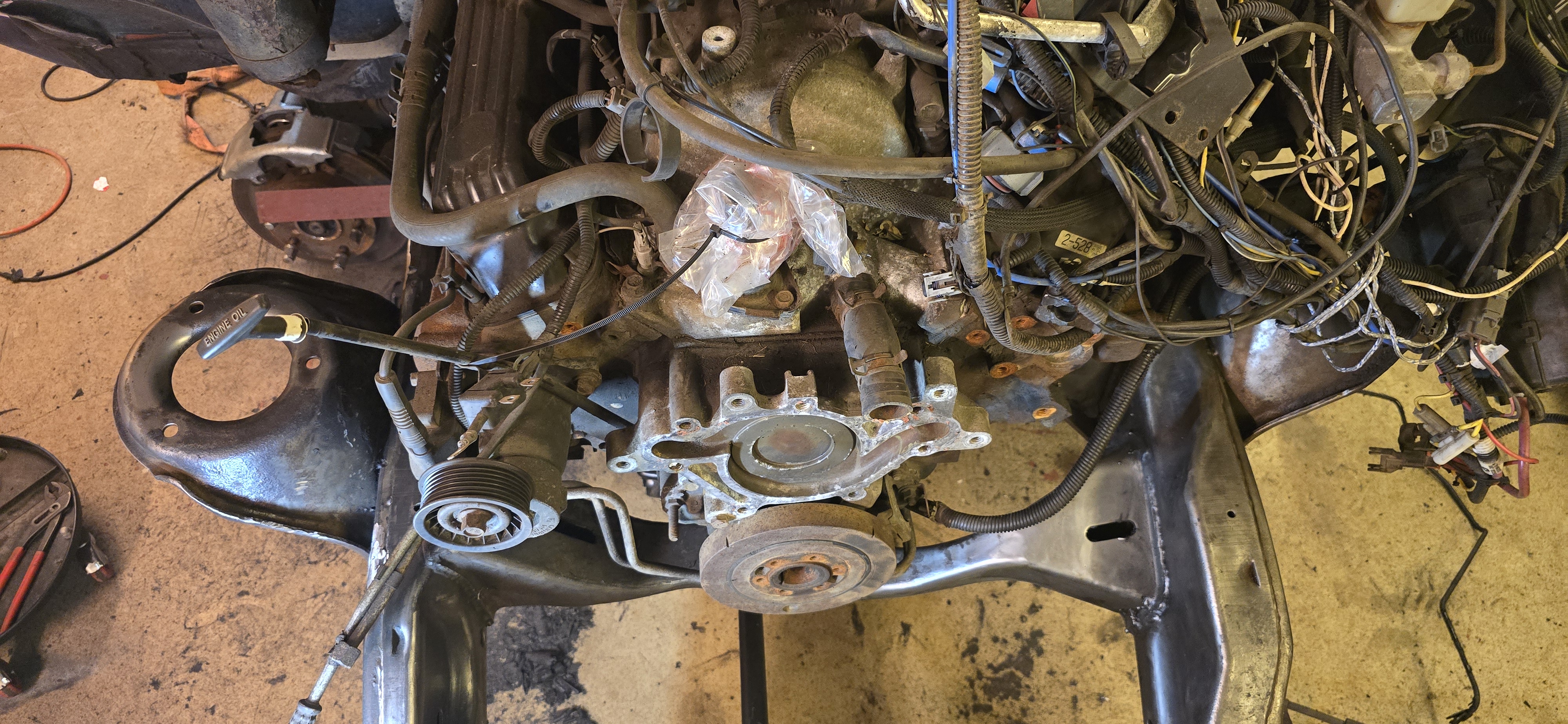

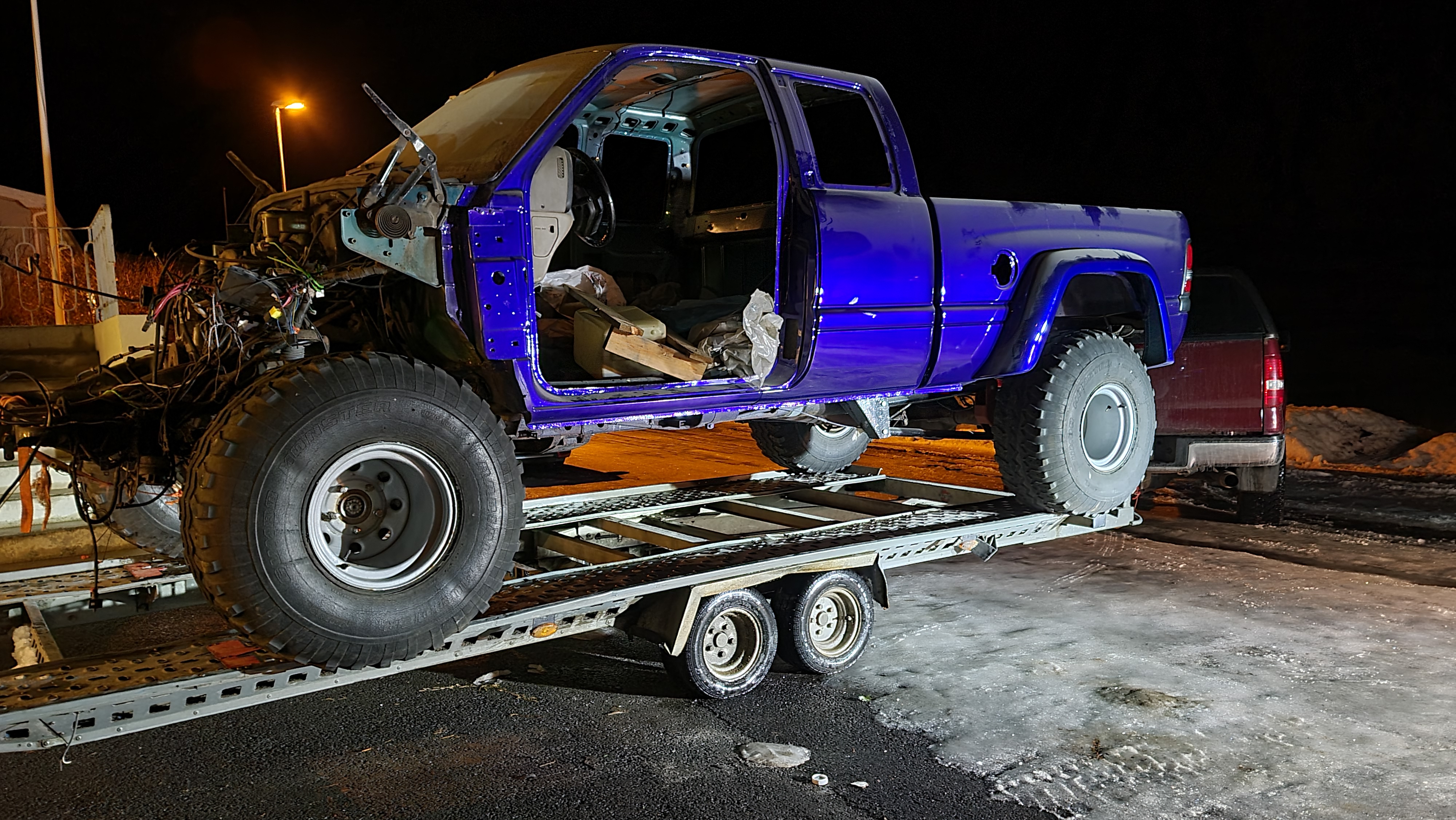

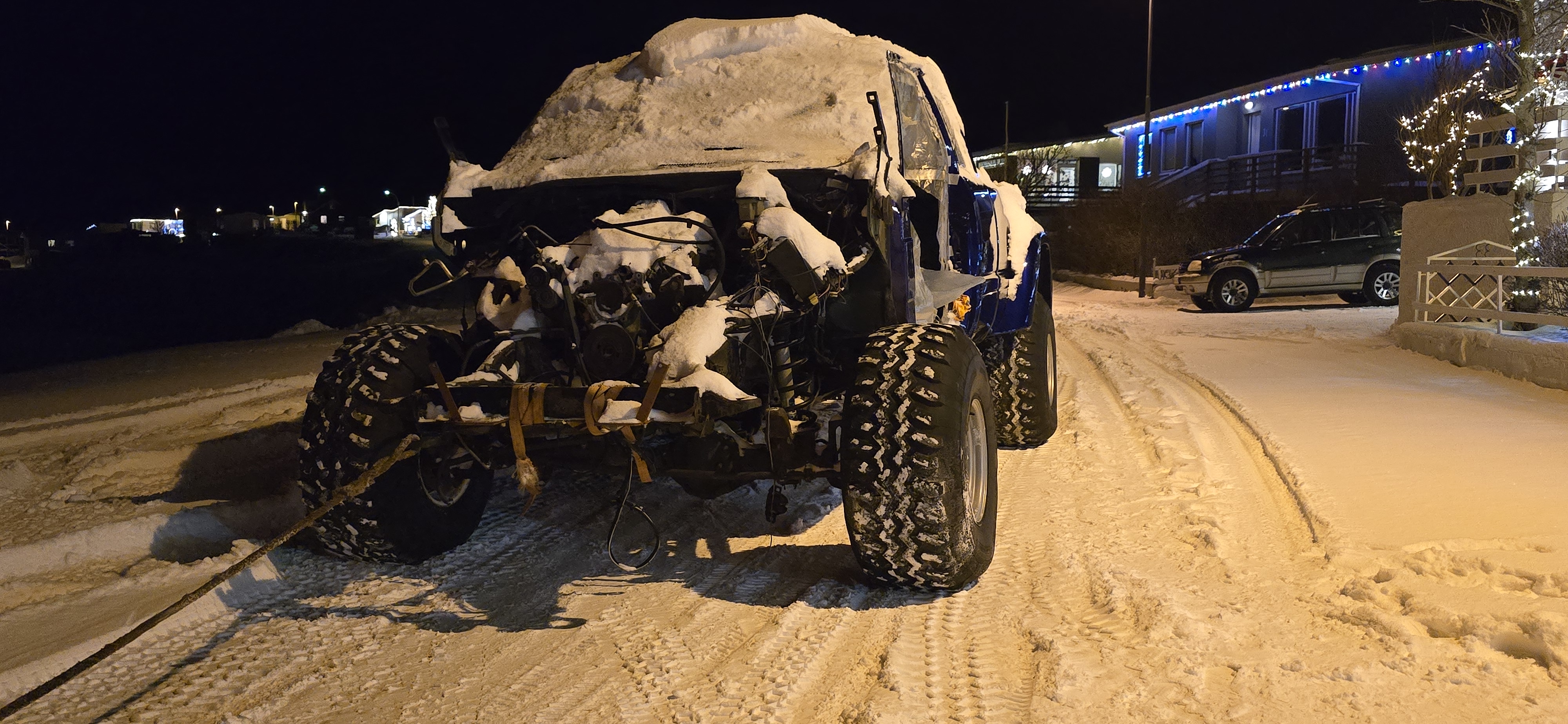

Re: Gamall Ram. uppgerð og breytingar

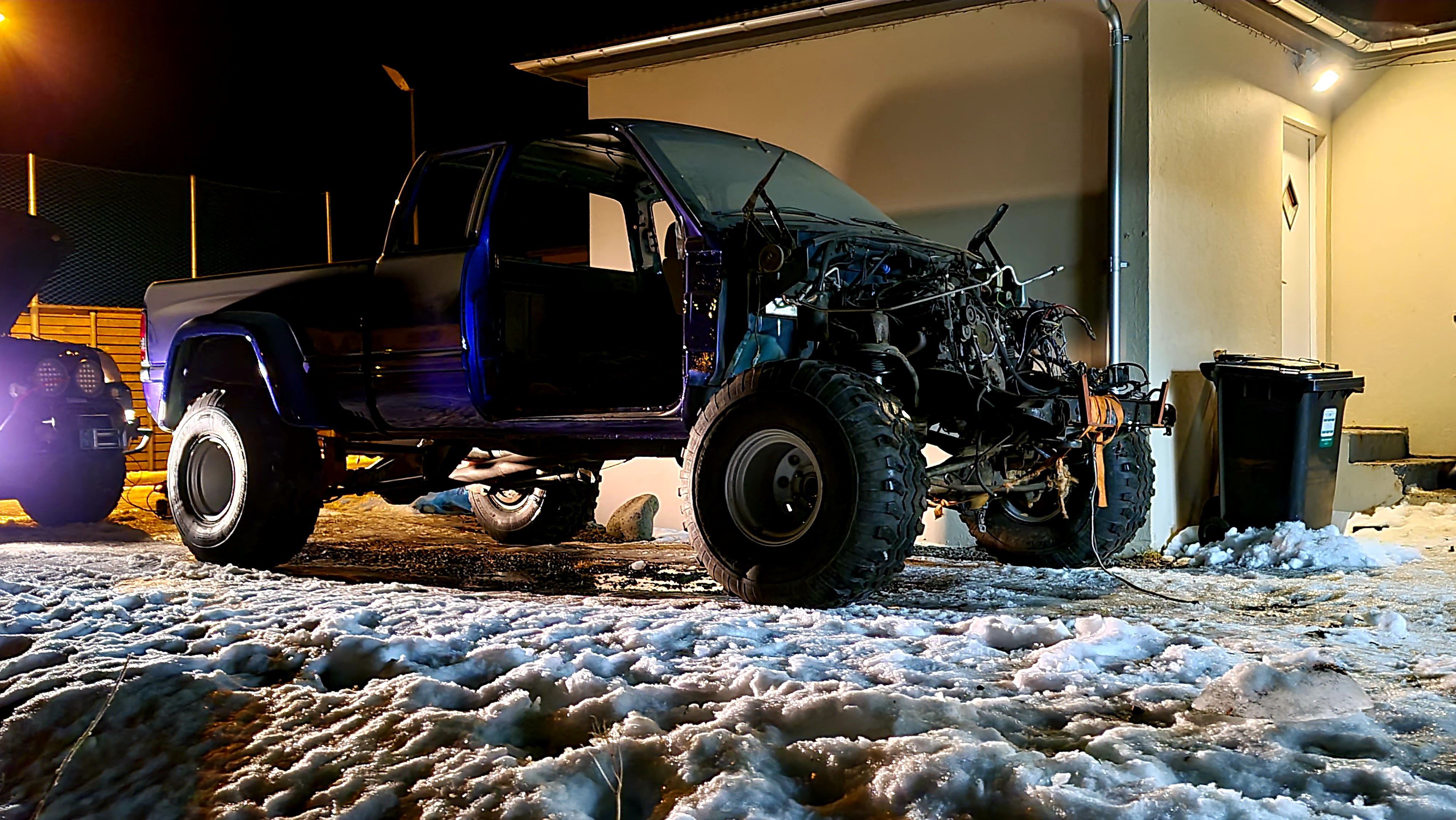

Jæja... þá er búið að ná í kvikindið
- 20240907_200217.jpg (2.71 MiB) Viewed 18993 times
- 20240908_091400.jpg (3.12 MiB) Viewed 18993 times
- 20240907_200209.jpg (2.95 MiB) Viewed 18993 times
- 20240907_200146.jpg (3.24 MiB) Viewed 18993 times
- 20240907_200203.jpg (3.15 MiB) Viewed 18993 times
- 20240907_185705.jpg (3.39 MiB) Viewed 18993 times
- 20240907_174028.jpg (2.5 MiB) Viewed 18993 times
- 20240907_182440.jpg (2.62 MiB) Viewed 18993 times
- 20240907_165304.jpg (2.48 MiB) Viewed 18993 times
- 20240907_161018.jpg (2.41 MiB) Viewed 18993 times
- 20240907_161553.jpg (2.2 MiB) Viewed 18993 times
- 20240907_155651.jpg (2.66 MiB) Viewed 18993 times

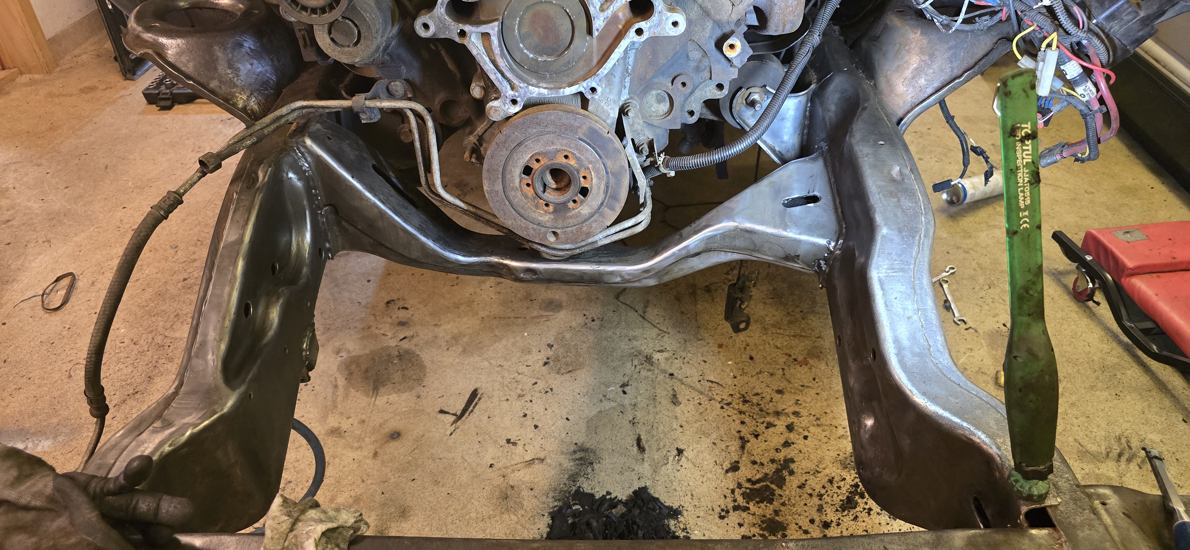

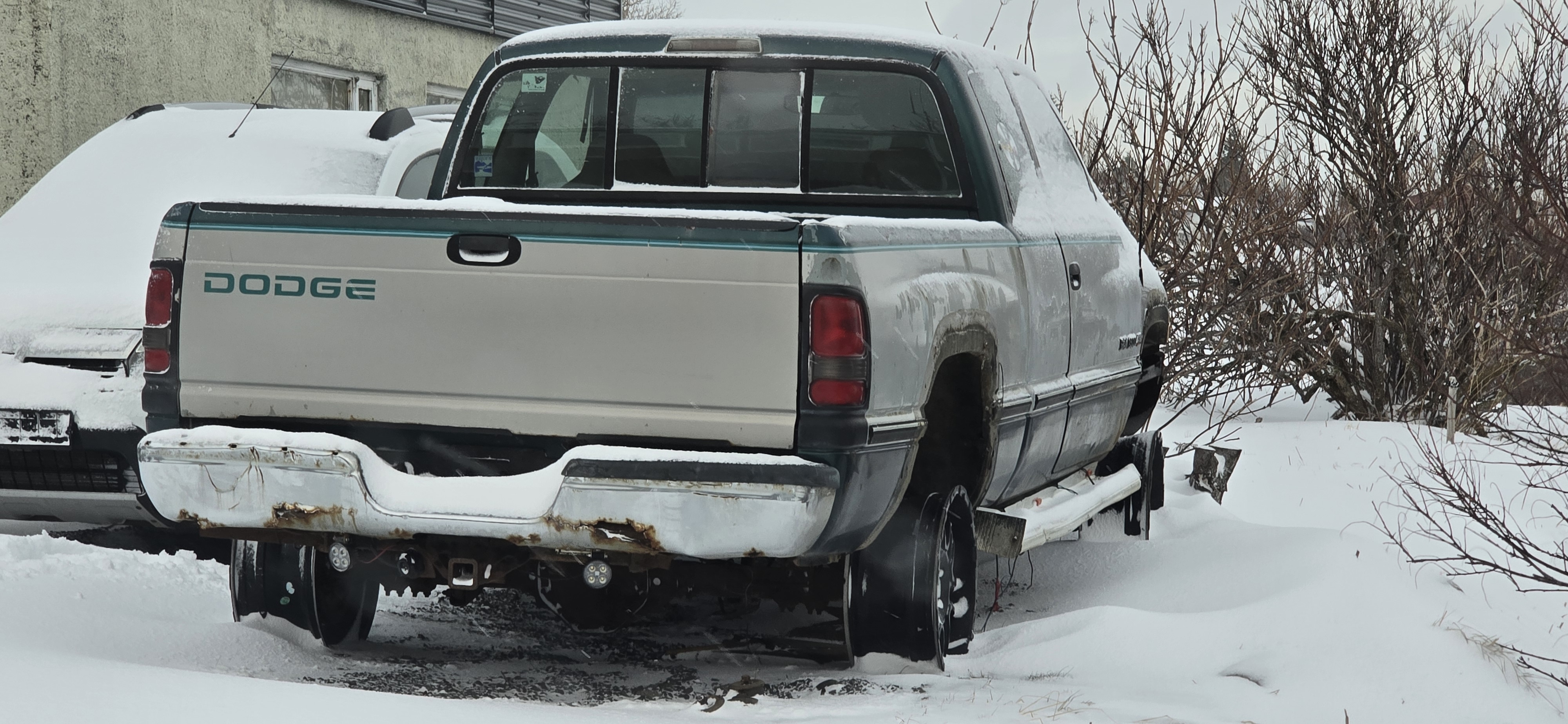

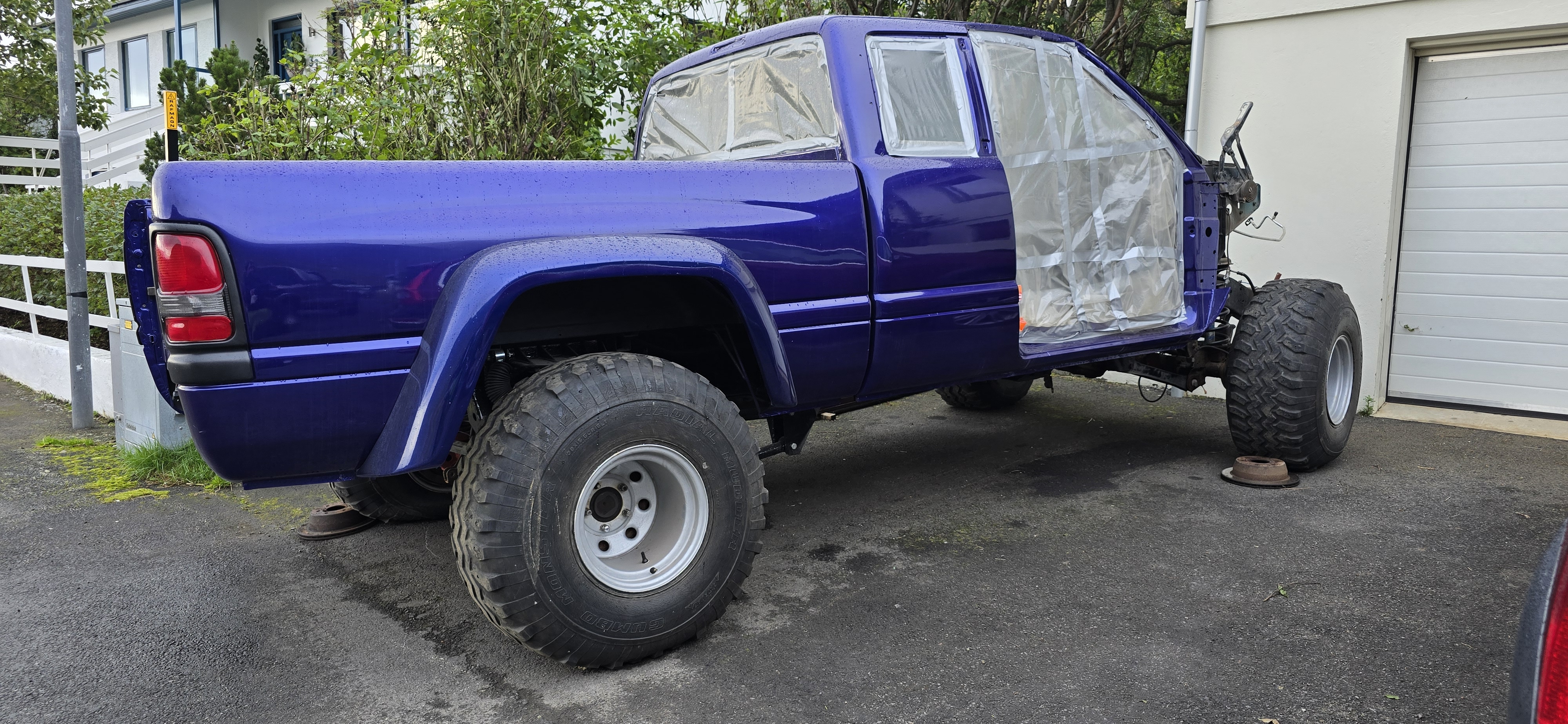

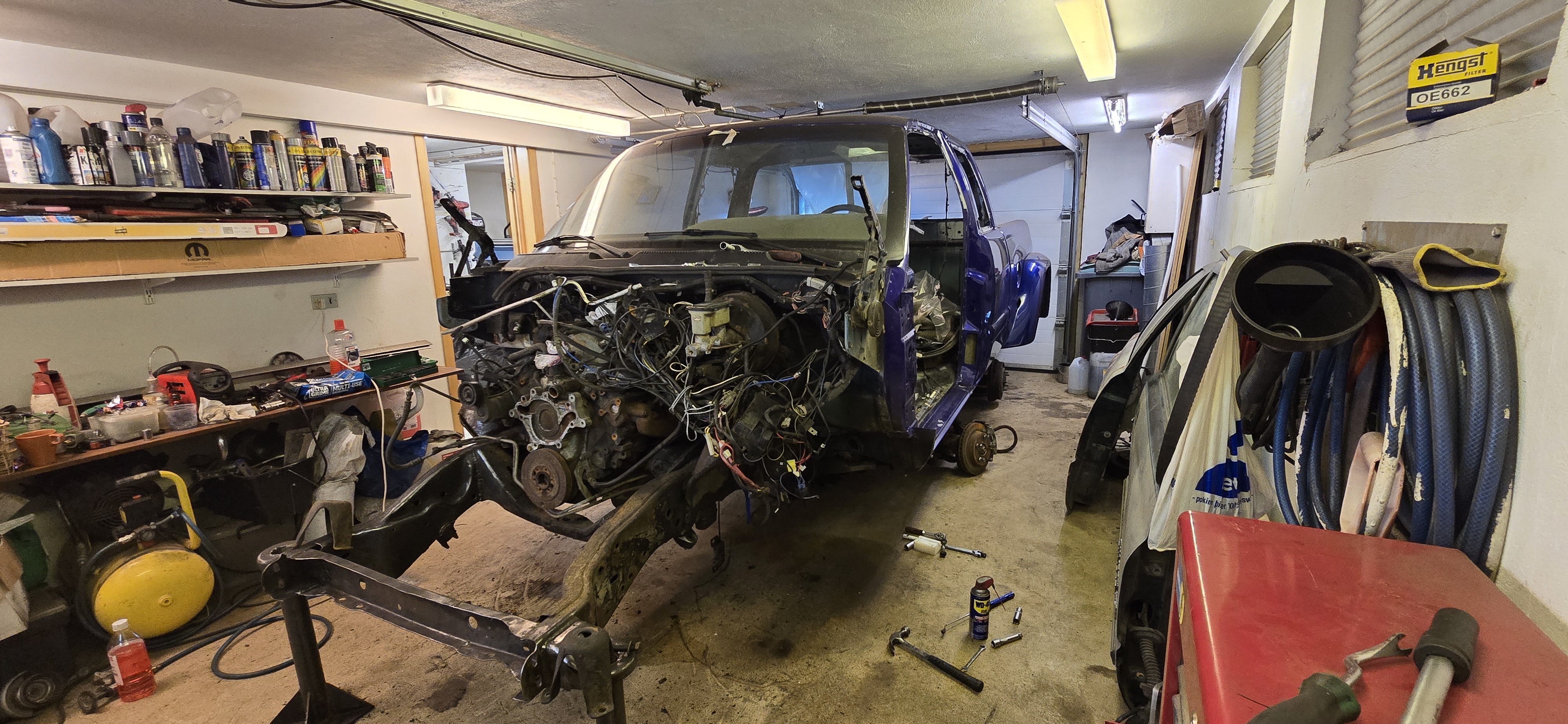

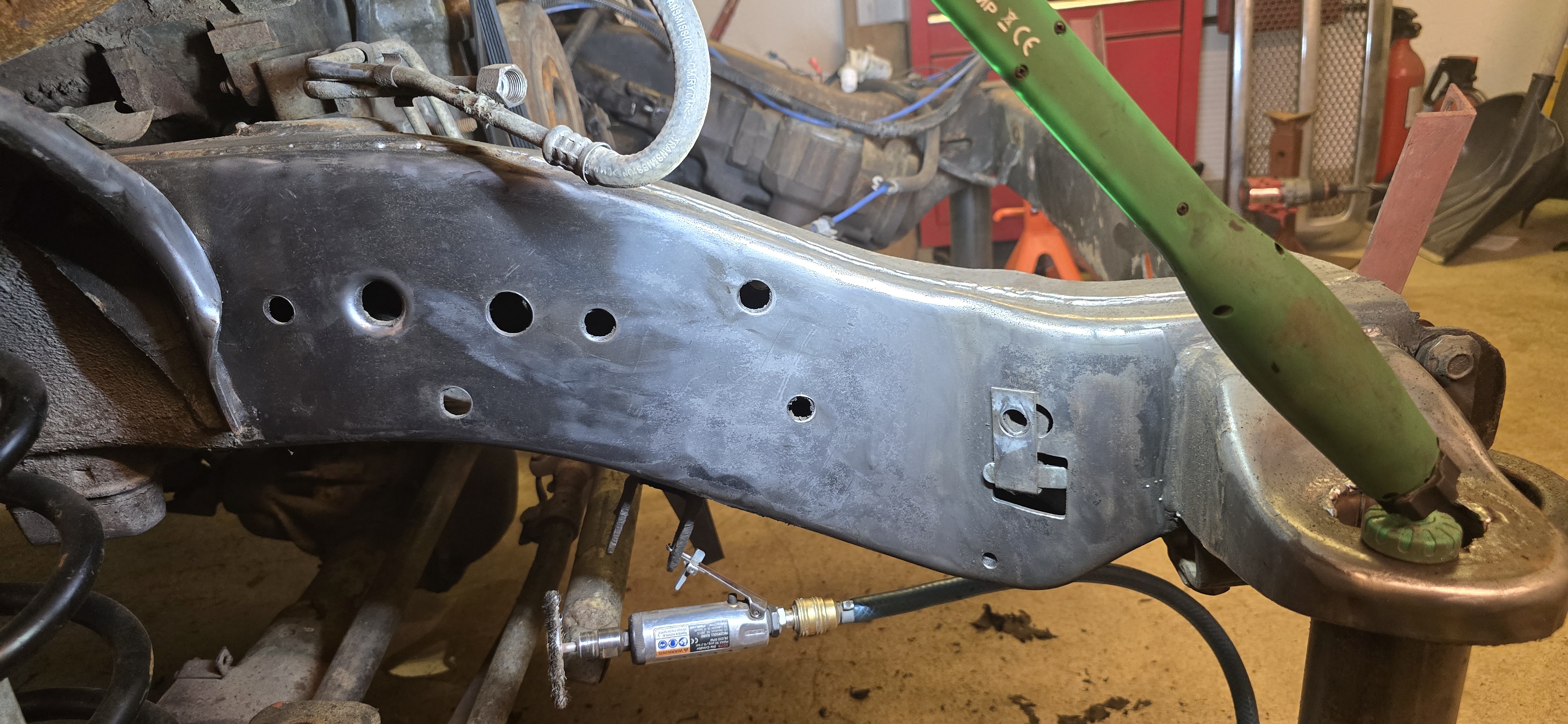

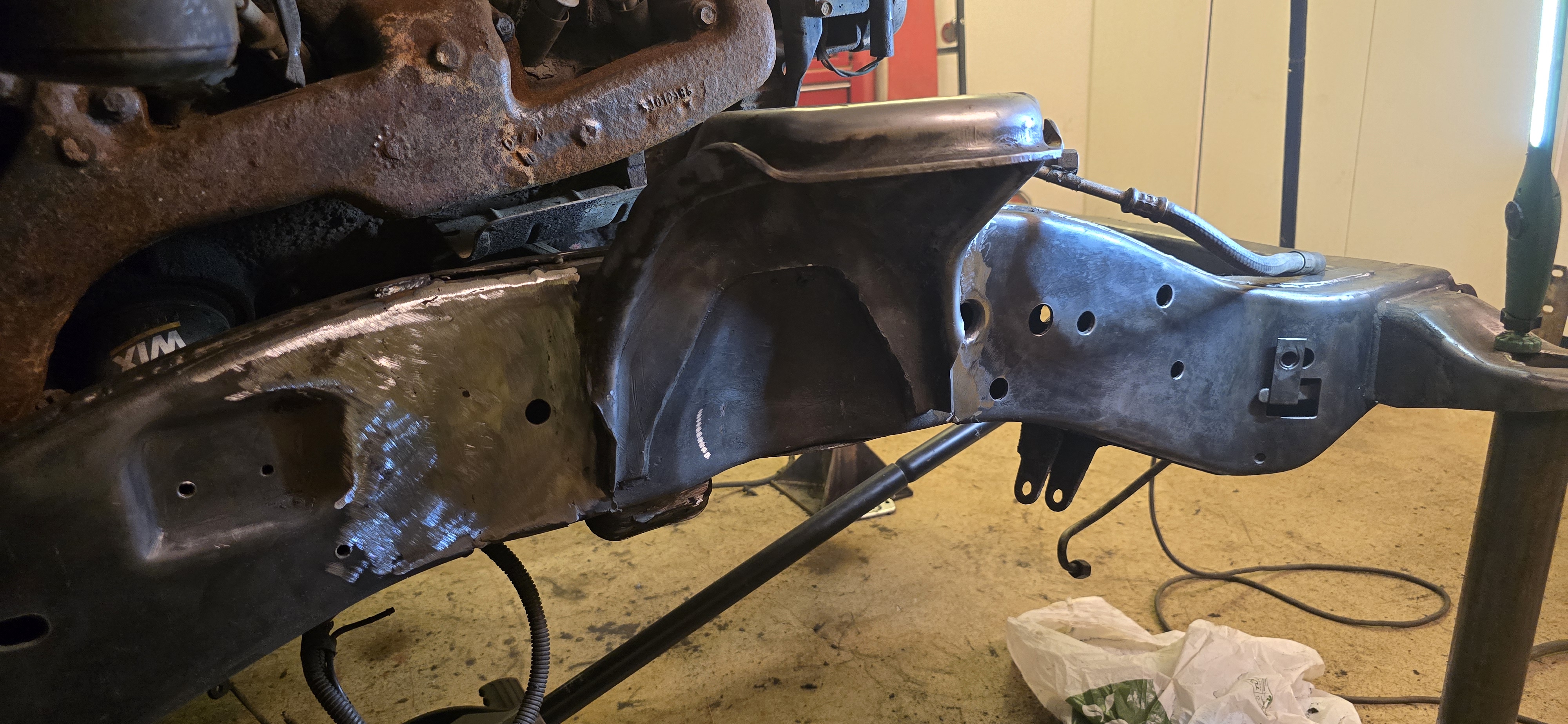

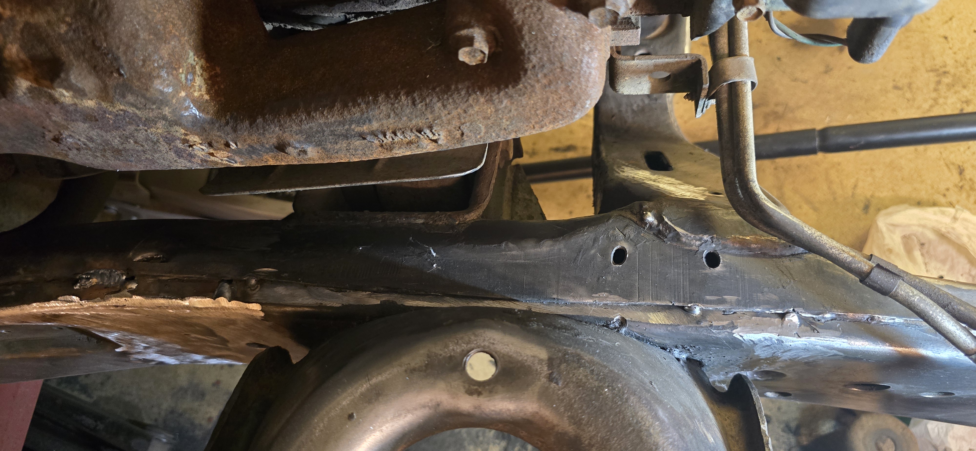

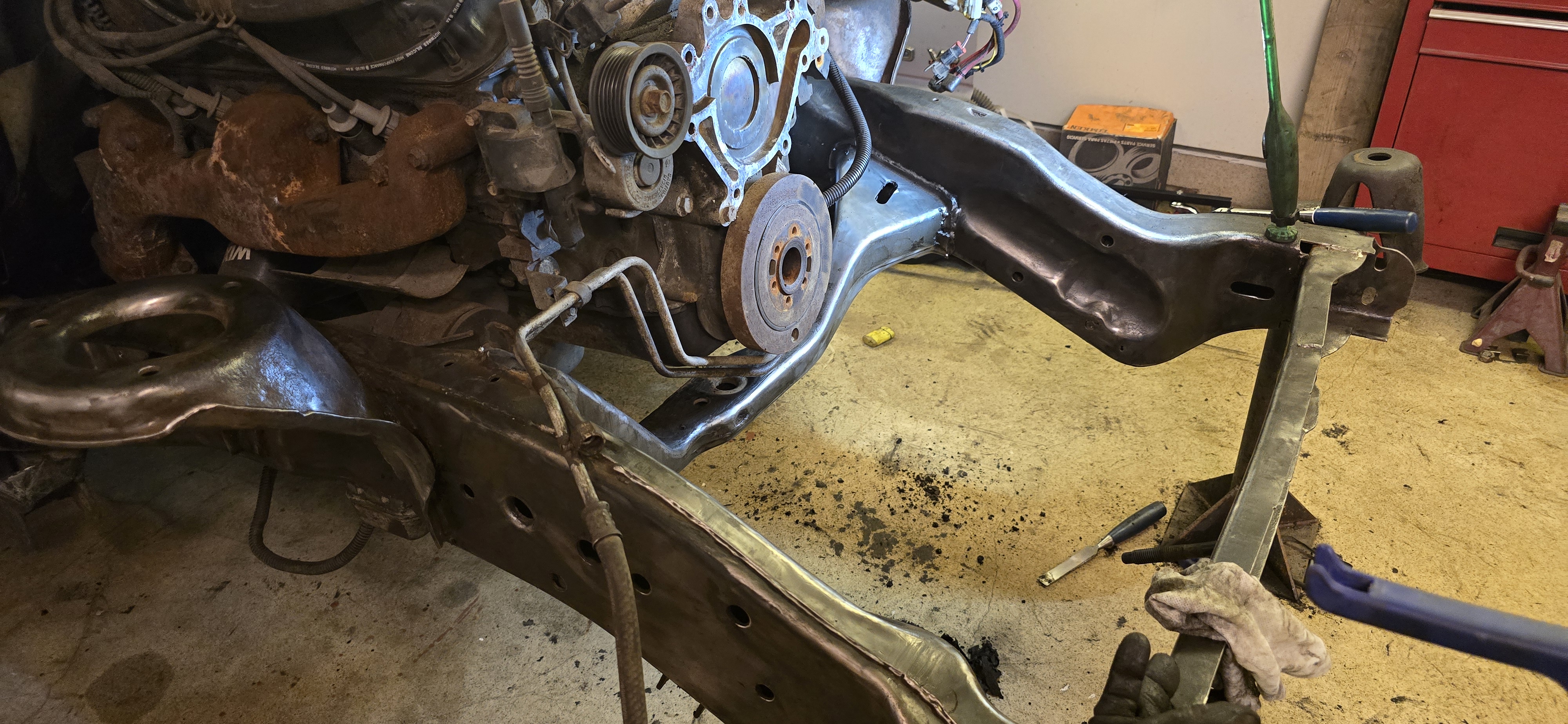

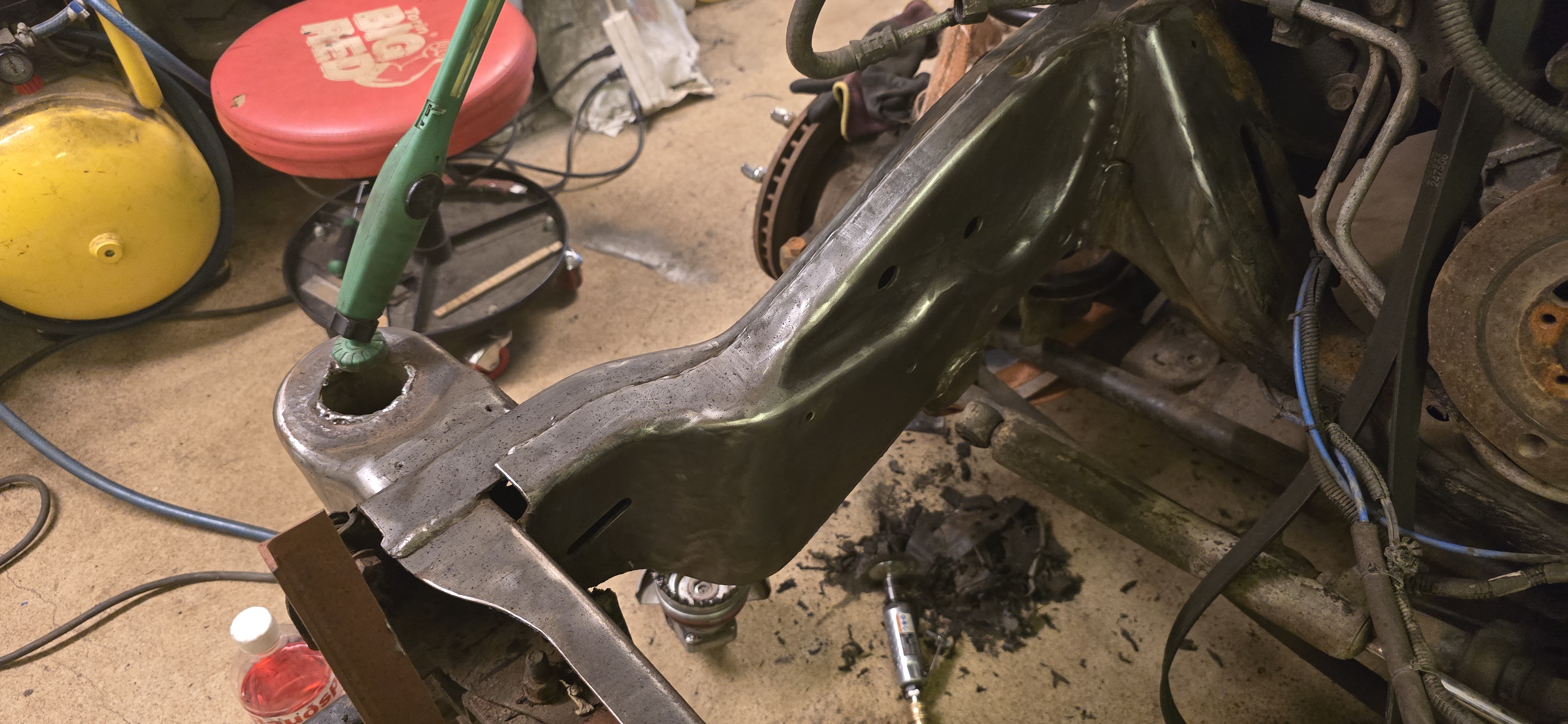

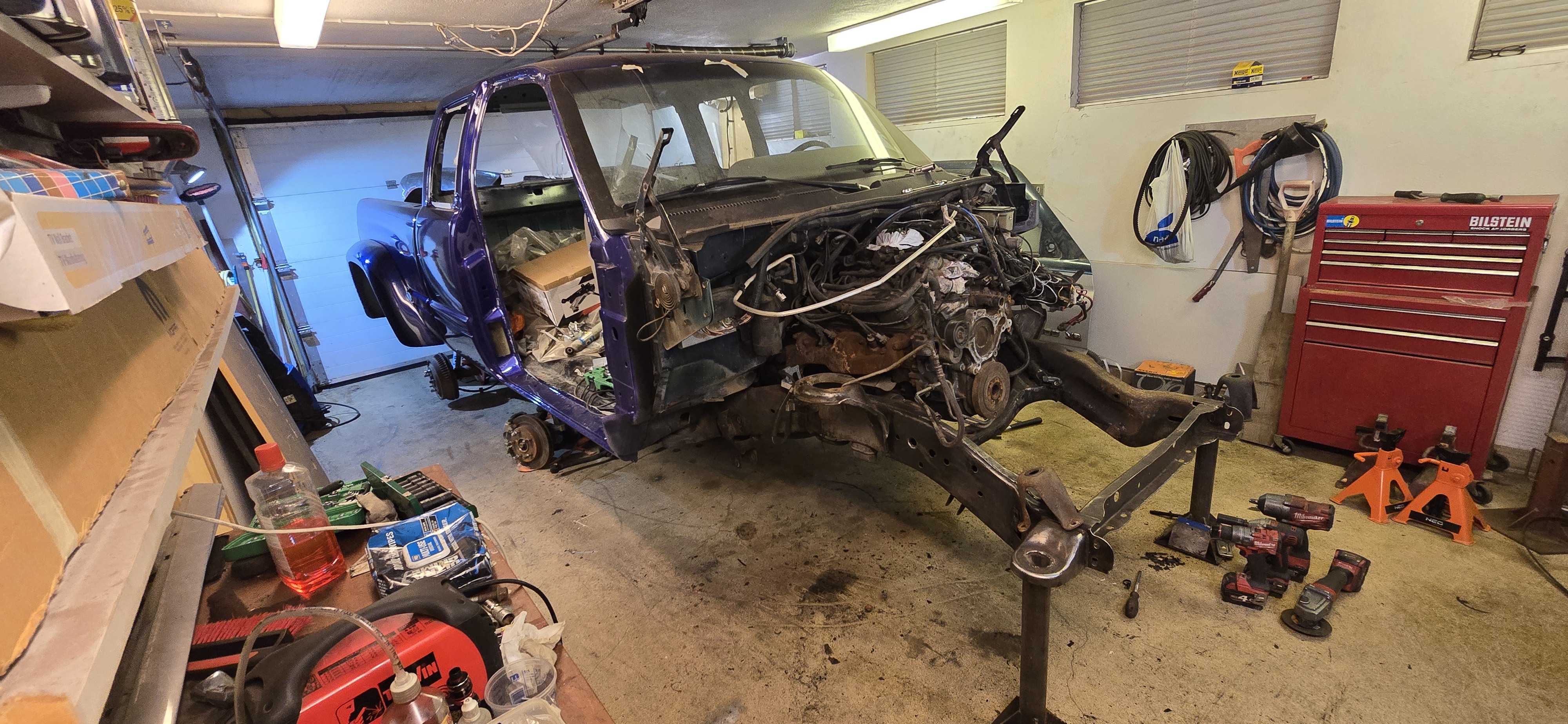

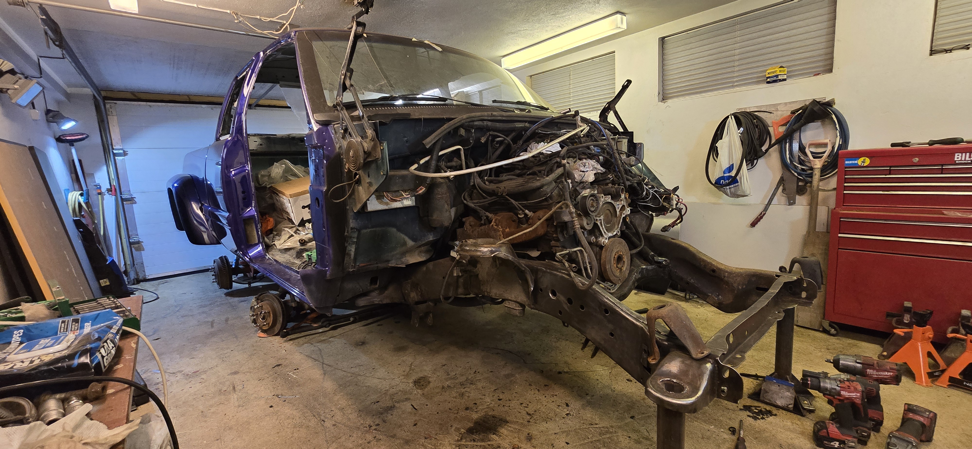

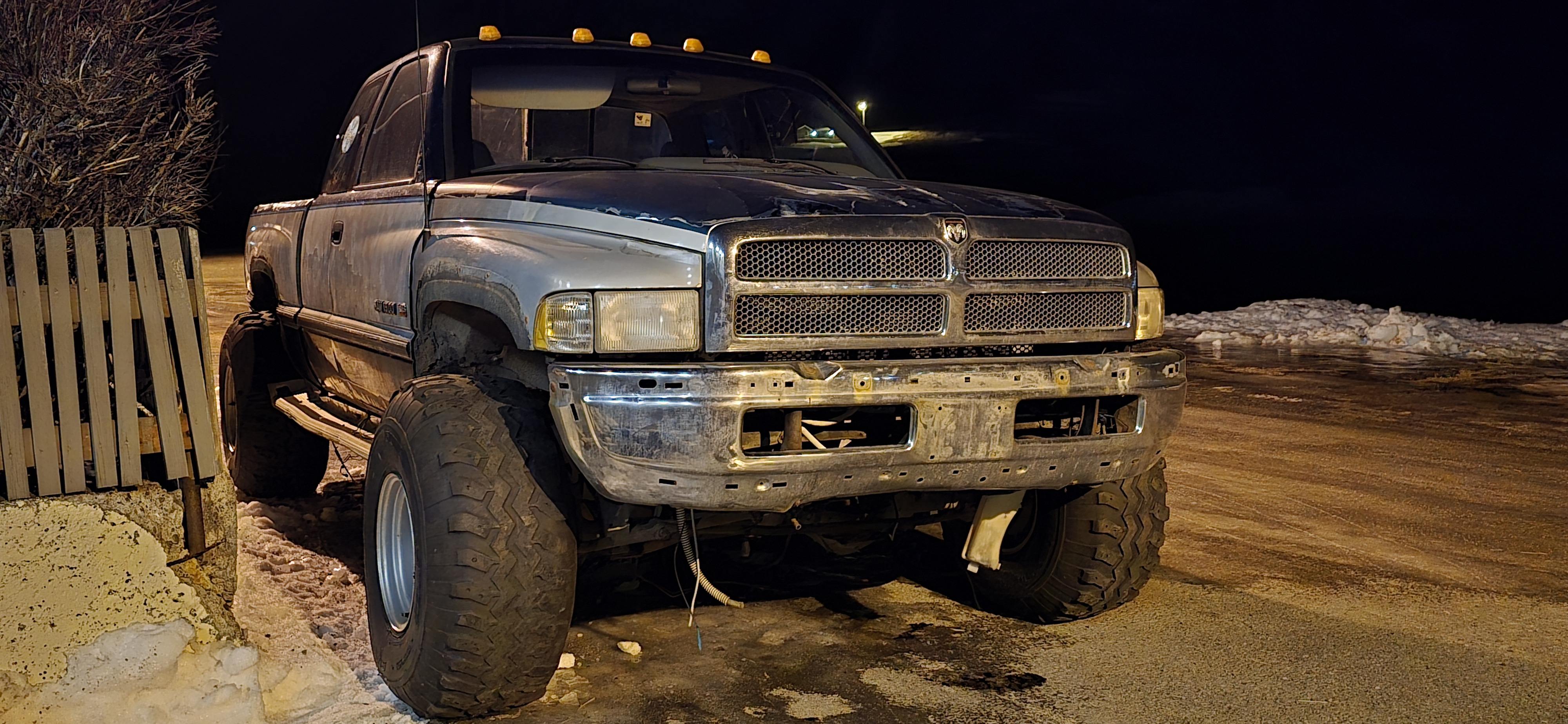

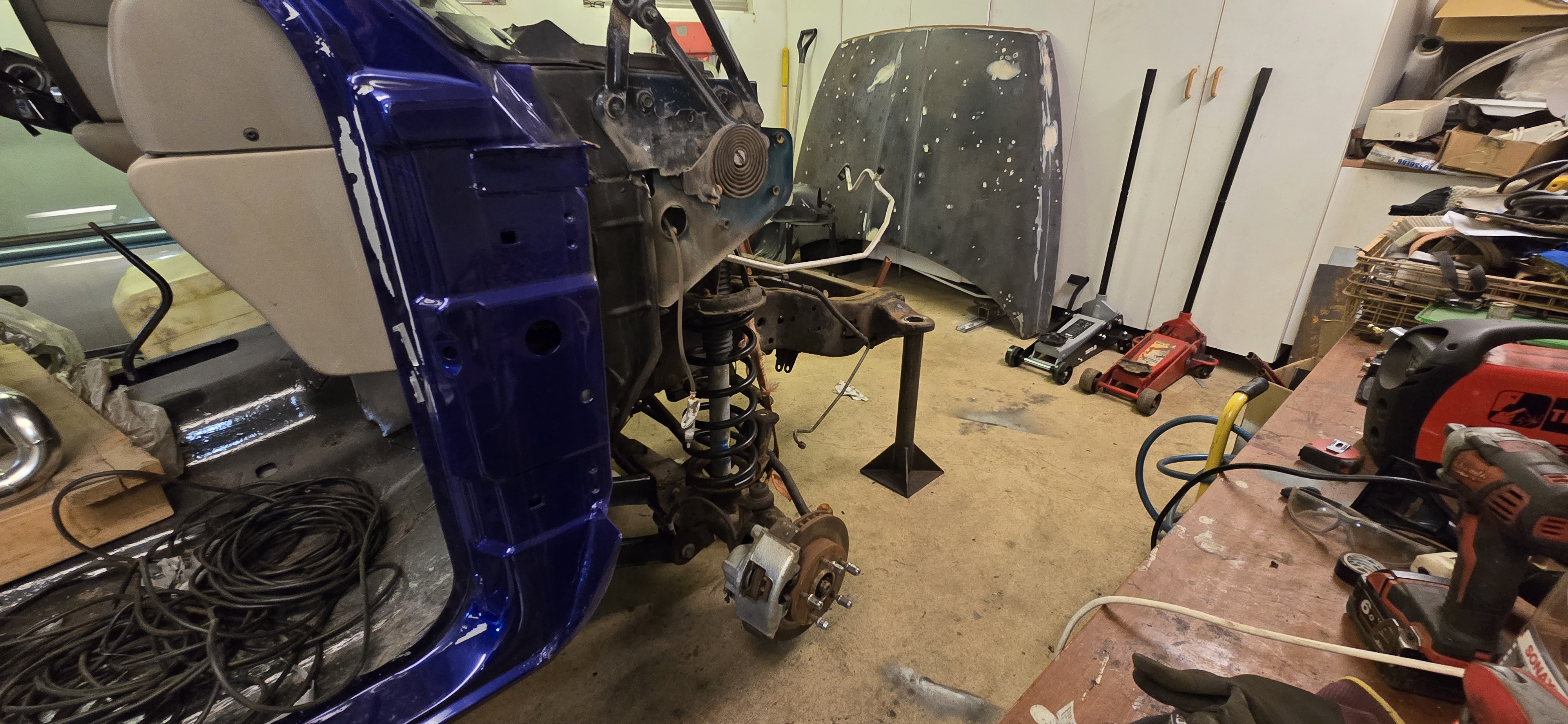

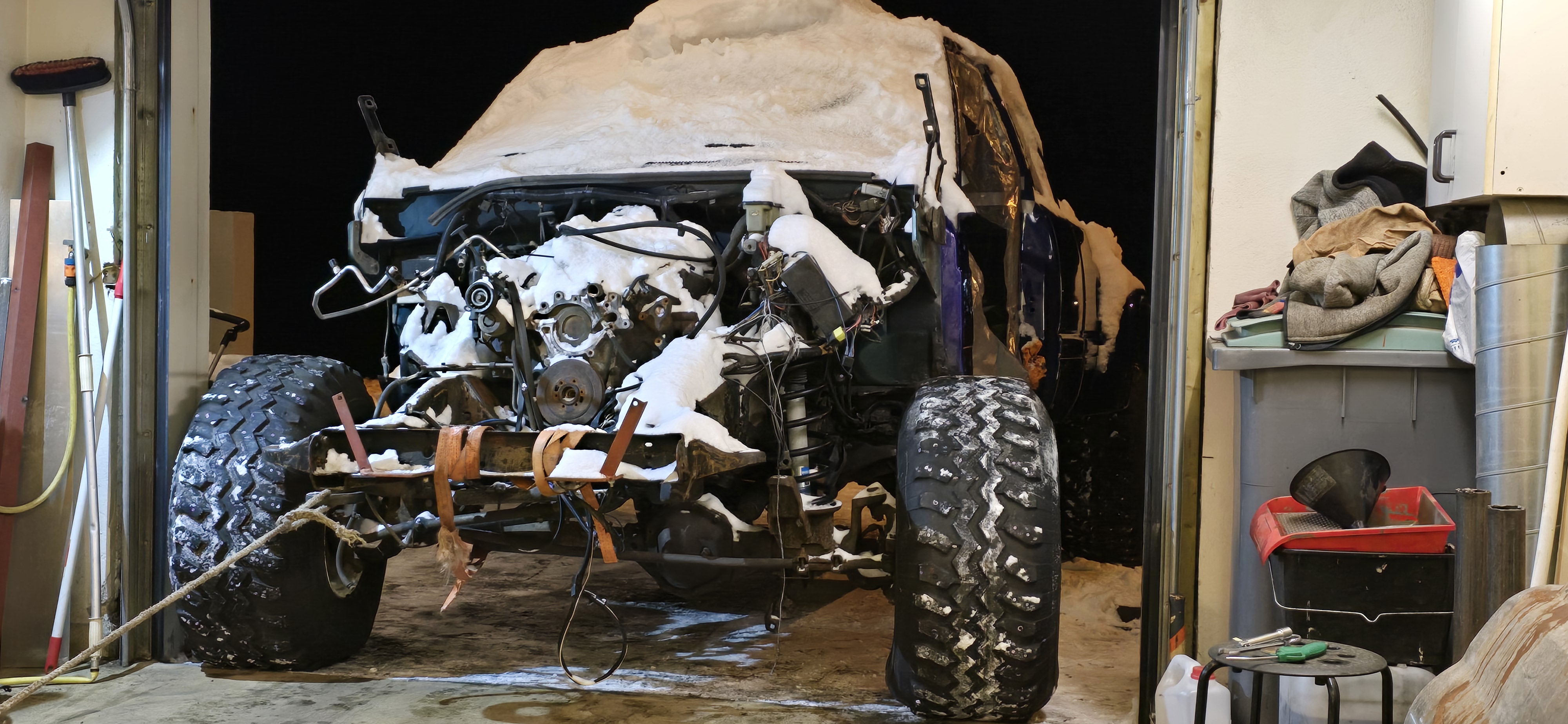

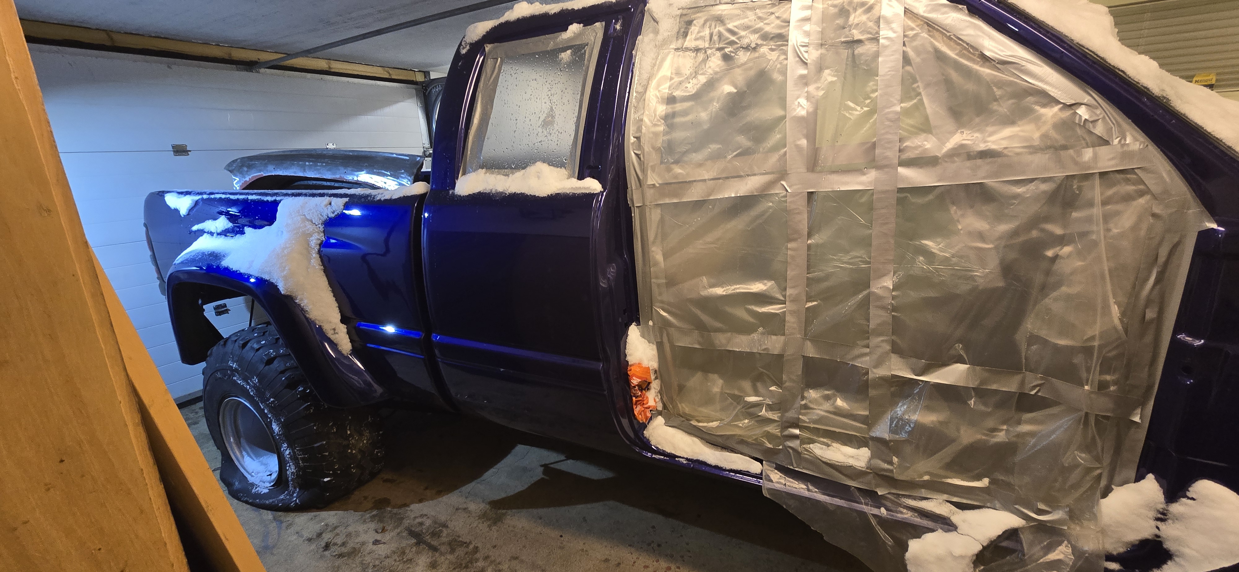

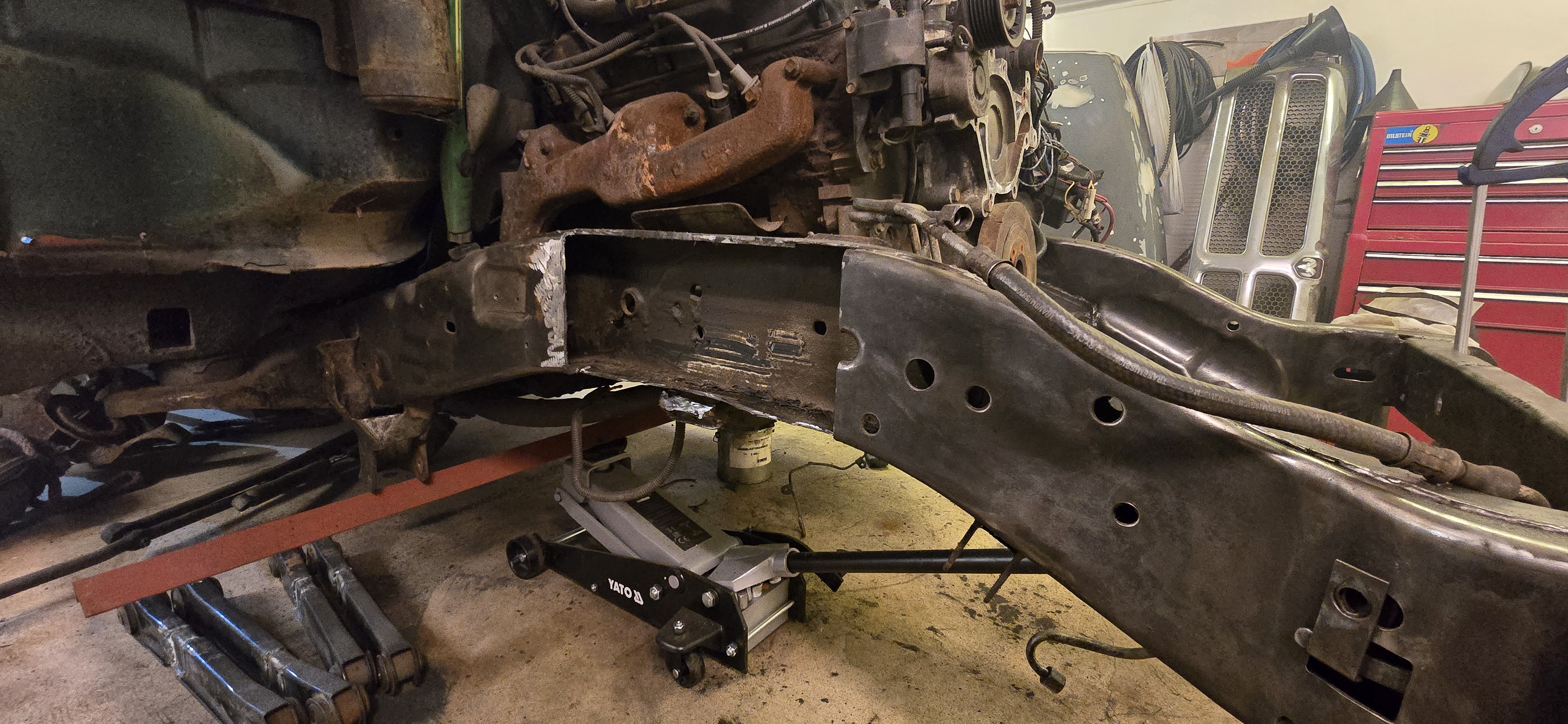

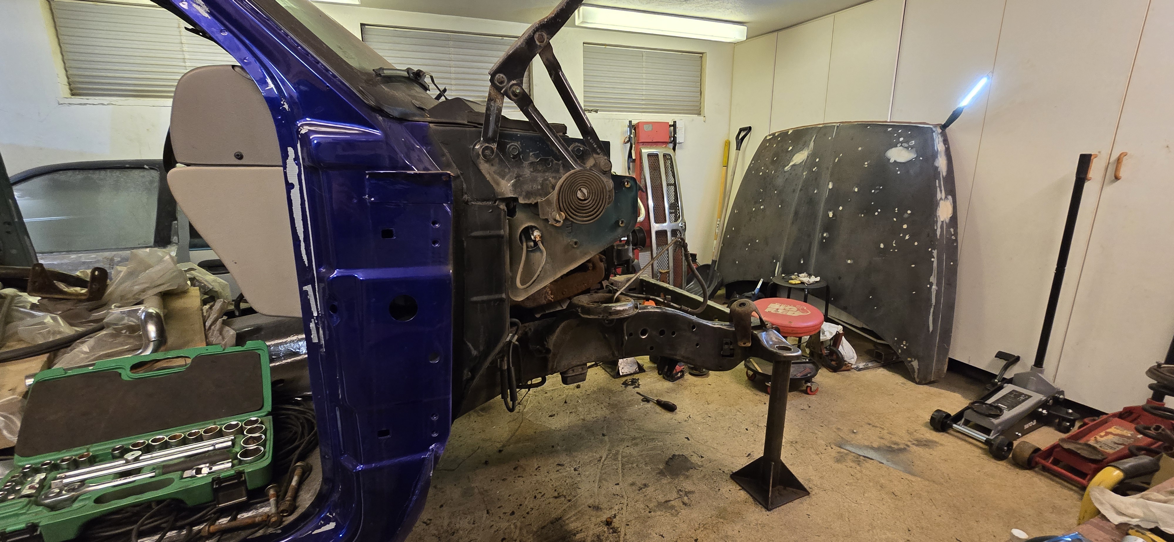

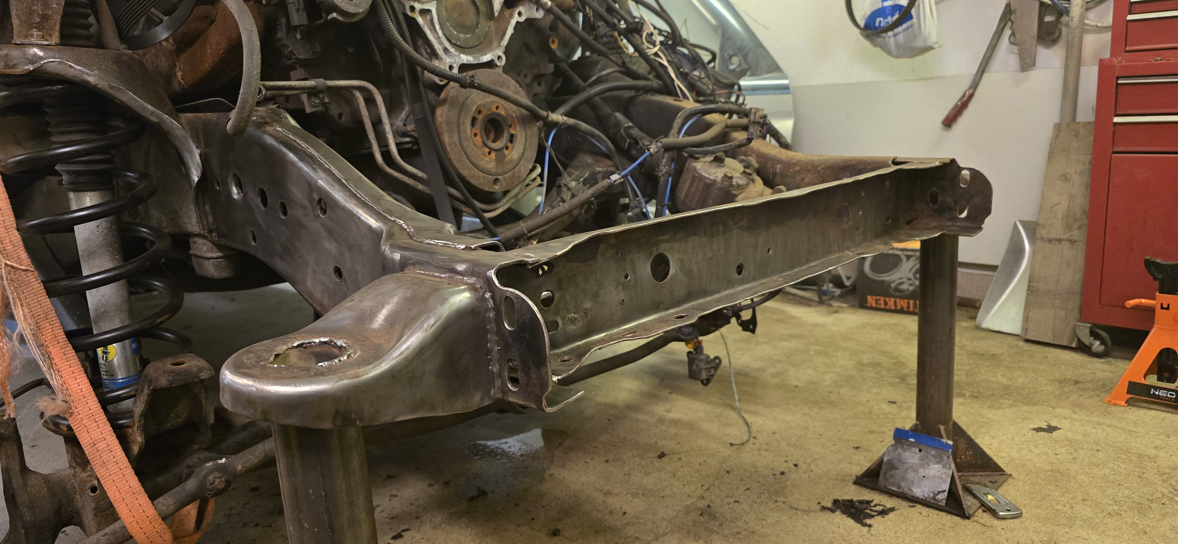

jæja..

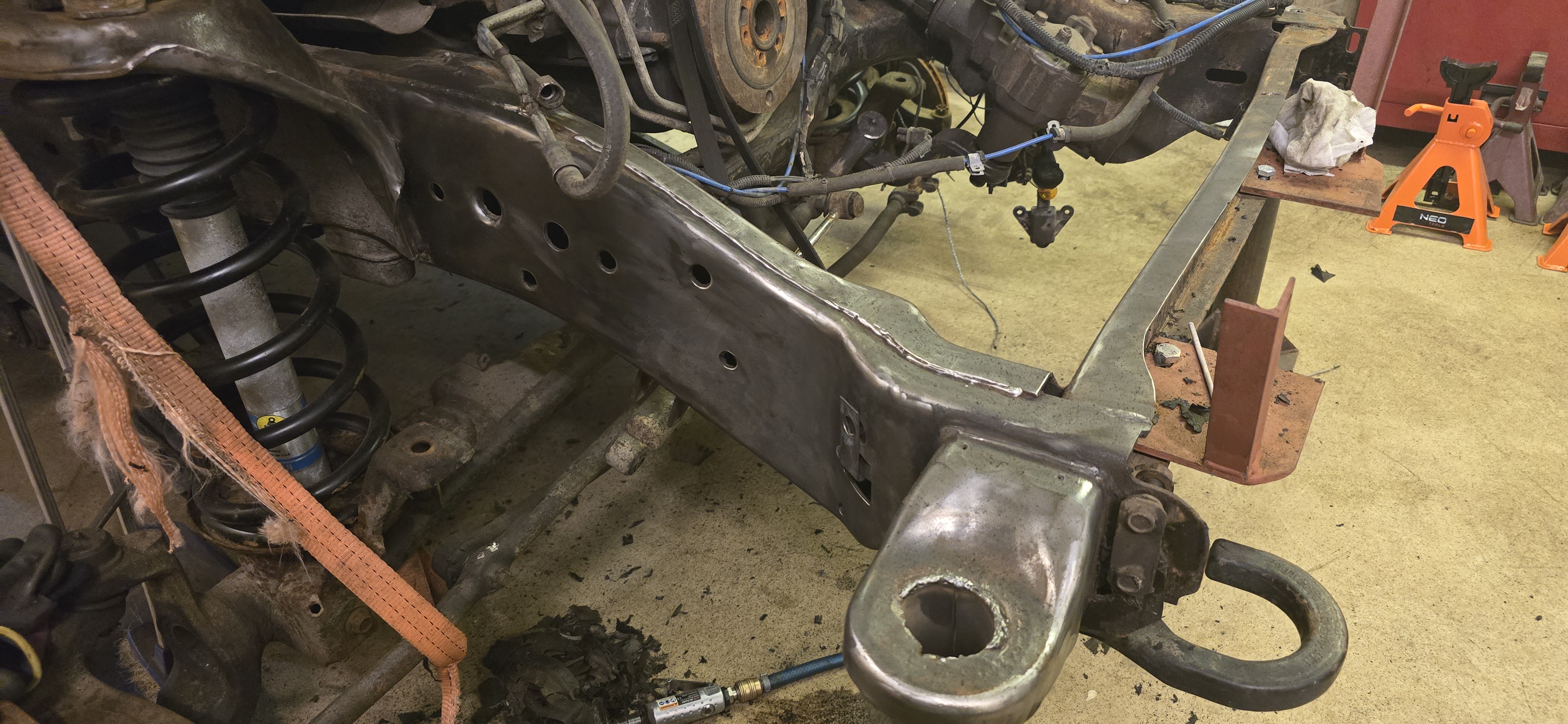

undur og stórmerki, þá er hann kominn aftur á dagskrá, og búið að taka fyrstu vinnustundirnar í honum í langann tíma
fyrsta skref var að koma honum aftur í sömu stöðu og hann var fyrir hvað, 4 árum þegar ég þurfti að klastra hjólabúnaðinum undir hann aftur til að færa hann. þannig að það var mokað undan honum hásinguni, stýristöngum, maskínu, gormum og dempurum.
er svo byrjaður að slípa niður og hreinsa grindina, ætla ryðhreinsa hana alveg og mála eins og ég gerði við afturhelminginn af henni.
næsta stórverkefni á dagskrá er svo að fara spá í framhjóla búnaði, eins mikið og það heillar að láta þetta bara eiga sig, þá er samt sú staðreynd að trufla mig að þetta verður aldrei góð fjöðrun. stífurnar eru afar stuttar eða rúmir 40cm ef ég man rétt. hallinn á þeim þrátt fyrir littla hækkun er svo í besta falli vondur, þessir bílar eru að díla við haug af vandamálum eins og "death wobble" og "bump steer" original á littlu dekkjunum, þannig að hann skánar varla á 40" dekkjum.
ég er ansi heitur fyrir því að smíða eitthvað radíusarma set up undir hann. en þetta er allt óráðið að svo stöddu.
svo er bara að krossa putta og vona að sem minnst hafi týnst, og klóra sér svo í skallanum yfir því hvert allt á að fara og hvar maður var staddur í þessu öllu saman

Re: Gamall Ram, betra er seint en aldrei, 12.24

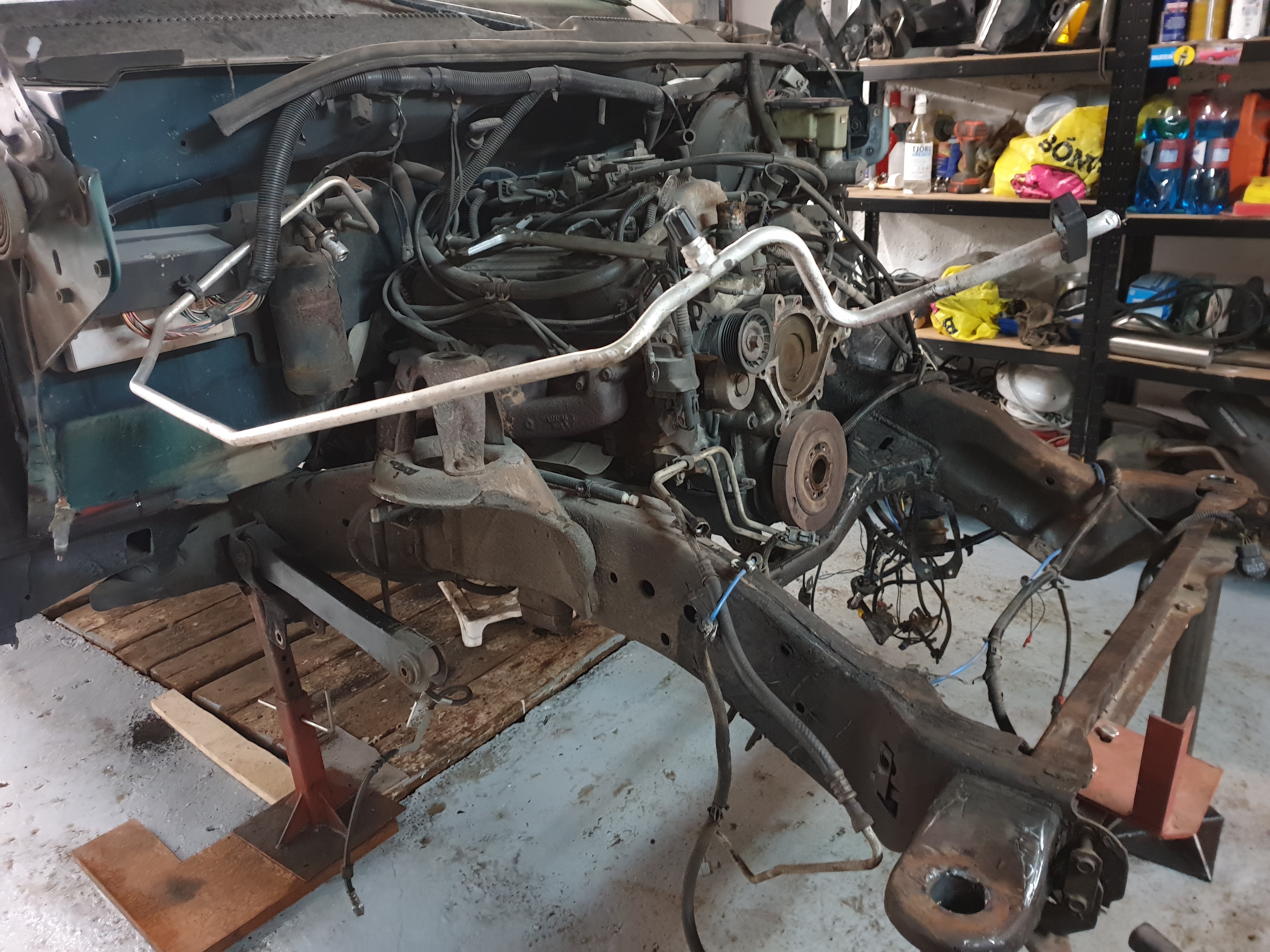

áfram heldur það... djöfulsins vinna að hreinsa tektíl og olíudrullu með vélina í og boddýið á. er búinn að þurfa hemja mig um að ákveða ekki að taka bara boddýið af. ég veit ekki hvað það eru komnir margir tímar í þetta nú þegar
ég hugsa hinsvegar að ég smíði lappir undir boddýið og slaki grindini niður, þá kemst ég ofan á grindina undir húsinu.

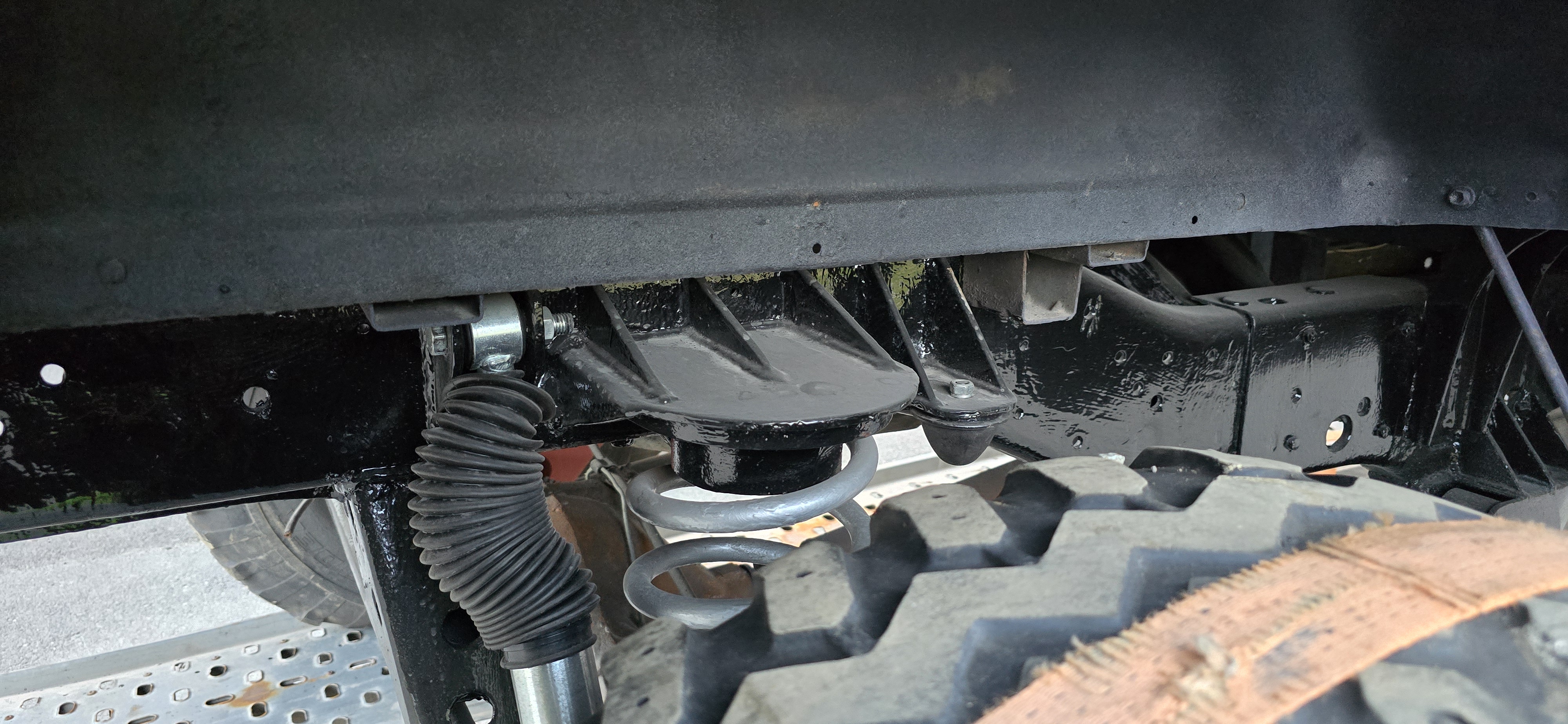

jæja þá er önnur gormaskálin komin fram.
það hefur ekki verið vaninn að fara styttri leiðina á þessu heimili, og það var ekki gert núna
ég ætlaði nú bara að kippa gormaskálini af, en þþega ég fór að spá meira í þessu þá sá ég að það gæti verið sniðugt að sleppa roknum aðeins á grindina sjálfa og færa svo bara stykki úr henni framar, það er tekið úr grindini svo að gormurinn geti þanist, þannig að ég hefði alltaf þurft að skera það úr hvort sem er, svo er skálin kafsoðin allann hringinn, þanngi að með þessu þá er þetta minni suða, hægt að ganga frá þessu þannig að það sjáist varla að eitthvað hafi verið gert, og að auki þarf ég ekkert að spá í hæðini á gormaskálinni, hún breytist ekkert við þetta, eða afstaðan á henni.
það er ekki laust við að maður nagi á sér handabökin yfir því hvort þetta sé of mikil færsla.. en sjáum hvað setur

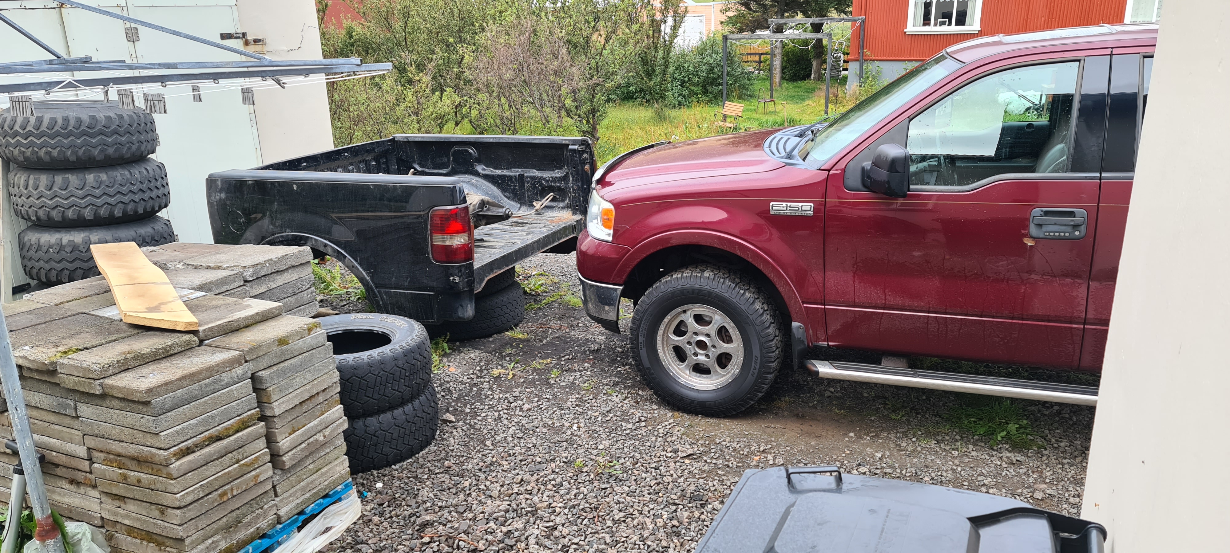

náði mér í partabíl
ég ætlaði mér nú bara að fá undan honum hásinguna og aukatankinn, en endaði á að taka allann bílinn, þetta er nákvæmlega eins bíll, sama árgerð, sama kram, meirasegja eins á litinn og minn var. þannig að það gengur allt á milli þeirra ef til þarf
þetta var nokkuð vel græjaður bíll, læstur að framan/aftan, úrhleypibúnaður, aukatankur og eflaust eh flr. úrhleypibúnaðinum og reimdrifnu loftdæluni missti ég af, en ég fæ þarna aukalása, gott að eiga, framhásingin undir mínum er boginn, þessi er bein, fékk líka aukatank með öllum festingum og tilbúið í bílinn.
það eru væntanlega hlutföll í honum, en ég veit ekki hver, get bara ekki ýmindað mér að hann hafi verið á original hlutföllum, m.v hvað minn strögglaði á þeim á 35"
það var nú algjör óþarfi að rífa þennan bíl. en því verður varla breytt úr þessu.
Nei, ég er nú ekki að draga þetta heim, hann verður geymdur á góðum stað
1996 Dodge Ram 38"
2000 Gmc sierra
1996 Dodge Ram 38"
2000 Gmc sierra

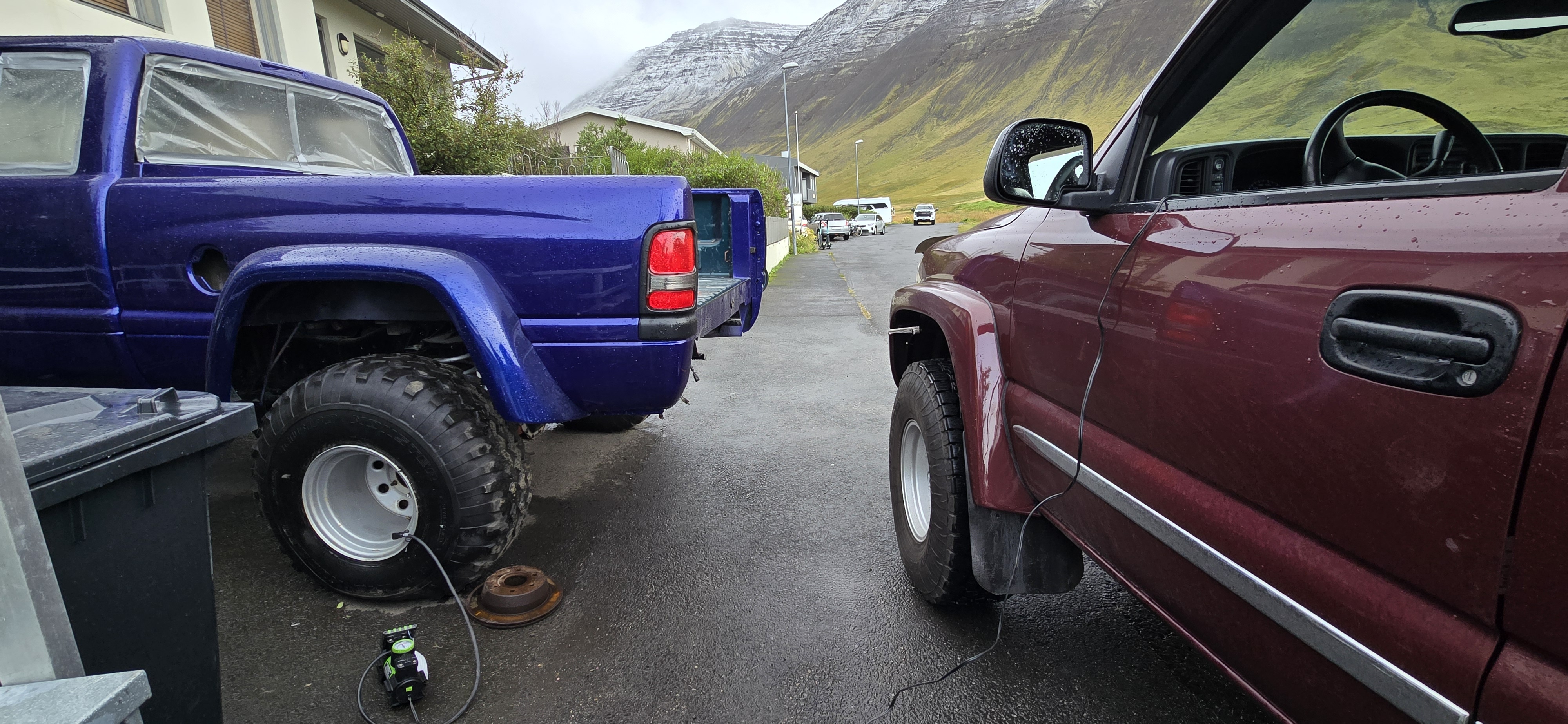

þá er búið að grafa þennan upp úr innkeyrsluni og koma honum í hjólin. nú er bara að víxla framhásingunum, koma pallhúsinu á hann og fylla pallinn á honum af drasli. sem hann ætlar svo að geyma fyrir mig
