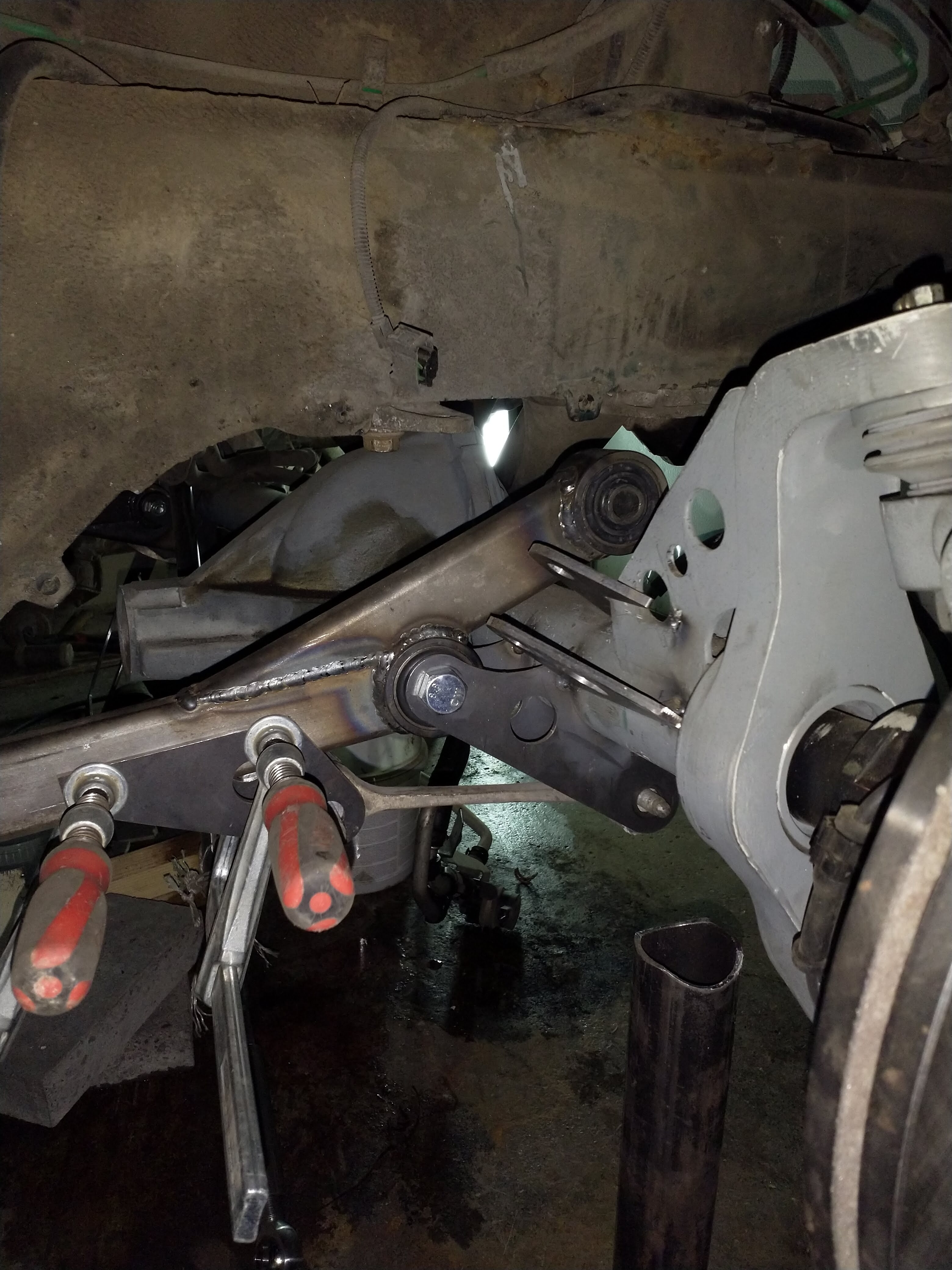

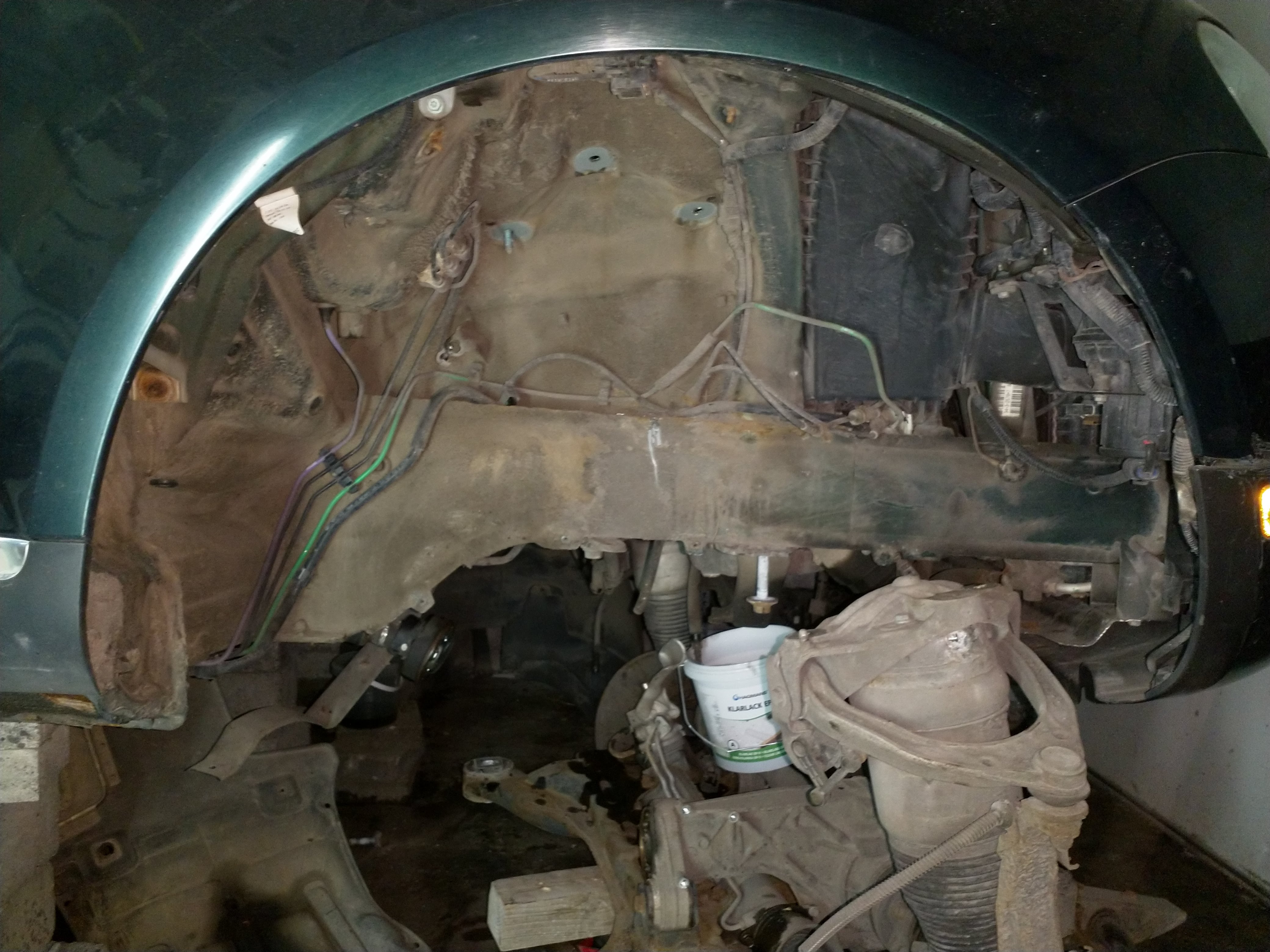

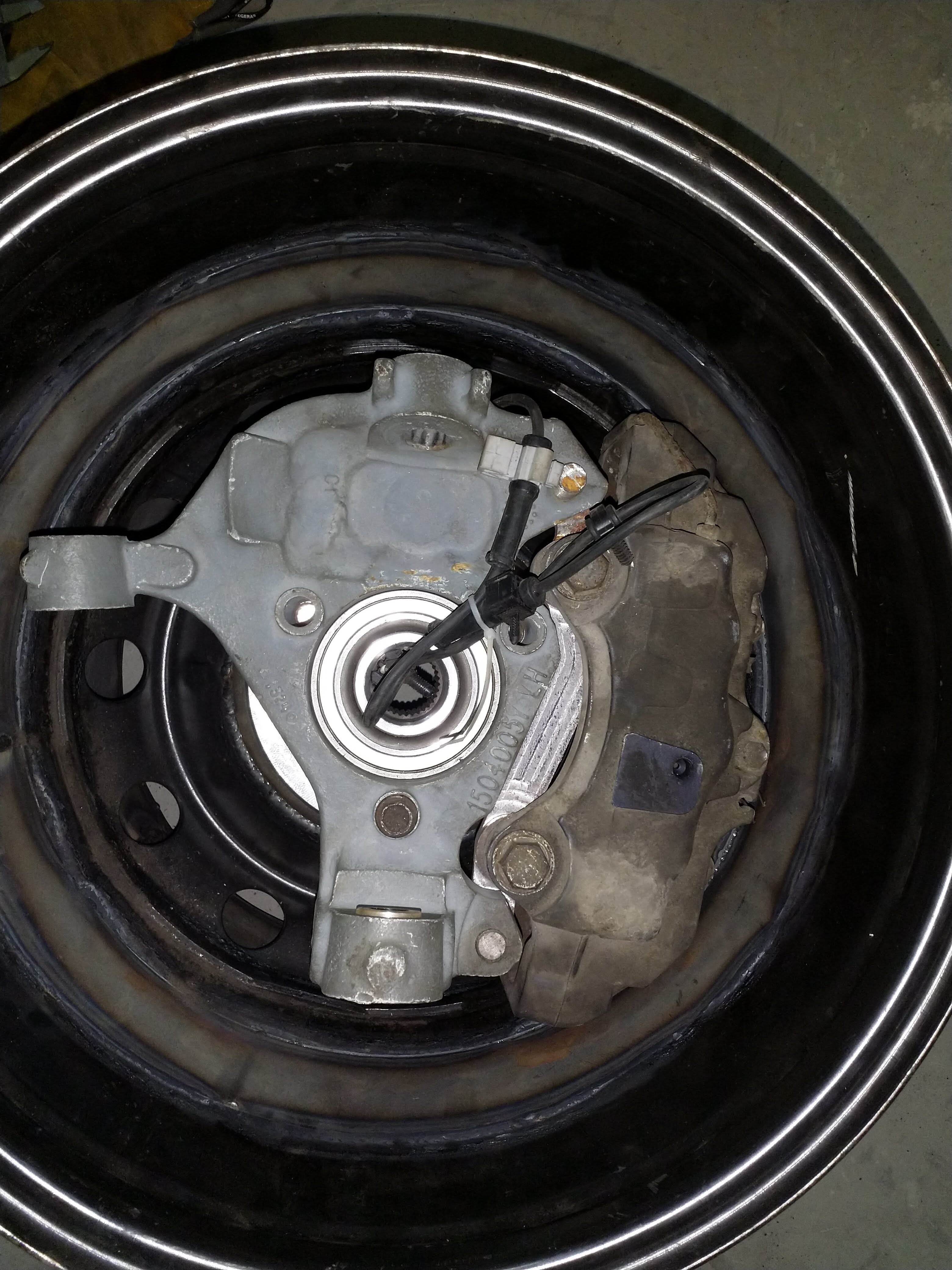

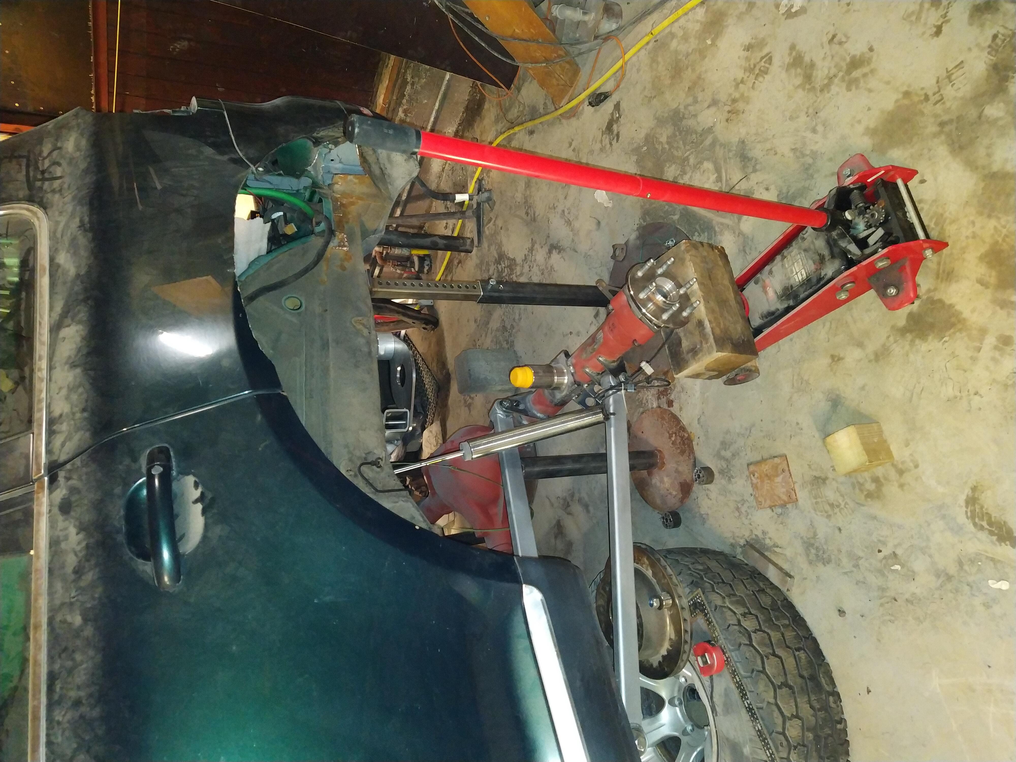

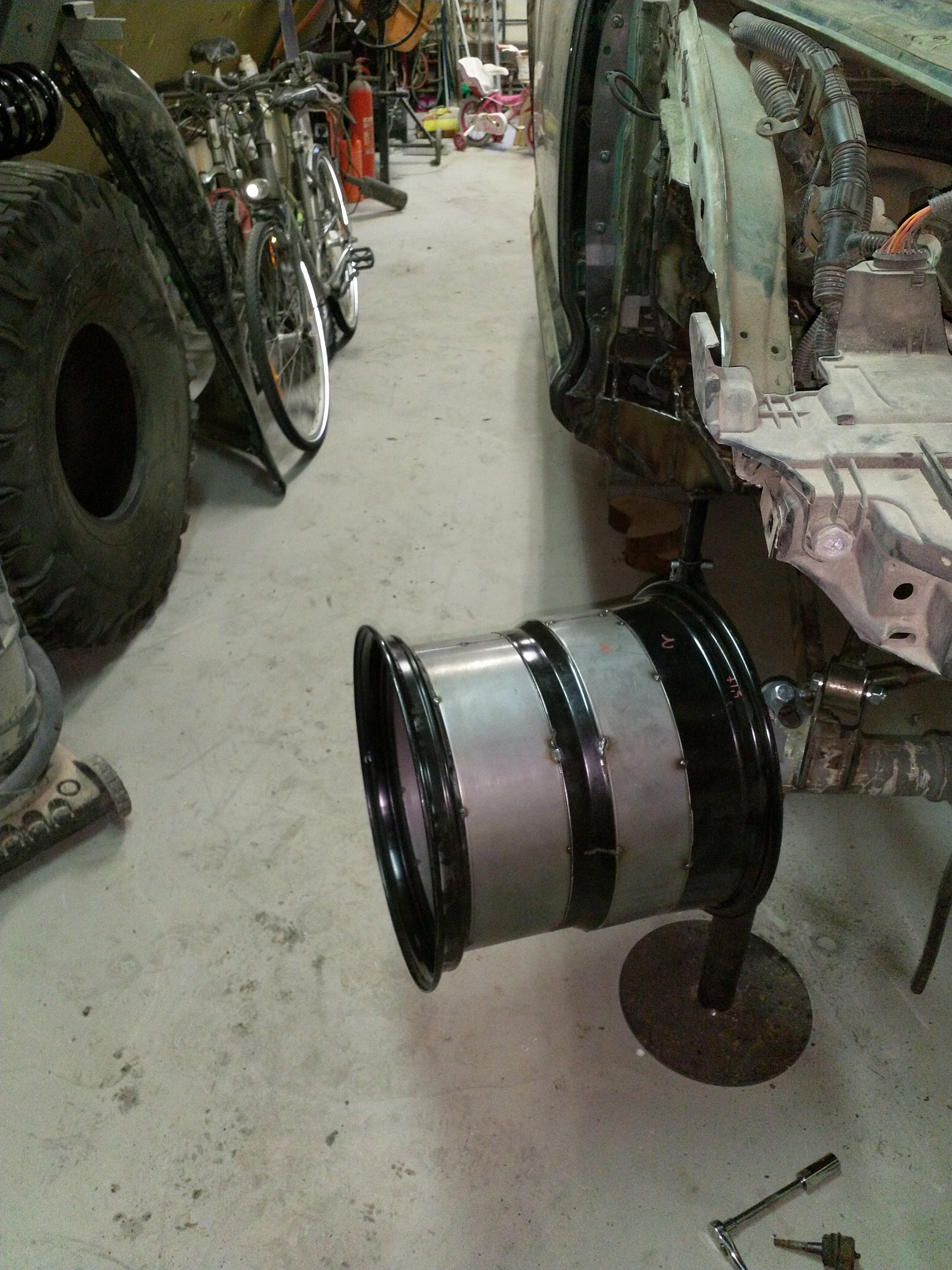

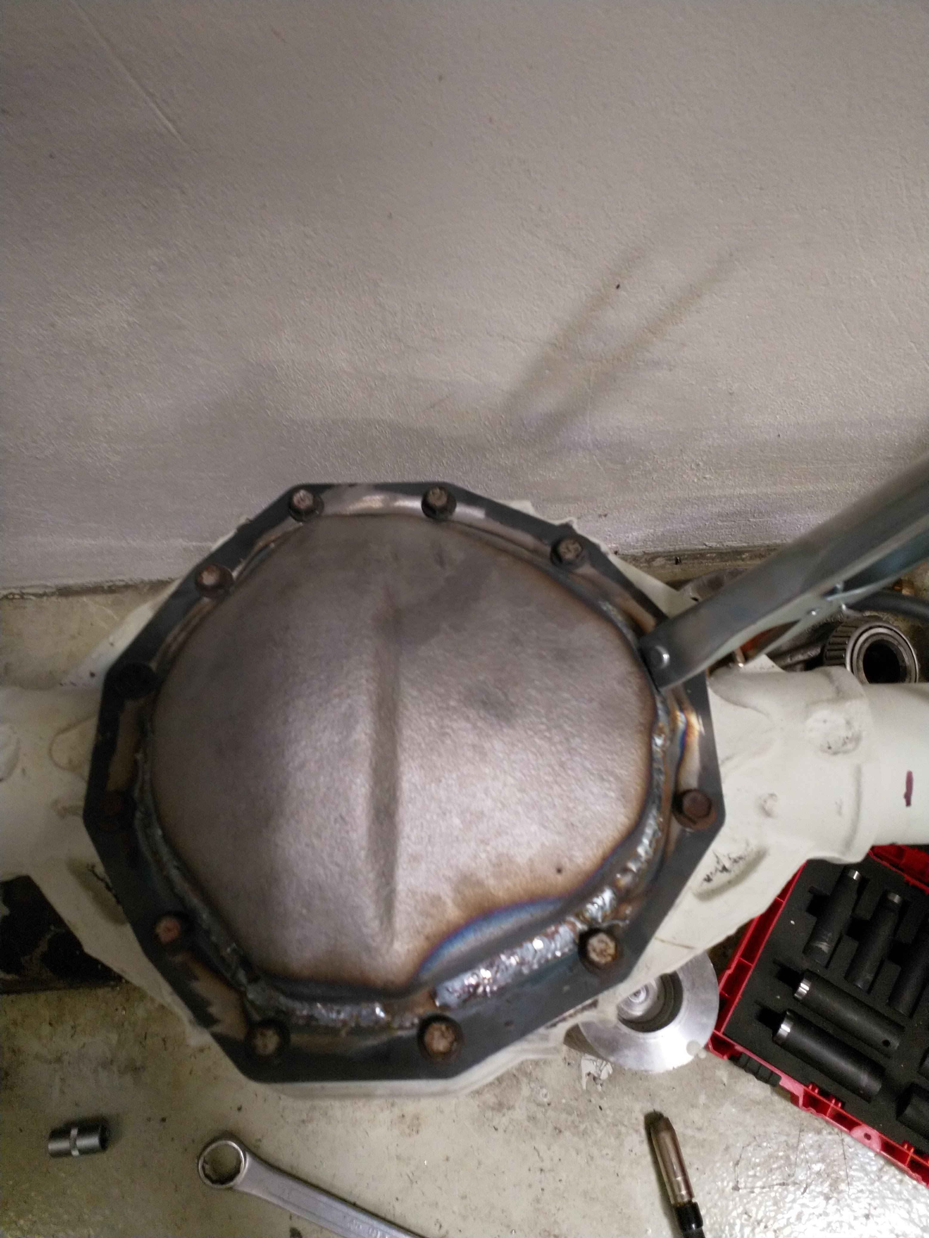

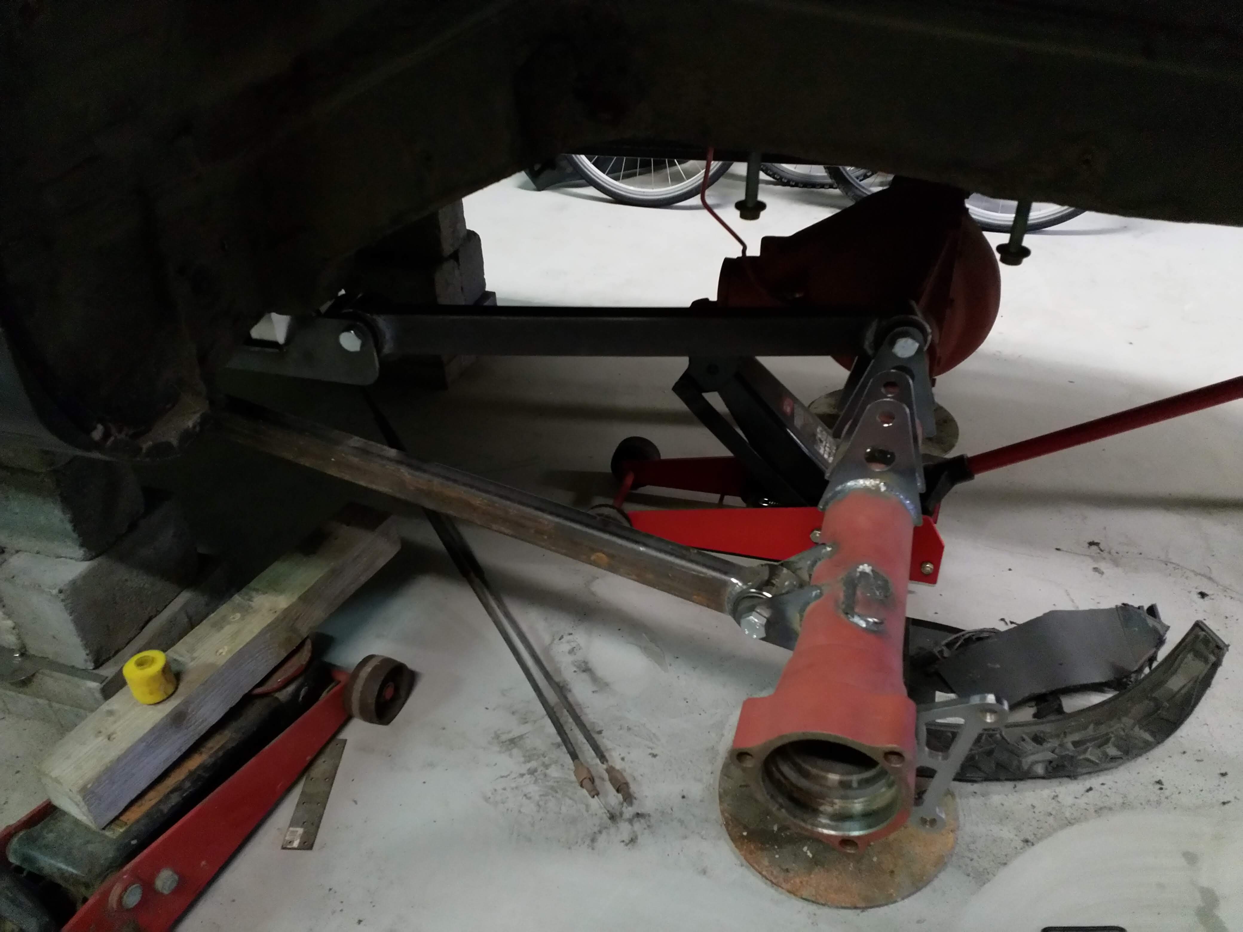

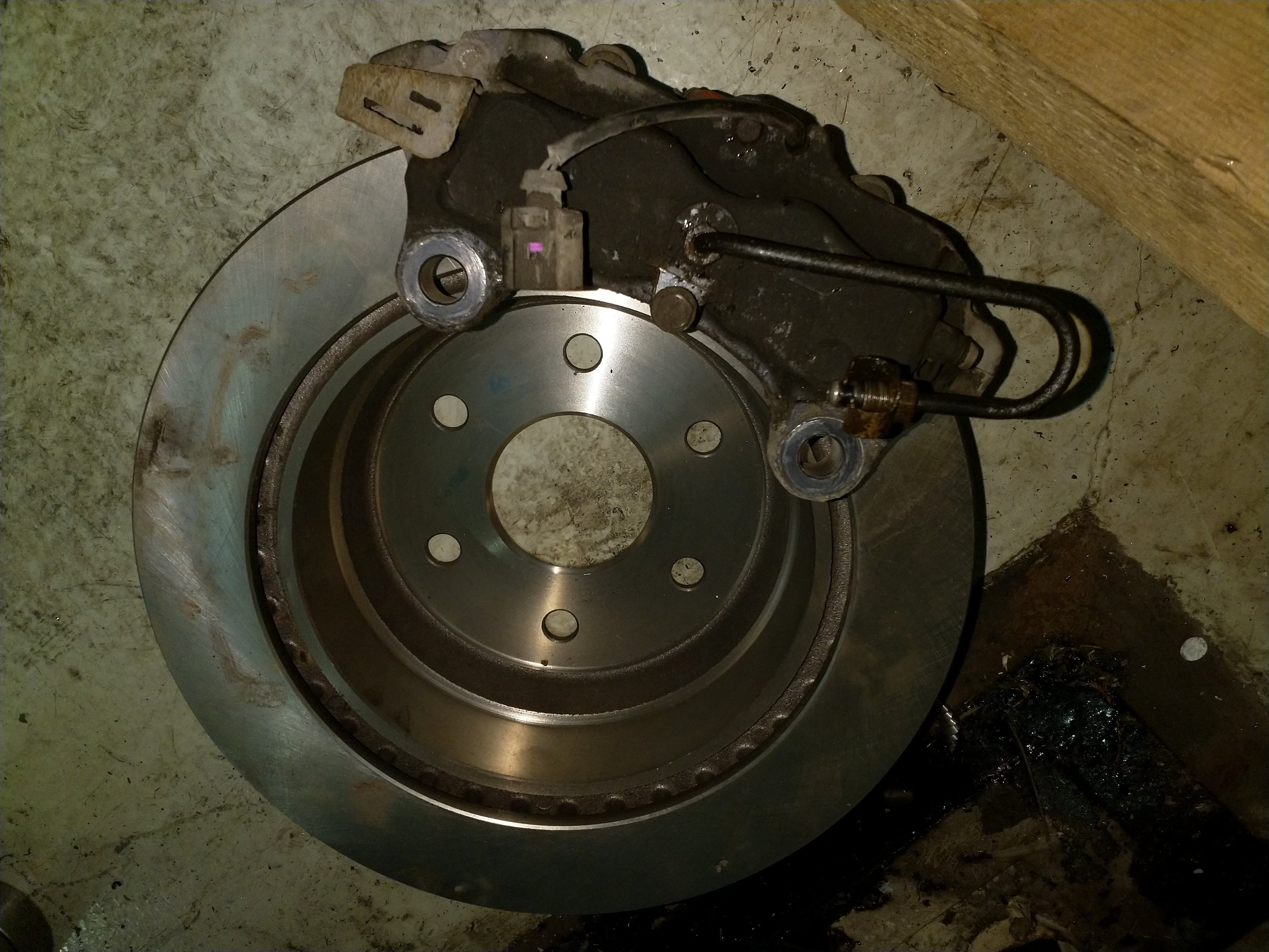

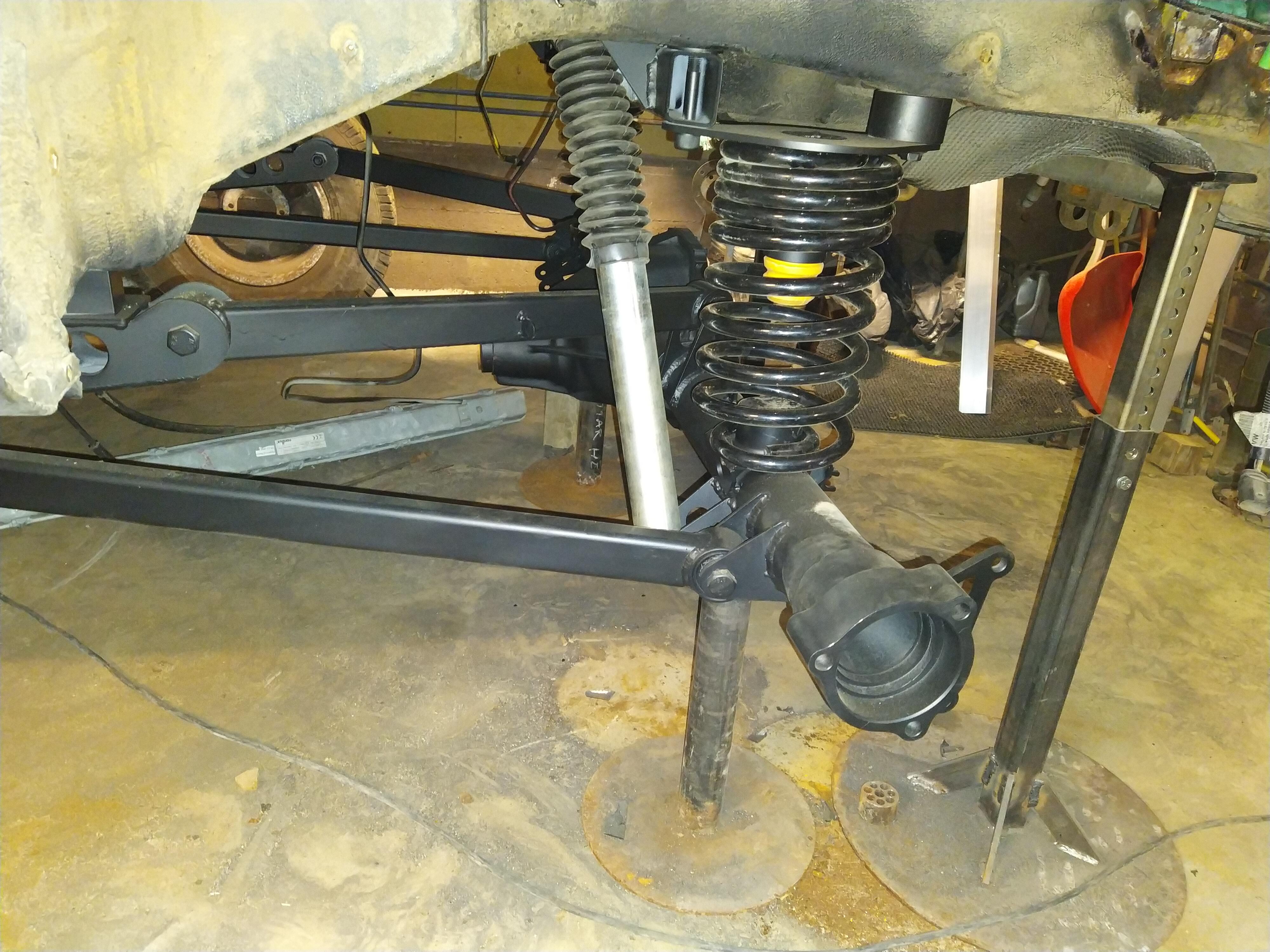

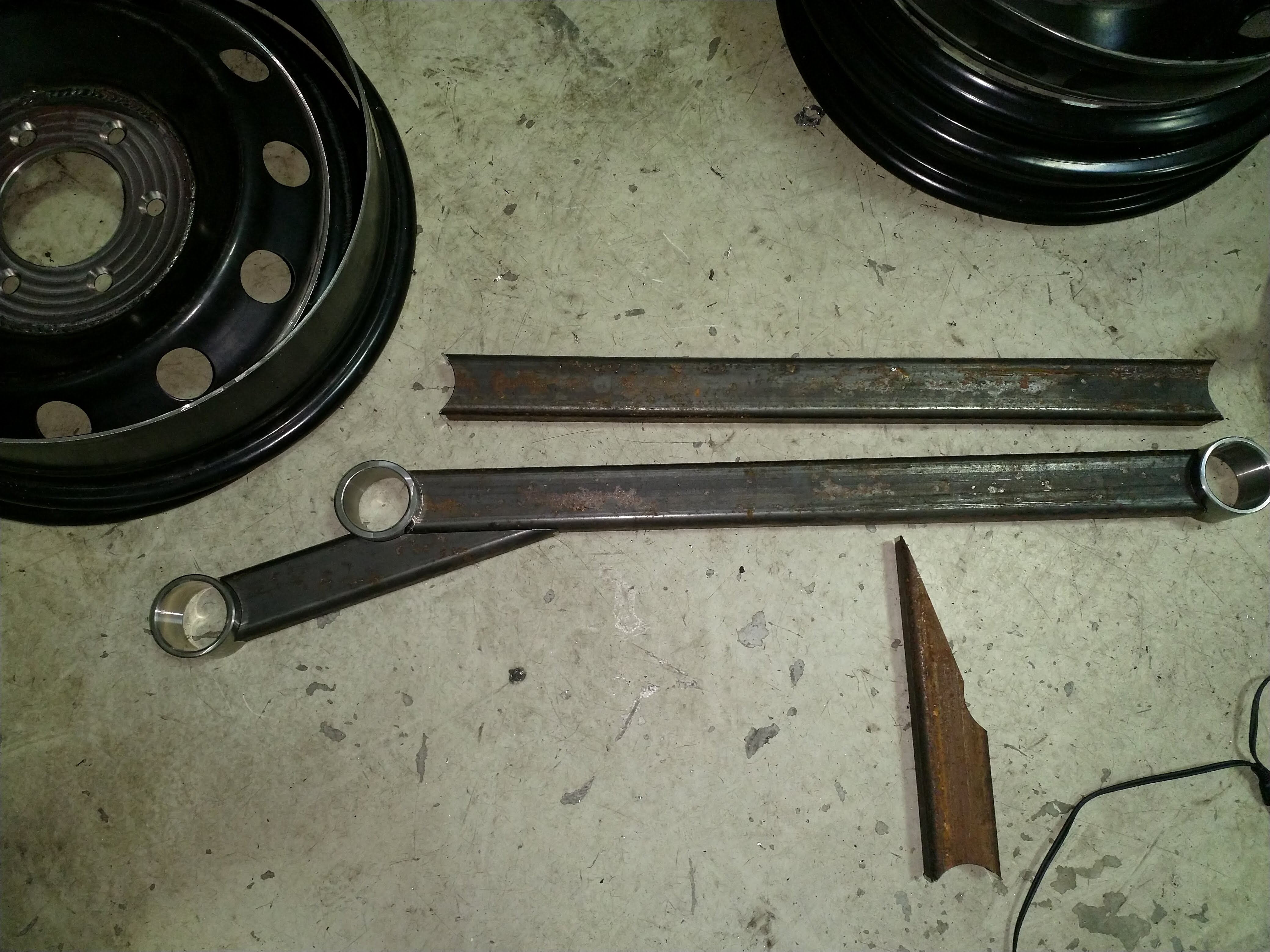

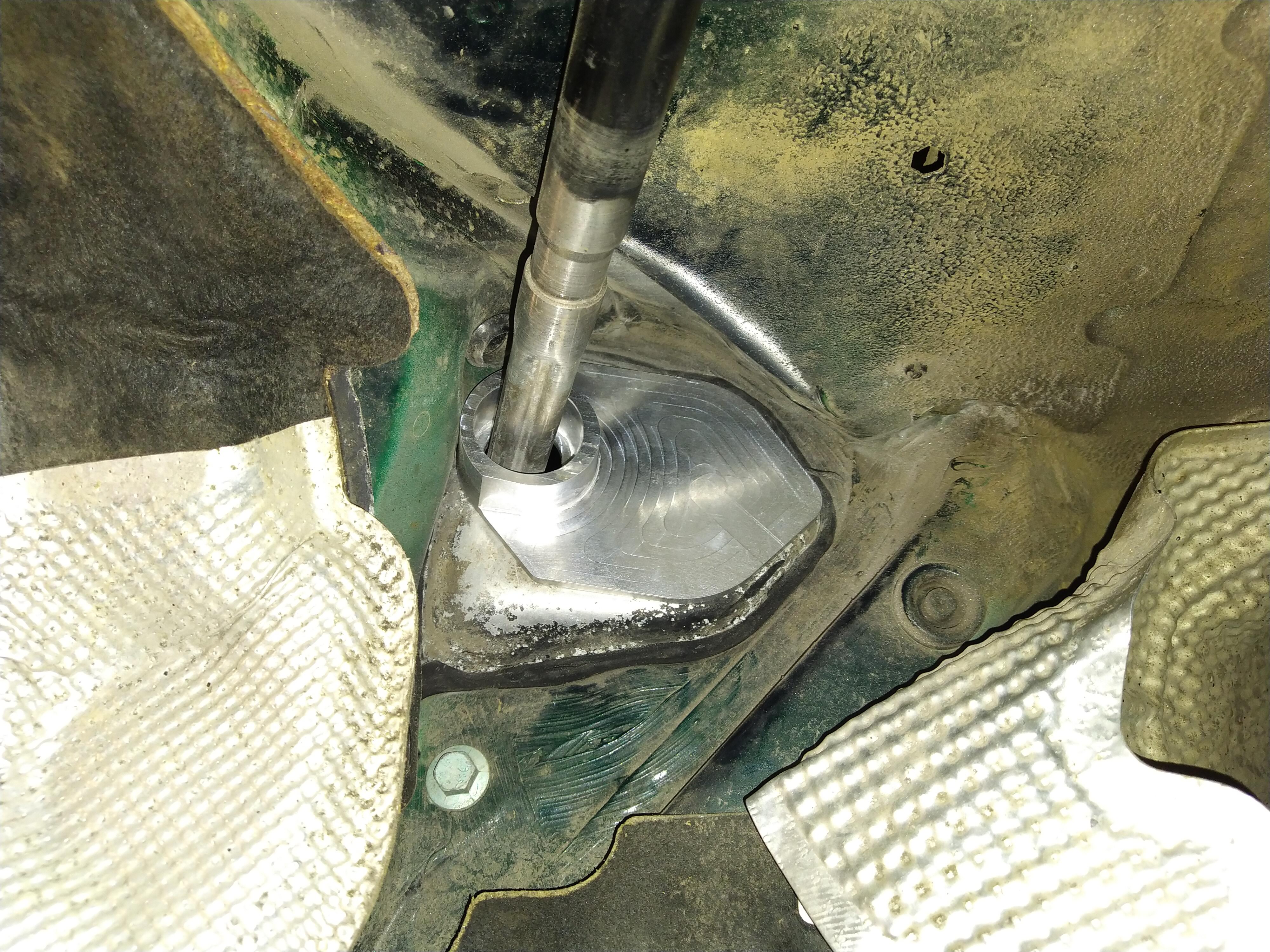

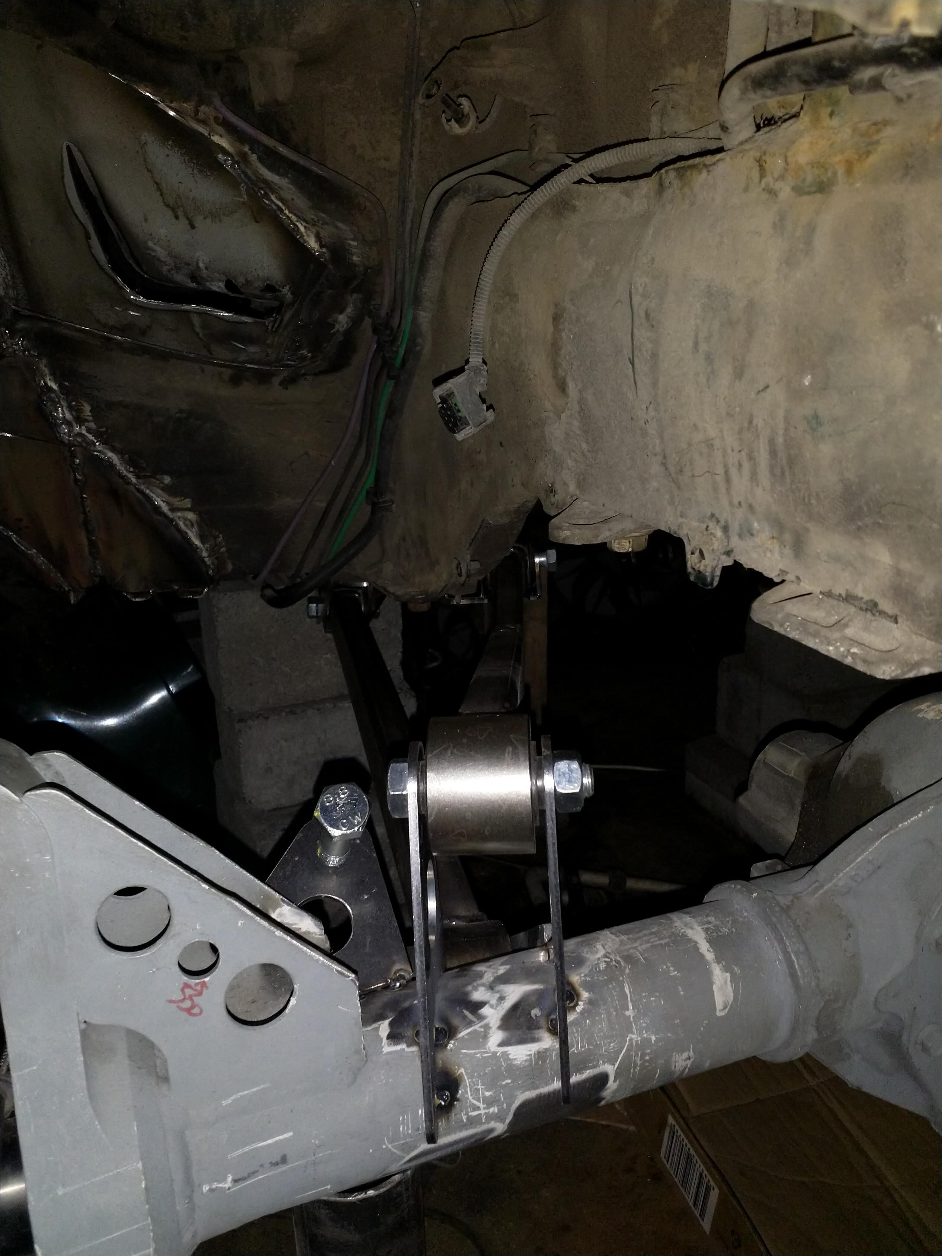

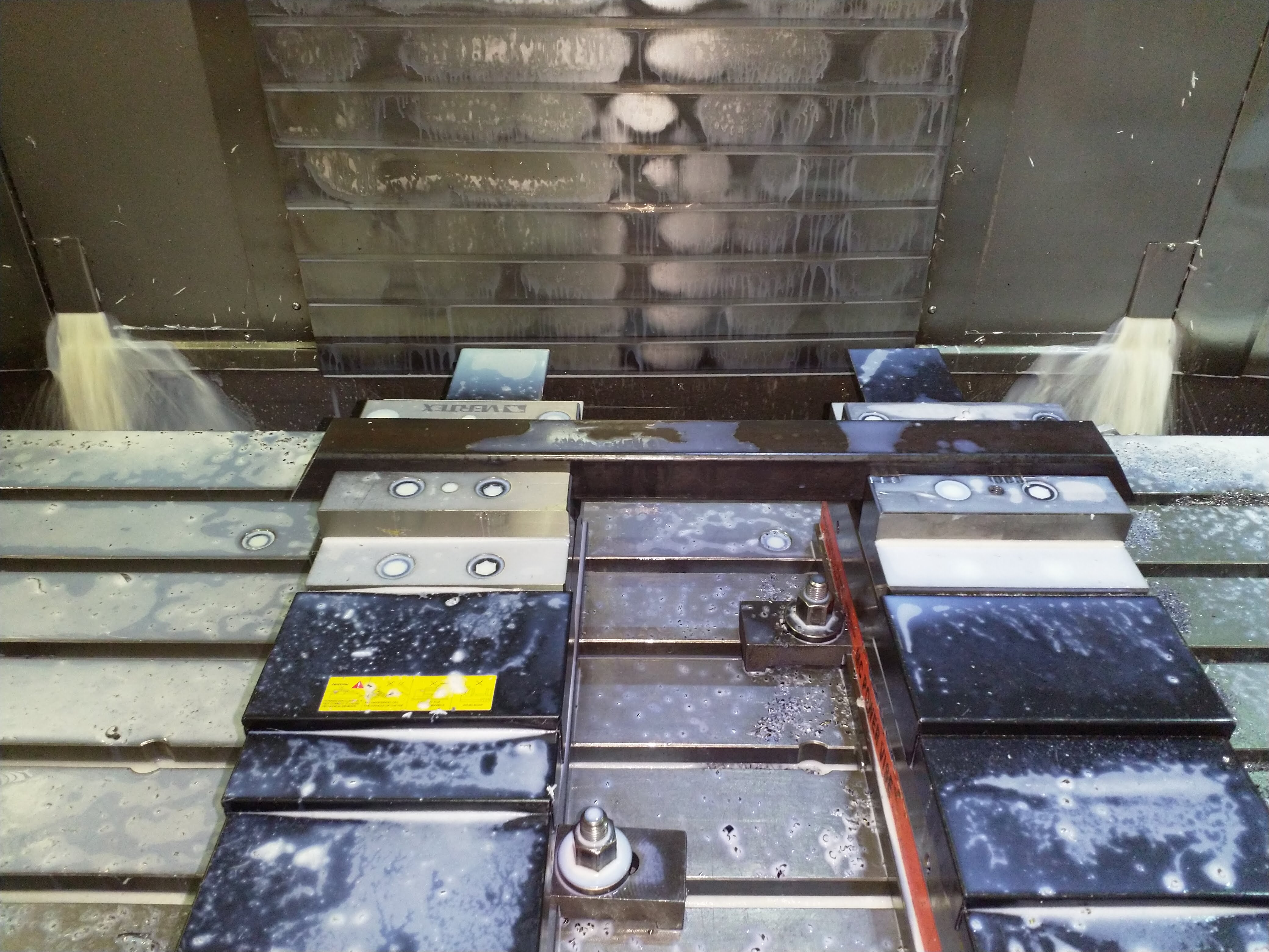

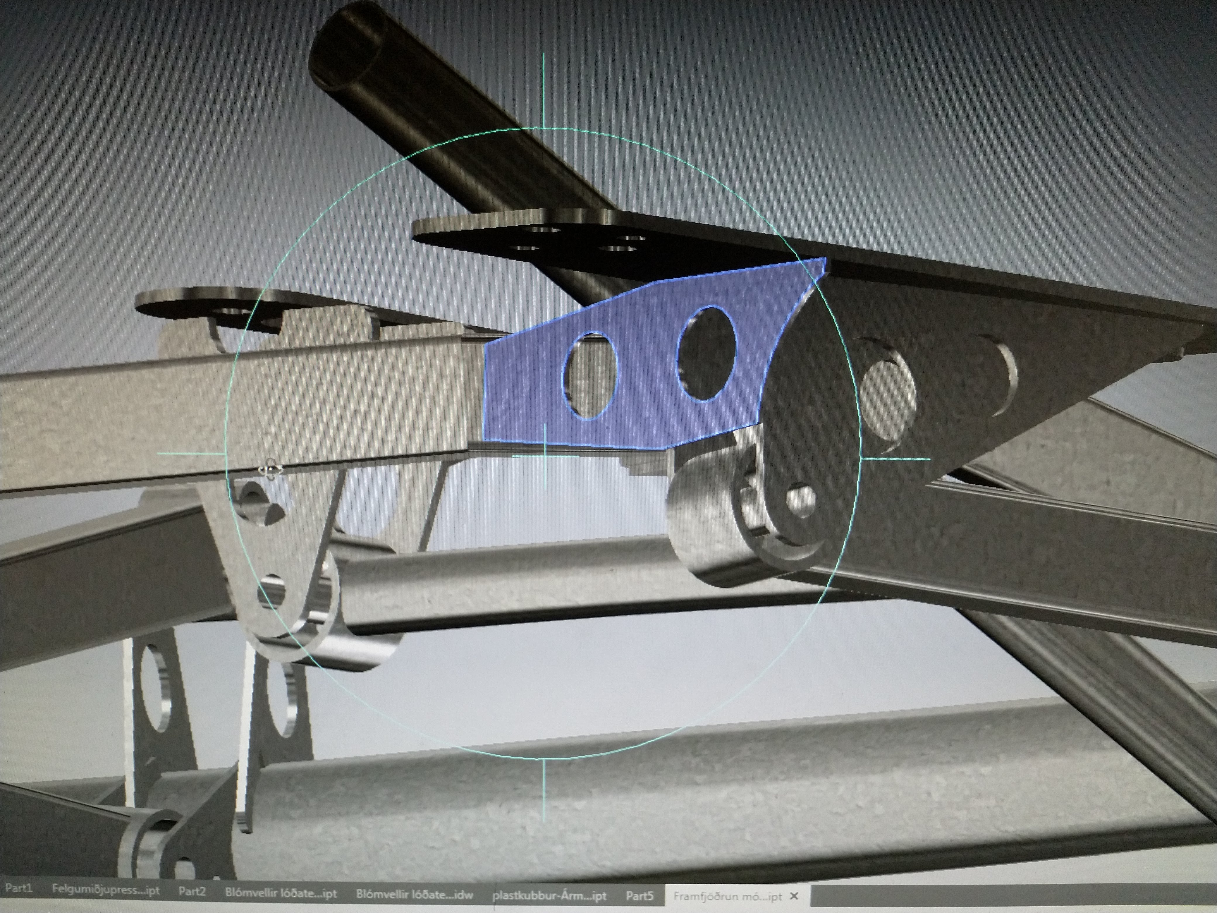

Postfrá Óttar » 06.okt 2020, 15:13

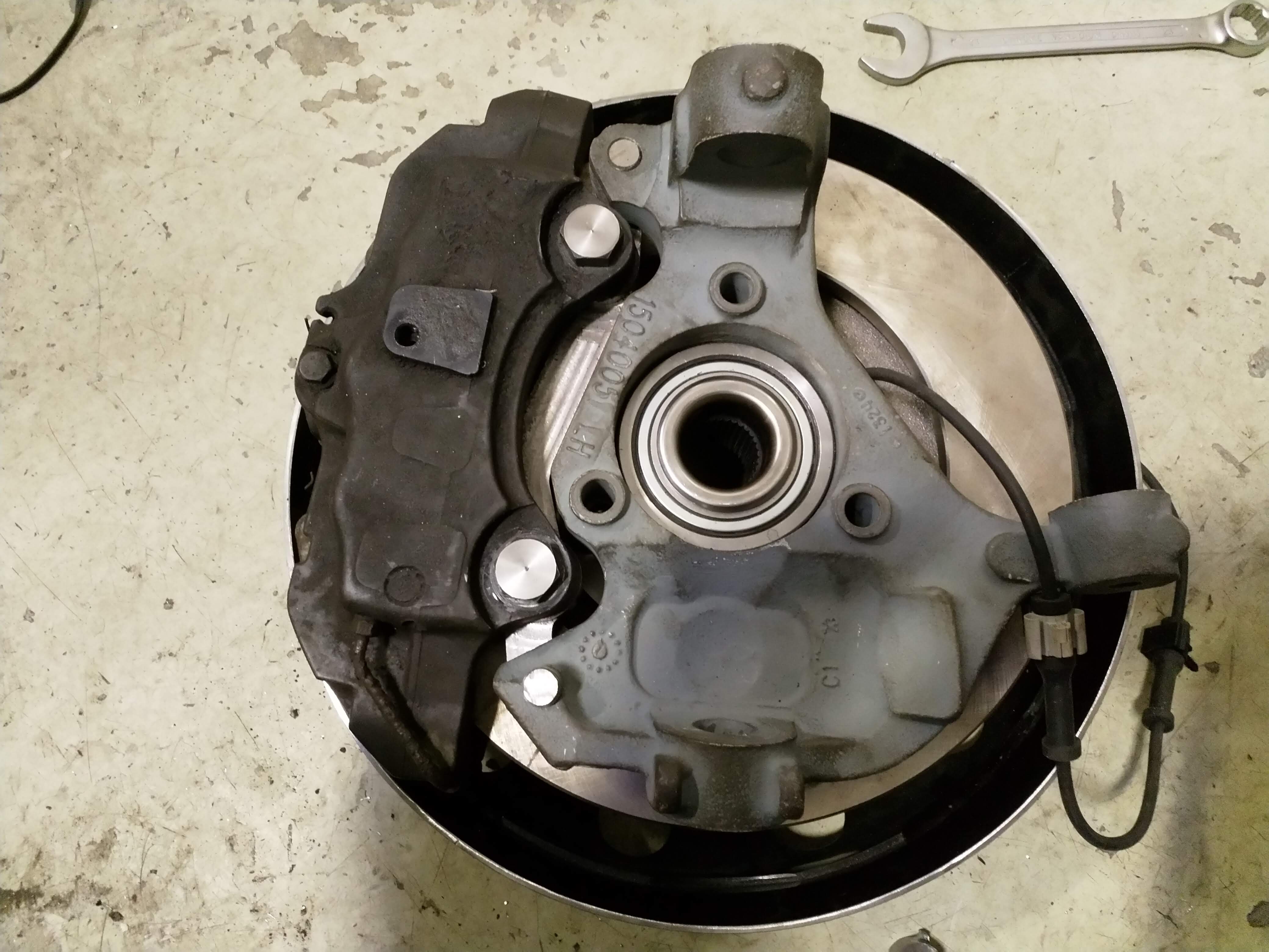

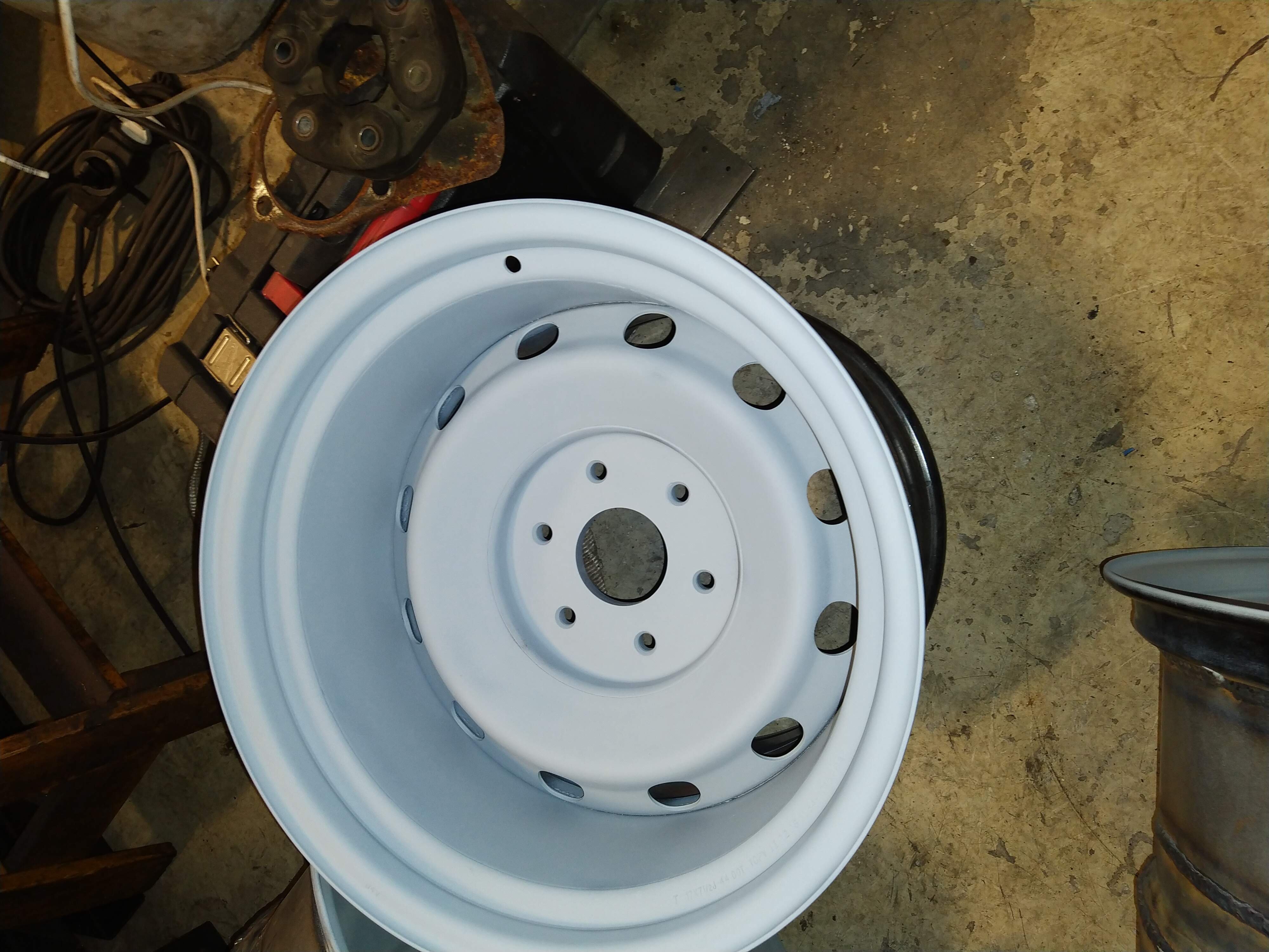

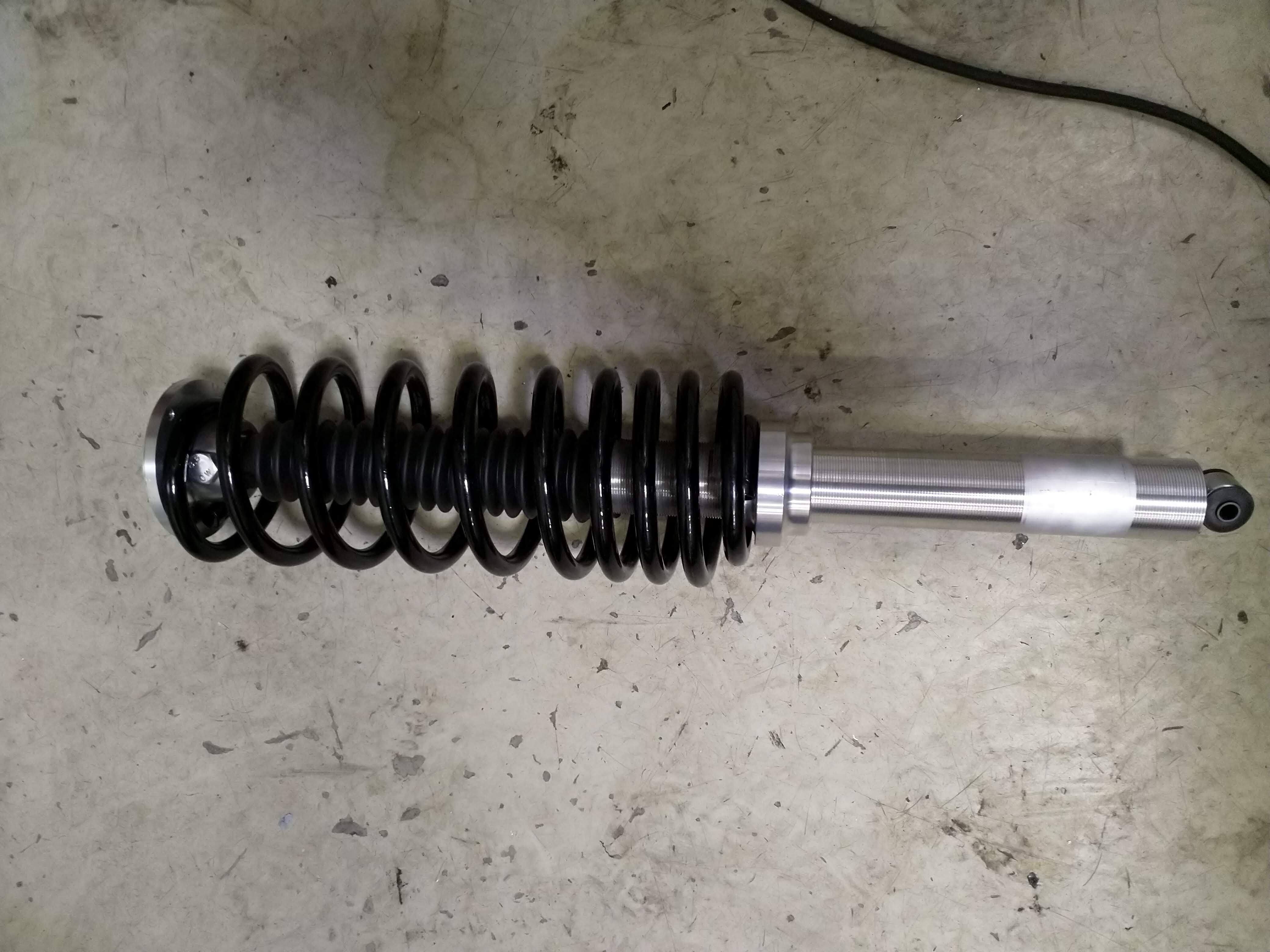

Ég er aðeins að rifja upp hvernig maður setur inn myndir. Ætla að reyna að hlaða þeim hérna inn í stað þess að hafa lik á þær.
Óttar
Innlegg: 234
Skráður: 26.feb 2012, 23:34
Fullt nafn: Óttar..
Bíltegund: VW Touareg
Staðsetning: Hafnarfjörður

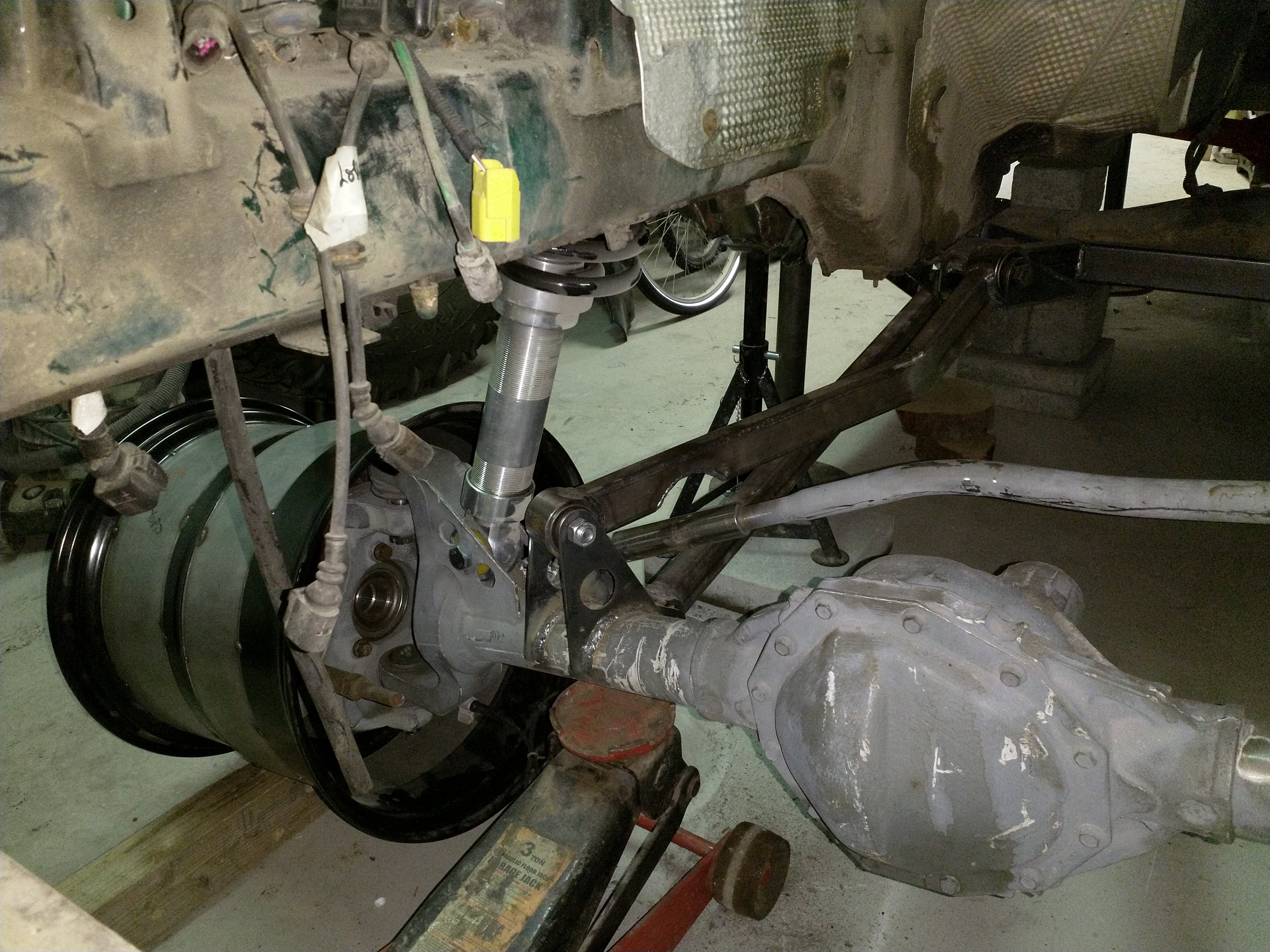

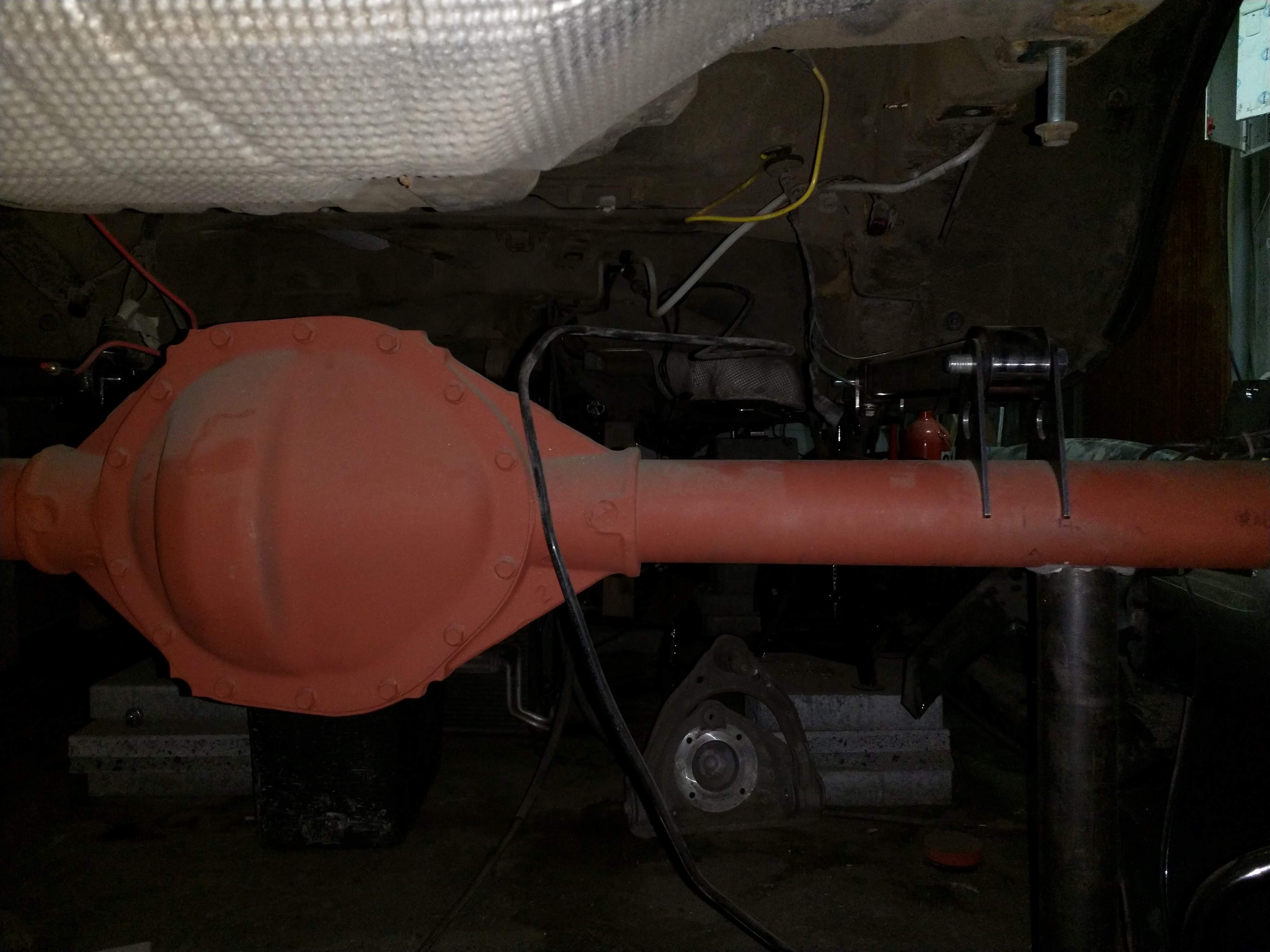

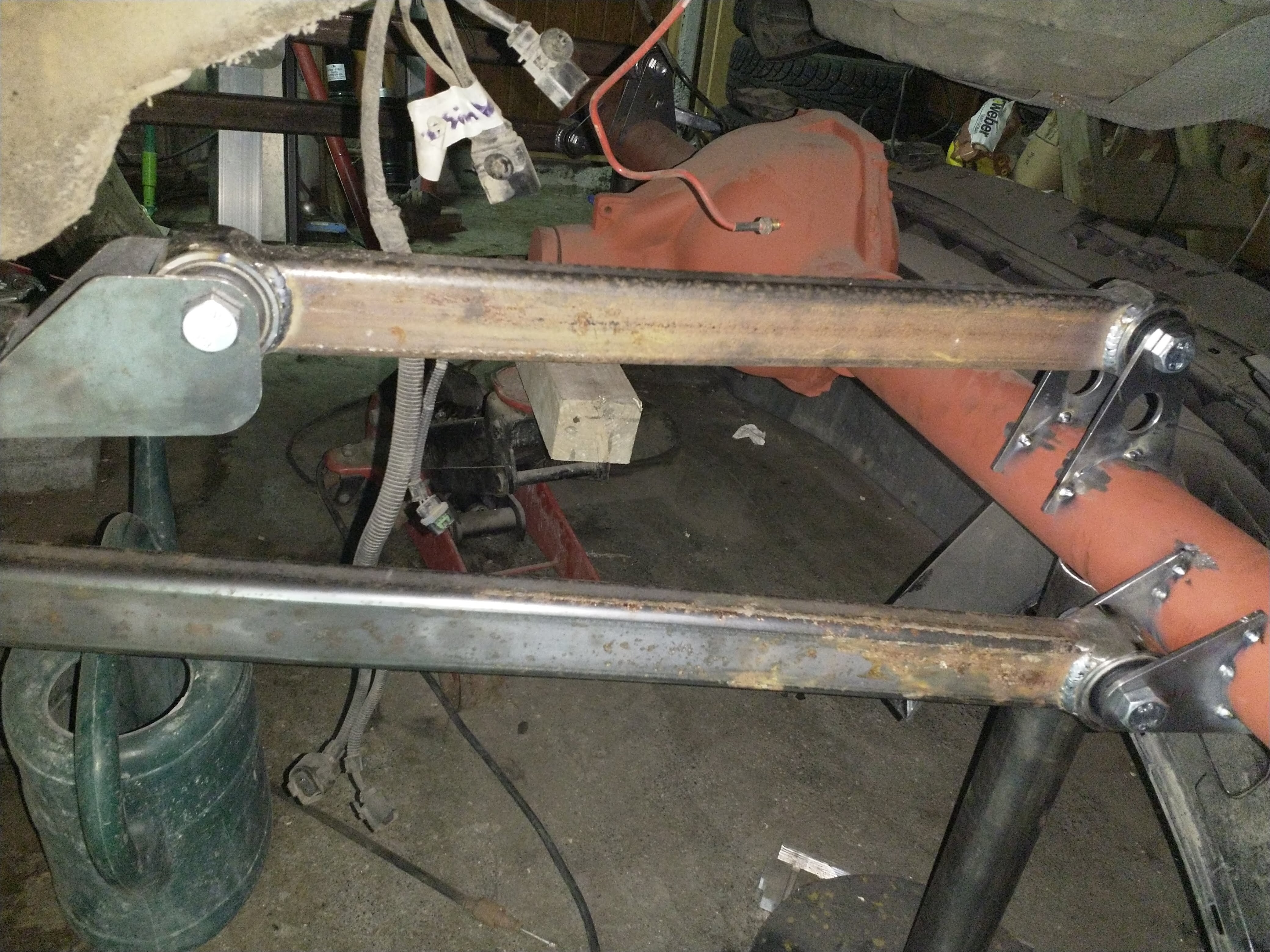

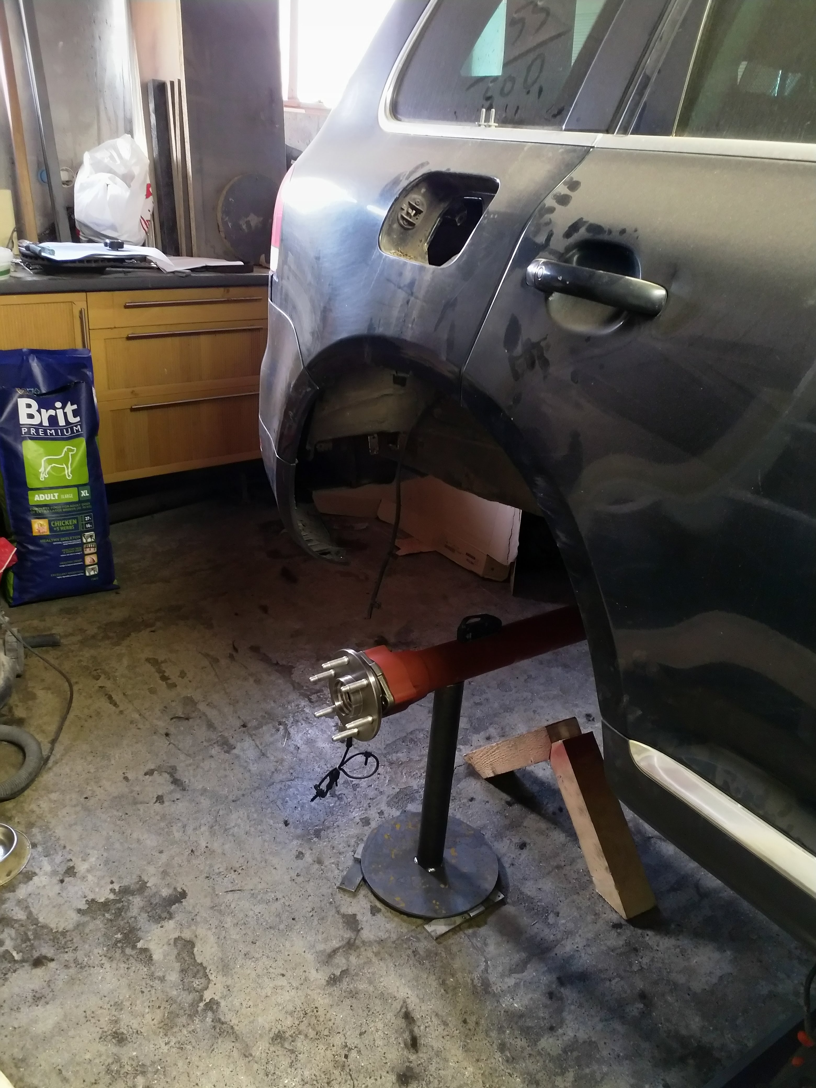

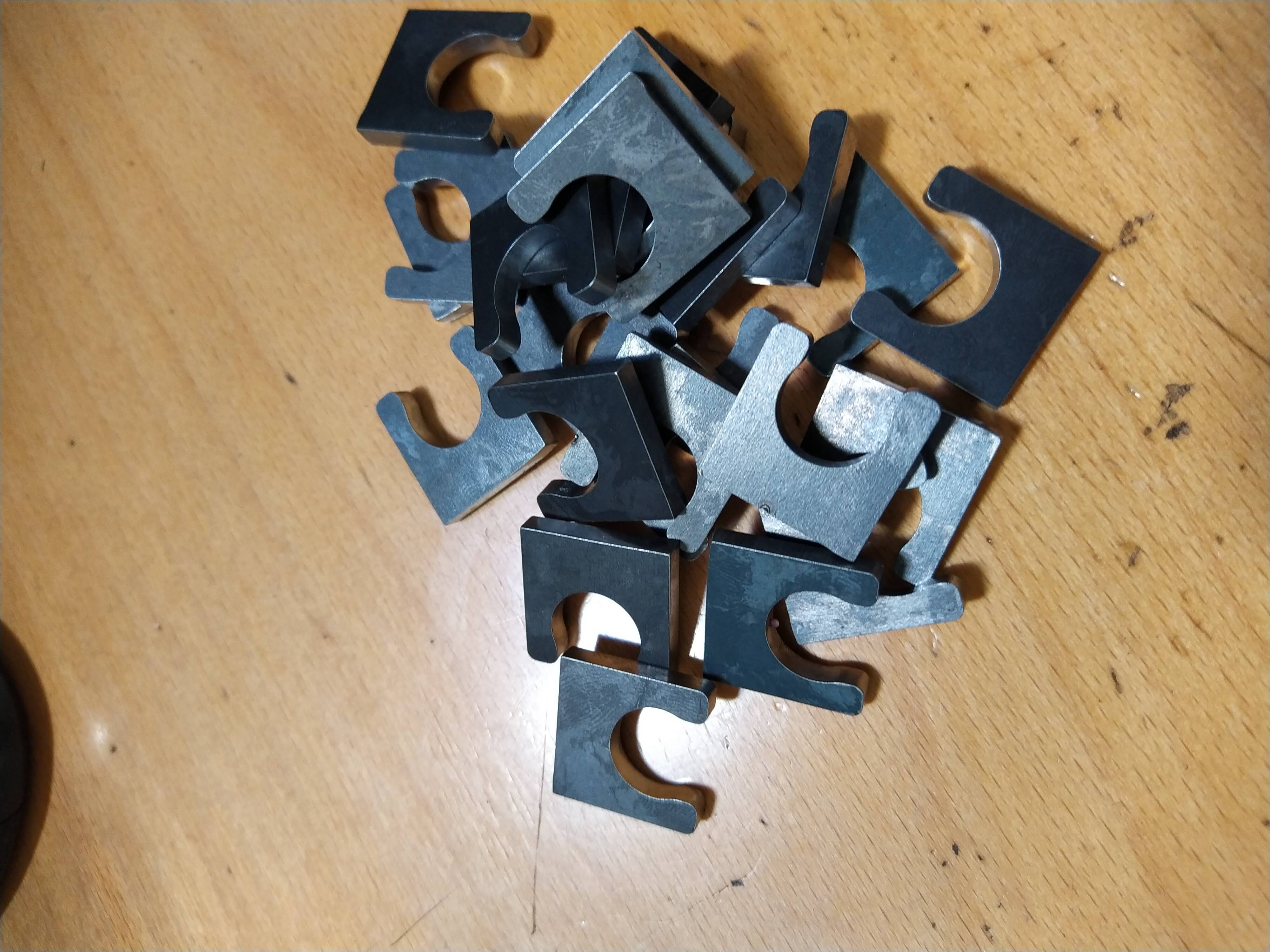

Re: Touareg á 44"

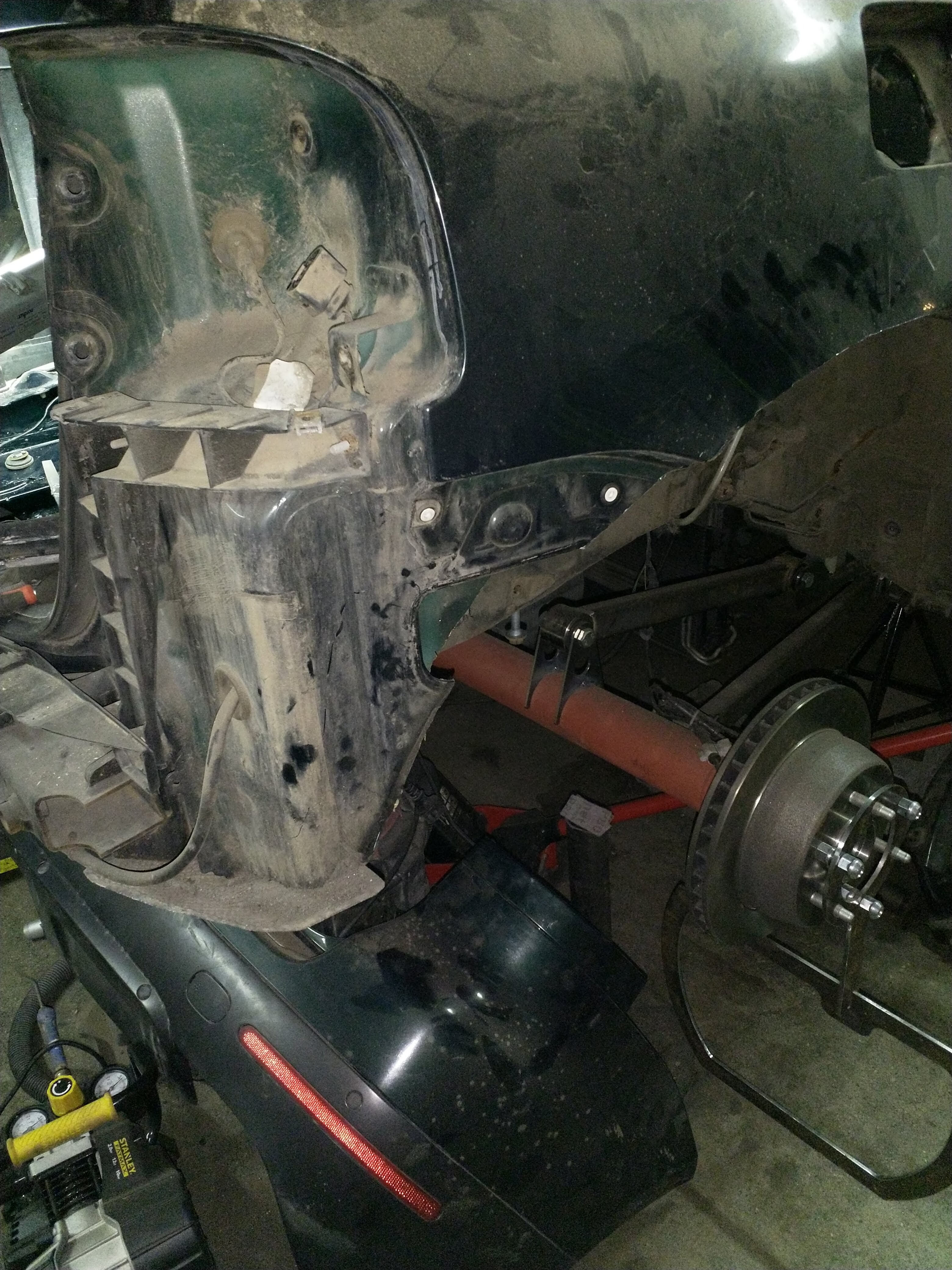

Postfrá Óttar » 06.okt 2020, 15:26
og meira
Óttar
Innlegg: 234
Fullt nafn: Óttar..

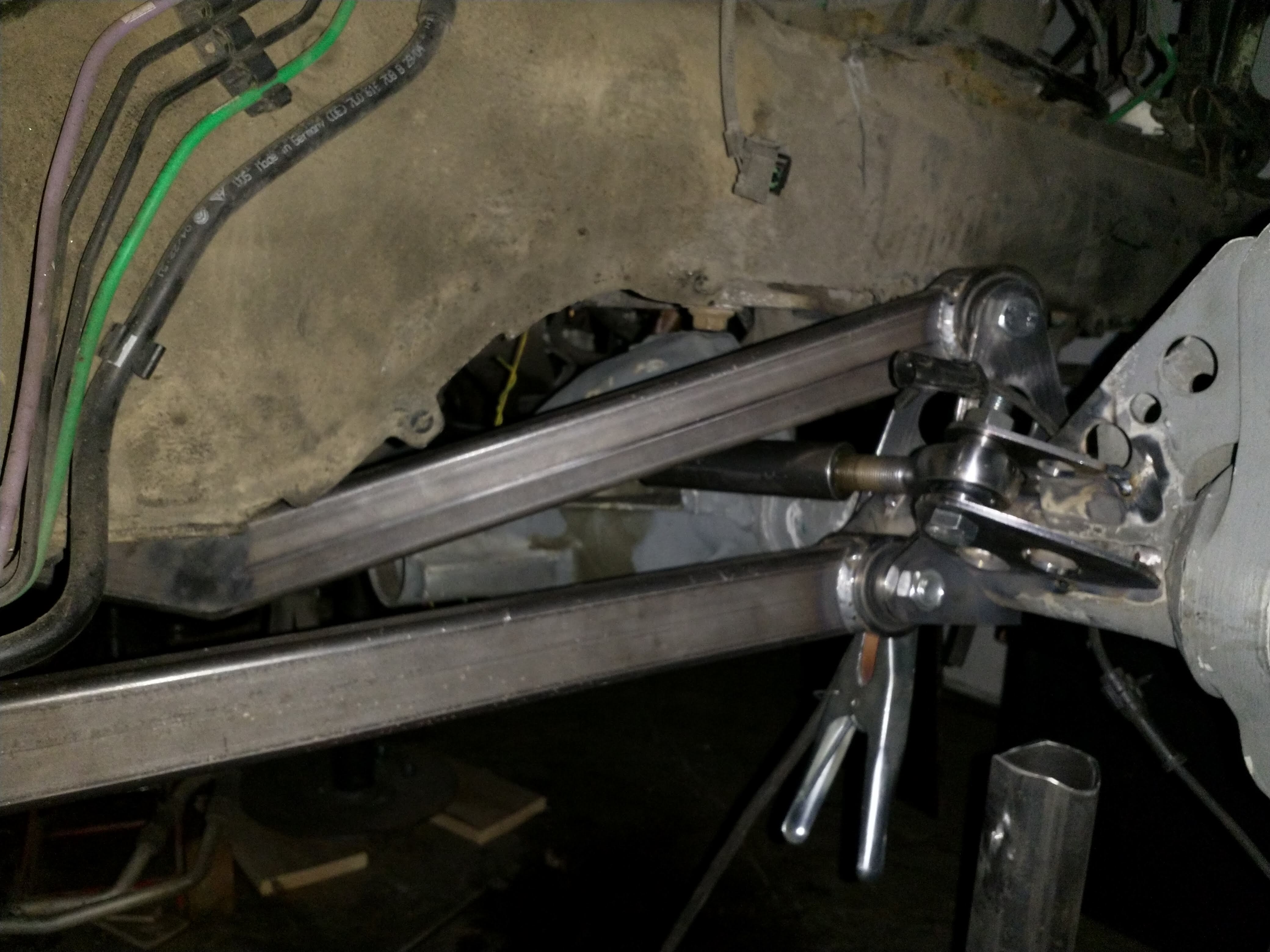

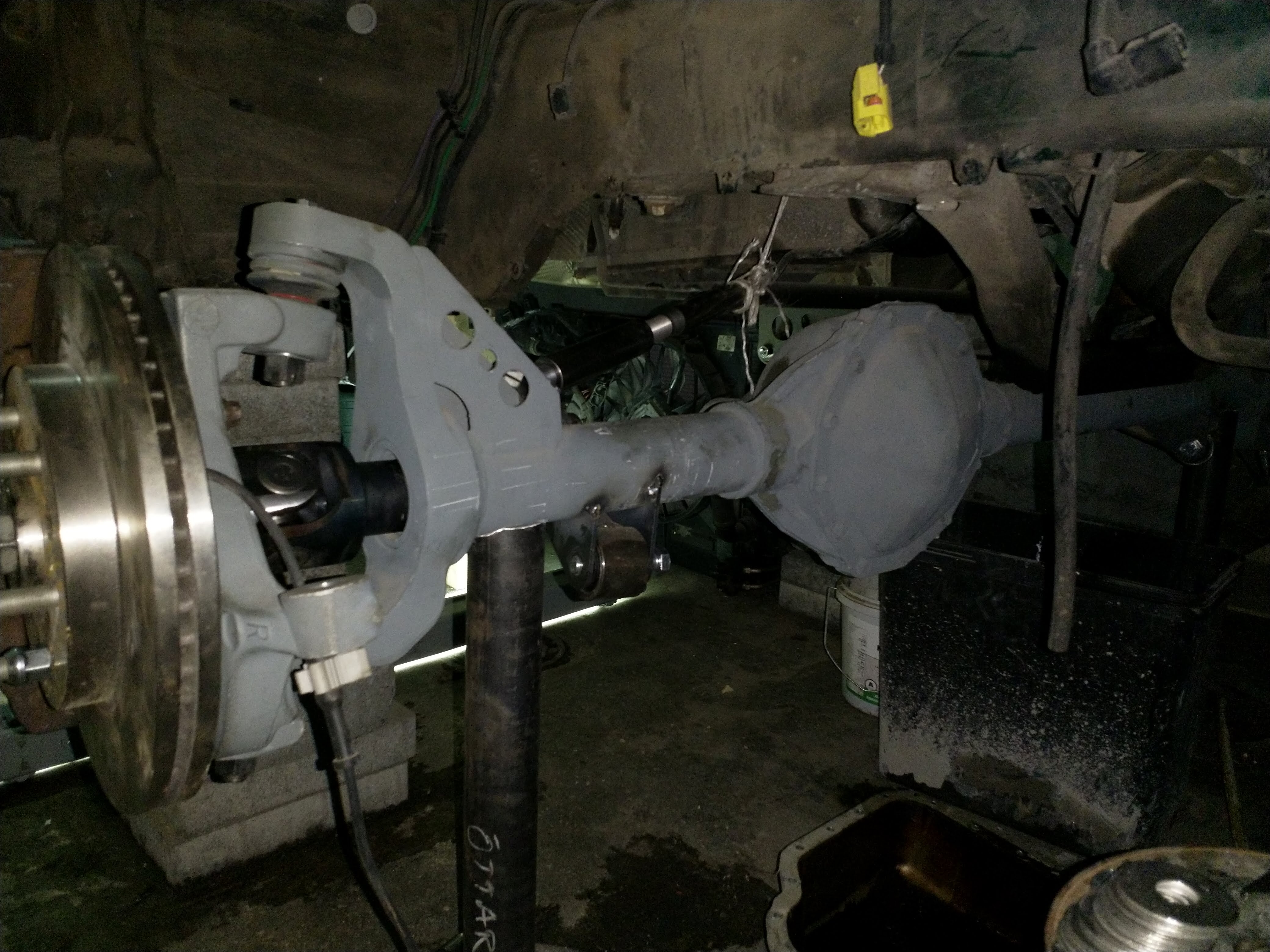

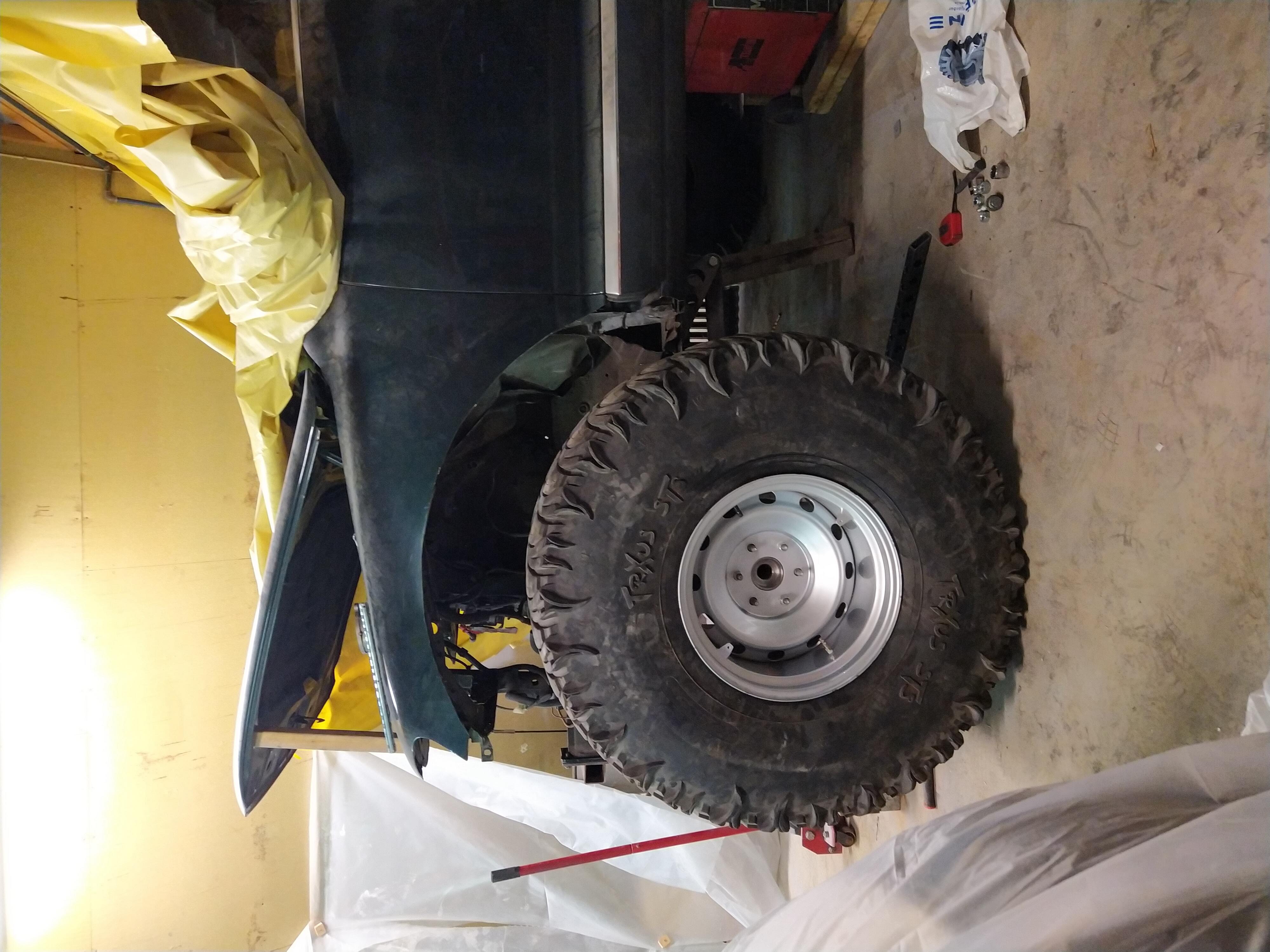

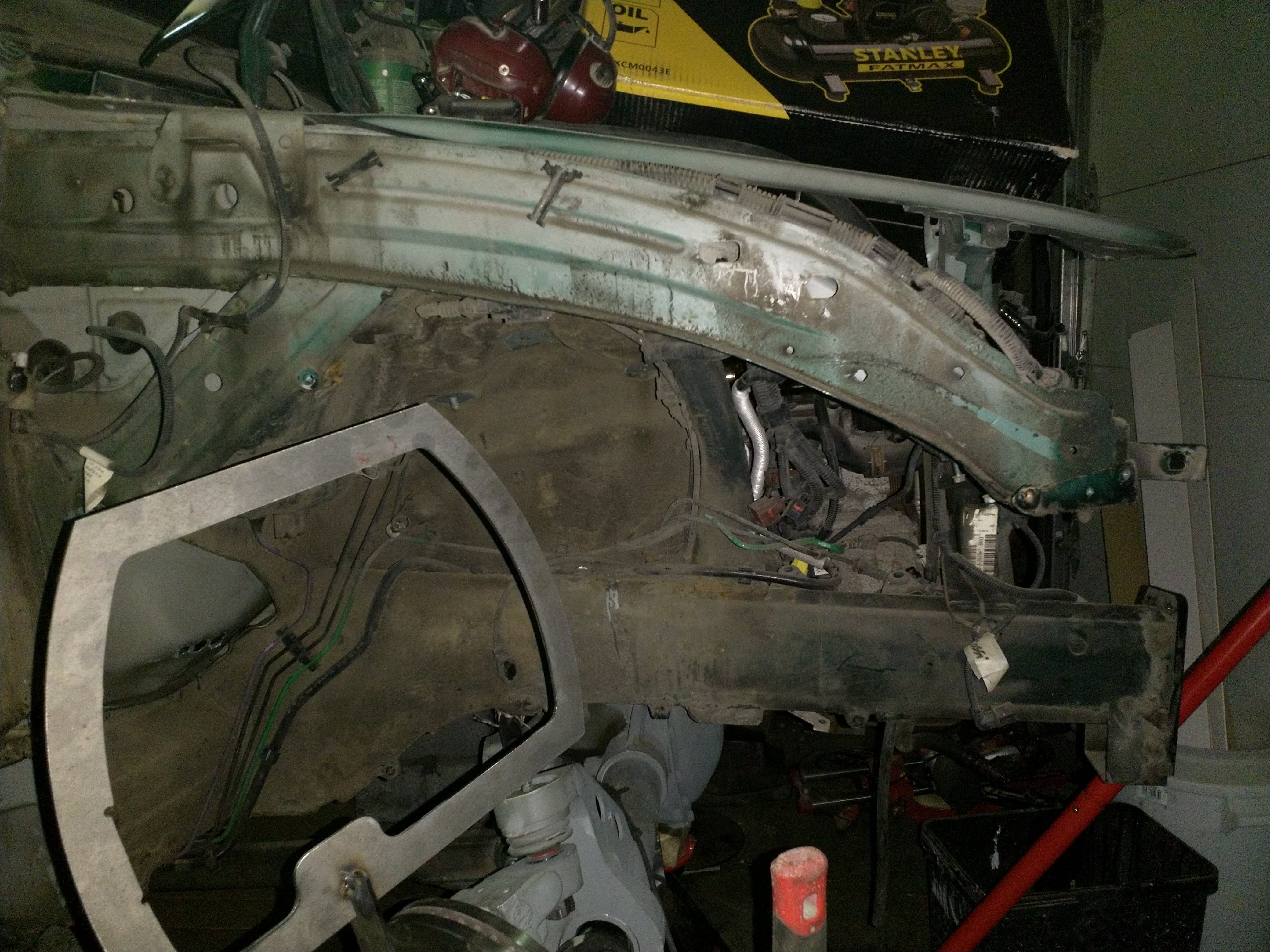

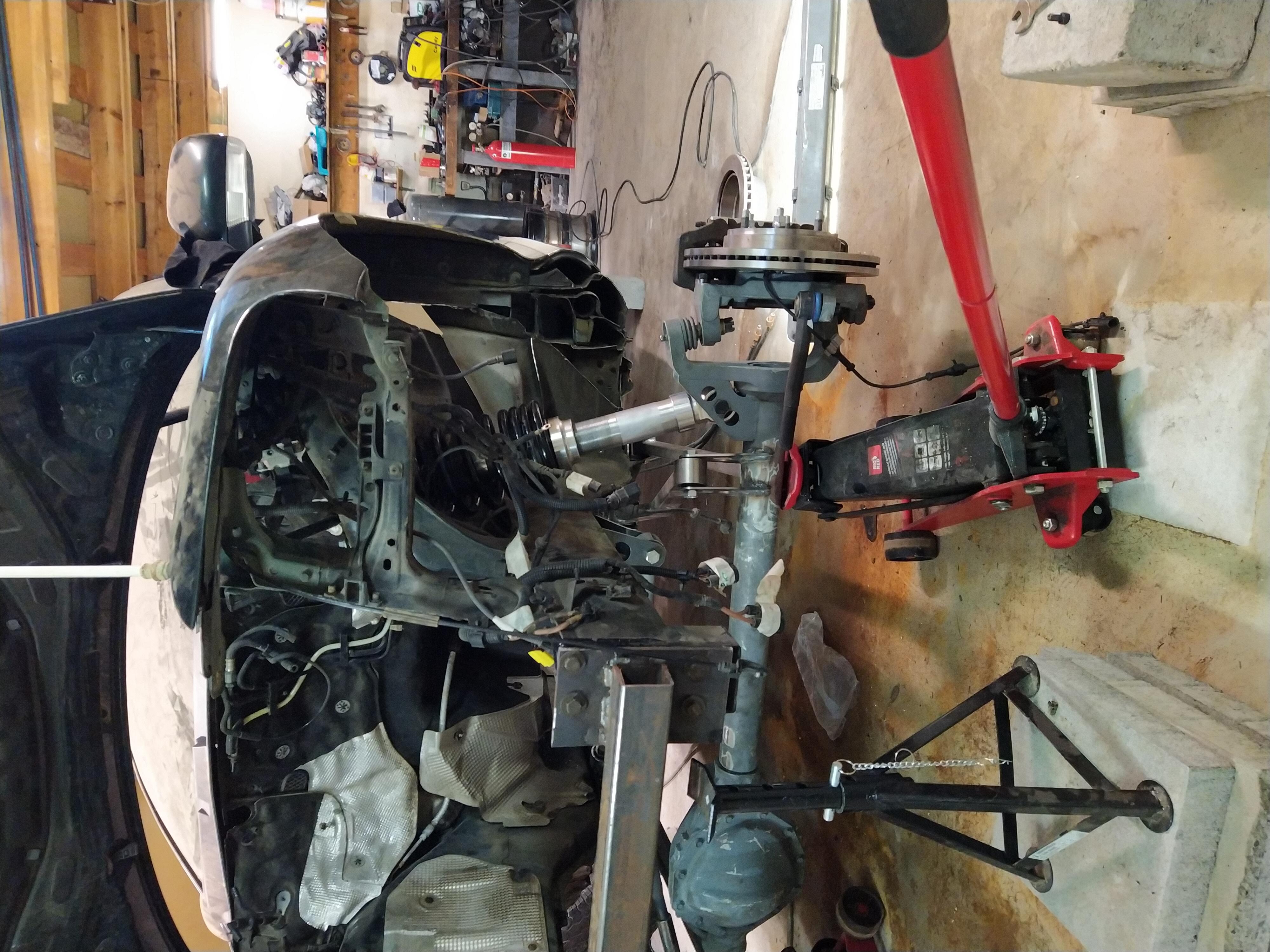

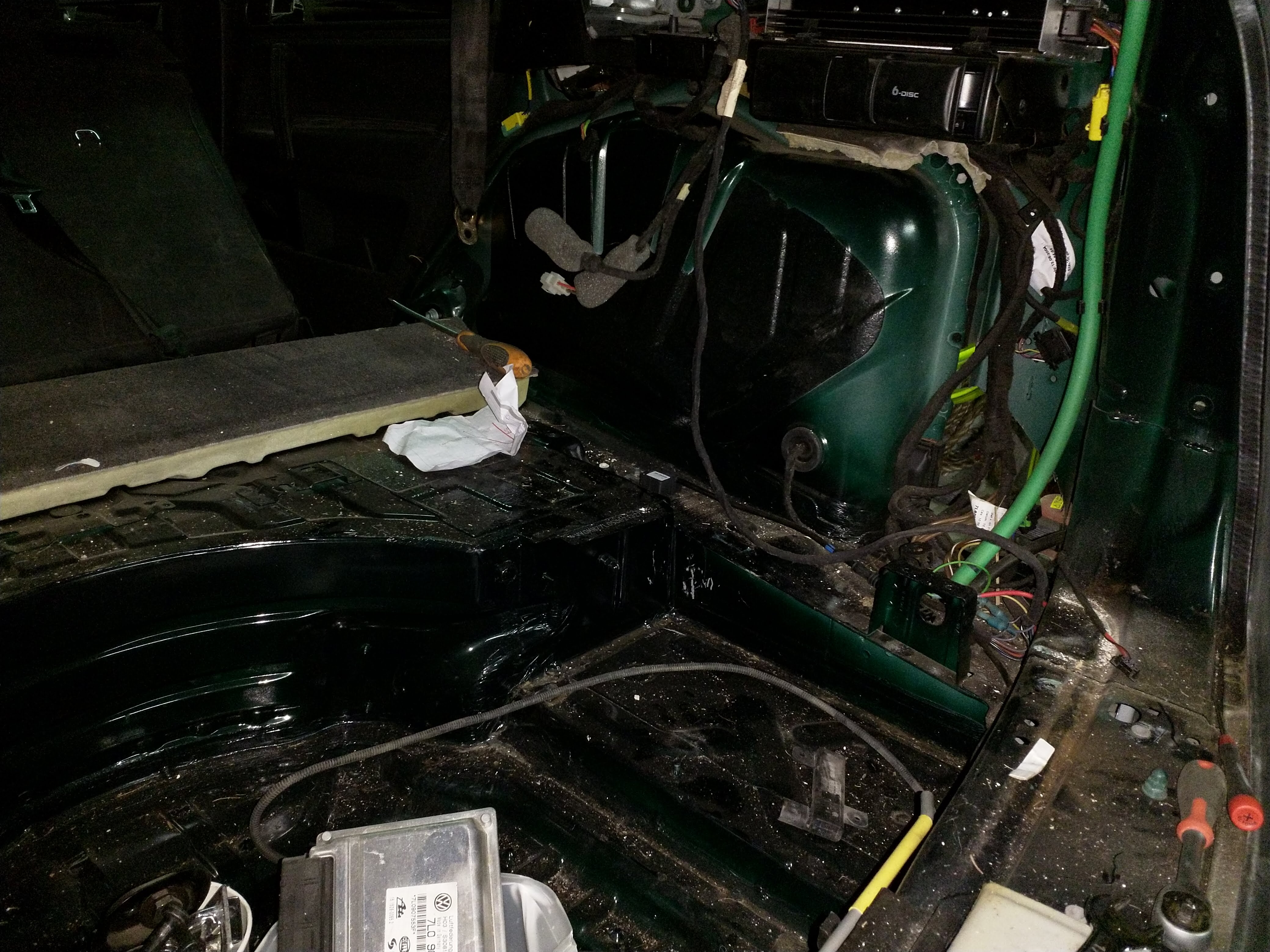

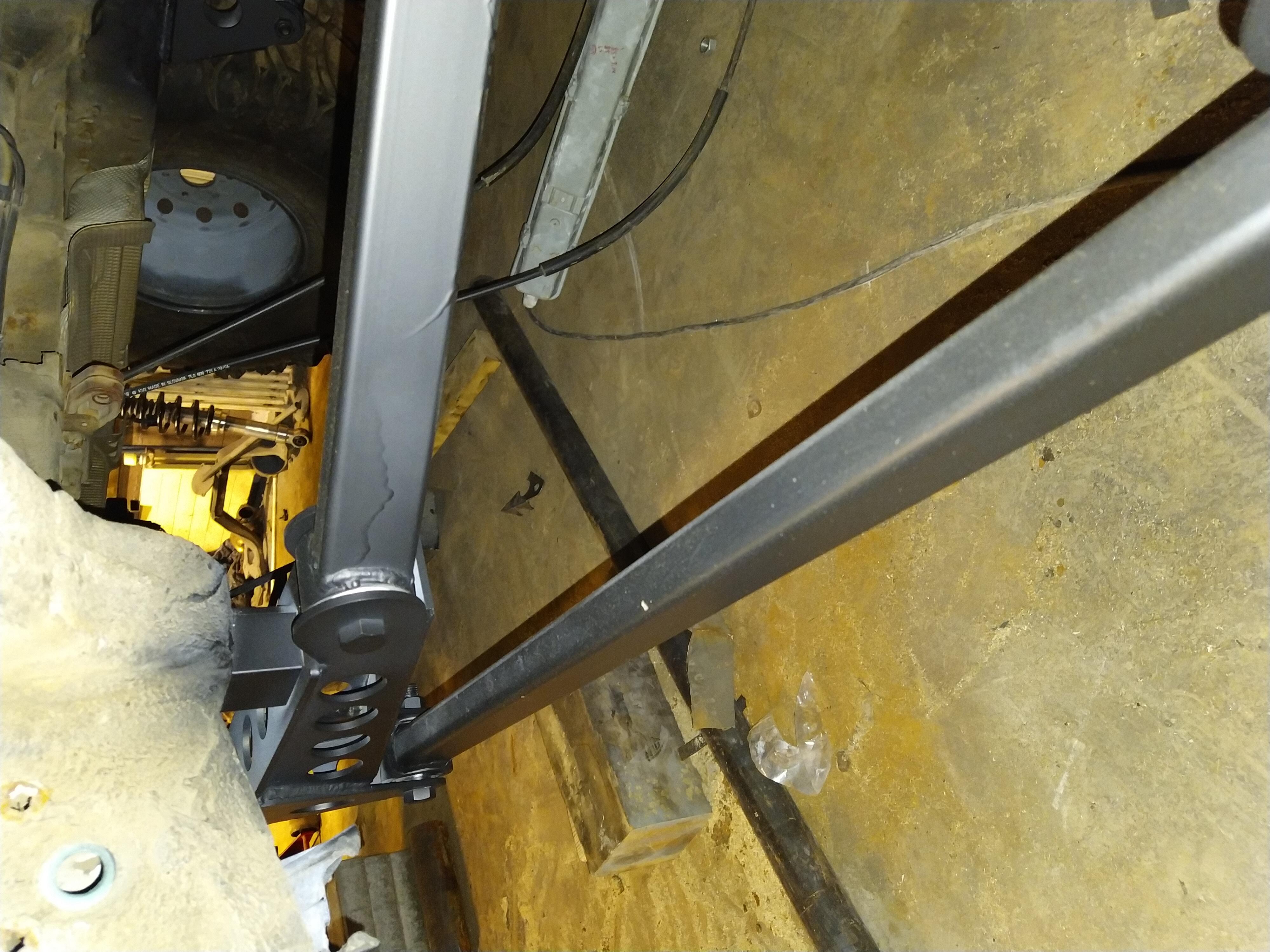

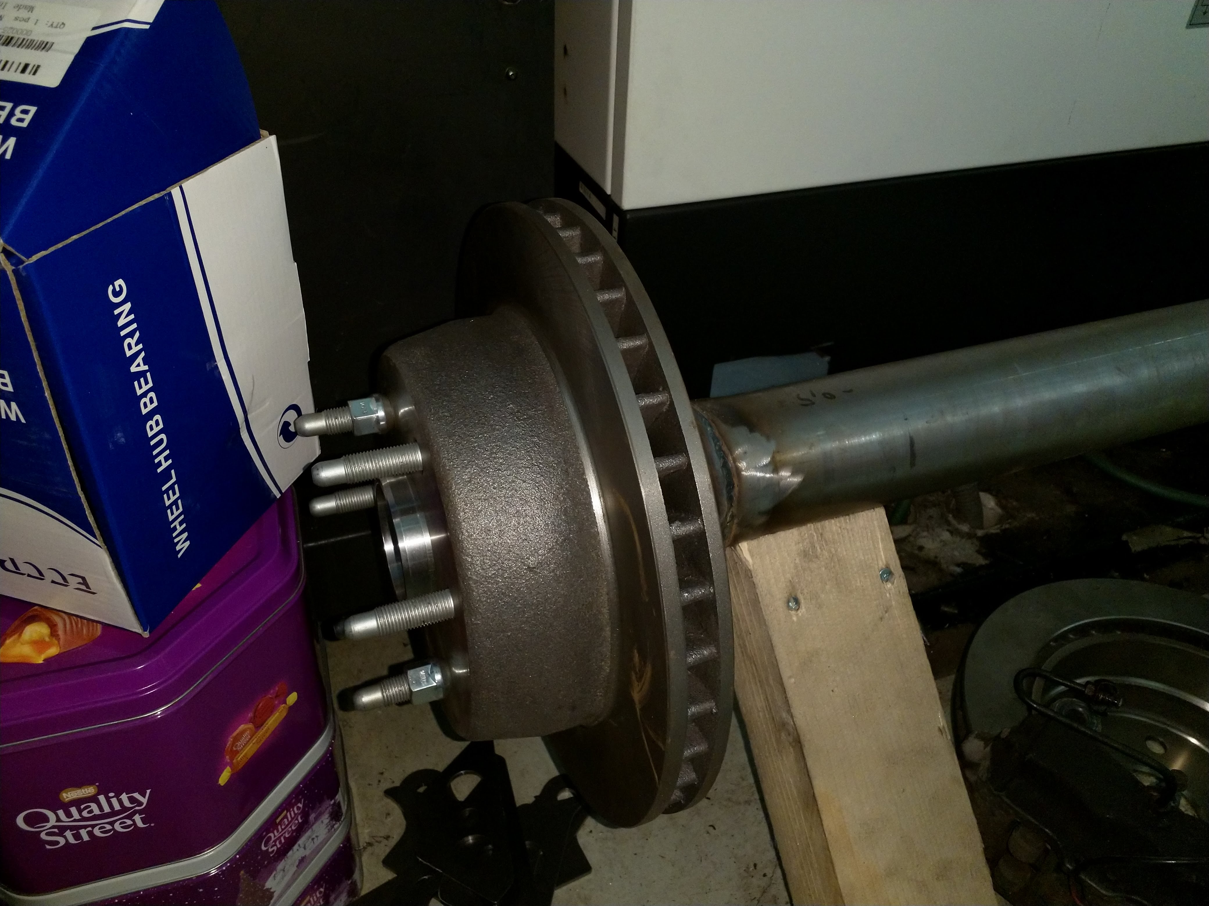

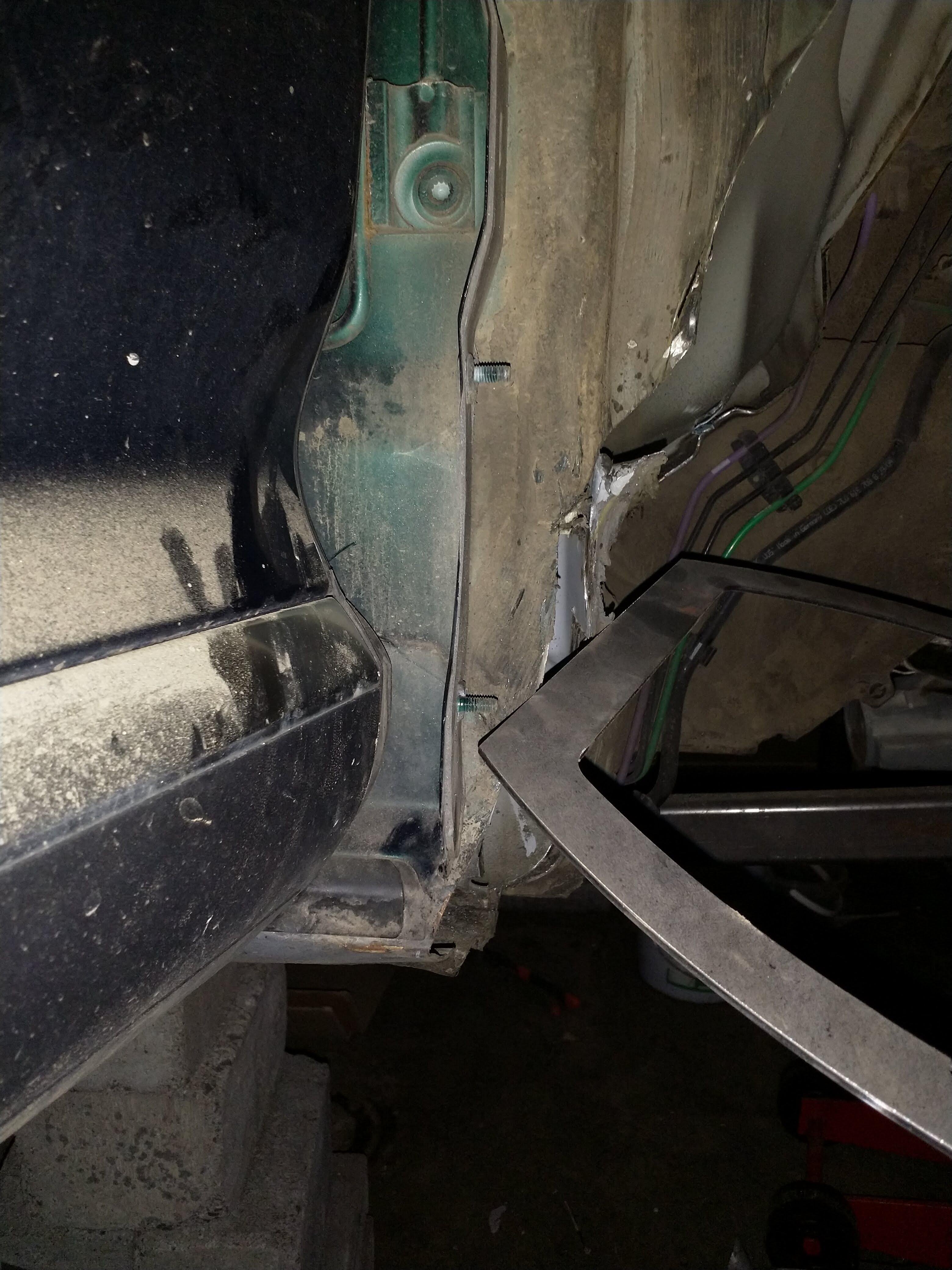

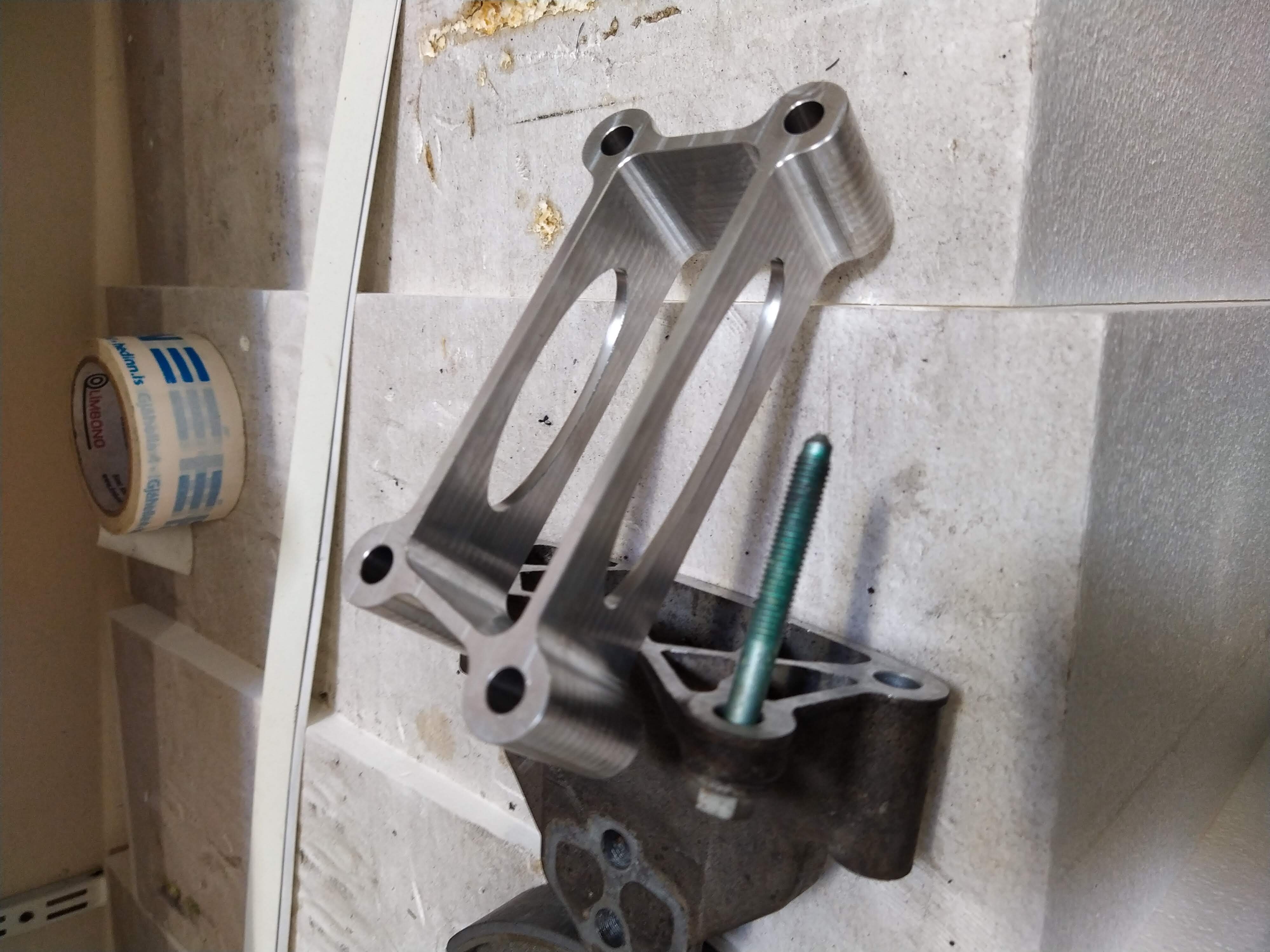

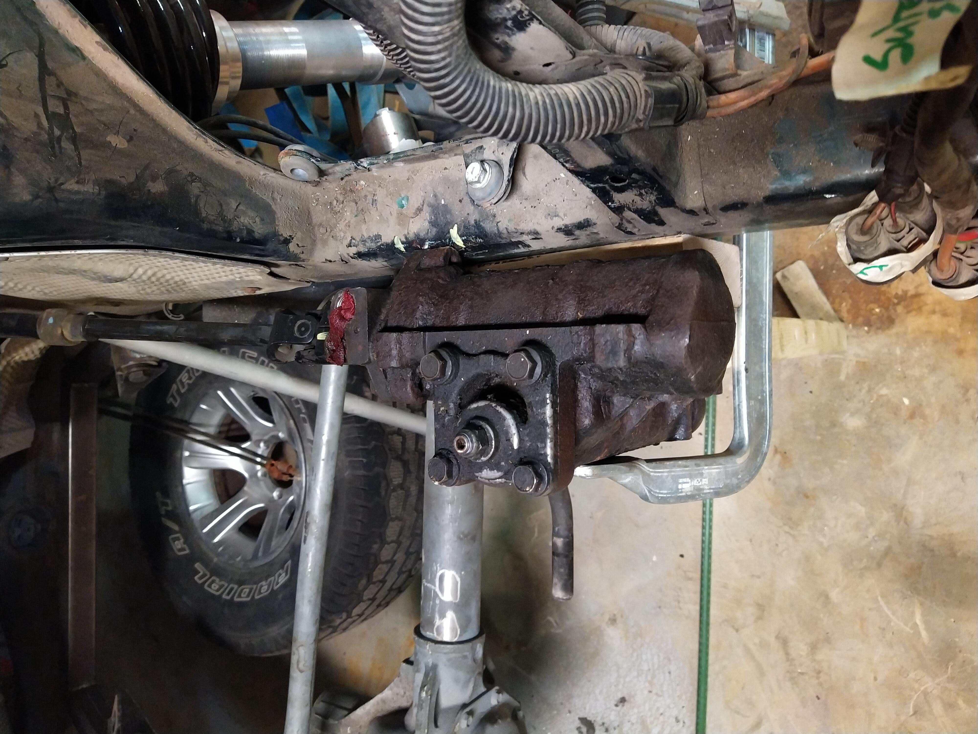

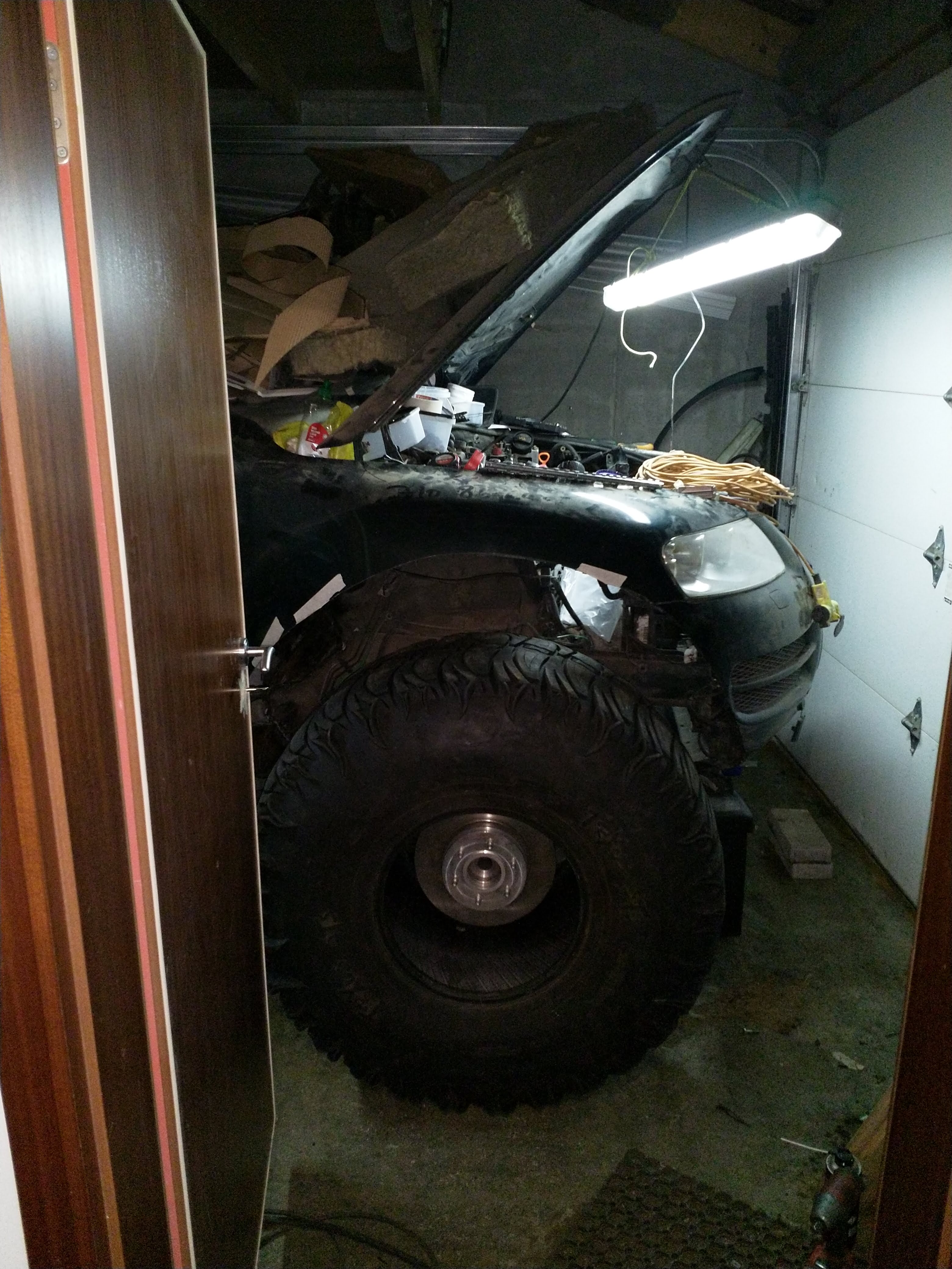

Re: Touareg á 44"
Postfrá Óttar » 06.okt 2020, 15:36
og meira

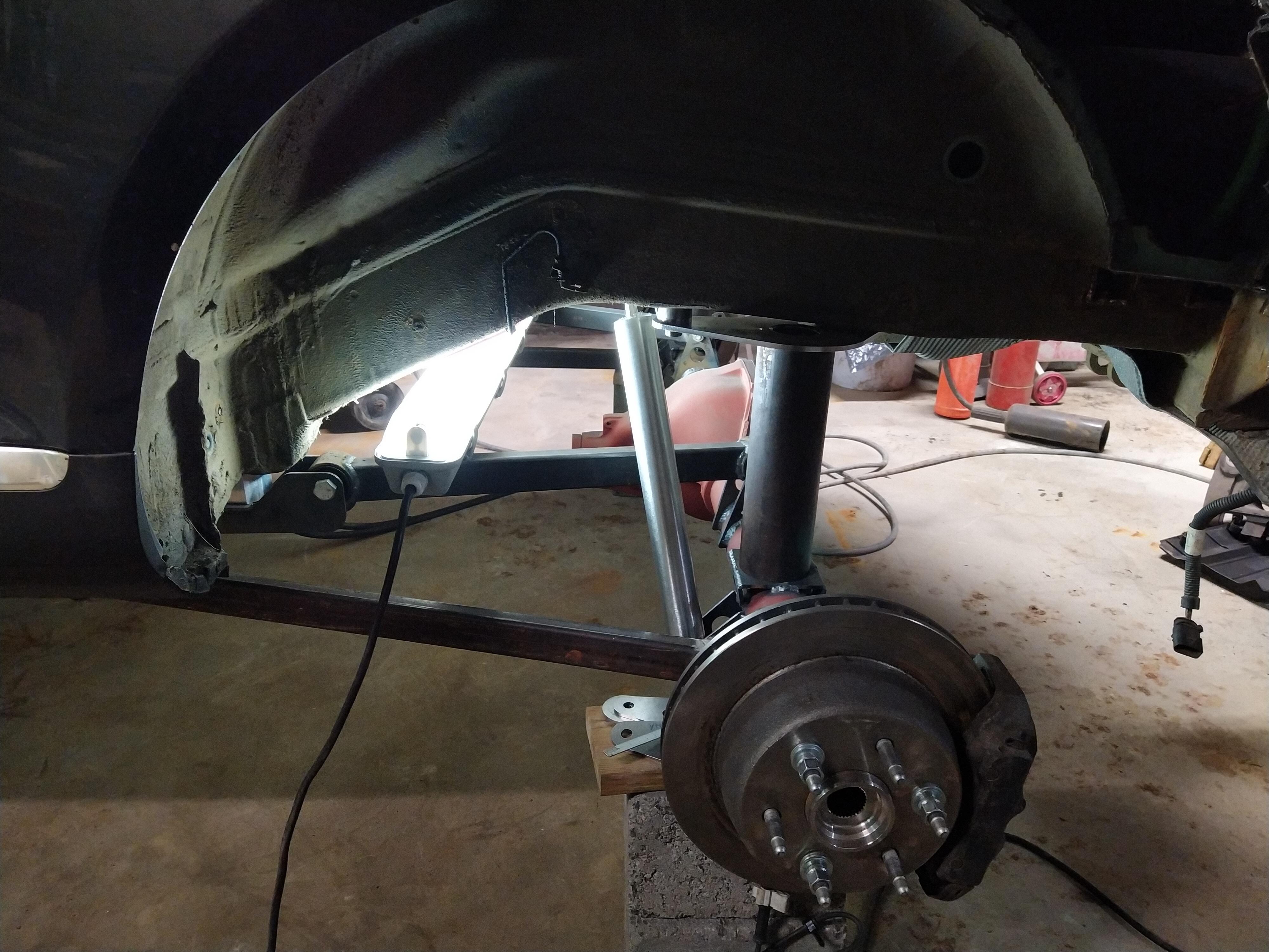

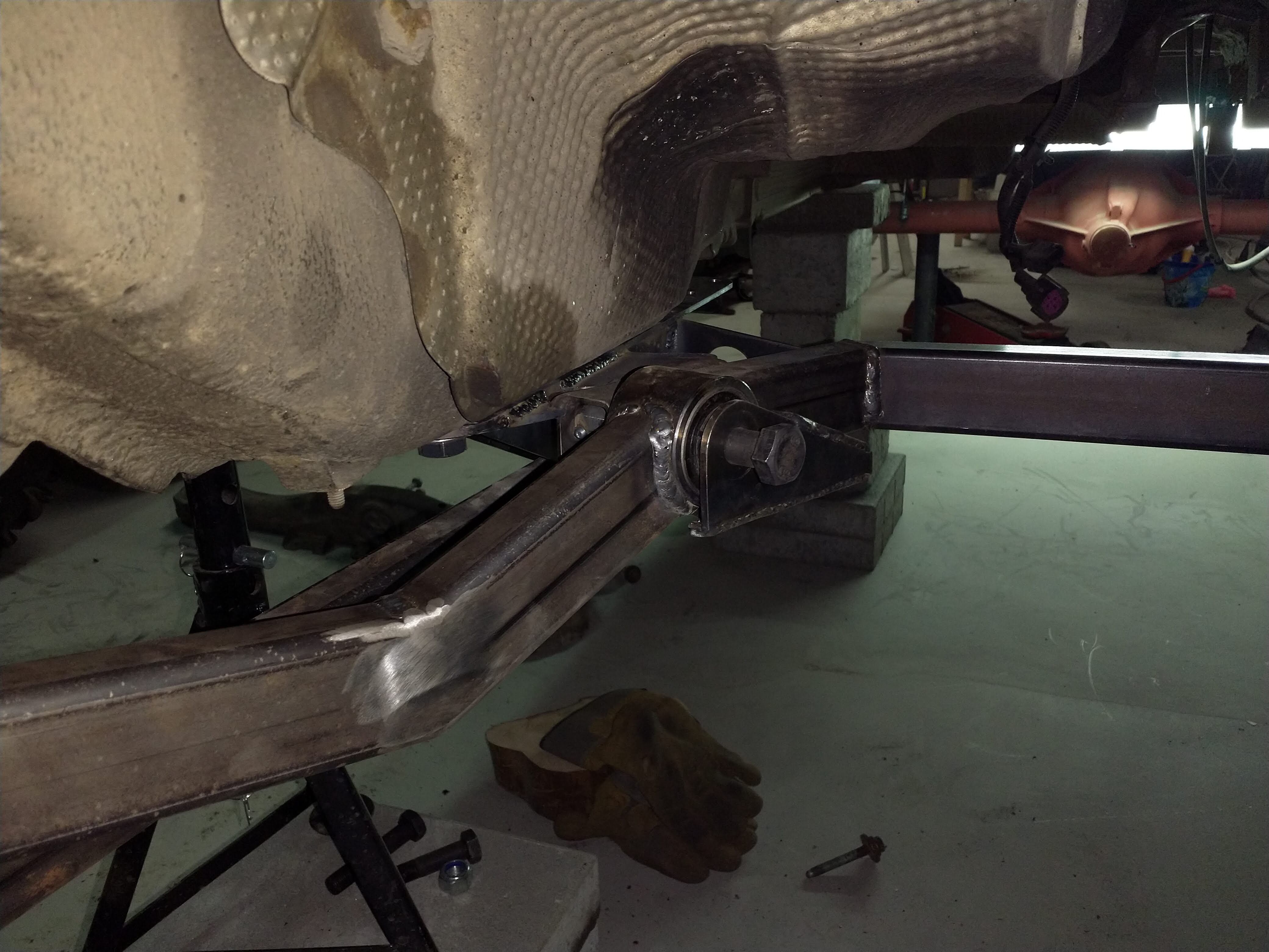

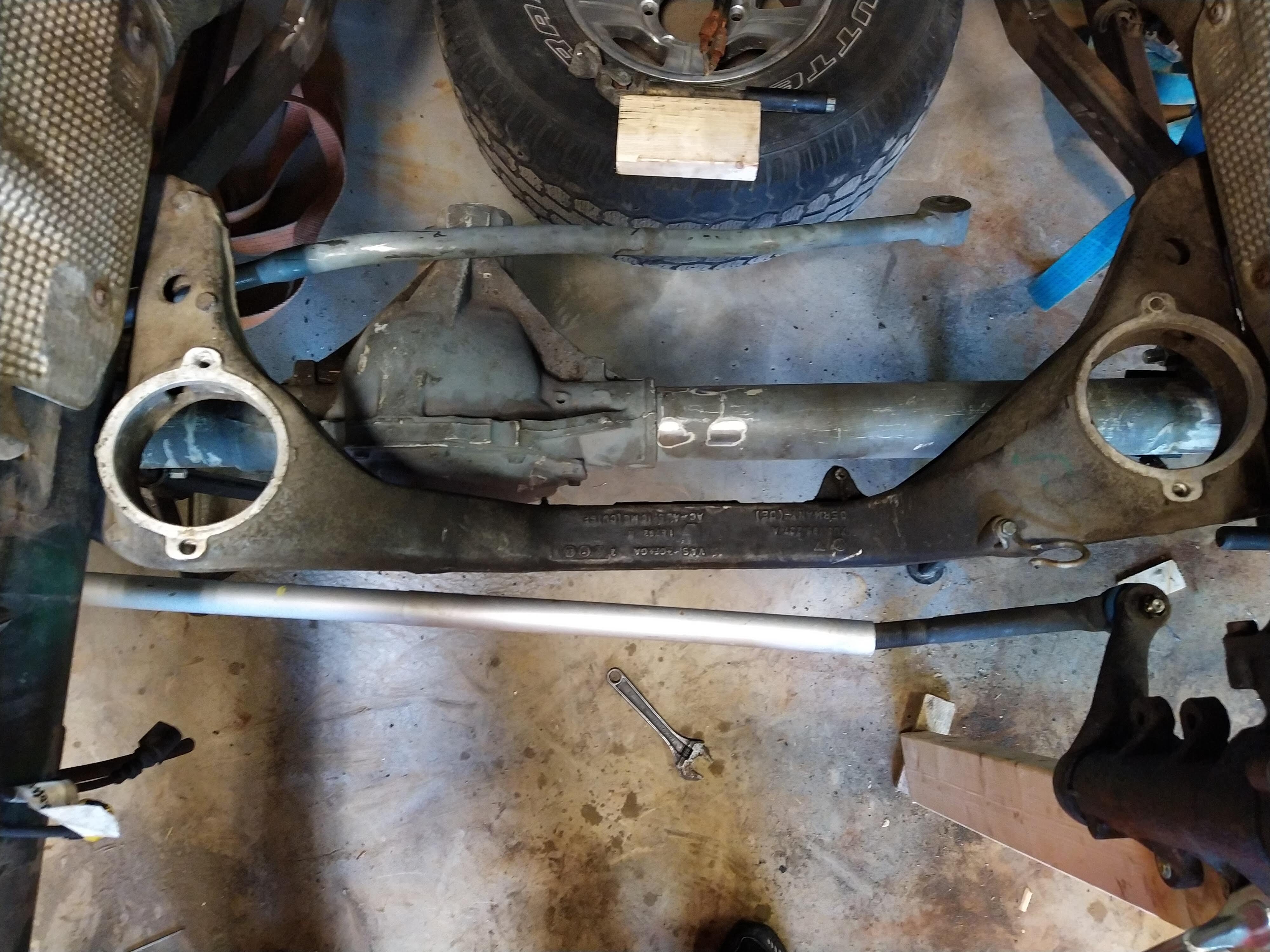

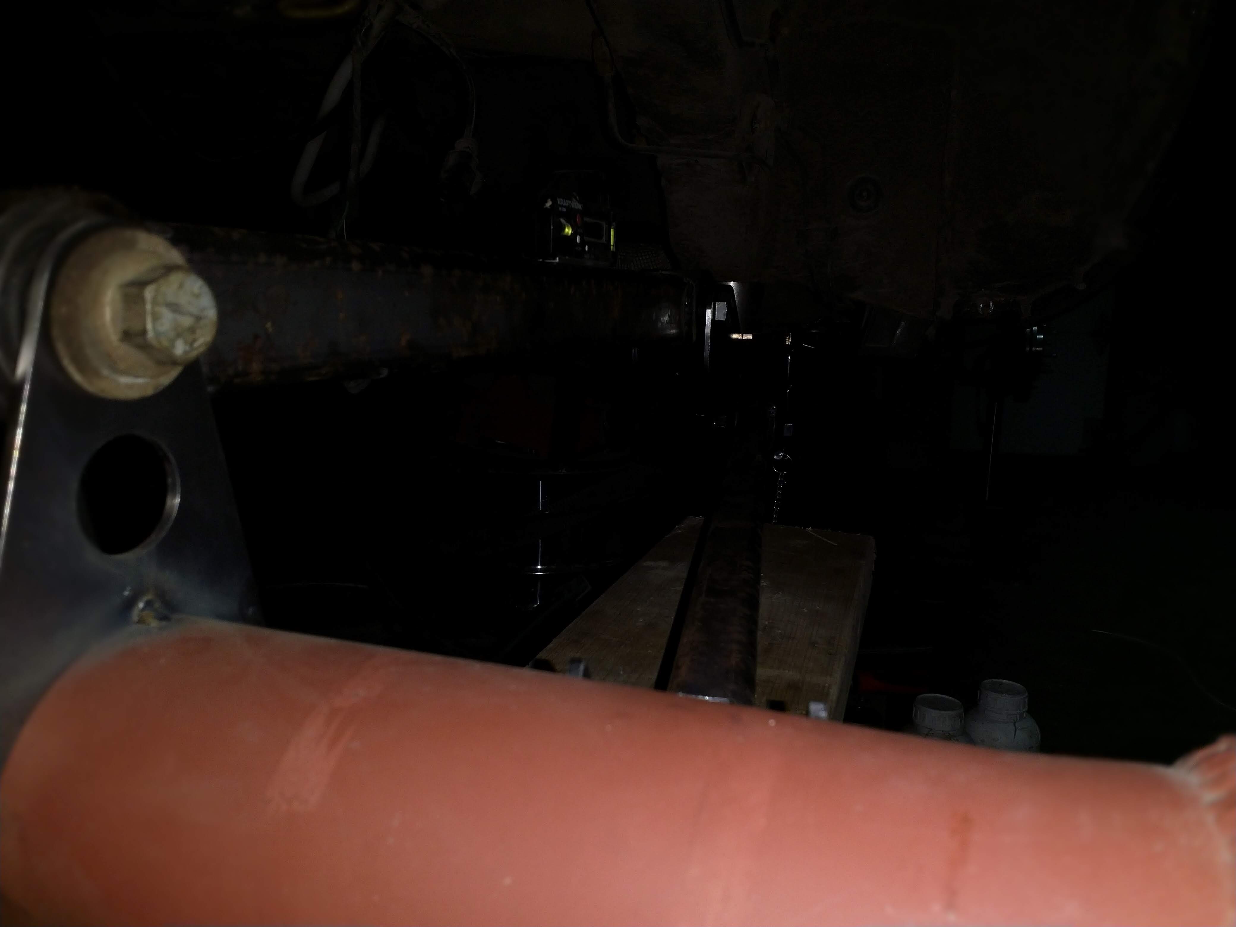

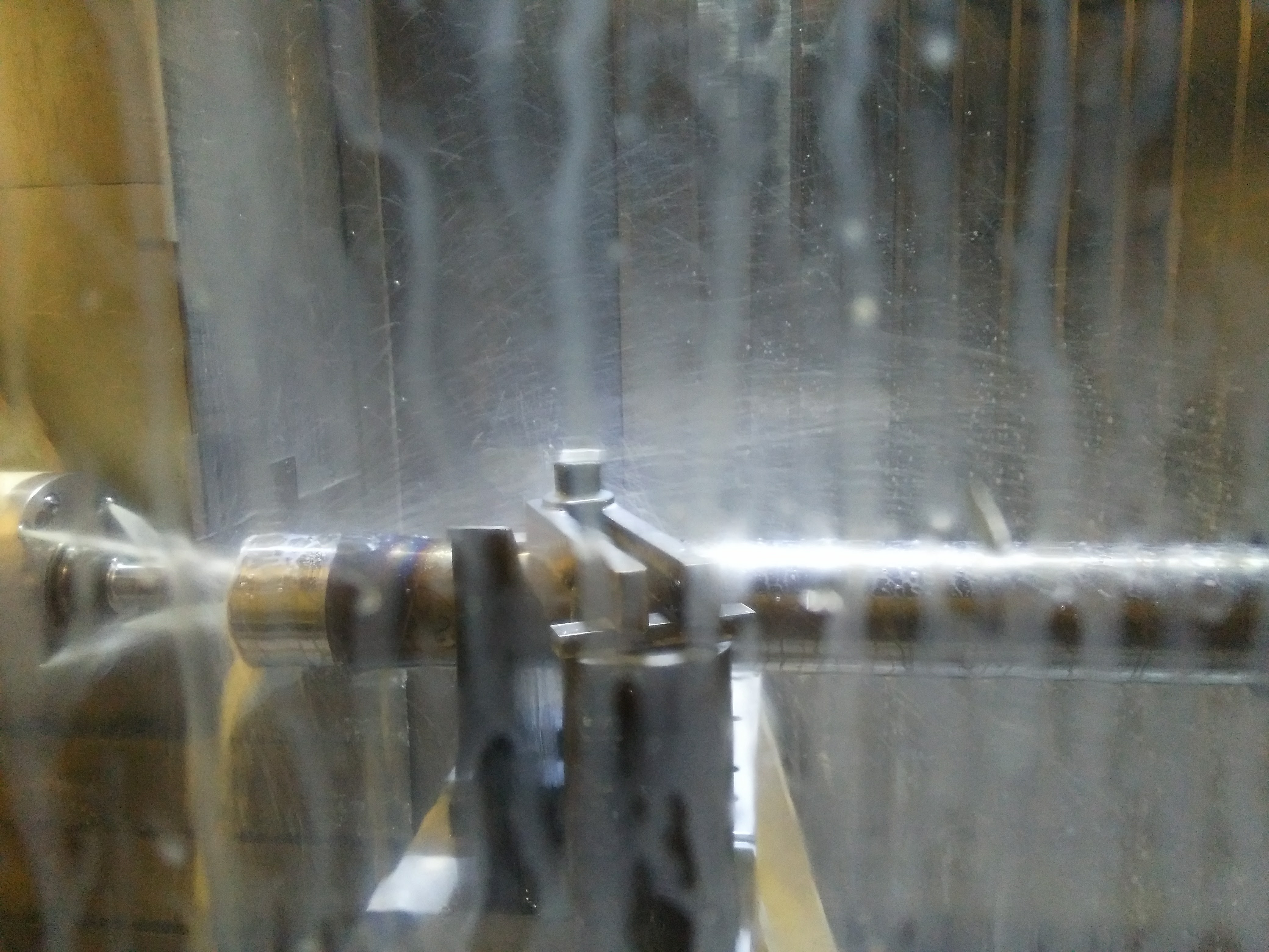

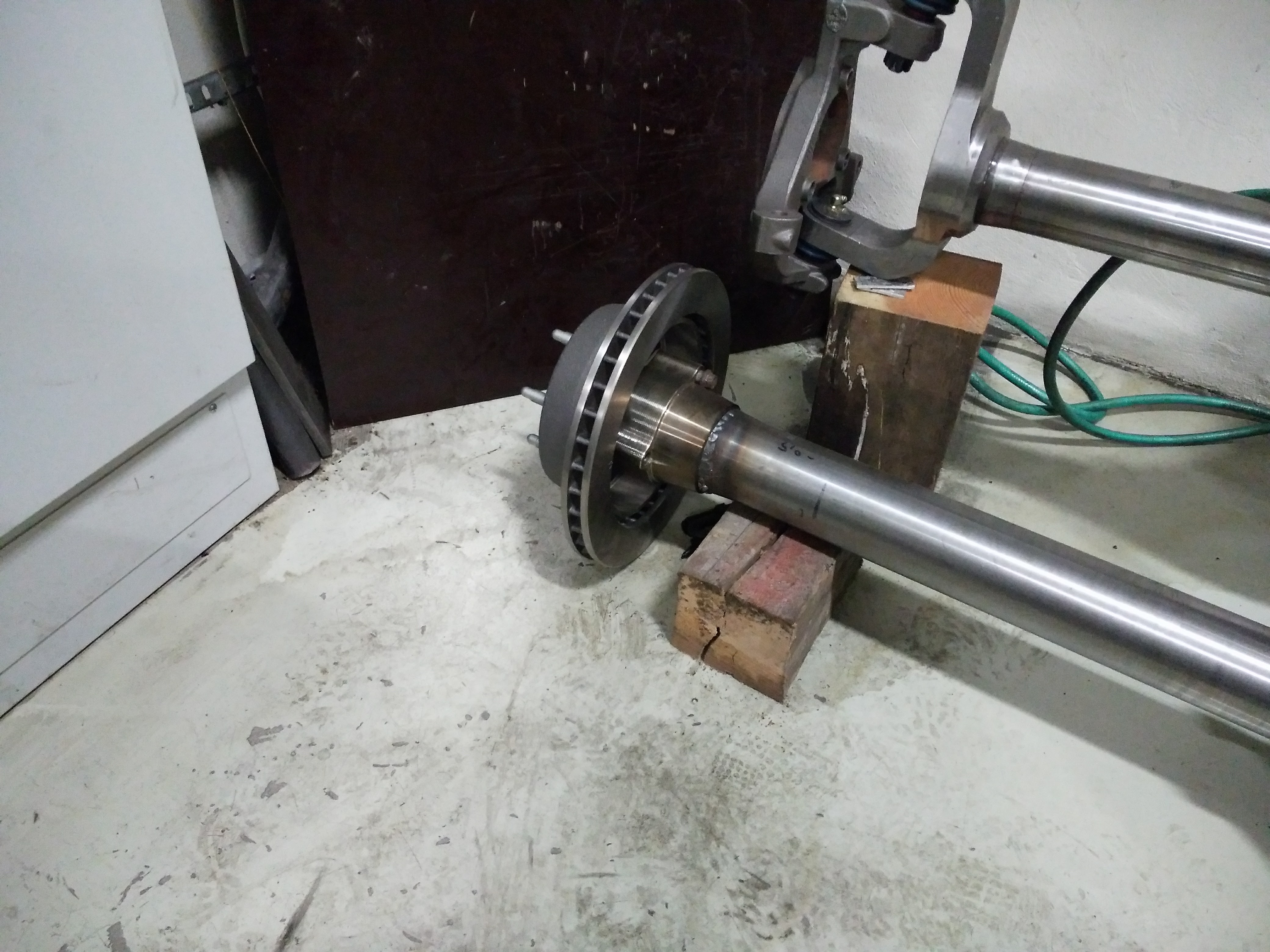

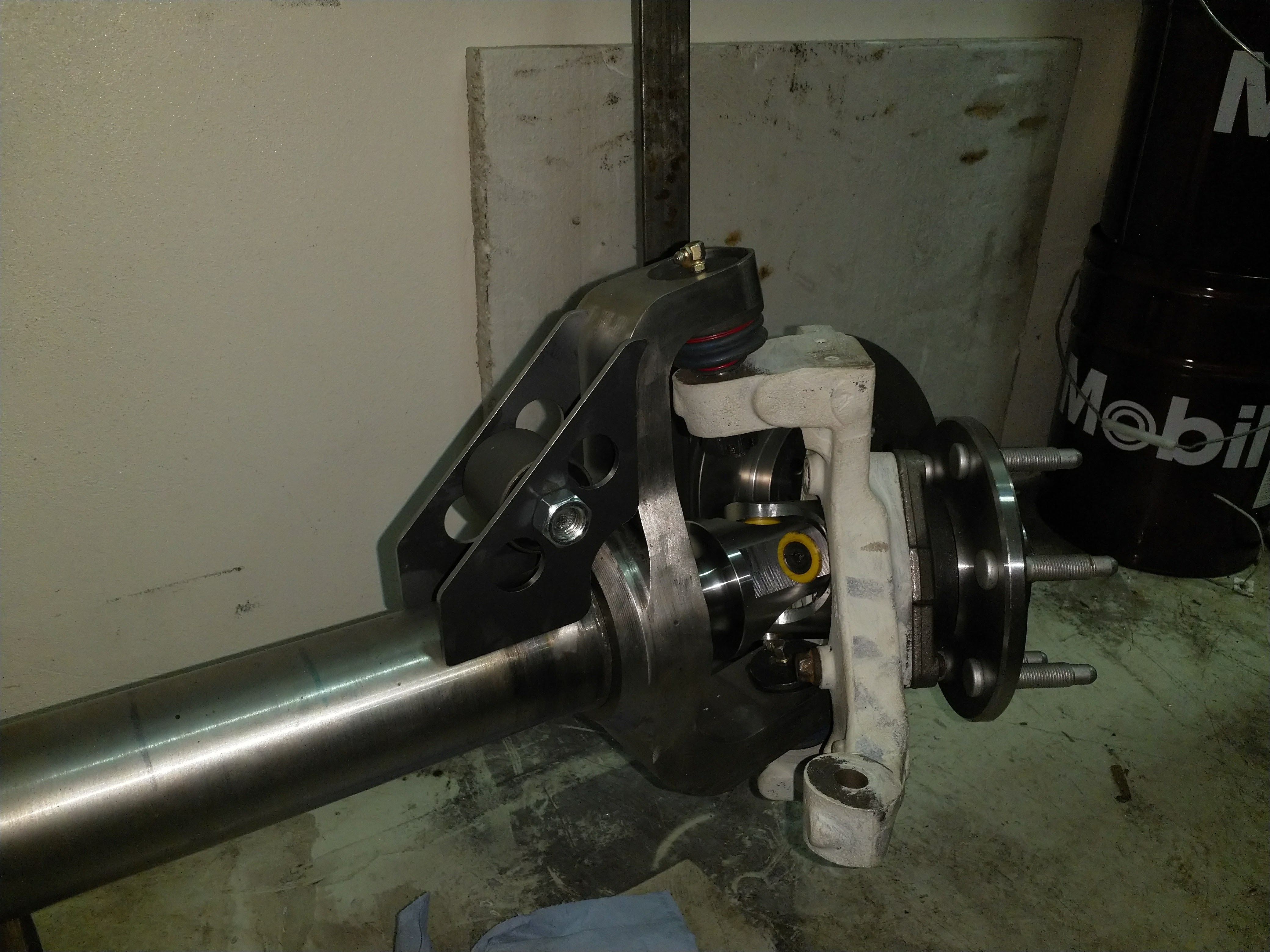

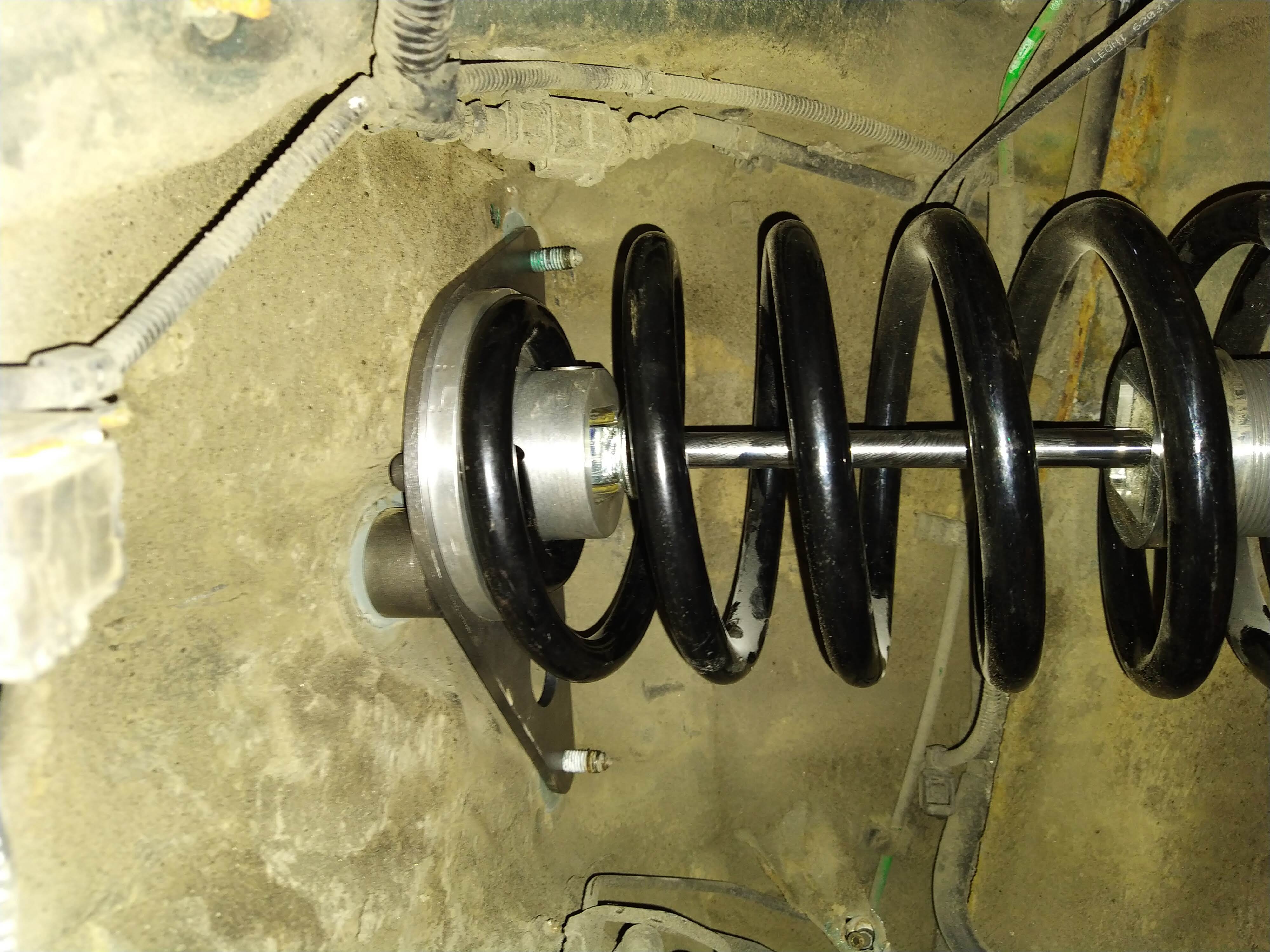

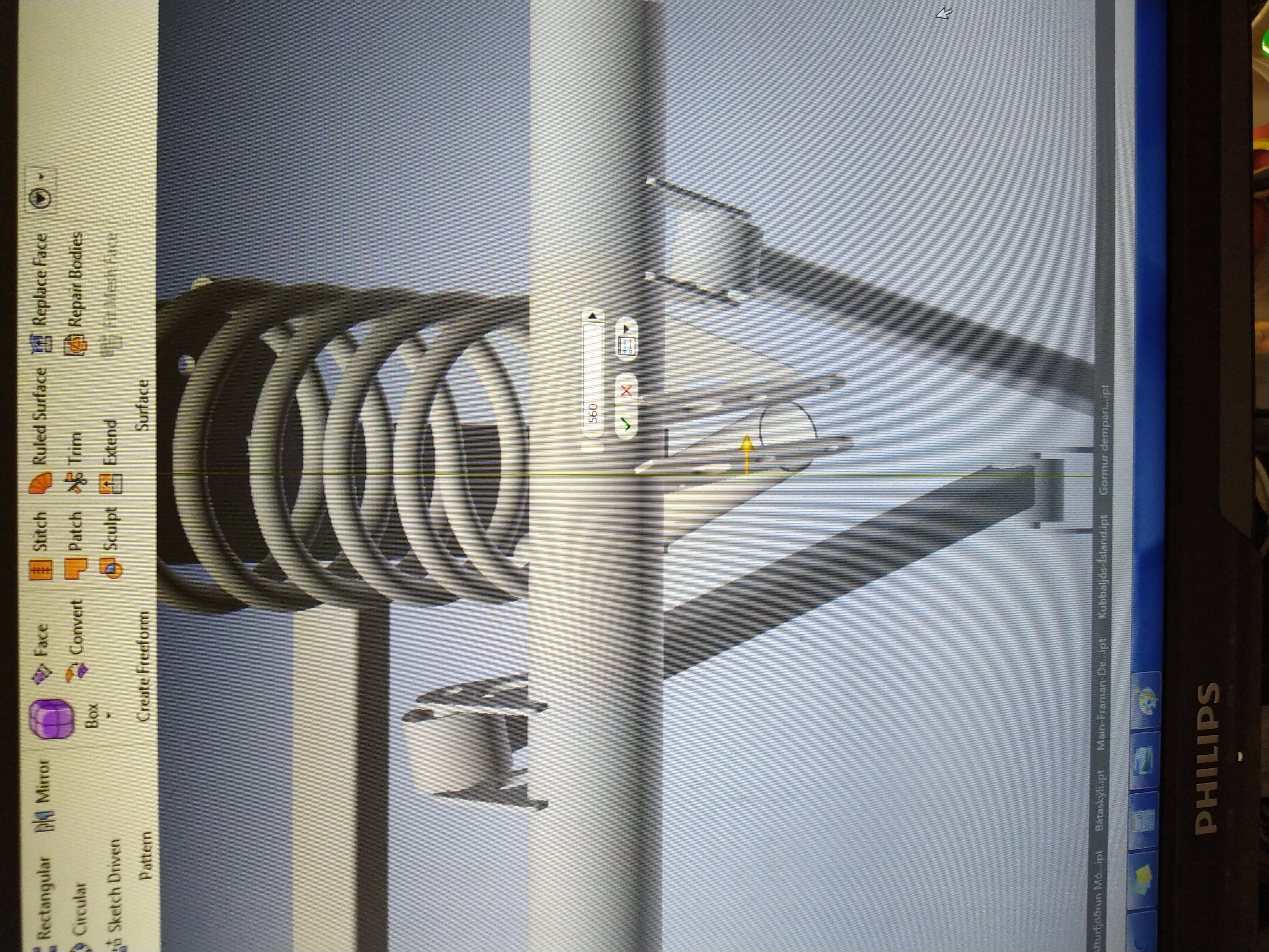

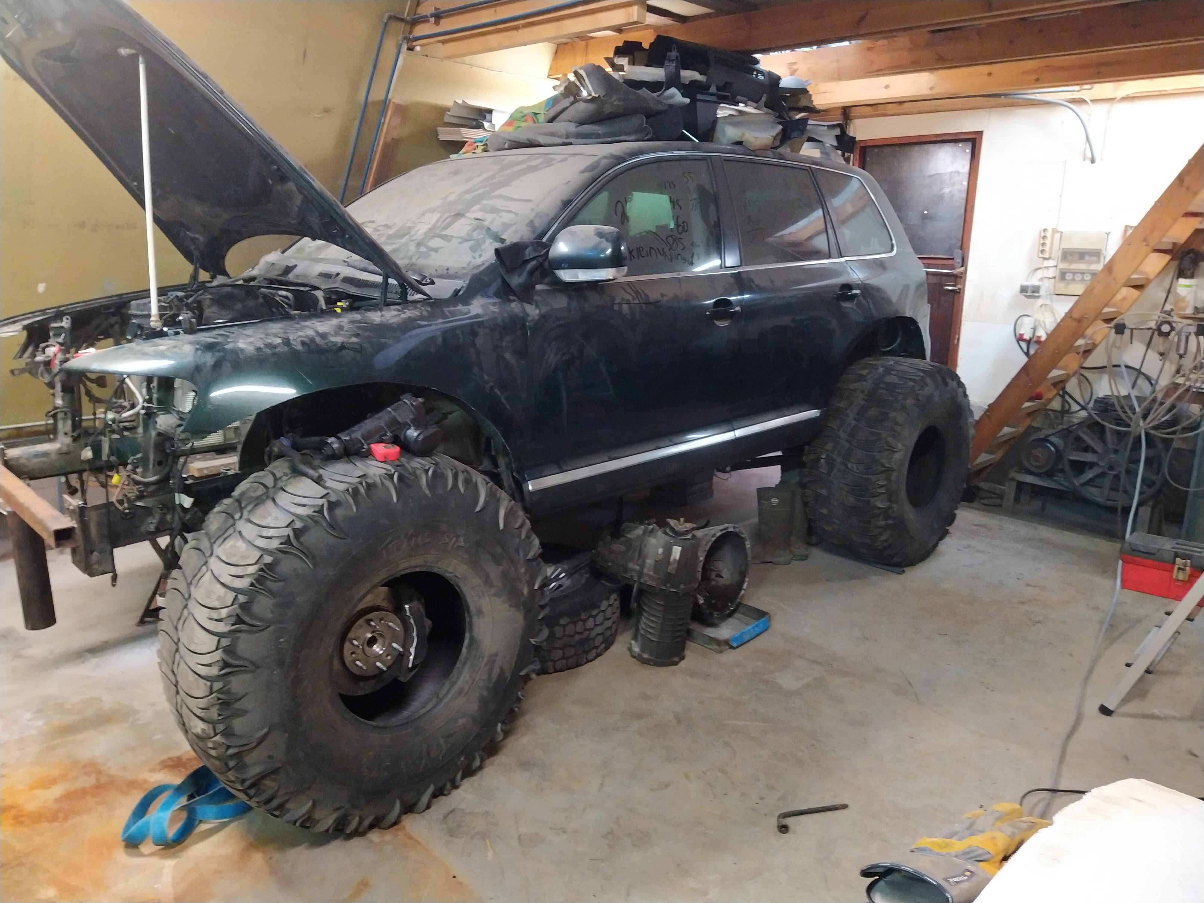

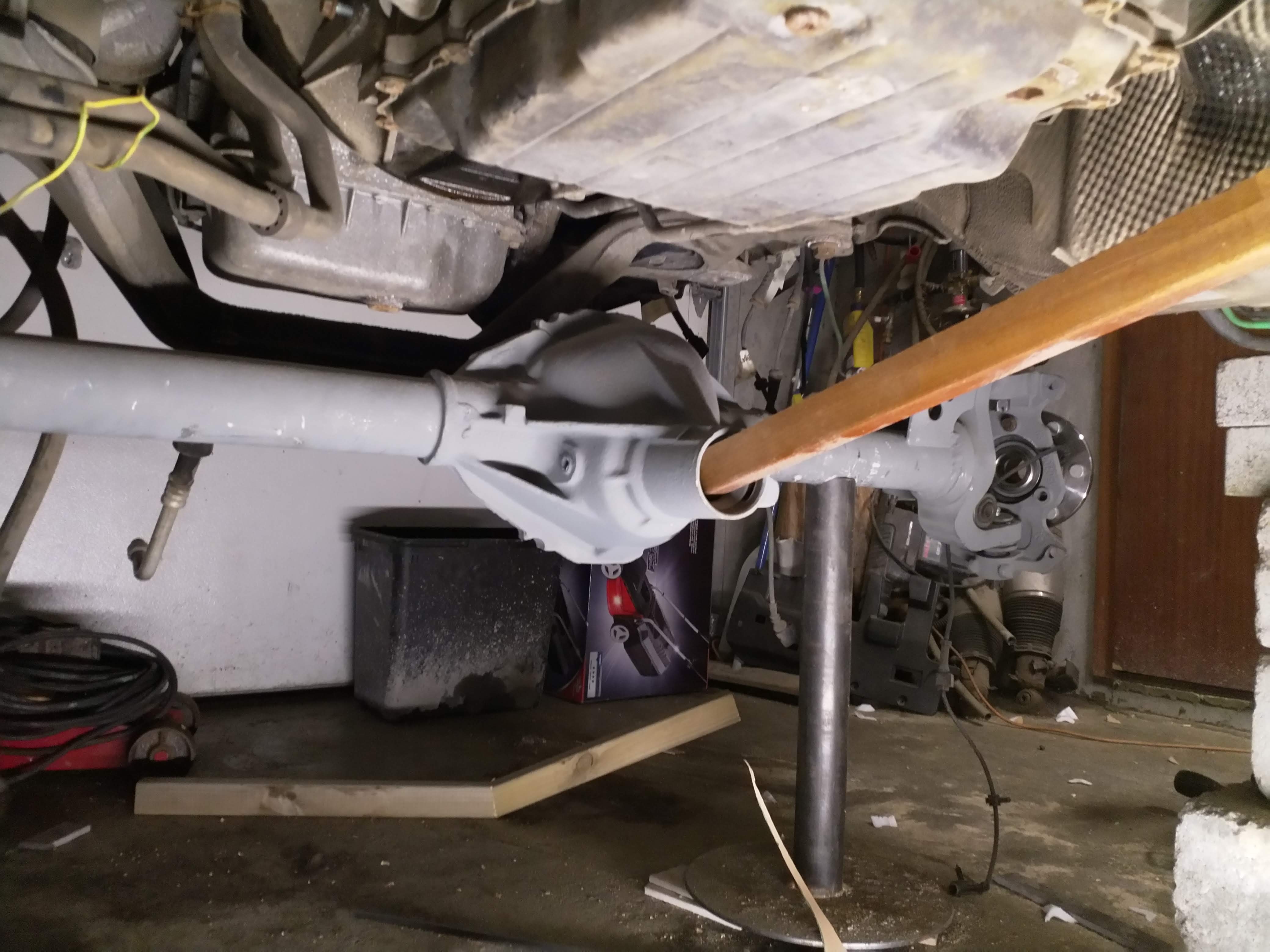

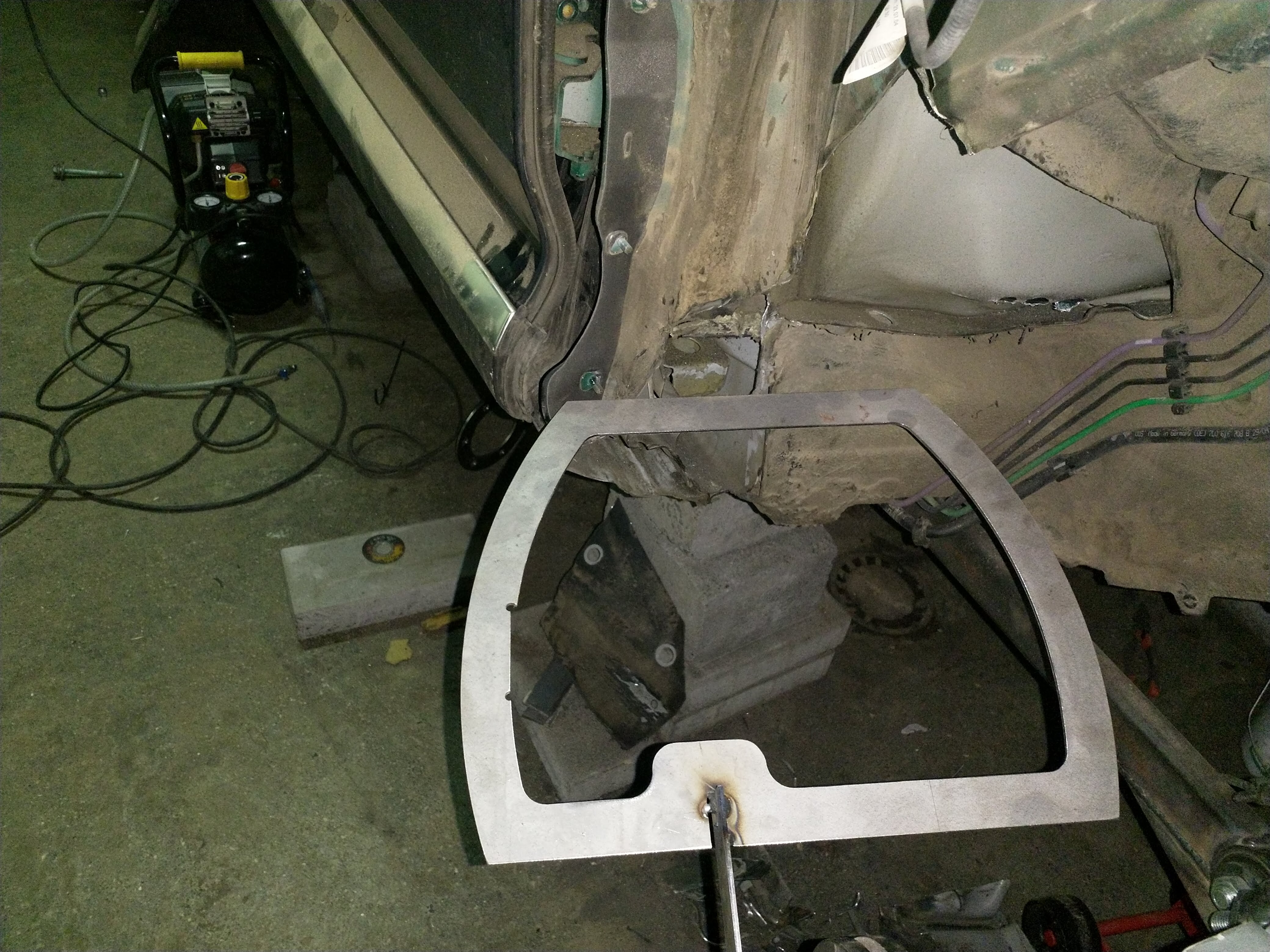

Re: Touareg á 44"
Postfrá Óttar » 06.okt 2020, 15:44
Meira

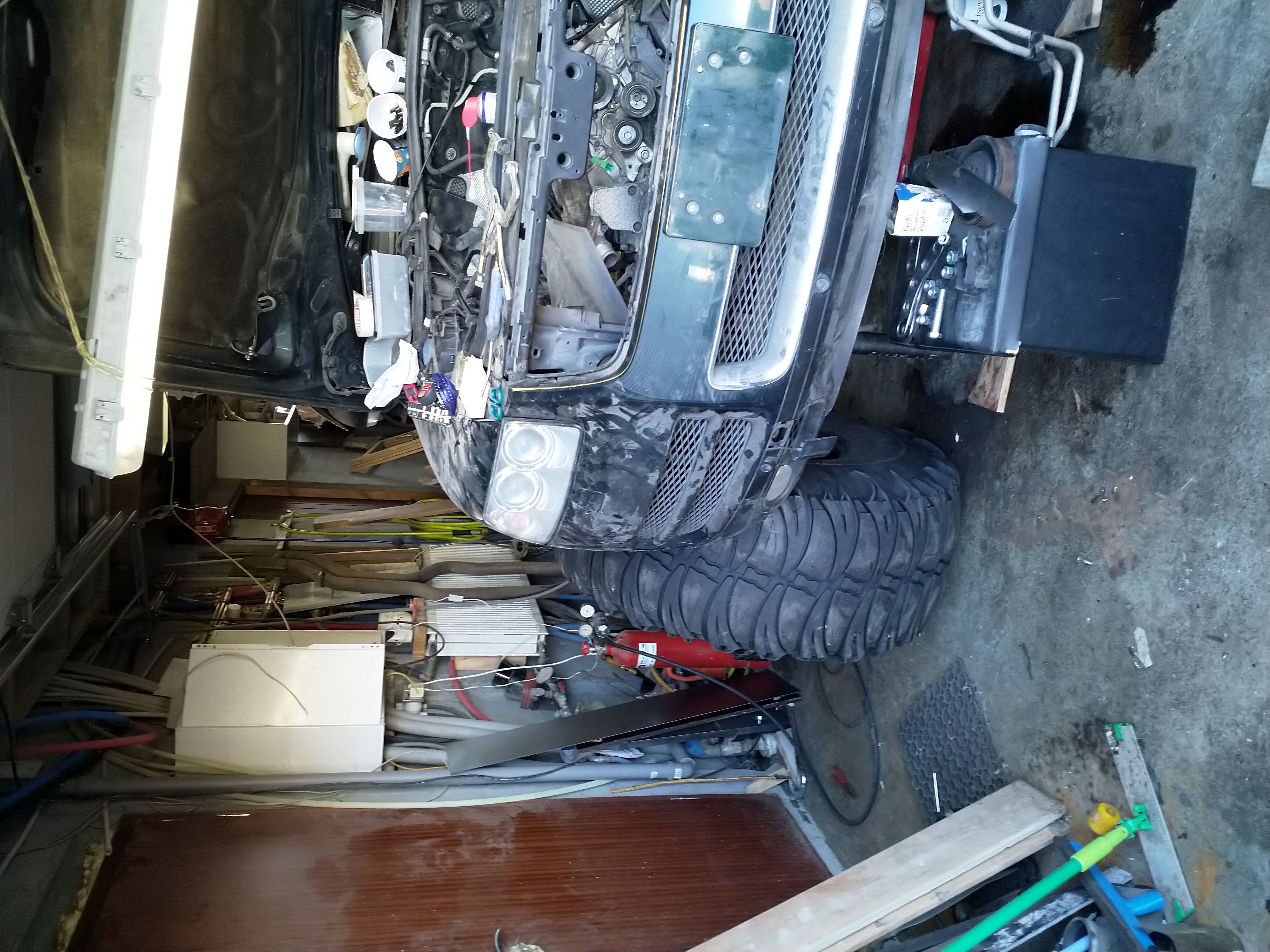

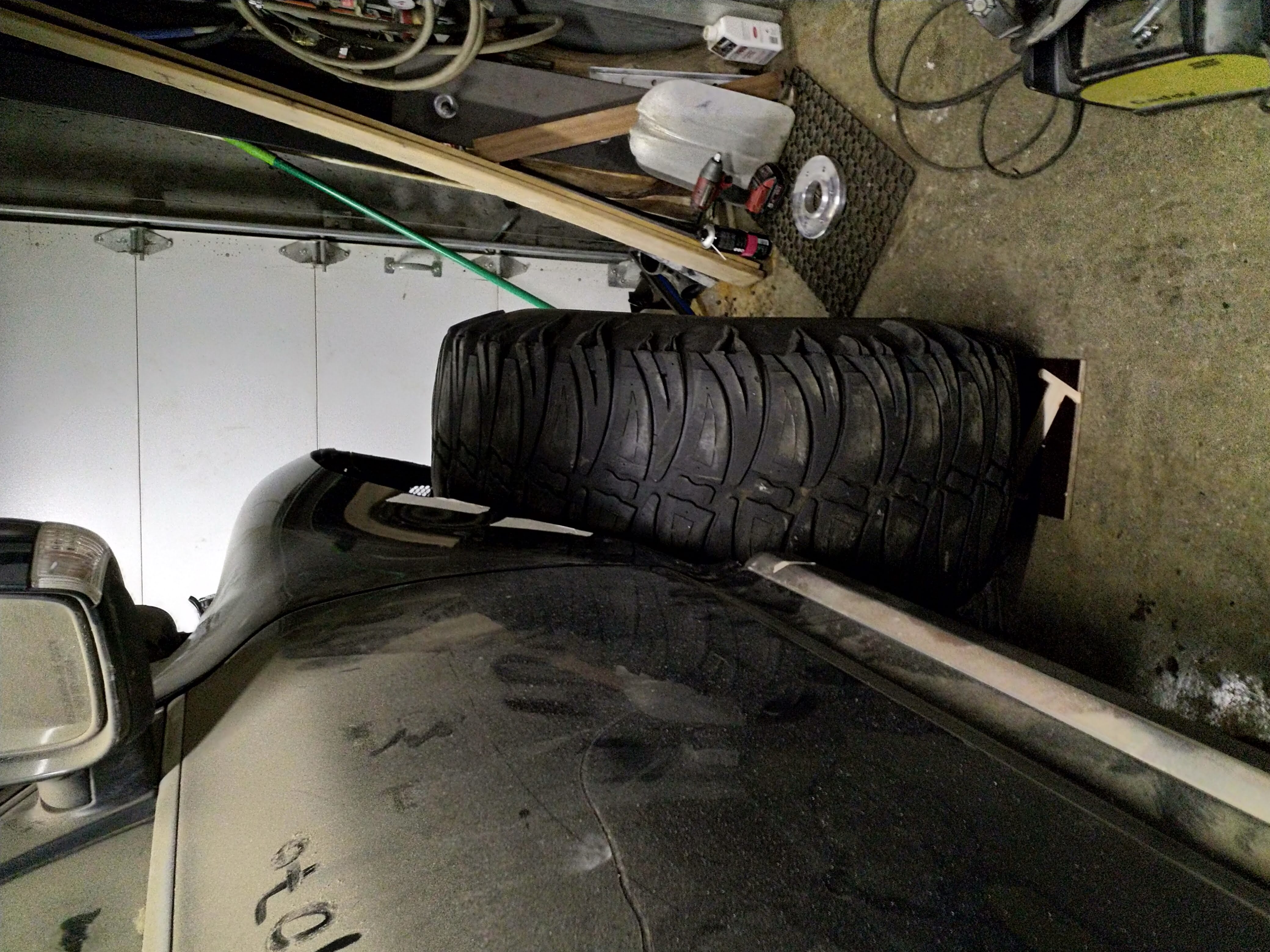

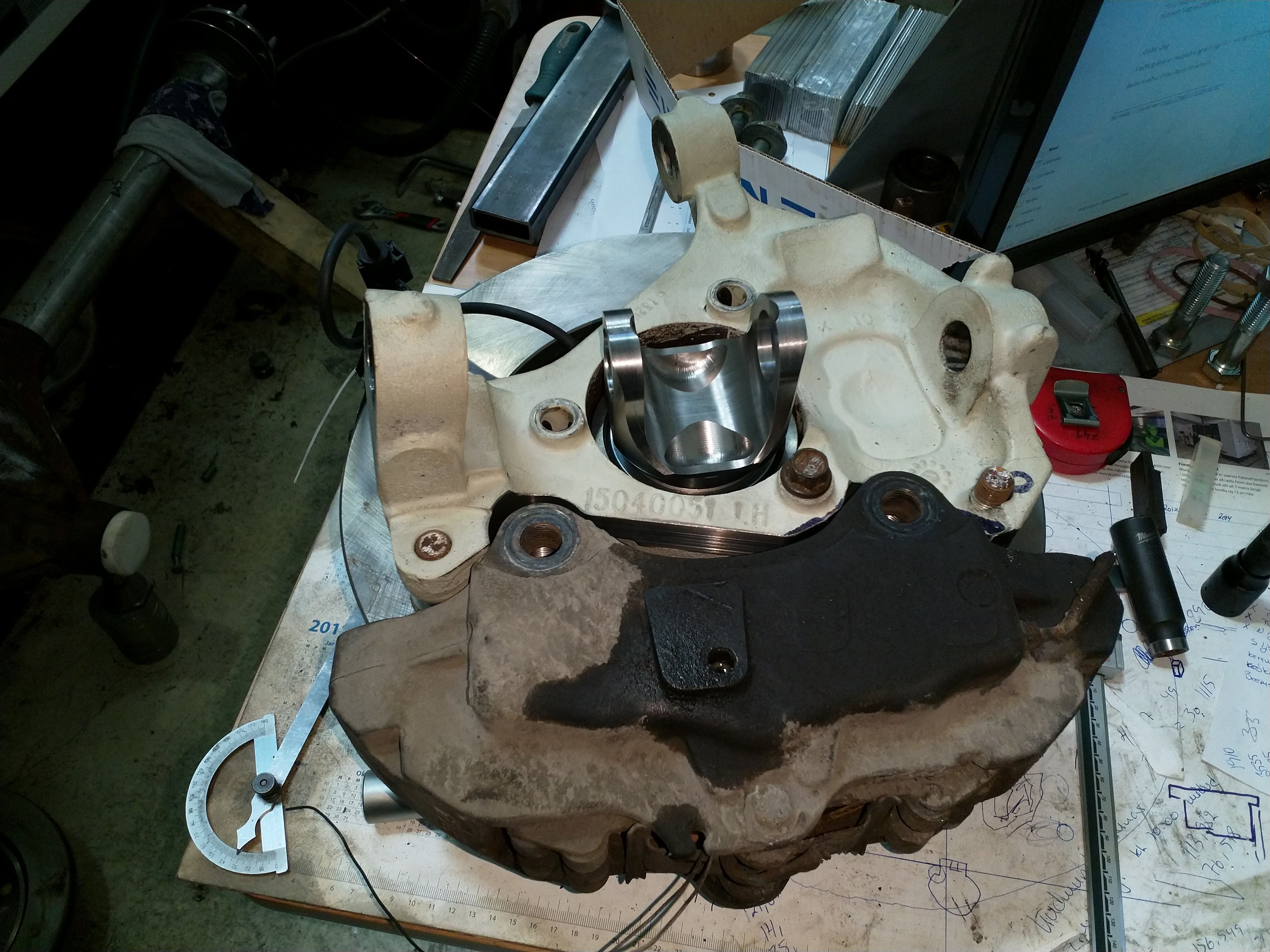

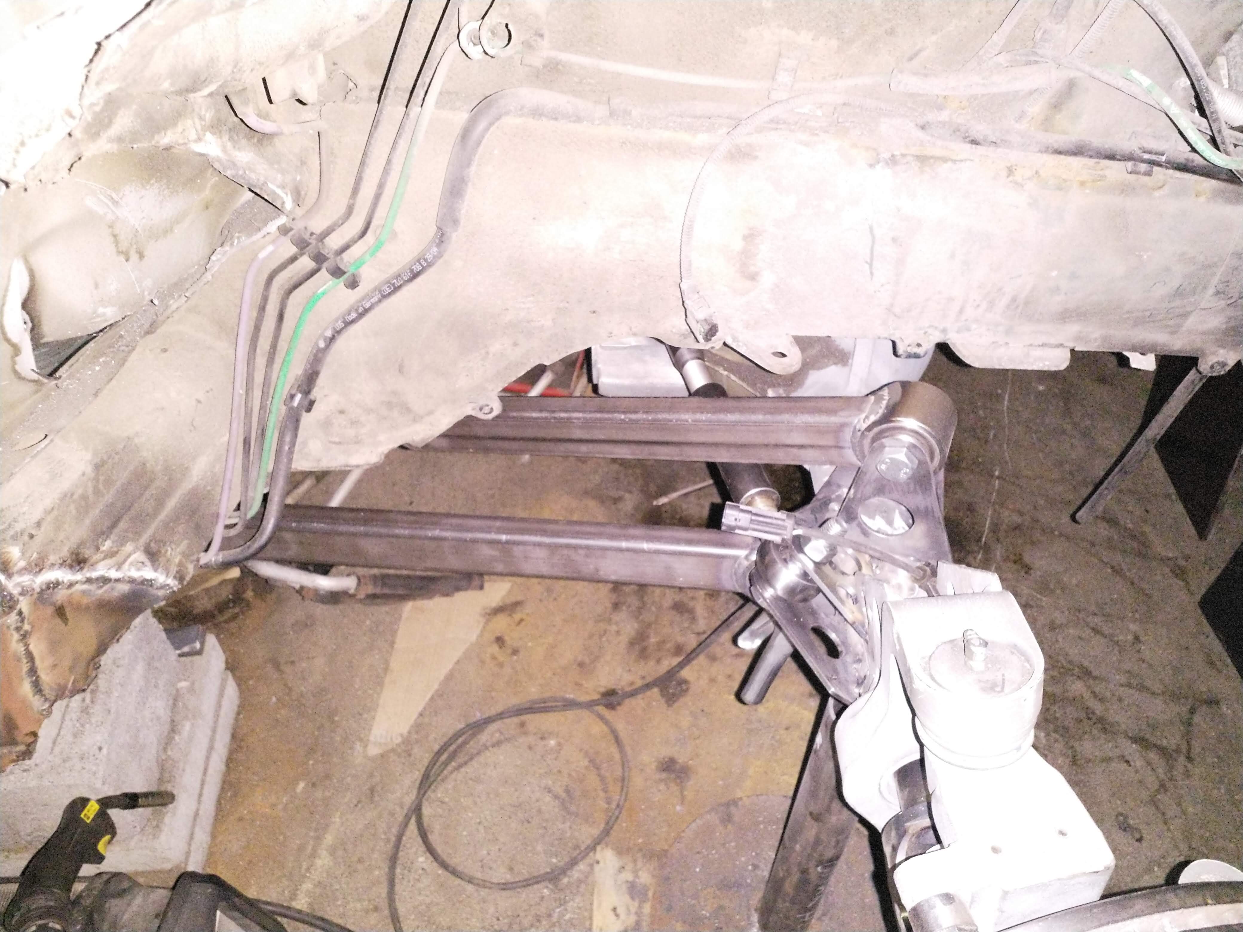

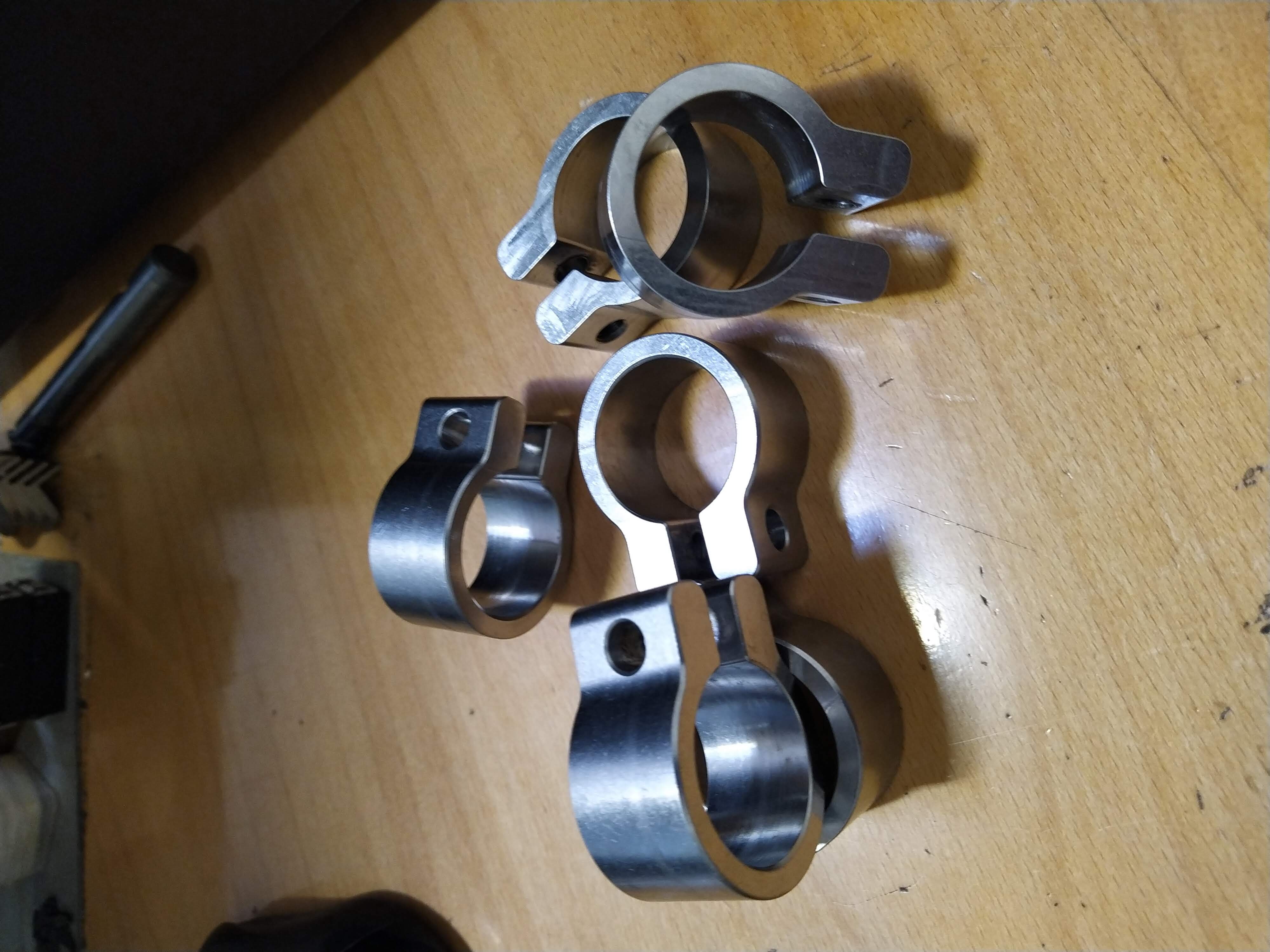

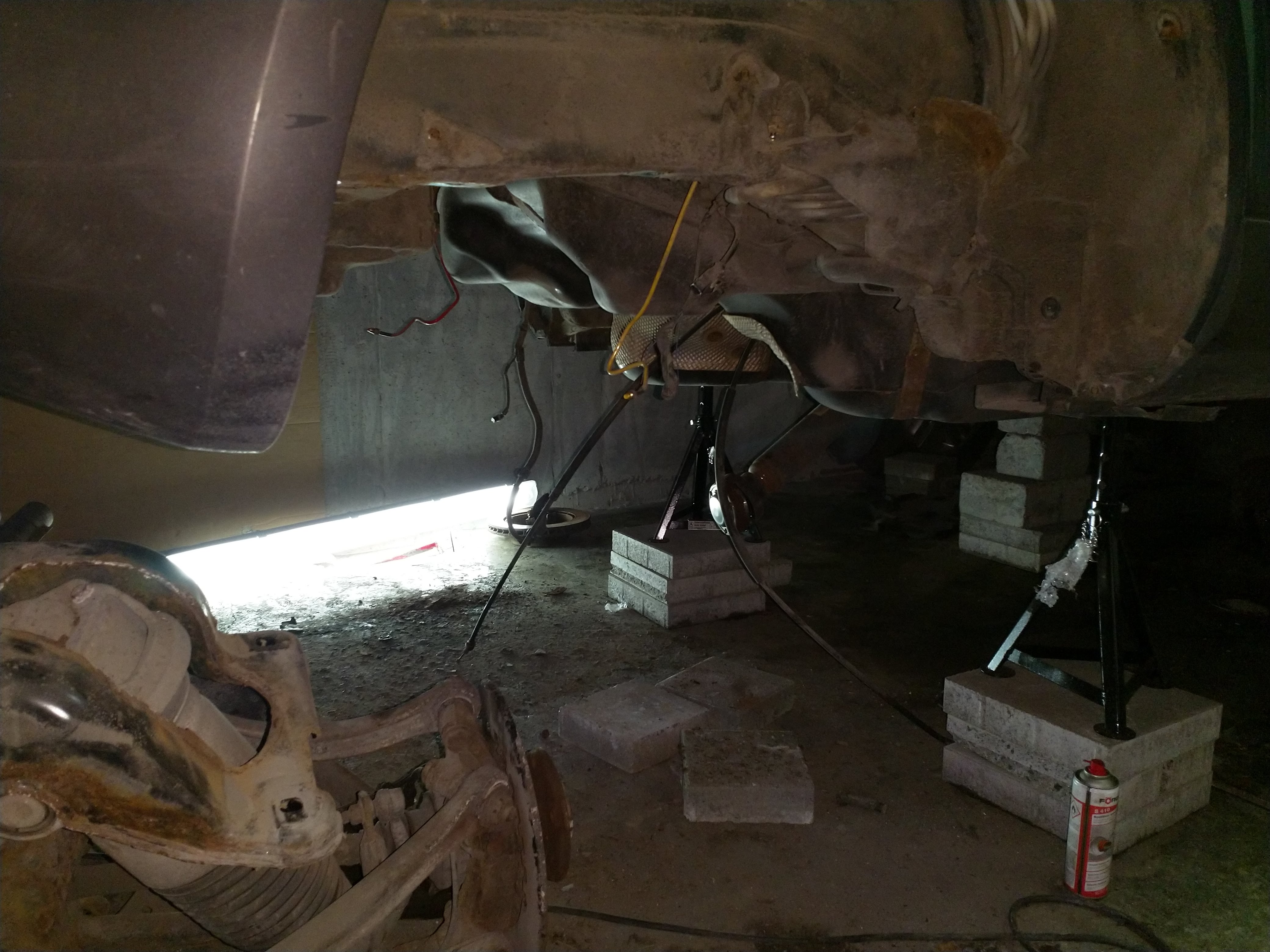

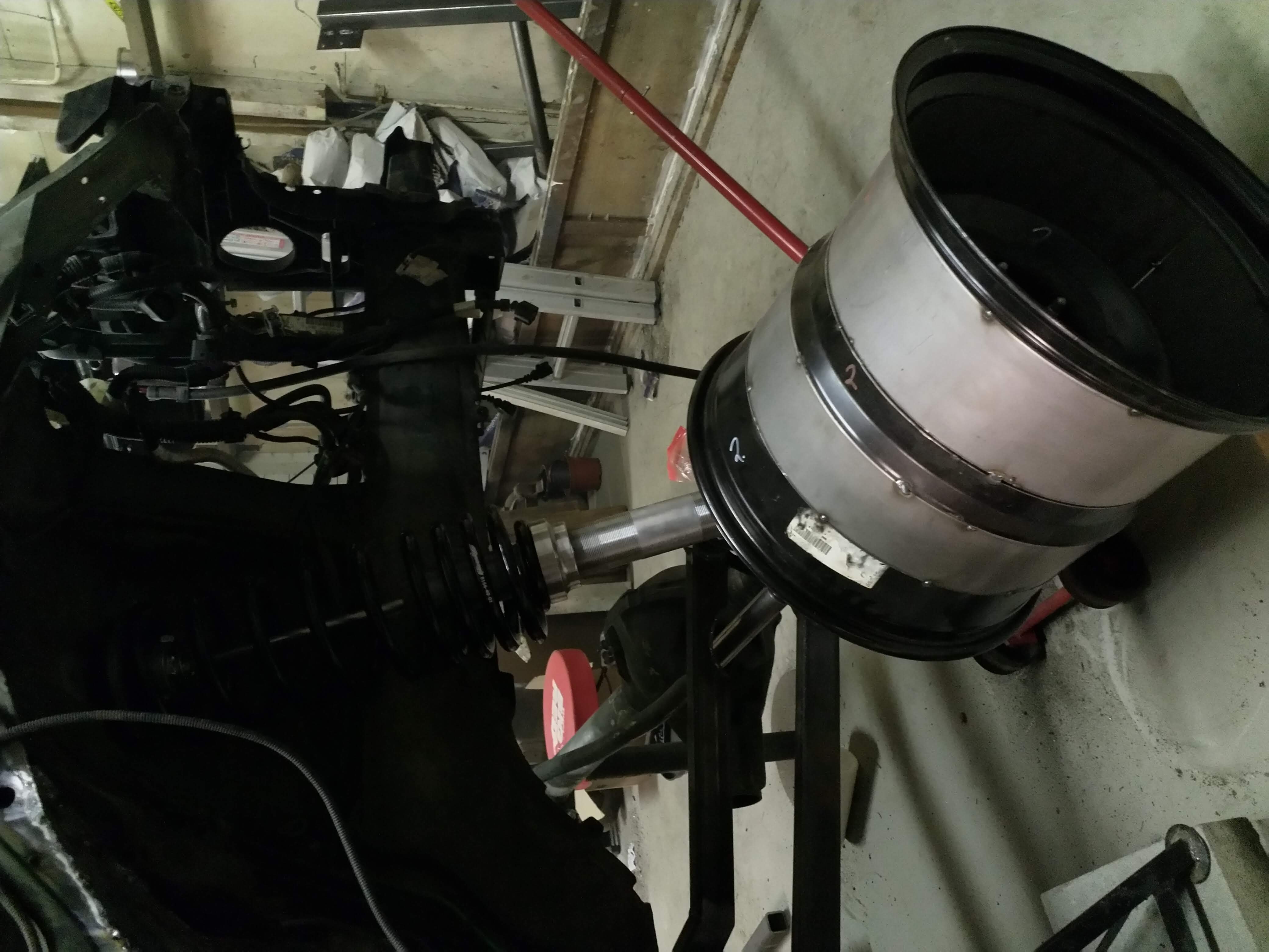

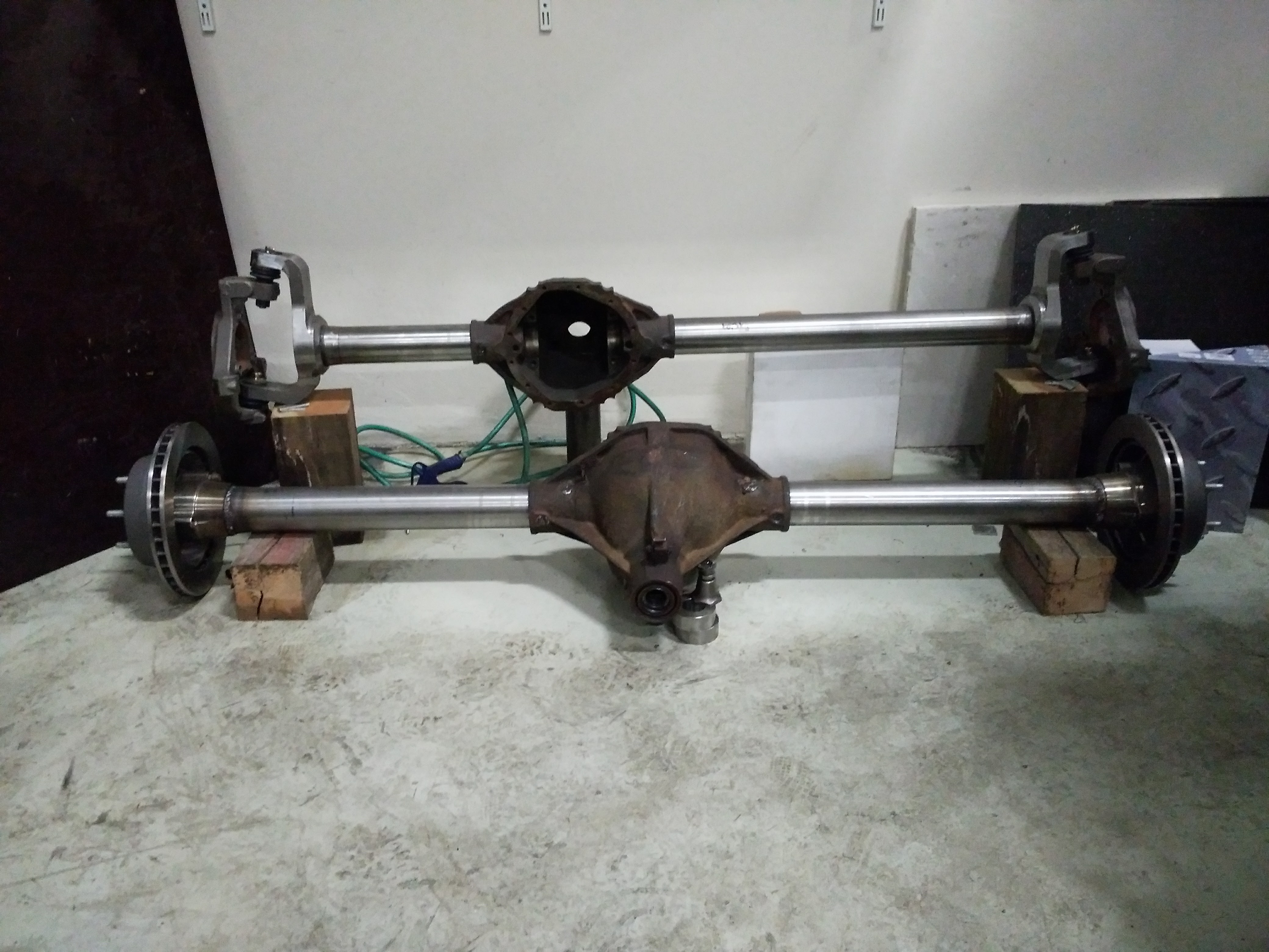

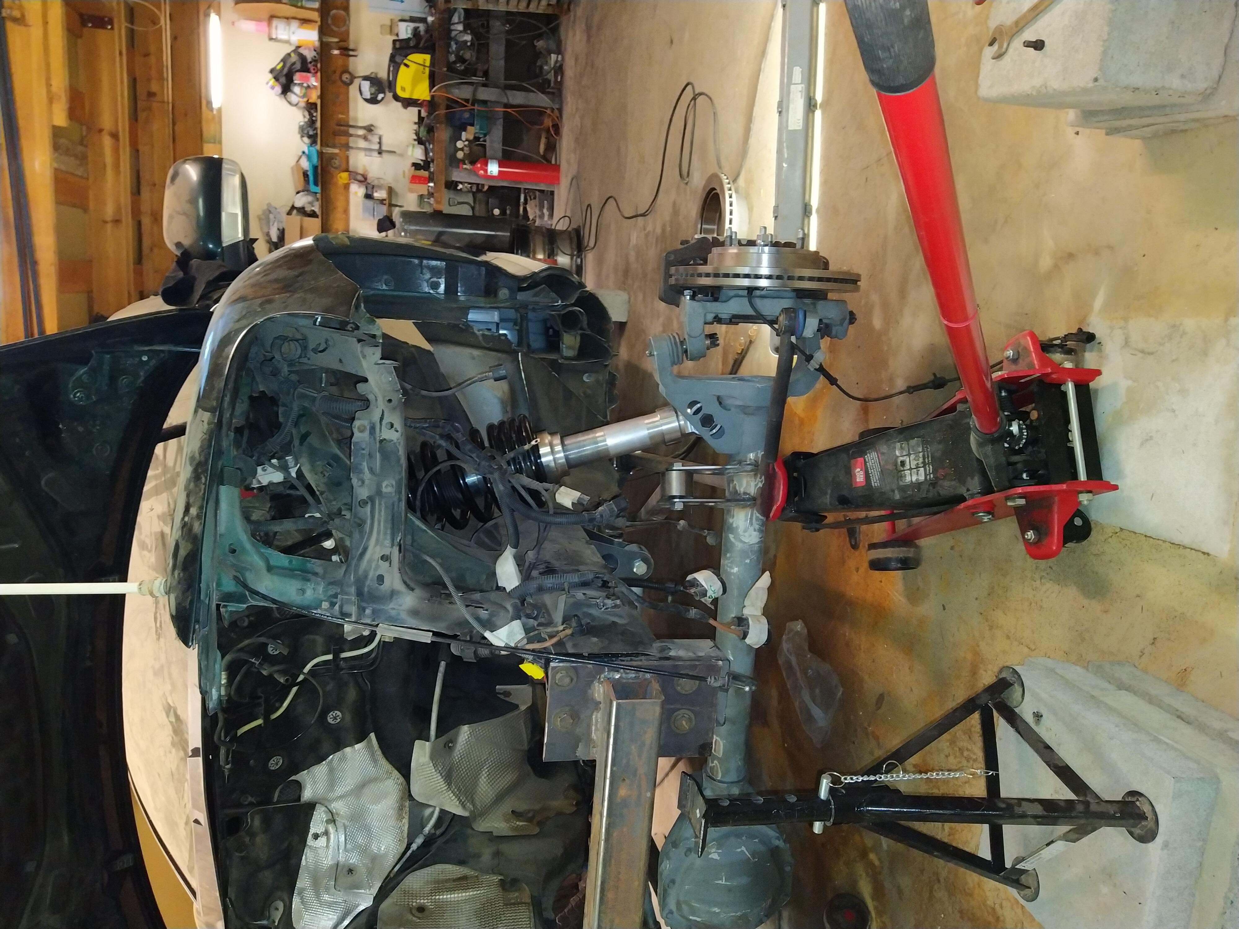

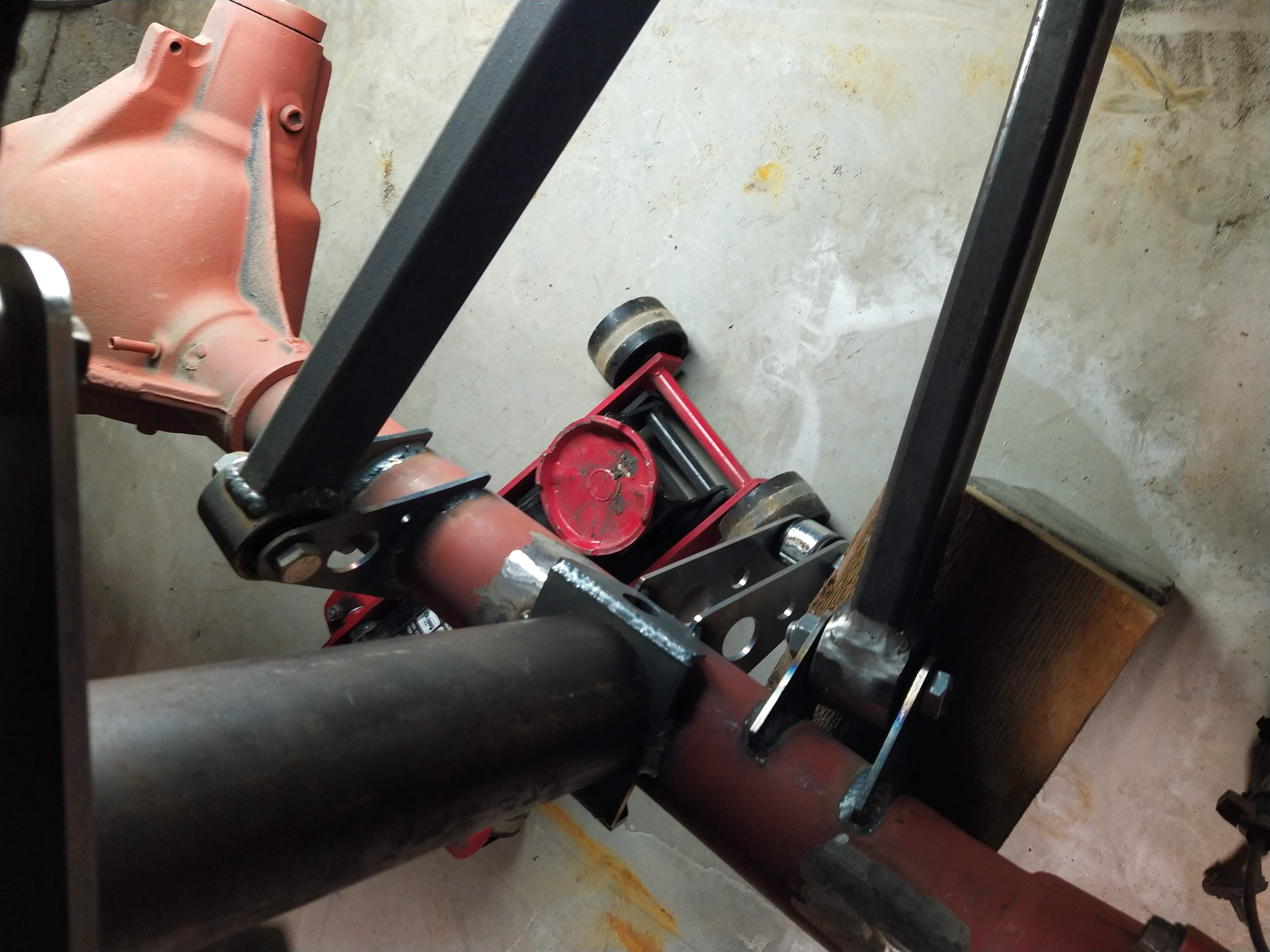

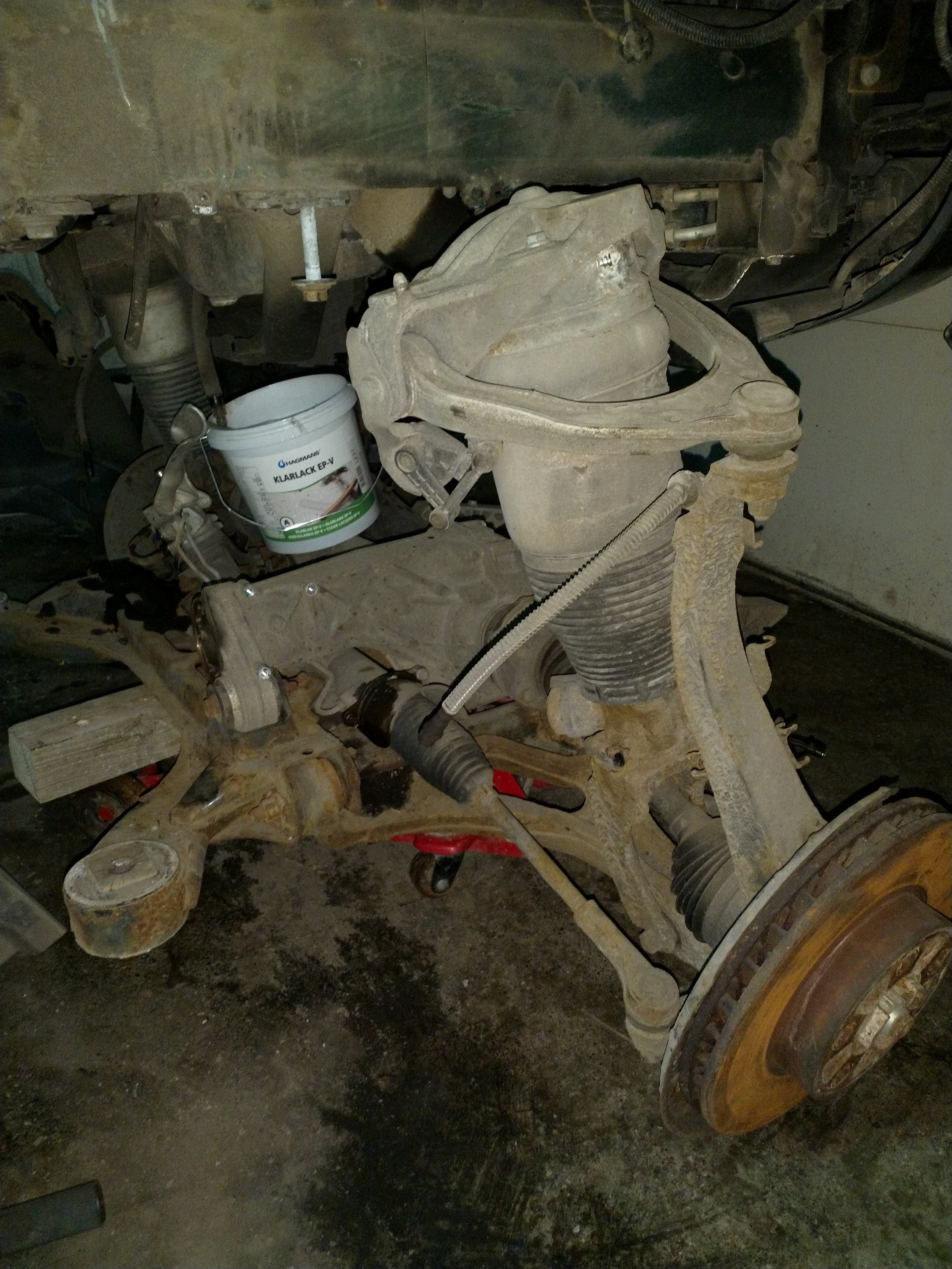

Re: Touareg á 44"
Postfrá Óttar » 06.okt 2020, 16:01
Og meira

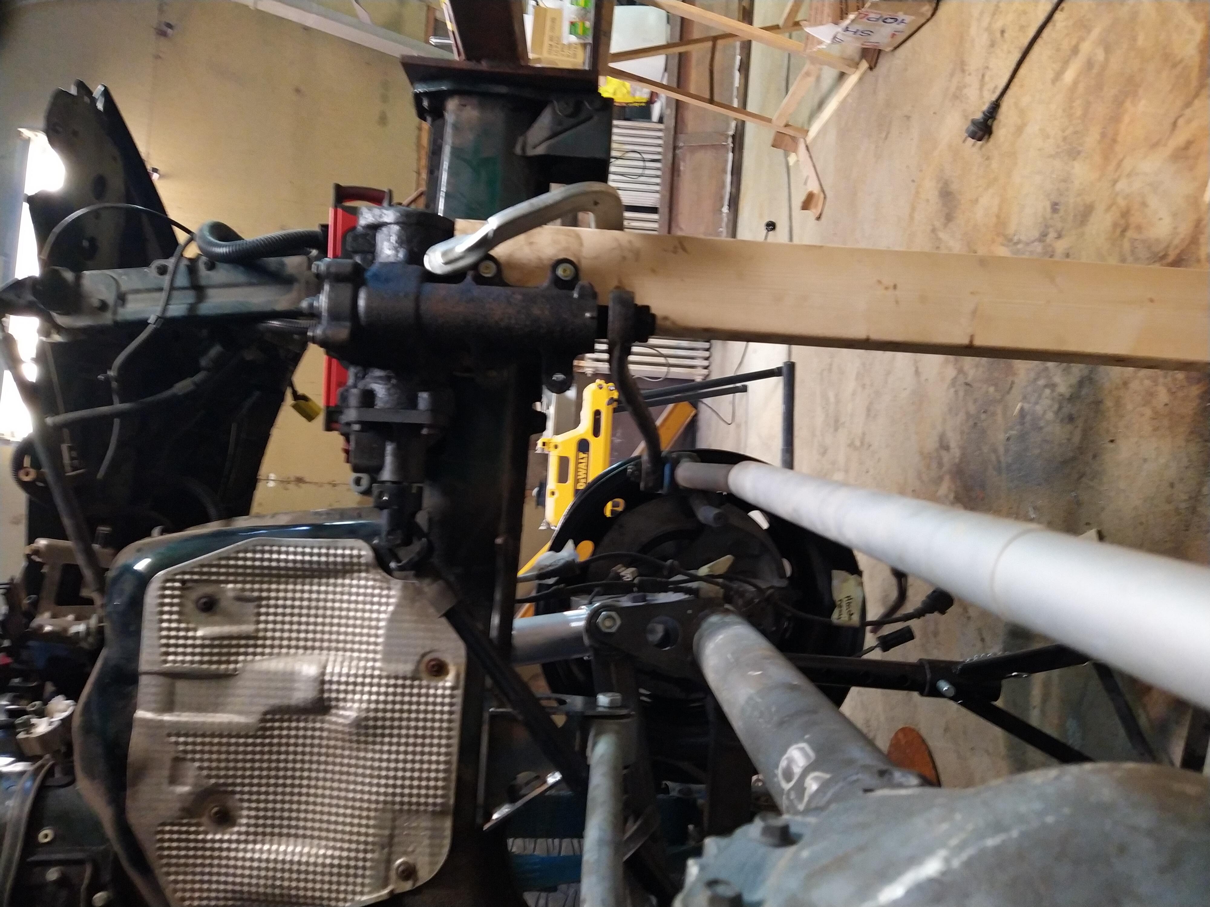

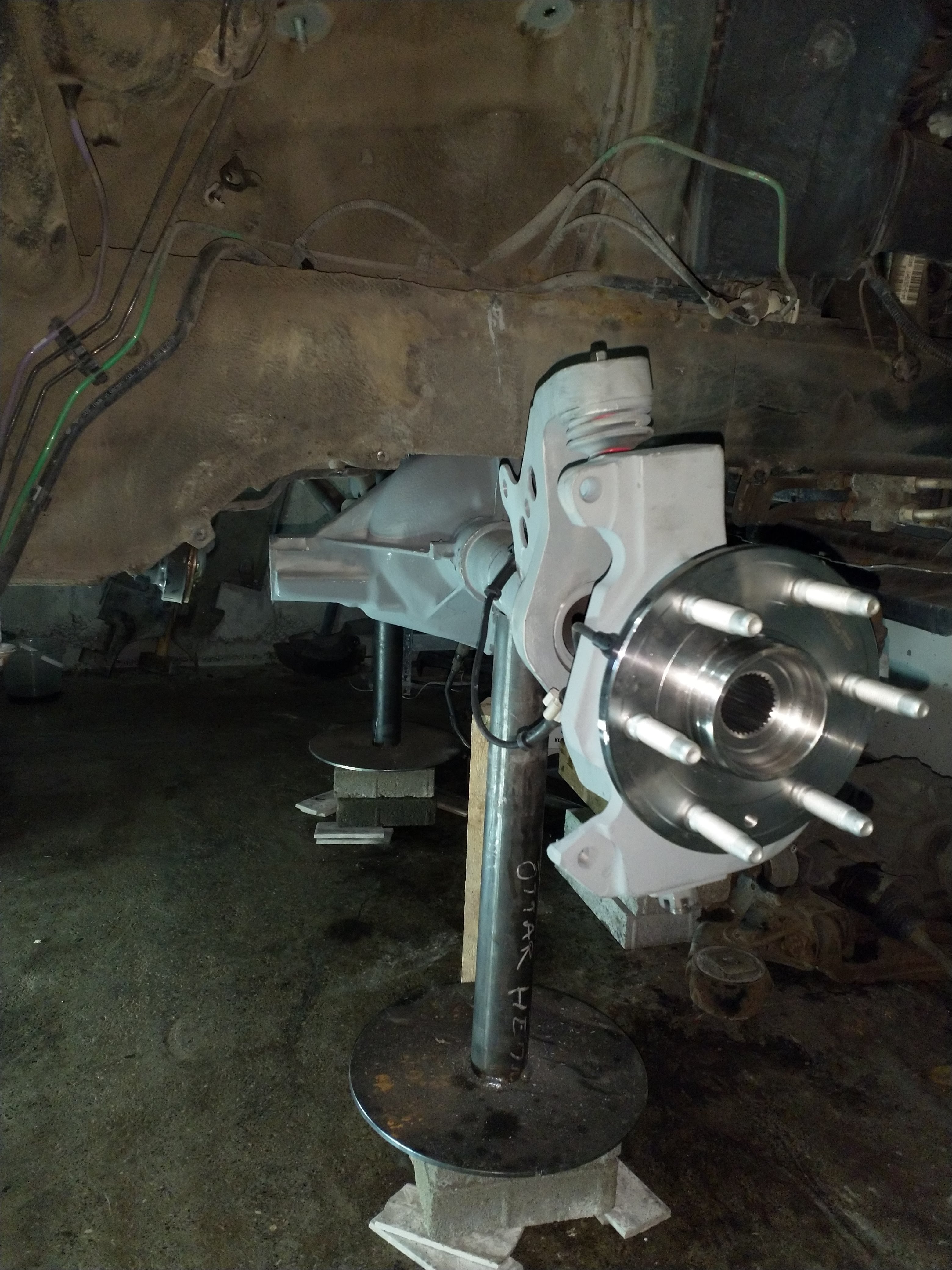

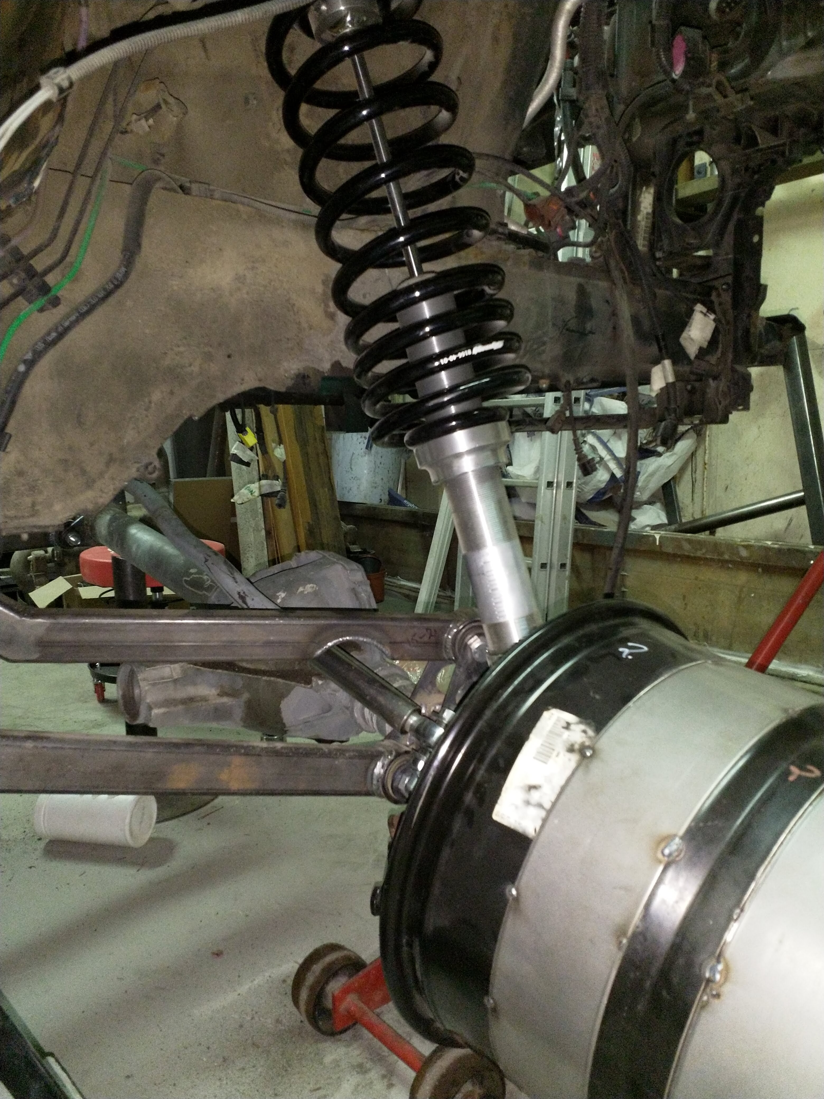

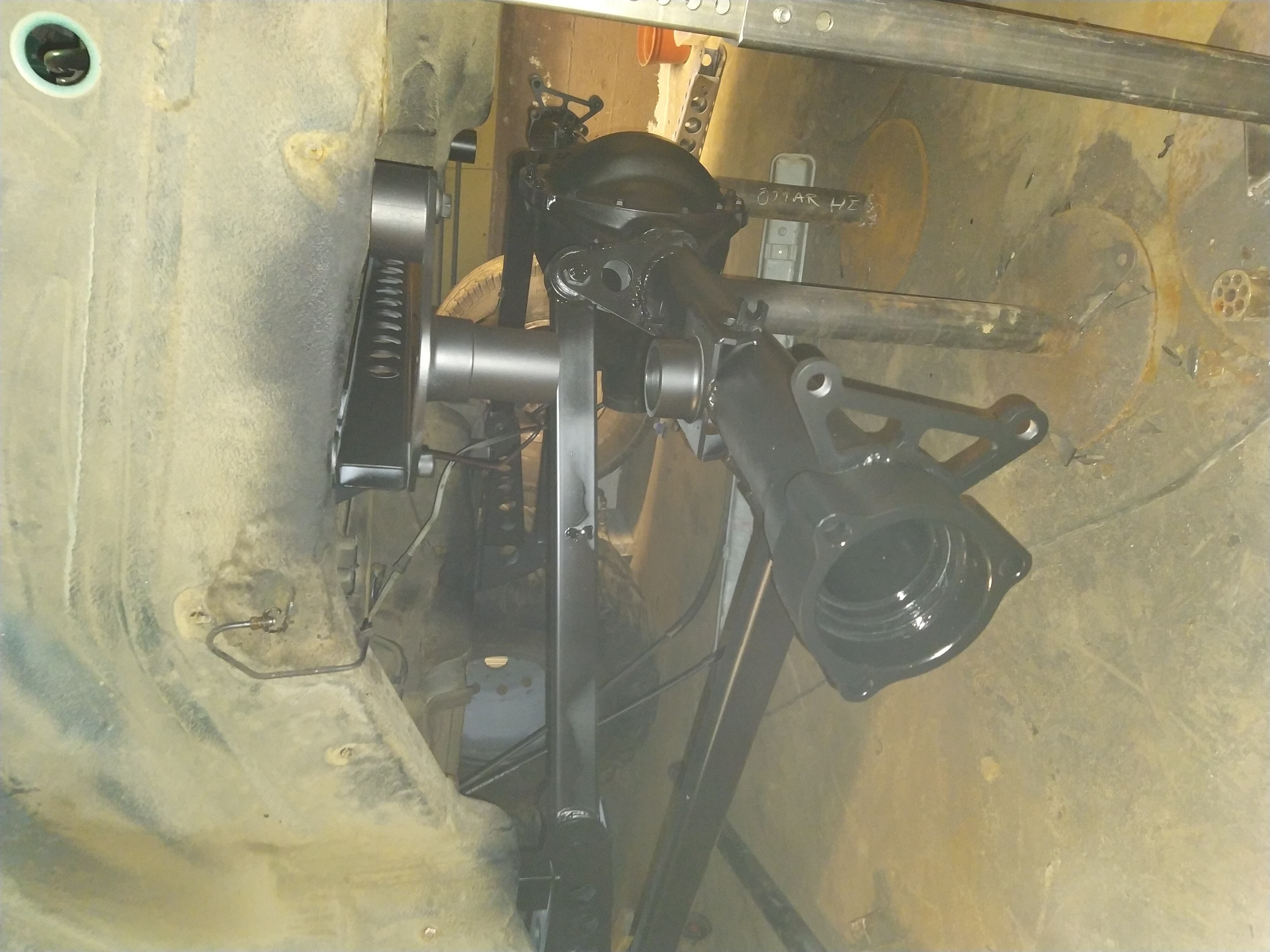

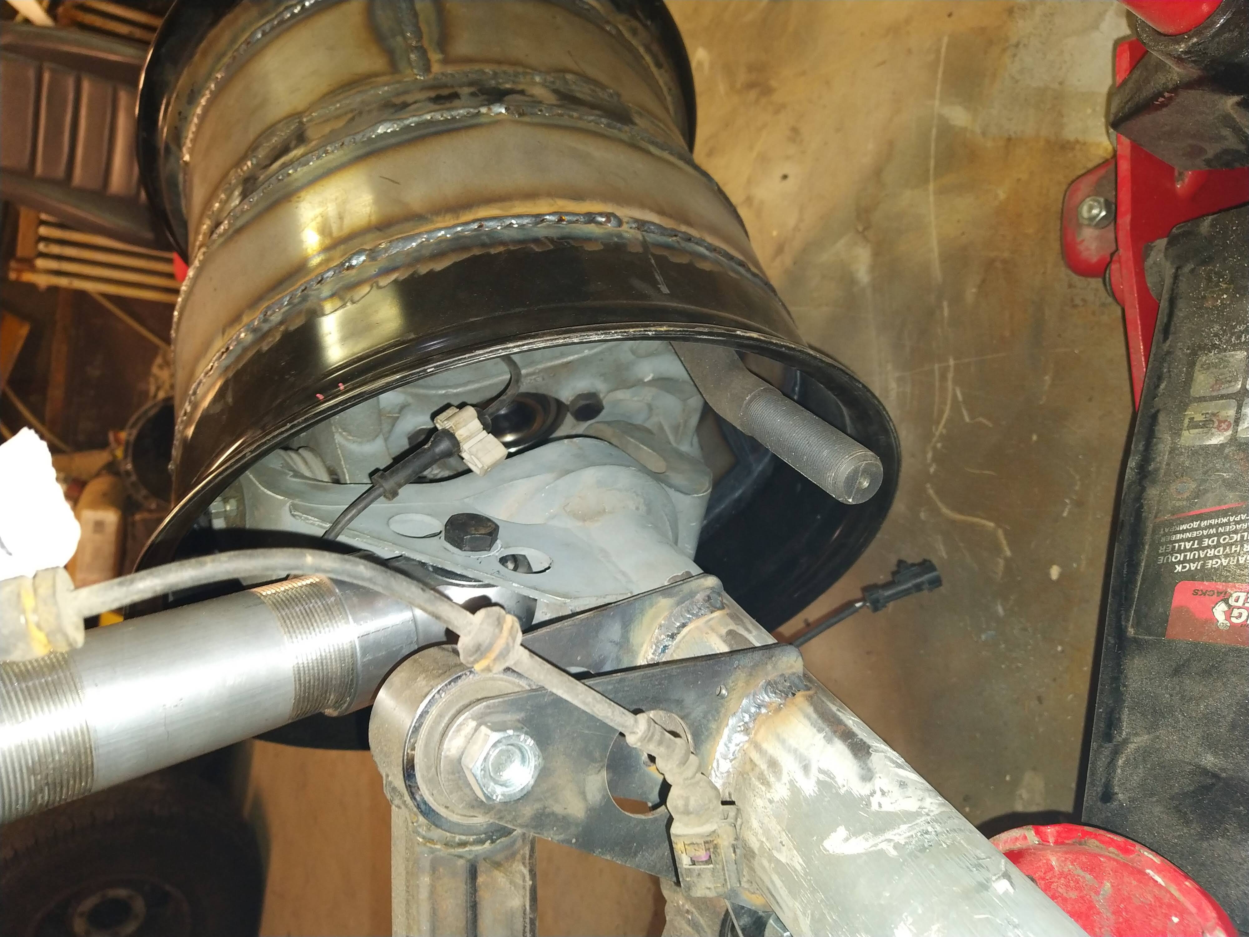

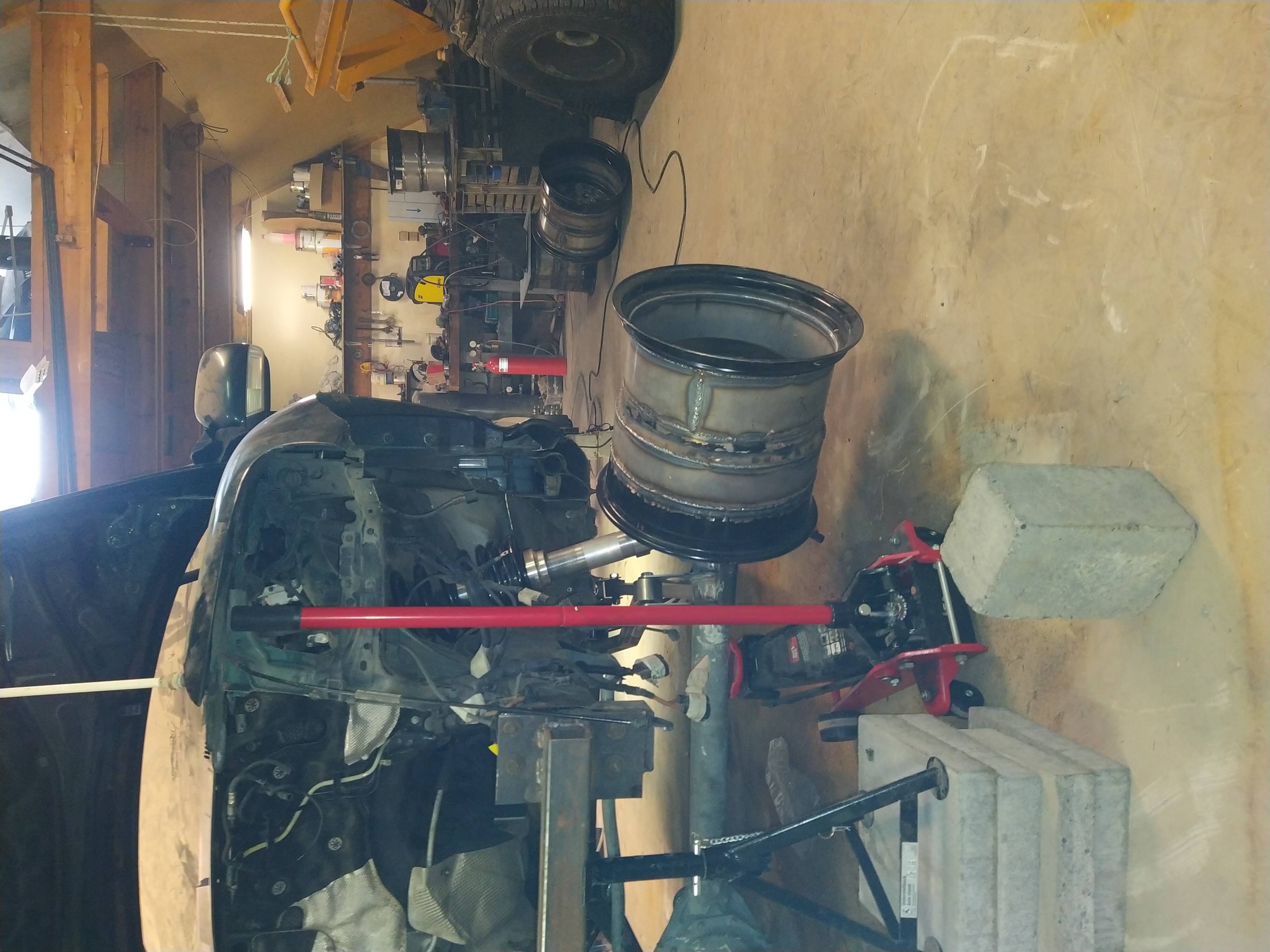

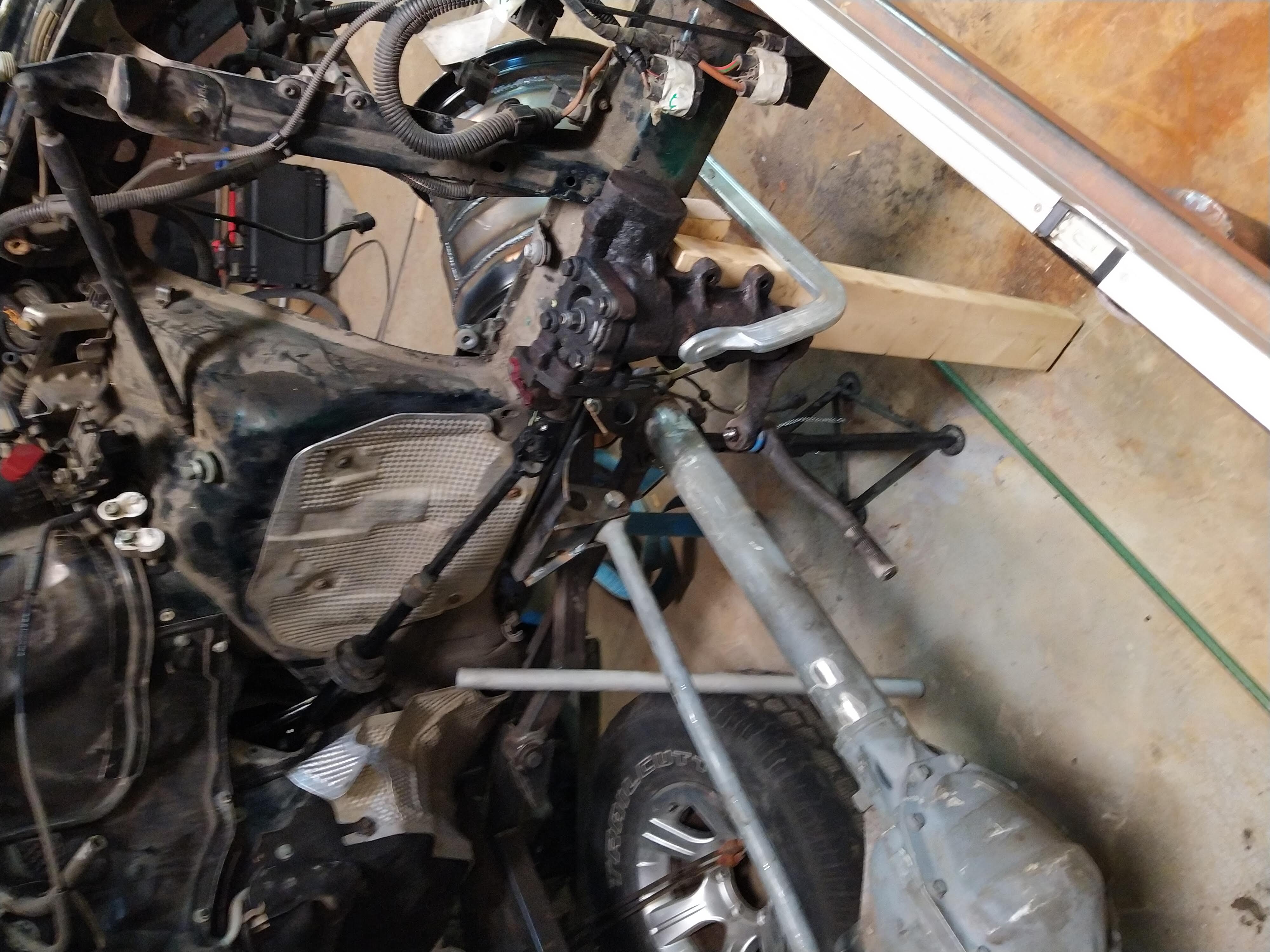

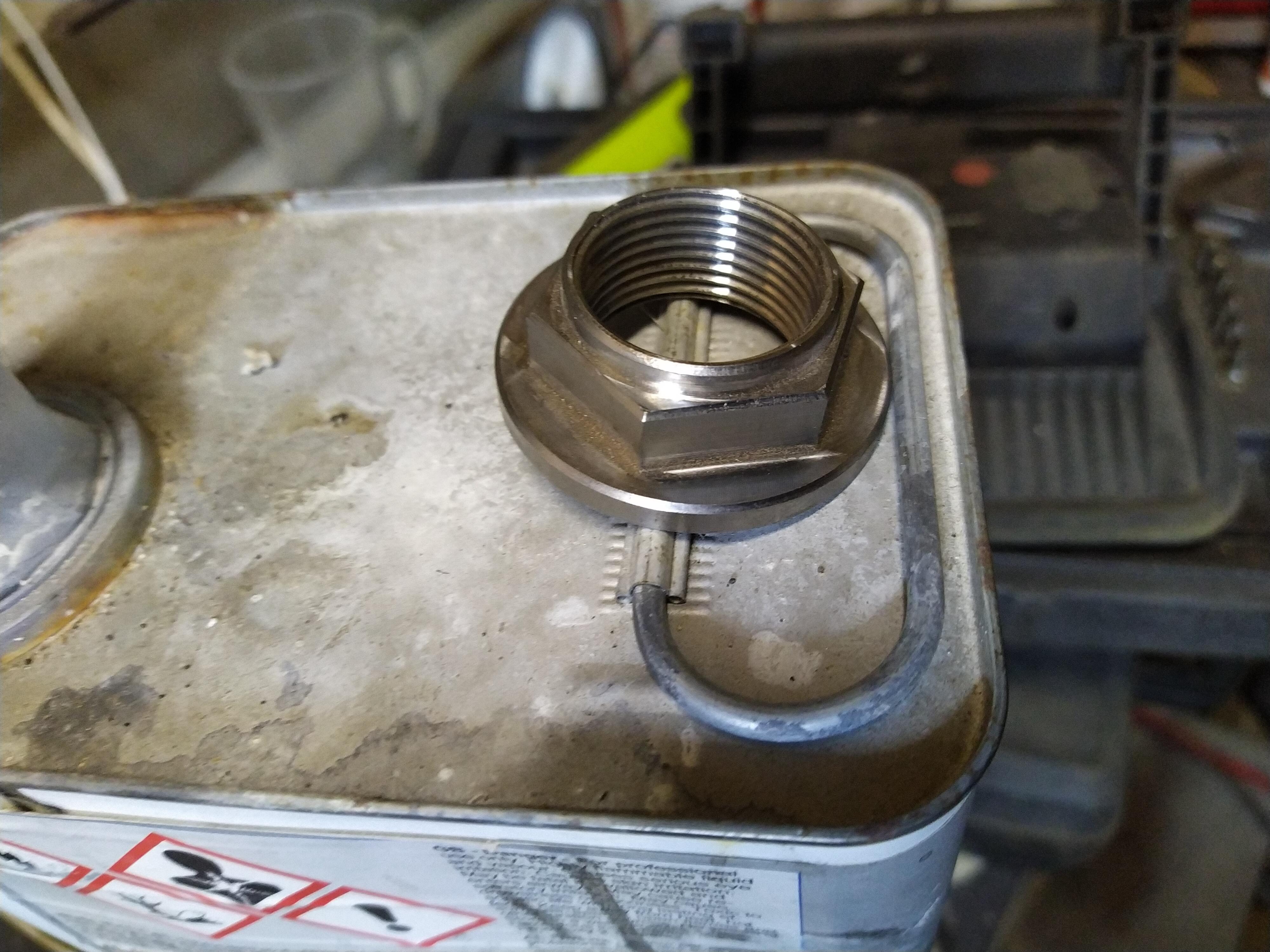

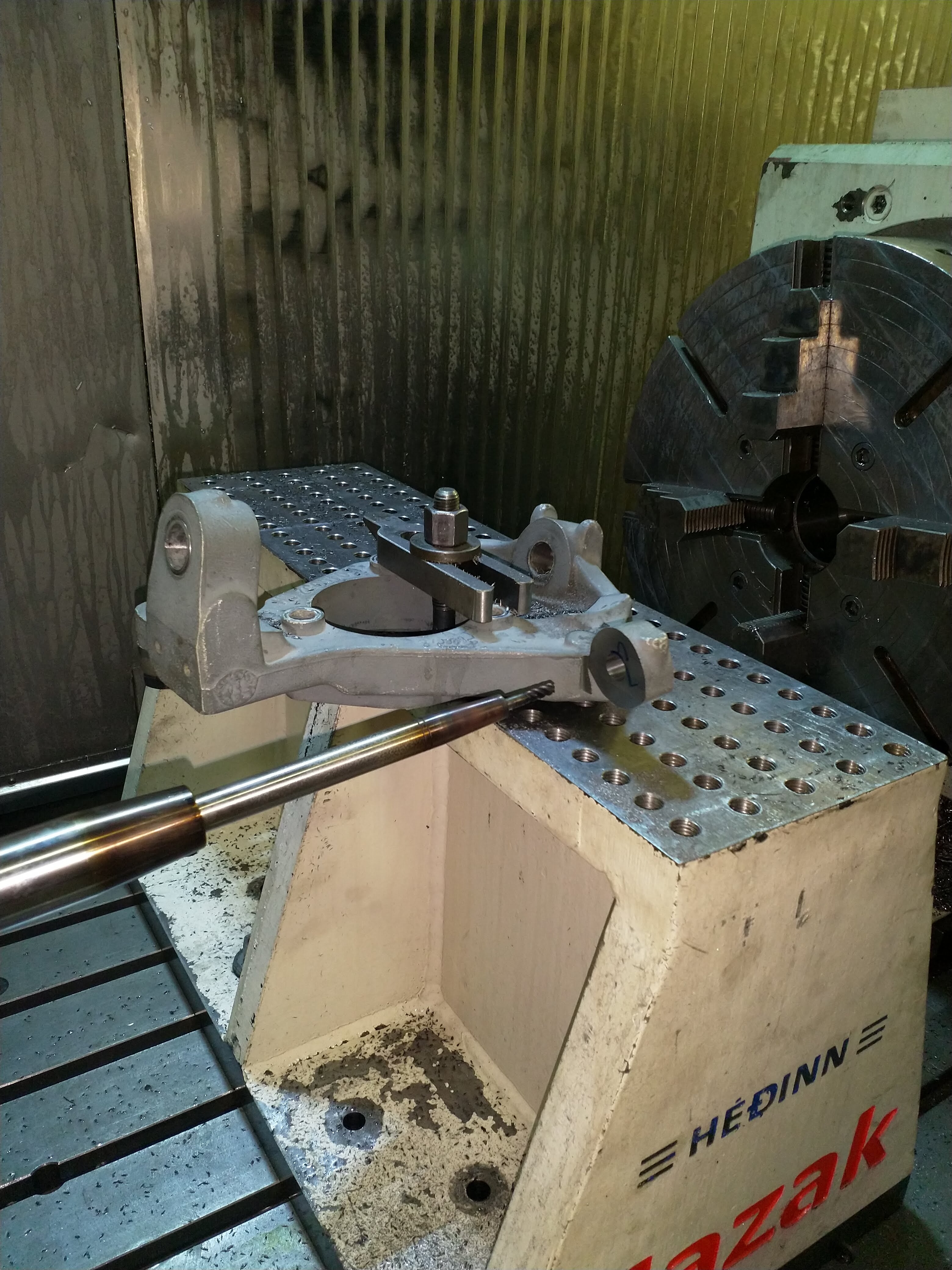

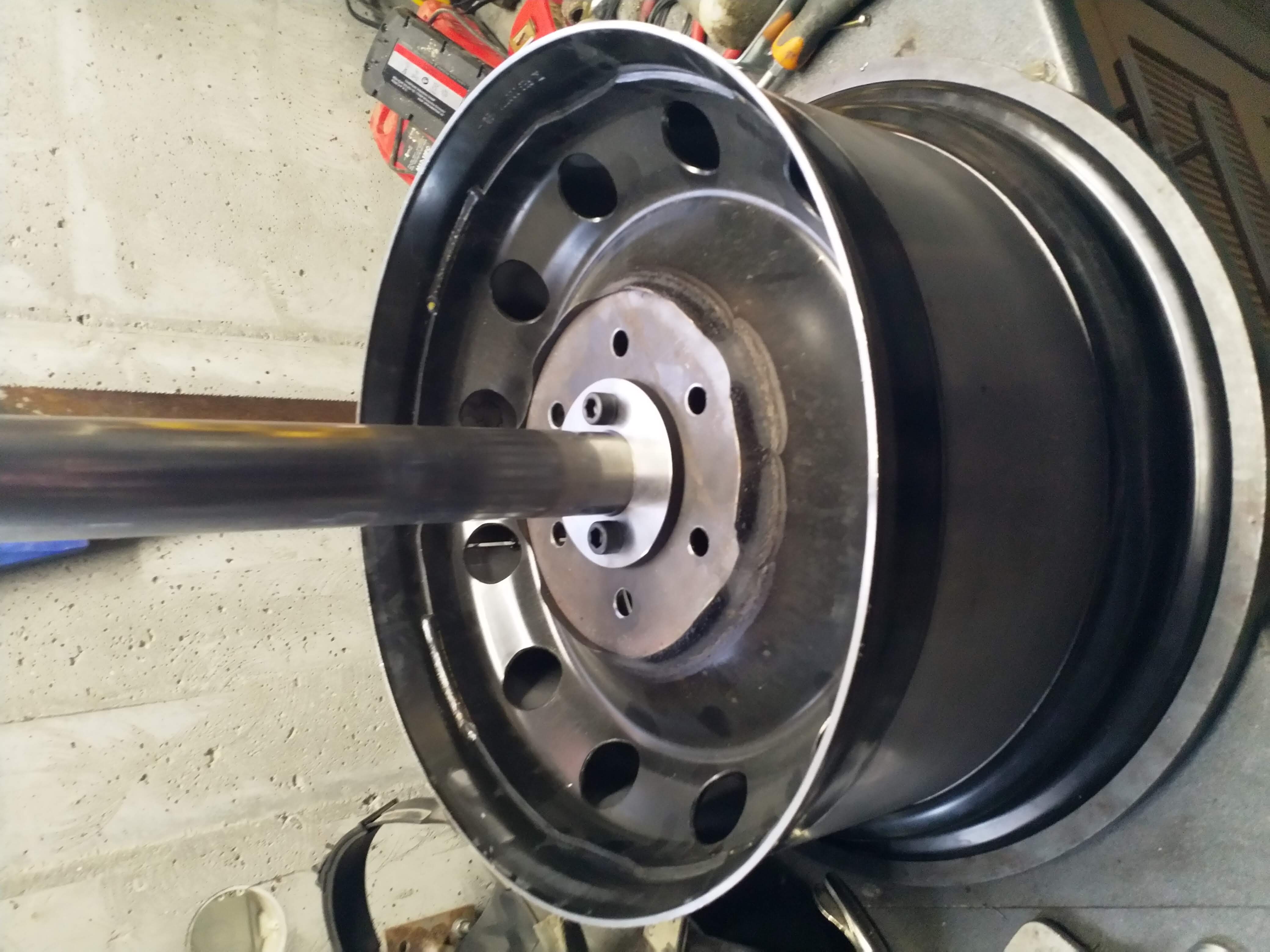

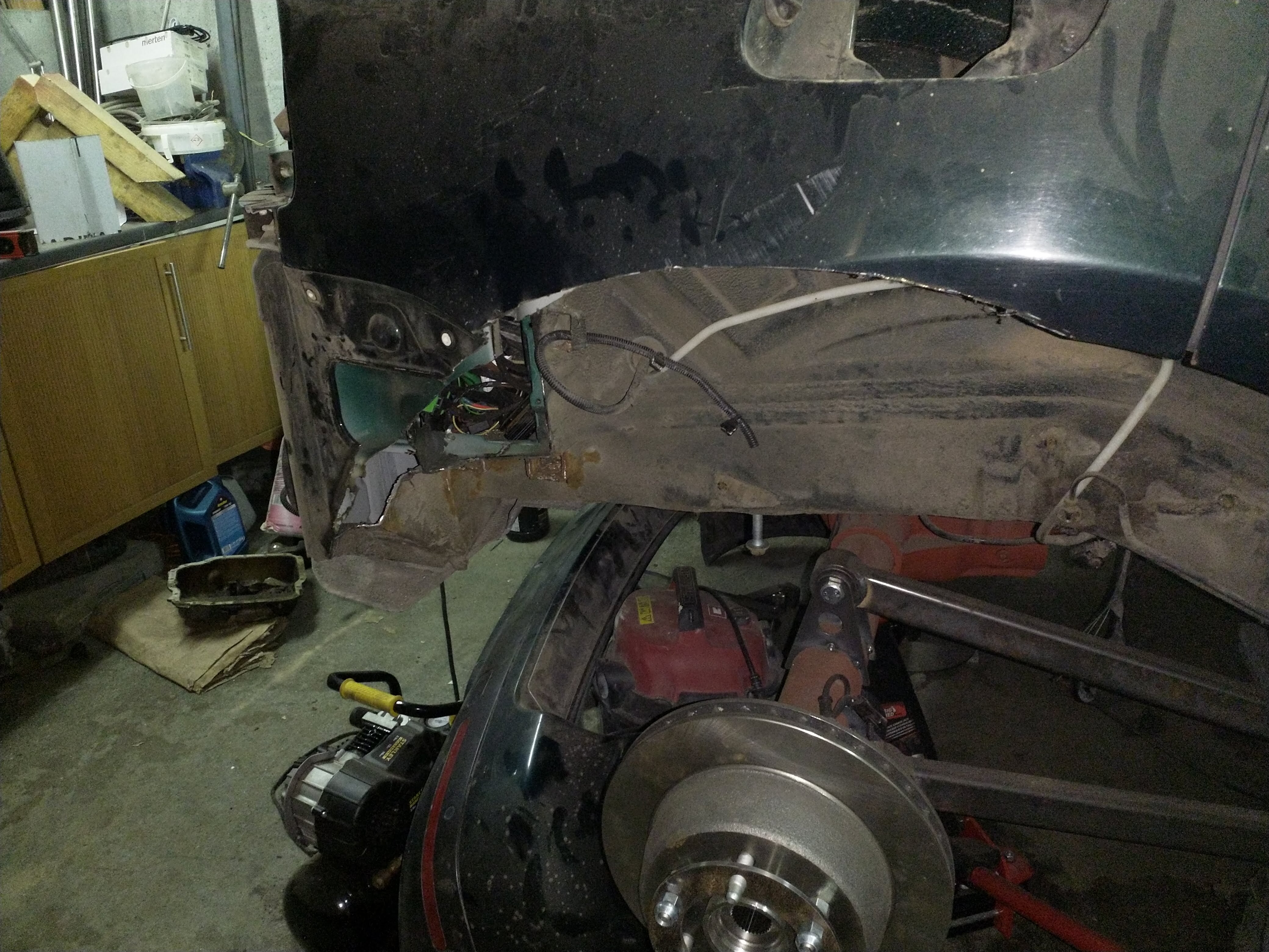

Re: Touareg á 44"
Postfrá Óttar » 06.okt 2020, 16:13
Og meira

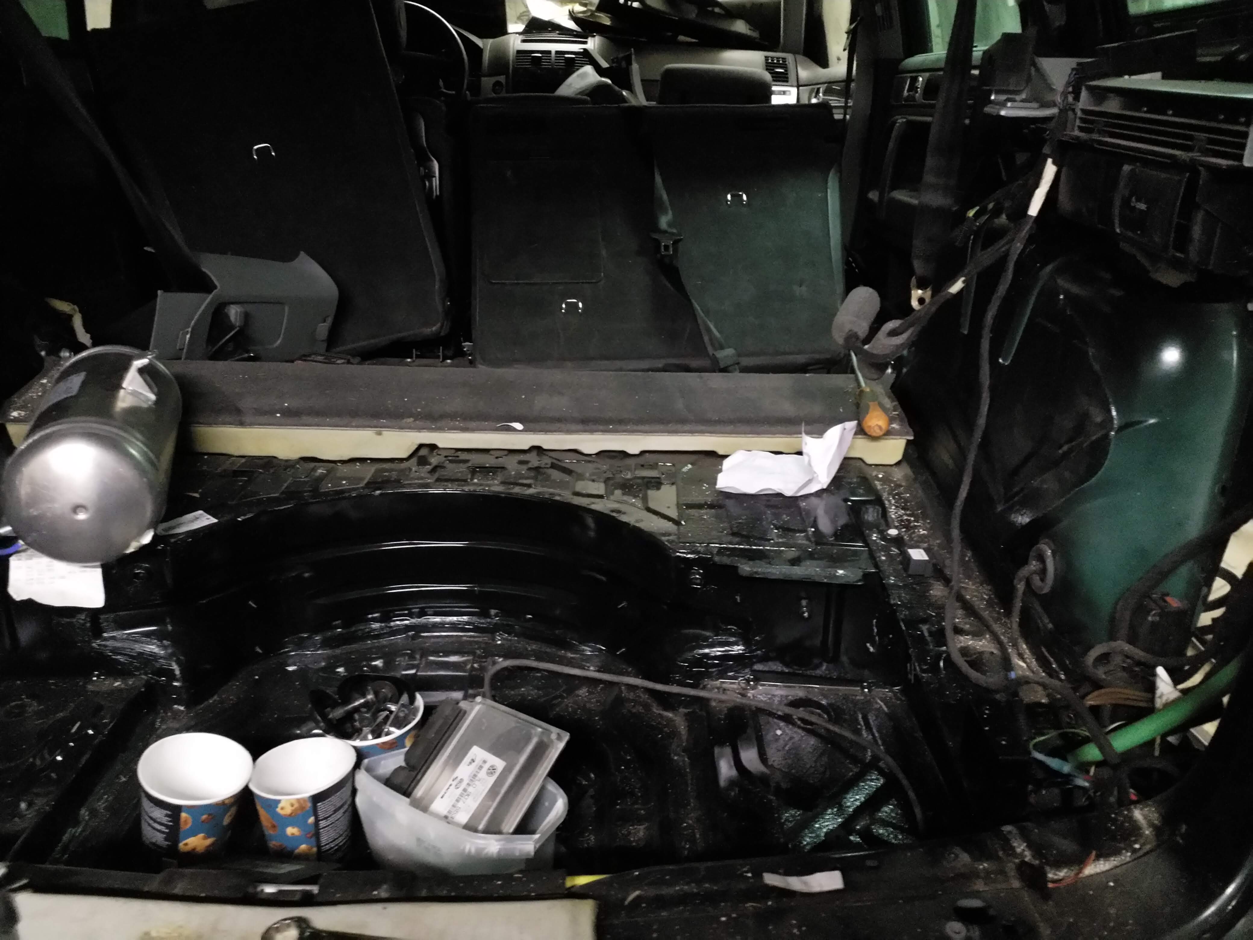

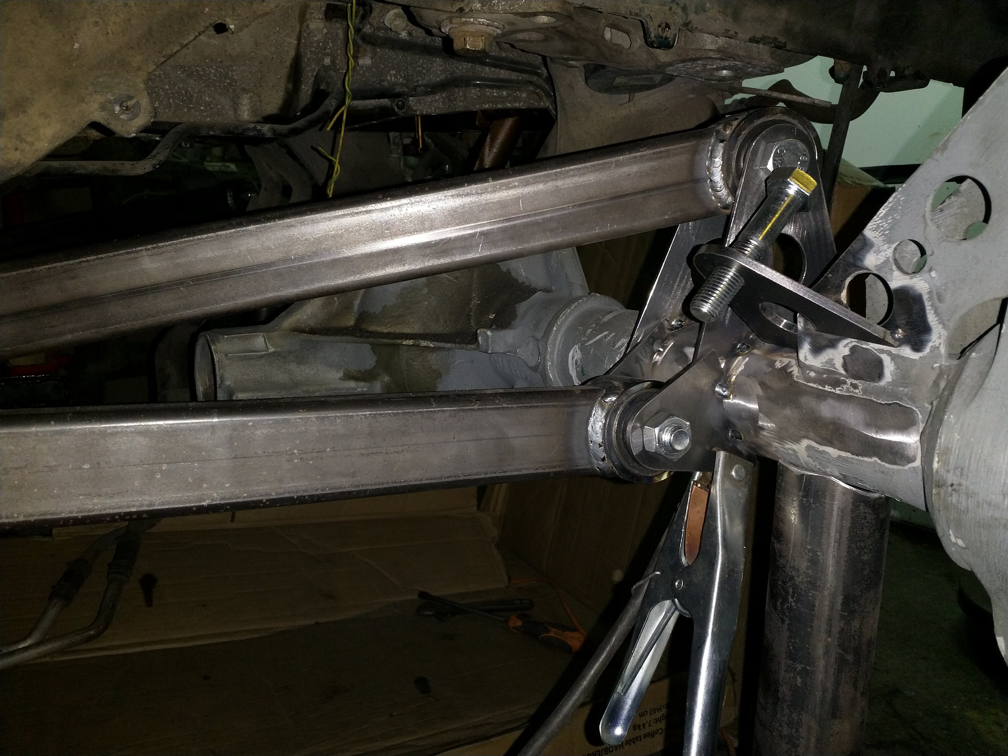

Re: Touareg á 44"
Postfrá Óttar » 06.okt 2020, 16:15
Og meira

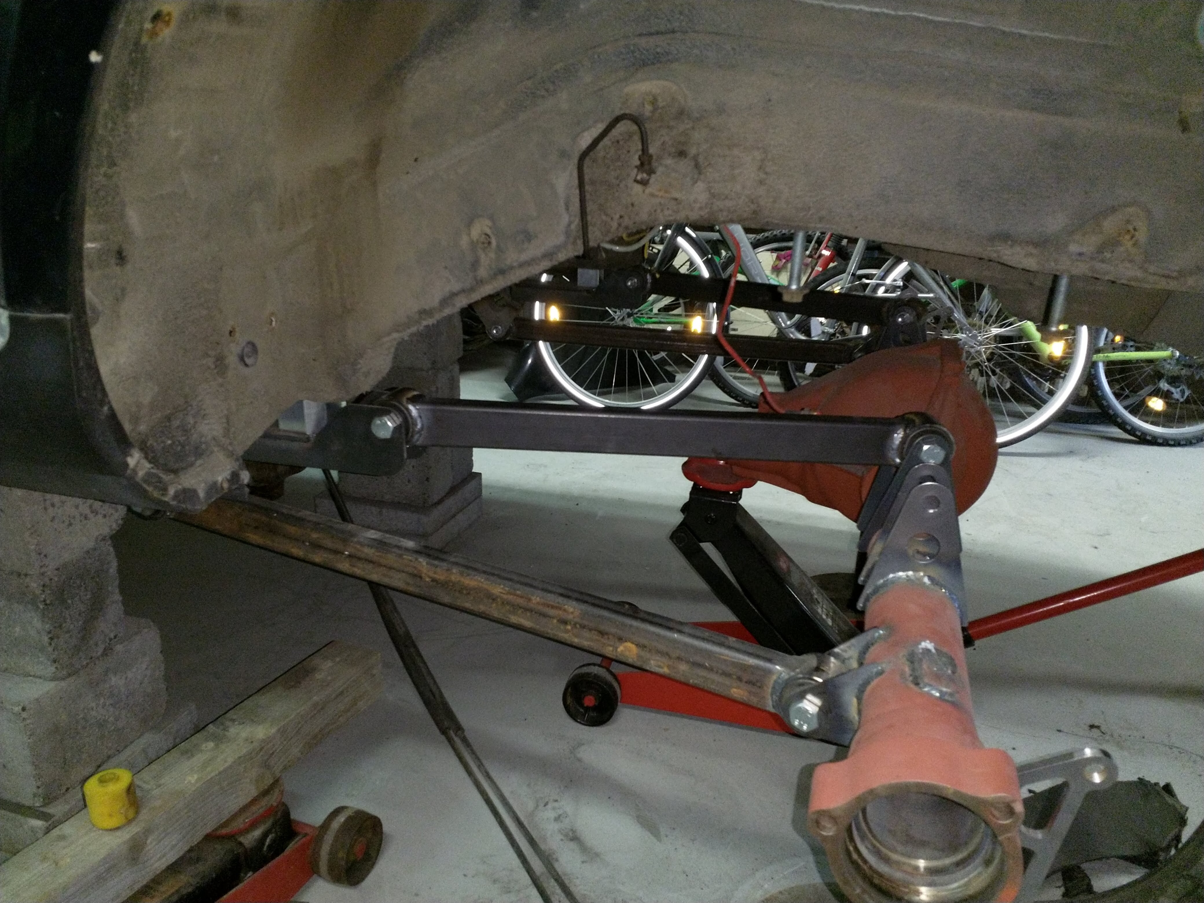

Postfrá Heidar » 07.okt 2020, 16:39

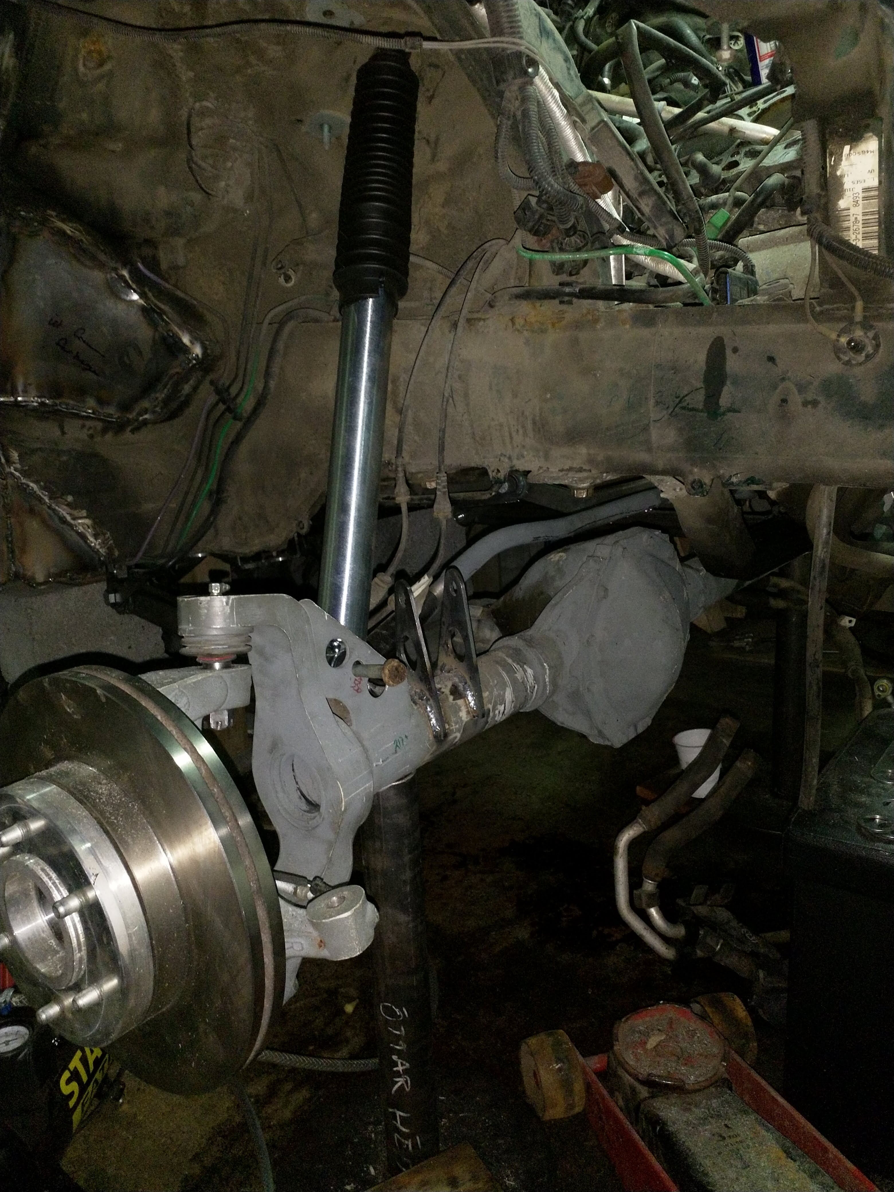

Þetta er þrusuflott, Gaman að sjá þetta verkefni lifa! Hættir þú við radíus stífur að framan og breyttir yfir í 5 link?

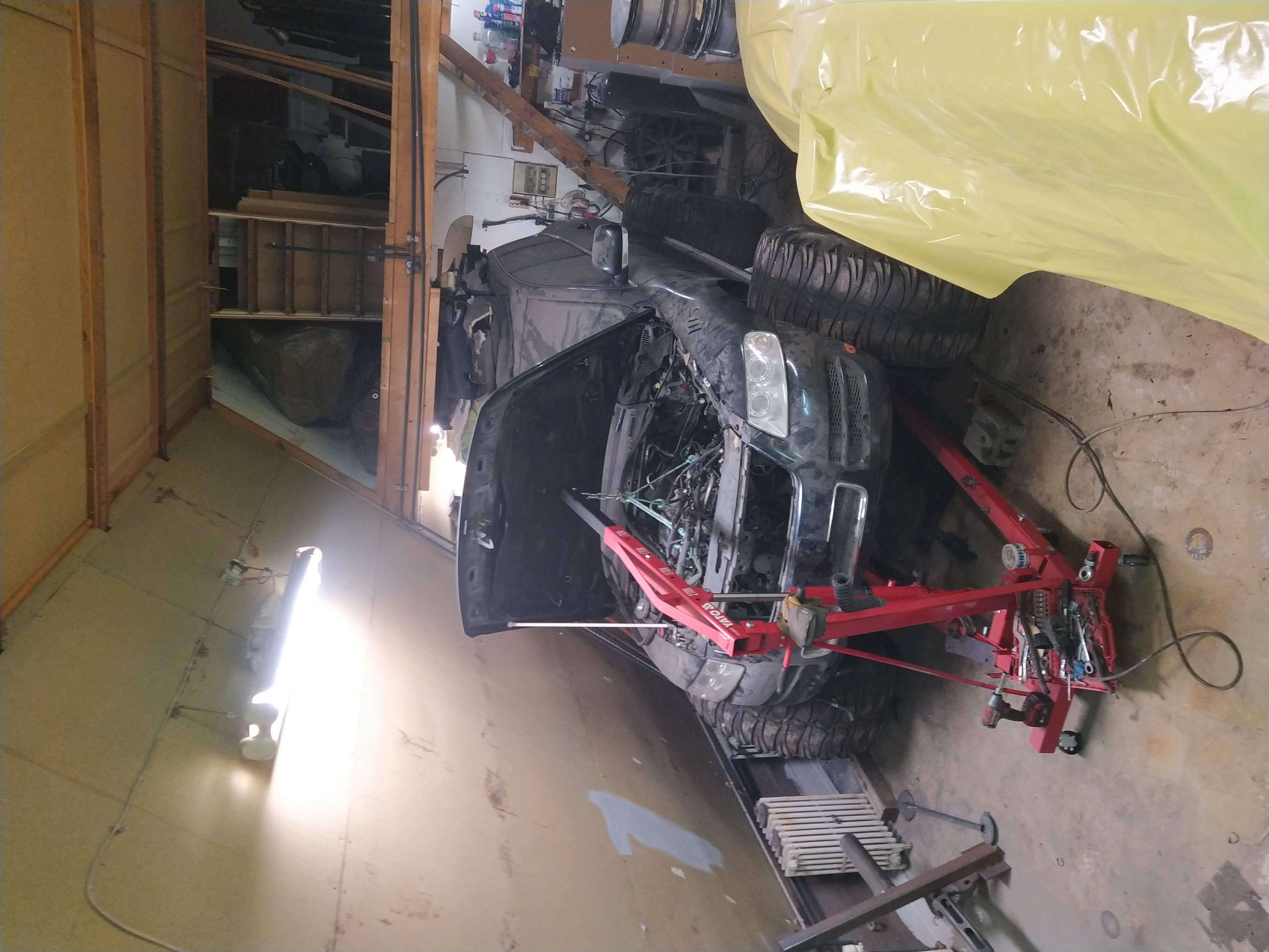

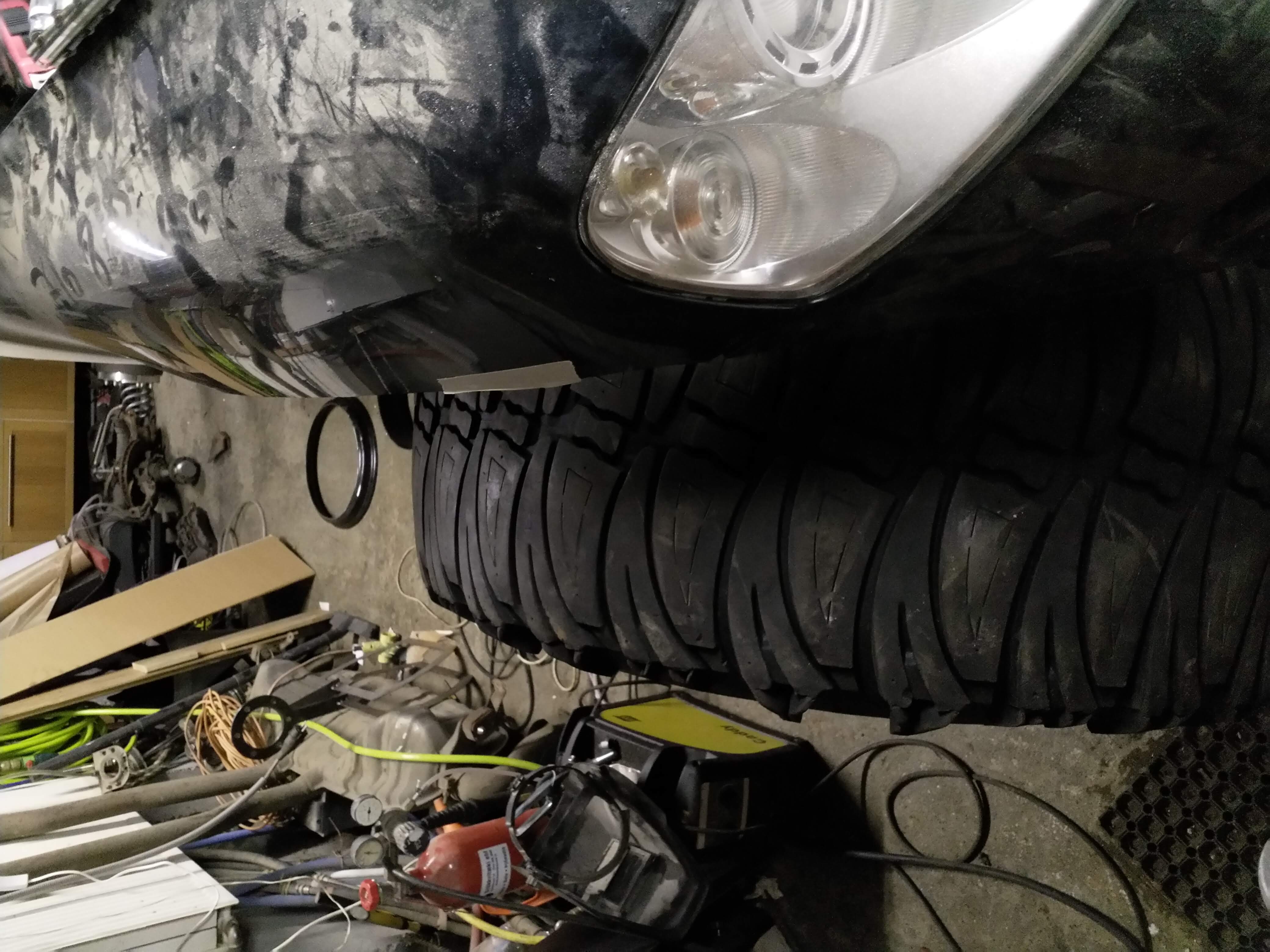

Re: Touareg á 44"

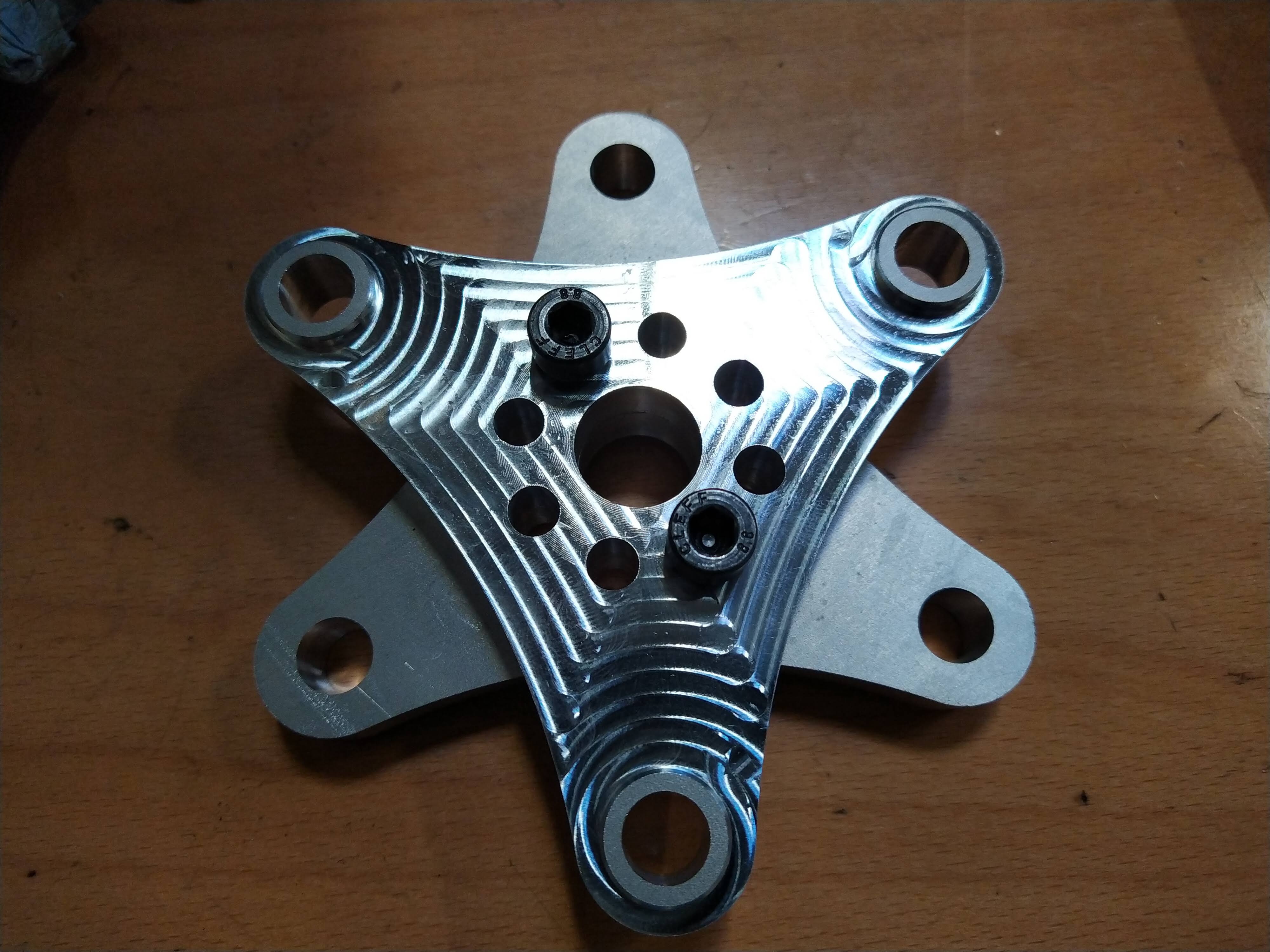

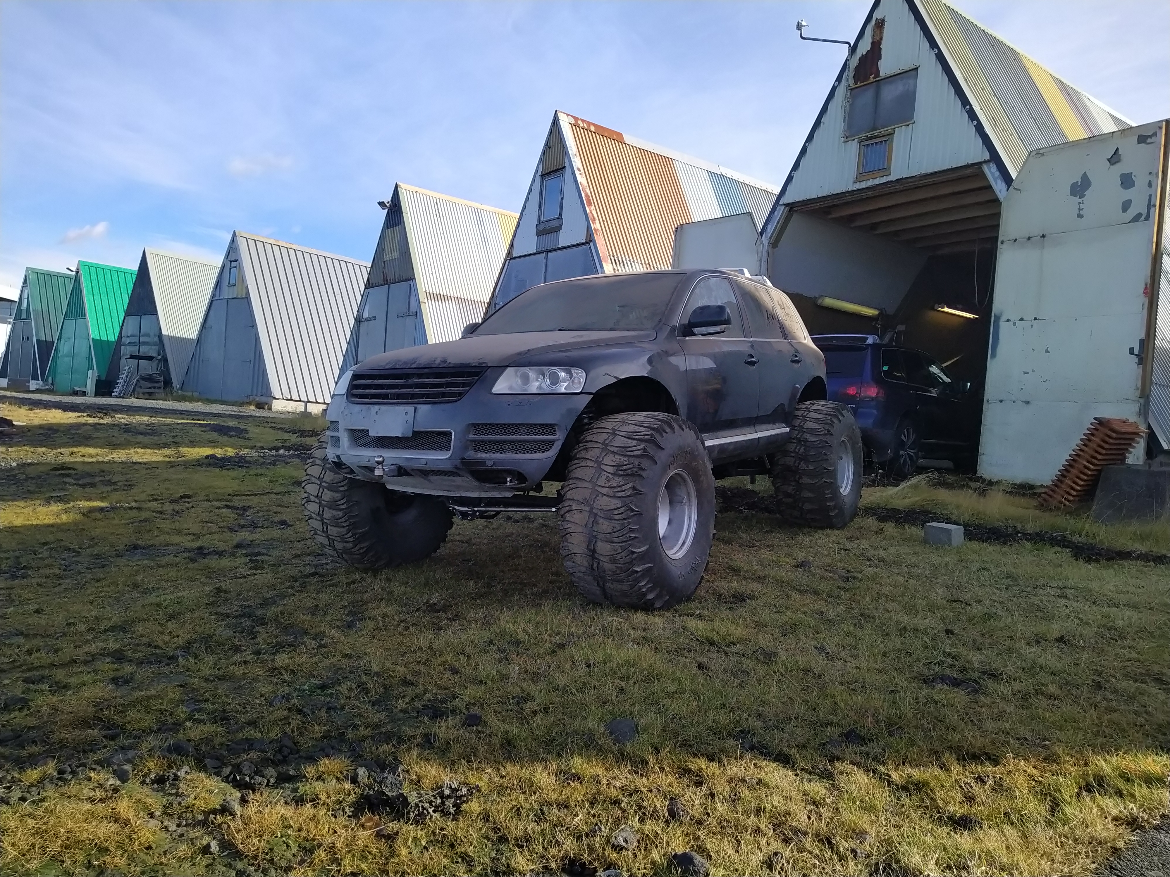

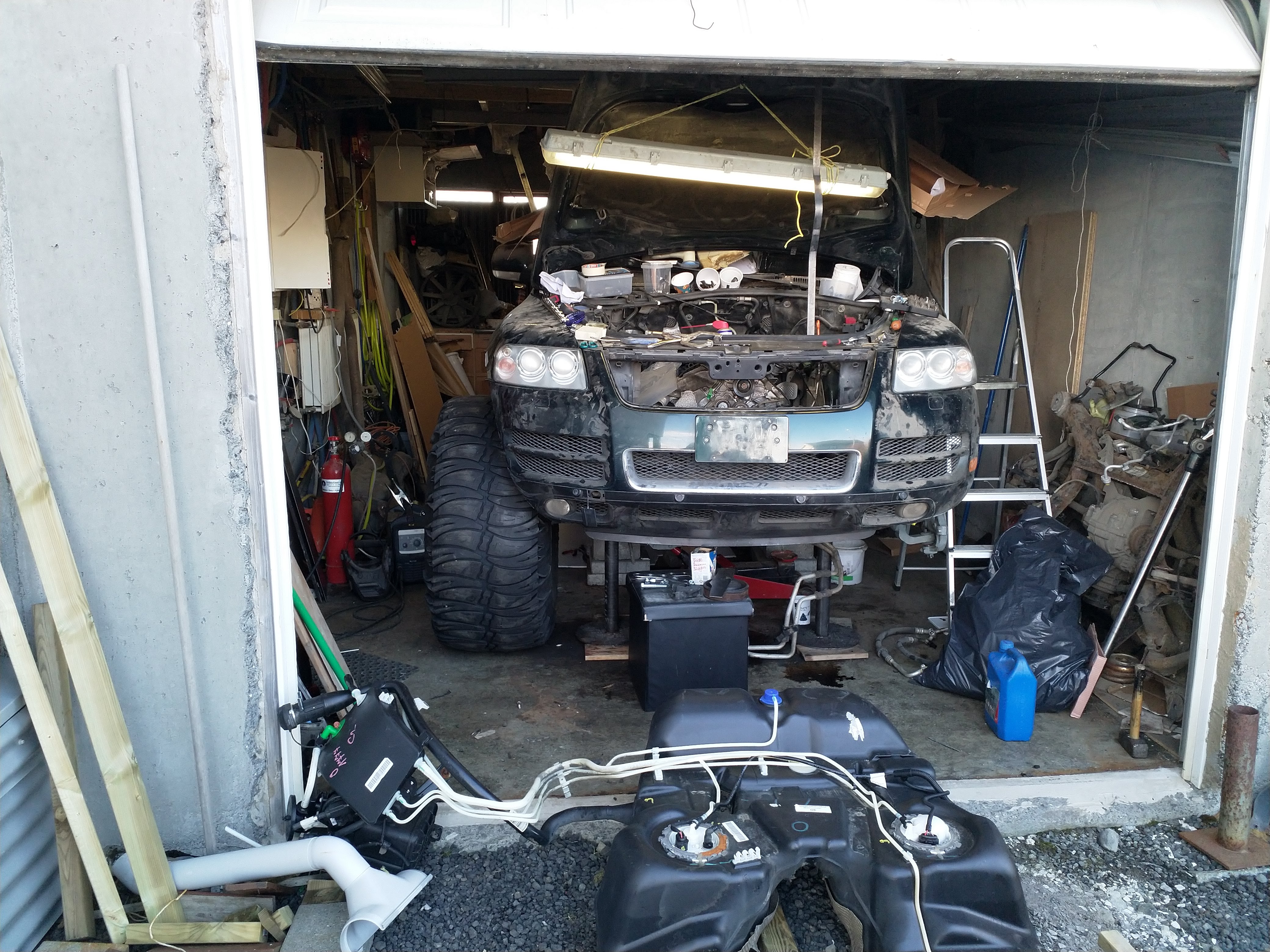

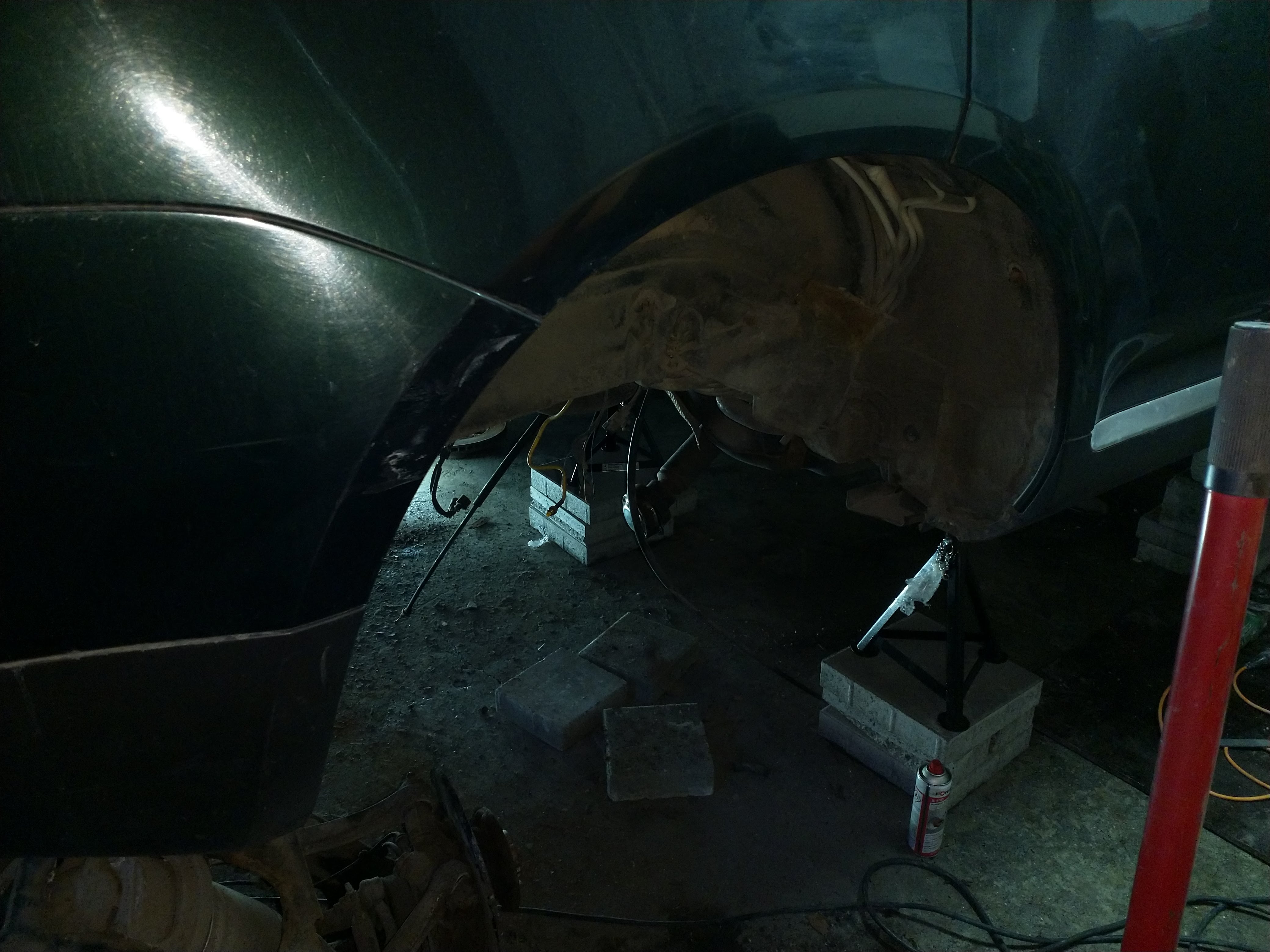

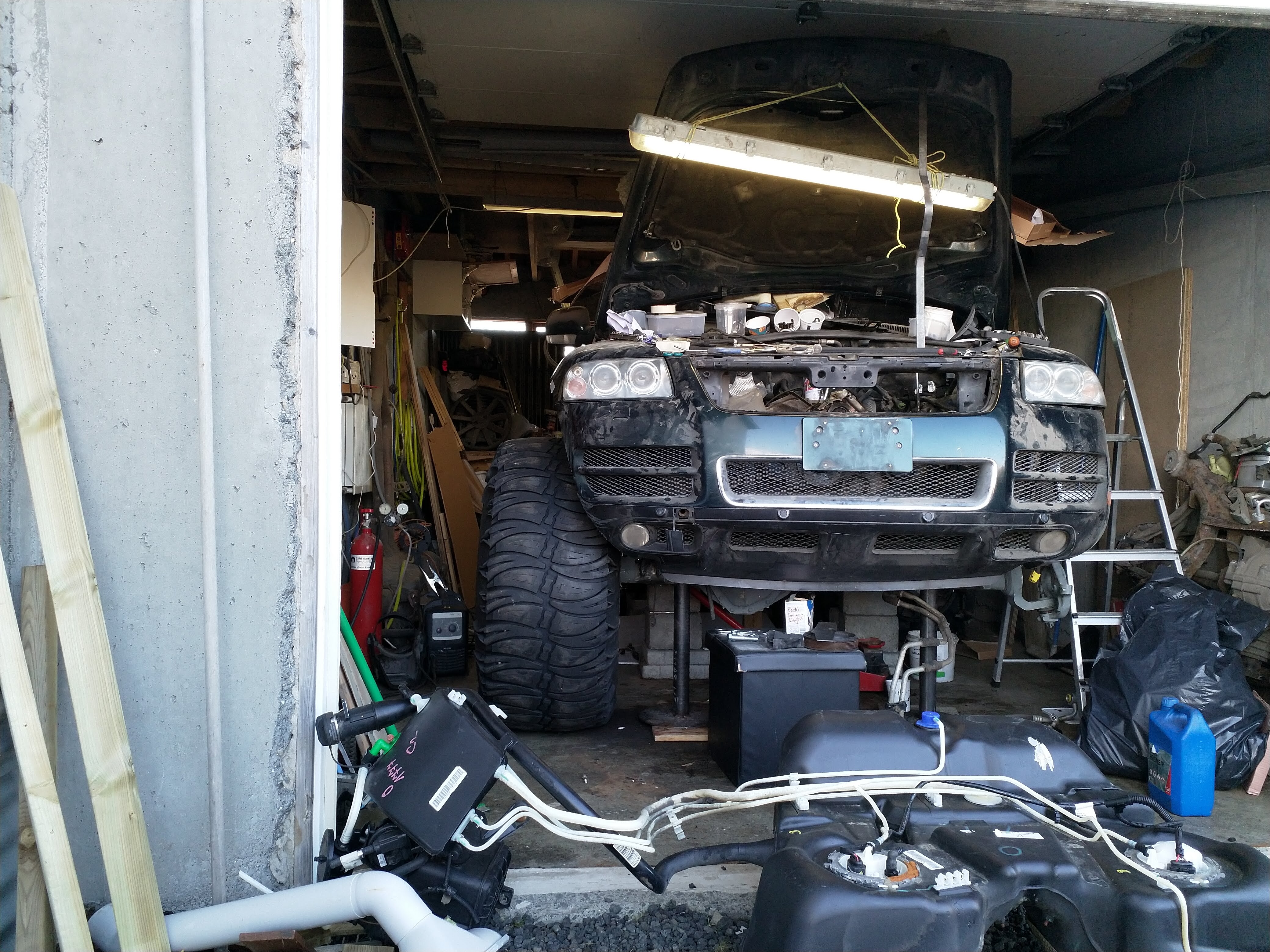

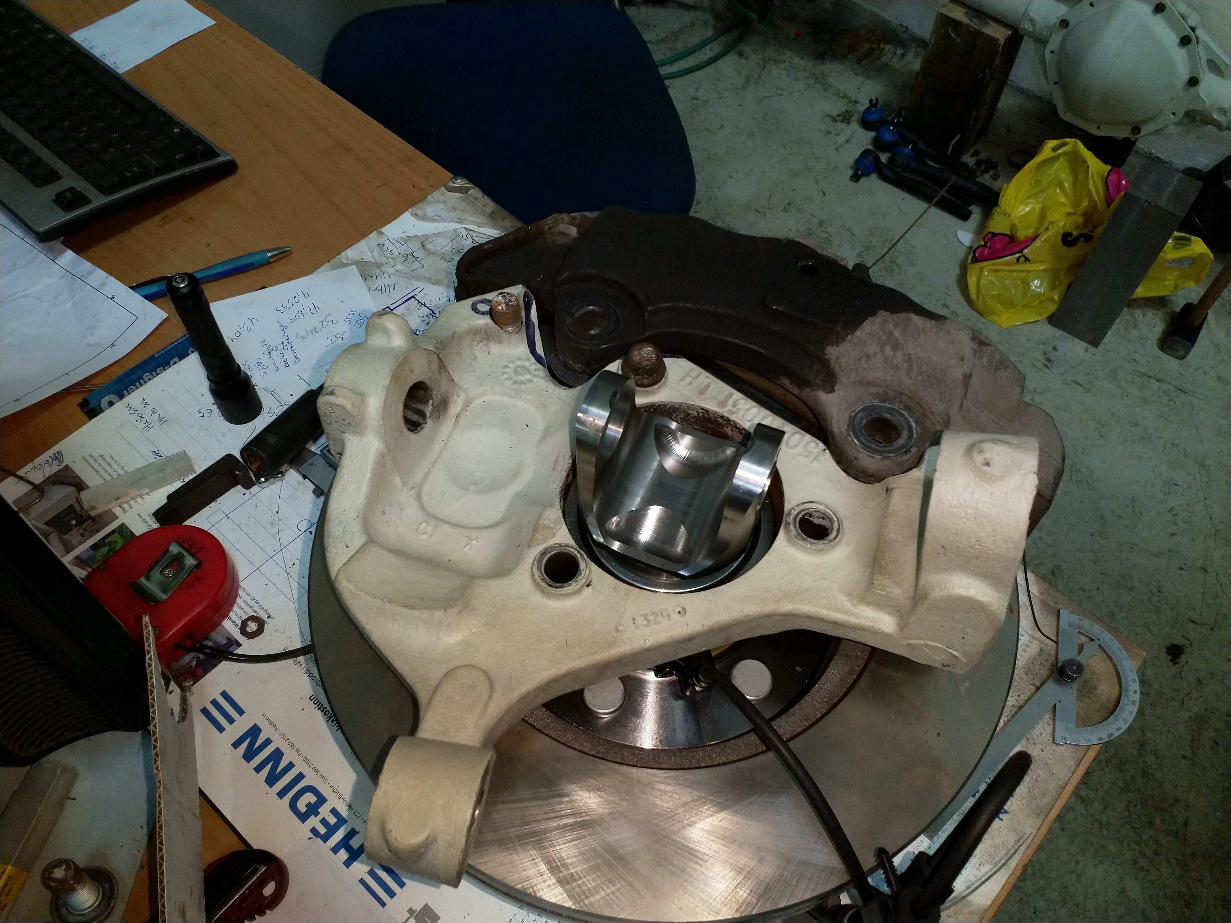

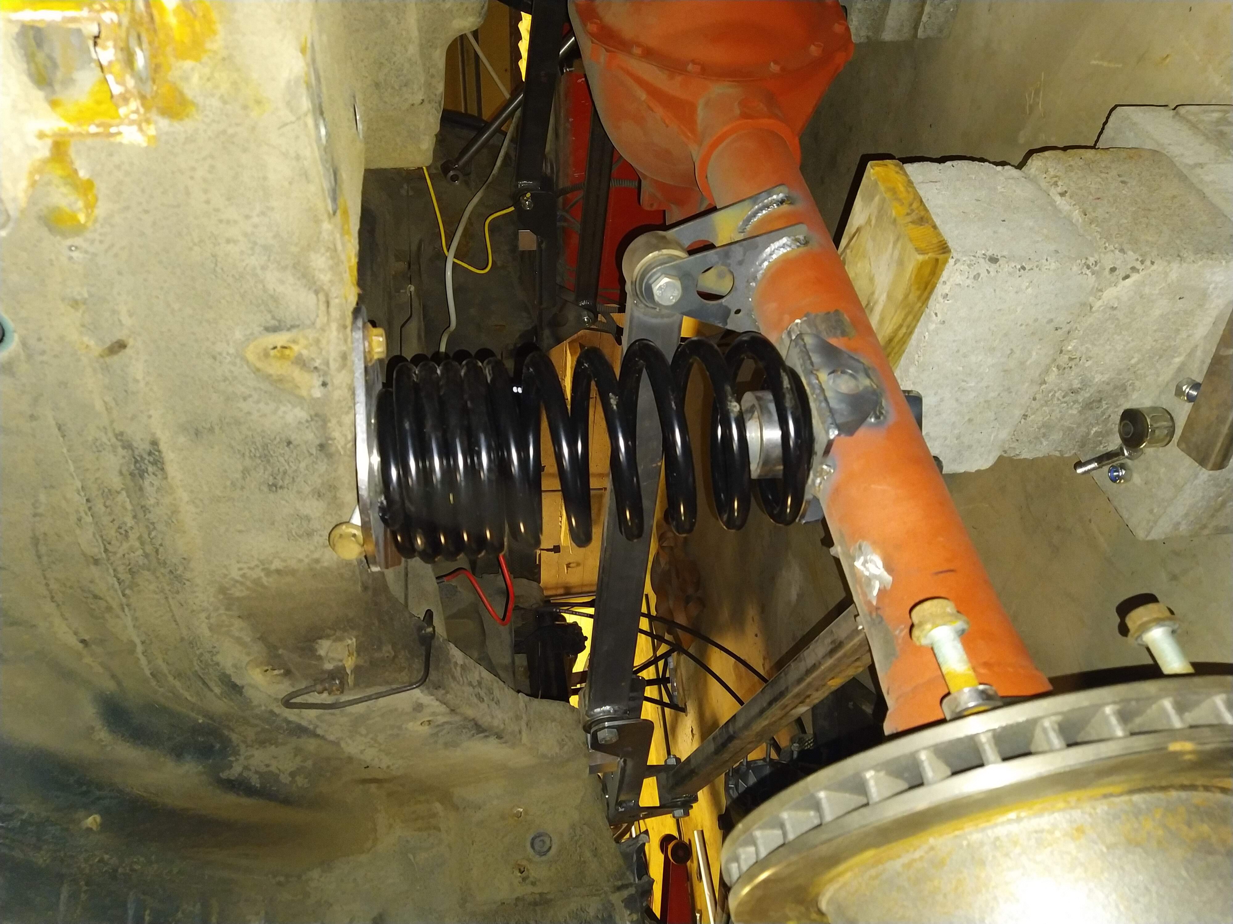

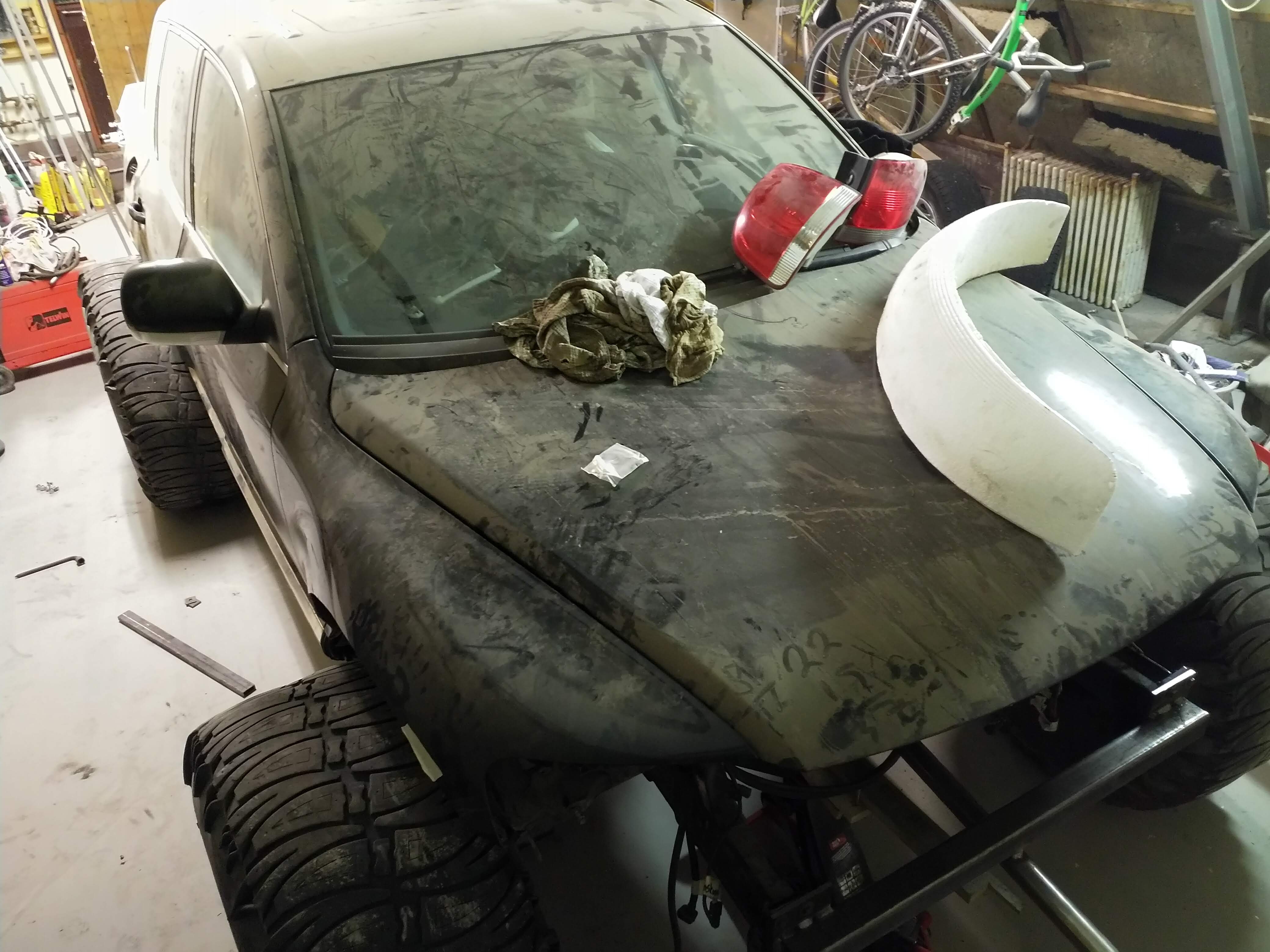

Postfrá Óttar » 15.jan 2025, 19:59

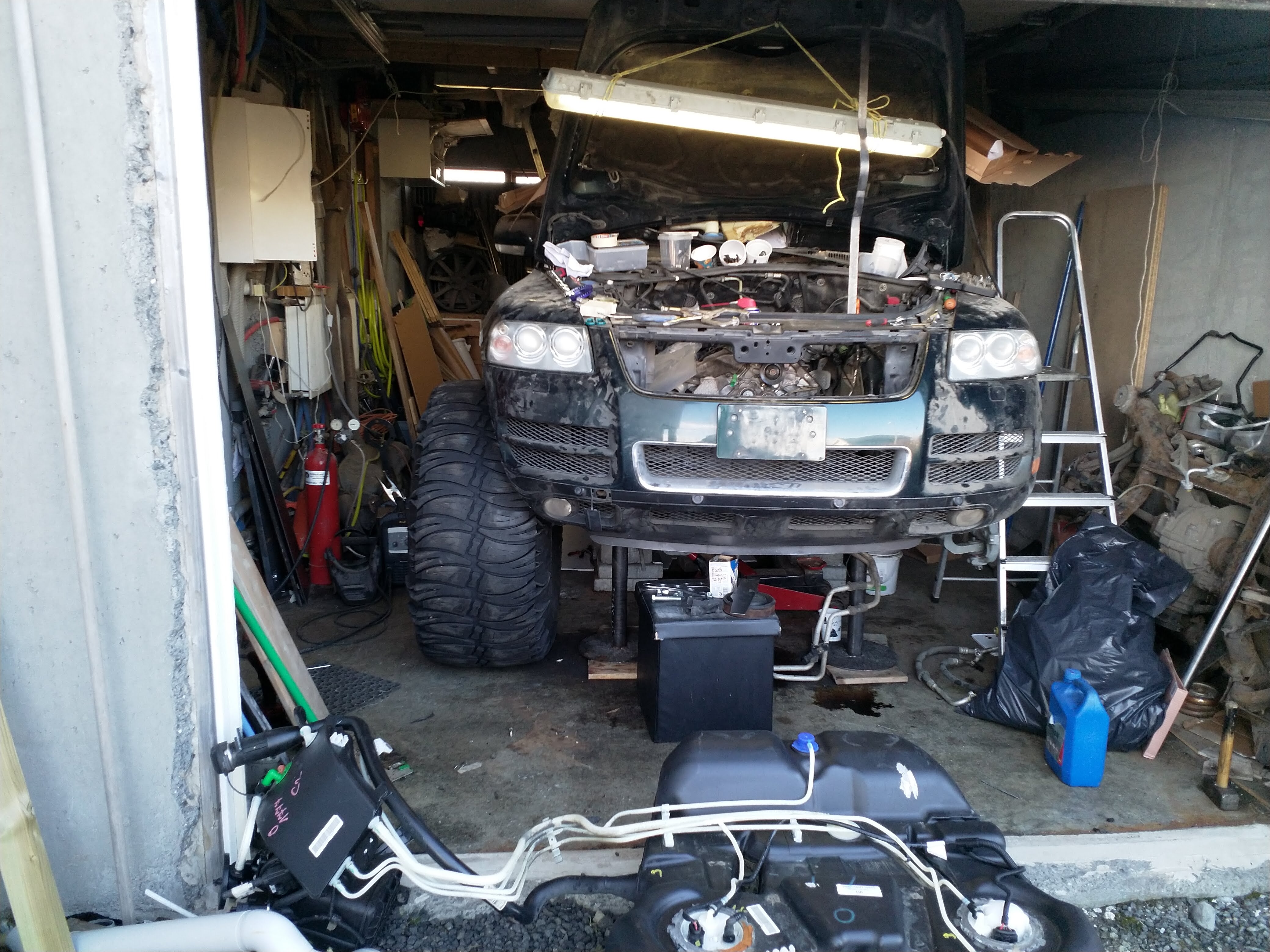

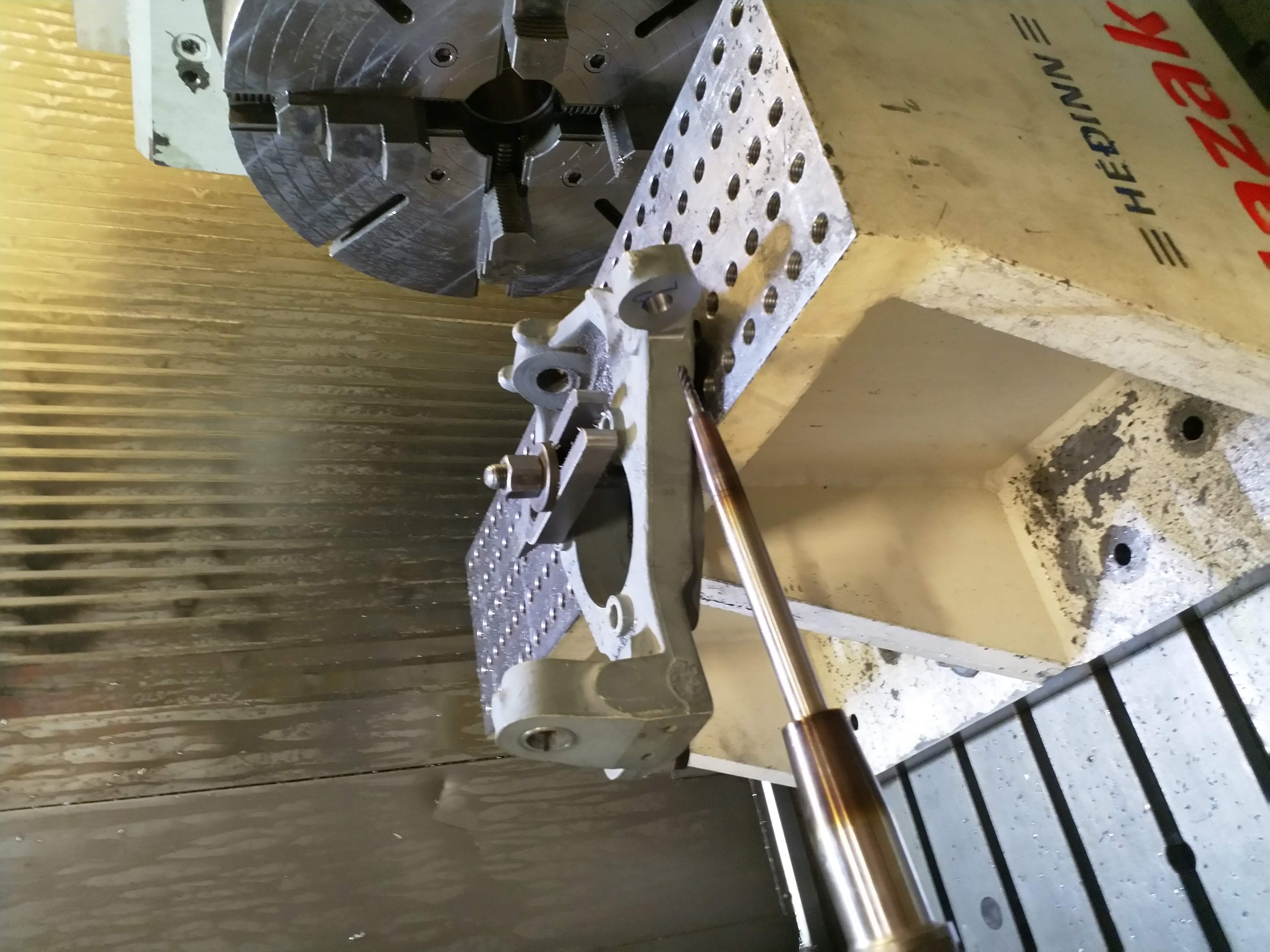

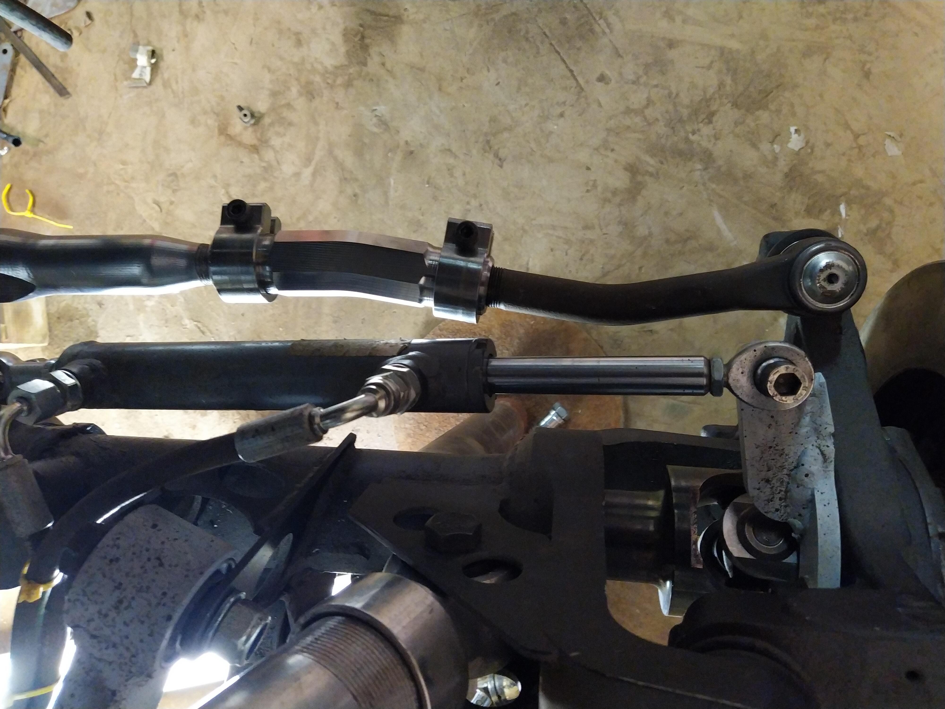

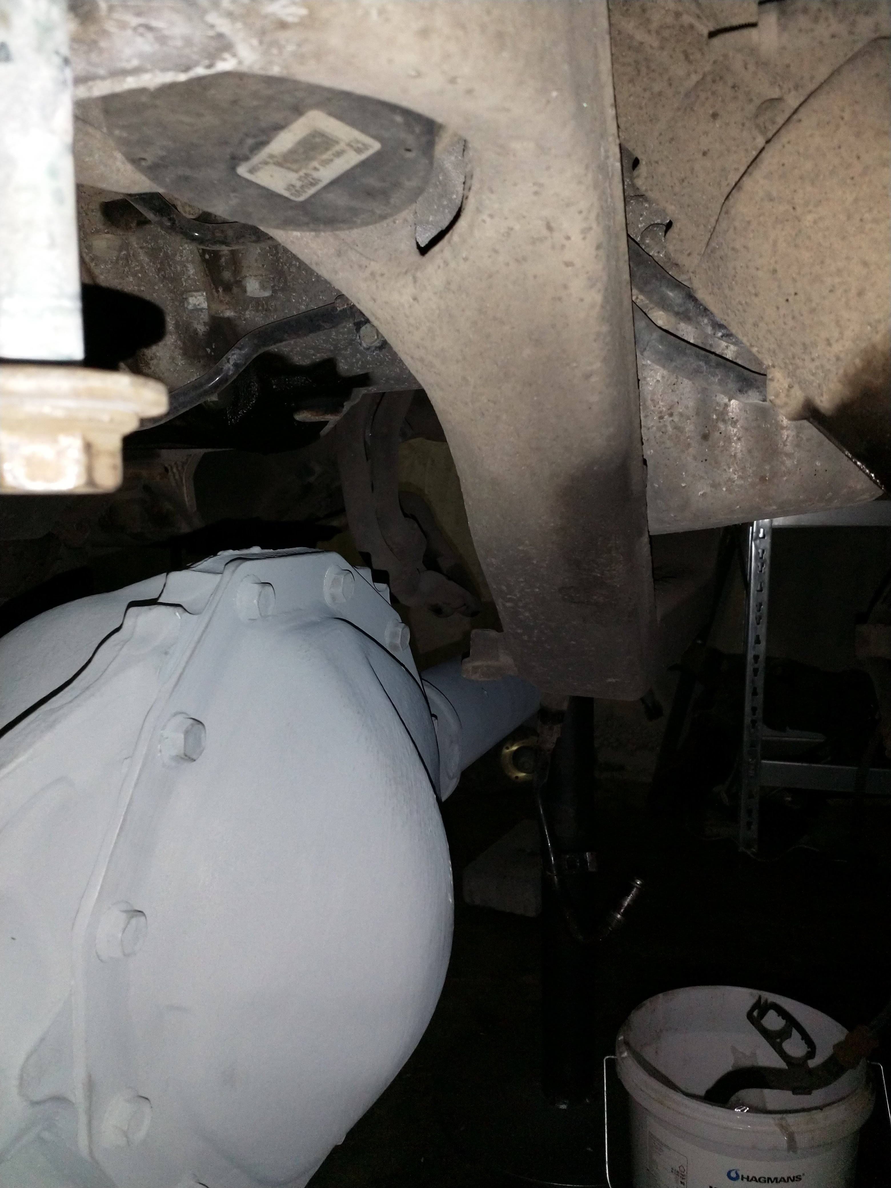

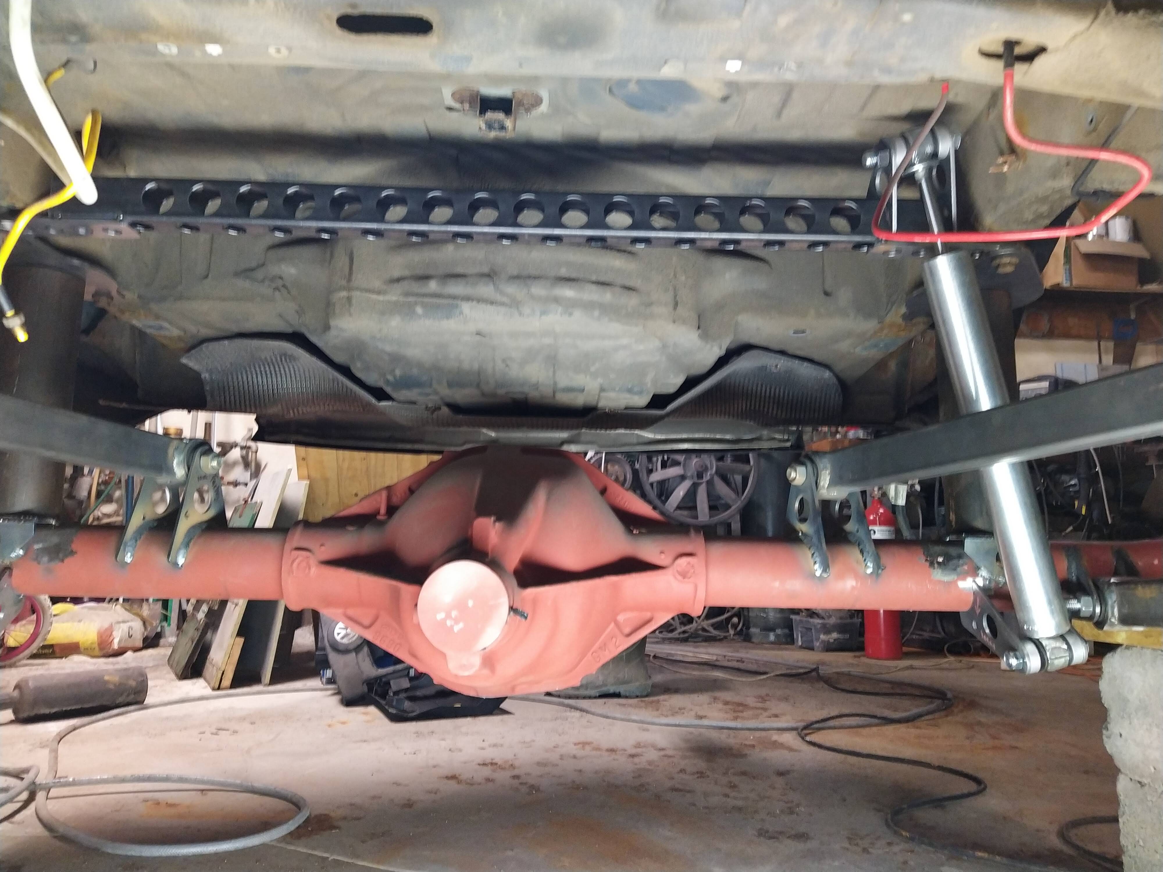

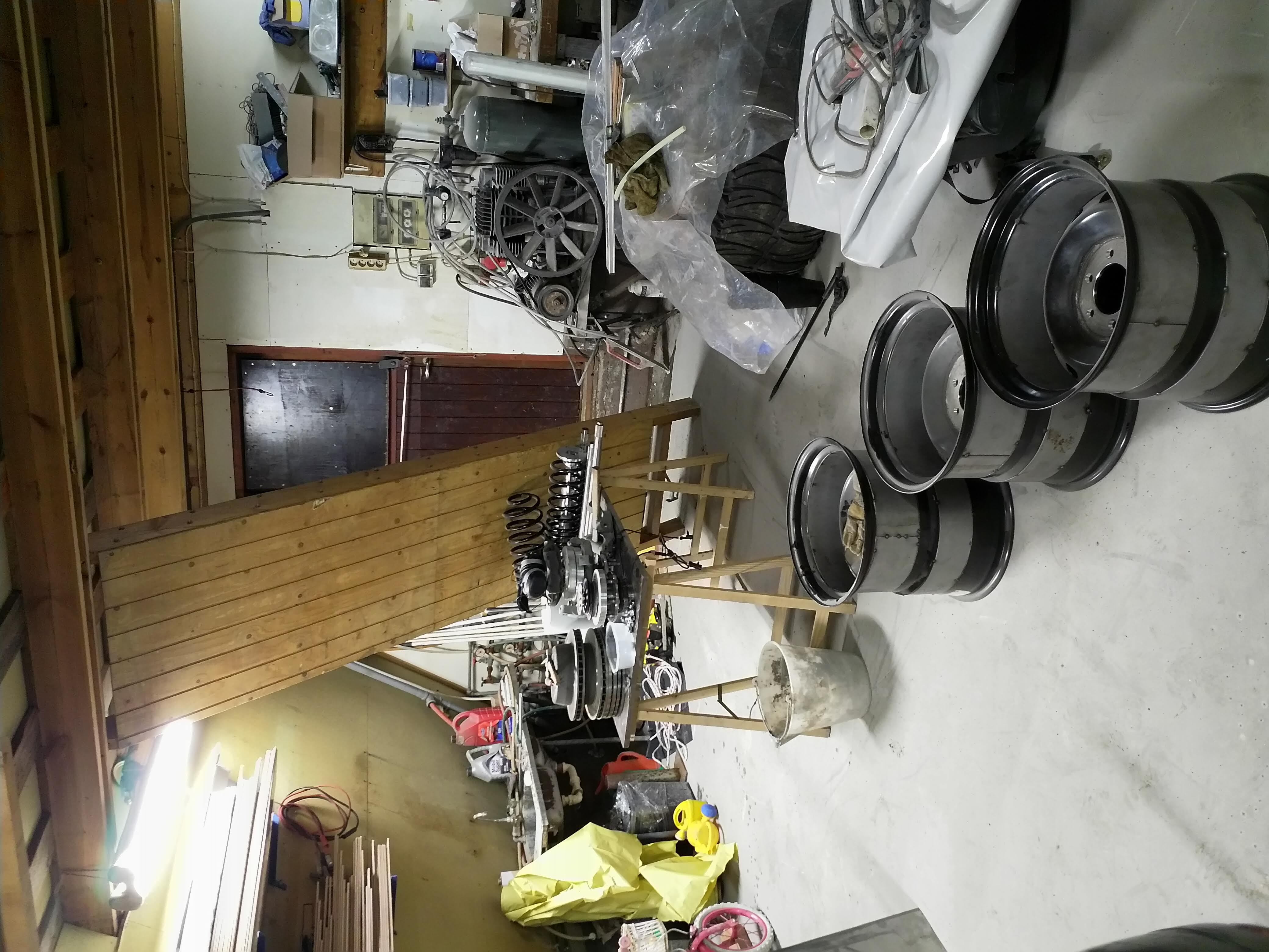

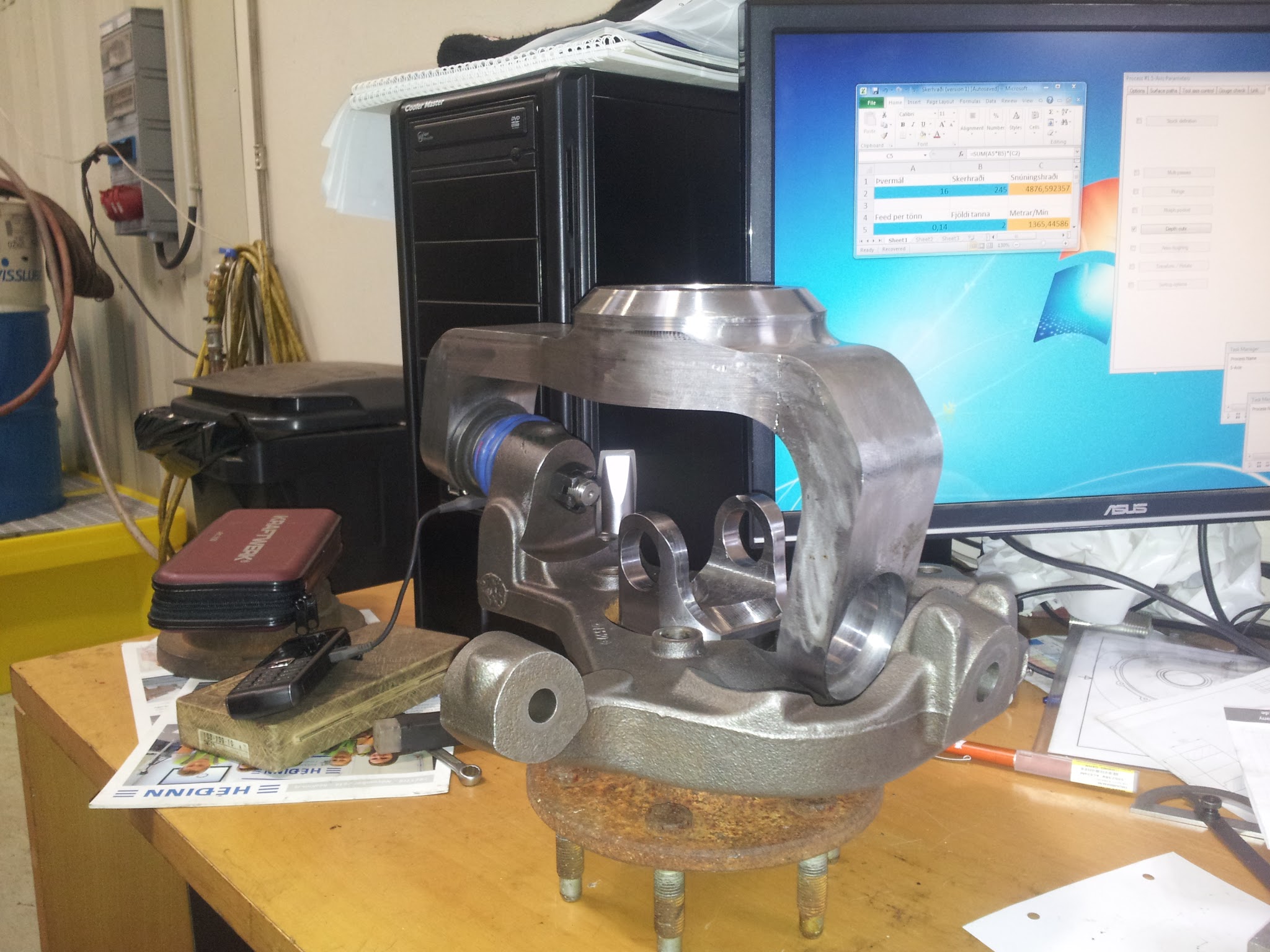

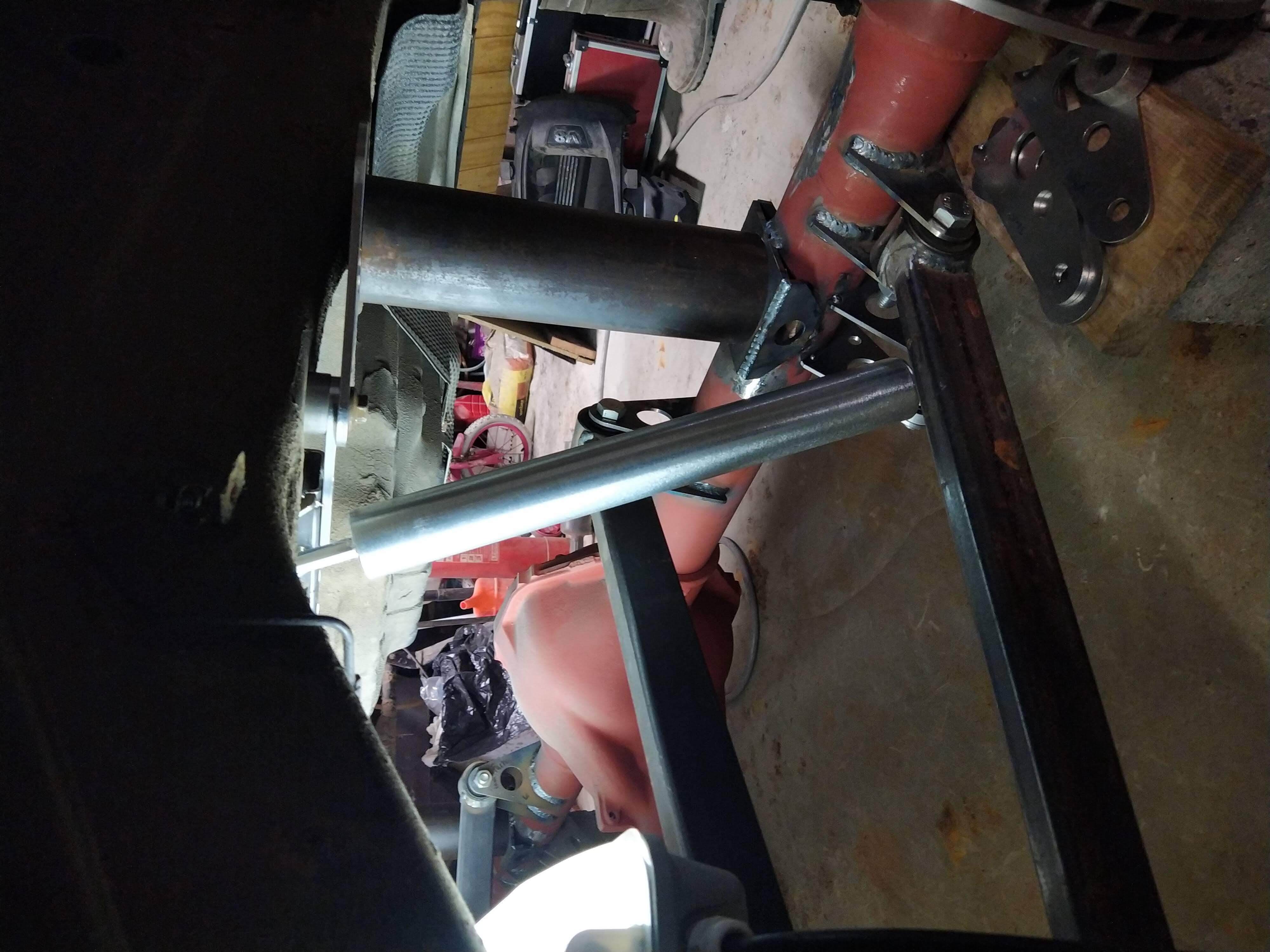

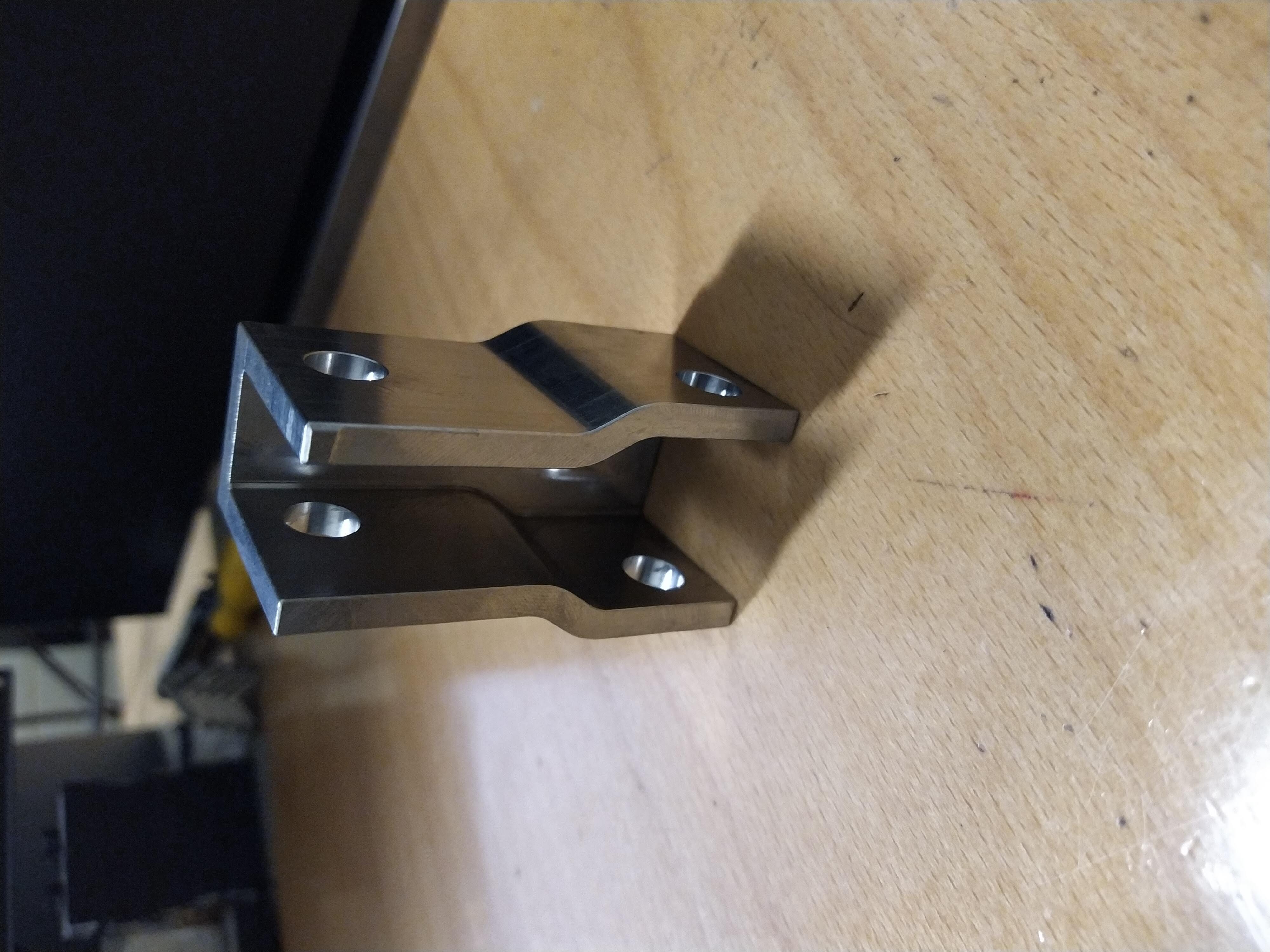

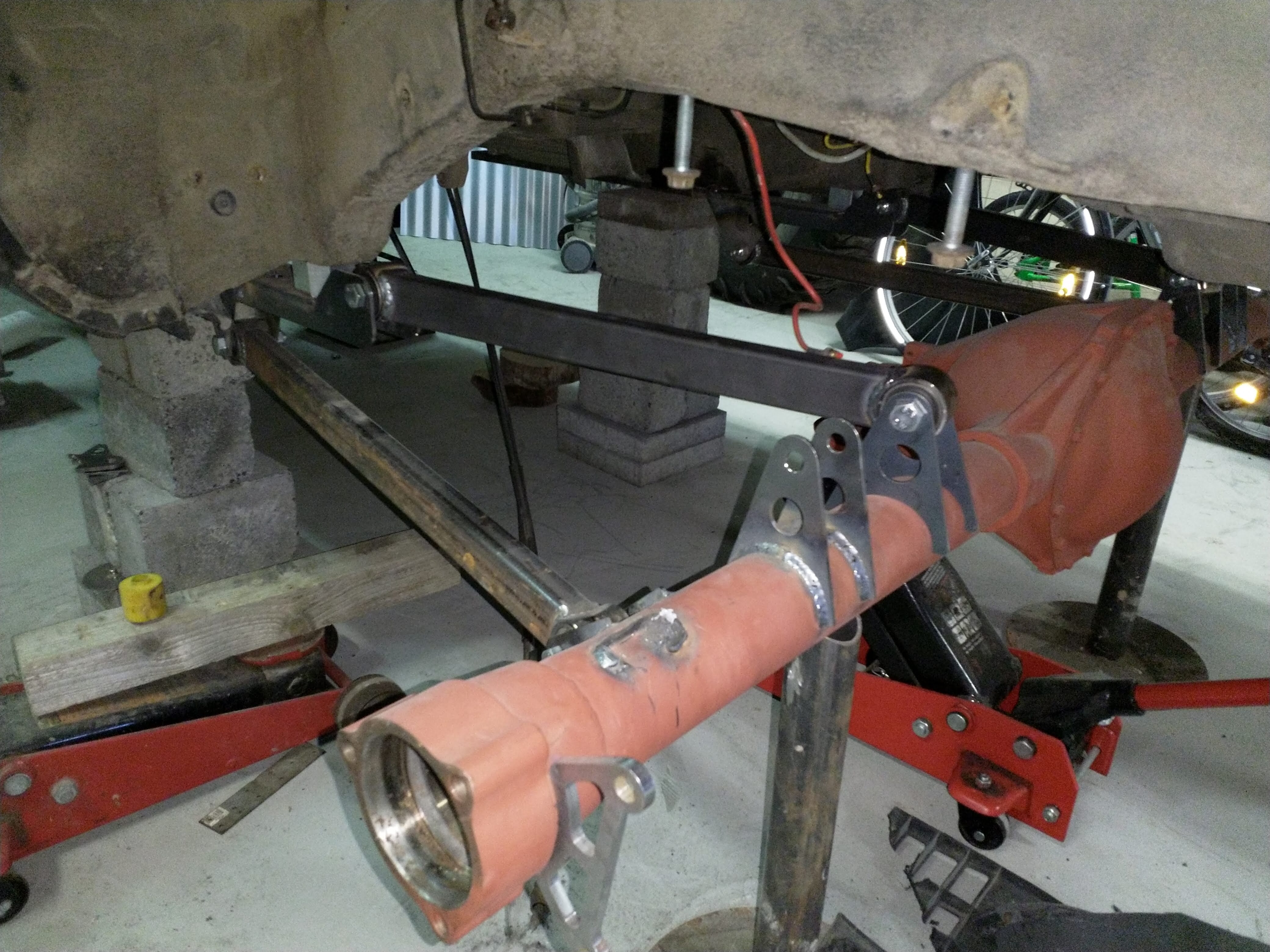

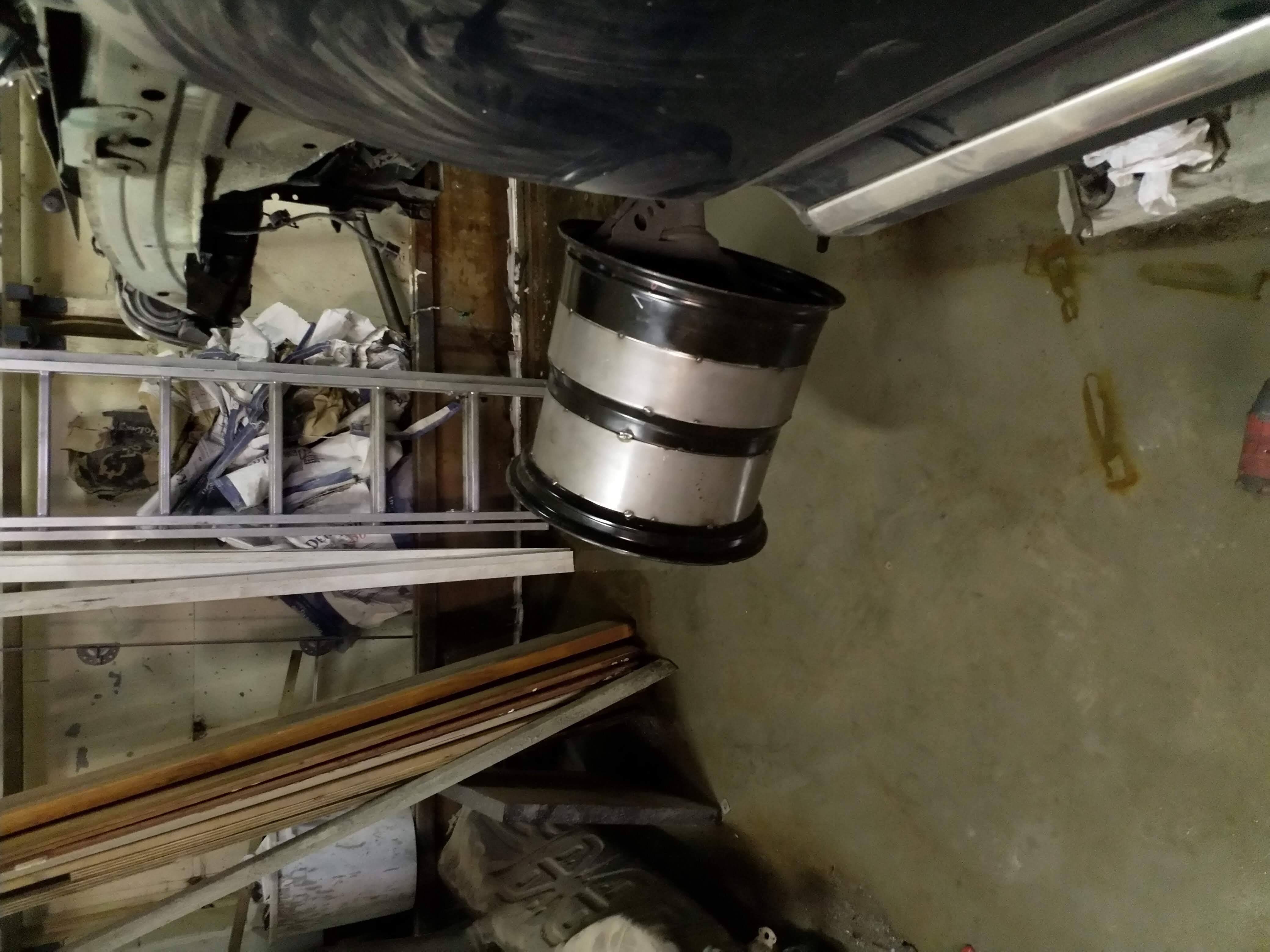

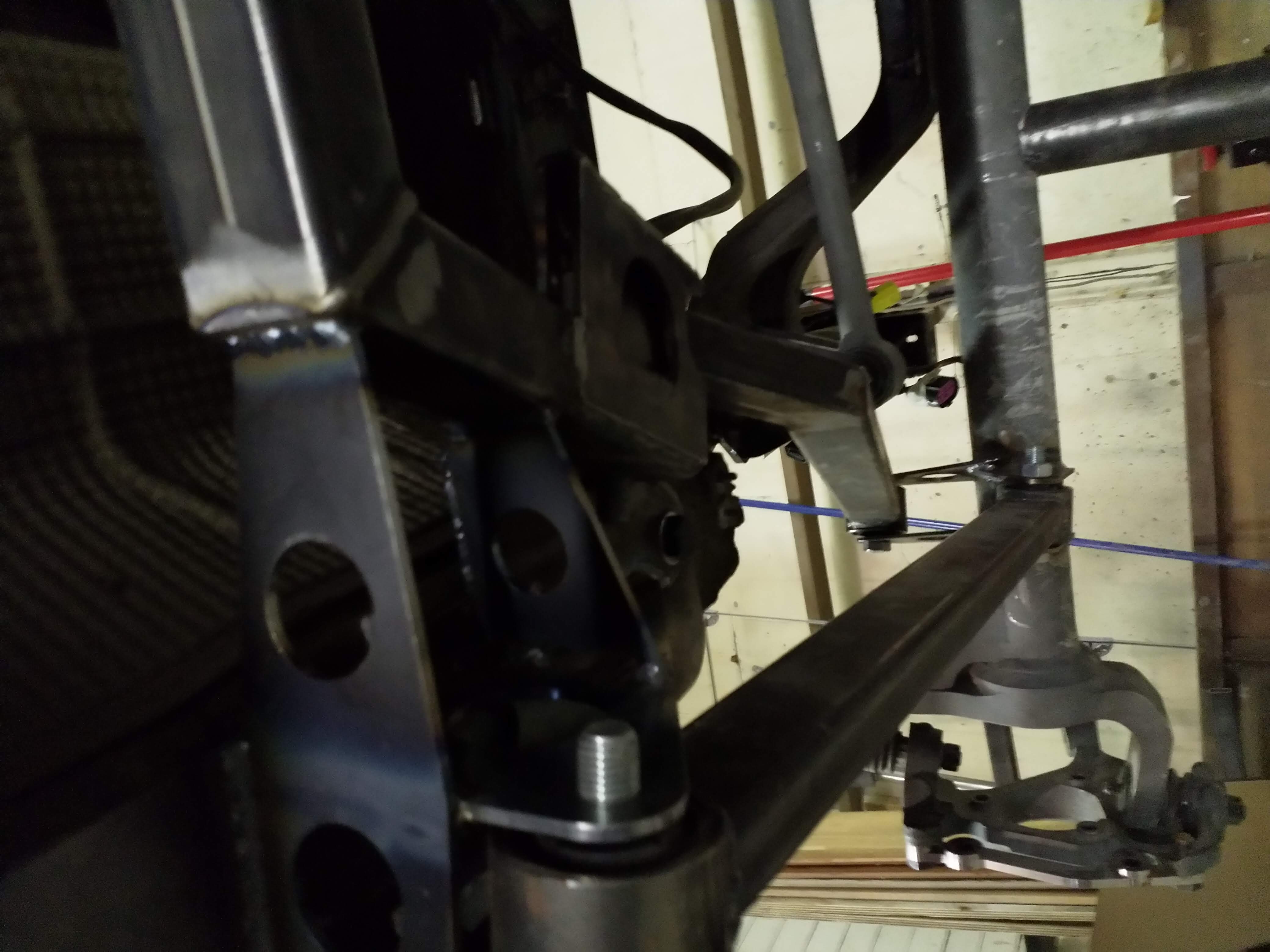

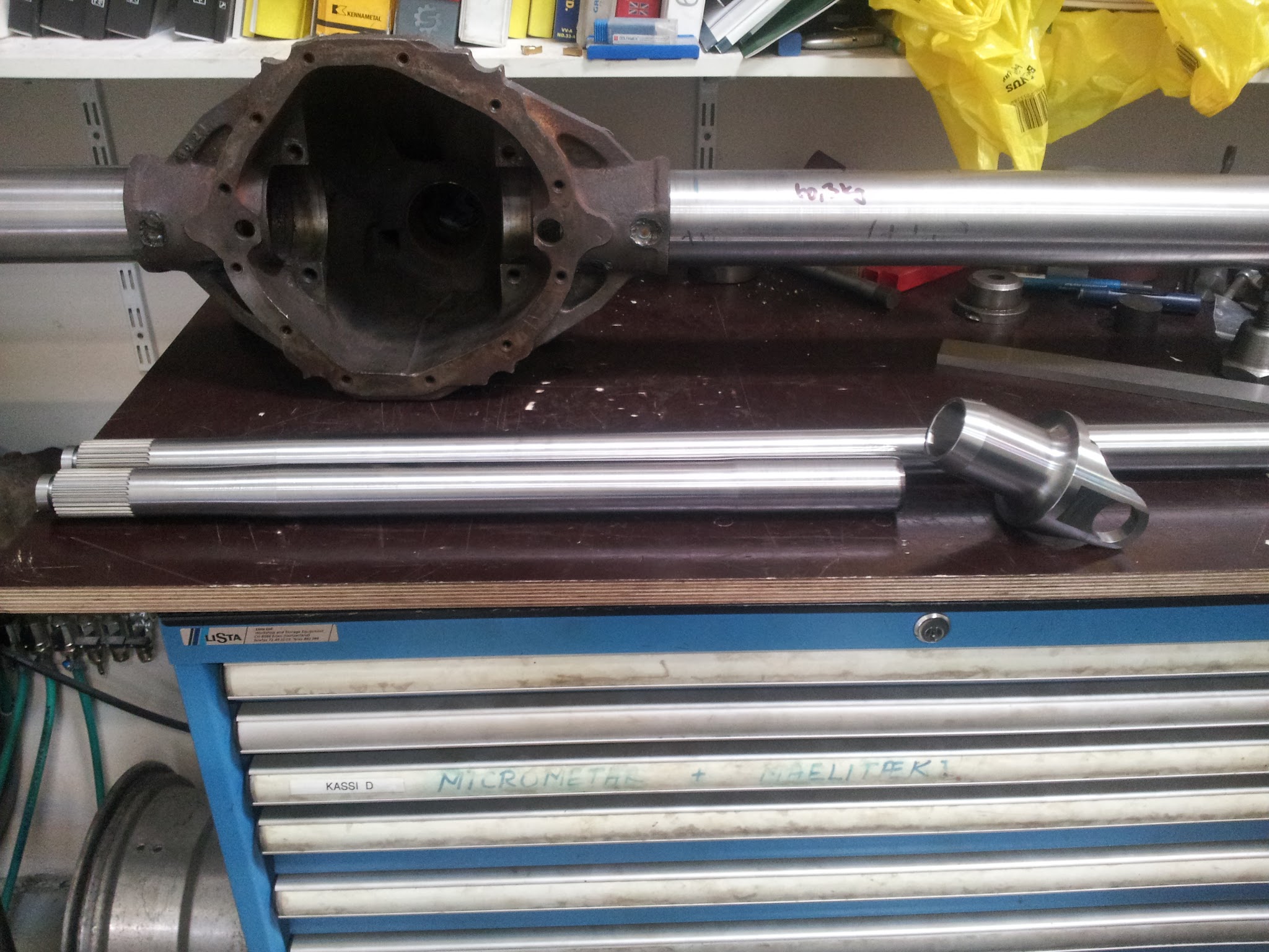

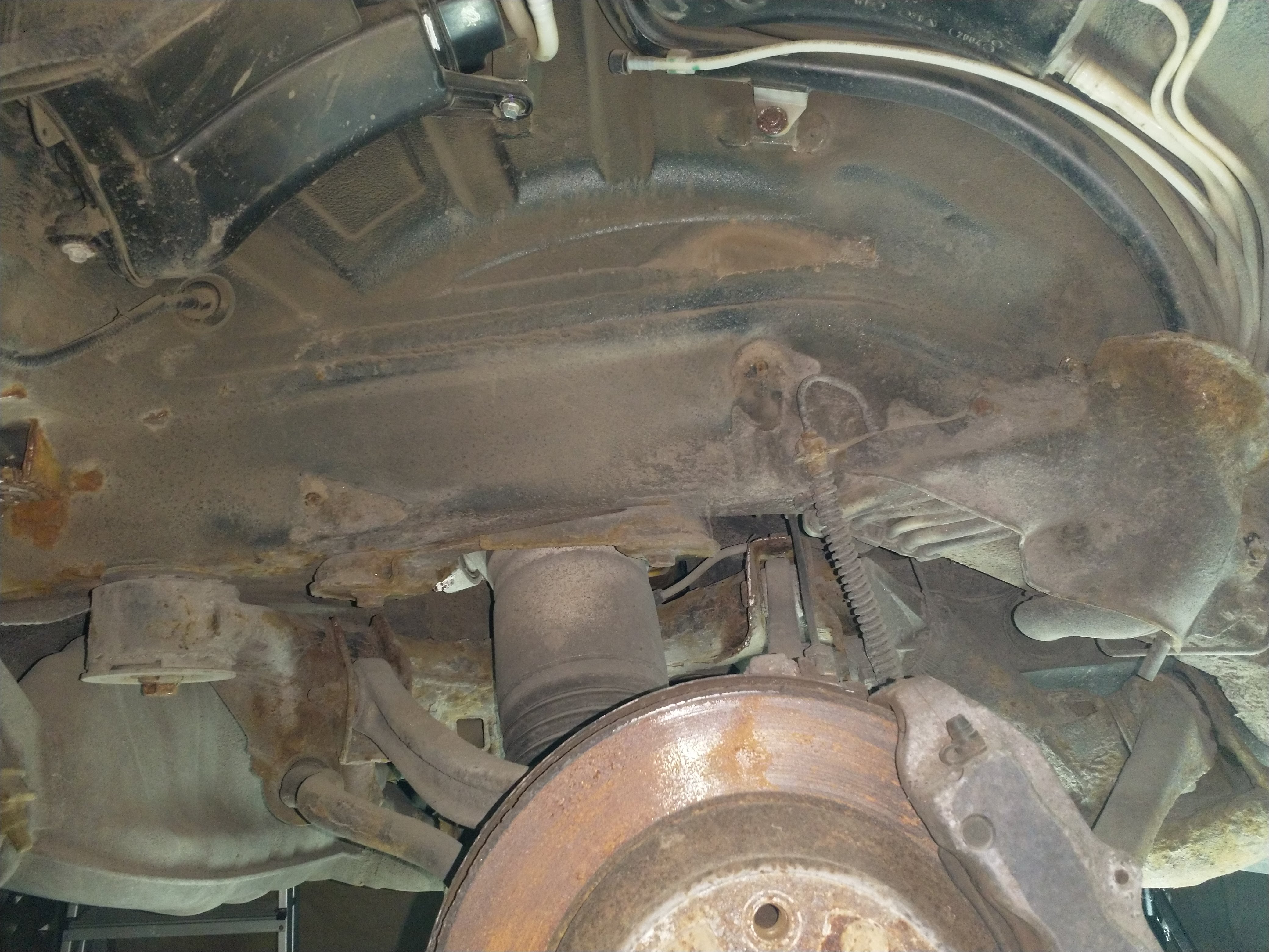

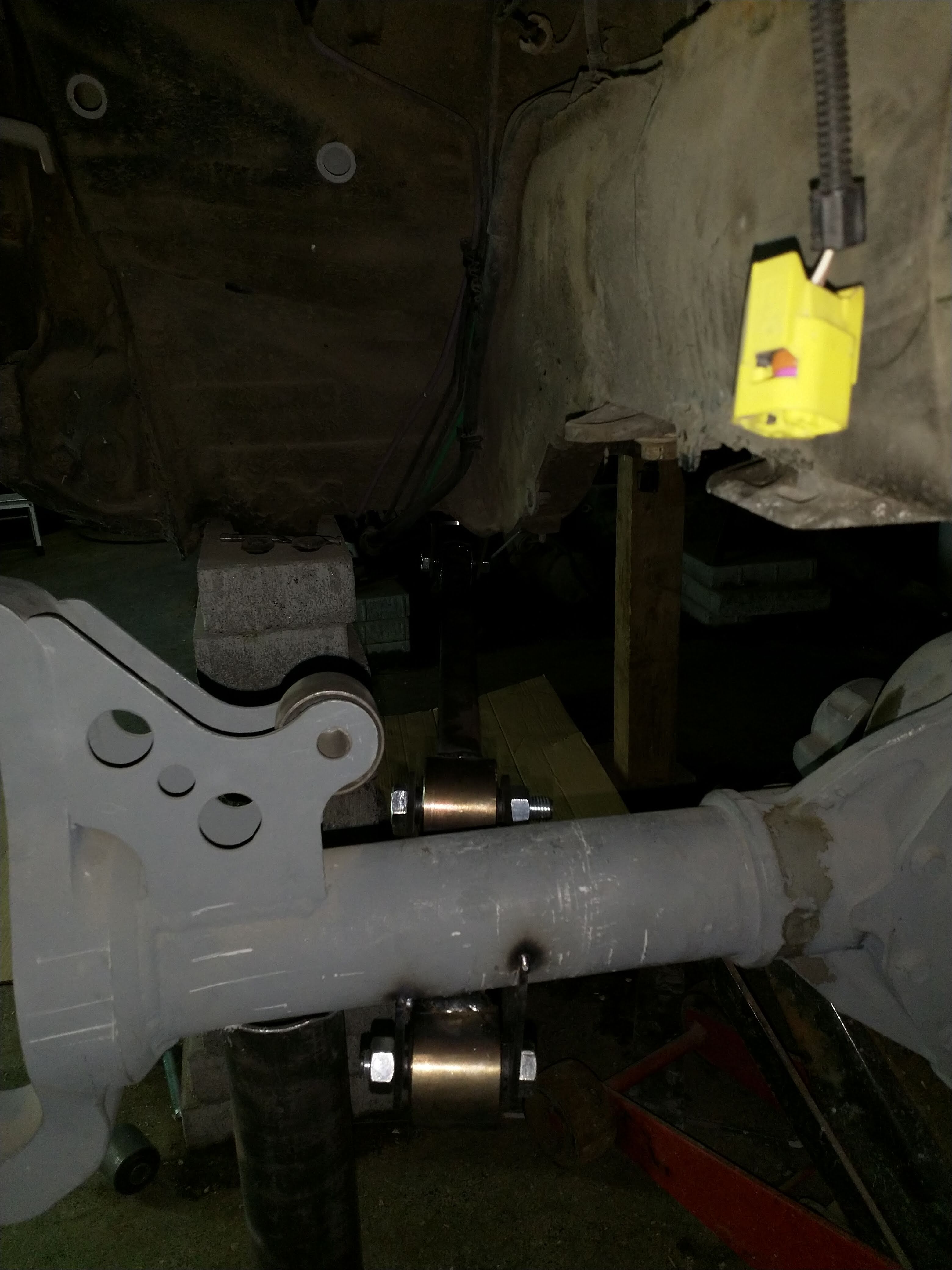

Smá mynda sería af því nýjasta. Hann er s.s farinn að rúlla um með smá aðstoð en stutt í að hann geti þetta sjálfur. Það er búið að uppfæra og smíða margt nokkrum sinnum, það sést kannski einhver munur milli nýjustu og elstu mynda en bara gaman af því að sýna þessa löngu smíðasögu.

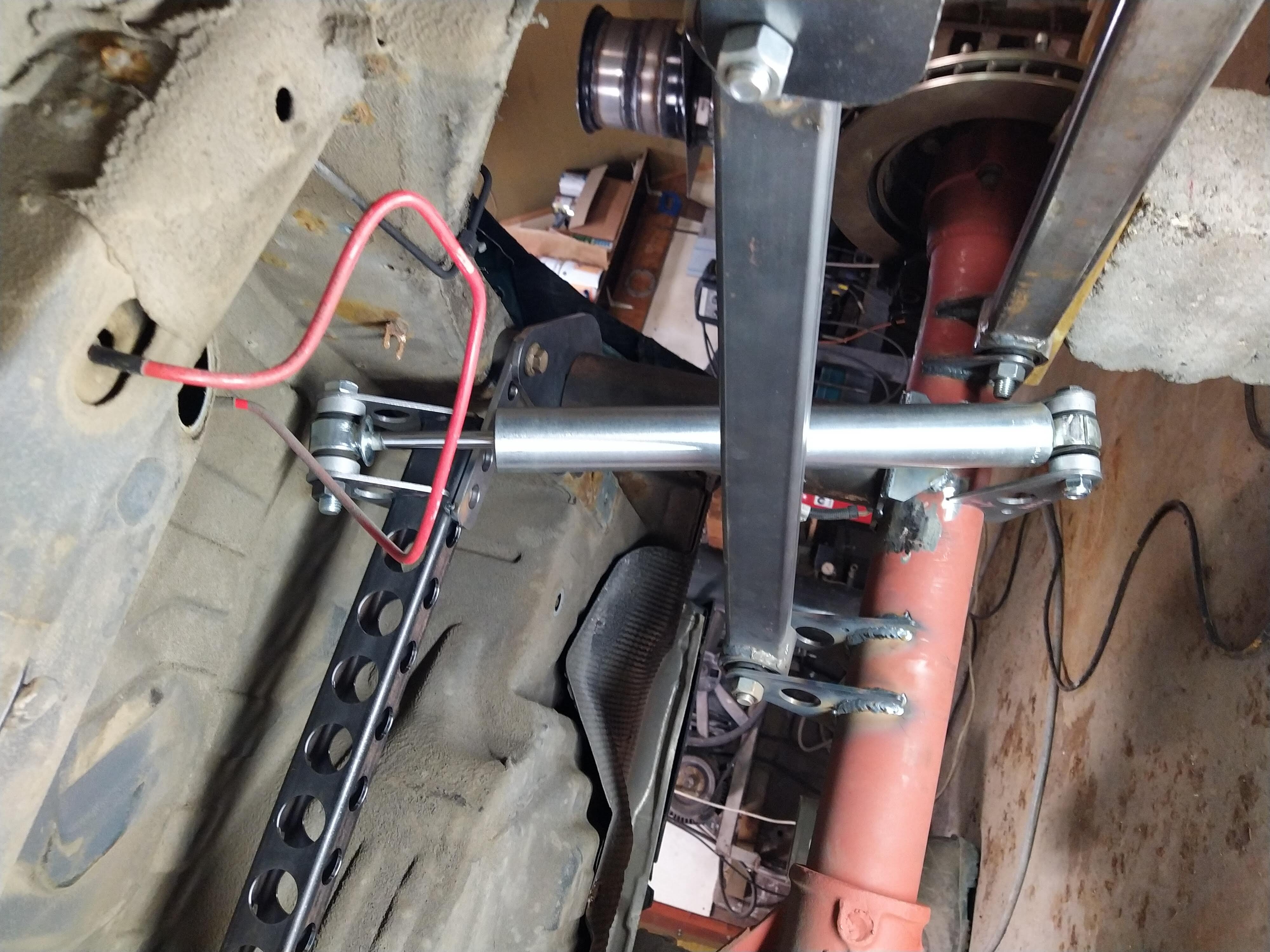

Postfrá Óttar » 24.jan 2025, 19:48

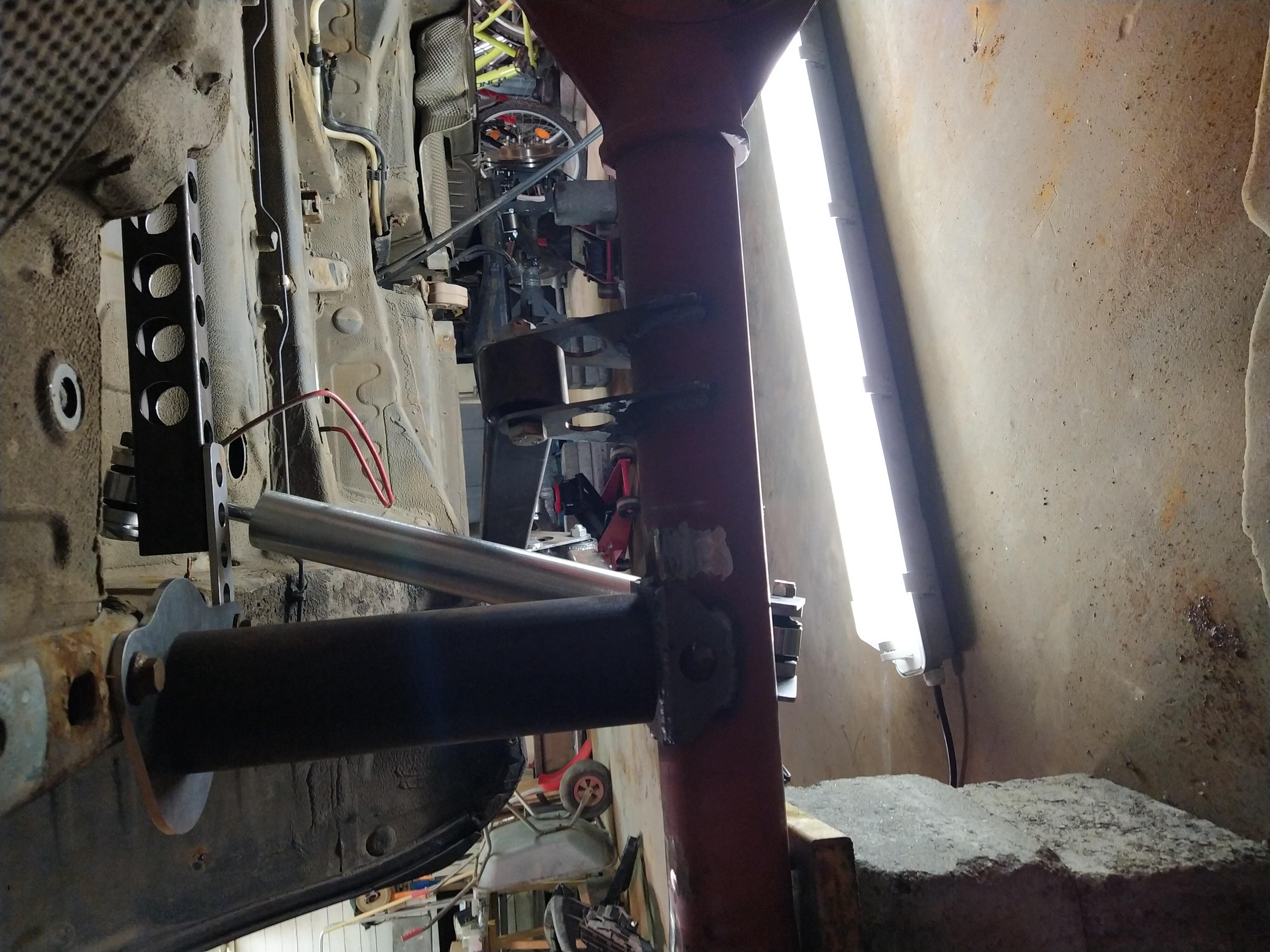

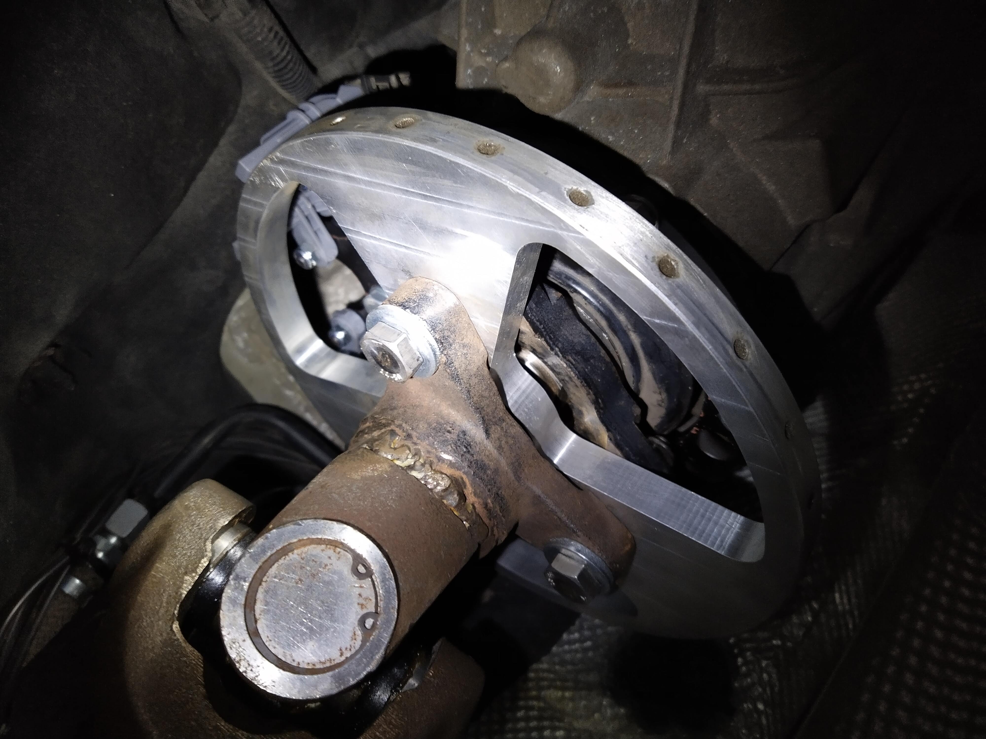

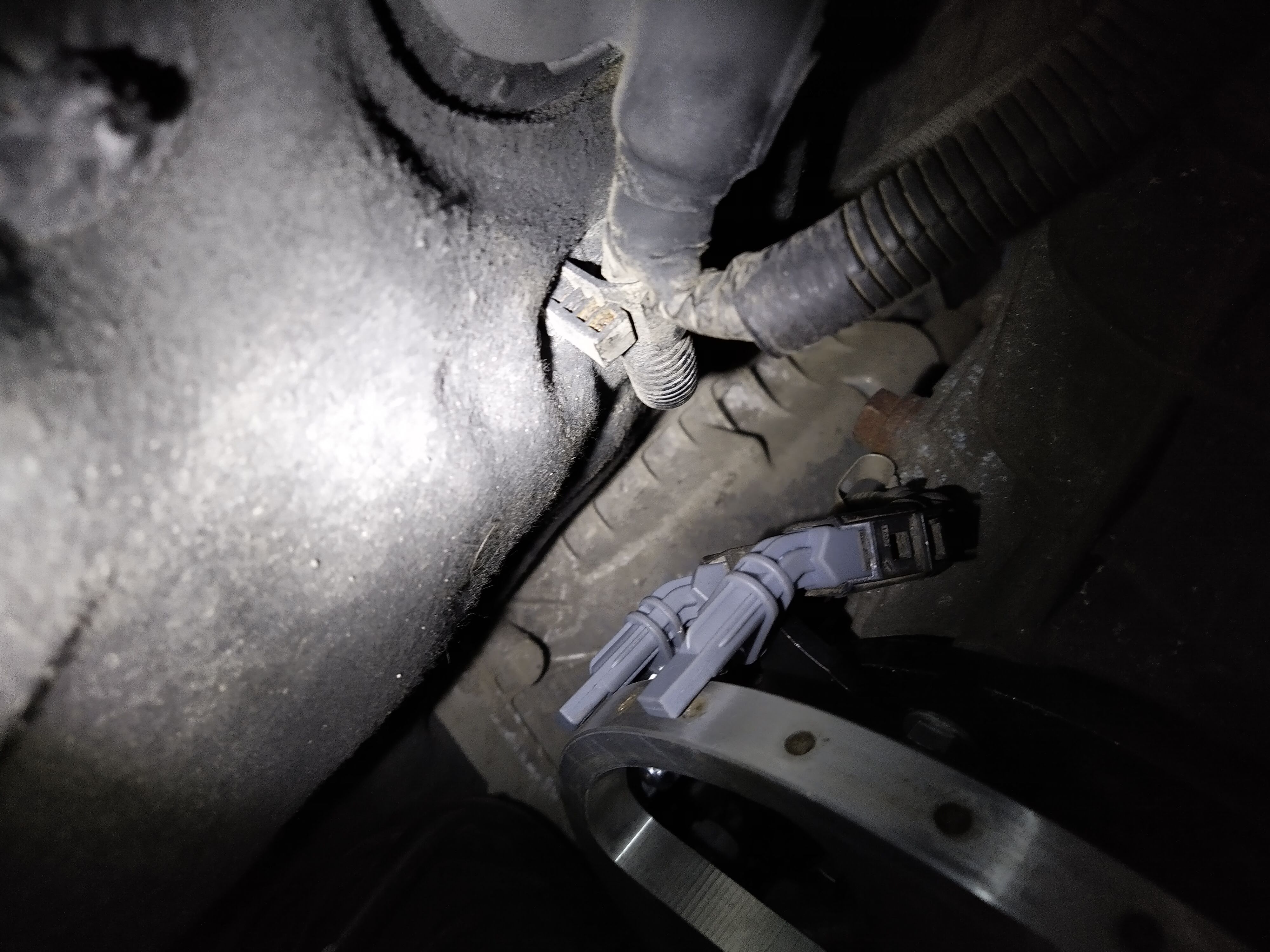

Aftan við millikassa er ég búinn að koma fyrir fjórum abs nemum sem í sakleysi sínu halda að bíllinn keyri alltaf beint þannig að ebs abs sáá og hvað þetta heytir allt saman sé ekki að trufla okkur

Postfrá juddi » 13.feb 2025, 09:21
4 ABS skynjarar saman hef oft pælt í akkurat þessari lausn snild
