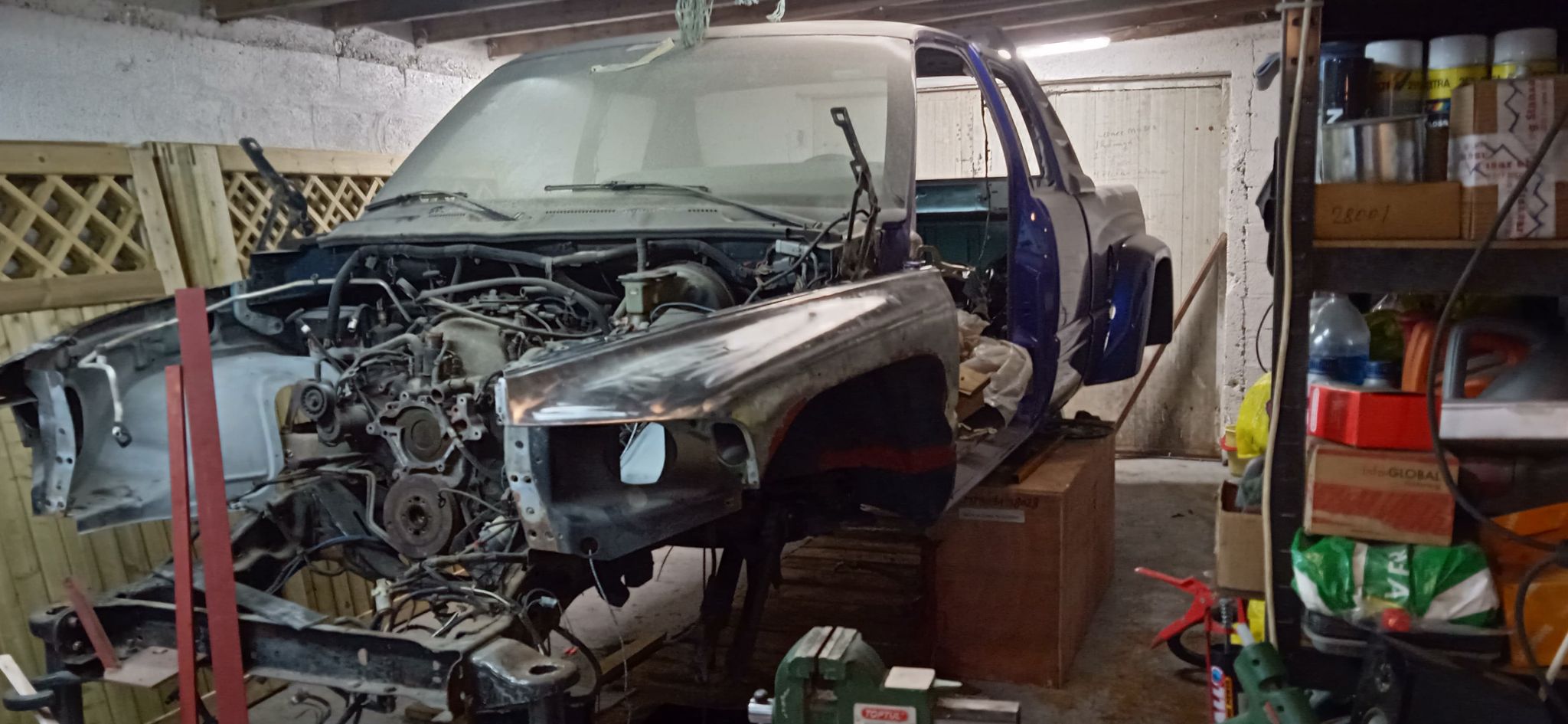

Re: Gamall Ram, betra er seint en aldrei, 12.24
jæja þá er önnur gormaskálin komin fram.
það hefur ekki verið vaninn að fara styttri leiðina á þessu heimili, og það var ekki gert núna
ég ætlaði nú bara að kippa gormaskálini af, en þþega ég fór að spá meira í þessu þá sá ég að það gæti verið sniðugt að sleppa roknum aðeins á grindina sjálfa og færa svo bara stykki úr henni framar, það er tekið úr grindini svo að gormurinn geti þanist, þannig að ég hefði alltaf þurft að skera það úr hvort sem er, svo er skálin kafsoðin allann hringinn, þanngi að með þessu þá er þetta minni suða, hægt að ganga frá þessu þannig að það sjáist varla að eitthvað hafi verið gert, og að auki þarf ég ekkert að spá í hæðini á gormaskálinni, hún breytist ekkert við þetta, eða afstaðan á henni.
það er ekki laust við að maður nagi á sér handabökin yfir því hvort þetta sé of mikil færsla.. en sjáum hvað setur

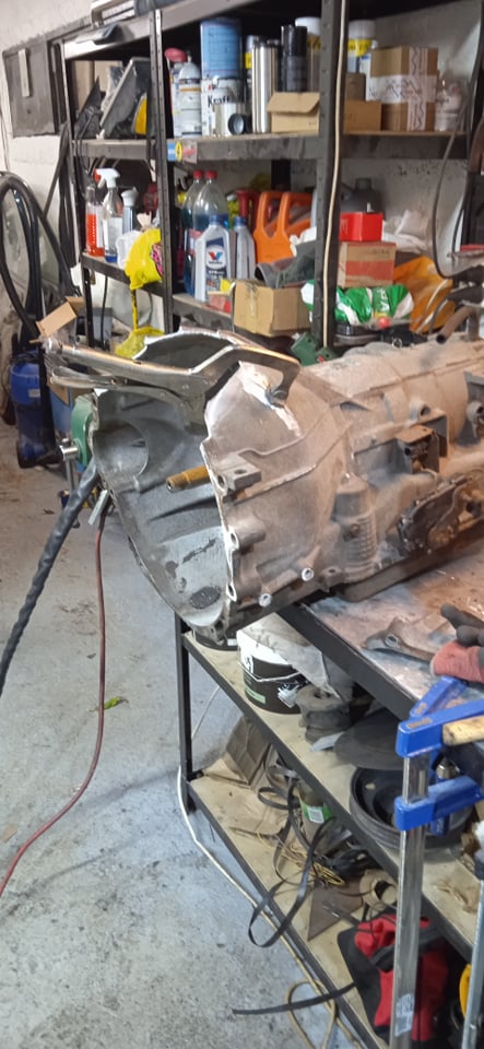

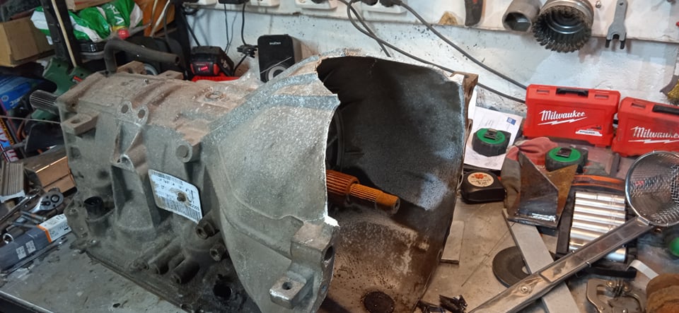

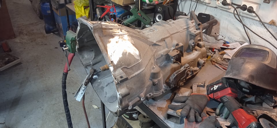

náði mér í partabíl
ég ætlaði mér nú bara að fá undan honum hásinguna og aukatankinn, en endaði á að taka allann bílinn, þetta er nákvæmlega eins bíll, sama árgerð, sama kram, meirasegja eins á litinn og minn var. þannig að það gengur allt á milli þeirra ef til þarf
þetta var nokkuð vel græjaður bíll, læstur að framan/aftan, úrhleypibúnaður, aukatankur og eflaust eh flr. úrhleypibúnaðinum og reimdrifnu loftdæluni missti ég af, en ég fæ þarna aukalása, gott að eiga, framhásingin undir mínum er boginn, þessi er bein, fékk líka aukatank með öllum festingum og tilbúið í bílinn.
það eru væntanlega hlutföll í honum, en ég veit ekki hver, get bara ekki ýmindað mér að hann hafi verið á original hlutföllum, m.v hvað minn strögglaði á þeim á 35"
það var nú algjör óþarfi að rífa þennan bíl. en því verður varla breytt úr þessu.

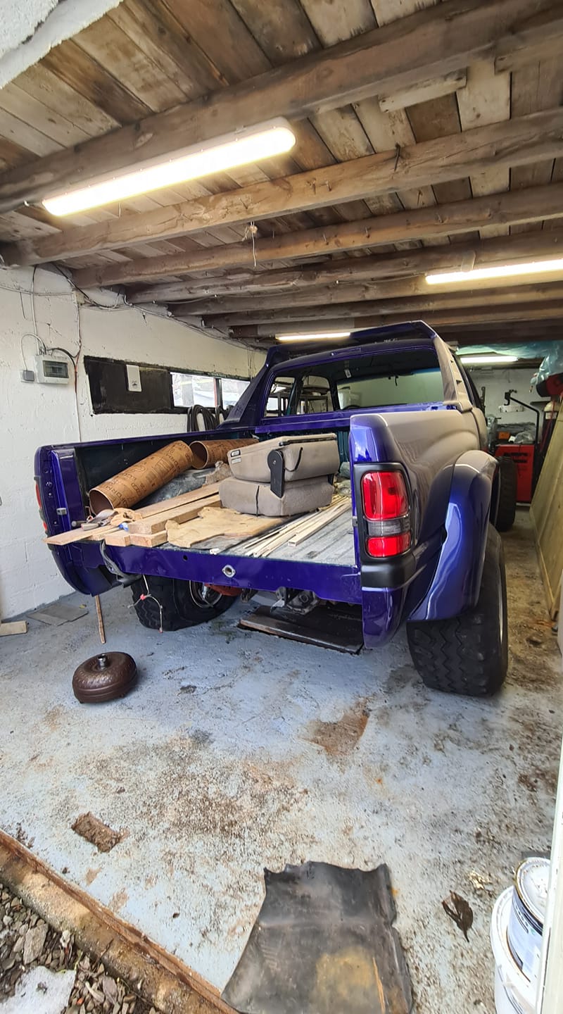

Nei, ég er nú ekki að draga þetta heim, hann verður geymdur á góðum stað
