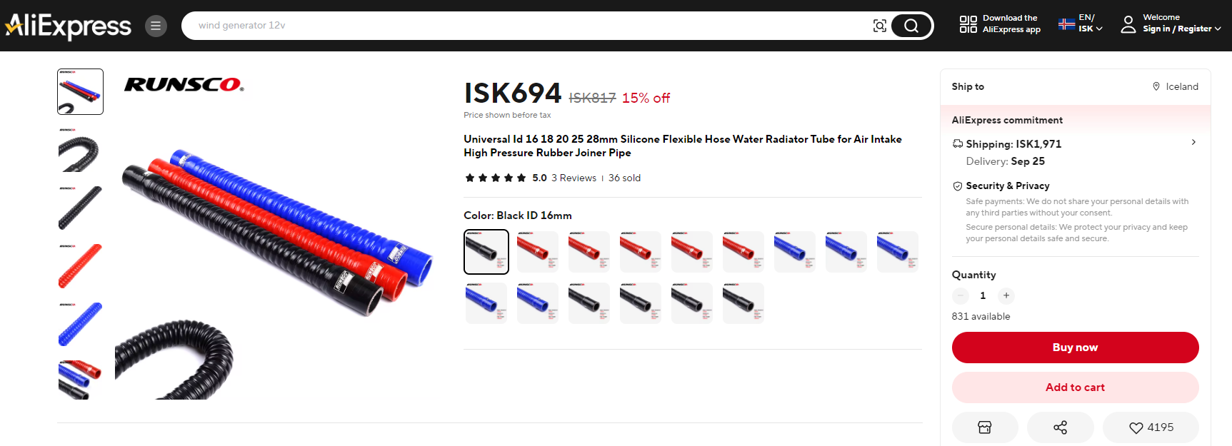

Sæll Elvar ég notaði svona pípur fyrir miðstöðina hjá mér í Hilux minnir að það hafi verið 18mm innanmál en mældu það til öryggis ef þú ferð þessa leið
https://www.aliexpress.com/item/4000855907260.html
Flott hjá þér annars og nú fer að styttast í jeppavetur

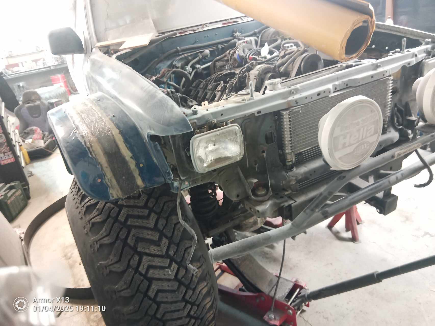

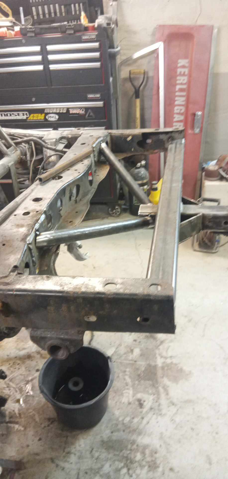

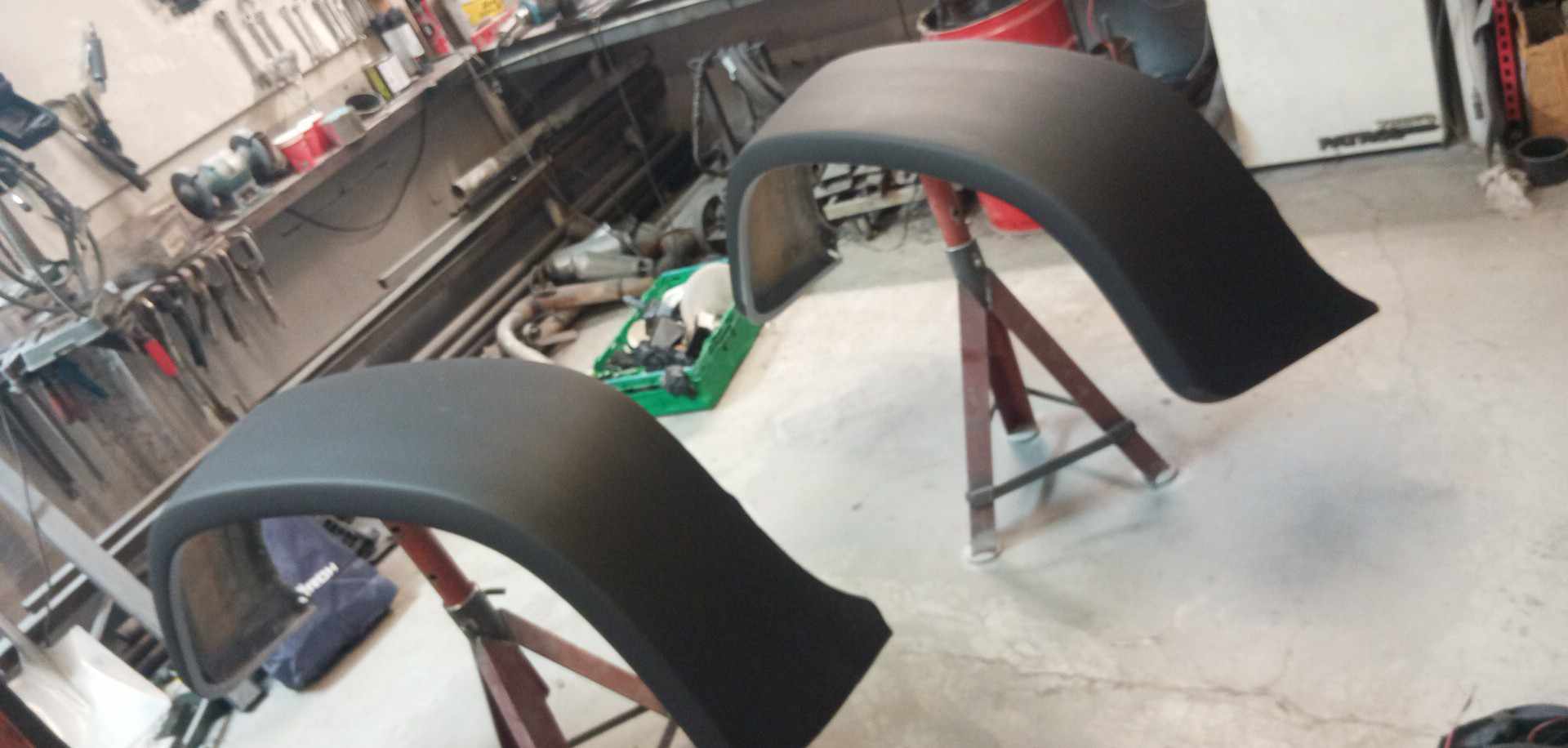

Búið að draga í skúffuna og byrjaðir á köntunum, þeir þurfa að breikka um 80milla

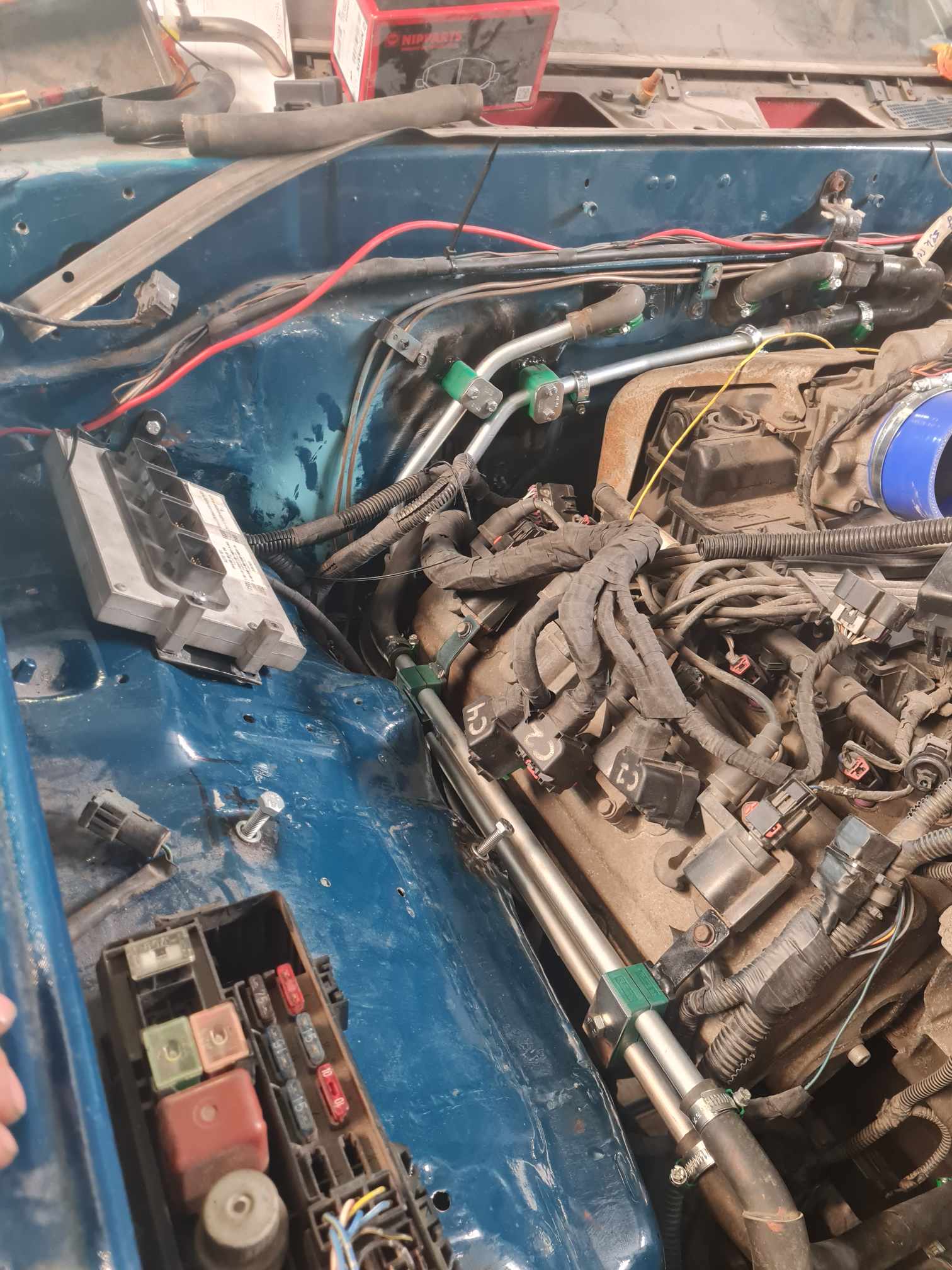

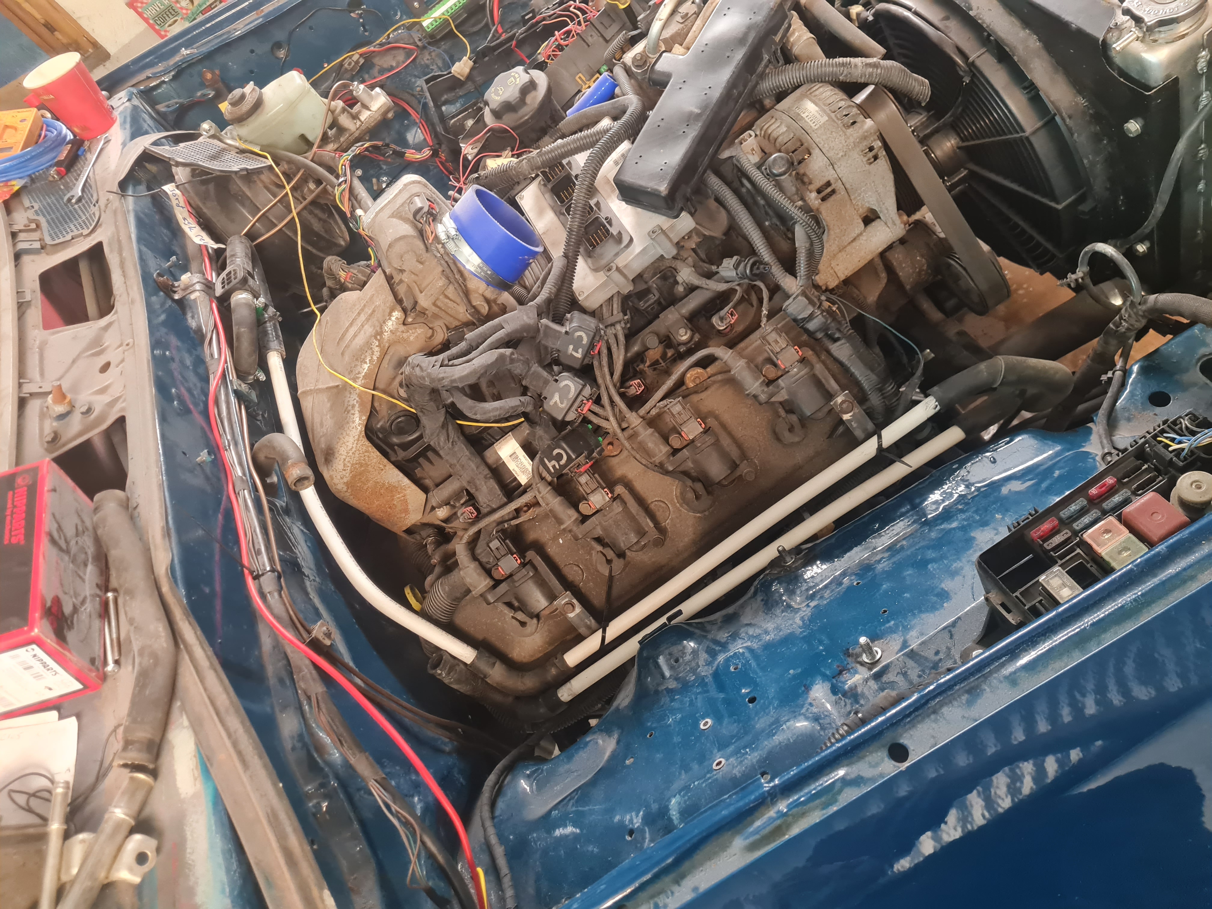

Búinn að móta fyrir hvernig miðstöðvar rörin liggja, passa vel svona og einfalt að smíða

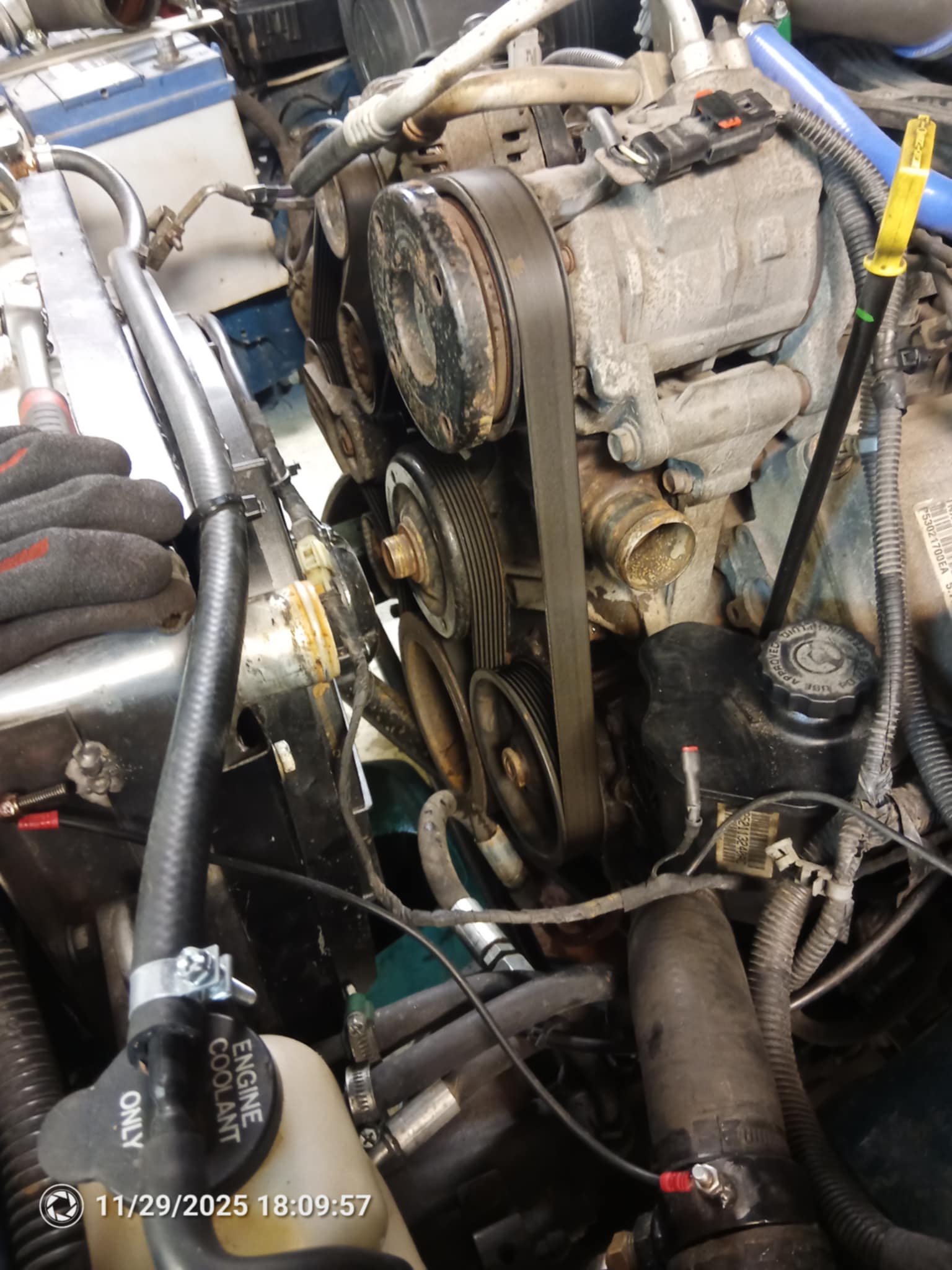

hérna er sirka það sem er búið að vinnast á seinasta mánuðinn, hef leiðinlega lítinn tíma í þetta og styttist heelvíti hratt í snjóinn

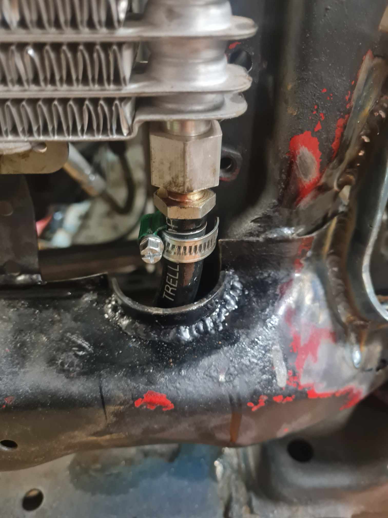

lagaði i kringum slöngurnar sem fara uppí ssk kælinn
miðstöðvarlagnir komnar alveg í hann. þetta eru eitthverjar hosur úr toyotu rav4, corollu og avensis ásamt glussarörum sem eru beygluð í rétta átt með ásoðnum kannti oog smíðaði smá brakket undir tölvunna þannig hún liggur á sléttum fleti
og sama í kringum stýrismaskínuna, hún er aðeins framar heldur en boddy leyfir þannig þurfti aðeins að láta þetta passa, nenni ekki að boxa þetta inn þar sem grillið og stuðarinn er fyrir þessu. lagaði í kringum boddyfestingu þarna og setti smá auka styrk af eitthverri ástæðu

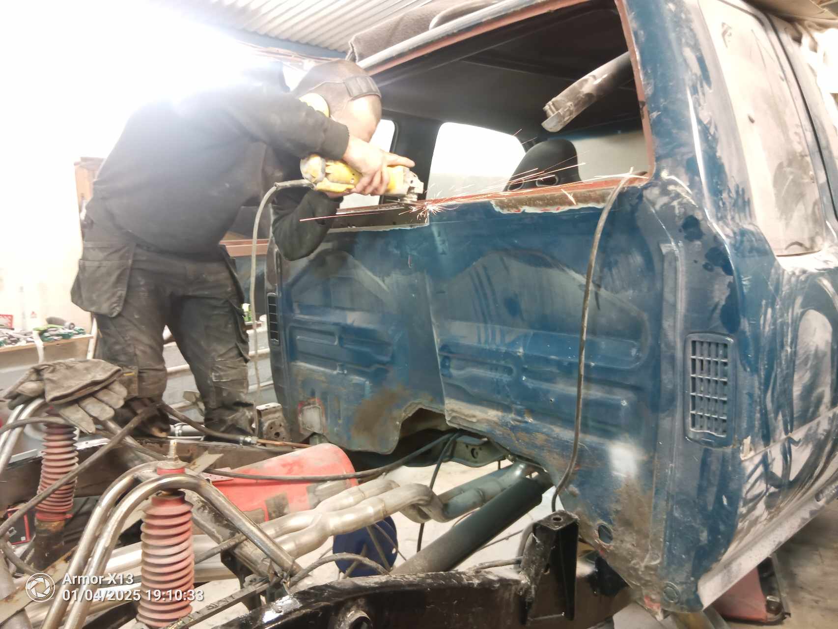

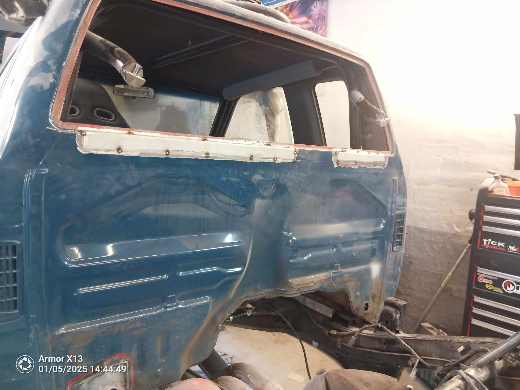

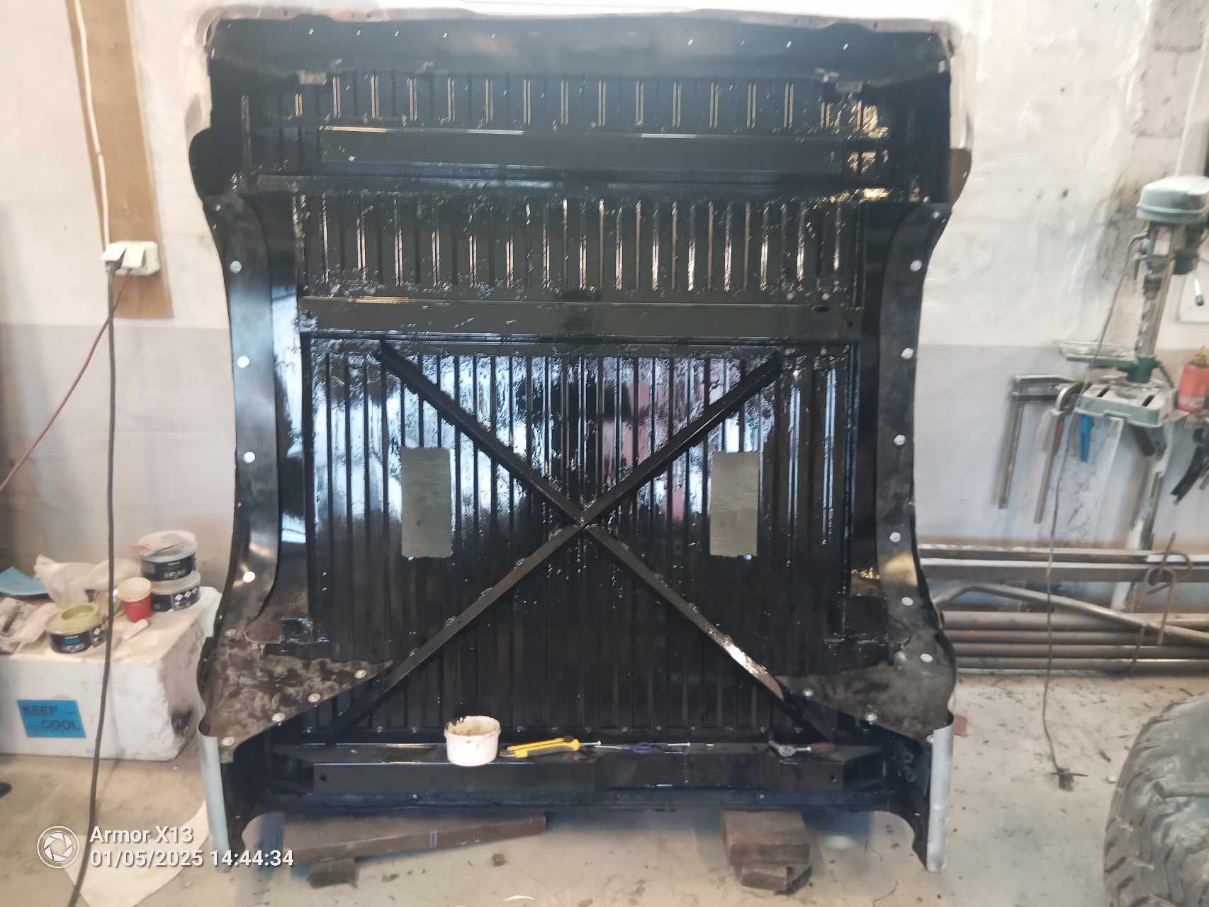

byrjað var á að rusla skúffunni af vonandi í seinasta skiptið, máluð undir og innribrettinn smíðuð í hana. stefnum á að lakka hana næstu helgi
svoo er smá ryð að plaga mig, fékk félaga minn með mér í þetta verkefni meðan ég var stórþjáður í að sauma þessi helvítis innribretti í skúffuna
mjög vandvirkur drengur algjör snilld þar sem þetta heppnaðist mjög vel og hefði ekki getað gert betur sjálfur

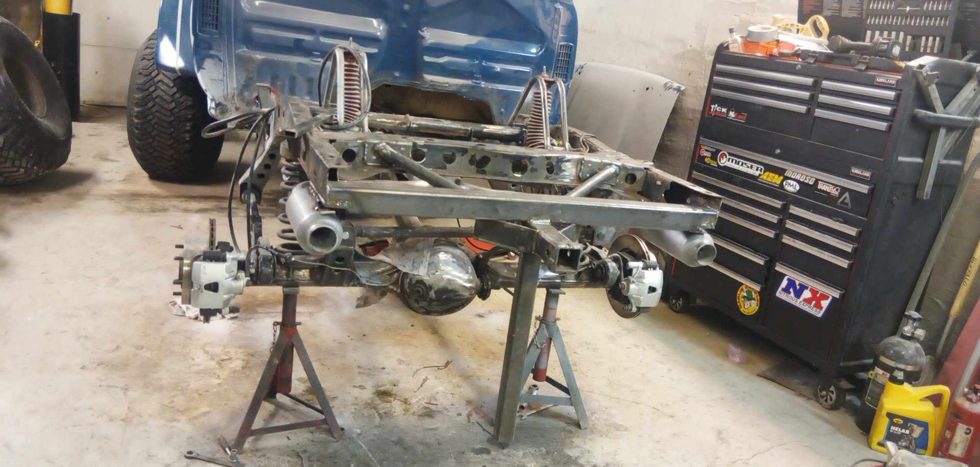

lagnir fyrir afturlásin tengdar, á eftir að festa slöngurnar og tengja rofann sem virkir hann. svo auðvitað þurfti að skipta um læsingarmembruna þannig drifið kom úr í einu ölæðinu hjá mér og félaga nr.2
í sögðu ölæði þá var smíðað beisli og púst
og framkantarnir eru komnar langt með breikkun og pjattið í afturköntunum nær engri átt en þetta verður geggjað
allt rekið af stað aftur milli jól og nýárs og fríið nýtt í jeppan, éta á sig gat og sötra öl.

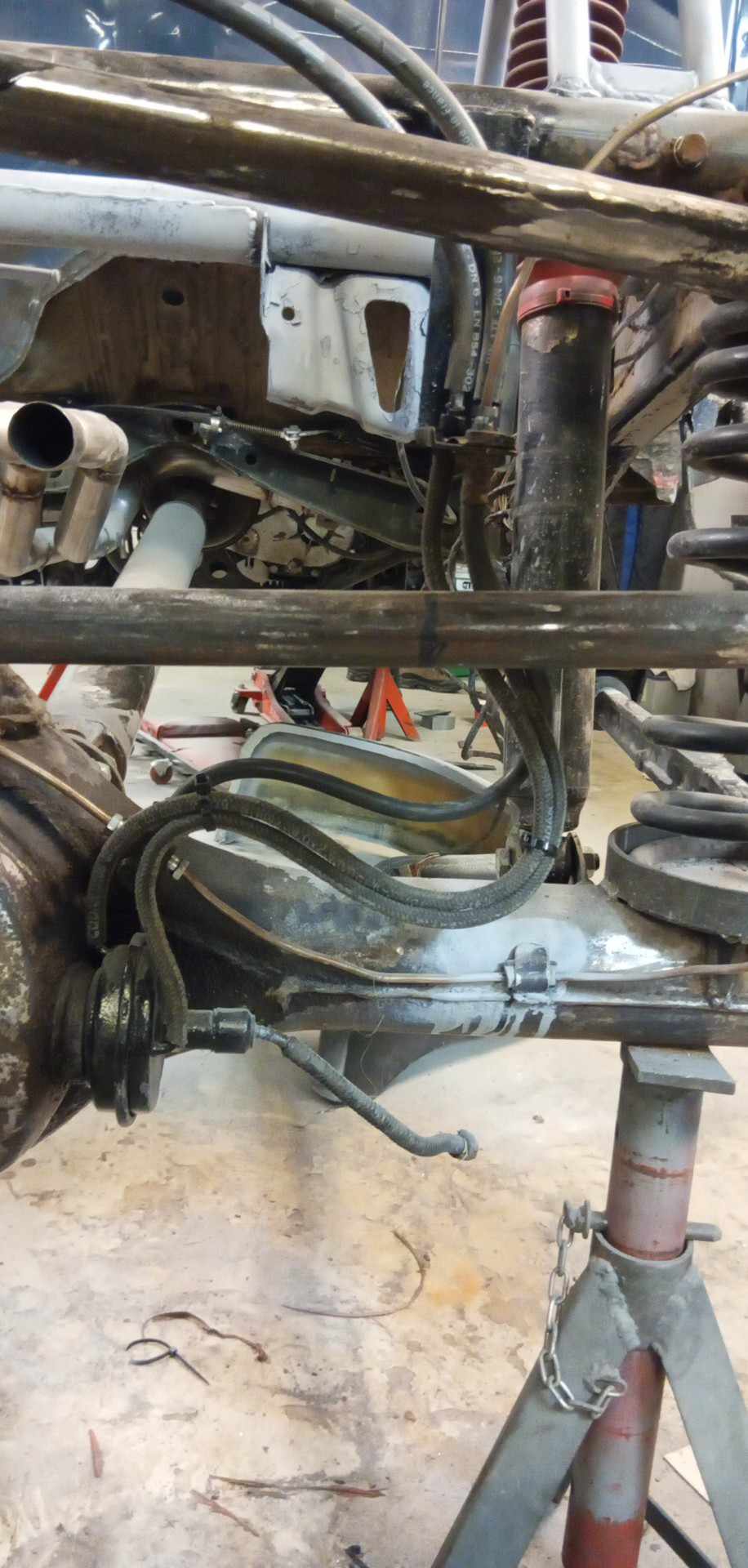

- breikkun framkantar.jpg (143.55 KiB) Viewed 29086 times
- lagnir fyrir afturlás.jpg (131.75 KiB) Viewed 29086 times

Stilltum kútana eins og við vildum og smíðuðum frá x-pípu að kútum
Er kominn með upphengju á þetta núna

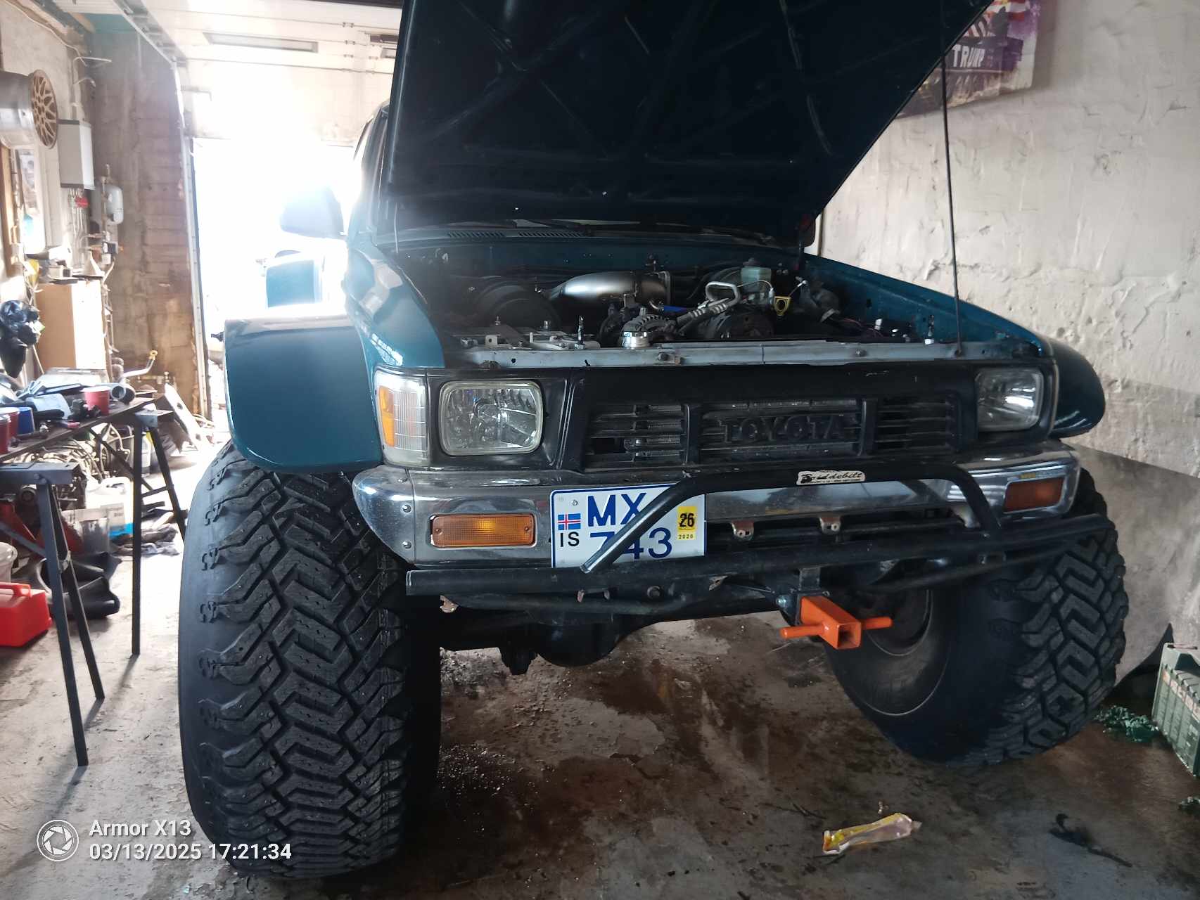

jæja full skoðun kominn
pæla hvernig ég hef kastarana á honum, finnst svo ljótt þegar það eru tveir stórir ofaná grindinni lítur alltaf út eins og mikkamús eyru, sá helvíti snyrtilegt hjá félaga mínum með 4 littla undir efsta boganum. gæti endað þannig og með hugsun að þeir eru ekki að blokkera kælana.
í framhaldi er bara að klára loftkerfið í honum og fá stigbretti og eitthvað svona pillerí
annars er hann bara kominn inn á verkstæði aftur eftir velheppnaðan túr og núna er komin tími á verðskulduð pása í þessu

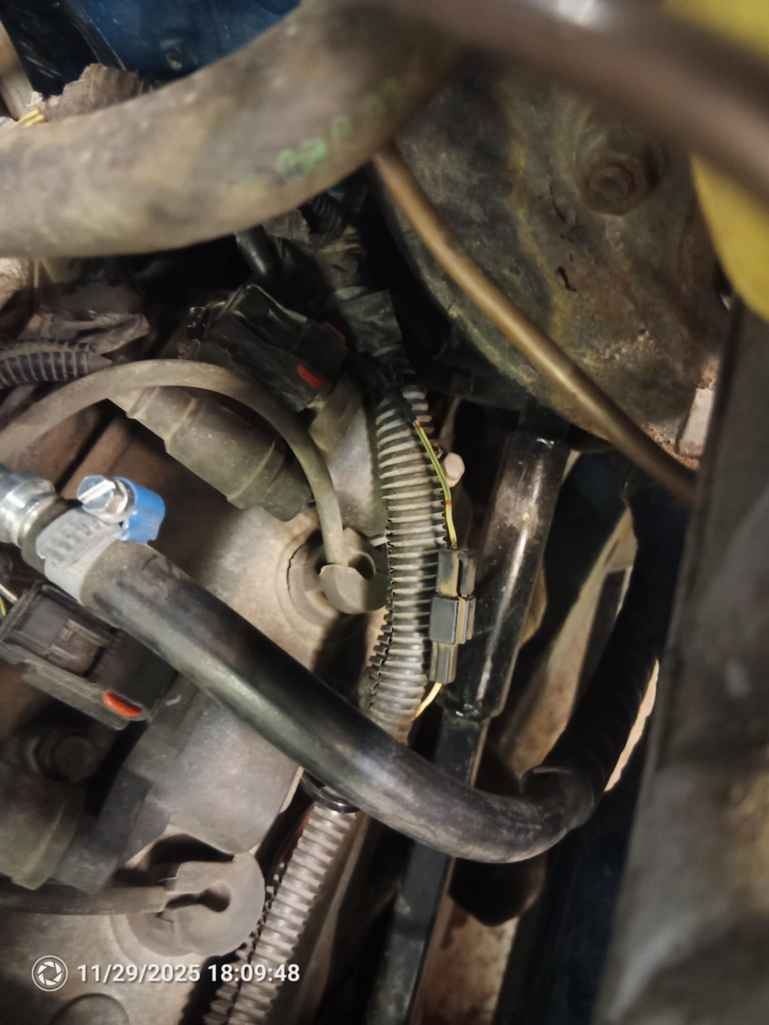

stýristraumurinn fyrir viftuna var svo tengt beint í auxbeamið útaf tímaleysi en því var skotið inná sviss+ sem var ekki í notkun í sjálfu vélarlúminu. og að sjálfsögðu var sett strangheiðarlegt plögg á vírinn beint úr gömlum hilux með gæðavottun.
fór í 82° vatnslás held að hinn var í 92 man það samt ekki alveg. ætla svo að skipta um allar vatnskassa hosur, það var aðeins að leka.

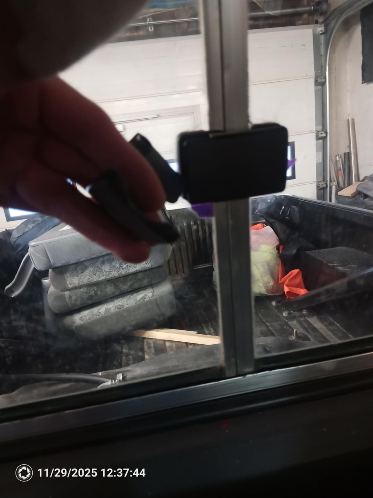

þar sem þetta er ameríkutýpa af hilux þá er opnanlegt fag í afturglugganum og vildi svo til að Toyota er ekkert að flækja það og notar sömu gluggalæsingu alveg framm í 2005 tacomu eða eitthvað álíka þannig þessi gluggi lokaðist í fyrsta skiptið í svona 15ár

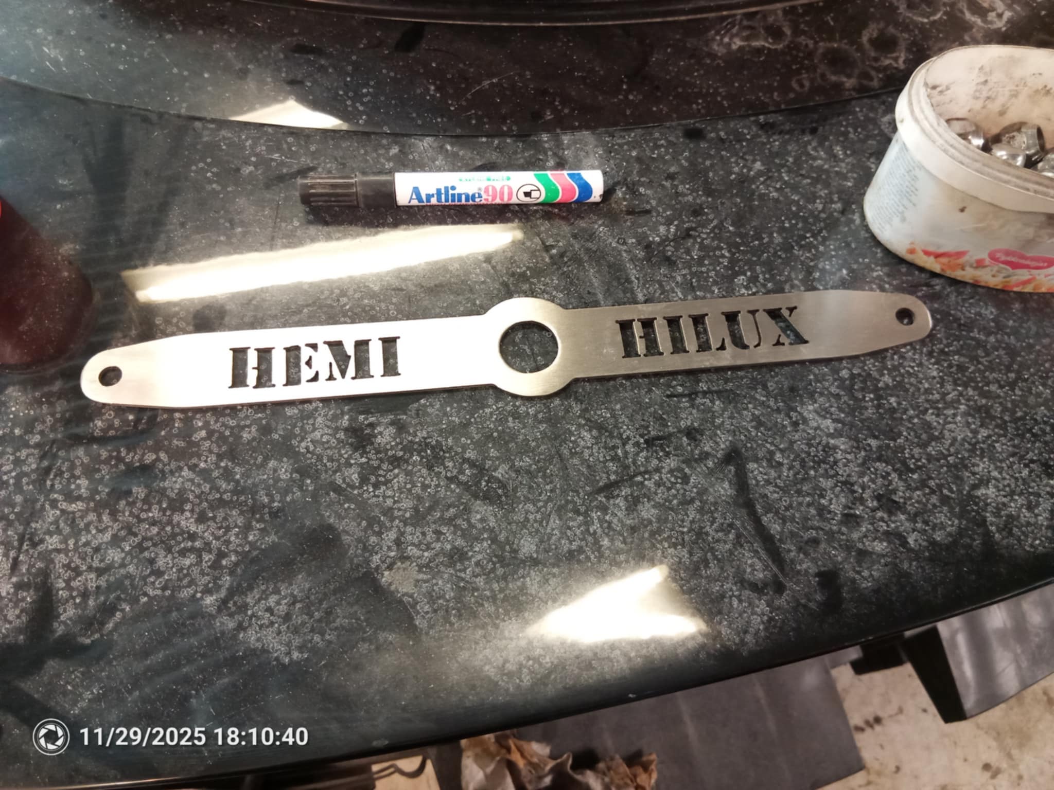

Fékk úrskornar spangir frá meistara Þránni í Stáliðjunni, hann tók aðeins fram fyrir hendurnar á mér með merkingar og enduðu þær svona stórglæsilegar.

Snæri wrote:Alltaf gaman að sjá svona ferðamyndir, liggur við að það auki smá eldmóðin í að klára eigin verkefni að sjá menn böðlast svona í snjónum. Engar myndir af nýja afturstuðaranum?
lýtur svona út, beygði þetta úr heildreignu röri og mælist 78cm uppí stuðaran, hámarks hæð er 80cm
Svo eru uppfærslur í vinnslu tek myndir við tækifæri

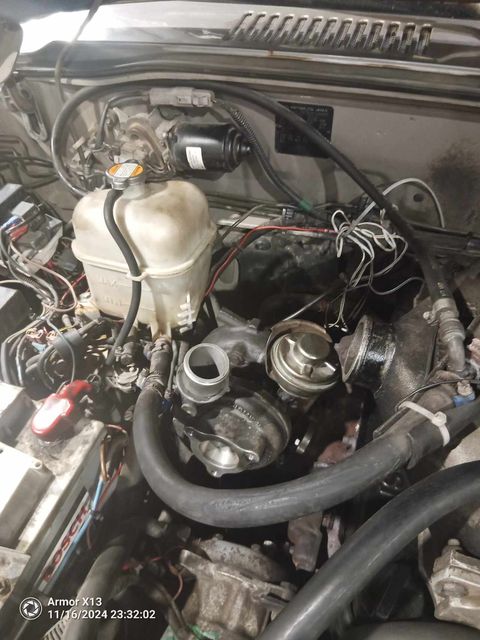

fórum smá hlauparúnt seinasta laugardag, hafði ekki allan daginn í þetta en bara gaman
lenti í því eftir seinasta rúnt að vatnslásinn, sem átti að opna í 82gráðum var farinn að opna alveg uppí 99gráðum. þetta var bara eitthver ódýr vatnslás af rockauto sem ég veitti ekki meiri hugsun um. fór svo í "heavy duty" dálkinn og keypti lás sem var 5sinnum dýrari og það er enginn smá munur. kjaftheldur hita rétt um 80 gráður útá vegi, sá hann aldrei fara yfir 88gráður í miklum átökum og í fyrsta skiptið getur bíllinn mallað lausaganginn og nær að kæla sig nóg til þannig að það slökkni á viftunni. virðist vera svakalegur flæði- og gæðamunur á þessum stykkjum. Ekki spara í vatnslás.
