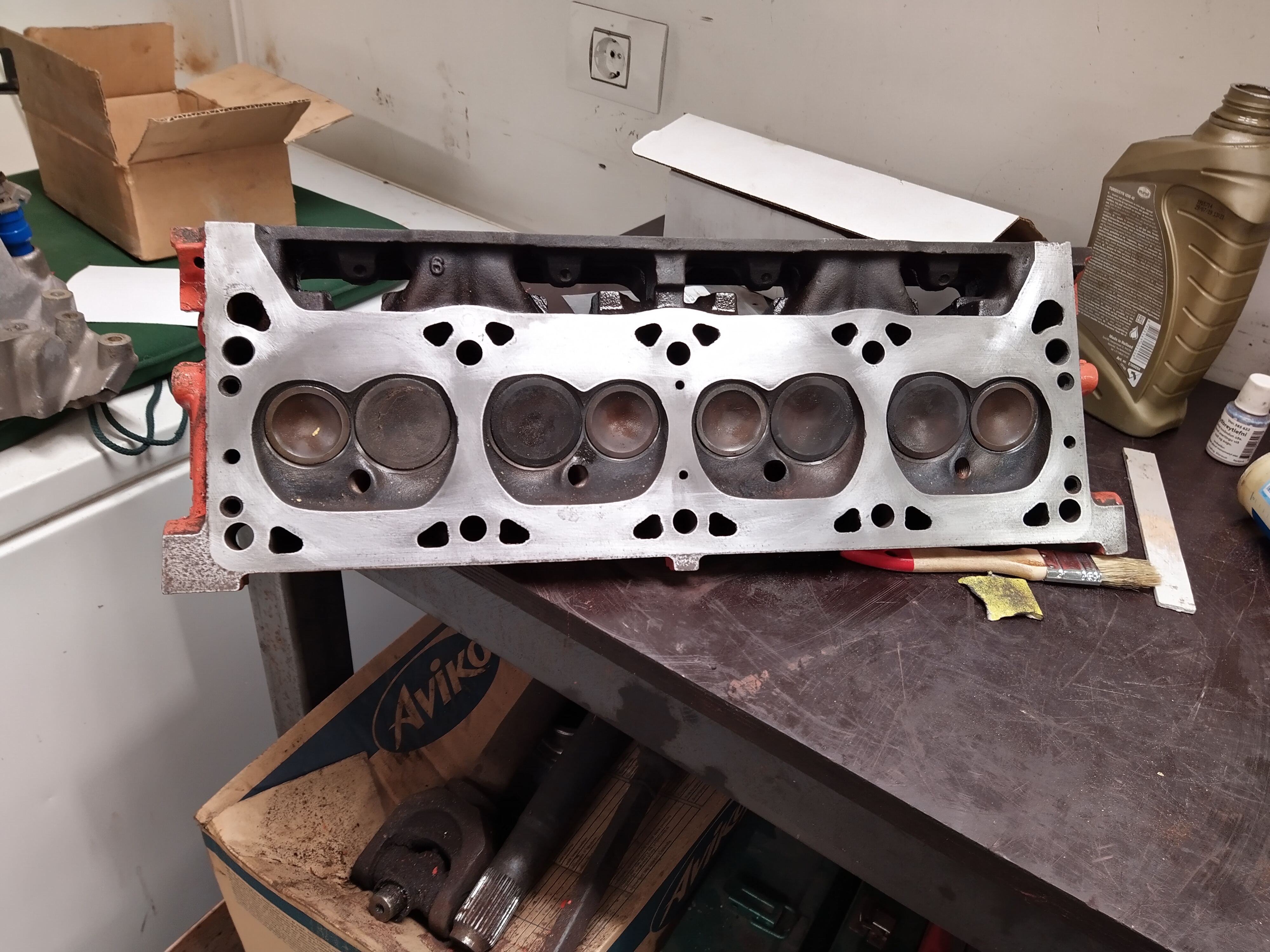

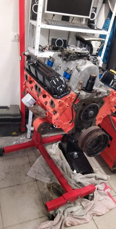

En það er alltaf eitthvað jákvætt í þessu líka, fékk önnur hedd á mótorinn svo hann komst aðeins lengra í ferlinu, búið að samskera ventla og ventlasæti og setja tvöfalda ventlagorma ásamt nýjum reteiners (vantar ísl orð yfir þetta)
Stimplar, hringar, legur, undirlyftur, knastás og olíudæla komið í blokkina og heddin komin á þegar ég þurfti að fara að sinna atvinnunni, maður verður víst að sinna henni líka til að eiga fyrir einhverju nýju dóti í leikfangið :-)

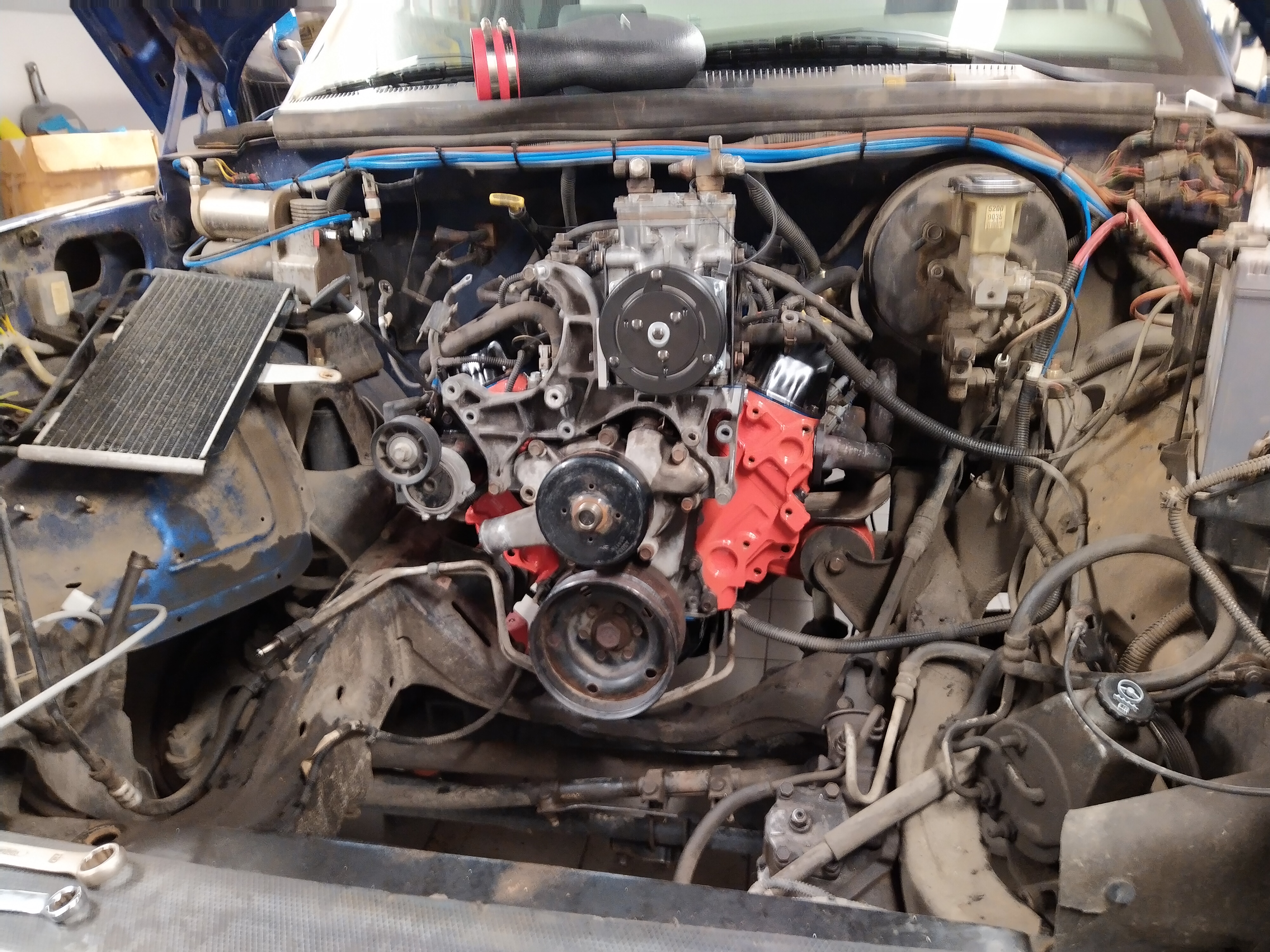

Fyndið hvað þessi mótor virkar lítill í þessum vélarsal
1997 Musso 2.9TDI 42"
2001 Nissan Patrol 35"
petrolhead
Innlegg: 343
Skráður: 19.nóv 2015, 21:00
Fullt nafn: Garðar Tryggvason
Bíltegund: Dodge Ram
Re: Ram 1500 næsti kafli
Postfrá petrolhead » 20.nóv 2020, 12:23

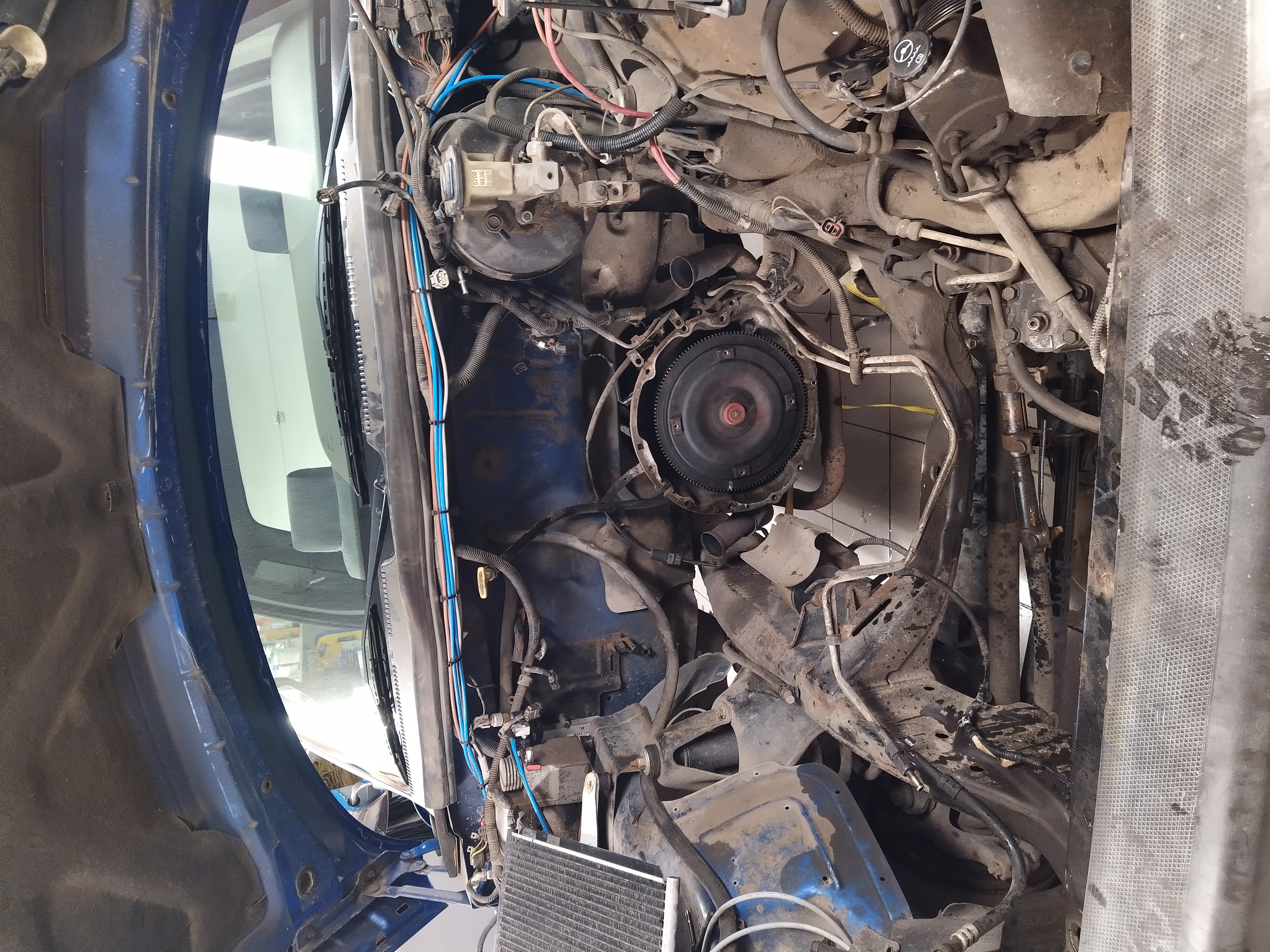

Já og þetta var heljar hlunkur þegar hann var á vélastandinum en meira eins og saumavél þarna í vélarúminu. Hönnunin á þessum vélasal er líka frekar leiðinleg því það er nærri helmingurinn af vélinni undir hvalbaknum og aðgengi þar með ansi takmarkað að kveikju og öðru þarna á afturendanum á vélinni.

Stundum er það 2 skref áfram og eitt aftur á bak, veit ekki hvernig manni með titilinn vélfræðingur tókst þetta en ég setti kveikjuna niður vitlausa um hálfan hring og vegna plássleysis þarna aftan á vélinni fór ég þá leið að taka vélina úr aftur til að koma kveikjunni í rétt horf og eftir það datt kvikindið í gang og malaði eins og mátulega gæfur köttur þar sem pústkerfið endar þar sem flækjurnar enda.
Svo nú er næsta mál að koma pústinu, cold air inntaki og fleira shitti á sinn stað.
