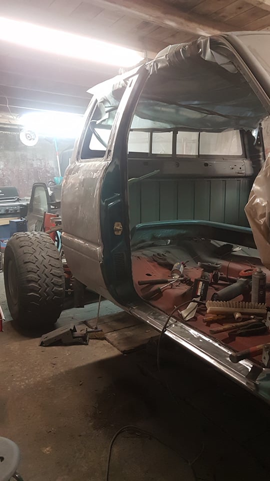

Postfrá íbbi » 17.nóv 2019, 23:06

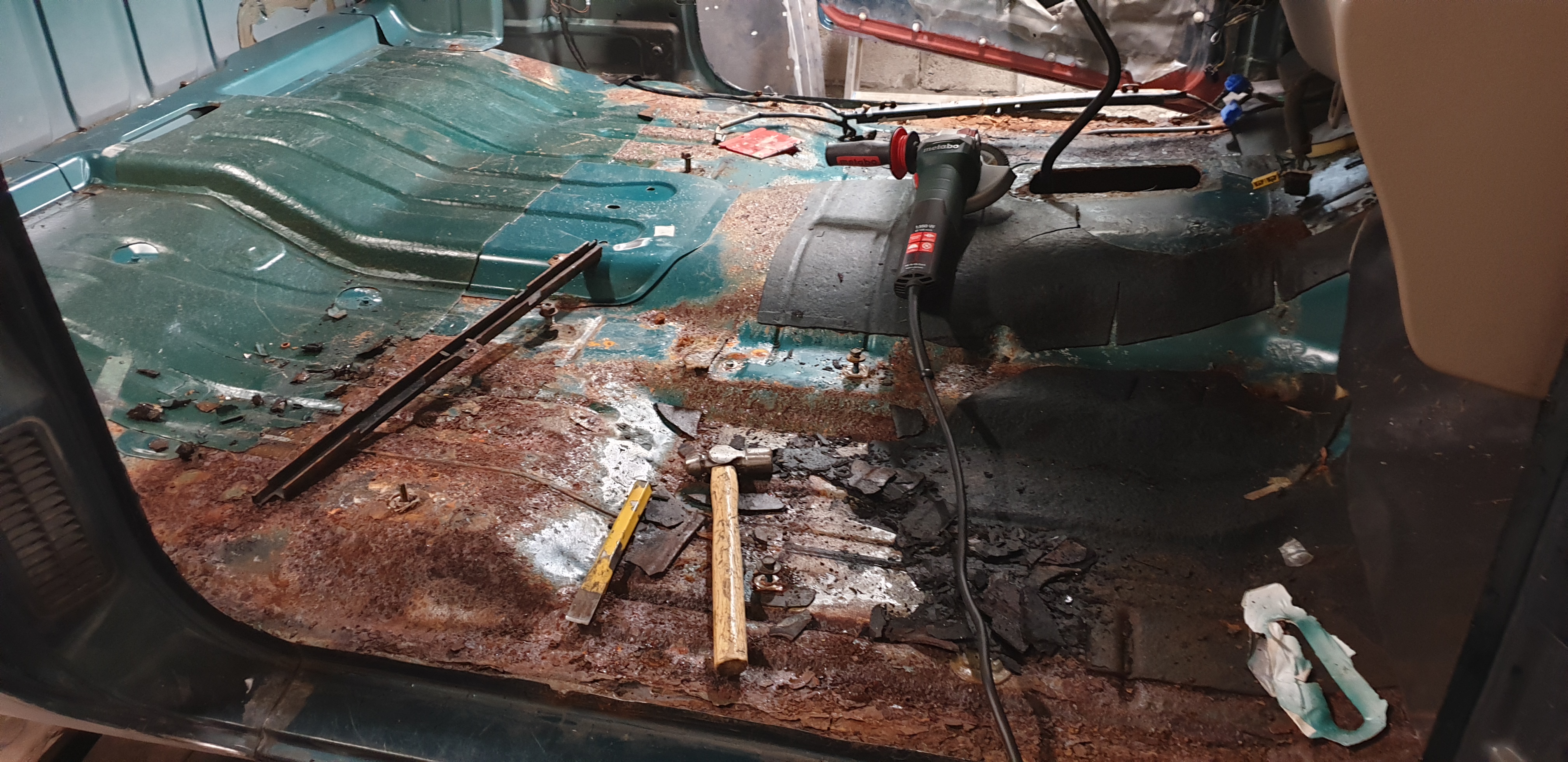

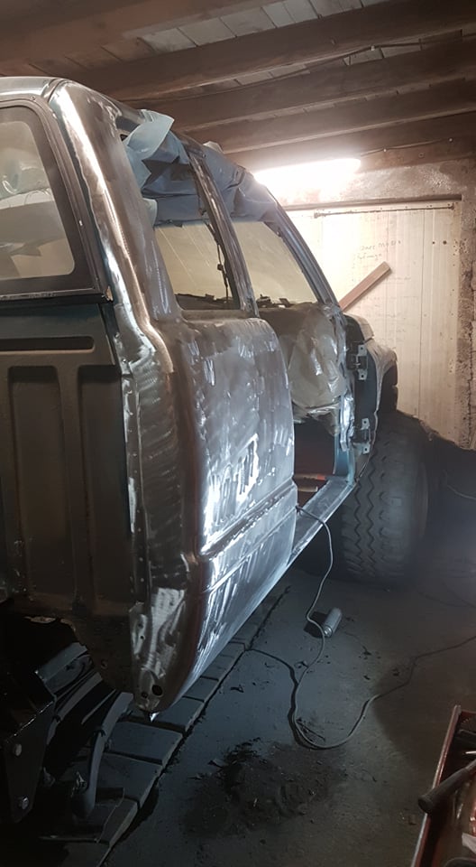

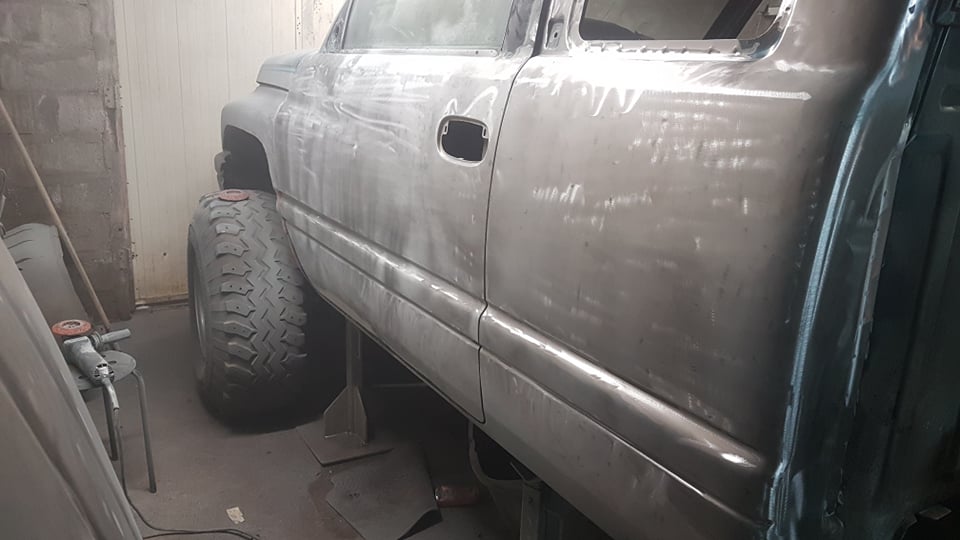

gærkvöldið fór nú að mestu í að elta mús.. og í framhaldinu smíða hin ýmsu drápstól sem gengur vonandi betur að ná henni en mér
tjörumotturnar að framanverðu eru komnar úr. ég veit að svona mottur eiga ekki að draga í sig vökva. þessar vissu það greinilega ekki og voru gegnsósa og það eftir 2 ár af inniveru.
fundin eru 2 göt, og mér sýnist hafa verið stutt í það þriðja. annars virðist gólfið nú bara vera heilt. þetta er mestmegnis bara yfirborðsryð.

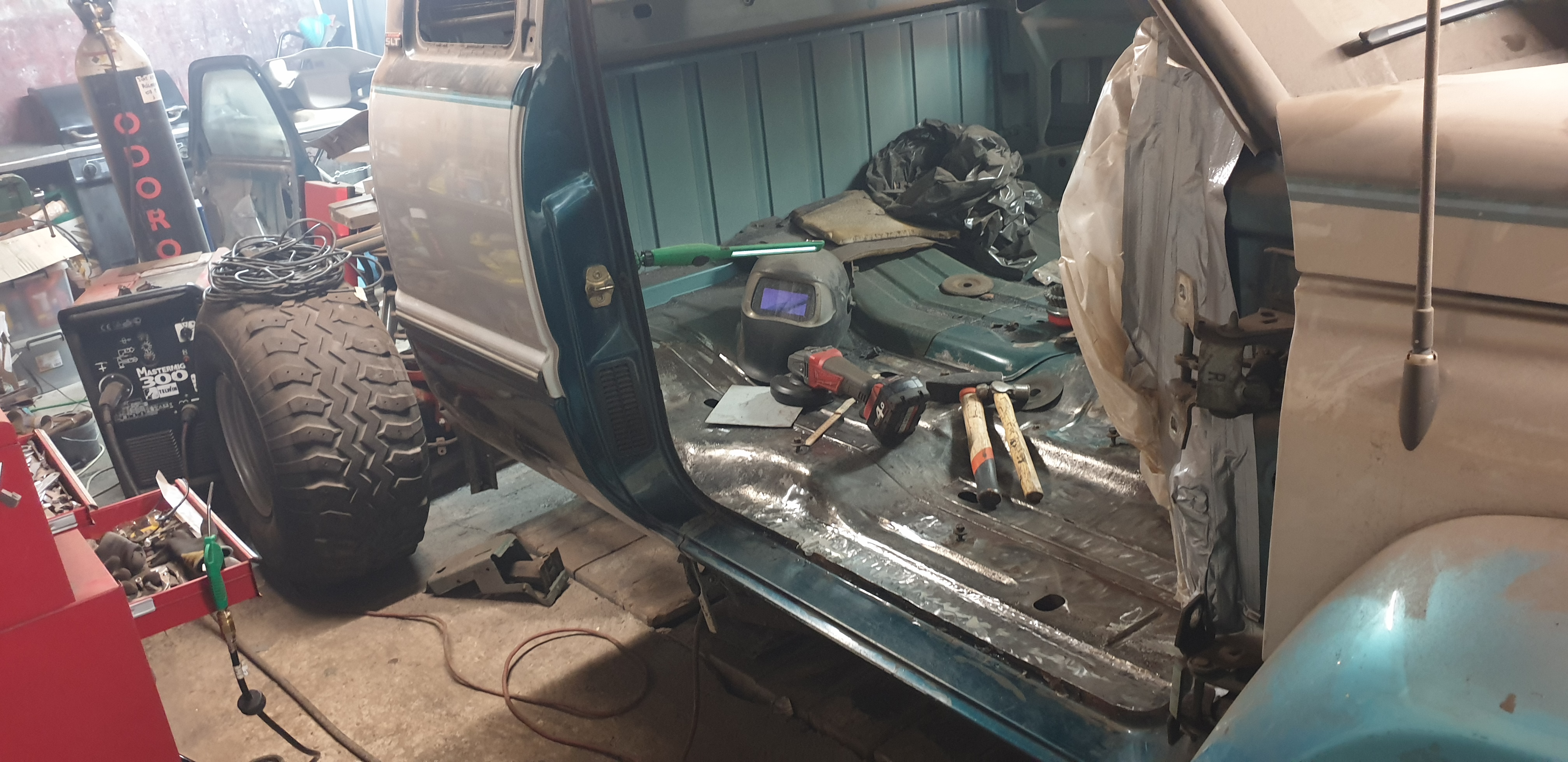

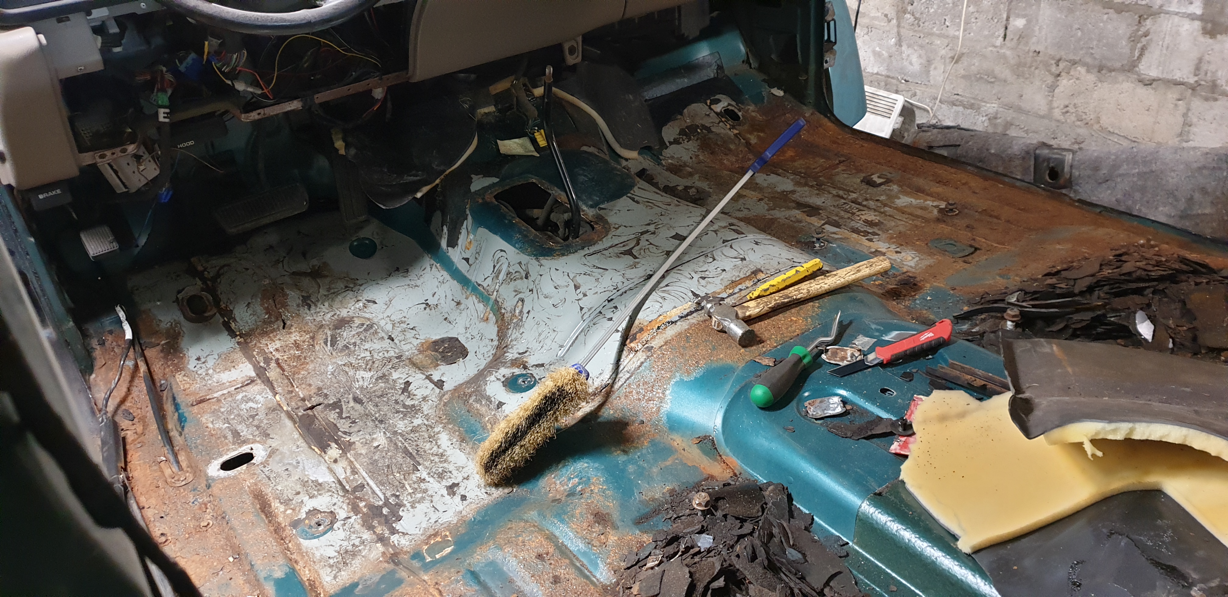

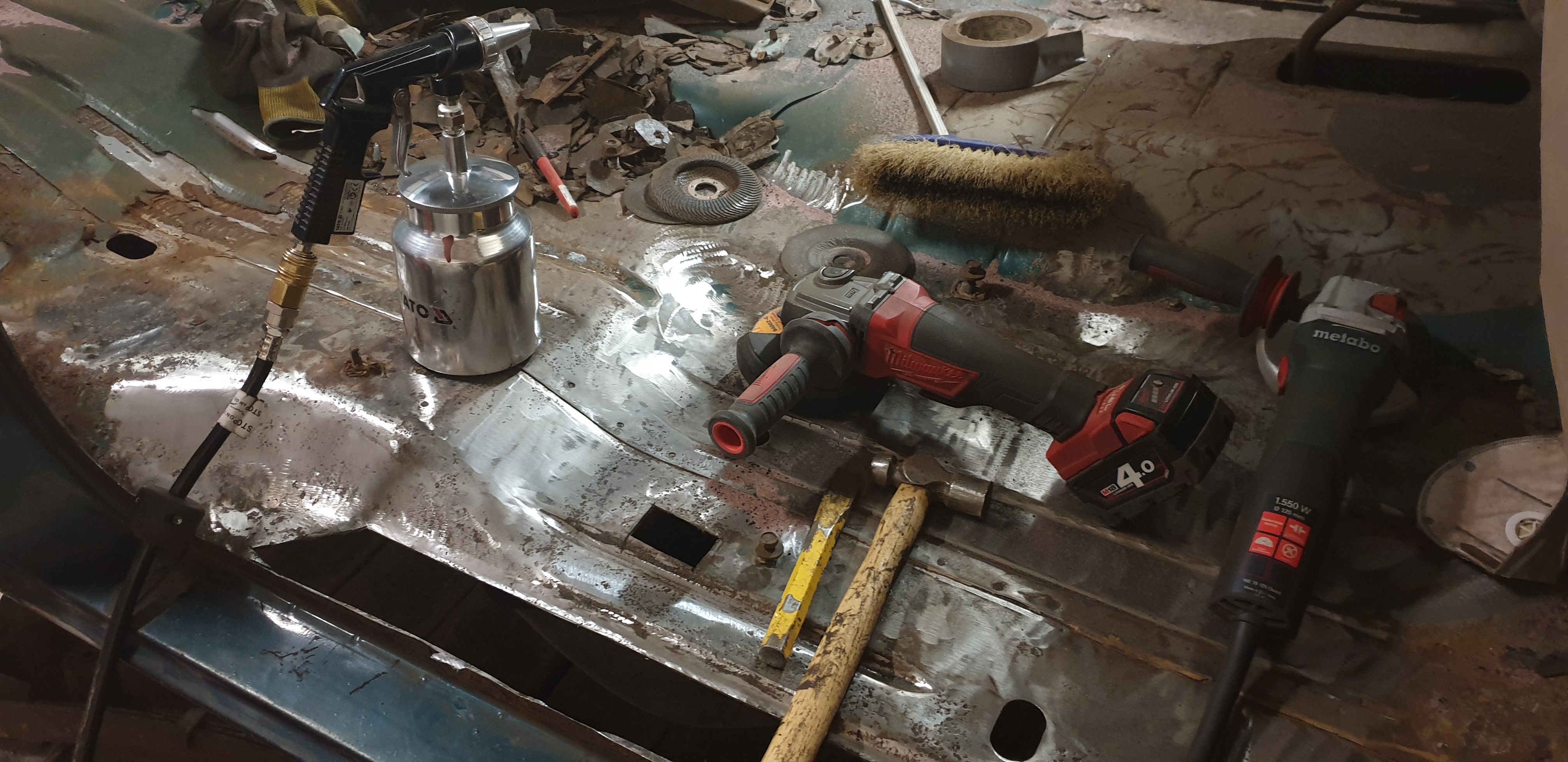

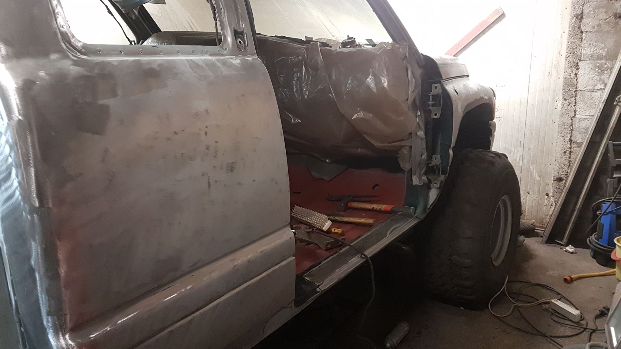

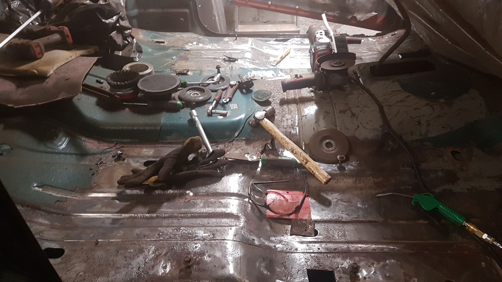

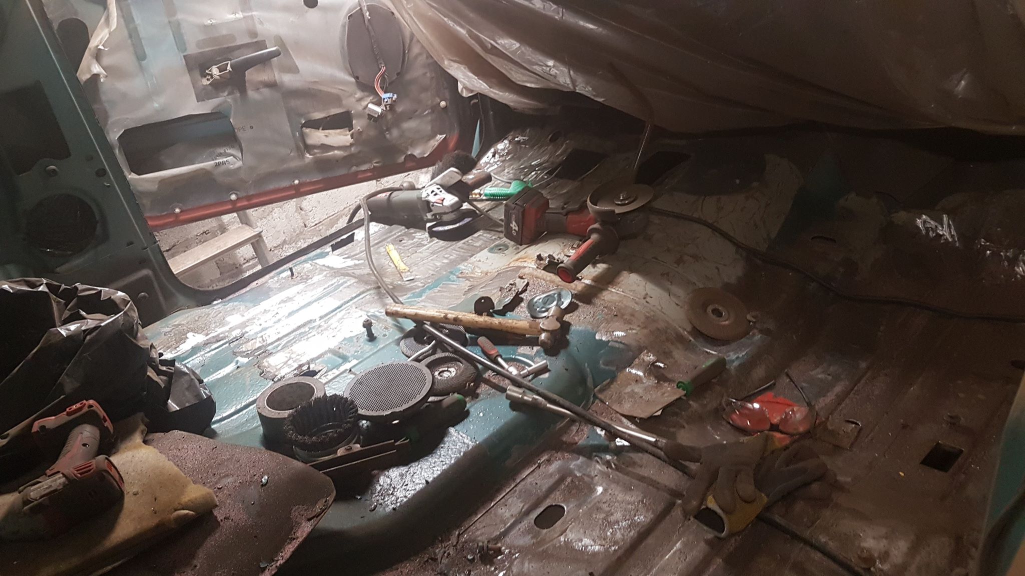

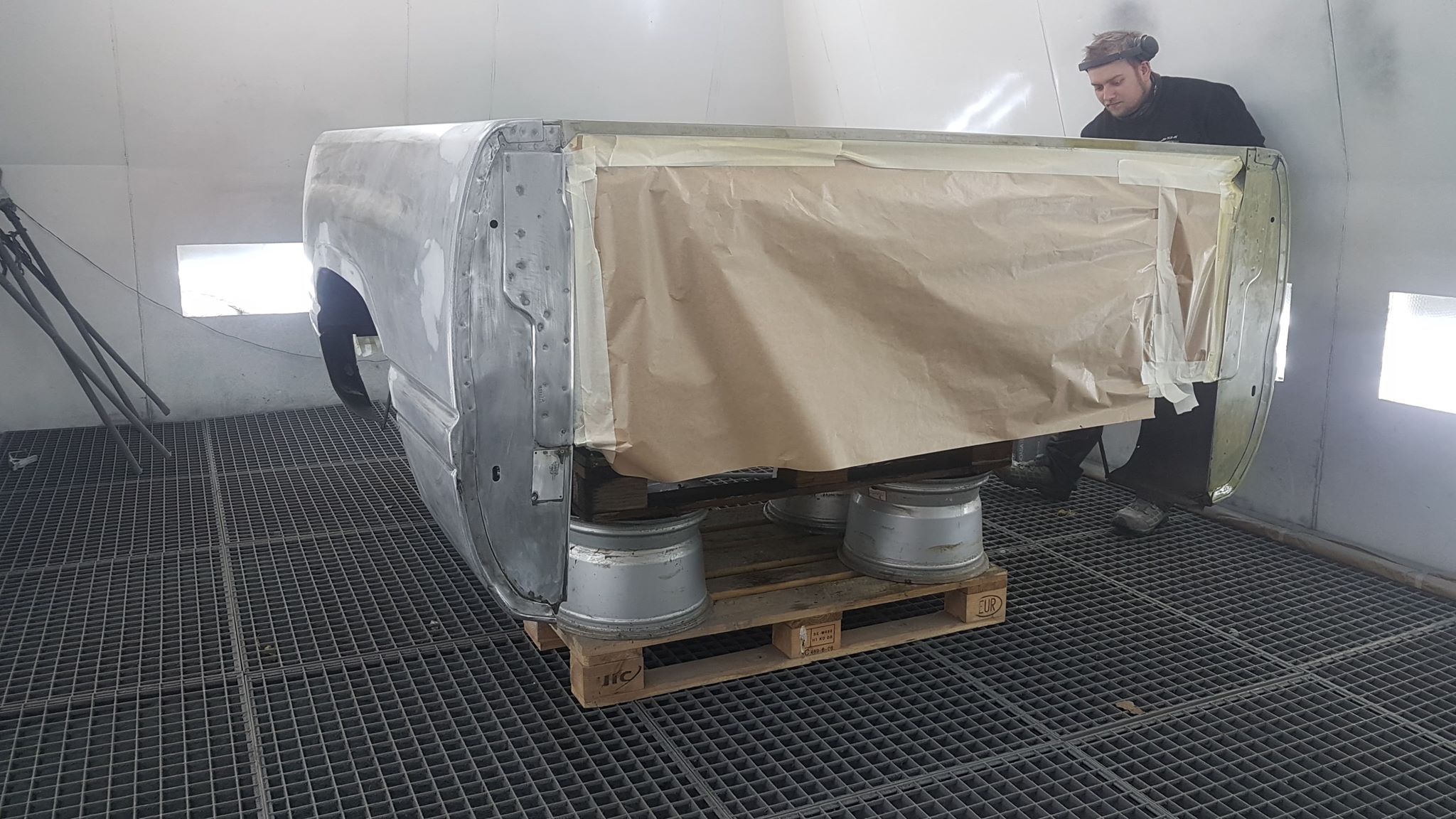

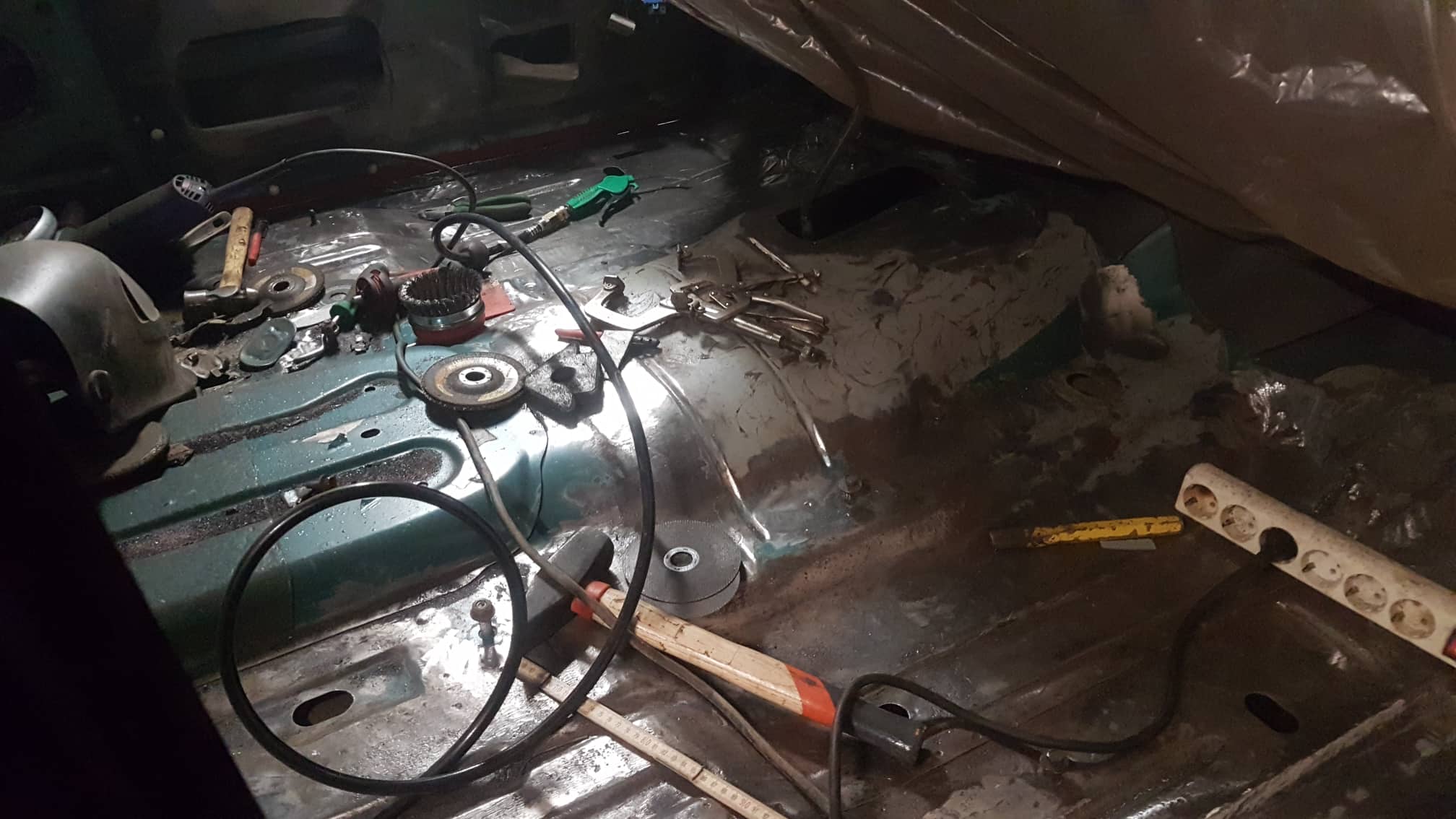

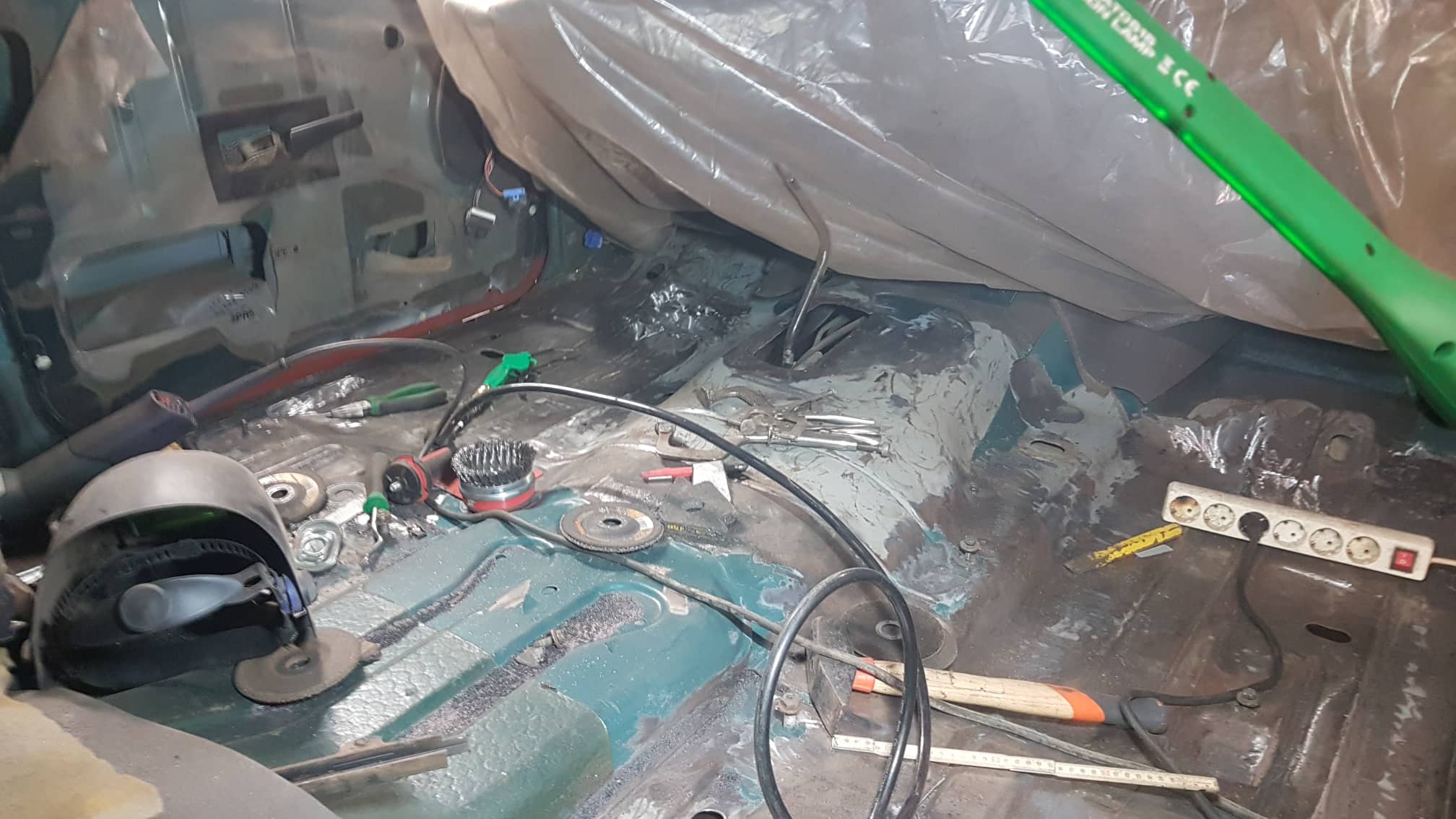

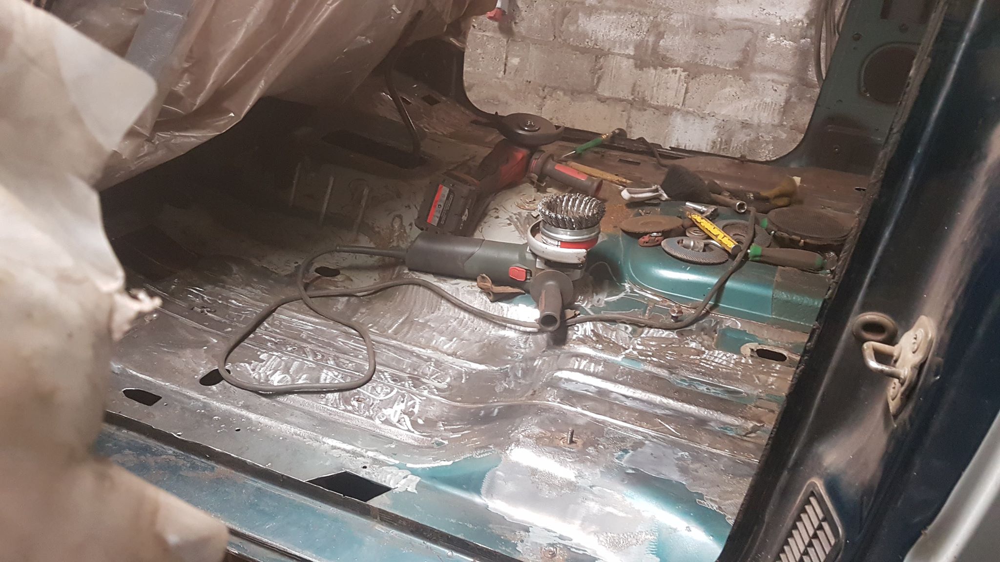

Postfrá íbbi » 04.des 2019, 21:55
það er unnið á mörgum vígstöðum þessa stundina
ég er ennþá fastur í að slípa gólf.. sem er eitthvað mesta drullujobb sem ég hef komist í so far í þessu verkefni.
pallurinn fer að verða klár undir málningu. nú er bara pressan á mér að klára gólfið og spæńa húsið niður í bert

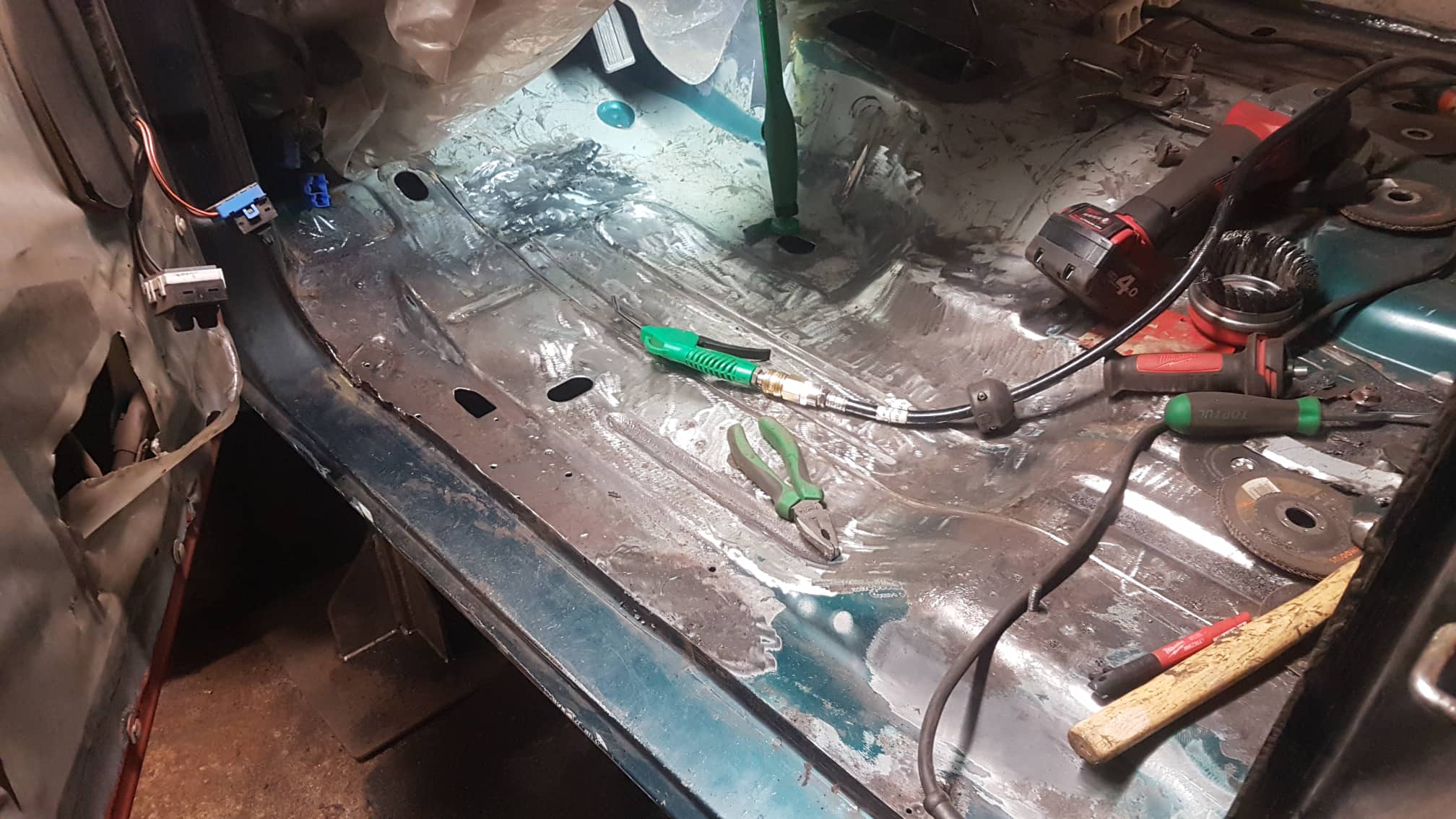

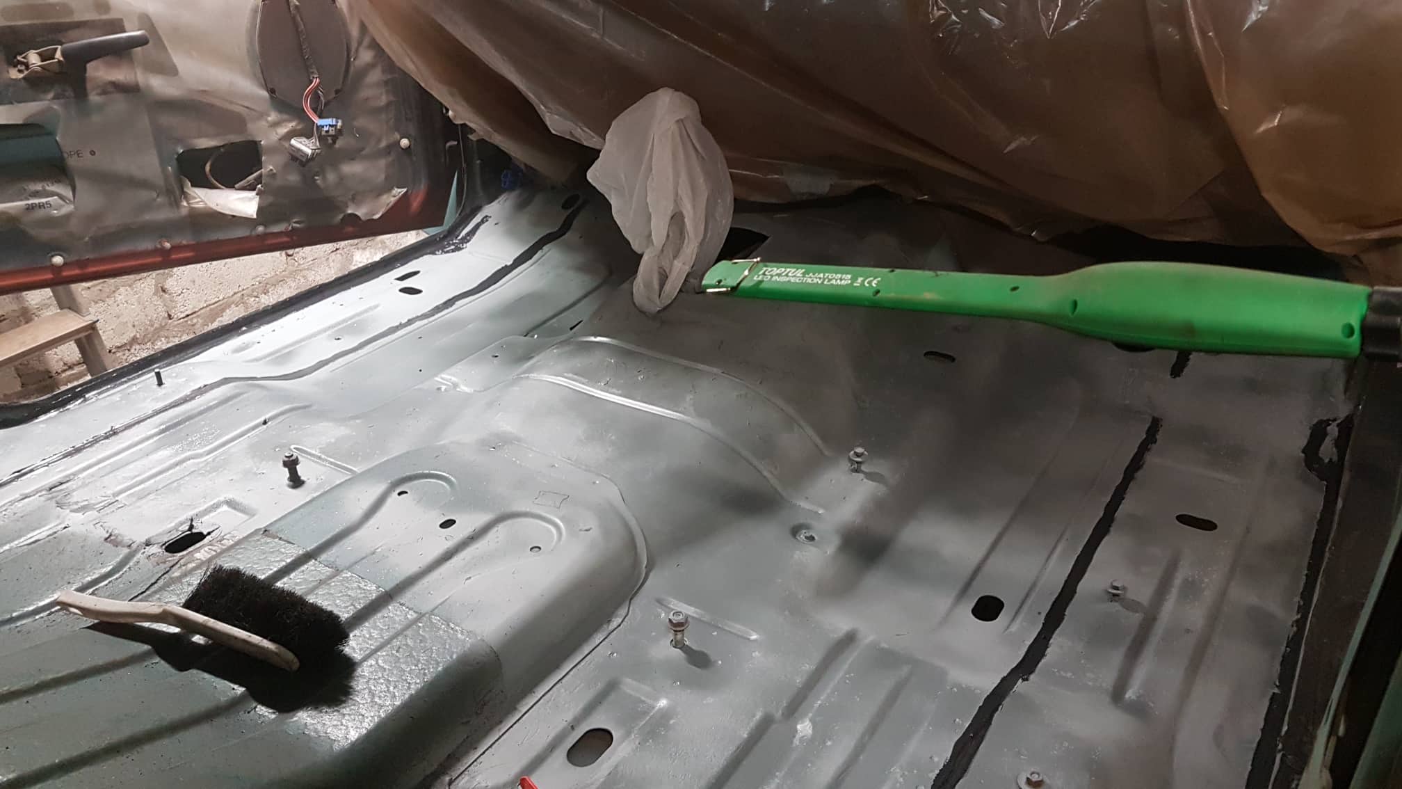

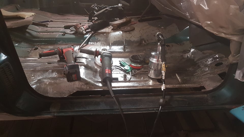

Postfrá íbbi » 11.des 2019, 22:17
þá er komið þetta fína gólf farþega meginn.

Re: Gamall Ram
Postfrá íbbi » 12.des 2019, 22:18
þá er búið að laga gólfið. þá er bara frágangur, kítta í samskeyti og epoxy grunna um helgina. þá get ég farið að byrja að tæta lakkið af boddýinu. en við tökum hann alveg niður í bert

Re: Gamall Ram
Postfrá elli rmr » 13.des 2019, 16:22
Bílamálari sem ég vann hjá vildi meina að kítti væri ryðhvetjandi og ætti undantekningarlaust að epoxy grunna undir kíttið :D
íbbi
Innlegg: 1469
Skráður: 02.feb 2012, 04:02
Fullt nafn: ívar markússon
Re: Gamall Ram
Postfrá íbbi » 13.des 2019, 17:29
já ég zink húða allt undir kíttinu. ég get tekið undir þetta af því leytinu til að ég hef ansi oft fundið ryð undir kítti

Re: Gamall Ram
Postfrá íbbi » 14.des 2019, 01:00
takk fyrir það. já ég er nú sekur um það líka, það verður að viðurkennast :)
koið sink á þetta og kítti í upprunalegu samskeytin þar sem ég spændi allt kítti úr þegar ég var að ryðhreinsa, grunnur á morgun

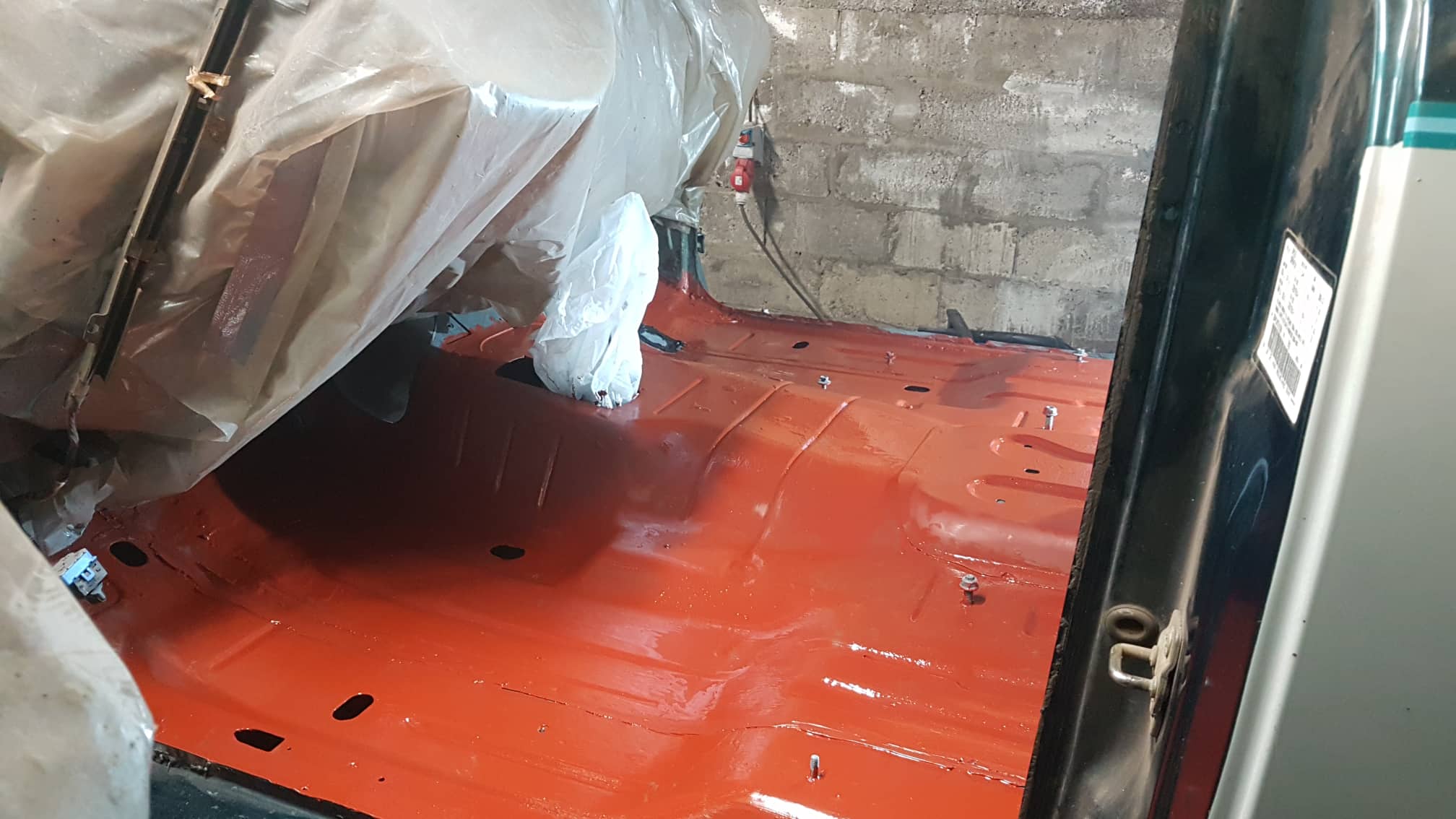

Re: Gamall Ram

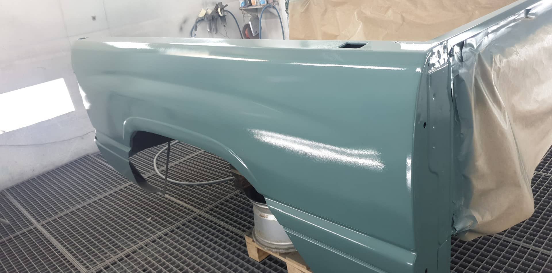

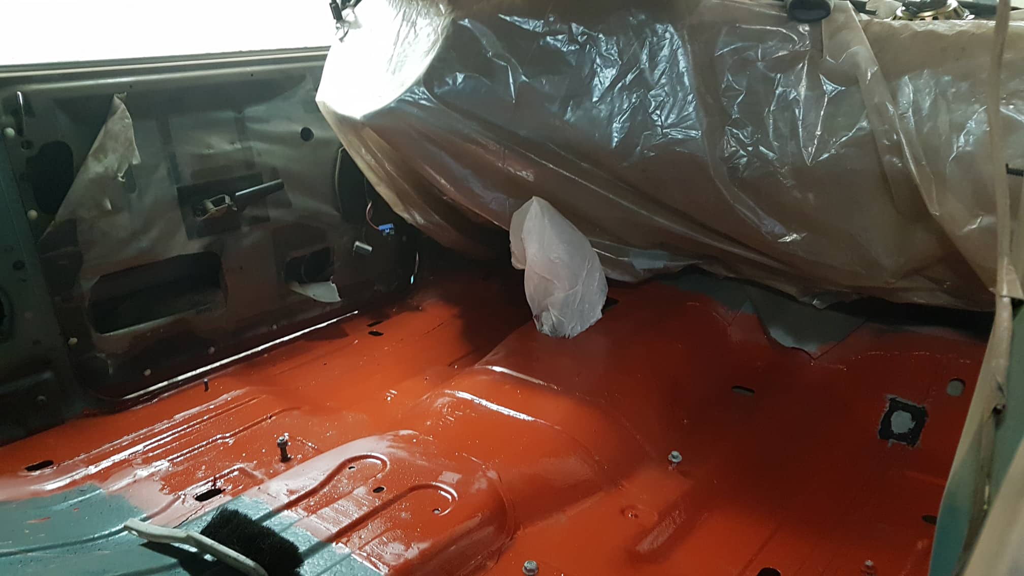

Postfrá íbbi » 17.des 2019, 18:41
Sæfinnur wrote:Þessi þráður er algjör snilld Var að lesa hann allan einusinni enn. Mætti alveg heita "hvernig Á að gera upp gamlan Ram"
takk fyrir það. gleður mig að heyra. mér hefur oft á tíðum fundist innleggin ansi ómerkileg en sett þau inn til að viðhalda einhverju lífi hérna. en ég veit að ég sjálfur get svoleðis legið yfir svona þráðum frá öðrum, þannig að ég réttlæti stafræna munnræpu af minni hálfu með því :)
annars er lítið að gerast en það er kominn grunnur á gólfið, í jólalitnum

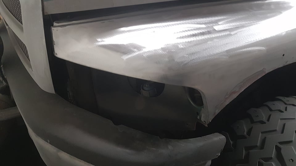

Postfrá íbbi » 04.jan 2020, 23:54

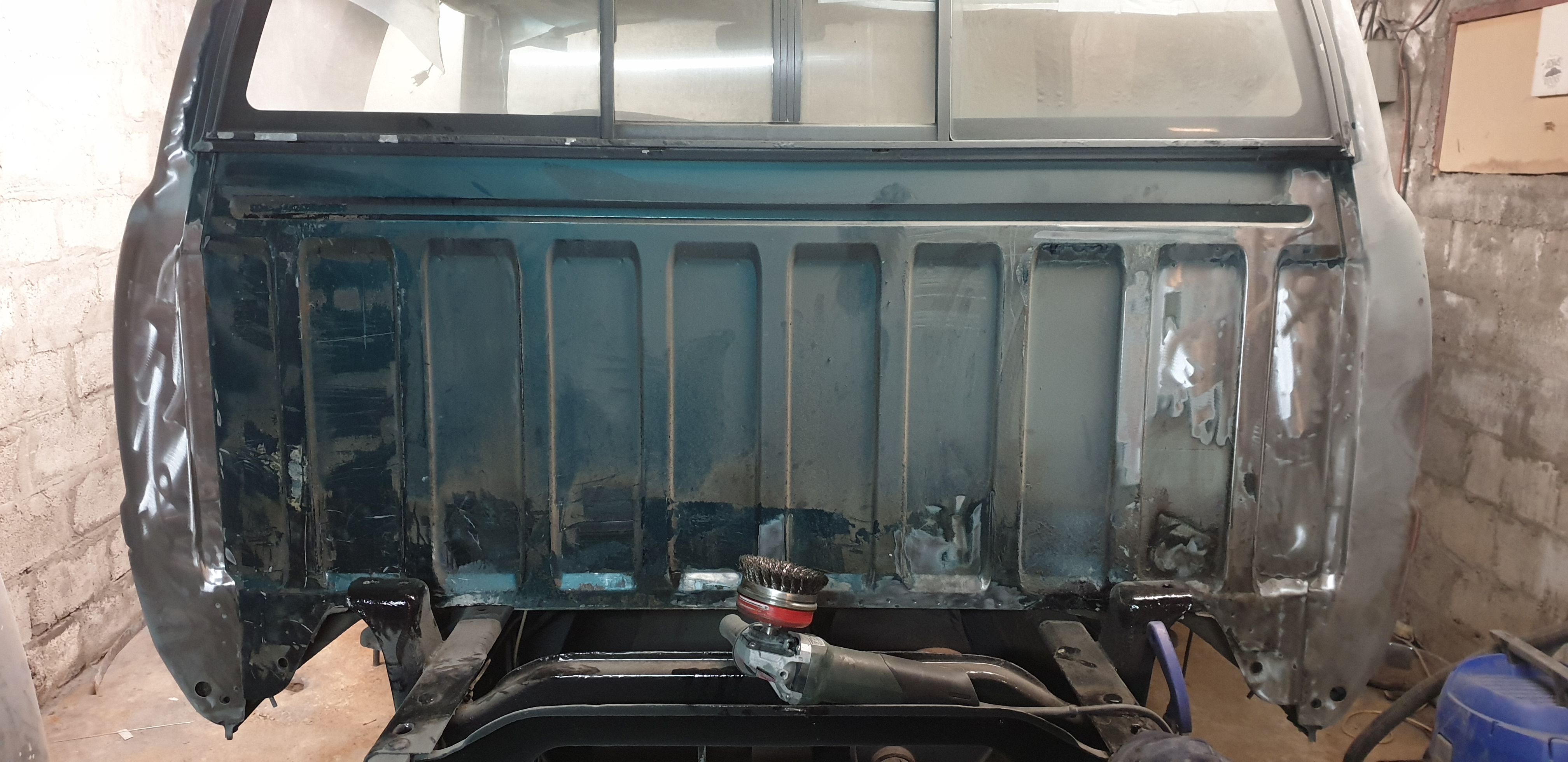

jæja þá er maður kominn heim aftur eftir 2 vikna jólafrí. og þá er eytt afmælinu sínu í að slípa af honum lakkið.
þetta er nú meiri drulluvinnan inn í littlum skúr. það verður sjálftstætt verkefni út af fyrir sig að þrífa skúrinn eftir þetta allt saman þegar bíllinn fer út

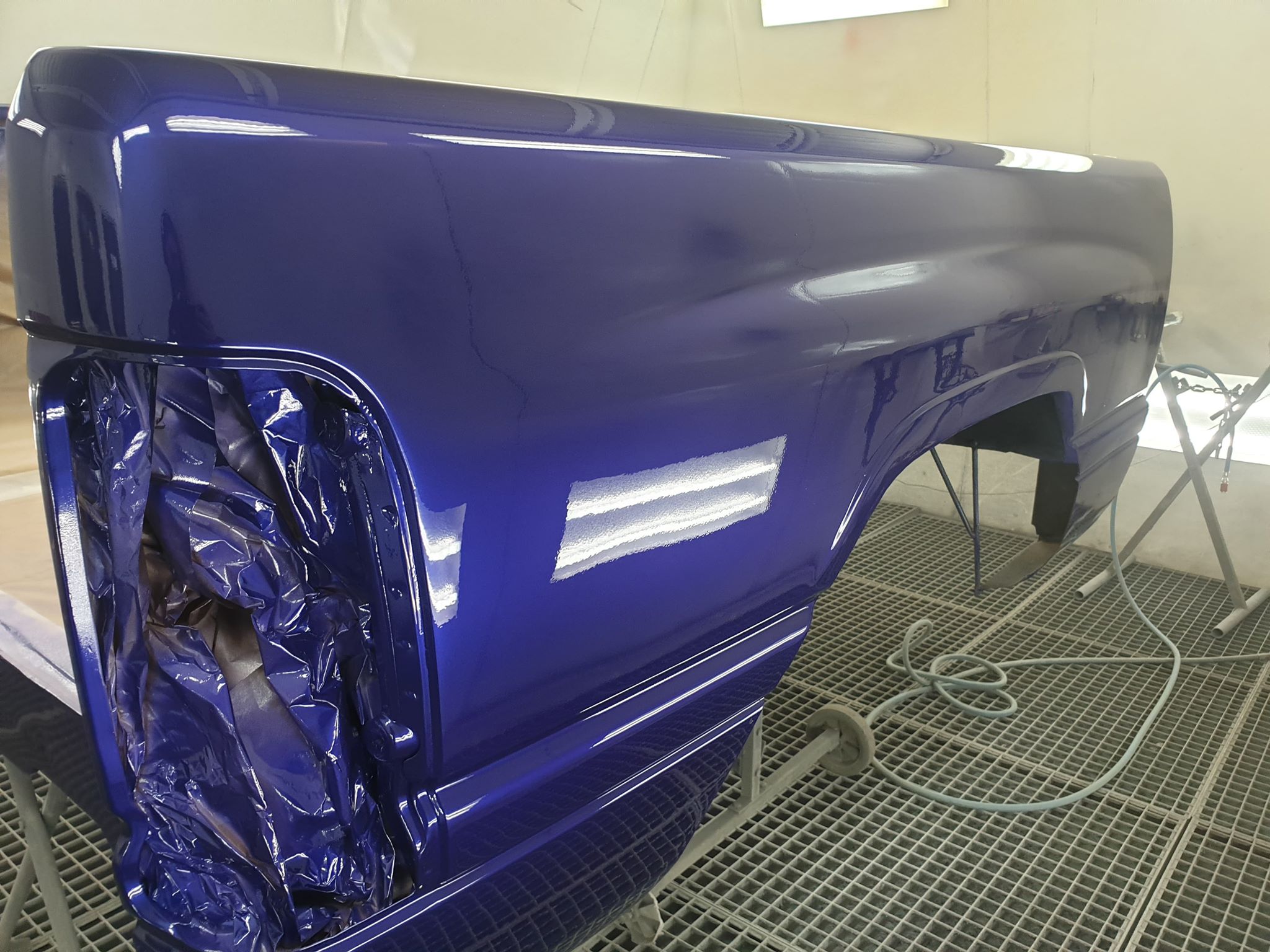

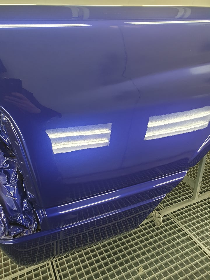

Postfrá íbbi » 06.jan 2020, 23:28
allt að gerast. kominn málning á pallinn! læt fylgja smá teaser.
þess á milli hamast ég eins og óður maður að klára húsið til að geta komið bílnum inneftir í málningu. það var búið að húða bakhlutann á húsinu með ekki bara tektíl heldur vaxi líka. þvílíkur vibbi að ná þessu af
1996 Dodge Ram 38"

Postfrá Axel Jóhann » 06.jan 2020, 23:48
Geggjaður litur, vel valið, er þetta nokkuð plum crazy purple?

Re: Gamall Ram, smá teaser
Postfrá íbbi » 07.jan 2020, 00:03

Postfrá jongud » 07.jan 2020, 08:21
íbbi wrote:allt að gerast. kominn málning á pallinn! læt fylgja smá teaser.
Og hvernig var það að virka? Var eitthvað ryð undir þessu?
íbbi
Innlegg: 1469
Postfrá íbbi » 07.jan 2020, 12:39
Á þessum panel var ekki ryð undir, en þessi panell er alveg óryðgaður.
Brettin á honum og gólfið, þar sem allt var étið í gegn var búið að drekkja í tektil, en ryðguðu hinumeginn frá, á grindini var engu minna ryð undir tektilnum en á þeim stöðum sem hann náði ekki til
1996 Dodge Ram 38"
2000 Gmc sierra
Stjáni Blái
Innlegg: 357
Skráður: 04.feb 2010, 08:36
Postfrá Stjáni Blái » 08.jan 2020, 00:21
Frábært. Það er ansi mikið búið þegar að liturinn er kominn á gripinn. Það er virkilega gaman að fá að fylgjast með framvindj mála :)
íbbi
Innlegg: 1469
Postfrá íbbi » 08.jan 2020, 00:42
þegar að það verður búið að gluða á húsið, þá held ég að það sé óhætt að lýta svo á að þetta sé farið að rúlla í hina áttina. það eru 13 mánuður ca síðan þetta byrjaði og hingað til hefur hann farið lengra og lengra í sundur.. og lengra frá því að eiga á hættu að fara saman aftur.
