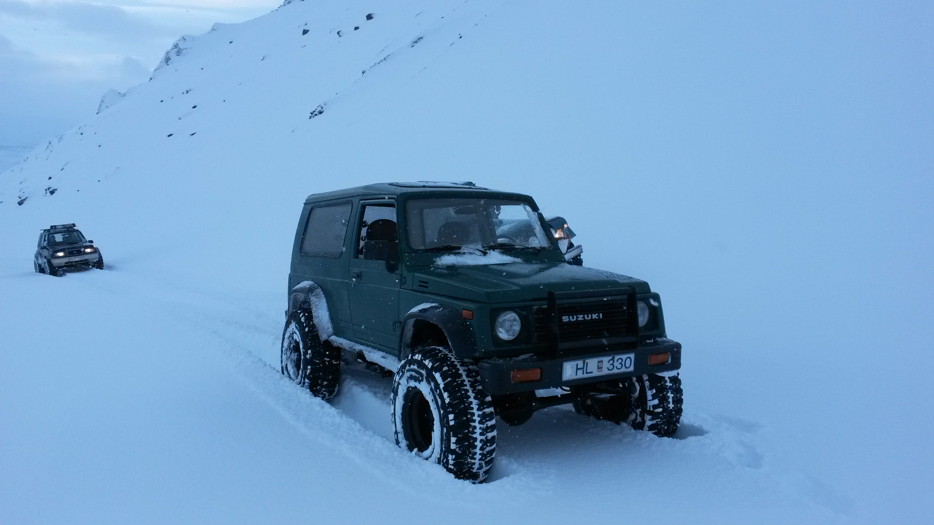

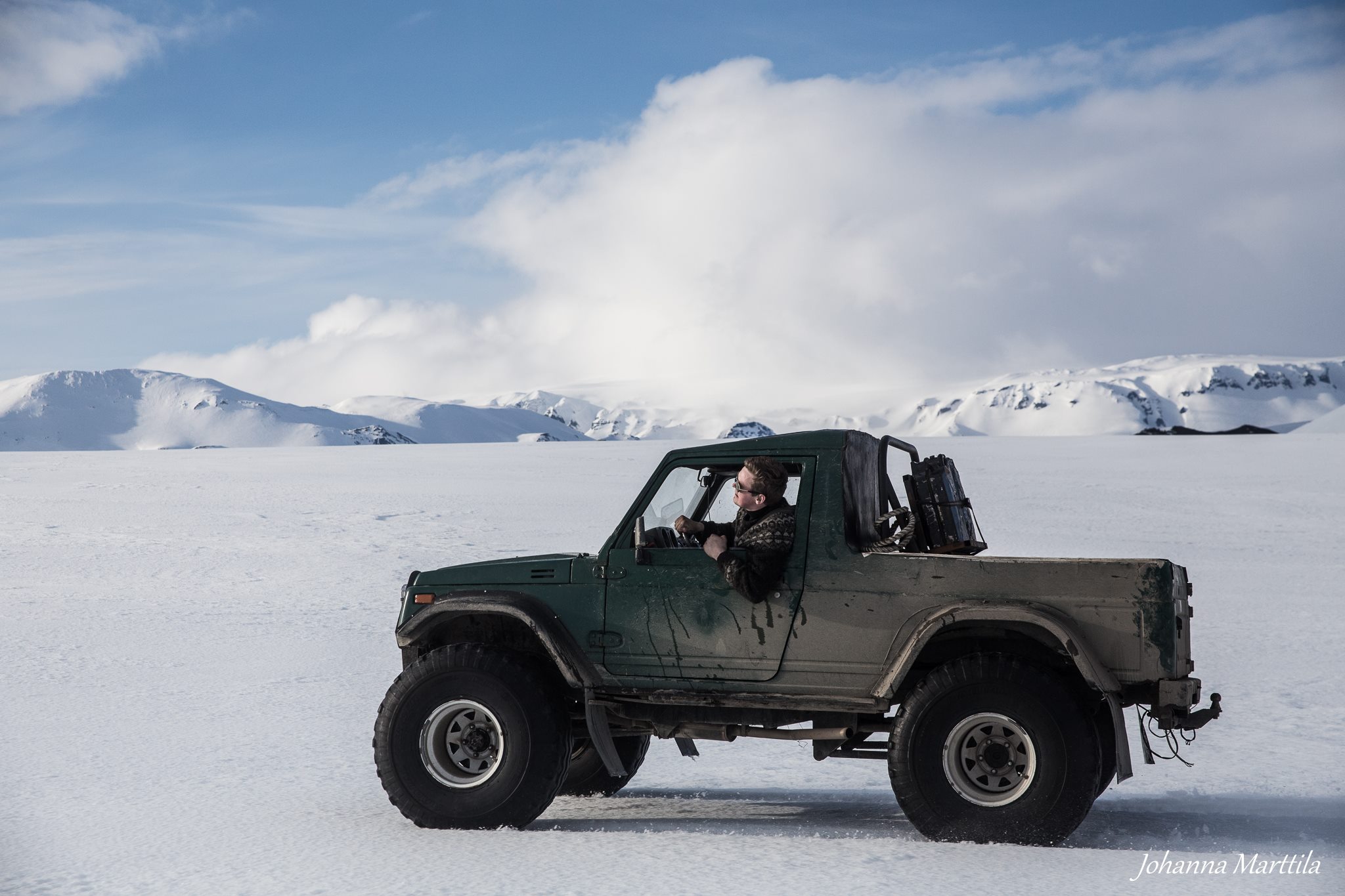

Núna er Puran kominn aftur á göturnar.
Tók smá rúnt í snjó til að prófa hitt og þetta og ég er að verða nokkuð sáttur með hana.
1600cc mótorinn er að þeysa henni vel áfram og það er enginn ástæða til að halda honum alltaf í botni.
5 Link fjörðuninn og loftpúðarnir gerðu hana töluvert betri í akstri bæði á götum og erfiðu færi.
Svo vigtaði ég hana áðan nánast nánast tóma, fyrir utan einhver verkfæri og drasl . Stóð í sléttum 1200 kg. sem er þyngra en ég var að vonast eftir en svosem ágætt.

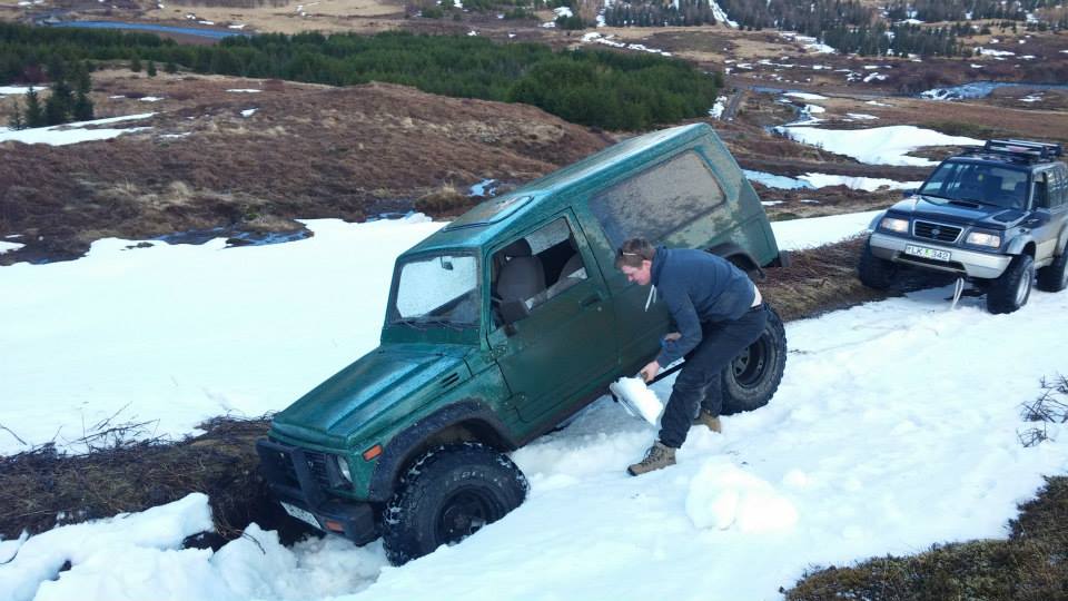

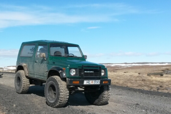

Ferð inni skorradal.
Við vinirnir kíktum aðeins inní skorradal um daginn og lentum í góðu veðri og alskonar færð :D

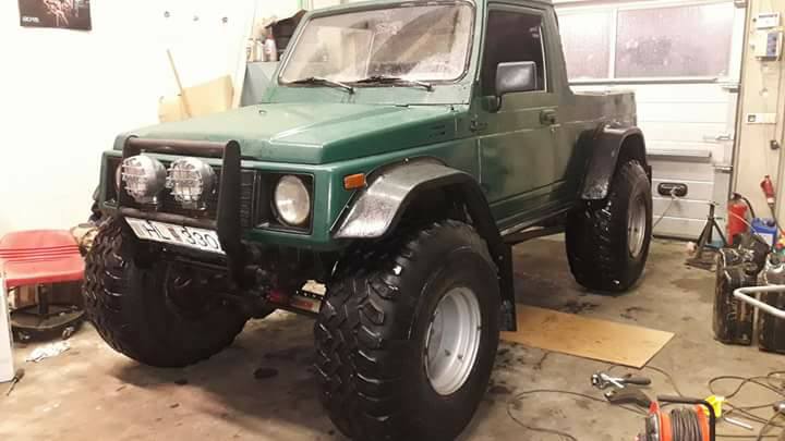

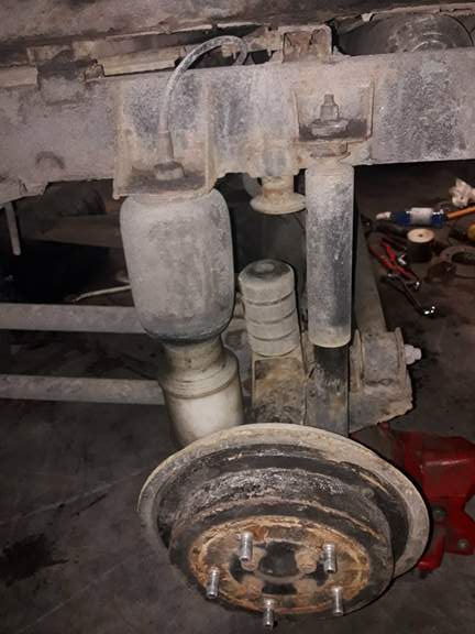

Postfrá fannarlogi » 23.sep 2017, 18:39
Jæja. Langt síðan maður setti eitthvað inná þessa síðu
Puran er enn í minni eigu og hér er svona dittinn og dattinn sem ég hef gert í henni.

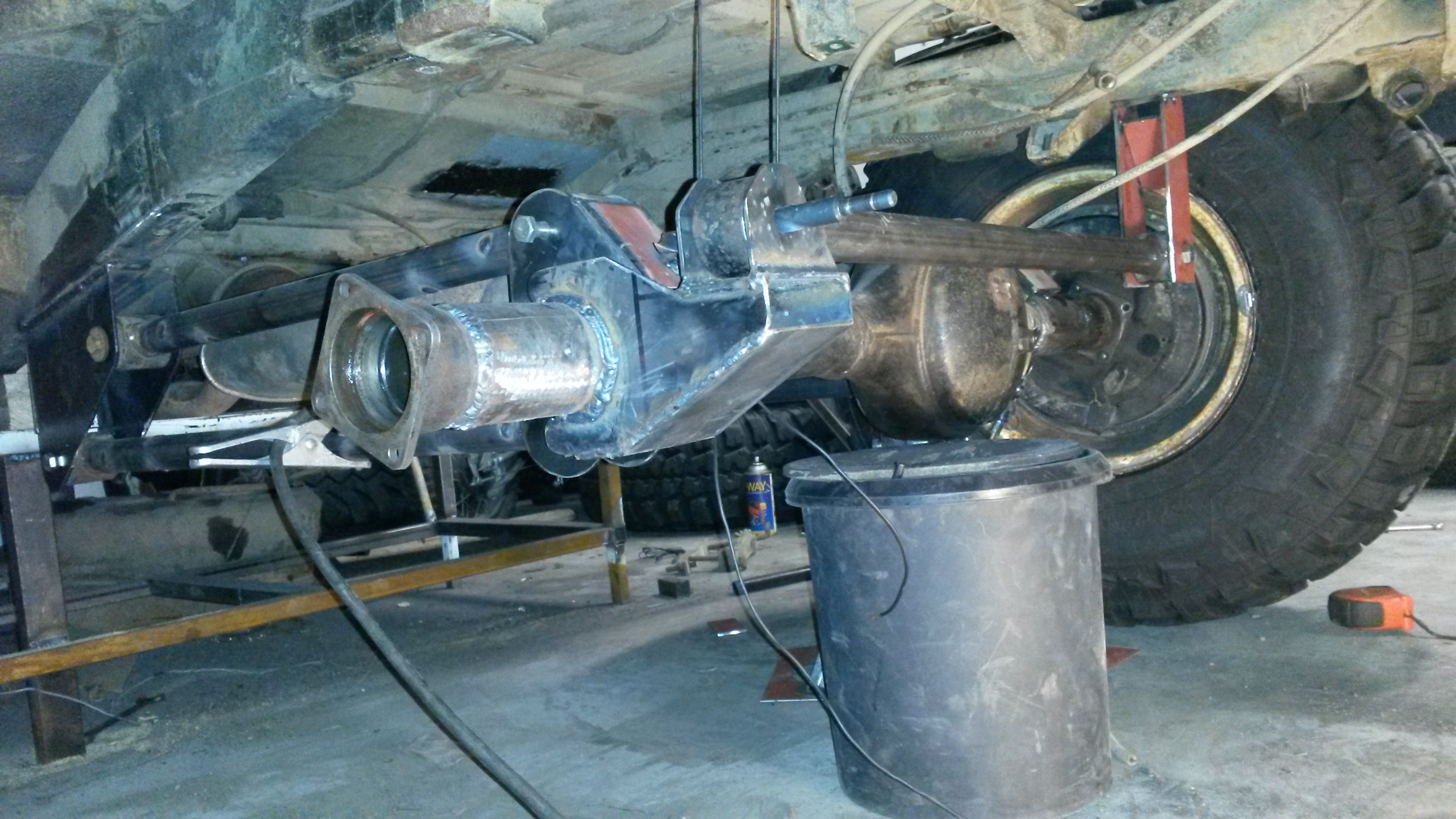

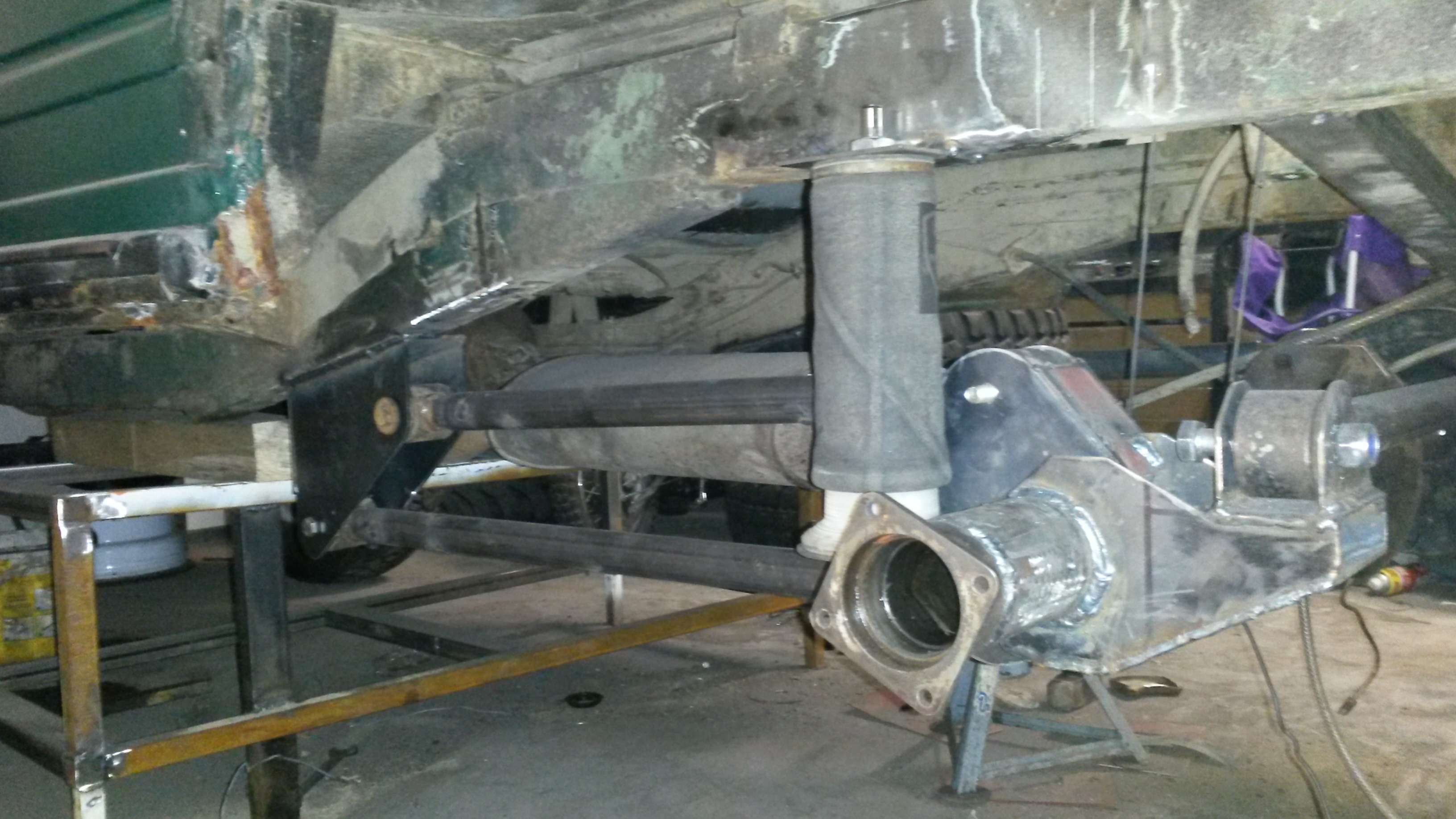

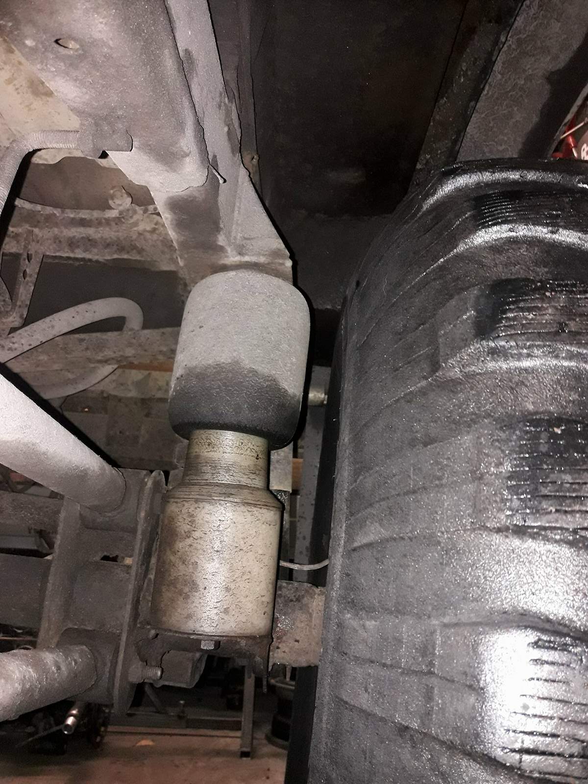

Losaði hana við þessar blessuðu framfjaðrir og setti undir loftpúða að framan, þannig að núna er hún á loftpúðum framan og aftan :D
Með því eru Landrover stýfur og heimasmíðuð þverstýfa.
Spindil halli er 7 gráður og gerir hana alveg einstaklega rásfasta, en 7 gráður finnst mér vera í það mesta .
Setti ranco stýrisdempara til að minnka jeppaveiki sem gerði samt vart við sig þrátt fyrir demparann. En hún hvarf svo þegar ég setti stýfari fóðringar í þverstýfuna og keypti önnur dekk sem voru til friðs.
Lengdi framskaftið og setti á það tvöfaldan lið, til þess að vinna á brotinu sem kemur á skaptið við hækkunn og að snúa hásingunni.
Hefði samt mátt vera beinna skaftið í drif, kemur erlítið brot á liðin niðri en ég finn ekki fyrir neinum víbring. (allaveganna ekki meira en vanalega)
Undir henni núna er GH 36" dekk á 12" breiðum felgum með ventil og 3/8 loka.
Annars nota ég bara 35" dekk á sumri.

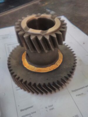

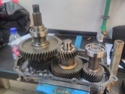

Lækkaði hlutföll í millikassa og smíðaði svokallaðan Rock lobster.
Millihjól úr sj 413 millikassa og sj410 rennt niður og hjól sameinuð og soðið saman.
fékk þá meistara sem ég vinn með til að græja þetta fyrir mig og var það alveg fullkomið.
Rennivinnan var glæsileg og suðan ekki síðari, eftir suðu var hjólið klætt með einangrun og kólnaði í fleiri fleiri klukkutíma.
Það var en vel volgt efir 8 tíma en það var gert til að minnka hættu á sprungu í suðu.
Millikassinn svo settur saman með nýjum legum og pakkdósum og öllu. Nú er lága drifið í 4.16 :1 í stað 2.2 :1 og í snjónum er það bara að virka.
1600 vélin étur upp alla gíra og hún skoppar bara að stað :D
Einnig bætti ég við vökvastýri. Smíða þurfti brakket uppá nýtt til að færa dælunar ofar. En maskínan er ættuð úr Jimny og seldi hann Ragnar Róberts mér eina rosalega góða. Hún smell passar í götinn sem eru til staðar.
Allt rafkerfi sem kemur að 1600 vélinni og allt auka rafkerfi var endurlagt. Komið fyrir vatnsheldum rafmagskassa inní bíl sem geymir tölvu og fleira.
þannig að það má drekkja þessu eitthvað í vatni án þess að stórtjón verði.

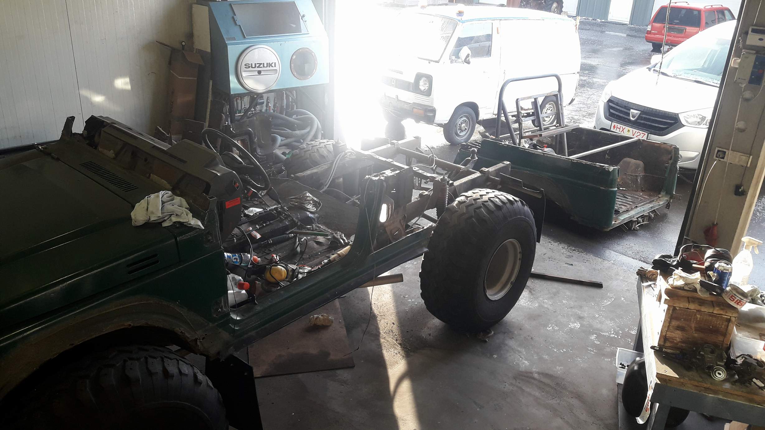

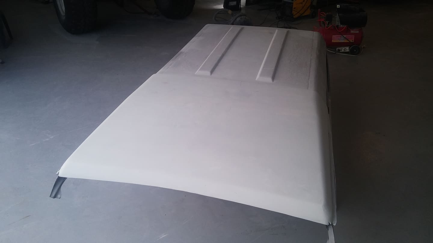

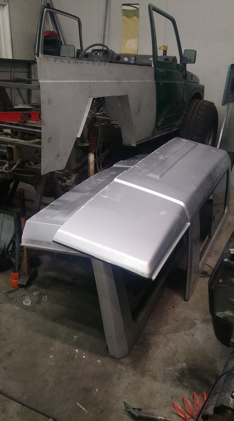

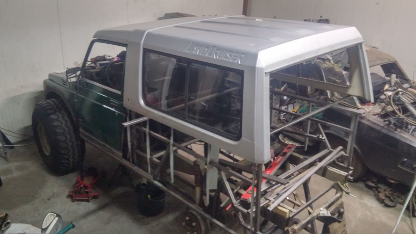

Ryðvinna var auðvitað líka á sýnum stað. Smíðaði í gólf og hvalbak. skitpi um hurðar og fleira og fleira.
Kom fyrir þessum dýrindis stólum úr Hondu HRV sem fara vel með pung og frú.
Svo er ég eflaust að gleyma einhverju.

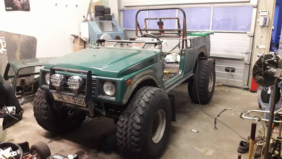

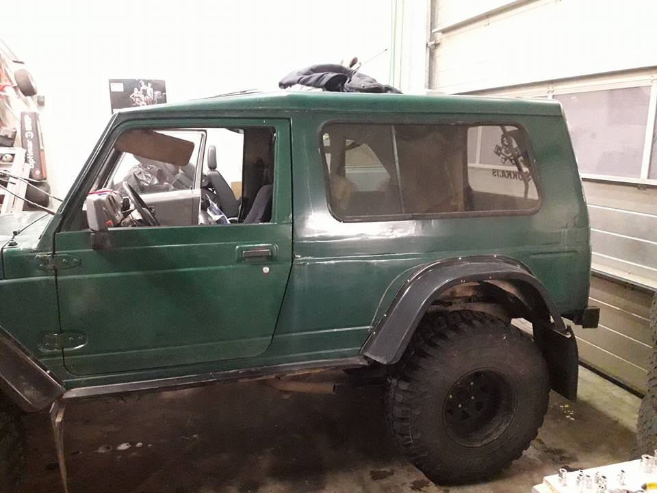

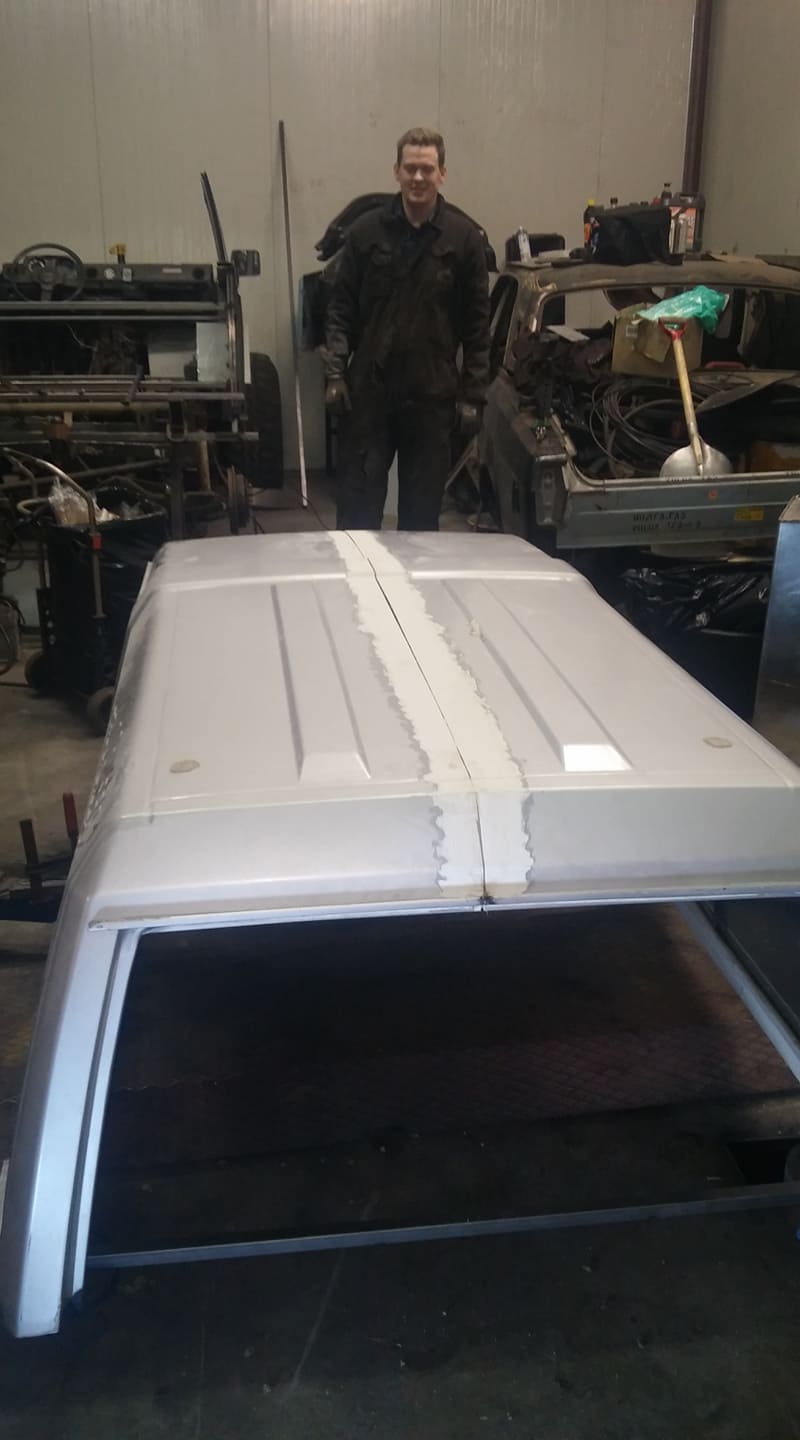

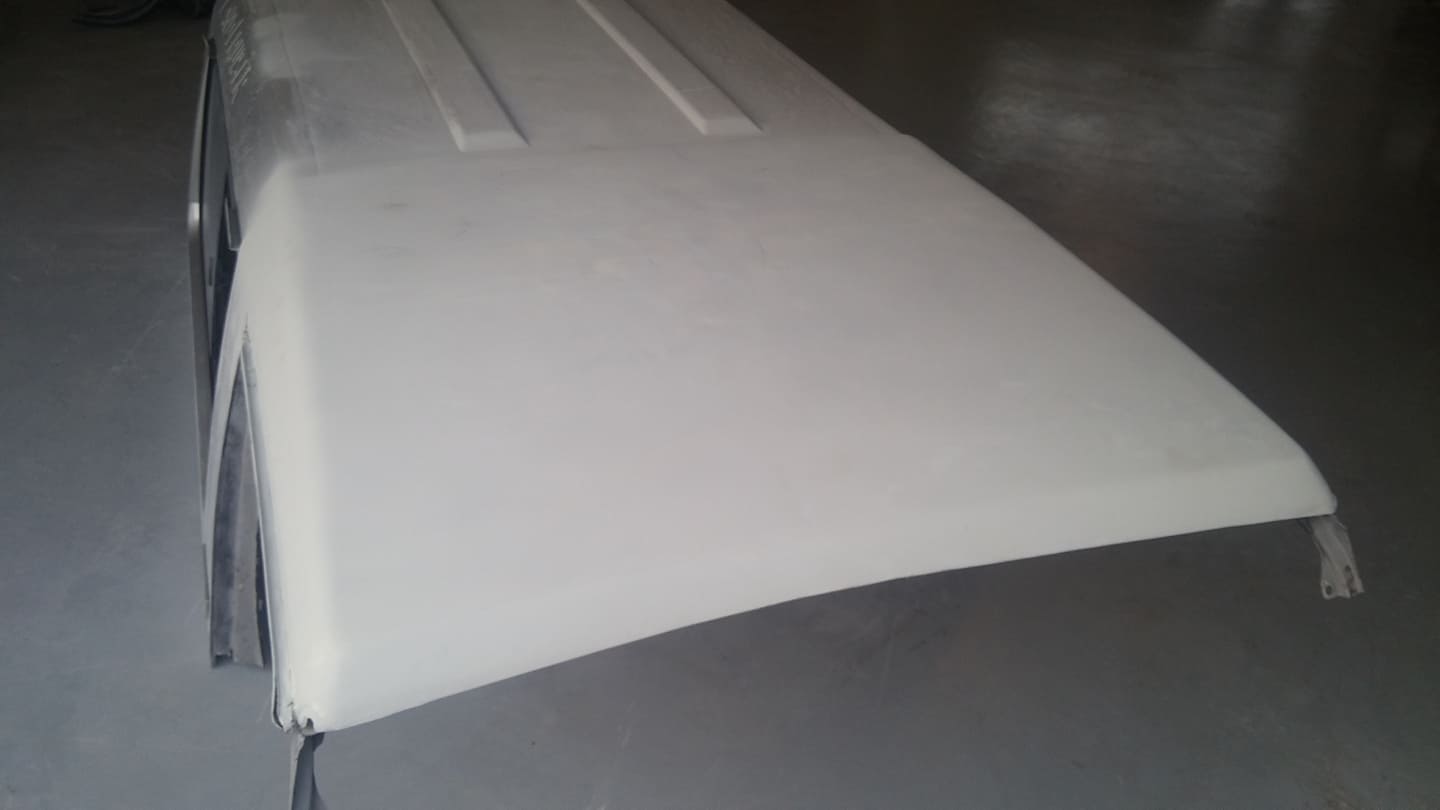

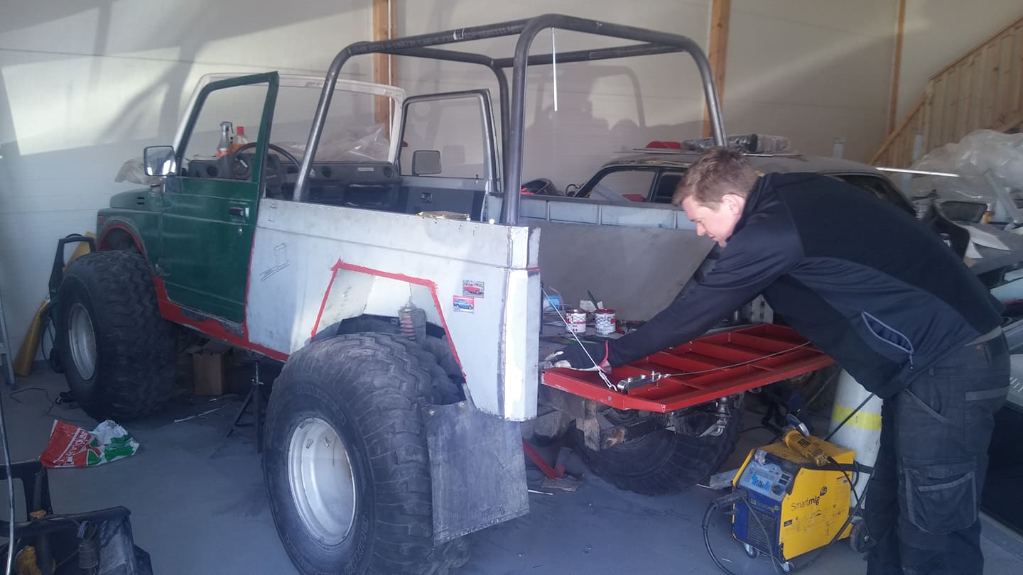

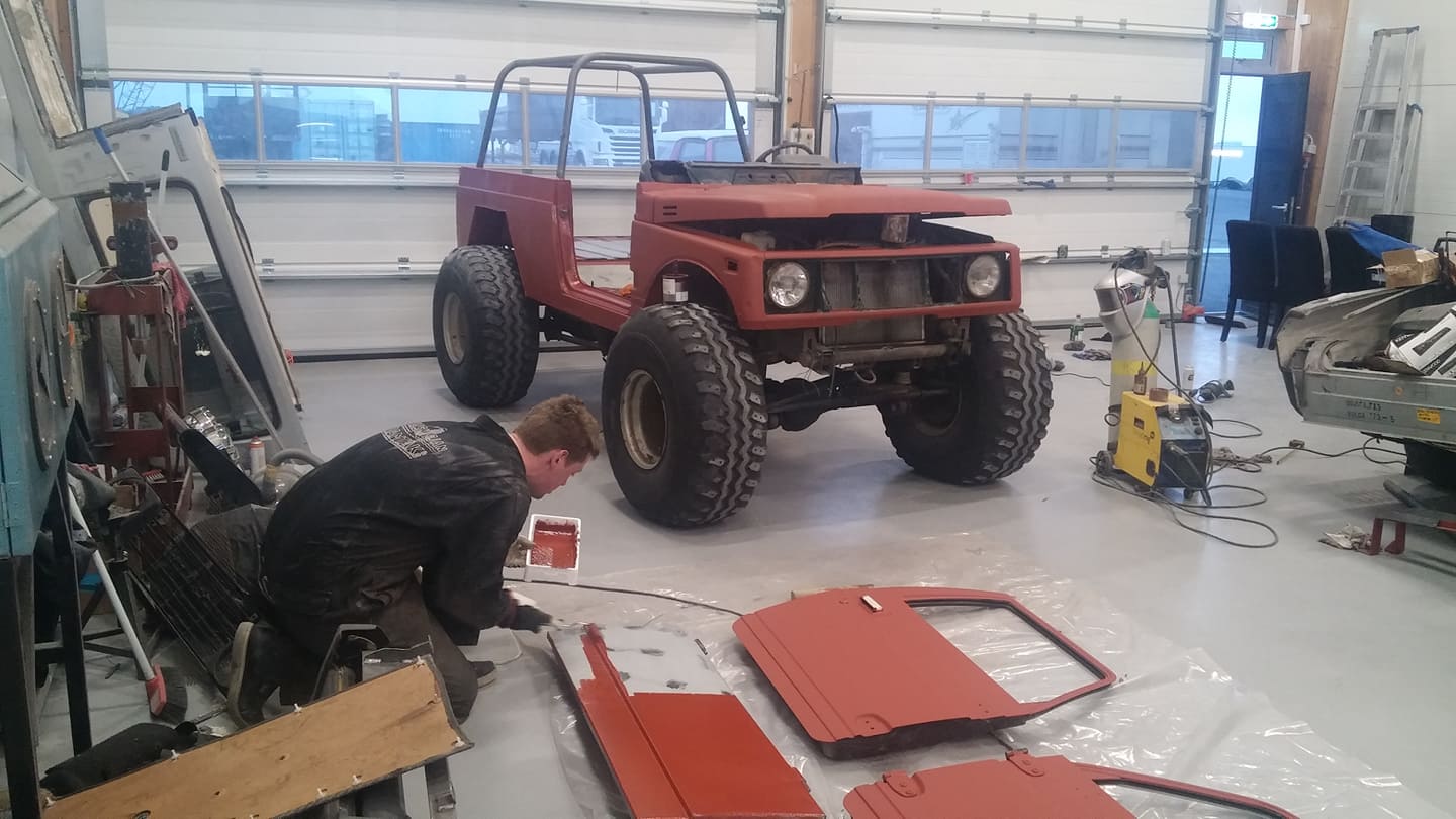

en það sem ég veit að næst liggur fyrir að fara í hús og afturhluta bílsins, smíða allt nýtt held ég bara :D . Mikil þörf á því

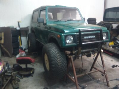

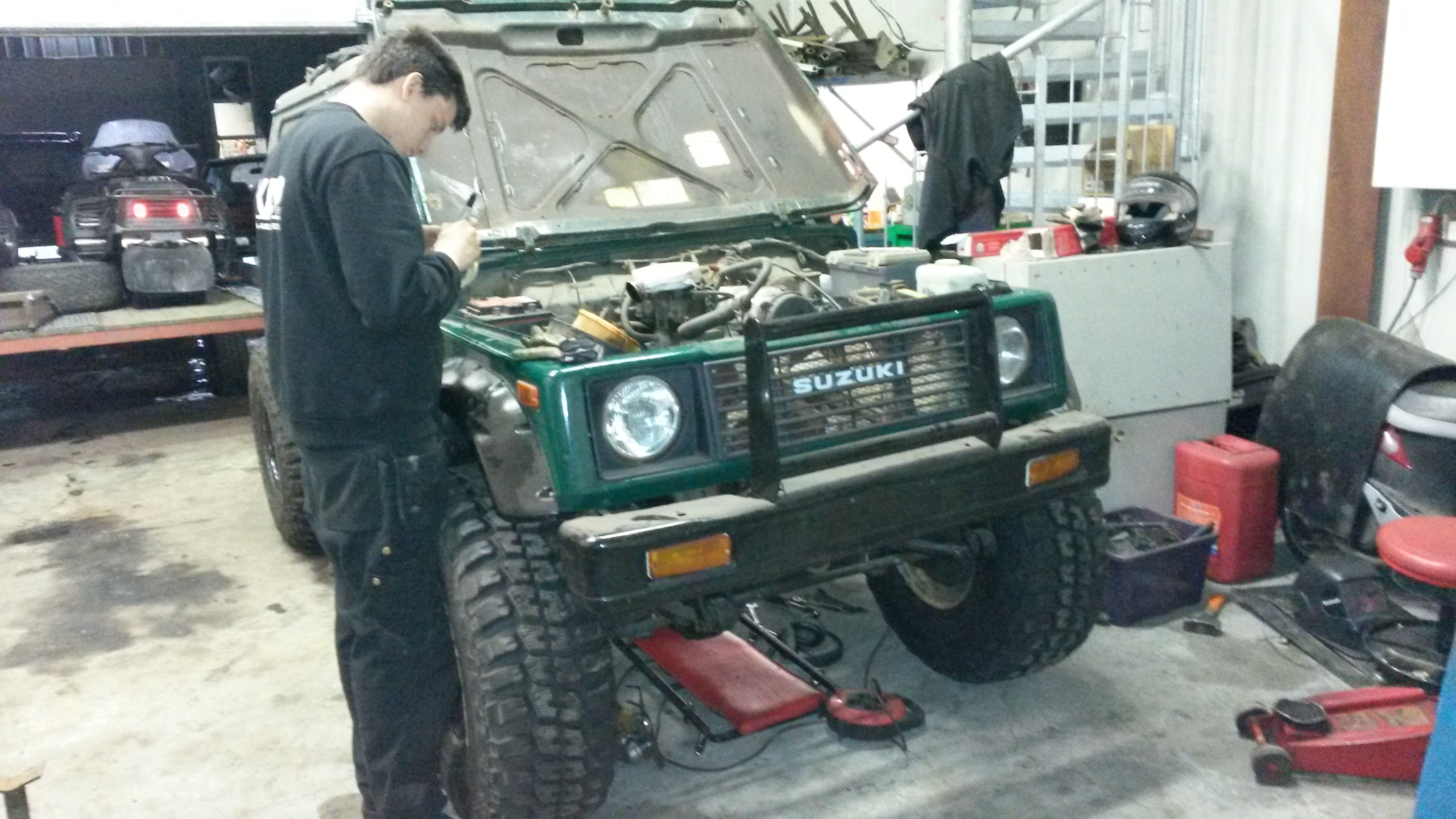

Stillt upp og ákveðið staðsetningu.

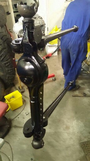

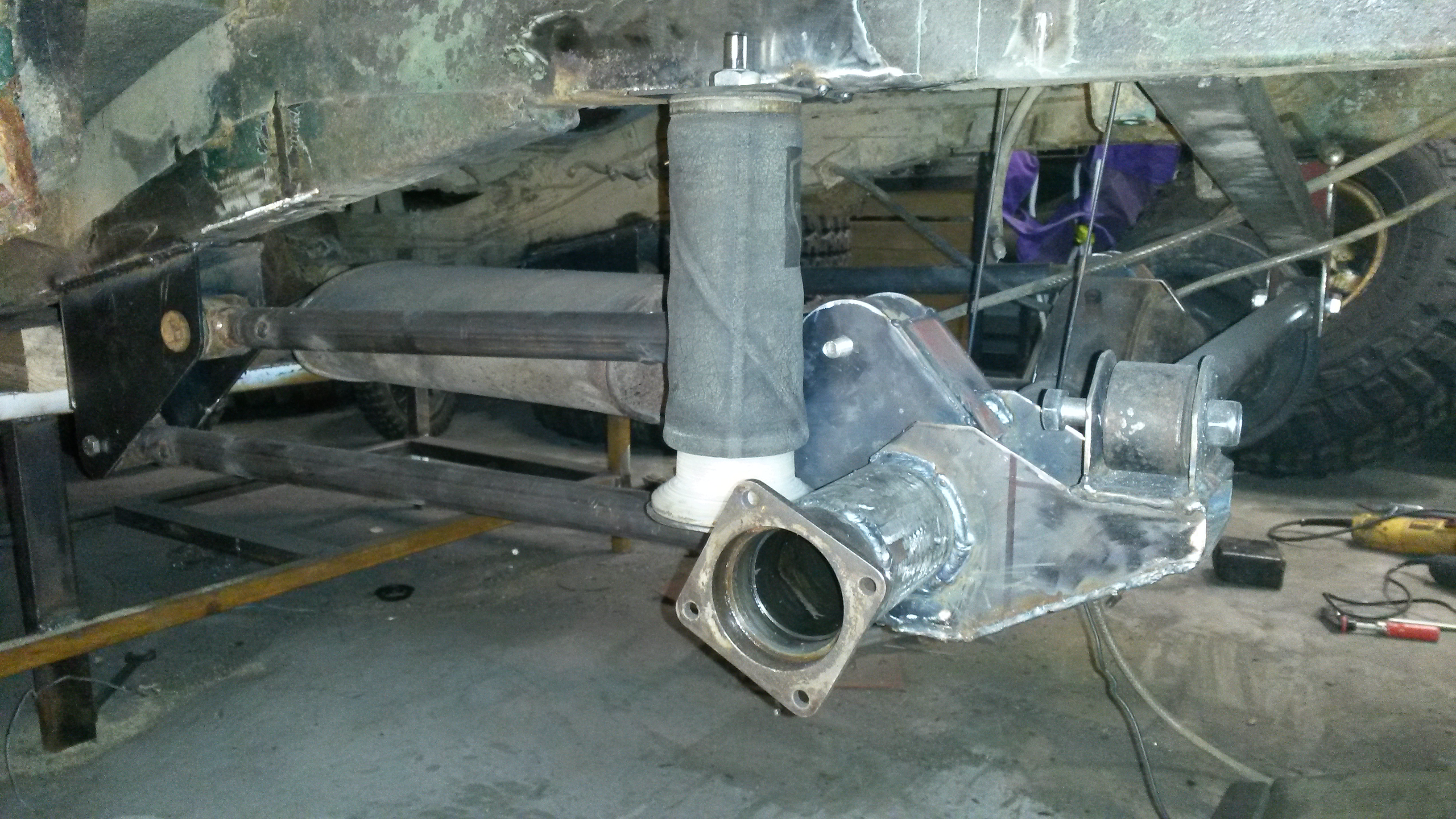

Hásinginn að verða klár
Lengdi framskaftið og setti á það tvöfaldan lið.
Millihjól tilbúið í millikassan.
Allt sett saman með nýjum legu pakkdósum og alles.
Fór í þessa fínu ferð uppí Setur.

Guđni þađ er 5 gìra fox kassinn međ fox millikassa međ breyttri gìrun. Hlutföllinn ì drifunum eru svo mikiđ sem 1:3.90

Postfrá fannarlogi » 25.apr 2018, 20:11
Frábær vetur að baki.
Byrjaði á að skera af húsið þar sem að það er ónýtt.
Við það léttist bíllinn töluvert og fannst mér afturdemparanir heldur stýfir, Þannig að ákveðið var að setja dempara sem hentuðu betur.
Ég var aldrei alveg sáttur með hvernig staðsetningin á púðanum var áður fyrr hjá mér þannig að ég keypti nýja púða frá Ameríkuhreppi (firestone9001) og setti þá beint ofaná hásingu.

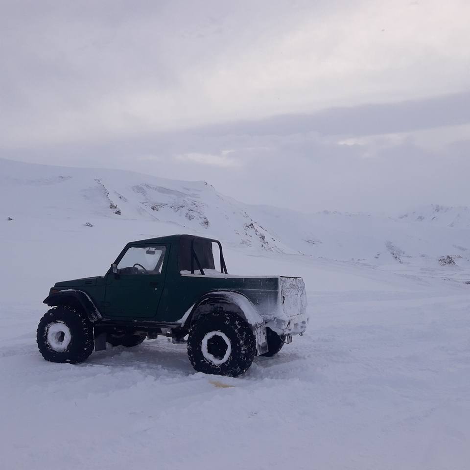

Svo hafa ferðirnar verið nokkrar í vetur.
Lítið sem ekkert bilað, margoft heppinn með veður og drifgetan verið rosaleg :D
Fyrsta ferð var farin í margmenni í Landmannalaugar í svo kallaða Lók í laug með frábærum félagskap.
28061511_10214335432796277_1849476774528264853_o (1).jpg (107.05 KiB) Viewed 19778 times
Uppi við Goðastein á blæjutíkinni.
Uppá toppi Skjaldbreiðar
Uppá Langjökli með Þursaborgir í baksýn
Núna eru framkvæmdir byrjaðar fyrir næsta vetur.
Ætlunin er að skera af þak og skúffu til að endurnýja. Samhliða því að smíða sæmilega öflugt veltibúr. Hef sjálfur áður farið 4 hringi niður brekku í jeppa og skellt mér einusinni á hliðina, get sagt að búr mættu vera mun algengari en þau eru.
Fyrir mynd.
Eftir mynd....ekki en búin
En Lof mitt fá Íslenskir jeppakarlar og konur, hitti fullt af stórskemmtilegu fólki uppá fjöllum í vetur. Þið eruð frábær

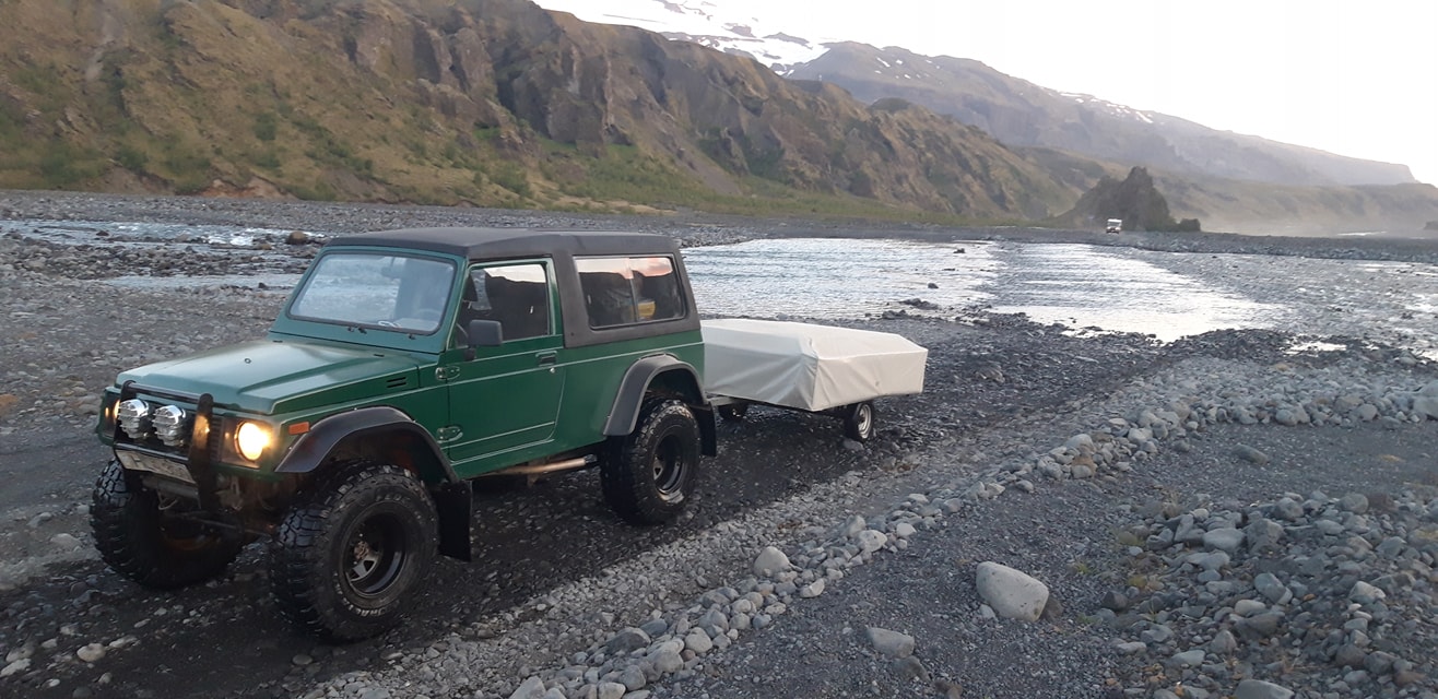

Postfrá fannarlogi » 17.jún 2019, 02:14
Smá uppfærsla á Súkkuni búin að vera í gangi.
Við feðgarnir smíðuðum nýja skúffu alveg frá grunni. Hún var þannig gerð svo að plasthús af 70 krúser myndi passa við. Húsið var svo mjókkað um 30 cm og lengt og breytt til svo það fatti við hurðar og gluggastykki á súkkunni.
Smíðaðir nýjir sílsar og meira skorið úr fyrir 38" dekkjum( þó að planið sé að fara á 37")
Nýr afturhleri smíðaður þannig að nú opnast hann niður á við en ekki til hliðar og aftur rúða uppávið.

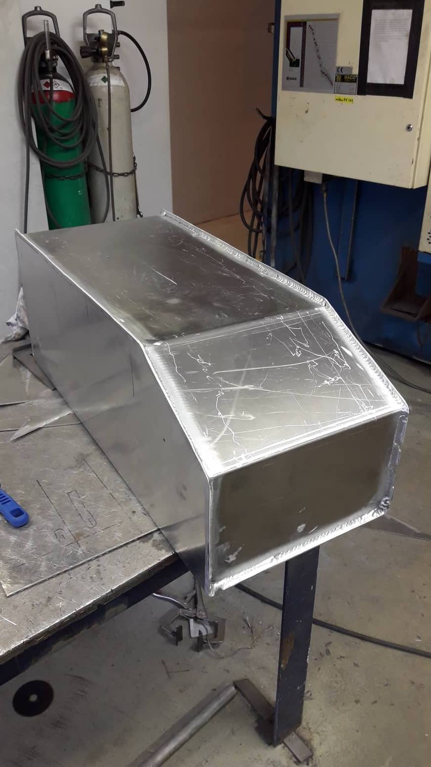

Smíðaði 80 L bensín tank úr 3mm áli, staðsetti hann á milli afturskapts og grindar.
Beygði mér veltibúr úr 42x2.6mm heildregnu röri, sem soðið var niðrí 4mm platta við boddýfestingar, finnst það meira traustvekjandi en litla blikkið sem var áður yfir manni :)
Splæsti í nýtt plast gluggastykki frá Italíu sem kom mjög vel út, þar bjóða þeir uppá allan framendan úr plasti sem hljómar mjög vel :D (kannski einn daginn verður það að veruleika)
gólf og hjólaskálar klætt með einangrunarmottum og allur undirvagn málaður og gluðað prolan feiti innan í sílsa og prófíla. Svo var bara að grunna og mála með rúlluni góðu, því að áferð á lakki er mér ekki heilög á jeppa. Smíðaði svo nýtt prófílbeisli , kom fyrir afturbekk, setti ný belti og eitthvað fleira og fleira.
Svo er dittinn og dattinn eftir , smíða fram og aftur stuðara, mála toppinn( sem er núna bara grunnaður) , koma fyrir talstöð og útvarpi , setja nýrra mælaborð, klæða að innan og svona snudderí.
Við allavegana fórum ferð í síðustu viku í þórsmörk og loksins var rykfrítt inní bílnum á mjög þurrum malarvegi og lítið var við grjótkast.
Læt myndir segja rest
