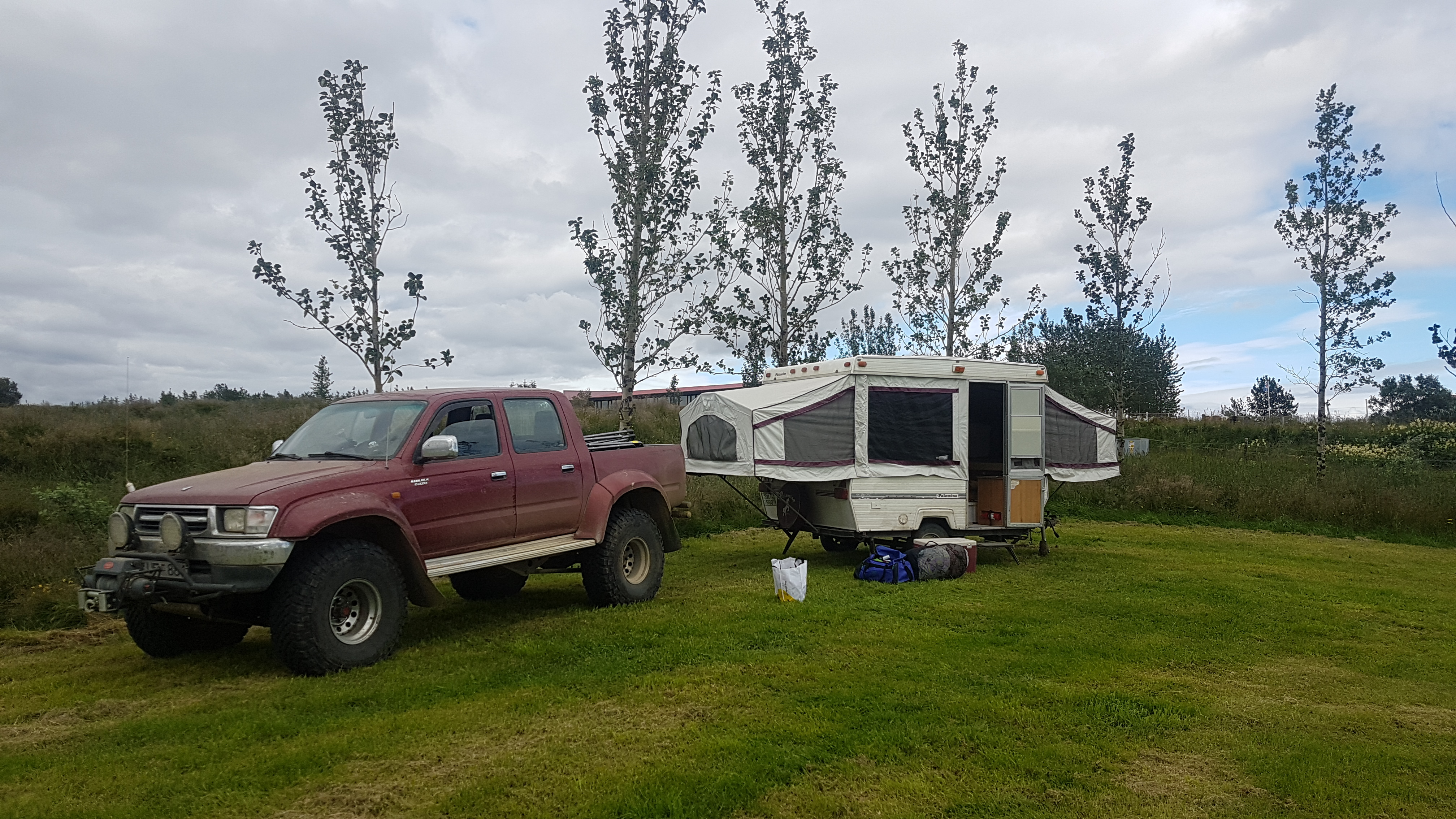

Nóg búið að vera um að vera... Skrapp suðurfyrir Hofsjökul um verslunarmannahelgi og svo syðra fjallabak nú þessa helgi
Bíllinn stendur sig vel, og ferðavagninn líka
meira á sabi.is
Á tjaldsvæði við Kjóastaði
Setur - Kerlingarfjöll ofl.

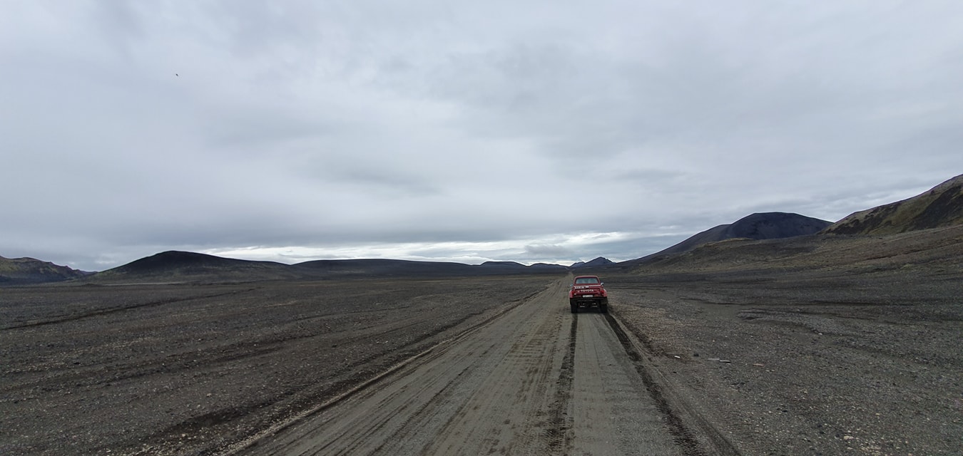

Á Öldufellsleið
Syðra fjallabak

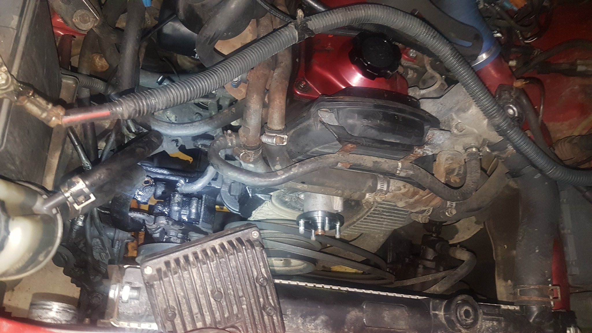

Postfrá Sævar Örn » 29.nóv 2018, 23:23

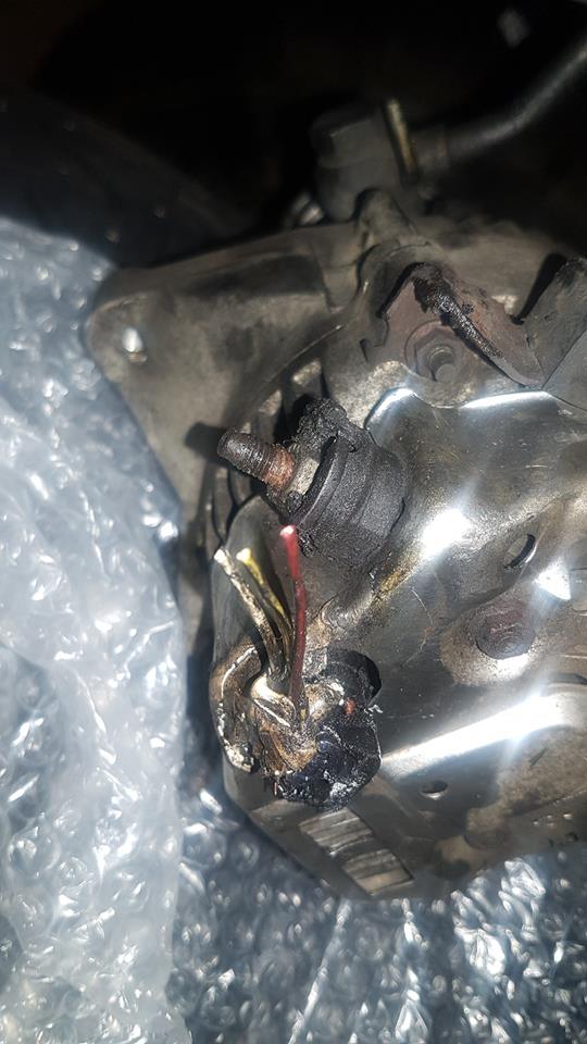

jæja það hefur lítið gerst frá í sumar, var að kaupa hús og svona einsog gengur forgangurinn í öðru, chevrolet tildæmis en nú kom að lúxanum bónaði og þreif vel og endurryðvarði botninn og holrými með fluidfilm

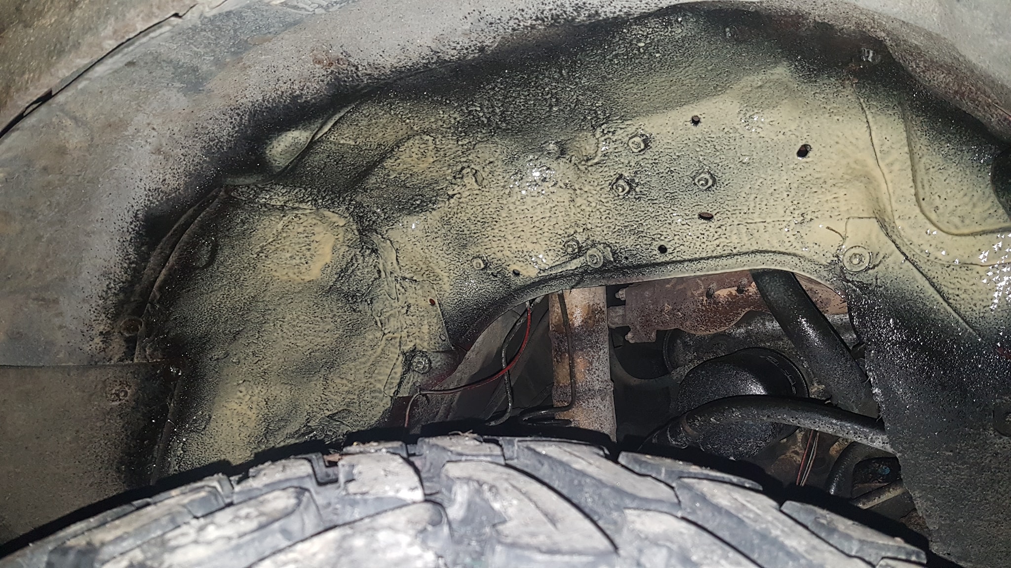

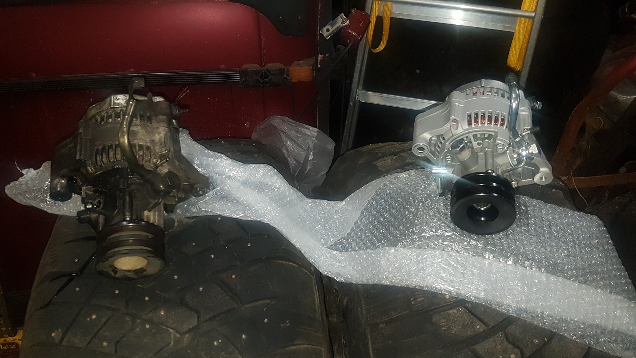

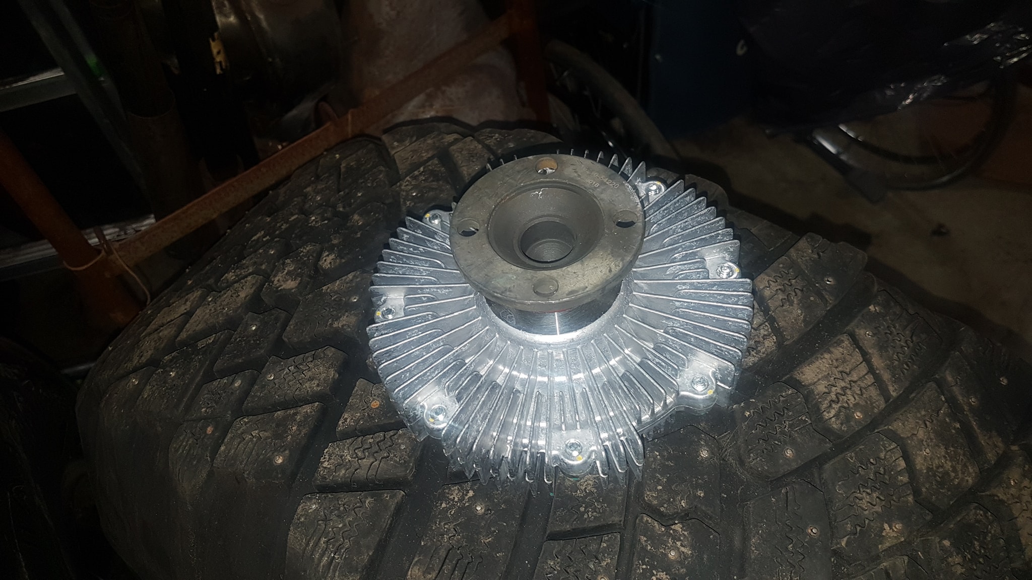

setti nýjan alternator og nýja kuplingu á viftuna hin var orðin lek og orðin geld
Nýr frá bretlandi á 12000kr ódýrastur 46000 á ísl
Alternator kominn úr, tækifæri til að tækla olíuleka bæði á stýri og vacúmdælu!
Síls var farinn að losna á samskeytum þar sem bótin var sett í fyrra, heilsauð samskeytin núna ætti að vera til friðs
Ný kúpling á kæliviftuna, nú tekur viftan loksins á þegar maður pínir bílinn vonandi er hitavandamál úr sögunni
Það má gæta sín að vera ekki of óþolinmóður með dráttarspilið, og passa að allar tengingar séu 100%... og geymar góðir, þetta var allt saman í skralli hjá mér enda logaði í honum..!
meira síðar

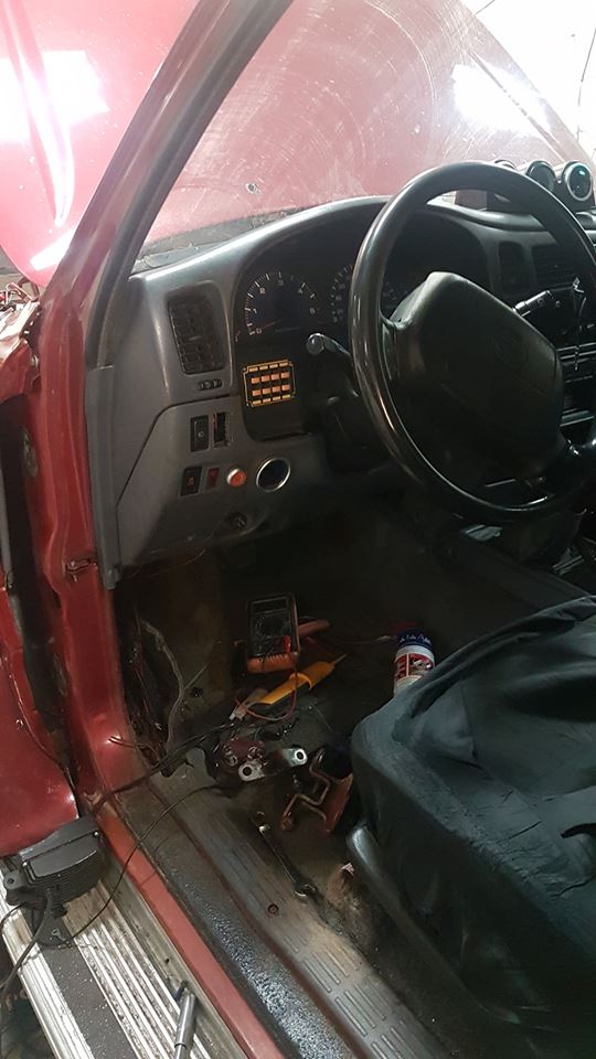

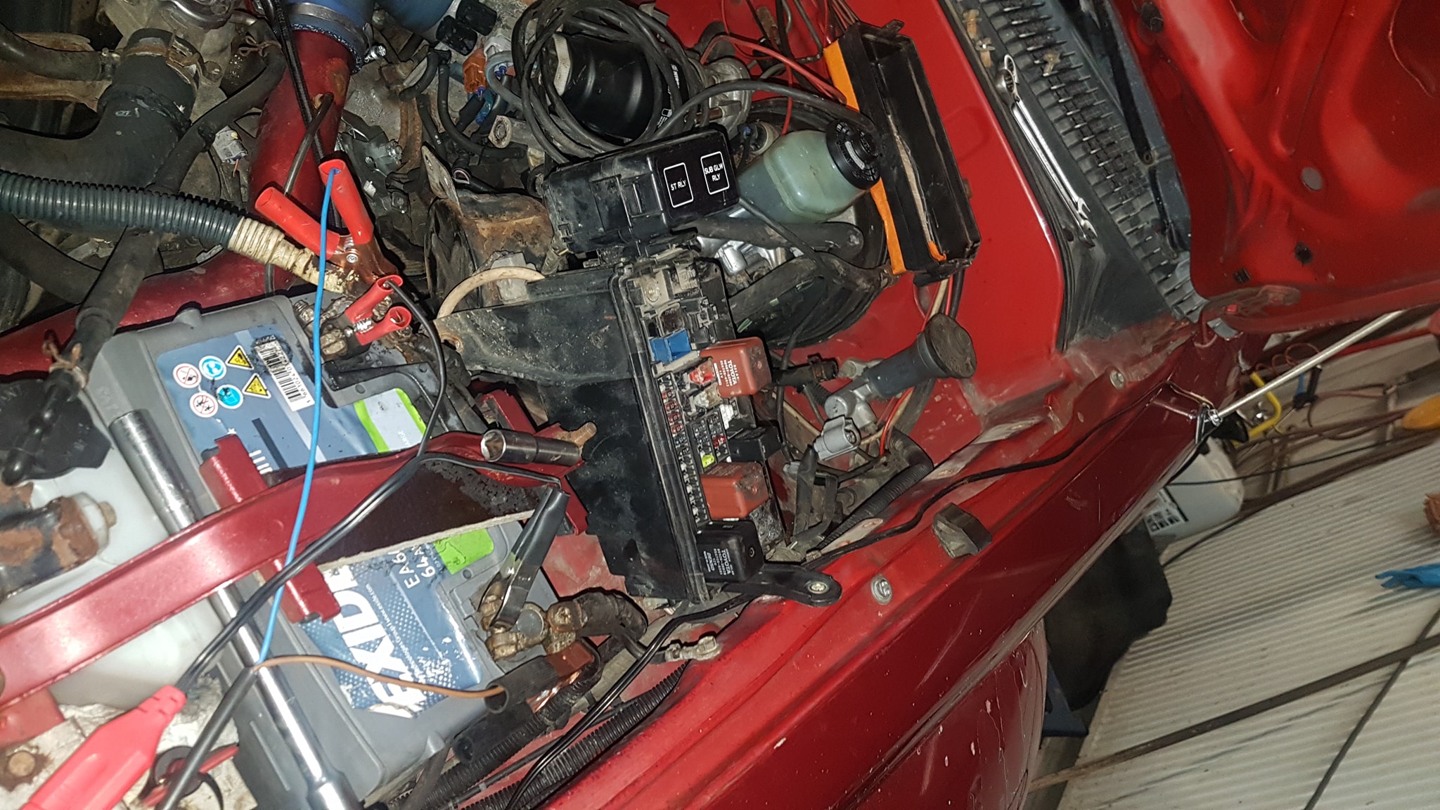

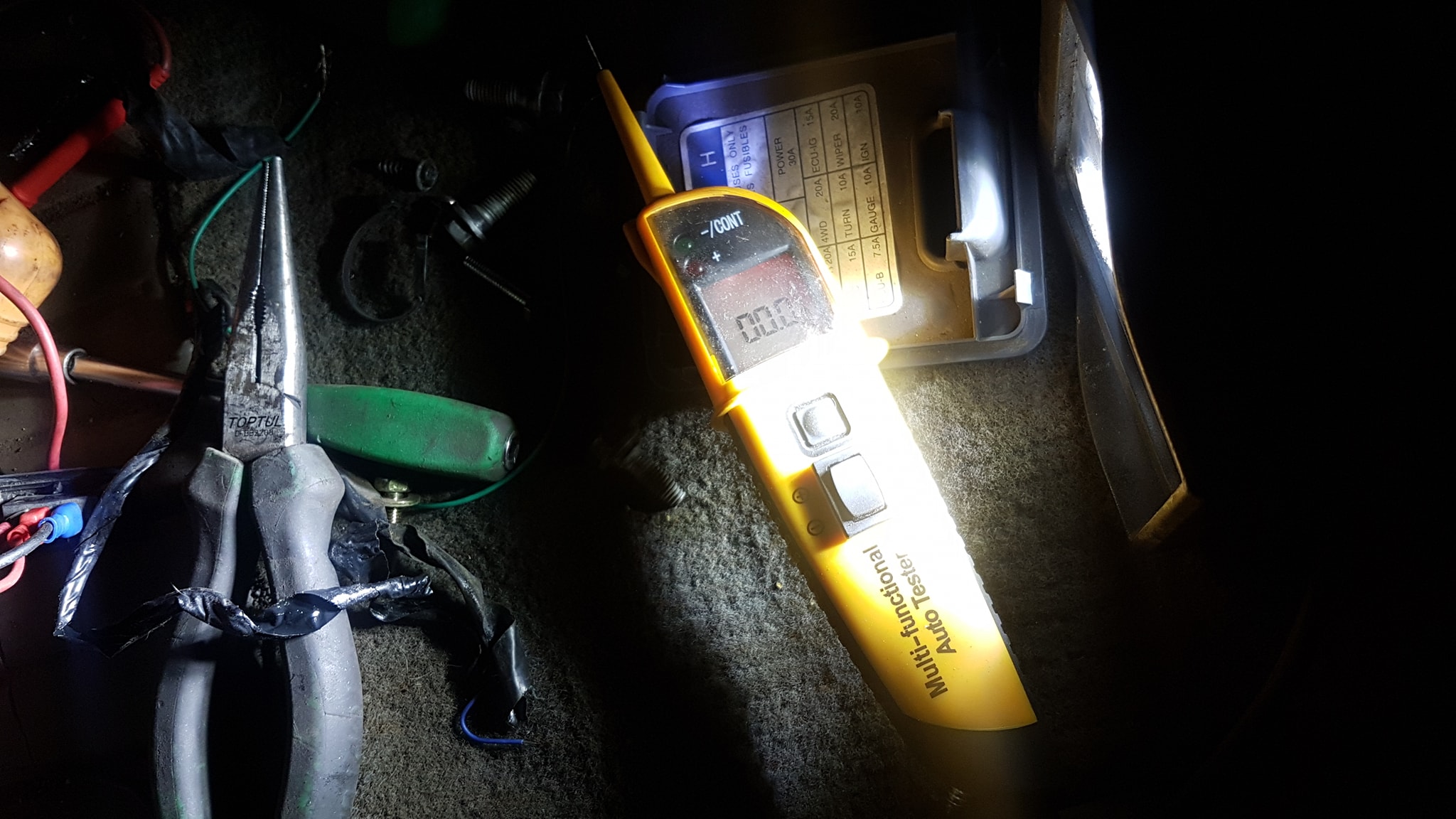

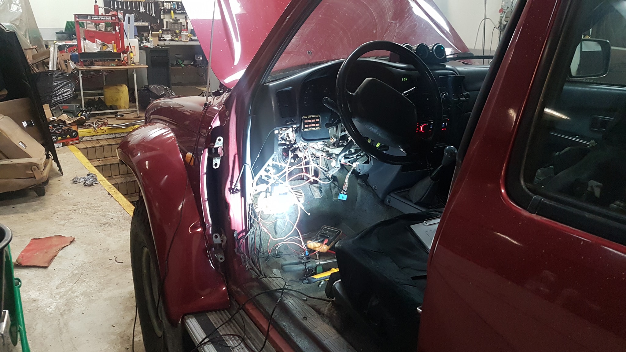

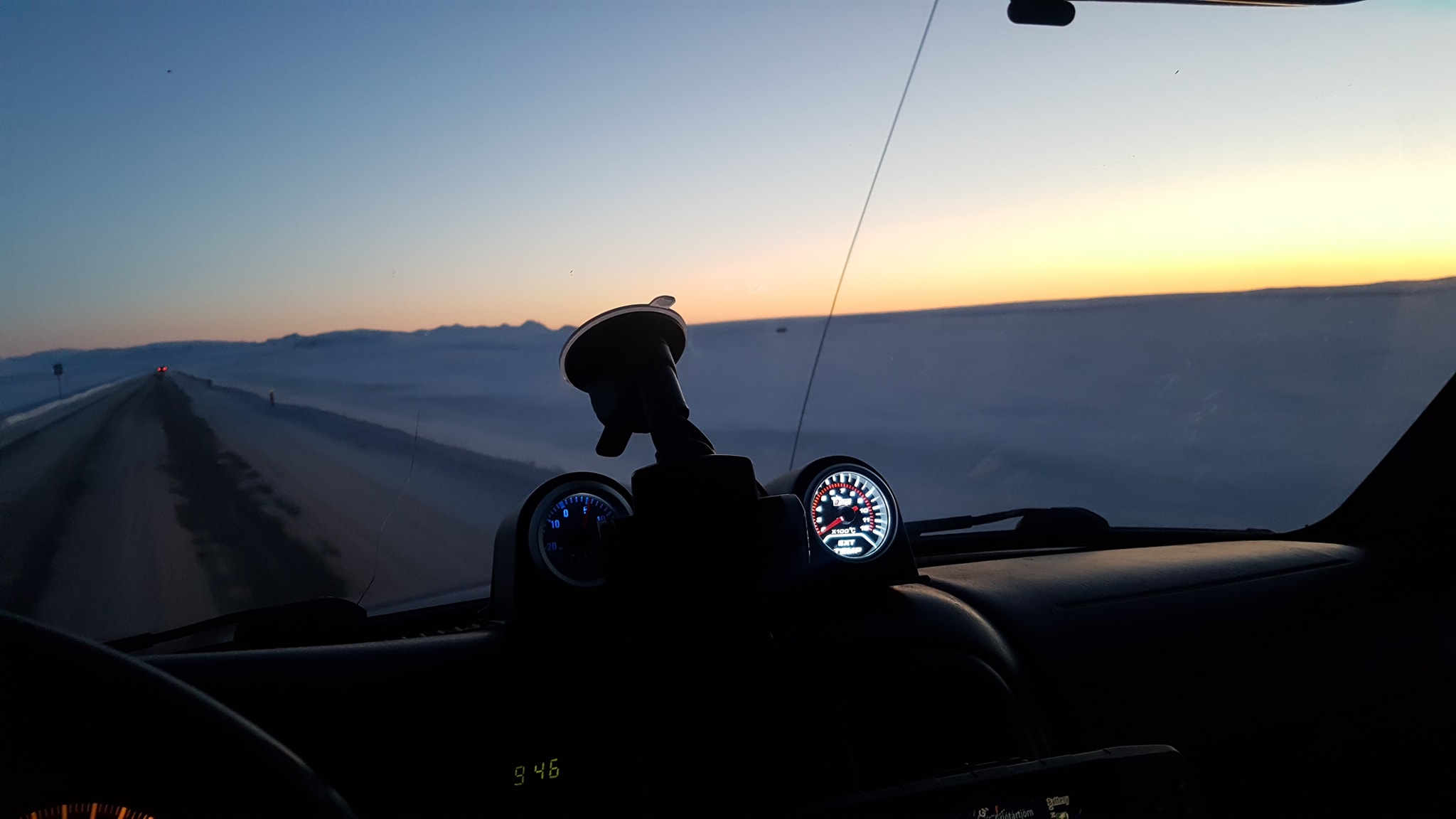

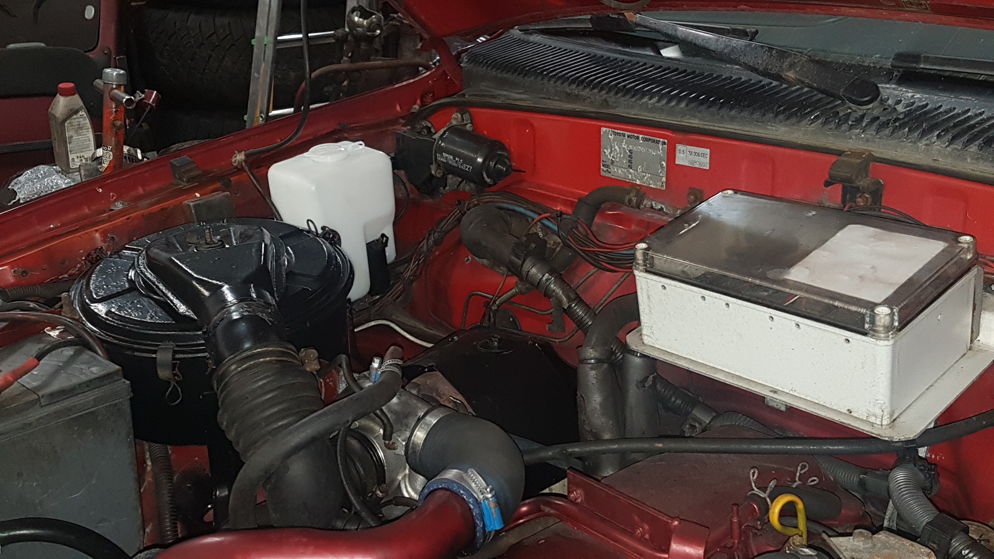

Ljósin hættu að virka ! :o
Fjarlægði tvennar þjófavarnir úr rafkerfinu undan stýrinu en ljósin virka samt ekki!
fjarlægði mikið af óþarfa..., en ljósin eru enn ráðgáta
Þessi græja er frábær viðbót við AVO mælinn, flýtir mikið fyrir bilanagreiningu
http://sukka.is
http://sabi.is
Re: HI-Lux ferðabifreið
Postfrá sukkaturbo » 10.des 2018, 07:19
Jamm er í lagi með stóru öryggin fram í vélarsal vinstramegin og botninn í því húsi losa það upp og velta því við og skoða það neðan frá
Postfrá Sævar Örn » 10.des 2018, 08:23
running light reley
jamm fæ 12v á allt en vantar jarðir við releyin mig grunar þær stoppi í þessu boxi

Postfrá Sævar Örn » 12.des 2018, 20:23
Jæja ég fékk annað box hjá Jamil frábær þjónusta og komin ljós allt í gúddí, þetta sama box til í yaris og corolla á sama aldri og víst nokkuð gjarnt á að bila !

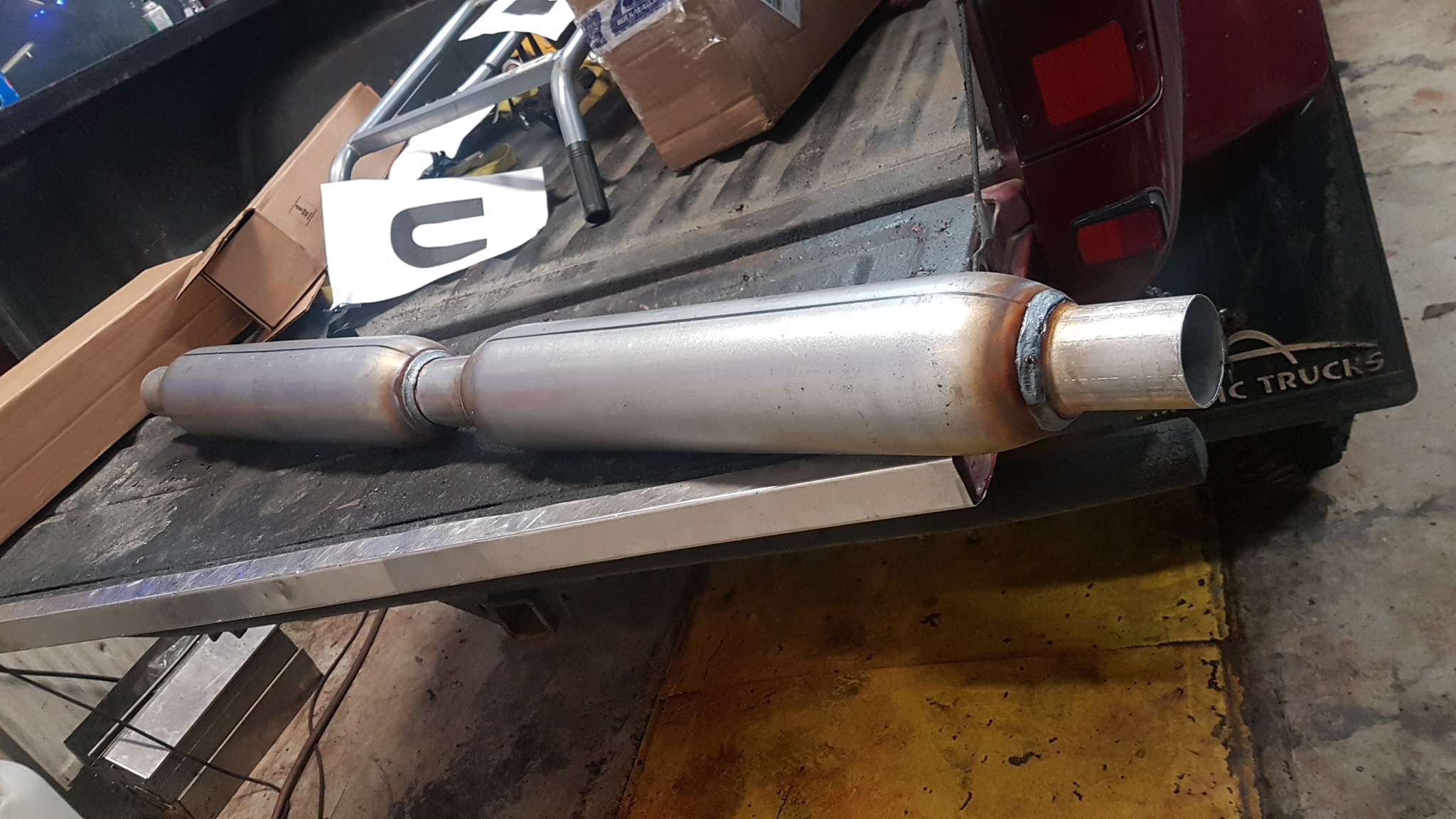

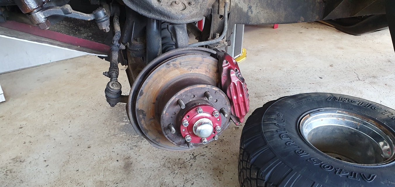

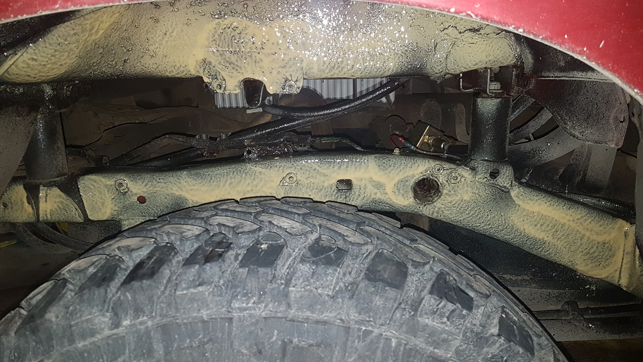

Postfrá Sævar Örn » 16.des 2018, 18:12

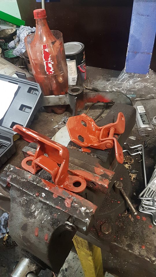

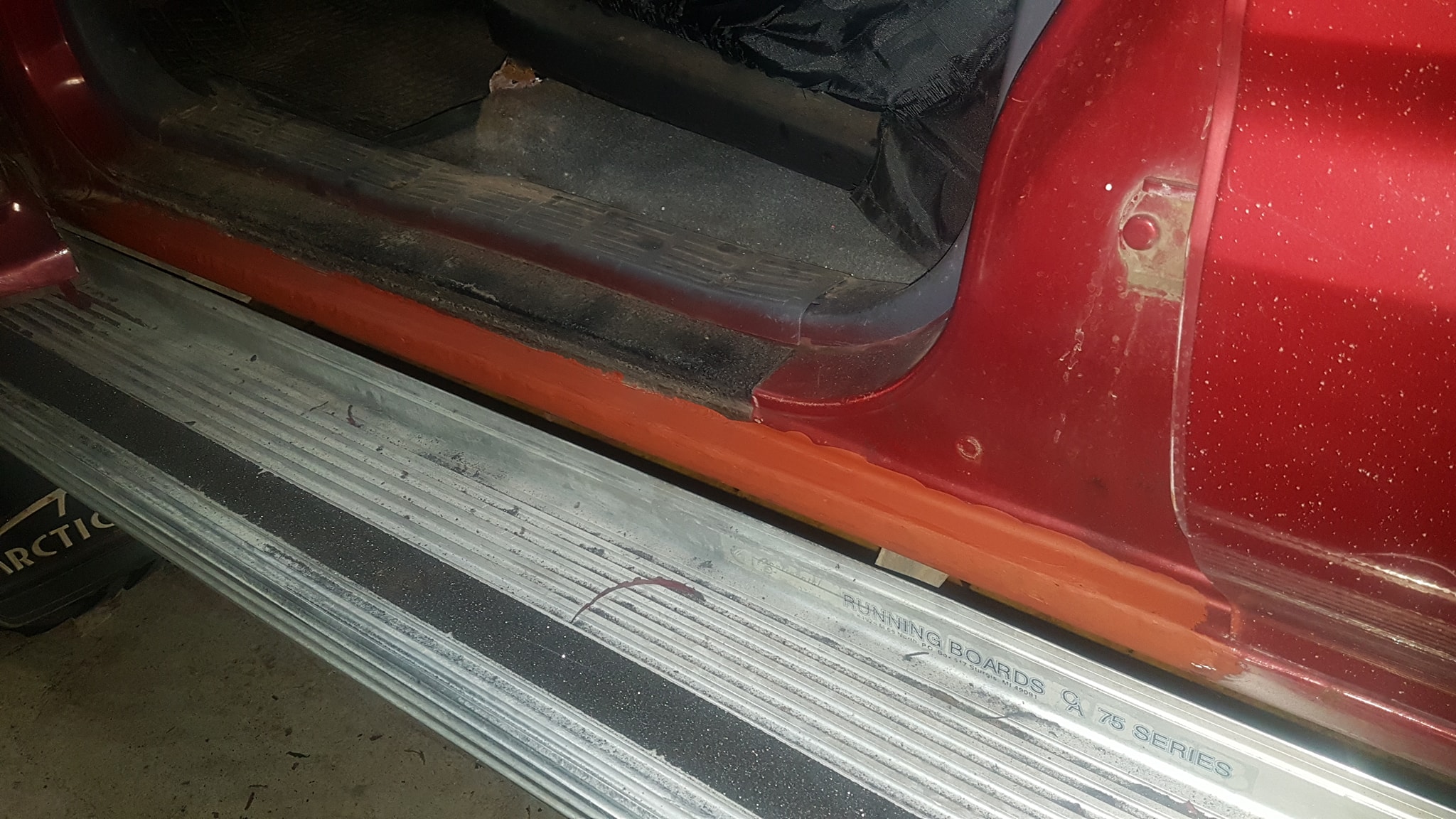

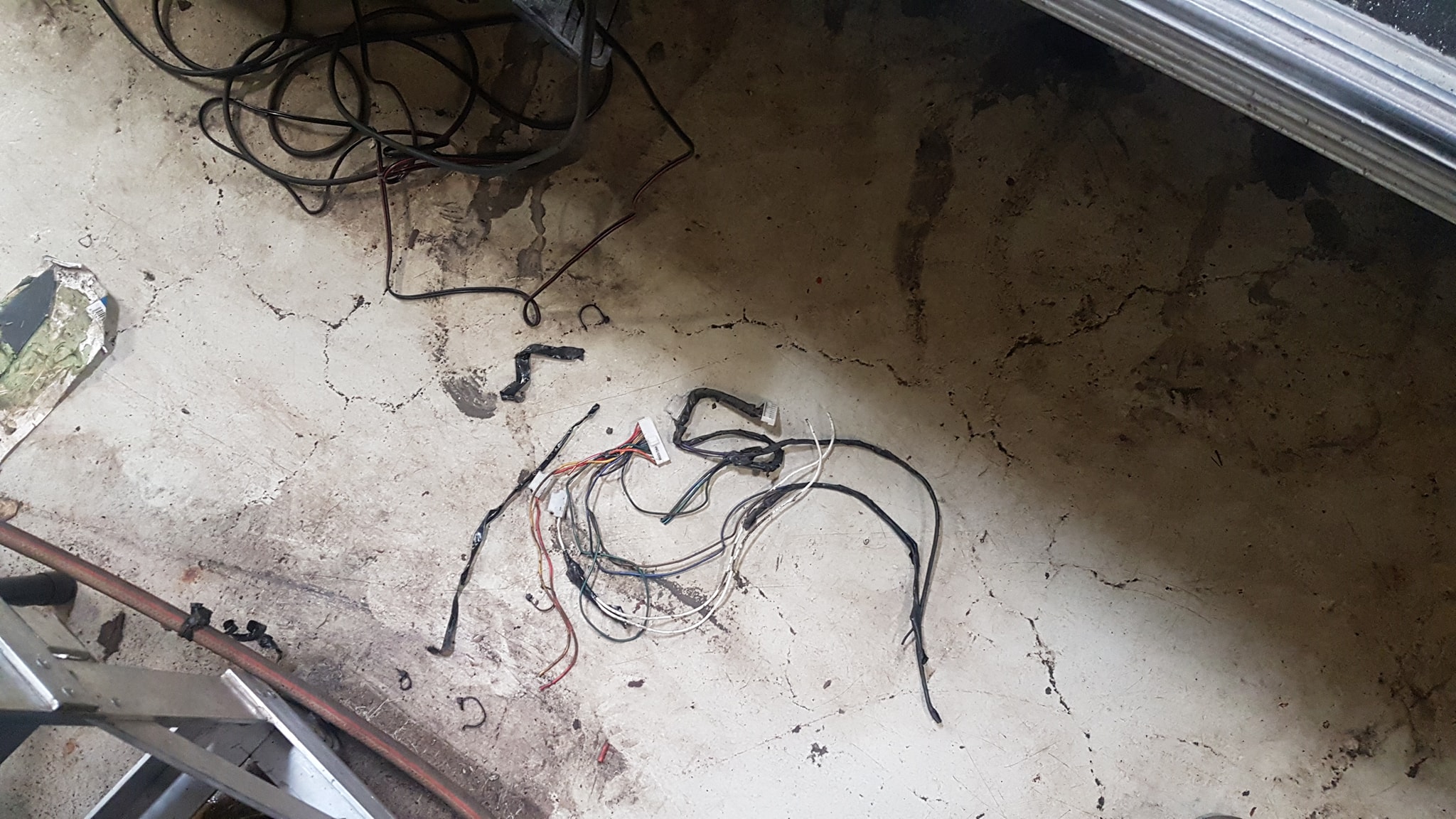

málaði og ryðvarði hurðarkarminn
Frágangur á mælaborðinu aftur, henti helling af óþarfa víradrasli
Fyrst hurðin var af, þá smellti ég nýjum lömum á
frábært efni en mjög ógeðslegt
kemur bara vel út, en leitt að þurfa að þurrka af öllu gúmmíum

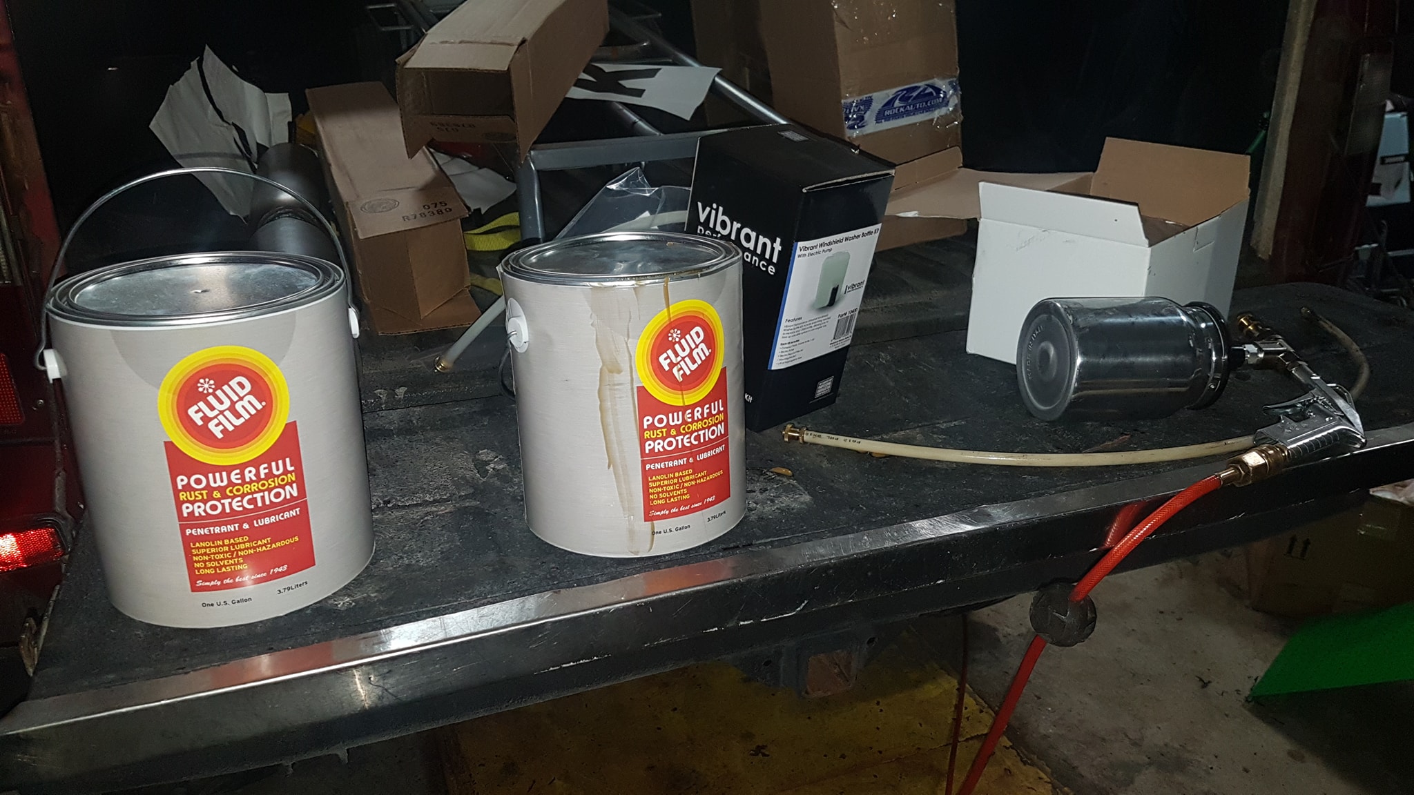

keypti fluid film og sprautukönnu

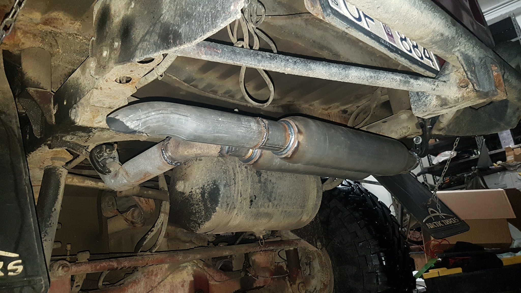

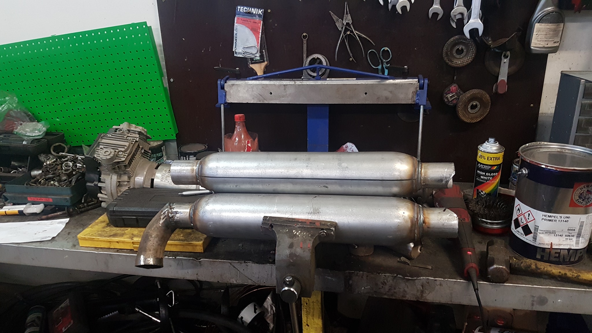

fékk púströr frá ameríku, túbur og prófaði að stinga þeim upp á endann á pústinu, allur hávaði hvarf...!
komið undir bílinn nokkuð sáttur, en nú langar mig í rörabeygjuvél!
túburnar að festast saman
setti rúðupissið þarna, universal kitt frá summitracing

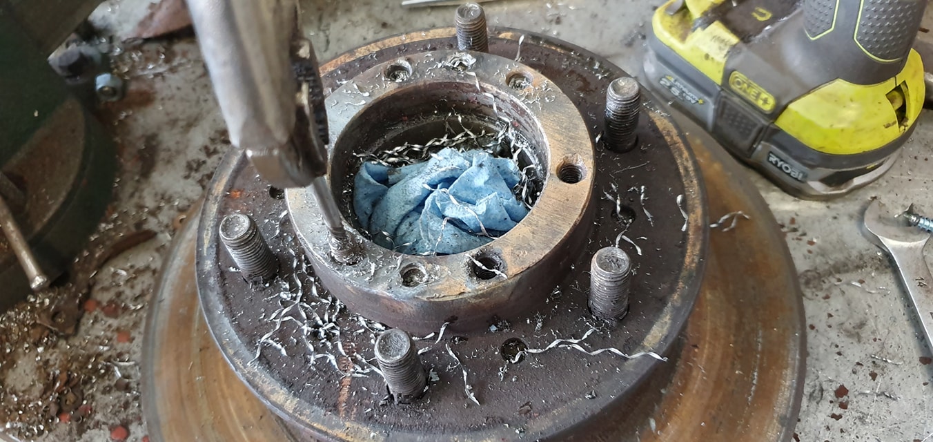

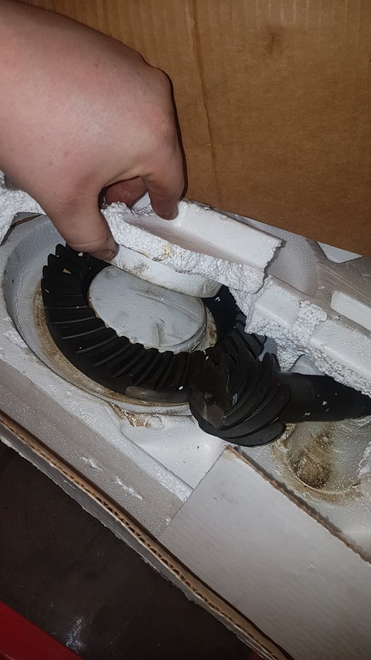

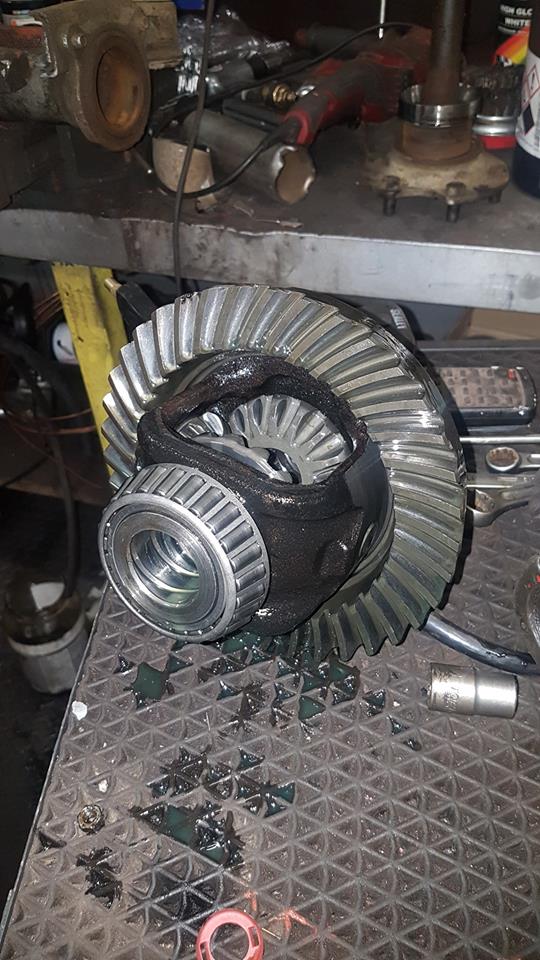

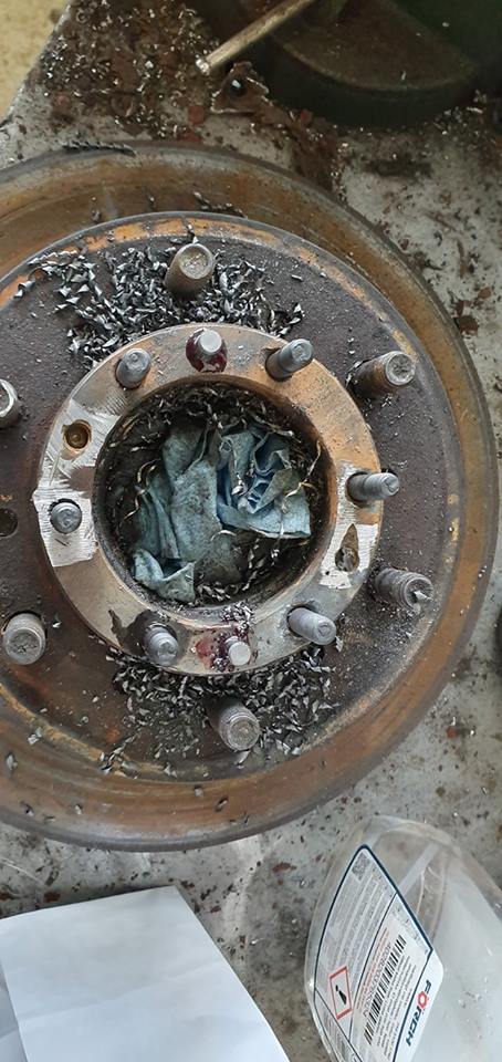

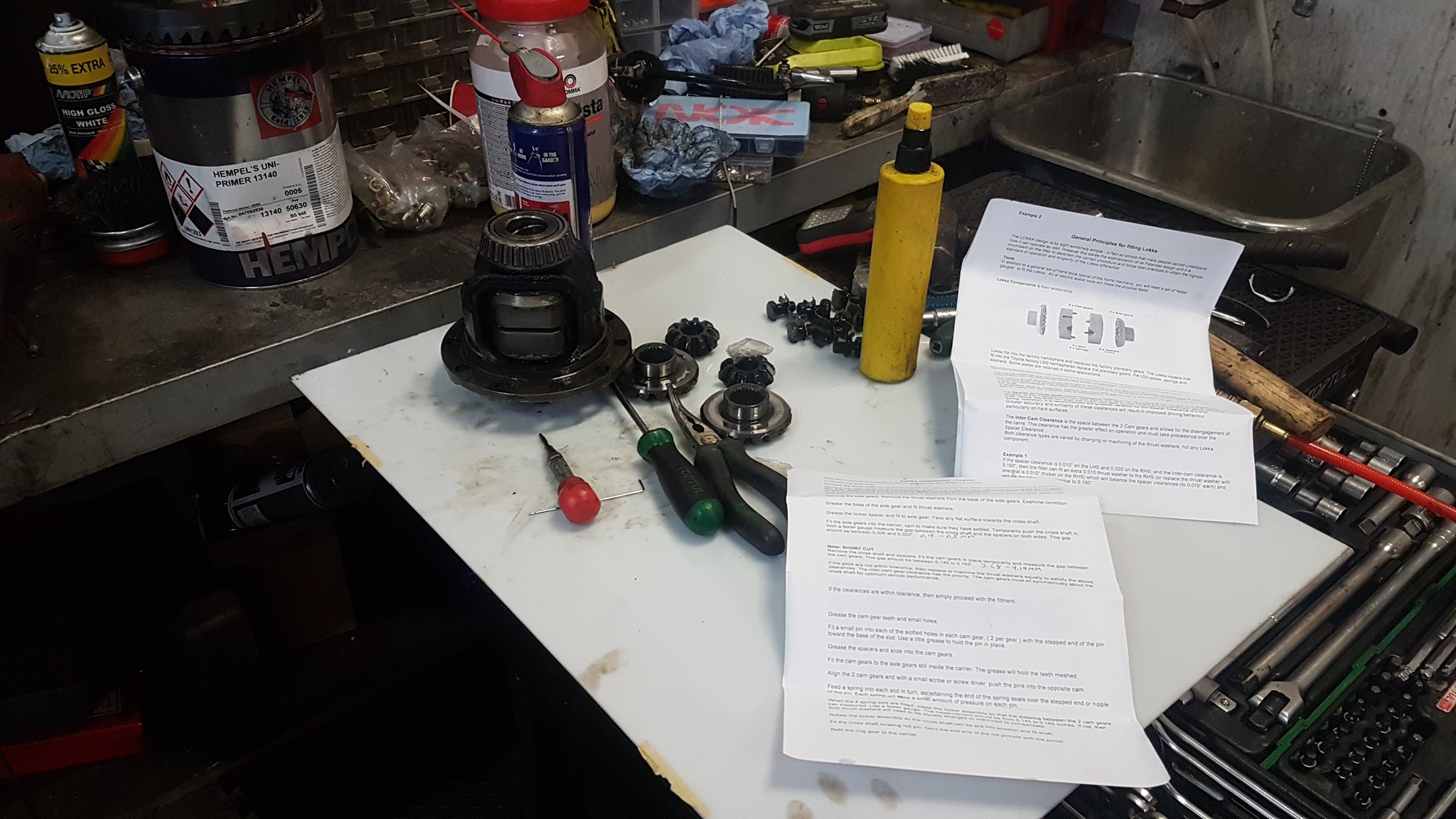

þarna á ég nýtt hlutfall fékk á 11.000 í artic tilboði

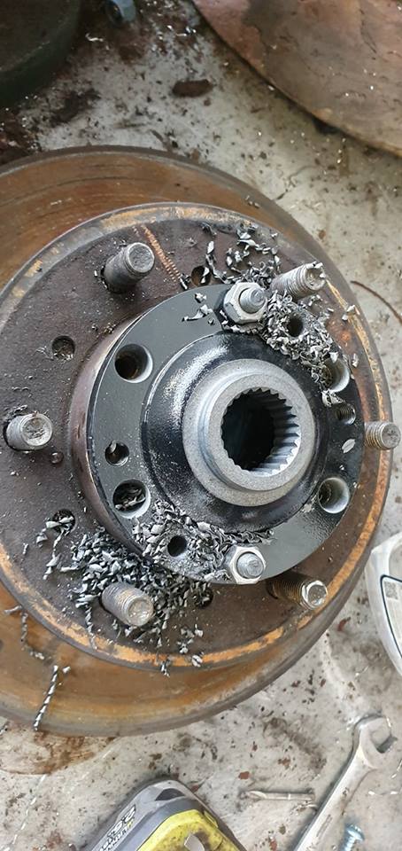

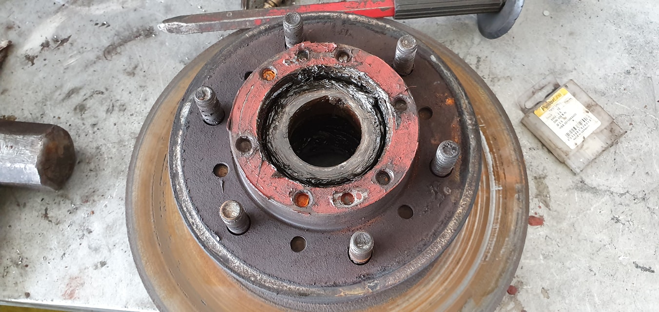

drifið sjálft gott og gírarnir bara slitnir en alls ekki ónýtir, bíð með að skipta þar til ég eignast loftlás
hand hand handónýt

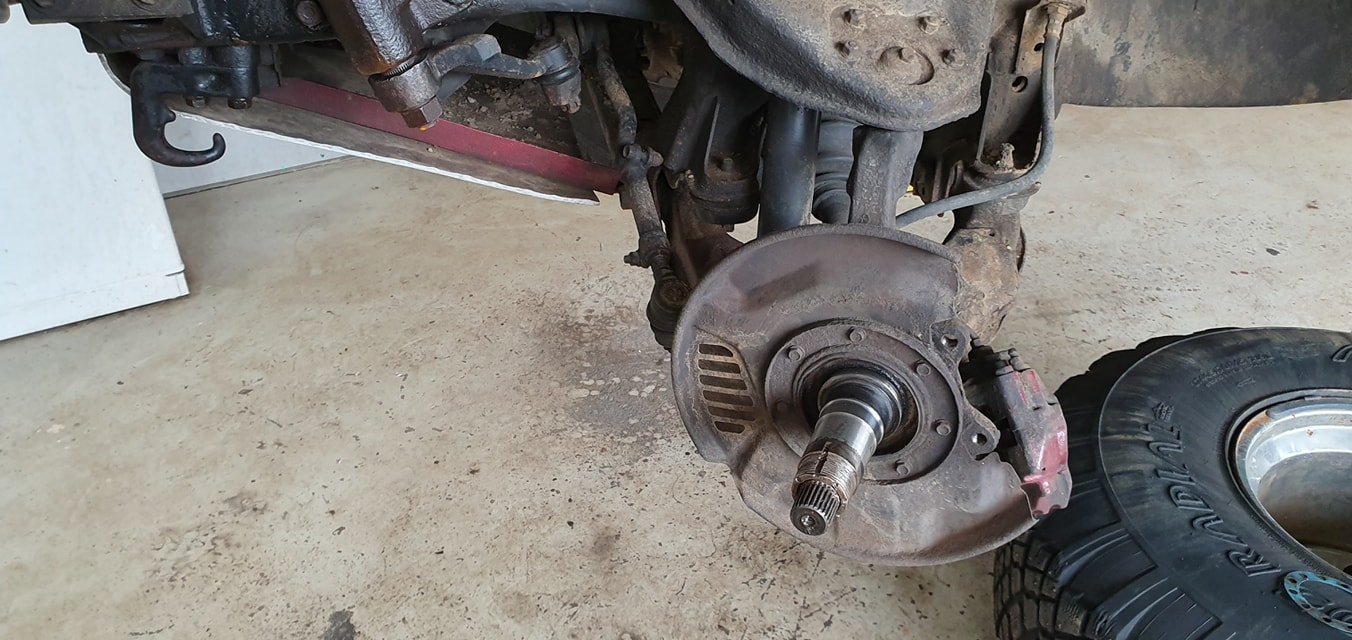

legan sem heldur lengri öxulstubbinum handónýt
framdrifið úr, og sundur
komin aussie locker LOKKA sé til hvernig það reynist

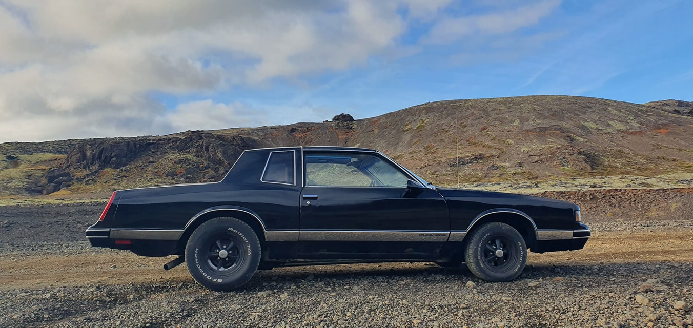

1987 árg. af Chevrolet Monte Carlo sem ég hef endurbyggt undanfarið rúmt ár.
Hann er ekki fullklár, en nothæfur orðinn.

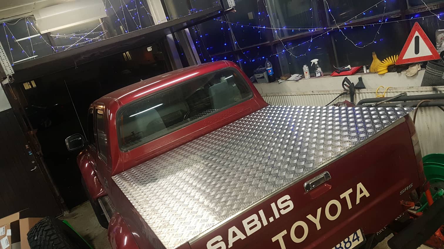

í des 2018 hélt ég áfram að brasa, smíðaði lok á pallinn svo draslið væri ekki fjúkandi um allt í ferðum :)
Pall lok heimasmíð

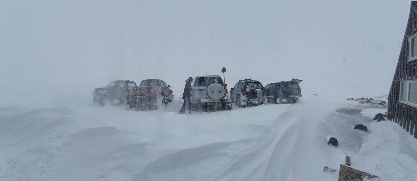

föstudagshópurinn við Landmannahelli. Þar hittum við félaga sem hafa hérumbil vetursetu í skálum á svæðinu. Þegar heim var komið biðu okkar skeyti frá þessum mönnum ásamt ásökunum um utanvegaakstur á leiðinni. Það tók mig tári að heyra slíka umfjöllun enda gættum við okkar sérstaklega sökum tíðarfars. Viðkomandi útvarpaði þessari fullyrðingu á alnetinu og svaraði ekki skilaboðum né síma þegar átti að fara að forvitnast um hvar þetta hefði getað verið og með hvaða hætti. Í raun þykir ásökunin heldur léttvæg því við fylgdum förum eftir viðkomandi frá Landmannahelli niður að Hekluafleggjara, hvar við snerum loks við og héldum til baka í Laugar.

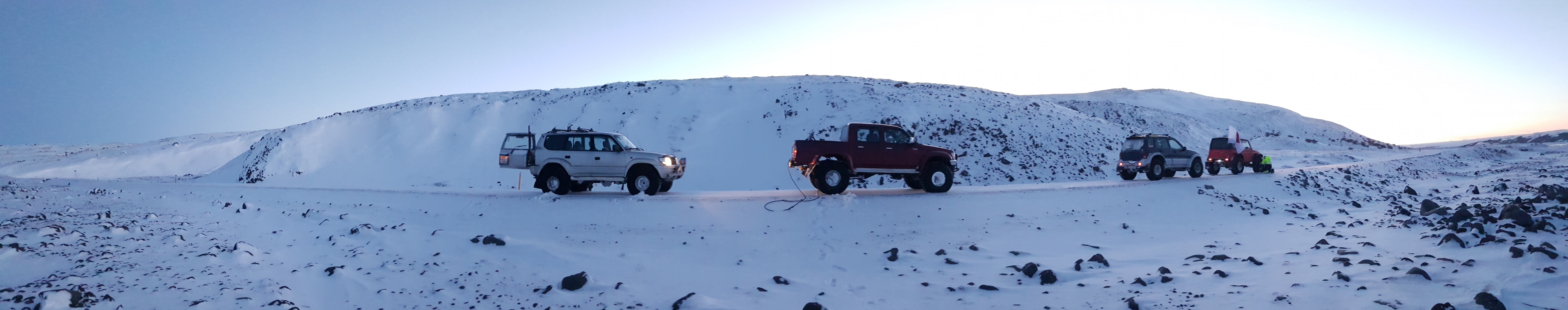

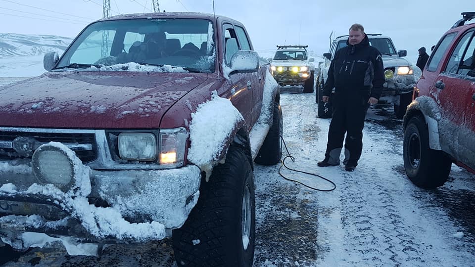

Seinni hluta janúar, skreppur upp Kaldadal, upphaflega var stefna sett á Langjökul en dagur var liðinn þegar þangað var komið. Vegna bilana og þungrar færðar.
Fallegt á Mosfellsheiði!
Skemmtilegur bílafloti!
Glæsilegar súkkur

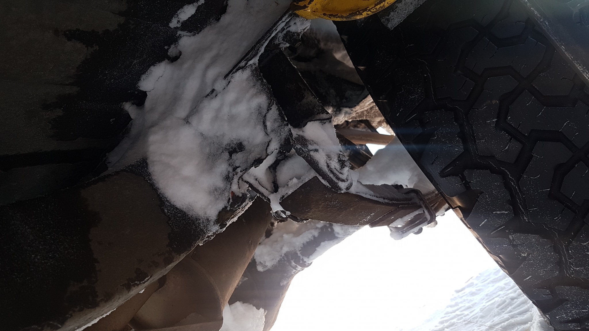

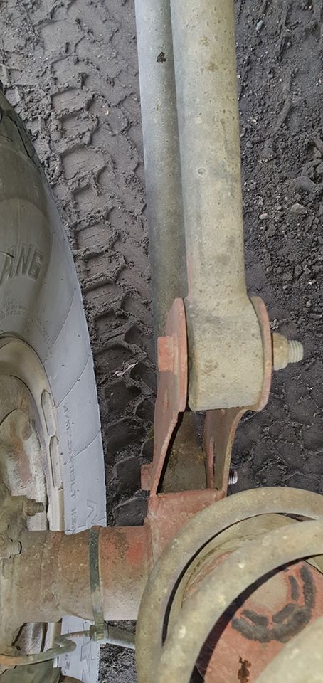

Súkka með beygjur aftan, brotinn fjaðrafesting við grind.

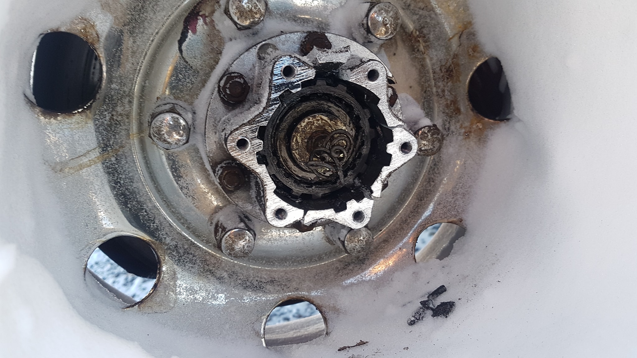

Hilux 3x4 :( Heyrði brest... Hef aldrei vitað til þess að svona gerist fyrr... Hef ákveðnar grunsemdir um að þarna hafi komist vatn inn í lokuna og sprengt hana í frostinu.. Líklega komst vatnið inn meðan ekið var í metersdjúpu vatni mínútum saman á leið í Landmannalaugar fyrr í mánuðinum...
Komin til byggða vestanmegin í ljósaskiptunum..

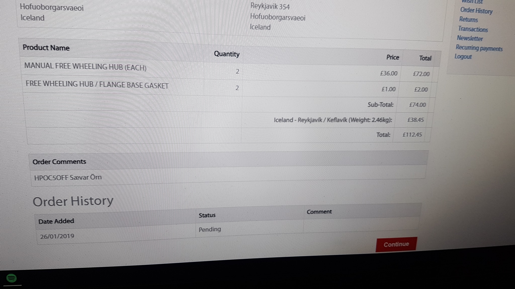

2 nýjar lokur á leiðinni :)

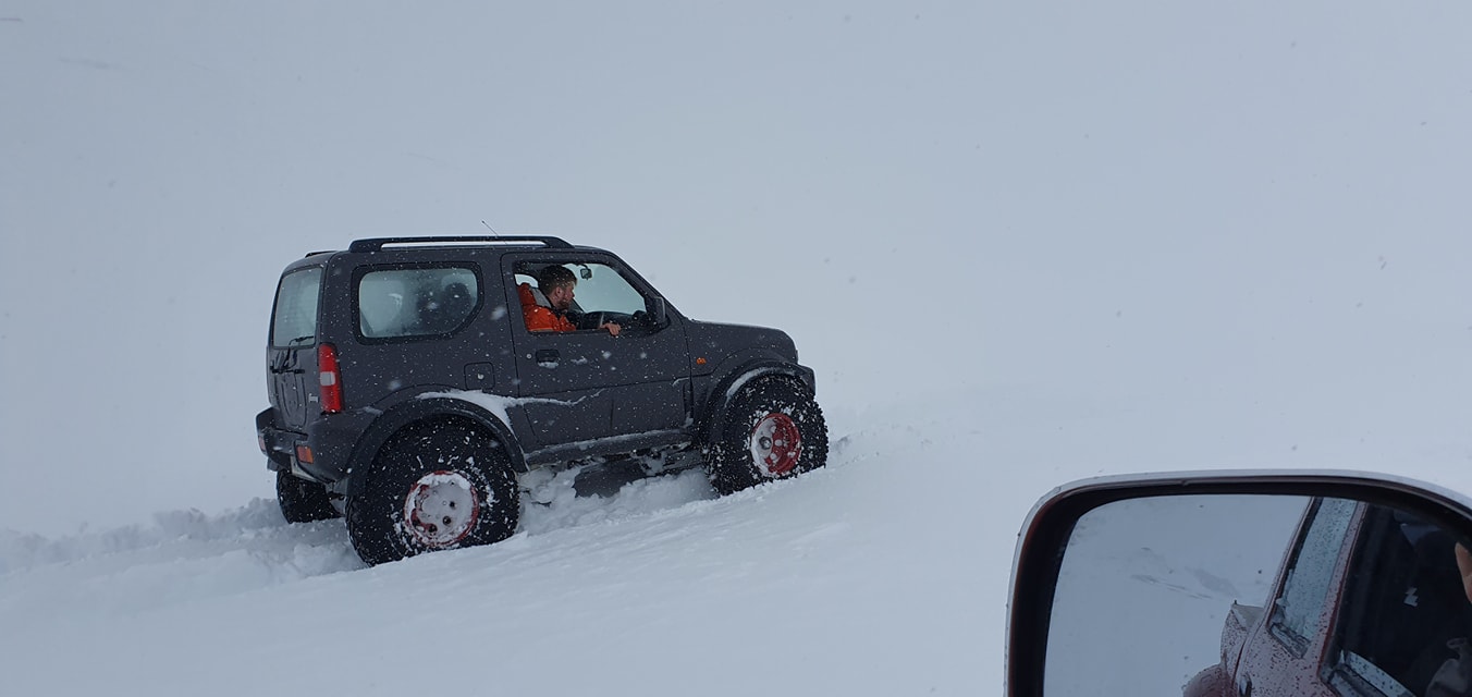

Færðin þyngdist aðeins, þá hafði Súkkan á 37" yfirburði

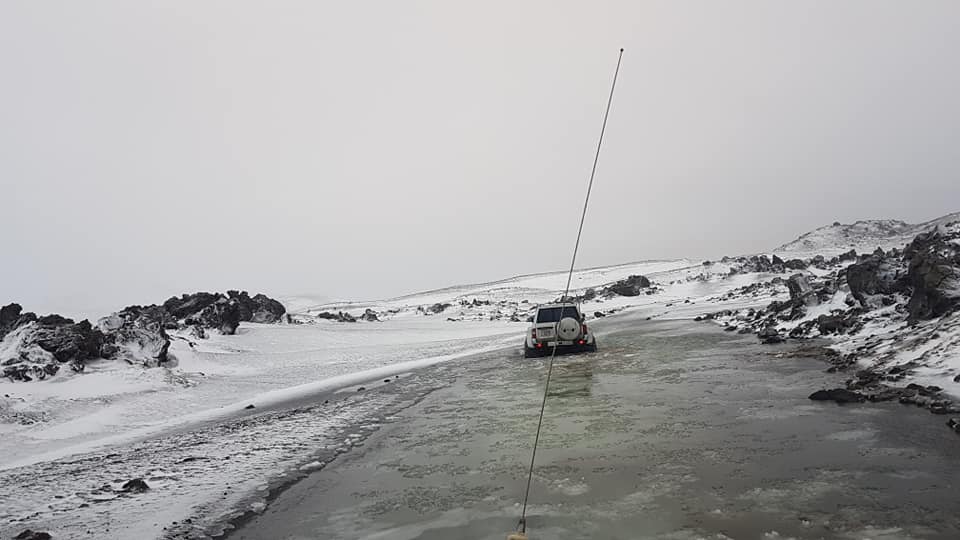

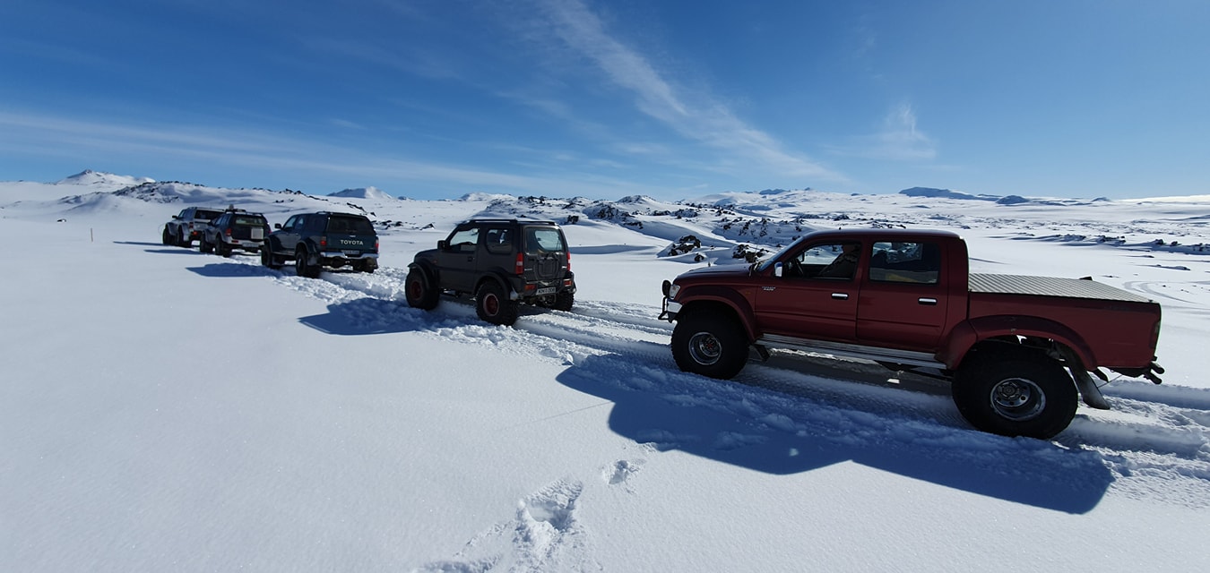

Frábært útsýni, stafalogn og sólbráð
og steikin komin á grillið
Allir komust þó í kofa fyrir myrkur, bara skemmtileg áraun
og mjöðurinn í manninn

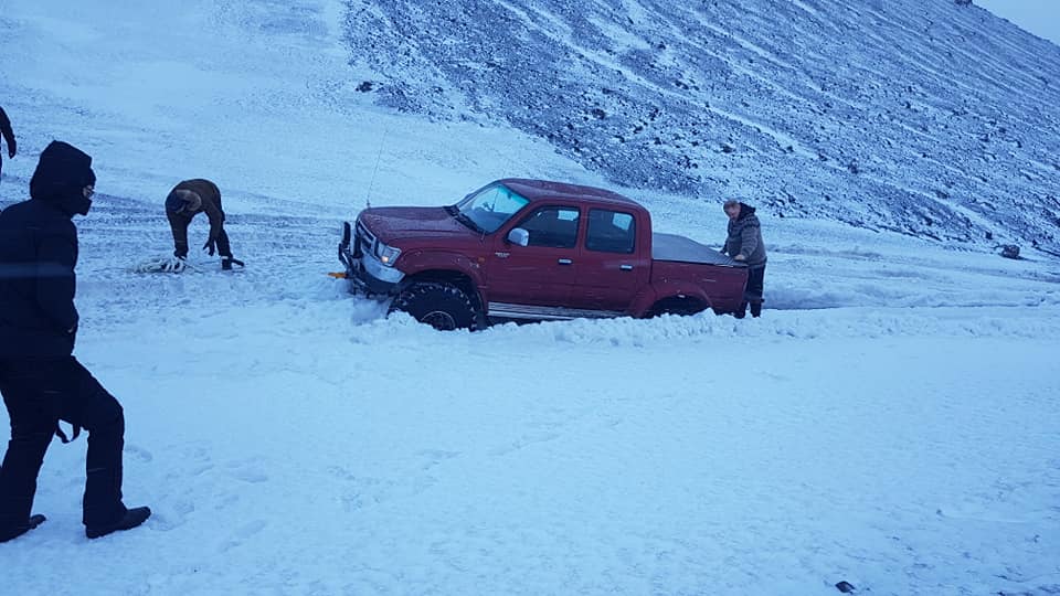

Um nóttina gerði óveður, uþb. 30cm nýfallinn snjór yfir allt og mikið skaf. Heimferðin átti eftir að verða tímafrek, skyggni ekki neitt og enginn sjónmunur á snjó eða himni
þónokkur mjöður

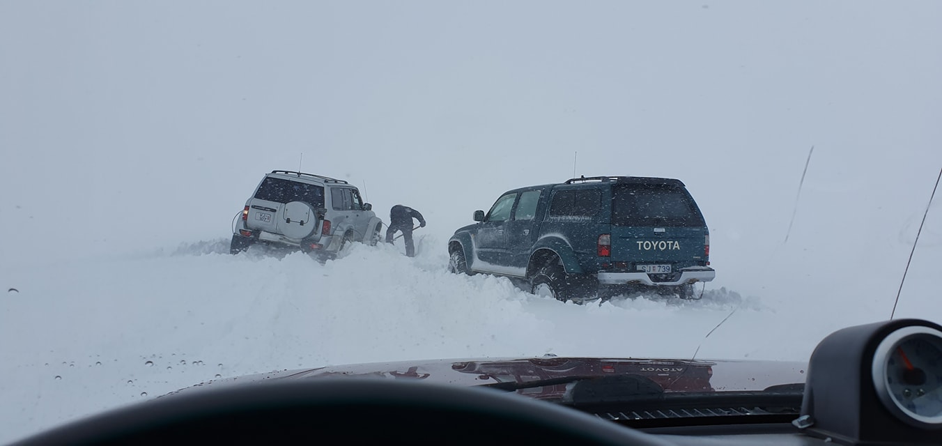

Hér voru allir í sama brasinu, skipti litlu þó patról á 44" væri með, mjög þungt í nýföllnum snjó. Á tímabili var til umræðu að snúa við og gista aðra nótt, en fór ekki svo.. kannski því miður.
Súkkan hafði þó alltaf yfirburði, virtist geta ekið líkt og vélsleði og skyldi engann undra, 37" dekk
Þessvegna dreif svona lítið, aftur orðinn 3x4! :( Þetta er nú eitthvað skrítið
Verið að lofta, n óg af því hjá Þingeyingnum..
Sprett út spori, V6 vitara með toyota drifrás og 38" dekk eigandi Brynjar

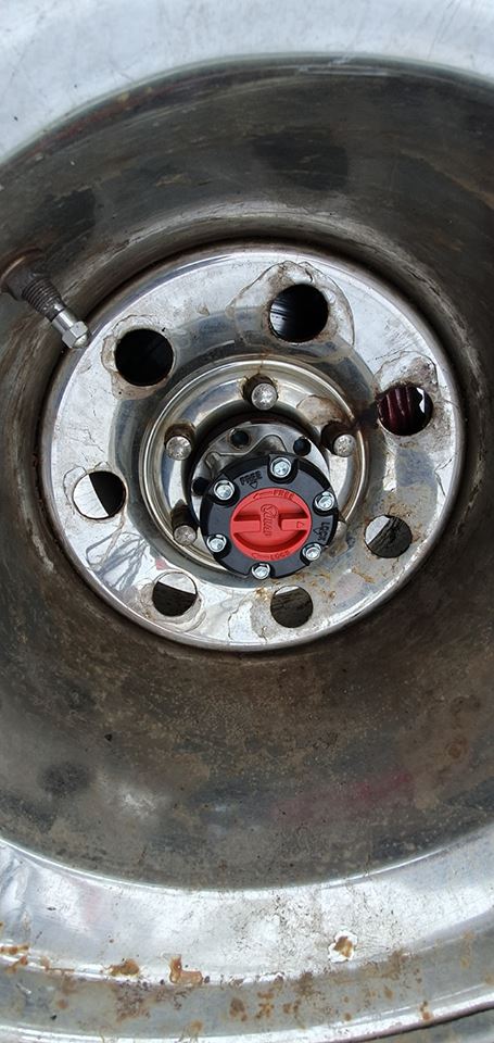

Viðgerð á brotnum boltum fyrir drifloku apríl 2019
Stýripinnar brotnir og boltar brotnir
Spaða í sundur strax eftir ferð
Einhverja bolta var hægt að skrúfa úr, aðra var ómögulegt að losa
komnir nýir hertir pinnboltar og stýripinnar
Ný göt boruð fyrir stýripinna
Kominn fastur höbb, ekkert loku kjaftæði lengur... hvað brotnar næst? :D

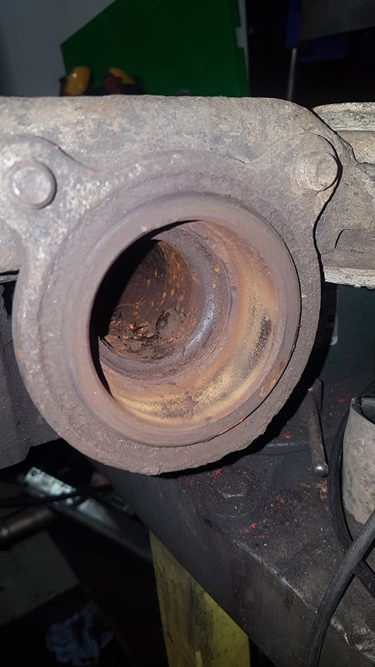

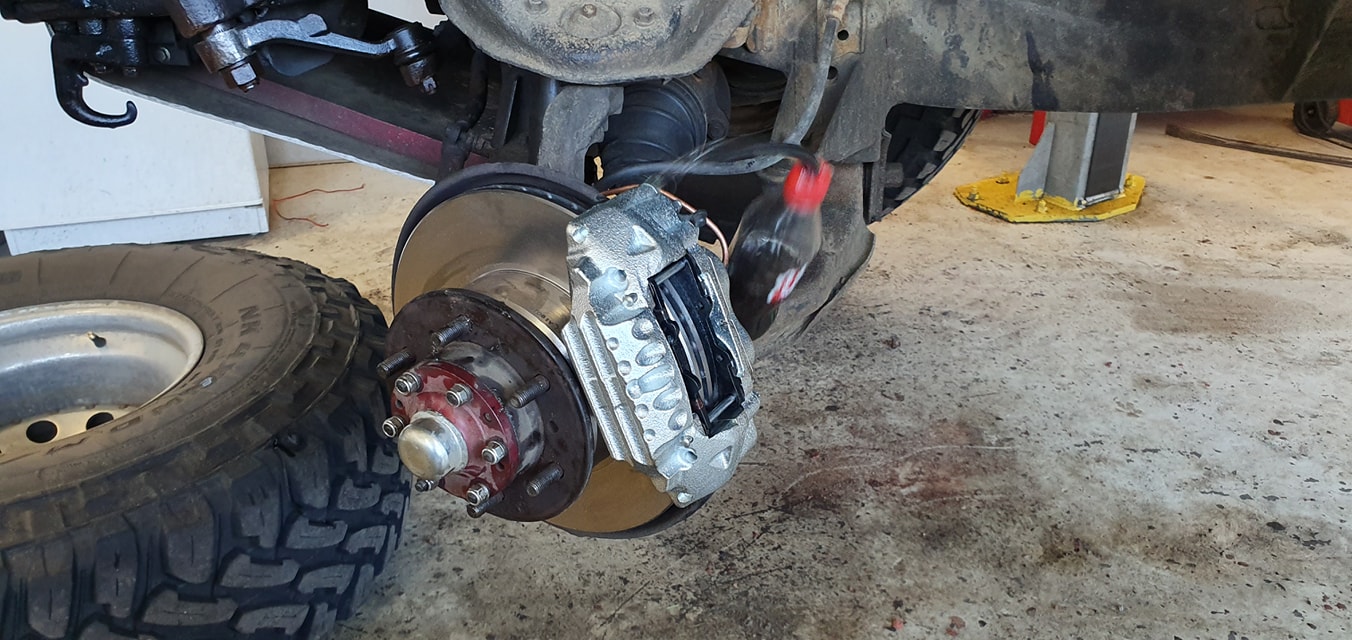

Nýjar dælur og diskar að framan, ég hafði sett allt nýtt að aftan í fyrrahaust

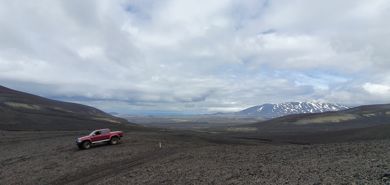

Á leið upp með heklu urðu víða á vegi okkar þessir sandskaflar þar sem foksandur og vikur hefur einangrað skaflana.
Uppi á svokölluðu Mjóaskarði við Vatnafjöll, Háahraun(Hekluhraun) sést til vesturs og Trippafjöll

Fyrir um mánuði snerti ég hiluxinn í fyrsta sinn frá því á ferðalaginu í júlí, hann hafði að mestu staðið úti og lét aðeins á sjá, en verst þótti mér að eftir ferðalagið var gírkassinn orðinn með öllu ómögulegur, erfitt að skipta og mikill söngur.
Ég fékk því annan kassa og ákvað að gera hann upp í rólegheitum, skipta um legur og syncro og skiptigaffla.
Nýuppgerði kassinn er nýkominn í bílinn og það er allt annað að keyra bilinn, hinsvegar sá ég eitt og annað fleira undir bílnum sem þarf að laga fyrir veturinn, obbb :)

Postfrá Sævar Örn » 08.des 2019, 16:17
Smá dund í dag, ætla að rétta pallinn örlítið af, hann hefur verið aðeins hallandi fram og svolítið nálægt boddýinu finnst mér.
Svo þarf aðeins að laga grind og stífuvasa, seinna mun ég smíða nýtt fjöðrunarkerfi og etv. setja loftpúða í leiðinni.
Fljótlegt að kippa pallinum af, allt laust bara 2 ár síðan hann var seinast losaður, þarf líka að laga rafmagn í pallinum það fór allt í steik í sumar en ég sveitamixaði það svo við gætum haldið áfram án þess að vera ljóslaus :)
Tæring á innanverðri grind
Morknaðar slöngur
Skemmdur stífuvasi
Slæmt mál :)
Þarf eitthvað að endurhugsa þetta

ég sé að þetta er sami vasi og ég fékk sniðmát fyrir og smíðaði útfrá í minn, ég lokaði mínum að ofan, ég held að það styrki þá töluvert
1996 Dodge Ram 38"
2000 Gmc sierra
Sævar Örn
Innlegg: 1943
Skráður: 31.jan 2010, 19:27
Fullt nafn: Sævar Örn
Bíltegund: Hilux
Staðsetning: Reykjavik
Postfrá Sævar Örn » 08.des 2019, 21:52
Mér er þá spurn, hvert fer vindingurinn? Auðvitað taka fóðringarnar við slatta, en slatti fer líka í að reyna að snúa hásingarrörið sundur.
Vasinn sem slíkur er ekki vandamálið í mínum huga jafn mikið og lengdarmismunur langstífanna.
Þegar annað hjólið færist niður og hitt upp þá myndast ofboðsleg þvingun sem veldur vindingi og fyrst ekki snýst upp á hásingarrörið og fóðringar eru komnar á tamp þá gefa vasarnir sig, eða þreytast og springa.
Ég er búinn að leika mér að teikna þetta system upp í tölvu og gera stress test og alls kyns kúnstir og þá sést vel hversu galið þetta er.
Snúningurinn er lítill allt þar til hásingin hallar 10° frá láréttu, þá verður ofboðslegur vindingur á hásingarrörið sjálft, sem fóðringarnar ráða ekki við.
En þetta má laga með því einfaldlega að jafna lengd langstífanna, þó það þýði þrengingu á svæðinu kringum gorminn, en þar er nóg pláss.
Þá er líka skurður snúningsvægisins gegnum hásingarrörið mitt, en ekki framan við það, þetta minnkar álag á vasana mikið og beinir því kraftinum frekar lárétt gegnum stífurnar sem geta tekið við þeim krafti margföldum á við stífuvasana.
Efri stífan er 550mm á lengd og sú neðri 900mm, þetta er allt gott og blessað svo fremi að bæði hjólin fjaðri beint upp og niður á sama tíma, við misfjöðrun byrja vandræðin.

Ég var að rifja upp hvernig þetta er uppsett hjá þér Íbbi og mér sýnist það vera mun skaplegra, ekki mikill munur á stífulengdunum, ábyggilega nóg til að halda pinjónhalla réttum en ekki svo mikið að það valdi vindingi á hásingunni.
En að önnur stífan sé nærri helming styttri en hin einsog í mínum bíl er glapræði.
Ég vona að ég sé ekki að misskilja eitthvað rosalega, en ég skil þetta ekki betur en svo. :)
Svona lítur þetta út við misfjöðrun
http://sukka.is

ef ég man rétt er efri stífan hjá mér rúmlega 70cm og neðri um 85. ég hækkaði reyndar vasann og færði efri stífuna upp um 5cm þar sem ég hafði nóg pláss þar sem ég held að þetta hafi upprunalega verið teiknað með það í huga að vasinn væri beint undir grind. ég lokaði vasanum í raun frá gorminum og upp á topp, setti plötu á milli stífanna og svo aðra aftan við neðri stífuna.
ég hafði lúmskar áhyggjur af því að það yrði þvingun í þessu bæði vegna stífulengdar og vegna þess að ég er ekki með sama halla á þeim. eins og hjá þér þá virðist þetta vera alveg frjálst þangað til fjöðrunin er kominn alveg á damp og að öllum líkindum löngu komið á samsláttarpúðana. en ég á náttúrulega alveg eftir að prufa þetta, þannig að að uppsetningin hjá mér gæti verið algjör hörmung án þess að ég viti það
er 4mm í vösunum hjá þér?

Sævar Örn wrote:Image
Skemmdur stífuvasi
Slæmt mál :)
Gatið þarna er bara á mjög slæmum stað þannig að það er of lítið efni til að taka álagið. Líka of lítið af tengingum á milli platnanna í stífuvasanum þannig að eðlilega hreyfist þetta til og þreytist og brotnar. Sjóddu bara í gatið, settu plötu á milli og út að keyra...
