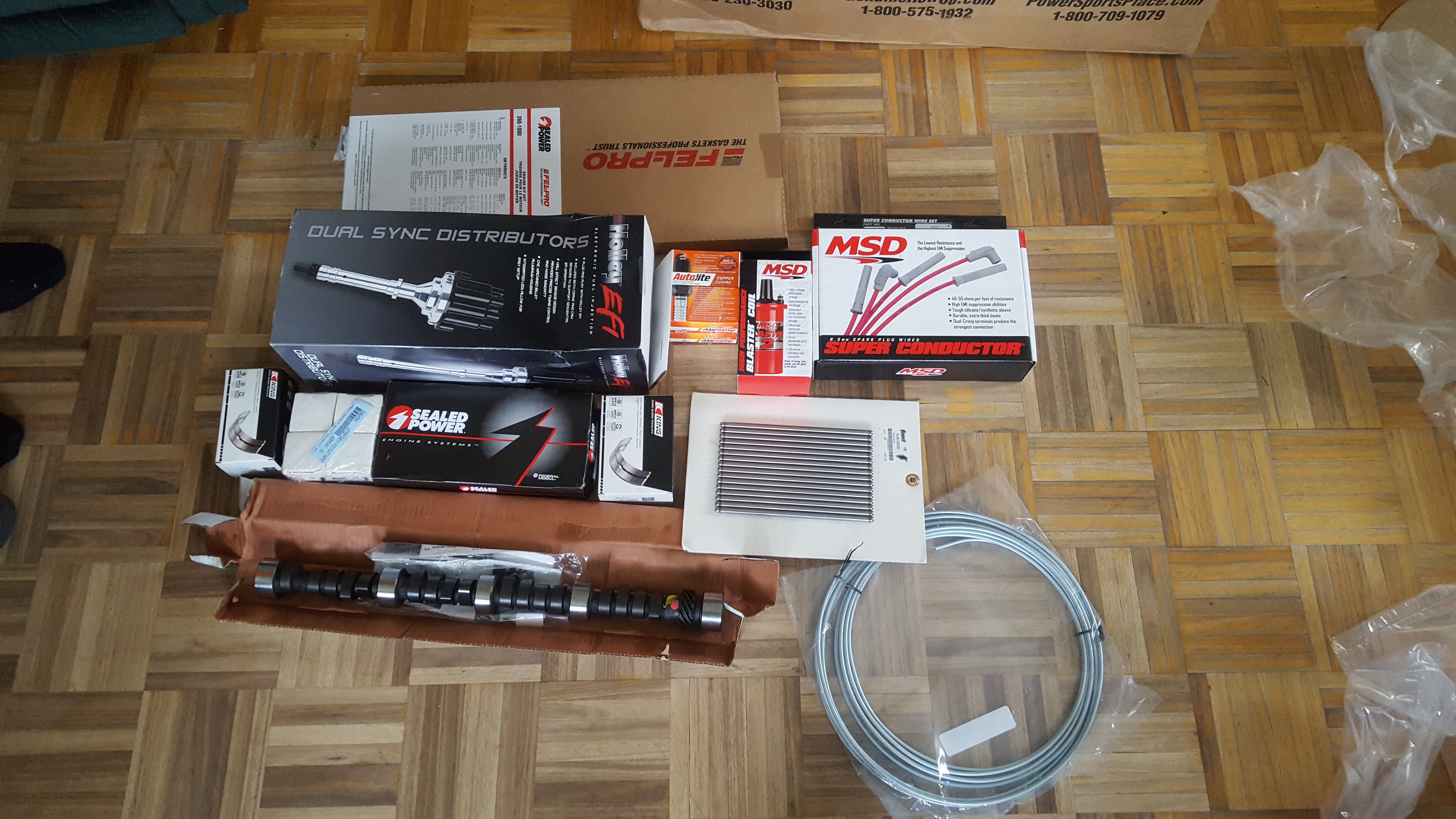

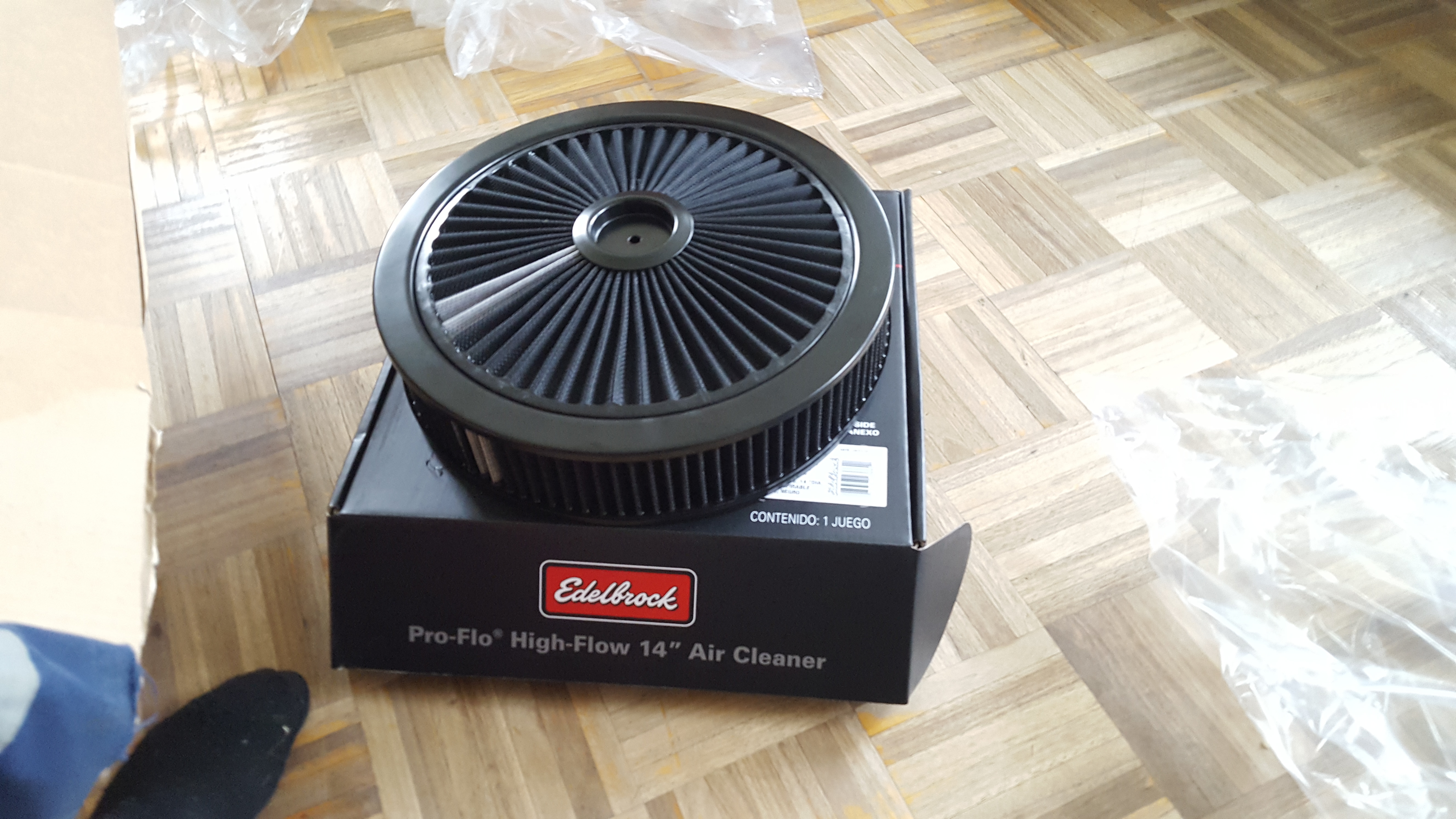

Postfrá Valursmara » 21.jún 2017, 17:48

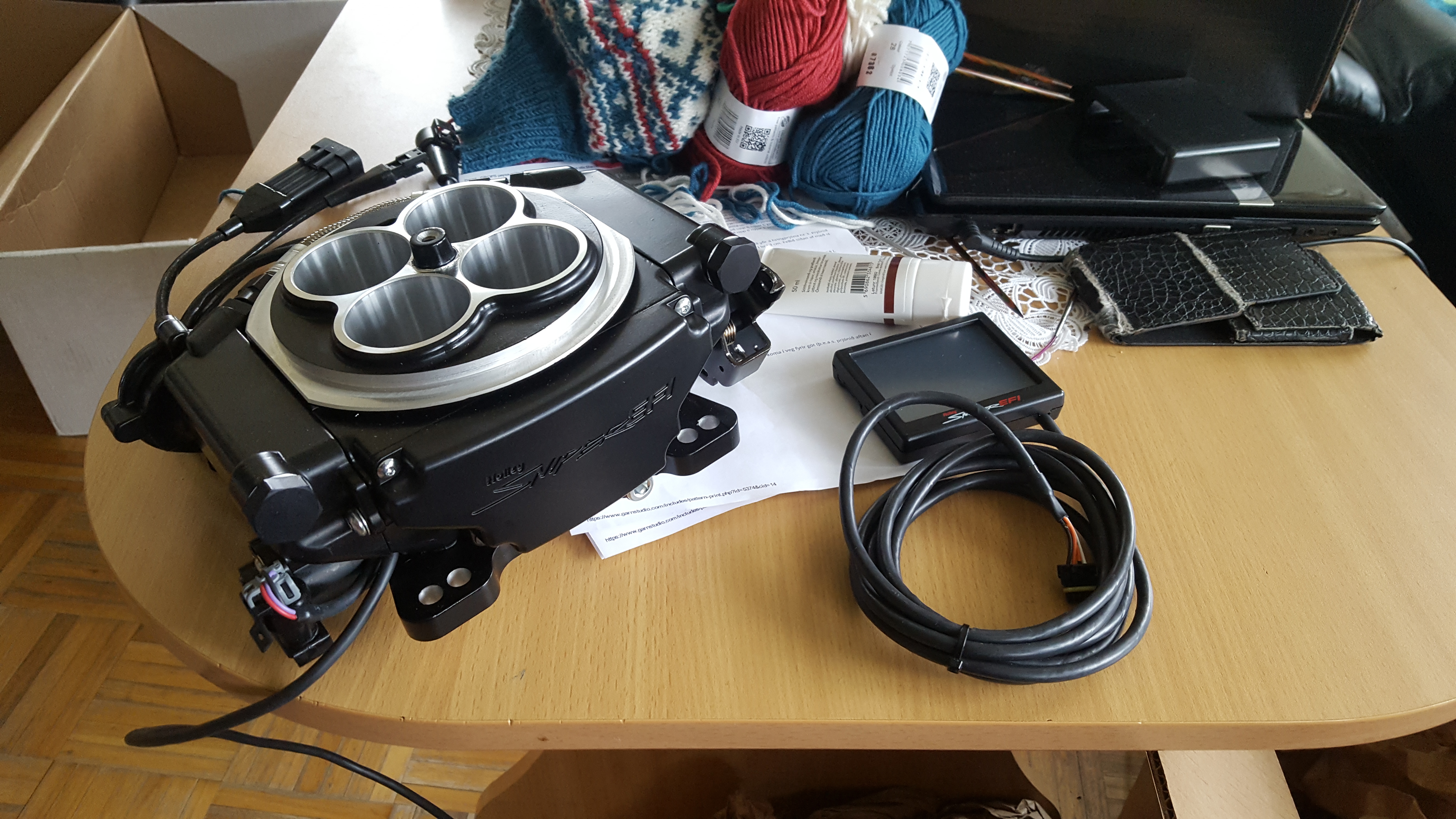

Sendinginn frá Summit Racing var að detta í hús í dag :)

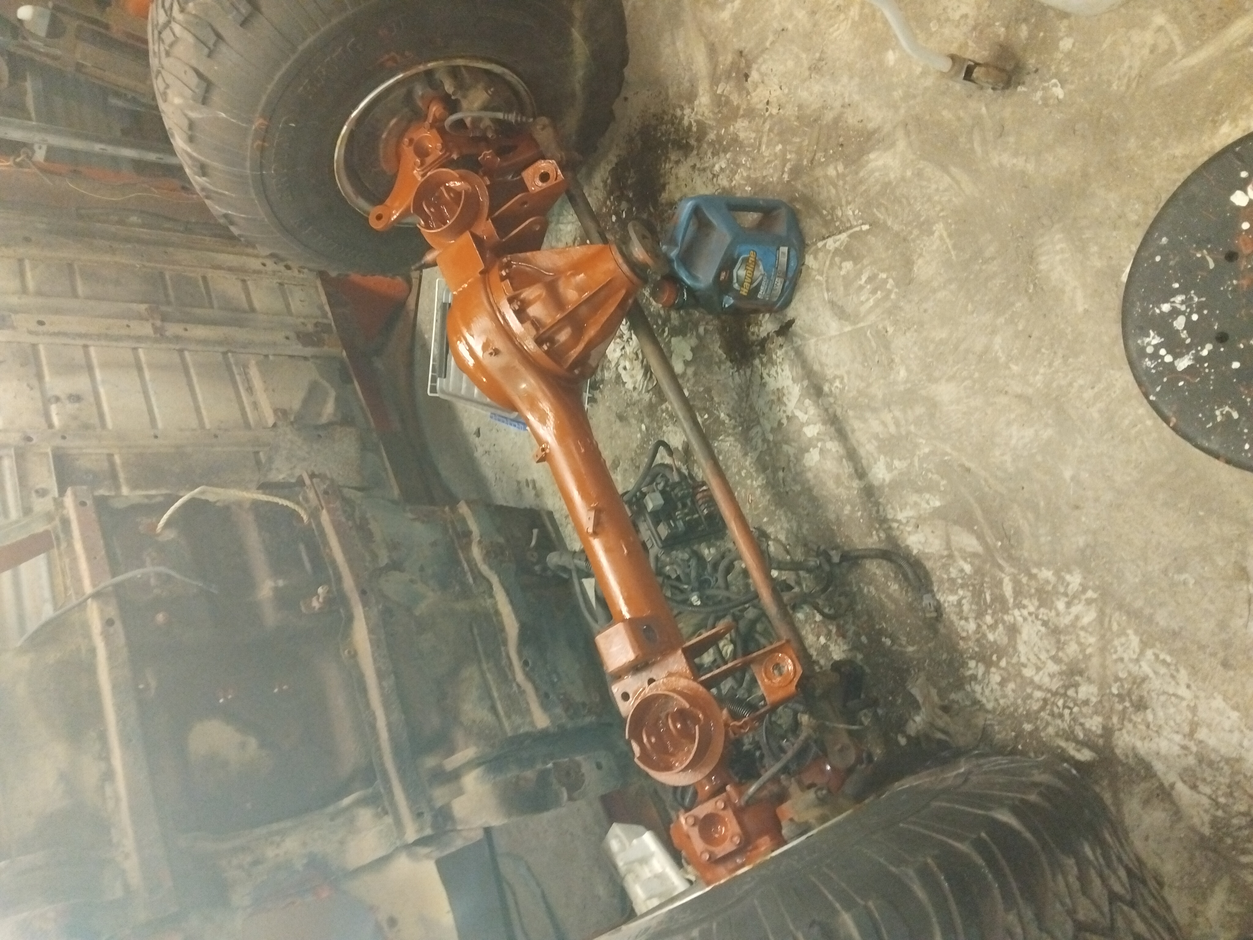

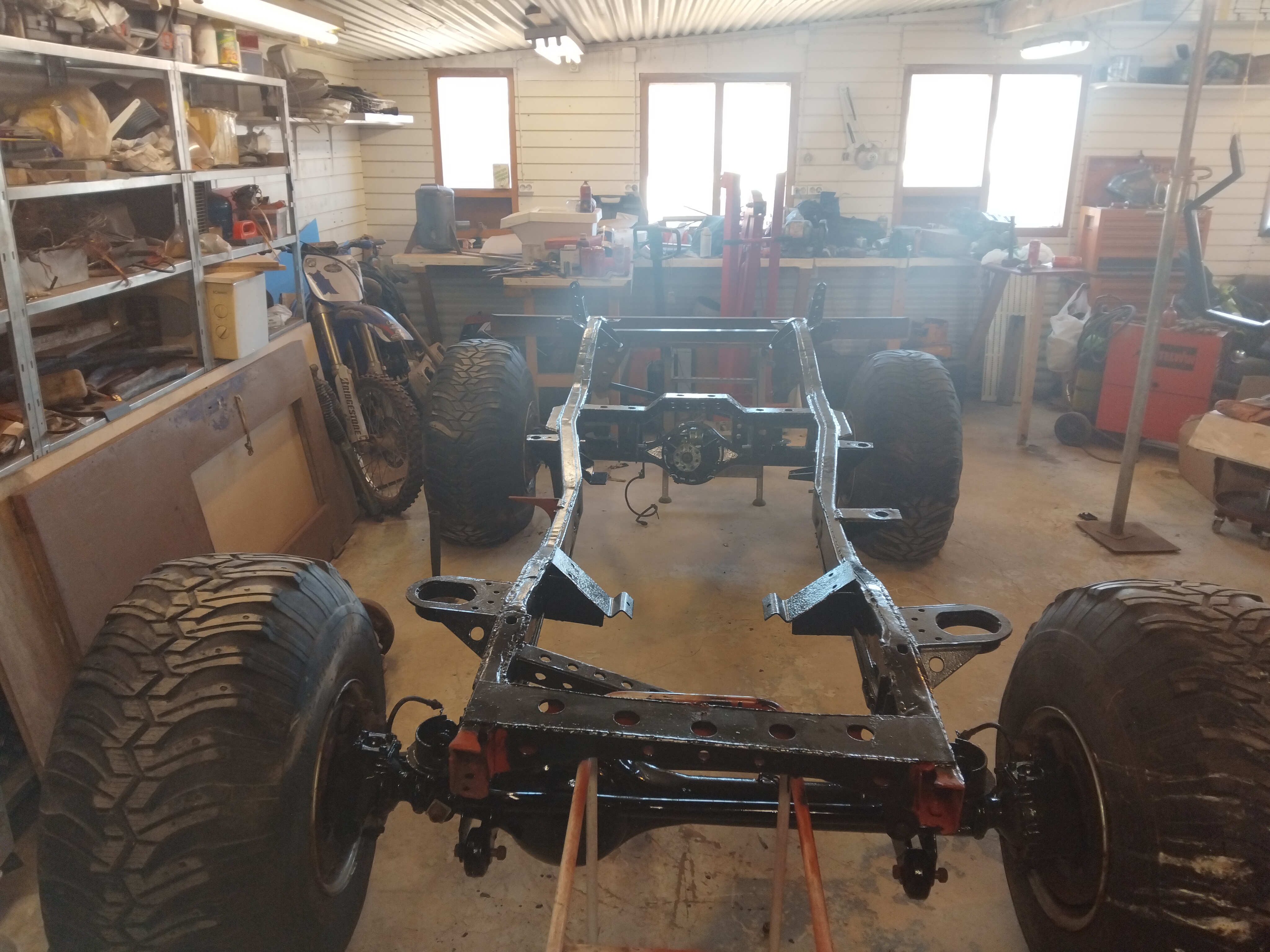

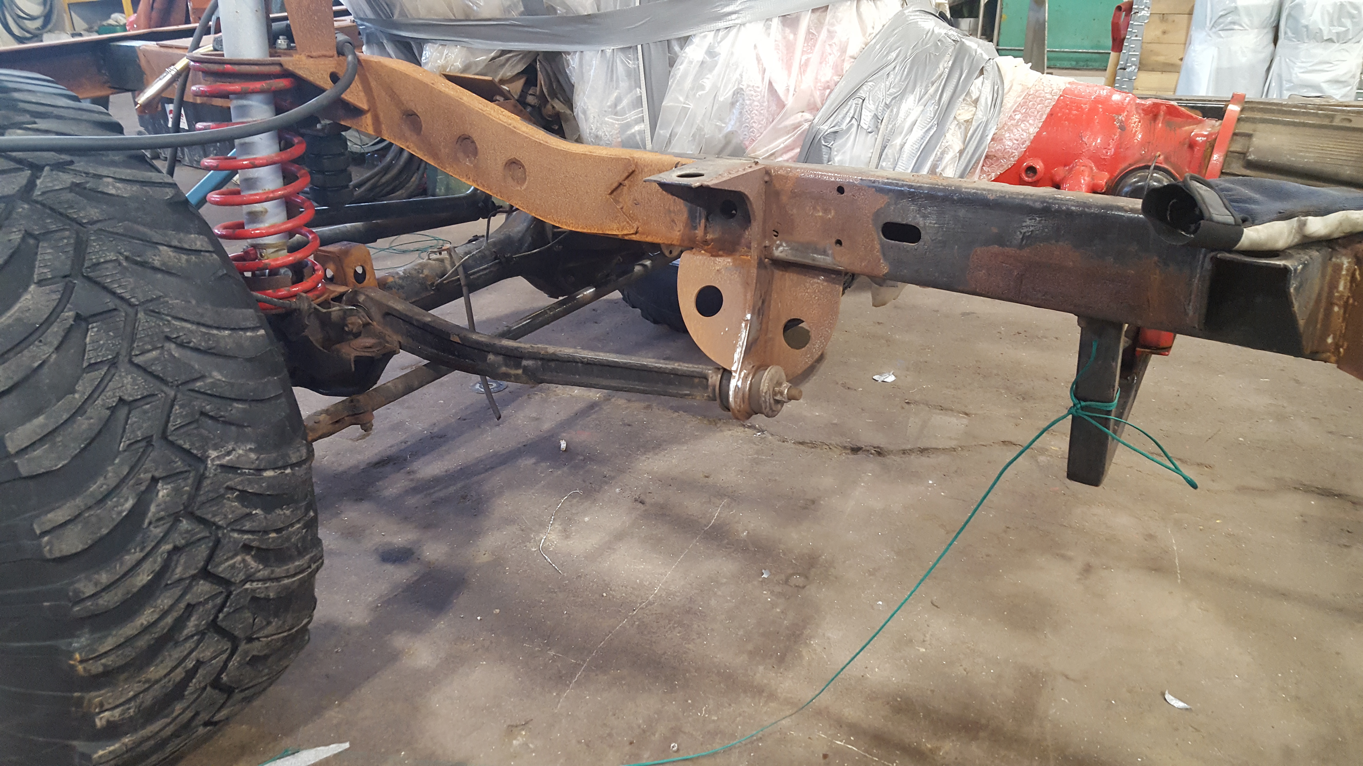

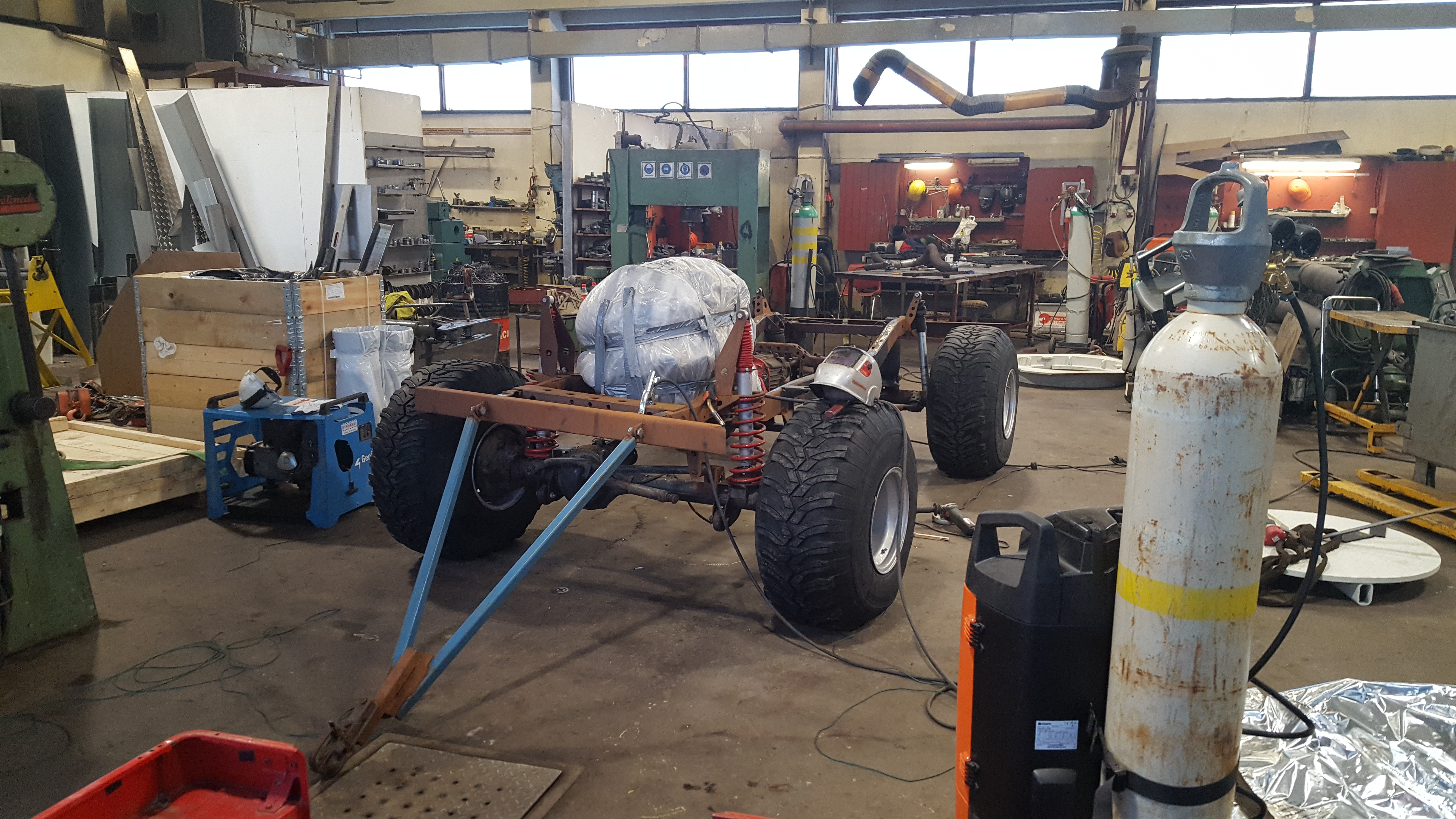

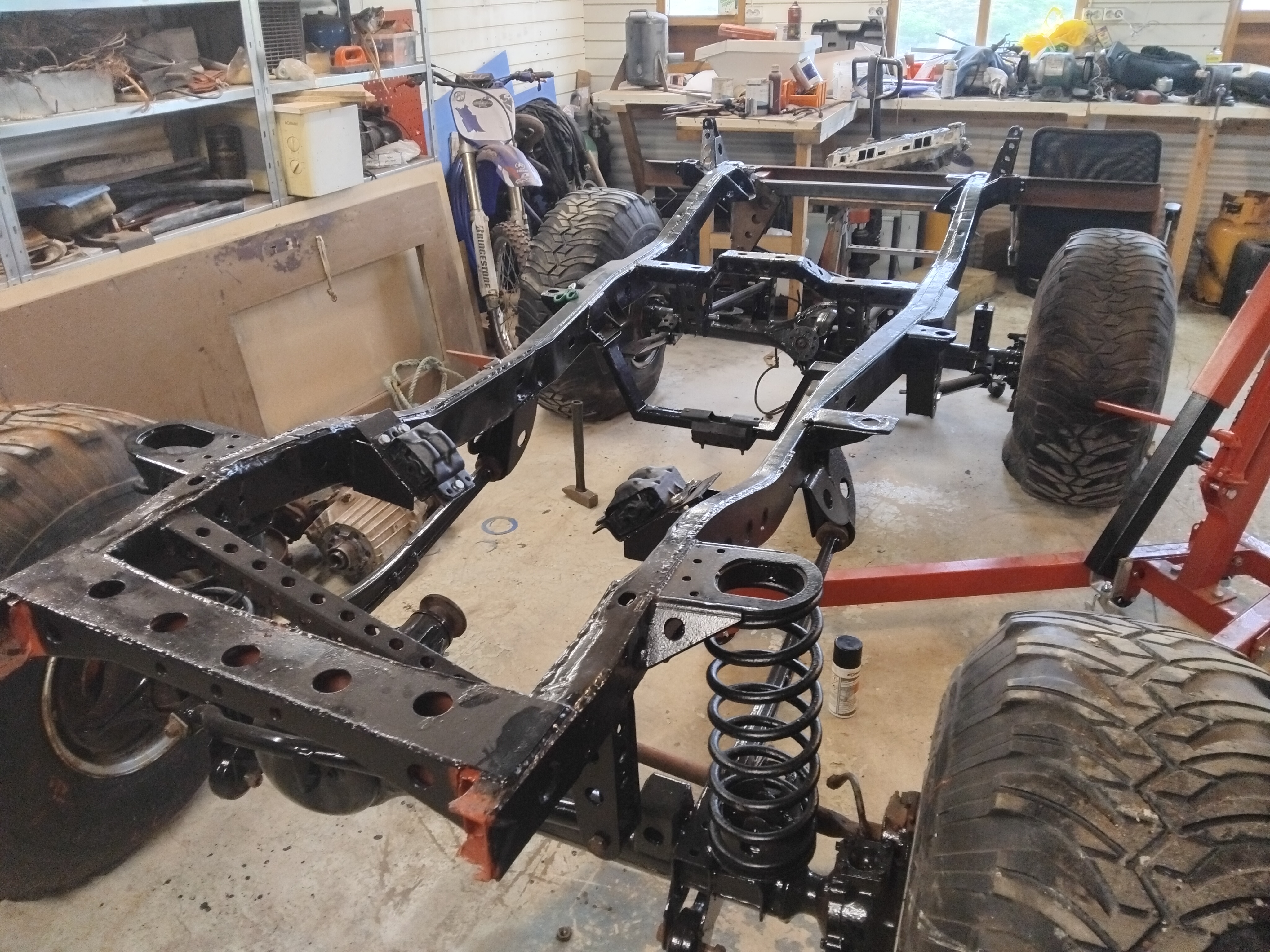

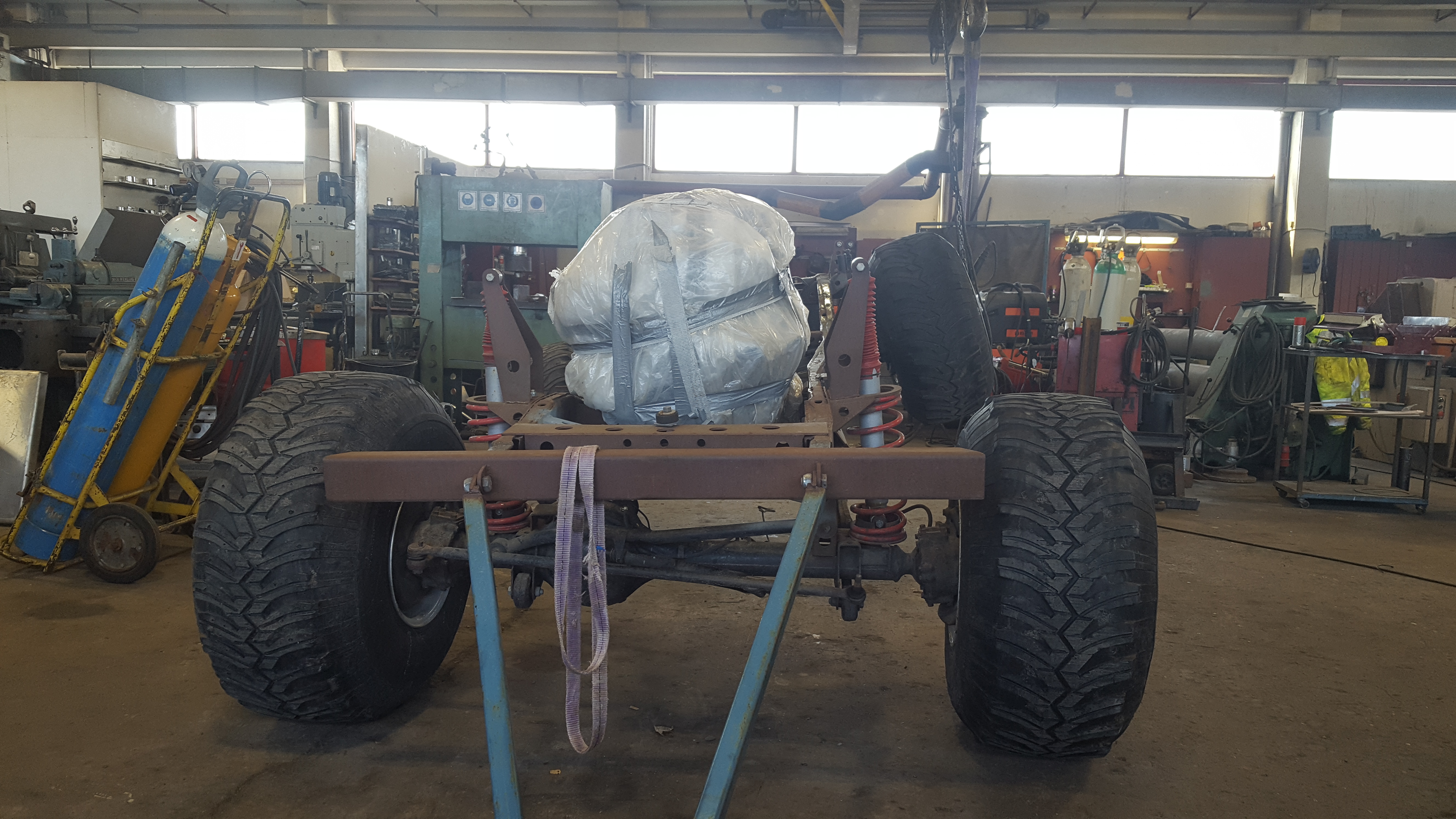

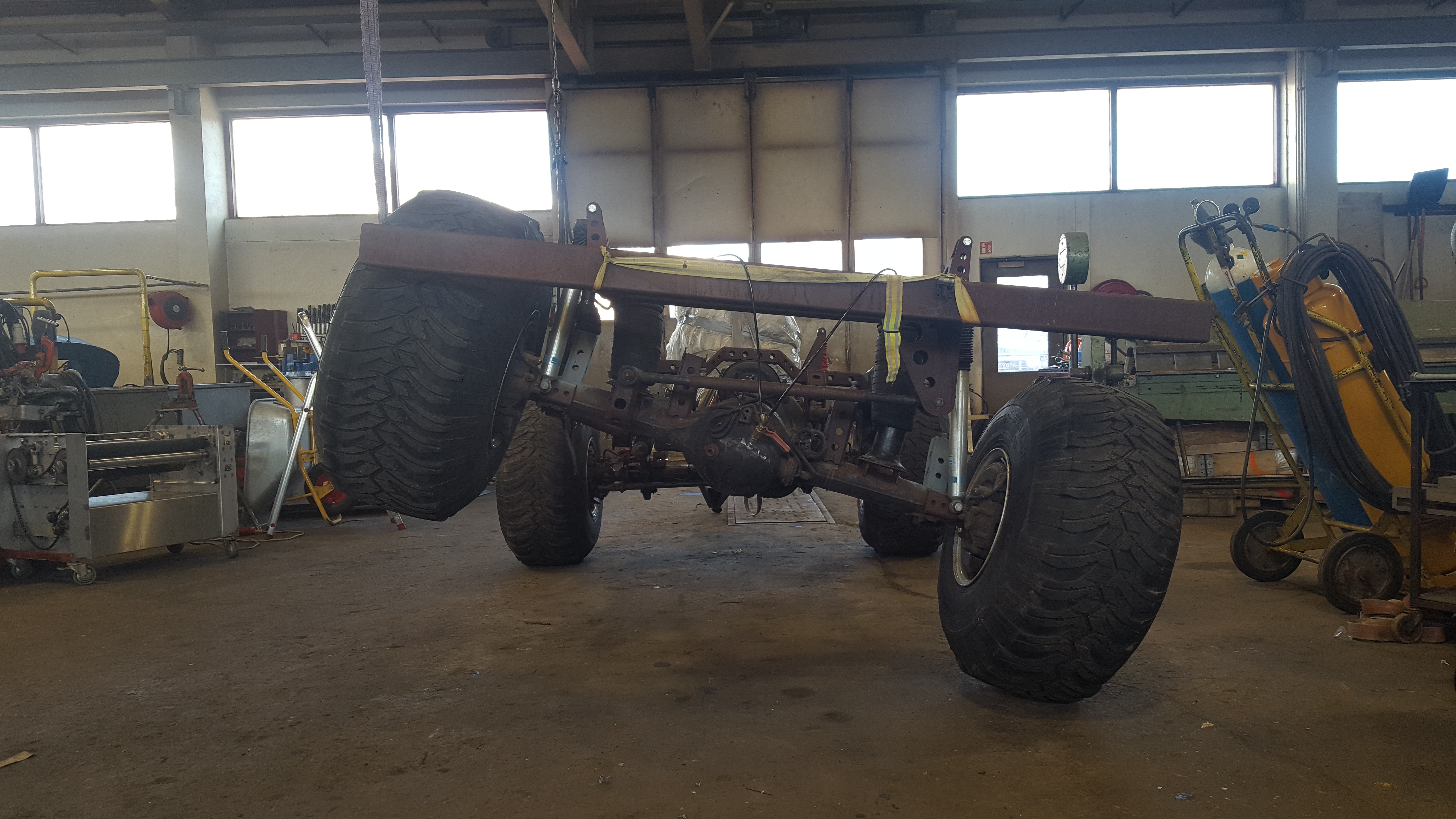

Postfrá Valursmara » 26.nóv 2017, 18:04
Jæja þá var jeppinn tekinn inn i dag eftir sumarstopp, orðinn riðsleginn og fínn læt nokkrar myndir fylgja.

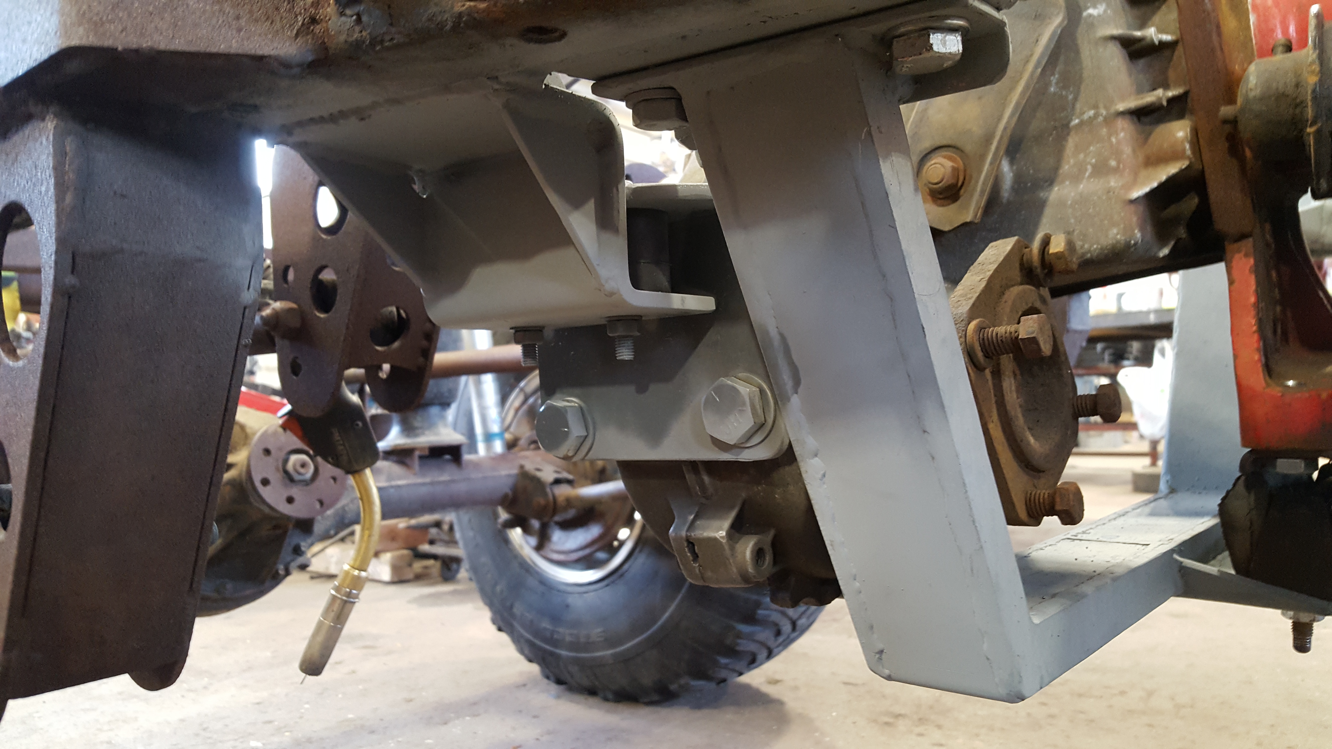

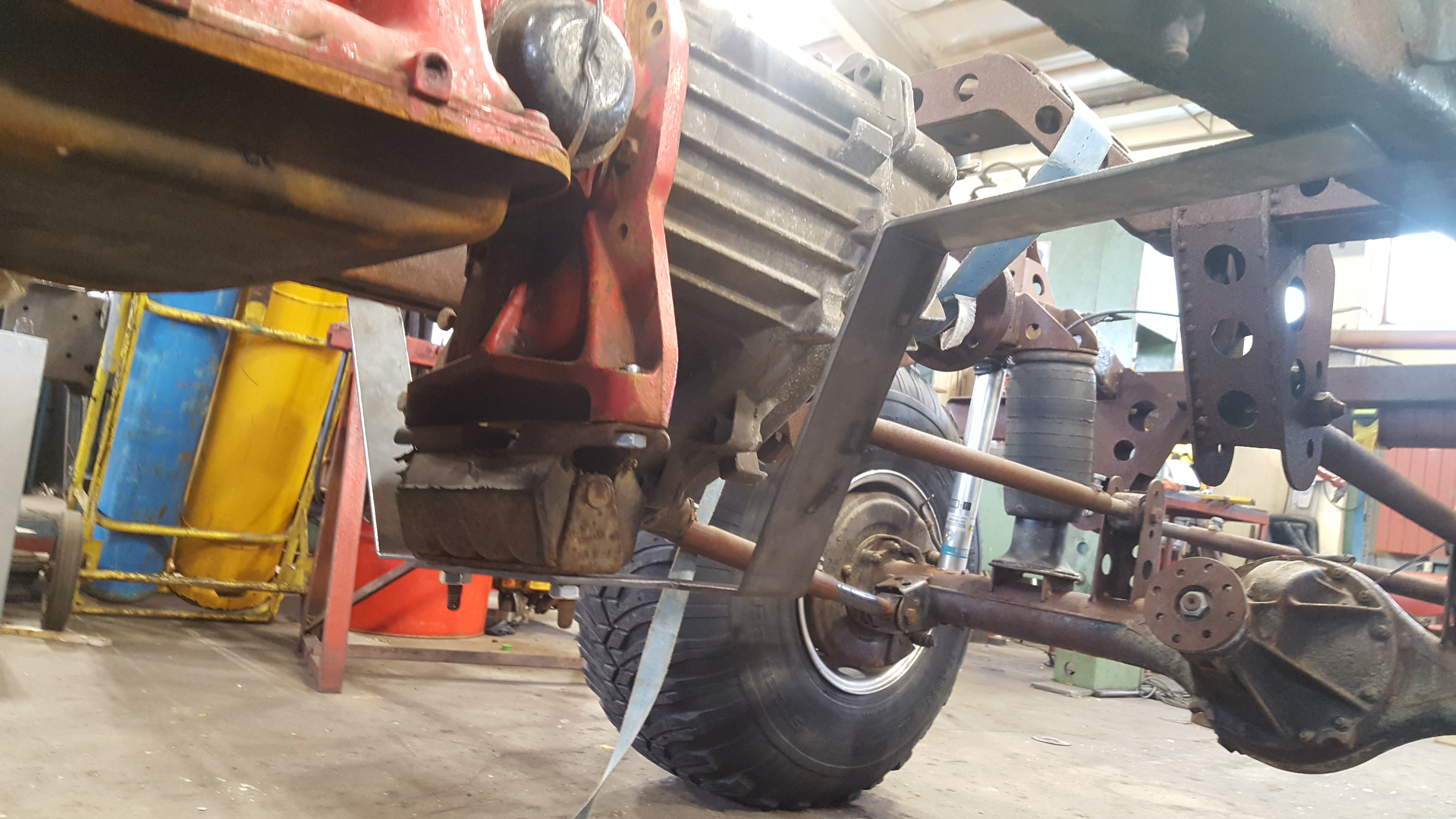

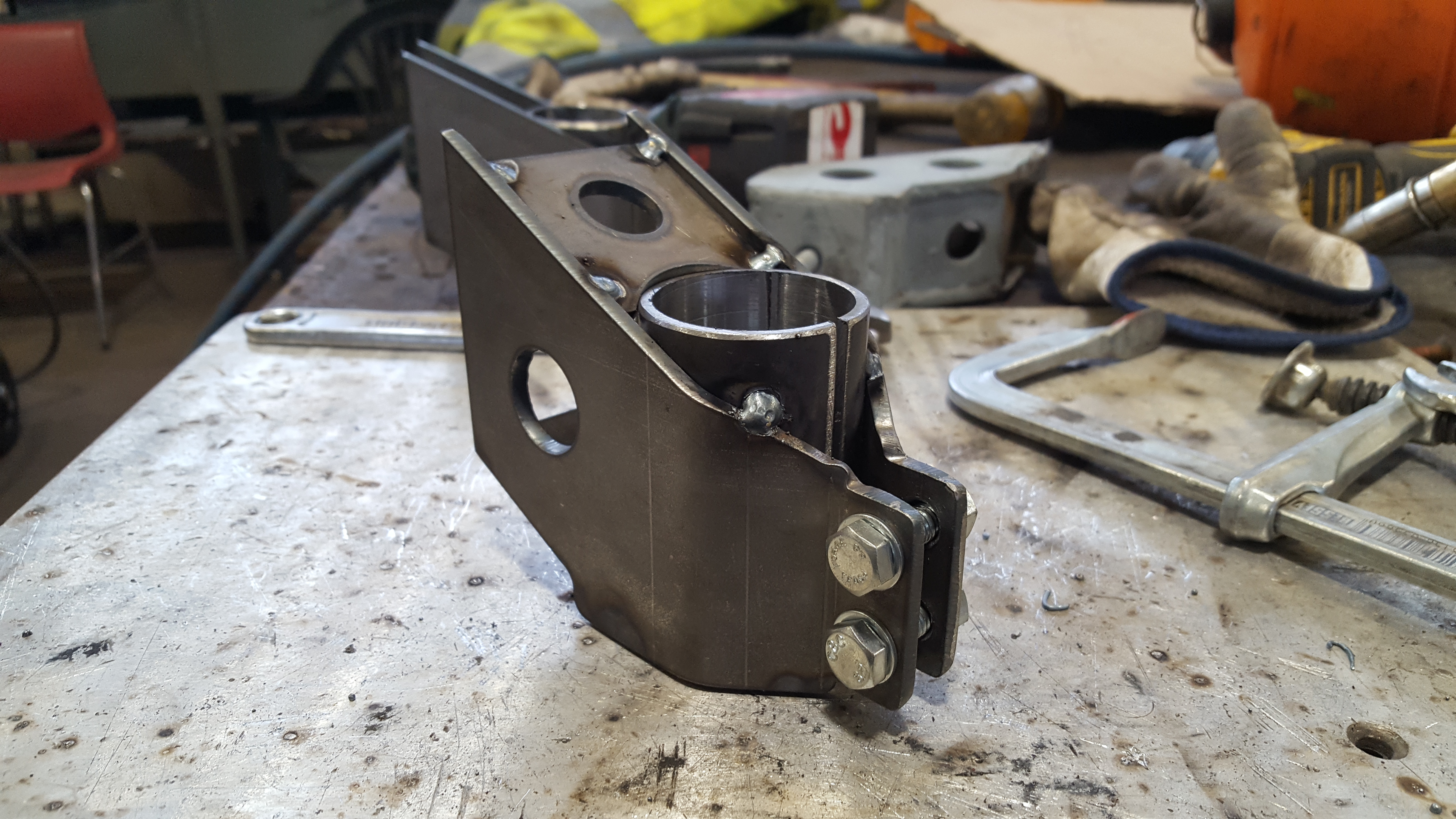

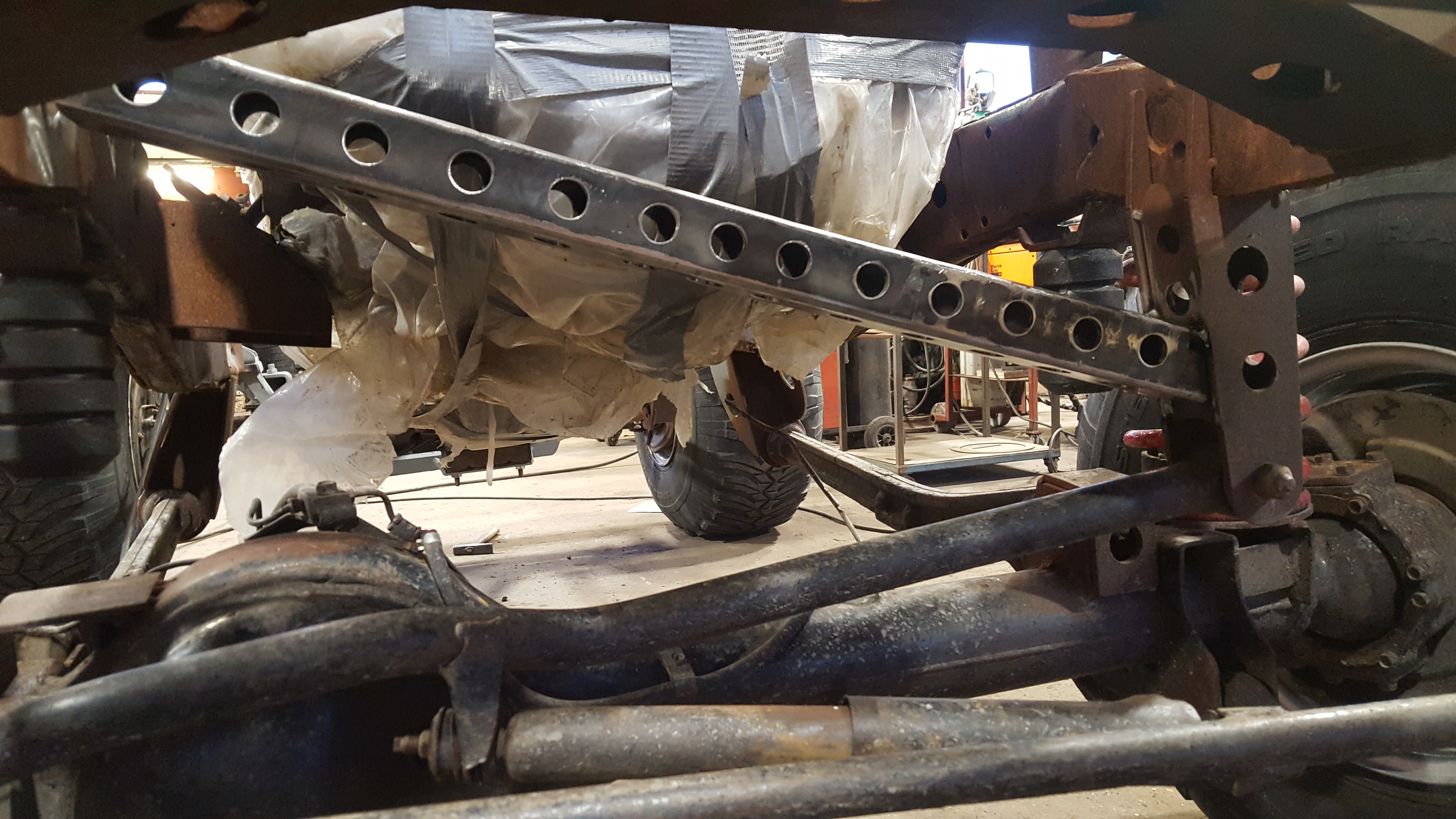

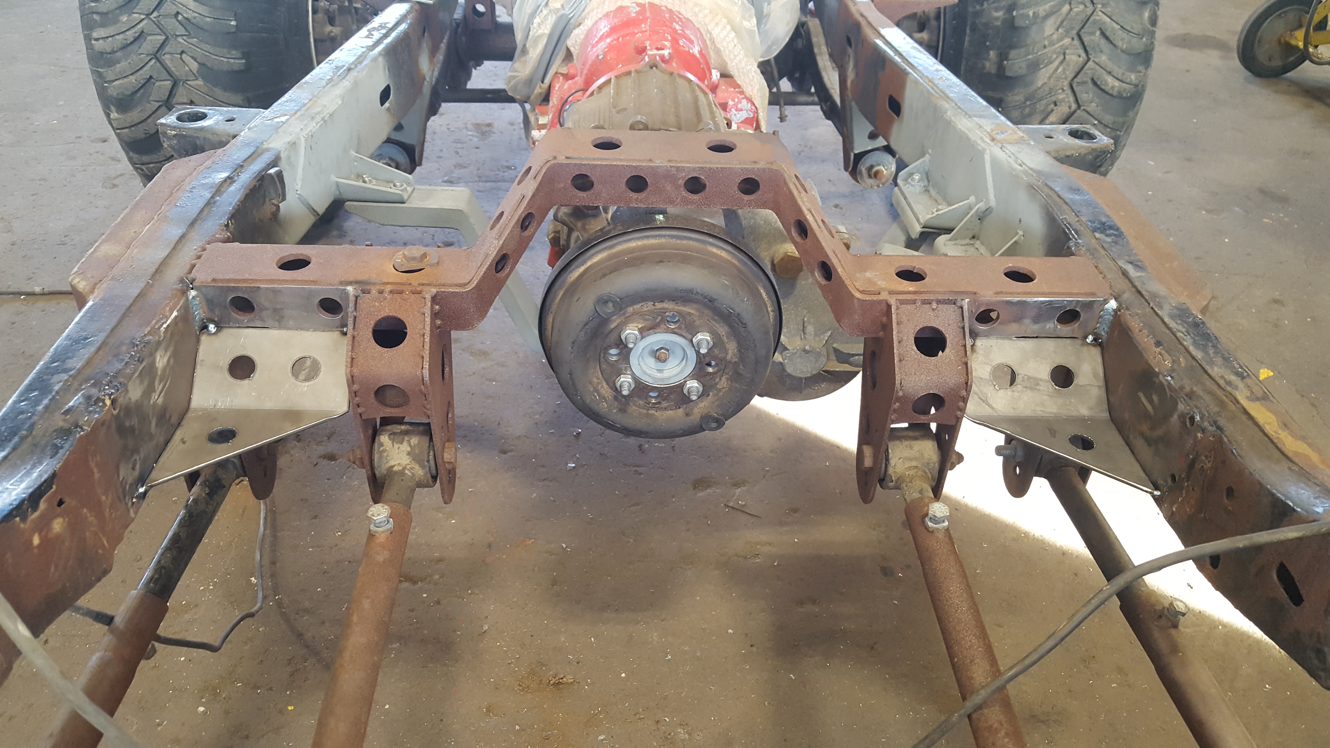

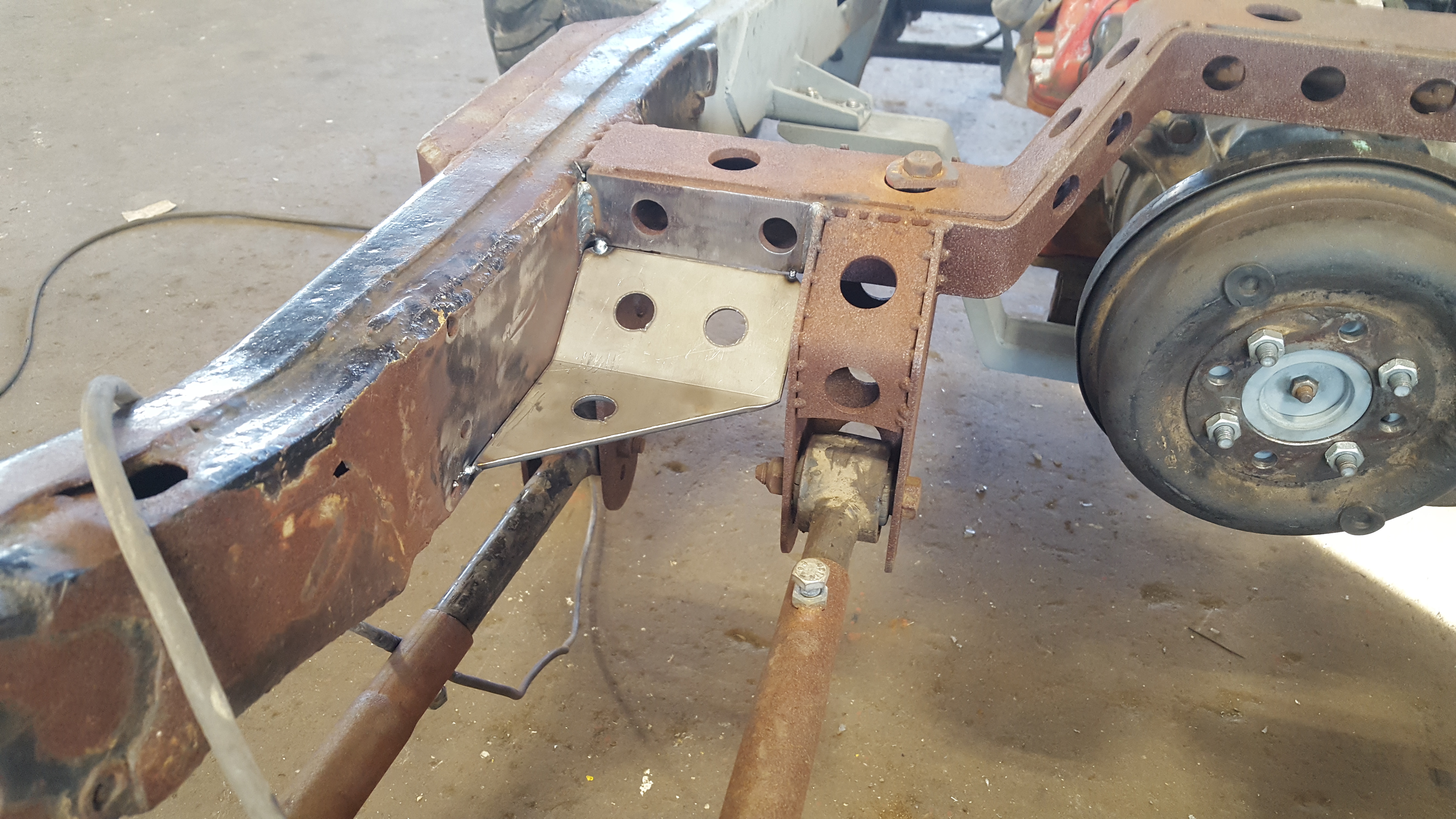

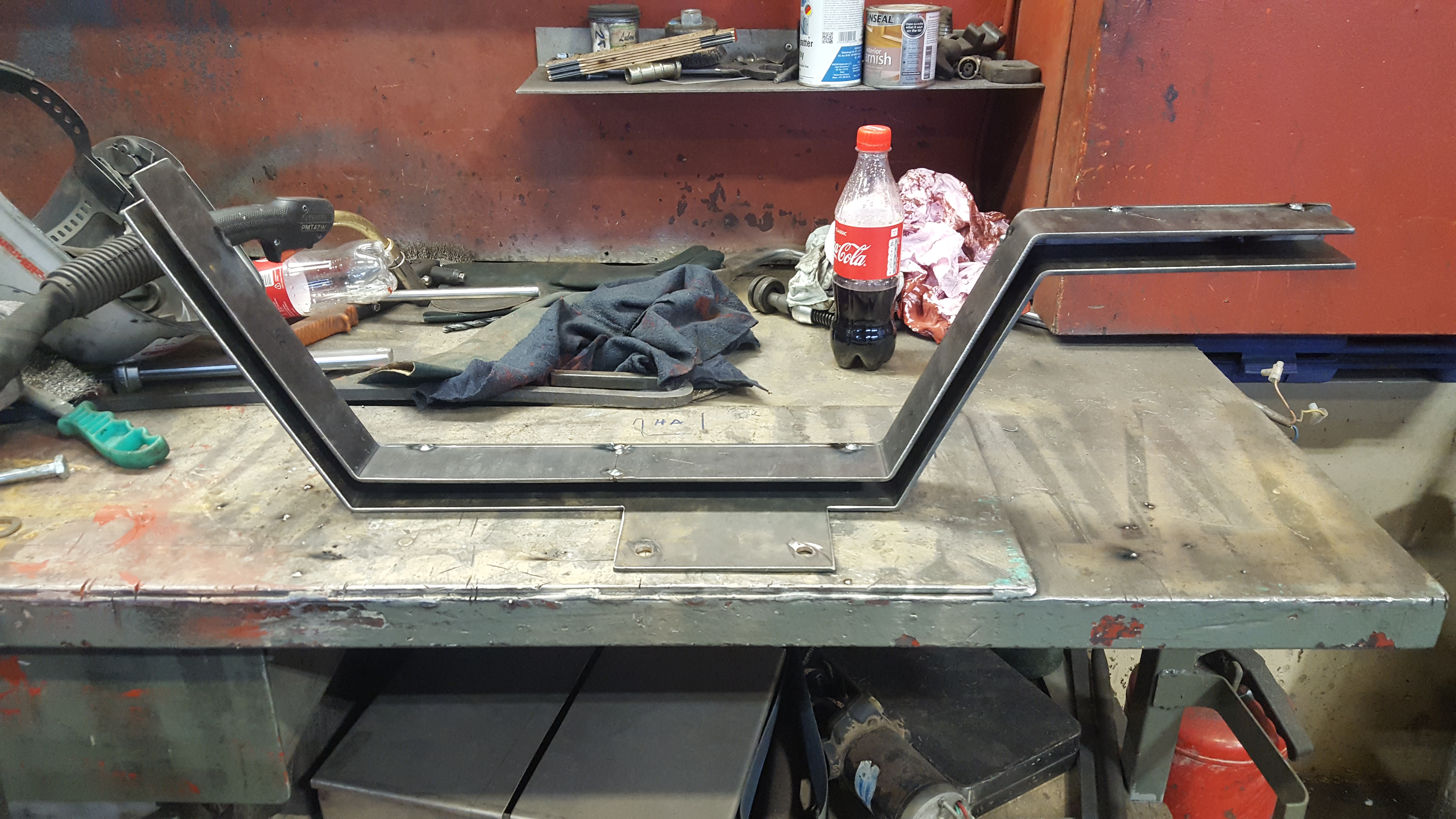

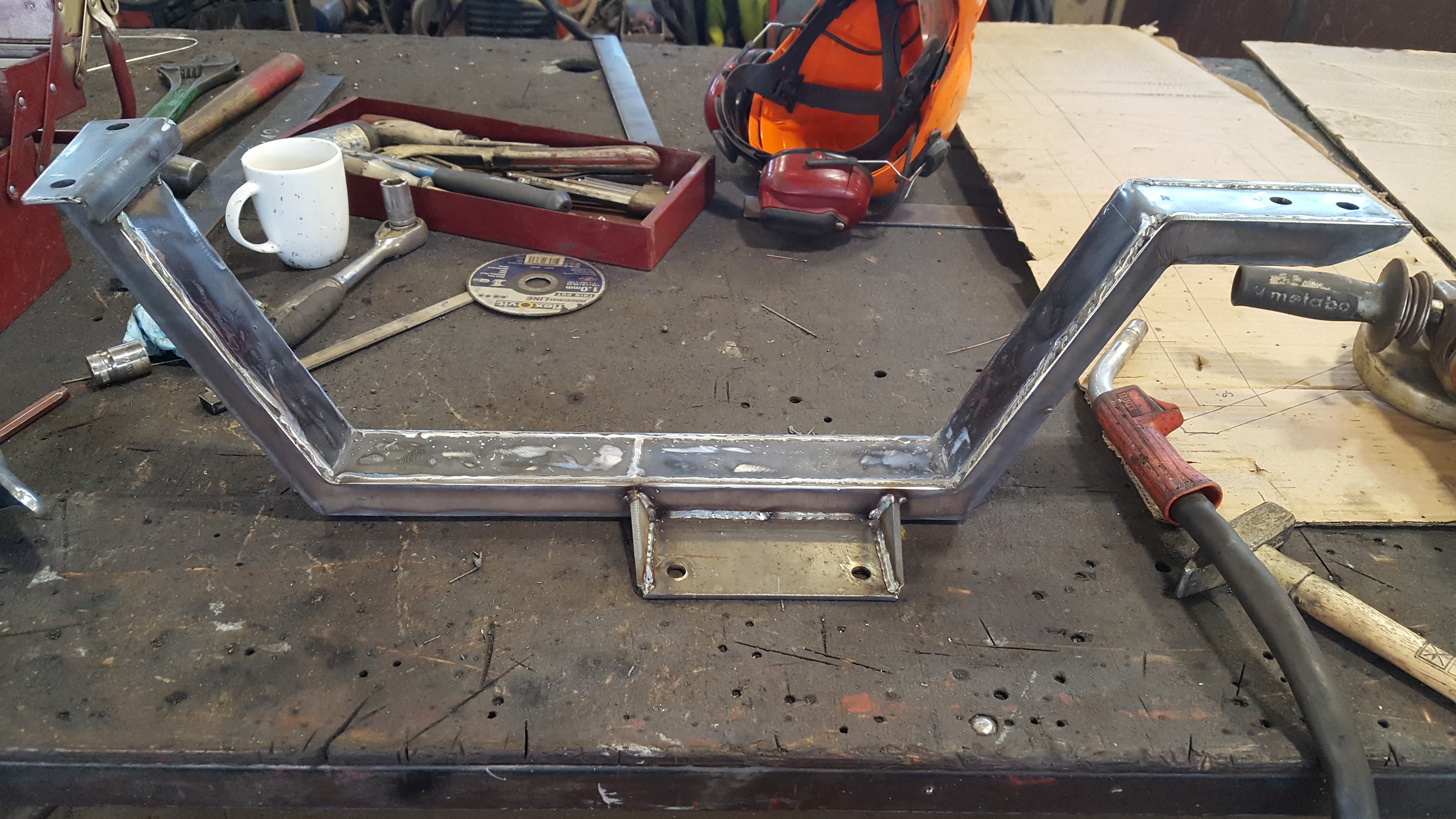

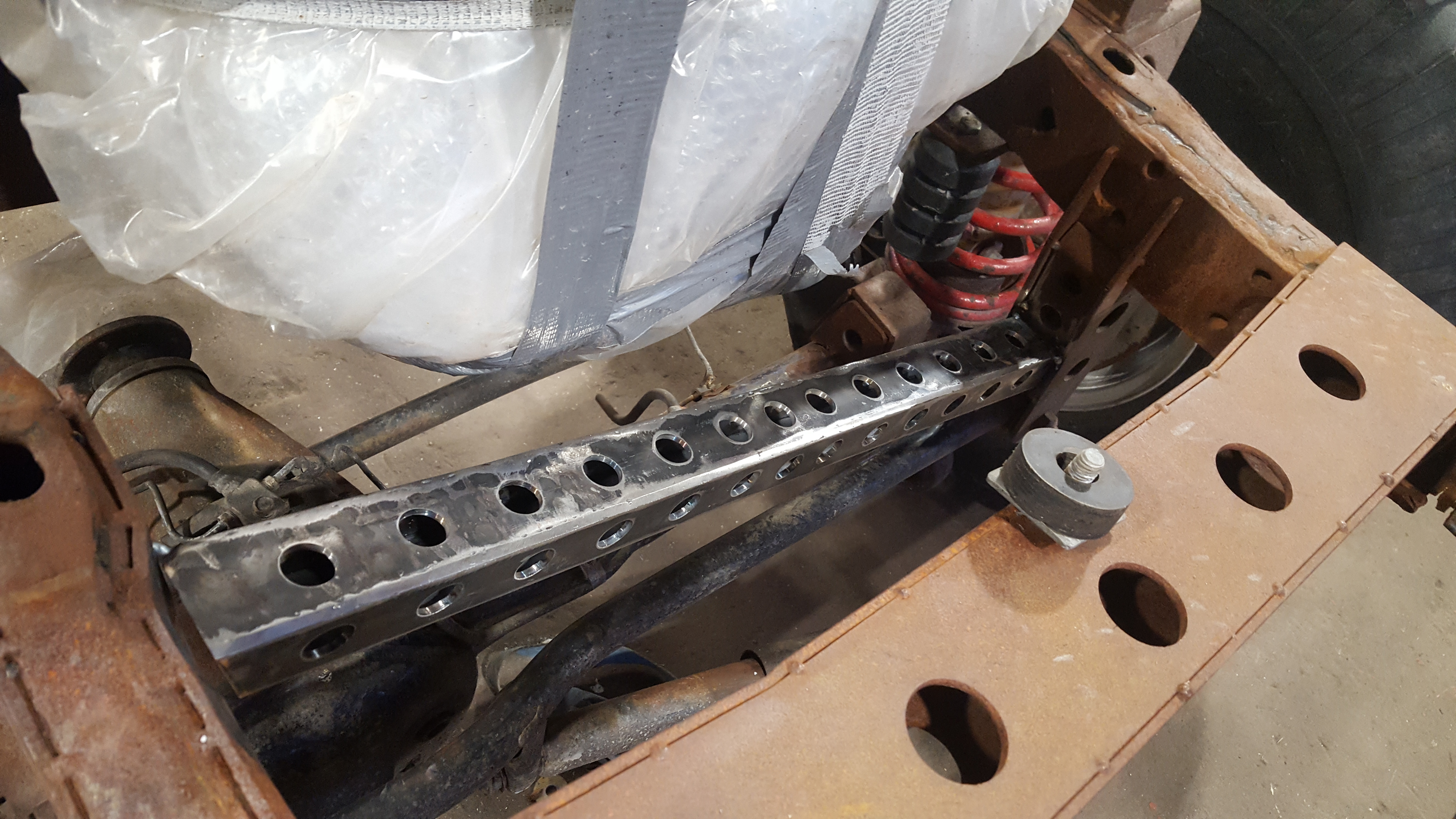

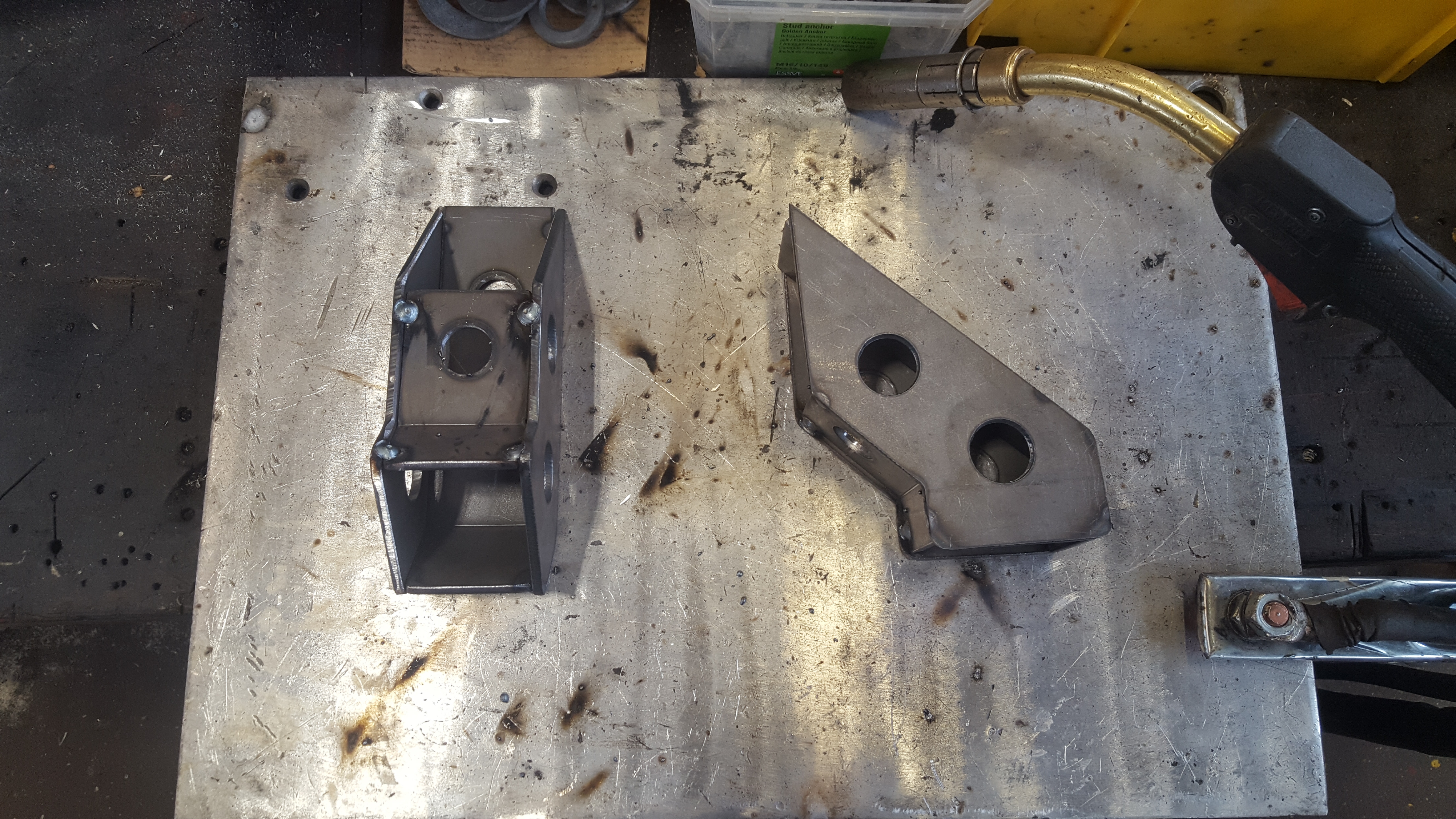

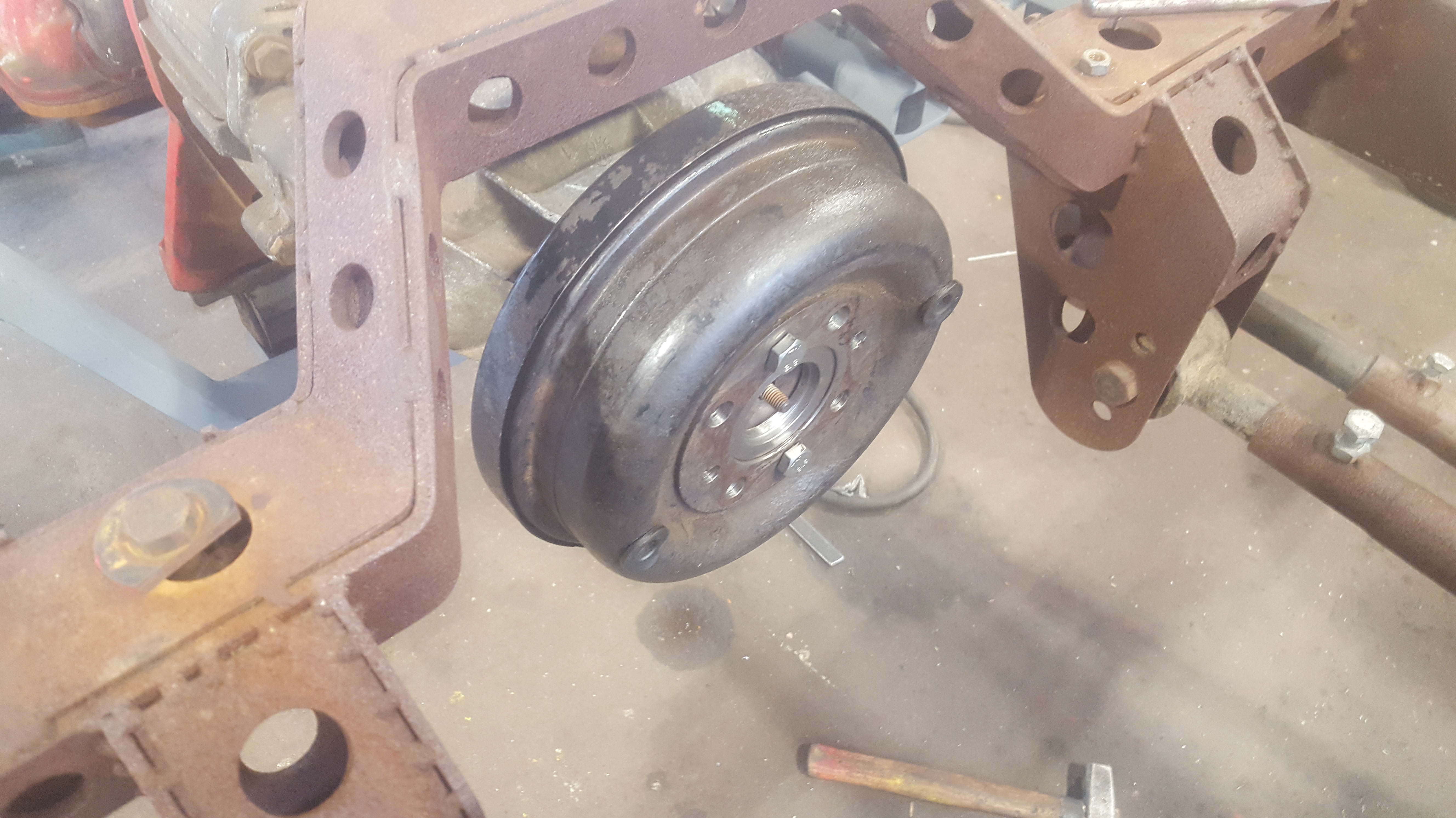

Postfrá Valursmara » 18.feb 2018, 15:34

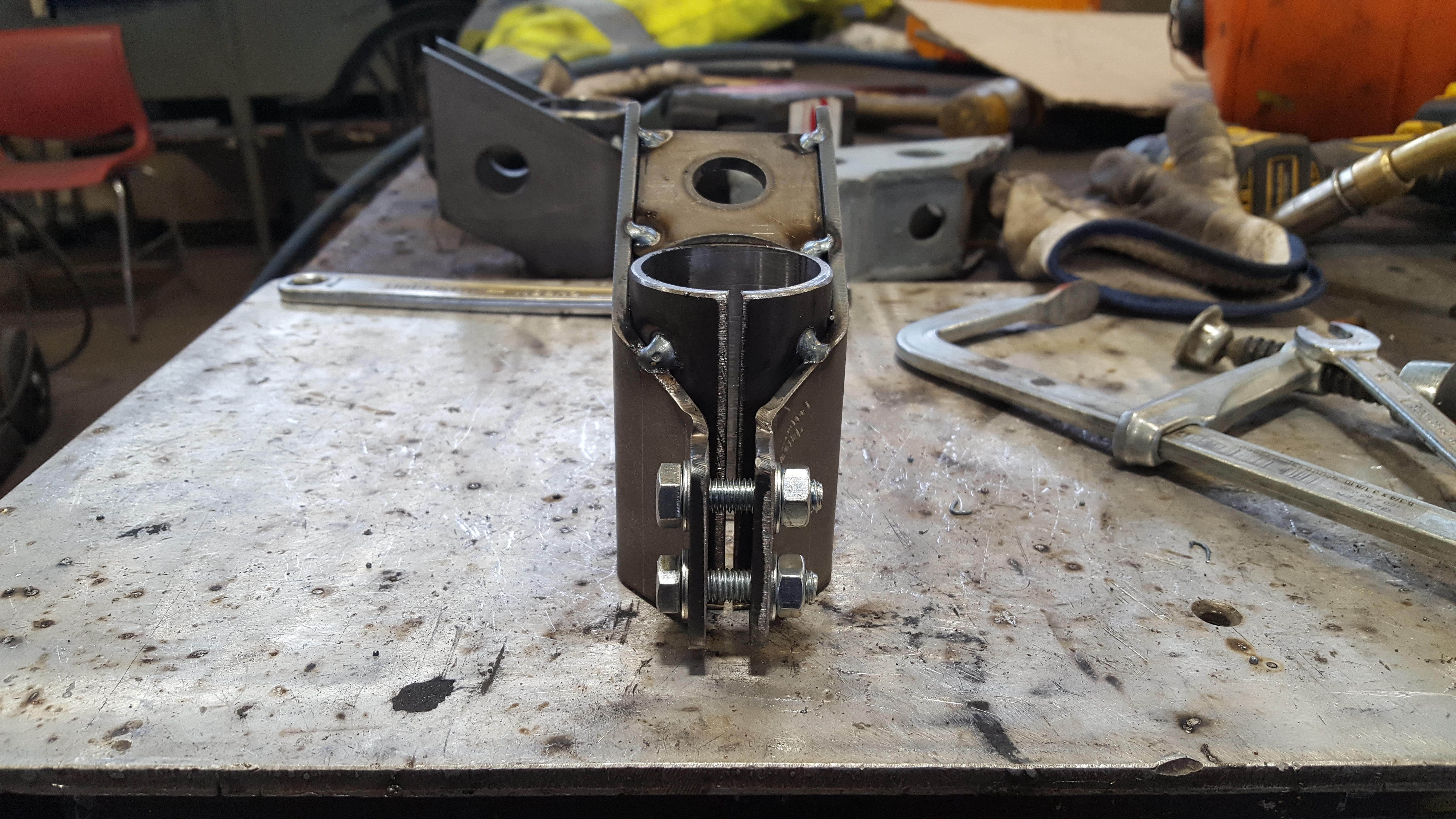

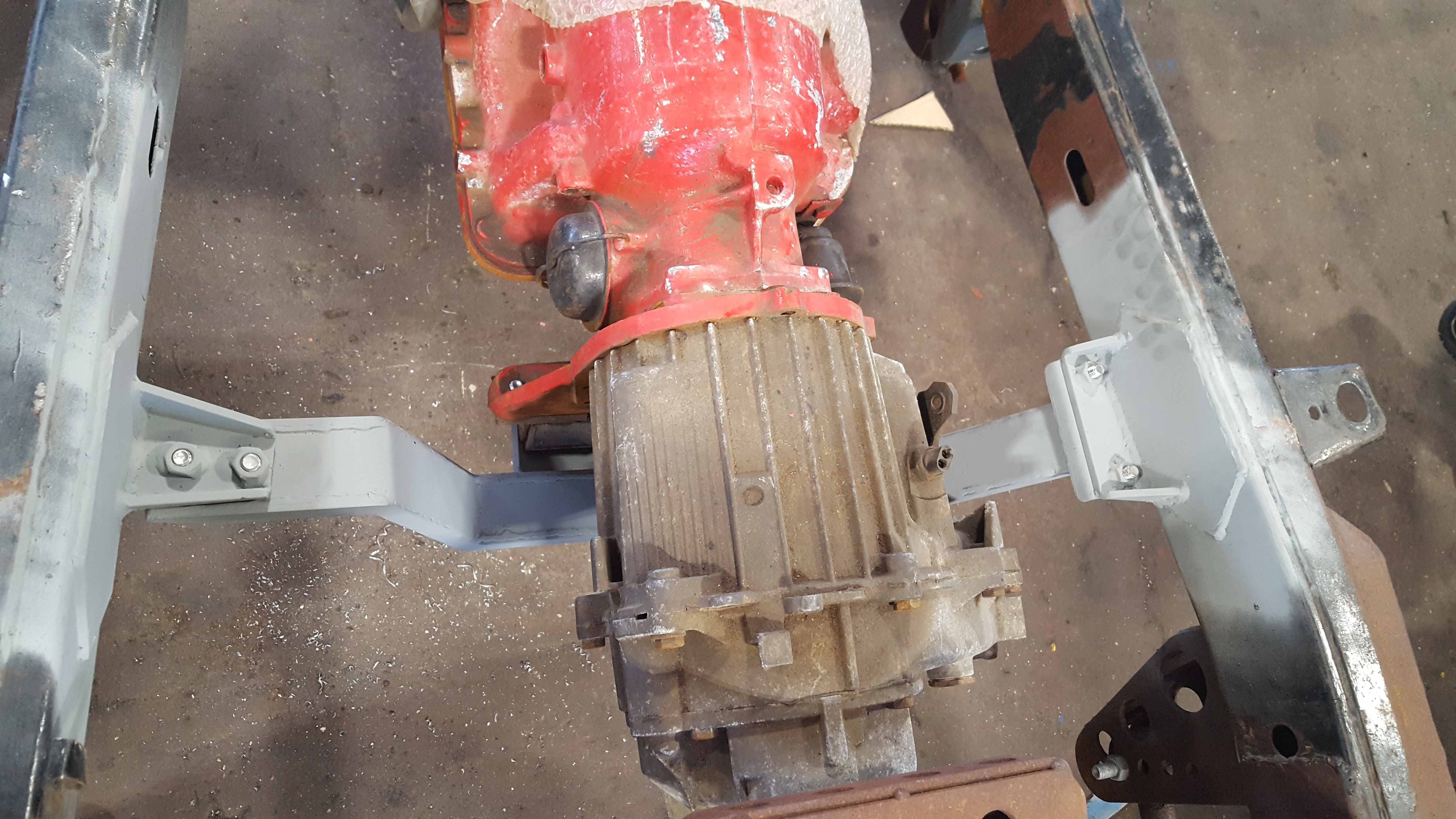

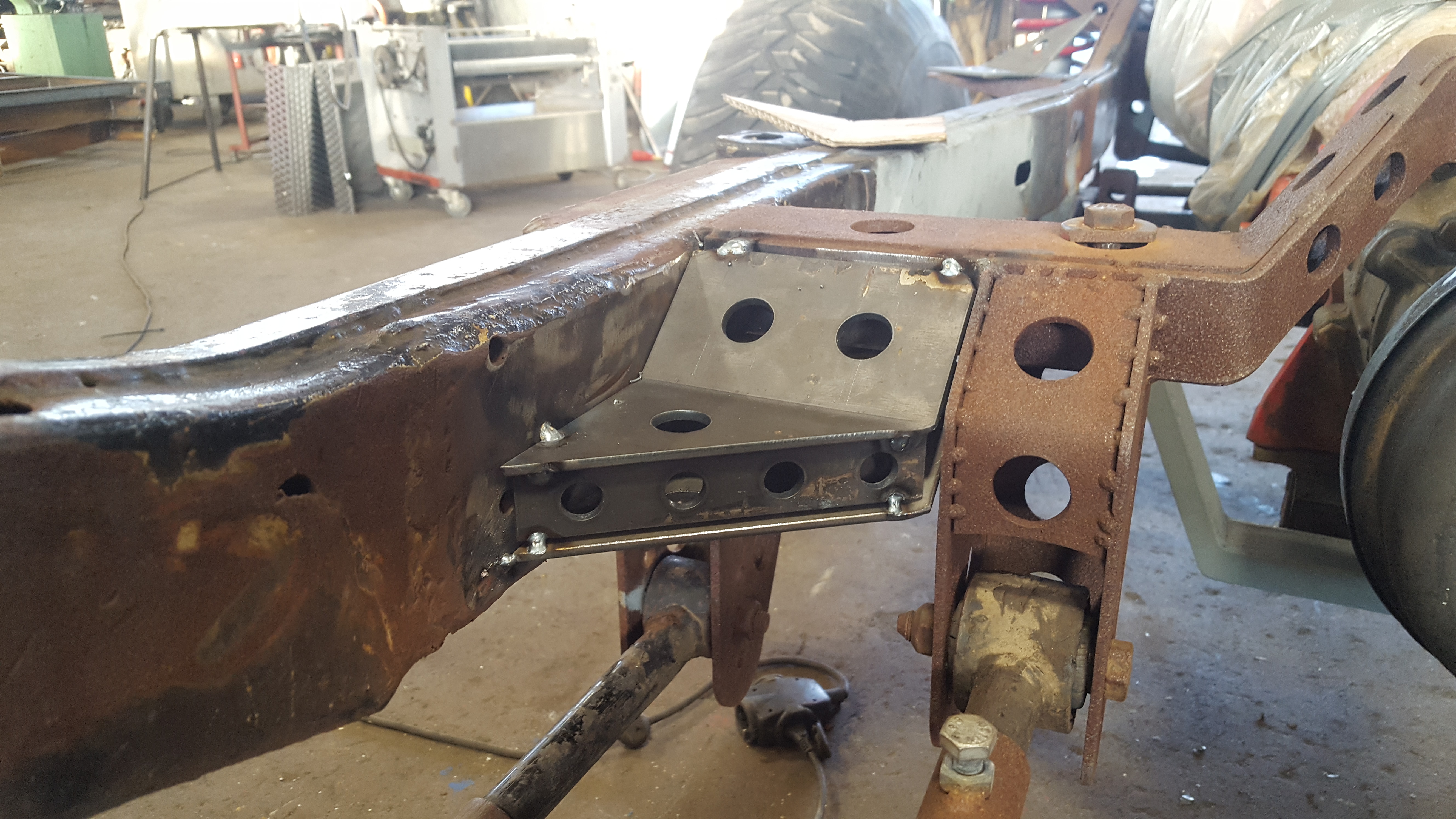

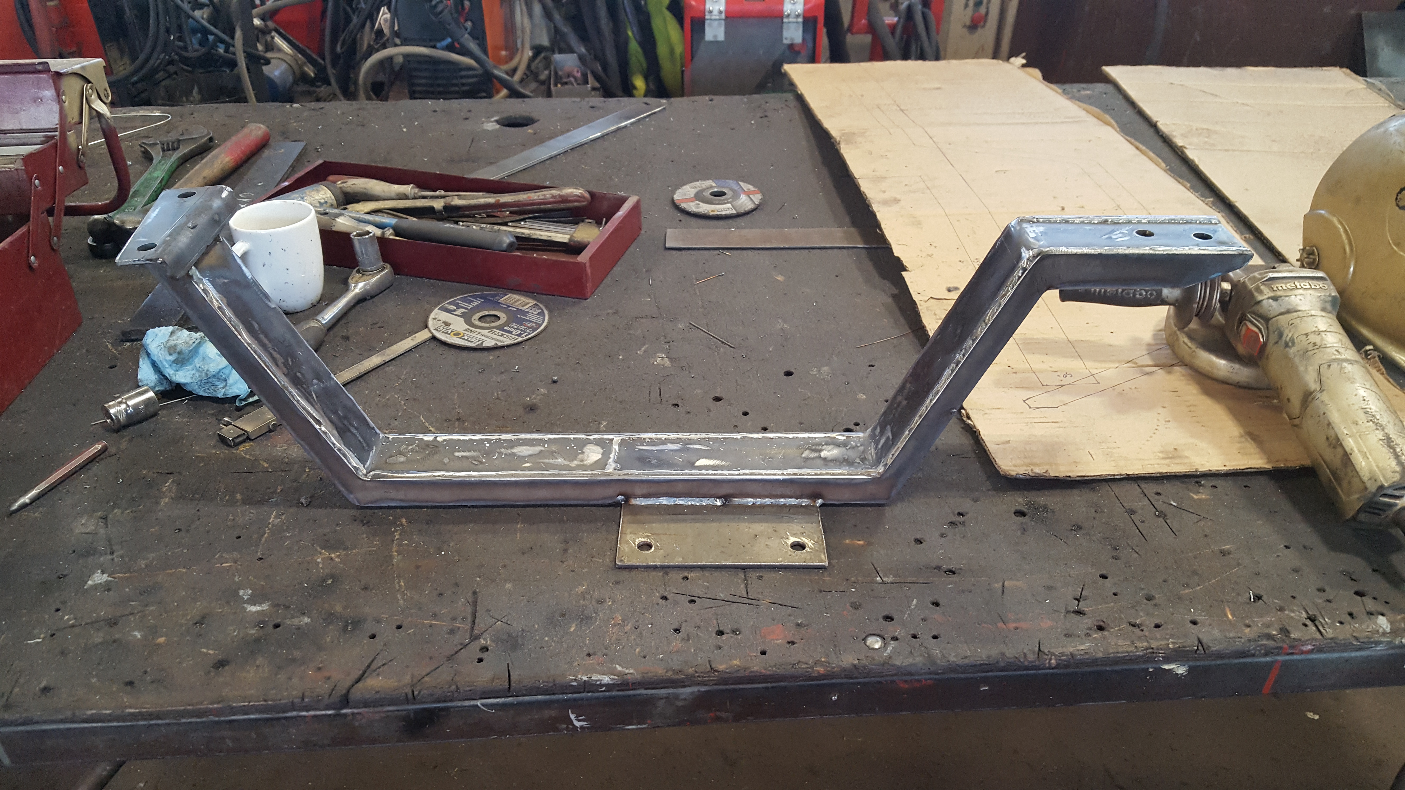

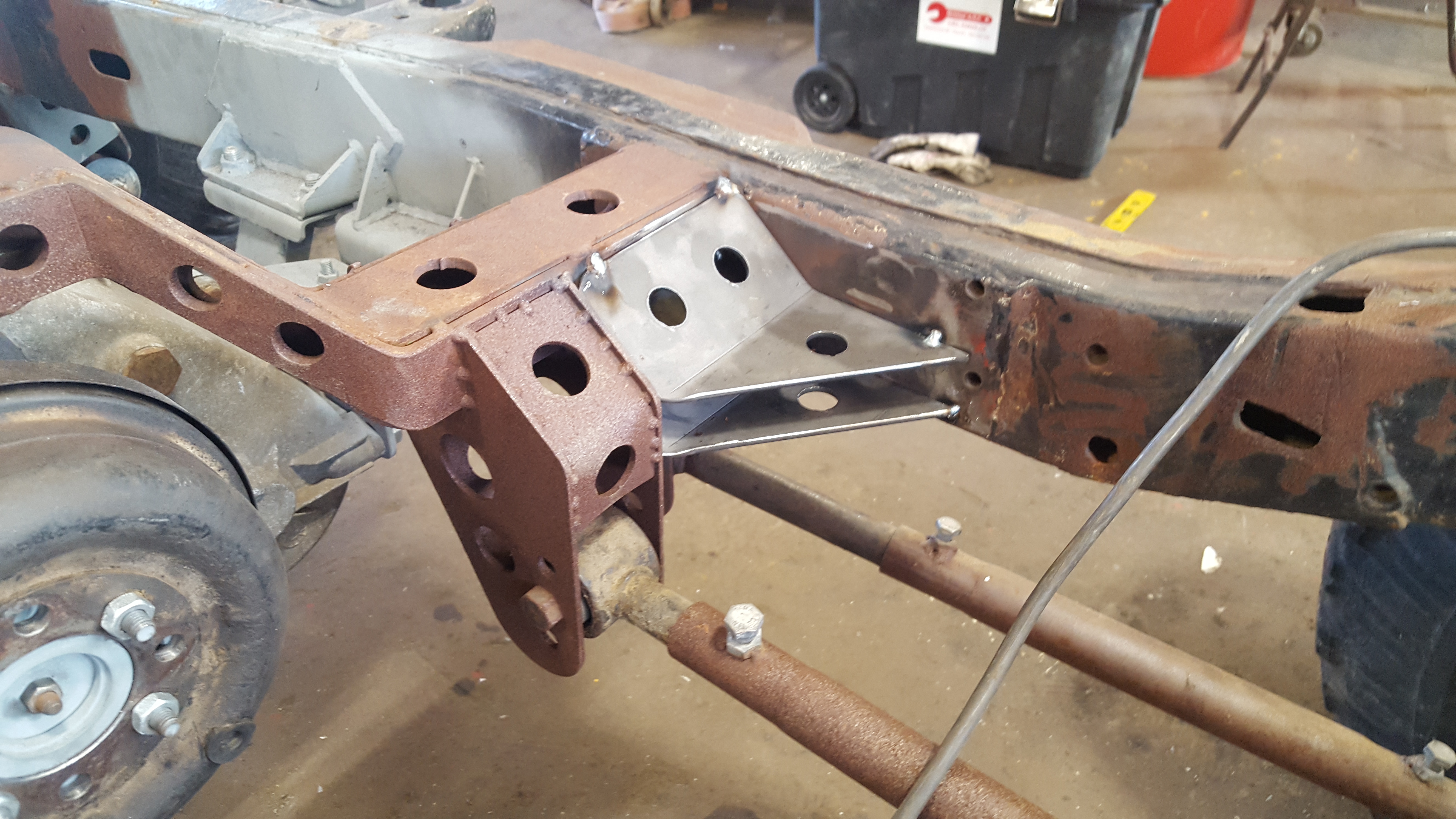

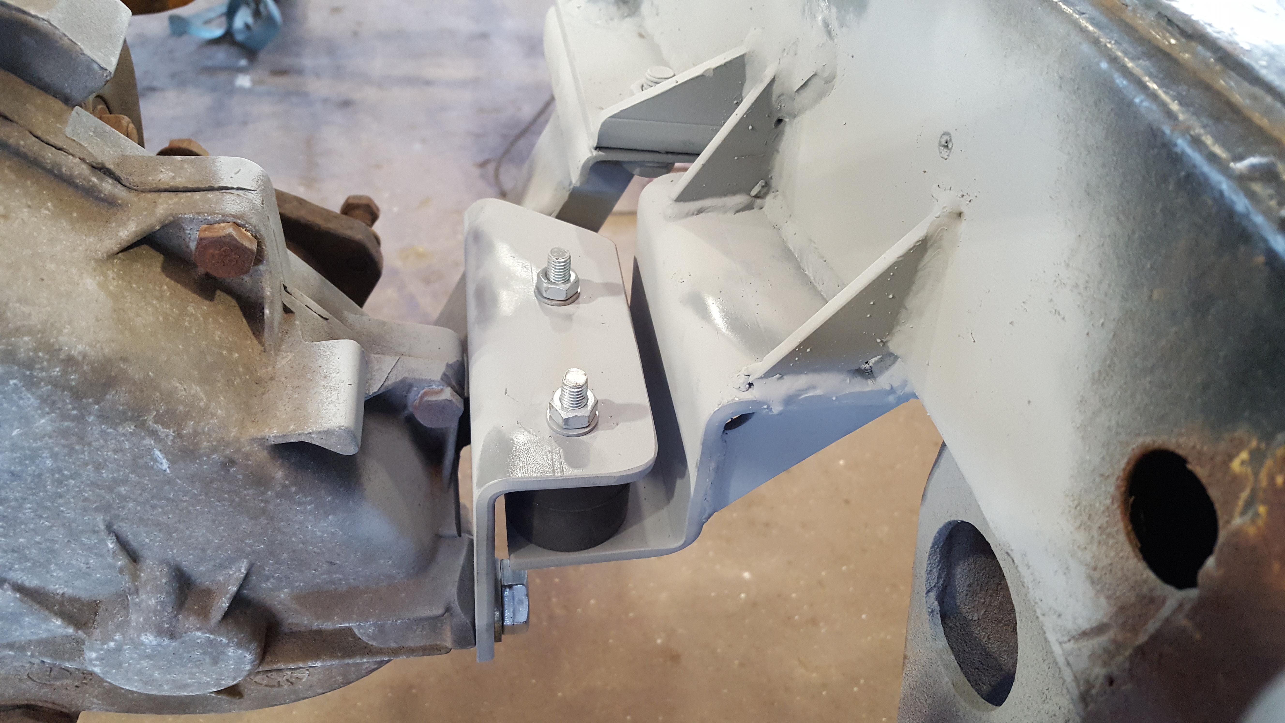

Helgar dundið. Smíðaði þverbitann fyrir millikassann/skiftinguma

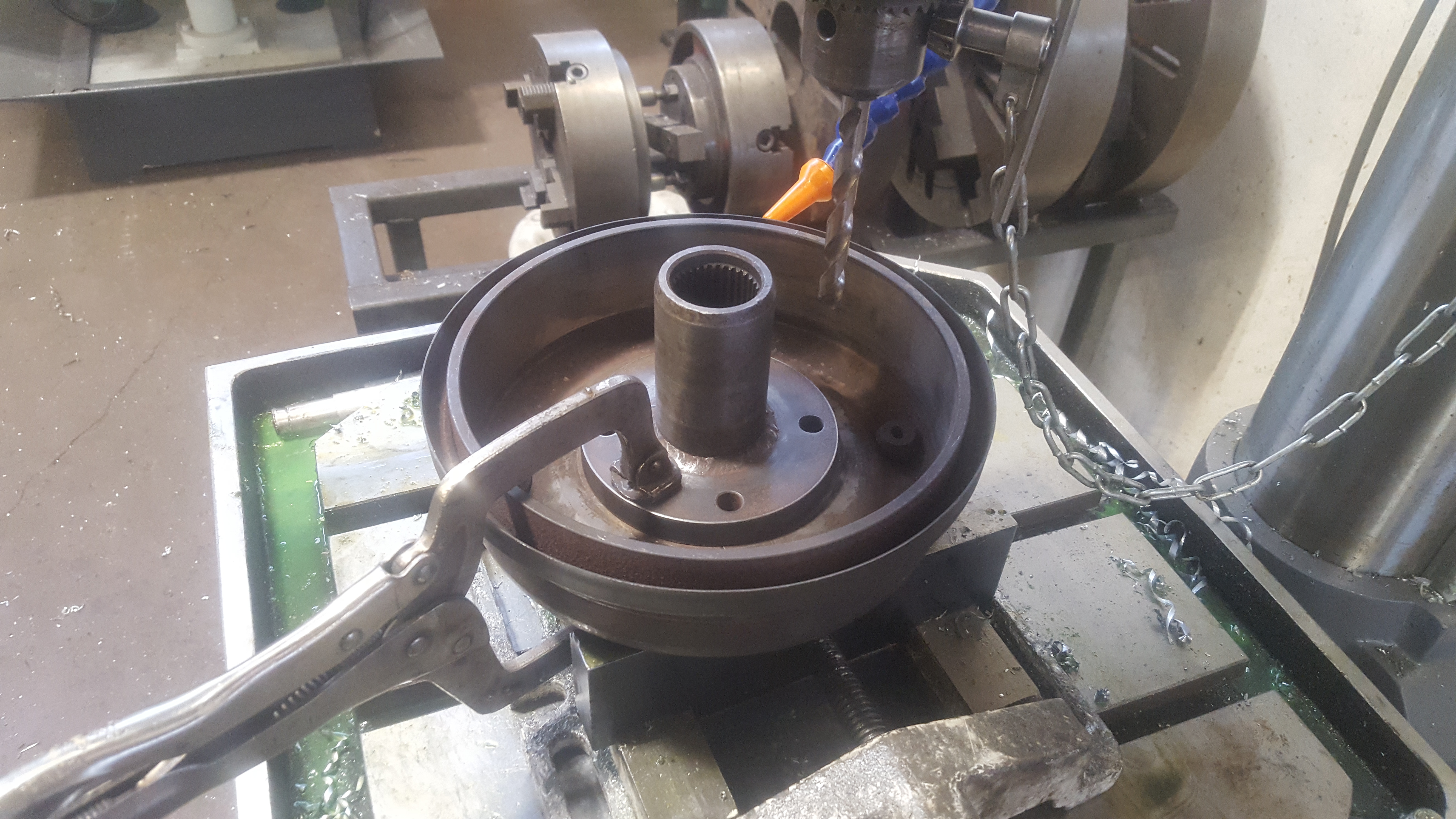

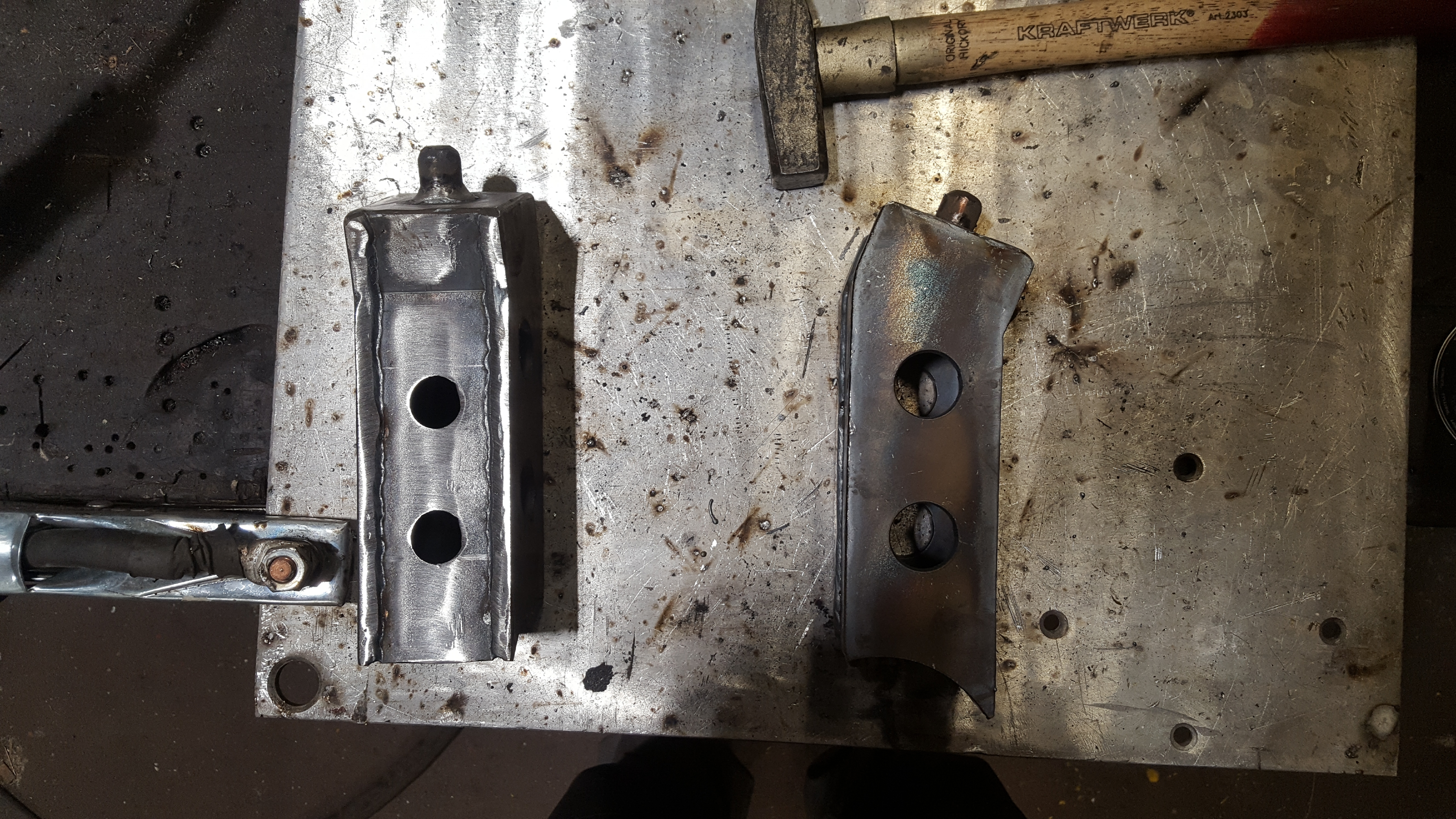

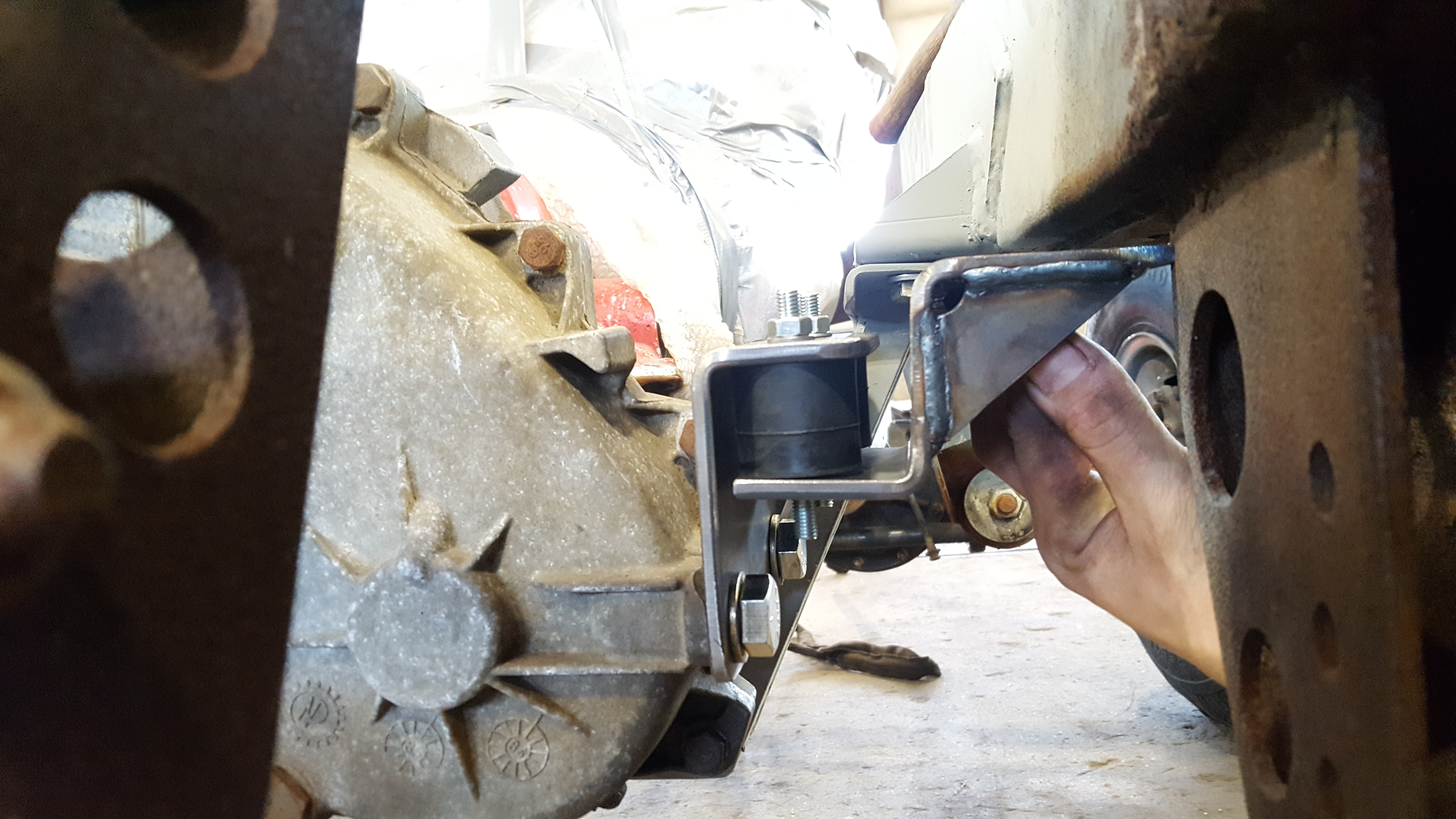

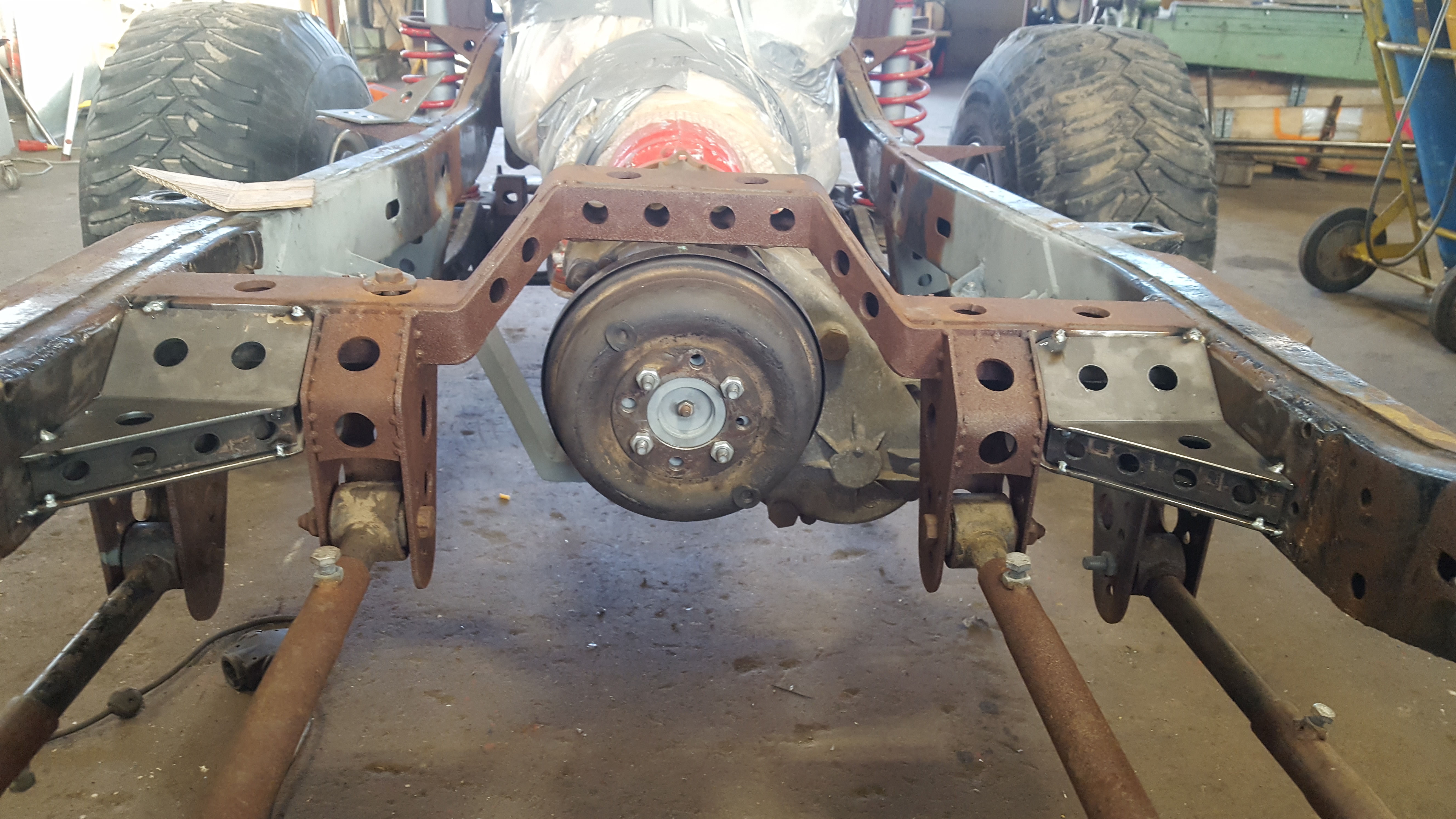

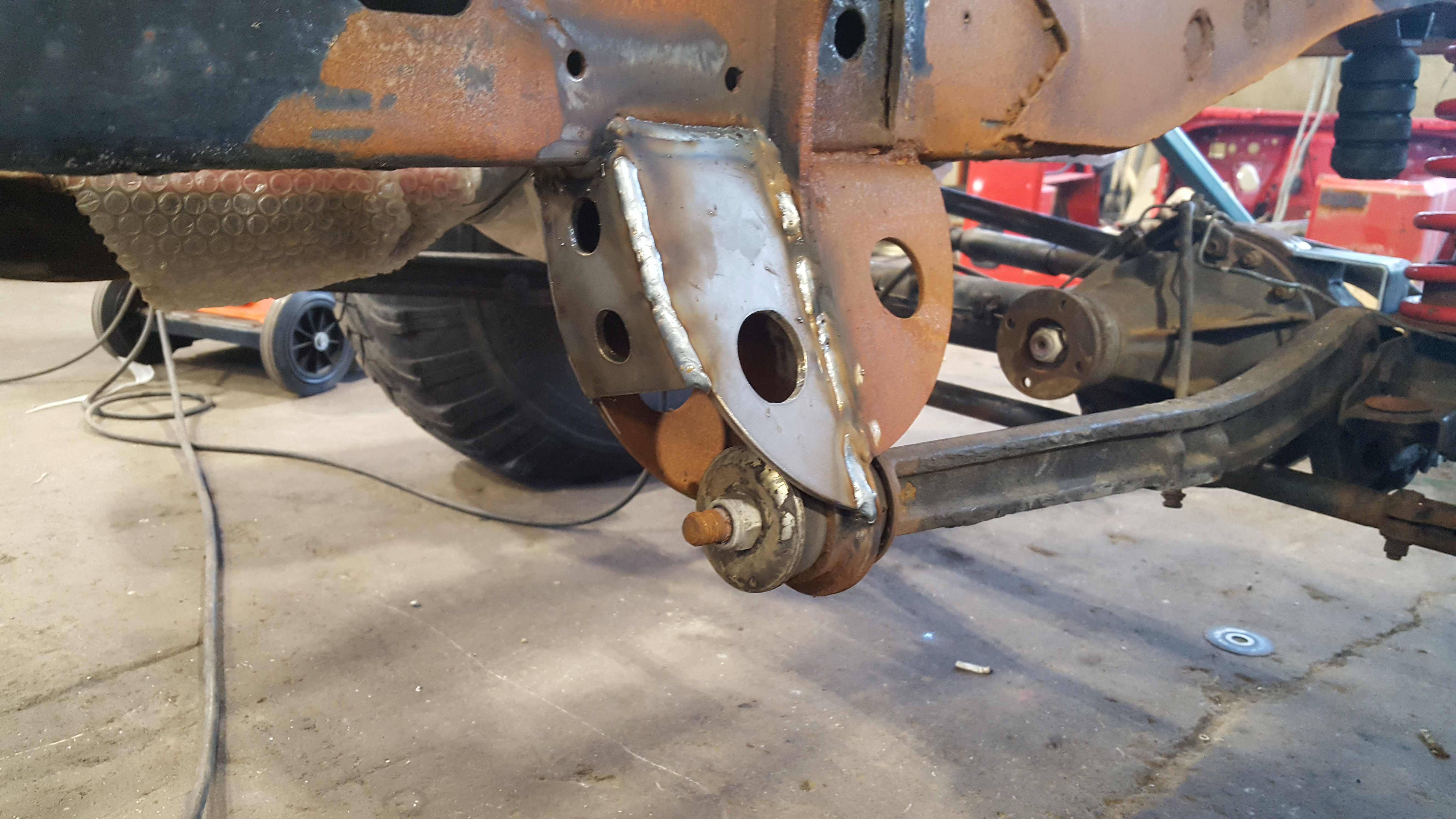

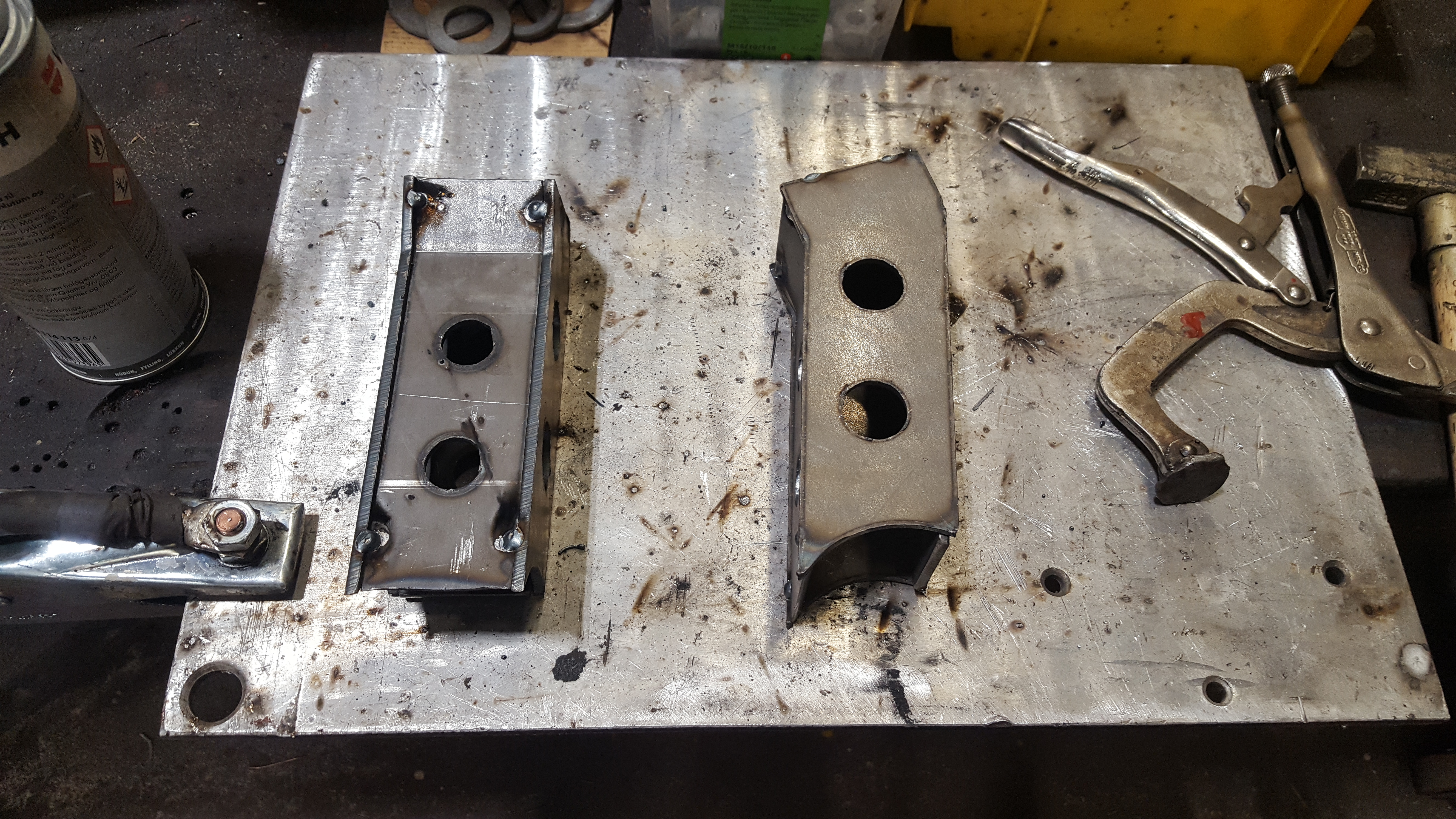

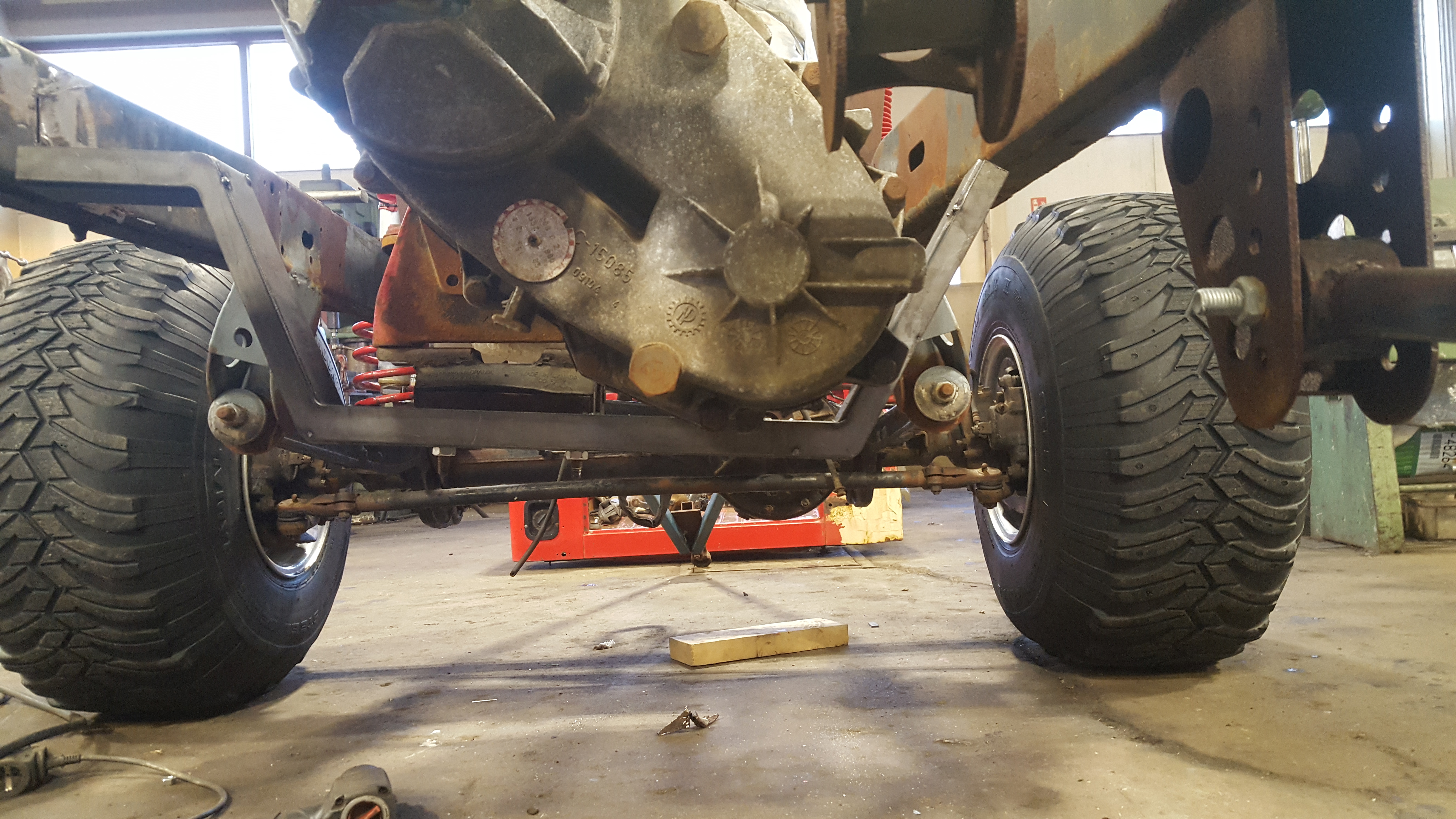

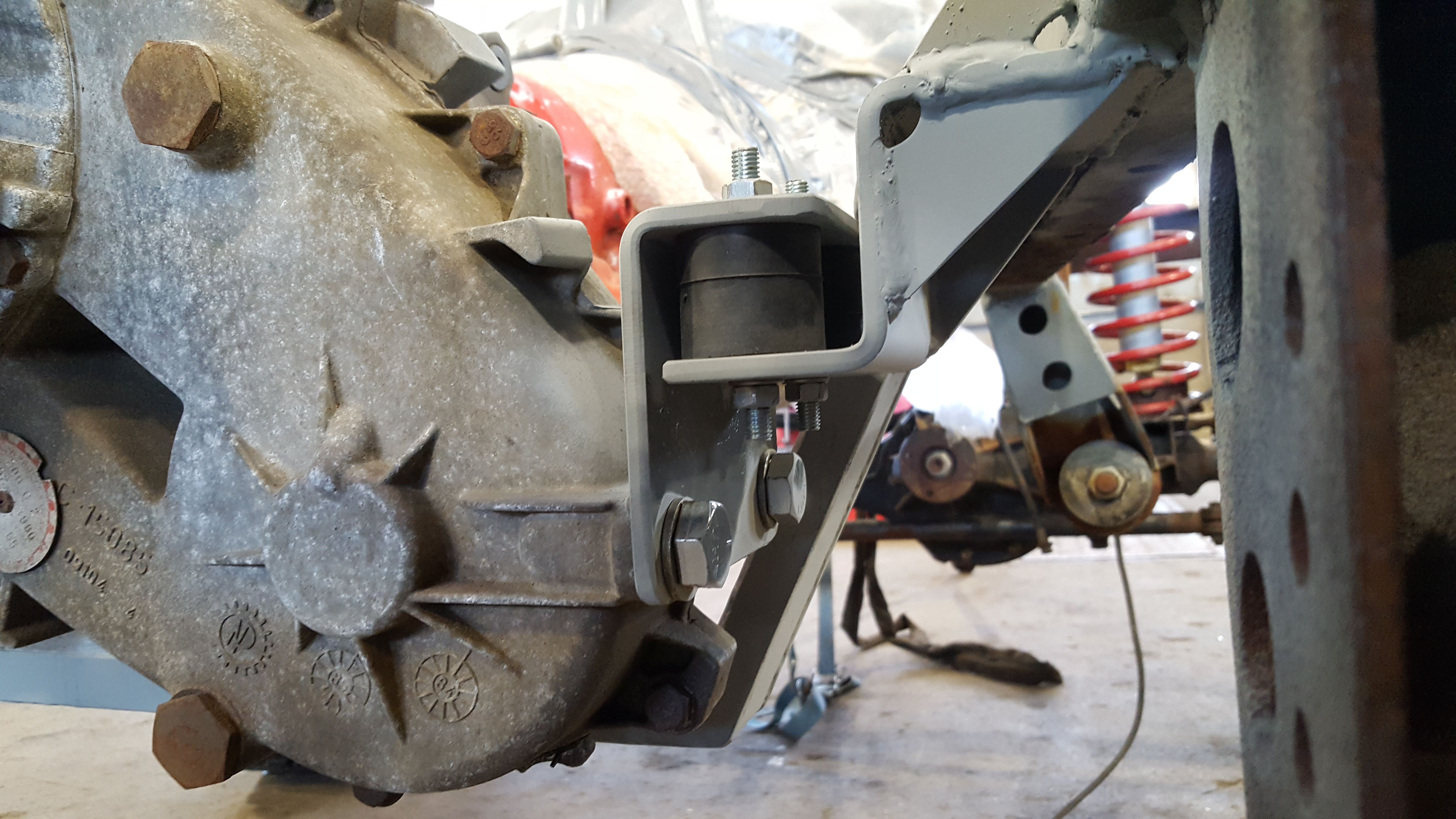

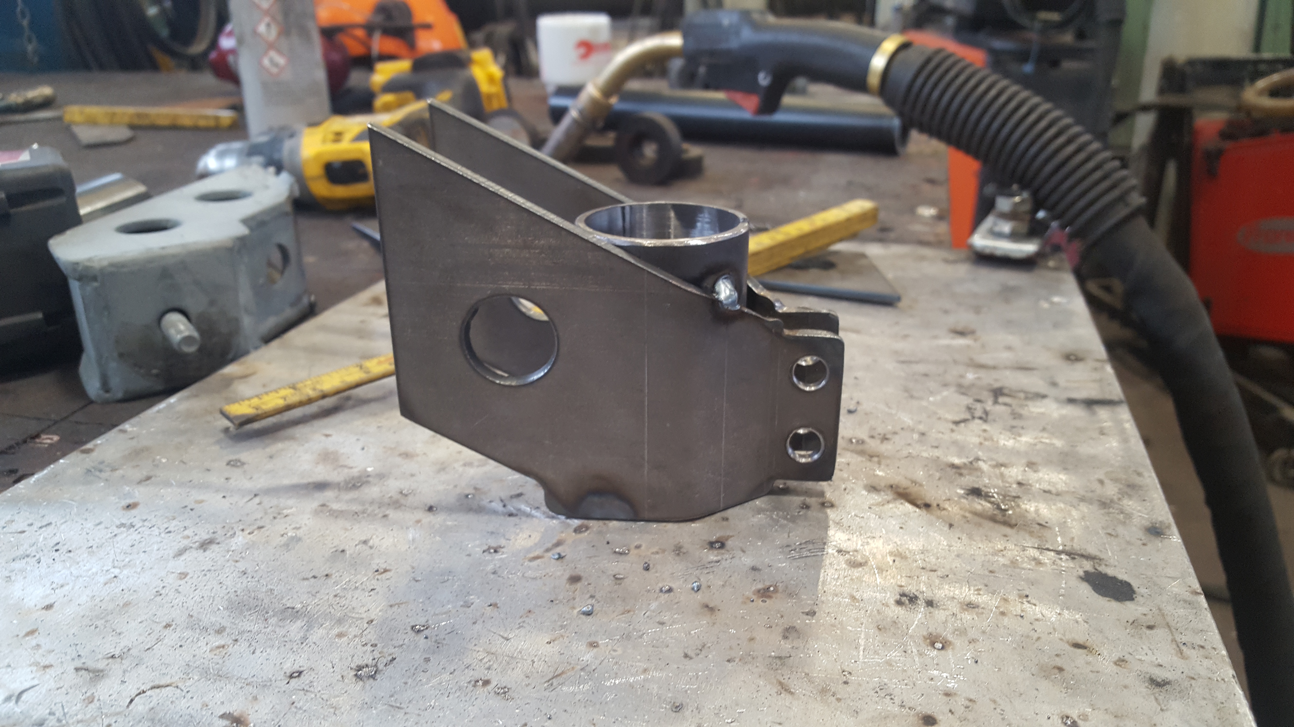

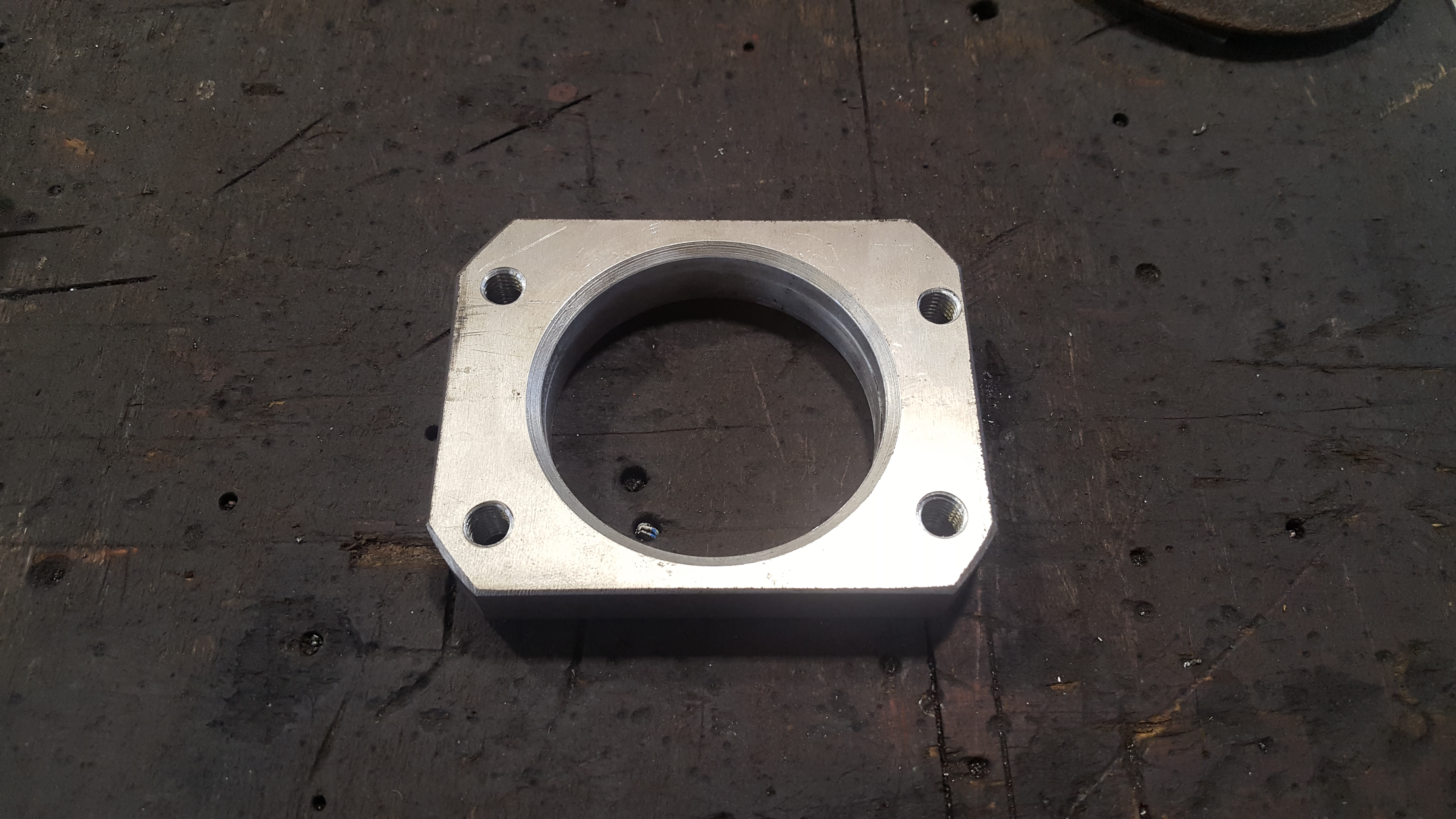

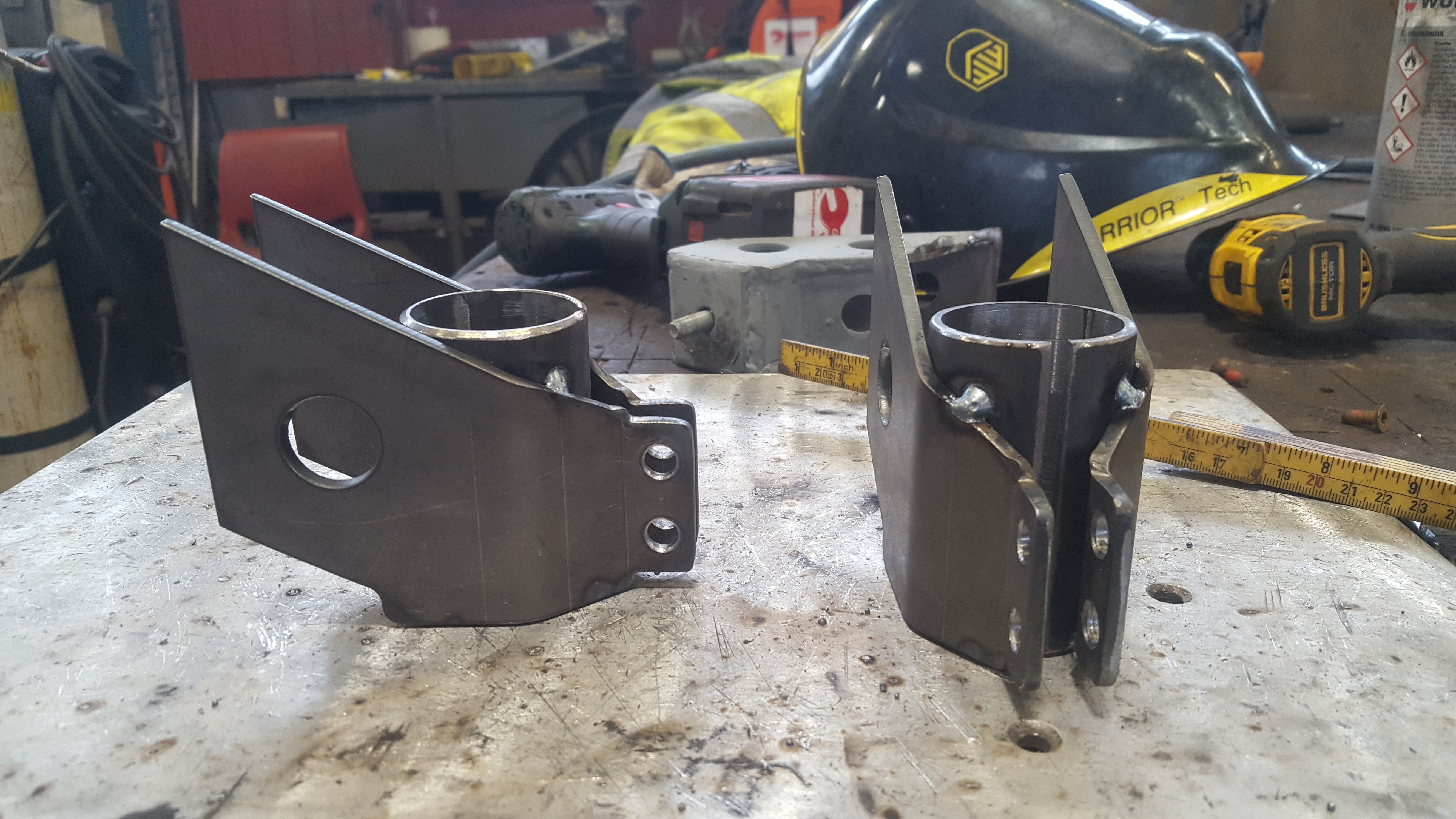

Postfrá Valursmara » 25.feb 2018, 17:45

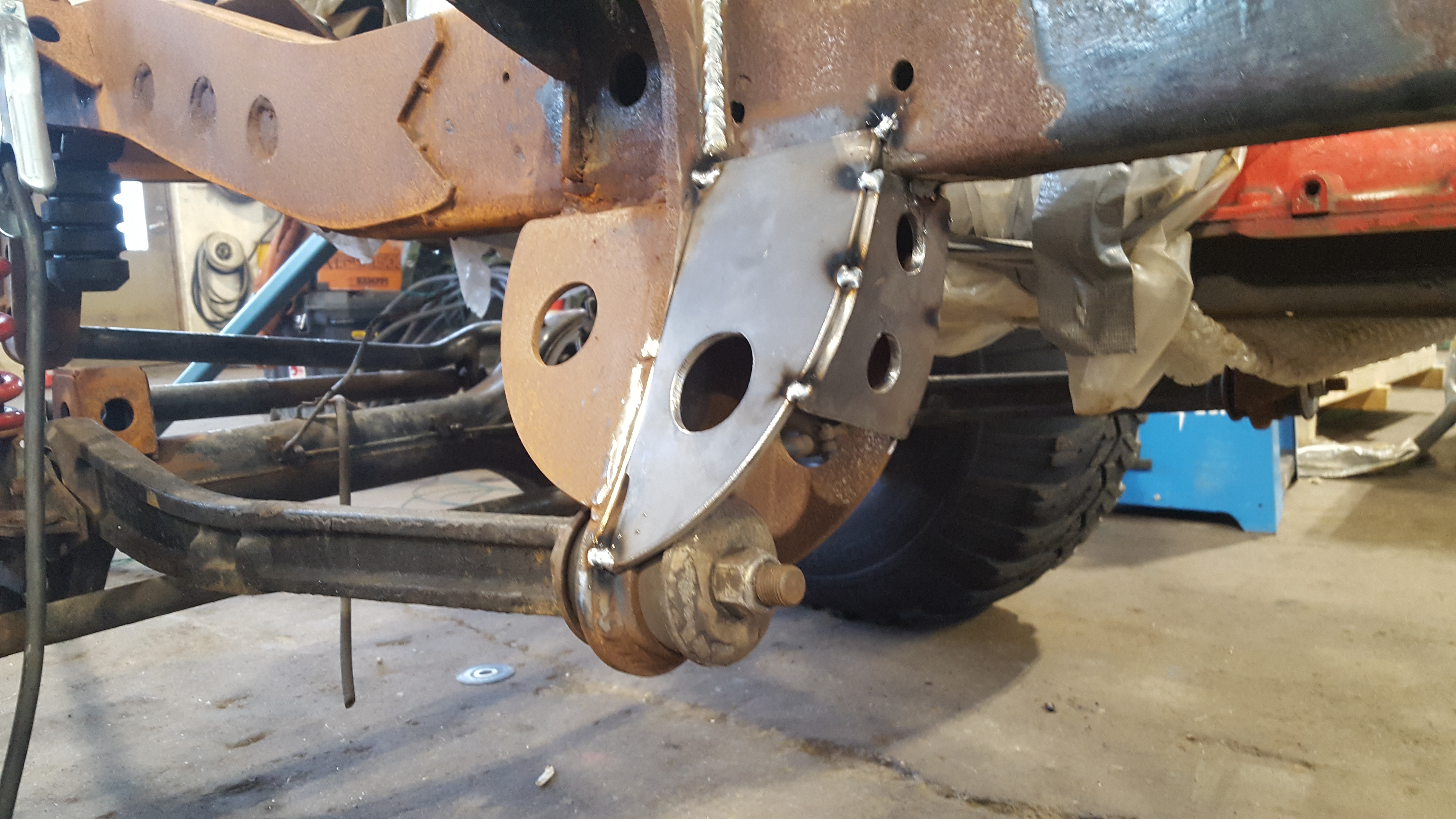

Það sem var dundað um helgina, setti hliðarfestingu á millikassann, og þverstífu á vasan fyrir þverstífuna að framan og svo græjaði ég flangs og þessháttar fyrir handbremsuna aftaná millikassann.

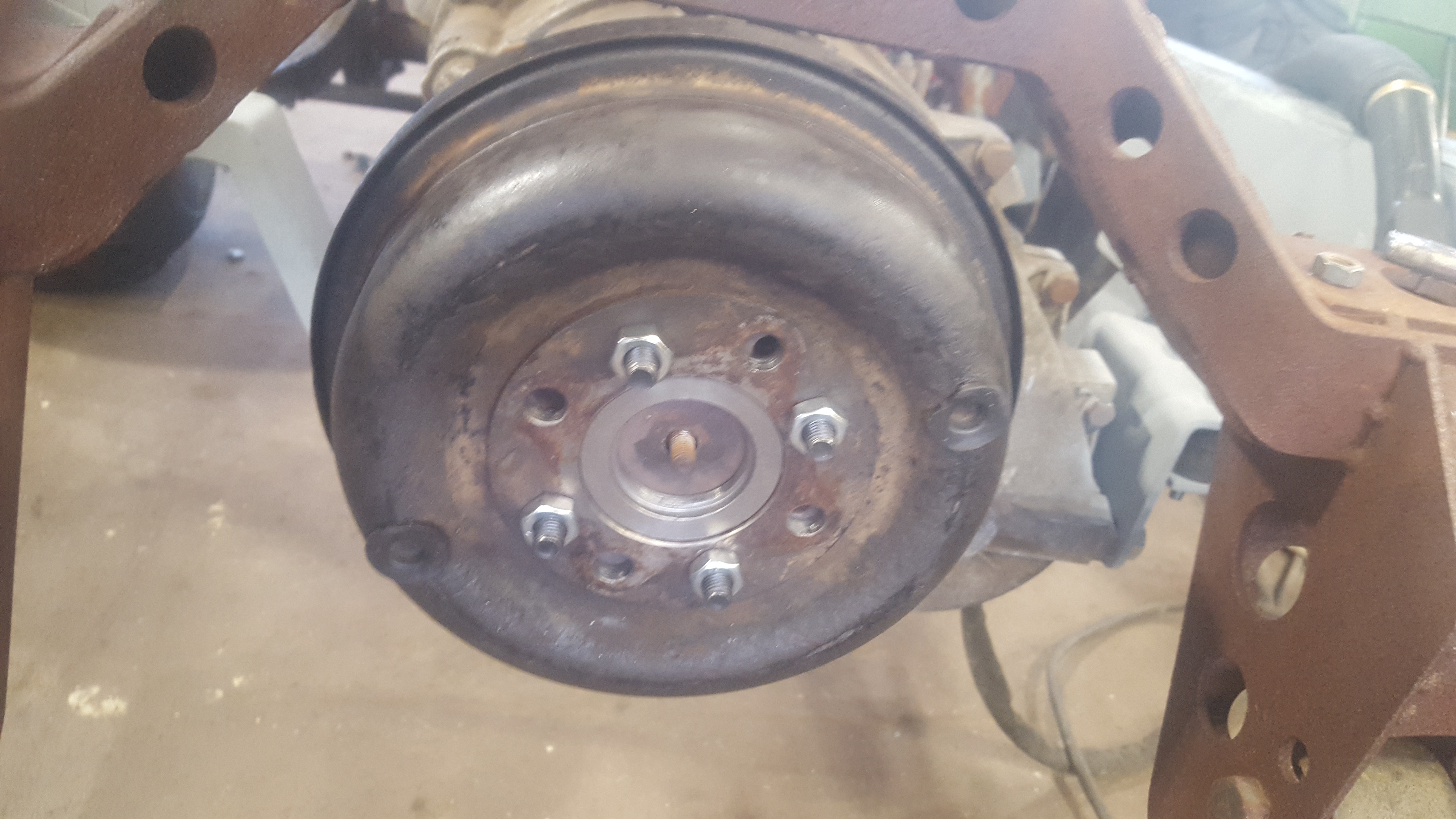

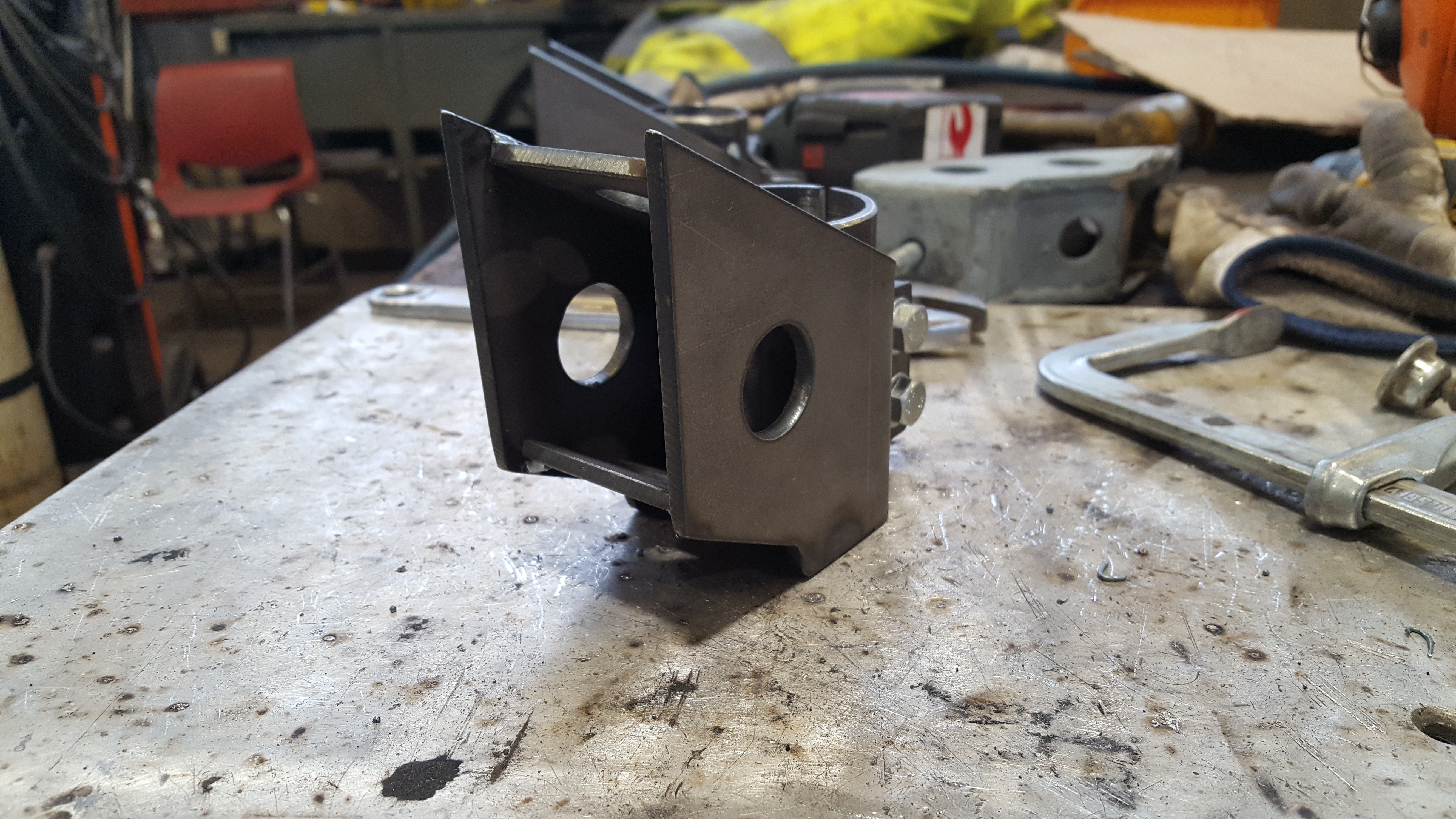

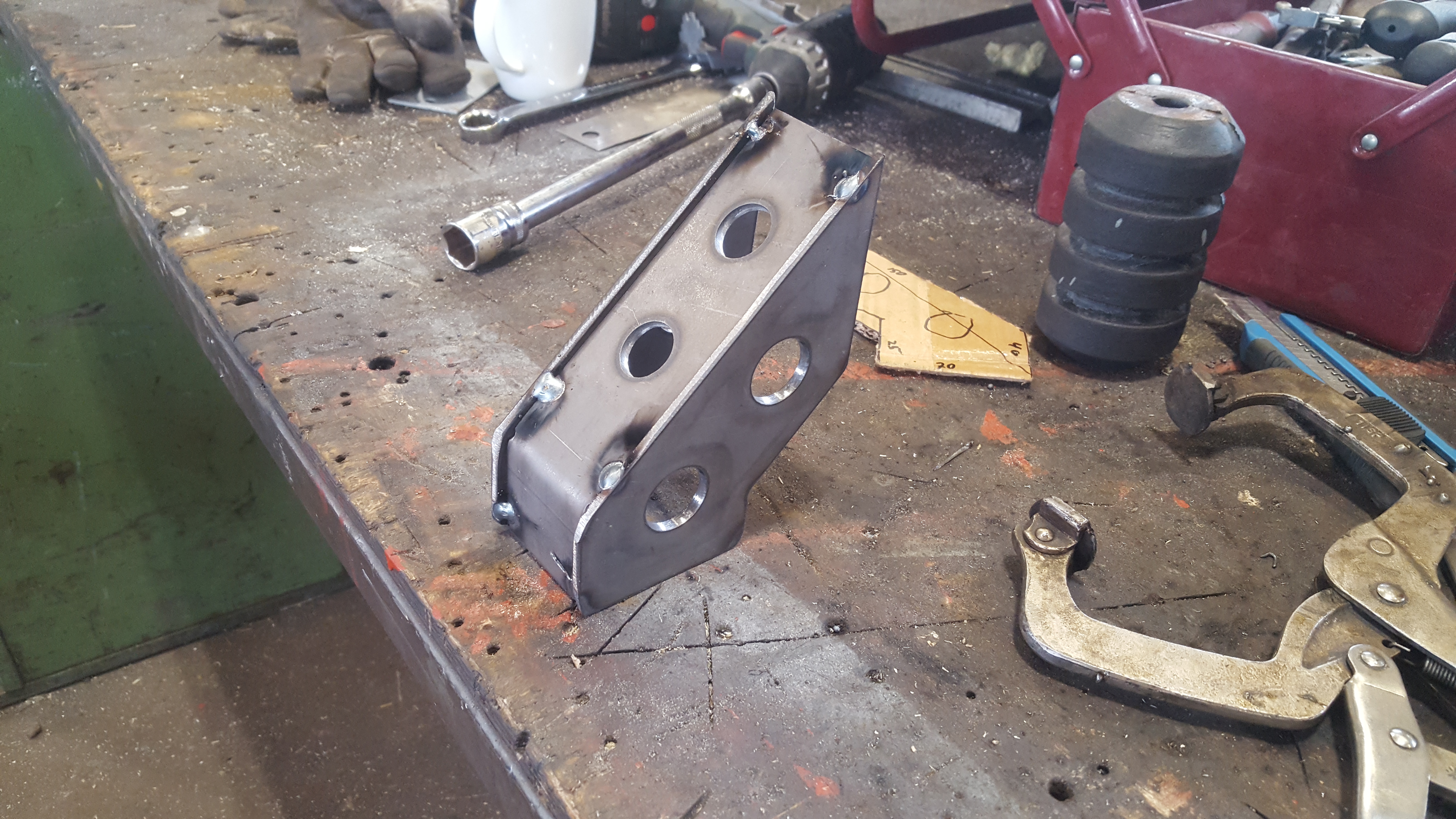

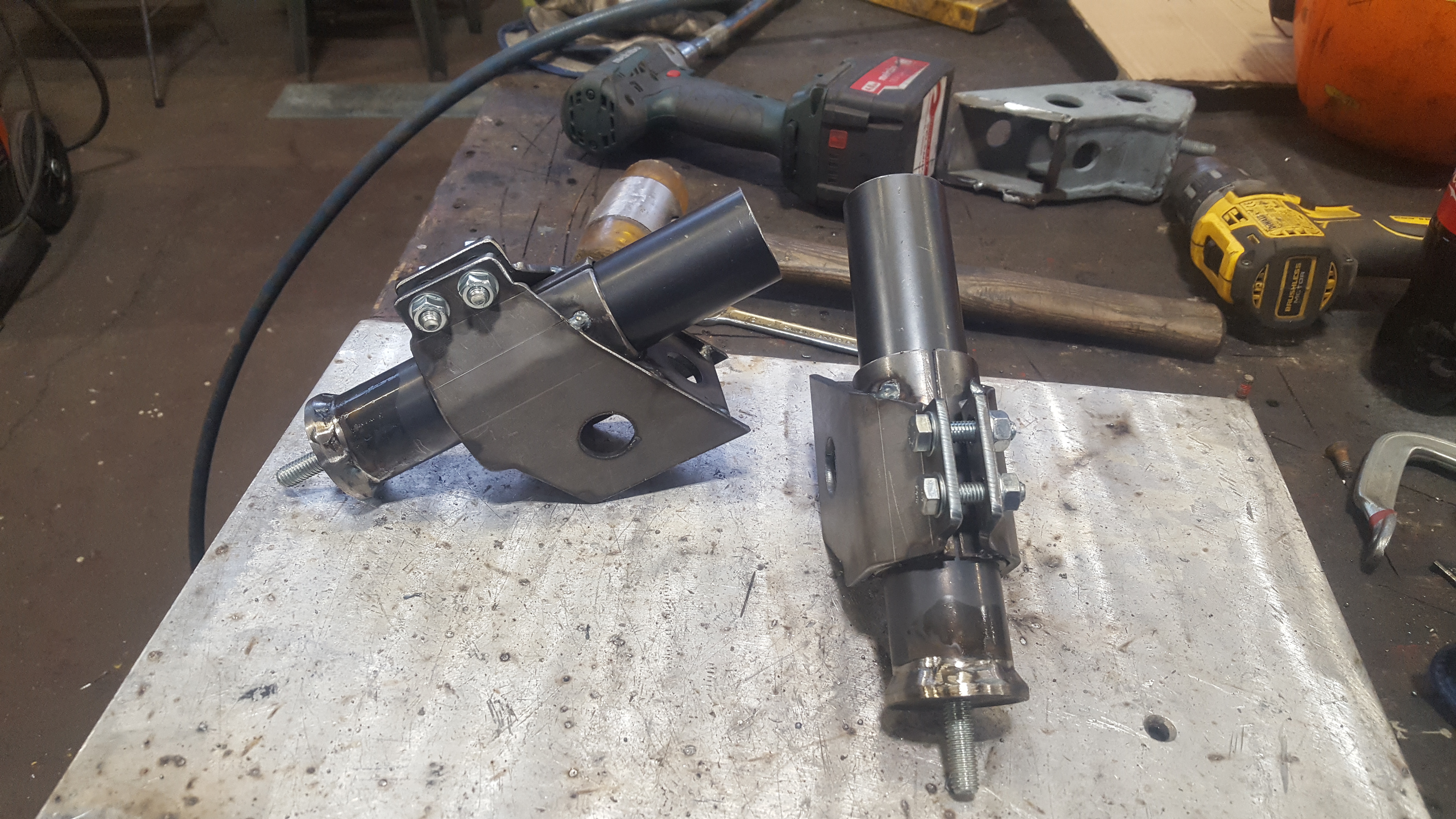

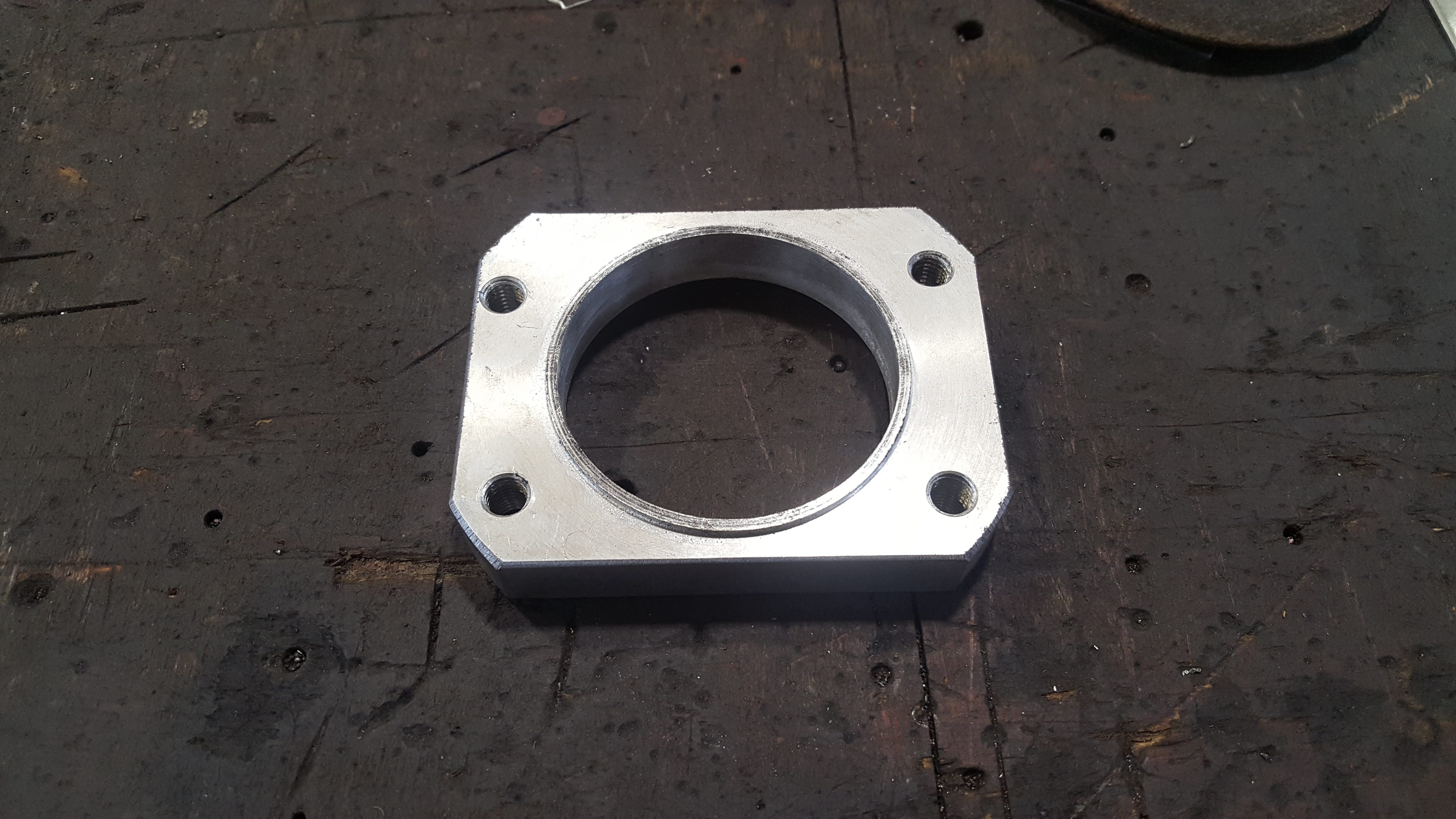

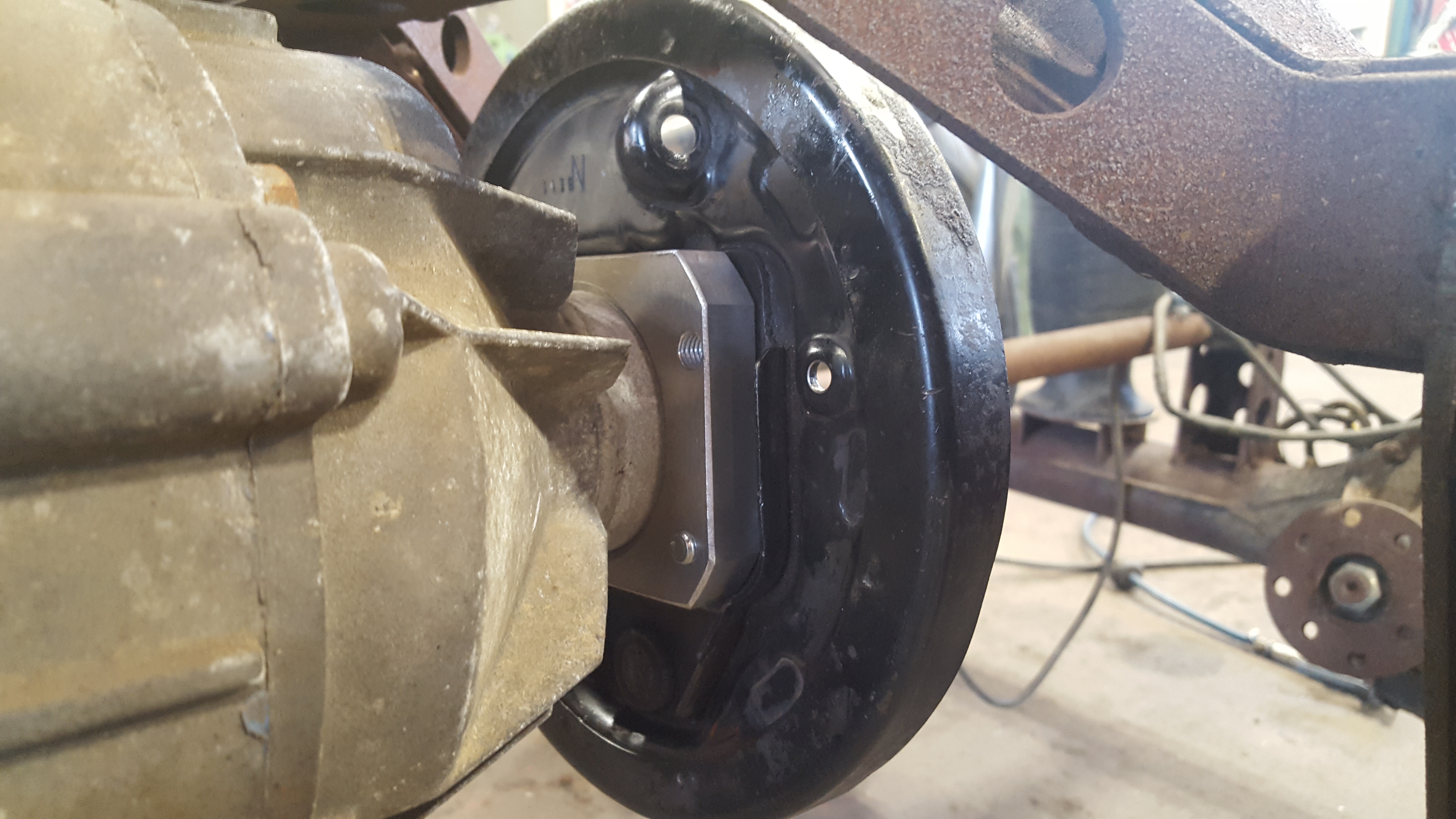

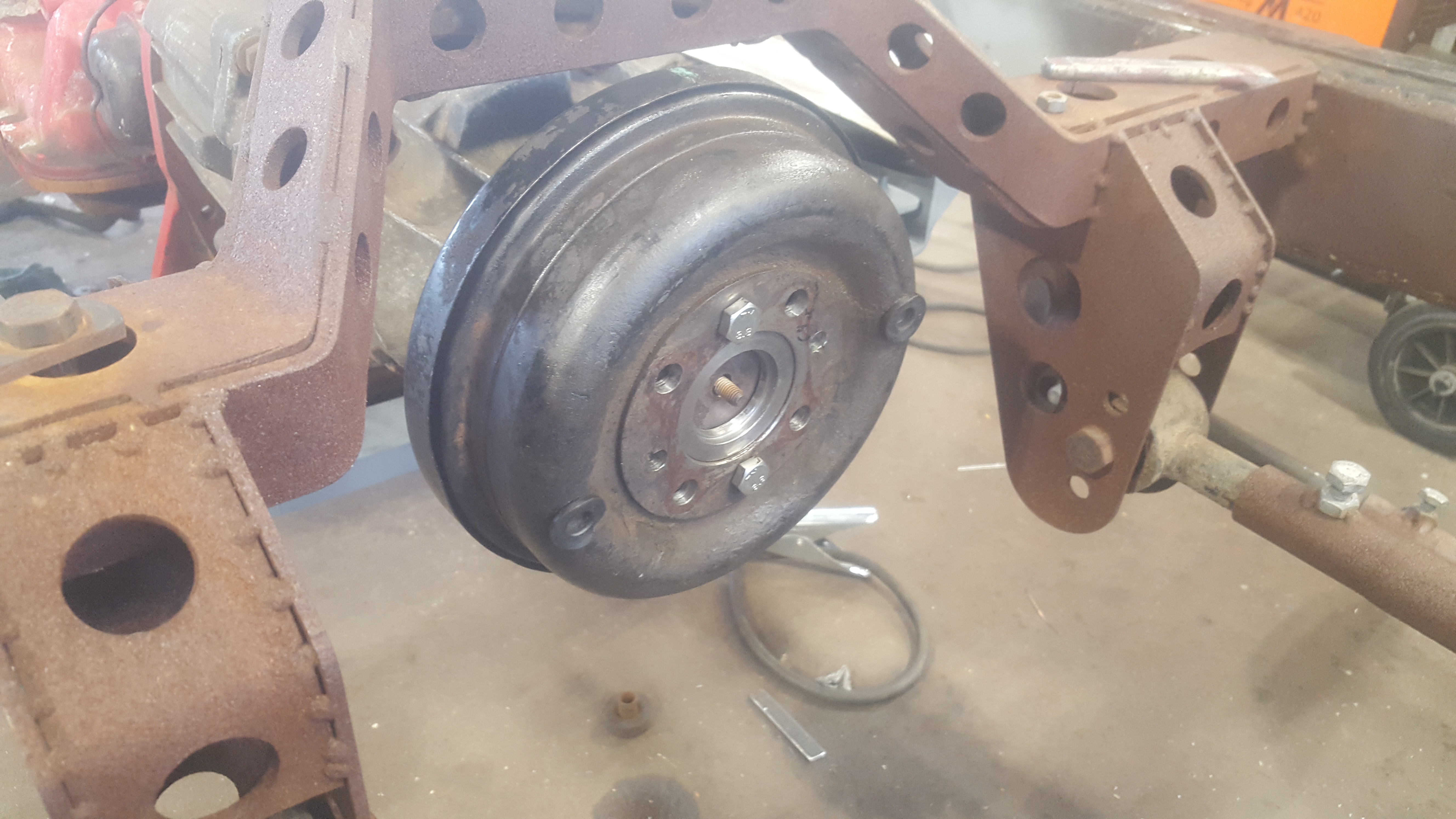

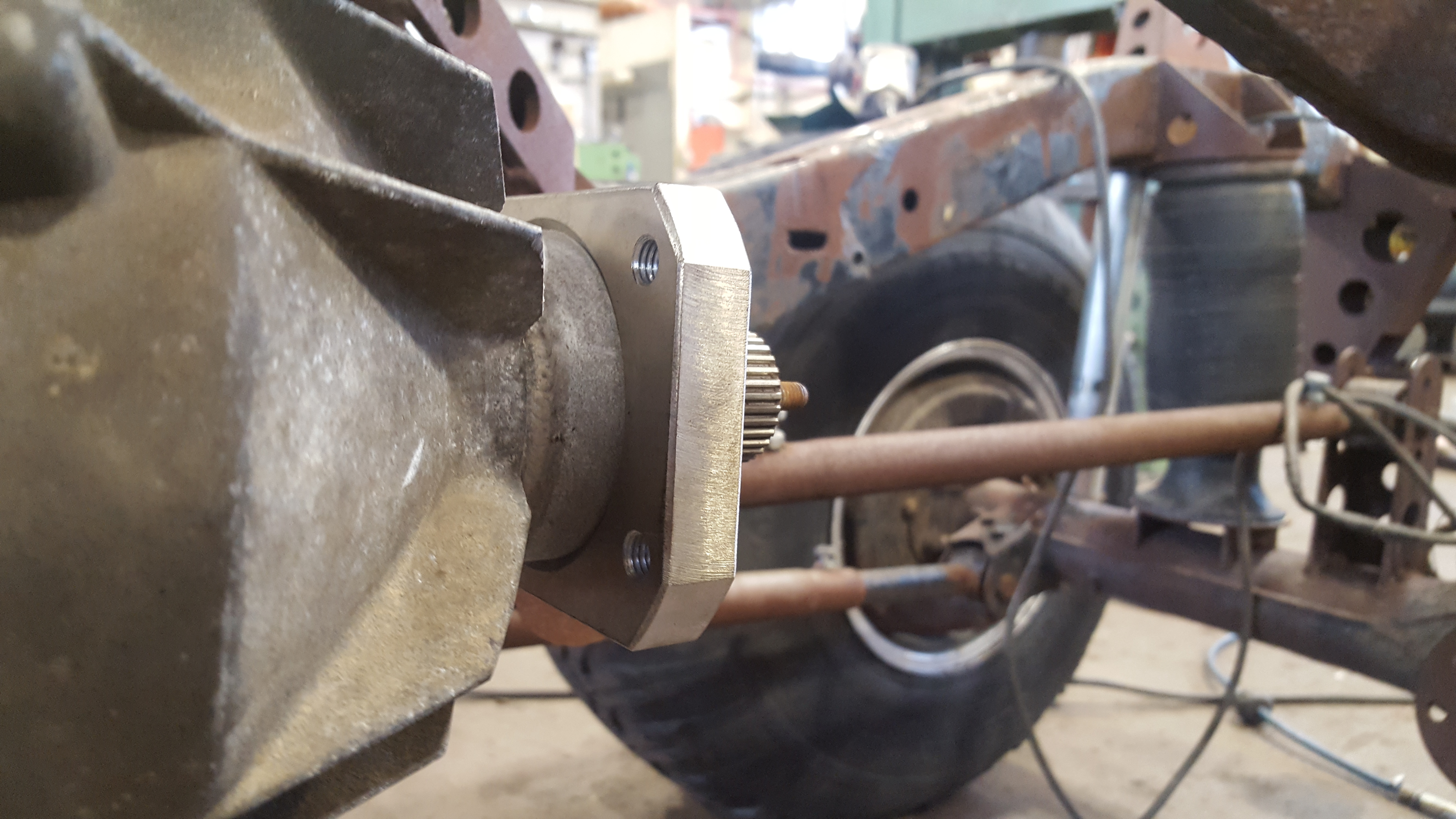

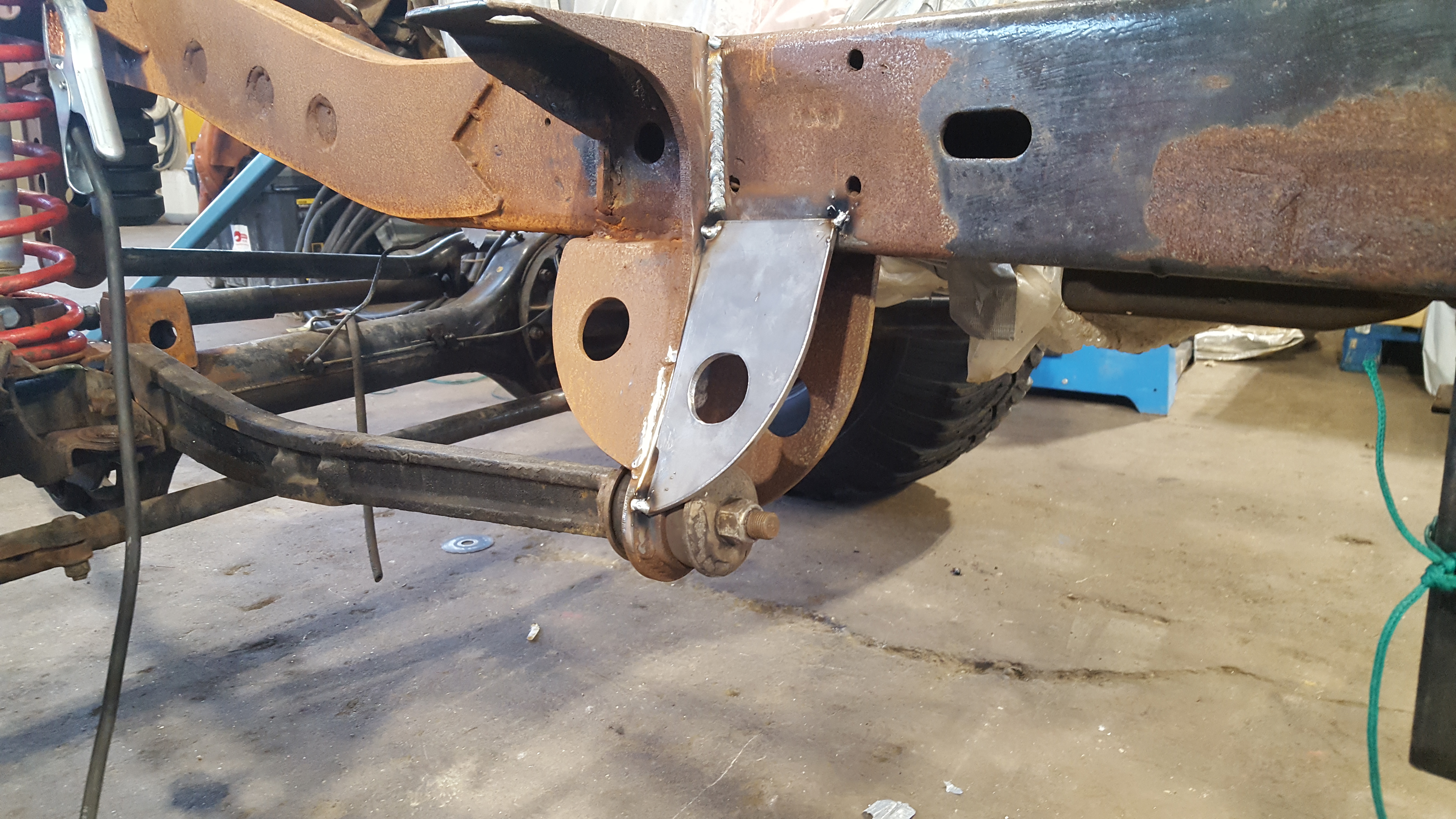

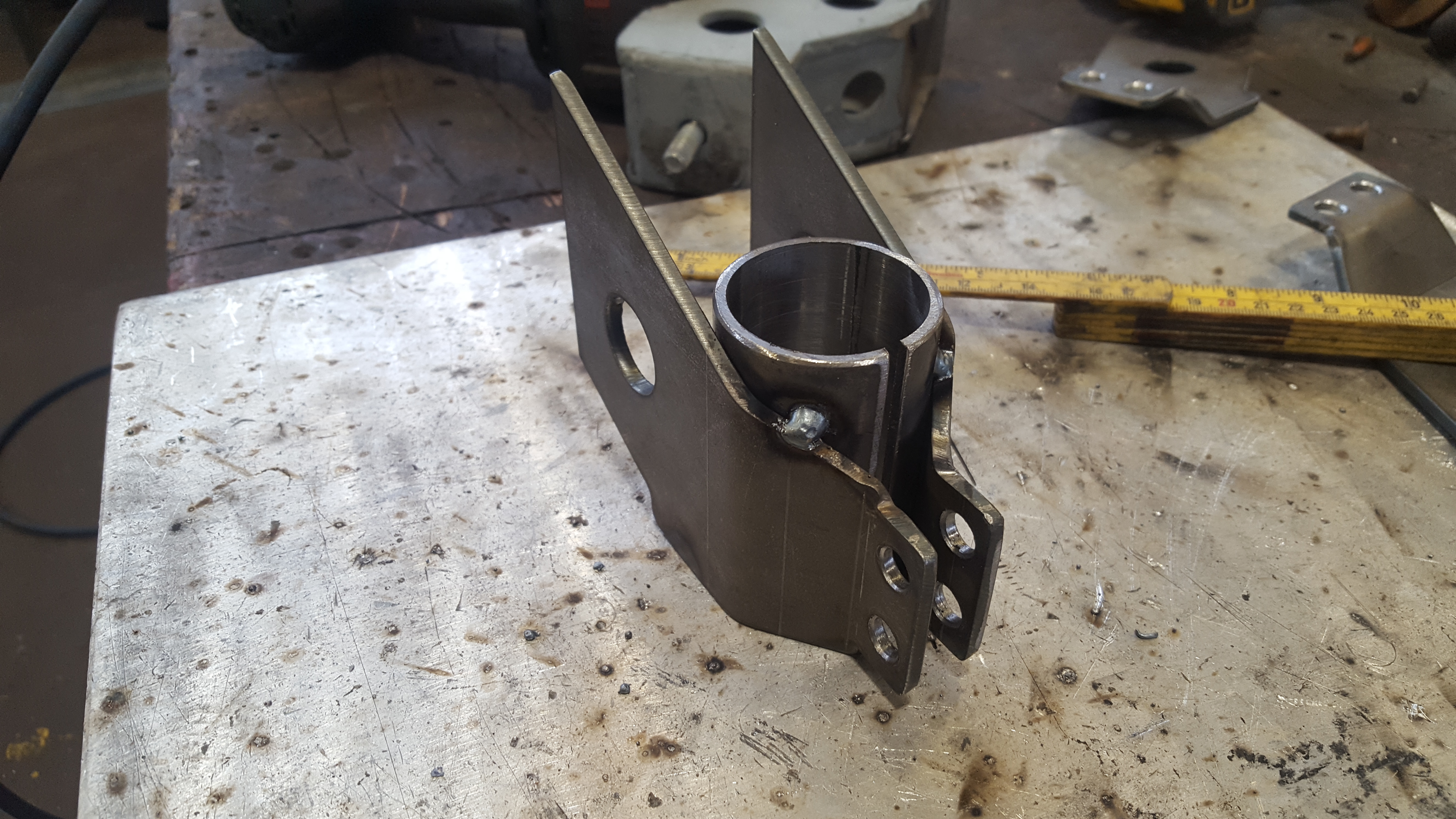

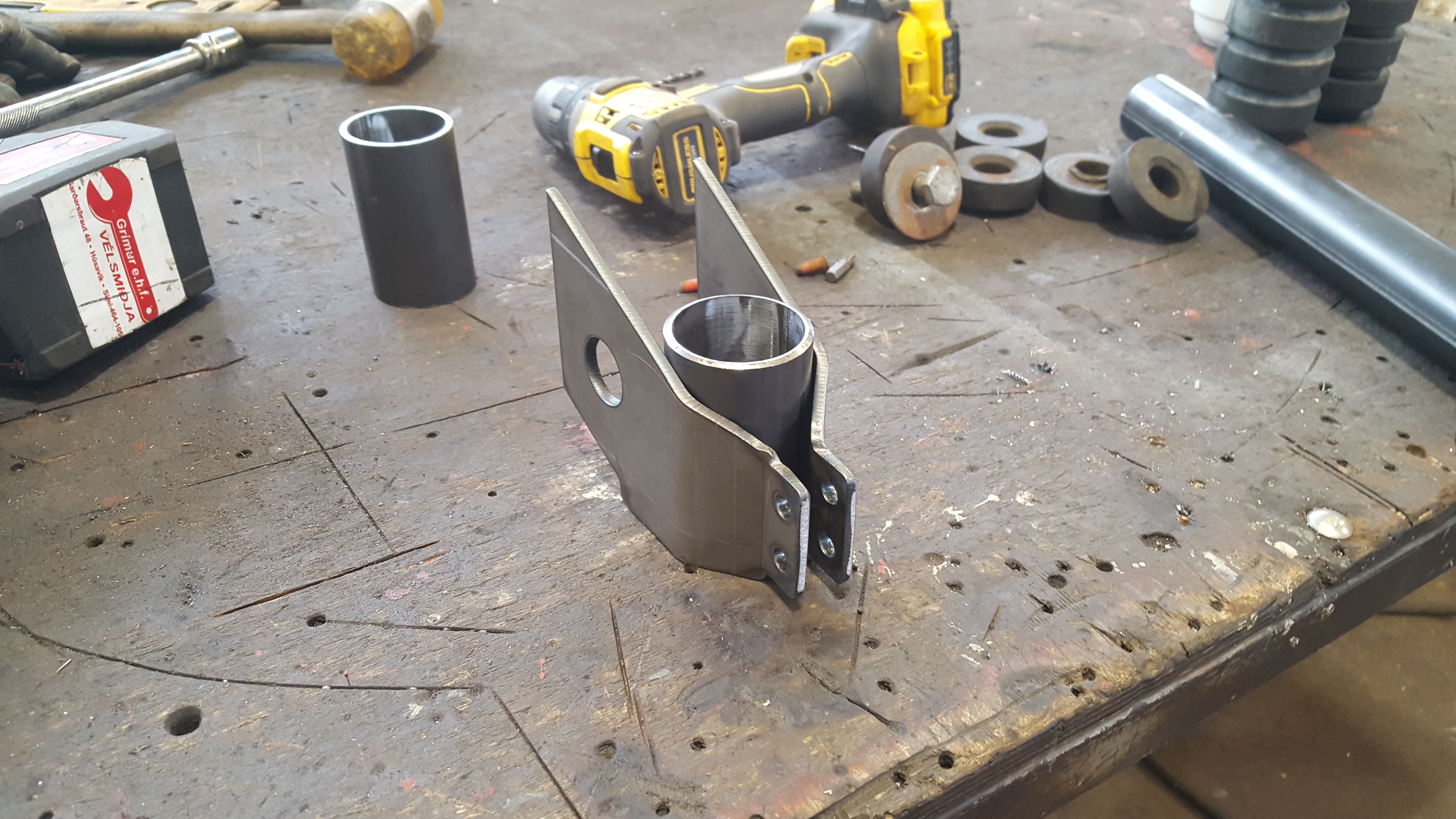

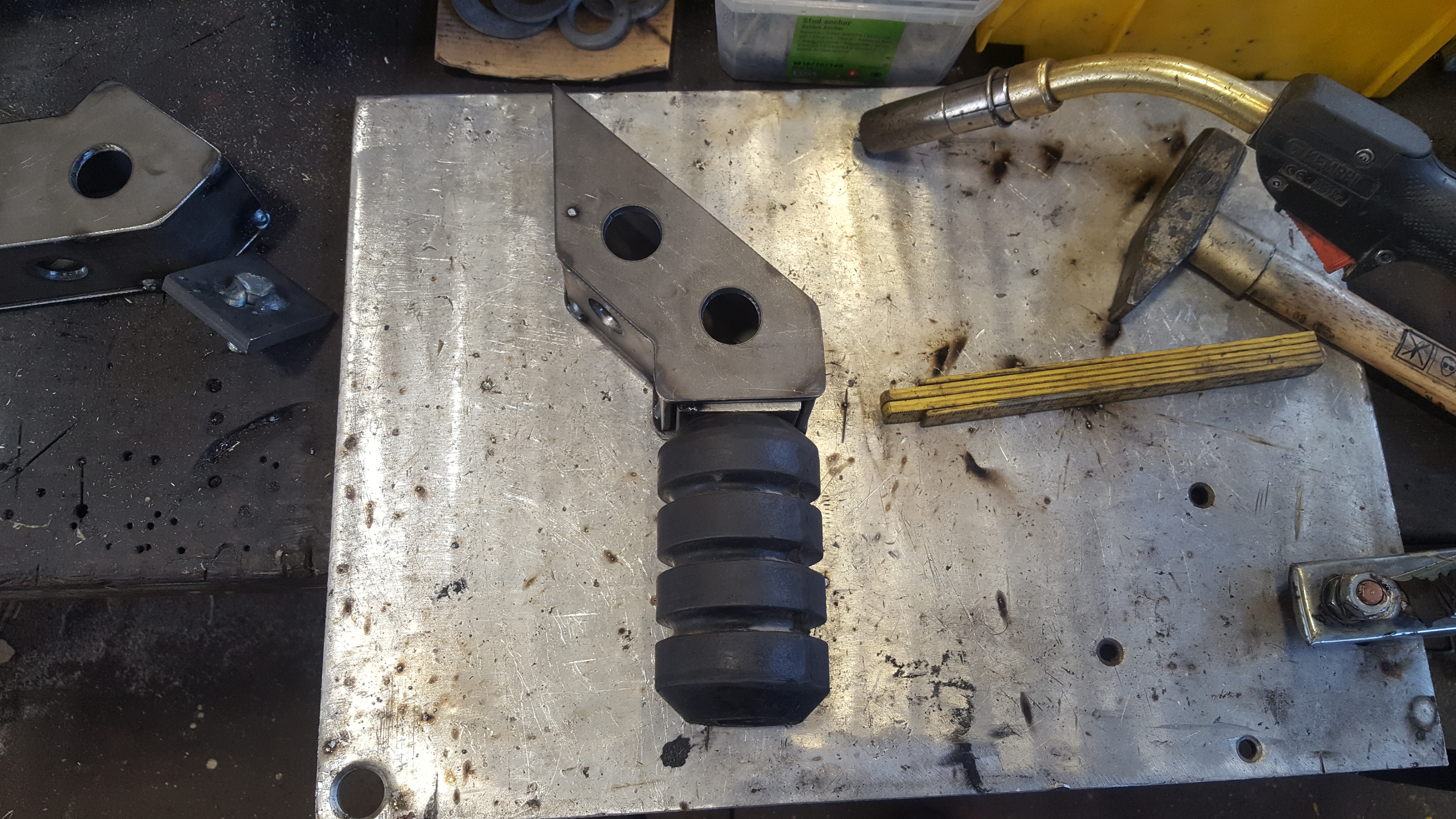

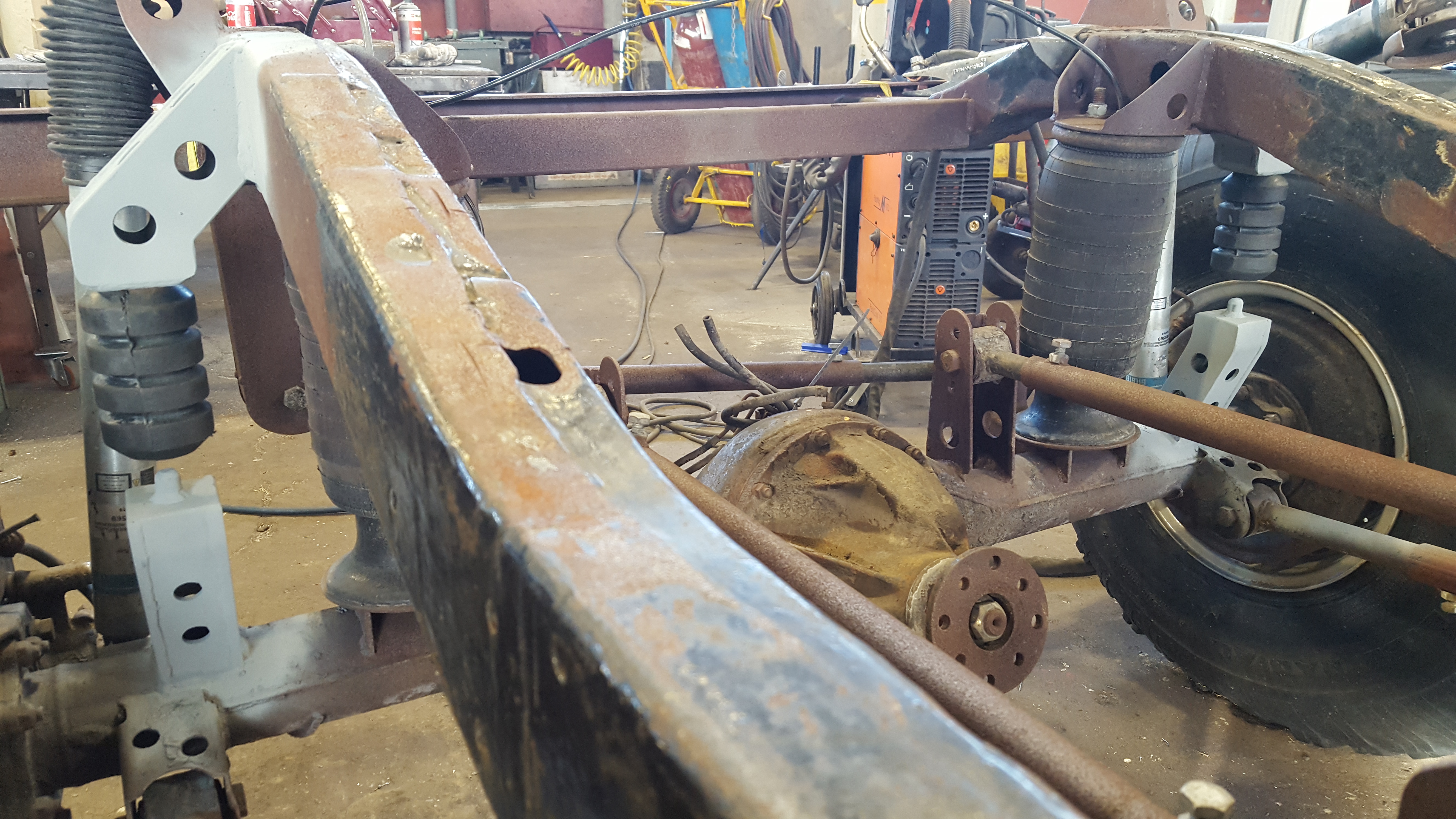

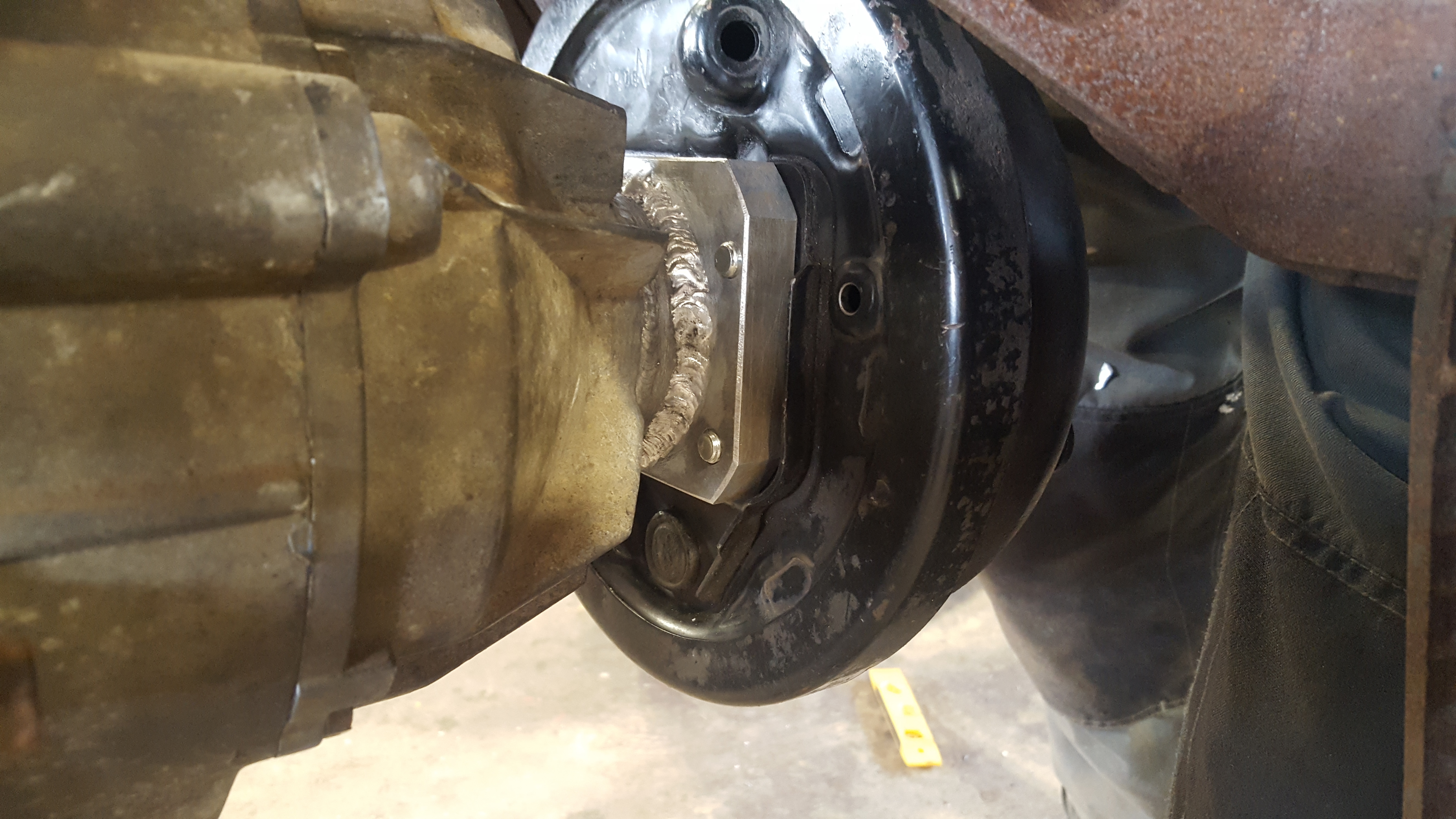

Postfrá Valursmara » 12.mar 2018, 09:20

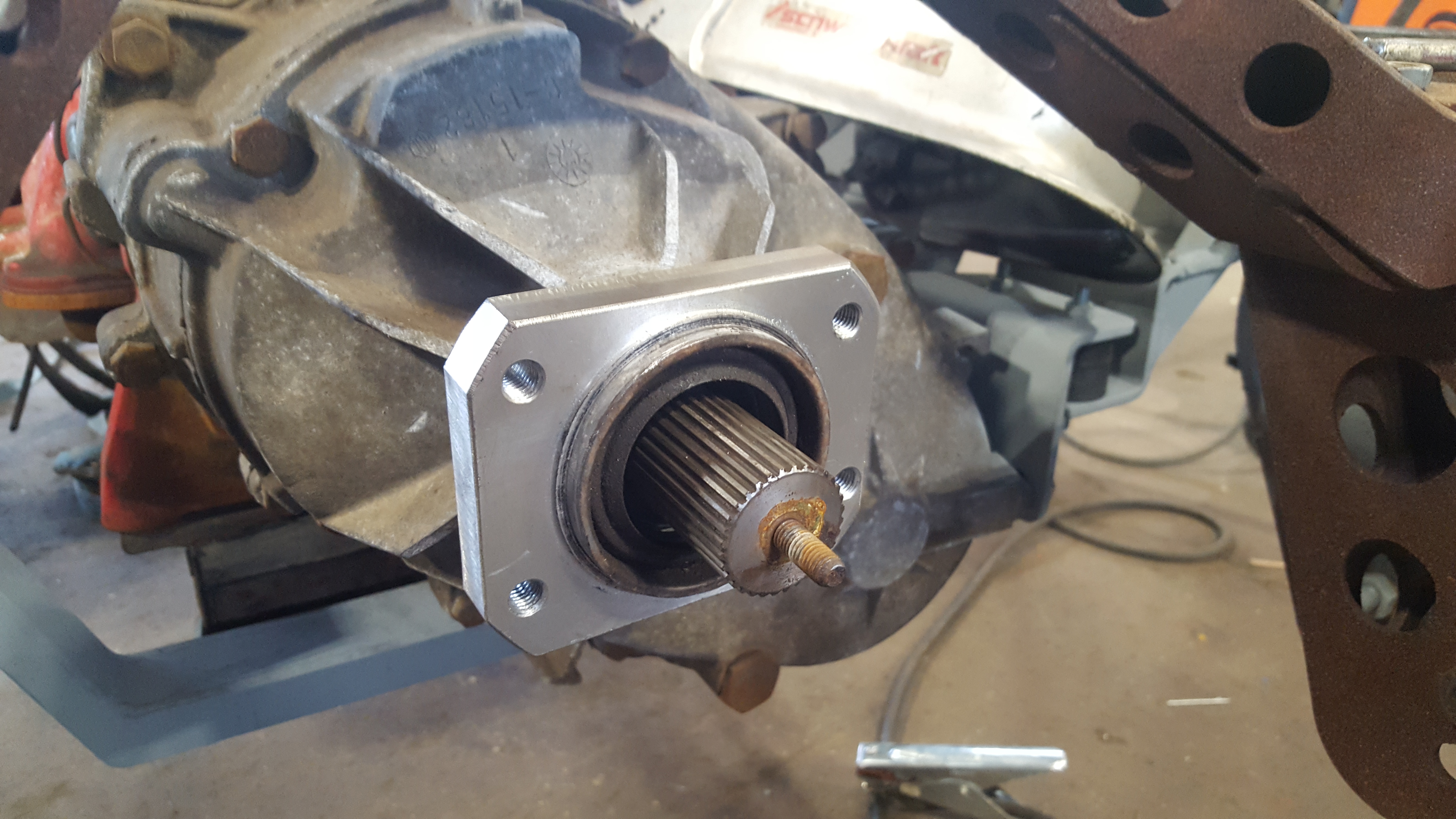

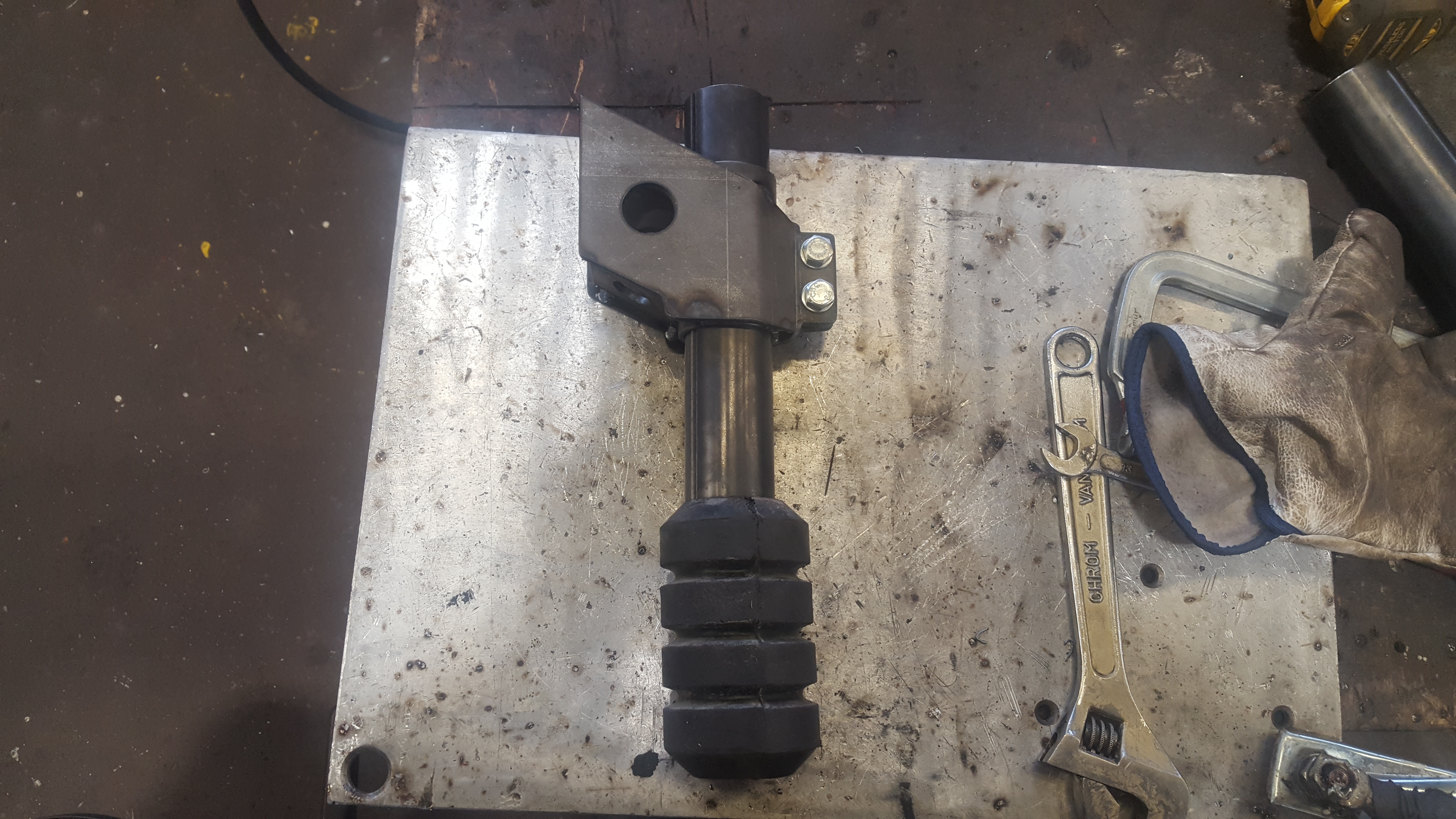

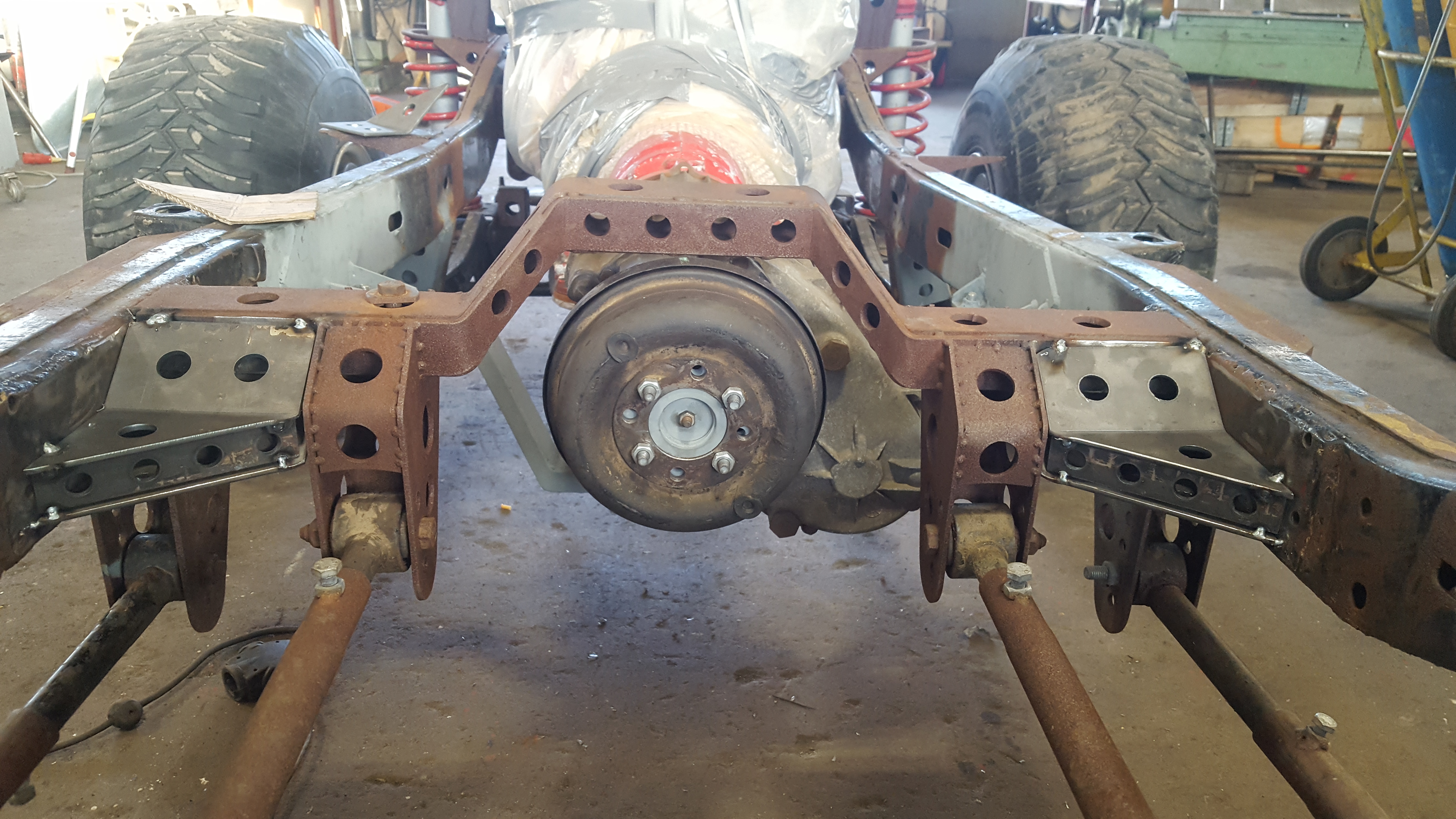

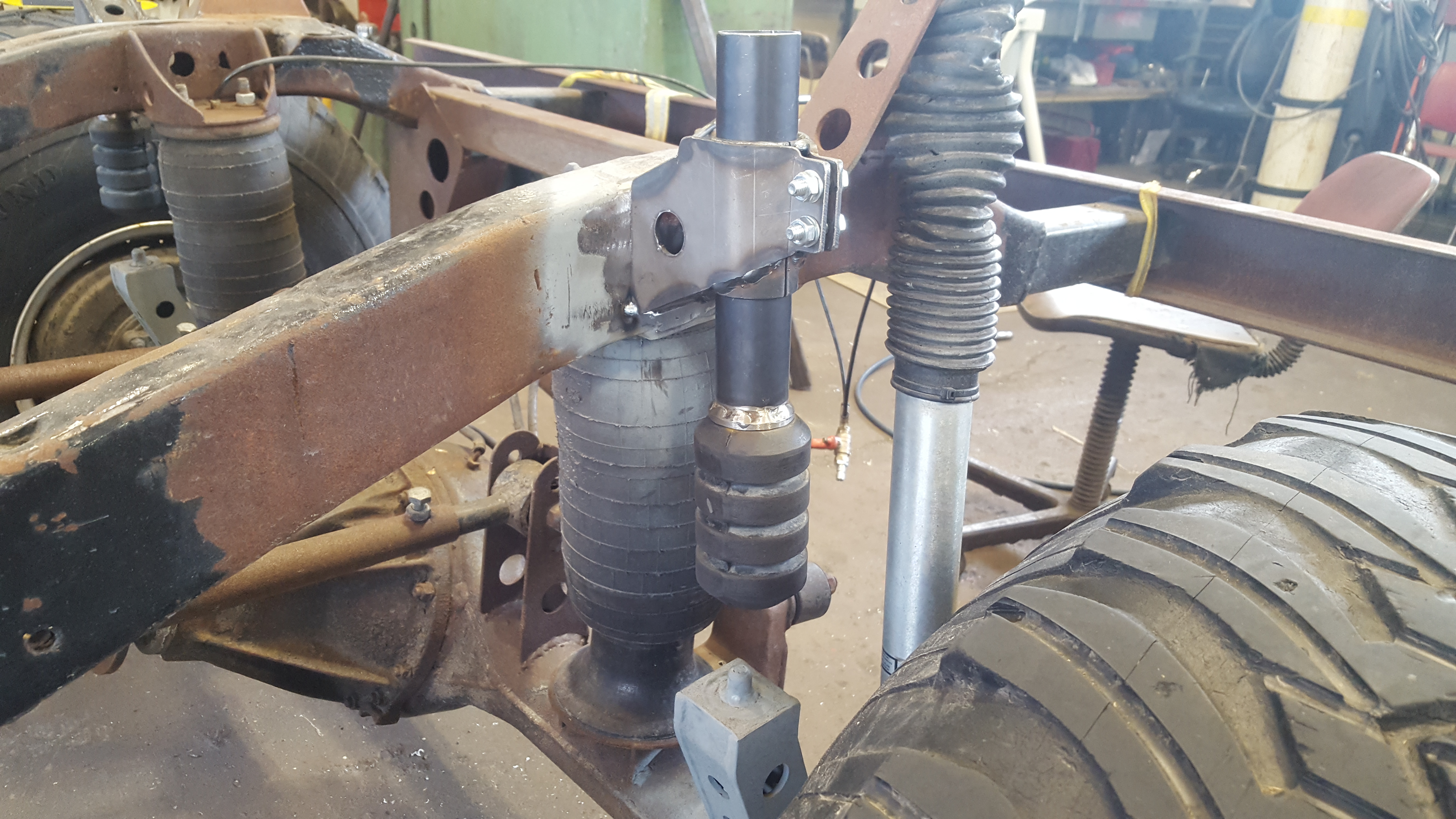

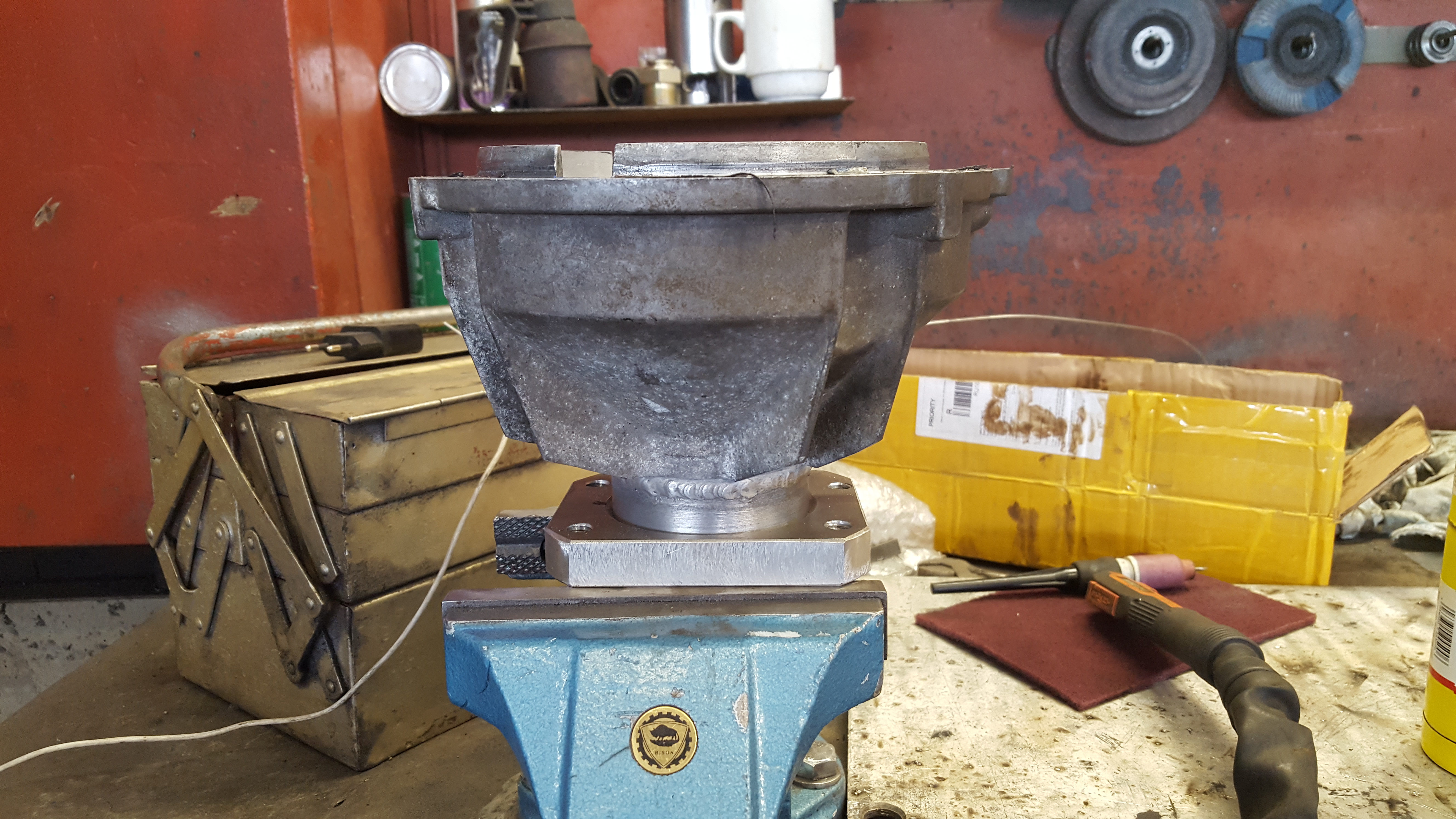

Helgin fór í að græja samsláttinn að aftan og sjóða handbremsu flangsin á millikassann

Postfrá Valursmara » 12.mar 2018, 09:43
Myndirnar aðeins i vitlausri röð

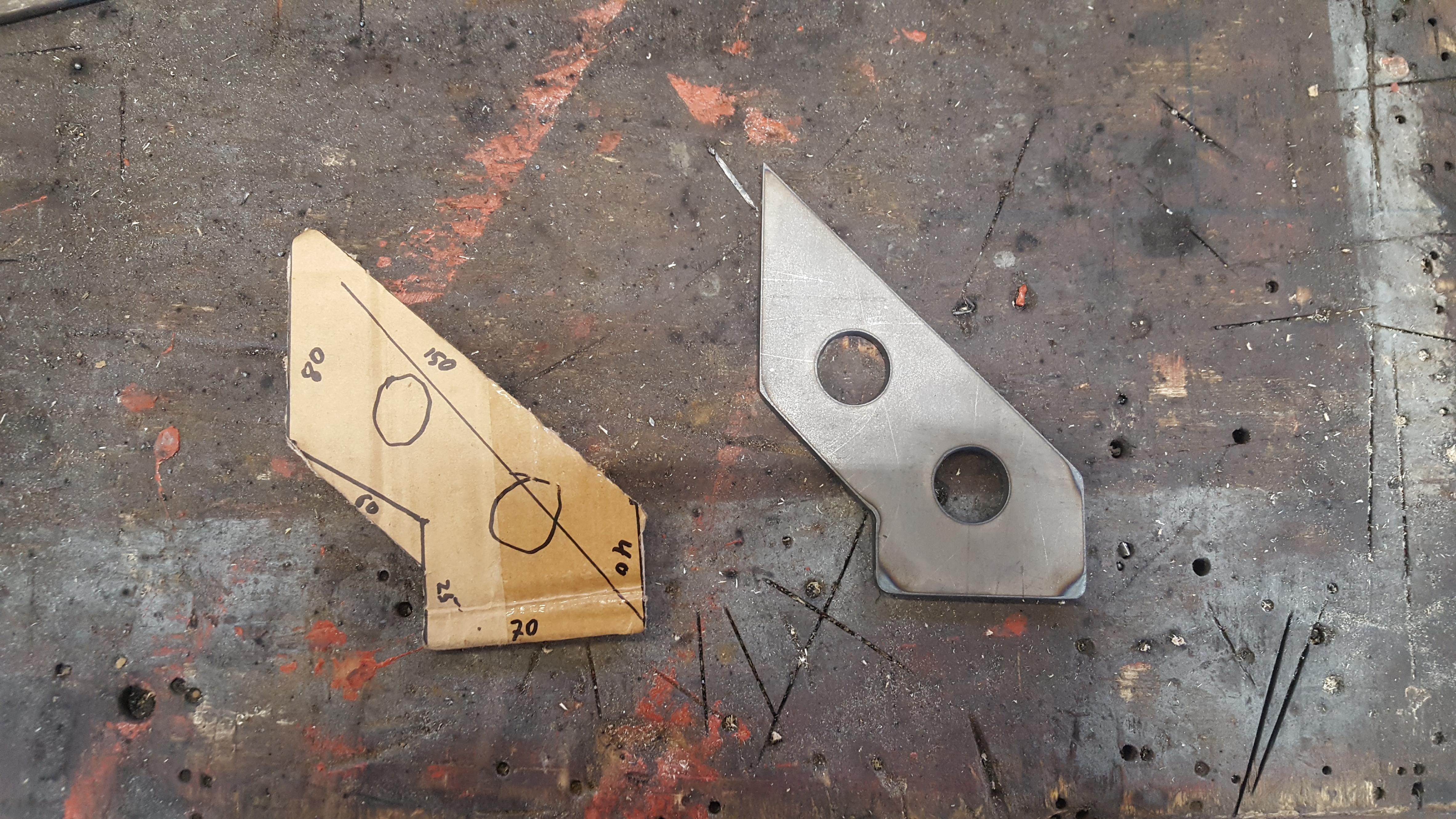

Postfrá Valursmara » 13.mar 2018, 09:06

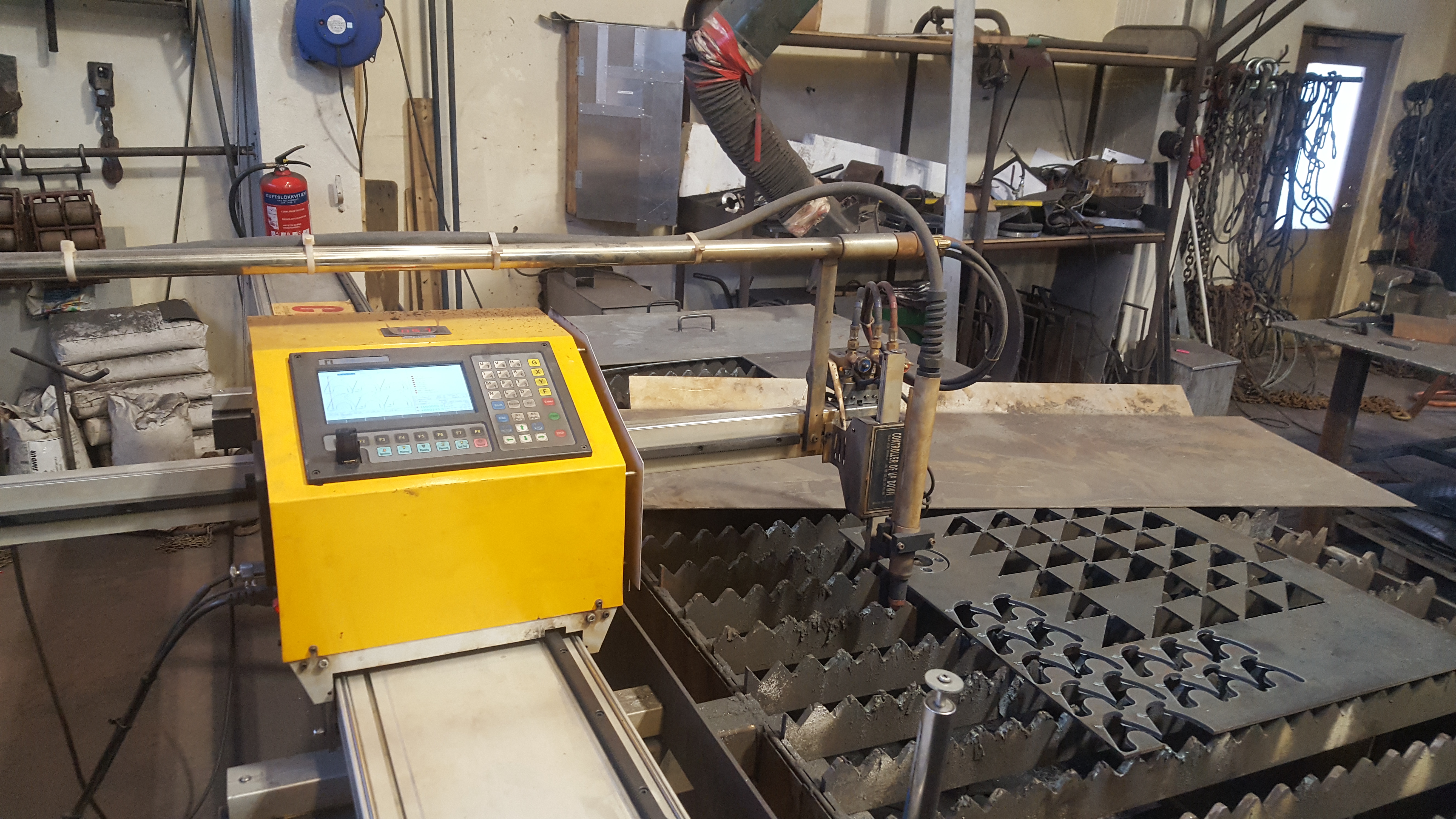

Skurðar vélinn er djöfull góð og flítir mjög fyrir, þessi sem ég nota er bara ódýr kína vél sem er tengd við plasma þannig það er hægt að skera svart, riðfrítt og ál í henni.
Tók þá áhvörðun í gær að breita mótstykkinu á afturhásingunni fyrir samsláttinn og græja það svo hægt sé að stilla samsláttinn, fáið myndir næsta sunnudag

Postfrá Valursmara » 14.mar 2018, 08:16
Robert wrote:Áttu nokkuð mynd af þessari vél? þetta er allt svo sjúklega töff.
Hér er mynd af henni

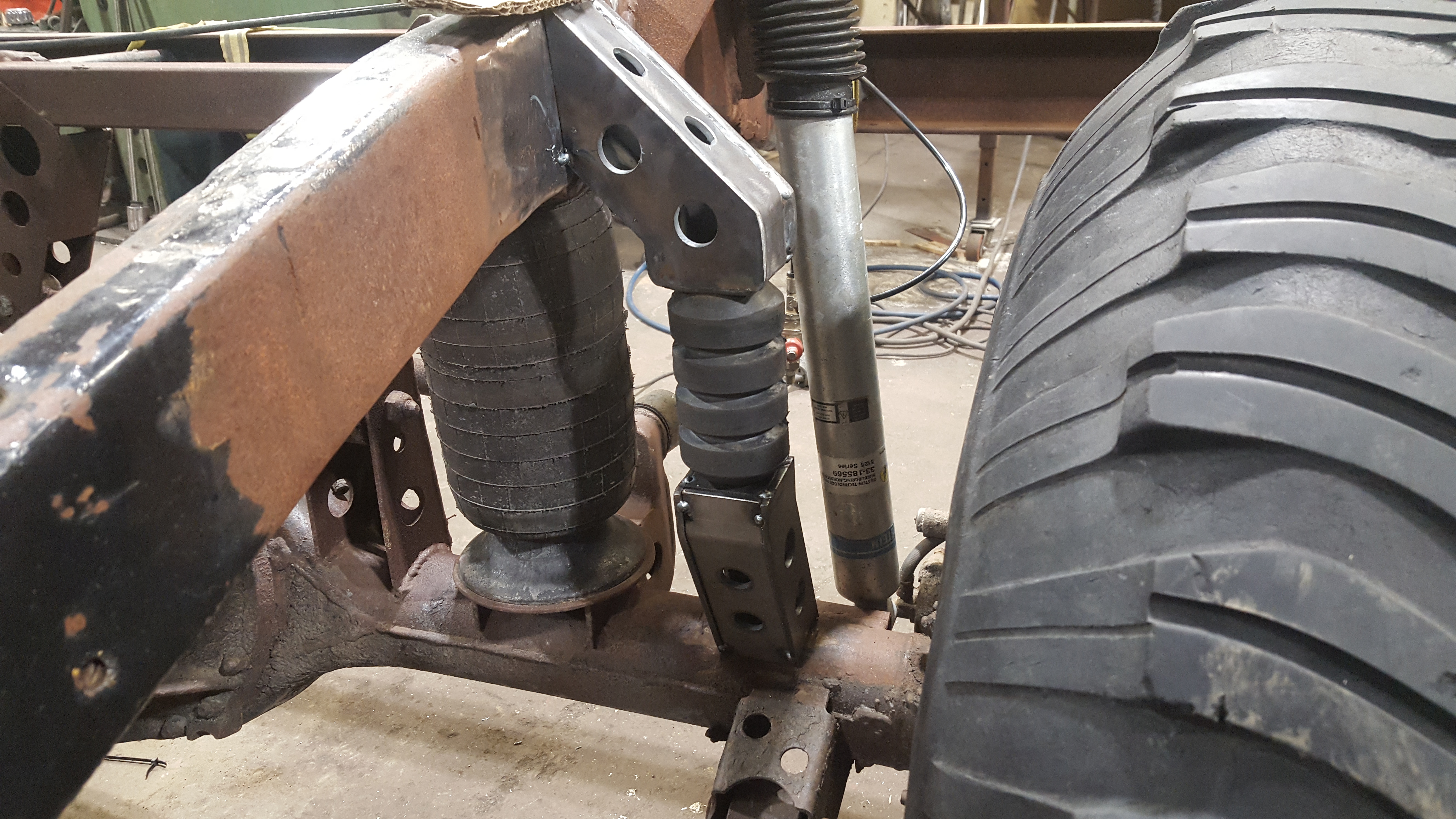

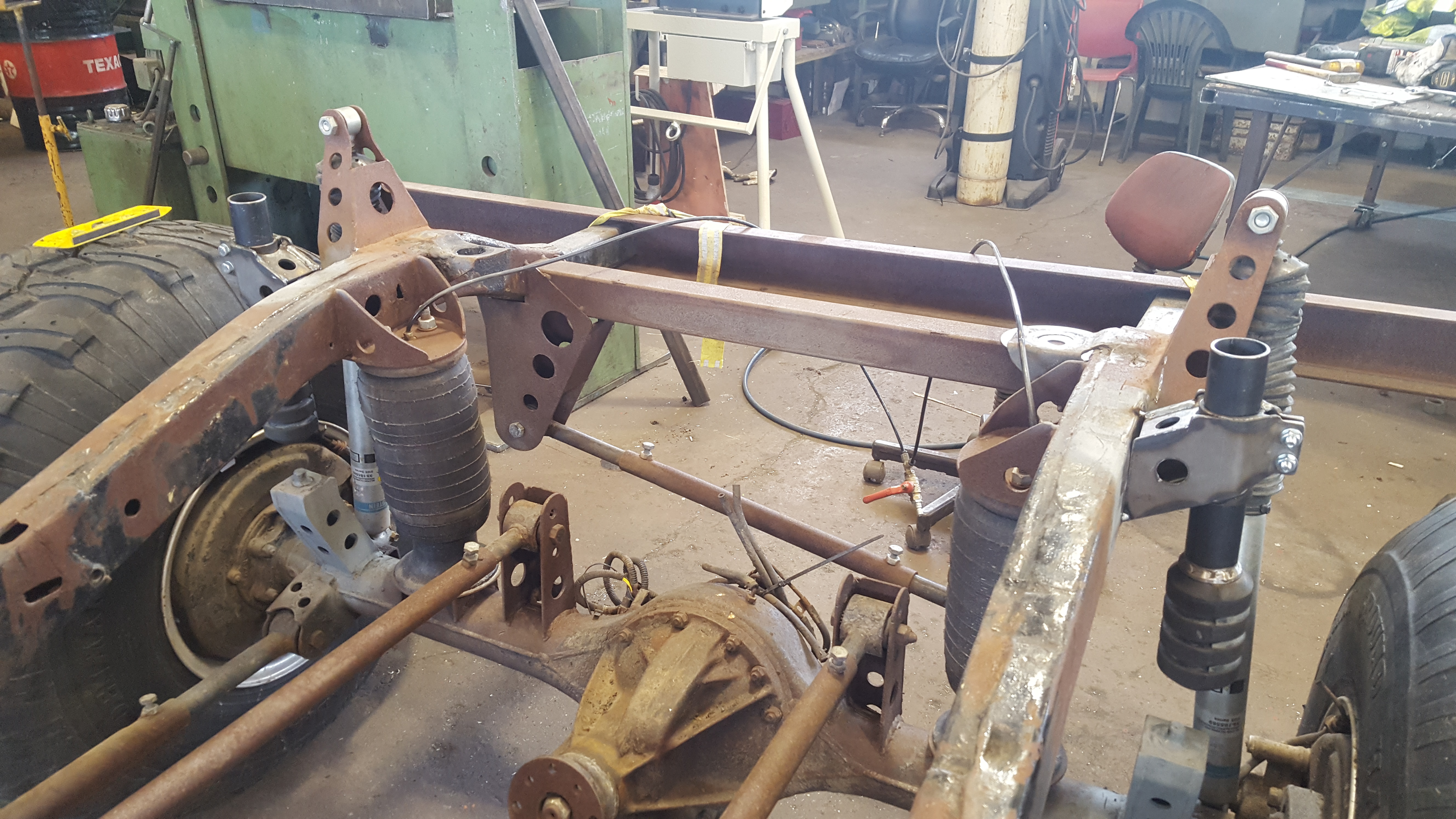

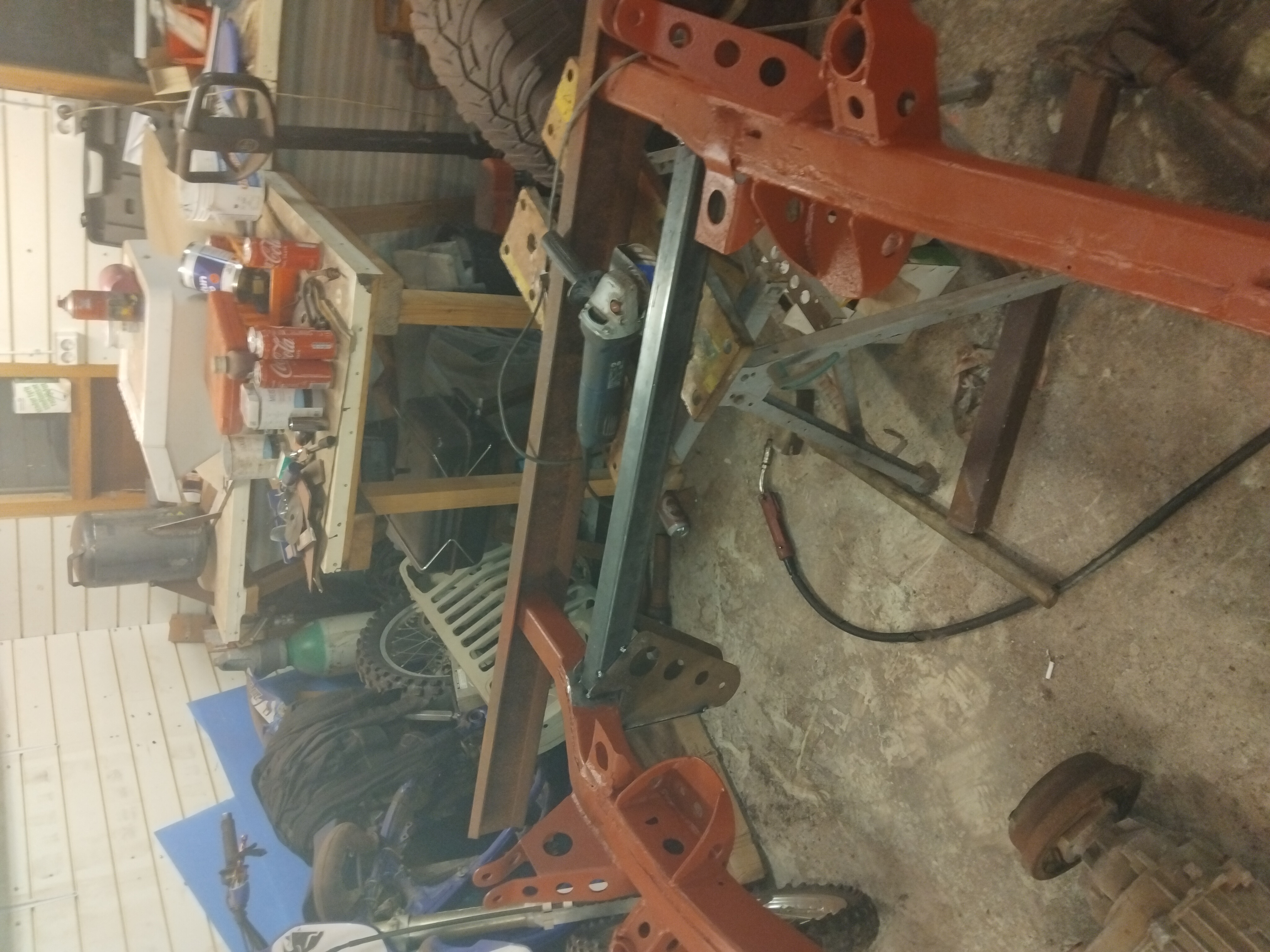

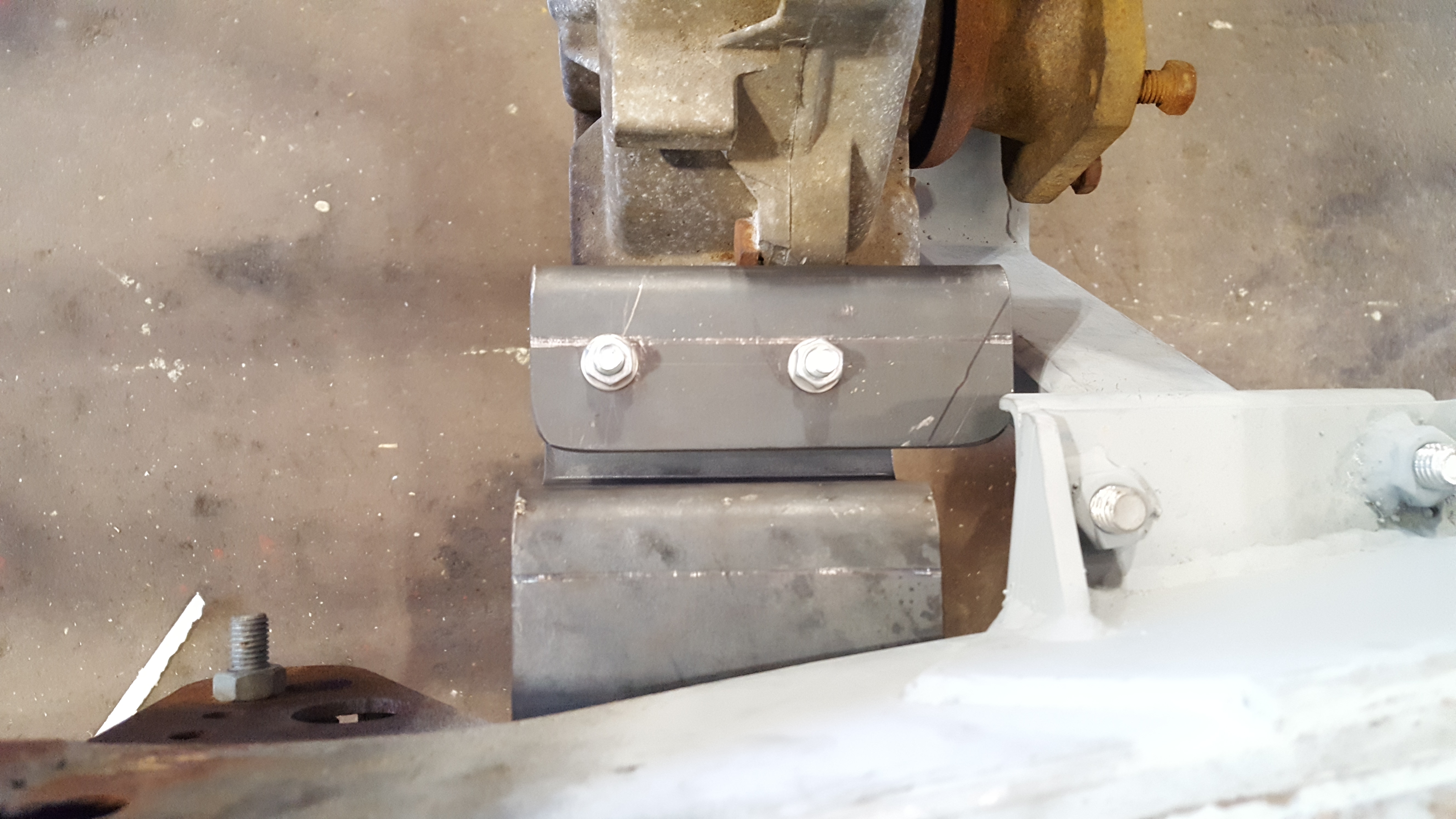

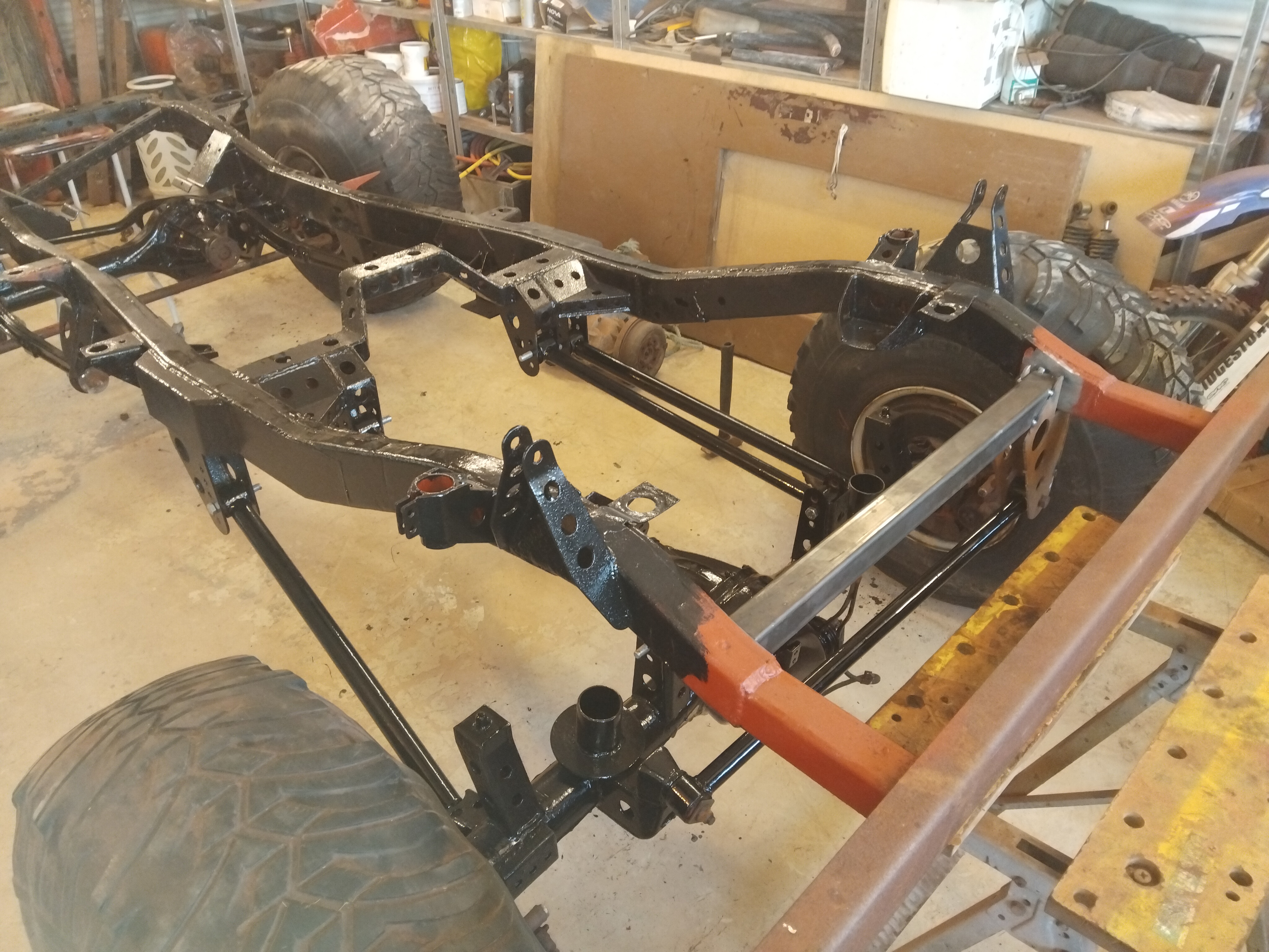

Postfrá Valursmara » 18.mar 2018, 20:42

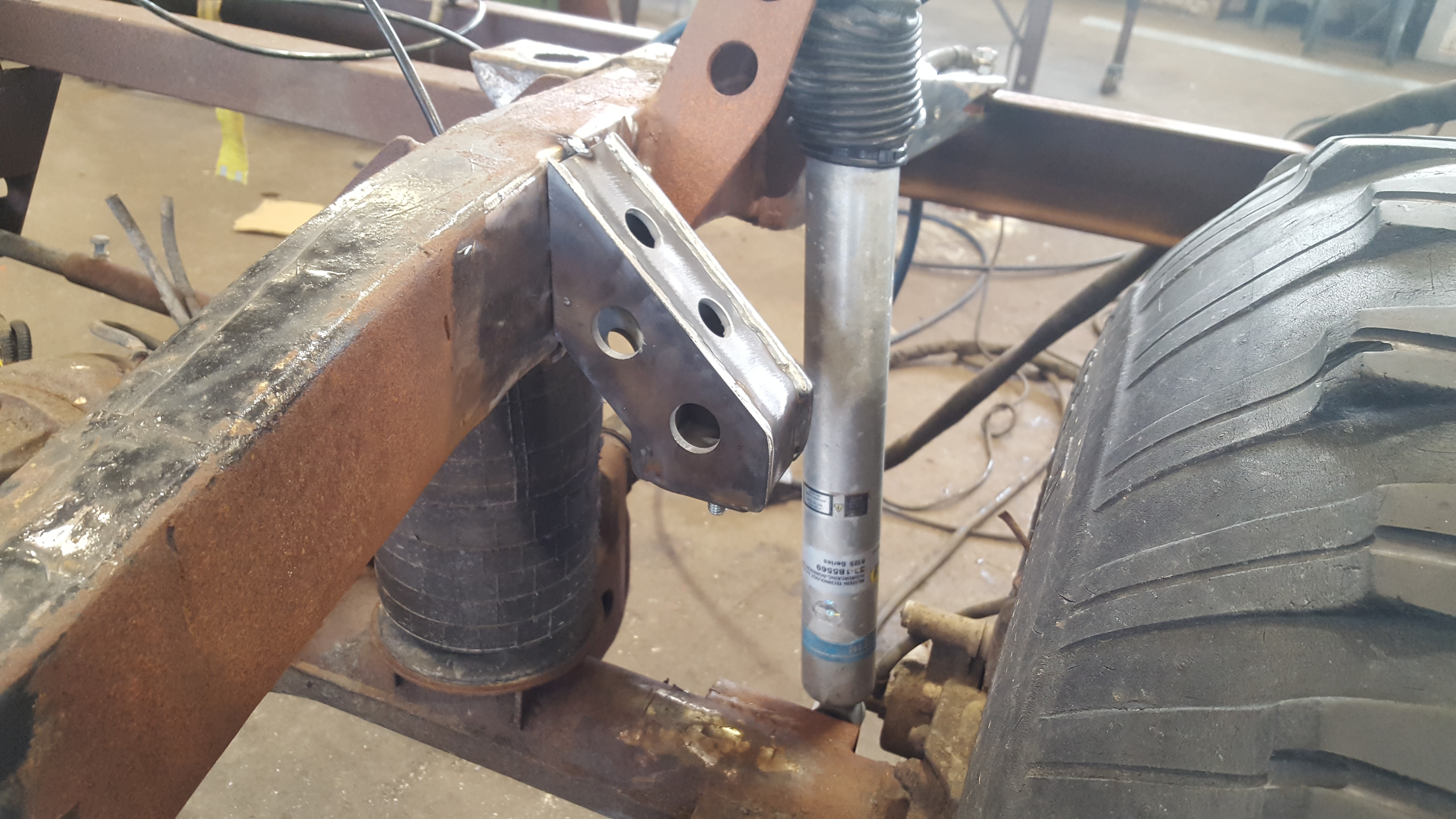

Jæja um helgina var samslátturinn uppfærður, og millibitinn styrktur

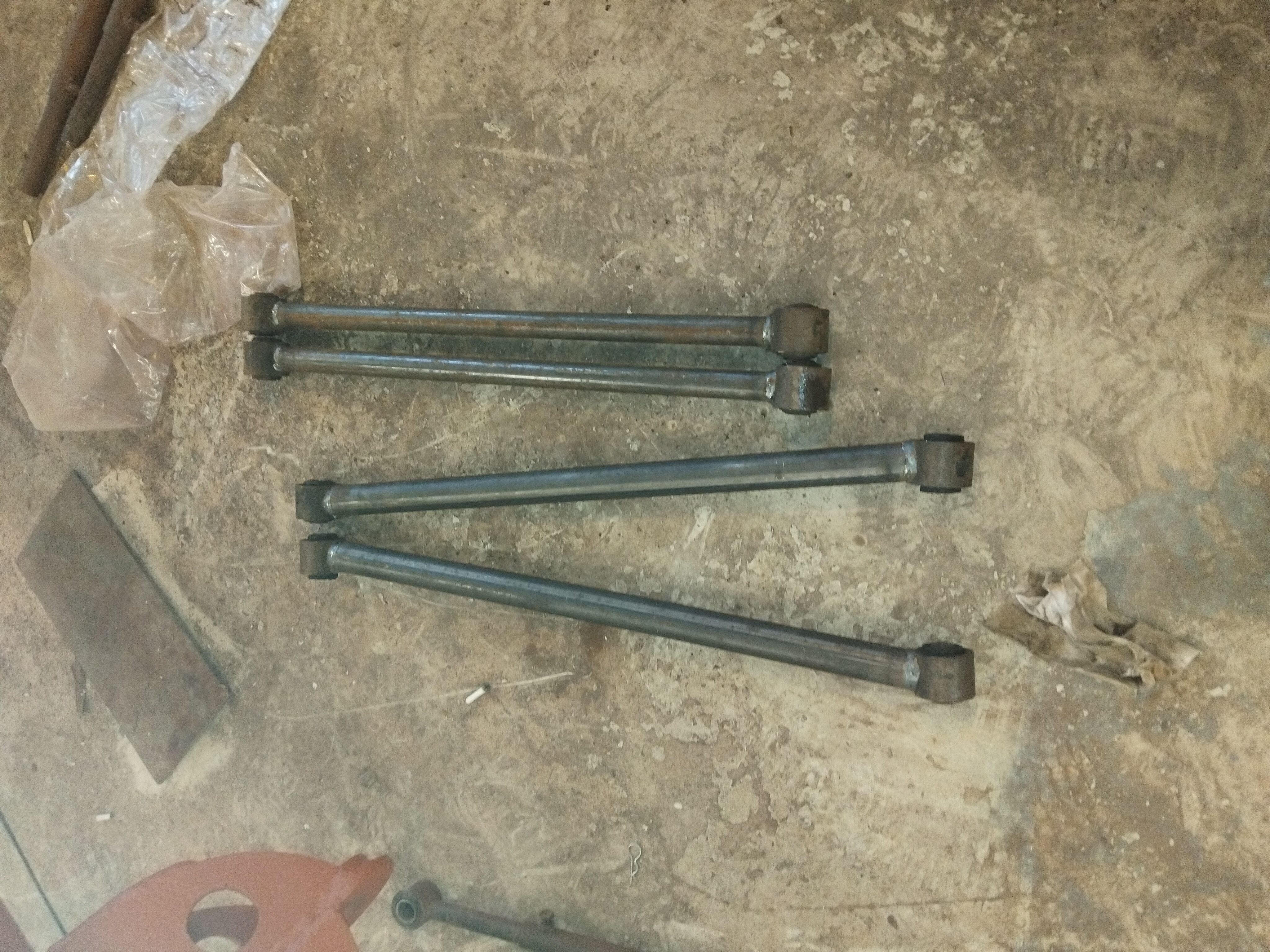

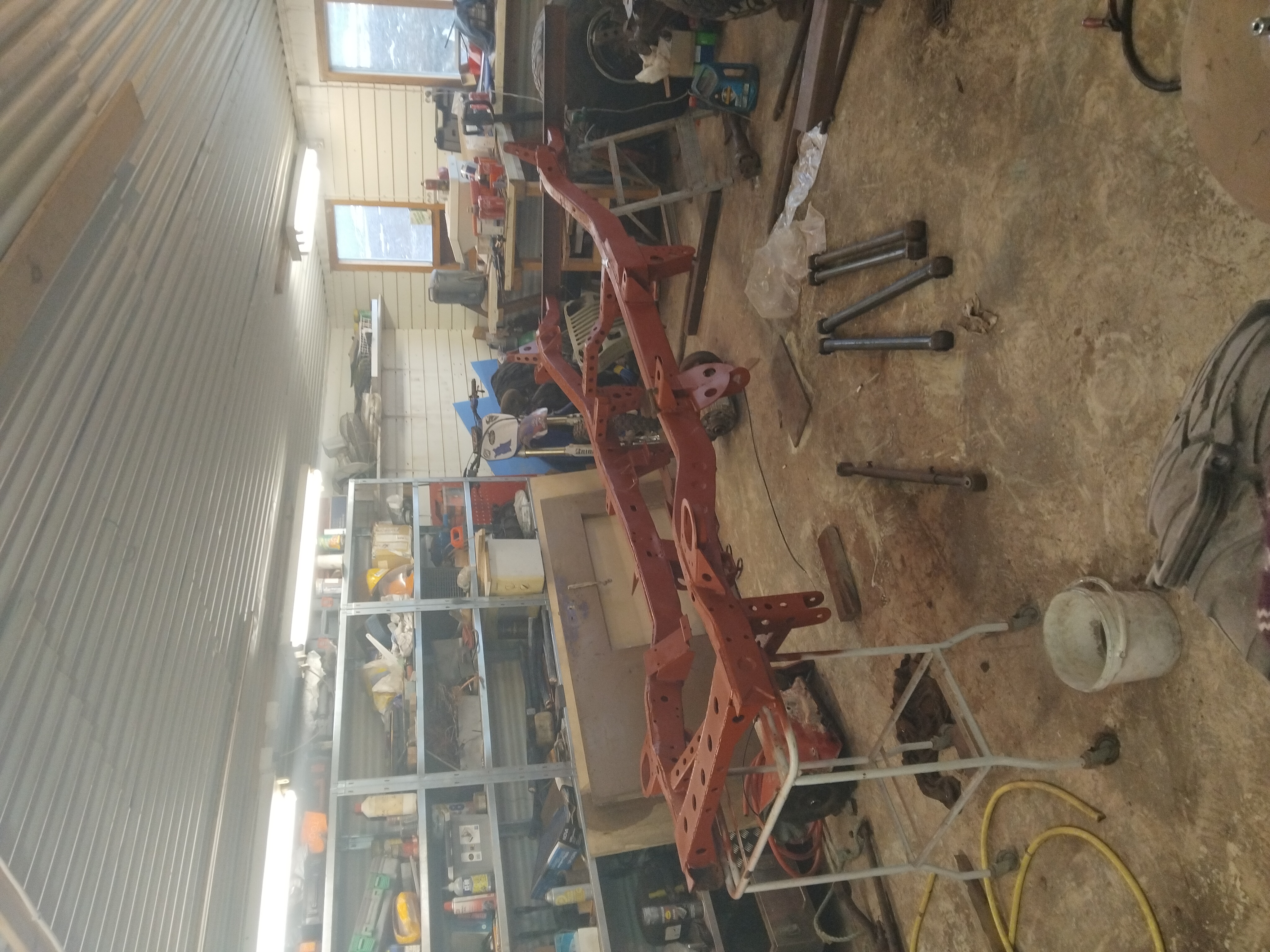

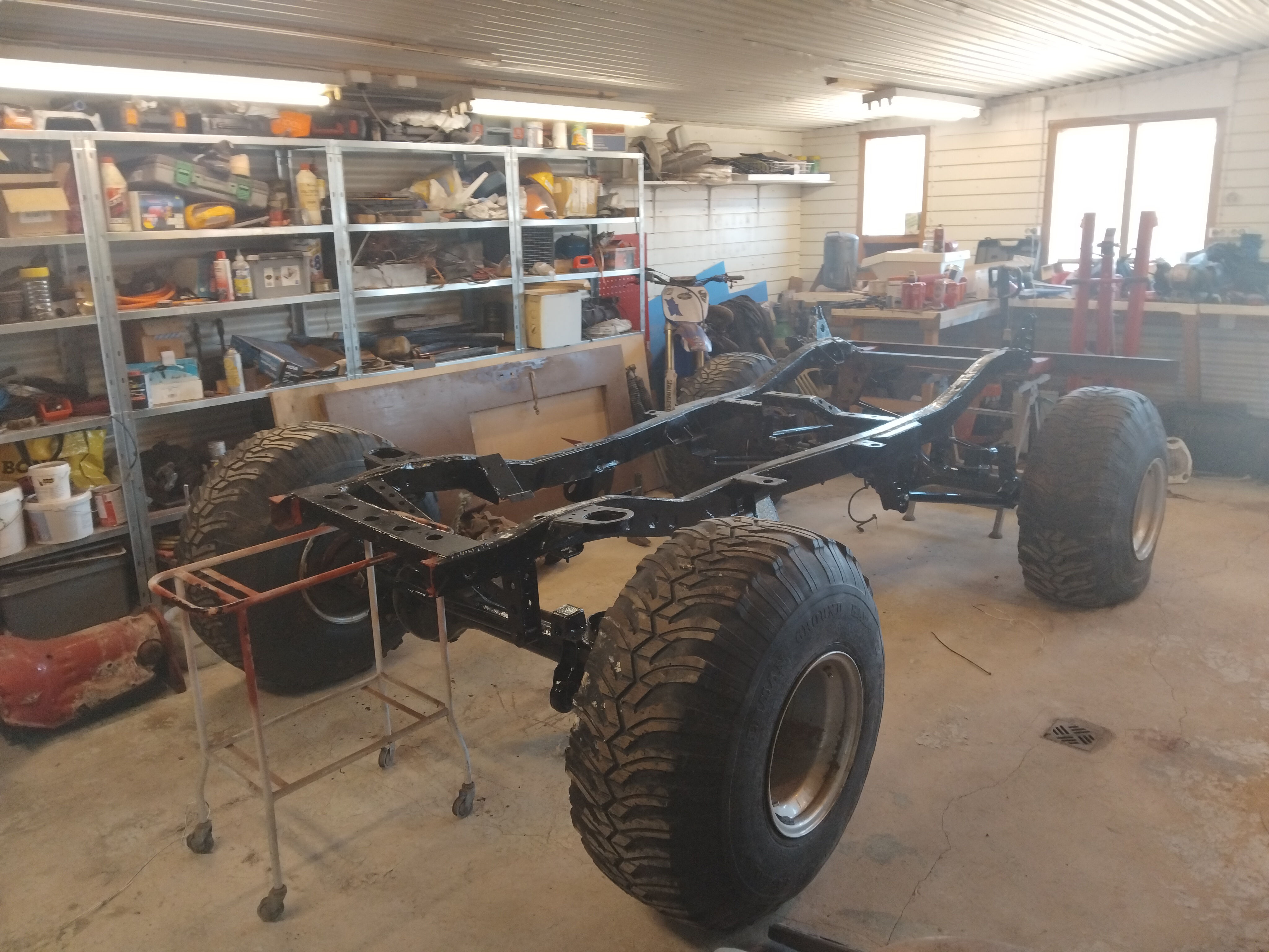

Postfrá Valursmara » 06.apr 2025, 18:22

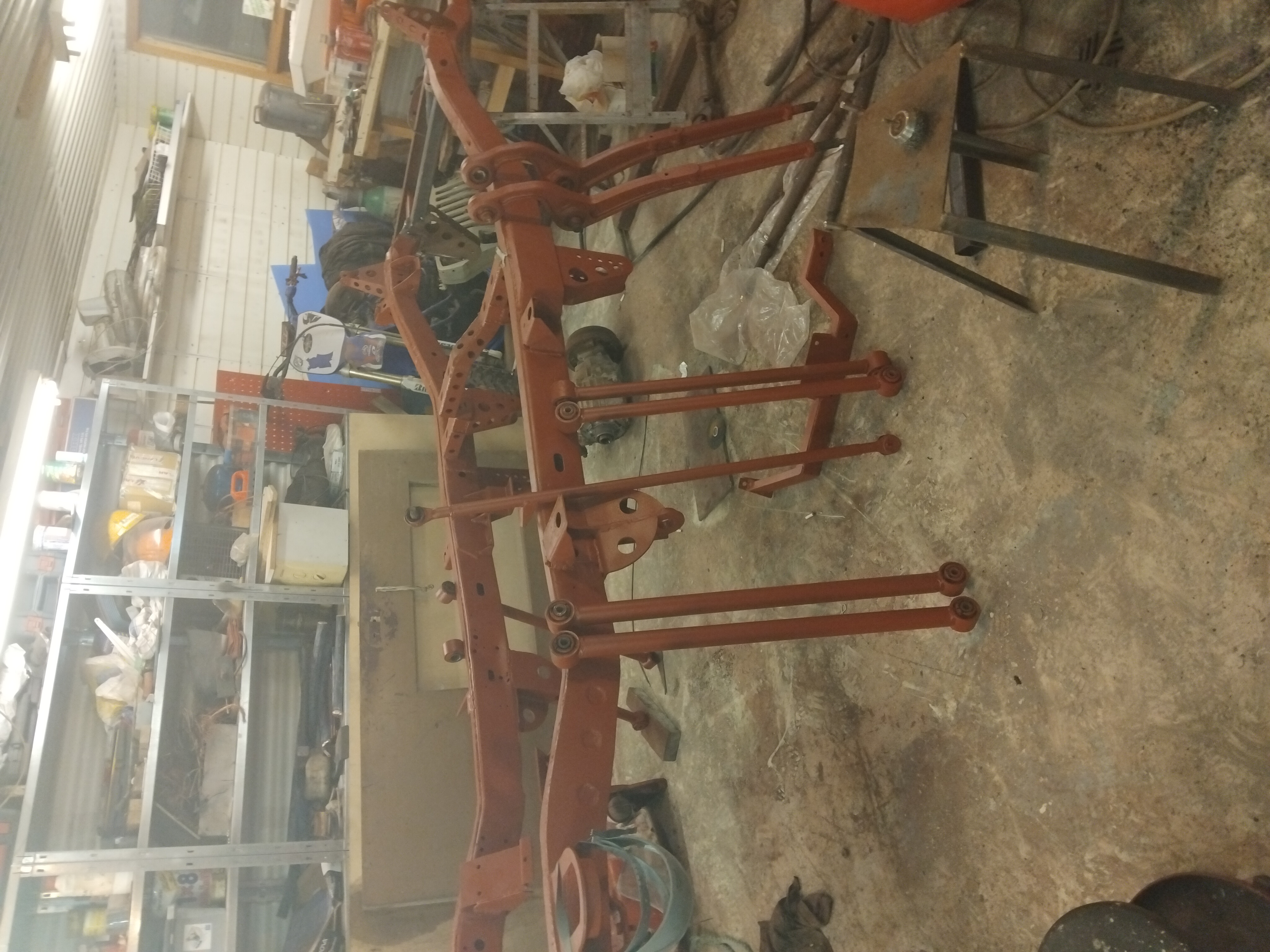

Jæja, hef haldið áfram að dudda i þessu svona þegar tími gefst.
Er búin að grunna grind og full smíða stífur úr bráðabirgða stifunum sem voru í smíðaferlinu.
Held áfram að uppfæra þráðinn hér jafn óðum og hlutirnir gerast

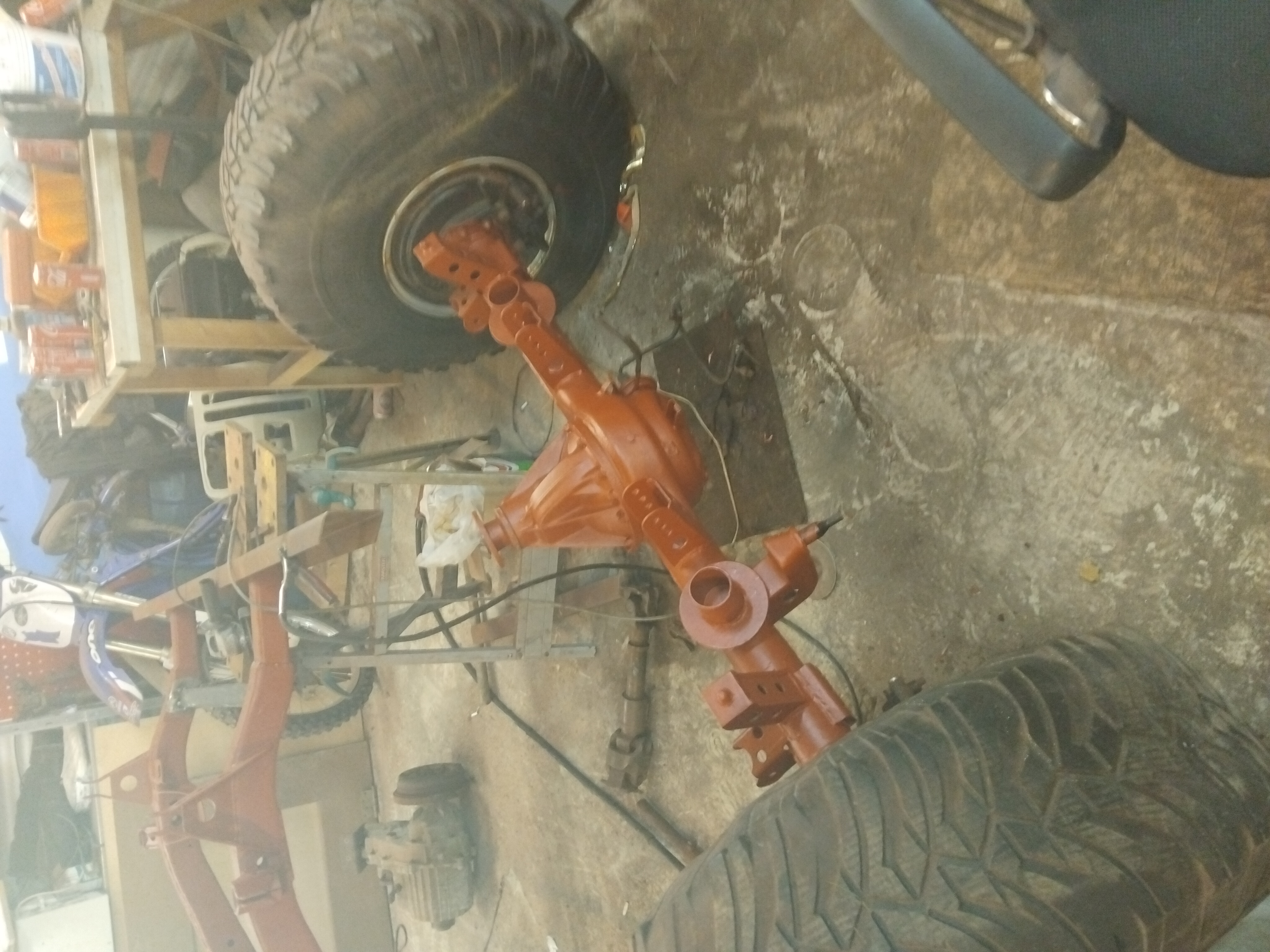

Postfrá Valursmara » 16.apr 2025, 23:28
Áfram er duddað í þessu,
Grind, stífur og hásingar að verða tilbúnar í málingu.

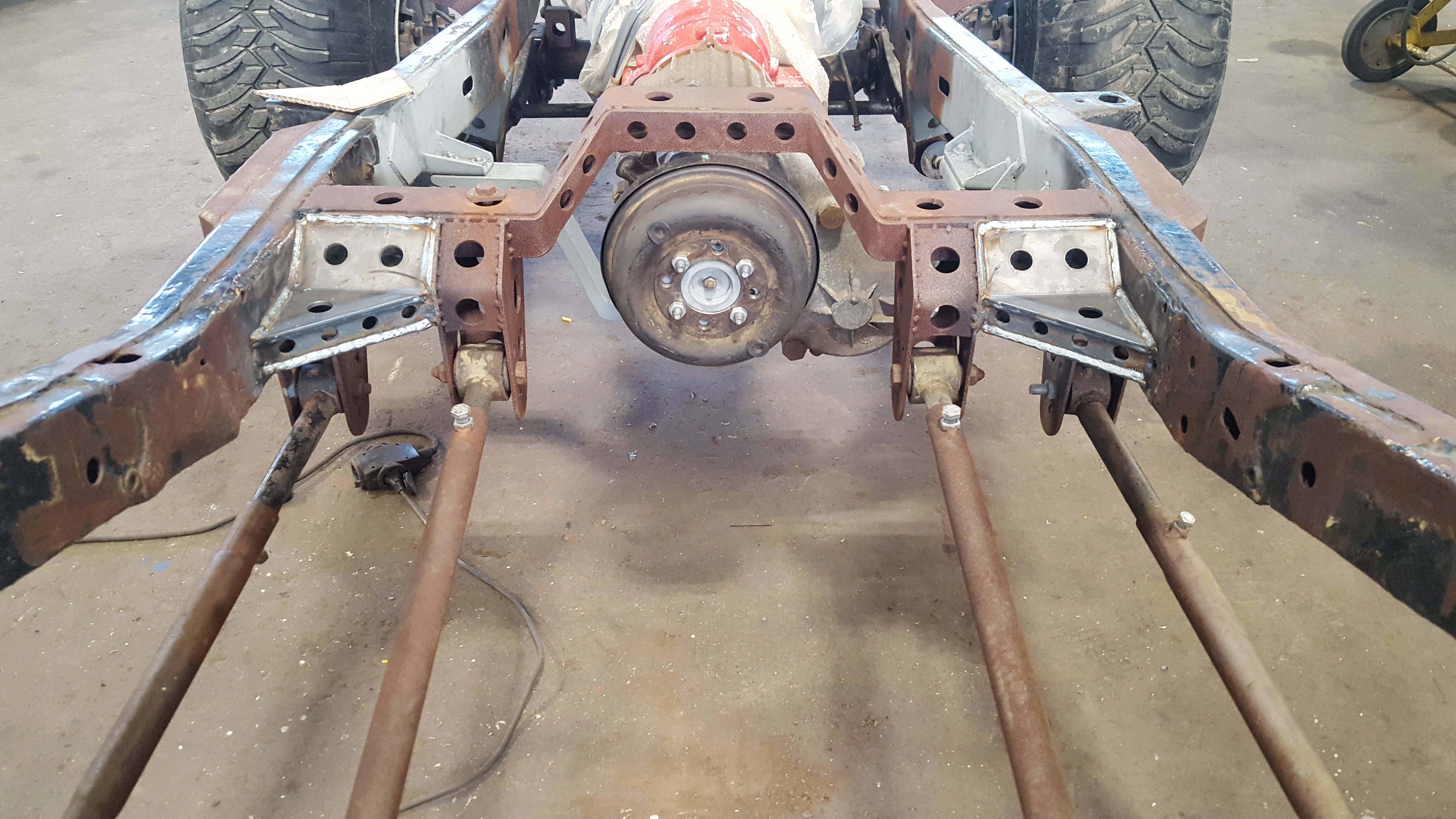

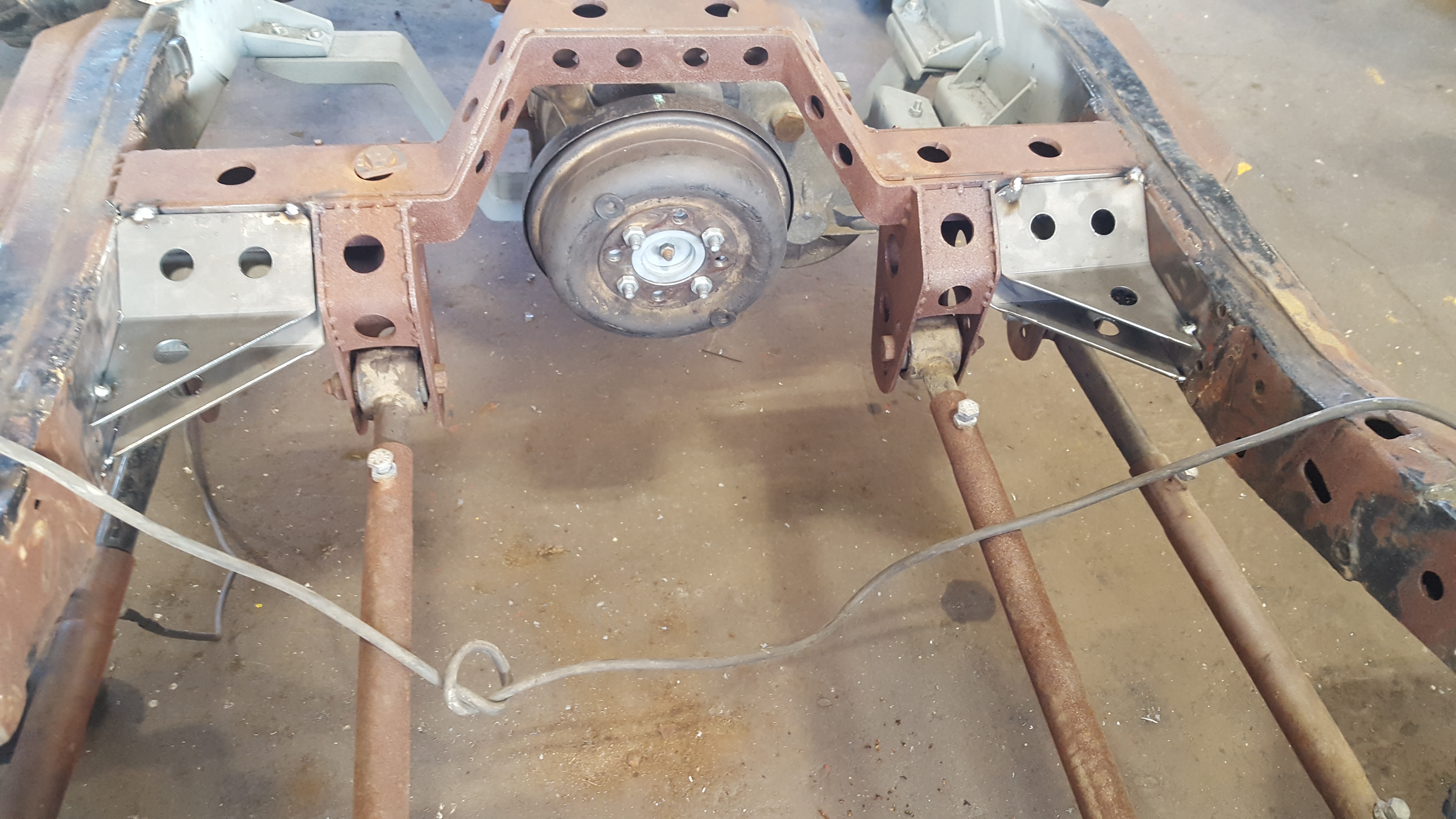

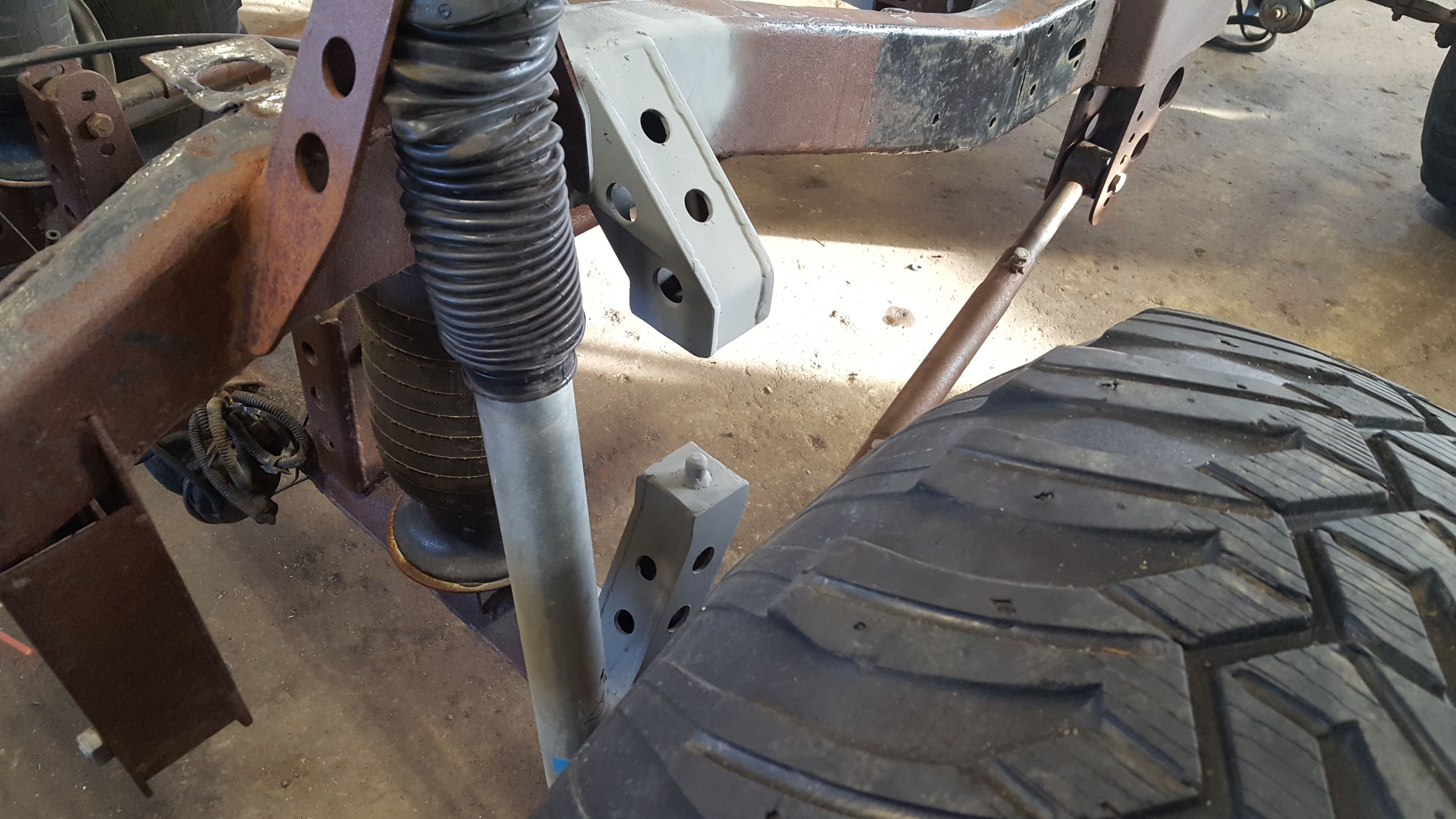

Kom aftur fyrir þverbitanum fyrir þverstífu vasan að aftan eftir að ég skipti út gamla prófílnum sem var of sver, ætla hafa hann pungtaðan þar til að hásinginn er komin undir svona ef eg þarf að hliðra vasanum eithvað til svo þetta passi allt saman.

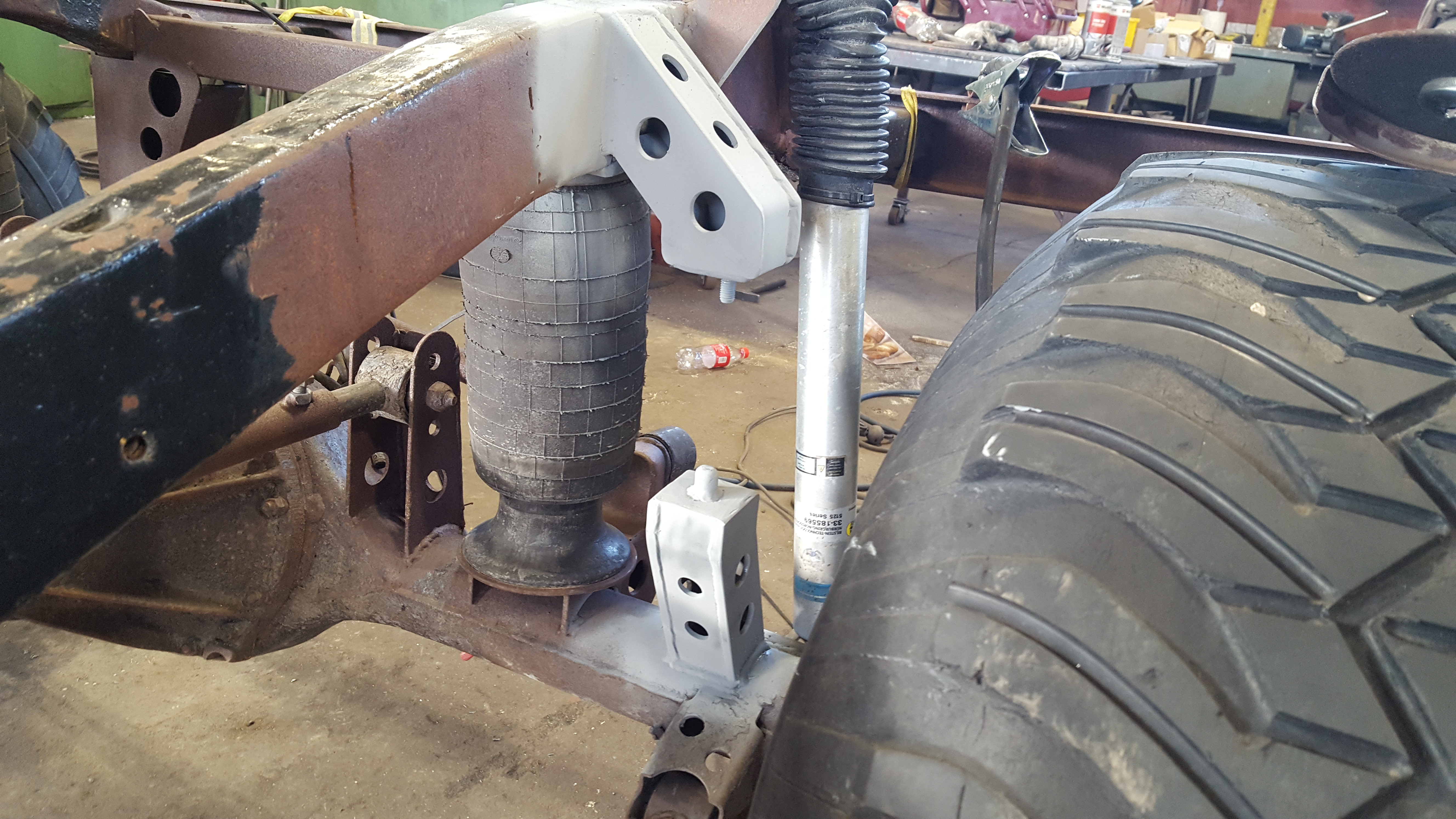

Postfrá Valursmara » 23.apr 2025, 17:06
Þá er hann kominn aftur á hjólinn að mestu leiti, eftir að koma loftpúðunum, gormum og dempurum fyrir en það gerist næst þegar ég er búin að mála dempara turnana að framan þar sem þeir gleimdust.
Þá er bara næst að púsla utaná mótorinn, hreinsa upp og mála skiftinguna, setja lengjuna saman og slaka henni í grindina áður en ég ræðst á skúffuna að gera hana klára.

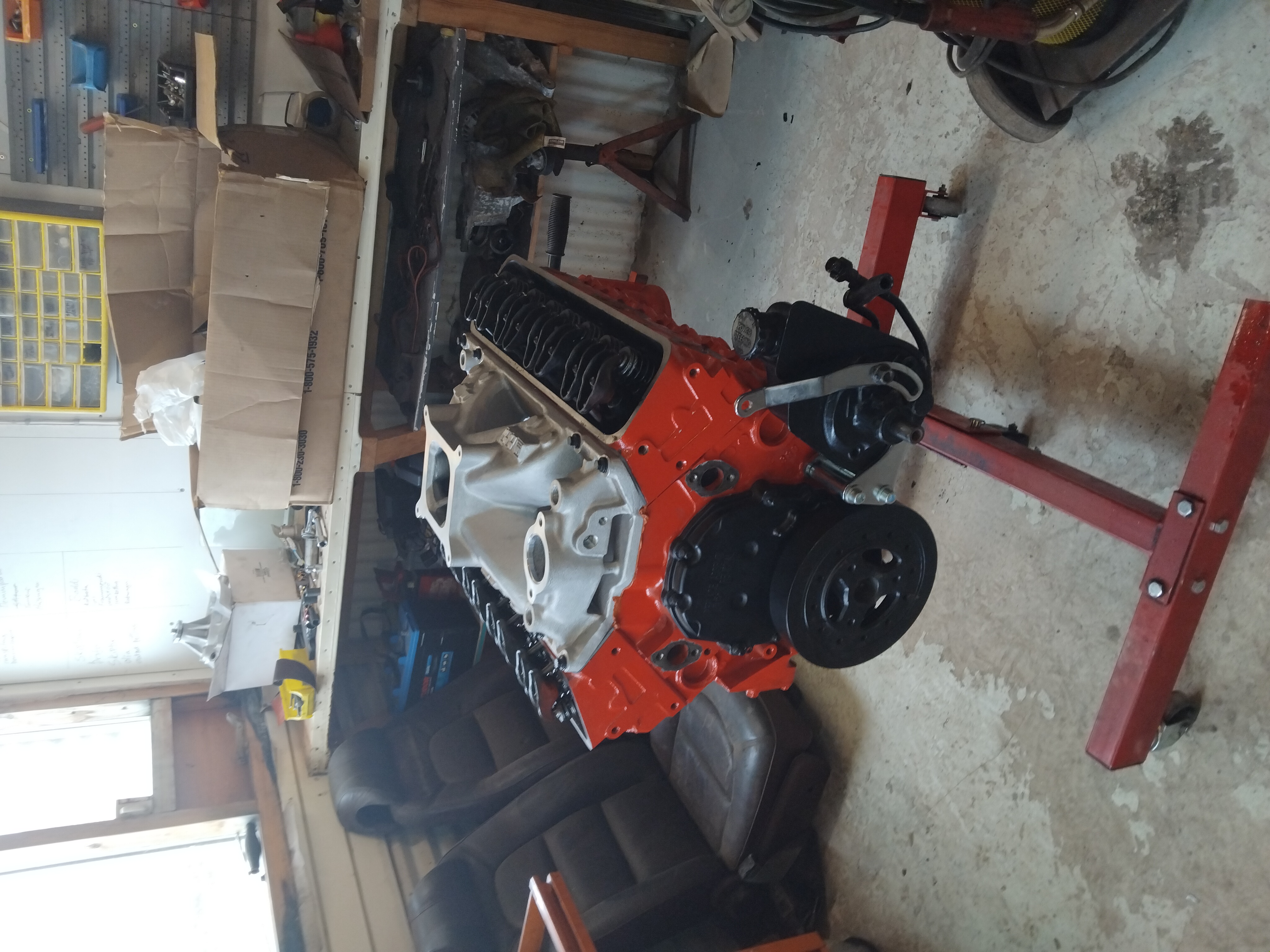

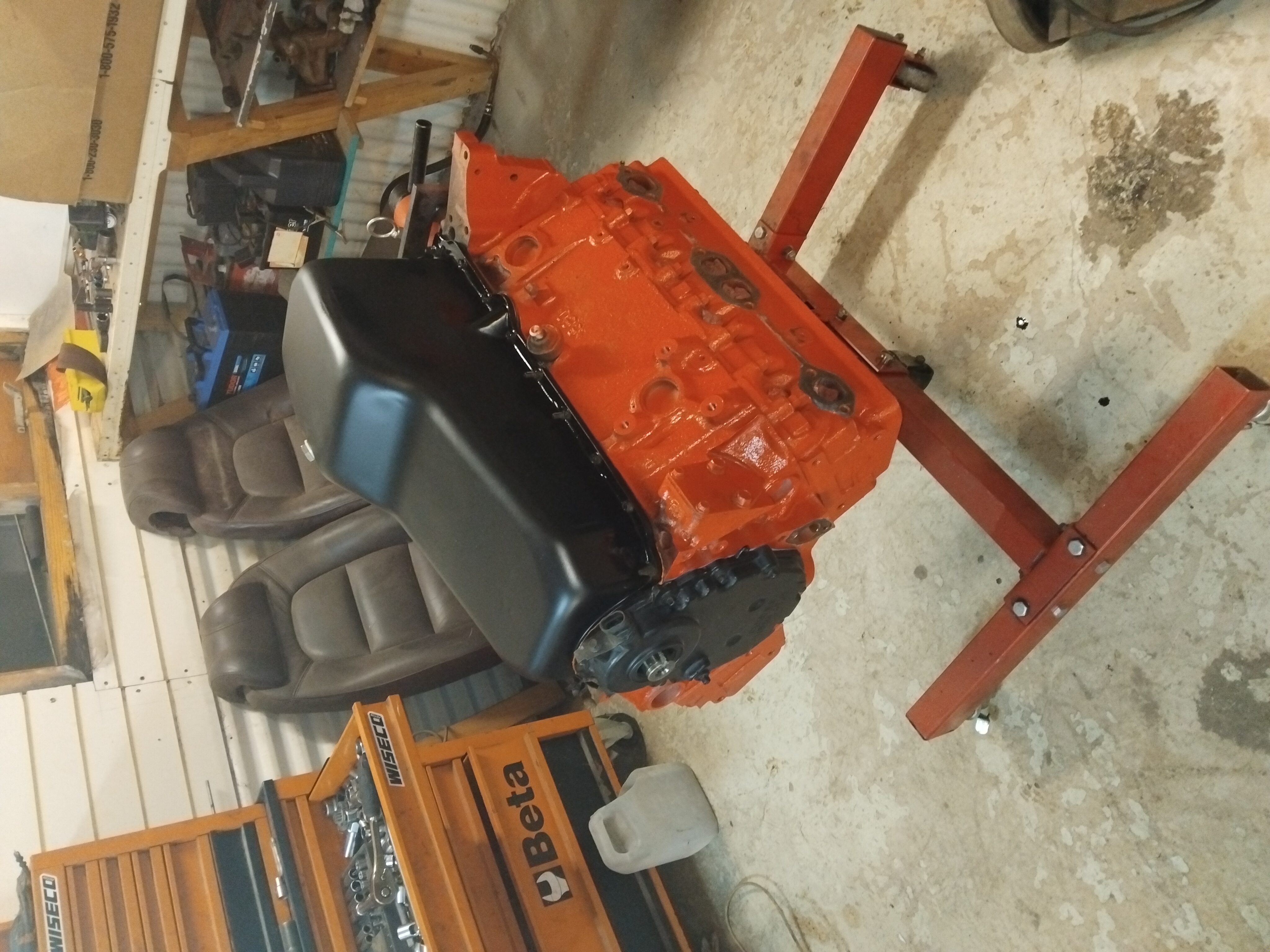

Postfrá Valursmara » 05.maí 2025, 15:40

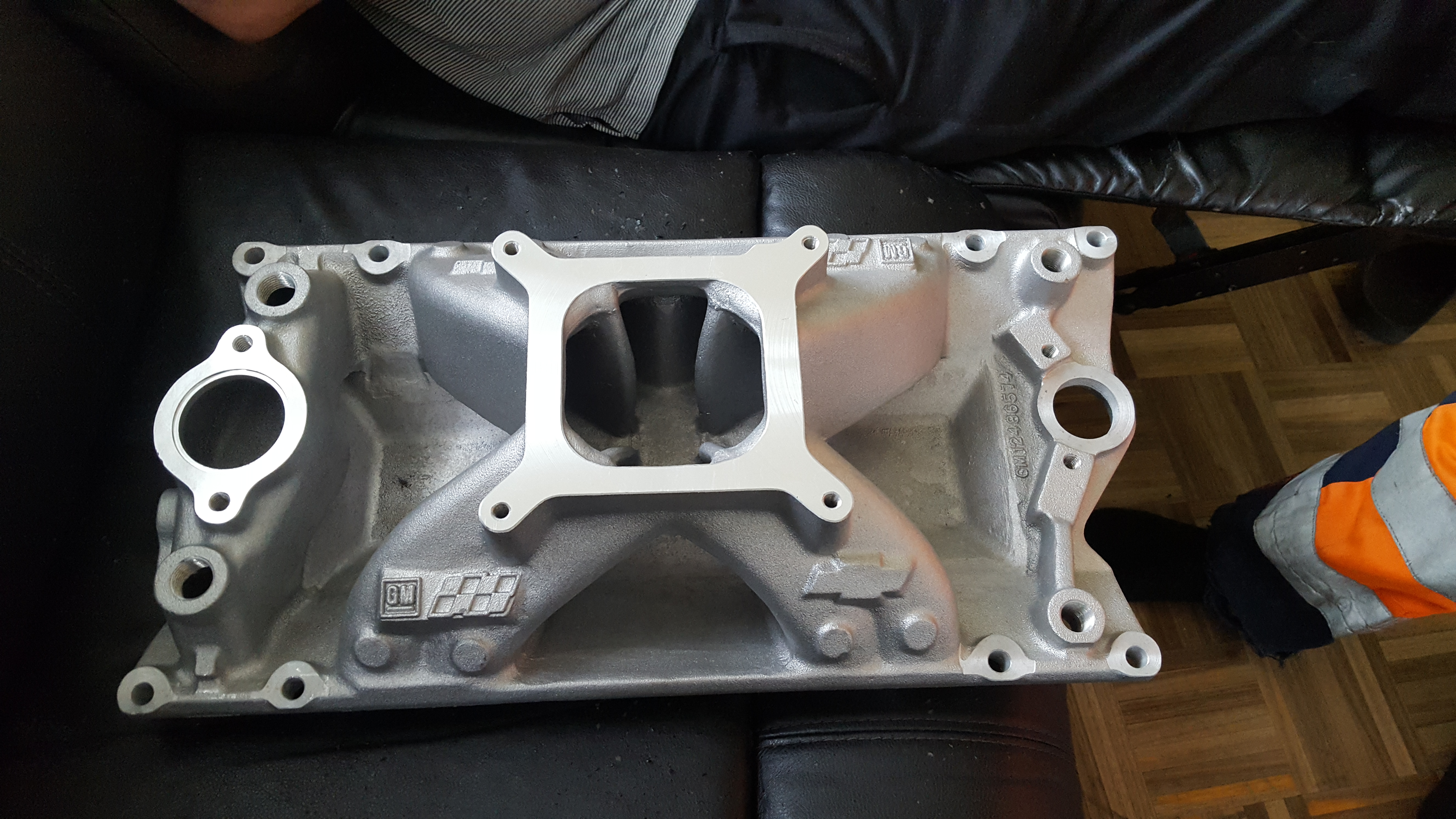

Byrjaður að púsla nýa reimsettinu á motorinn, setti milliheddið á sinn stað og nýa pannan komin á, preppa skiftinguna fyrir mál og nýa siu og pönnu.

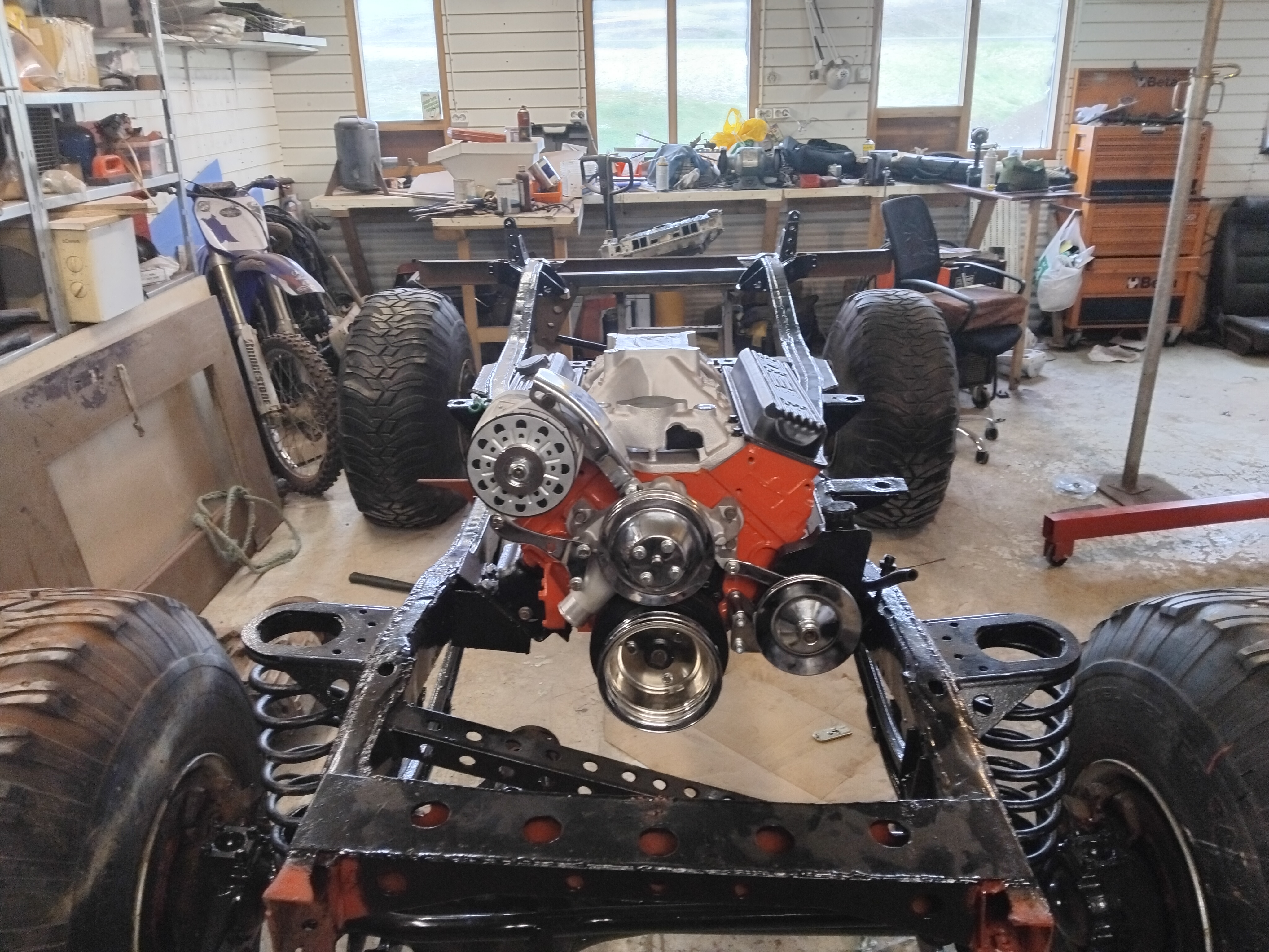

Re: willys í smíðum

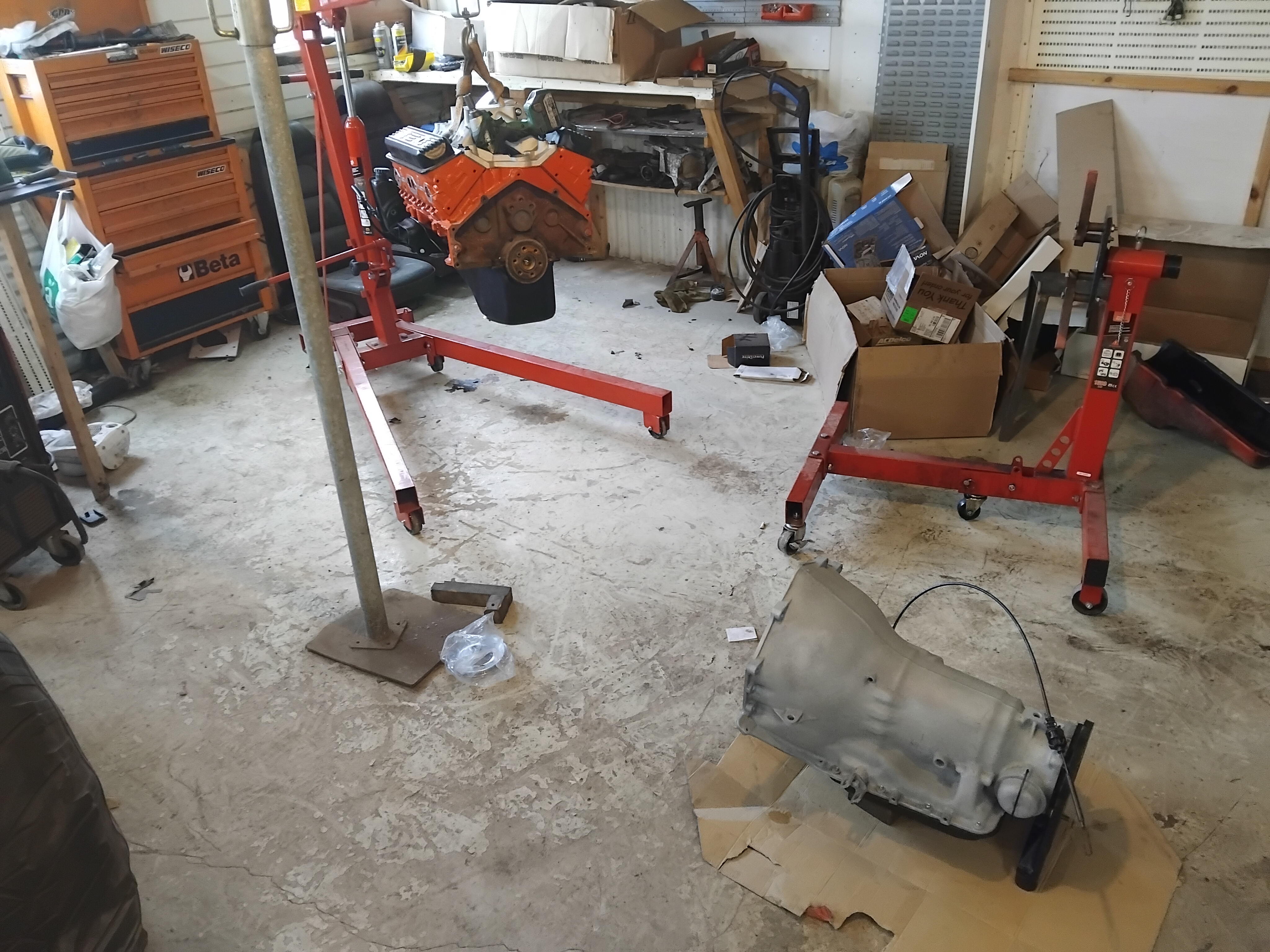

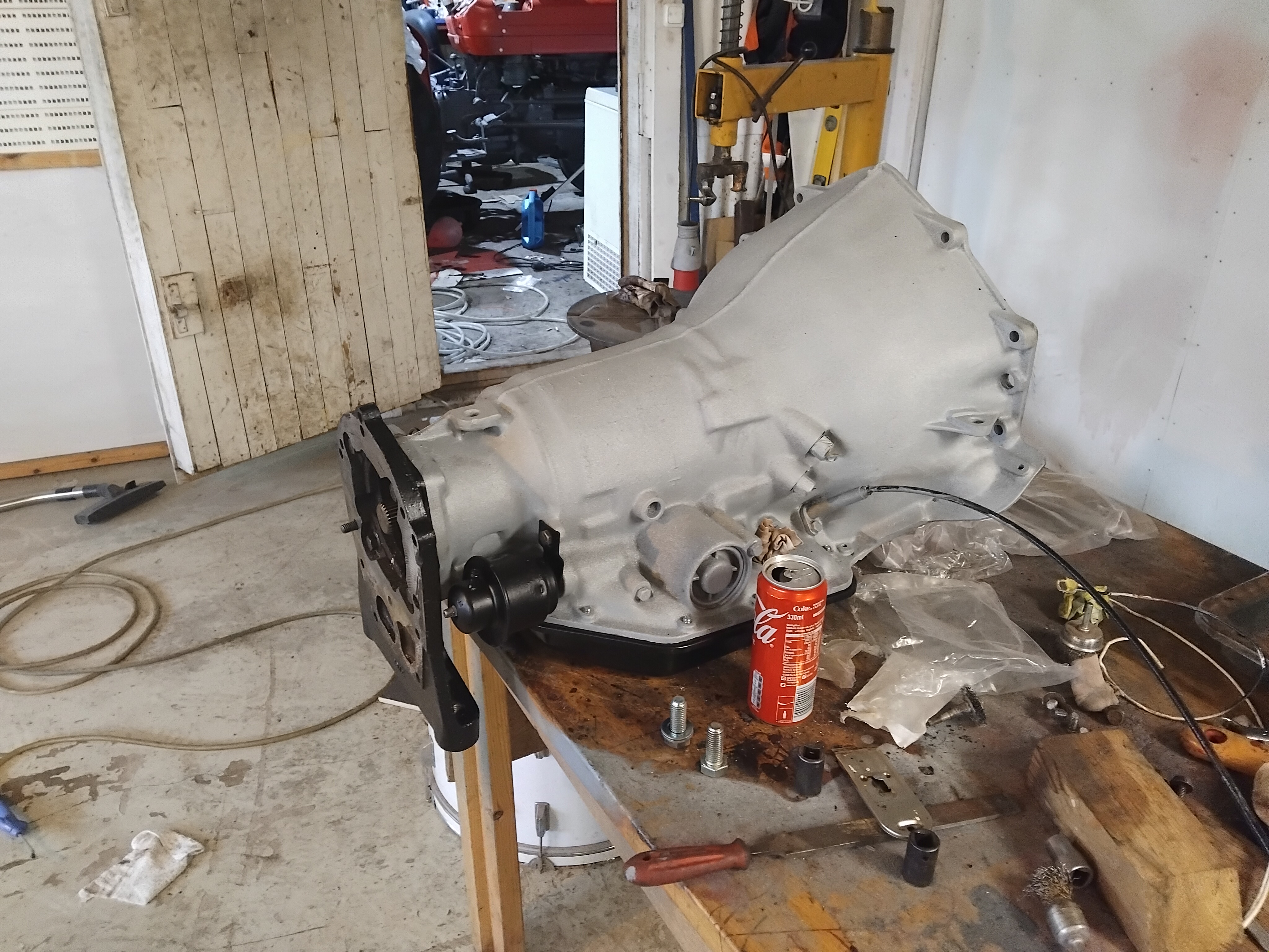

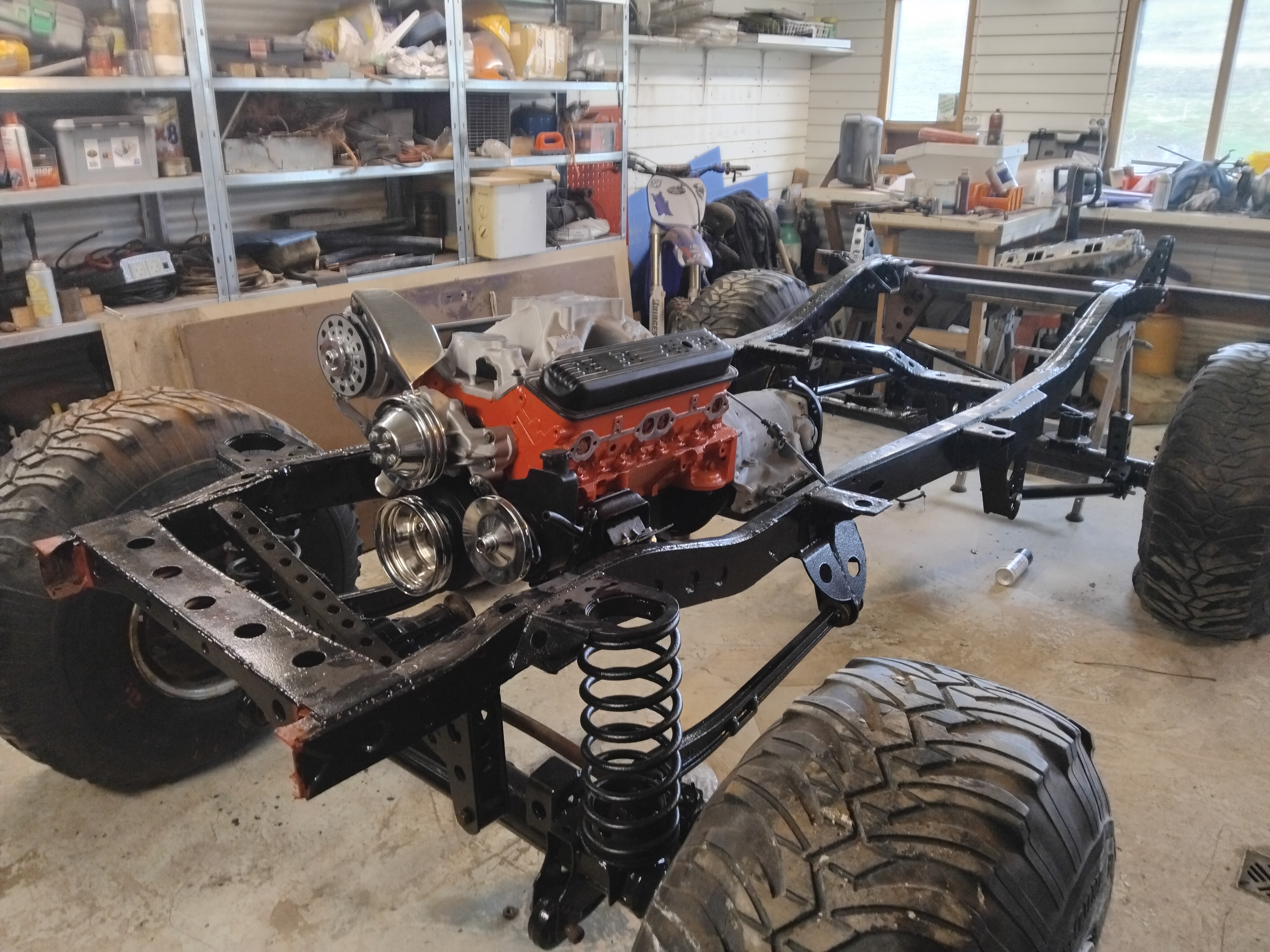

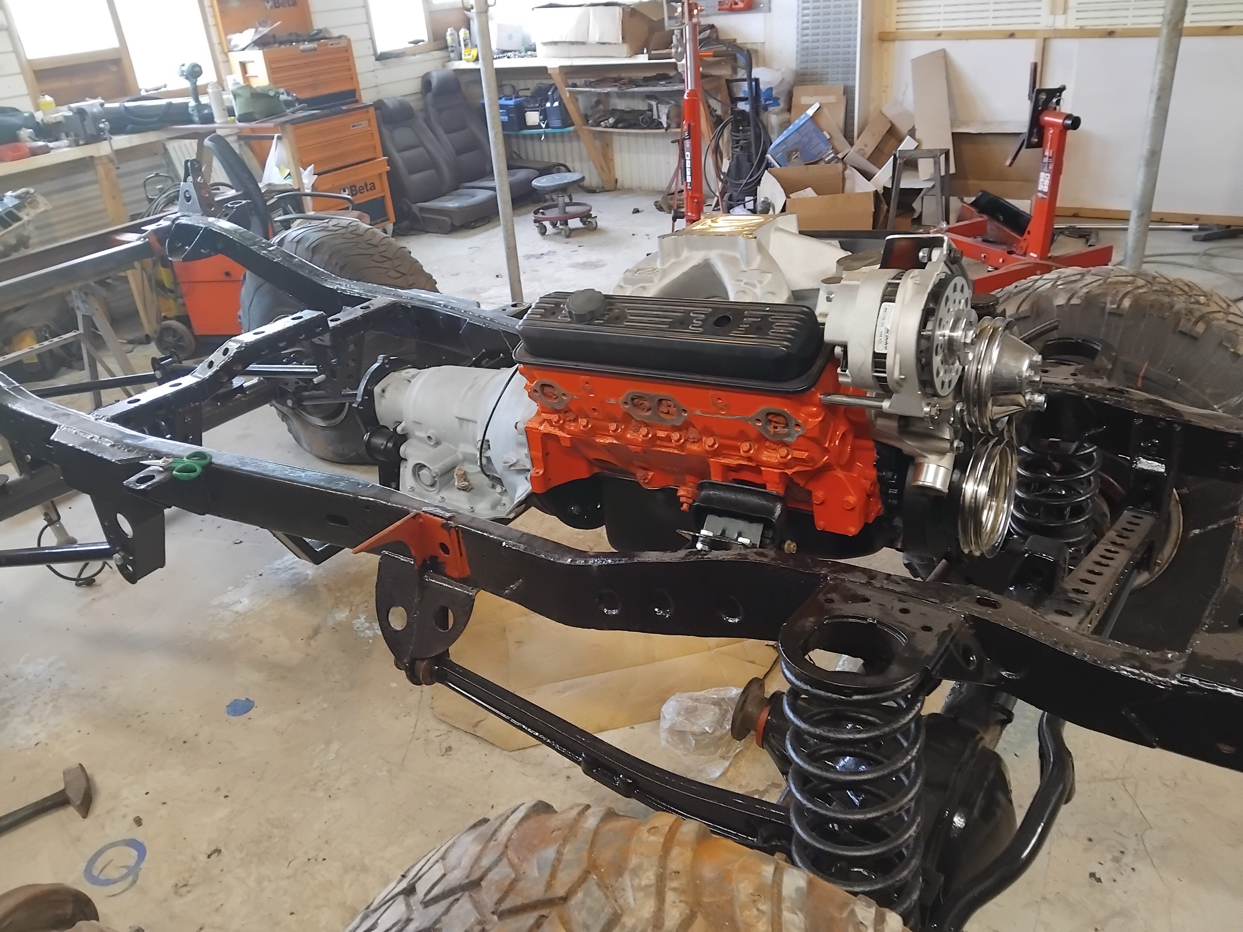

Postfrá Valursmara » 27.maí 2025, 20:29

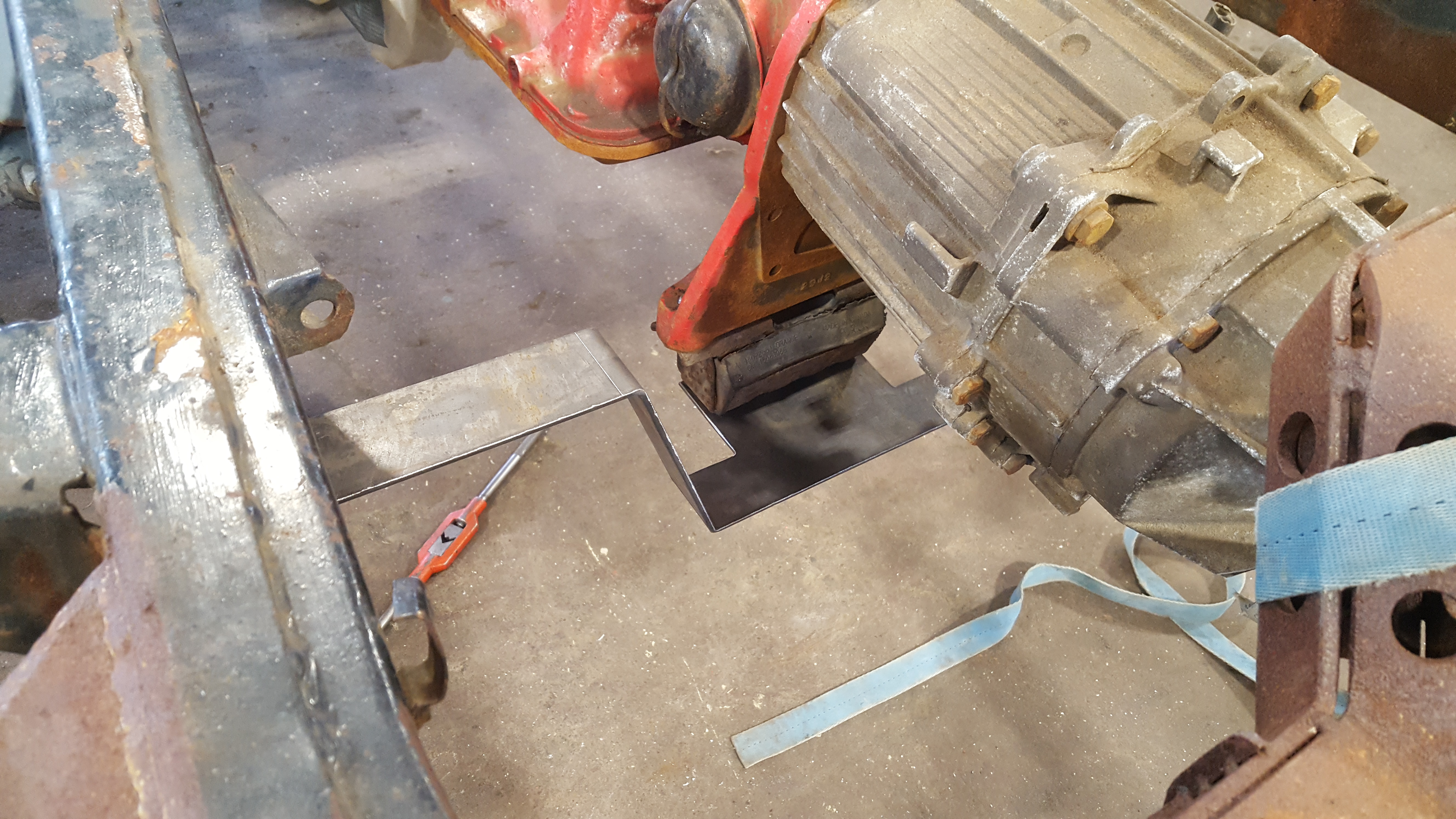

Paraði saman skiptingu og motor og slakaði því í grindina, millikassinn er tilbúin að fara í það er næst.
Nú get ég farið að draga framm skúffuna og kíkja a hana.
