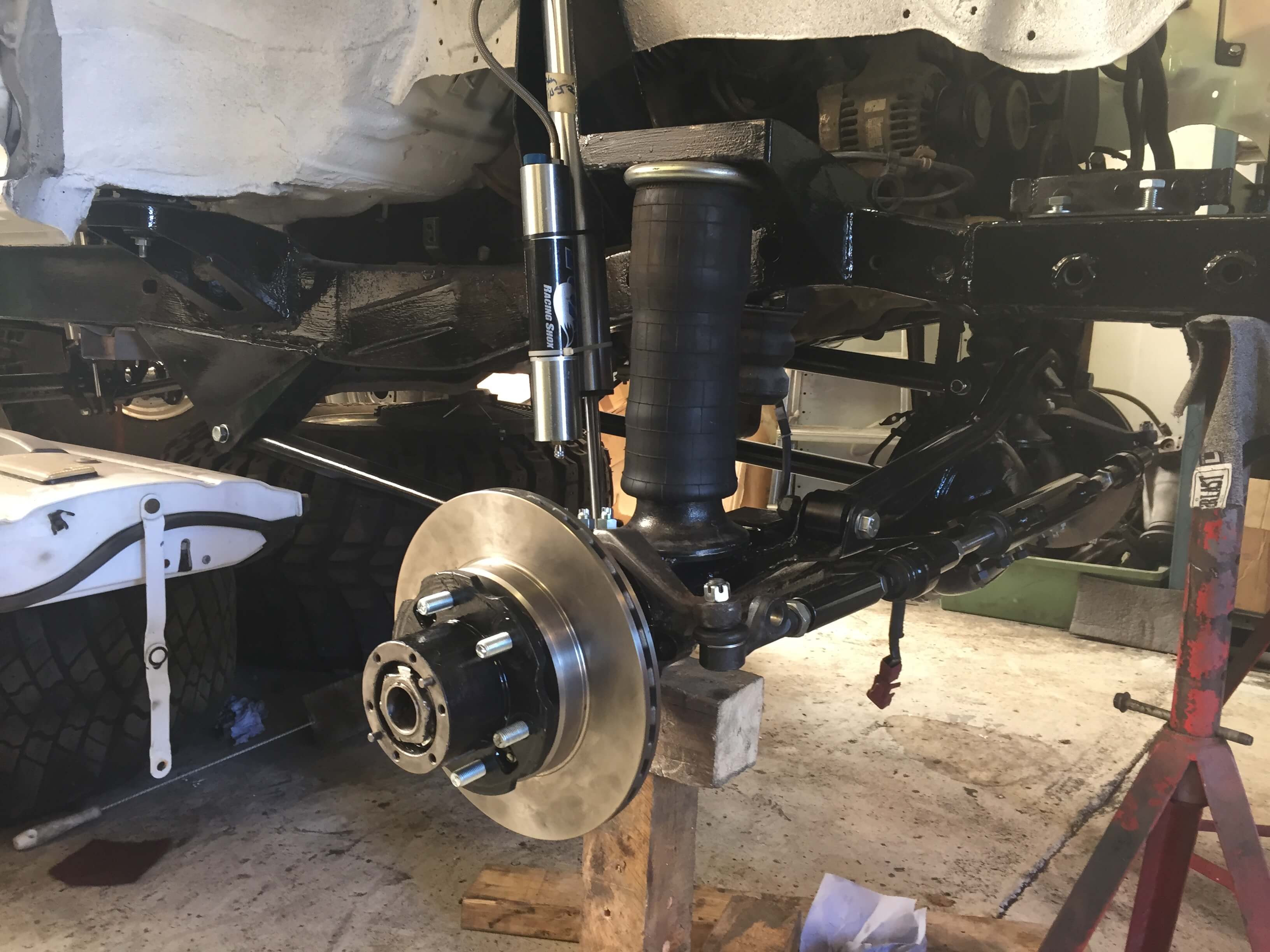

ég er ekki að fatta afturfjöðrunina. Ertu bara með dempara? (lagaði link)

bazzi wrote:ég er ekki að fatta afturfjöðrunina. Ertu bara með dempara? (lagaði link)
Sæll.
Nei það er loftpúðafjöðrun með dempurunum, púðarnir eru reyndar ekki í á myndinni heldur eru trékubbar (glittir í annan þeirra við hliðiná demparanum hægra megin á myndinni)

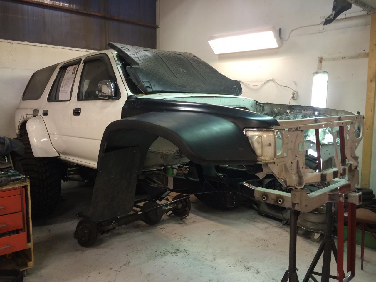

Þá er kominn tími á smá uppfærslu á þessum þræði, en góðir hlutir gerast mjög hægt í þessu tilfelli.
Verkefninu miðar ágætlega áfram og er farið að stittast í samsetningu, það má því segja að bíllinn sé farin að taka á sig mynd.
En myndirnar segja sitt.

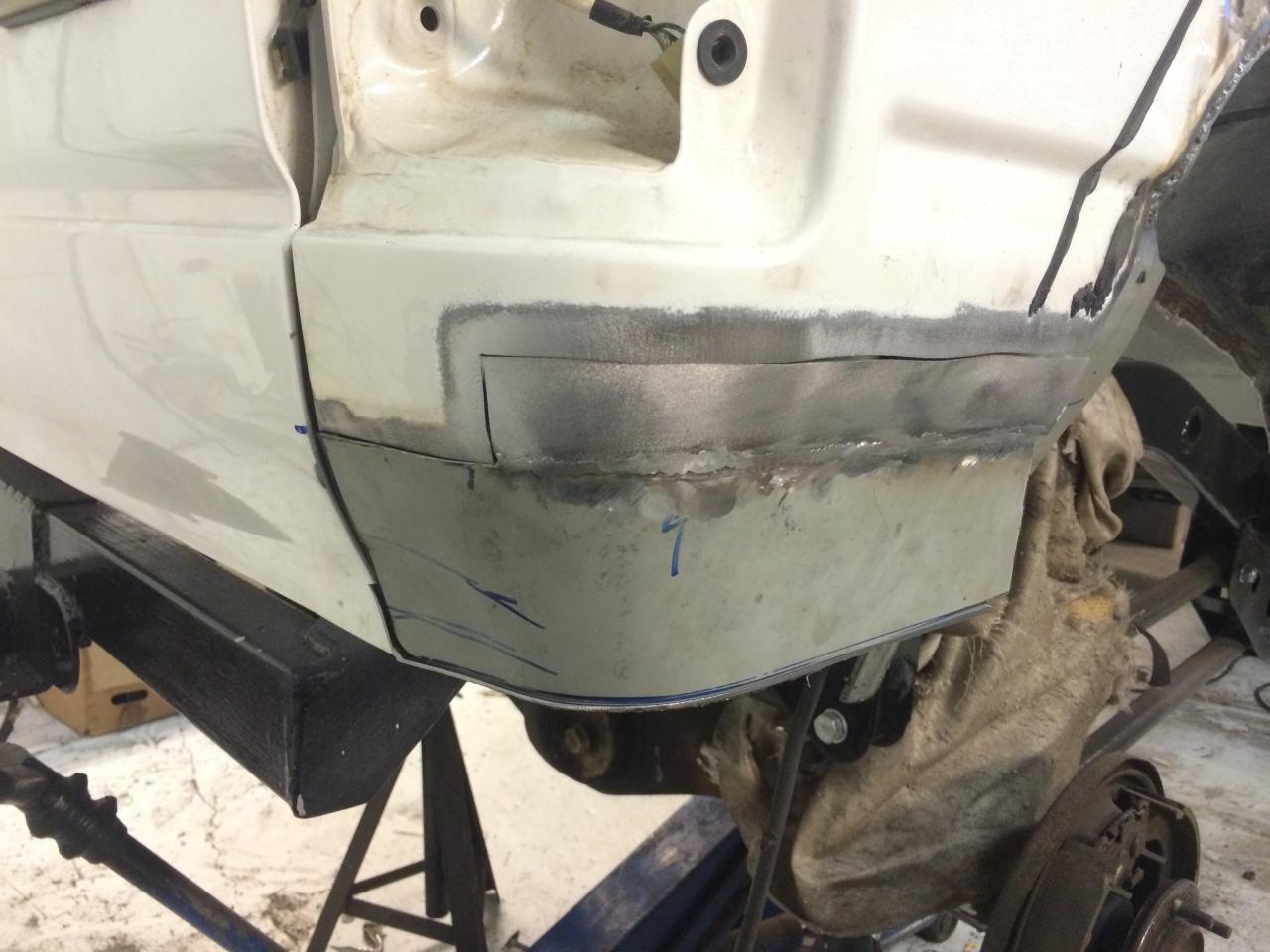

Afturhornin voru orðin léleg svo ég ákvað að breyta þeim og endursmíða
Hér er búið að opna neðrihlutan af horninu en ég þurfti að opna það lengra því það var komið minniháttar ryð í innrabyrgðið
Svona endaðir gatið sem sagt
Setti svo nýja 1.5mm botna í hornin
Hér má svo sjá útkomuna, hornið látið elta afturhleran og enginn innfelling fyrir krómstuðarann

Vatnskassinn kominn á sinn stað með trekt og rafmagnsviftu

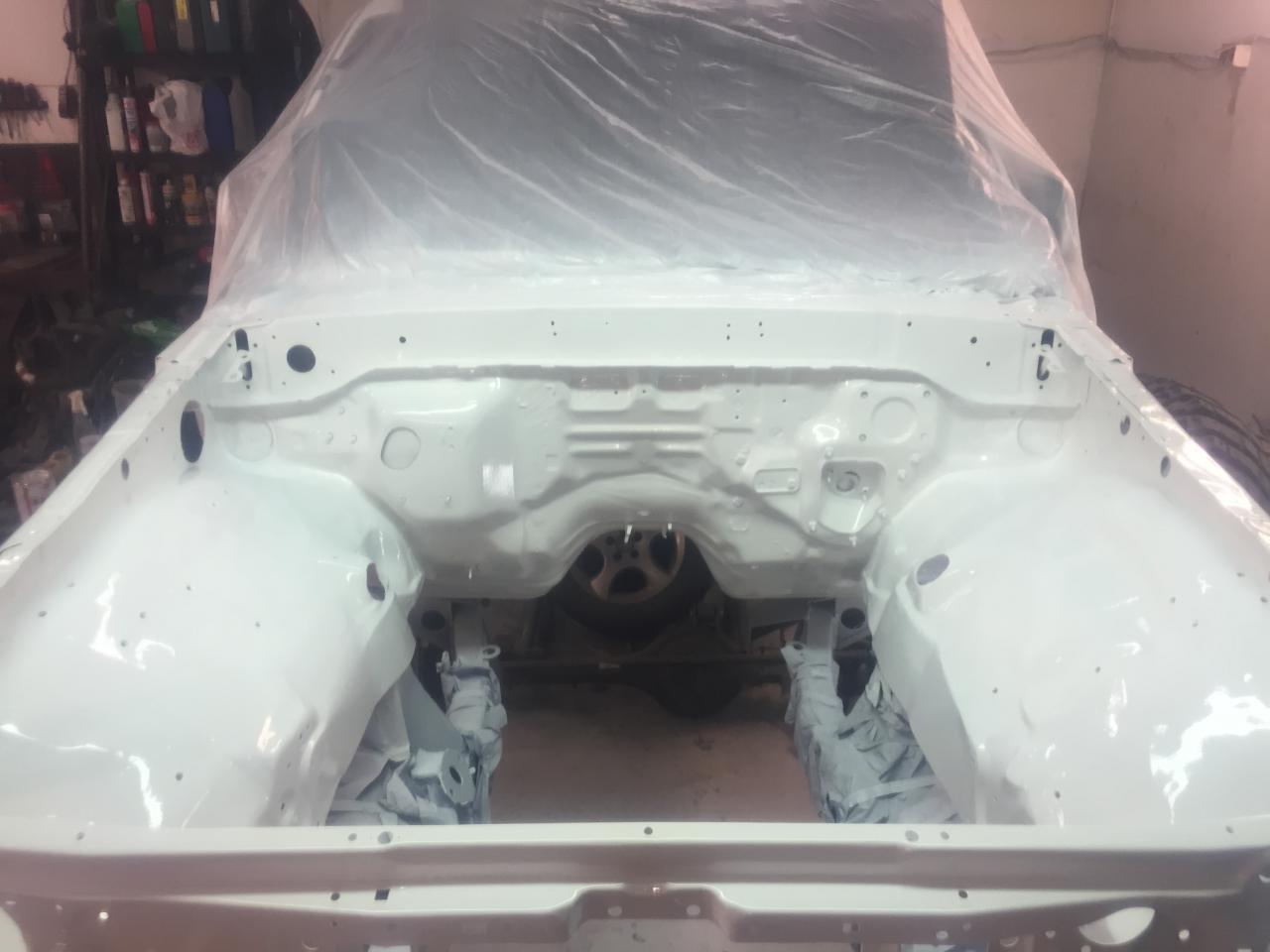

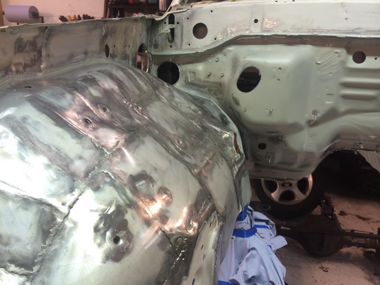

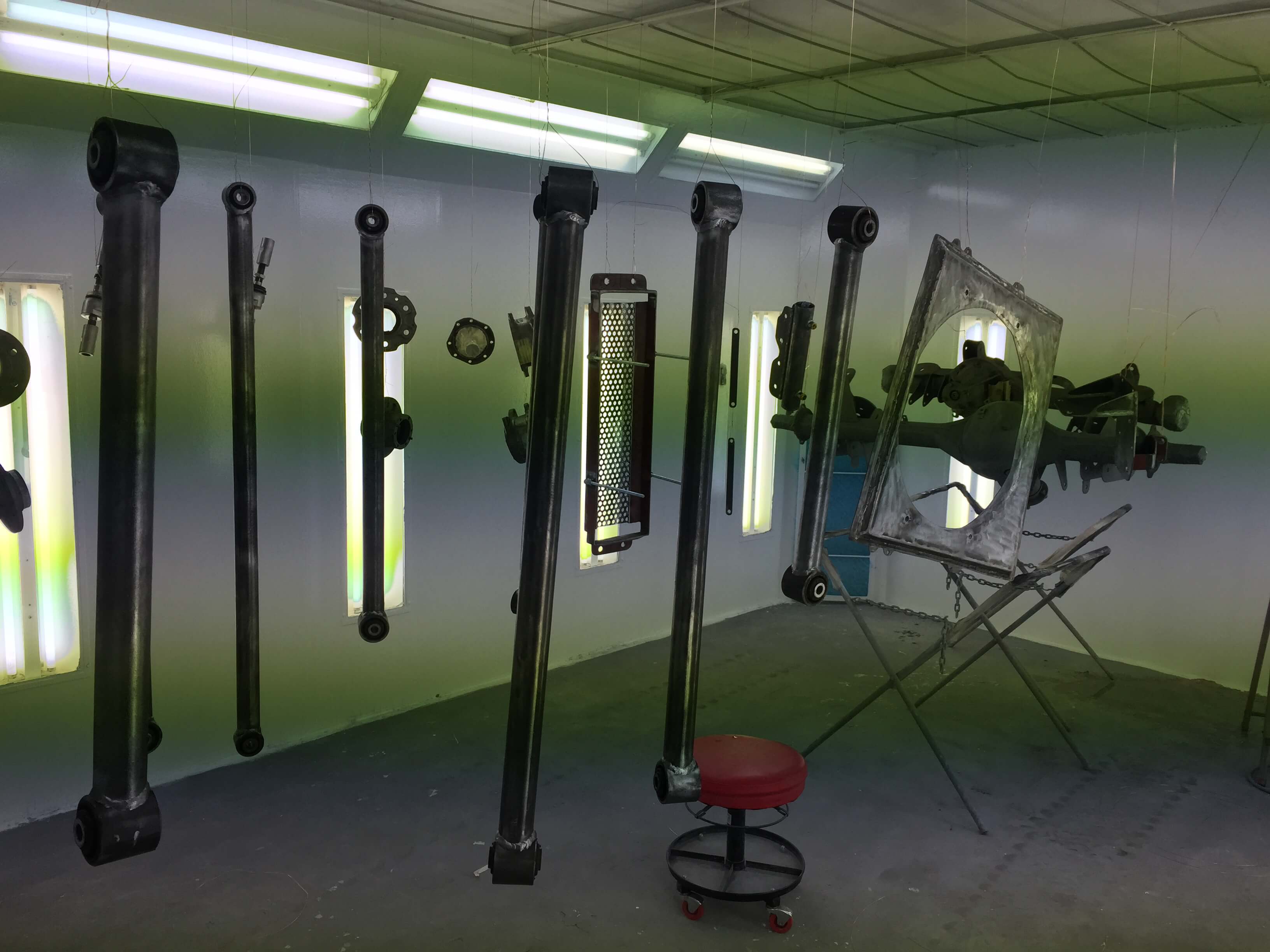

Það var nóg að slípa og pússa
Þá tók við að slípa framstæðuna fyrir málun
kominn epoxy grunnur
og þessi fíni hvíti litur

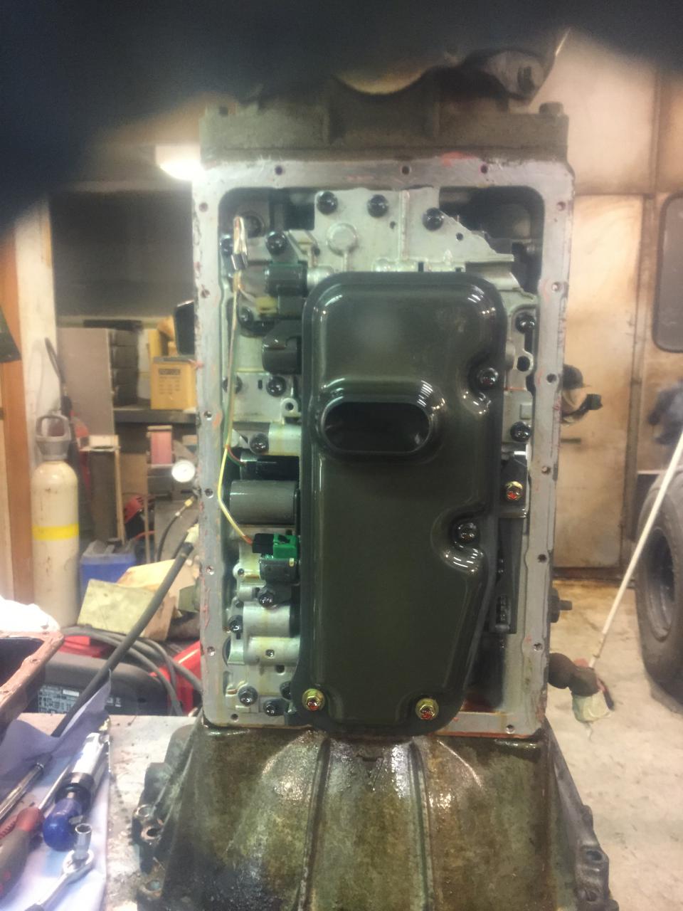

Svo fékk skiptinginn smá tékk, og sýan hreinsuð

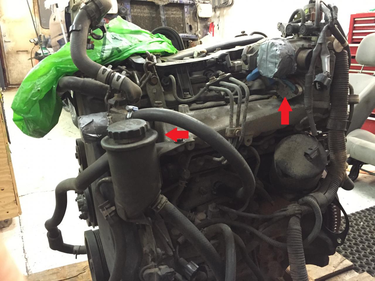

Eftir mikla lesningu á netinu fékk EGR búnaðurinn að fjúka. Hér er kælirinn kominn úr
Rauðu pílurnar sína hvar kælirinn fór inn og út af vélinni
Hér er mótor og skipting kominn aftur ofaní og vonandi til þess að vera

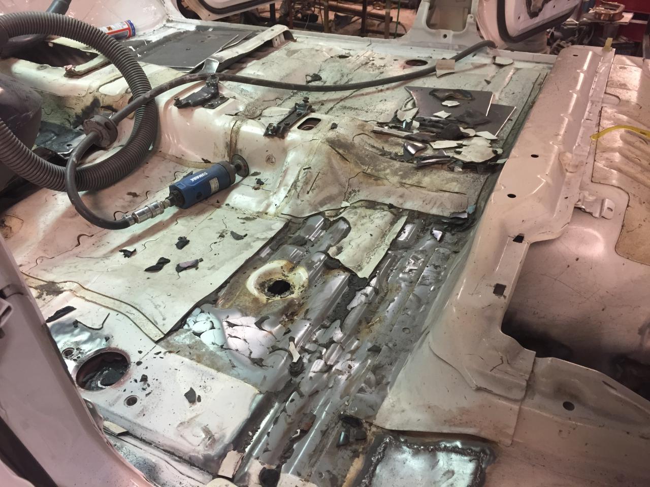

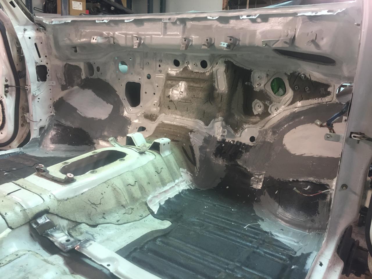

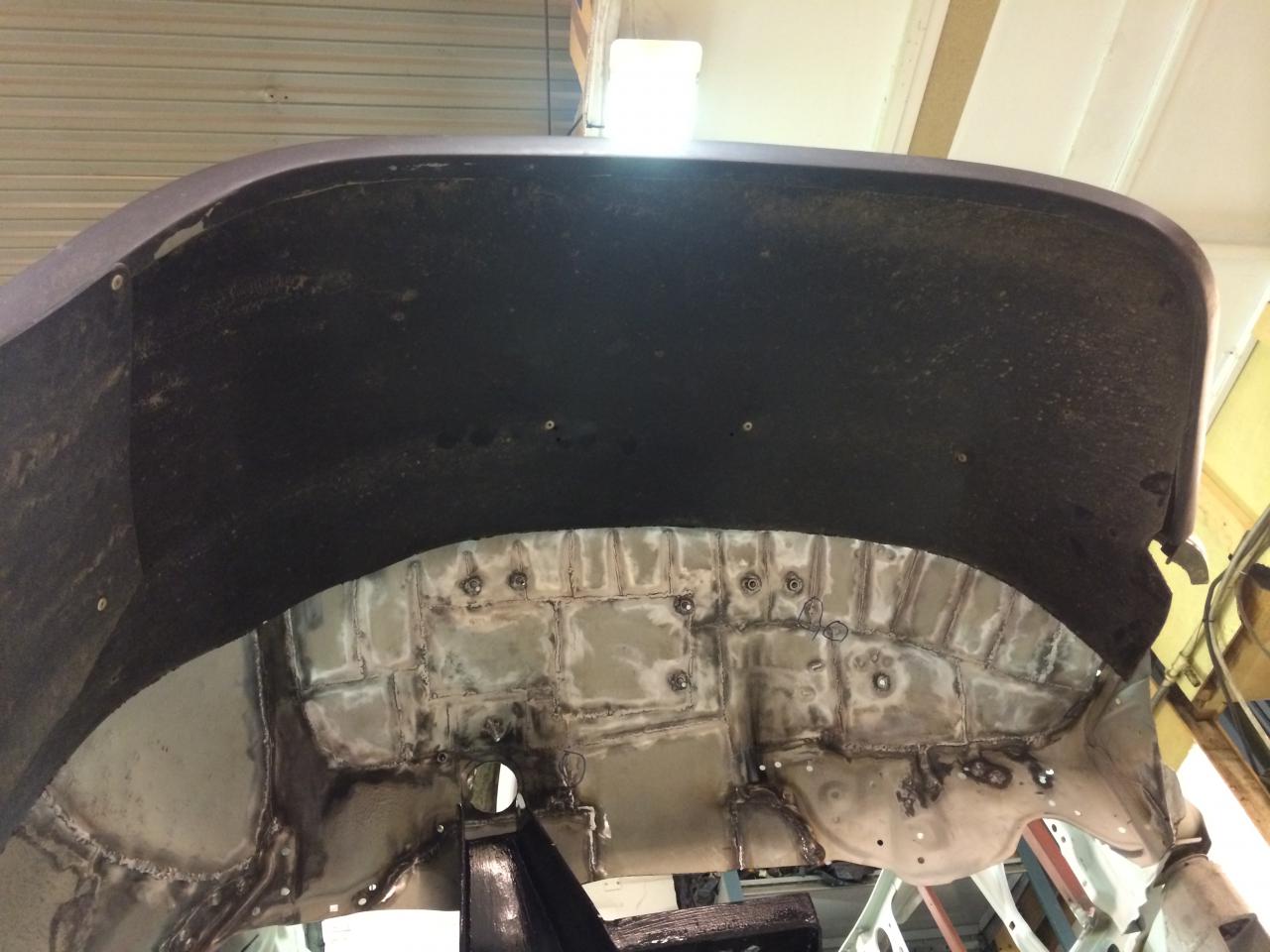

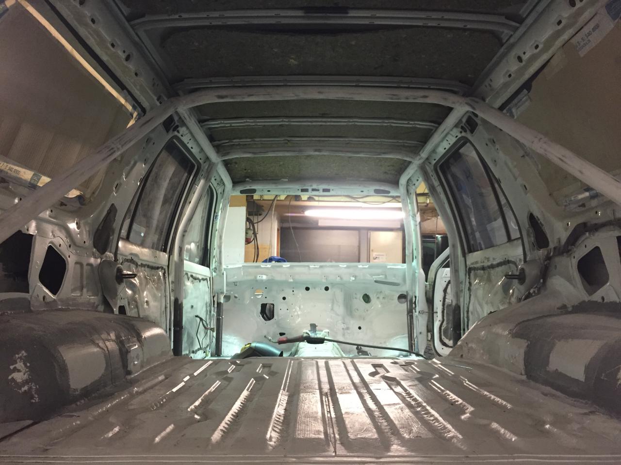

Er að leggja lokahönd á málun að innan, eftir að allar tjörumottur, kítti og léleg málning var hreinsað burt.
Með hvaða hljóðeinangrun mælið þið ? (ég vill ekki sjá þessar tjörumottur)
Næstu skref eru að koma búrinu inn í bíl og fara huga að frágagn kringum mótor og margt margt fleirra :)
Til þess að koma fyrir helstu mælum, tökkum og aukabúnaði ákvað ég að smíða upp nýja miðju á innréttingunni sem síðan mun tengjast stokknum milli sætanna

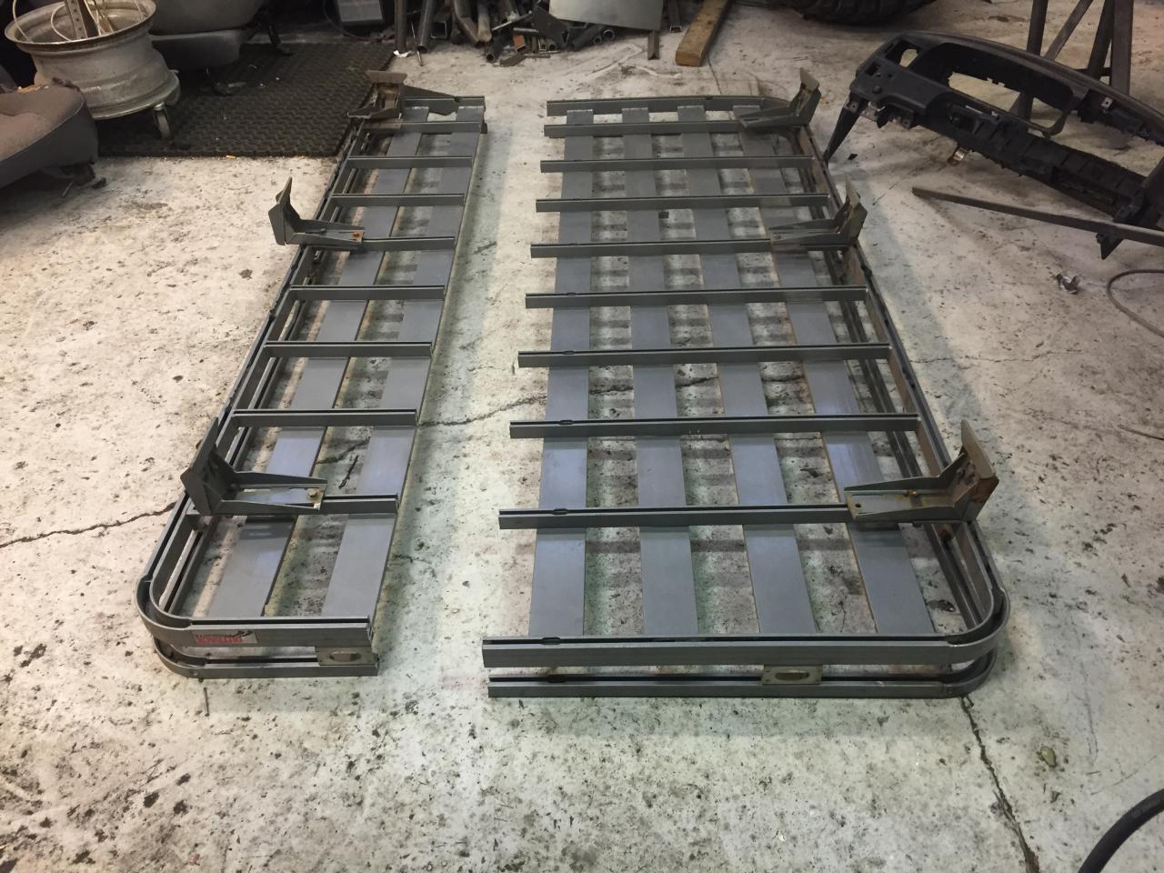

Þar sem farangursrýmið í 4-runner er heldur lítið verður sett toppgrind, en hún var heldur breið
Grindinn kominn í rétta stærð
Kemur bara nokkuð vel út held ég
Til þess að festa grindina notast ég við ál rennur (festirennur) Setti 3 hnoðrær og skinnu til þess að halda u.þ.b. 4 mm bili milli þaks og rennu svo ofur kíttið virki sem best. Þarna er búið að setja límkíttisgrunn frá Wurth
Vonandi kemur þetta til með að halda..!
Svo var hvalbakur og allt gólfið hreinsað upp, grunnað með 2-þátta epoxy og kíttað
Svo málað með 2 - þátta epoxy
Það var farið að koma lítilsháttar ryð við útbrúnir á tjörumottum í gólfinu og eftir að mikla þetta fyrir mér í nokkrar mínútur réðst ég á þetta
Full fata af tjörumottu, það gekk betur en ég þorði að vona við að ná þessu af
Hér er búið að grunna góflið, þá er bara að kítta og lakka

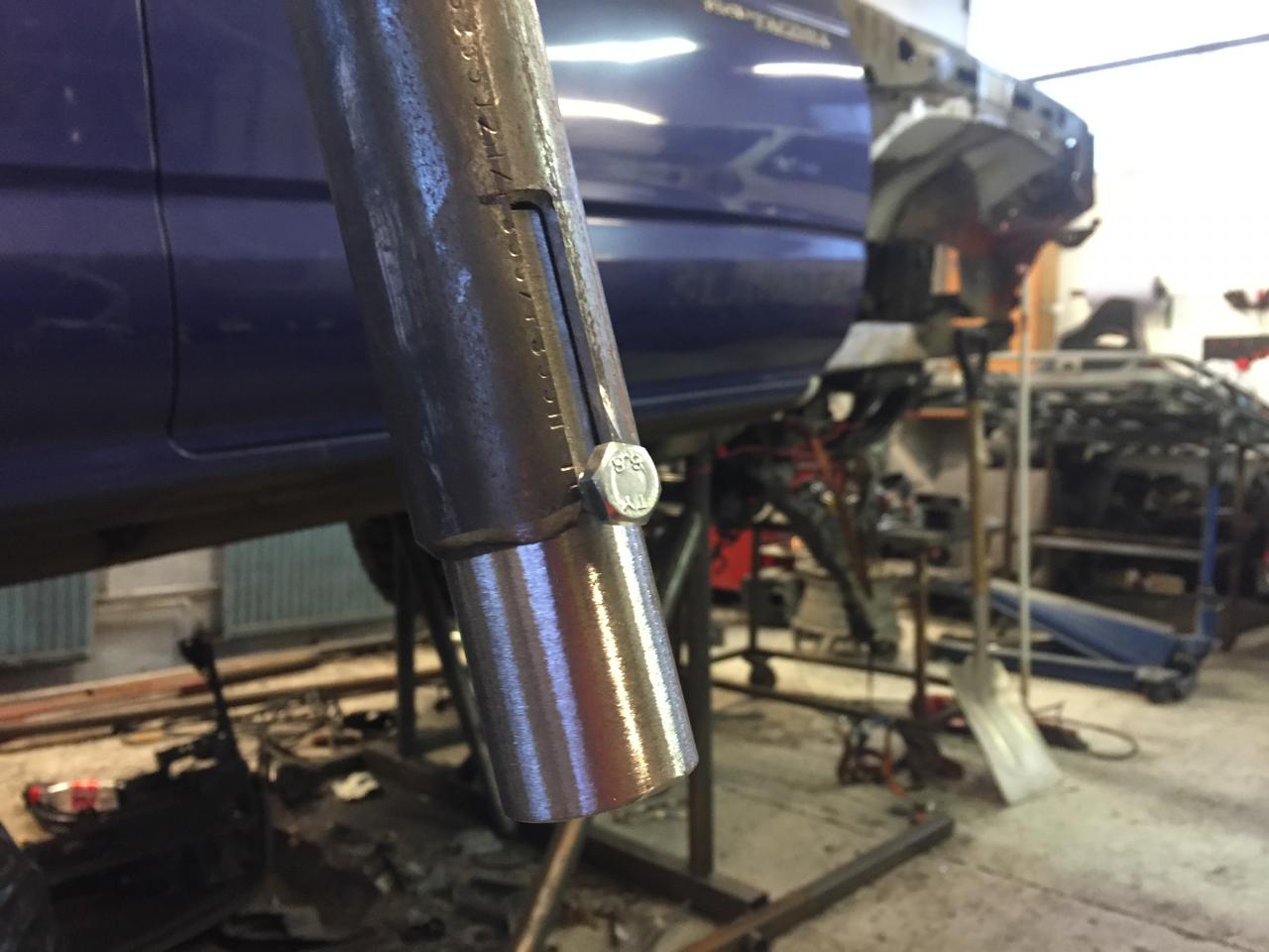

Jæja þá er veltibúrið komið á sinn stað eftir að hafa farið með það allt of oft inn og út úr bílnum til þess að tjakka og beygja mm. hér og þar.
Þetta er smíða úr 42 mm heildregnu
Renndi hólka til þess að setja inn í samsetningar
Fékst þessi fína stýring
Með því að setja þessar lappir undir gat ég slakað búrinu ca. 30 cm niður sem einfaldaði allar suður og frágang að ofanverðu
Hér er búið að lyfta búrinu upp í rétta stöðu
Fremri boginn fellur alveg inn í toppklæðningu

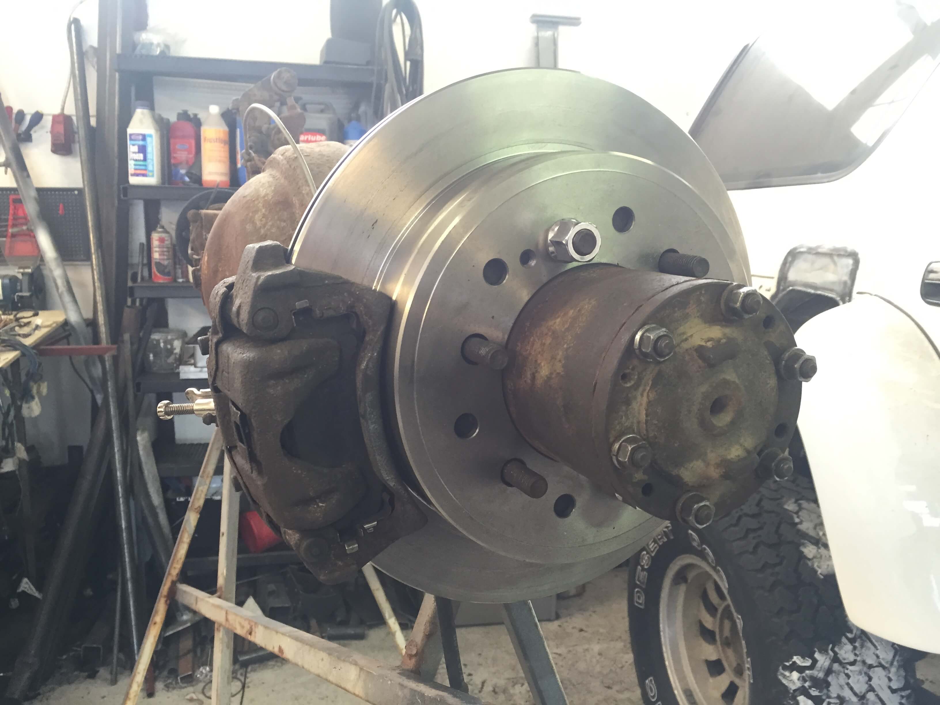

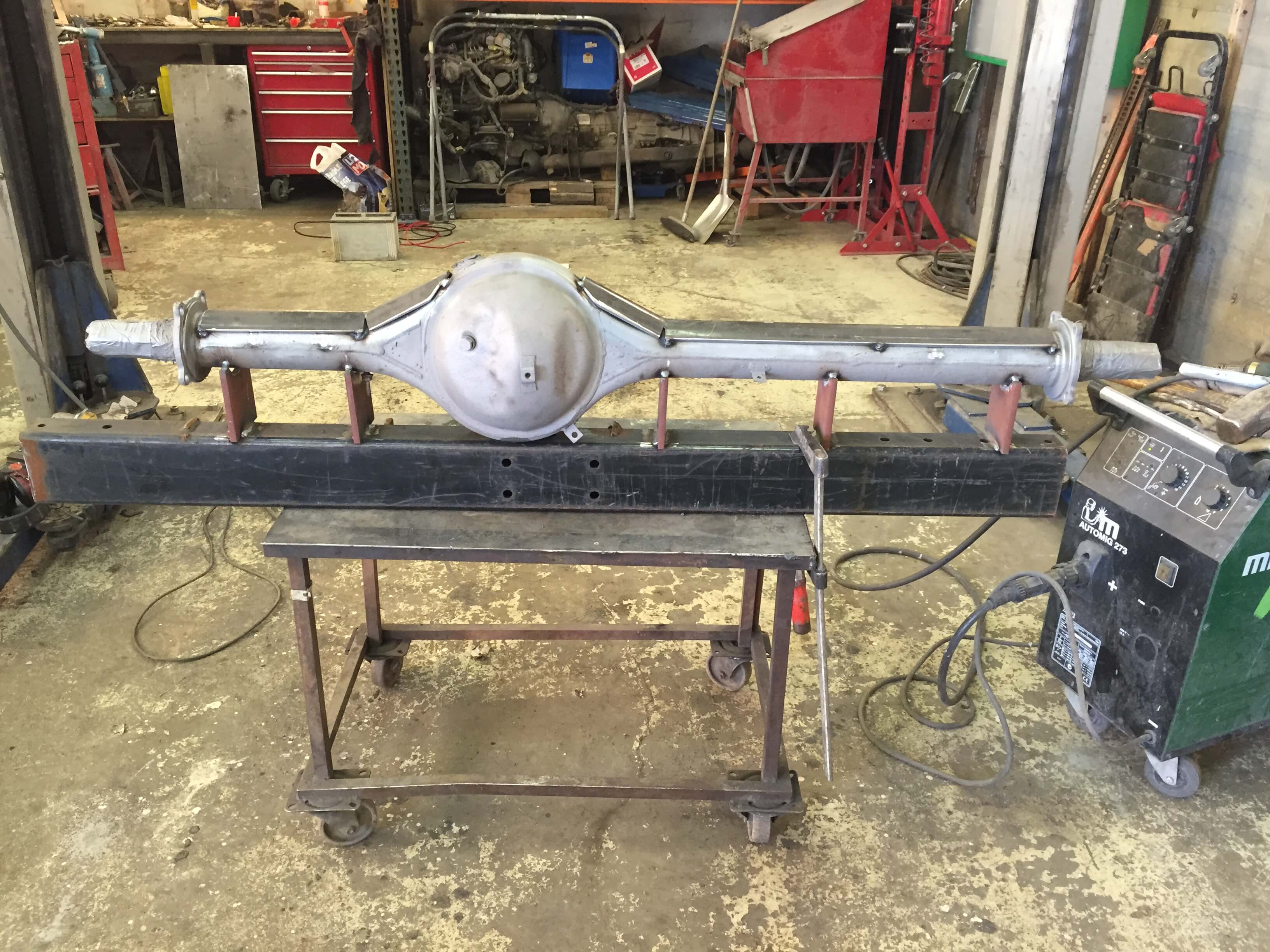

Ákvað að leyfa gömlu bremsuskálunum að víkja fyrir diskabremsum
Verið að stilla upp stýristjakknum
Fram og afturhásing voru styrktar að neðanverðu með 8mm tjakkröri
IMG_1016 (1).JPG (683.63 KiB) Viewed 12478 times
Mjög sáttur með útkomuna

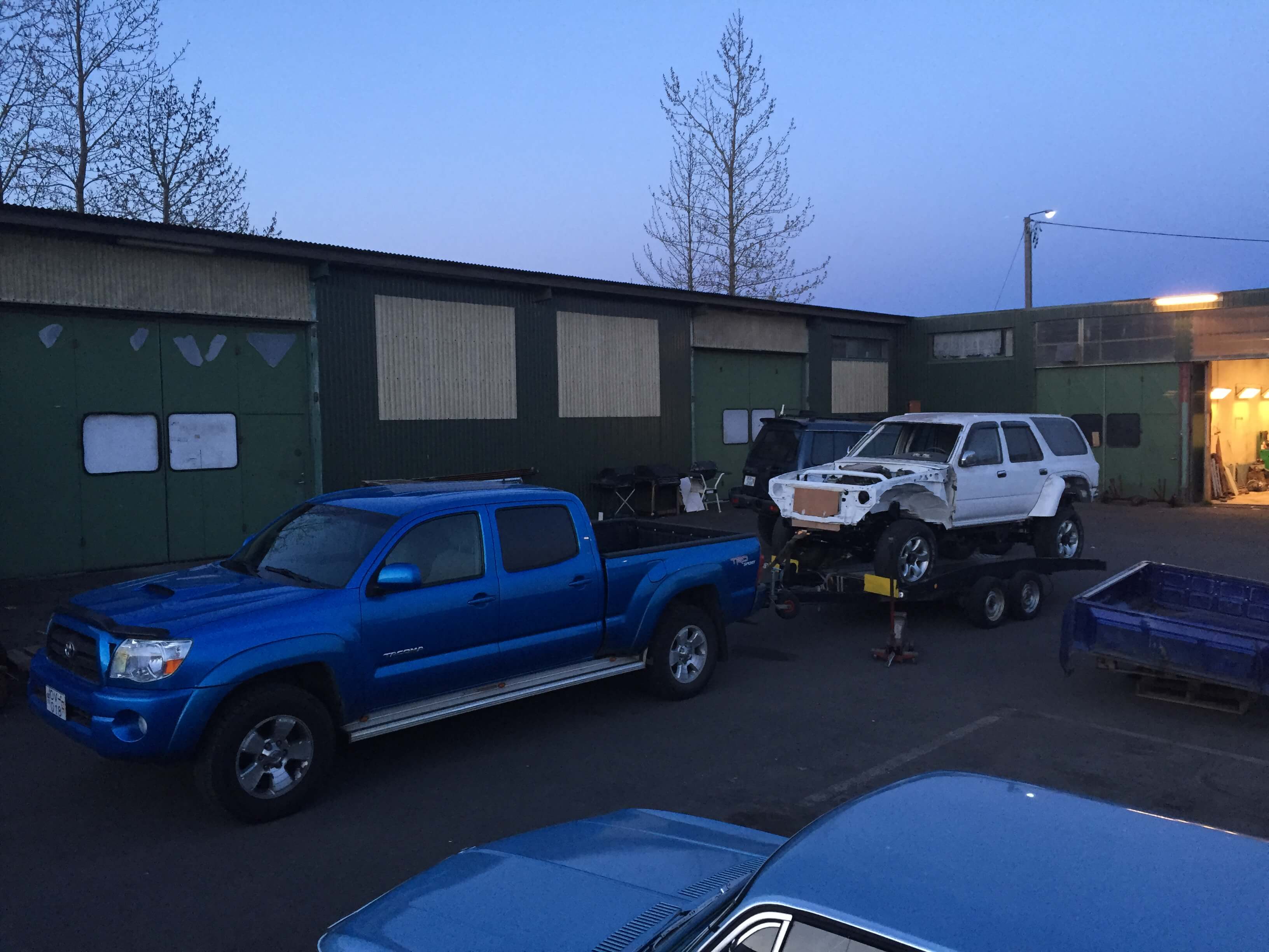

þá var komið að flutning

Hvaða diska, dælur .o.s.f.v notaðiru á afturhásinguna?

Hvar fékkstu diskabremsur? er þetta ekki hásing undan 60 cruiser?
