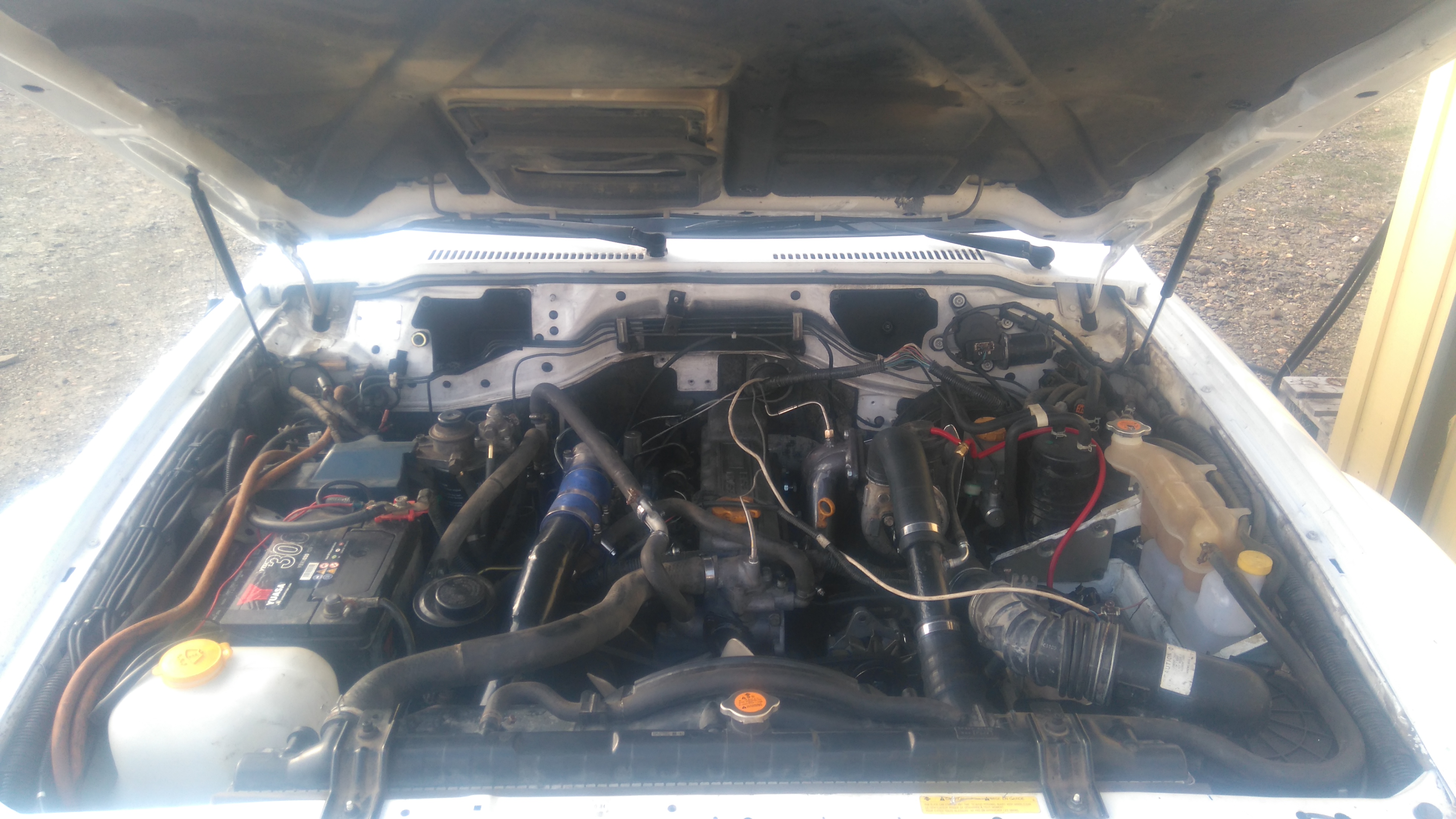

Mér datt í hug að leyfa ykkur að sjá hvað ég er búinn að vera að bralla í skúrnum síðustu mánuði. Ég hef ekki komið í verk fyrr að koma upp þræði hér fyrir þetta bras mitt en fékk beiðni um að sýna þetta betur þannig að ég henti upp google drive albúmi sem allir geta skoðað. Ég hef sett myndir á facebookið mitt fyrir vini og kunningja að skoða en hér er allt safnið. Það er aðeins of mikil vinna á sunnudagseftirmiðdegi að setja þetta snyrtilega upp hérna og svo er viðmótið á Drive alveg ágætt :)
Ég get svarað spurningum hér ef menn vilja forvitnast meira, læt svo vita þegar fleira markvert gerist en í dag er bíllinn samt farinn að keyra, naumlega þó. En kem honum inn og út úr skúrnum fyrir eigin vélarafli.

Sæll Elmar flott að skoða þetta en hvaða vél ertu að setja niður og hvað er hún stór og úr hvaða bíl sá að hún vigtar 380kg með kassa

Postfrá ellisnorra » 24.apr 2016, 17:12
BD30 heitir hún, 3.0 úr Nissan Trade.

þetta er frábært hvaða gírkassa ertu með og er þetta vél sem snýst hámark 3000sn eins og 4000 6 cyl vélin í nissan kassabíl ertu buinn að keyra eitthvað

Postfrá ellisnorra » 25.apr 2016, 20:03
Er með gírkassa úr patrol með kúplingshúsi úr terrano, síðan er smá mix að leysa kúplingsmál til að fá 10" kúplinguna en framkvæmanlegt með dundi. Hún er uppgefin 2800rpm minnir mig en það er allt leysanlegt með ýmsum aðferðum, aðallega að fikta í olíuverkinu.
Búinn að keyra örlítið, var að detta í frí núna og eitthvað gerist núna á næstu dögum. Stefni á að setja á númer 2. maí.

Postfrá aae » 26.apr 2016, 11:18
Þetta er töff.. Er ekki rétt að hún er orginal non turbo og um 100 hp? Hvaða túrbínu ertu að setja við og hefurðu hugmynd um hp eftir það??

Postfrá ellisnorra » 27.apr 2016, 19:15
Þetta er original turbo með oil squirters eins og verður að vera ef maður ætlar að láta blása eitthvað. Ég ætla að nota GT2052v til að byrja með sem er original af zd30, hún flæðir þó ekki nógu mikið fyrir mig. Ég fer að svipast um eftir GT2359v og þá held ég afgashita hæfilegum á 30psi. Eða það eru svona pælingarnar.
Pannan tekur um 10 lítra af olíu, einnig er ég með smurolíuhitamæli í pönnunni sem er mikill kostur þegar maður ætlar taka eitthvað útúr þessu af afli.
Efnið í pústgreininni er bara 42.4x4 suðubeyjur og heildregið rör (42.2x4 auðvitað líka) úr GA smíðajárni. Þetta eru 1 og 1/4 gamlar tommur :)
Efnið í olíupönnuna er bara það sem til var í skúrnum, gamalt skápaefni... :) Man ekki hvað það er þykkt, sennilega 2mm. Ofboðslega gott að sjóða þetta efni. Var gafl í bókaskápum hjá þjóðarbóklöðunni sem var endurnýjað fyrir ca 15 árum, mér var sagt að þeir hafi verið smíðaðir uppúr 1930 :)

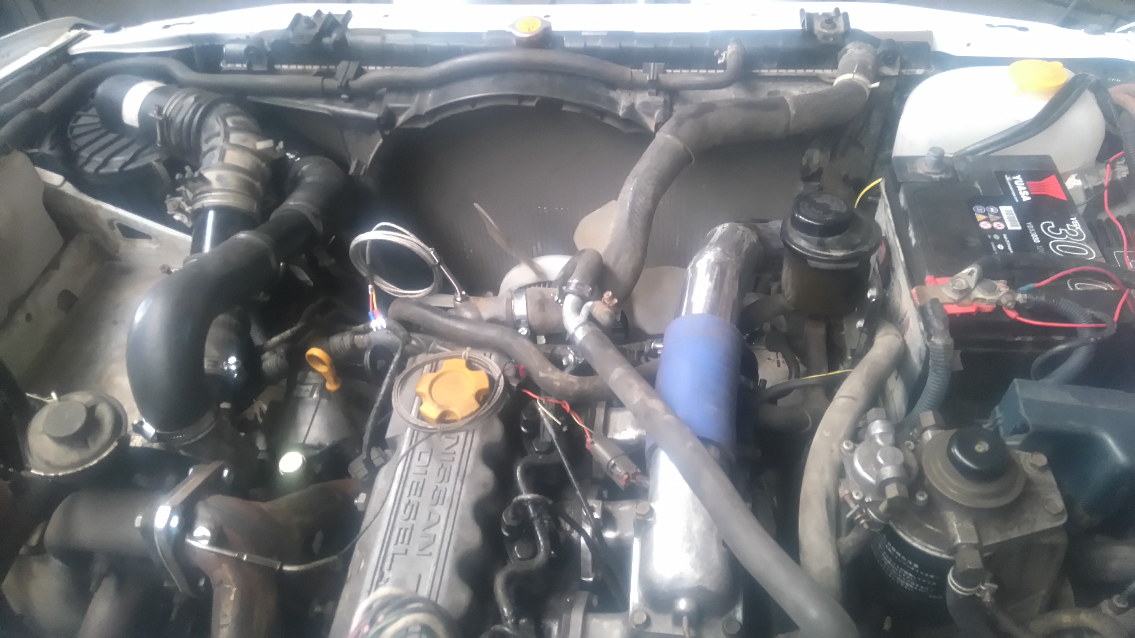

Postfrá ellisnorra » 29.apr 2016, 20:06
Búinn að bæta við myndum í albúmið. Hér eru þær allra nýjustu.

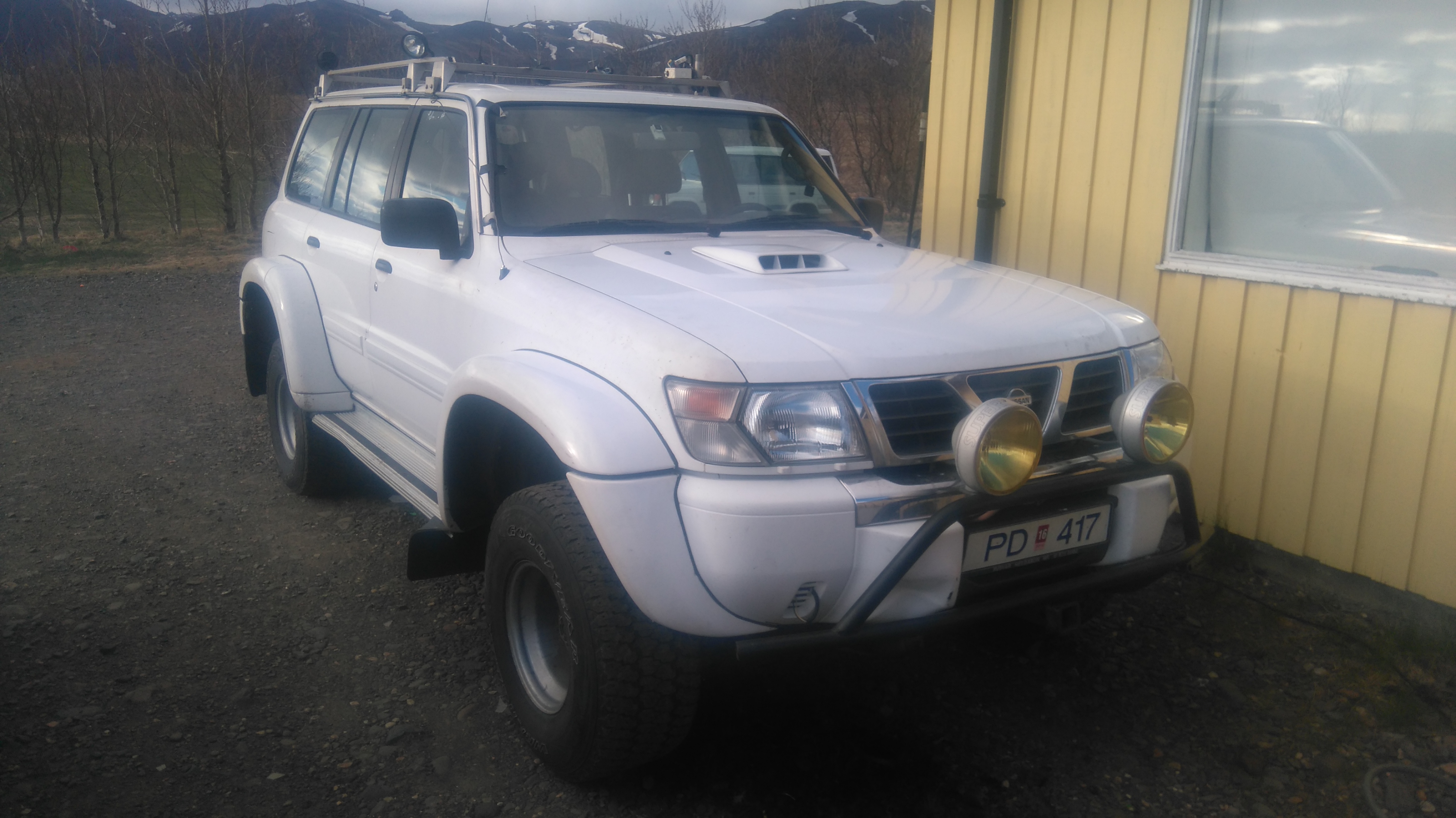

Postfrá ellisnorra » 03.maí 2016, 22:02

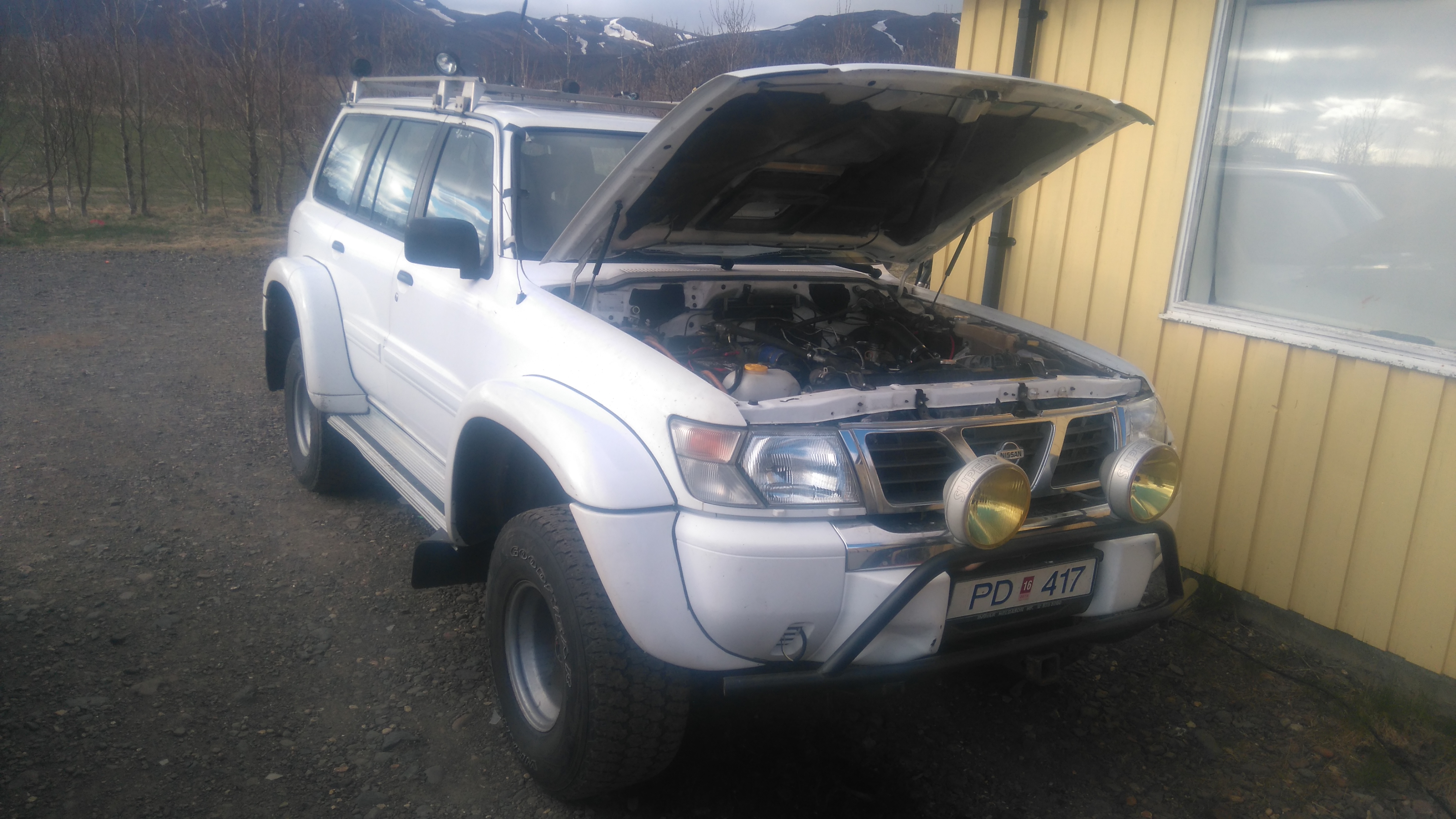

Þessi strauk úr skúrnum í dag! Ljómandi ljúfur svona þó eitt og annað þarfnist lokafrágangs. Auk þess að henda þessu original pústi og setja 3" og margt fleira sem betur má fara. Ásamt því að skella yfir hann nýrri málningu. Og stærri dekk! 38" dekkin mín eru bara með nöglum og það hæfir ekki tíðinni sem nú er.

Postfrá jongud » 04.maí 2016, 08:09
Flott að sjá að þetta gengur svona vel.
En þú þarft að þrífa myndavélarlinsuna á símanum þínum.
Innlegg: 2809
Skráður: 06.feb 2010, 10:43
Re: Hvíti Patrol
Postfrá ellisnorra » 04.maí 2016, 16:59
jongud wrote:En þú þarft að þrífa myndavélarlinsuna á símanum þínum.
Helvítis sony drasl, hálfs árs sími og linsan er orðin þetta rispuð, þó hann sé í coveri þannig að það nuddist aldrei við hann. Drullufúlt.

Postfrá ellisnorra » 13.aug 2016, 09:35
Hehe, þessi er bara í fullu brúki, stöku lausir endar svosem eftir, smávægilegur frágangur svosem koma mælum betur fyrir, bæta vesenismælum við (lofthiti fyrir og eftir intercooler og slíkt vísindabull) og svera pústið, er bara með 2.5" fremst og svo original fyrir aftan það. Vélin reynist ljómandi góð en á eftir að tjúna betur, túrbínan er of lítil þannig að maður þarf að keyra eftir afgashitamæli (of hár bakþrýstingur og ónóg flæði). Þetta er bara rúllandi verkefni :)
