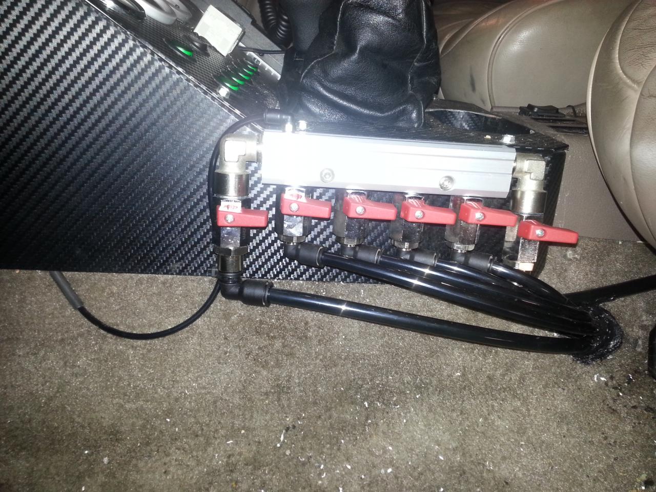

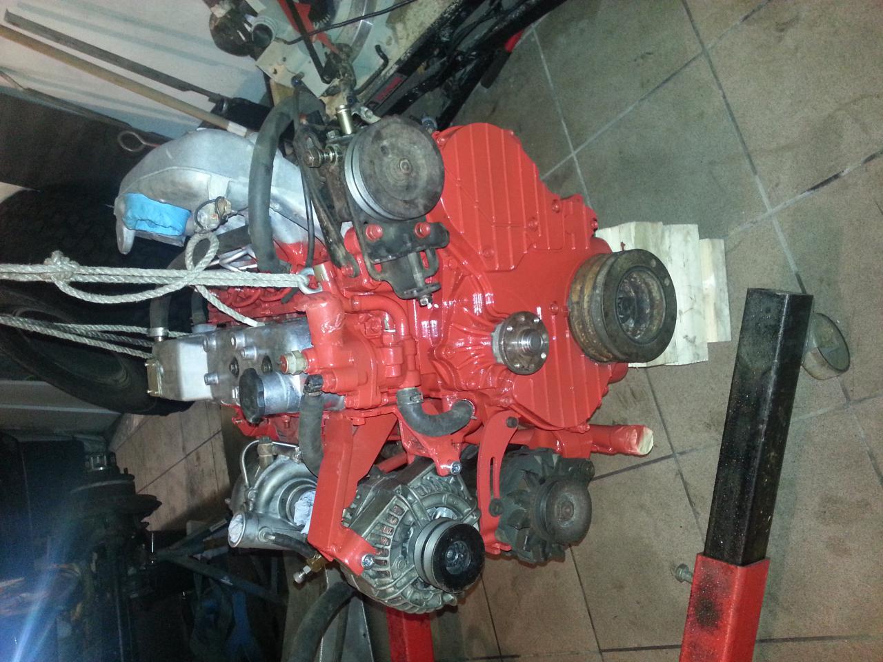

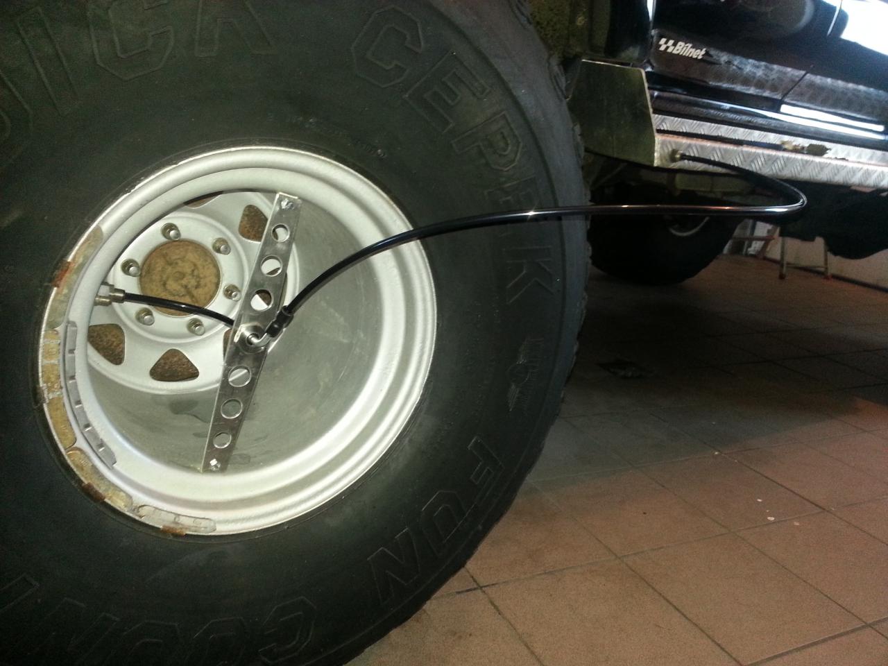

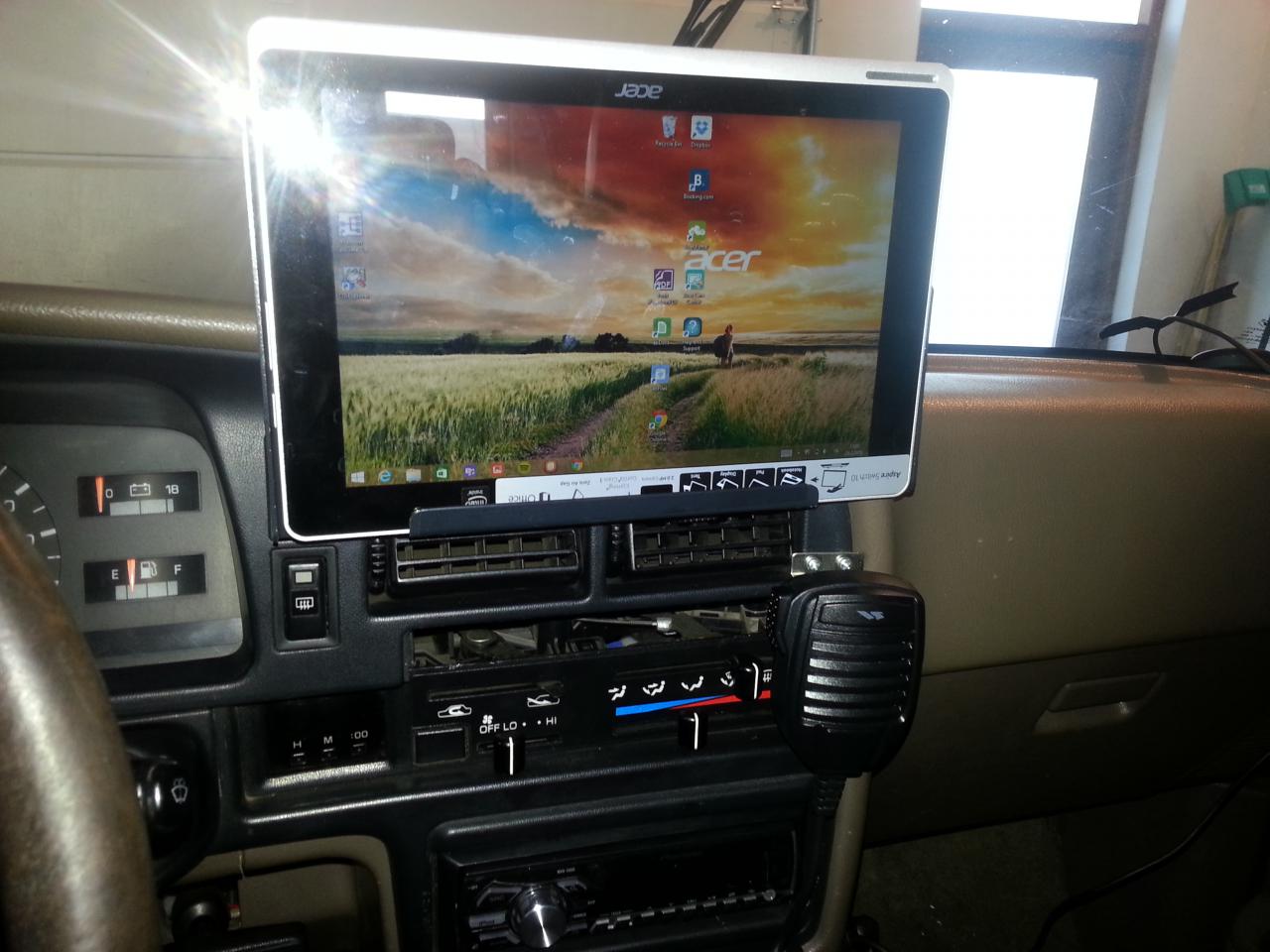

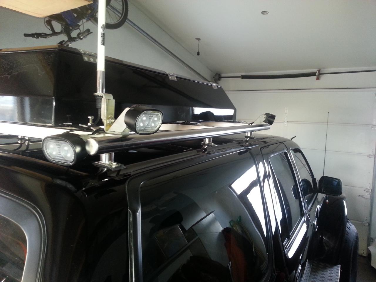

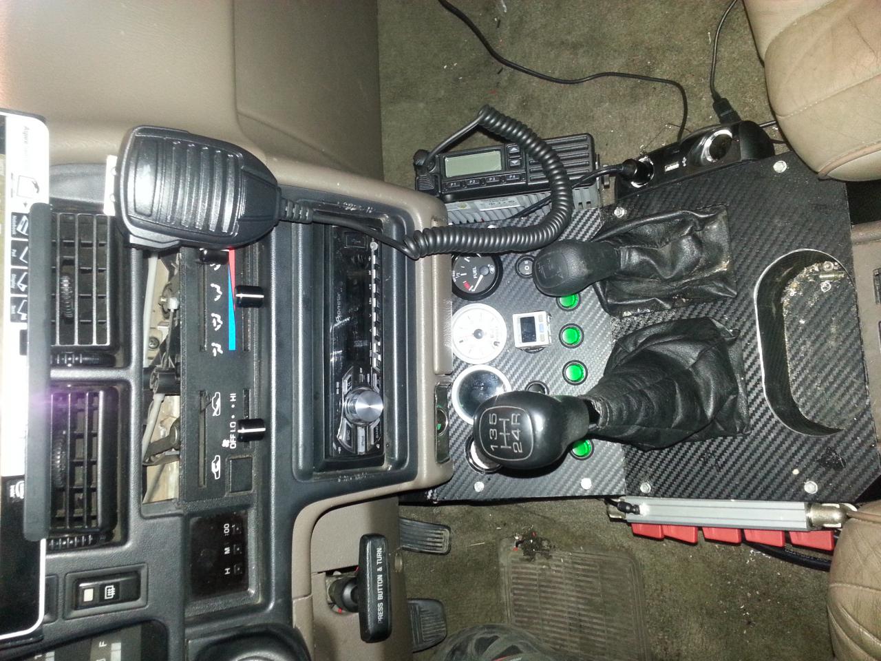

Jæja, ýmislegt búið að gerast í ár, mótor upptekinn, túrbína og spíssar uppgerðir, skipt um olíuverk, græjaði vinnuljós og úrhleypibúnað og settur á 44" DC. Græjaði líka tölvustand og kláraði miðjustokkinn fyrir mæla og takka.
Nokkrar myndir með.

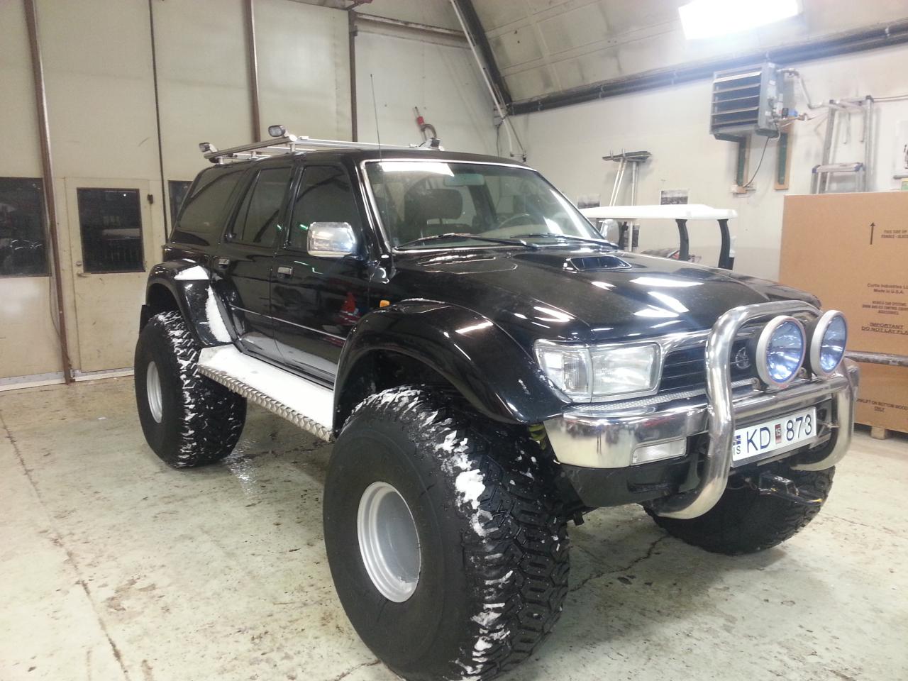

Nú er búið að uppfæra Runnerinn aðeins; )
Ég gafst uppá 8" hásingunum og setti hásingar undan patrol y60 undir með 5:42 hlutföllum.
Fyrst maður var að því þá var fjöðrunin endursmíðuð frá grunni.
Aftan, hélt fourlinkinu og setti 1200kg loftpúða með því eru 2" Fox demparar með 12" slaglengd stillanlegir með forðabúr.
Að framan notaði ég patrol stífurnar en breytti endanum úr pinna í fóðringu, setti 2.5" DSC coilover með 12" slaglengd og 2" bump stop. Svo setti ég tvívirkan stýristjakk með sem virkar alveg svakalega vel.
Svo færði ég intercoolerinn ofan af vél og fram í stuðara og fann ég mikinn mun á vinnslu eftir það.

Sé að þú ert með svona fína handvirka kistu, hvernig mælirðu í dekkjunum?

Ég er með einn digital mælir tengdan við kistuna, sérð hann á myndunum fyrir ofan.
Demparana keypti ég hjá arctic trucks og var heildarpakkinn um 500.
Þetta virkar mjög vel, maður getur farið ansi hratt yfir og finnur ekkert fyrir þegar bíllinn sleppir hjólum.
