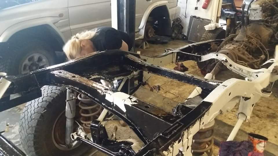

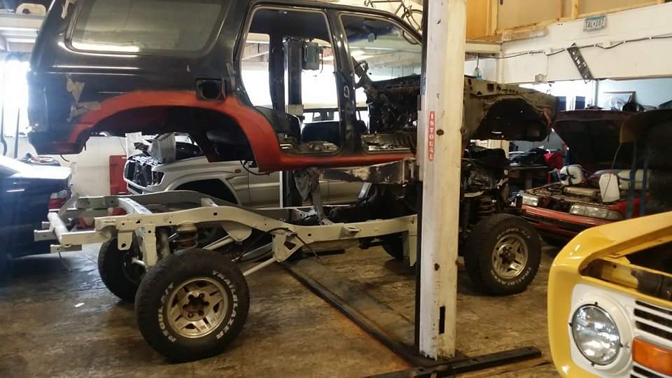

fór nú bara í eina jeppaferð 2015 aðalega vegna tìmaleysis en hún var samt ansi góð. þvert yfir sprengisand á Akureyri og þaðan upp á Vaðlaheiði.
Eeen þetta er staðan.
gamla boddýið komið á haugana
nýtt í smíðum
grindin á leið í sandblástur , smá smíðavinnu og fluid film.
vélin er í uppgerð.
og verið að smíða undir hann töluvert sterkari hásingar
gamla onyta boddýið
það nýja
lenti í því að knastásinn brotnaði í fyrra vetur, þannig það er ekkert annað í stöðuni entaka mótorinn í gegn :)
nytt hedd,
hendi inn meira eftir því sem meira gerist.

Postfrá -Hjalti- » 09.okt 2016, 04:01
ýmislegt bùið að gerast ì þessum
henti gamla boddyinu
lækkaði botninn fyrir betri setu í bílnum
ný boddyfesting aftan við frammhjólin
botninn allur sandblásinn og málaður
svo fer hann á ōflugri hásingar , fox coilover frá Arctic trucks og létt og vel skorin 46" MT BC
bíllinn er inn á sprautunarverkstæði og verður sprautaður í næstu viku

Áttu meyra af myndum af body festingu færslu og hvað var hun færð mikið ?
Flott verkefni og verðu flottur eftir þessa breitingu :)
