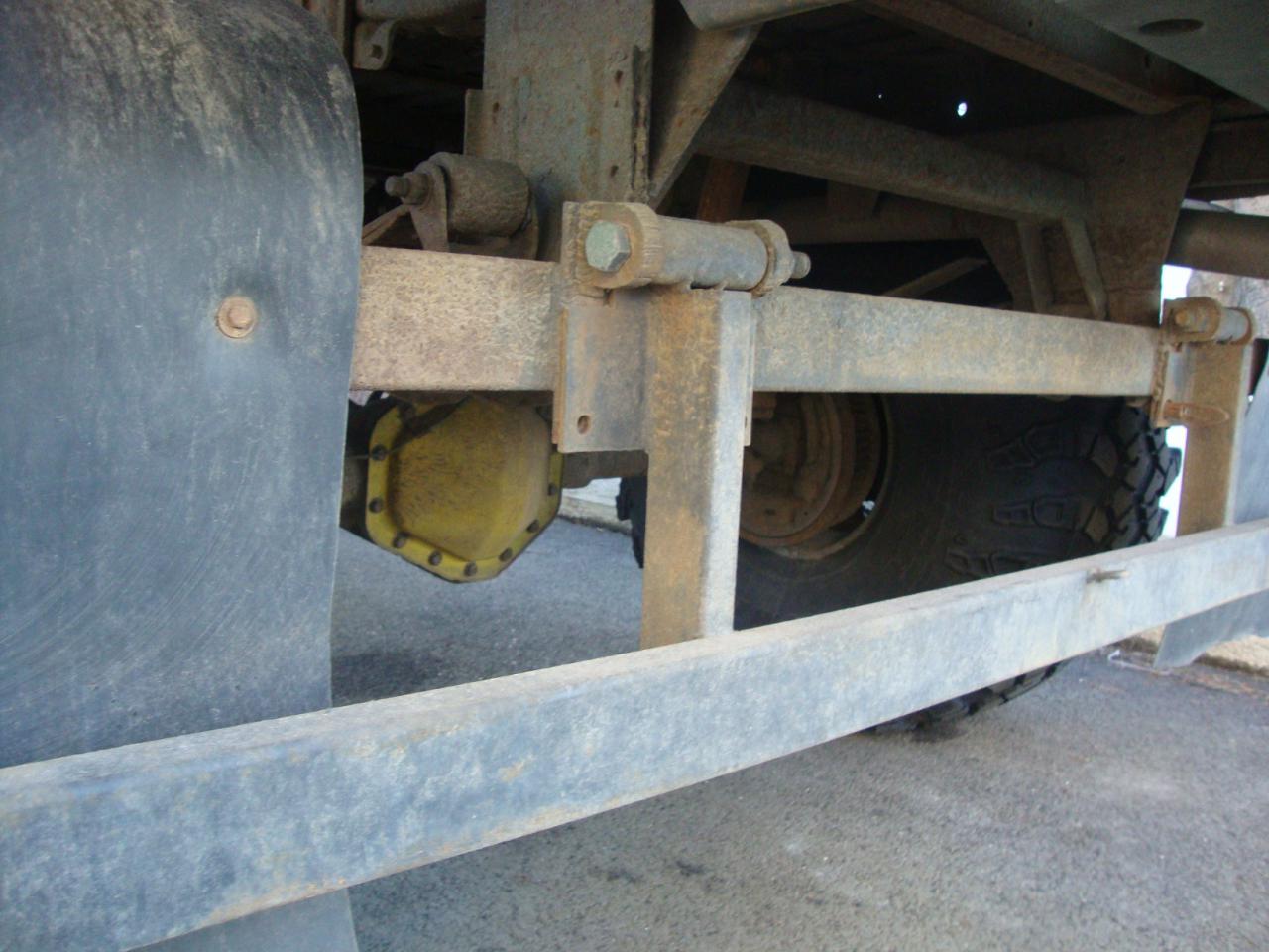

Við erum með svona beisli á hjörum á Lilla. Fann enga mynd af því en ég skal taka mynd af því fyrir þig ef þú hefur áhuga.
kv, Daði

já ég er til í mynd af þessu hjá þér takk :)

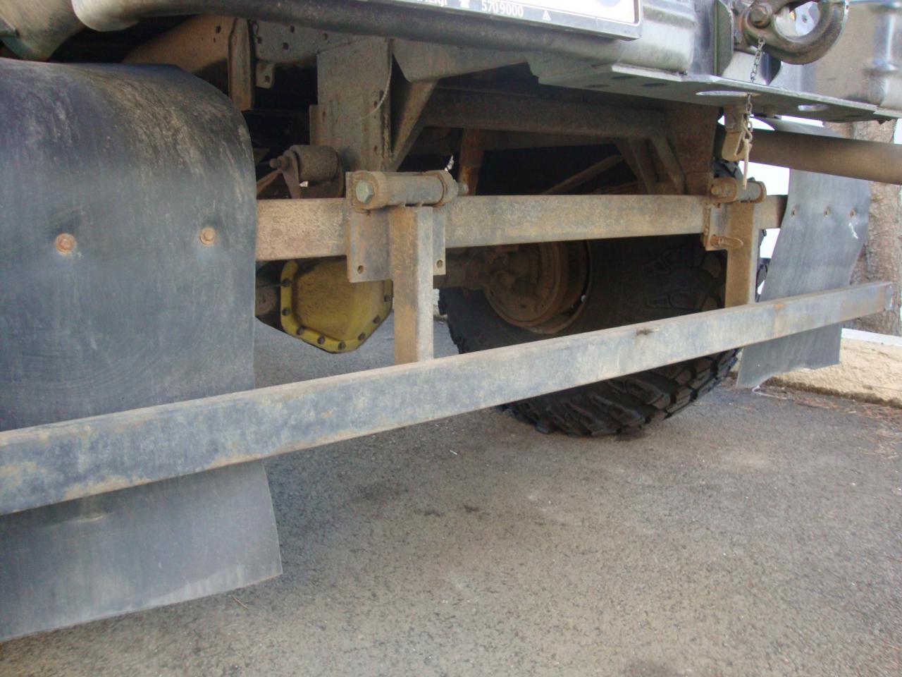

Hér eru tvær myndir af frágangnum á Lilla. Eins og sést er allt brakketið á hjörum og er haldið föstu af fleigsplitti (virkar fínt). Síðan er krókur á stuðaranum sem á að halda þessu uppi í sjóakstri en hann hefur aldrei virkað (við bindum þetta bara upp með spotta).
kv, Daði
