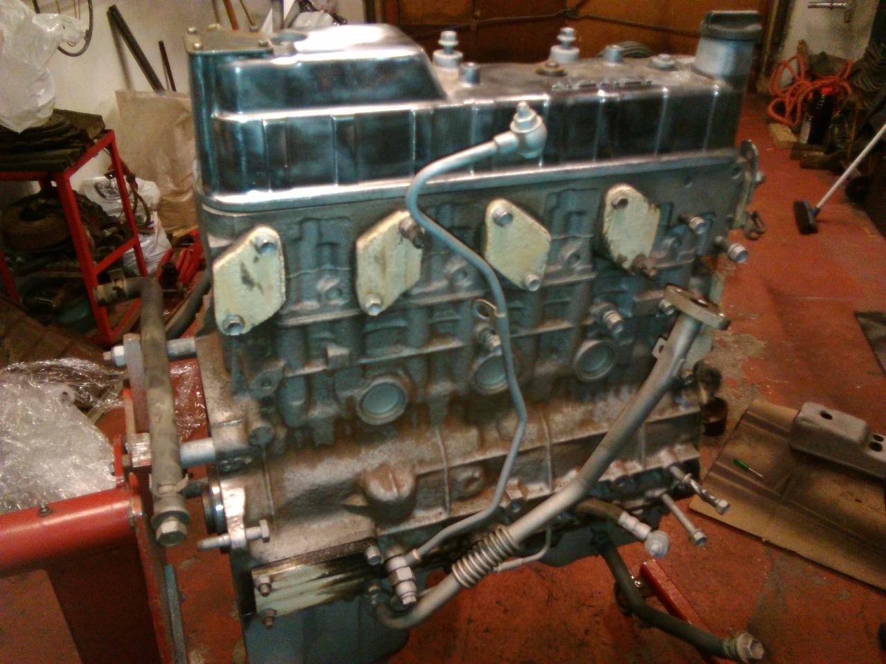

Eftir smá pælingar var ákveðið að setja mótorinn í sandblastur, hann var vel riðbrunninn. Þetta á eftir að verða skínandi flott og allt ný málað og fínt.
Þetta gerist allt hægt og rólega, verður gaman þegar þetta verður allt komið saman og oní hilux
nokkrar myndir
Kem svo með fl myndir þegar meira gerist

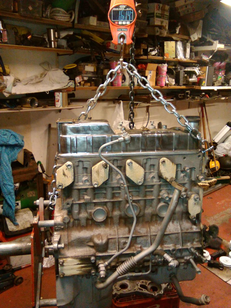

Eg skal vigta hana eins og hún er þegar hún skilar sér úr blæstri
biturk

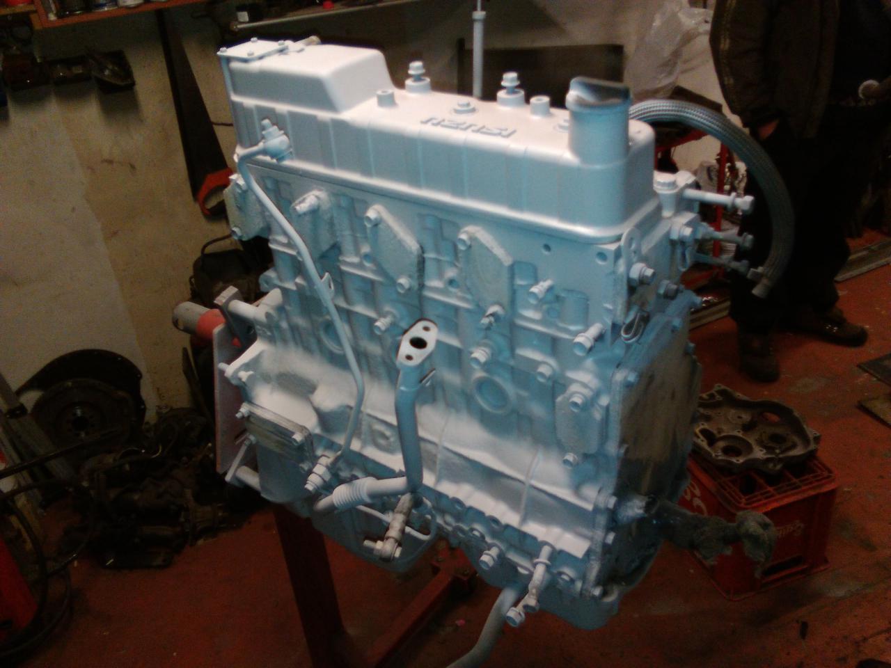

Re: Hilux ExtraCab.Uppfært varahlutir fyrir 3,1 (7.2.2015)
Var verið að epoxy mála og vigta :)
þetta er nú ekkert sérlega þungt !
Vèlin er rúm 270 kíló með öllu utan á sér. Bara swinghjòlið er tæp 20 kìló. Þetta er alveg vel þungt.
Smá munur

Eitthvað búið að gerst hér.
Blokkin með stimplum er þetta þung
Himmi og Gunni þurftu að smíða þetta til að ná knastás legunum út og til að setja nýjar í
Nýjar knastás legur
Nýjar knastás legur

En fl nýjar myndir.
oíluverkið er það eina sem var ekki málað eða gert neitt við
En fl nýjar myndir.
