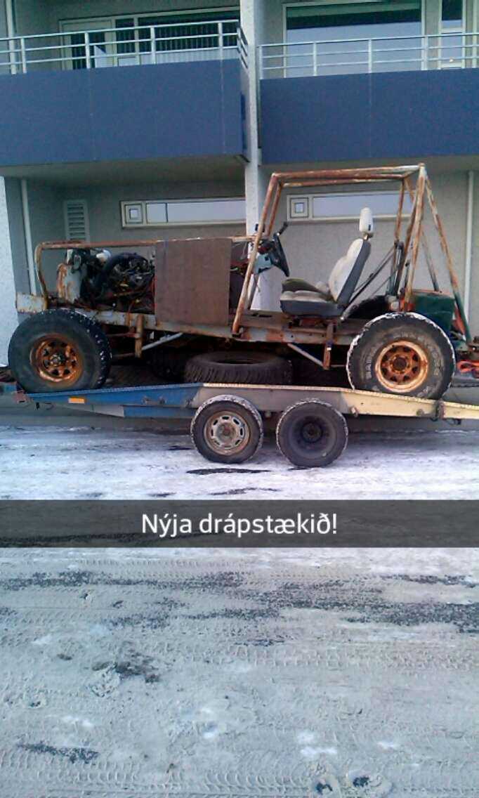

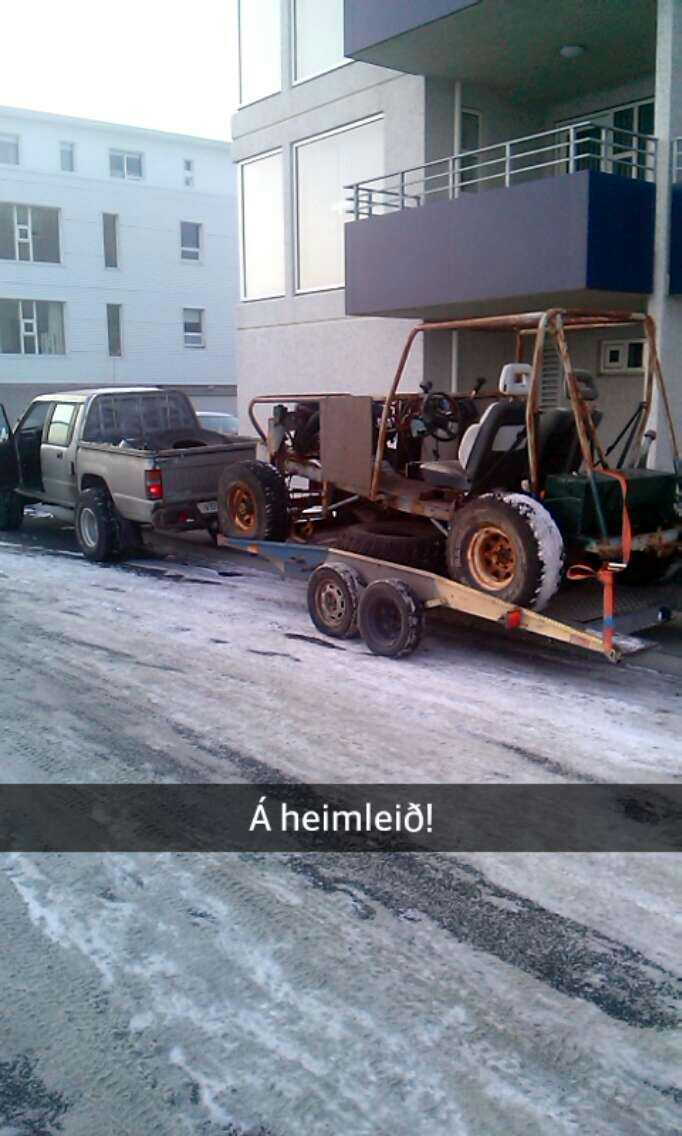

Brunaði suður til höfuðborgarinnar frá akureyri og græjaði mér svona rosa "fínan" buggy um daginn, þetta er rússagrind, volvo 2.3 vél og sjálfskipting, suzuki millikassi, hilux hásingar og fjöðrunarkerfi úr tercel sem er handónýtt, planið var nú að skipta út mótor og gera þetta eitthvað sterkara fyrir sterkari hossur, Megið endilega deila því með mér hvað þið myndið gera.

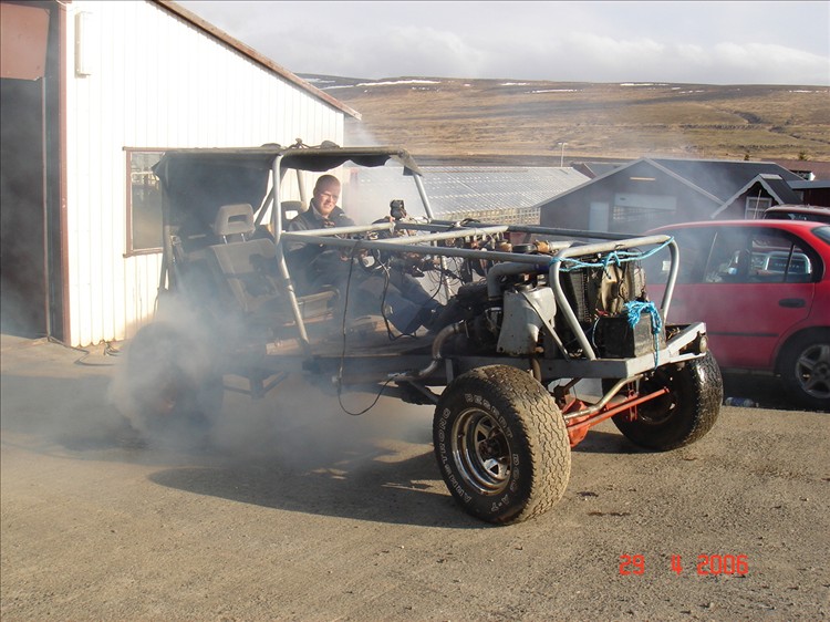

- Stel einni af hönnuðinum.þessi mynd sett inn 2011 en tekin 2006.. hvenar í andsk... er þetta smíðað?

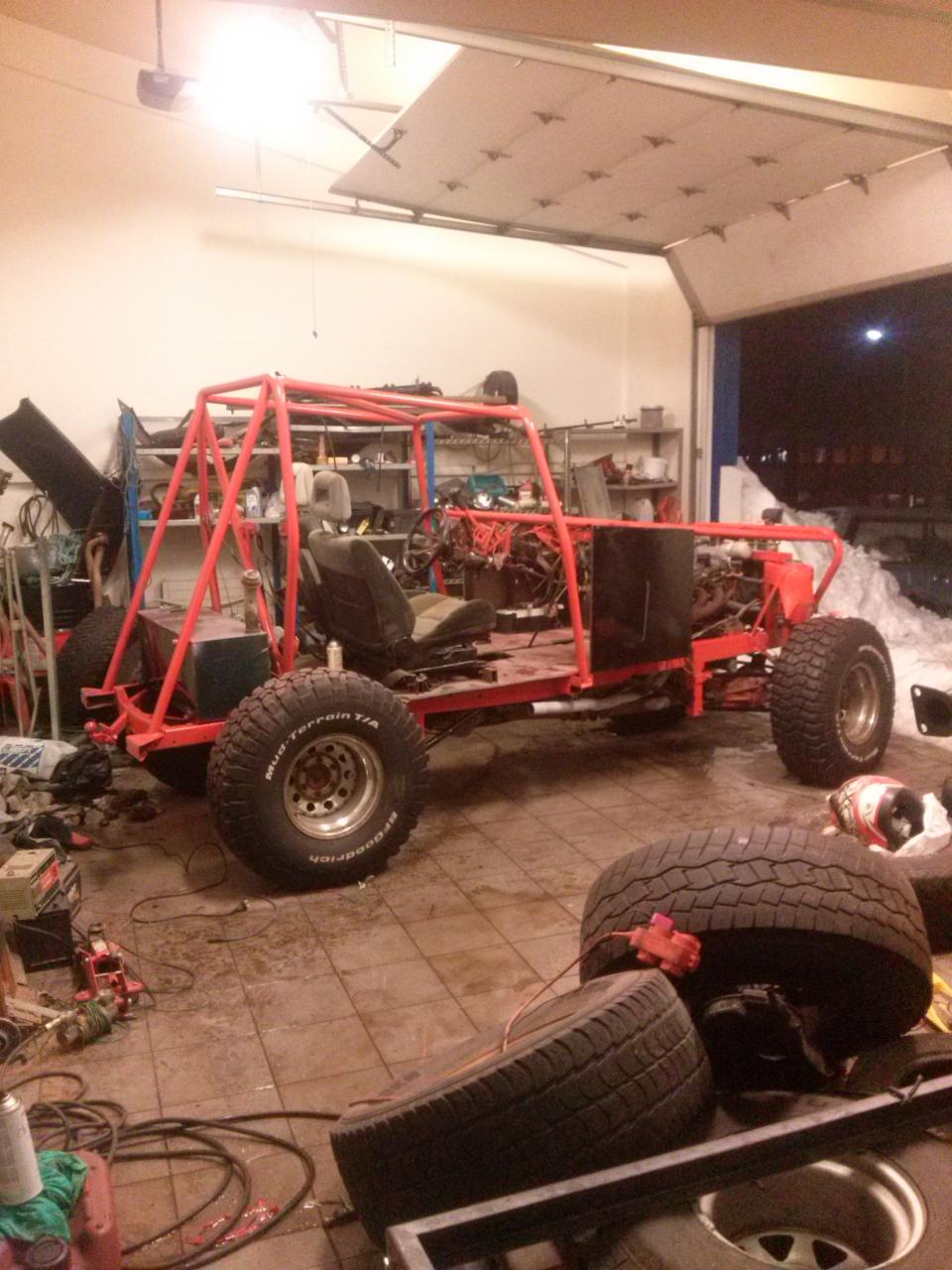

- Bara varð að kaupa málningu á þetta, ekki hægt að láta sjá sig á þessu hinsegin

Þessu var hent saman í flýti þegar til stóð að skella sér á Arnarvatnsheiði fyrir uþb áratug síðan og enginn var jeppinn. Þetta var smíðað uppúr tercelnum sem bar chevy 350 í nokkrar vikur, síðan fóru þessar hásingar undir tercelinn því tercel hásingin þoldi bara eina inngjöf og brotnaði við bakk. Fyrst afturhásingin, svo bræddi mótorinn úr sér, þá fór einhver 4cyl hilux bensínvél í hann og framhásingin. Aksturseiginleikar voru HÖRMULEGIR, velta á innan við 10 mín í prufutúrnum og þá var hann rifinn og þessi smíðaður upp úr hluta af tercel, fjöðrun og hásingum. Fjöðrunin var mjög góð til síns brúks, að keyra eftir heiðarslóðum. Ég var með aðra grind með v8 sem var notuð í malargryfjurnar, það er skýringin á grannsmíðinni í þessu. Létt og mjúkt.

Byrja að skipta út fjöðruninni, það er nóg að reka við og bílstjórahliðin hallar með. demparar það ónýtir og annan mótor og reyna loka honum eitthvað, færa rafgeymi og græja brettakannta því farþeginn hjá mér var að reyna spenna sig á ferð og rak puttana í dekkinn. annars ekkert of mikið búið að spá í þessu.

Það er eitthvað minna, aðallega dundur,skipta um stýrisstöng því hin lifði ekki lengi,kominn með túrbínu í þetta og sjóða eyru fyrir kastara,endurnýja rafkerfið því þetta er allt orðið morkið og ljótt, Annars er tíminn bara að flækjast fyrir manni.
