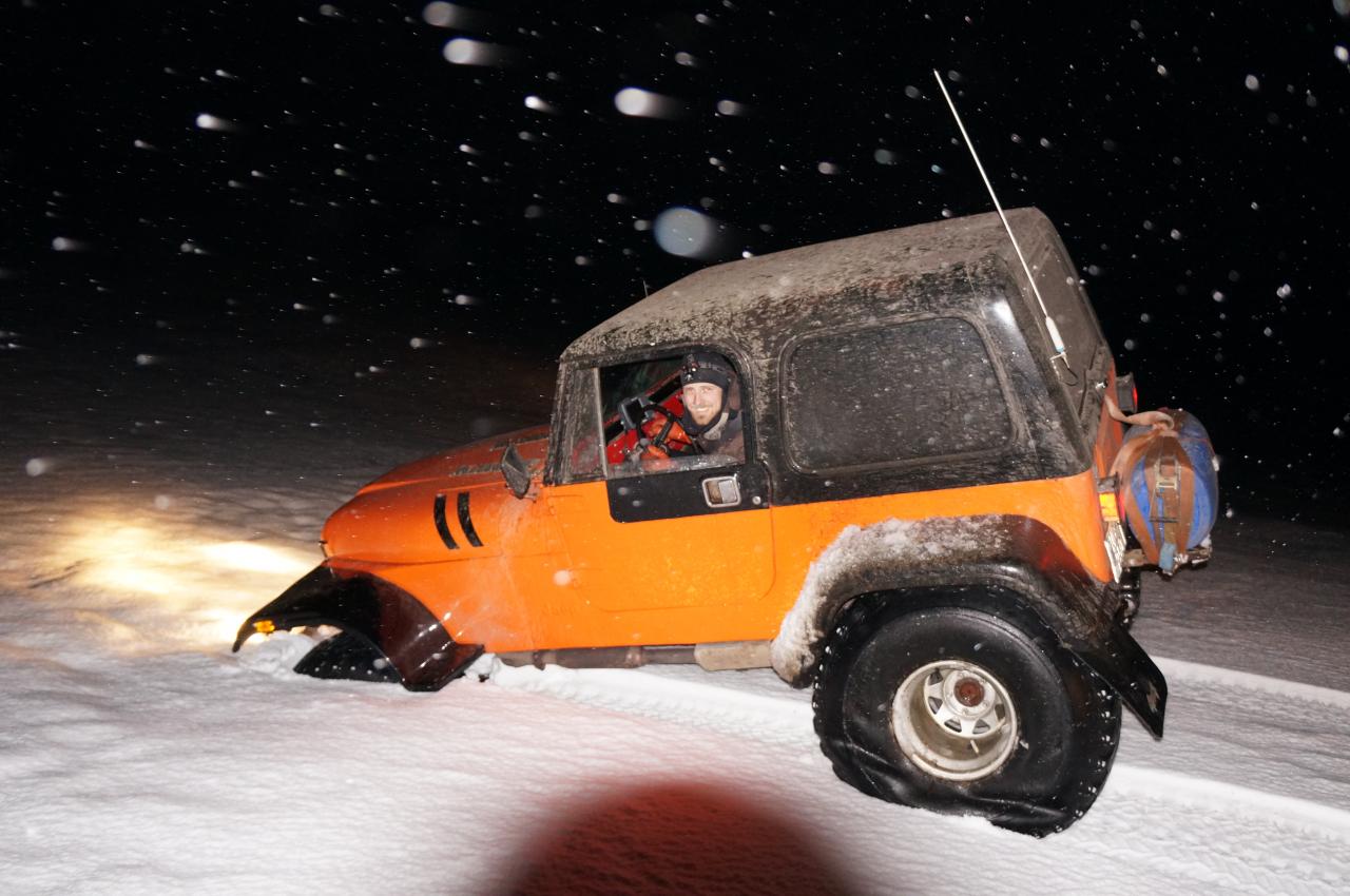

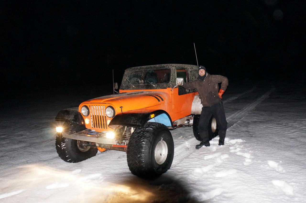

En hér eru nokkrar myndir frá síðustu helgi. Skruppum í fína jeppaferð upp hrunamannaafrétt, gistum í Leppistunguskála og komum niður kjöl. Flott ferð með góðum félögum, ég átti við hitavandamál að stríða í ferðinni, en nýji skriðgírinn kom mjög vel út og bíllinn drífur mjög vel enda léttur.

Má til með að skella inn nokkrum af kagganum :)
Innlegg: 3176
Skráður: 31.jan 2010, 16:02
Fullt nafn: Gísli J Gíslason
Bíltegund: Nissan patrol
Re: Jeep CJ-7 langtíma verkefni.
Postfrá jeepson » 20.mar 2014, 22:41
Flottur er hann :) Hvernig var örninn að standa sig í ferðinni. Hann sagði mér ða hann hafði rutt fyrir hópin nánast alla leið. Hann nefndi nú aldrei þessa festu þarna sem er á myndinni. :p
