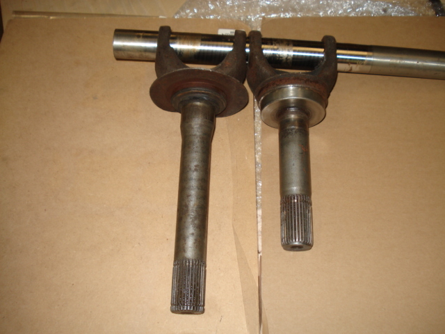

Re: 2003 Ford F350 Yfir á ?

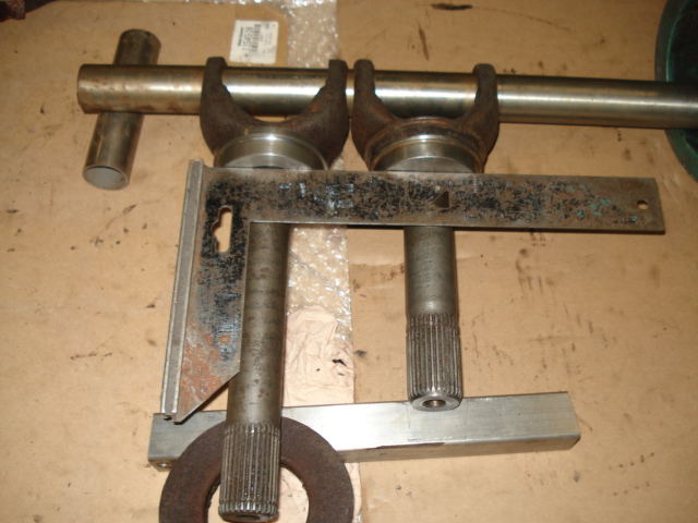

Jæja, er ekki rétt að reyna að halda áfram með nafið.
Svona líta öxlarnir út: Ford vs. Dodge.
Renndi smá passmát á Dogde öxulinn, fyrir pakkdósina:
Mátið er á réttum stað, miðað við Ford öxulinn, og ég get notað pakkdósina áfram, sem þýðir að ég get verið með liðhúsið hálf fullt af gírolíu.
Renni svo endanlegan flangs á 35rillu öxlana, þegar að þeir eru komnir. Og pressa þá uppá öxlana.
Þetta er eingöngu, til að klára að mæla þetta upp. Næst er svo að henda þessu í, með krossi og öllu, og klára að mæla leguhubbið og stútinn, miðað við þennan dogde öxul.

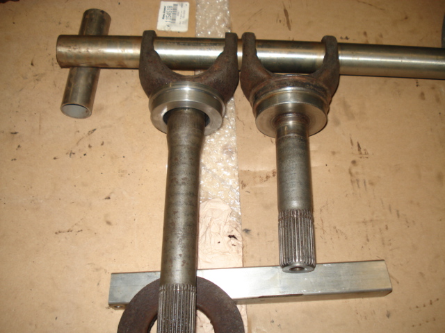

Jæja, svona kemur mátunin út, með 12" löngum öxli, úr Dodge.
Lítur bara vel út.
Sýnist að það þurfi að sekkja innri legunni, um ca: 10-15mm, og breyta öllu sem því fylgir.. Á eftir að mæla þetta nákvæmlega.

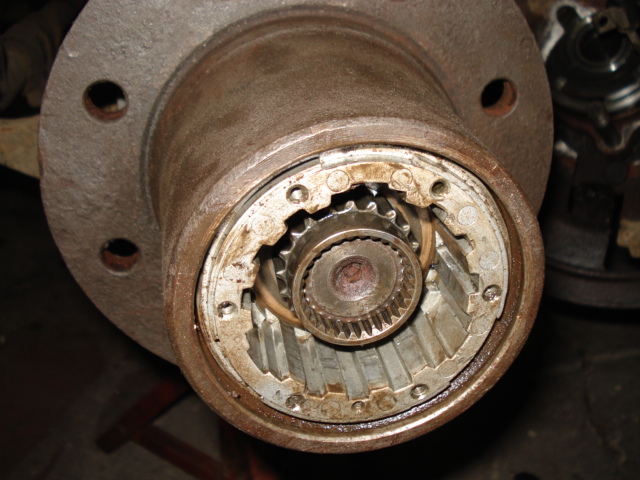

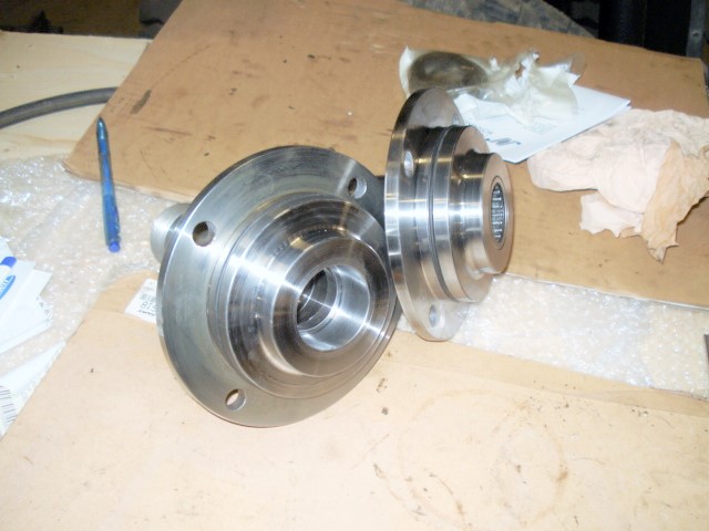

Jæja, tók fram dótið aftur, og reyndi að gera smá.
Renndi smá ( 1 cm ) stýringu á efnisrör og pressaði í legustútinn. Þetta var síðan soðið fast saman.
Þá er þetta orðið klárt, til að renna nýtt, innra legusæti. Þar sem að það færist innar, en upprunalega sætið í þessari útfærslu.

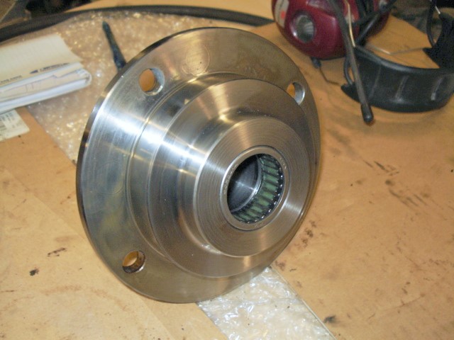

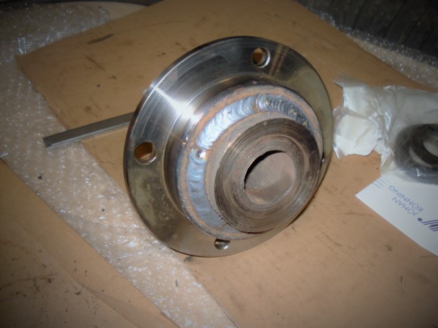

Jæja,
Svona kemur þessi endi út, full kláraður. Fyrir utan sporið fyrir þéttihringinn.
Og hinn legustúturinn er í bekknum.

Jæja.
Svona lítur þessi endi út, full renndur.
Er sennilega búinn að fá tvo 30rillu dodge öxla, hér á landi, og er að spá í að hinkra eftir þeim, til að klára þetta, og nota þá, á meðan breytingu á bíl stendur yfir. Fæ þá vonandi fyrir helgi, en vera svo með 35rillu öxlana, til vara, þar sem að mig vantar lokurnar fyrir þá.
Fer það á þrjóskunni

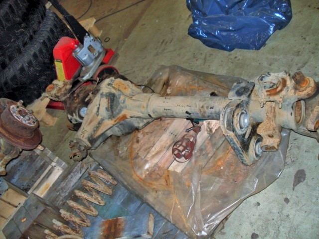

Jæja, var ekki kominn tími á smá update.
Náði mér í tóma dana 60 hásingu, svo ég sé ekki altaf að rífa bílinn og setja saman aftur, þar sem að ég er ekki tilbúinn í langvarandi búkkabíl, vegna tímaskorts við þessa nafhönnun.
Þar sem að ég er kominn með aðra hásingu og önnur liðhús fundinn. Þá er ég að spá í að fara aðeins lengra í breytingu á hásingunni. Er að spá í að lengja hana um 4" hvoru megin, til að koma felgumiðjunum utar í felgunni og minnka þar af leiðandi álagið á spindla og legur í leiðinni. Og kannski verður hann eins og bens í akstri við þetta, á 46" dekkjum. Hver veit. En þar sem að dekkið mun snúast meira um sjálft sig í beygju, þá er spurning hvort að beygjuradíusinn verði ekki betri.

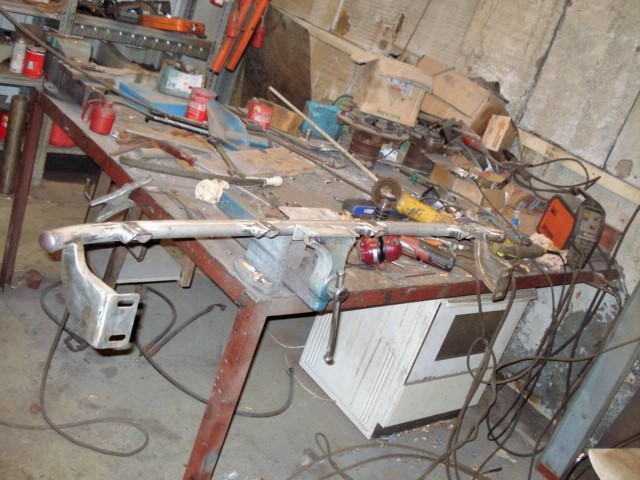

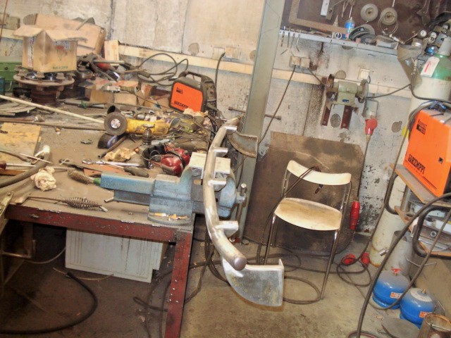

Þar sem að ég er á fullu í efnis söfnun fyrir hásinguna, þessa dagana, þá ákvað ég að smíða mér kastaraboga framan á bílinn, til að halda mér við efnið.
Þetta er smíðað úr 316 stáli og verður svo sent í rafpólýhúðun, að smíði lokinni. Ætti þá að vera í stíl við stuðarann.
Sælir,
Passaðu að aðskilja kastarabogan frá grindinni með plasti eða öðru sem leiðir ekki til að minnka spennur sem myndast þegar ryðfrítt og járn er sett saman...
Ég reikna með að þú boltir þetta við grindina í bílnum, hún mun ryðga mjög hratt ef þetta er ekki gert. Ég myndi nota heitgalvaniseraða bolta í þetta.
Annars mjög flott grind hjá þér :)
Wrangler Ultimate wrote:Sælir,
kv
Gunnar
Málmtækni HF
Já, Gunnar og takk fyrir þessi orð.
Það er sennilega óhætt að segja það, að rústfrítt efni eigi ekki heima með neinu öðru efni, þegar kemur að spennumun á milli efna. Þetta er eitt það alversta efni sem hægt er að velja í bíla, en augað réð ferð í þessu tilfelli og það þýðir smá aukavinnu til að einangra þetta frá hvort öðru. Reikna með að ég geti notað nælonfóðringar fyrir óeinangraða alternatora, til að einangra boltana og svo verður sett PEHD-1000 á milli stuðarafestingar og bogans.
kv
Gunnar
Málmtækni HF
Ég er með ryðfría grind boltaða beint við stálið og með venjulegum boltum, þetta er ekki að tærast neitt og hefur verið á jeppanum síðan 1998. Ég myndi ekkert vera spá í þetta og bolta þetta beint saman.
