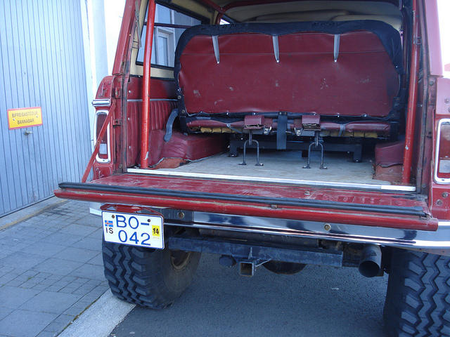

Re: '91 Ford Explorer @46"
ákvað að ég þyrfti að gera ráð fyrir að þurfa að....
kippa í ferðafélagana afturá bak
... kom svona nett út, er mjög ánægður með hvað þetta passar vel
Síðast breytt af Sævar Örn þann 23.aug 2015, 15:02, breytt 2 sinnum samtals.
Færðu númerið til baka og hafðu það á lömum, ég er ekki að grínast :)
Ég skoðunarmaðurinn veit að það er ólöglegt ;0
en eflaust geri ég eitthvað þvílíkt þegar ég er kominn með skoðun á kaggann því þessi Alfa Romeo stíll er ekki að gefa gott
Ef það er á krækjum að neðan þá er ekkert við því að segja, jafnvel þó lamirnar væru að neðan og krækjurnar að ofan.
Eina sem væri hægt að "bösta" þig með væri ef þú værir með eitthvað í króknum út á vegi þannig að númerið sjáist ekki með nokkrum hætti og löggan stoppar þig og sektar.
Auk þess eru fullt af bílum með númerið á svuntunni þar sem það hallar fáránlega mikið innundir bílinn og fá alltaf skoðun.
Ég færi í lamir, fulla ferð :)

Sævar Örn wrote:Ég skoðunarmaðurinn veit að það er ólöglegt ;0
Er ólöglegt að vera með númeraplötuna á löm??? Svona er þetta orginal á Bronco ;)
- númeraplata.jpg (221.7 KiB) Viewed 15224 times

- Innlegg: 2732
- Skráður: 29.mar 2012, 08:39
- Bíltegund: Toyota Tacoma
Margir Chevrolet fólksbílar árgerð '70-80 voru með aftara númerið á löm og bensínáfyllinguna á bakvið.
Það má útfæra það á lamir ef tryggt er að það hreyfist ekki á ferð, td með gormspennu, hinsvegar er ég að venjast þessari staðsetningu númersins og er ekki viss um að ég breyti þessu
Setur bara númeraplötuna á prófíl og hendir því svo í skottið þegar þú ert kominn á fjöll.
Ég held að númeraplata á löm sem leggst yfir prófíltengið verði alltaf fyrir hnjaski þegar verið er að brasa við prófíltengið svo hún verður fljótt beygluð og ljót, þá finnst mér skárra að hafa plötuna á þessum stað.
