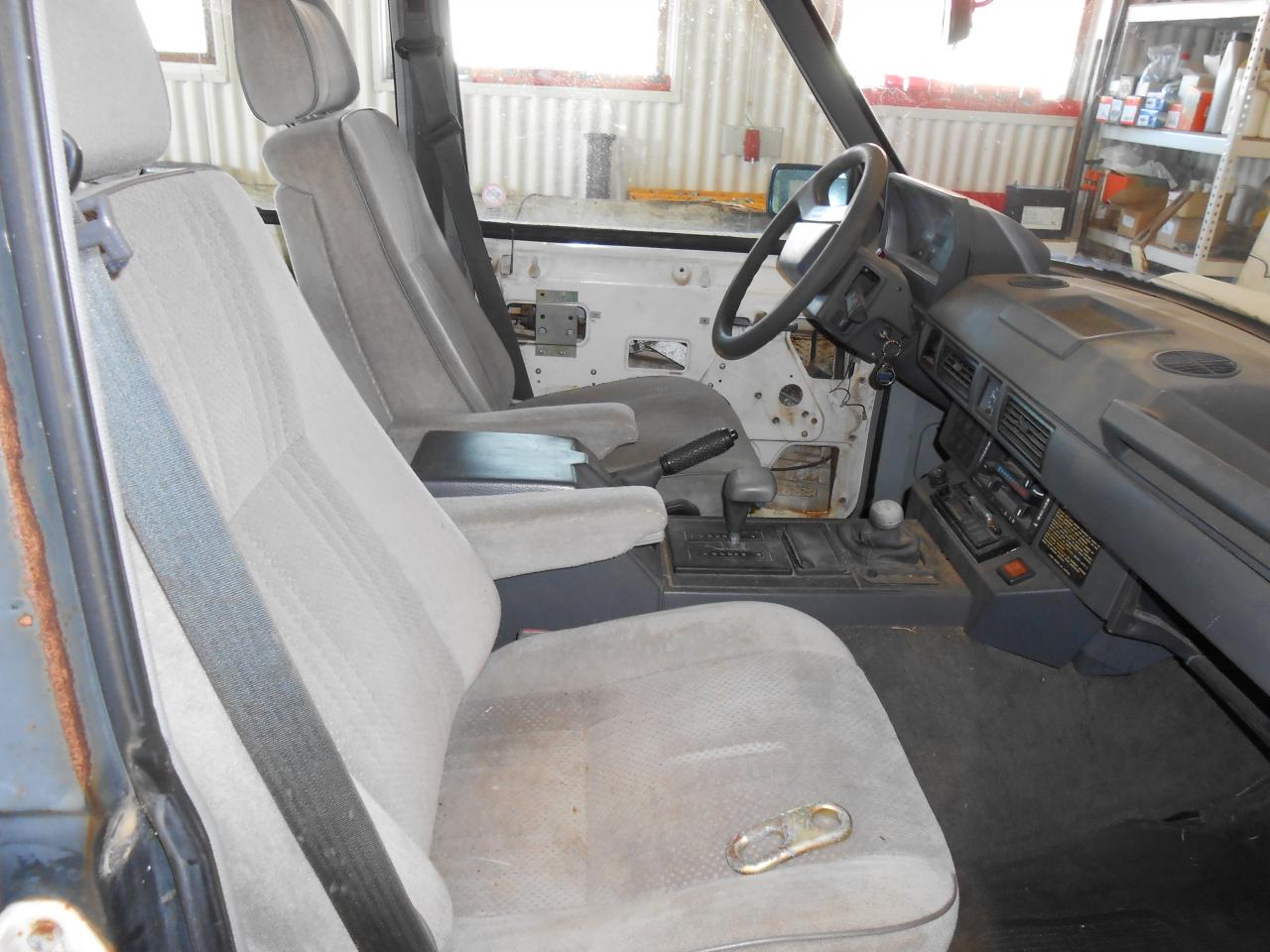

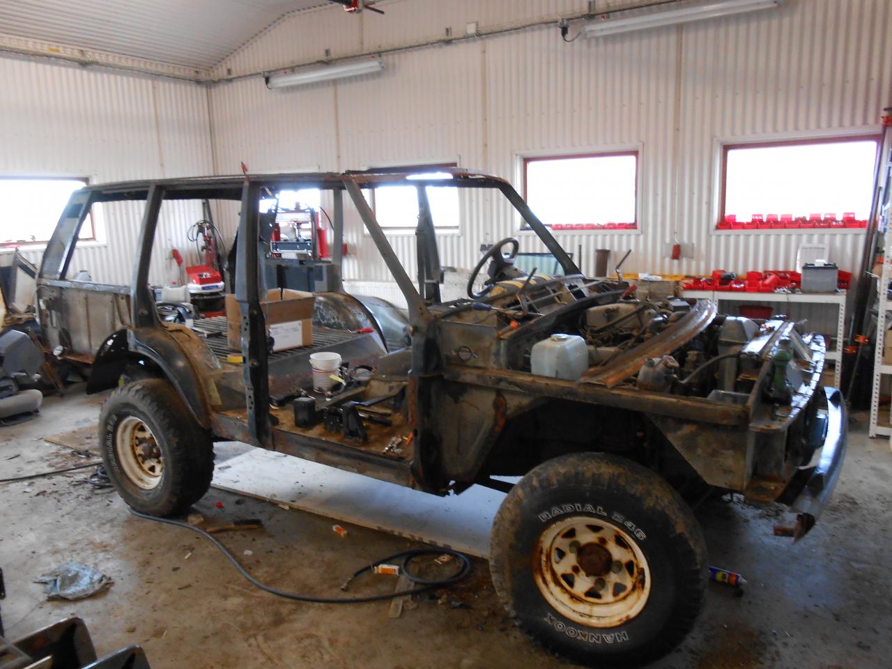

Sælir félagar. Nú er vitleysan byrjuð á ný .(Er ekki hægt að fá eitthvað við þessu ? ) Ætla að fara að skipta um boddy á bílnum mínum og er kominn með gjafa ! 88 árg af Range Rover Vouge SE classic 4 dyra. Ég ætla að strípa hann alveg og láta sandblása skelina og sink grunna áður en smíðavinnan hefst . Sefnan er að lengja boddýið um 62 cm að aftanverðu og um 20 cm að framan , þannig að lenging á milli hjóla yrði 72 cm , einnig að reyna að lækka boddýið á grindinni og klippa meira úr.(Tók 6 Kvöld um páskana að rífa hann til grunna)Núna 25-09-2014 fór boddý í sandblástur og grunnun. Kv Kristinn

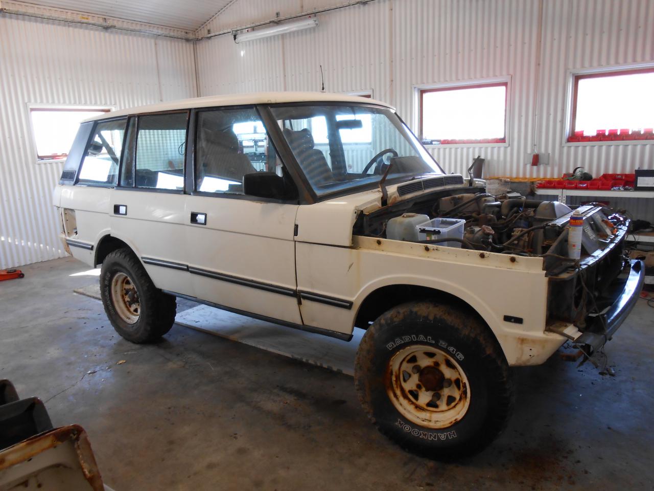

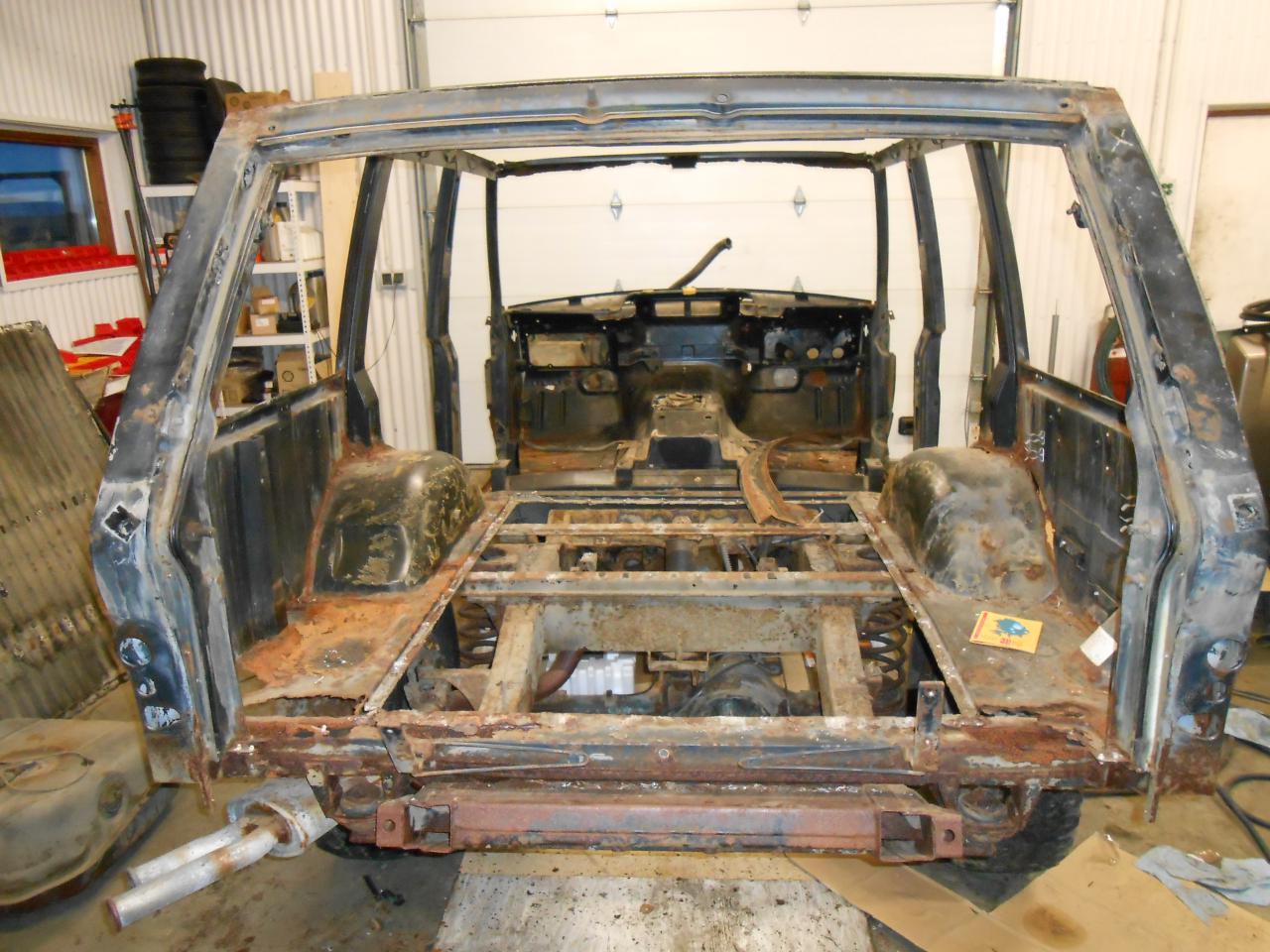

Bíllinn fyrir breytingu
Lífgjafinn kominn í hús
Innrétting góð og heil

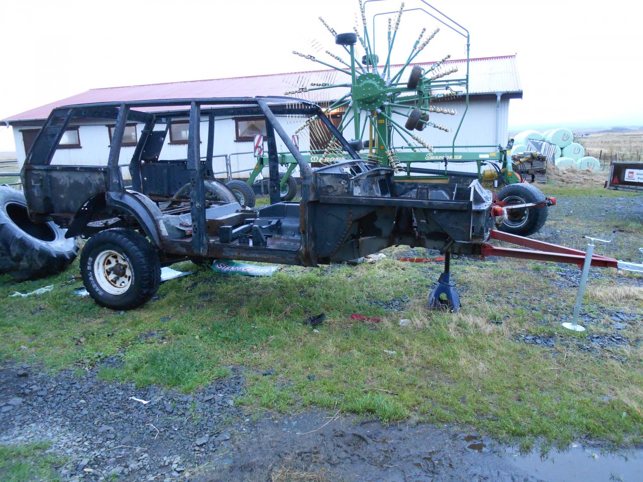

Nánast kominn til grunna
Tilbúinn að fara í sandblástur

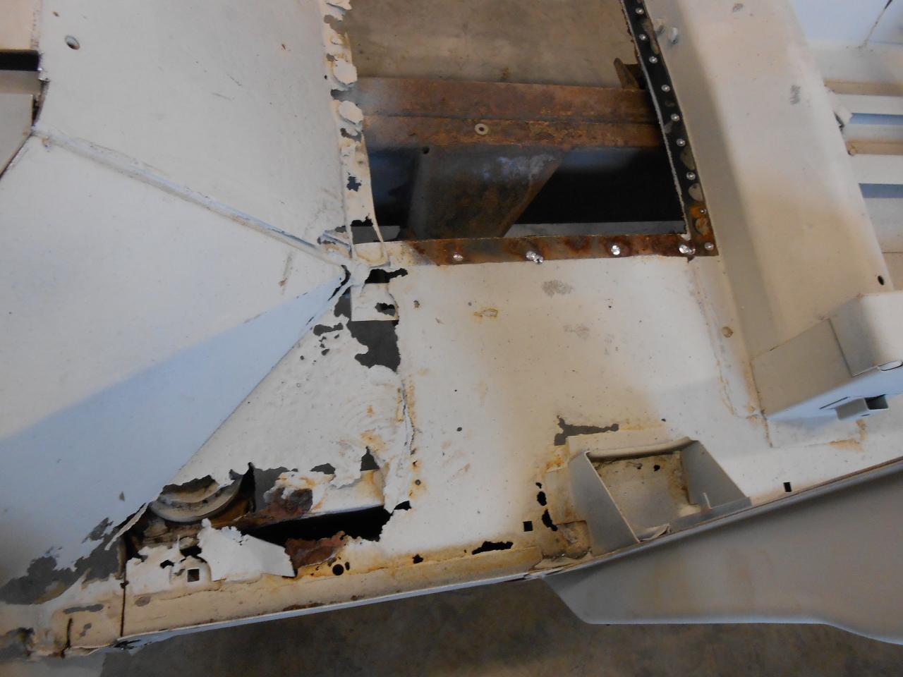

Takk fyrir þessi ummæli. Ég geri mér grein fyrir að þetta verður drjúg vinna að föndra þetta saman , því ég mun nýta ýmislegt úr 2 dyra boddýinu í það 4 dyra (til dæmis bæði framm og afturbretti) einnig er nokkur ryðbæting / smíði . Læt til gamans eina mynd fylgja hvað bíður ! Kv Kristinn
Smá ryðbæting og smíði frammundan!

Postfrá jongud » 28.sep 2014, 08:26
VÁ!
Þetta kallar maður að strípa almennilega!
En hvernig er það, ytri skelin á RangeRover er úr einhverju áli ekki satt-
Þarf ekki einhverja sér aðferð ef það á að sjóða það eitthvað?
Hvernig er annars yrti skelin fest utan á boddýið?

Postfrá Kristinn » 28.sep 2014, 10:54
Ytri skelin á Range Rover er bæði skrúfuð og boltuð utan á burðargrindina , td toppurinn er bara festur með skrúfum og þéttingin er tjörusvampur. Ytriskel er sambland af áli og stáli Kv Kristinn

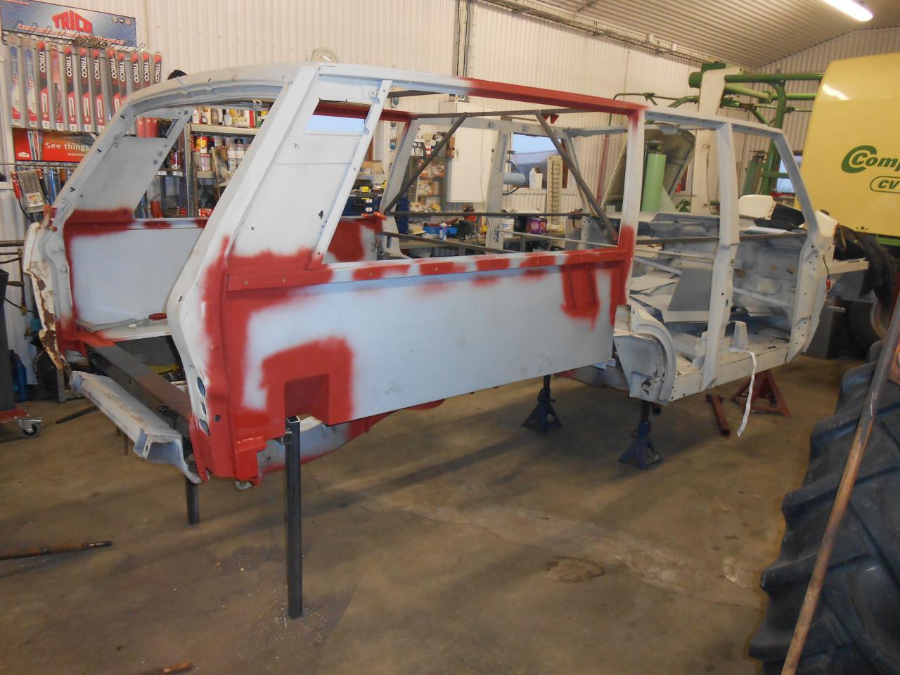

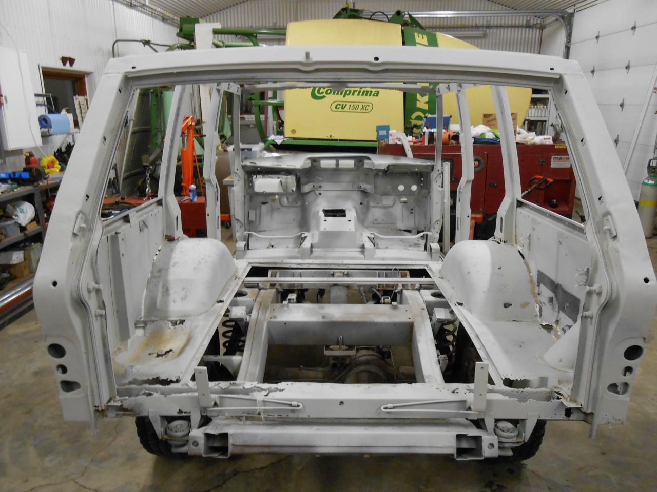

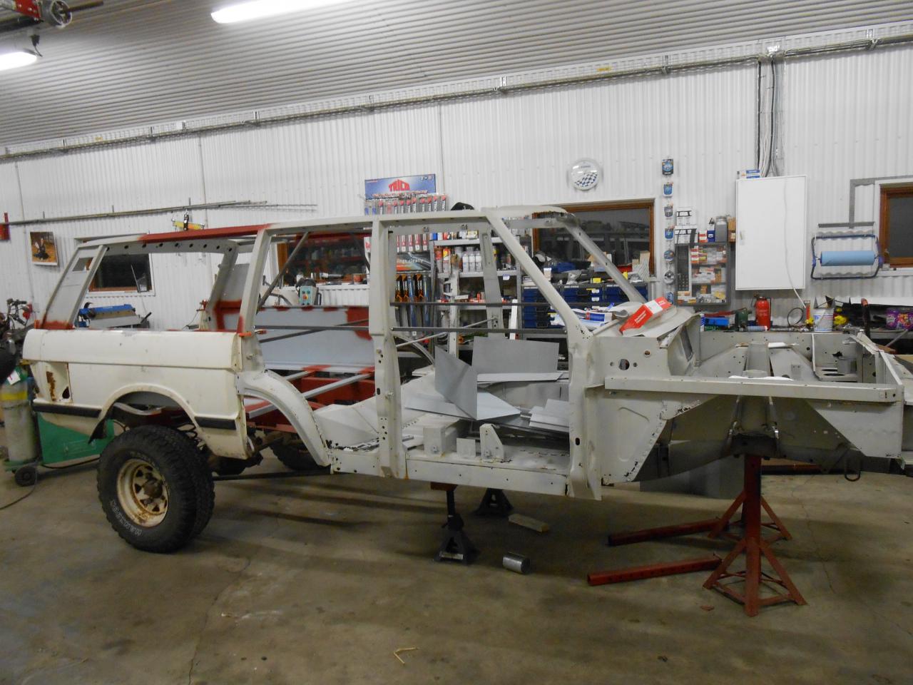

Jæja nú 12.12´14 er boddýið komið úr sandblæstri og epoxy grunnun , þannig að pælingar á breytingu geta farið að hefjast einnig mælingar og hönnun á hlutum sem þarf að sérsmíða í blikksmiðju. Kv Kristinn
Boddý komið úr sandblæstri
Smá ryðbæting frammundan

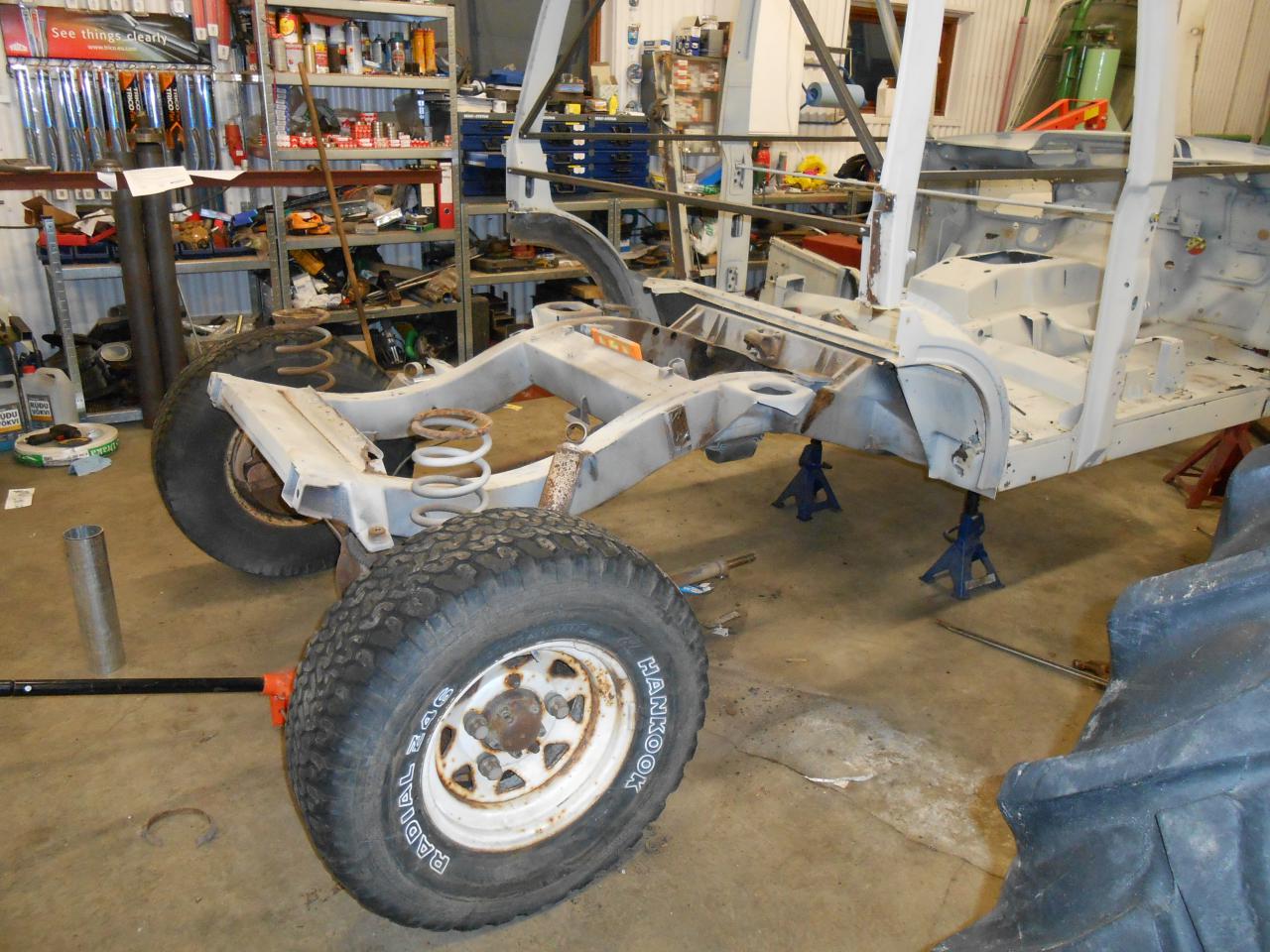

Re: 46" Rover í Extreem Makover update 31-12´14
Postfrá Kristinn » 31.des 2014, 22:28

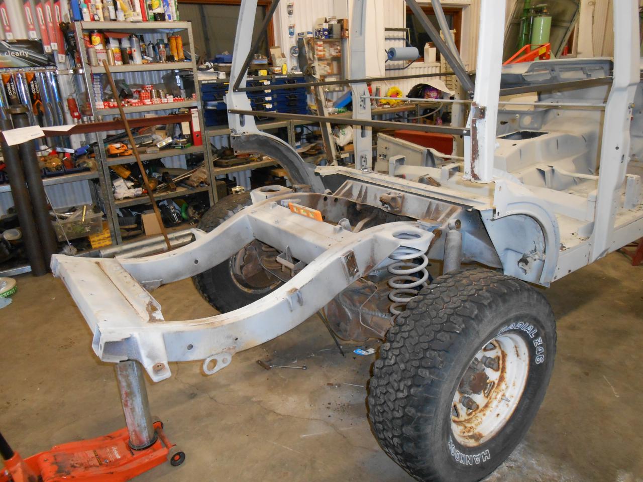

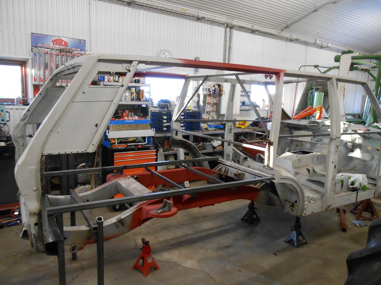

Góðir hlutir gerast hægt ! (Allavegna vona ég það !) Áætluð færsla á afturhásingu að aftann er 79 cm. næst á dagskrá er að sjóða grindar lengingu saman og smíða gormaskálar að aftann þvi næst er að saga grind í sundur og lengja um 64 cm.... Bestu áramótakveðjur til ykkar spjallverjar . Kv Kristinn
Afturendi kominn af
Staða fyrir breitingu
Áætluð staða á afturhásingu

Postfrá birgthor » 01.jan 2015, 10:44
Þarftu ekki snúa aftasta hluta grindar á hvolf?
Annars er þetta virkilega flott verkefni
Kveðja, Birgir
Kristinn
Innlegg: 145
Skráður: 11.feb 2010, 13:24
Fullt nafn: Kristinn Reynisson
Staðsetning: Borgarfjörður
Postfrá Kristinn » 01.jan 2015, 10:56
Grindin verður lengd það mikið að staðsetning á gormaskálum verður um 15 cm aftar en orginal, síðan verður 64 cm bætt við þar fyrir framann þ.e afturhluti á grind verður 64 cm aftar en myndin sýnir en hásing á þessum slóðum. Kv Kristinn

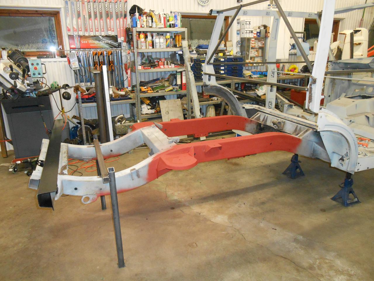

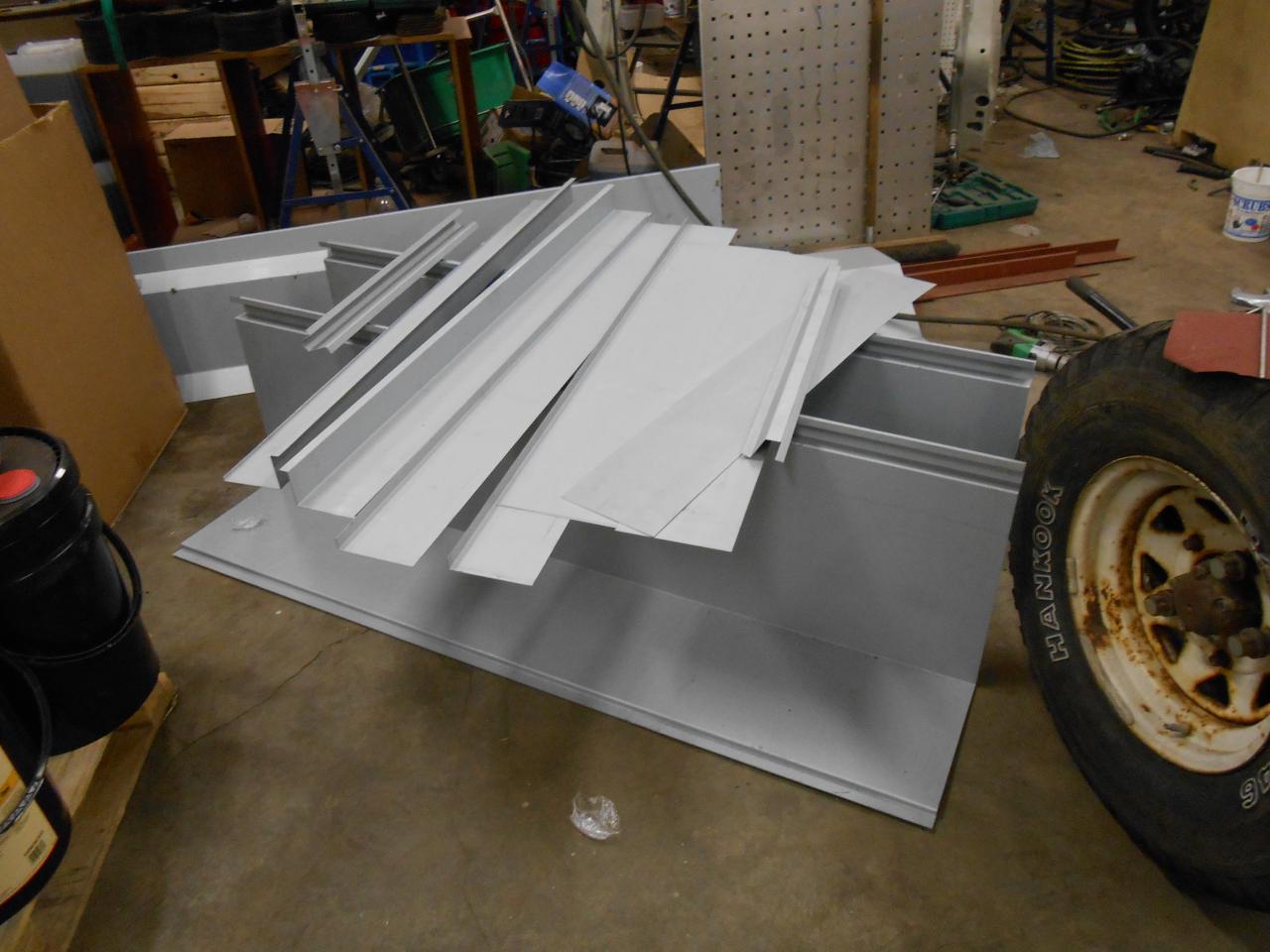

Re: 46" Rover í Extreem Makover uppfært 24-1´15
Postfrá Kristinn » 24.jan 2015, 21:49

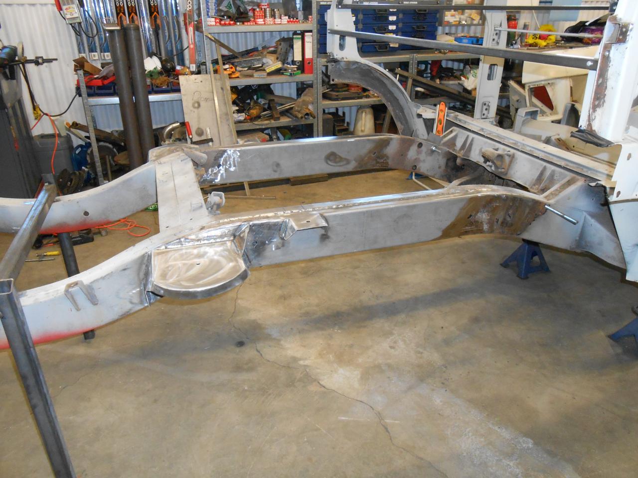

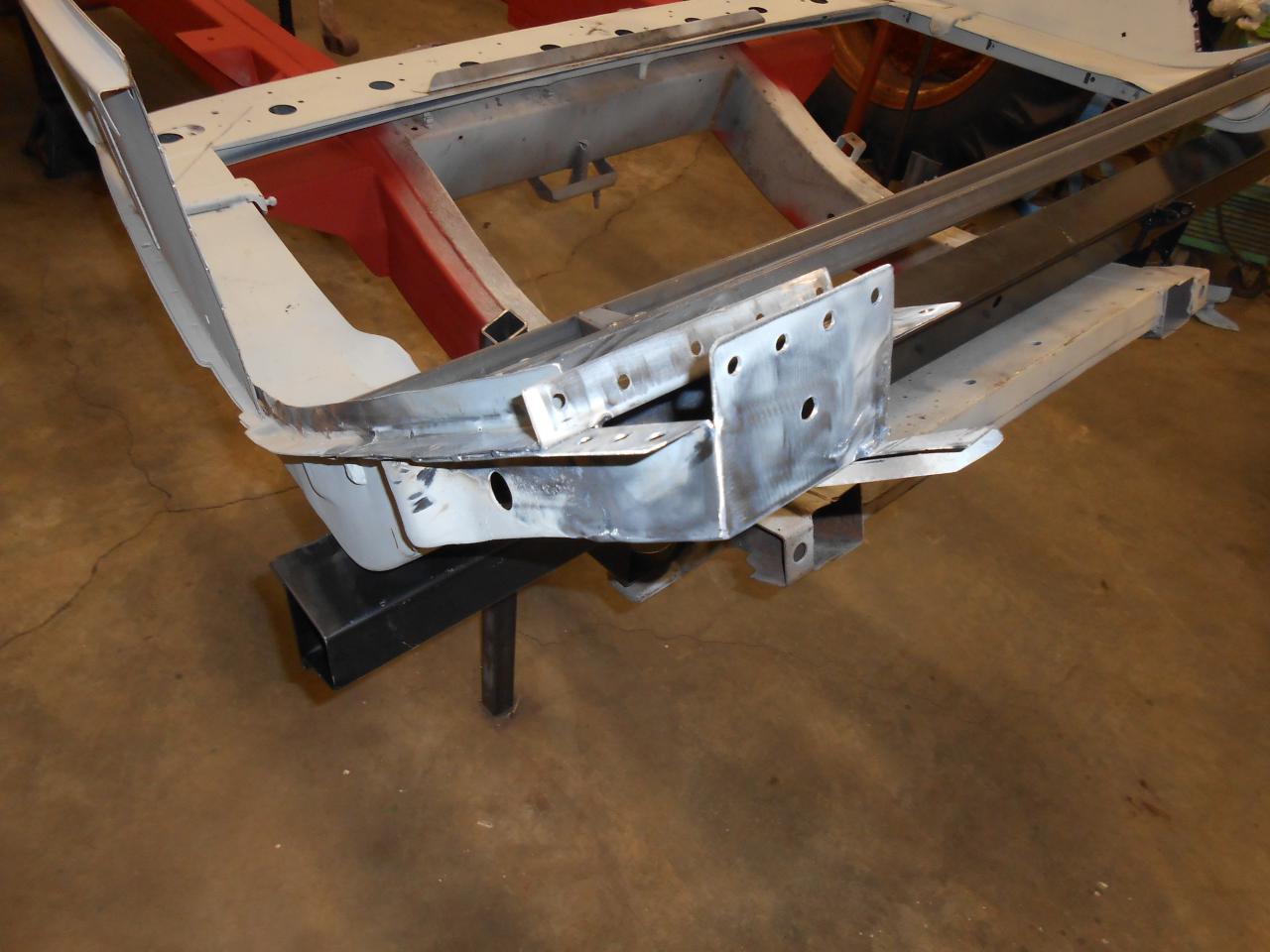

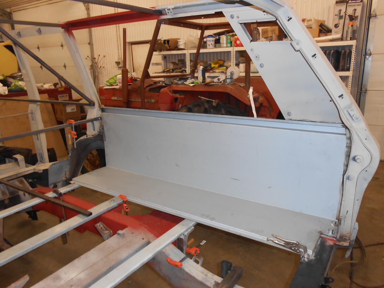

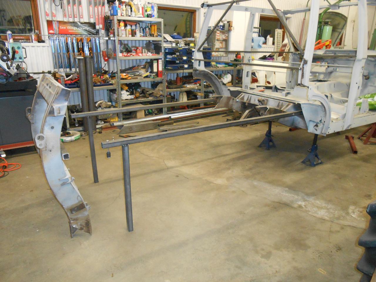

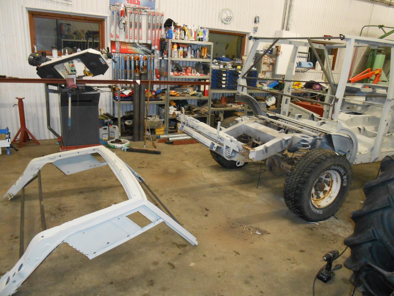

Nú eru eitthvað búið að gerast. Lenging á grind að aftanverðu og smíði á gorma/púða skálum lokið, líka einnig er eitthvað af boddý varahlutum komið úr blikksmiðju og einnig að utan. Ég grunna allt nýtt járn sem fer í grind þrátt fyrir að hún verði galvanhúðuð í restina. Næst á dagskrá er að festa orginal RR hásinguna undir til að dæmið sé færanlegt. Síðan á önnur hásing að koma undir til varanlegar vistar. þá verður spurningin hvort á að nota radíusaarma eða 4(5) link fjöðrun með púðum að aftan ?? Heildar færsla á afturhásingu er 80 sm. Kv Kristinn
Máti smíðaður til að taka lengingu rétta
Búið að stilla upp fyrir lengingu
Lenging og gorma/púðaskálar tilbúið
Grindarlenging grunnuð
Boddý hlutir úr íslenskri blikksmiðju

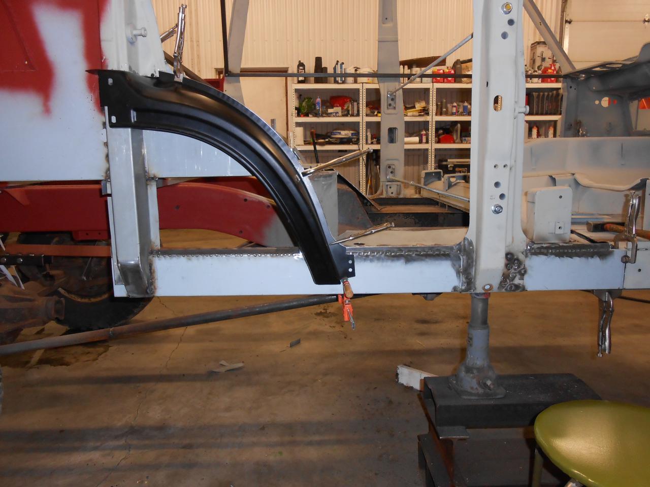

Re: 46" Rover í Extreem Makover uppfært 31-1´15

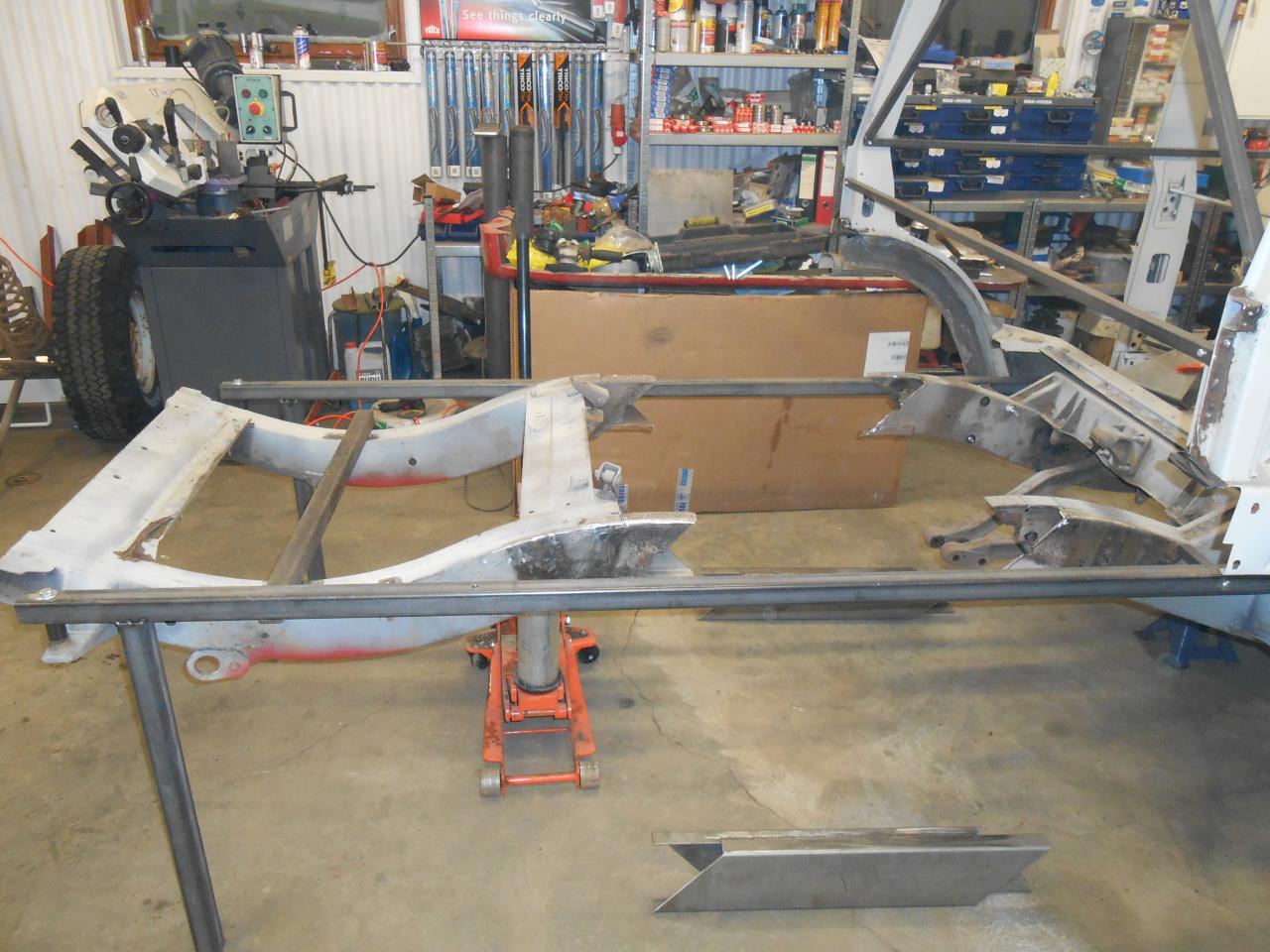

Postfrá Kristinn » 31.jan 2015, 21:52

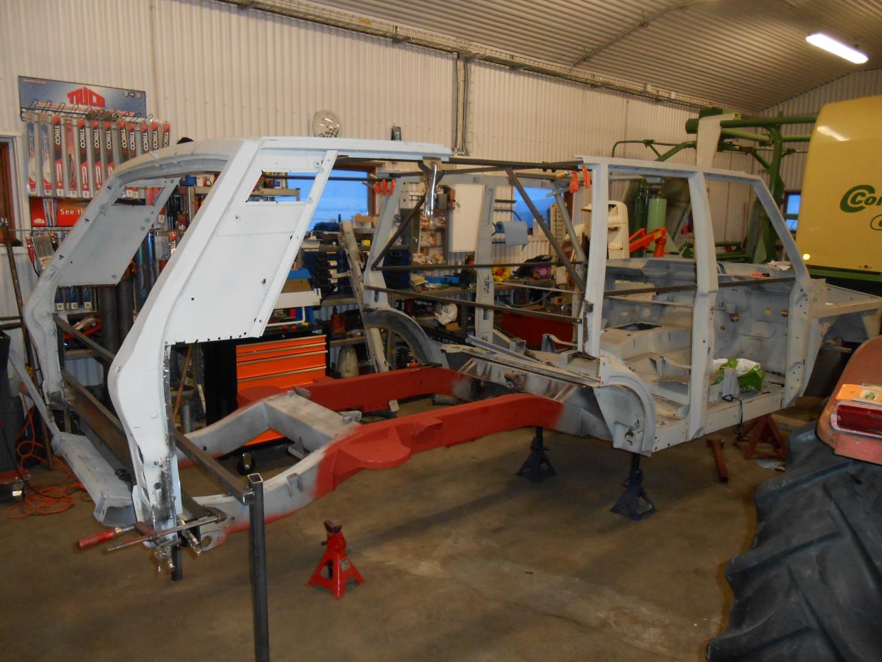

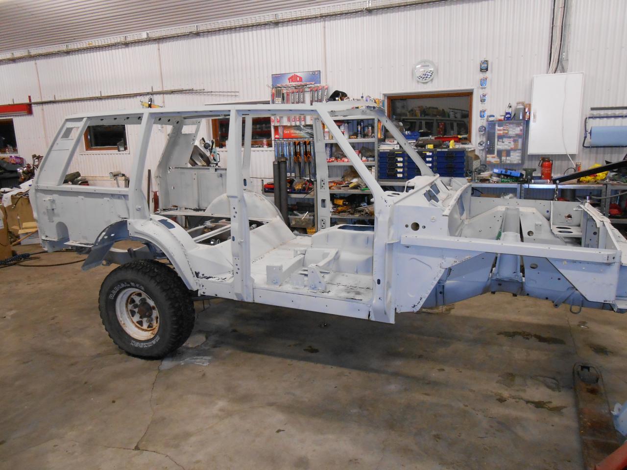

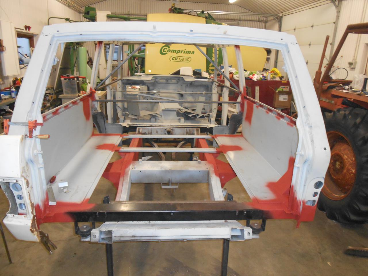

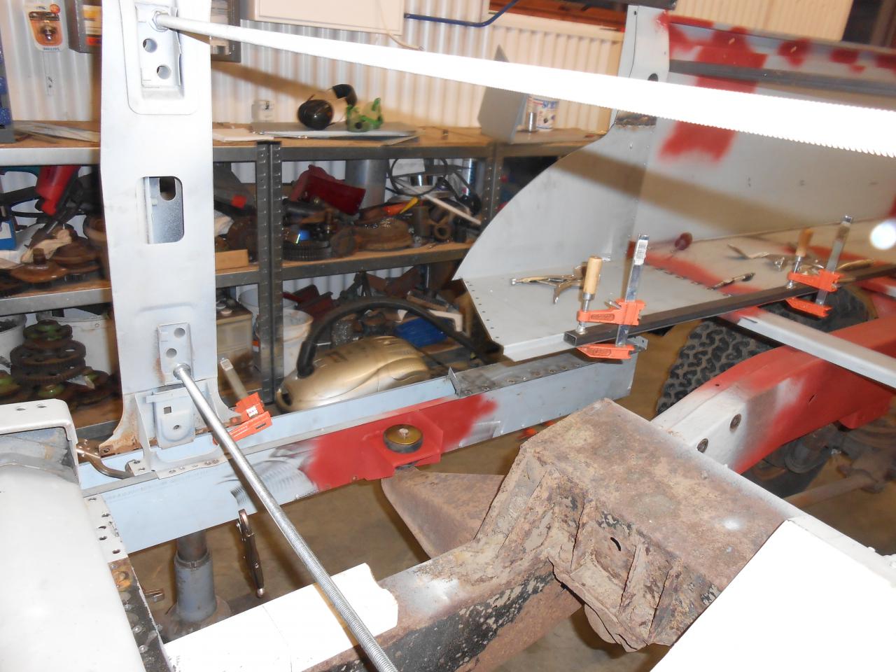

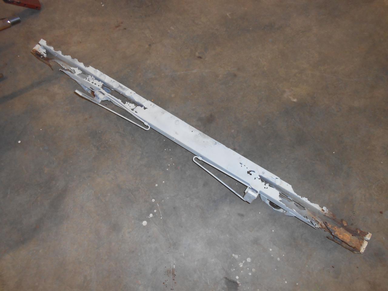

Smá uppfærsla.. Er búinn að gera við afturhornin á burðarvirkinu og tengja það við frammhlutann á ný einnig nýr crossmember biti.inntabretti komið öðrumegin á sinn stað. Það er að síast inn hvað hann er að verða langur! Hjólskálar verða gerðar þegar endanleg afturhásing verður kominn undir. Kv Kristinn
Kemur bara vel út .
Full nýttur crossmember !
Afturhluti að koma heim !
Tenging að ofan lokið
Innrabretti að fæðast .
Heildar lengd að koma í ljós.

Jahá. Eins og ég sagði við þig um daginn Kiddi, nú verður þú bara að fara að fjölga þér duglega til að fylla í bílinn!

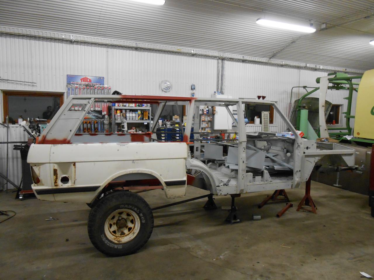

Re: 46" Rover í Extreem Makover uppfært 8-2´15

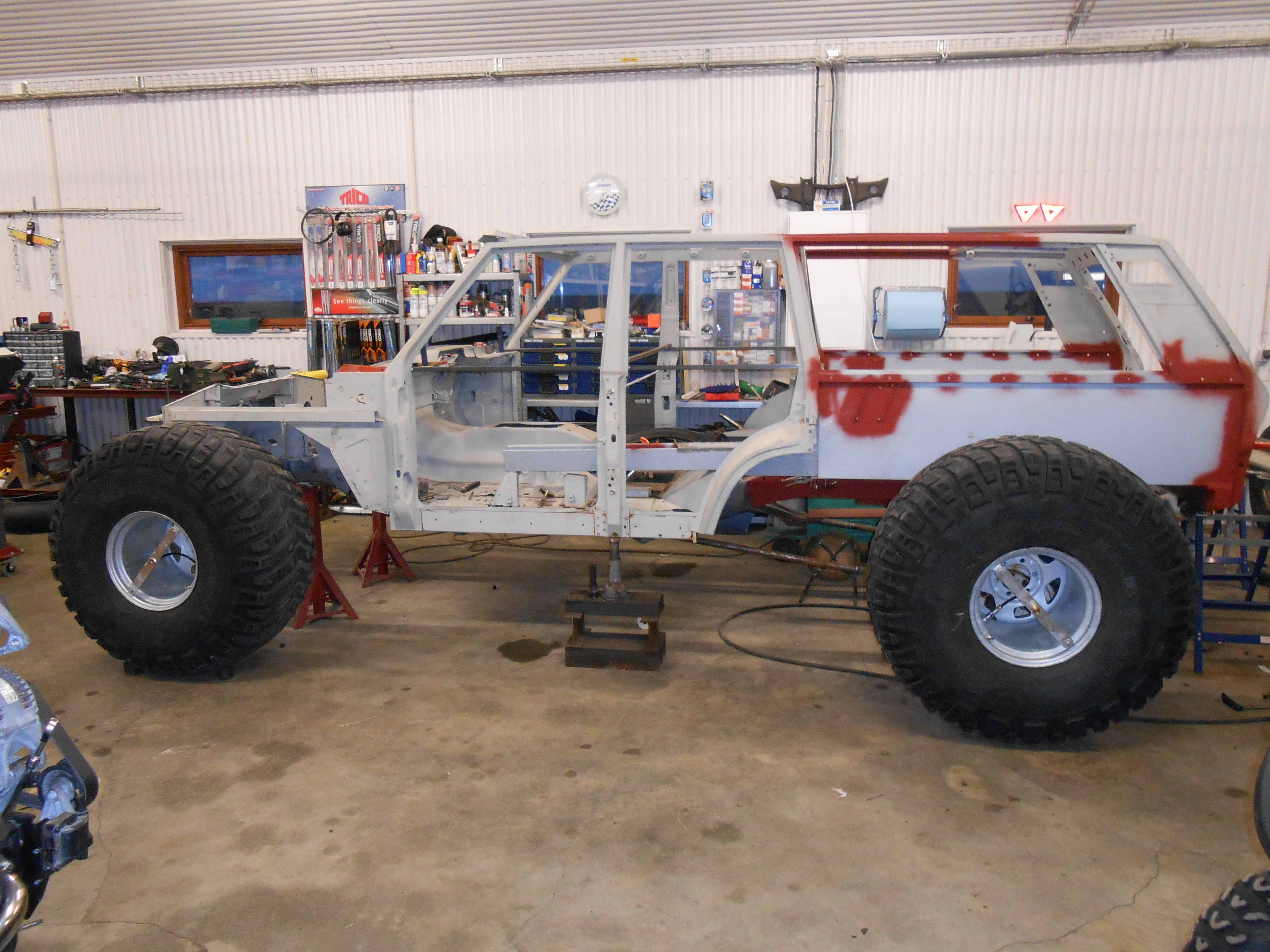

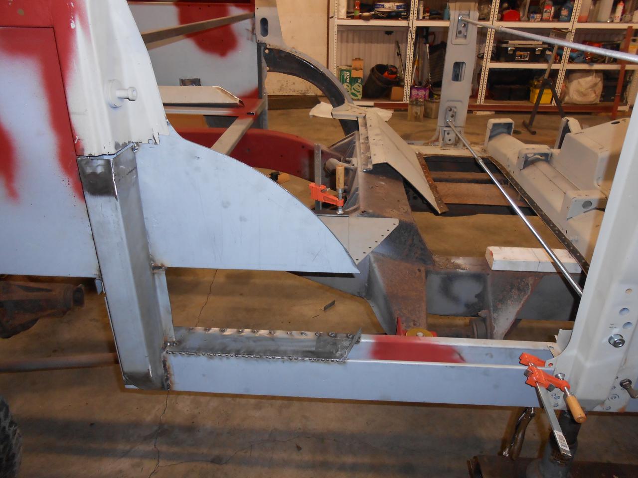

Postfrá Kristinn » 08.feb 2015, 22:02
Smá er þetta að potast. innribretti að aftan eru klár fyrir utan hjólskálar, orginal hásingin er kominn undir á réttan stað en mun víkja fyrir annari seinna ! Hvaða hásing það verður er ekki 100% ljóst en patrol kemur sterklega til greina bæði aftan og framan . setti afturbretti á með þvingum rétt til að sjá afstöðu á lengd og hásingu.. Kv Kristinn
innribretti
innribretti orðin klár
Afturbretti mátað á
Afturhásing komin undir
Hann verður nokkuð langur

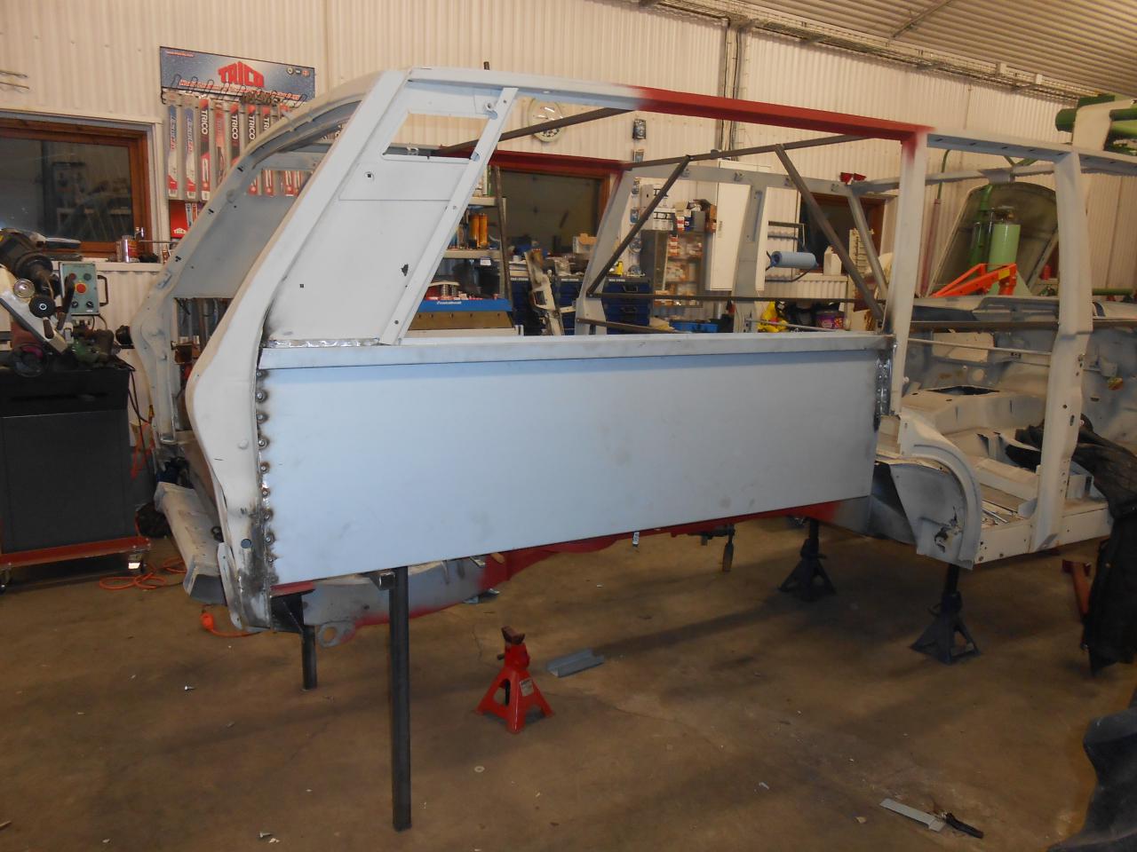

Re: 46" Rover í Extreem Makover uppfært 6-3´15
Postfrá Kristinn » 06.mar 2015, 22:57

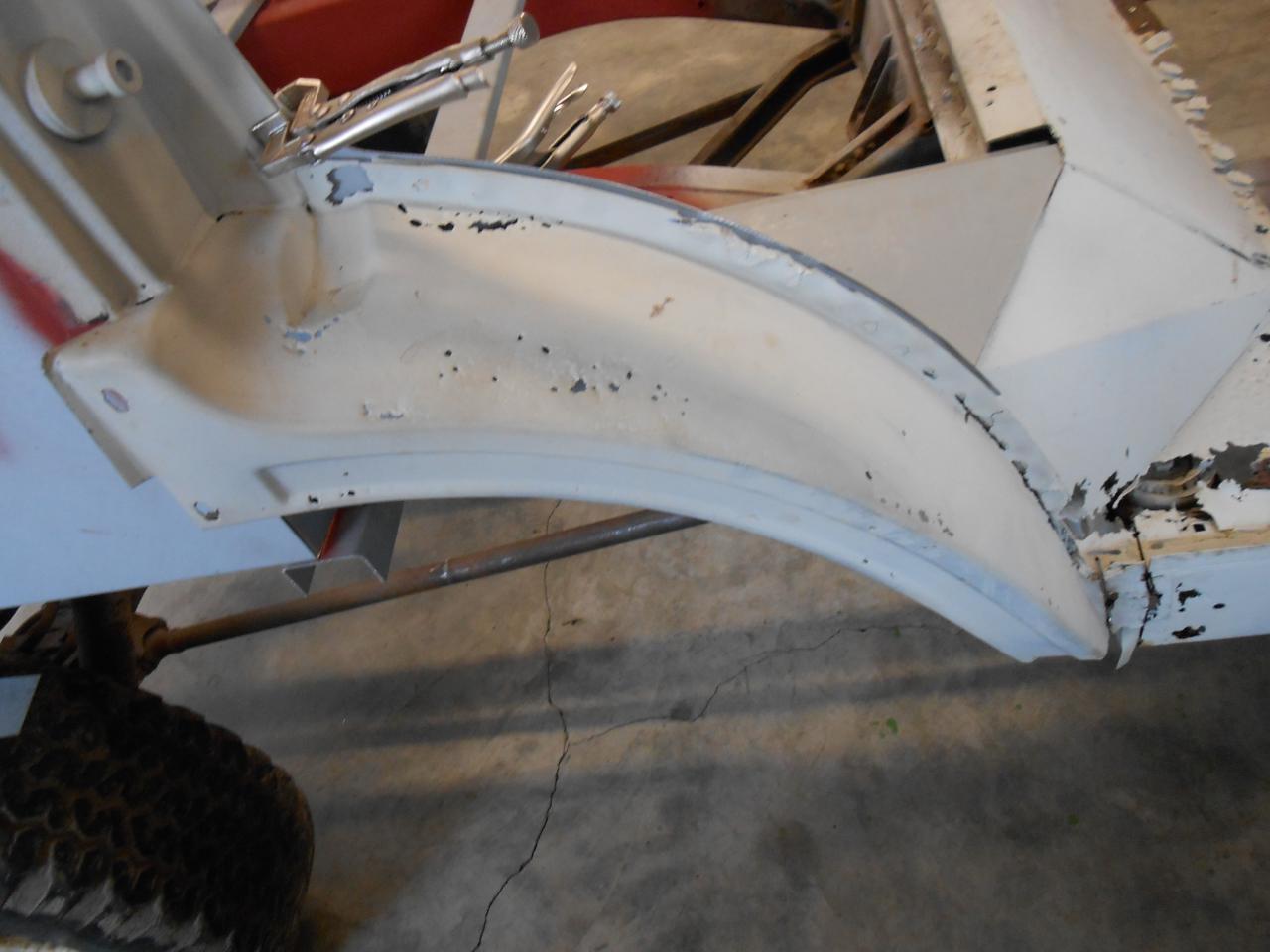

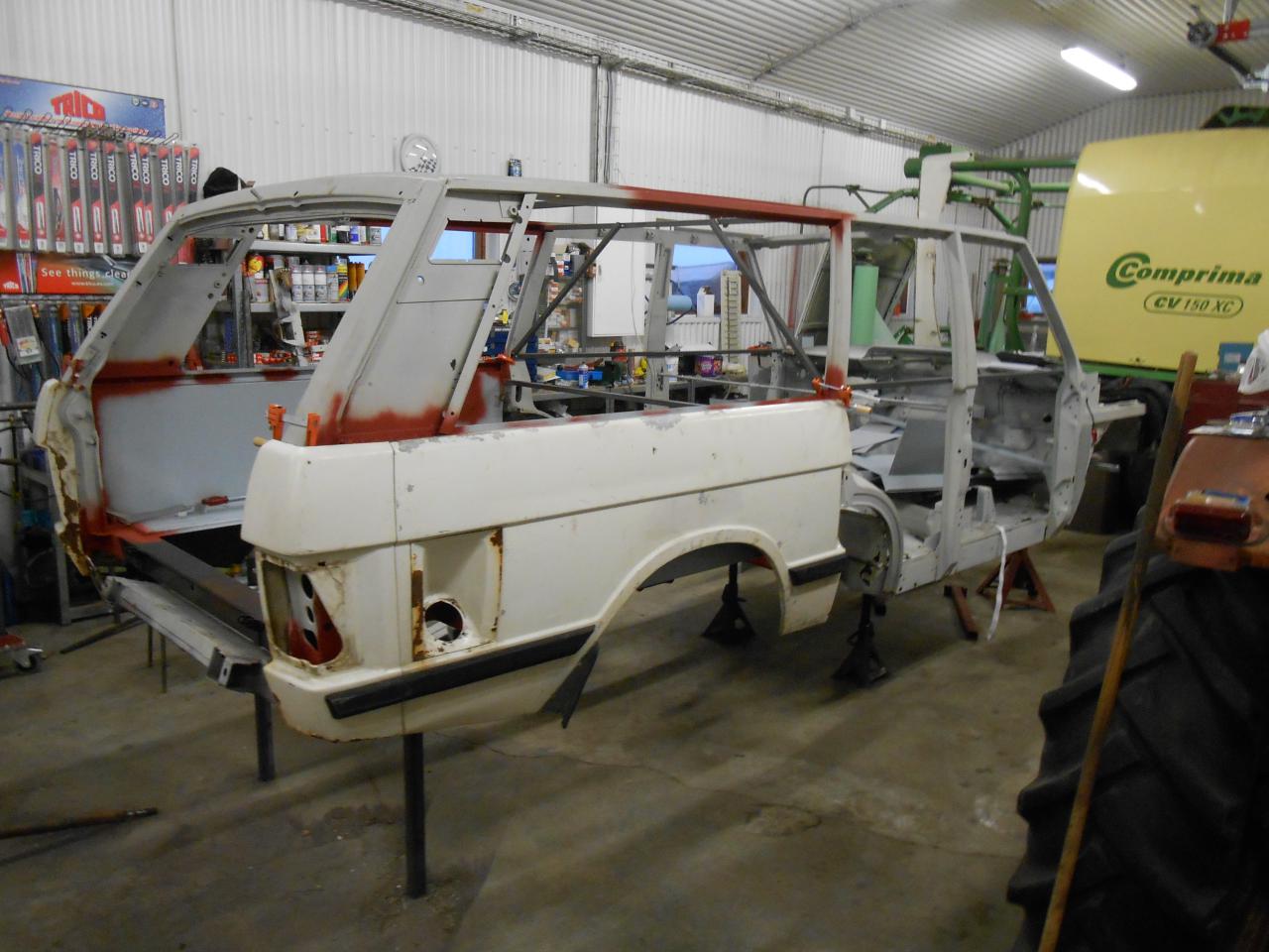

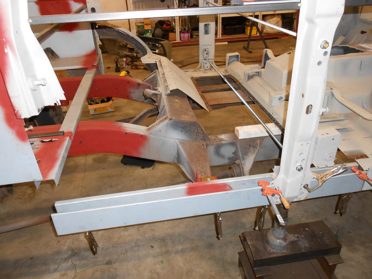

Nú er loks eitthvað að gerast !( Flensan tekur toll af þoli og vilja). Smíði af aftari hurðarbogum komin af stað, en endursmíði er að verða stærri hluti heldur en ég vonaði, en bara ryðbætingin !! læt nokkrar myndir tala máli mínu til stuðnings. Kv Kristinn
Bara smá ryð !
hjólbogi orðinn þreittur
nýtt að fæðast
Föndursmíði/nýsmíði
Heldur meiri nýsmíði en stóð til
Er farið að taka á sig einhverja mynd.

Þú hefur ekki viljað fara út í að losa þig við hjólbogann og láta afturhurðinar vera alveg kantaðar eins og á "double cap" bílum?
Kristinn
Innlegg: 145
Postfrá Kristinn » 07.mar 2015, 13:38
Það eru búnar að fara miklar pælingar framm um það, aðal vandamálið er að þá verður bara hægt að hafa 2 manna sæti að aftan verðu vegna sveigju á grindinni á þessum stað,ég vil helst halda í orginal aftursætin (en þau koma 15 cm aftar en orginal) þannig að niðurstaðan endaði á að láta hjólbogana halda sér, en gólfi fyrir innan er breitt fyrir heldur betra aðgengi. líka er gott að geta notað orginal hluti í stað sérsmíðara/hannaðra hluta

Postfrá Kristinn » 24.mar 2015, 21:43
Lítið er nú búið að gerast í boddý smíði síðustu daga, það hafa farið mikil hugarbrot framm og aftur um afdrif 2 dyra bílsins og það er kominn sú niðurstaða að hann fær að halda sér eins og hann er. Ég bara hreinlega tími ekki að fórna honum í rif. þannig að 4 dyra bíllin verður bíll númer 2 sem verður settur á 46" og fyrri bíllinn verður gerður upp þegar þessi verður tilbúinn !! En eitthvað er þó að frétta , Fór og sótti nýja hjartað í dag sem er 5.2l mopar magnum mótor ættaður úr cheeroki 1997 (ekinn um ca 30-50Þ km) með beinni insp. þannig að mikil spagetti vinna þarf að fara framm til að hjartað fari af stað. Einnig er ég kominn með skiptingu úr cheeroki sem ég held að heiti 46RH ( Sem er 3g með overdrive ) aftan á hana kemur lolo og síðann millikassi úr patrol. Kv Kristinn

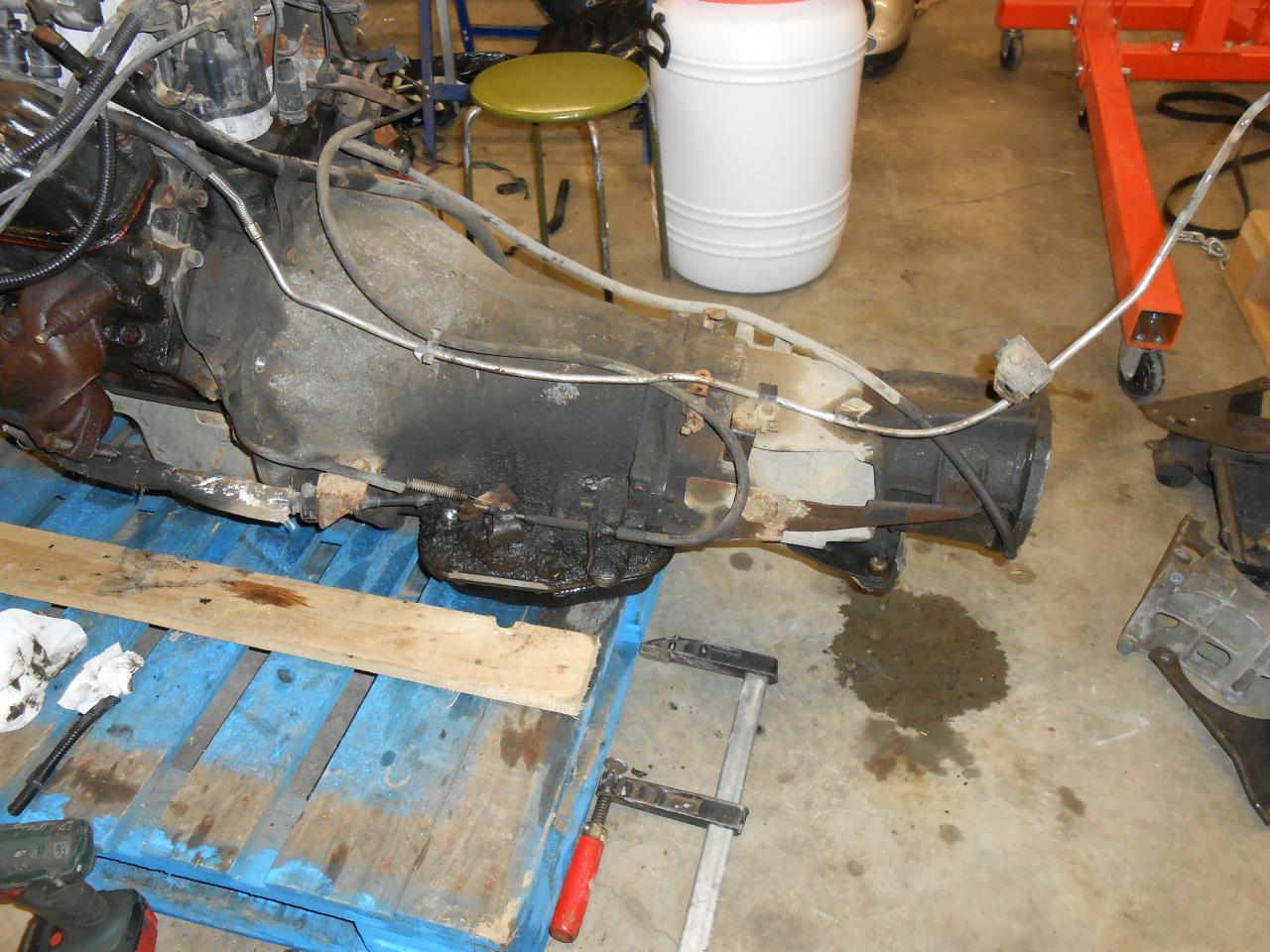

Nýja Hjartað !

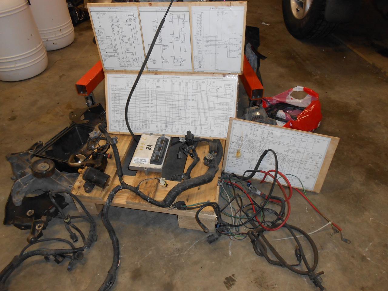

Skipting (46RH) ??
Smá Spagettivinna frammundan.

Postfrá Kristinn » 04.maí 2015, 22:24
Lítð hefur gerst í ryðbætingum síðustu vikur. en altaf er nú samt eitthvað að gerast. Ég festi kaup á hásingum þannig að nú er ekki aftur snúið , fyrir valinu urðu Y60 patrol hásingar, með 5.42 hlutfalli og arb loftlás bæði aftan og framan , þannig að nú er leitin hafin að felgum sem henta fyrir 46". Einnig eru væntanlegar úr sérpöntun ryðfríar flækjur á mopar mótorinn. Þannig að næst er að láta smíða logírinn sem er úr Np231 millikassa sem og milliplötu fyrir patrol millikassann og láta styrkja og breyta convertinum í skipingunni fyrir meiri átök. Kv Kristinn

Postfrá Kristinn » 04.okt 2015, 20:55

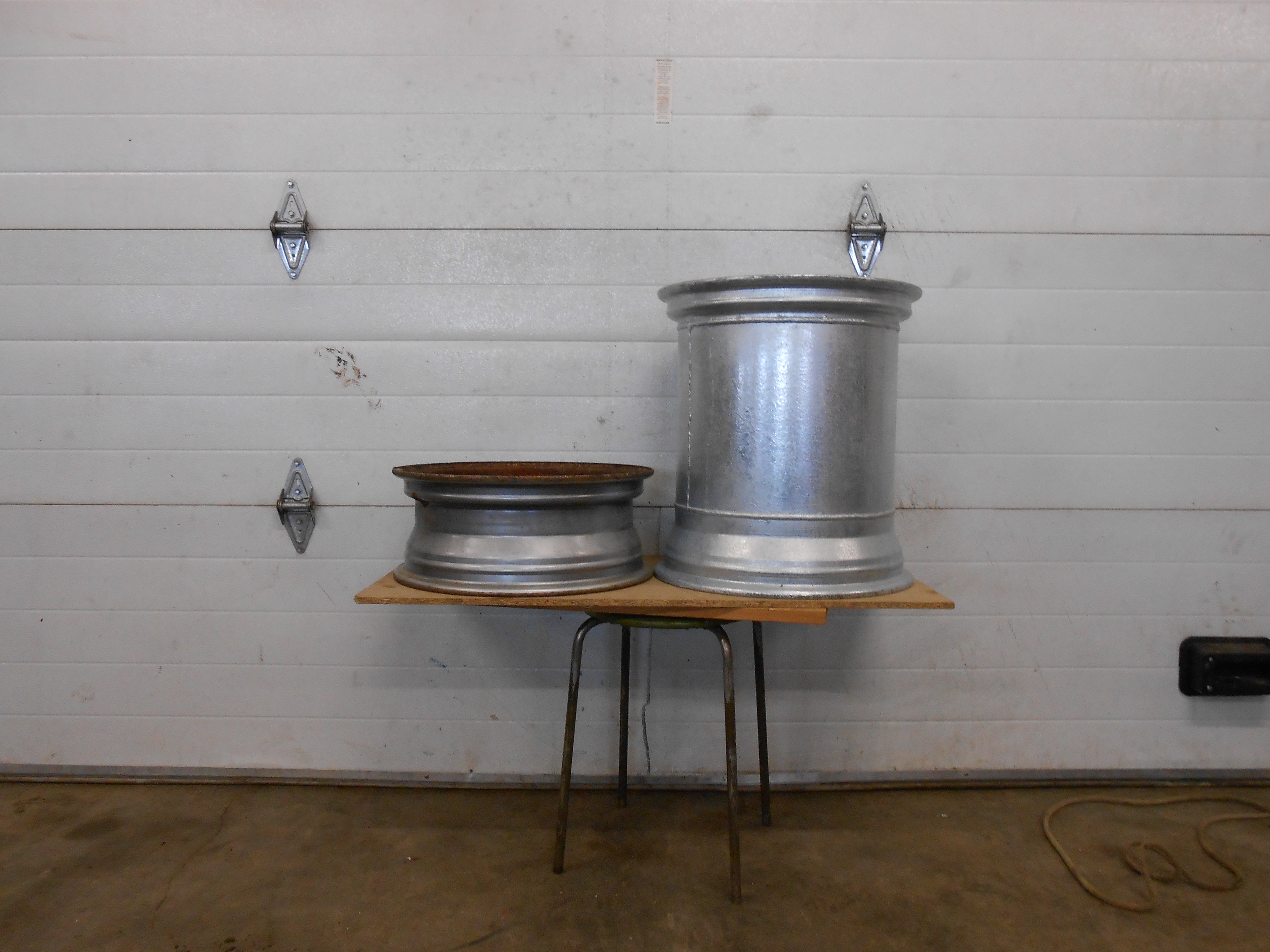

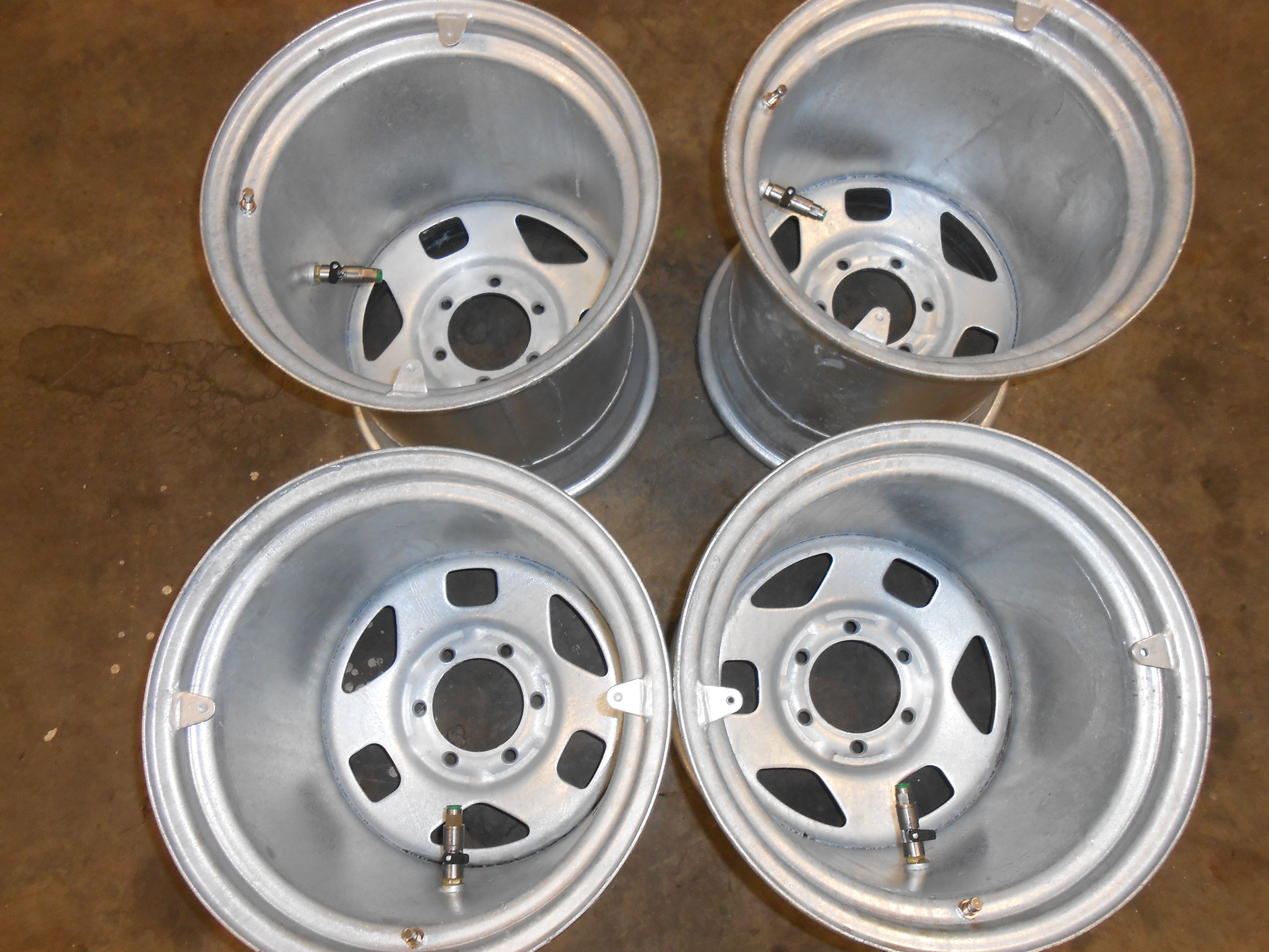

Sælir félagar. Nú er hugurinn farinn af stað að með að halda áfram með smíðina. Er kominn með 16" felgur klárar fyrir 46" dekk ,heitgalvanseraðar og með krana sem og festingu fyrir spöng. Ryðfríar flækjur og ryðfríir hljóðkútar eru einnig komið, stýfusmíði bæði að framan og aftan komið í vinslu, þá er næst að fara að herða sig upp á að halda áfram með ryðbætingu/nýsmíði á boddýi. Kv Kristinn
Felgur tilbúnar fyrir 46"
Felga óbreikkuð síðan breikkuð

Postfrá Kristinn » 04.nóv 2015, 18:57

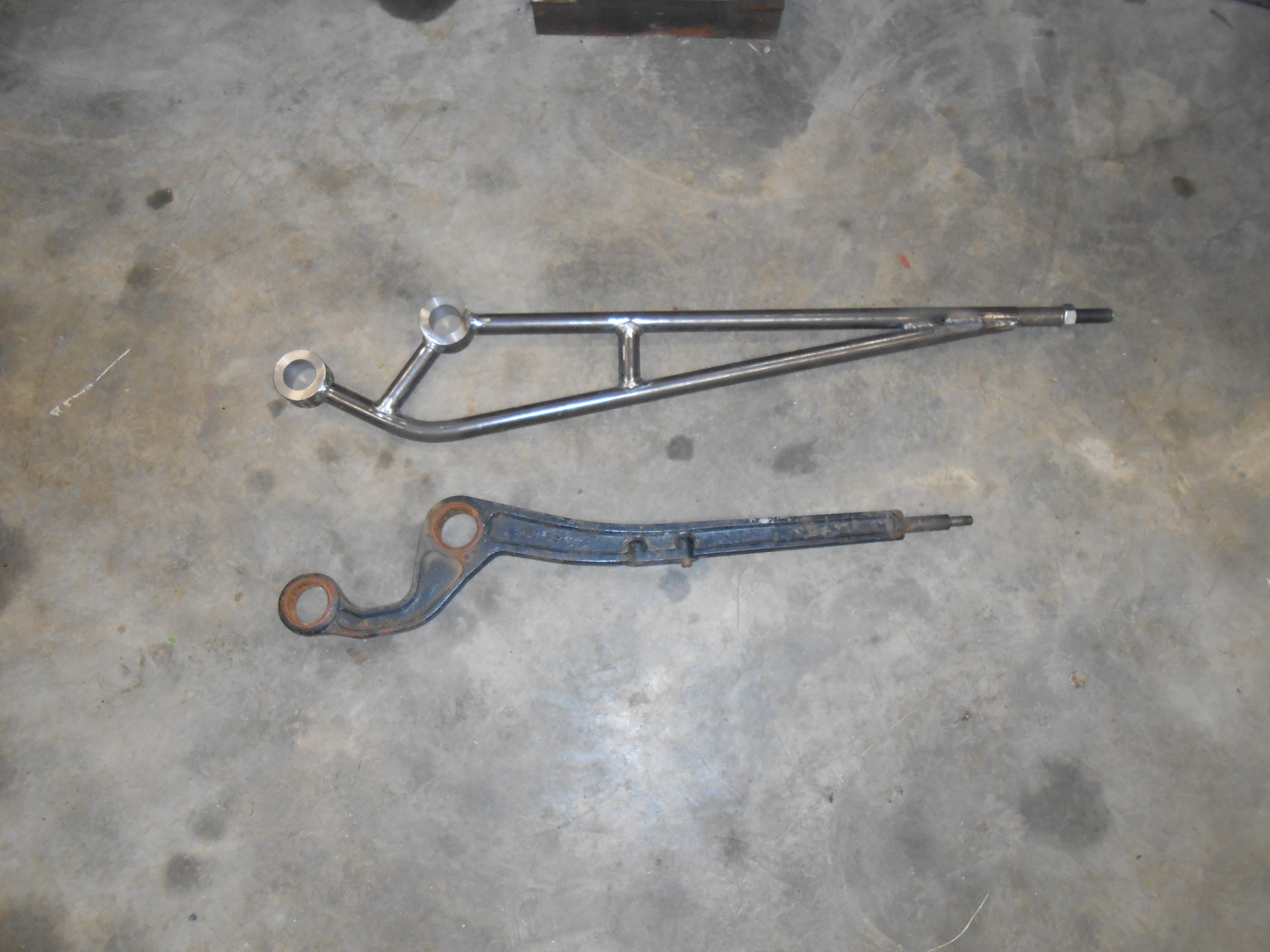

Jæja nú er vinna aðeins hafin aftur, er kominn með dekk á felgur til að máta og smíða eftir hjólskálar og brettakanta (en það er nokkur handtök eftir áður en það fer framm). Frammstífur eru nokkuð klárar ,sandblástur og lökkun eftir, en lengdar munur er nokkur miðað við orginal . næst á dagskrá er að klippa frammenda af og setja hásingu og gormaskálar á sinn stað og áhveða hversu mikið frammendi mun lengjast(áætluð lenging er um 40 cm).ég held að hann endi nokkuð langur. Læt 2 myndir fylgja með þessum pistli.Kv Kristinn
endar túlega nokkuð langur.
Smá lengdarmunur á stýfum.
