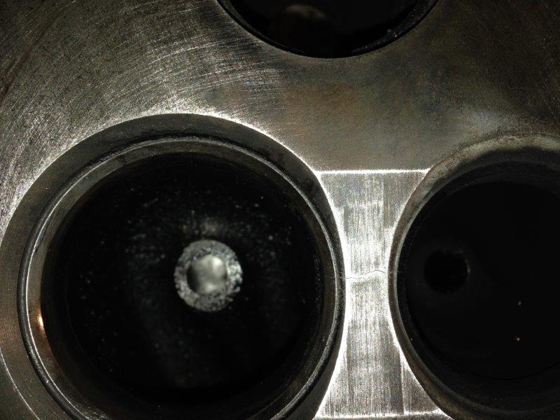

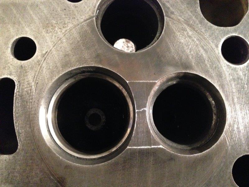

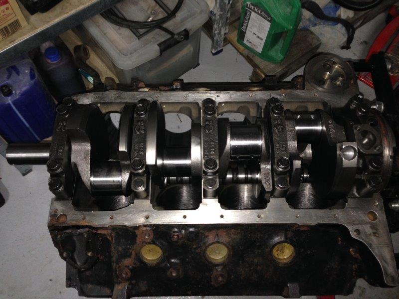

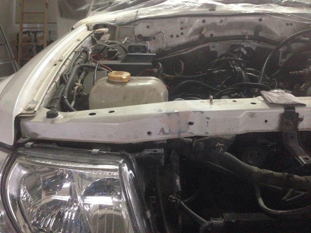

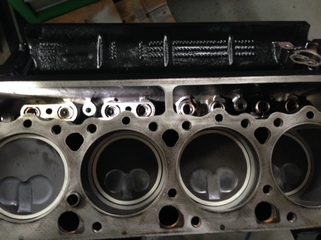

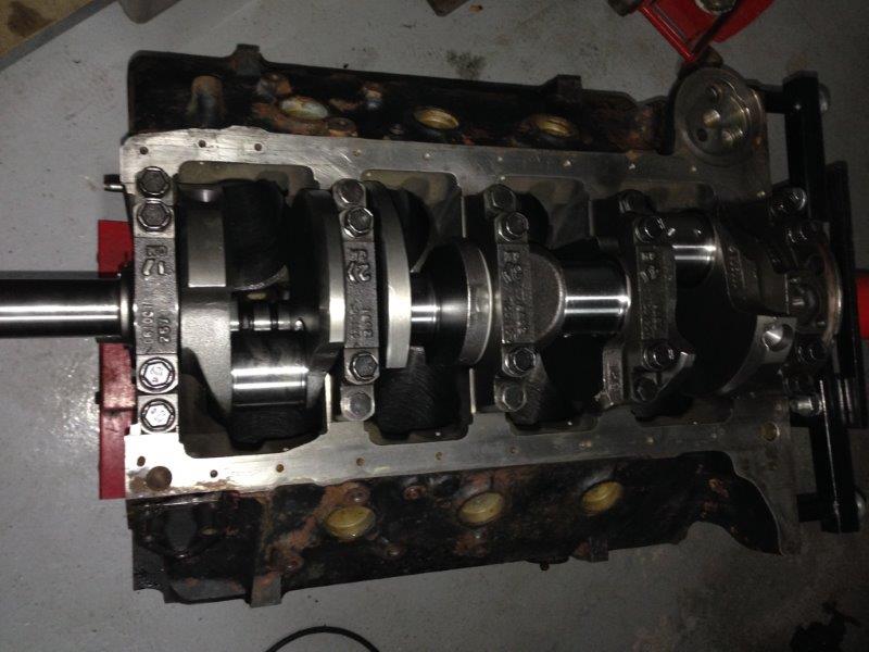

Meðan maður bíður eftir varahlutum og upptekinn við annað enn að gera upp fákann þá hefur maður samt tíma til að gera eitthvað í honum, en það er kominn nýr sveifarás í og blokkinn öll skveruð og skoðuð, allar legur eru komnar í hús og á næsta leiti er stimplar og annað gott heiti að lenda í hús.Við betri skoðun á heddum þá kom í ljós að annað heddið var sprungið á milli ventla á cylinder #8 þannig að það er á áætlun að fá 2 ný hedd frá ameríkuhreppi. En á meðan maður hefur tíma til að gera eitthvað þá átti ég loftkerfi og henti því í og tengdi svo patrol tölvuna aftur í fyrir air condition og ætla að prófa að tengja líka snúninghraðamælirinn aftur í gegnum patrol tölvuna því ég hef verið í vandræðum með deilirinn sem er á milli tíðnibreytisins og mælir. Hér eru nokkrar myndir:
Sprunga í heddi

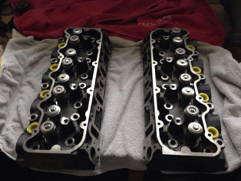

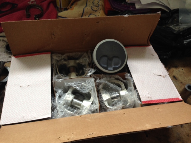

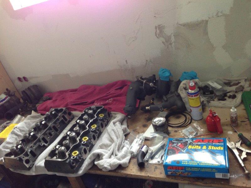

Hlutir gerast en gerast hægt. Búinn að fá eitthvað meira af nýjum varahlutum og nokkrir á leiðinni þar á meðal 2 ný hedd frá AM general eða GEP sem að mér skilst endurhannaði 6.5 diesel frá toppi til táar. Heddin eiga að vera sér styrkt og búið að endurhanna gallanna í þeim ásamt því að vera með hert vetnlasæti,verður gaman að fá það í hendurnar. Nýjar fóðringar voru settar í stimpilstangirnar þannig að ég er byrjaður að raða saman, stimplar eru komnir í, knastás og undirlyftur og svo er bara að halda áfram þegar að varahlutirnir fara að týnast inn.
image (2).jpeg (108.65 KiB) Viewed 13289 times
image (3).jpeg (114.03 KiB) Viewed 13289 times
image (4).jpeg (122.05 KiB) Viewed 13289 times
image (5).jpeg (120.96 KiB) Viewed 13289 times

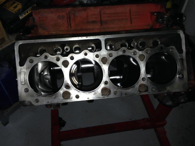

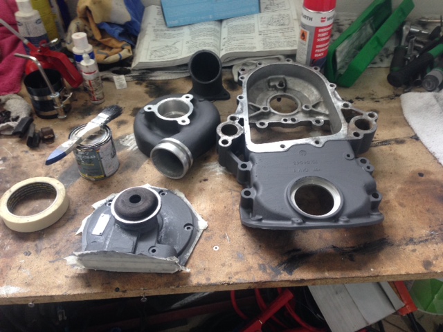

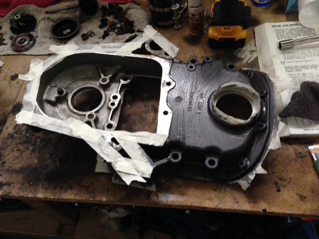

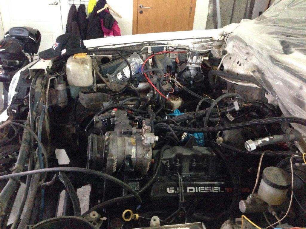

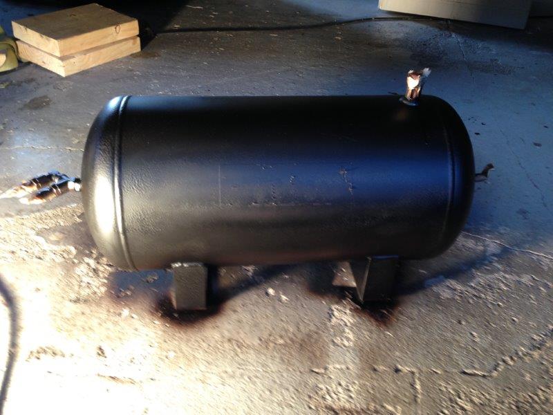

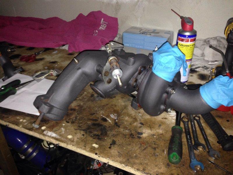

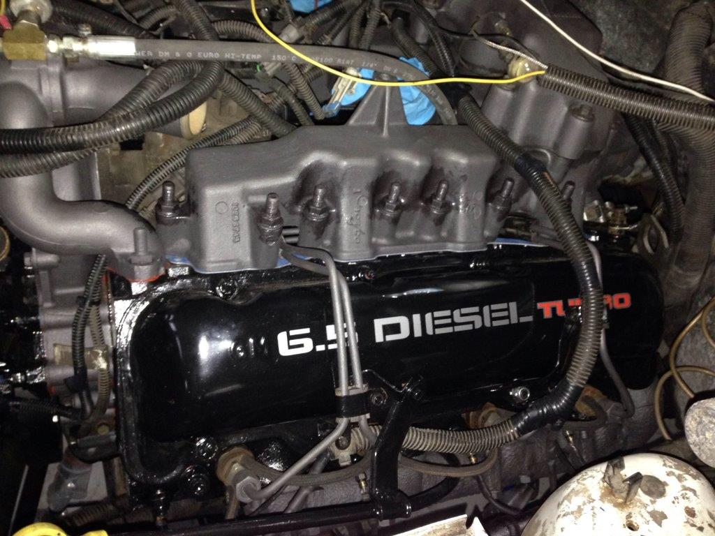

Á meðan maður bíður eftir varahlutum tók ég upp á að mála nokkra hluti, notaði POR 15 sem er snilldar málning, var búinn að mála blokkina og þannig að ég hélt áfram og held að ég sé búinn að mála flest allt á mótornum hér eru nokkrar myndir
image (6).jpeg (130.07 KiB) Viewed 13289 times
image (8).jpeg (136.48 KiB) Viewed 13289 times
image (7).jpeg (119.16 KiB) Viewed 13289 times

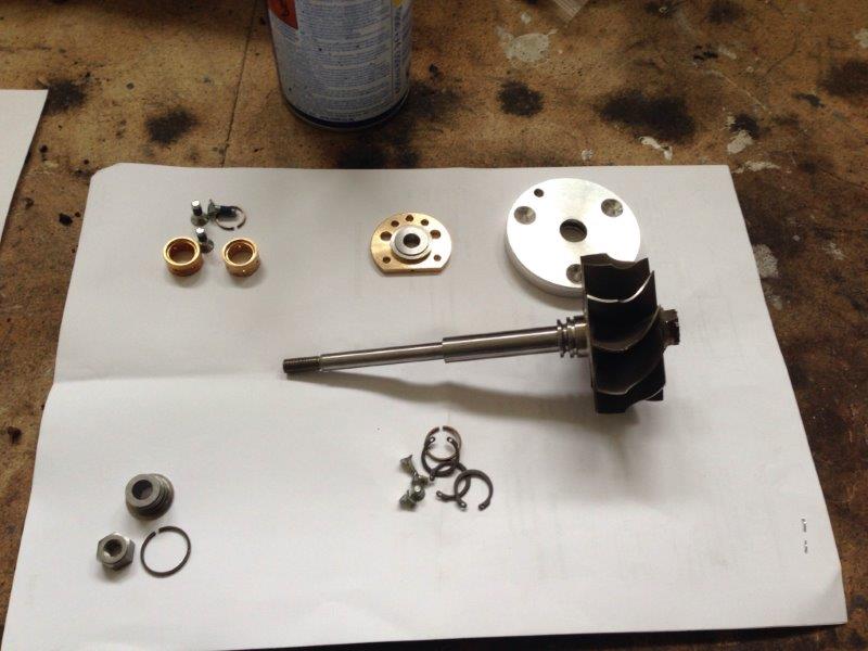

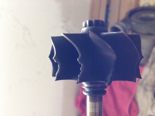

Svo þegar maður bíður of lengi eftir varahlutum og hefur lítið að gera rífur maður bara eitthvað meira í sundur, ég ákvað að taka túrbínuna í sundur og þrífa ef það skildi eitthvað svarf eða drulla vera inn í henni eftir að legurnar og annað gaf sig í mótornum, og þá fann ég að legurnar í túrbínuni voru ekki upp á marga fiska og túrbínu hjólið ja dæmi hver fyrir sig
image (1).jpeg (81.31 KiB) Viewed 13289 times
það vantar allavega aðeins á blöðin... hvað ætli hafi verið sem gerði þetta? Of hár afgashiti??

Postfrá Dúddi » 18.aug 2014, 22:20
Annaðhvort er þetta afgasið eða hreinlega bara eitthvað farið í hana einhvernveginn.

Postfrá Hr.Cummins » 18.aug 2014, 22:40
Þetta lítur út eins og cyclic overspeed en gæti verið foreign object damage..
ég lenti í cyclic overspeed með tvær HX35 hjá mér... uppfærði í HX40 í compound hjá mér og allt í himna lagi :)
Mæli með Holset HX40 eða HX35 á þennan mótor... auðveldar afgasinu að fara sína leið, eins og Pabbi (Subbi) bendir á hér að ofan er afgashúsið á stock túrbínunni frá Borg Warner (GM túrbínan) ekki að flæða nóg.... væri líka rosalega flott að fá Schwitzer (Borg Warner S366)

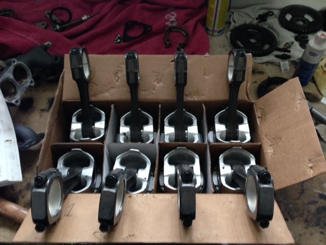

Keyptirðu marine stimpla eða OEM?

Postfrá stjanib » 20.aug 2014, 03:30
Dúddi wrote:Annaðhvort er þetta afgasið eða hreinlega bara eitthvað farið í hana einhvernveginn.
Annars þa er ég toyota maðurinn alltaf að skoða þennan þráð aftur og aftur þvi mér finnst þessi bíll geðveikur, nenniru að smíða annan handa mér ;)
Takk fyrir það, veit ekki alveg hvort að nennarinn sé í gangi fyrir aðra svona smíði en hver veit :)
Ef ég fer að setja aðra túrbínu eins og HX40 þarf ég að færa hana og fara í meiri smíðar þar sem að túrbína sem er á þessum er á milli headdanna, en ég hef heyrt að HX40 eru að koma mjög skemmtilega út við þennan mótor og hefði ekkert á móti því en það verður að bíða betri tíma.. overspeed og/eða hár afgashiti er mjög líklega skýringinn á þessu..

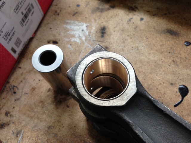

Haukur litli wrote:Keyptirðu marine stimpla eða OEM?
Ég leitaði af stimplum með minni þjöppu sem mahle framleiddi en svo kom í ljós að þeir hættu að framleiða þessa stimpla í STD stærð og var ekki til neinstaðar en var eitthvað til í 2 eða 3 yfirstærð, svo einhvernveginn fór það alveg framhjá mér að ath með marine, þannig á endanum tók ég bara ákvörðun um að hafa þetta OEM.

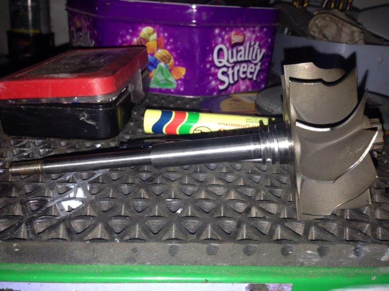

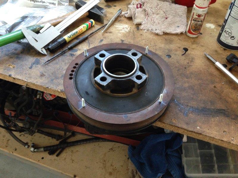

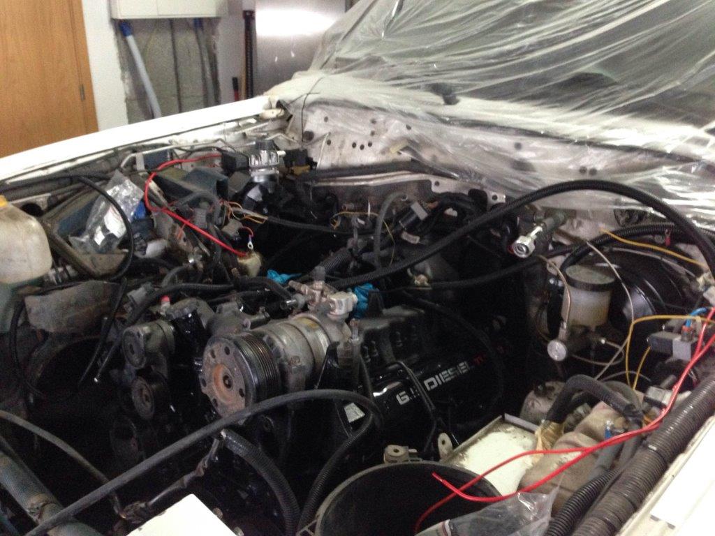

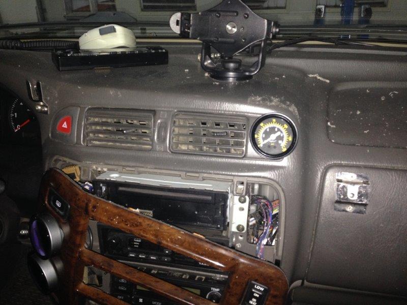

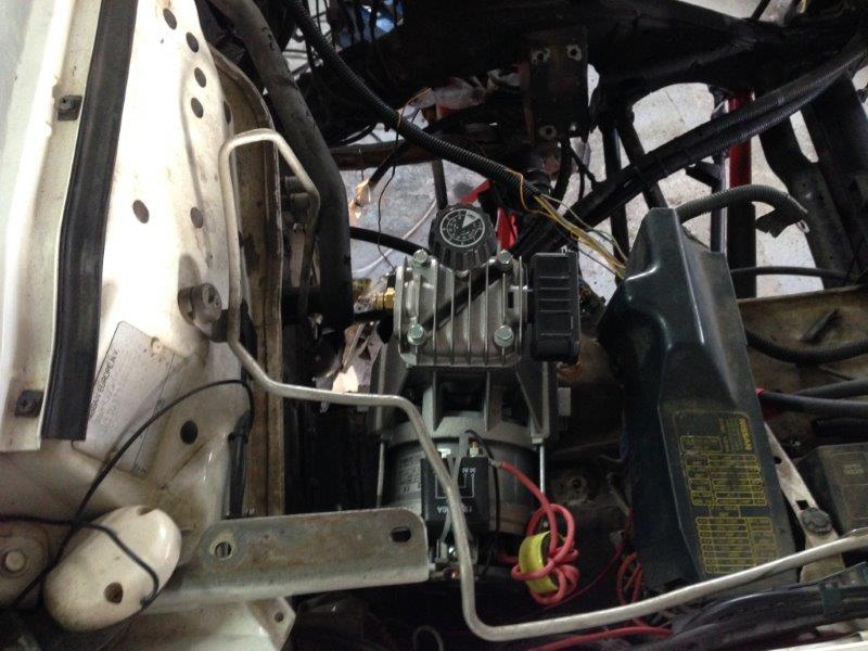

Heddin og fleira komið í hús ásamt nýju túrbinu hjóli í bínuna og upptekningar setti fyrir hana, náði að setja hana saman og dunda mér aðeins eins og td þá var ég með deilir og tíðnibreytir fyrir snúningshraðamælirinn og þar sem að deilirinn var alltaf að bila vegna mikils mun á tíðni milli patrol og GM, þá tengdi ég patrol tölvuna aftur fyrir það og AC kerfið og þurfti smá að mixa fyrir pickupið fyrir auka sveifarásskynjara til að nota fyrir snúningshraðamælirinn og nota ég trissuna fyrir það eins og sést á einni myndinni en ég komst ekki í að klára setja mótorinn saman vegna tímaleysi en það gerist vonandi á næstu vikum.
Læt nokkrar myndir flakka með...
Nýja túrbinu hjólið..
Hér er gamla og nýja, sést að það vantar aðeins og gamla
Upptekningar settið og nýja turbínu hjólið

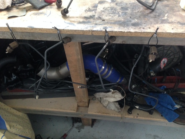

Túrbinan tilbúin

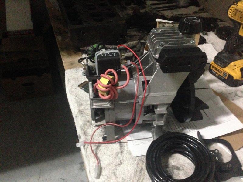

Smá mix fyrir snúningshraðamælirinn

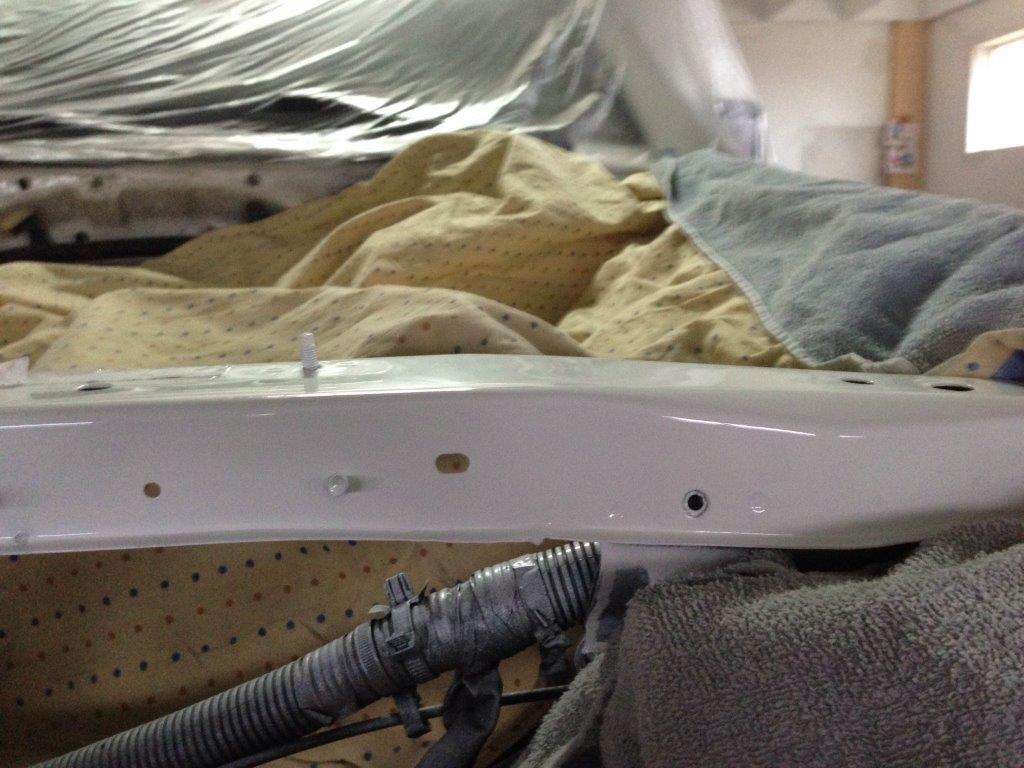

Verið að klæða gólfið..

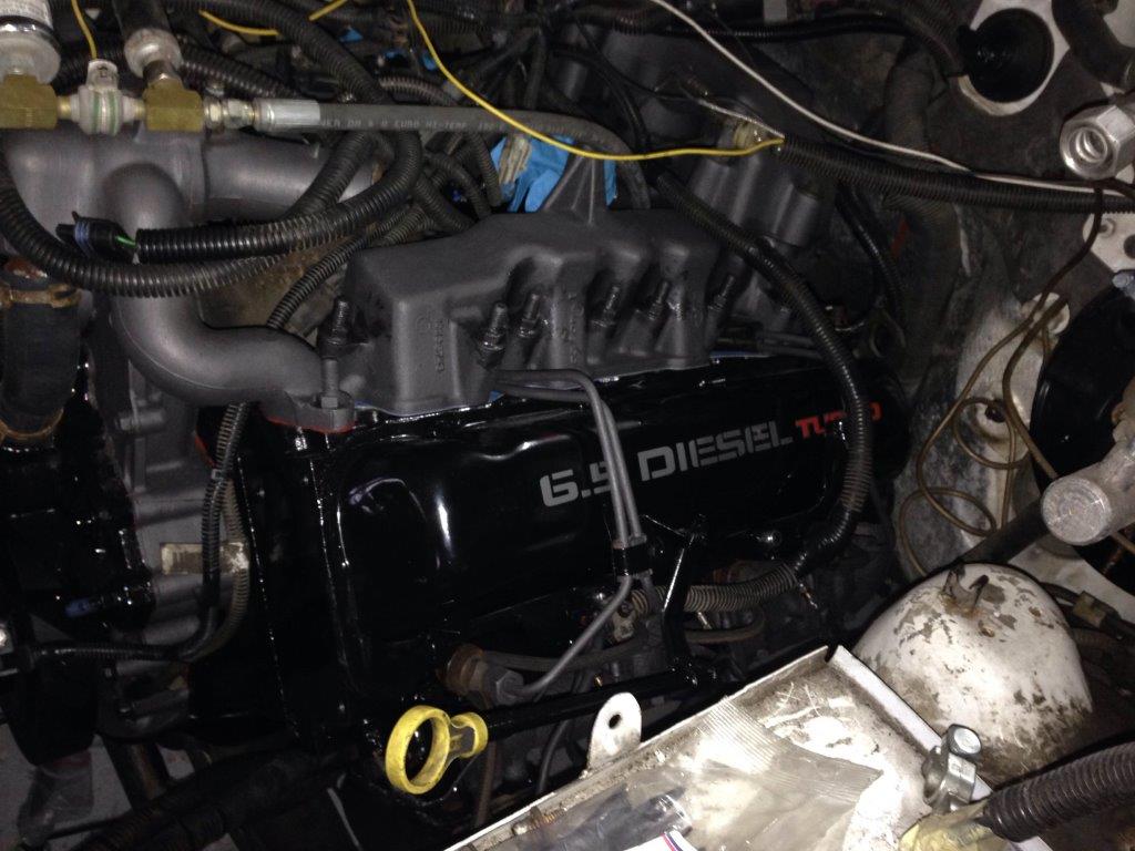

Þá er eitthvað að gerast í mótormálum. Mótorinn er að smella saman og vonandi fer þetta nú að taka enda...
ARP headstuds

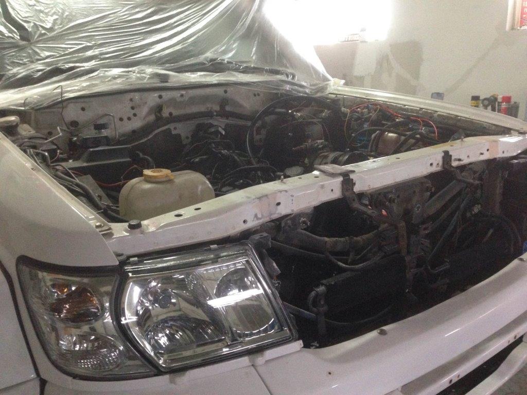

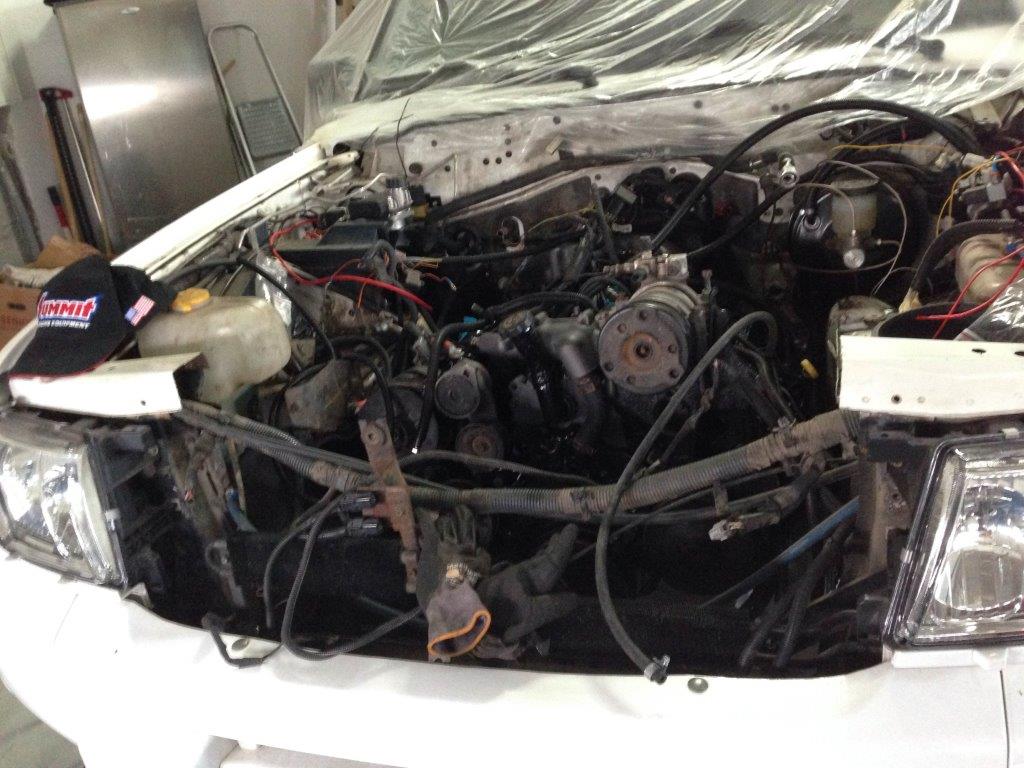

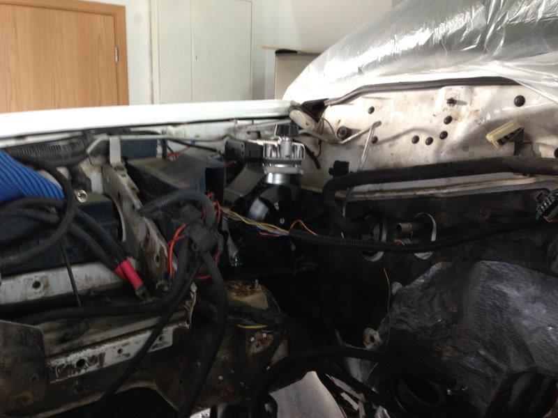

En allavega er mótor, skipting og millikassi komið í og er byrjaður að raða aðeins saman rafmagni og öðru,, hef lítinn tíma núna til að halda áfram og klára þetta en það styttist í þetta :)

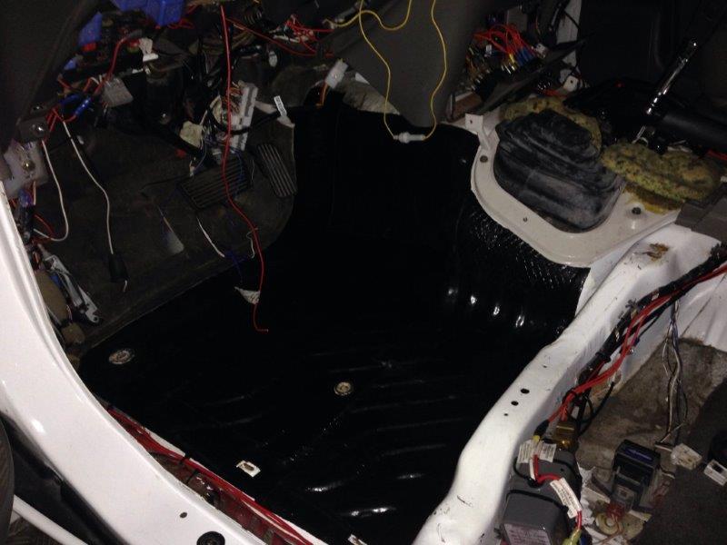

stjanib
Innlegg: 270
Skráður: 01.feb 2010, 04:35
Fullt nafn: Kristján Y. Brynjólfsson
Bíltegund: Nissan Patrol
Re: Patrol '98 6.5td
Postfrá stjanib » 05.nóv 2014, 00:06
Þessi fór í gang aftur um daginn eftir langan svefn og gekk eins klukka, eins og hann hafi aldrei verið tekinn í sundur fyrir utan að það vantaði allt bank í hann eins og hann var áður. Snúningshraðamælir virkar loksins aftur eftir að ég tengdi patrol tölvuna aftur í bílinn og kom fyrir sveifaráskynjara fyrir á mótornum, sveifarásskynjarinn sem ég nota er úr Ford escort og bentu þeir hjá Karlowicz4x4.pl mér að nota hann. Eitt og annað er eftir að gera og gerist það eins og tími gefst, hér eru nokkrar myndir..
