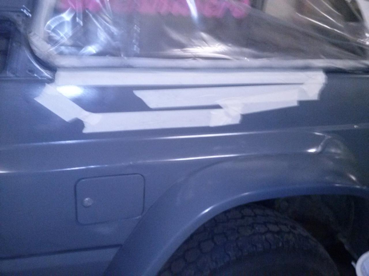

sprautað
gott að geta fengið góða hjálp :)

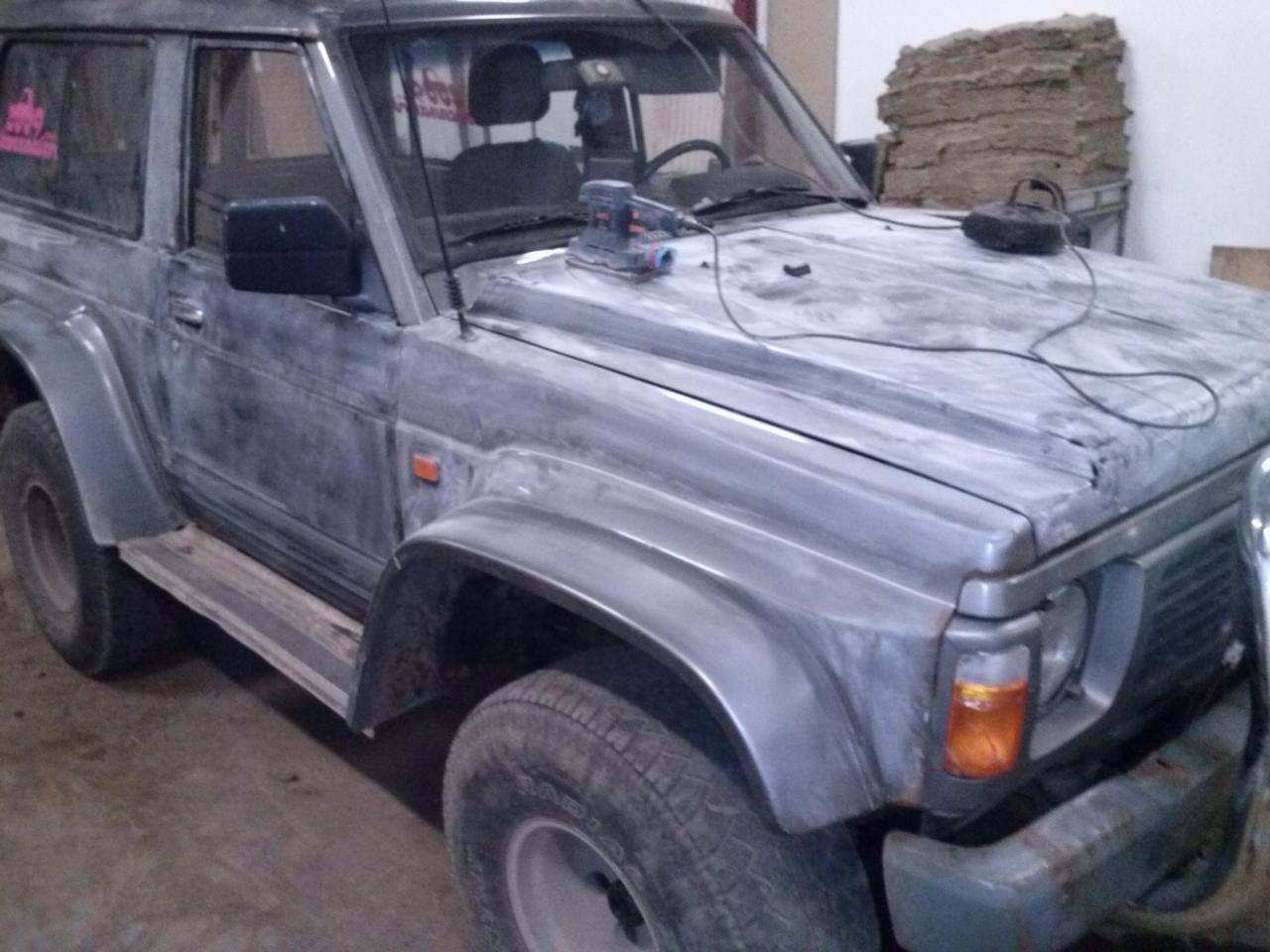

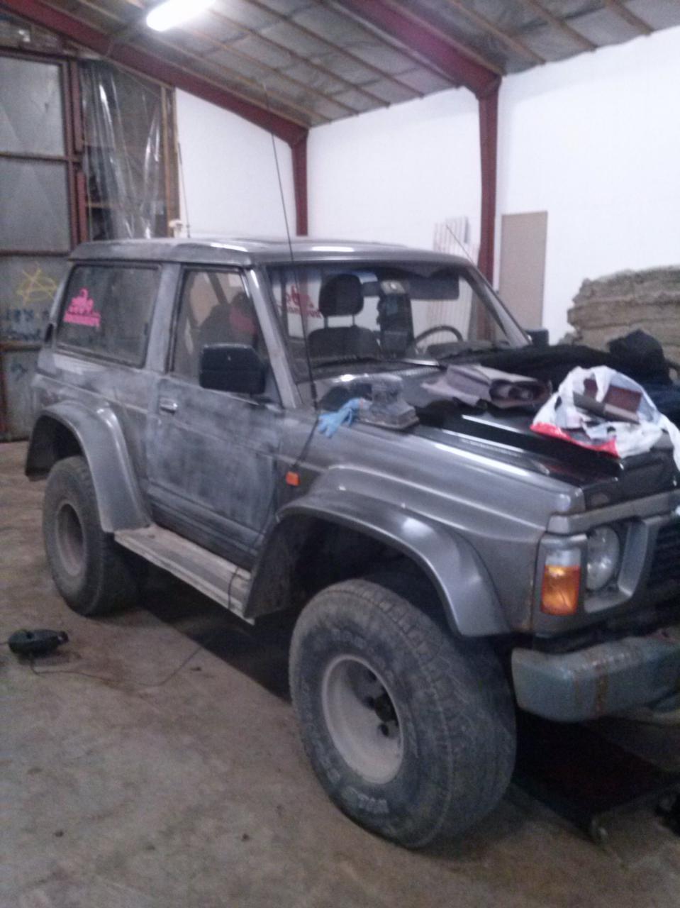

pússað fyrir sprautun

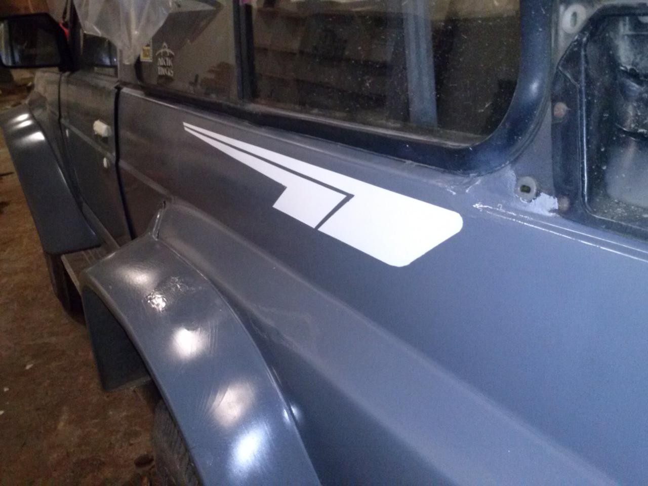

ég skipti um allar urðar og húdd á bílnum vegna þess að upprunalega settið var orðið ryðgað í gegn
