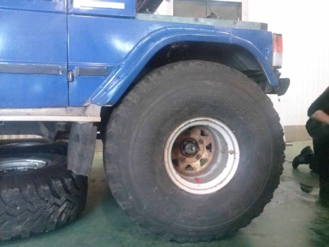

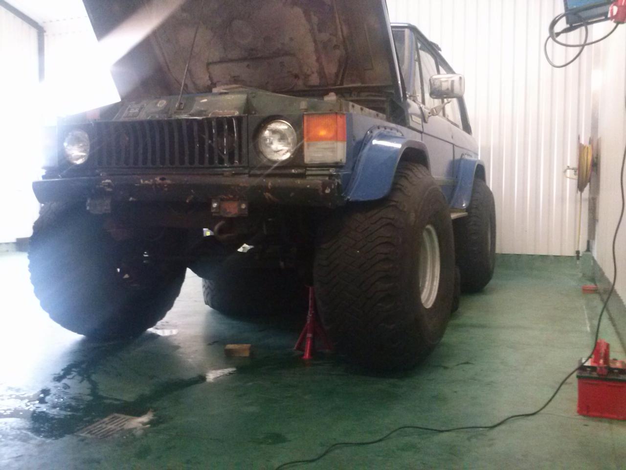

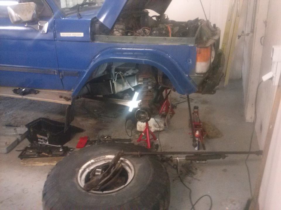

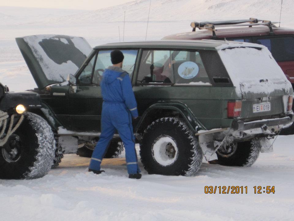

Þetta er 1976 árgerð
Það er dadsun 2.8 l disel keyrð 28.590 km með 2.9 keyrð 34.900 musso turbinu
það´er búið að taka vél og gírkassa í nefið fyrir 28.590 km
mer hertum öxlum lækkuð hlutföll
er með orginal læsingar
buið að lengja hasingar pinu aftar og framar var mer sagt
þetta er buið að vera protjet í 3 ár
þetta er ekki alveg buið en vonandi fyrir næsta vetur
her koma nokkrar myndir með

ef menn hafa góð ráð hvernig er best að hækka hann upp um 15-20 cm þá er ég þakka eg fyrir allar góðar uppl um breytingar

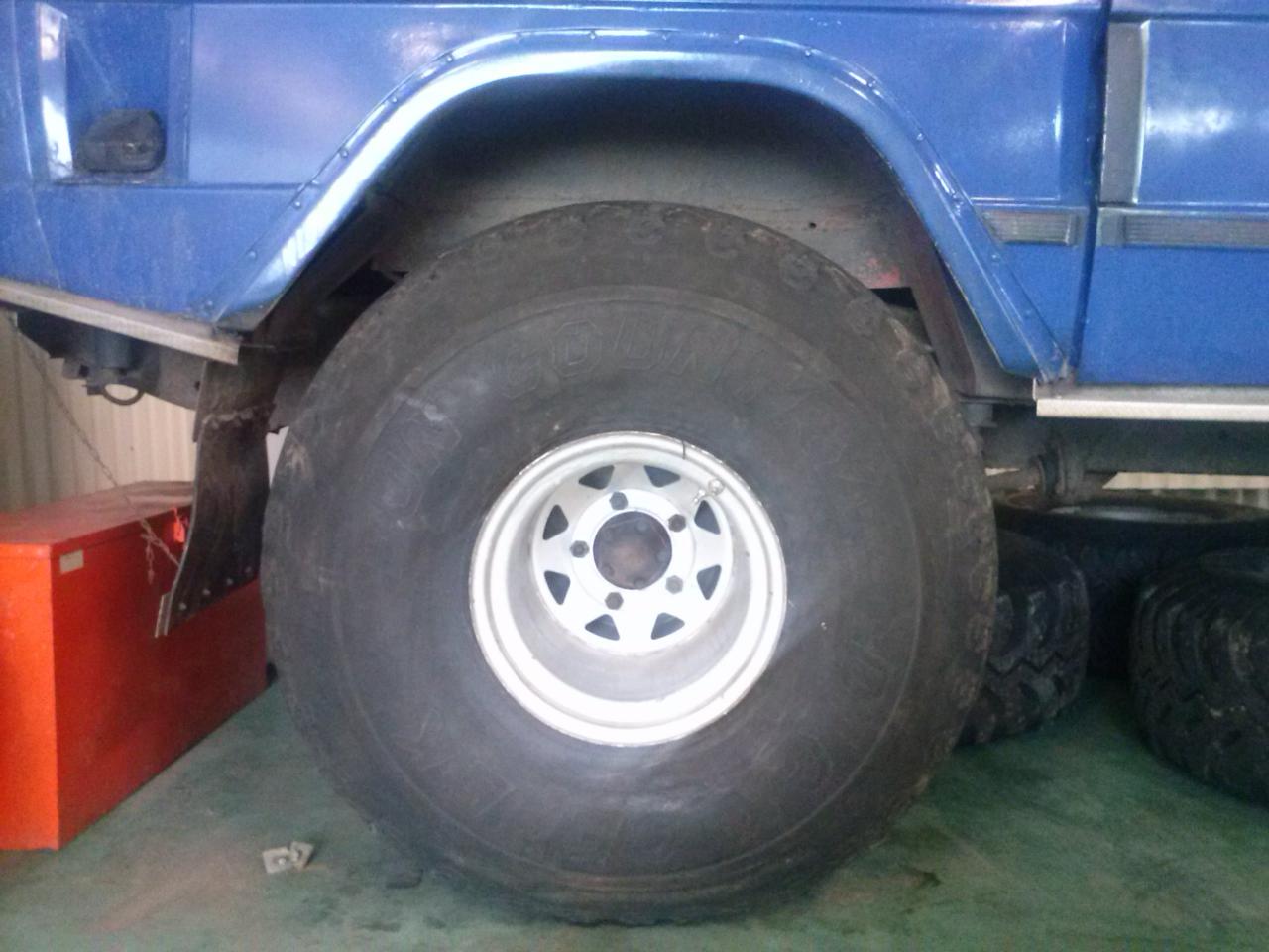

Til hvers í ósköpunum að hækka hann? Er ekki nóg eftir af blikki til að skera burt?

Smá bodylift sakar ekki í þessu, annars verður þetta svo mikil endursmíði innan í brettum. 5 til max 10cm. Færa upp 2 eða 4 festingar á grind til að halda boddíinu alveg kyrru, reyndar var það.ekkert að hreyfast á mínum svona bíl með 7cm bodylift. Best er að hreyfa ekki við fjöðruninni nema kannski skipta út gormum ef þeir eru signir, og nýja dempara auðvitað eftir ástandi. Uppsetningin á þessum bílum original er alveg með ólíkindum vel heppnuð.
Svo er annað...ef þetta var turbolaus 2.8 mótor, þá er sennilegt að sveifarásnum finnist ekkert gaman að túrbínunni til lengdar. Það var allavega málið hér í denn þegar þetta swap var sem algengast.
Kv
G

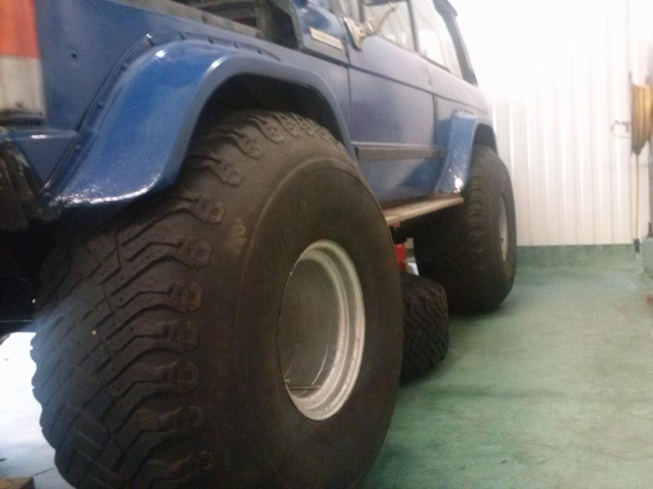

nei kiddi það er ekki nóg eftir af blikki til að klippa
það er ekki nema 2.5 cm eftir af frambrettum

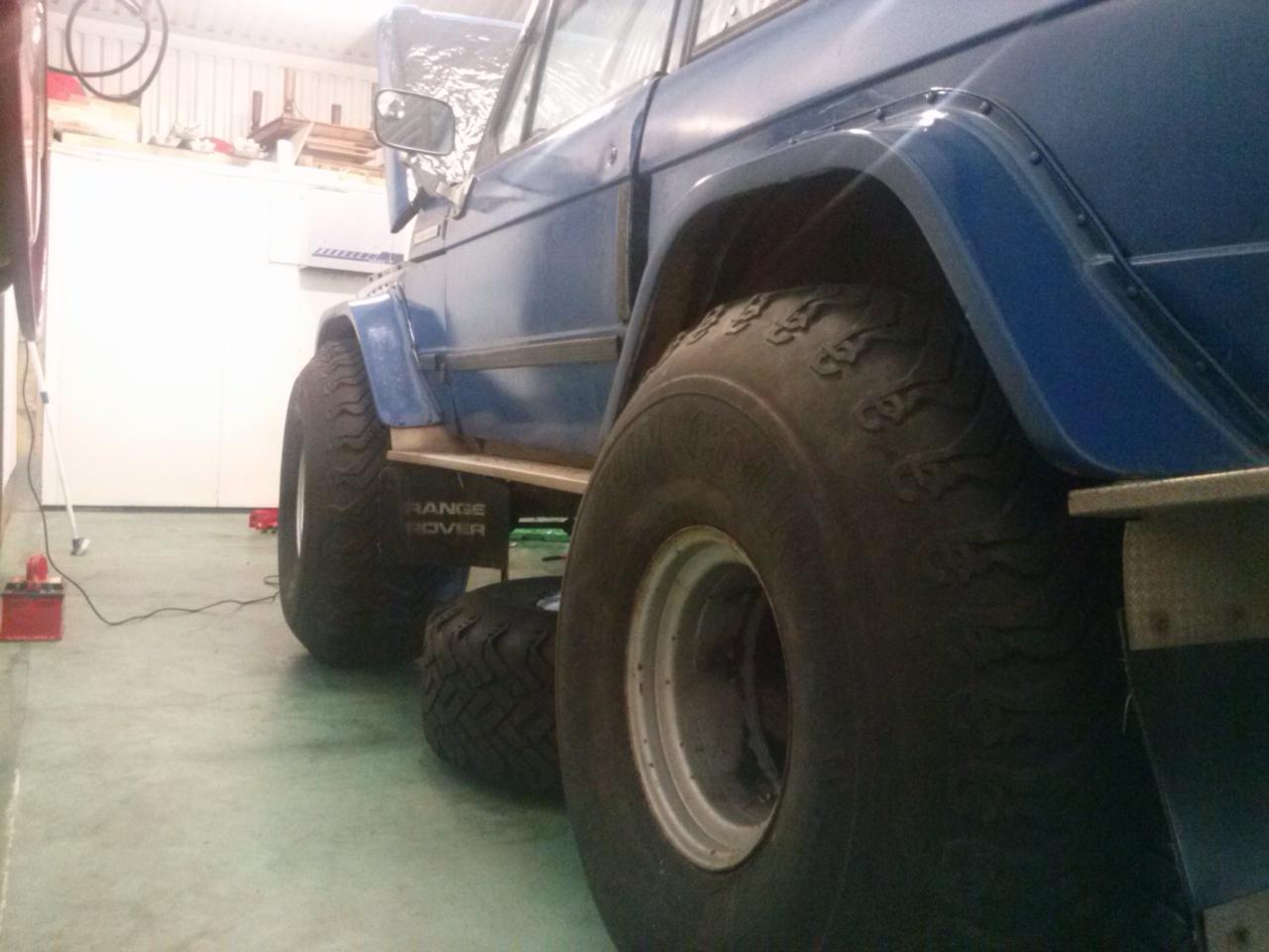

Sælir. Mæli með því að endursmíða innri brettin uppá nýtt , klippa meir úr ytri brettum , stækka kanntana og reyna sleppa við að hækka jeppan upp , þú kemur ekki til með að sjá eftir þeirri vinnu þar sem þú kemur til að halda orginal akstureiginleikum að mestu leiti fyrir utan dekkjastærðina , umgengi við jeppann verður mun skemmtilegri, svo er annað að þessir jeppar eru svagir fyrir og snarversna við að hækka upp ( verða eins og árabátur útá rúmsjó ) .
Er með einn defender 90 á 39.5" dekkjum sem er ekkert upphækkaður , innri bretti endursmíðuð fyrir dekkjastærðina og finn sáralítinn mun í keyrslu miðað við hvernig hann var á orginal dekkjunum

r4486 wrote:nei kiddi það er ekki nóg eftir af blikki til að klippa
þá klárar þú þessa 2,5 og byrjar svo að skera úr húddinu það eru 20 cm eftir af því

flottar ábendingar og allar í vinnslu það borgar sig að kanna hvað best er að gera
takk fyrir þetta gott fólk
