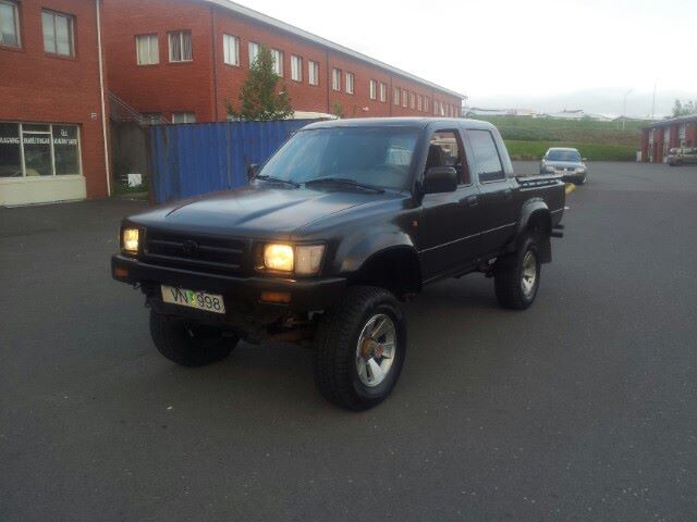

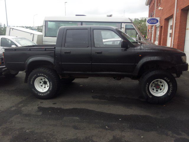

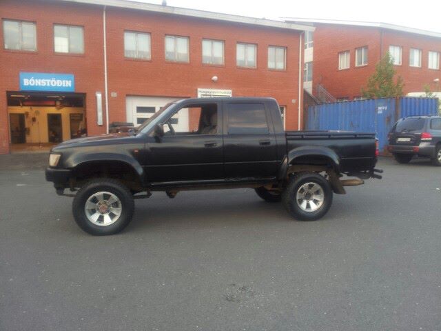

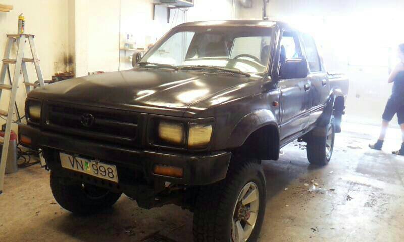

toyota hilux 1992 ekinn einhvern haug
dísel knúinn turbomótor
35" breyttur
haugriðgaður
á annan nonturbo motor sem var í honum..
var að eignast þetta í viðskiptum og planið er að skvera hann til fyrir næsta vetur og koma undir hann 38"
þetta var nonturbo og strákurinn sem átti hann setti turbomotor í hann og málaði hann svona svartan
hausverkurinn er aðalega í riðbætingum og svo er eithvað vesen með mótorinn.. hann ælir af sér allri olíu?? hvað er það?
svo eru allar hugmyndir vel þegnar á því hvernig sé best að hækka hann aðeins til að koma 38" undir hann :)
verð duglegur að setja inn myndir þegar ég fæ bílinn á skerið og byrja að dunda i honum
