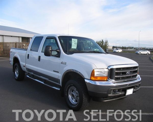

svona var hann þegar ég kaupi

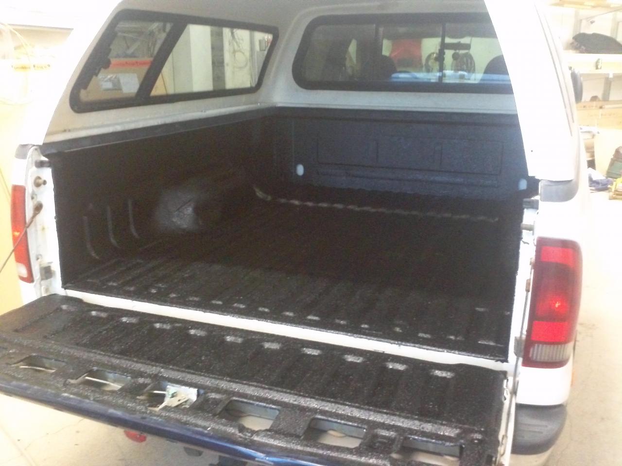

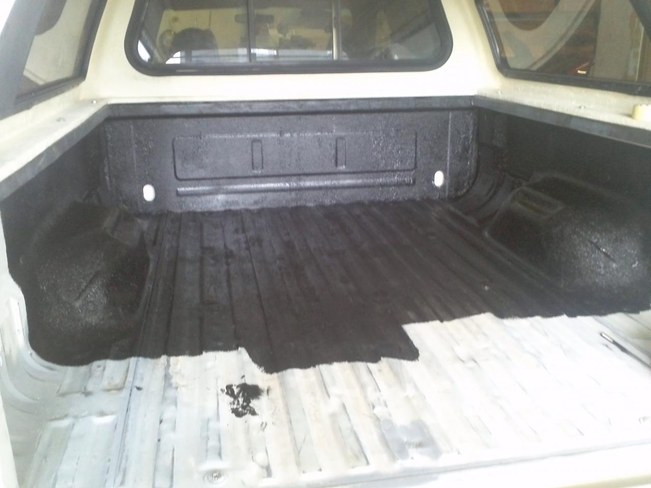

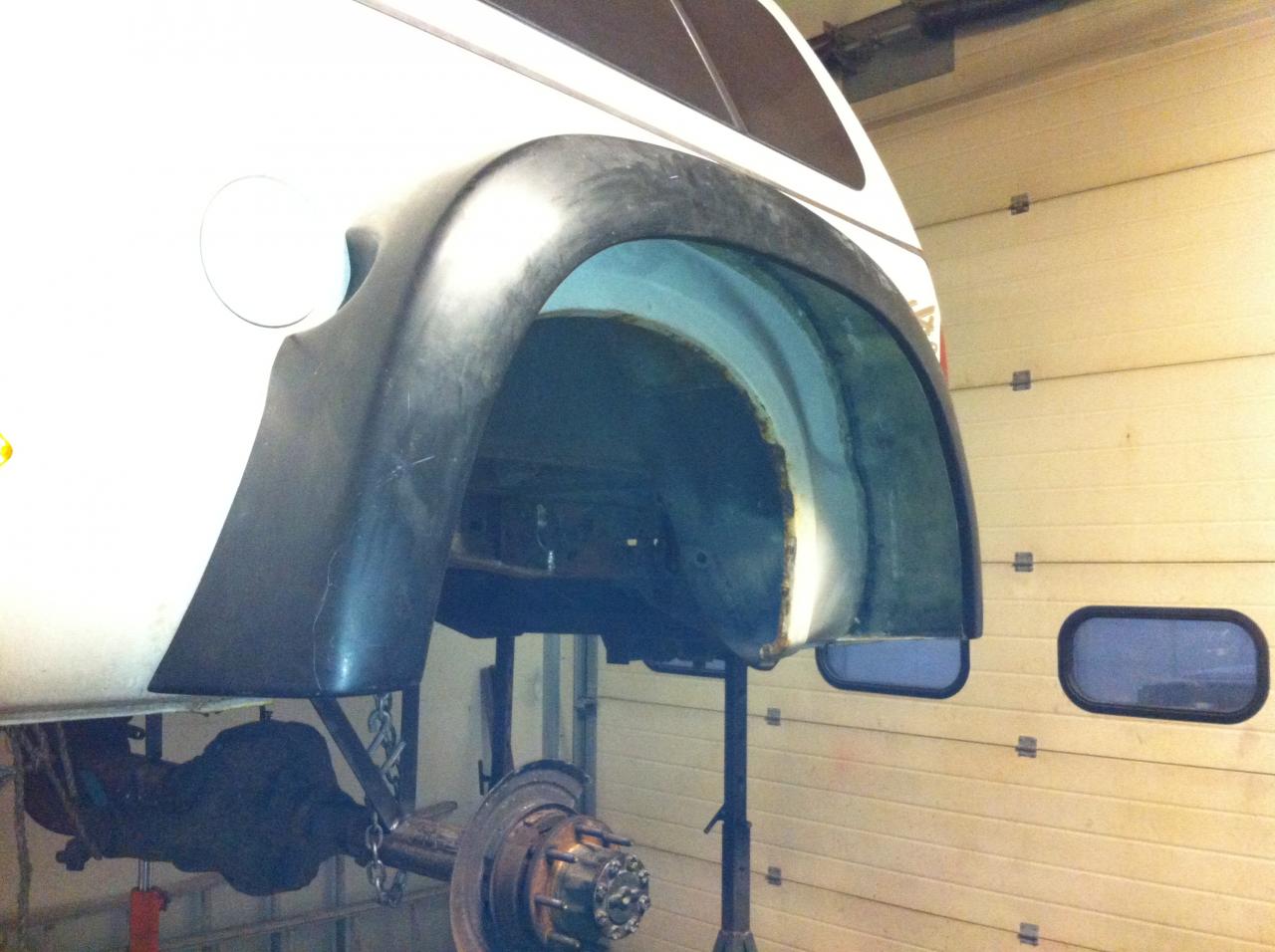

pallurinn tekinn í gegn

Ford F250
Innlegg: 118
Skráður: 26.mar 2013, 23:11
Fullt nafn: Ingimar Sveinn Jónsson
Bíltegund: Ford F 250
Re: 49" breyting gerðinni er Ford F250 árgerð 2001 7.3
Postfrá Ford F250 » 21.des 2013, 14:55
umferð nr 2 komin
2013-07-20 21.12.21.jpg (114.76 KiB) Viewed 27816 times

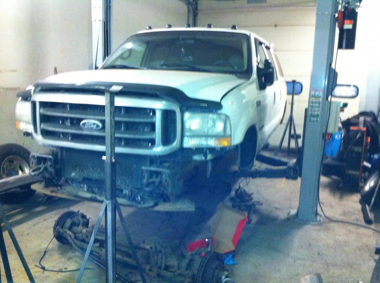

Postfrá Ford F250 » 21.des 2013, 14:58

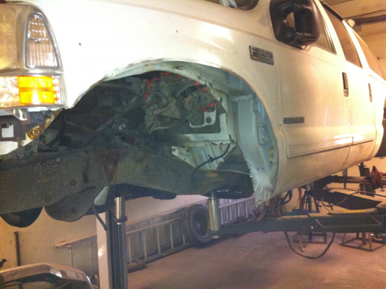

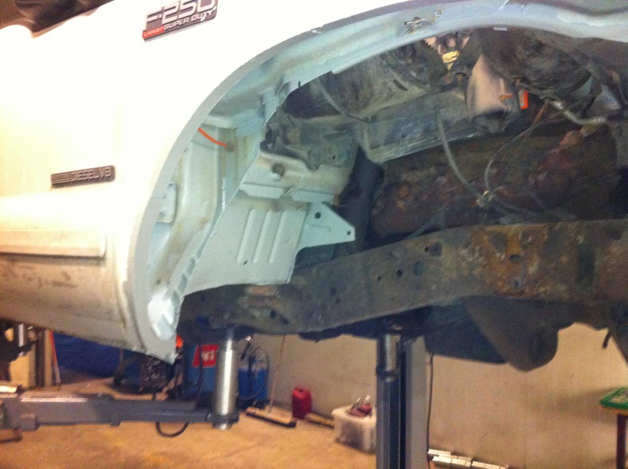

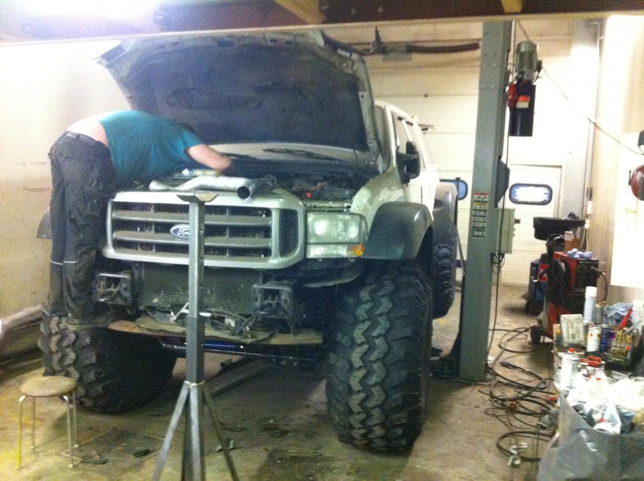

komin á skurðstofuna

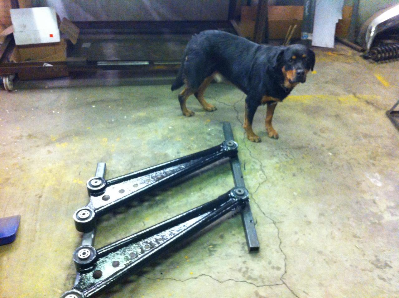

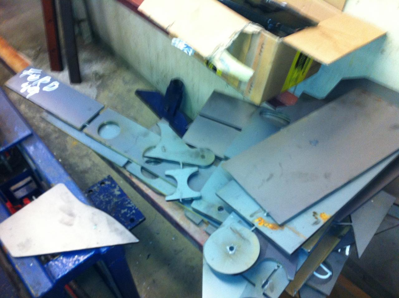

jæja þá er allt efnið komið í breytingarnar
búið að slípa smá

verið að máta og merkja til að skera út

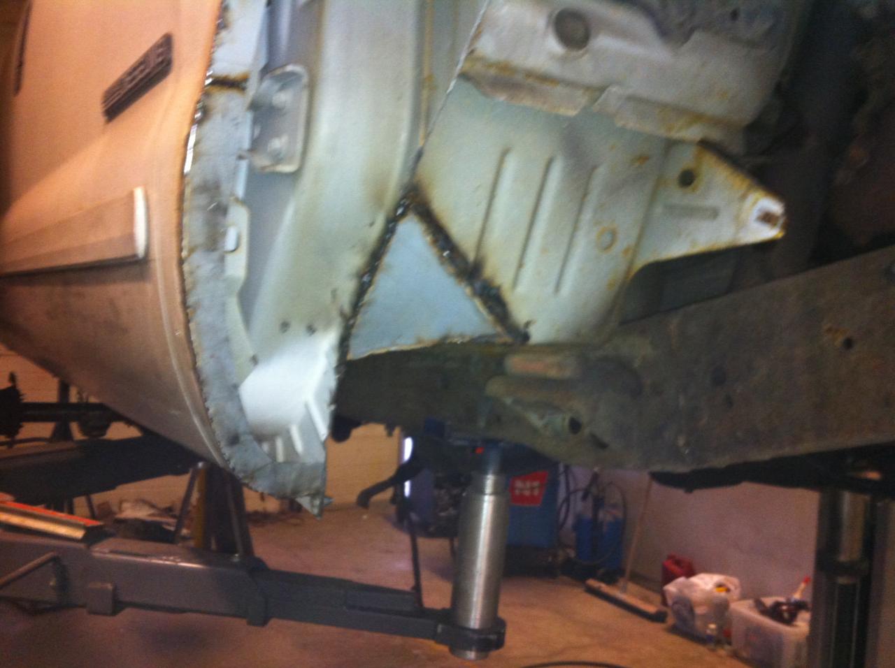

Postfrá Ford F250 » 05.jan 2014, 20:40

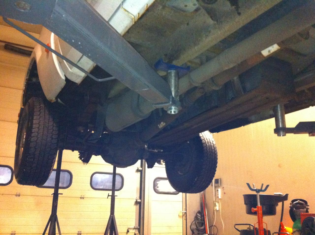

búið að skera úr og byrjað að sjóða og grunna

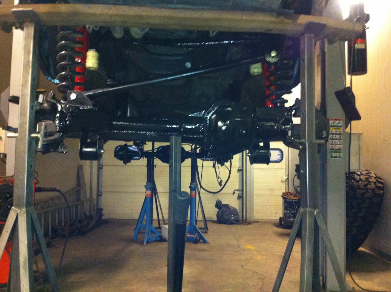

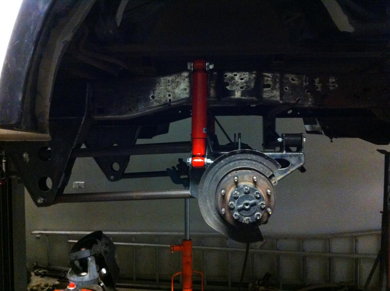

Postfrá Ford F250 » 07.feb 2014, 21:24
jæja þetta mjakast

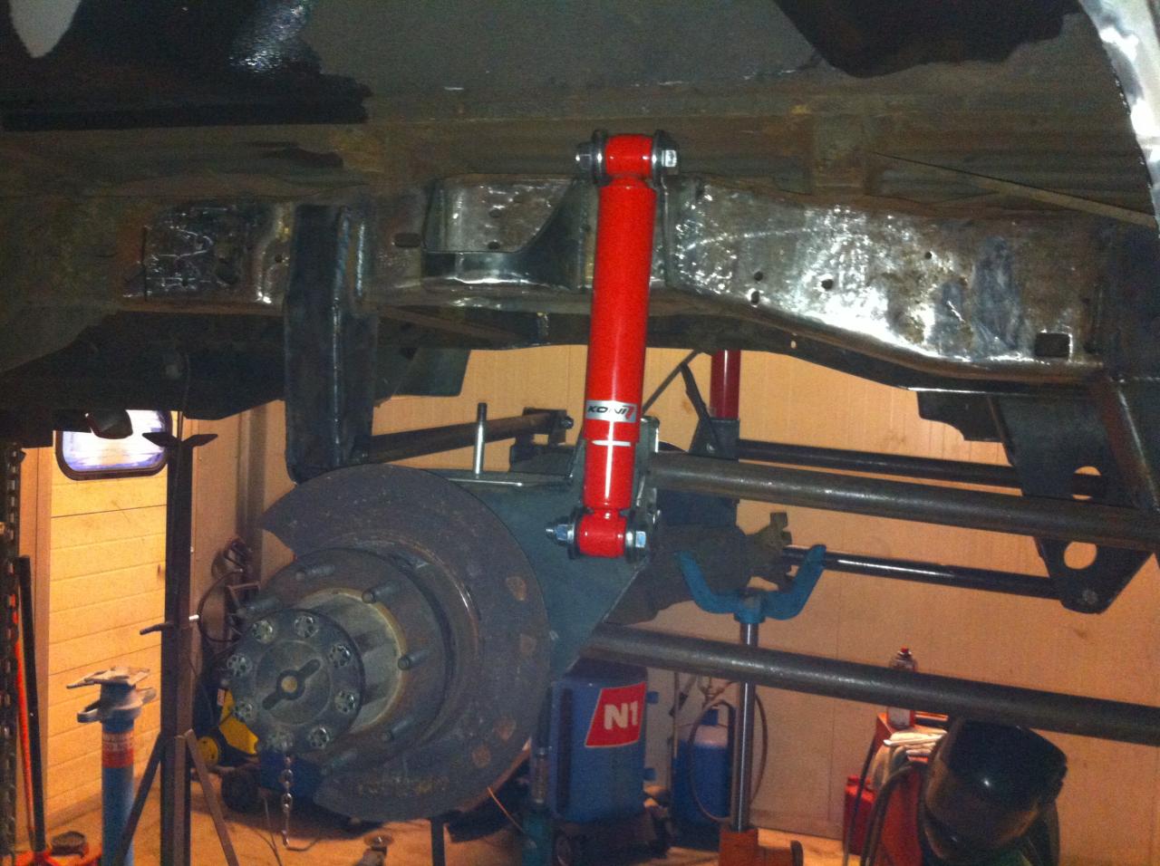

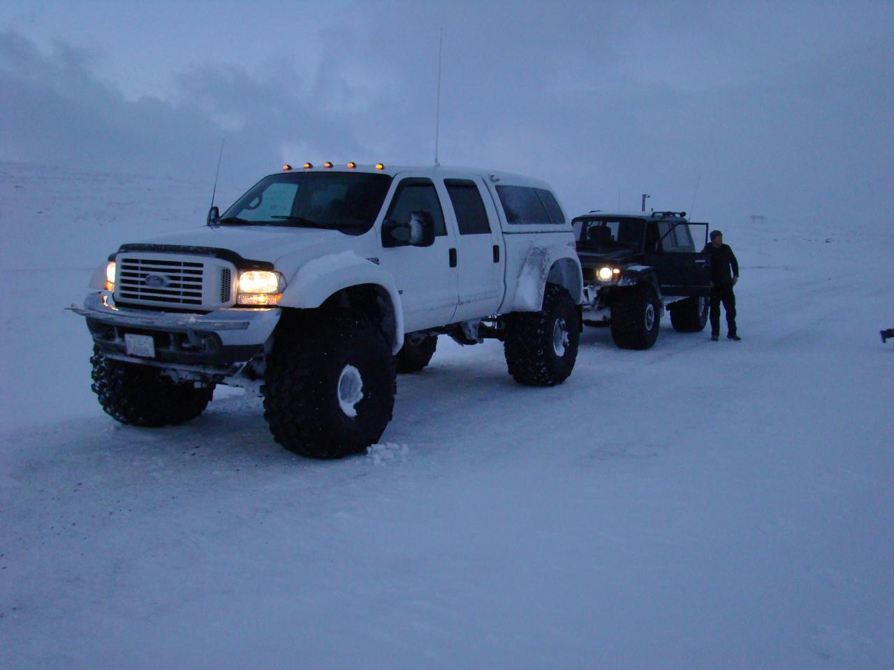

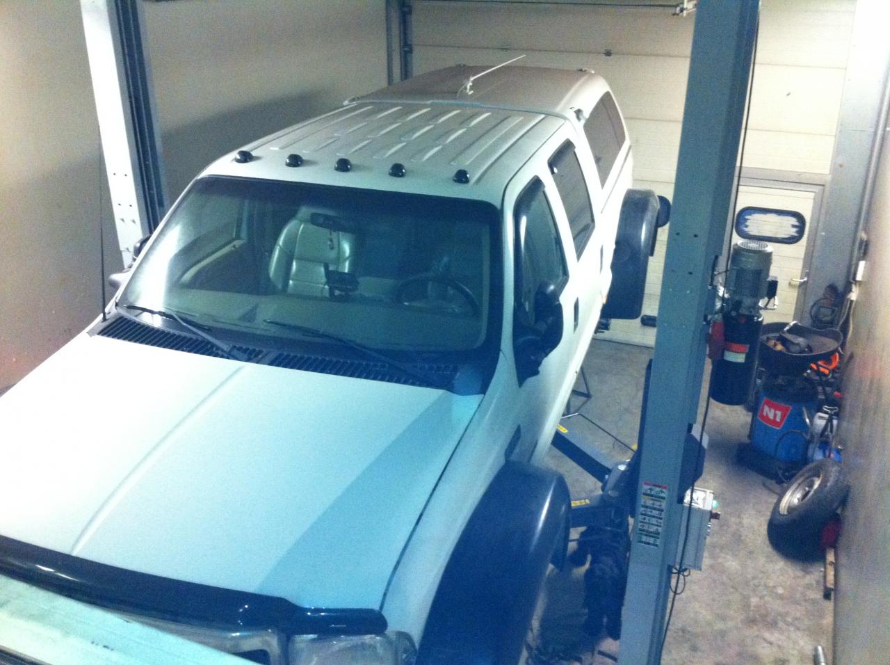

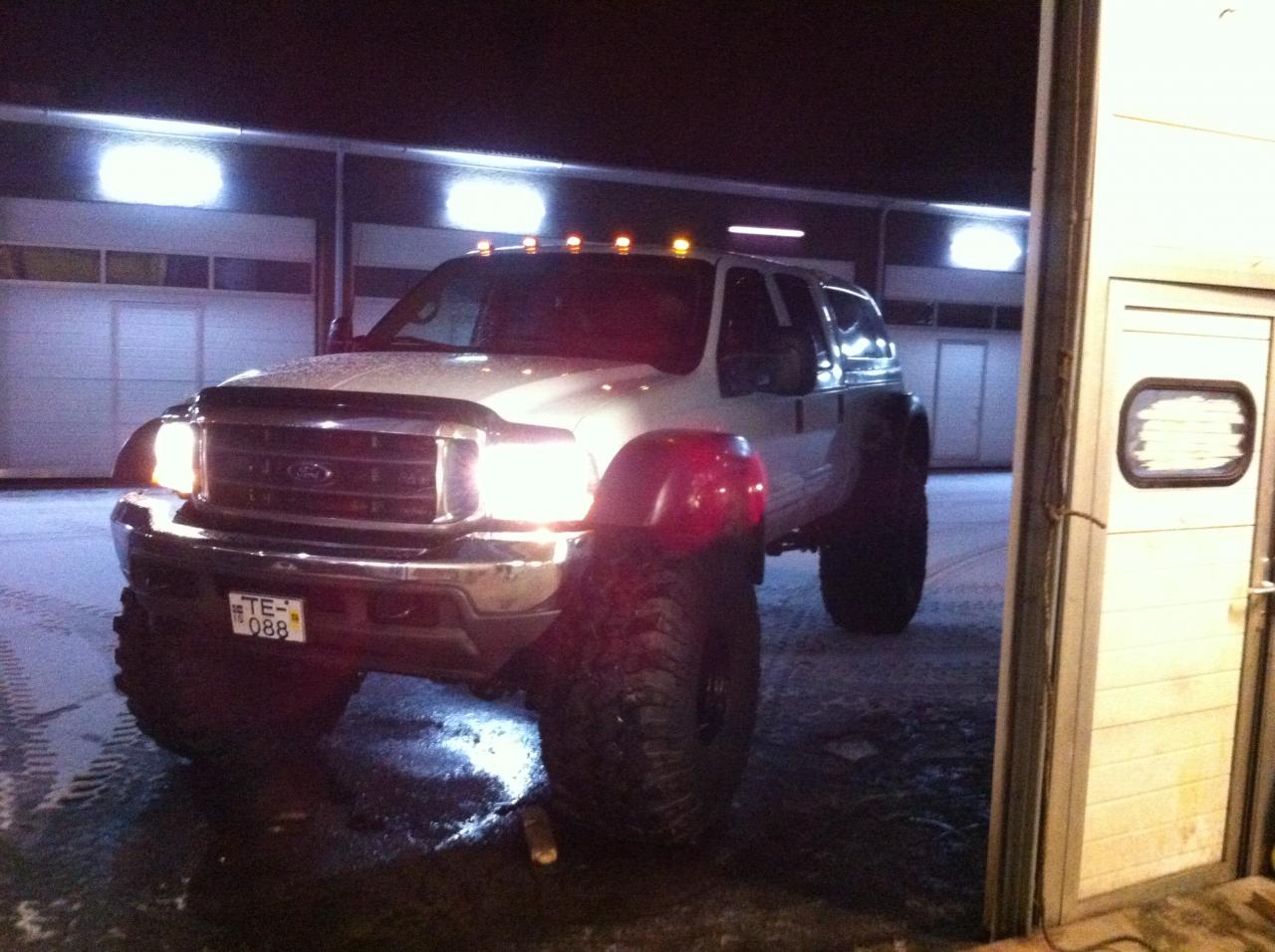

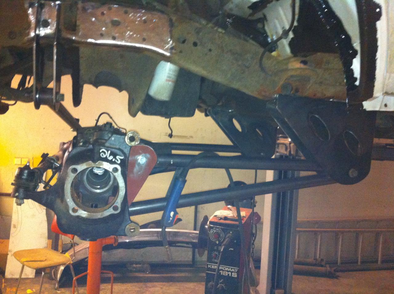

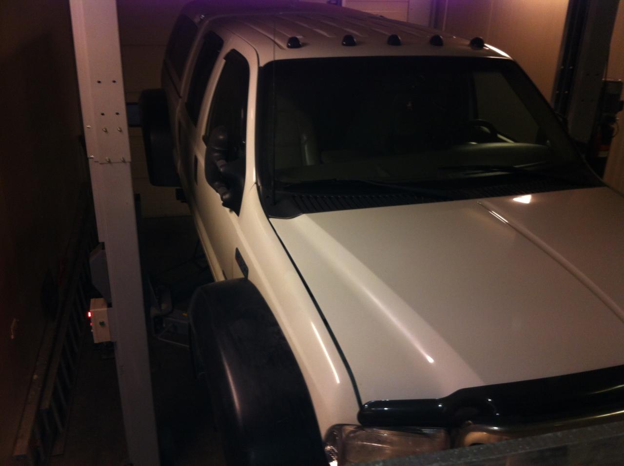

Postfrá Ford F250 » 05.mar 2014, 10:28
jæja þá er þetta að gerast
Postfrá Hr.Cummins » 05.mar 2014, 11:56
mér finnst þessum trukk vanta facelift (6.0 framendann)... þá er hann mergjaður...
flott breyting og búið að ganga hratt :D

Hvað færðir þú hásinguna langt fram,hvað hækkaðir þú mikið og hvaða gorma ertu að nota?

takk fyrir það eg er mjög sáttur með hann svona færðir hásinguna um 4cm er að nota gorma úr 2008 f350

hverju sullaðirðu á pallinn og hvar fékkstu það? mig vantar einmitt eitthvað svona til þess að setja á pallinn á mínum ford

ég náði í þetta upp í arctic trucks http://www.arctictrucks.is/?pageId=1559 ... VPPROTECTA

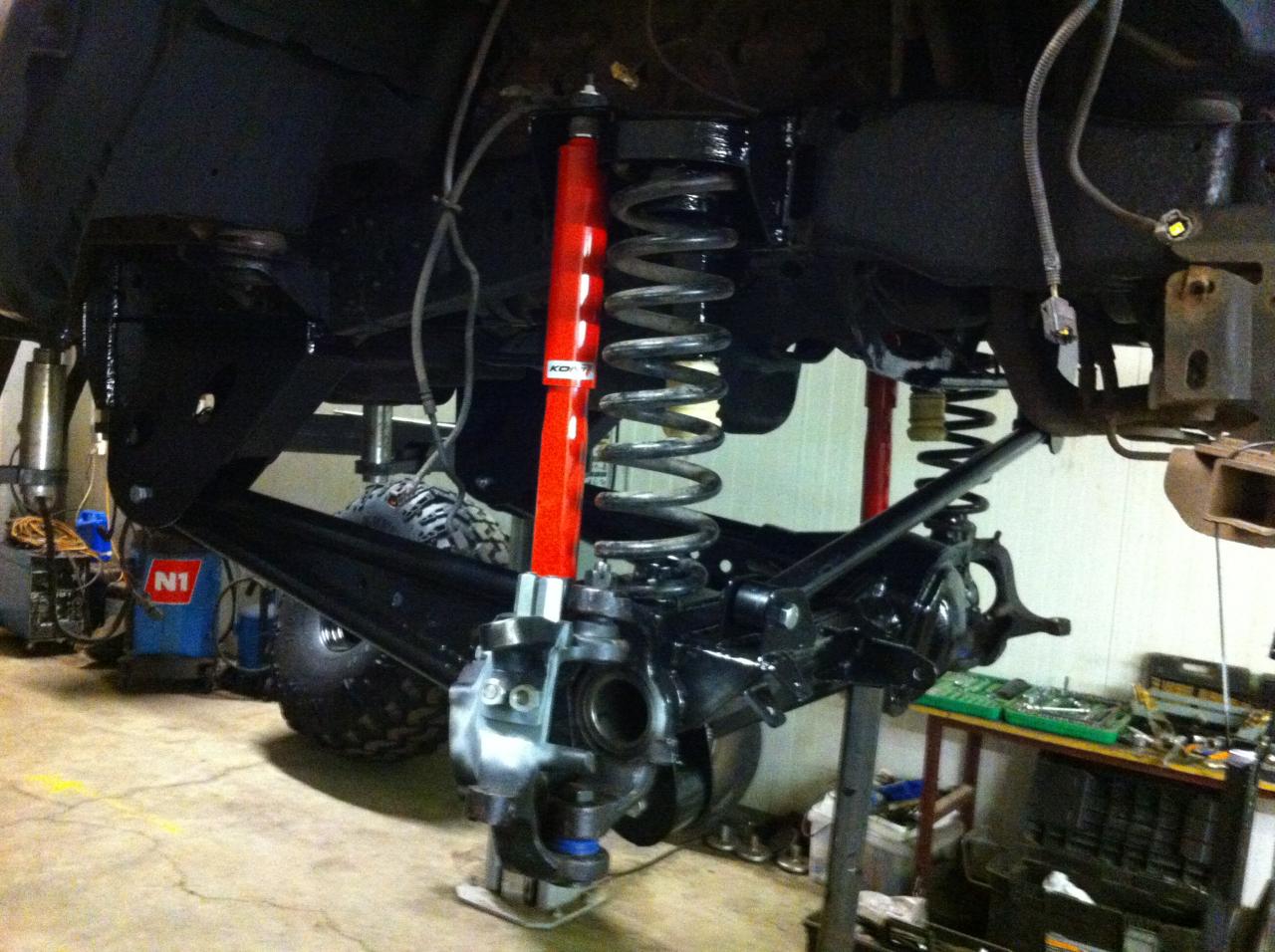

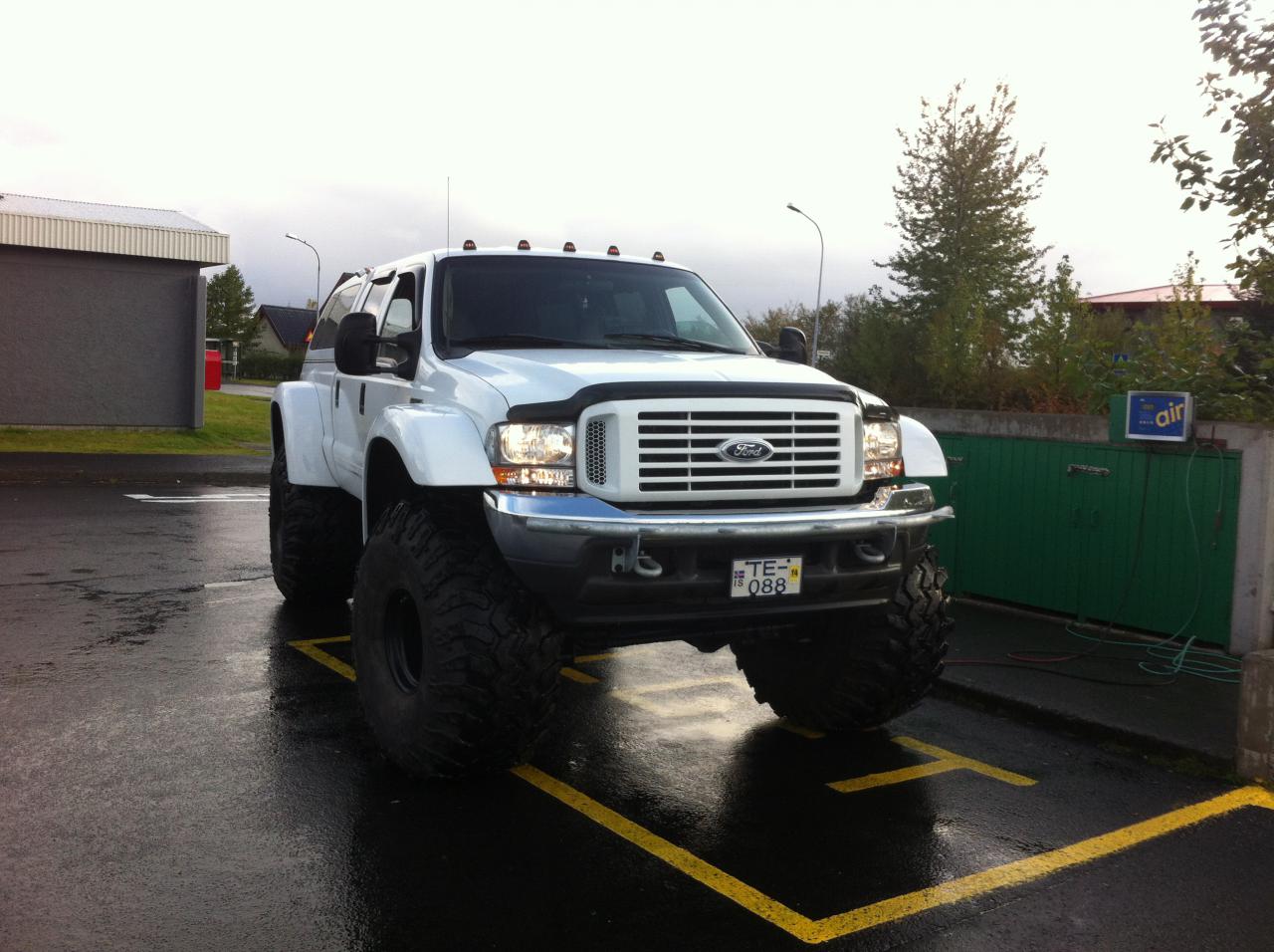

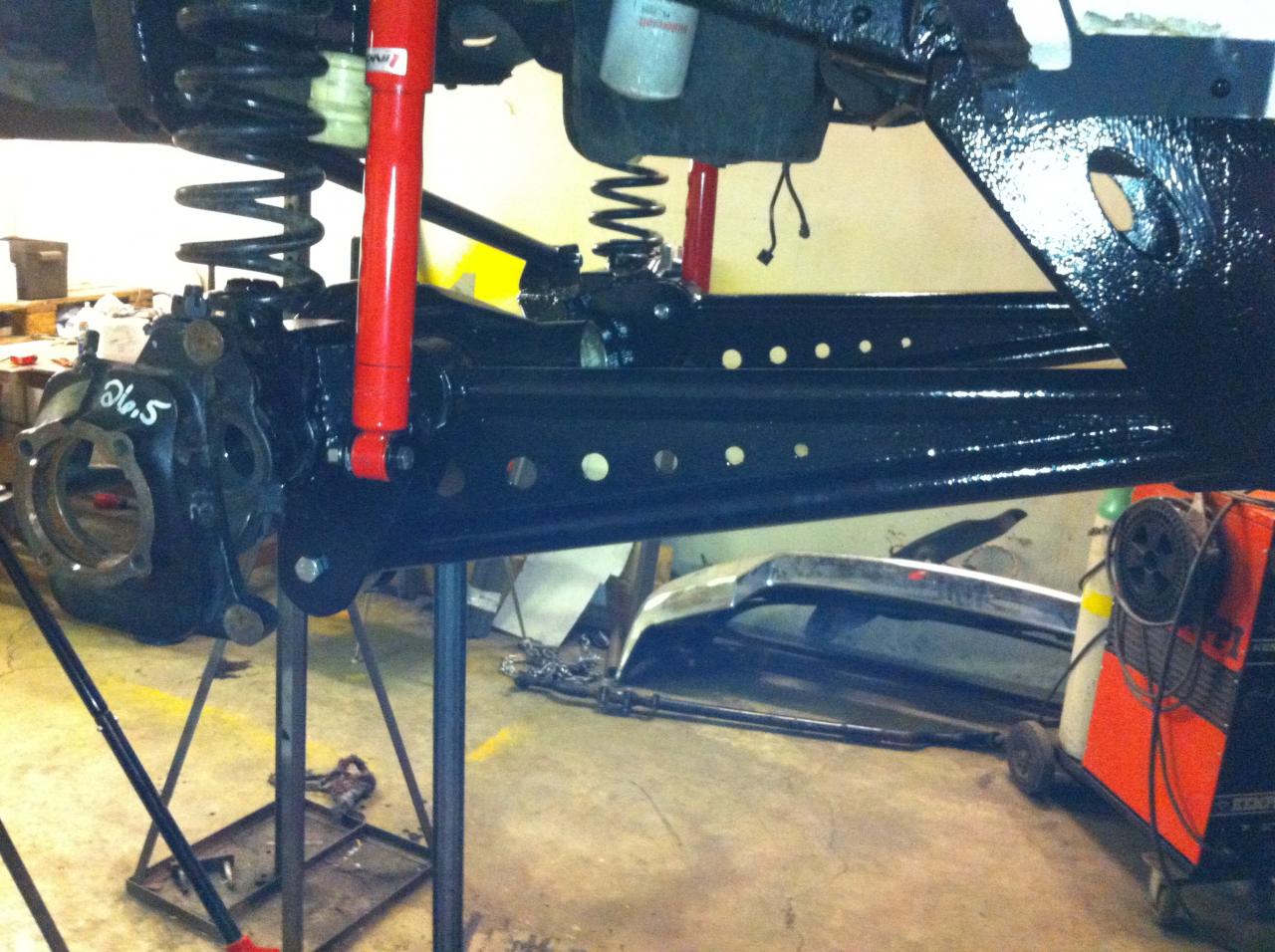

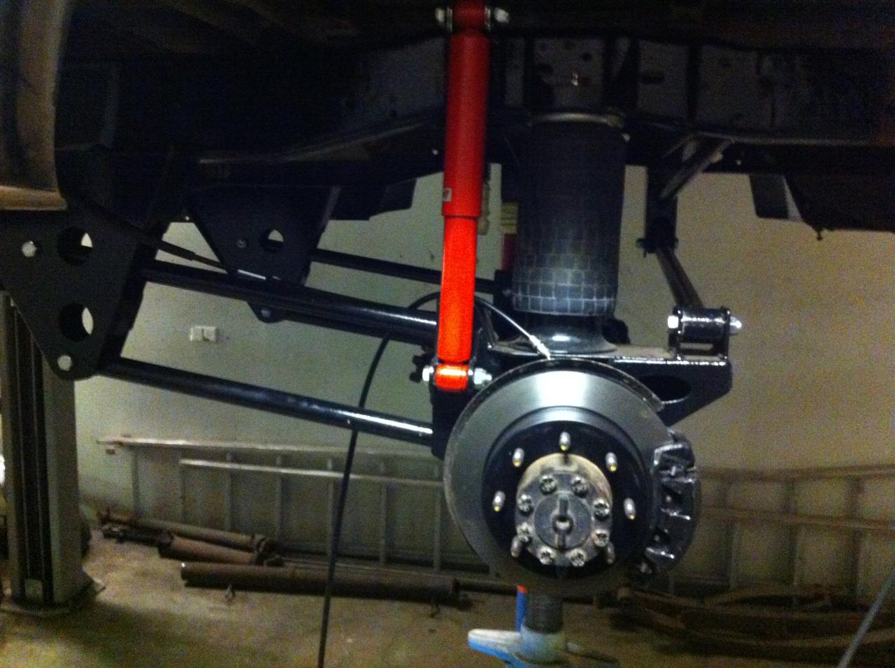

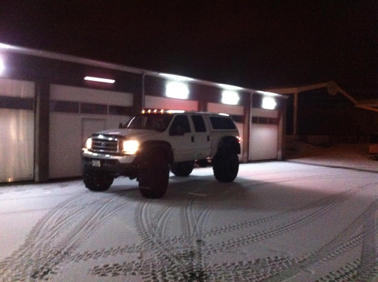

Postfrá Ford F250 » 29.sep 2014, 01:08

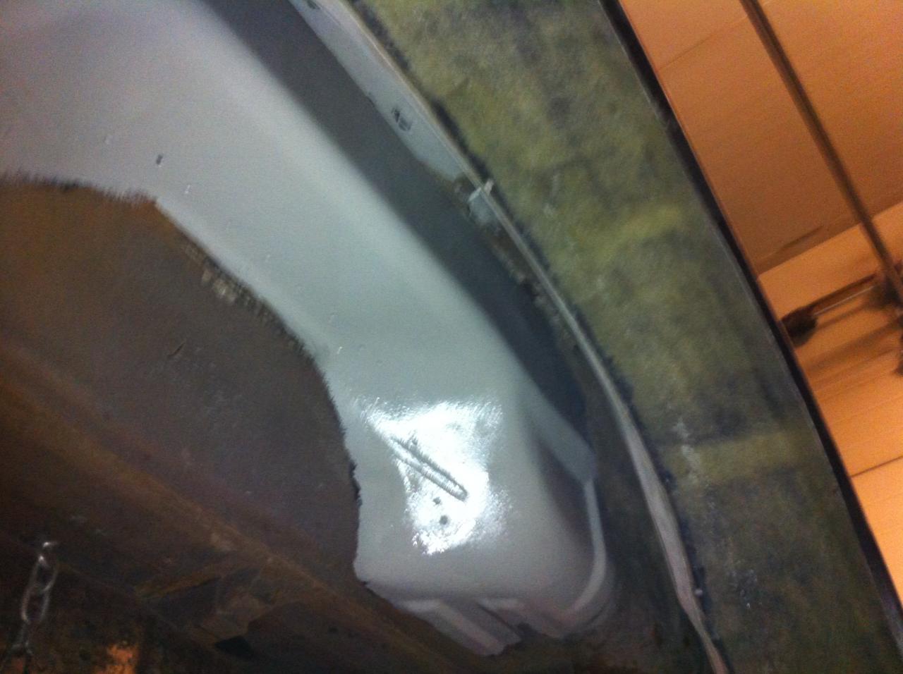

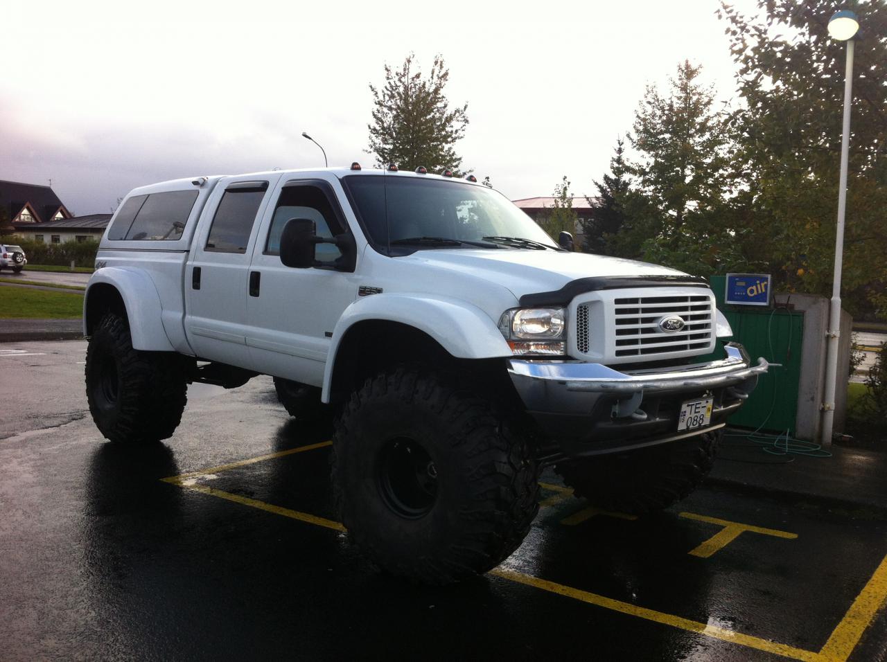

jæja þá er maður búinn að mála kantana og undirvagnin
Postfrá svarti sambo » 29.sep 2014, 01:23
Djöfull er hann farinn að lúkka vel hjá þér. Ég sé það að ég þarf að fara að gera mér ferð til þín.
Varstu búinn að panta kubbinn.

Postfrá Ford F250 » 17.des 2014, 06:09
þarna erum við upp á Uxahrygg

Postfrá Ford F250 » 22.apr 2015, 20:21
jæja þá fór maður loksins með fordinn í breytingar skoðun og þeir vildu að ég myndi setja breiddarljós og undirvagnsvörn að aftan svo maður var að spá
ætlaði að skoða hvort menn væru búnir að hanna svona á bílana sína og er betra að hafa með lömum eða boltað á hvað finnst ykkur strákar
