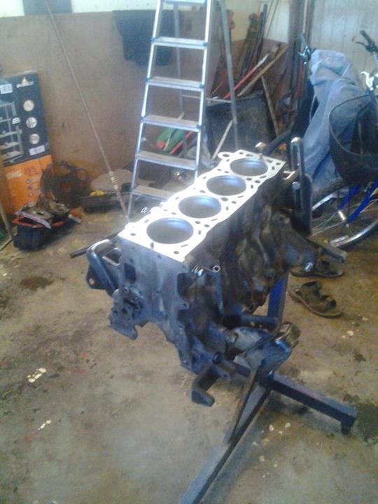

Ekki toldi mótorinn lengi ofaní gripnum. Það var ljóst fljótlega eftir að mótorinn fór ofan í að það þyrfti að fara í heddpakkningarskifti svona fljótlega.
Það var ráðist í það nú í Ferbrúar að tæta hann upp úr aftur og skifta um heddpakkningu einnig langaði okkur að kíkja aðeins á sveifarásinn. Þegar farið var að opna mótorinn kom í ljós ýmislegt sem við ekki vissum,vitlaus heddpakkning,vitlausir stimplar, sveifarásinn ónýtur, blokkin sprungin.
Þá var lítið annað að gera en að fara og grafa upp annan mótor, (þurfti nú reidar ekki að fara langt nóg að labba 3 skref í skúrnum og þá var maður komin að öðrum 22re turbo mótor sem talið væri að væri úrbræddur), sem reyndist svo rétt þegar var farið að rífa var hann úrbræddur á stangalegu á fremsta. Það er allt innvols rétt í honum og þarf bara að skifta um eina stimpilstöng og sveifarásinn. Nú er bara verið að græja blokkina til aftur og verið að bíða eftir pakkningum frá Toyota í gripinn og verður hann gerður allur upp.
Kv Magnús Ingi
