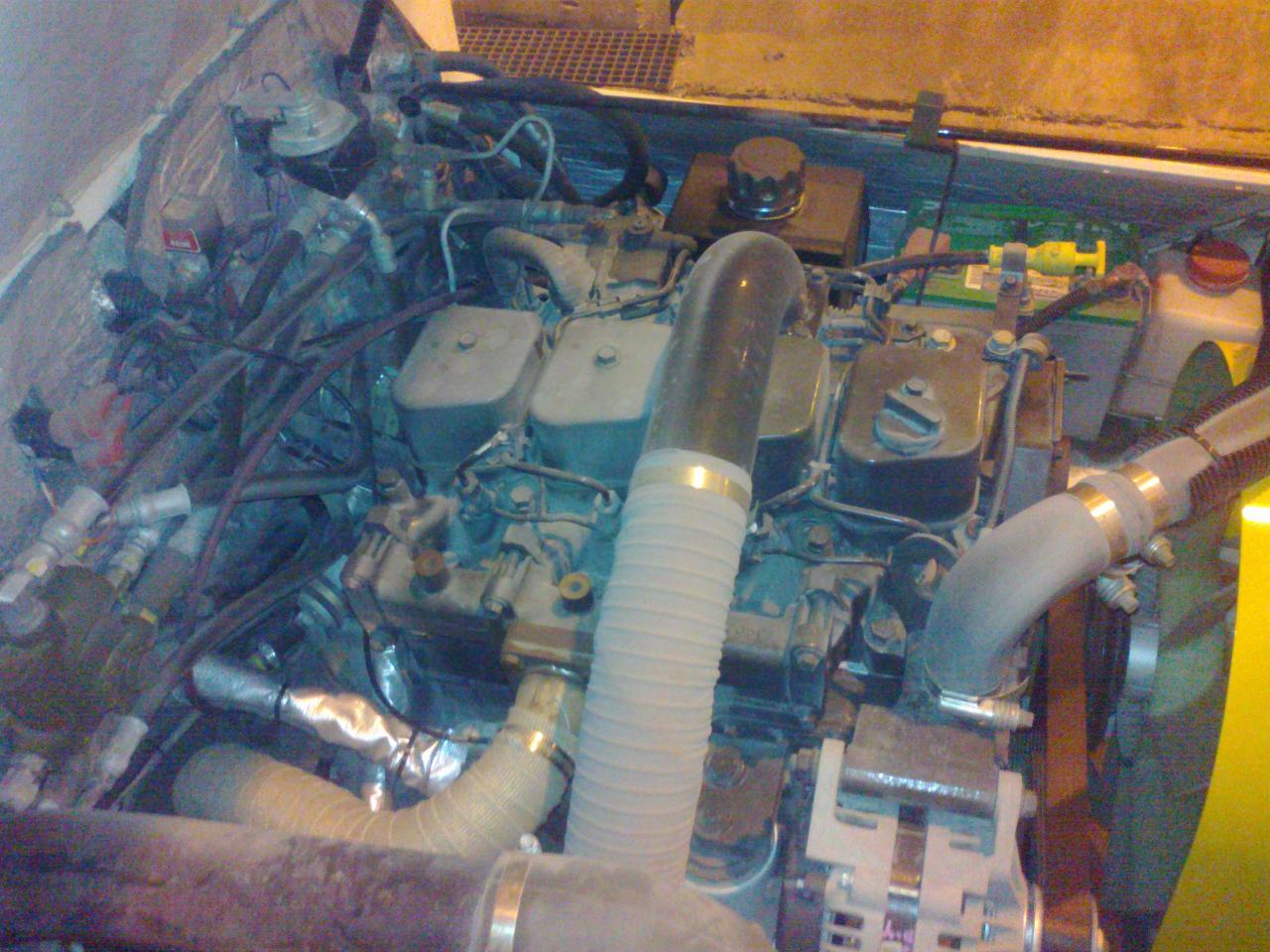

Sælir Það er nú alveg ótrulegt hvað hægt sé að tjunna disel... http://www.youtube.com/watch?v=ItydMAzeFPE
Verður gaman að sjá hvað þinn getur ;-)

Vélin sem var í þessum er víst farin að virka feiki vel í patrol, svo ég hafi orðrétt eftir eigandanum "Guð minn góður aflið í þessu" :)
Hr.Cummins
Innlegg: 703
Skráður: 06.jan 2013, 18:03
Bíltegund: Dodge Ram 1500
Re: Dodge RAM 3500HD Cummins Compound Turbo Diesel
Postfrá Hr.Cummins » 23.feb 2014, 21:12
fékk símtal frá aðila sem að var með í smíðinni á þeim patrol og er að láta hann fá millikassa, en hann var einmitt að tala um að þetta virkaði mjög vel :)
gleymdi samt að spyrja hann hvað var búið að gera...
en já, cummins í patrol er hot stuff ;)
