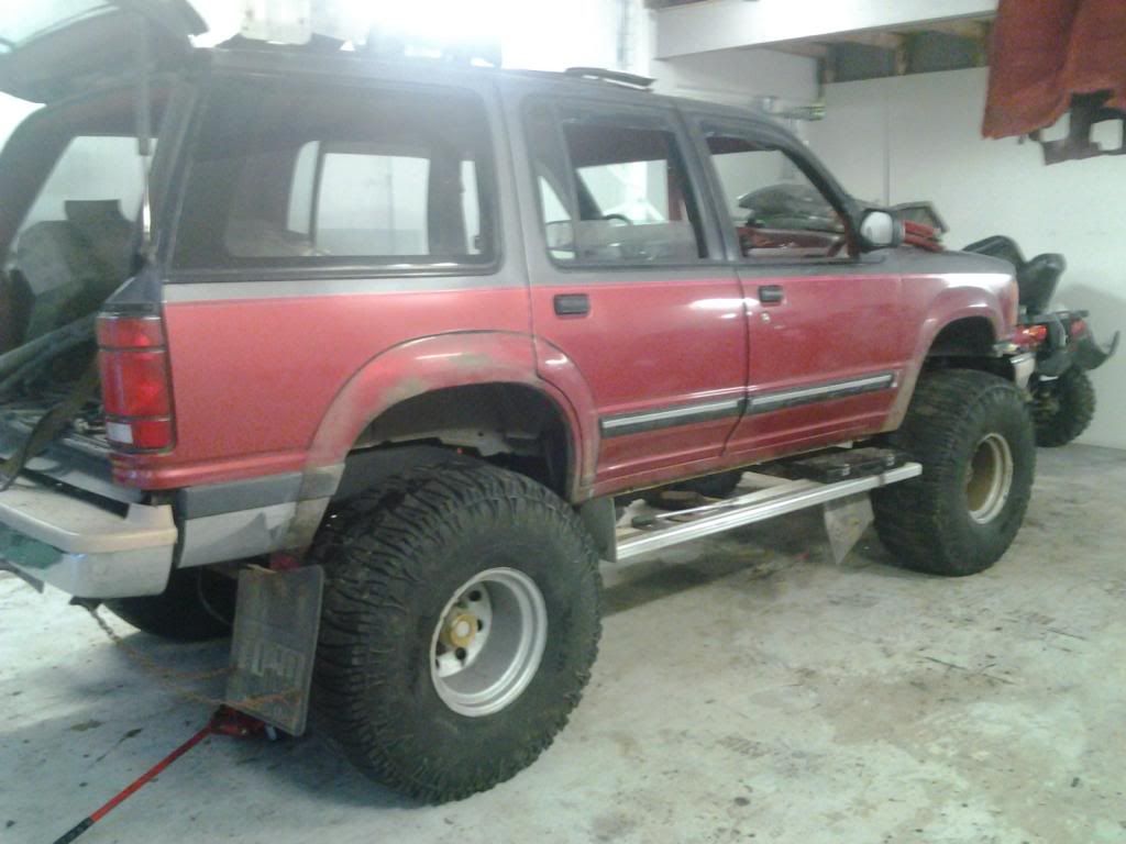

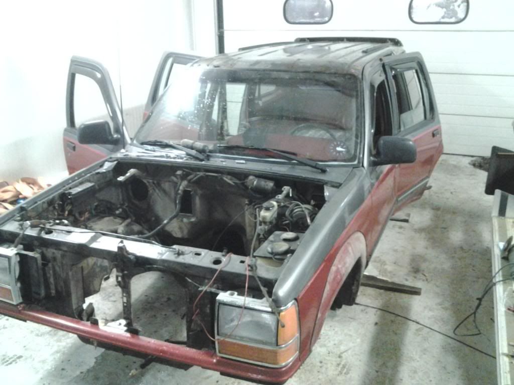

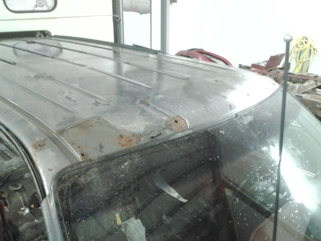

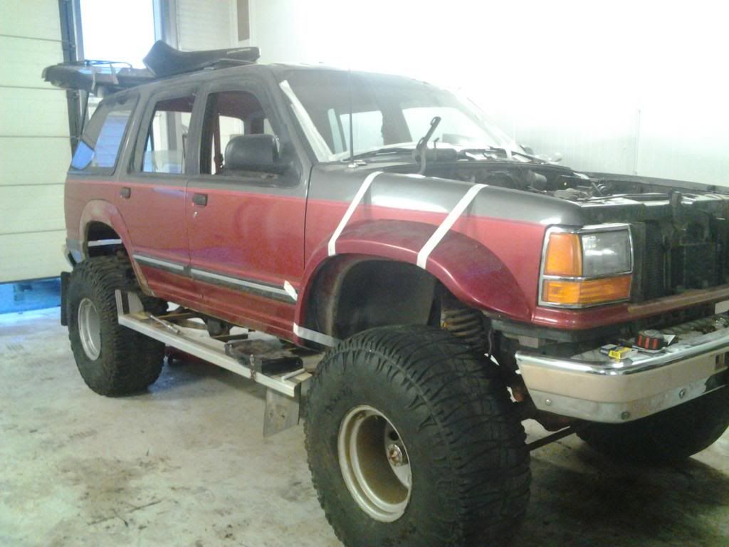

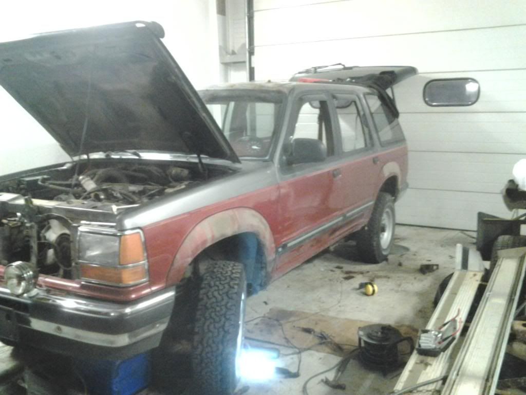

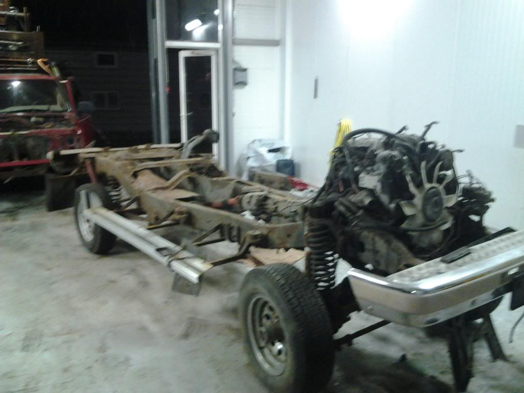

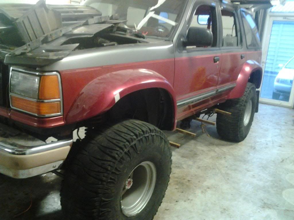

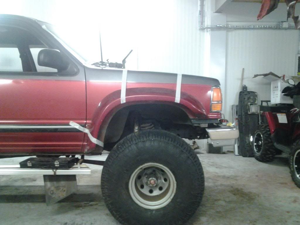

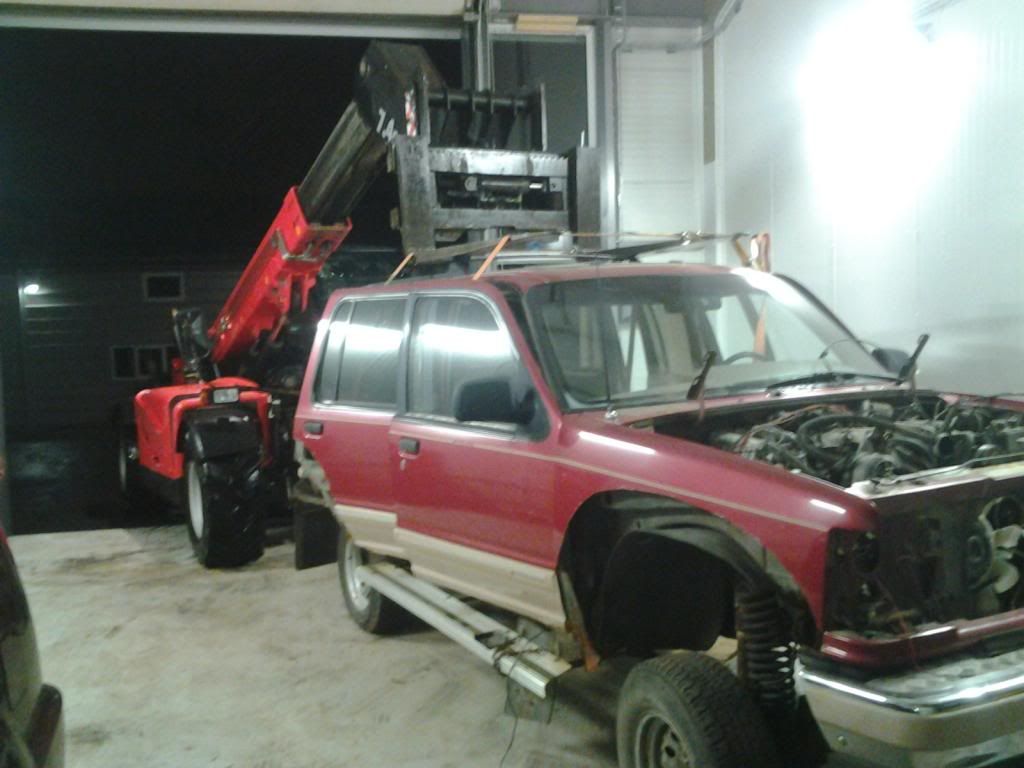

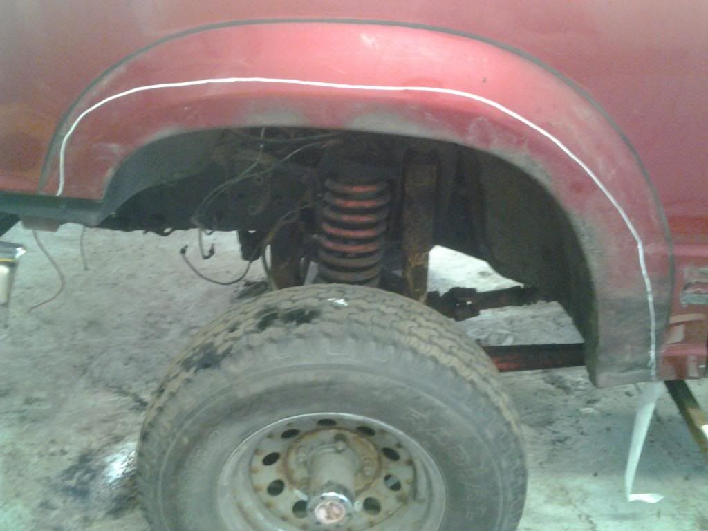

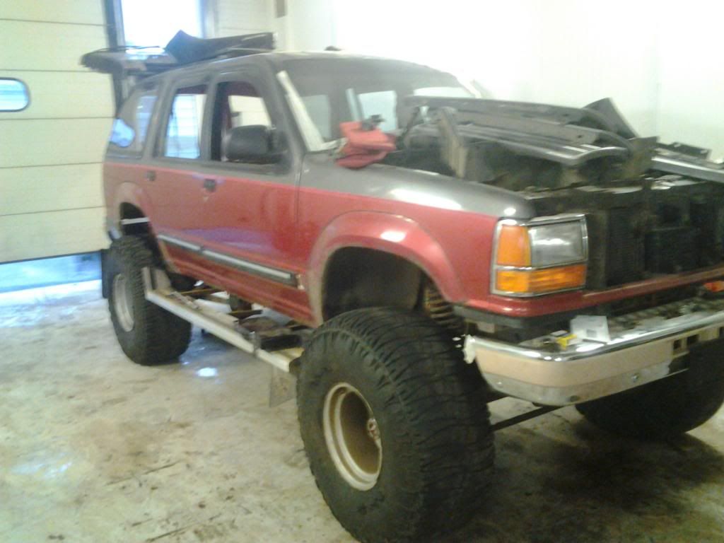

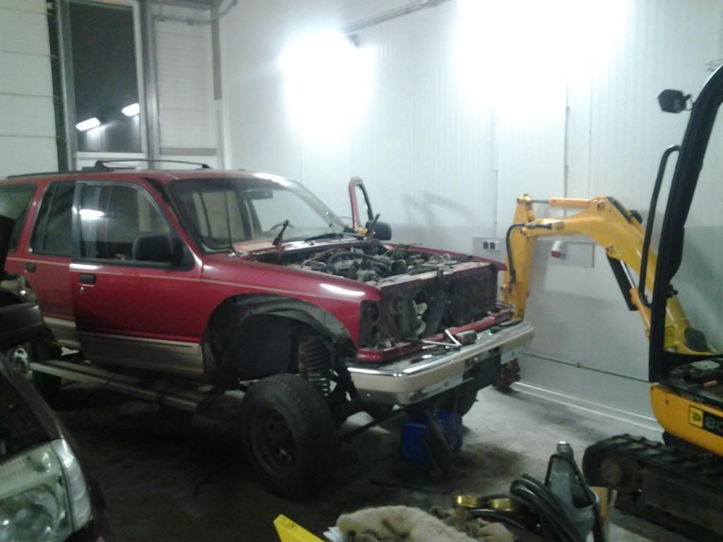

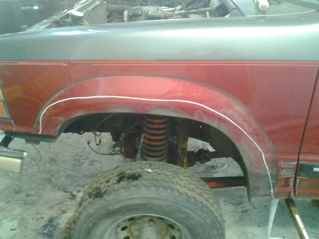

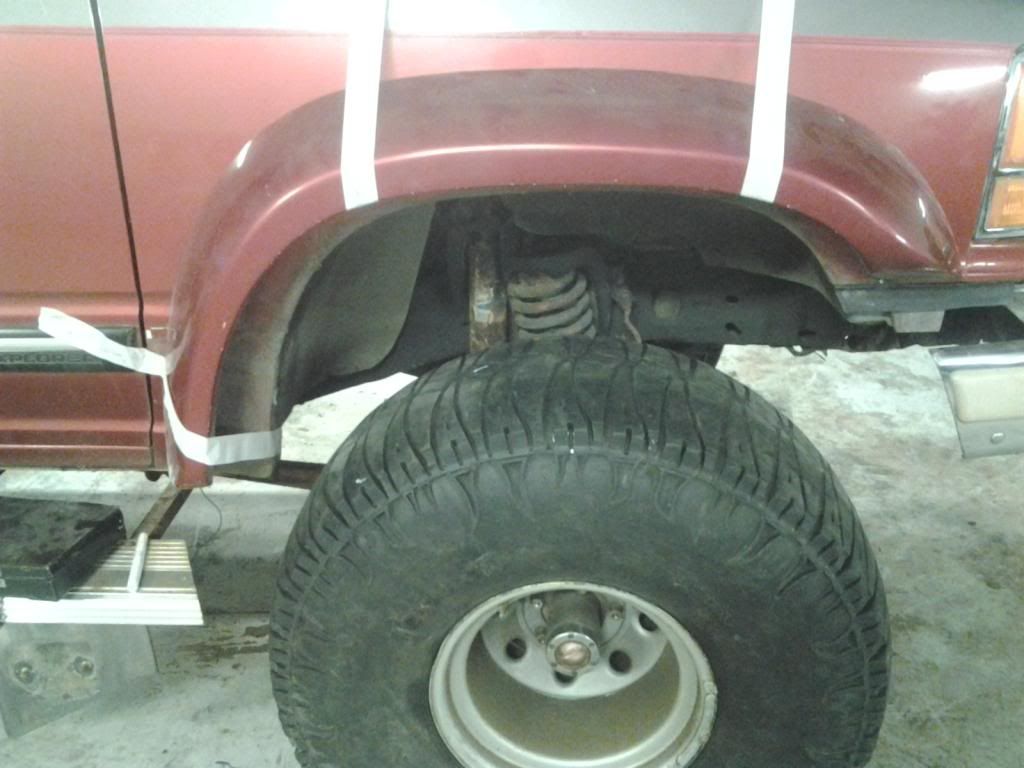

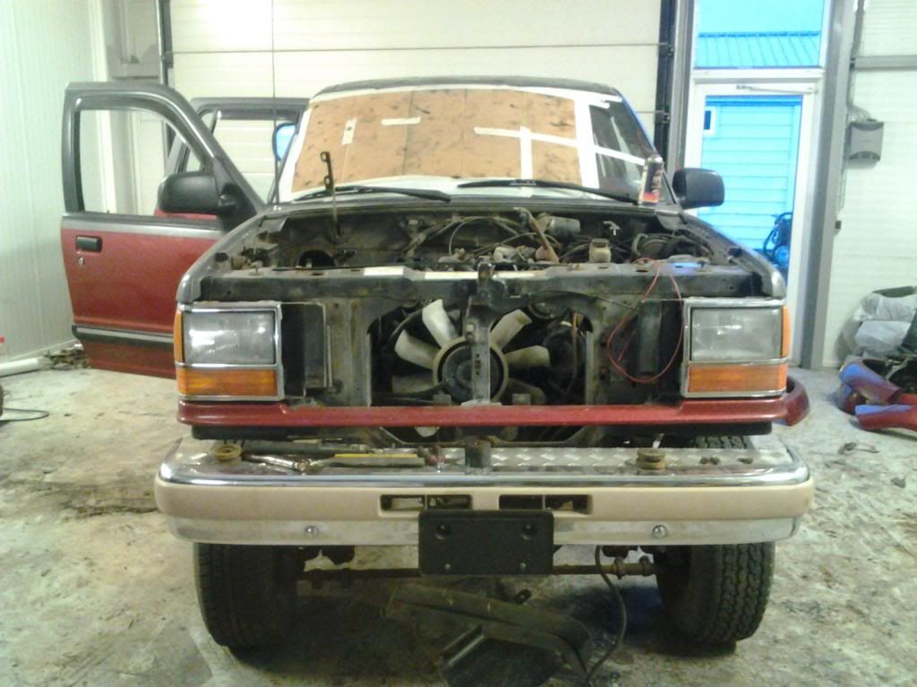

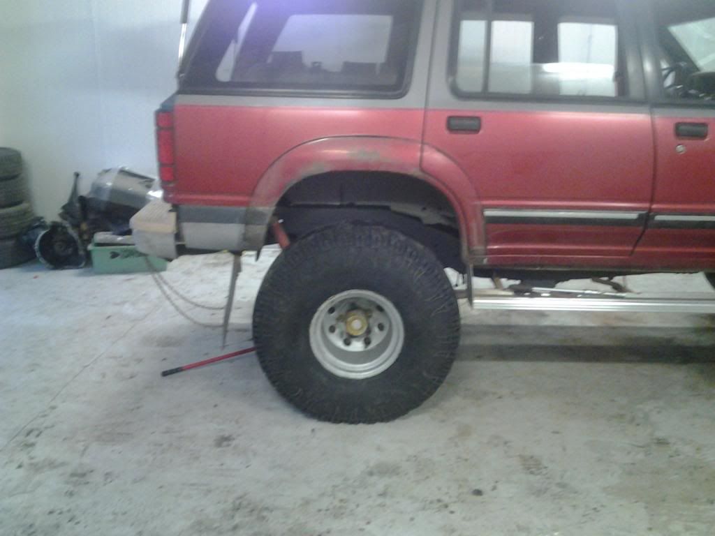

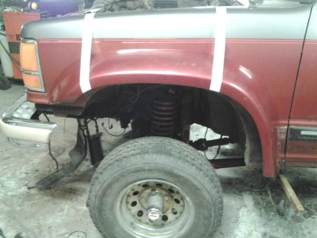

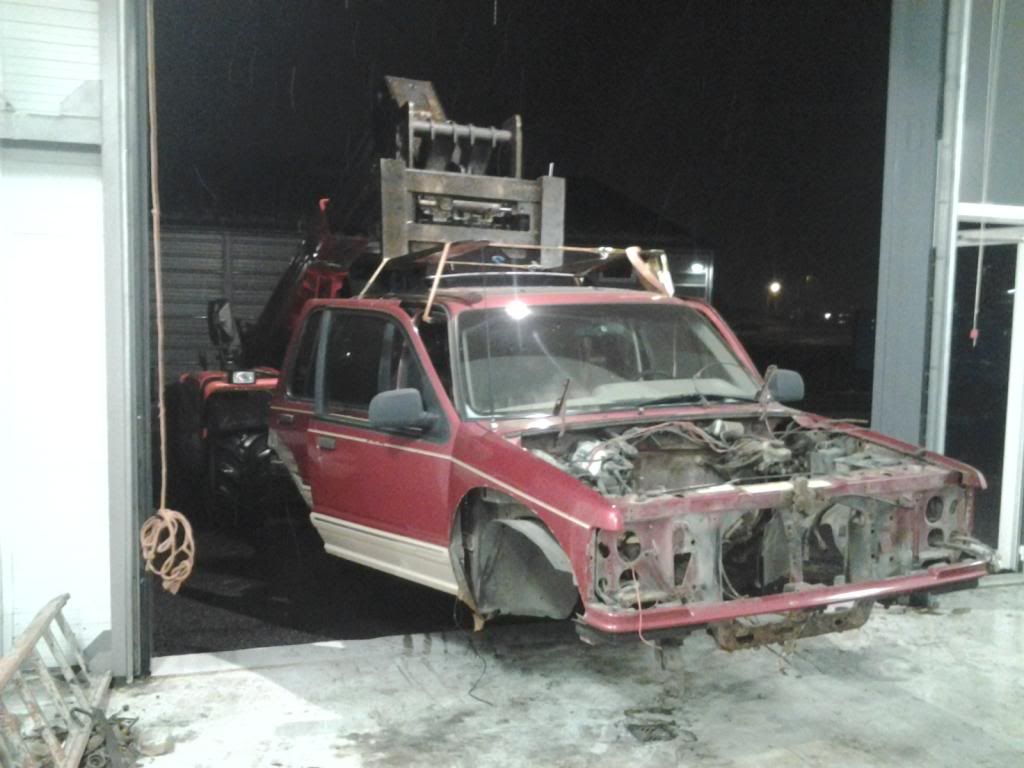

Hérna er kreppuverkefnið mitt er að breyta 1991 Ford Explorer á 38" með hásingar undan '77 Bronco með lásum og á 4:88 hlutföllum
læt myndirnar segja það sem segja þarf

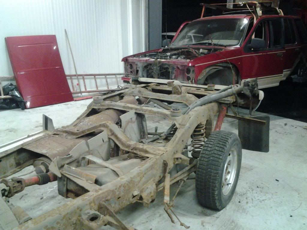

Keypti bíl sem var komin á hásingar með ónýtt boddý
og svo var bara fært á milli
á eftir að hækka hann meira upp á aftan er orðin sigin þar
þetta er nóg í bili

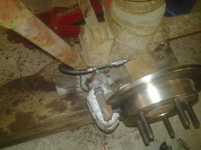

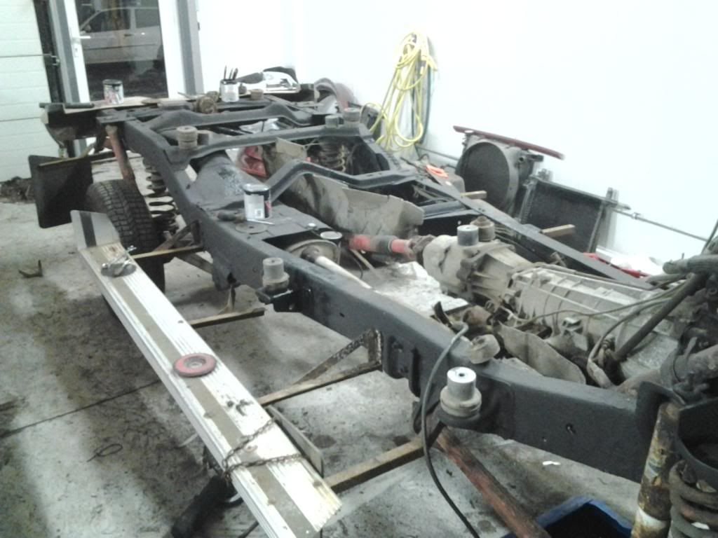

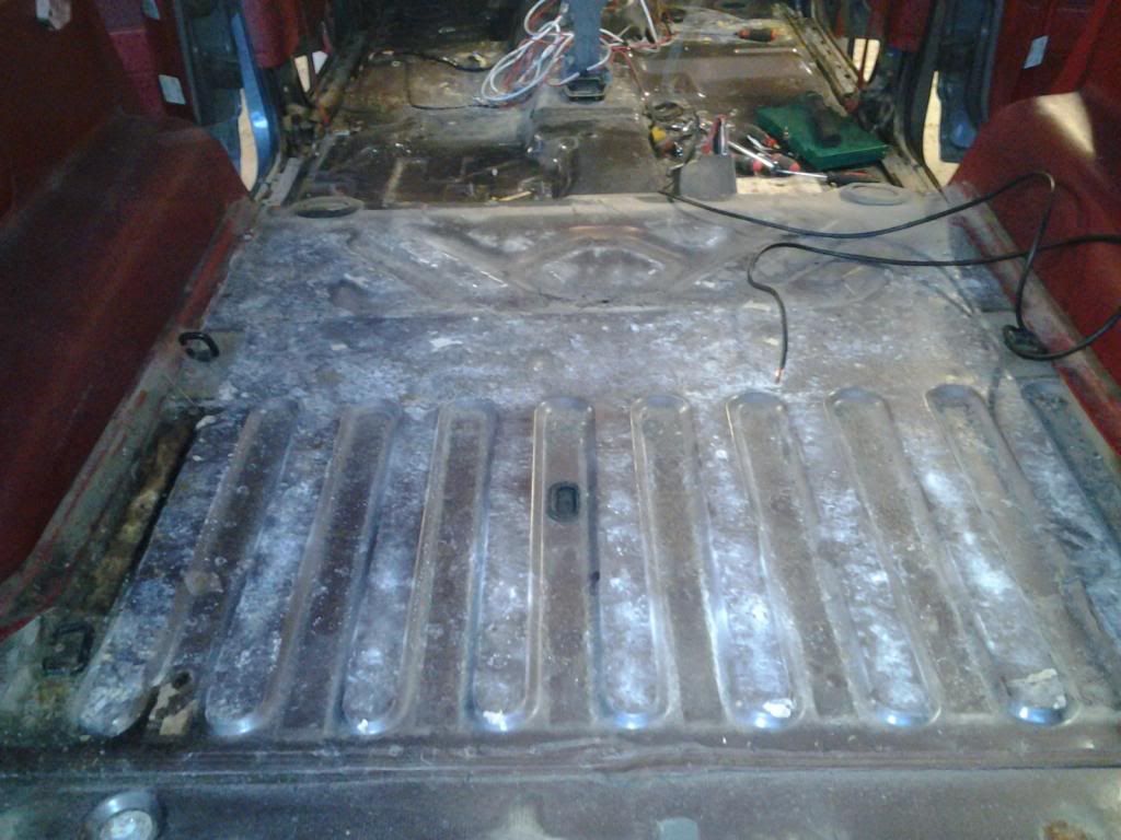

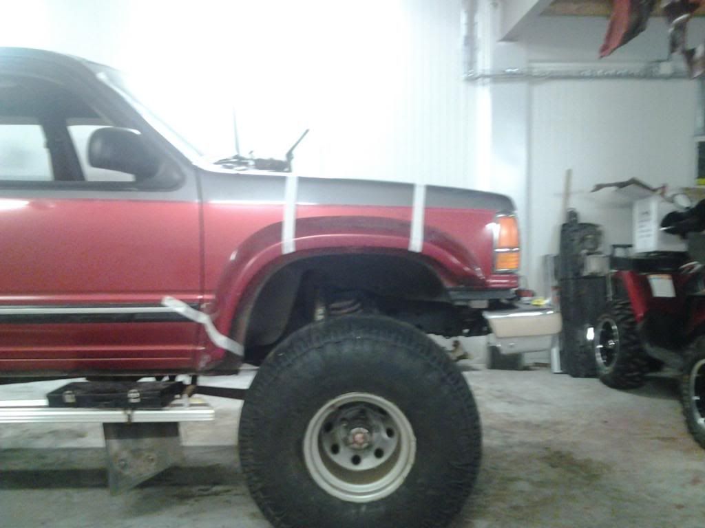

hægt hefur gegnið í jeppanum komst ekkert í hann í sumar en núna er ferið á fullu að gera og græja

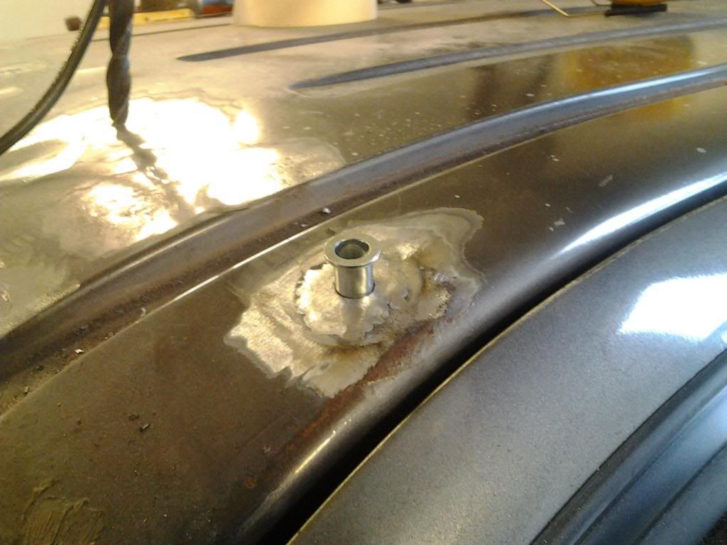

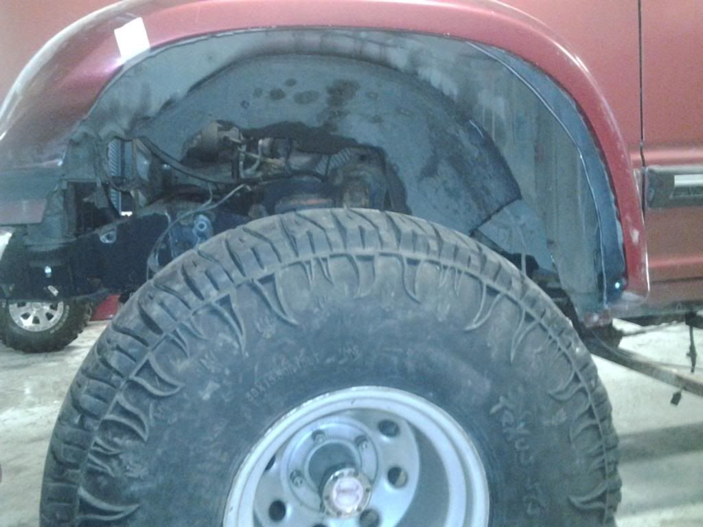

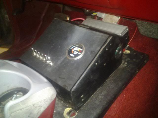

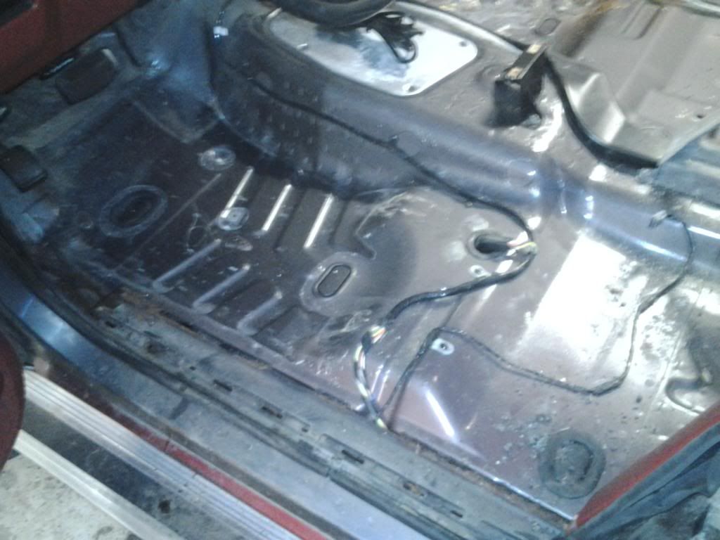

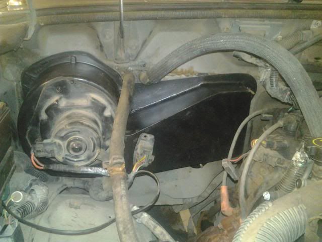

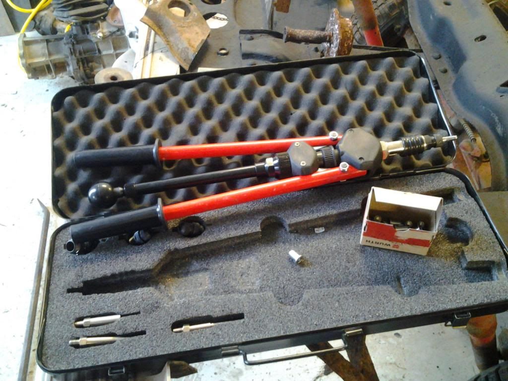

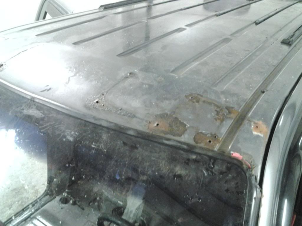

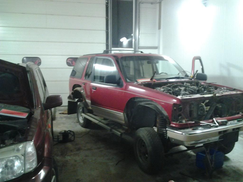

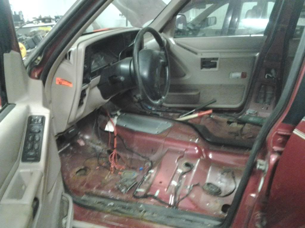

hérna eru nokkrar myndir það sem hefur verið gert undanfarna vikur góðir hlutir gerast hægt:)

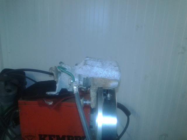

tók mig til og hendi skála draslinu af 9" í burtu
diskur úr suzuki dælur úr Renault megan sport passar mjög vel saman

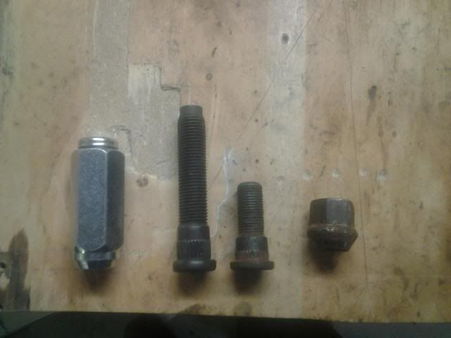

settir nýjir, lengri og sverari felguboltar í hann allan þessir eru ú Ford F-350

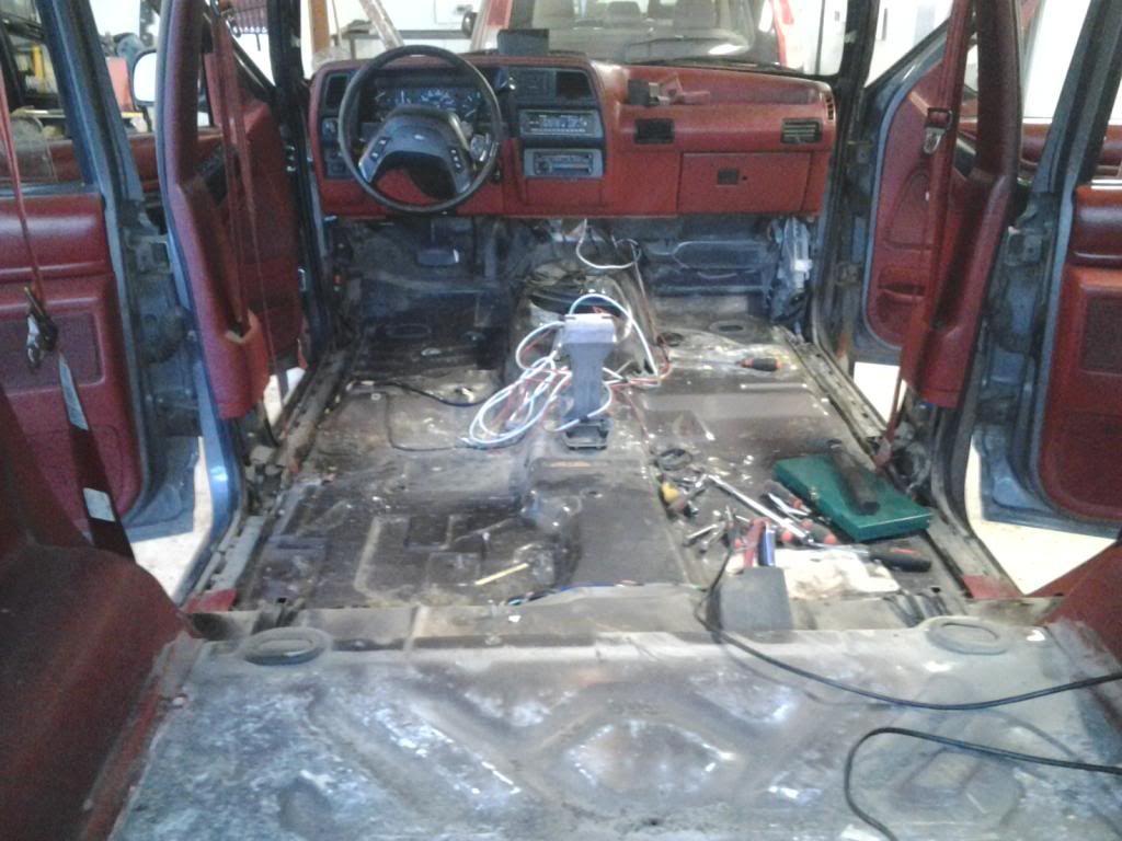

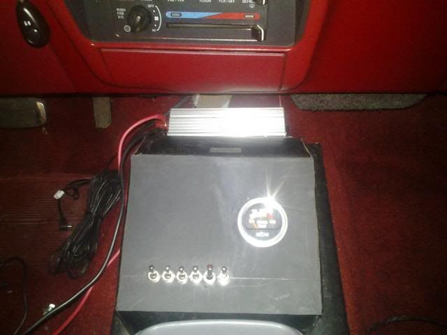

kominn í hann stokkur frammí fyrir mæla og rofa svo á eftir að koma talstöð og GPS tæki.
ég er á móti því að bora í mælarborð og skemma þau þannig vill ég hafa þetta á svona kassa.

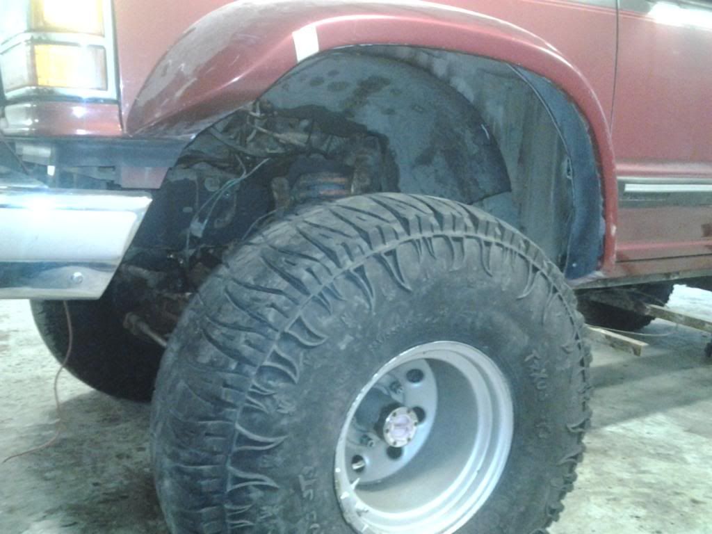

Breytti miðstöðvarstoknum frammí húddi þar sem hann var með A/C og ég búin að breyta dæluni í loftdælu þá var ekkert verið að halda uppá allt þetta box og kælir sem er þarna orginal

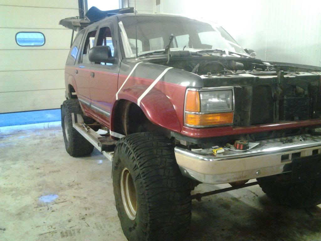

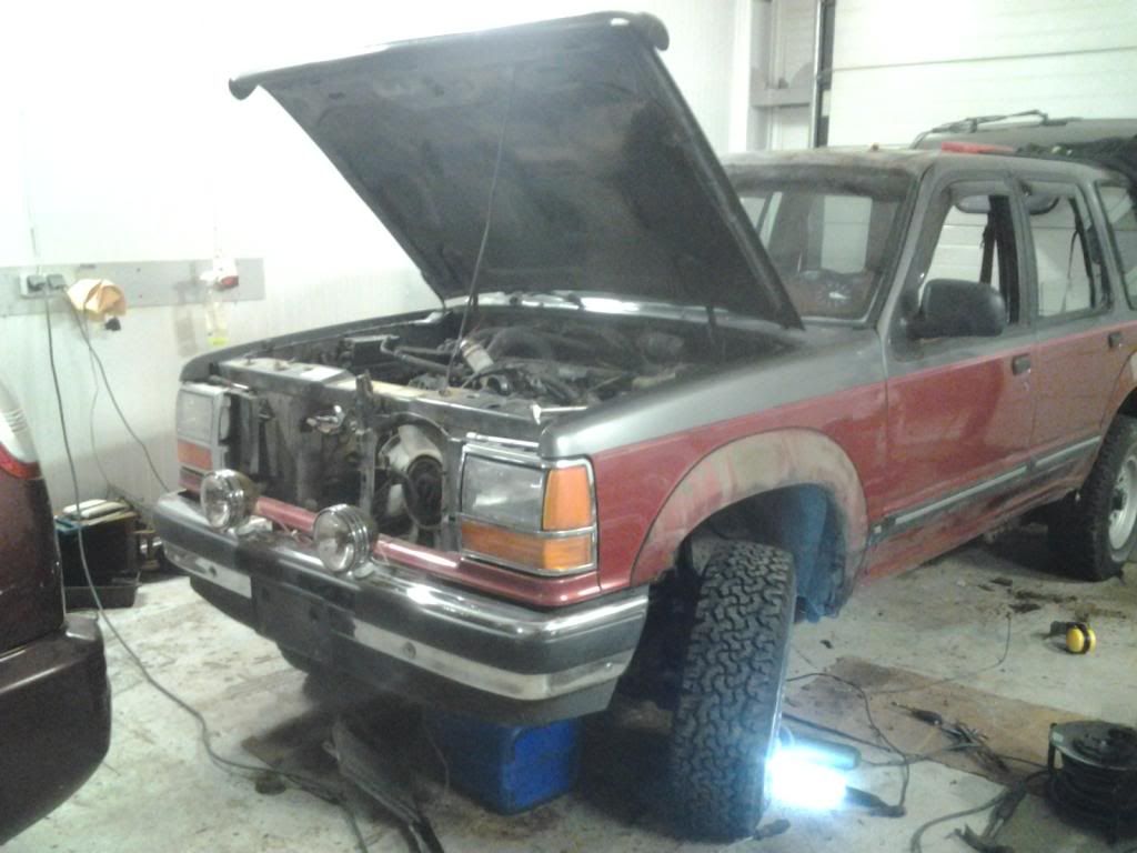

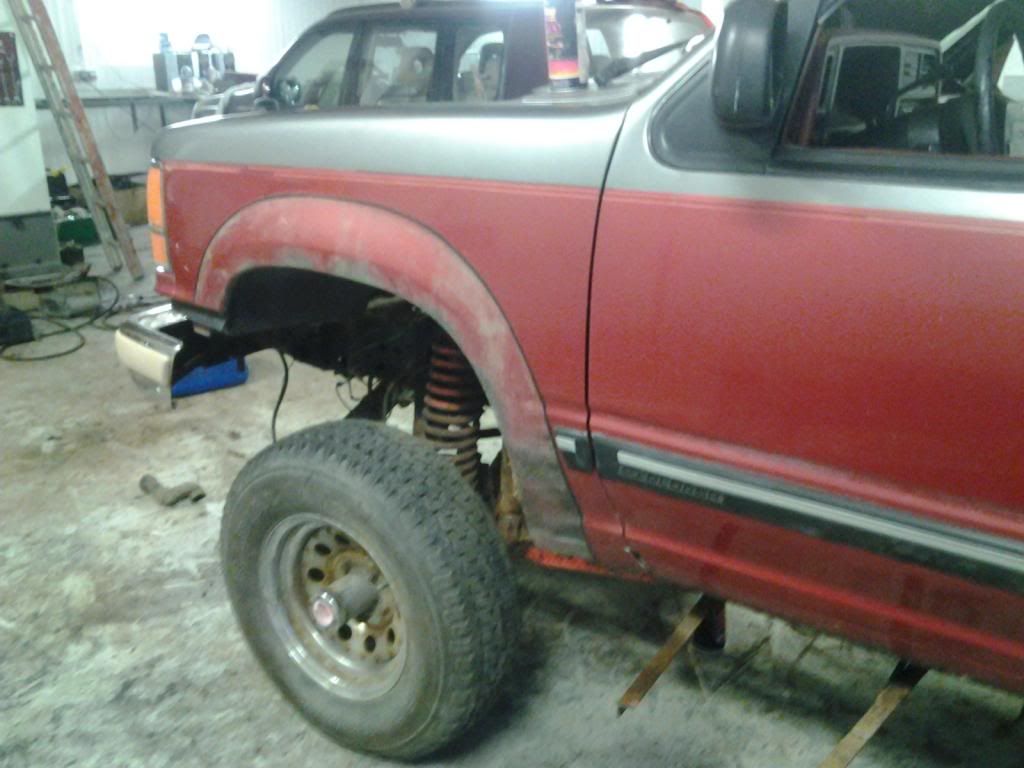

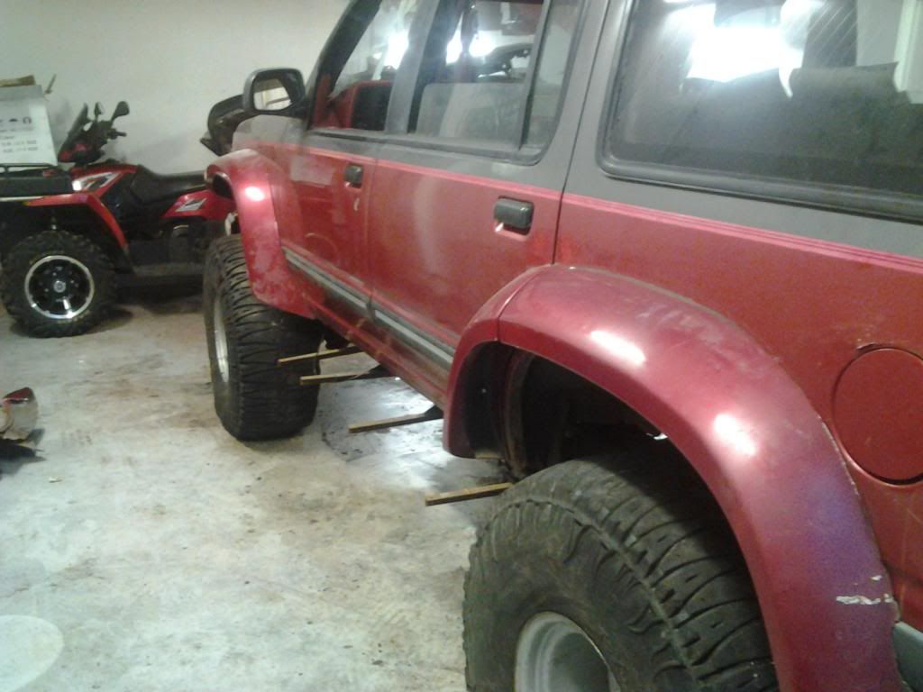

svona er hann nánast í dag er reyndar kominn með sólskygni en þetta er alveg að hafast hjá manni á eftir að smíða prófílbeisli aftan og framan ganga frá afturstuðara. og svo á eftir að leggja aukarafkerfið í hann og svo eflaust eitthvað meira þetta virðist engan endir taka:)
